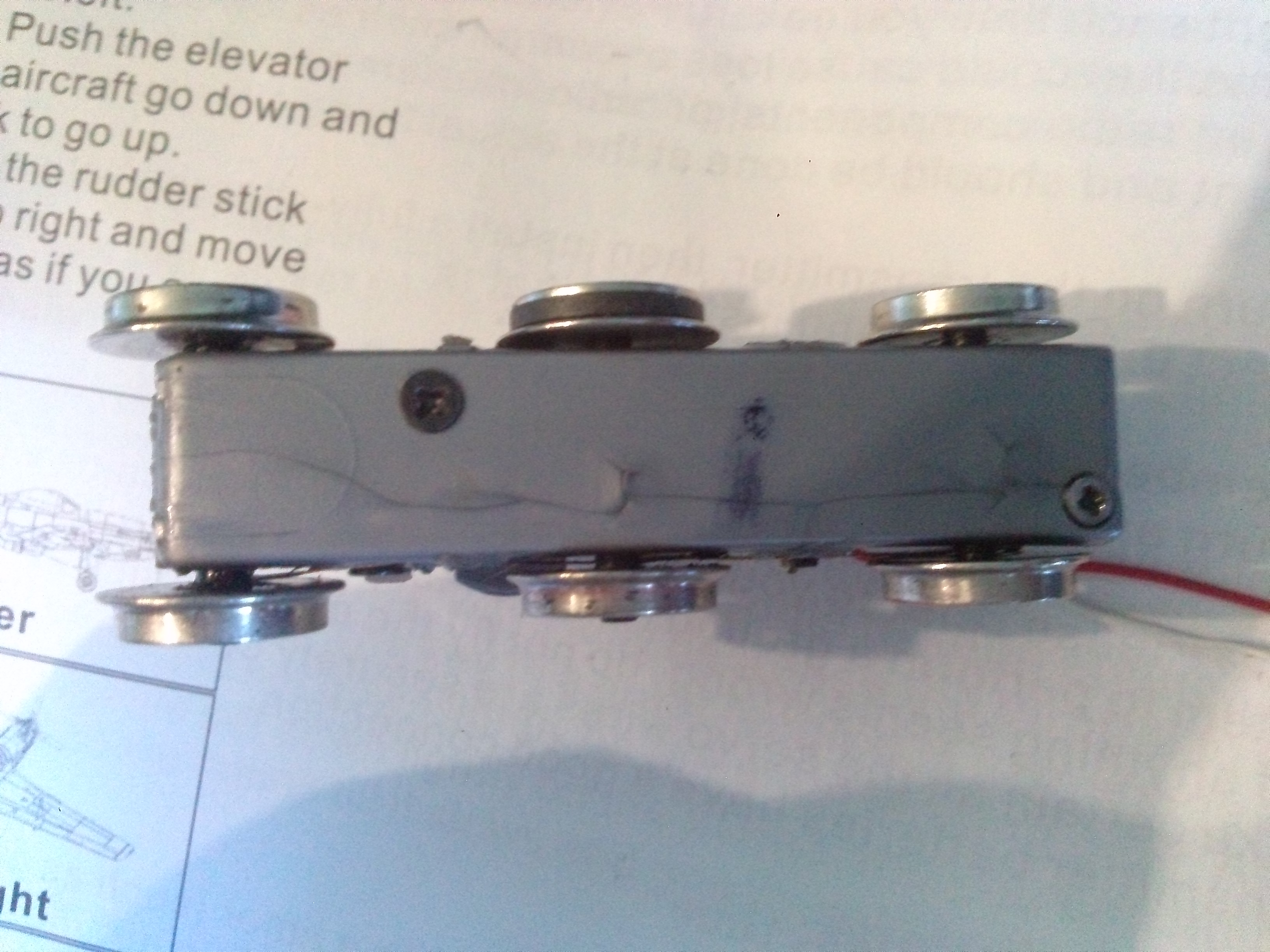

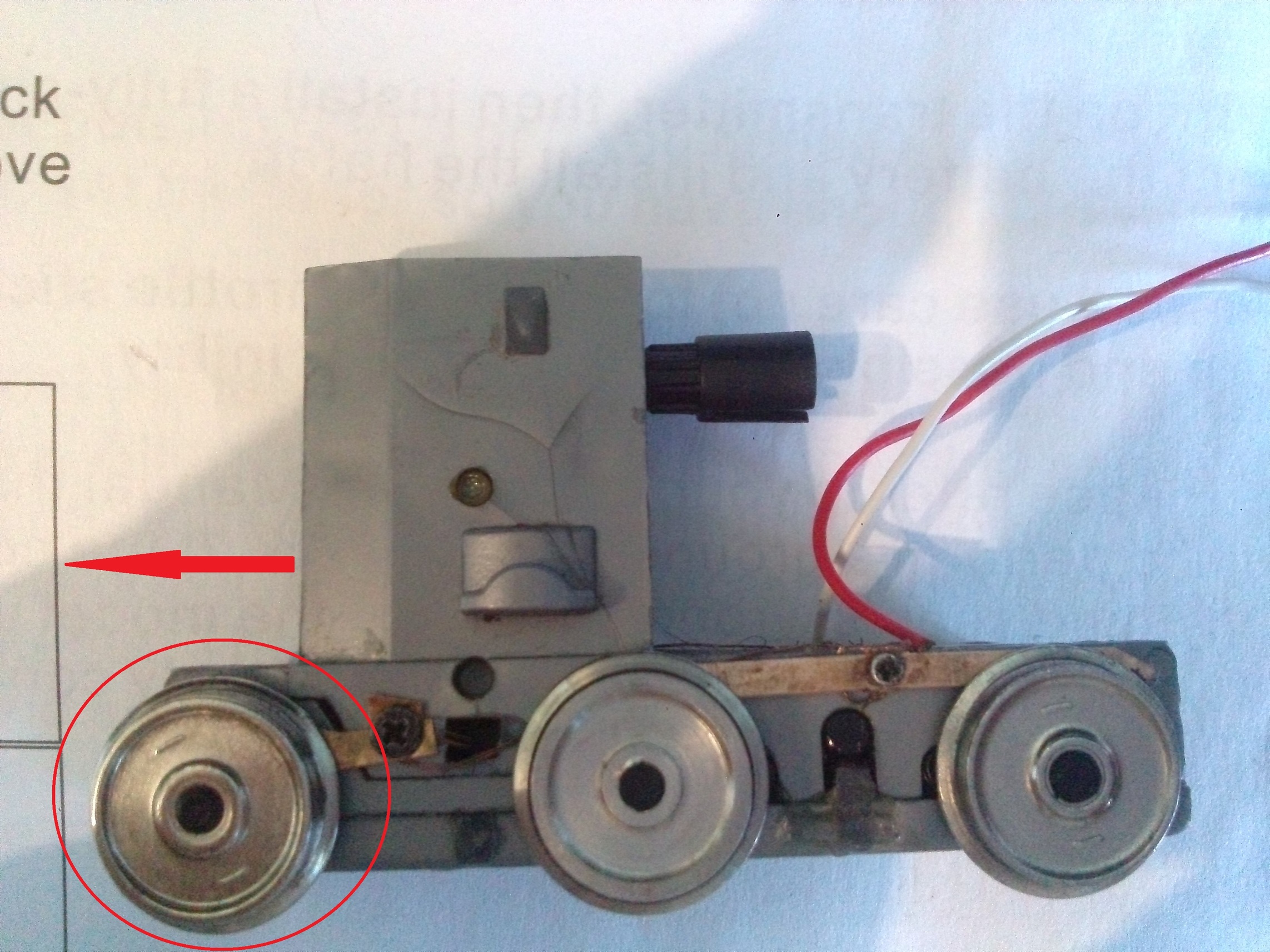

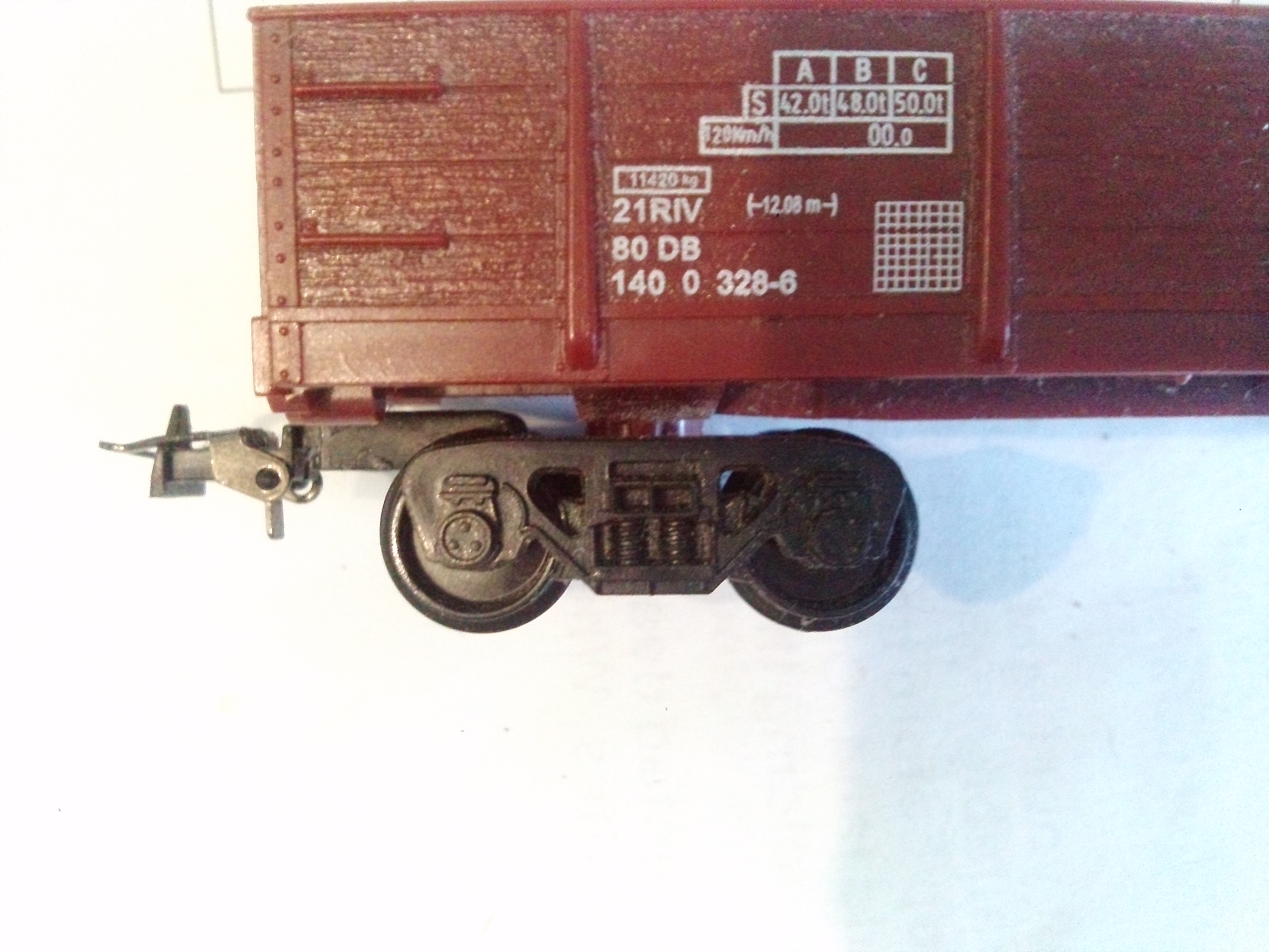

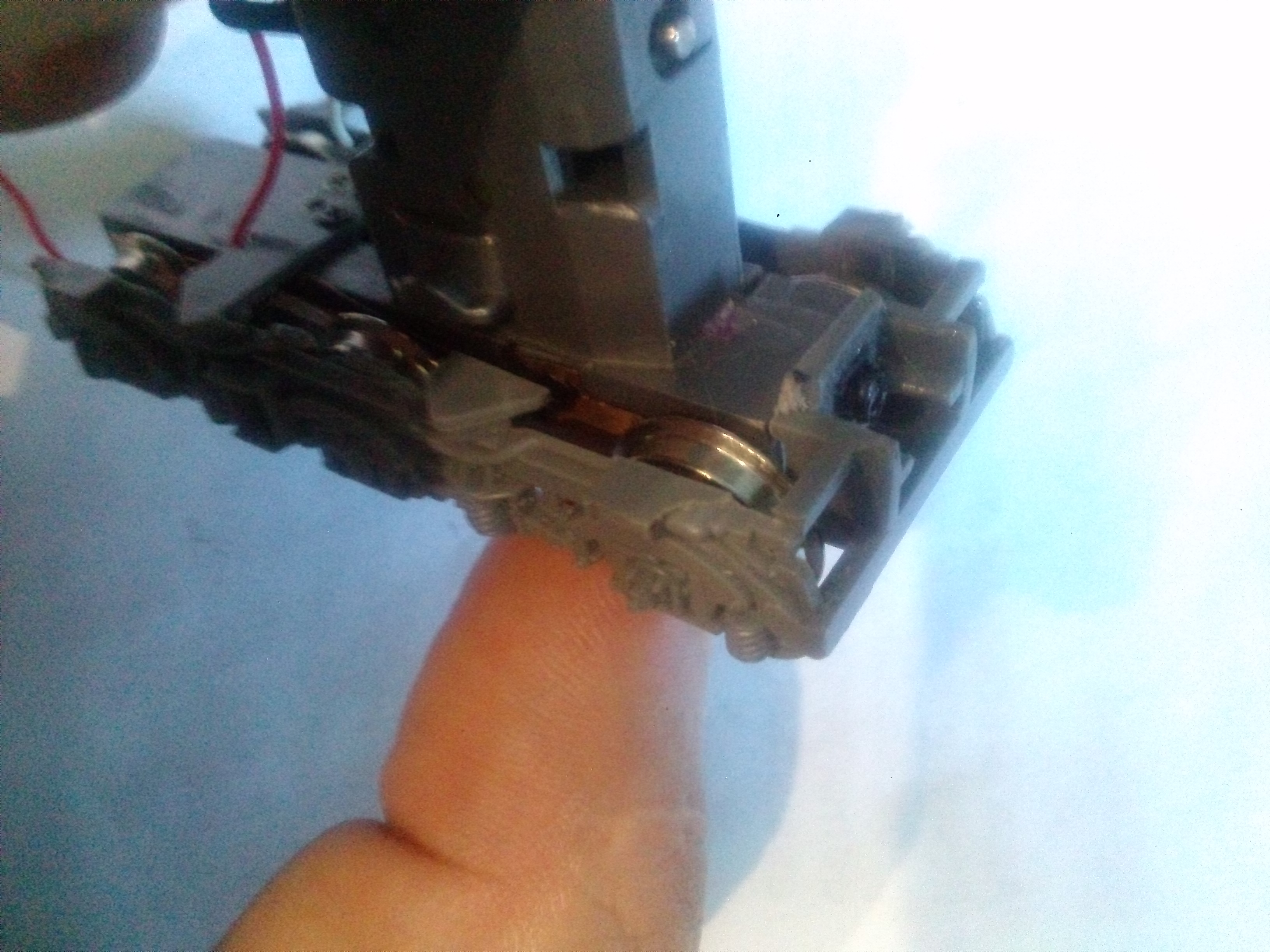

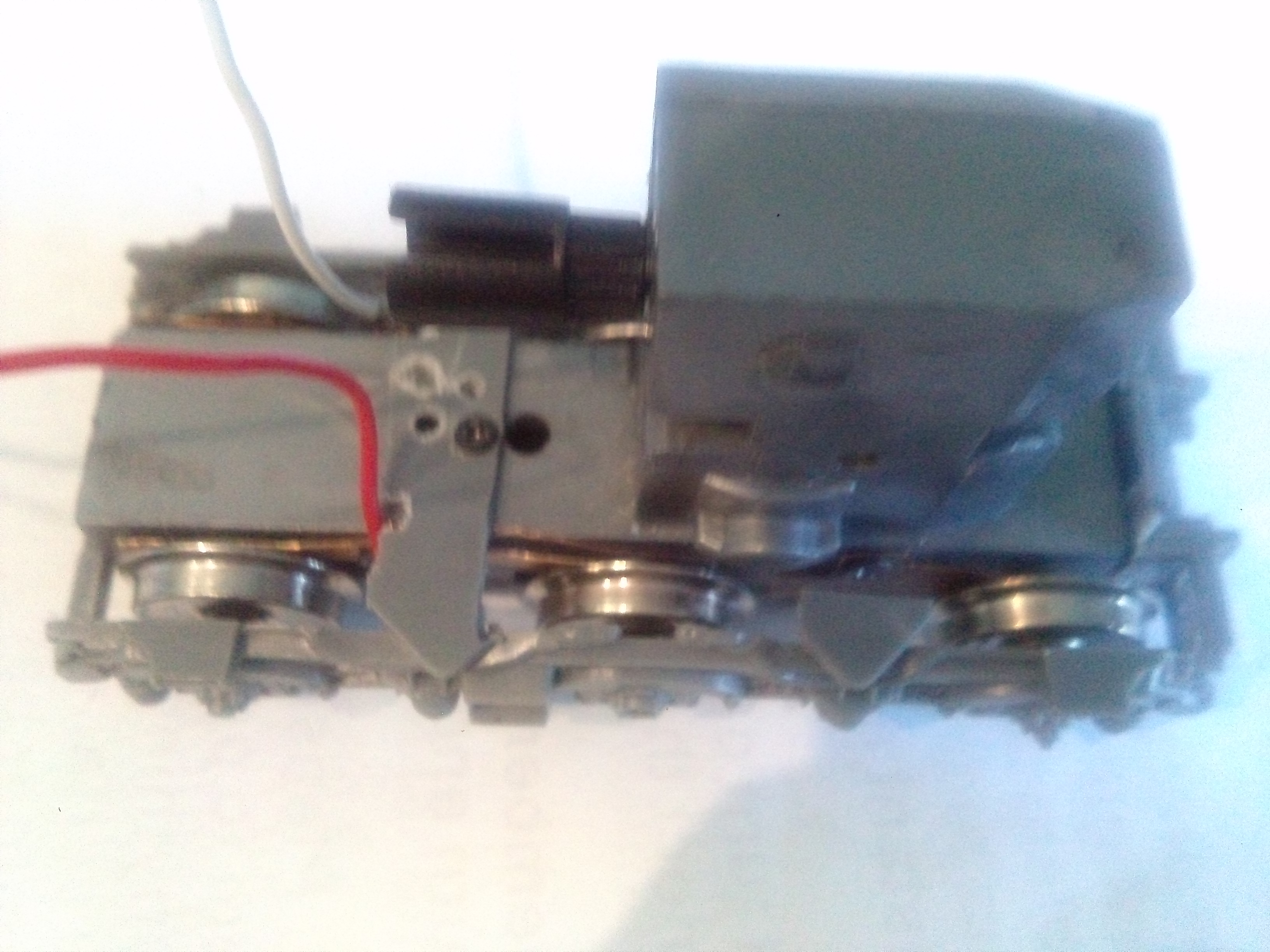

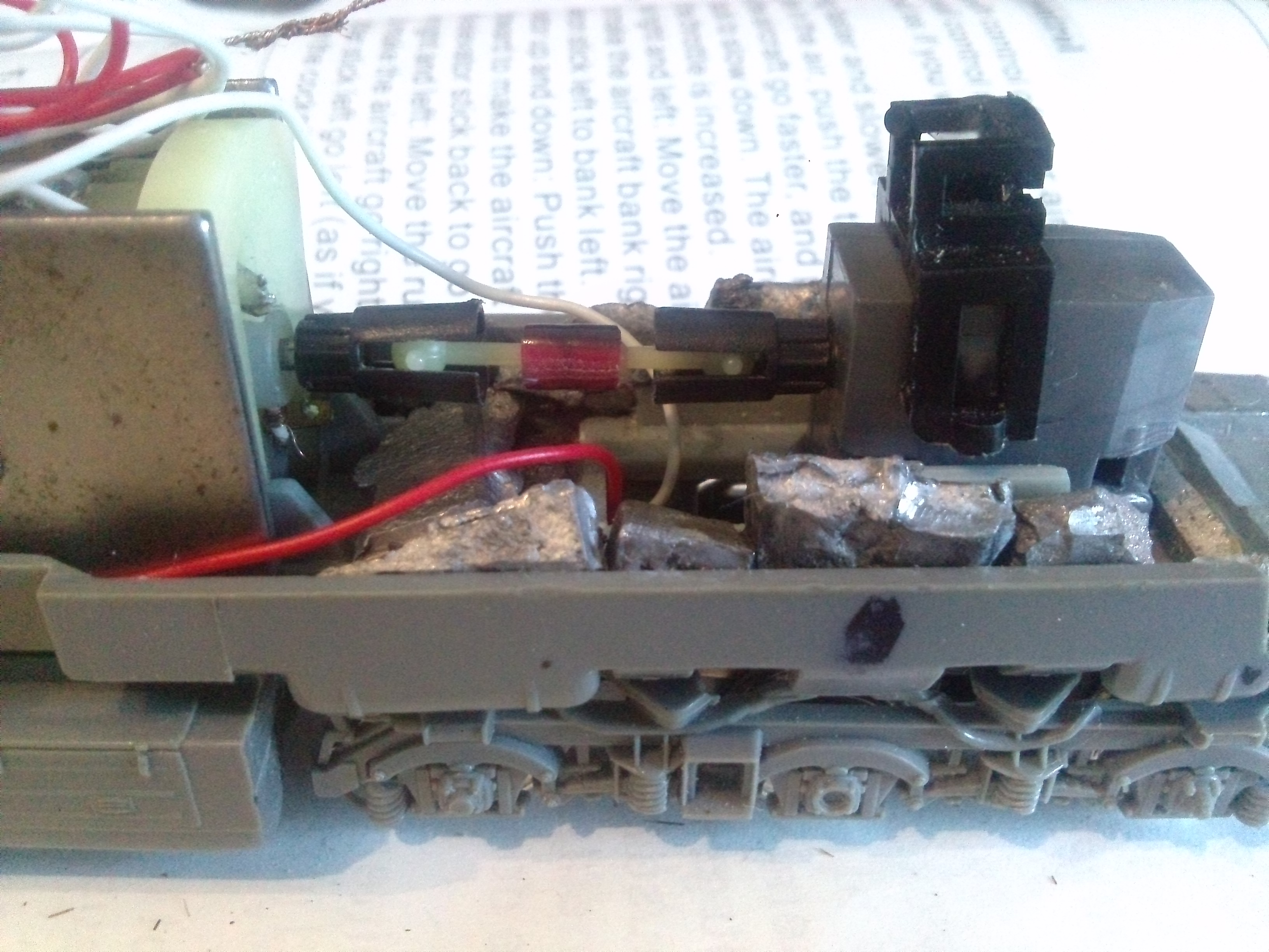

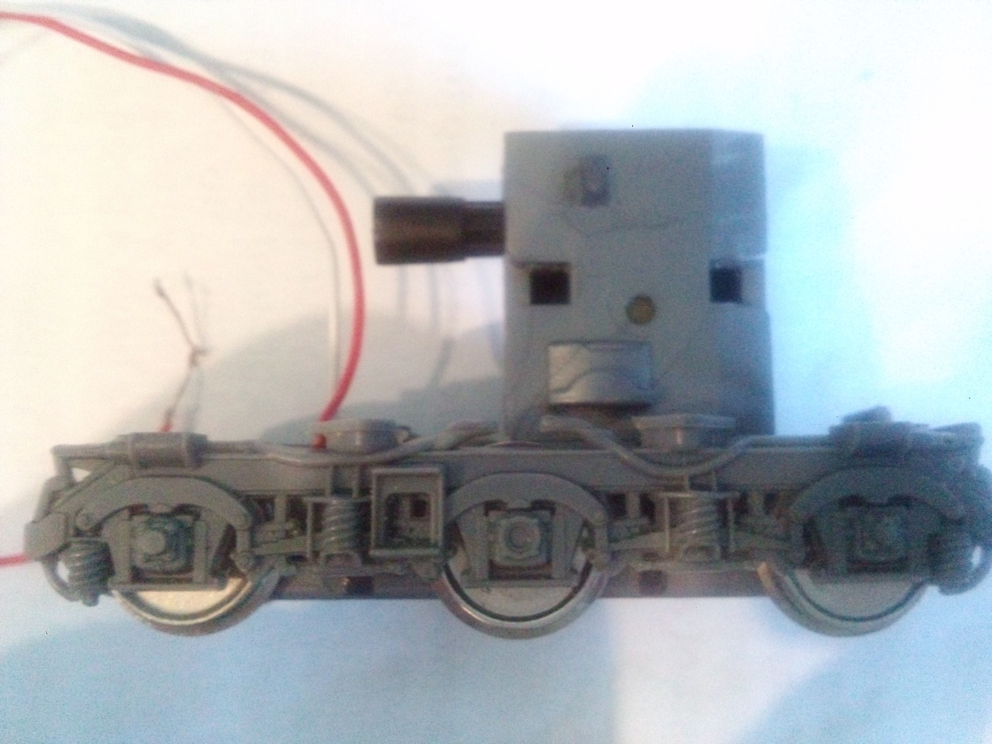

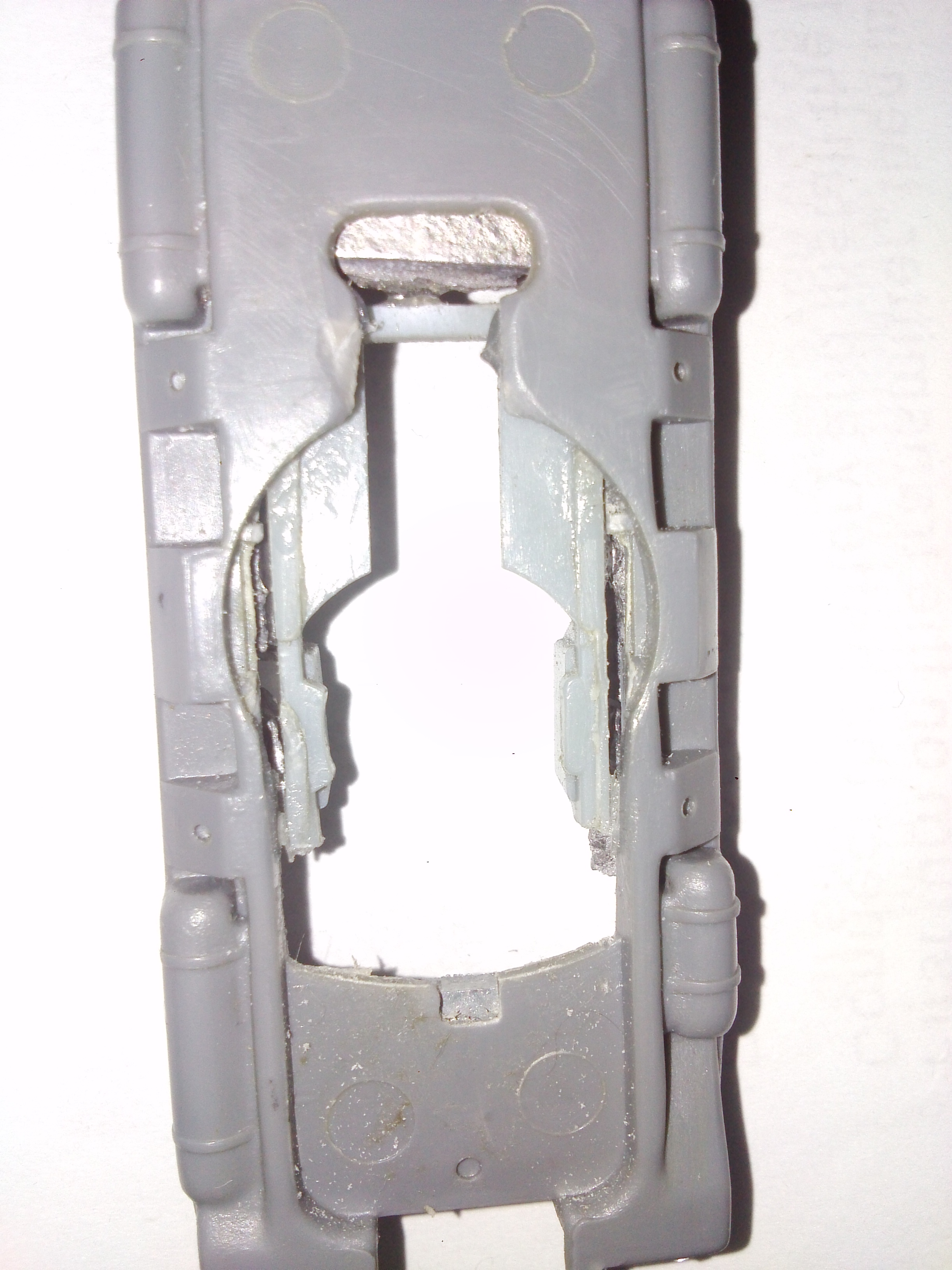

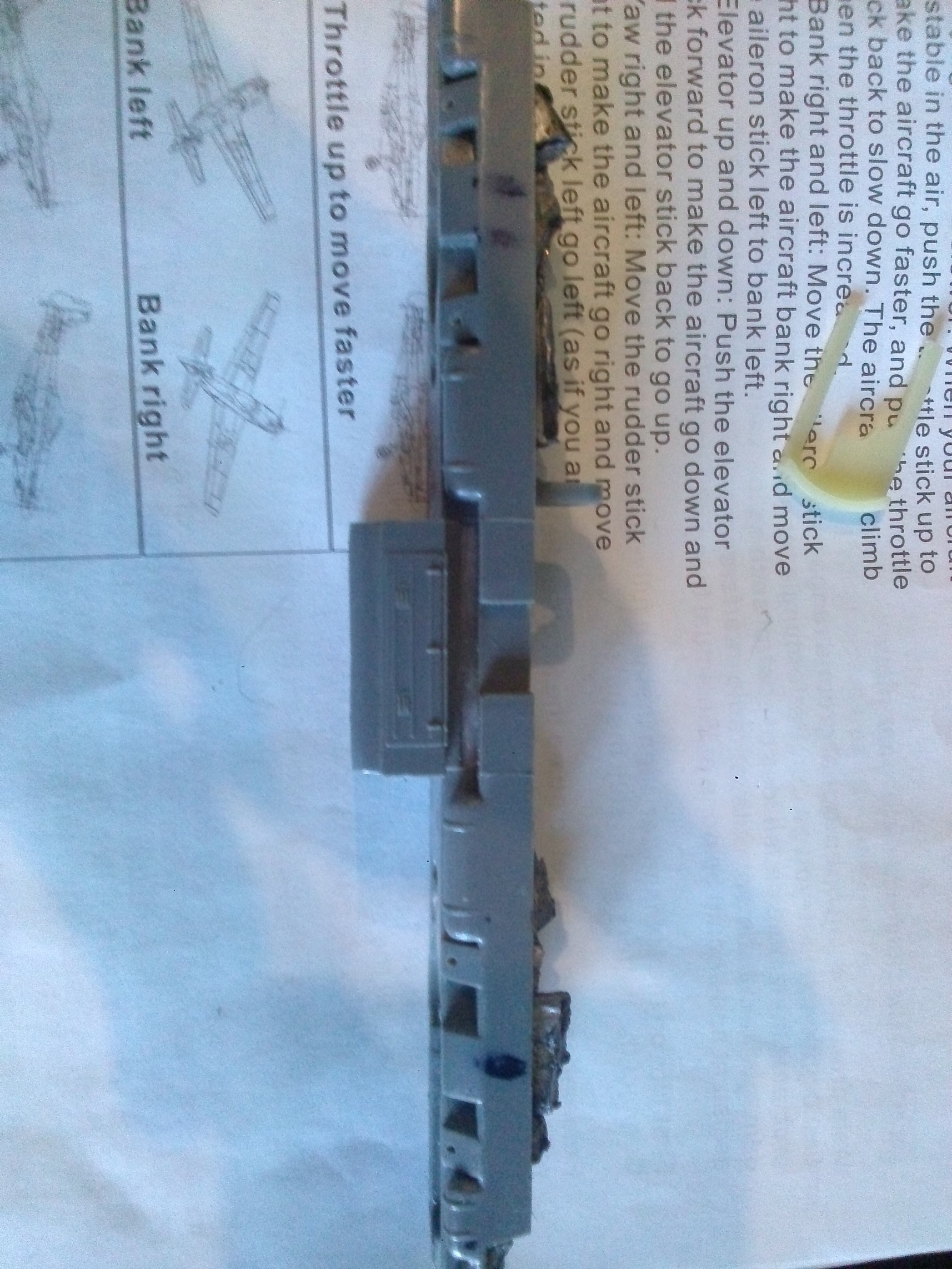

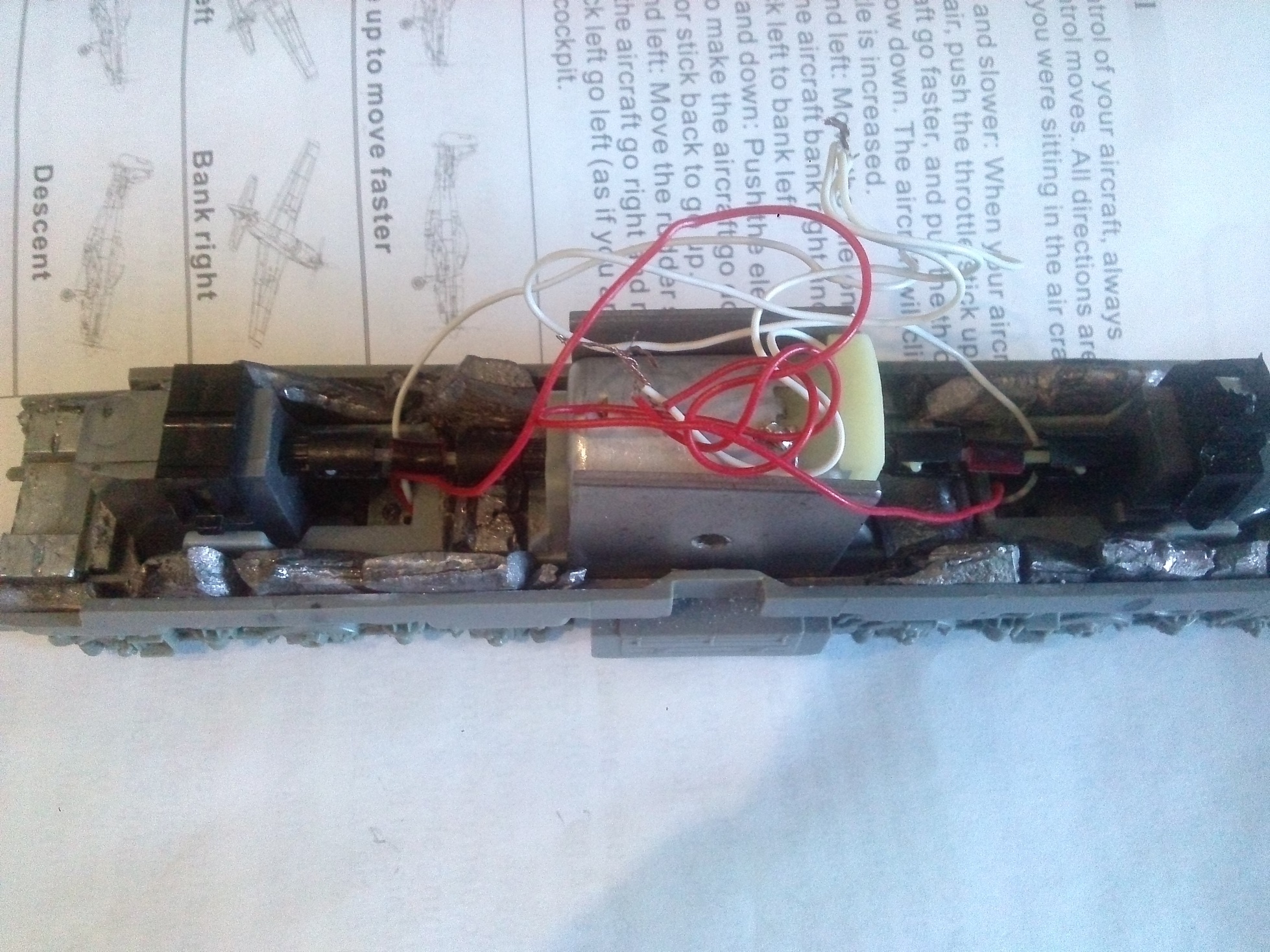

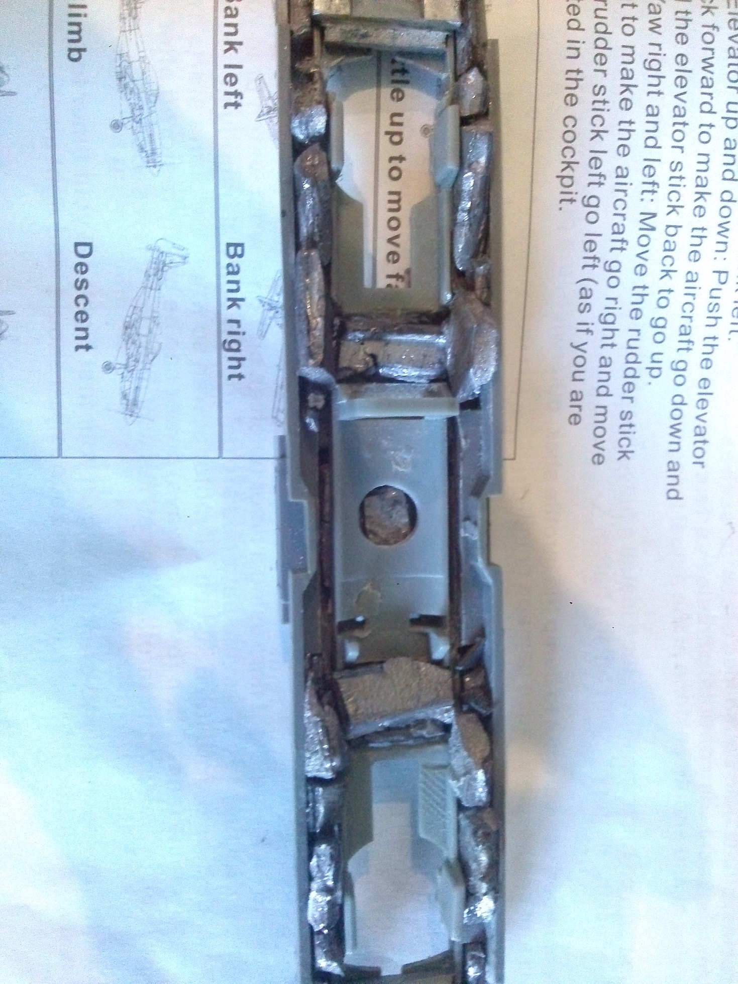

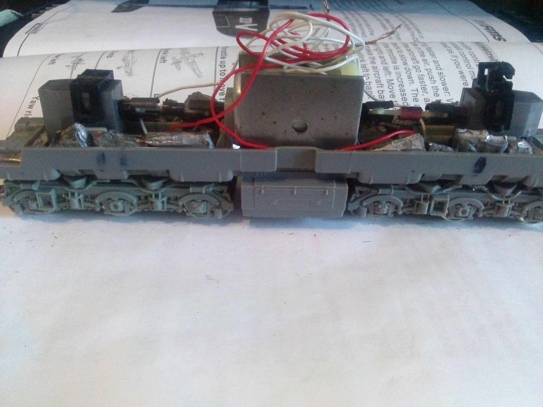

Здравствуйте, уважаемые участники форума, давненько я тут не выкладывал трэшачка, решил исправить ситуацию. :D Может, кто помнит в моей теме обзора на ЧМЭ3, я упоминал о том, что собираюсь переделывать Марусю от Пико-Гудзольда, так вот, уже есть первые результаты, которыми решил поделиться. Начну с предыстории, купил я где-то года два назад, БР120 от Пико за 1500 грн., счастью моему не было предела, пока я ее не поставил на рельсы и не подал ток. Оно так завизжало, что что мои уши чуть не взорвались, звук был приблизительно такой, как на этом видео :shock:
Как я не пытался его устранить, и мотор менял, и шестерни перебирал, ставил новые, - кардинально все эти действия ситуацию не исправили, звук конечно поутих, но все равно он был для меня очень раздражающим. В итоге, я понял, что все дело в гудзольдовском недоредукторе, расстроился, и забросил этот локомотив почти на два года (хотя недавно, я посмотрел цены на киты отечественного подвижного состава, и понял, что зря расстраивался, изначально, нужно было воспринимать эту модель как стендовую, для дальнейшей переработки). Где-то в начале лета начал искать донора, к чему это все привело я упоминал в обзоре на ЧМЭ3. В итоге оказалось, что донор лежал у меня под рукой все это время, т.к. первым моим приобретением в ЖД-хобби, был вот такой стартовый набор от Механо
Решил замерить межосевое расстояние в механовском локе, и о чудо, это оказалось то что мне нужно, правда передняя колпара в тележке, была чуть ближе по отношению к остальным, поэтому ее пришлось передвинуть чуть вперед и лишится на нее привода (какую колпару, куда двигал, обозначил на рисунке).

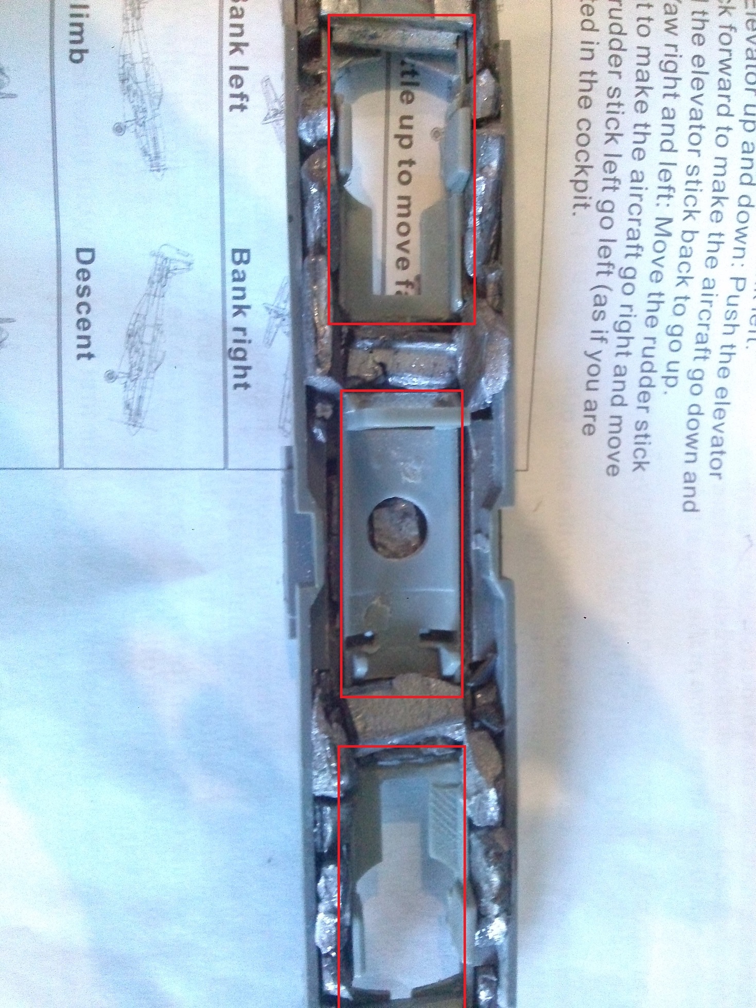

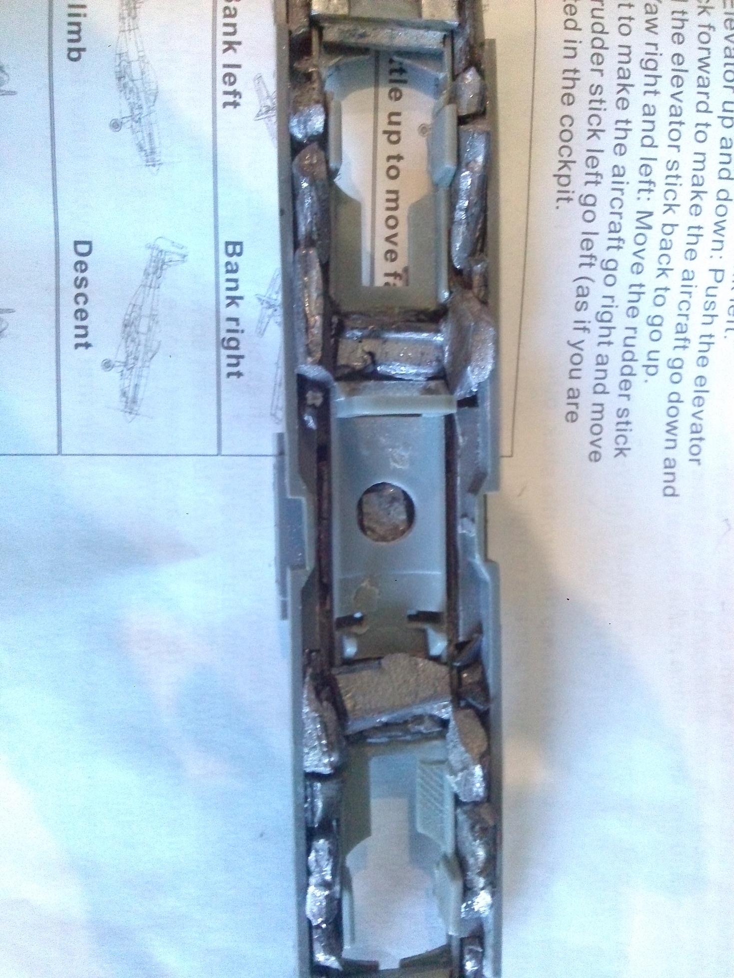

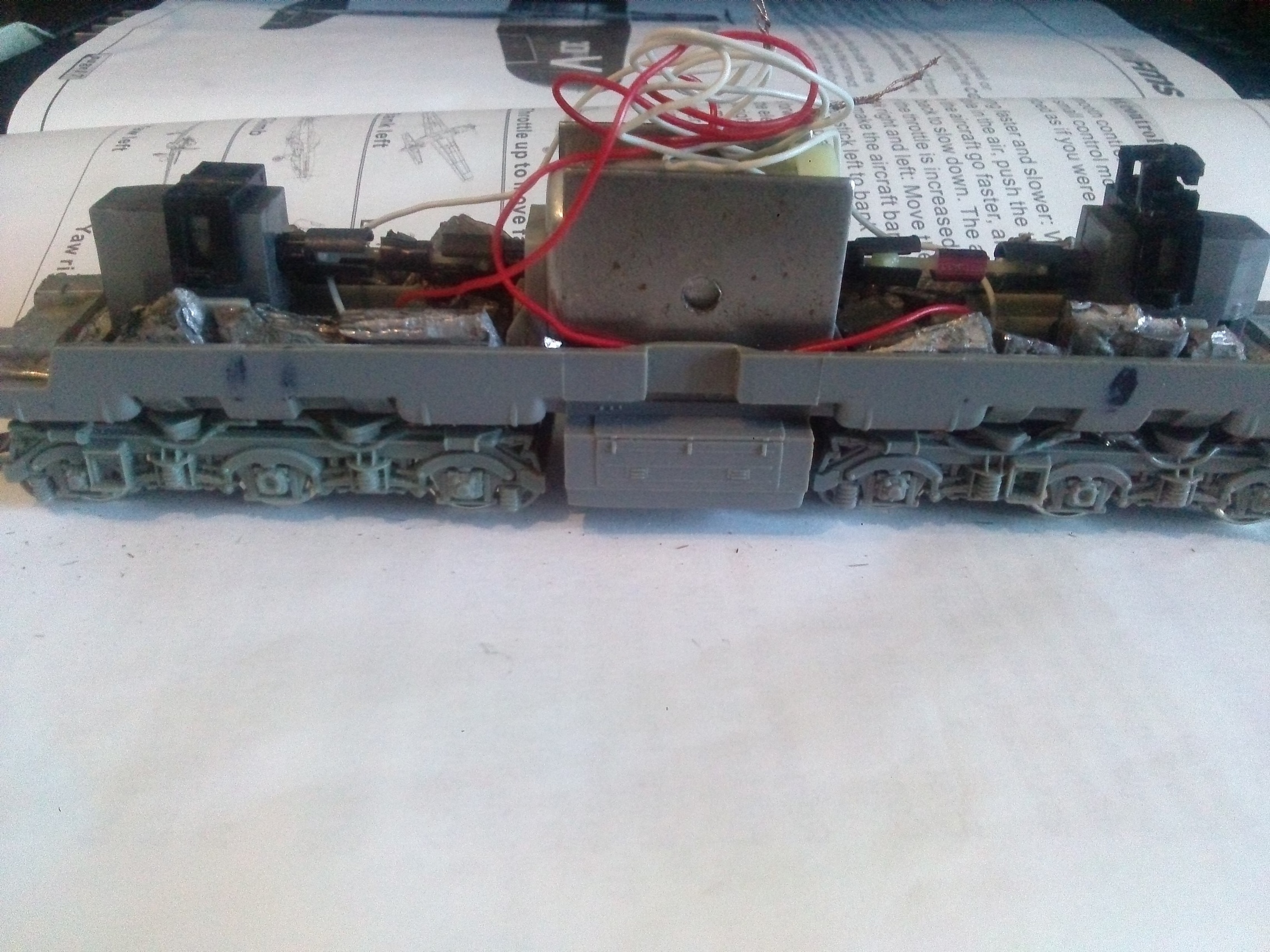

Но даже на четырех приводных осях тяга осталась очень хорошая. Сами тележки пришлось дорабатывать, делать новый токосъем, и сделал, чтобы крышка редуктора прикручивалась на винтах, а не на защелках.

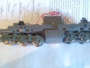

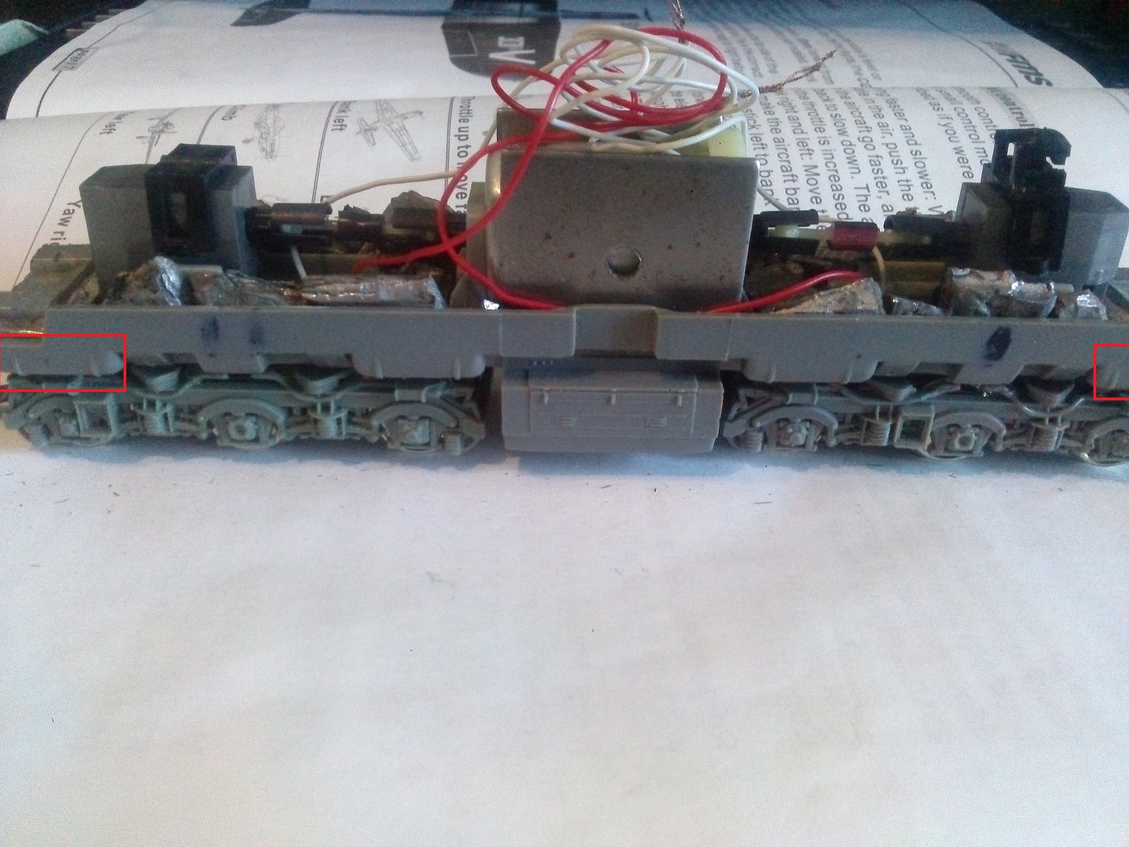

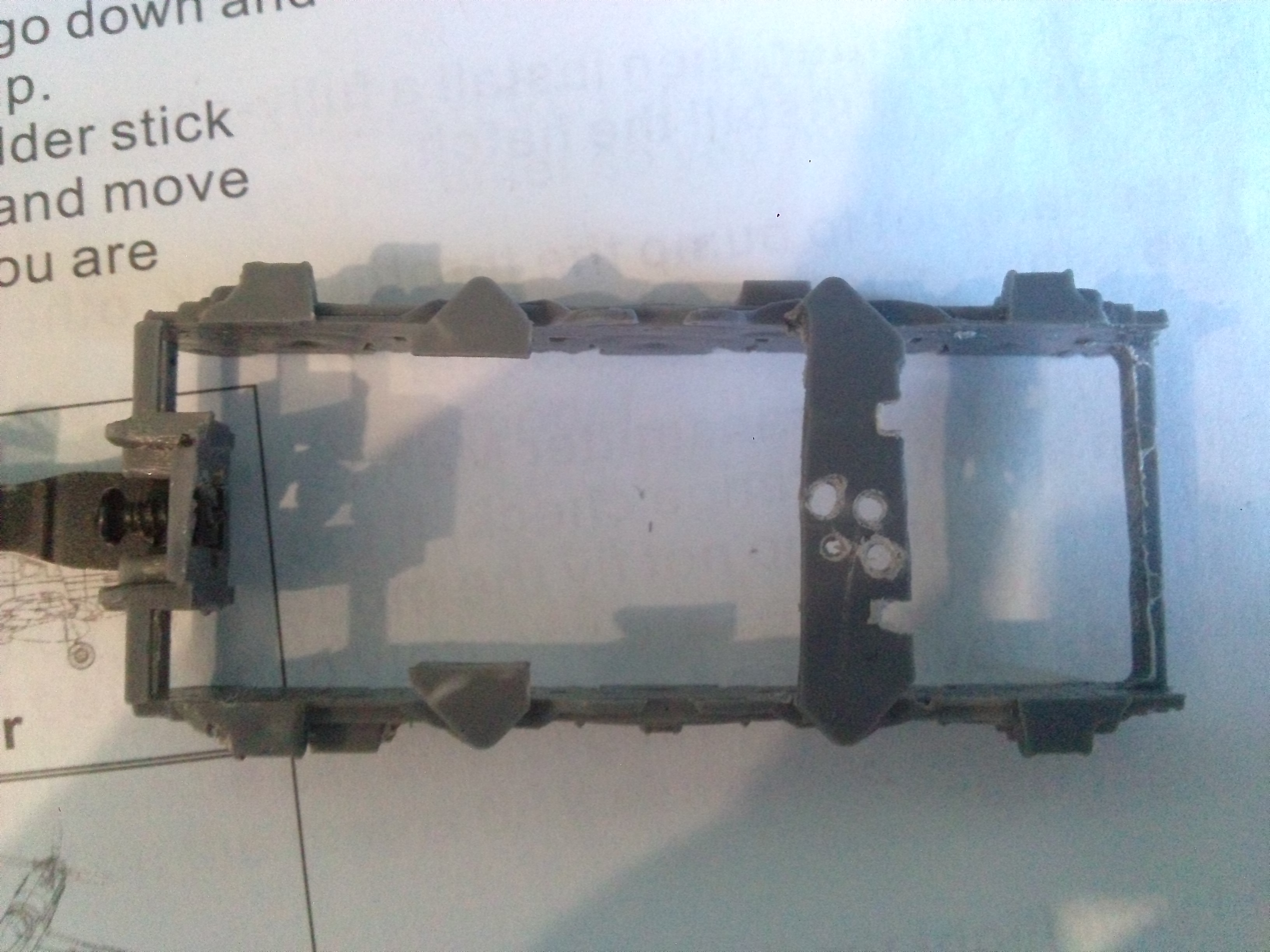

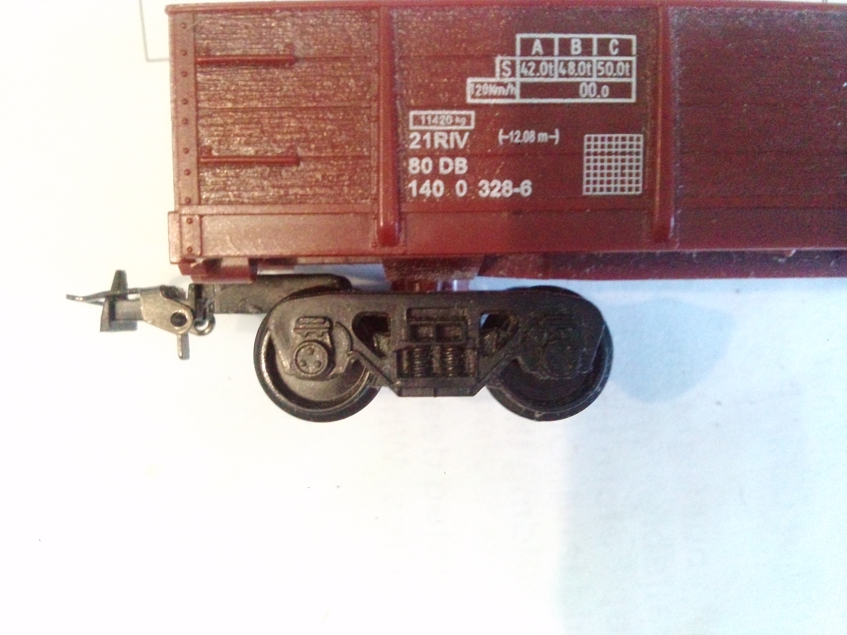

Далее нужно было женить эти тележки с рамой от Пико-Гудзольда. Для этого, я вырезал из рамы механовского лока некоторые элементы и вклеил их в раму от пико (обозначил красным), правда нужно было сразу фотографировать, а то из-за моего вклеенного балласта плохо видно эти элементы.
Далее нужно было взять боковины от пиковских тележек и как-то присобачить их к механовским, при этом мне хотелось сделать эту конструкция максимально модульной, чтобы при надобности все легко снималось, получилось вот это.
Потом была проблемка с карданами, т.к. механовкие были намного длиннее, пришлось их укорачивать, а соединил я их обыкновенной изоляцией от провода, я был удивлен, но это сработало.
Вся конструкция в сборе весит 350 грамм, проверил, для уверенного зацепа хватает с запасом,
но в принципе можно будет погрузить еще.
Ну а на последок, решил его покатать, и выложить видео. Кузов пока ничем не крепил, и потихоньку репетировал для будущей покраски, местами вынимать стекла, как я для себя думал, в проблемных местах, как оказалось отлично стекла снимаются, назад я их пока не ставил, поэтому кузов страшноватый и почти не остекленный. Ну и еще, как я говорил, в предыдущих темах, блок питания у меня плохой, скорость плавно не регулируется, поэтому на видео поставил относительно малый ход (может ехать еще медленнее и тем более, быстрее), на днях поставлю декодер, и засниму "играние" скоростями. В общем вот так оно ездиет, колеса у вагонов пластиковые, поэтому характерное стуканье не такое красочное.:D

Интересная Имплантация!
"Изоляция от провода" - отличный материал, Я применял тоже.
Груз хорошо бы облагородить, литьём припоя например.
Хорошая затея! Хорошая. Нужно лечить дедушку Гутзольда!

Никакого треша не вижу. Вижу серьезную работу по ремоторизации: локомотив идет тихо и плавно, волочет состав. Результат, как по мне, отличный.

+1. Нормальная, вдумчивая работа с реально положительным результатом.
У Андрея уже становится традицией делать из ходовок старого Пико нормальные изделия, бесшумные и с хорошими тяговыми характеристиками.

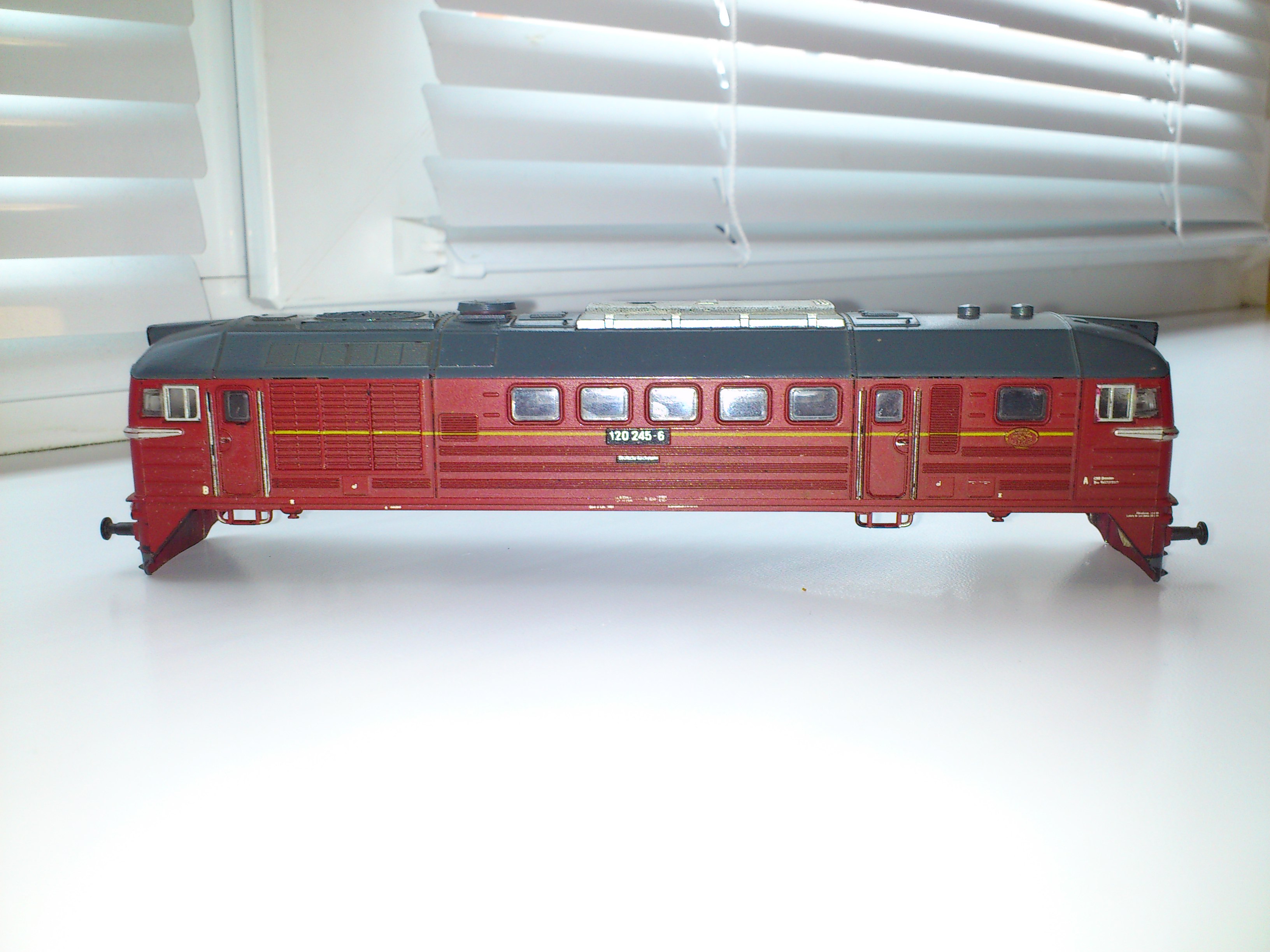

17771andre писав: Обязательно ли снимать заводскую краску, или можно поверх нее сразу грунтовать?

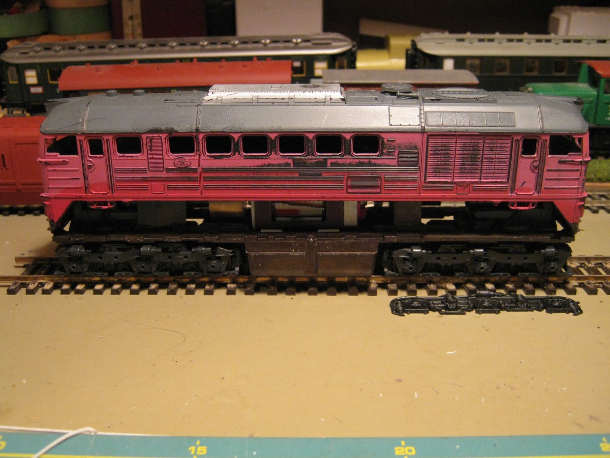

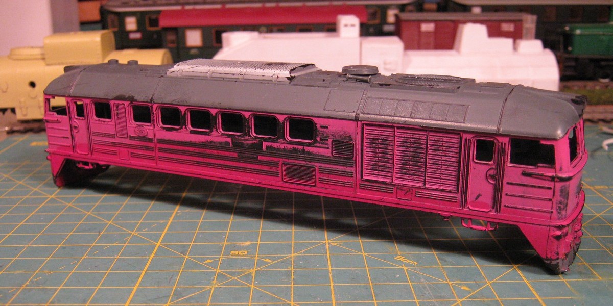

Хороший вопрос! Суперактуальный, можно сказать, именно для этой модели.
Имею информацию, что BR120 этой версии ещё никому отмыть не удалось. Вот только сам я ещё не все методы опробовал... 8-)
Тормозная жидкость даёт вот такой эффект.
Исходник и результат.
Ещё "Крот" предстоит испытать. Но это скорее уже вопрос принципа, а не острой необходимости. Коллеги используют штатную окраску как грунт и красят сверху.
Вот такой результат был у Владимира Бражника.

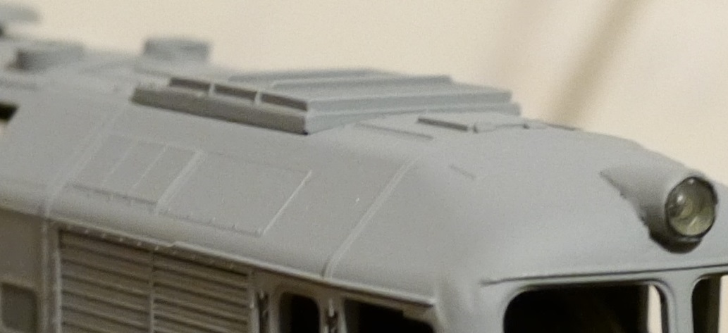

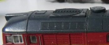

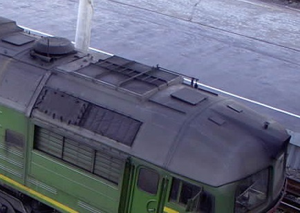

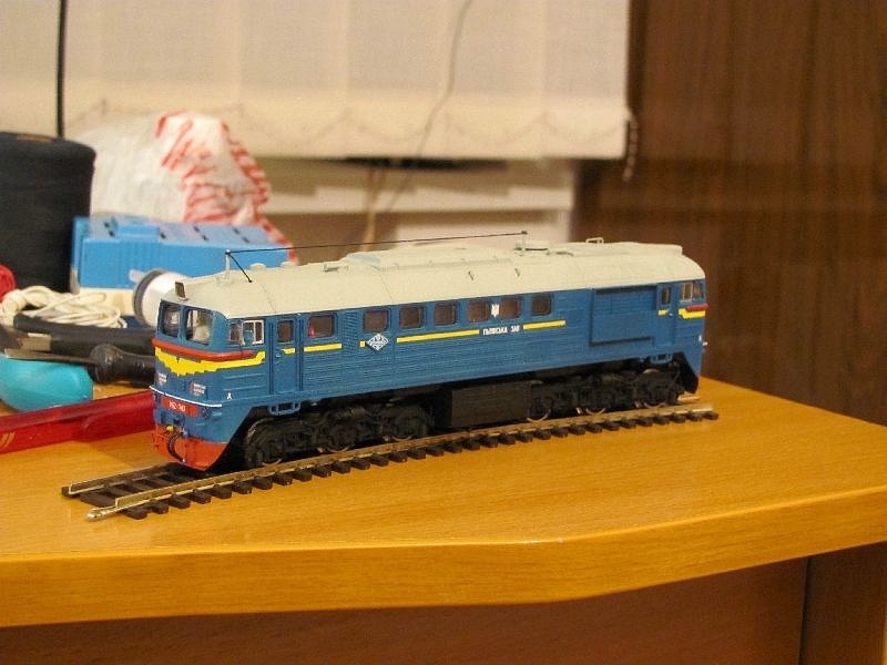

Правильный перечень, только именно для кузова Гутзольда следует добавить ещё вот эту позицию.
Если не сделать, коллеги на профильных форумах разнесут в пух и прах... ;)
Has thanked: 1175 times
Re: Ремеханизация старопикогудзольдовского BR120 или моя будущая УЗшная Маша
youdmit писав: Правильный перечень, только именно для кузова Гутзольда следует добавить ещё вот эту позицию.
Ну, задача угодить коллегам вроде как не стоит, я так понял - для души модель. Тем более, что коллеги при желании найдут, за что разнести. Контрольная цифра в номере не совпала, оттенок краски по RAL не соответствует оригиналу, пятно от помочившегося на телегу помощника отображено неверно... :)
А если без шуток: при желании сделать максимально близко к прототипу придется дорабатывать не только водоотлив, на который указал ЮрСаныч. Например, вентилятор охлаждения на крыше. У советских "машек" он выглядит так:

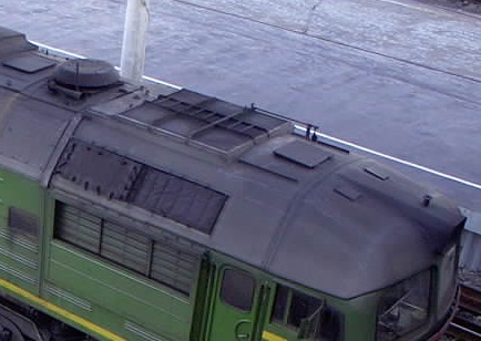

У "Гутзольда" (как, кстати, и у "Роко") он выглядит так:
Кстати, в РФ кто-то отливал из смолы кит из этой крышки и матов зачехления (у "Роко" вентиляционная решетка съемная). Случайно достался и мне такой. Применил на М62-1.
На остальных тепловозах не заморачивался этим вопросом :roll: В отличие от тормозной системы, не замечаю этой разницы.

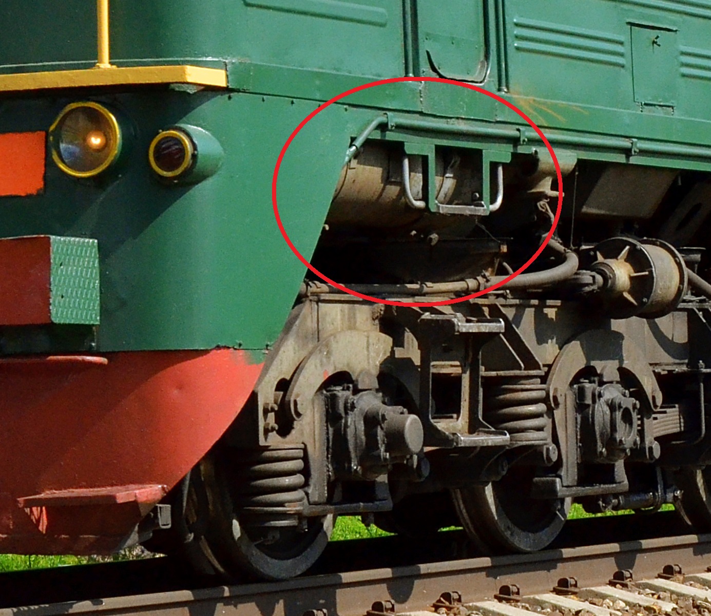

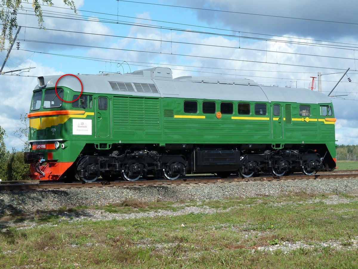

Спасибо за советы. Помимо того что указали Витя с ЮрСнычем, мне непонятно как быть с вот этими балонами
По-моему, их в отечественных версиях М62 нет. А так же немного напрягают боковые таблички, боюсь аккуратно мне их сточить не получится...
Ну, один точно бывает в районе кабины А, левая сторона.

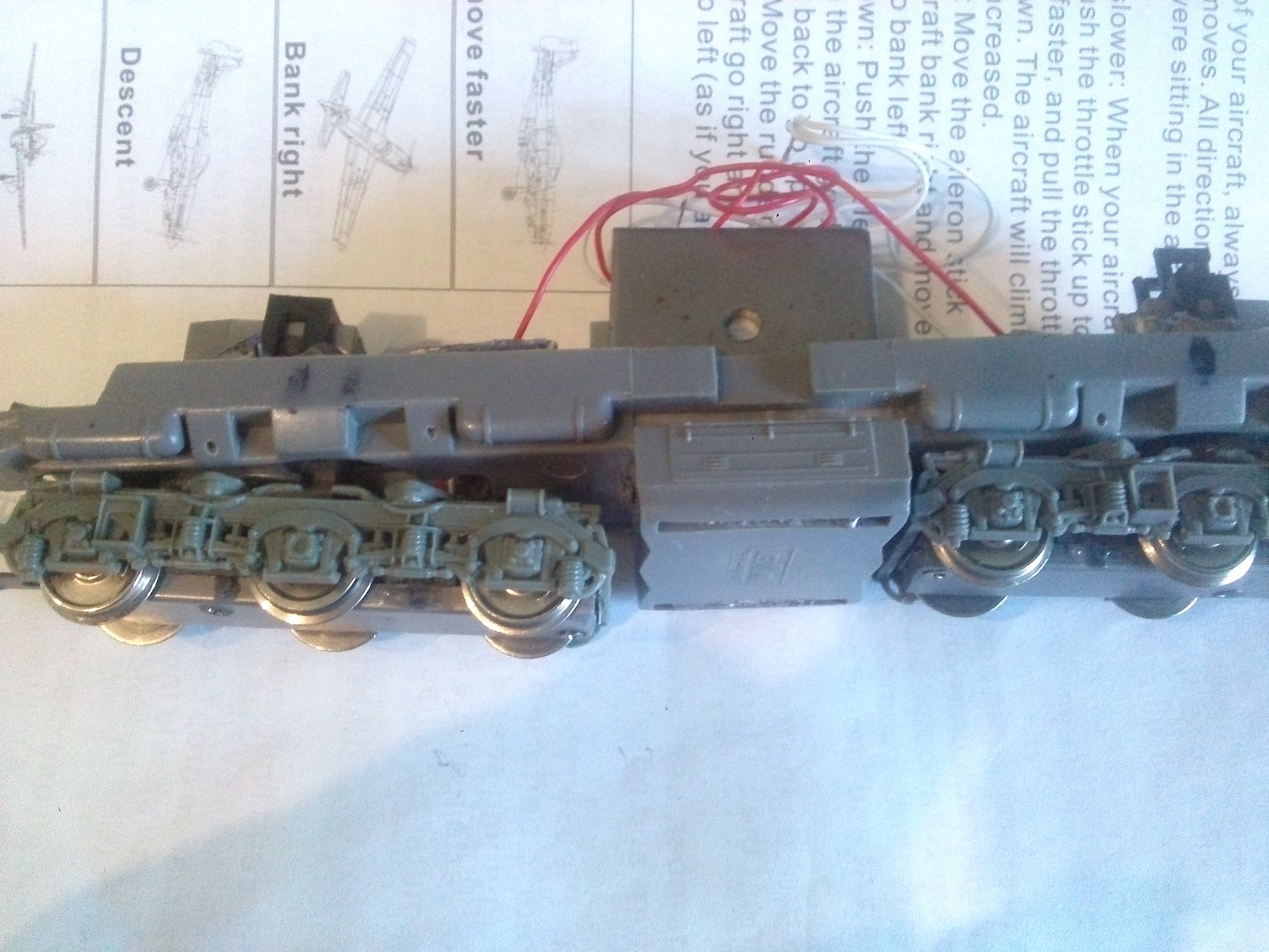

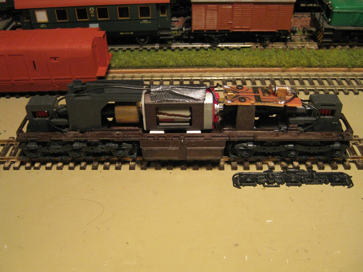

17771andre писав:... тоже планируете делать конверсию? По механике ничего с ним не делали?

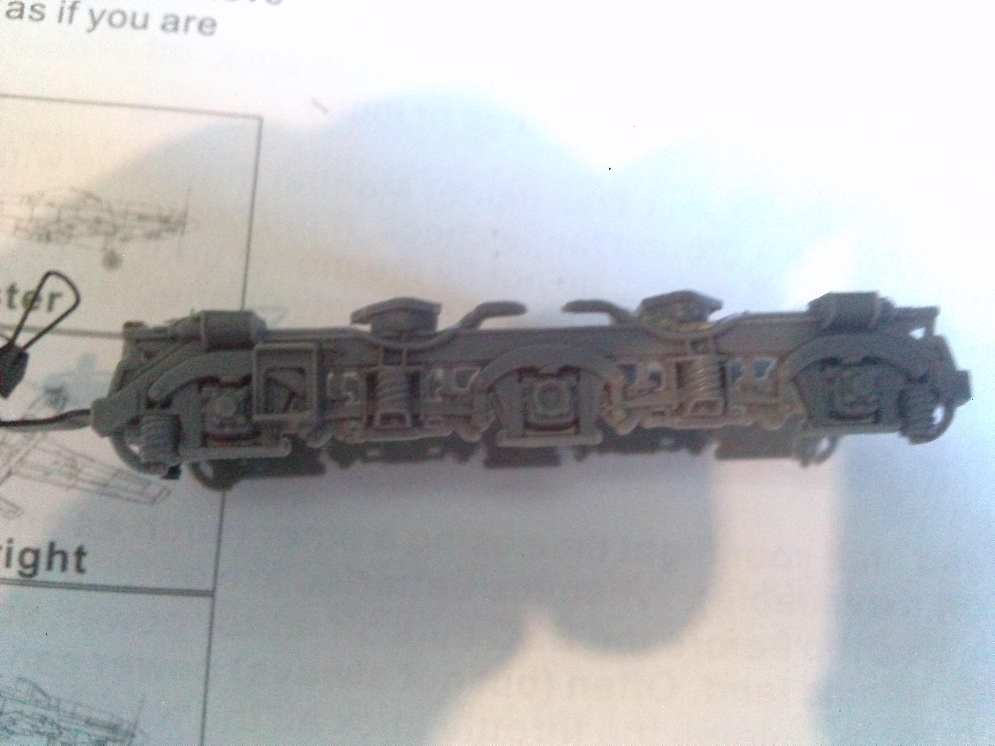

Планирую.
Ходовка предполагается на базе этой.
Но поработать надо будет основательно. Если доживу...
