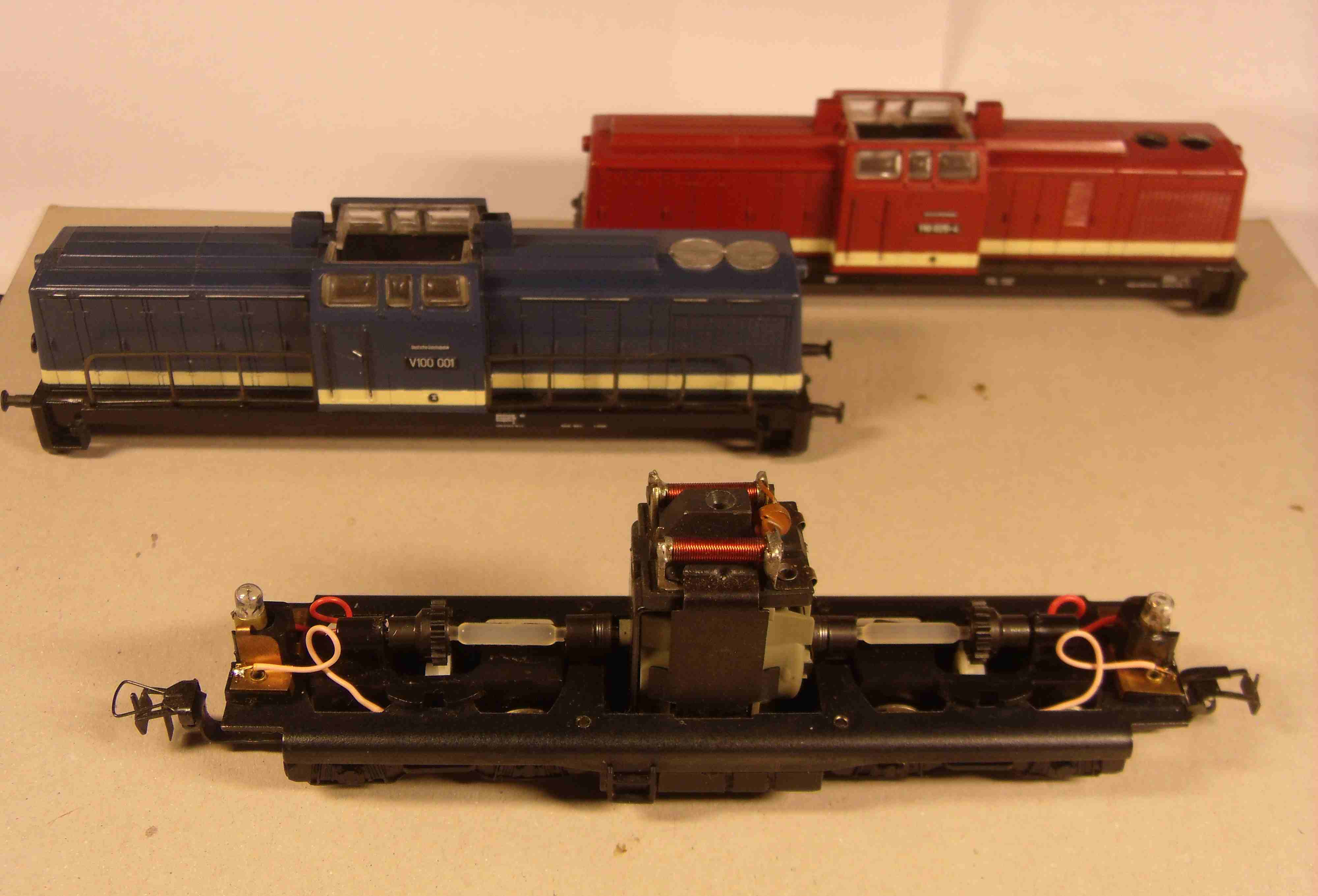

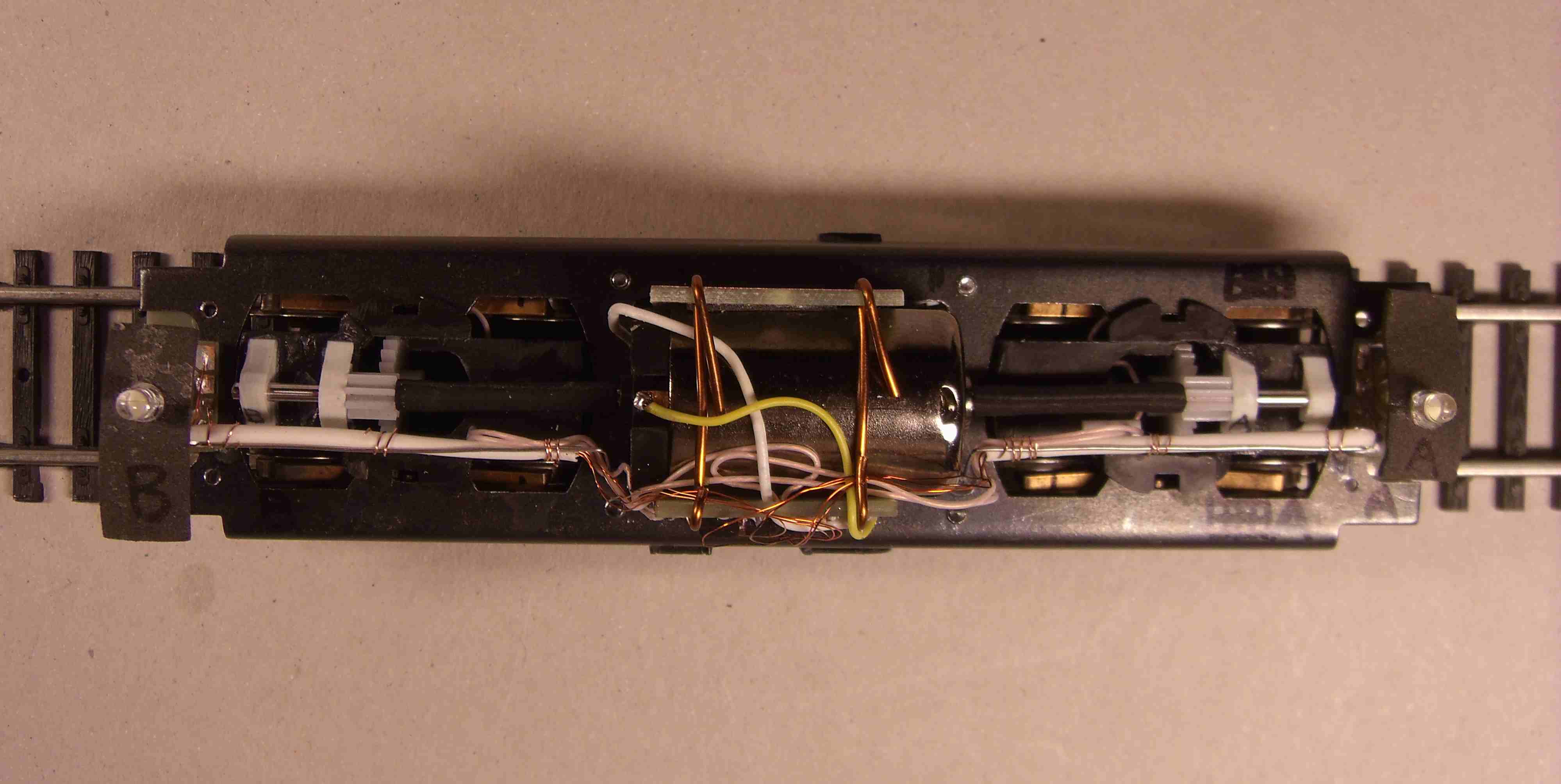

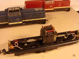

Имеется старикашка BR110 Gutzold.
Ходовые параметры на сегодня просто "устарели", и поэтому моё мнение такое:
Токосъём - так себе, почти барахло
Свет - так себе, почти барахло
Центр тяжести высокий - барахло
Трансмиссия - барахло
Движок - полное барахло

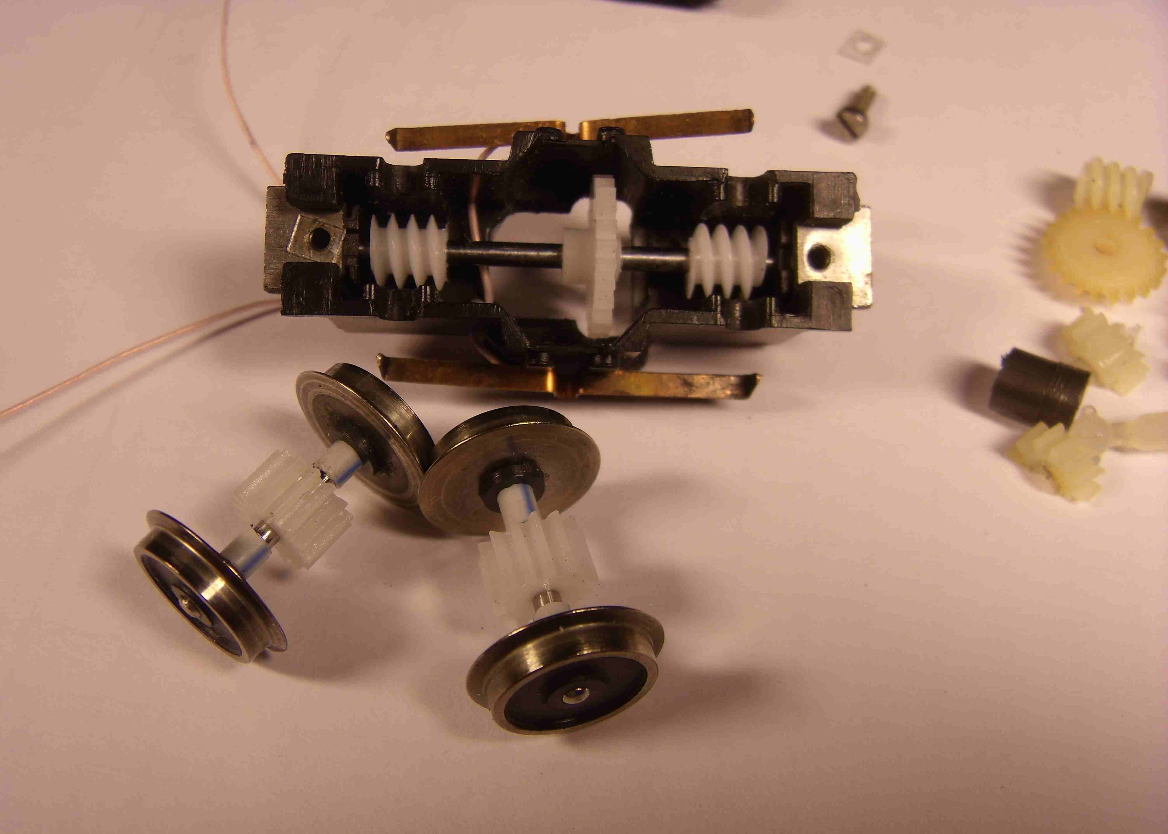

Оригинальный BR110 и V100 (это одно и тоже) и ходовая часть

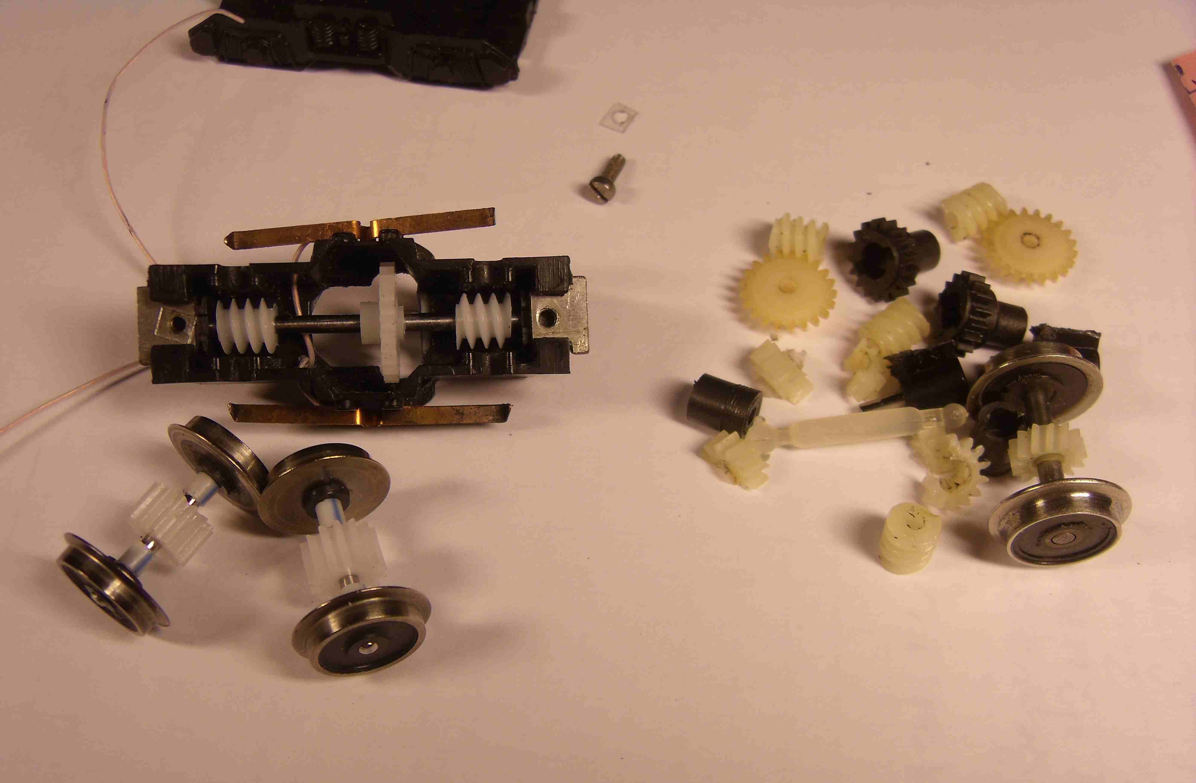

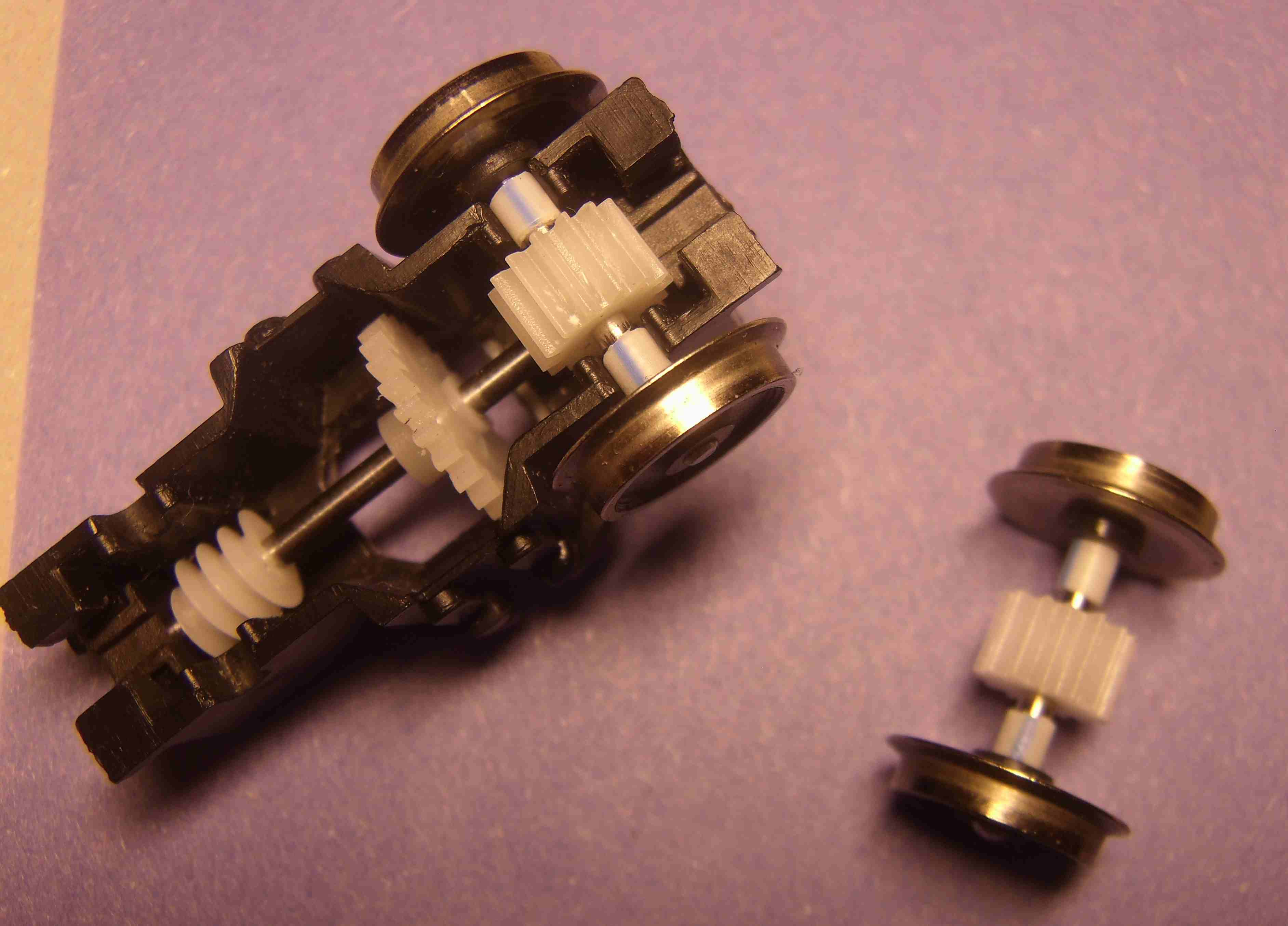

Задача - Эксперимент. Хочется сделать маневровый локомотив, с очень малым качественным ходом и хорошей тягой.
Для этого мало поменять двигатель, нужно ещё и увеличить передаточное число трансмиссии.
Состояние ходовки 110-го полное барахло, все шестерни потрескались и сгнили, двигло только для музейного фото годится, так что ничего не теряем! 8-) .

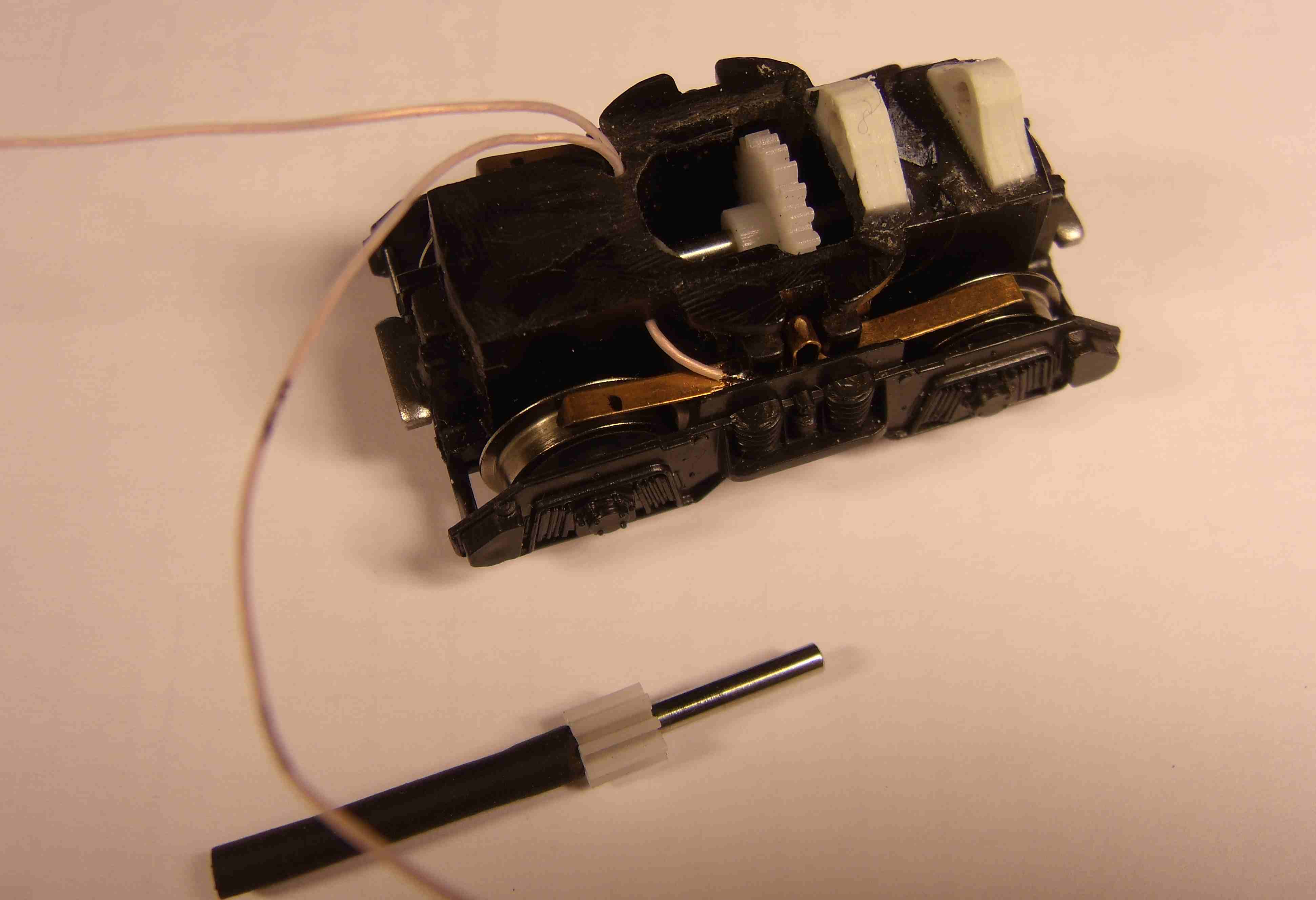

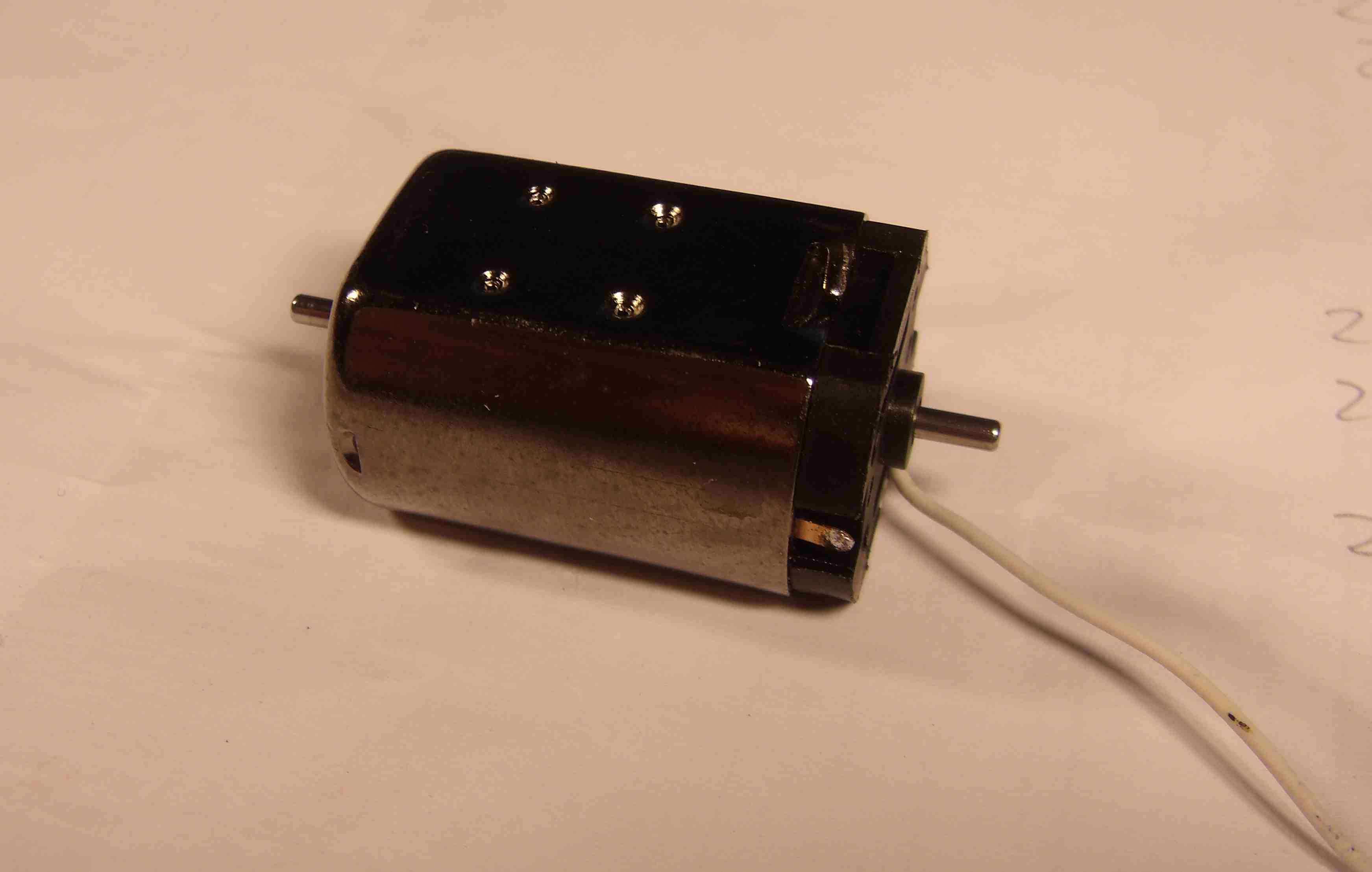

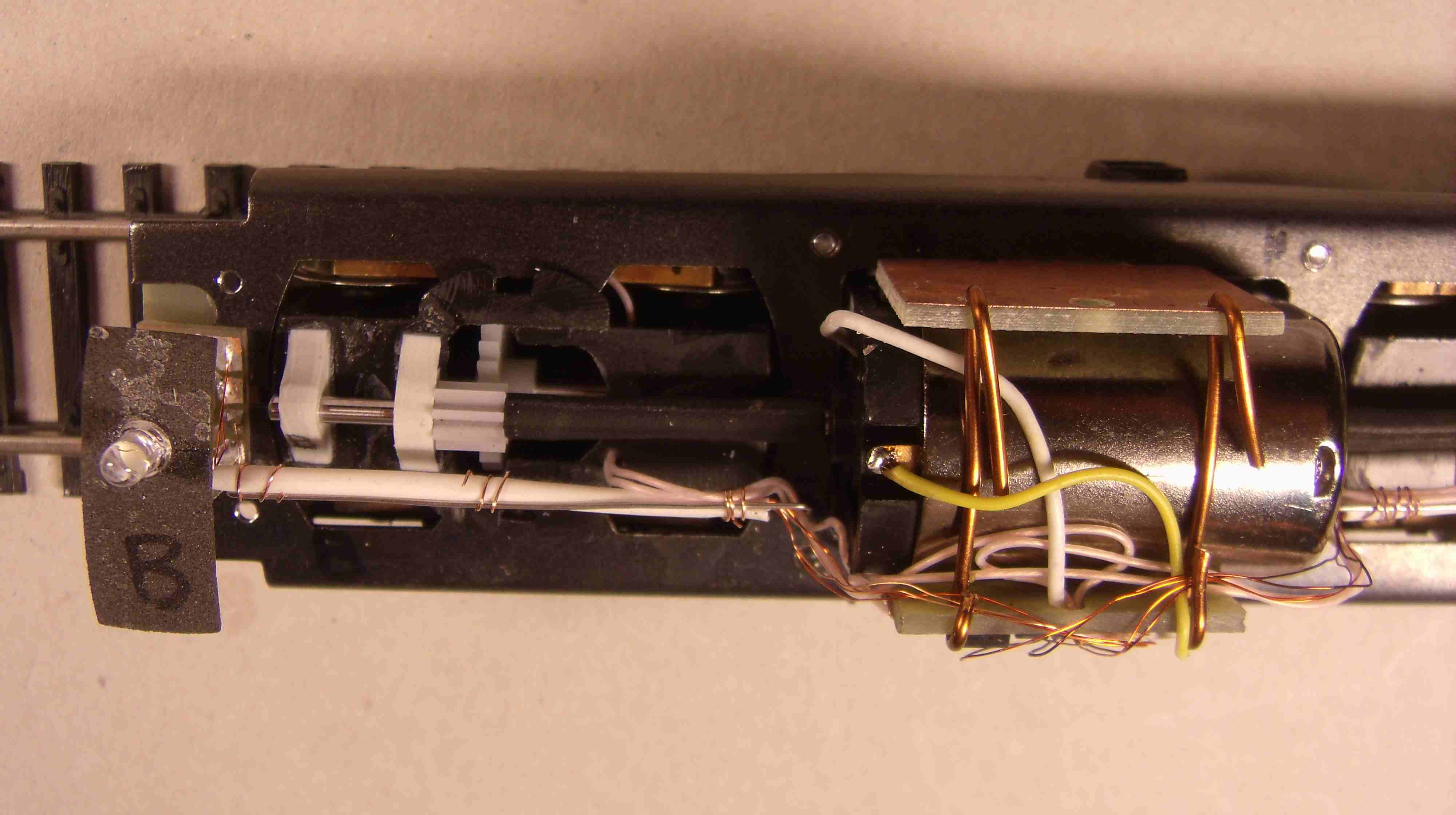

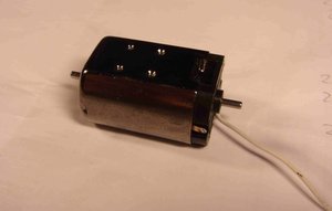

Нашел заранее прекрасный 5-полюсный мотор, на 6v я его пальцами взявшись за вал не могу остановить! Зверь! Очень порадовал 8-) .

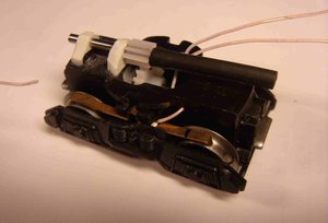

Конструктив трансмиссии останется прежним, только новые шестерни и червяки.
Старые ДВУХручейковые червяки заменил на новые ОДНОручейковые - это чуть чуть поднимет мощности.
Подобрал новые шестерни, но НЕ такие же как старые, а других размеров, что бы поднять передаточное число.
Собрал полностью новые колёса, благо запчасти как раз позволили удачно скомбинировать.

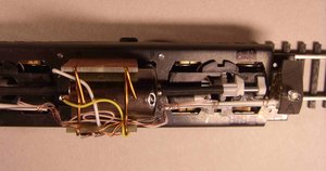

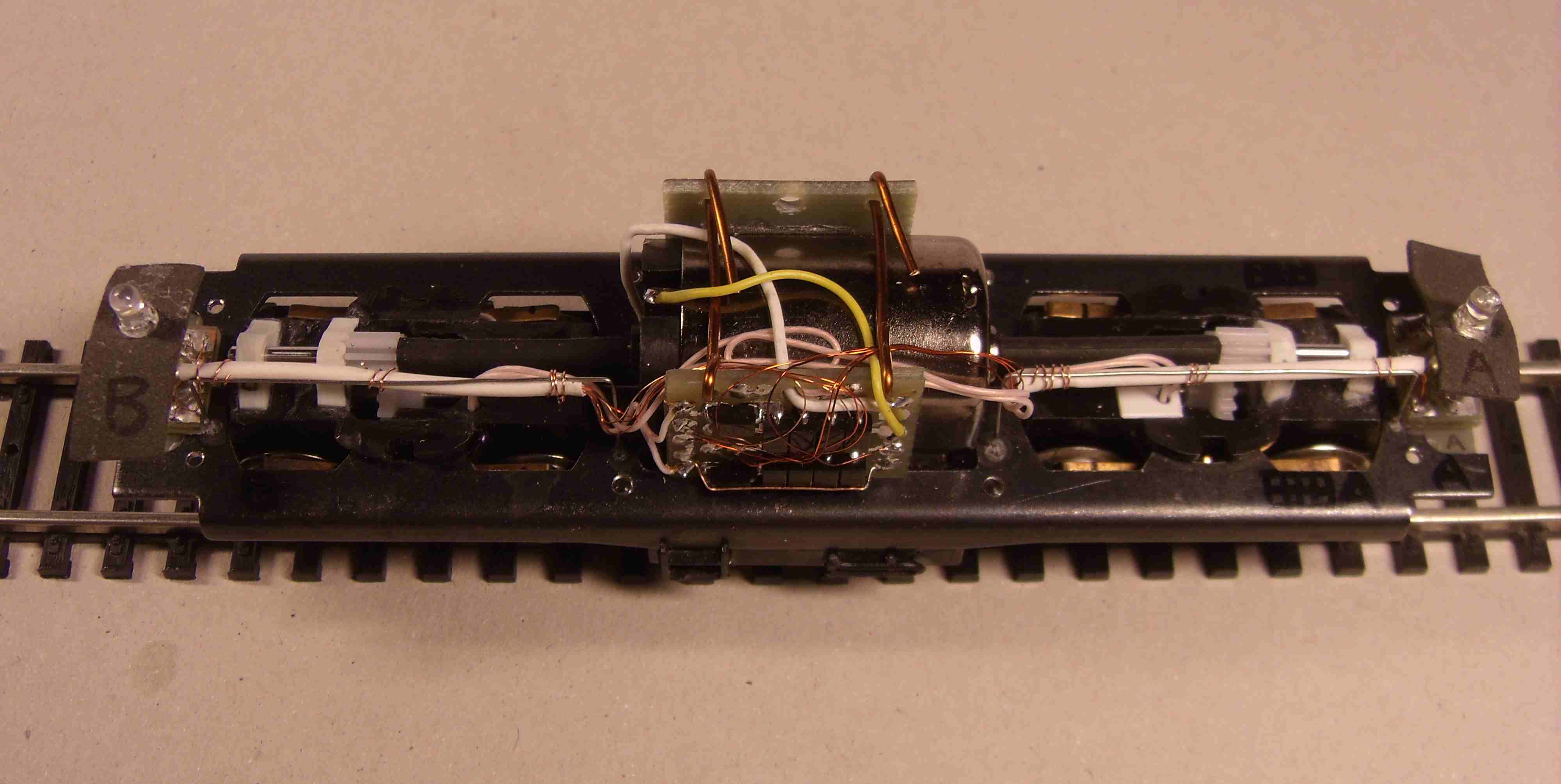

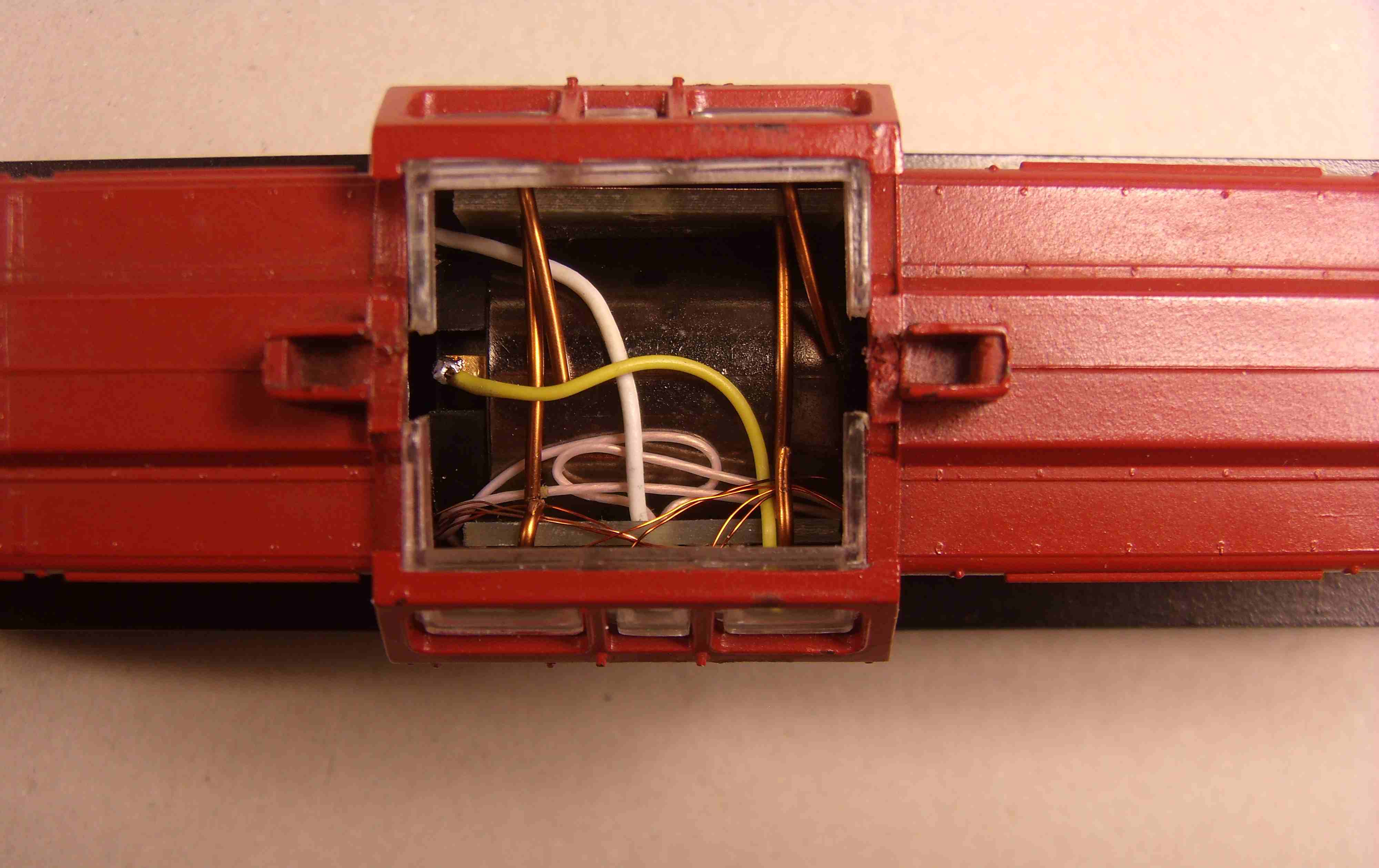

Вывожу провода сразу с пластин токосъёма.

Сами пластины токосъёма хорошие! Мне тоже нравится как они прилегают к колесам! Но к раме (в родном исполнении) они касаются очень не надёжно, лок с высоким центром тяжести сильно шатается и весь трясётся с родным двиглом, и это всё сильно ухудшает токосъём в родном варианте.
Но менять его нет смысла, только припаиваю провода к пластинам и веду к мотору.

Только привод с двига шестерней на шестерню приведет к шуму.

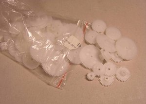

Интересная тема,жду продолжения.Саша,а новые шестерни откуда взяли?

Я тоже на "Машке" провода припаял прямо к пластинам - это действительно очень хорошее решение!

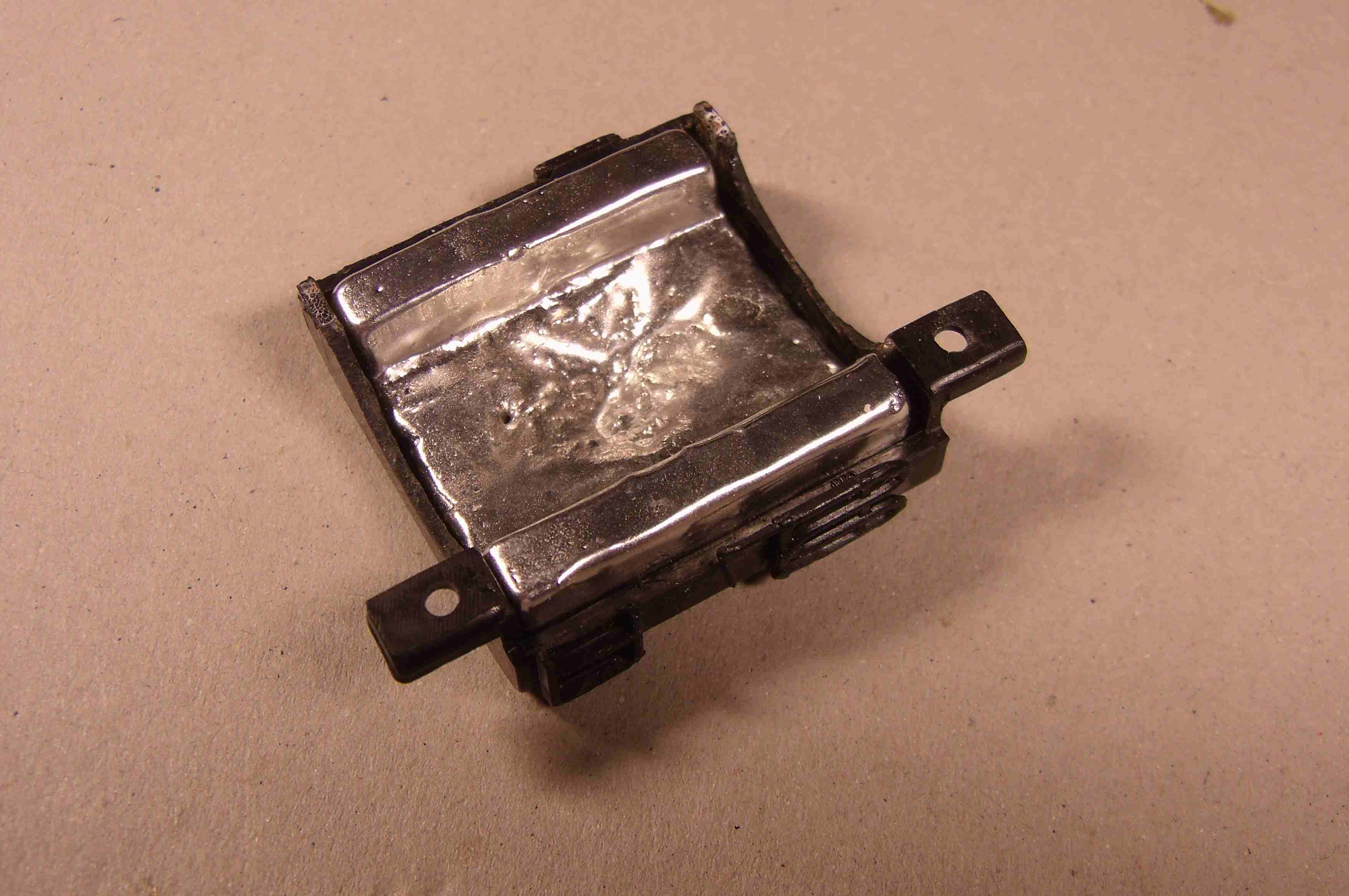

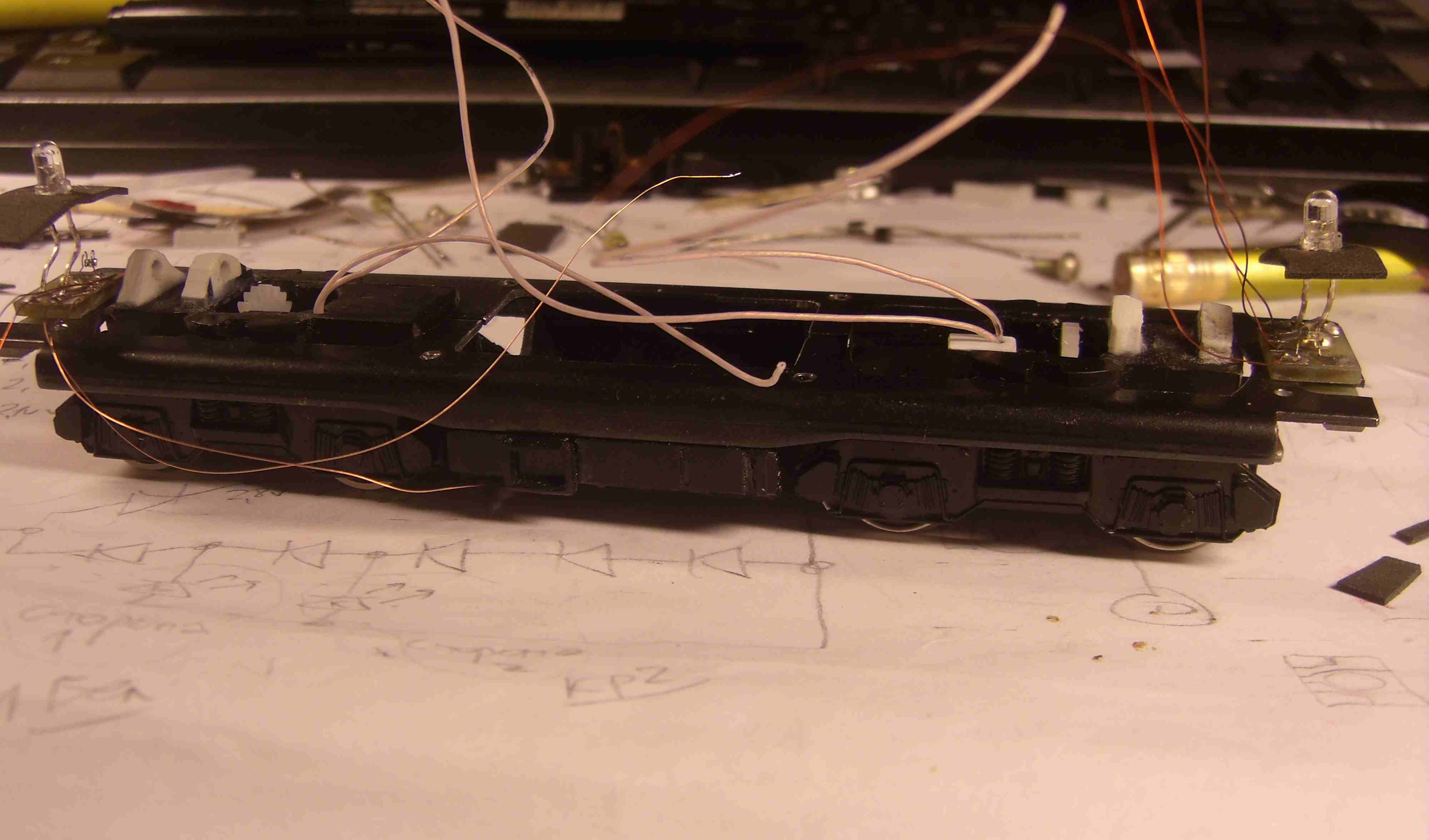

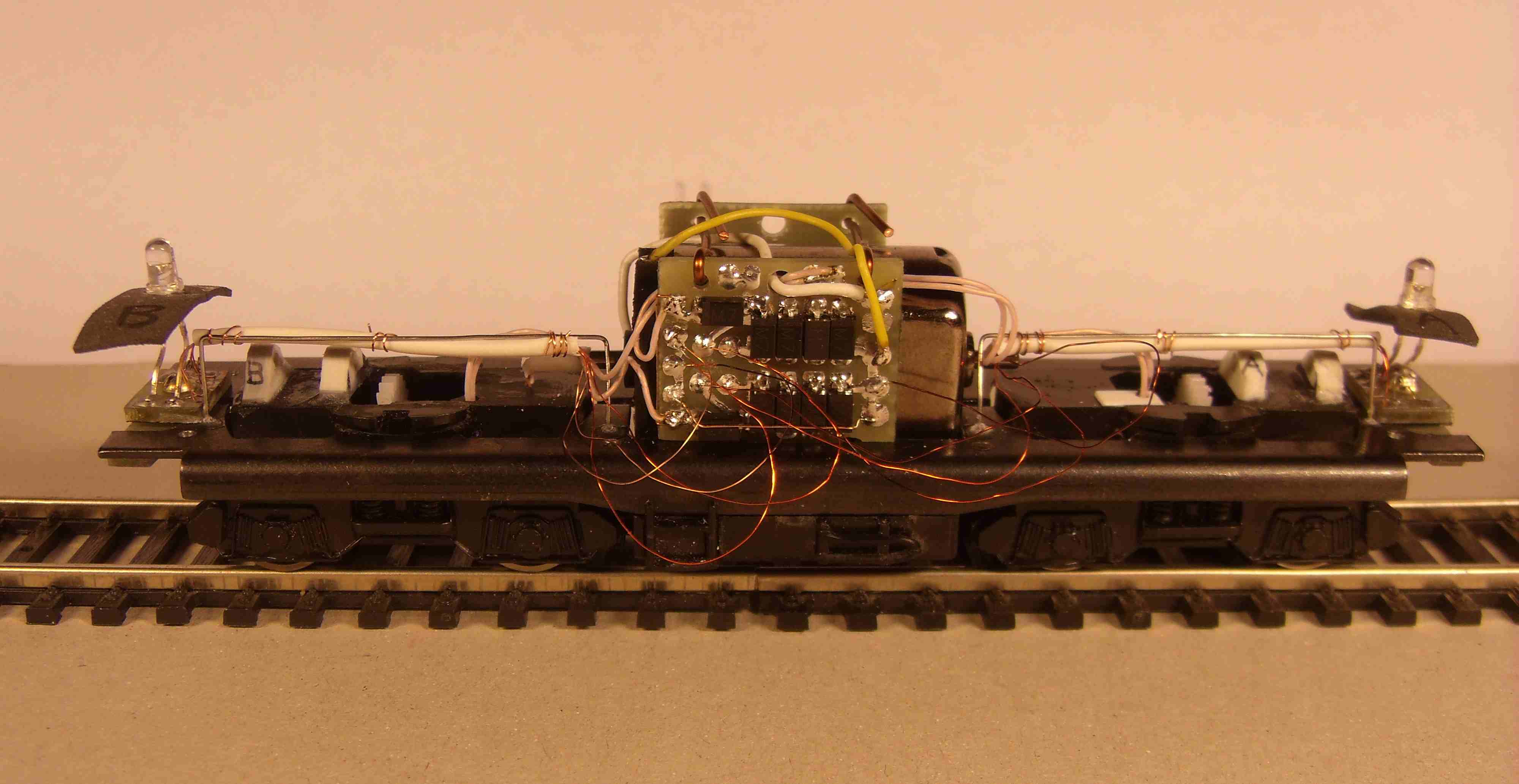

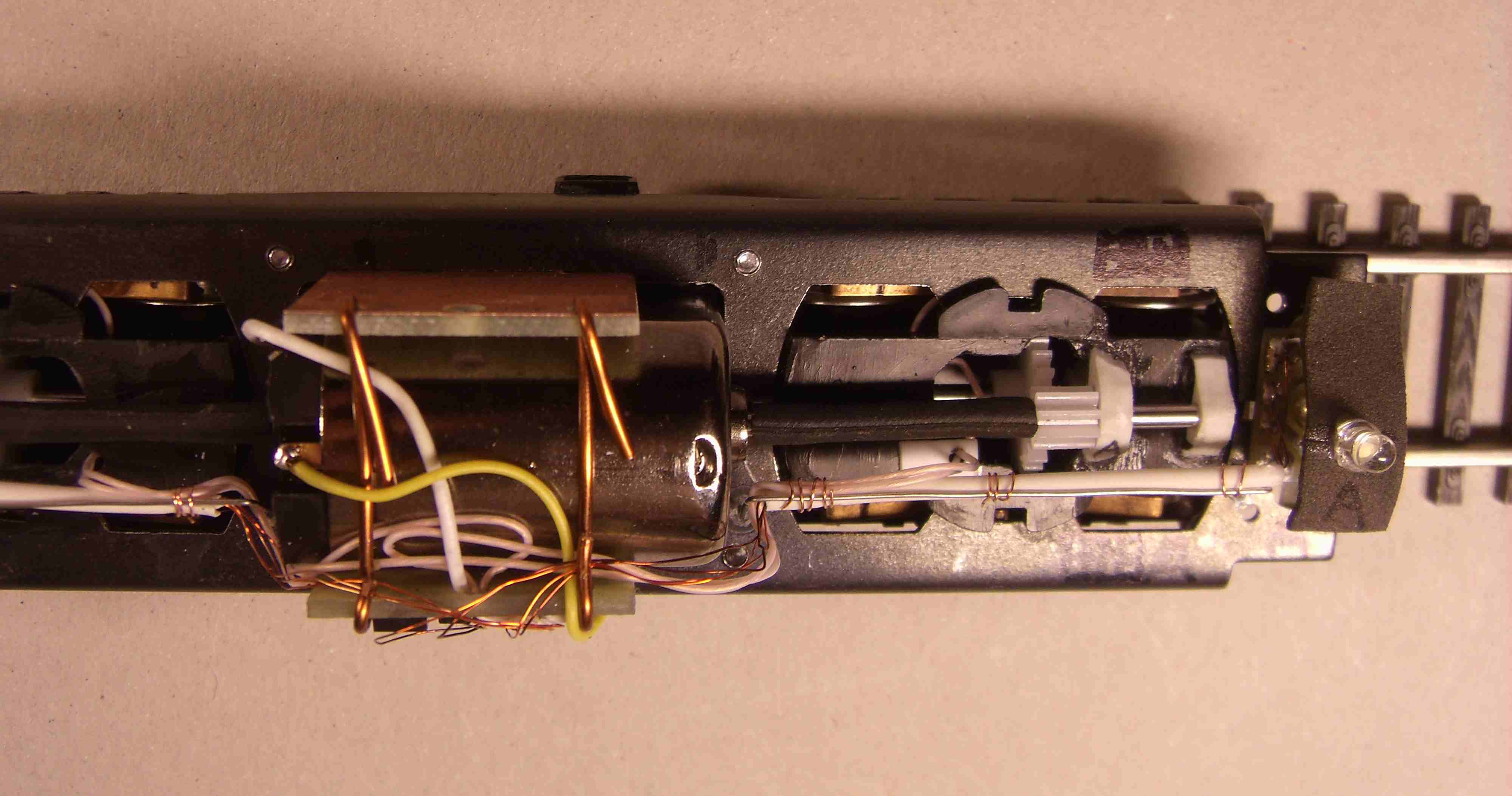

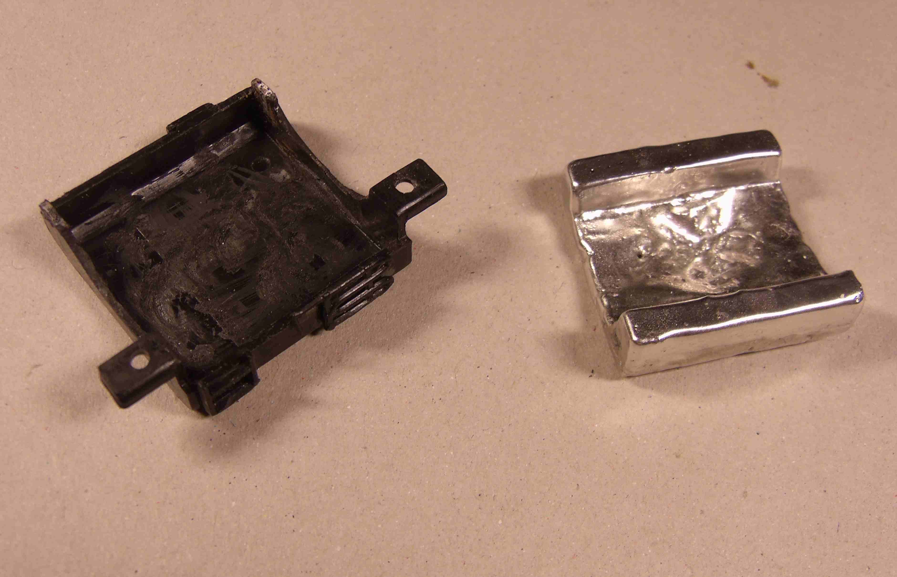

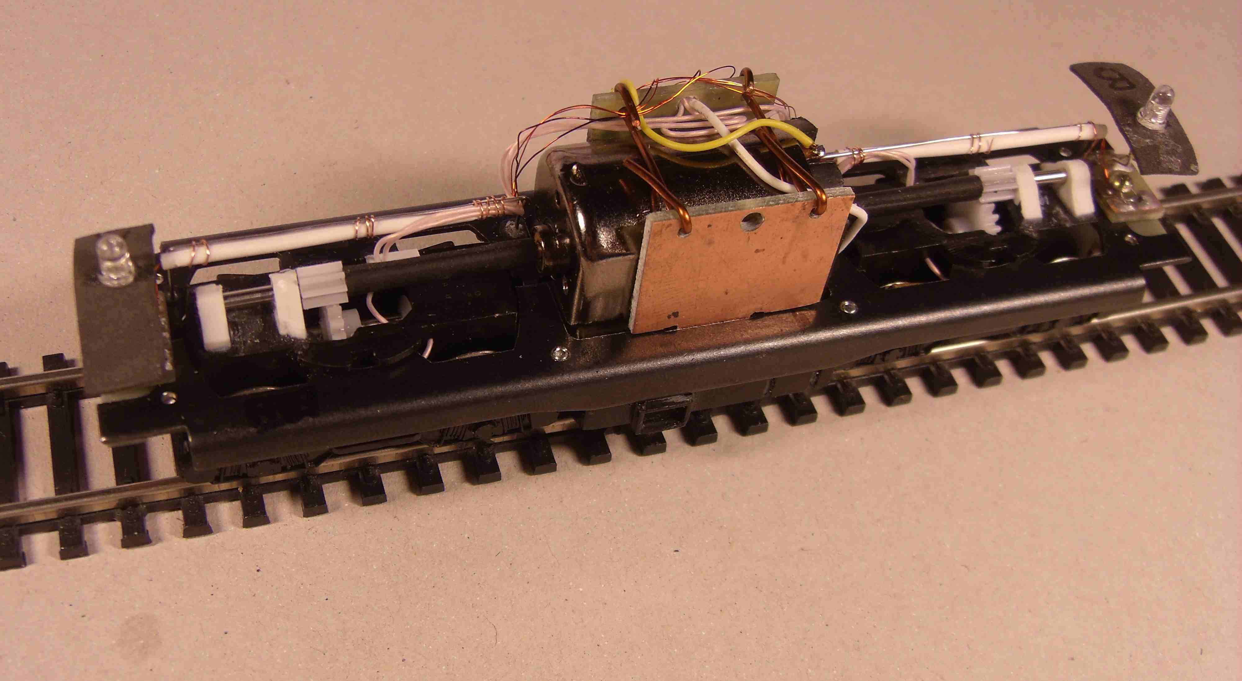

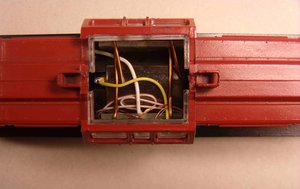

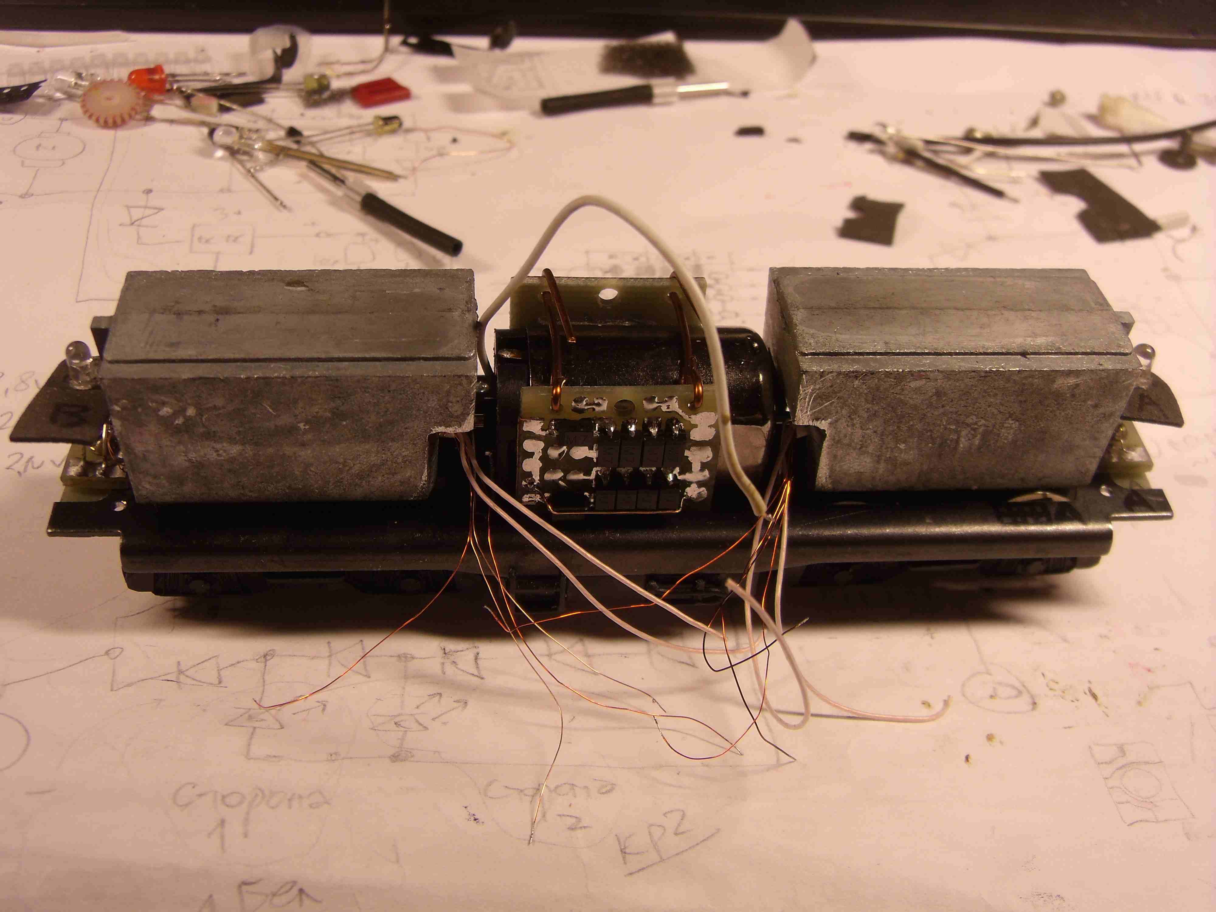

Сегодня положил груз на днище бака, приходится делать эту работёнку и затыкать дырки за дедушкой Gutzoldom. Надеюсь что он снизит расшатывание.
Окончательный вид редуктора в тележке, смазываю, закрываю
Общая компоновка внутри
начинаю окончательную сборку: рама - тележки - освещение
Вот итоговая сборка.
Собрал всю схему освещения. Схема последовательная на диодах, подробнее в теме - свет в наших моделях.
Вот видео снял маленькое, как работает эта схема на диодах

Muton писав:Интересная тема,жду продолжения.Саша,а новые шестерни откуда взяли?
Витя, шестерни с Aliexpressa набором покупал, вот так выглядят, 45грн. пакет.
Но из этого набора уже все нужные взял, так что таких которые применил больше нету, нужно опять там искать и покупать. Это универсальный типа набор, их там по несколько штук.

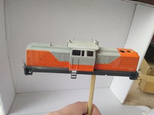

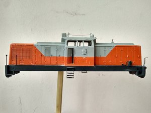

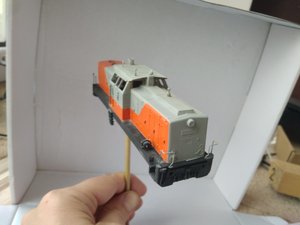

Кстати у меня этих локомотивов 2, и у обеих нету крыши :cry: :cry: , где взять крышу? можно ли её отлить из смолы также как Олег отливал тележки на E44-P47 ? Какие есть соображения?

T-1000 писав:Только привод с двига шестерней на шестерню приведет к шуму.
Даа, шумит довольно сильно, сказывается неправильная конструкция трансмиссии.
Олег писав:..Только хотел по другому шестерни вложить в редуктор, с одним червяком вверху , как на американских моделях. Так шуметь вообще не будет :roll:
Да, современные так уже все делают почти, но это уже нужно новые тележки-редуктора пилить, эт круто сильно, этот старикан обойдется, это попозже попробуем на чем то другом, там где телег нет совсем.
Has thanked: 373 times
Re: BR110 Gutzold. Сверхмалый ход.
Телеги под переделки и старые подходят и шестеренок меньше нужно ( две на колпарах, одна промежуточная и червяк ) Промежную шестерню можно сдвоенной сделать, для понижения оборотов :?

Со светом решение понравилось. Но не будет ли мигать?

Barbosa_ писав:Кстати у меня этих локомотивов 2, и у обеих нету крыши :cry: :cry: , где взять крышу? можно ли её отлить из смолы также как Олег отливал тележки на E44-P47 ? Какие есть соображения?
Когда то делал форму, отливал себе. Надо поискать. Если найду, отолью парочку.

В итоге получается 7 шт. Ничего, если из отечественной смолы? Хотя она прочнее, чем импортная.
Да, болячка у них такая есть - лопаются пополам, выламываются края отверстия. Слишком тонкий пластик крыши, а на ней на одном винте держится весь тепловоз.
