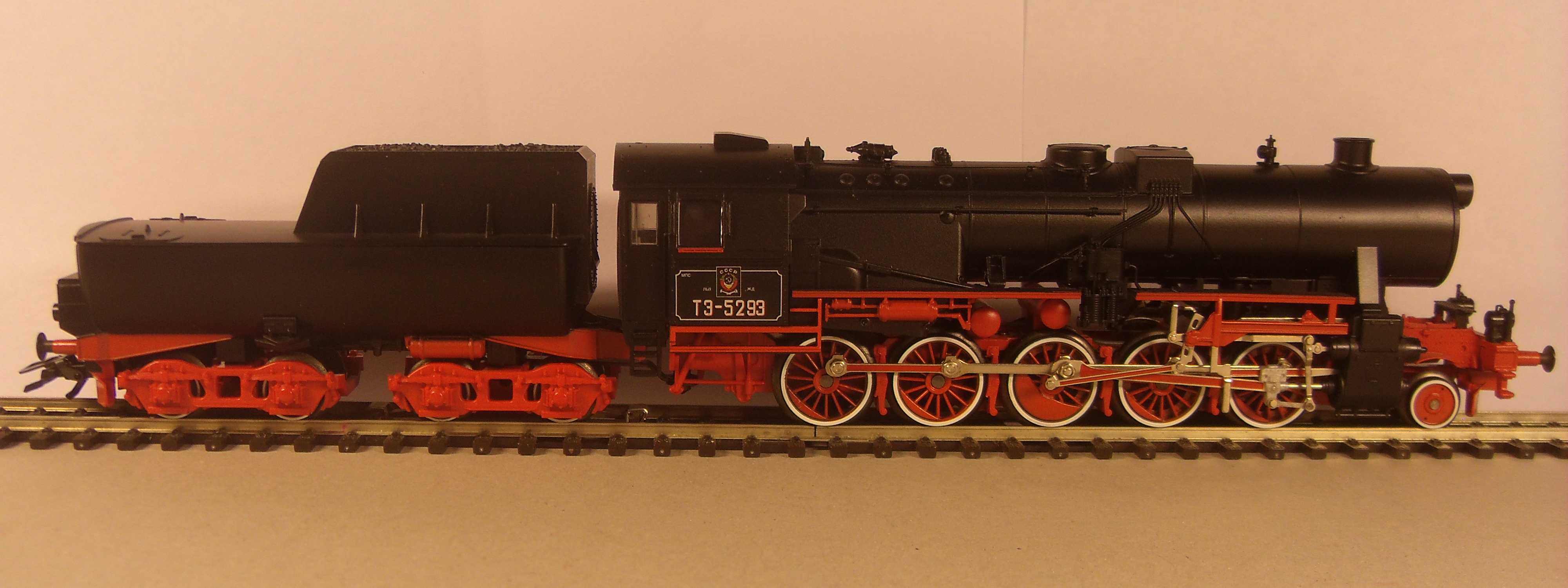

Итак, есть Паровоз Marklin ТЭ-5293 (кат.номер 34159). Замечательный обзор о нём и других экземплярах Фрау здесь http://szdmodeli.su/page55.php.
Мой экземпляр вижу много поездил по коллекционным "полочкам" по стране, видно что его разбирали, смотрели, многим хотелось его запустить, но не так всё просто, «дедушка Marklin» крепко держит свою «лыжу».
Здесь хочу провести следствие по его конструктиву ходовой части, и придумать как заставить его ездить по "нашей" :D колее, то бишь по рельсам с постоянным током.

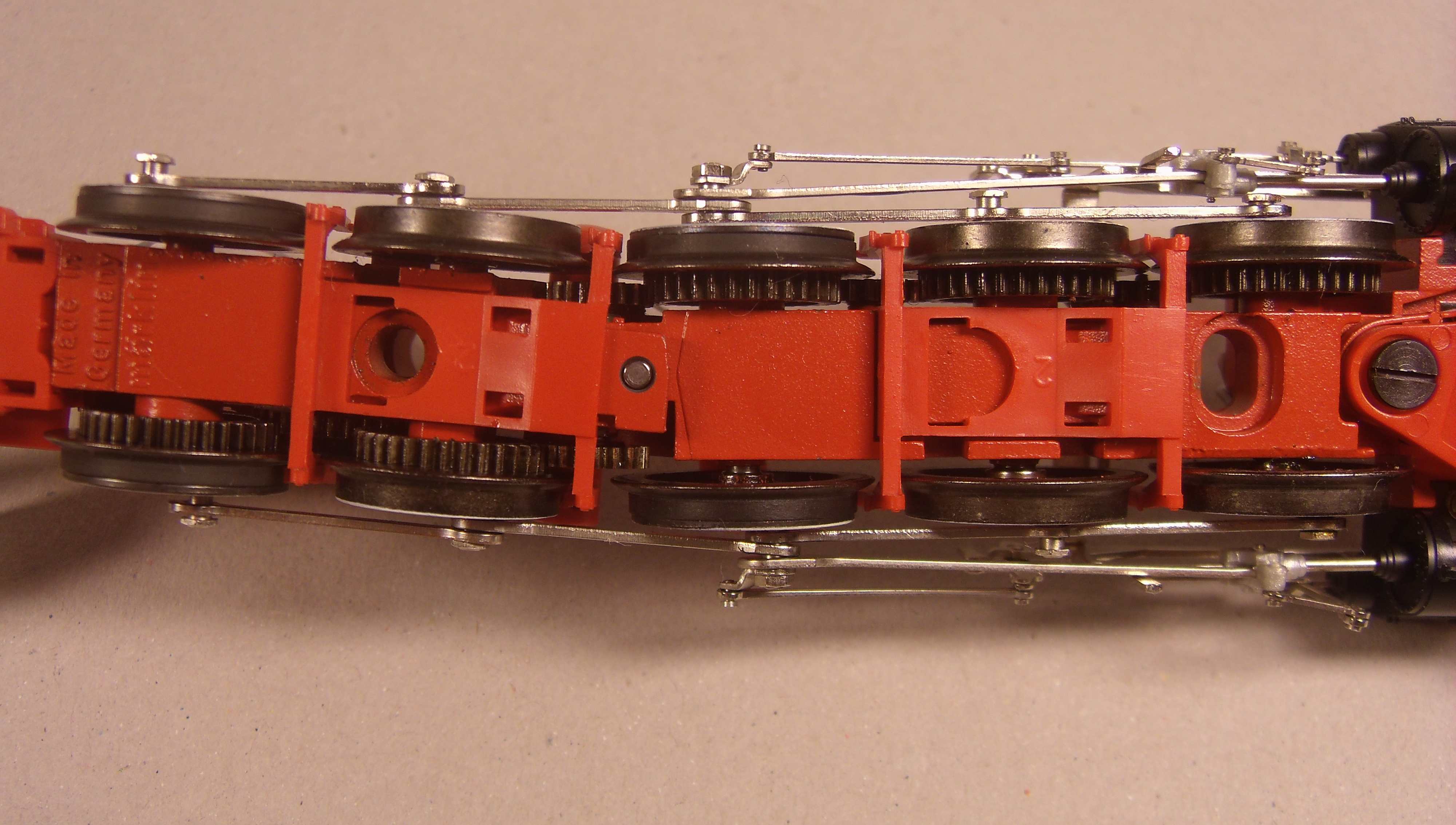

1. Рама. Вся из литого метала, из двух частей, двигается как живая, интереснейшая конструкция, покоя мне не дает.
2. Колёса. Полностью металлические, оси металлические, очень туго впресованы! И самое главное очень ровно и качественно! Две пары колёс с бандажом.
3. Трансмиссия. Сделана шестернями, вся металлическая, и на все колёса, и это при ломанной раме! "чудо враждебной техники".

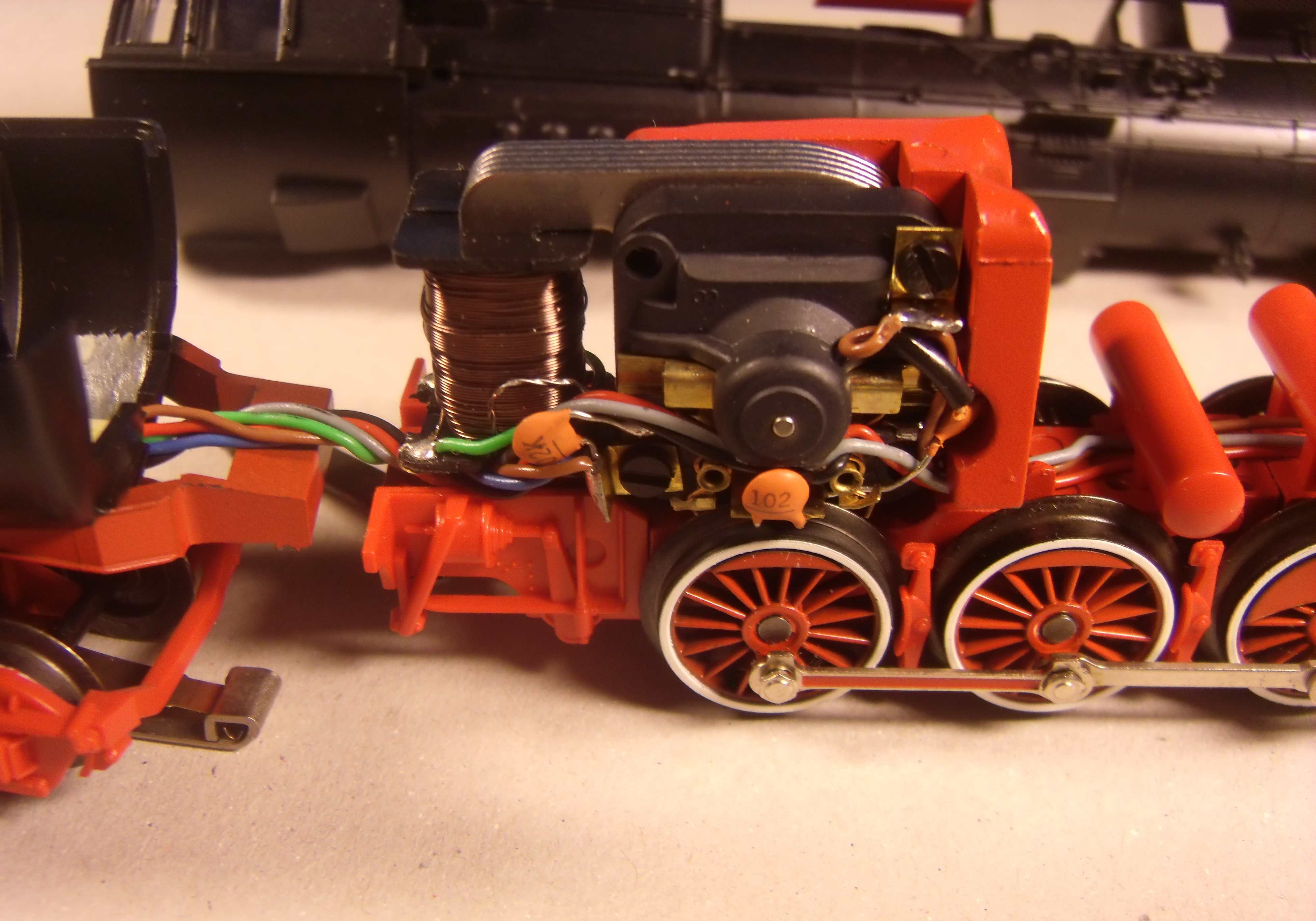

4. Мотор к сожалению 3-х полюсный, постоянного тока с обмоткой возбуждения.

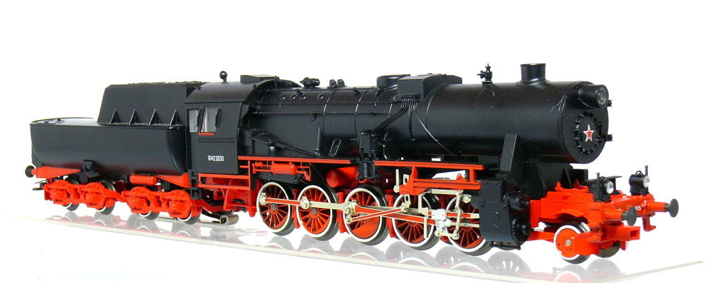

Общий вид
Общий вид

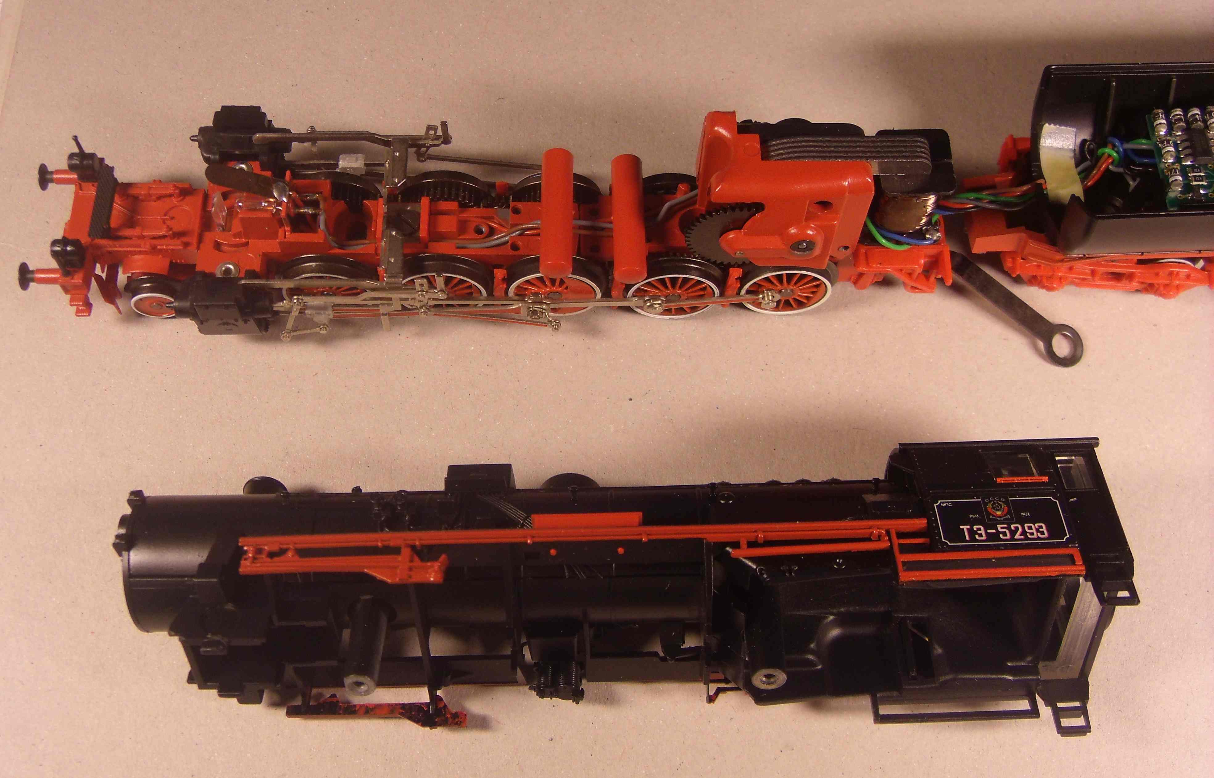

снята верхняя часть
снята верхняя часть

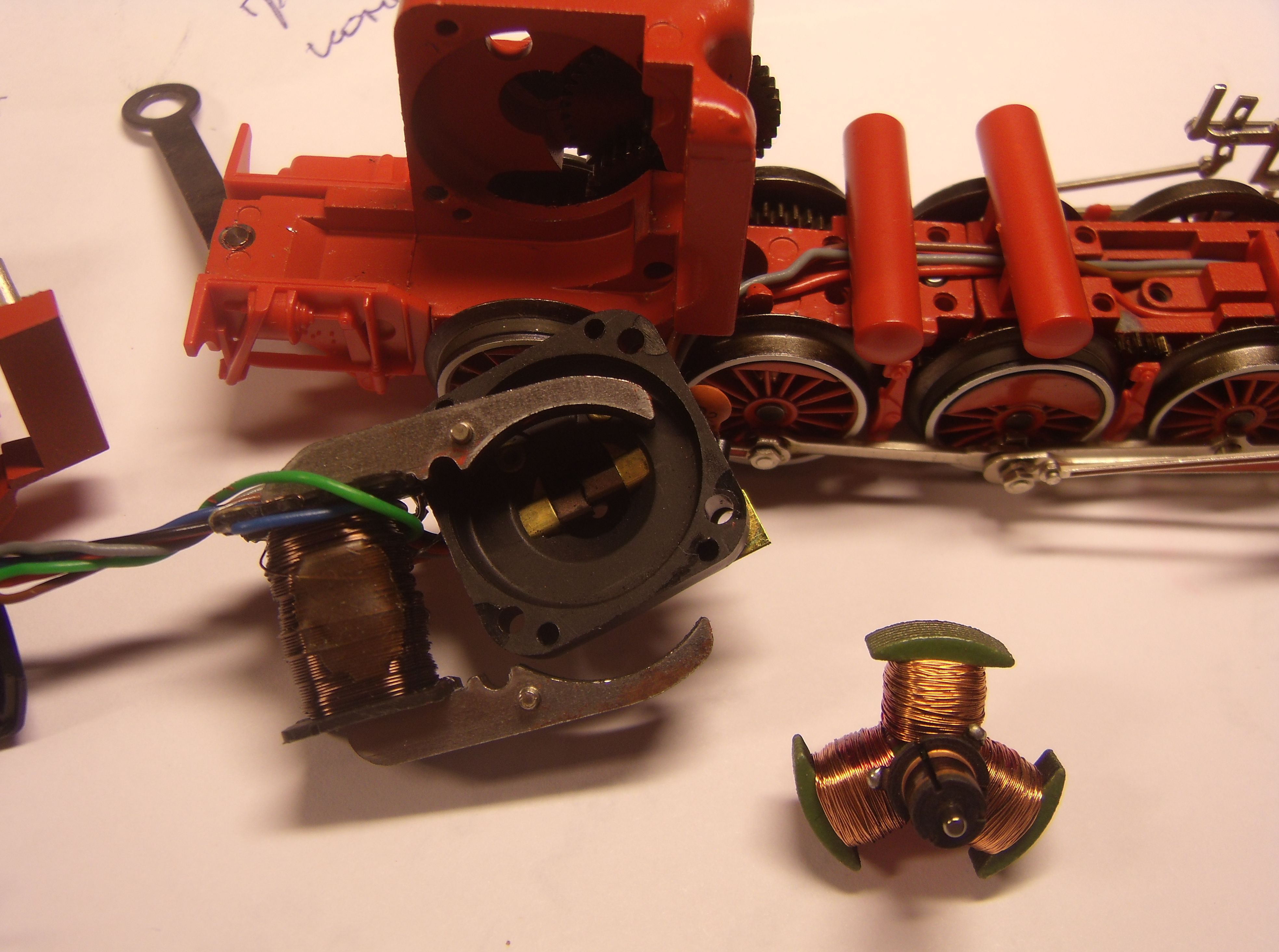

Мотор
Мотор
Мотор разобран
Мотор разобран

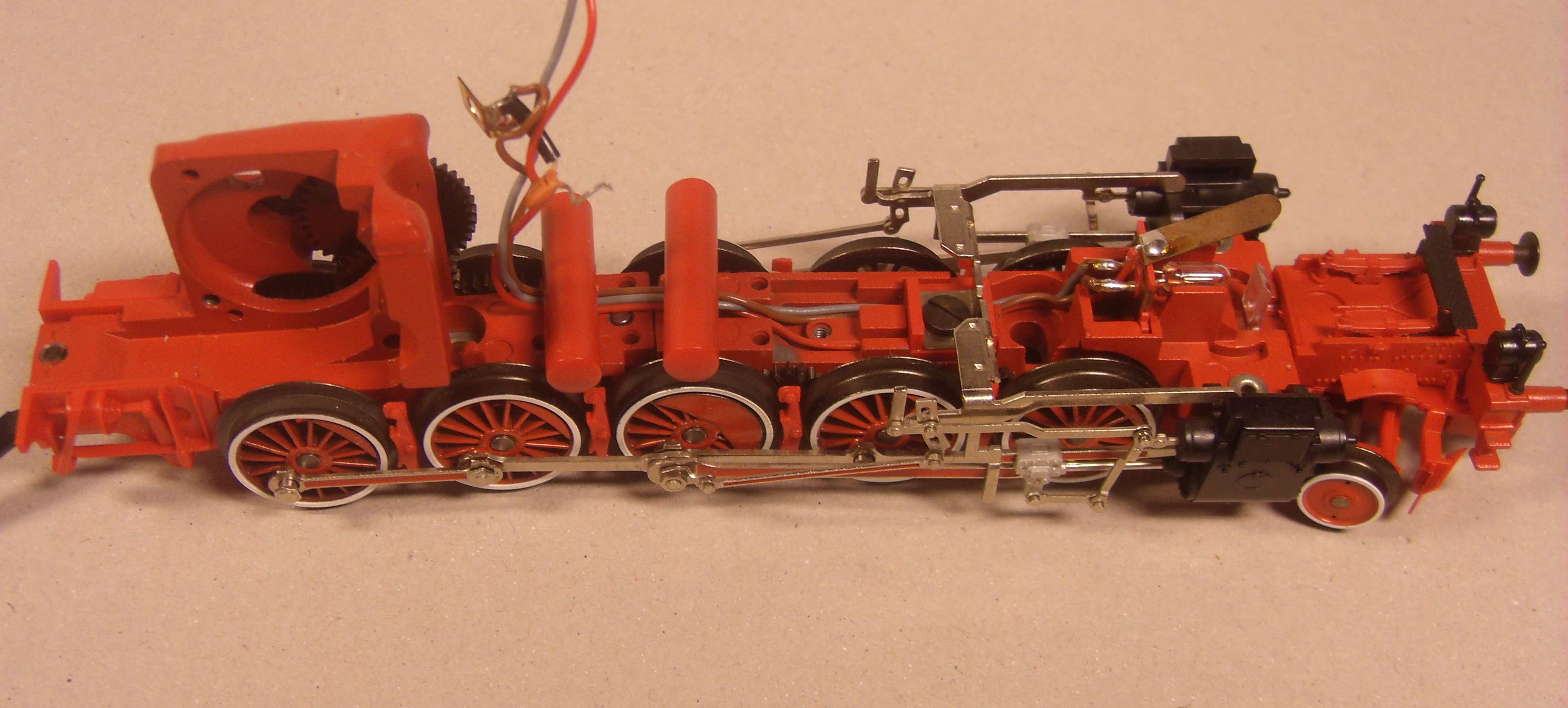

Рама с низу
Рама с низу
рама
рама

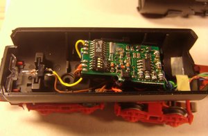

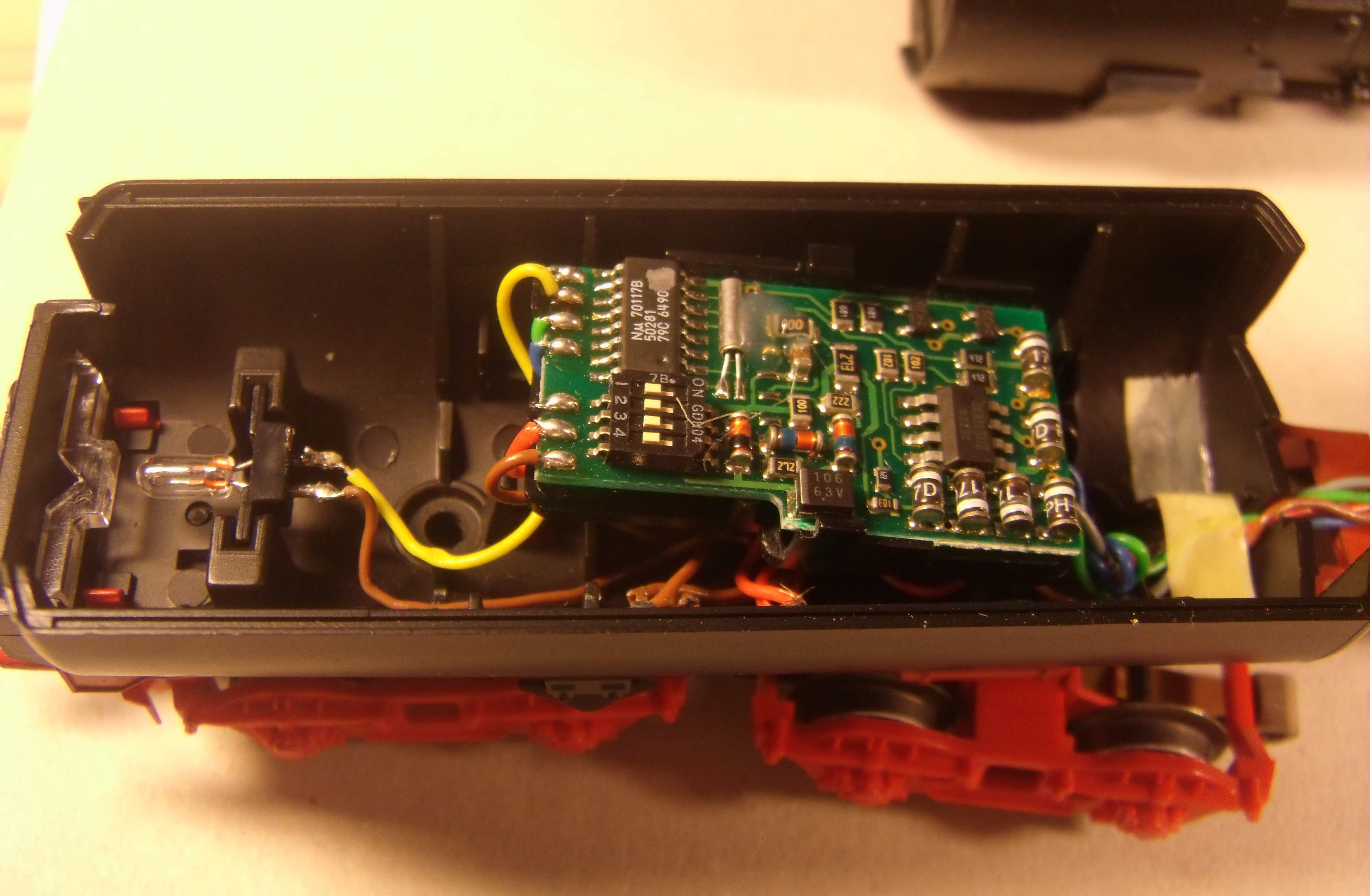

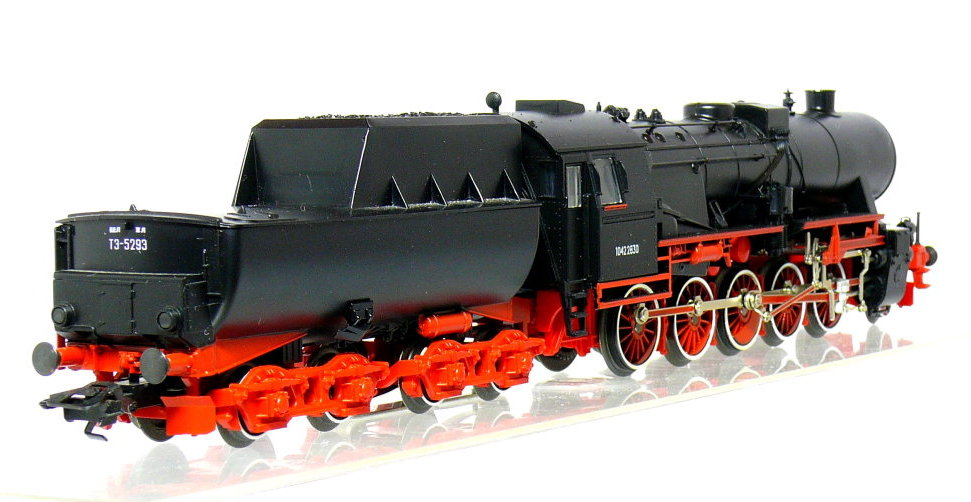

тендер с декодером
тендер с декодером

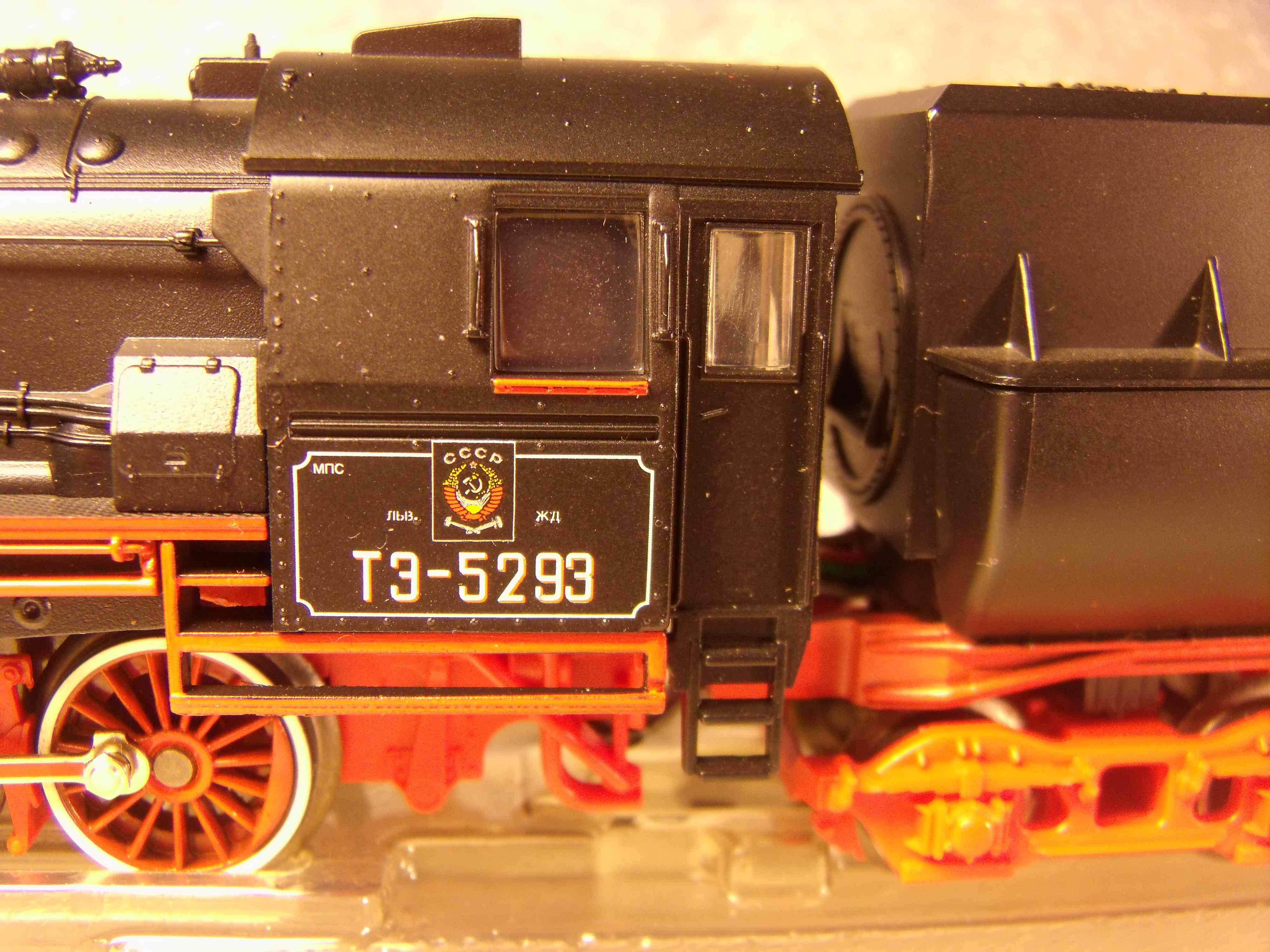

Купил его из-за вот этой таблички
Рама из двух частей

Декодер "чистый" MM (MarklinMotorola)
Barbosa_ писав: 4. Мотор к сожалению 3-х полюсный, постоянного тока с обмоткой возбуждения
Ну про это я уже писал, если что то телефон есть ;)

Данный лок многие и неоднократно пытались переделать на постоянку. Основная проблема это замкнутые кол пары, которые очень плотно запресованы. Вторая проблема это двигатель с обмоткой возбуждения. Если двигатель еще можно как то "побороть" то з кол парами засада.

А они запресованы сквозь раму? Или их можно снизу демонтировать?

vover писав:А они запресованы сквозь раму? Или их можно снизу демонтировать?
Сквозь раму. Чтобы демонтировать надо распресовывать.

fonzenger писав:...Основная проблема это замкнутые кол пары, которые очень плотно запресованы.....то с кол парами засада.... Чтобы демонтировать надо распресовывать.
Даа, именно так и есть, подтверждаю, запресовка типа "глухарь" насквозь через литую раму, любое вмешательство наверняка покалечит колёса, и даже если это делать, то нужно только изготавливать специальную выдавливалку для оси.
Также полностью отсутствует конструкция токосъёма, что ещё усложняет задачу.
Ходовая часть у него "прекрасная", колёса безупречны, жизненный опыт "запрещает" Мне ломать такие вещи, поэтому думаю как схитрить.
