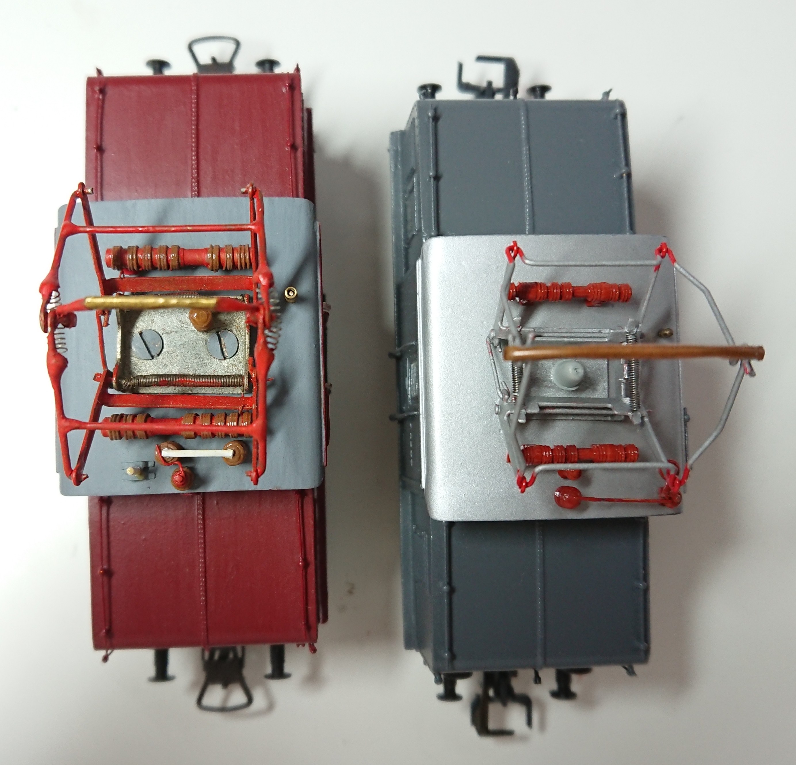

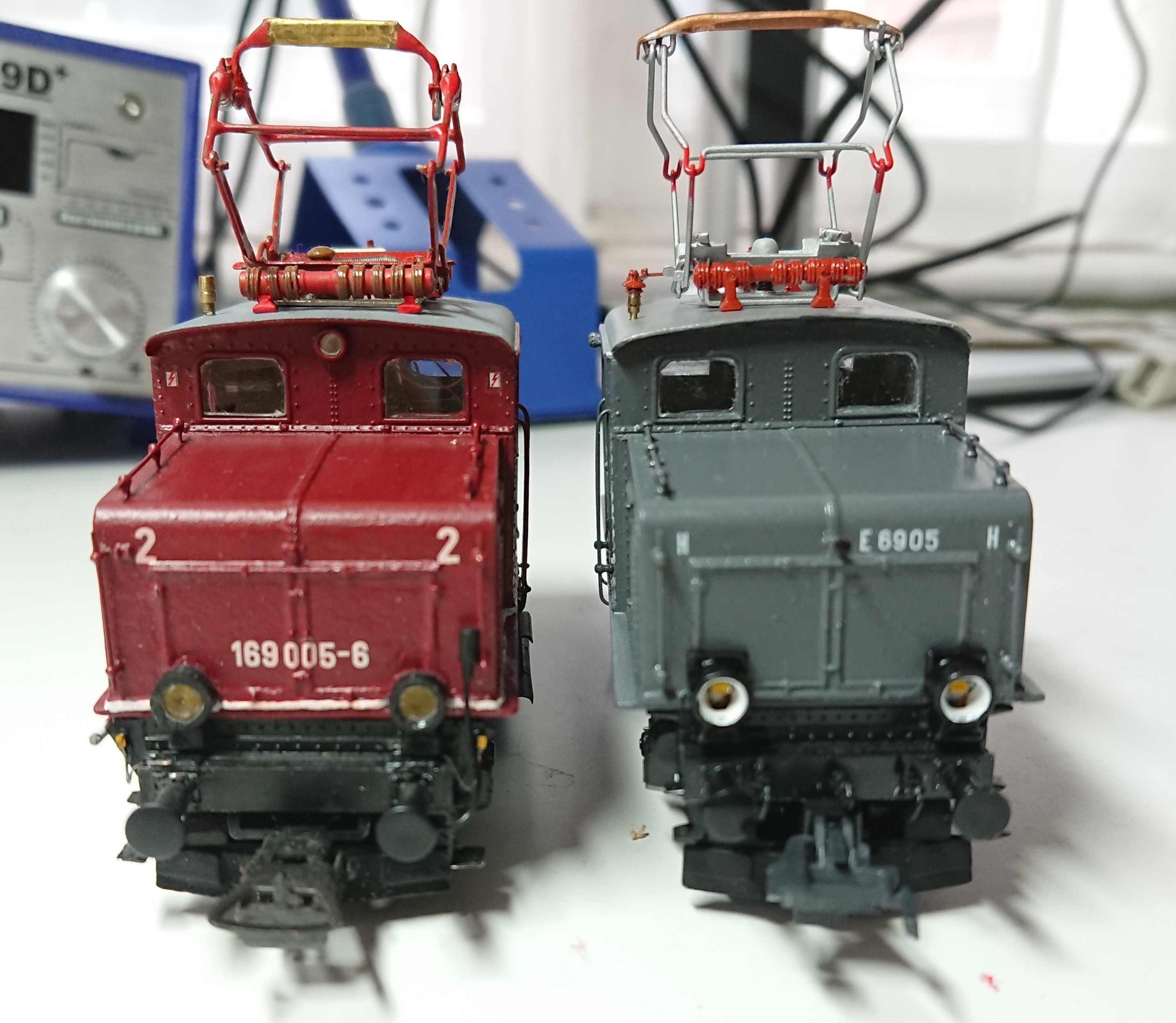

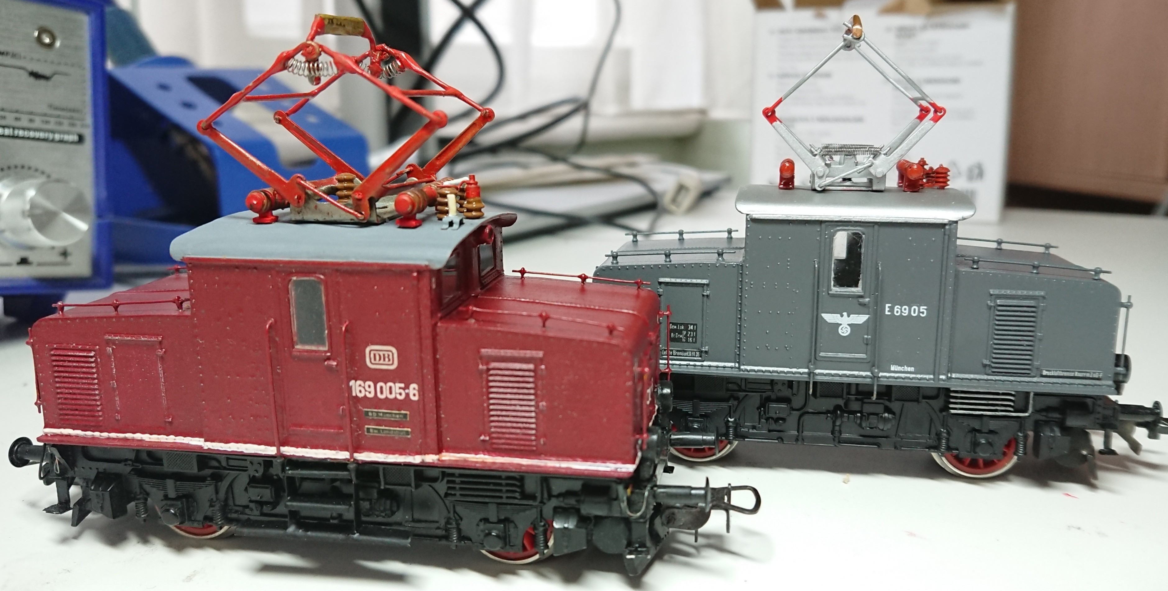

Кстати, стало интересно насколько сильно будут отличаться мои собственные поделки со временем...
На фотках разница между моделями почти 10 лет :shock:
Вывод - за 10 лет я научился пользоваться баллоном и обленился :mrgreen: :mrgreen: :mrgreen:
На старой поделке куда больше всякой мелочухи я сделал. Даже геометрию рамы подправил кронштейнами...

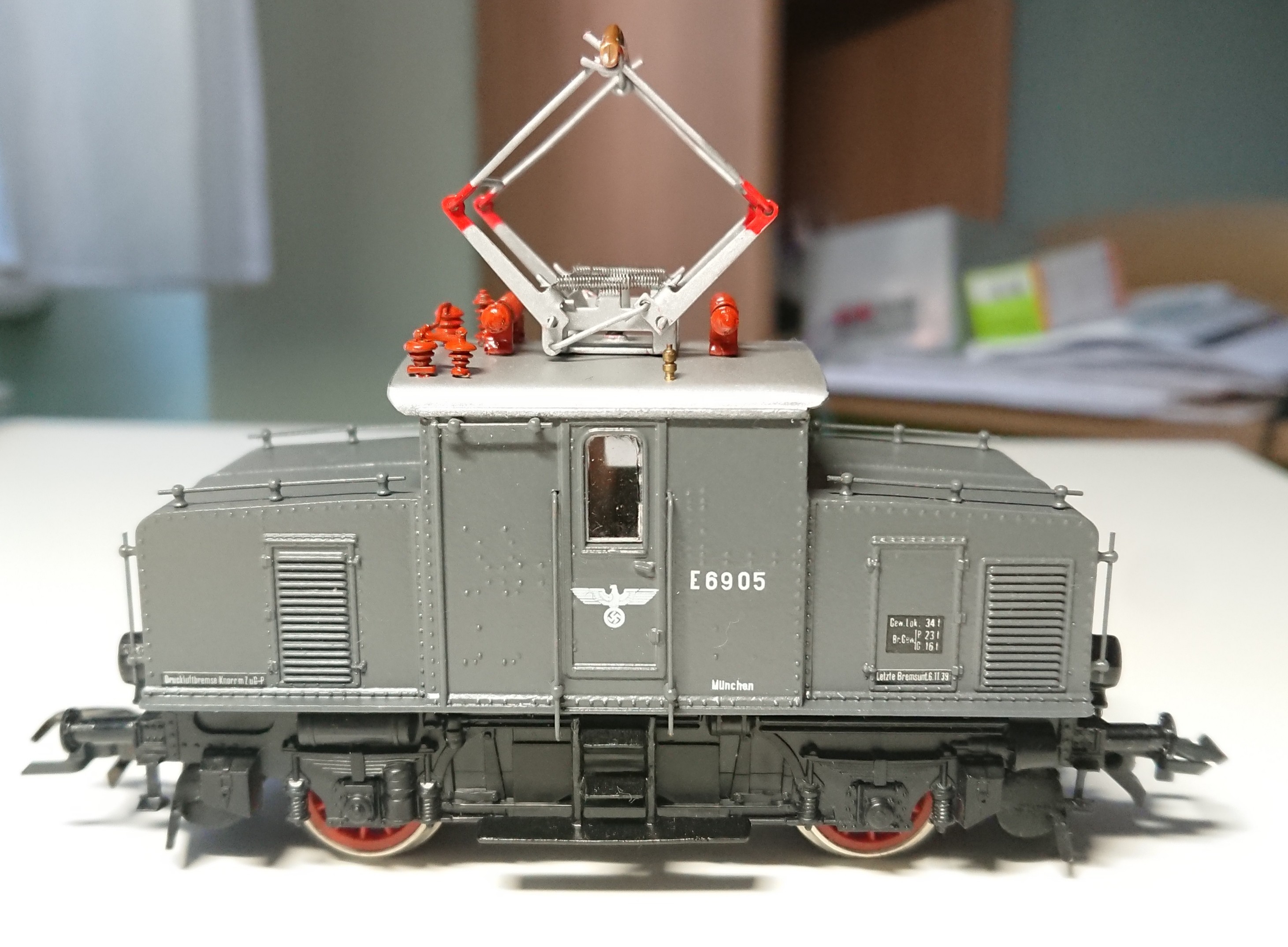

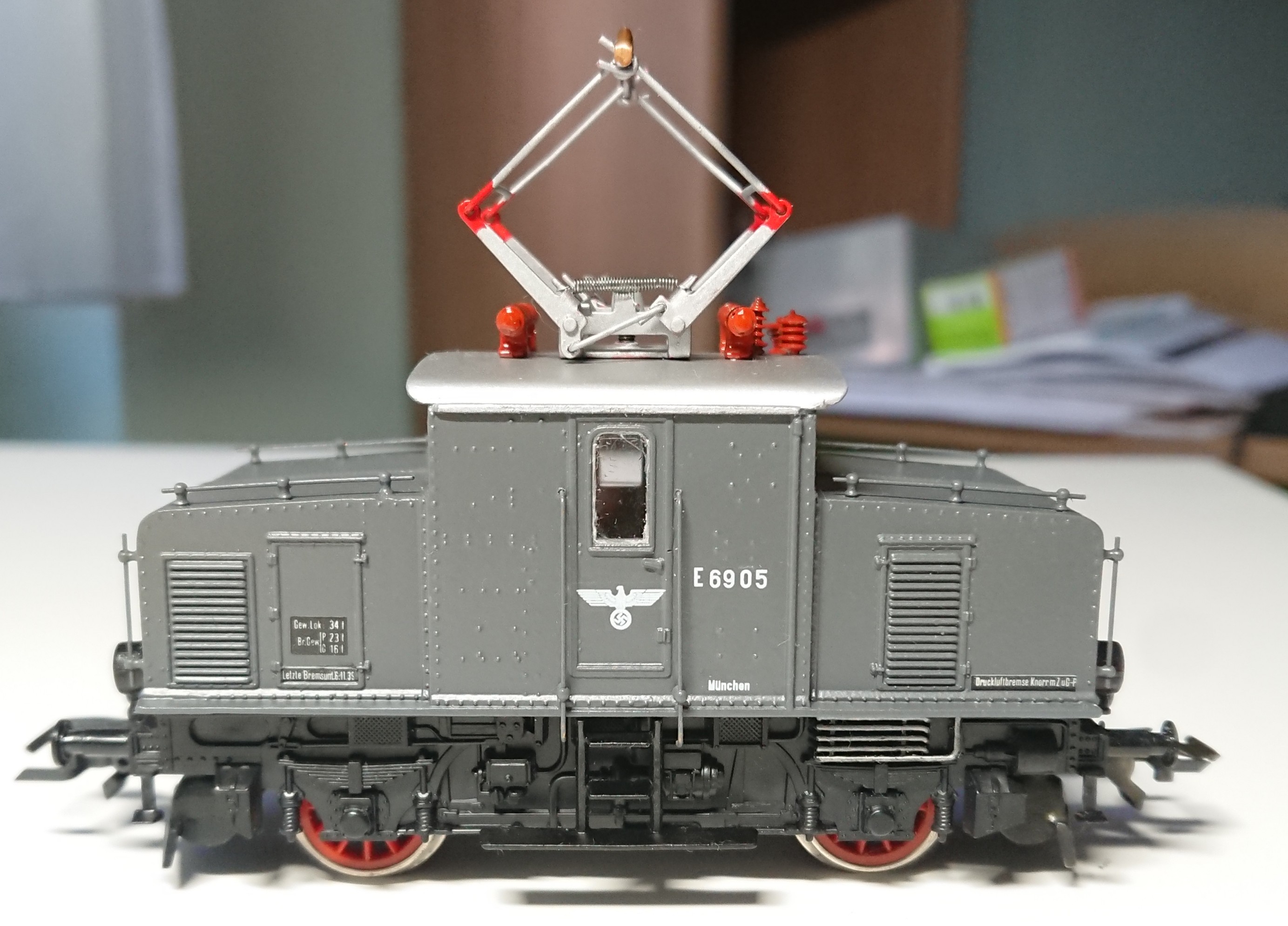

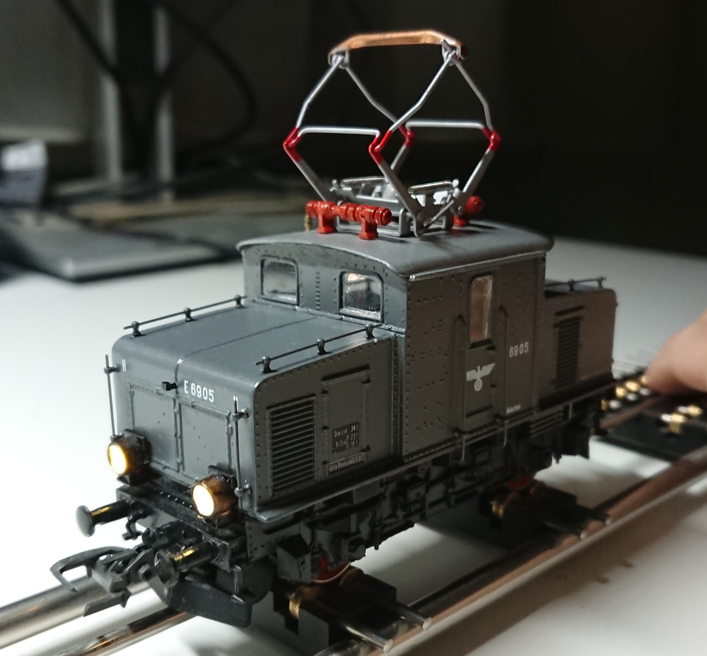

Вчера поставил себе ответственное партзадание - закончить проект вчера любой ценой. И поручение выполнил! Самый длительный долгострой почётно зантмает полку готовых моделей:
alex76 писав:
19 вересня 2022, 23:02
Удивительно, но и на просмотренных немецкоязычных форумах, тоже никак не придут к общему мнению, каким же всё таки был цвет этой серии, после национализации Рейхсбаном. Та же самая картинка и среди производителей. Marklin, Trix, Brawa, считают, что краска blaugrau, таки просочилась на железнодорожную линию Аммергау и красят свои варианты в серо-стальной (RAL 7018). Другие, как например Fleischmann и PIKO, уверены, что цвет всех LAG оставался зелёным и после поглощения Рейхсбаном. Но прав кто-то один.
Да - тоже обратил внимание на эти разногласия. На одном из их форумов вычитал, что они даже официально и неофициально обращались в дирекцию Мюнхена и даже непосредственно в депо Гармиша. Но документации довоенного периода по этому локу просто нет.
И на счёт Фляйша - они установили на крышу зеленой версии элемент, которого там никогда не было и до сих пор нету - механический подъемник для пантографа. Ни на одном фотоснимке этой детали нету. И как ни странно на моем ДБ-шном от фляйша её тоже нет, что правильно.

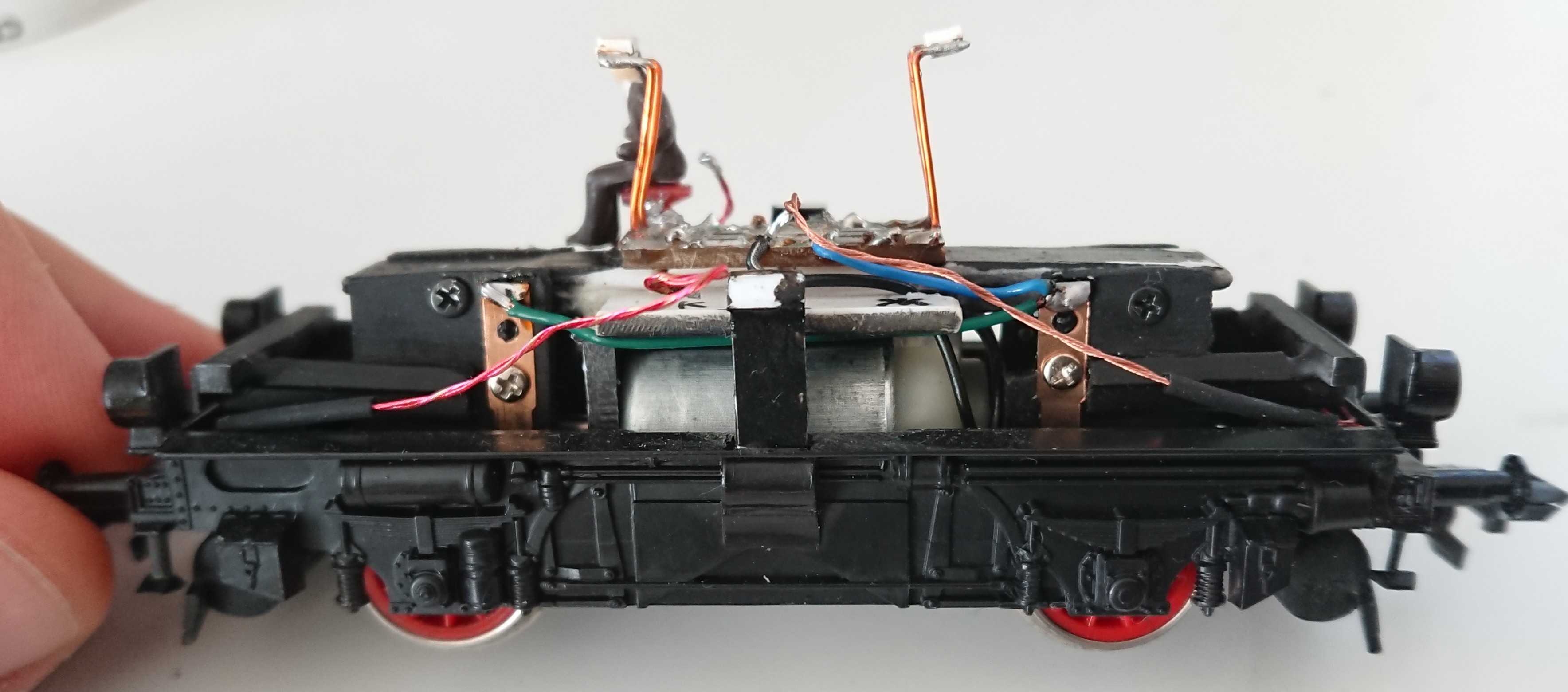

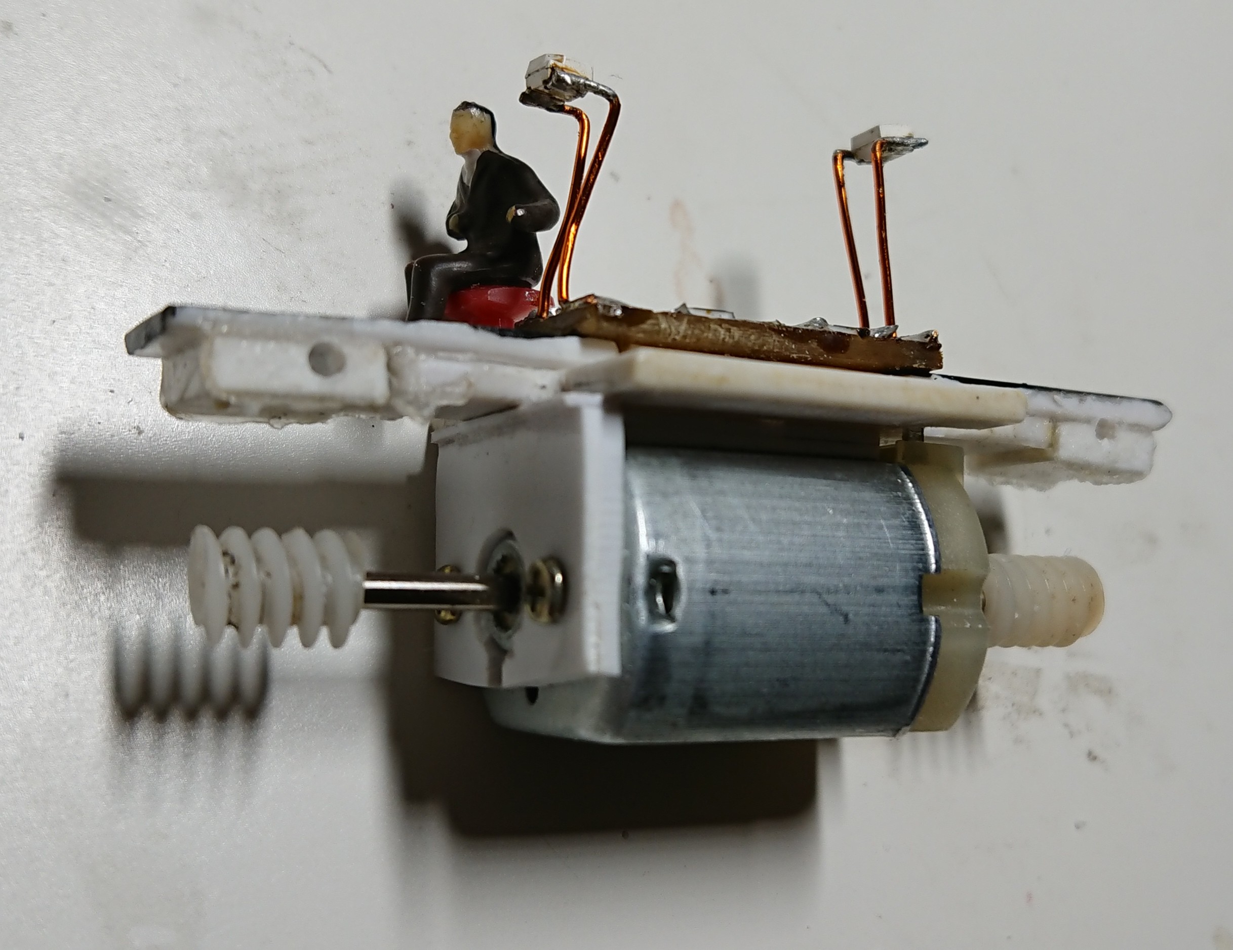

Сегодня в процессе ходовых испытаний внезапно "кончилась" александрийская ходовка :(
Однако её концепция пришлась мне по душе. Поэтому я решил её разобрать (если это можно так назвать :lol: - Она клеенная), слегка доработать - сделать её более технологичной и разборной. А также заменить сдохший мотор и заодно поменять червяки с двухвитковых на одновитковые - уж больно резвая была она :lol:
Работы продолжаются

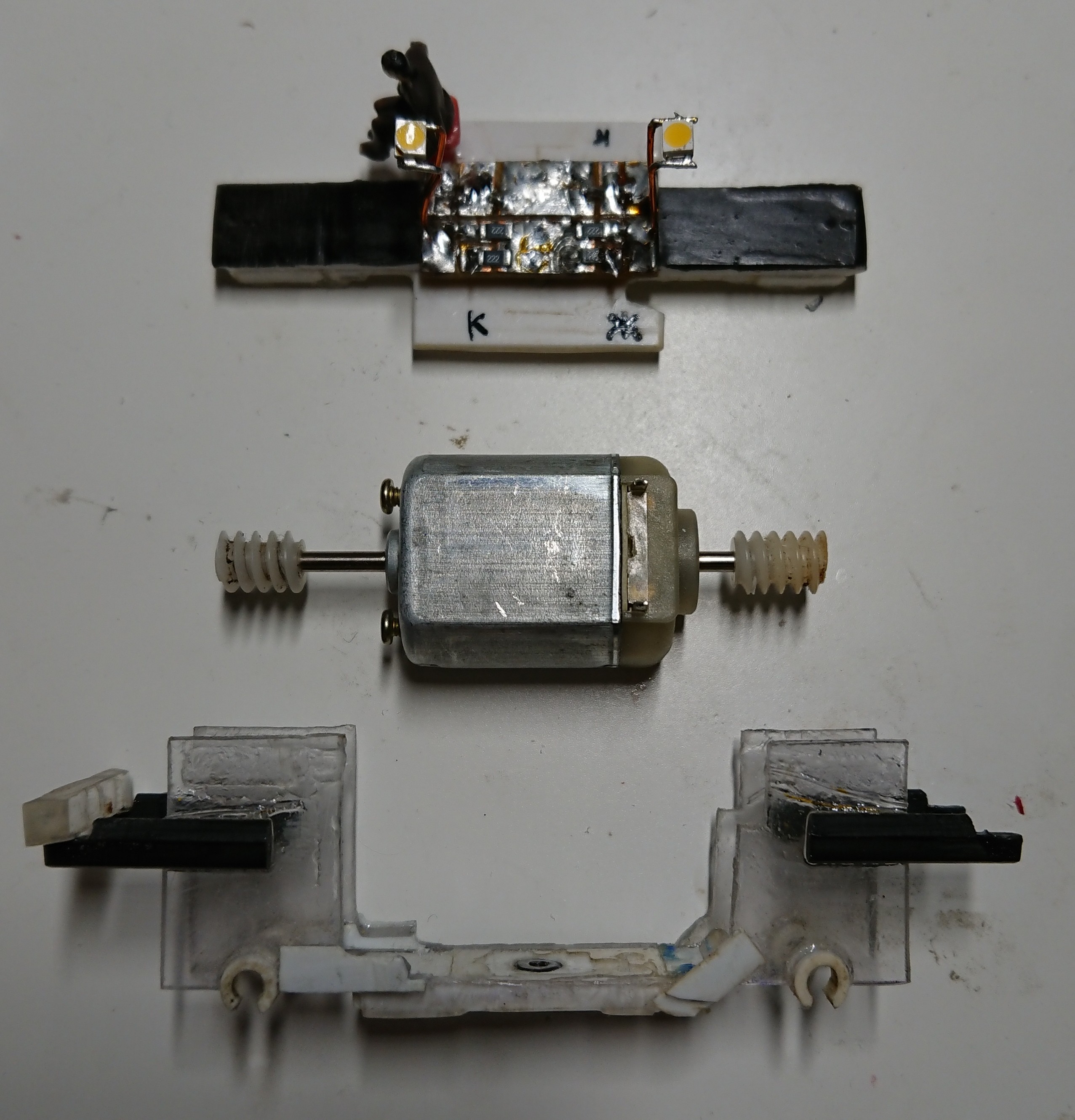

Собственно, разобранная ходовка:
Родной мотор ещё позавчера ушёл в утиль. На фото уже новый мотор - без маховика и с одновитковыми червяками.

Причин оказалось две:
1. Пластиковая крышка мотора интенсивно подпиливалась, чтобы двиг встал в раму. И пластиковая стружка попала во внутрь.
2. Коллектор оказался залит маслом "от завода" 😄. Начал греться. И тут во всей красе сыграла пластиковая стружка превратившись от нагрева в сопли и создав дополнительные проблемы :(
Вообщем мотор сдох быстрее, чем я вообще успел хоть как-то среагировать. Уже постфактум сделал вскрытие и констатировал постмортем. Как-то таг.
А тем временем мотор подогнан по месту. Сделал дужку для крепления к ней мотора винтами:
Теперь вся конструкция красиво вставляется в нижнюю часть и крепится также на винты (чёрные над колпарами) :

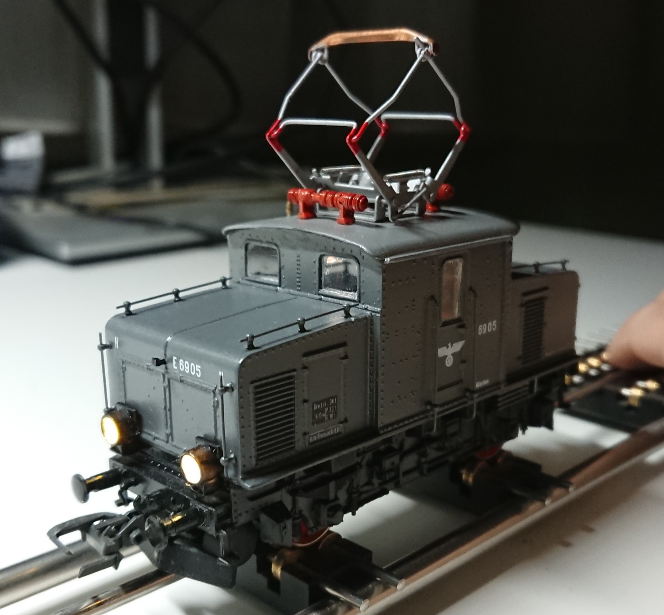

А тем временем у меня финальные тестирования:
Бегает нормально на стенде. Где-то разложу круг рельсов - проверю вживую.
Ну а пока вроде как все. Всем спасибо, кто следил за темой! ;)
