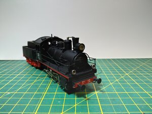

vover писав:...такой симпатичный.
Самому очень понравился прототип. Поэтому и решил сделать, хотя информации критически мало.

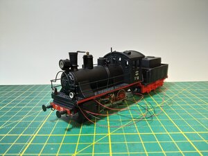

Паровоз Тк.
Три неполярных конденсатора 1000 мкф х 25 в ( больше не помещается) позволили облегчить проход проблемных участков на малой скорости. Ранее было желательно с разгона... :roll:

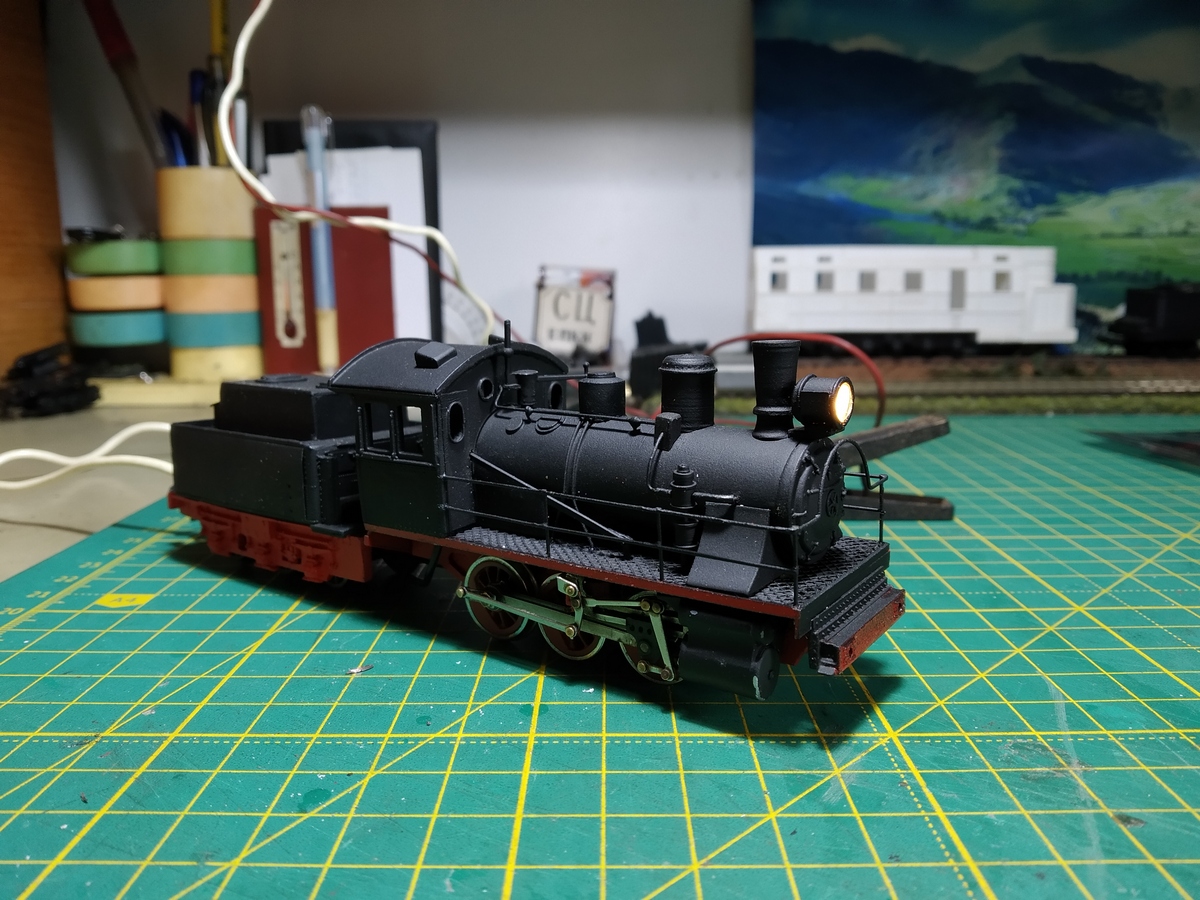

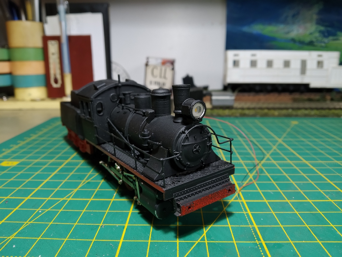

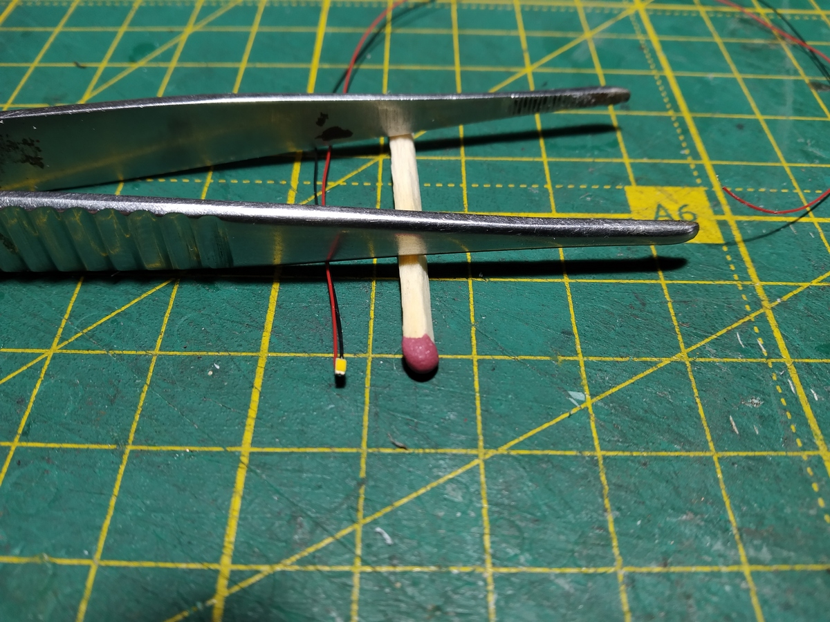

Для прожектора и буферных фонарей паровоза Тк приобретены светодиоды с припаянными проводами.
Википедия гласит, что паровоз эксплуатировался в СССР. Наверное справедливым будет предположение, что керосиновые фонари были заменены на электрические. Генератор ещё предстоит сделать, а пока попробовал изобразить прожектор.

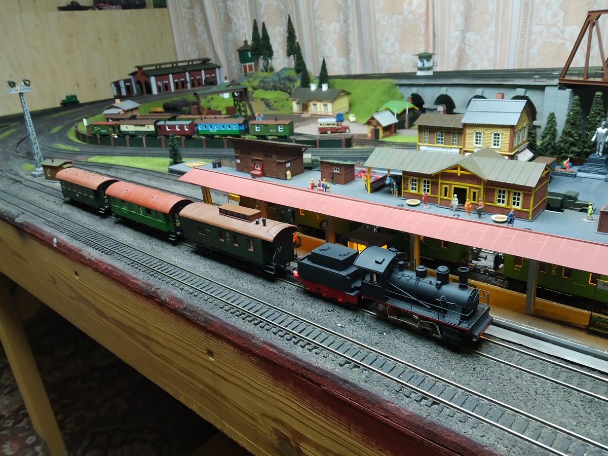

О текущем моменте...

Вах,модель приобретает солидный вид.Нравится окраска.Как чугунный прям.

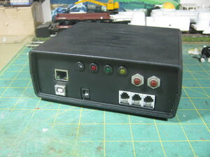

Как-то совсем забыли про М62, а локомотив уже очень давно оцифрован.
Вообще-то оцифрована не только Машка. Но сложилось достаточно неудачное стечение обстоятельств, что приобрёл несколько декодеров, поддерживающих только 14 и 28 шагов и тут выяснилось, что на моей КС 14 и 28 как раз не работают. На этом этапе Игорь - burbon очень тонко прочувствовал, что Саныч созрел для отката в аналог и надо что-то делать. 8-)
Сделал - установил свой декодер с поддержкой всех шагов скорости. Безвозмездно.

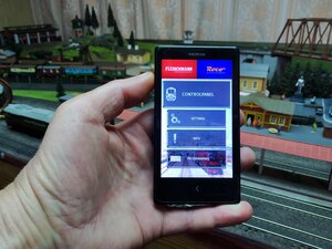

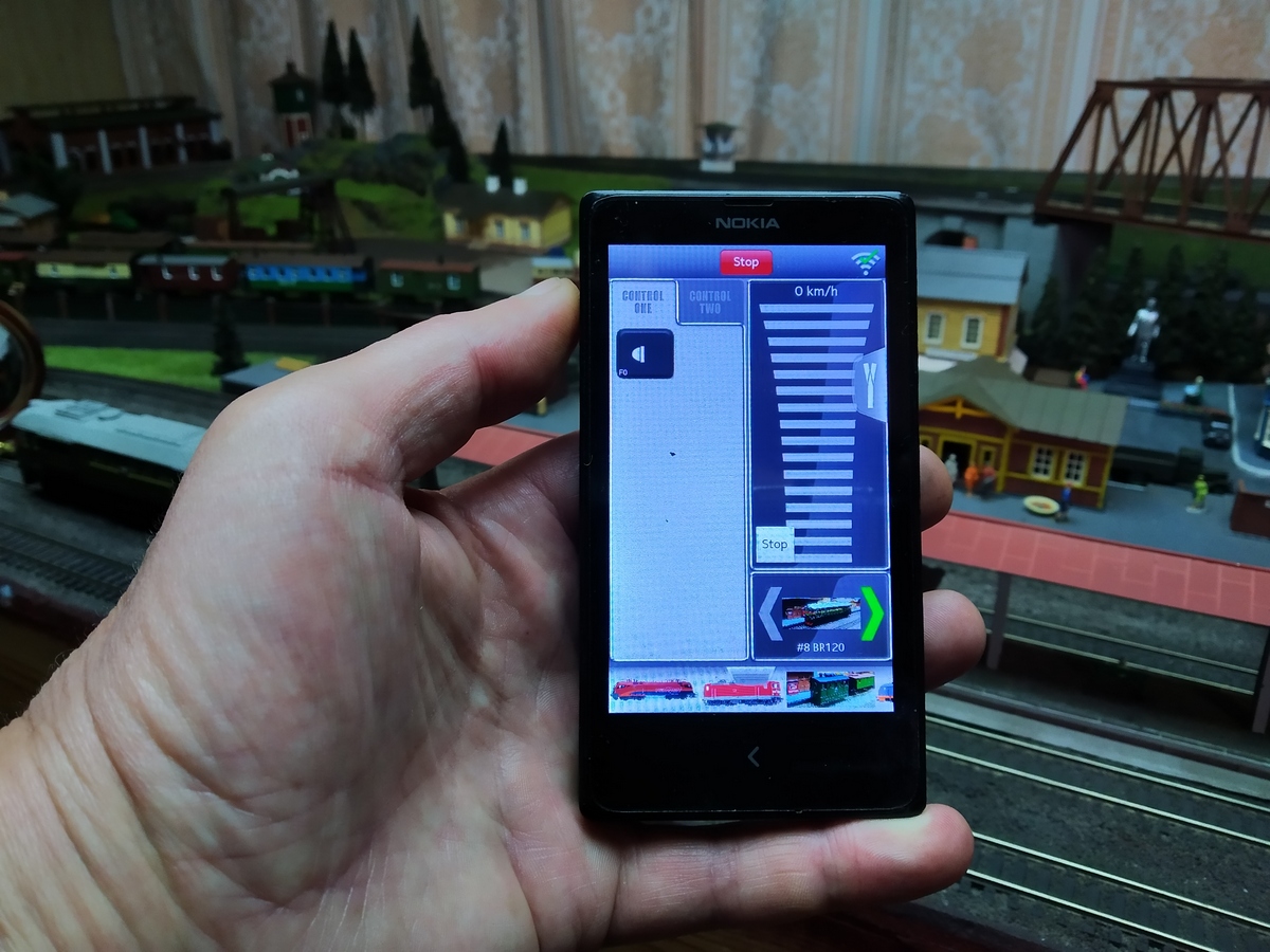

КС, к счастью, на 128 шагов работает. 14 и 28, надеюсь, коллега via982 поможет наладить.
Управление по Wi-Fi c простяцкой Nokia X с установленным приложением Z21 Roco.
Поигрался, вкусил. Отката к аналогу не будет.
Re: Локомотивное депо Юдмитов.
youdmit писав:..Поигрался, вкусил. Отката к аналогу не будет...
