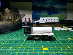

Пребывание в творческой компании коллег-моделистов просто обязывает хоть что-то делать... 8-)
Been thanked: 3652 times
Re: Локомотивное депо Юдмитов.

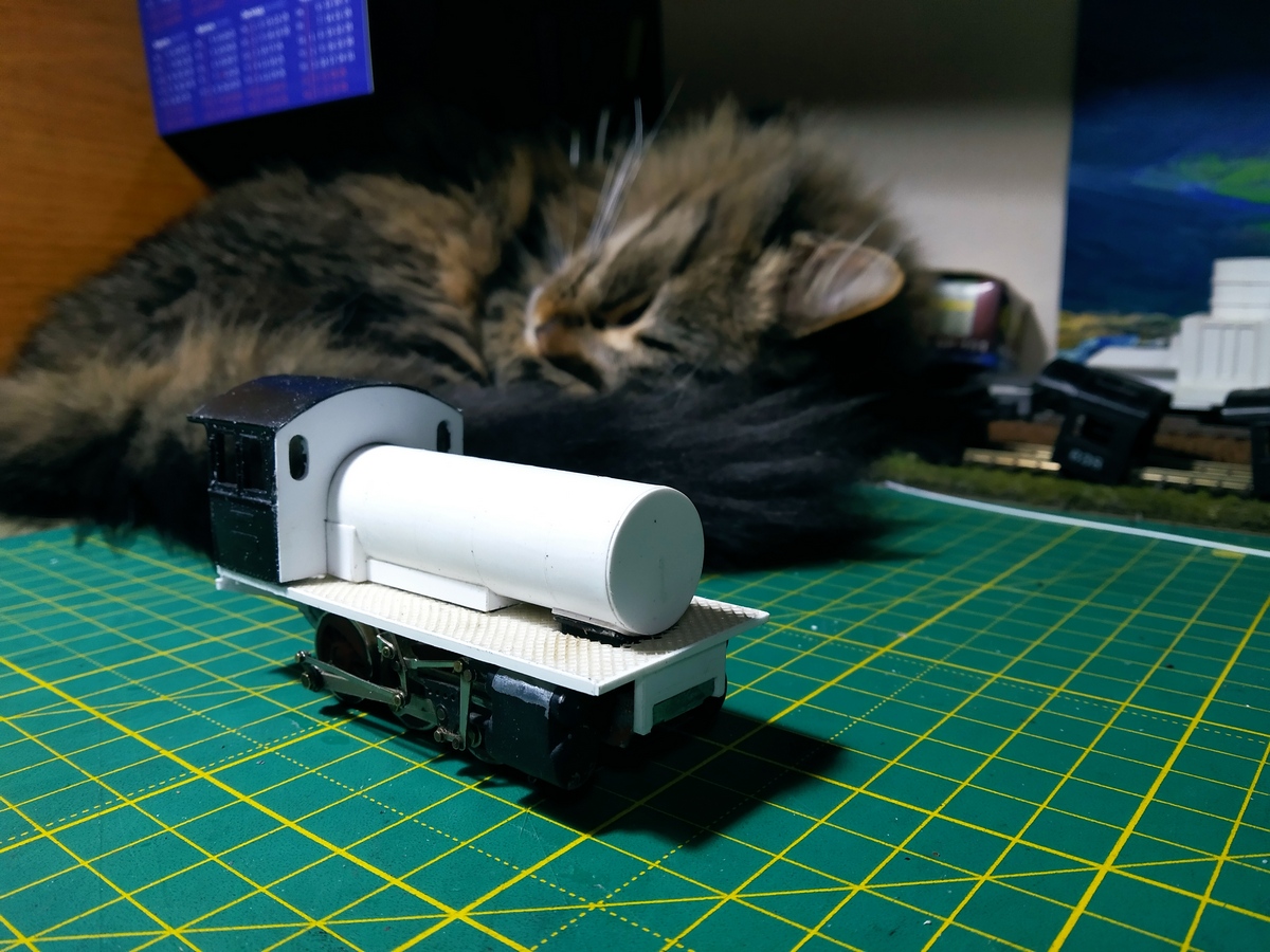

Со спящим в цеху Ёшкой фотка просто милота! :)

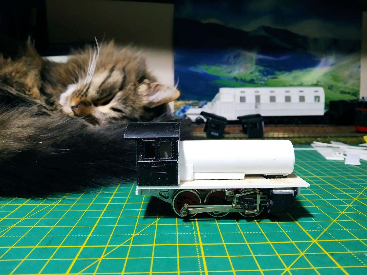

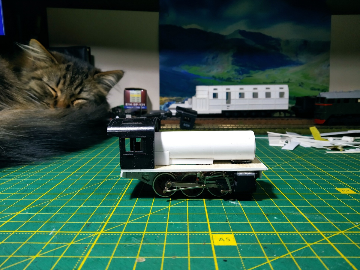

Stinky писав:...
Внешность представителей семейства кошачьих считаю квинтэссенцией гармонии и совершенства. Наверное поэтому они всегда на верхушке рейтинга различных просмотров в интернете.
С моделями не всегда так получается... :cry:

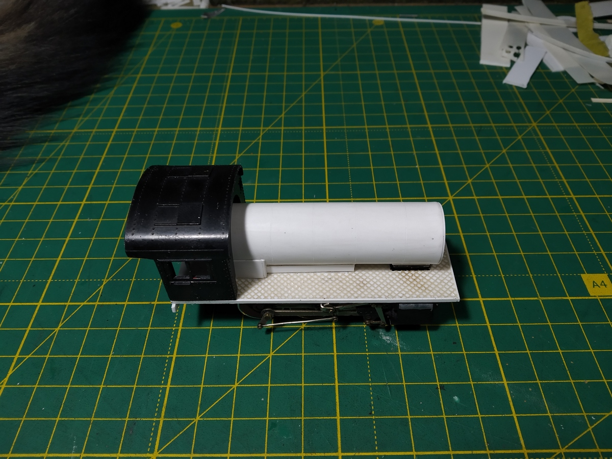

Пришёл к выводу, что будку на Тк надо приспособить от другого донора, раз уж поленился делать с нуля. На американской кабине линия окон была очень низко. Останки кабины BR55 нашлись очень своевременно и после незначительной доработки кабина практически легла в чертёж.
Stinky может изречь очередной дифирамб во славу Piko... 8-)

А колеса подошли по диаметрам и меж осевым?

T-1000 писав:А колеса подошли по диаметрам и меж осевым?
Прототип база 3000 мм, в Н0 34,48. Модель 32.
Прототип колёса диаметр 1200, в Н0 13,79. Модель 15.

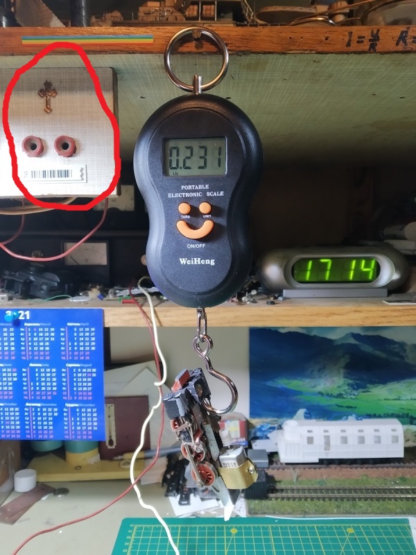

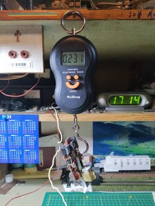

Добавим к этому комплекту американскую ходовку, китайский двигатель и вечер работы, плавно переходящий в ночь... 8-)
И пока имеем вот такой результат.
Напряжение было 8 v.

Отличный результат! За промеры спасибо большое!

Отличная тихоходность и плавность. При должном балласте должен тащить. Надо учесть короткую базу и отсутствие фрикц резинок.

Stinky писав: При должном балласте должен тащить.
Свободного места в котле достаточно и вес ходовки несложно будет довести до 300 г. Паровозу предстоит водить составы max до пяти двухосных вагонов. Должен справиться.
Stinky писав: Надо учесть короткую базу и отсутствие фрикц резинок.
Один фрикционный бандаж предусмотрен производителем. Снял, когда делал дополнительный токосъём.
Напомню, что донор имел штатный токосъём с колёс правого борта паровоза и с колёс левого борта тендера.

Весьма оригинальное место для распятия - над электрическими гнездами :) .

В общей картине нормально... 8-)

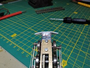

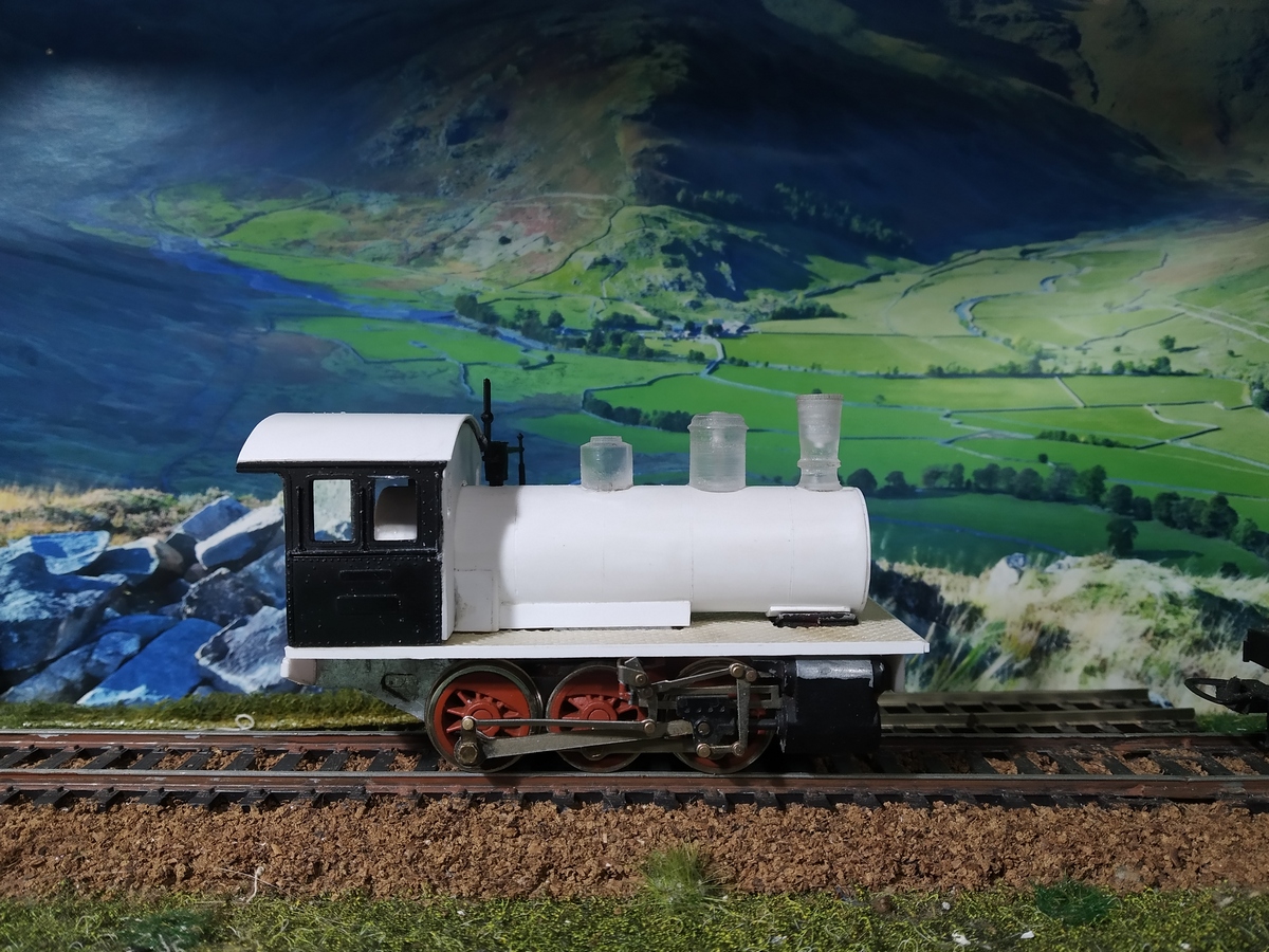

Выточил всяких разностей на котёл. Деталька из ЗИПа овцы тоже пригодилась.
Повідомлень: 508
+ Масштаб Н0 - 1:87.
Повідомлення Артем Д »
Интересный запил ;)
Таблички с немецкой будки надо бы сточить.А так уже вырисовывается редкая и колоритная машина. 8-)
