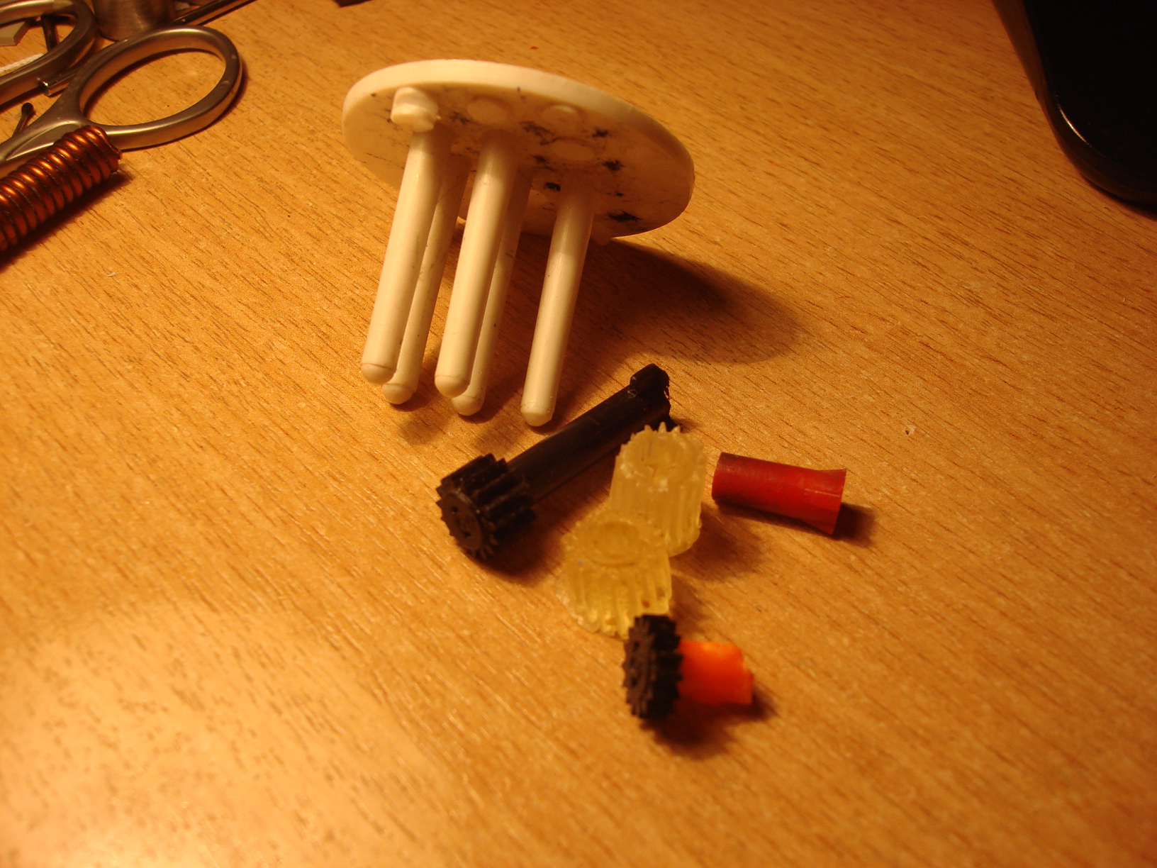

Stinky писав:Теперь еще лучше видно ажурную и тонкую работу.Буферный фонарик из чего? :o
Фонарик пока не true :| Он должен быть еще тоньше, всего 3мм. На фото белая, пластиковая подставка под ручки с карандашами, вот ее и ушатал :mrgreen:

И еще.Интересно как проявили себя на практике смоляные шестерни? :roll:

Шестерни пока себя не проявили :lol: Проявитель кончился :lol: Шутка. Как проявят-дам знать :idea:

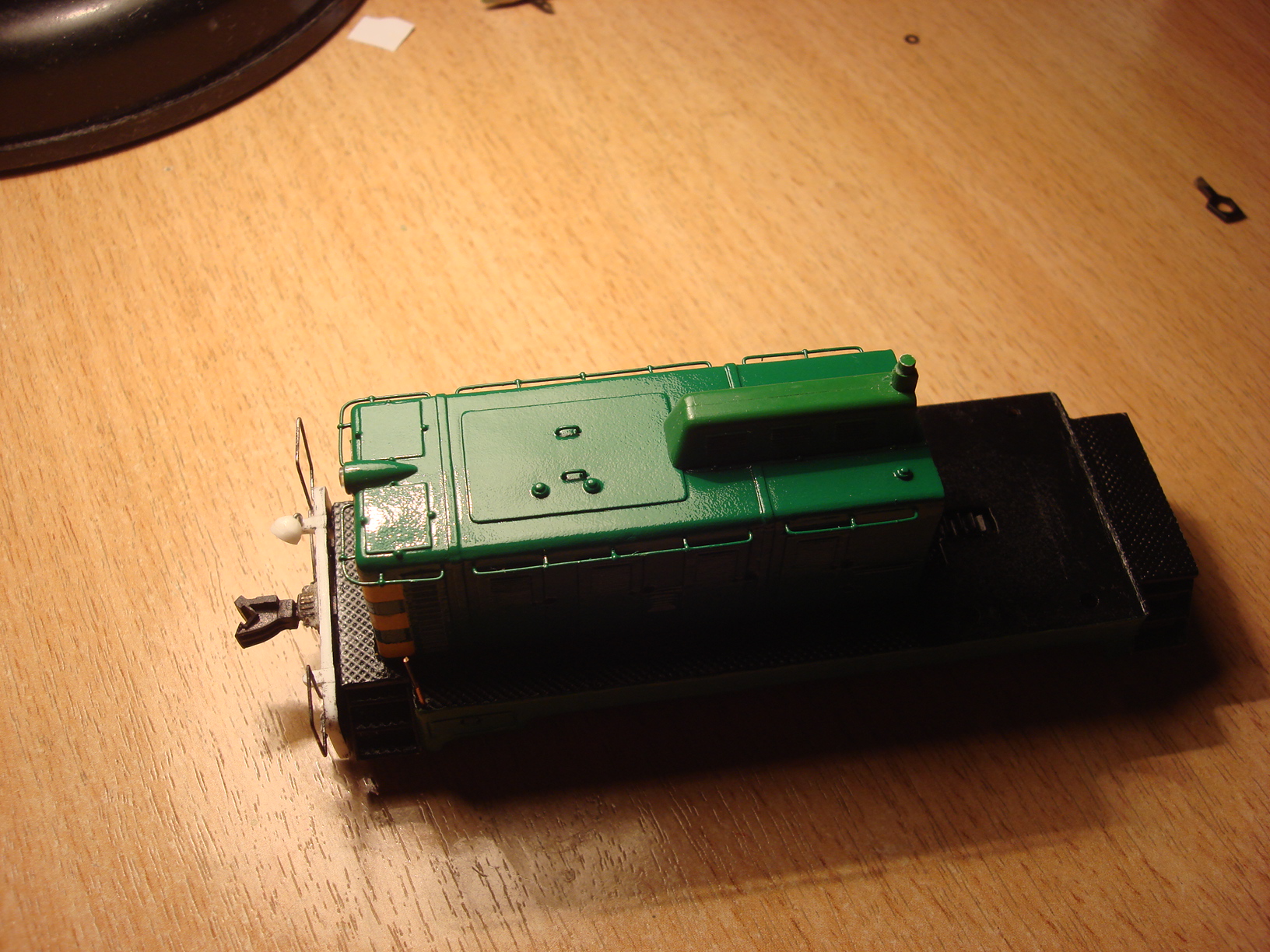

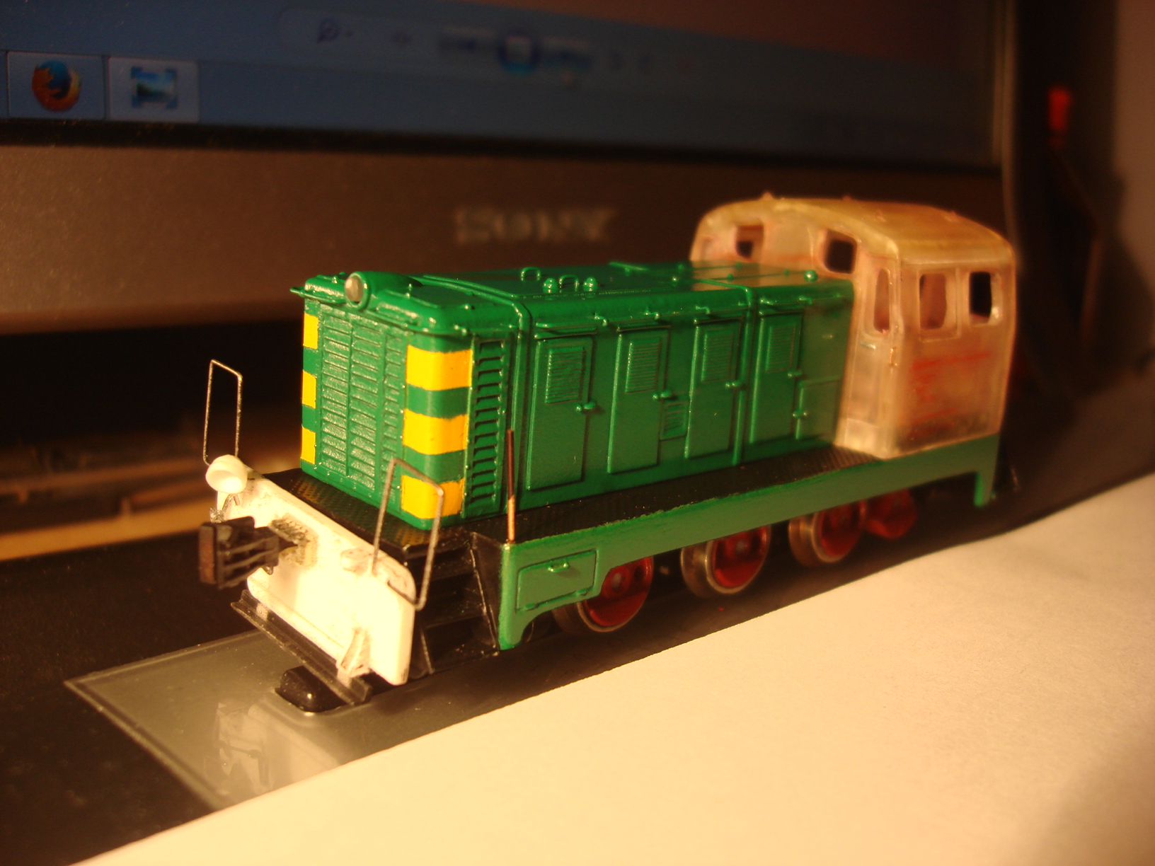

Проба покраски... Результат не впечатлил. Маски кривые, хотя резал их под линейку. Растянулись, что-ли :?: :!:
Востаннє редагувалось 09 березня 2016, 15:31 користувачем Олег, всього редагувалось 1 раз.
Re: Допил и перепил.
Отвал башки вообще!
Шикарно получается, даже несмотря на некоторые косяки в покраске. Это поправимо :) Кстати, а цвет должен быть такой зелено-насыщенный? Или это фотоаппарат так передает?

Обычный травяной цвет, как на локах, может матом потом вскрою :lol:

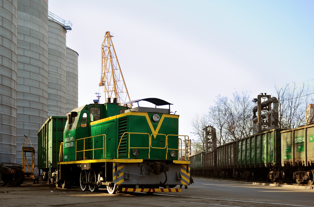

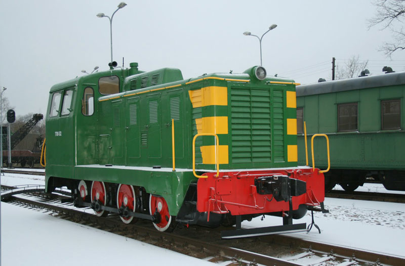

к чему стремлюсь
к чему стремлюсь

Олег писав:Обычный травяной цвет, как на локах, может матом потом вскрою
Нормальный, в общем-то, цвет. А матовый лак действительно кардинально приглушит оттенок и придаст чёткости деталировке. Всё путём, Олег! Едем дальше.

Преотличный оттенок.С учетом искажения фотика уверен зеленистость что надо. :roll:
Рваные края от масок можно попробовать кистью подправить.В целом выглядит отлично!
Жги дальше. 8-)

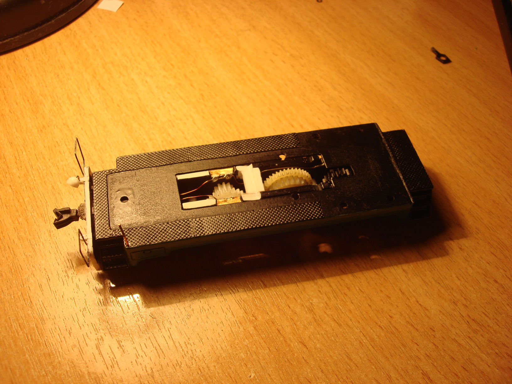

во вопрос такой: не имея ходовки корпус не стоит начинать? а то может можно работать на корпусами? а потом если мож и донор откопать то и ходовку прорабатывать?

Afess писав:во вопрос такой: не имея ходовки корпус не стоит начинать? а то может можно работать на корпусами? а потом если мож и донор откопать то и ходовку прорабатывать?
можно ходовку самому начать собирать из шестенрней Пико... этого добра у Вас - море :lol: Не то, что у нас :?

Виктор, только желание :!: Чертежи от ходовой кому нужны - выложу на форуме. И ваще, какие проблемы :?: Берем и делаем :idea:

Олег писав:Проба покраски... Результат не впечатлил. Маски кривые, хотя резал их под линейку. Растянулись, что-ли :?: :!:
Проблема не в маске, а скорее всего в краске!
Олег, чем красите?

Игорь, крашу аэром... Но проблему уже решил. Малярный скотч оказался слишком липким, липкая составляющая приклеилась не корректно. На данном этапе почти все исправил. Просто нужно пользоваться модельным скотчем, а не шопопало :lol:

Олег писав:Игорь, крашу аэром... Но проблему уже решил. Малярный скотч оказался слишком липким, липкая составляющая приклеилась не корректно. На данном этапе почти все исправил. Просто нужно пользоваться модельным скотчем, а не шопопало :lol:
Да я то вижу, что аэрографом 8-) У кисти другой стиль.
Интересовала как раз краска. Эмали / нитроэмали? Вижу, что слой достаточно толстый, а поверхность имеет специфический рельеф. Это на прямую зависит от укрываимости используимой краски.
P.S.сам использую малярный скотч только Tamiya. Все остальное давно ушло "в печь" :ugeek:

Игорь, крашу автоэмалью, слитой из баллончика. Смола не боится нитрухи и это радует. Вышли косяки из-за того, что красил 9 числа... А перед тем "напоздравлялся" милых женщин :lol: Результат на лицо: Толстый слой местами, потому, что забыл даже обезжирить модель, не смыл местами черный маркер и тд :oops: При покраске маркер проявлялся, пришлось местами работать по принципу " наливай сватам, нехай спивають" :roll:
Можно ведь все переделать, еще не поздно :)
