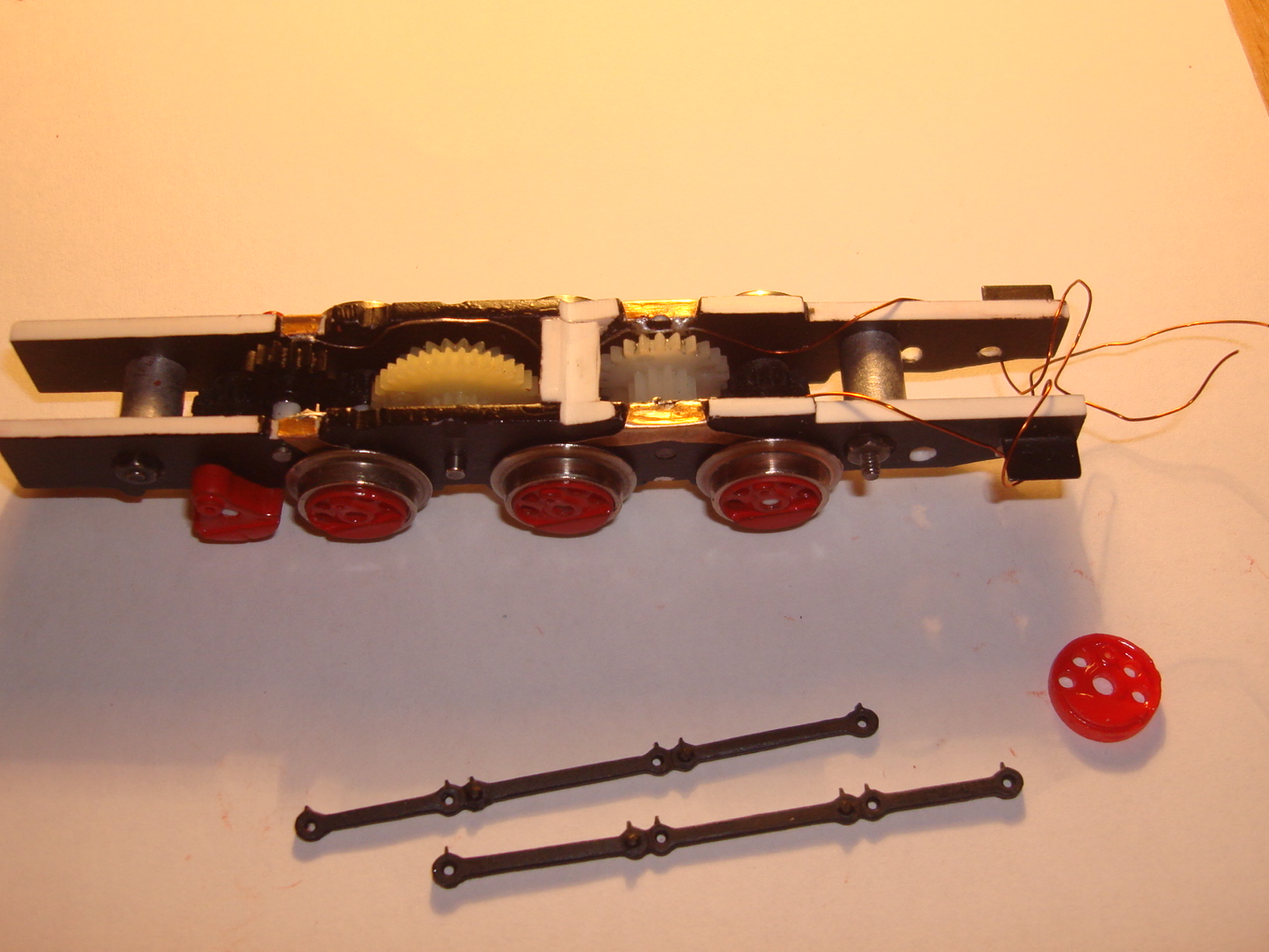

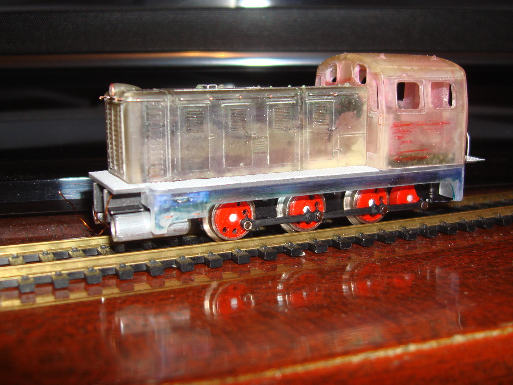

Довольно ажурные дышла!Интересно сколько ушло времени на обработку довольно
толстого смоляного изделия?

Re: Допил и перепил.
На наждаке обработка длится недолго. Долго мастер модель пилилStinky писав:Довольно ажурные дышла!Интересно сколько ушло времени на обработку довольно

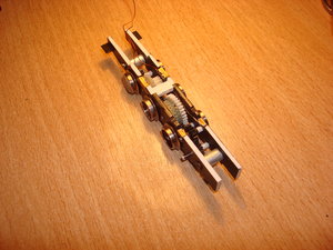

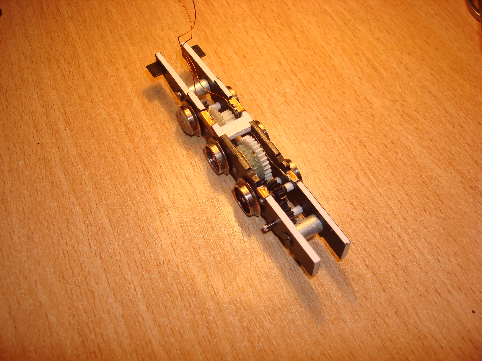

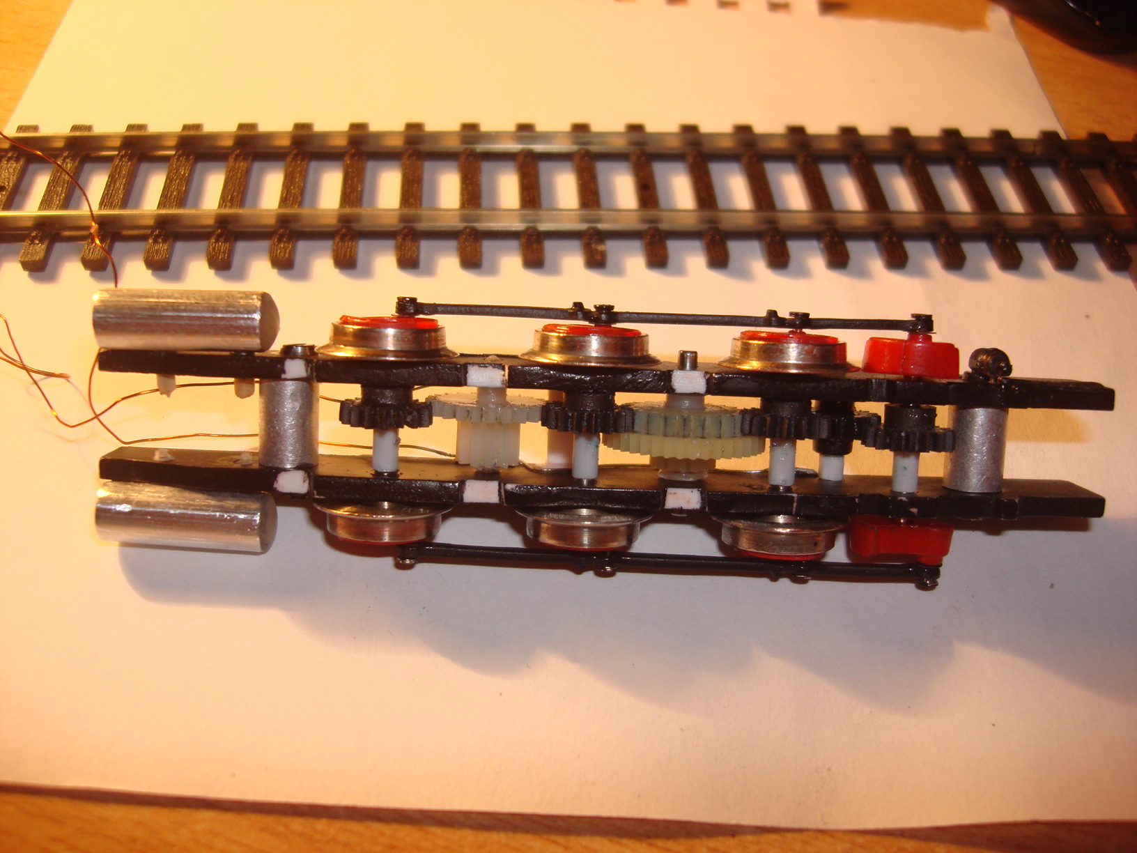

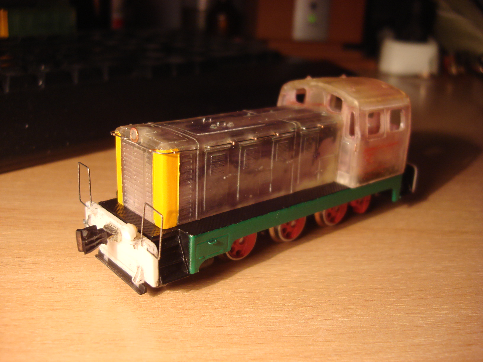

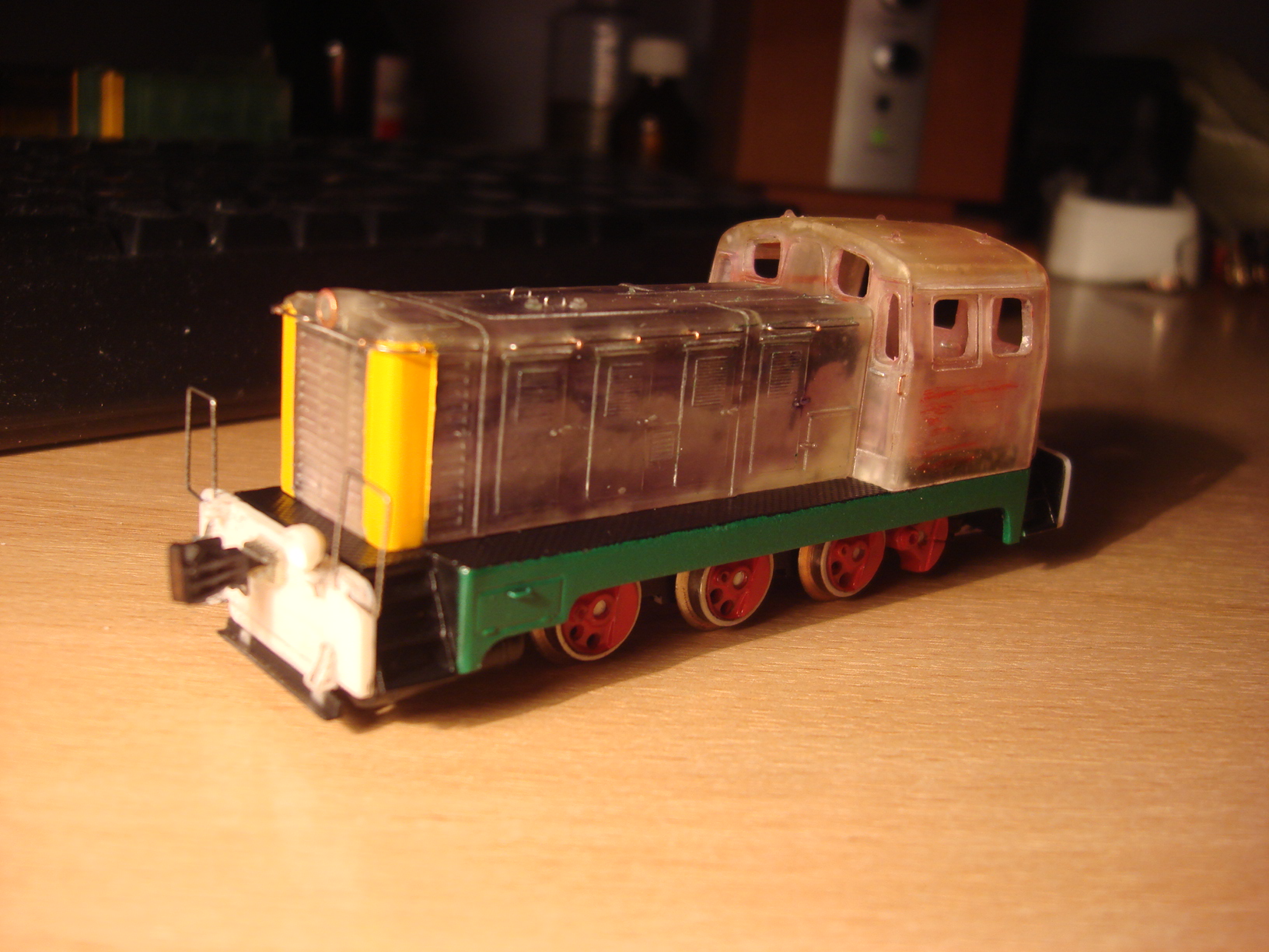

После длительных мучений по регулировке механики, едем дальше
- Повідомлень: 4050
- Has thanked: 1203 times
- Been thanked: 1349 times
- Повідомлень: 6420
- Has thanked: 1655 times
- Been thanked: 3651 times
- Олег
- Повідомлень: 1438
- Имя: Олег
- Звідки: Александрия Египет
- Has thanked: 459 times
- Been thanked: 103 times
Да, парни, научил
Но перед тем додумался заменить ведущую шестерню на другую ( с меньшим шагом ) под движок купленным на аукро. Теперь с червяком проблема отпала и ездить будет еще медленнее. Еще не слабо хоботился с колпарами, чтобы те равномерно прилегали к рельсам и без восьмерок... Иначе ни токосъема, ни тяги
- Повідомлень: 4050
Кстати, может балласта докинуть? Извини, что учу ученогоОлег писав:Иначе ни токосъема, ни тяги
Правильно, ВикторMuton писав:Кстати, может балласта докинуть? Извини, что учу ученогоОлег писав:Иначе ни токосъема, ни тяги
- burbon
- Повідомлень: 1875
- Имя: Ігор
- Звідки: Київ, Україна
- Мой типоразмер: TT, Z, H0e
- Been thanked: 1016 times
Олег, на предпоследнем фото создается впечатление о том, что ведущая и промежуточная шестерни имеют разный диаметр. Промежуточная на маховик так точно.
Да, точно замеченоburbon писав:Олег, на предпоследнем фото создается впечатление о том, что ведущая и промежуточная шестерни имеют разный диаметр. Промежуточная на маховик так точно.
Чета я основы механики начал подзабывать
Так я тоже без стеснения скажу что тупонул на этом.burbon писав:Чета я основы механики начал подзабывать

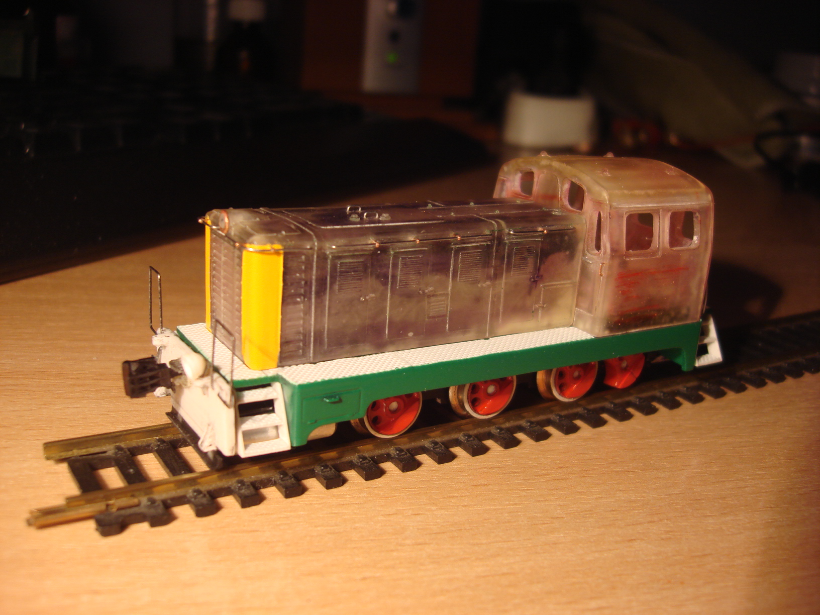

А ходовка в цвете выглядит даже красиво.
Хоть и догадываюсь что они под юпкой будут скрыты.
- Повідомлень: 3431
- Has thanked: 2338 times
- Been thanked: 4503 times
Вместе с тем это факт - промежуточные шестерни могут различаться по диаметру и понятно, что будут вращаться с разной скоростью, но все ведомые, имеющие одинаковый диаметр, буду вращаться синхронно.Stinky писав: Как то не могу осознать

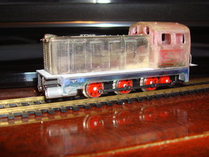

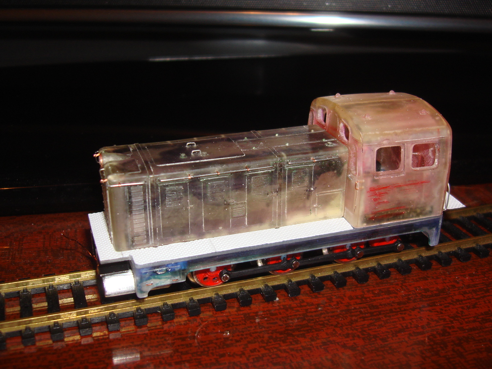

Настил особо не рассмотрел, но впервые увидел общую прикидку модели. Нравится. Очень.
P.S. Олег, а что Вы там говорили о формах для литья этого кузова?..
- Повідомлень: 6420
Та видно там профнастил.Причем после покраски будет очень изящно.zizik писав:Профнастил дуже віддав білим кольором.
Мабуть Олег фоткав із спалахом.
А сам лок напомнил модели именитых производятлов после "легкой наркомании".
