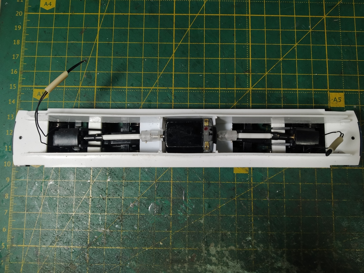

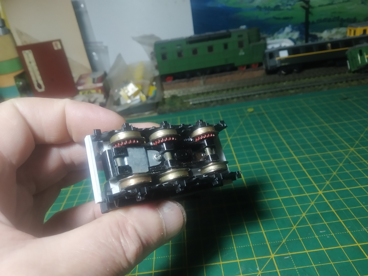

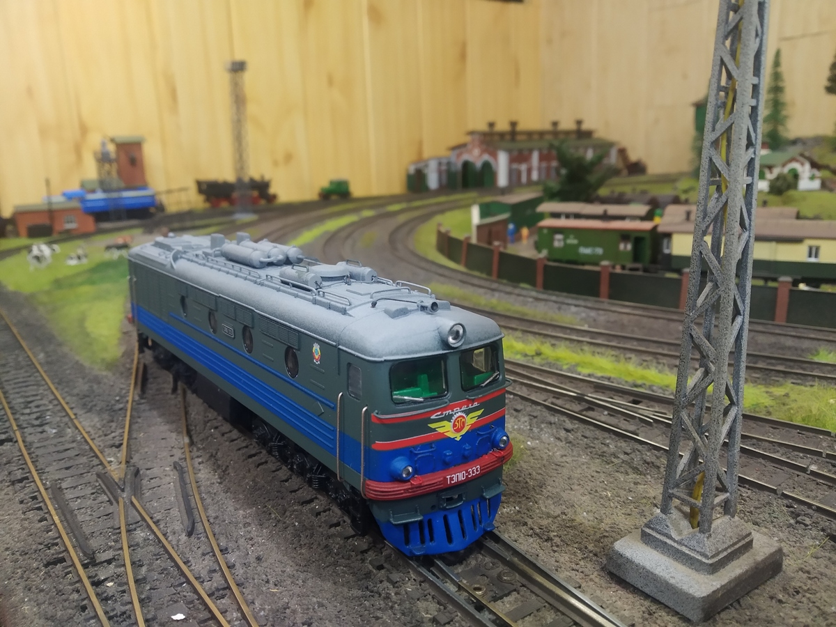

Дуже давно в роботі модель ТЕП10.
Якщо сказати правильно, то дуже давно нічого не робилося... :oops:
Нещодавно вдалося облаштувати чергову тимчасову майстерню, випала нагода запустити токарний верстат і виточити деталі трансмісії.
І тільки сьогодні, тільки що, вдалося вперше спробувати поїхати.
Модель без баласту, легка як пір'ячко. Трасса неприпустимо брудна і чистити немає часу. Аналог, звичайно. Для цифри є ВСЕ, окрім часу встановлювати...

Дуже бодре що пір'ячко поставлено на хід. Все зробиш згодом як треба. Я в це вірю. ;)

Харківський "тапок" це гарне поповнення депо, поздоровляю! Є у мене деякий подив щодо обраної схеми фарбування, але як би там не було - локомотив чудово виглядає.

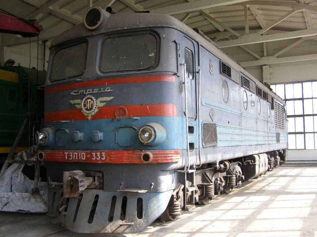

А яка схема фарбування повинна бути?
ТЕП10-333. Єдиний, що залишився в Україні.
Санич, якщо задумка була зробити сучасний варіант музейної машини, то питань нема. Але ж у Вас на макеті трохи інші часи, і є відповідні вагони як для вантажної, так і пасажирської версії "харківського червонця". Схеми фарбування трохи висвітлював ось тут:
viewtopic.php?f=15&t=2049
Було б гармонічніше для вашого рухомого складу. Фарбувати не набагато складніше, а щодо "птахів" на мордах - знаєте, у кого спитати наявність декалей :roll:

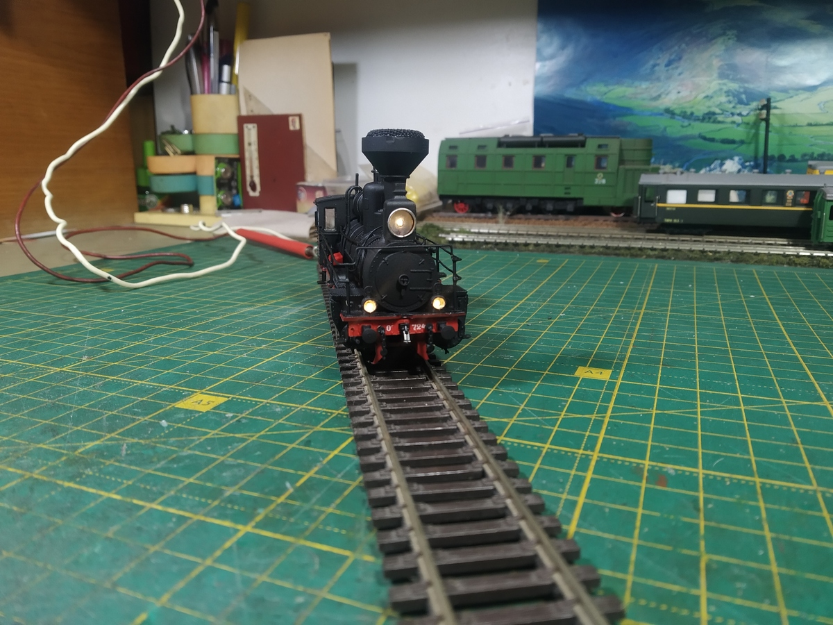

Паровоз Ов. Дров'яний
Вівця...
Хто займався вітчизняною тематикою, обов'язково мав справу з цім горем... :roll:

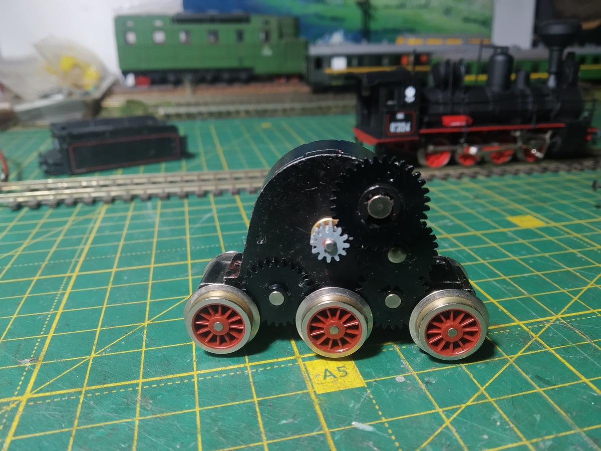

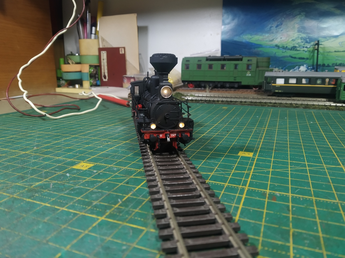

Надійшов такий екземпляр.
Треба зробити на першу епоху і взагалі довести до ладу.
Наразі зробив тільки голову.
Світло, як невід'ємна опція в моєму виконанні. Хоча, від замовника побажань не було.
З тендером поки тільки примірка.

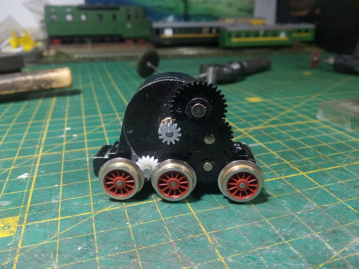

В тендері перероблений привід від BR24 Фляйша.
Проблема, що всі колеса з бандажами и немає можливості нормально зняти напругу з рейок.
Якщо просто зняти бандажі, то колеса їдуть по шпалам...

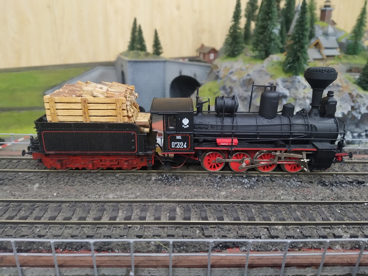

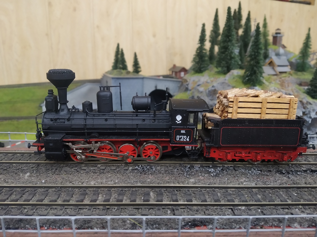

Re: Паровоз Ов. Дров'яний

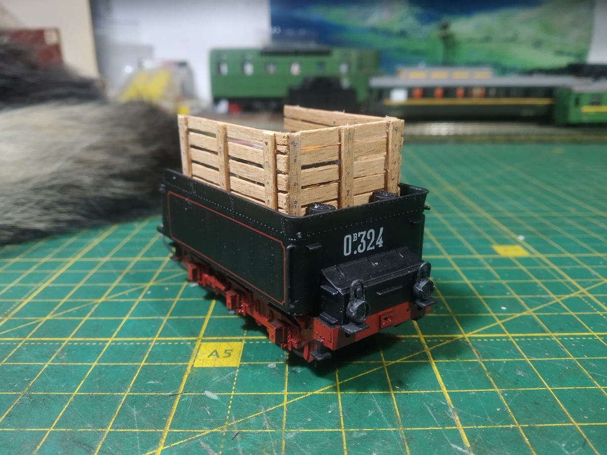

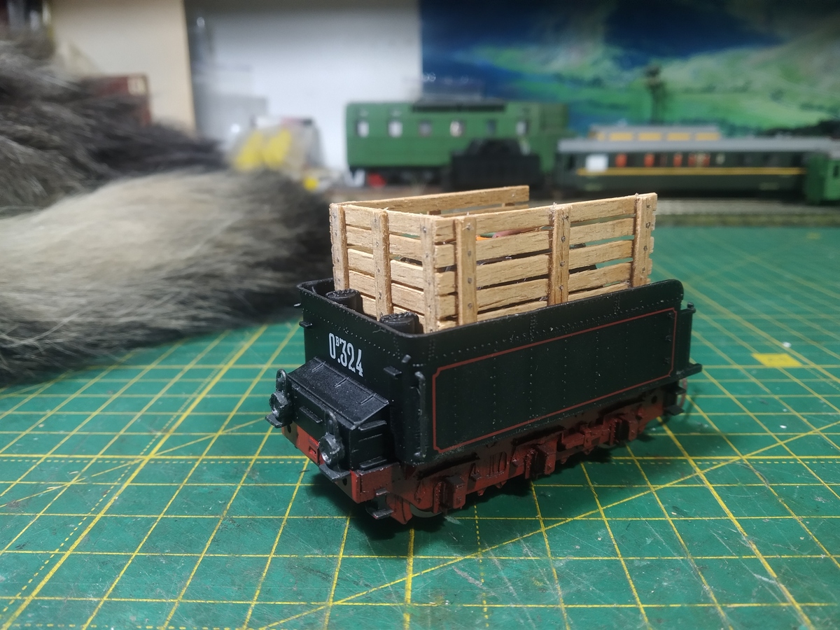

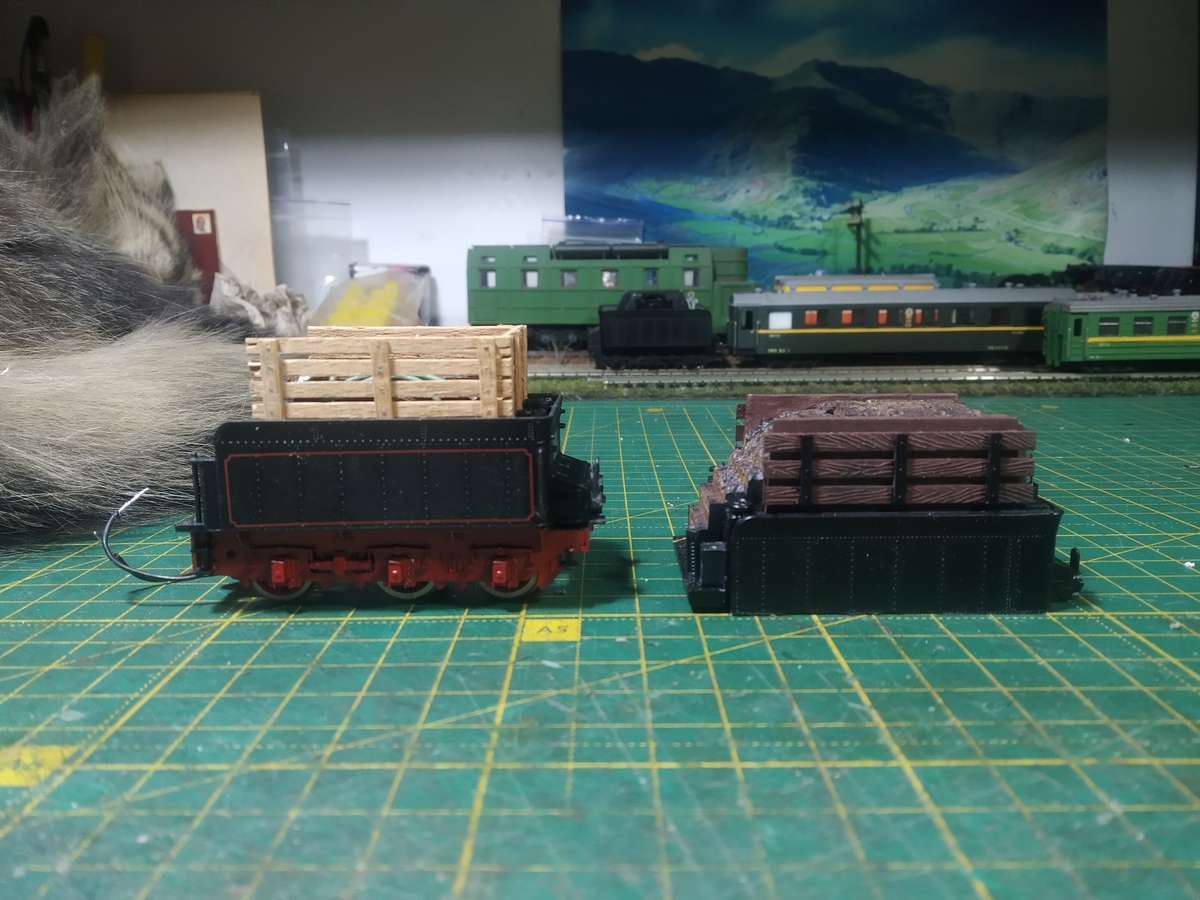

Пропонується така версія виконання бортів дров'яного тендера.
Для порівняння.

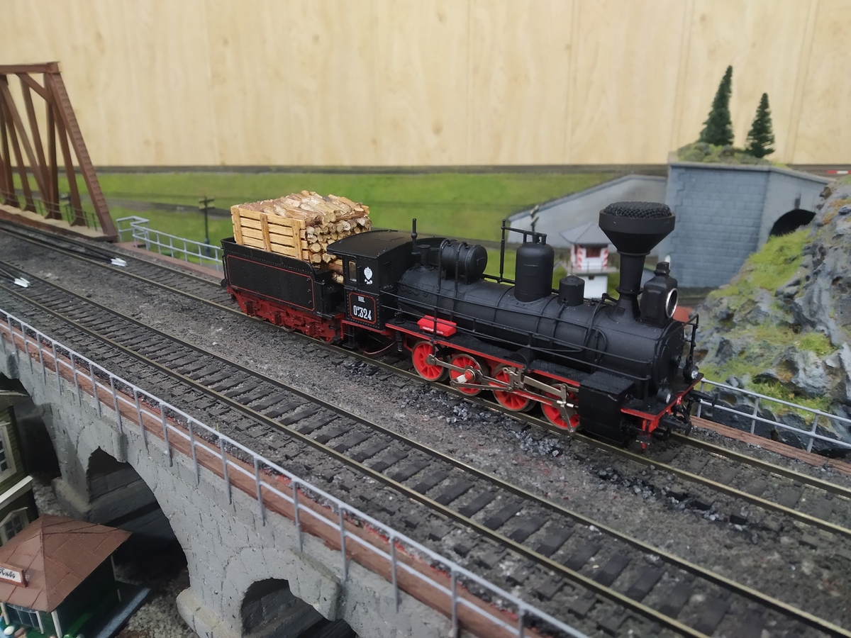

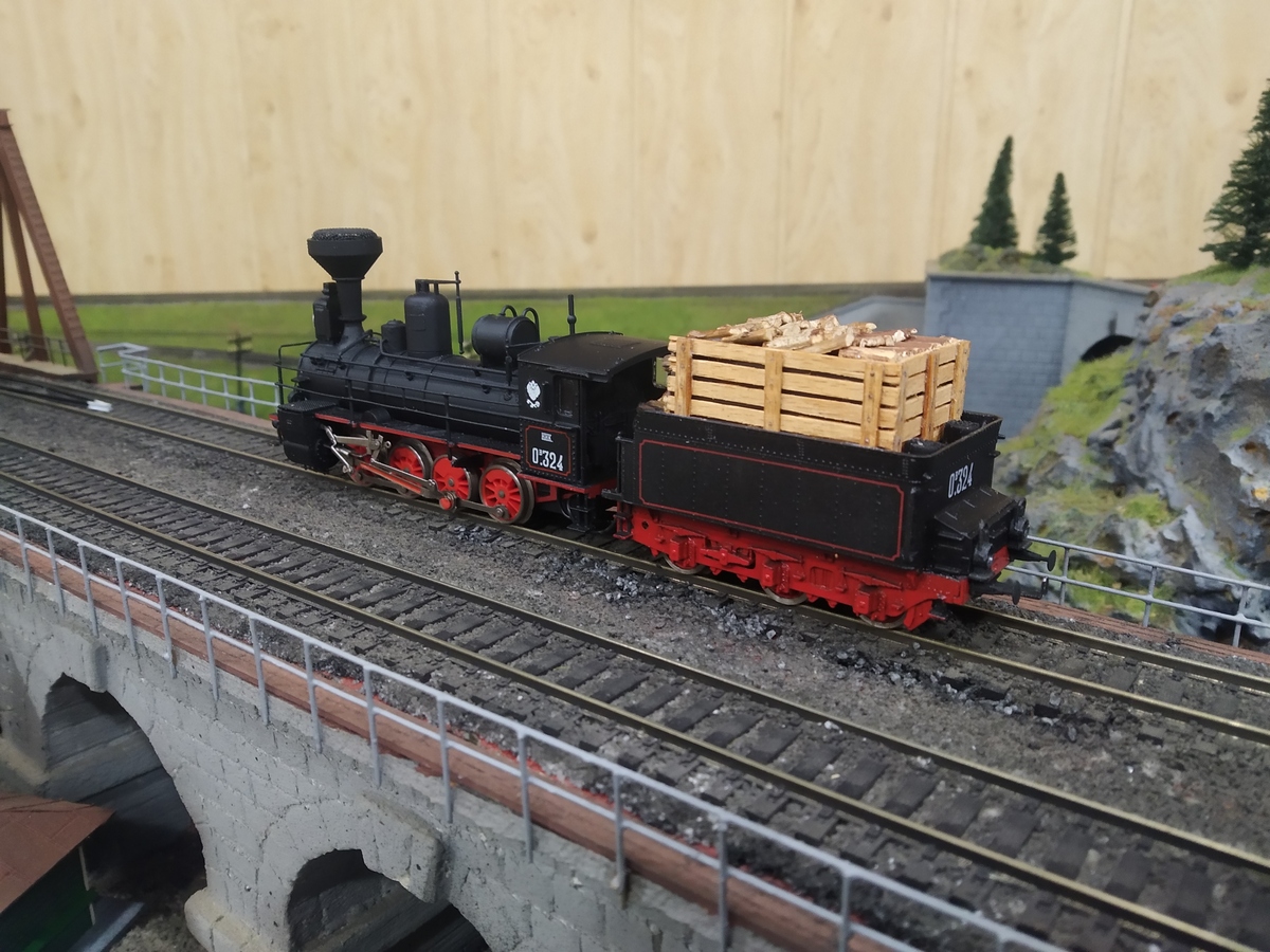

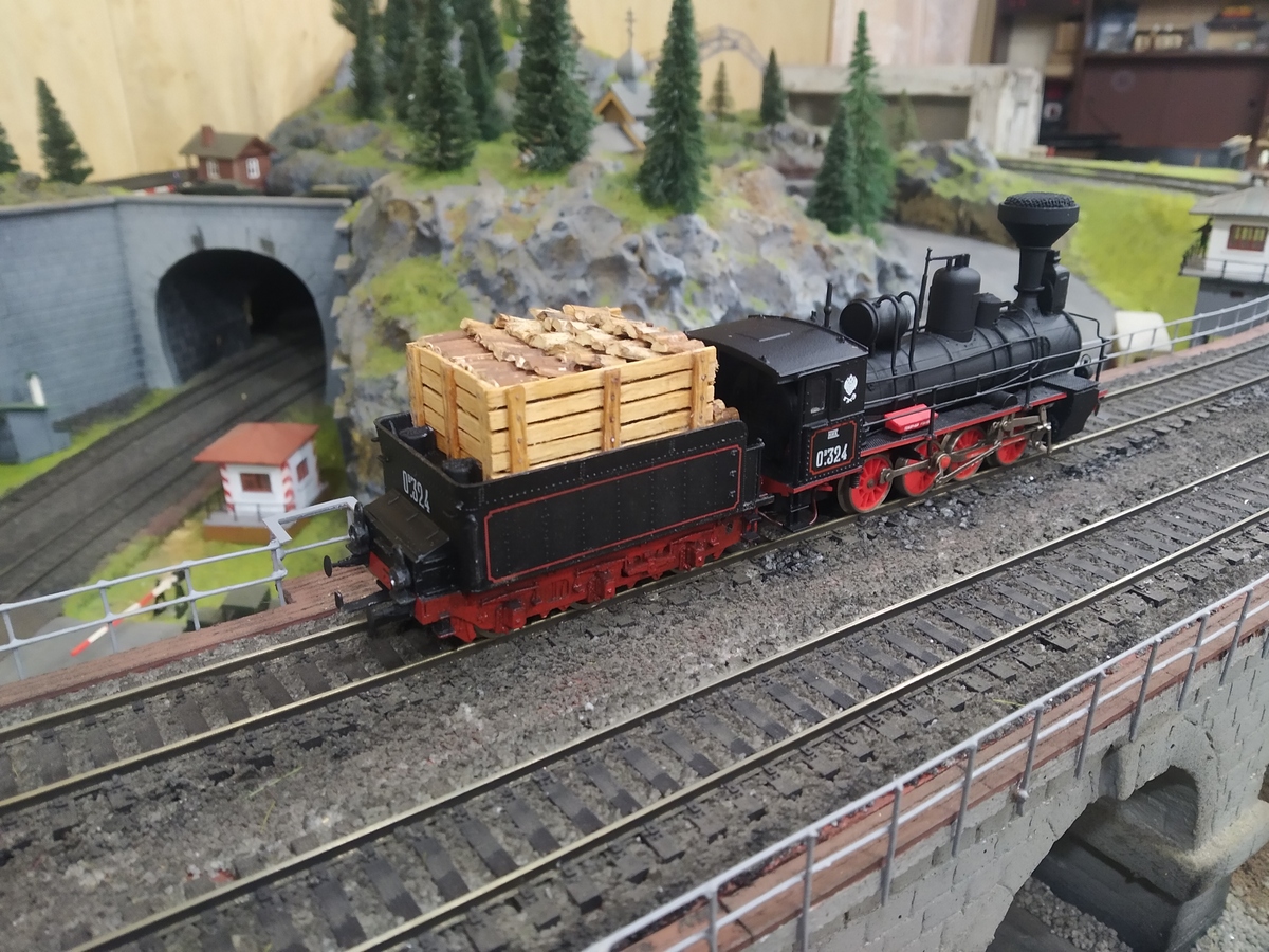

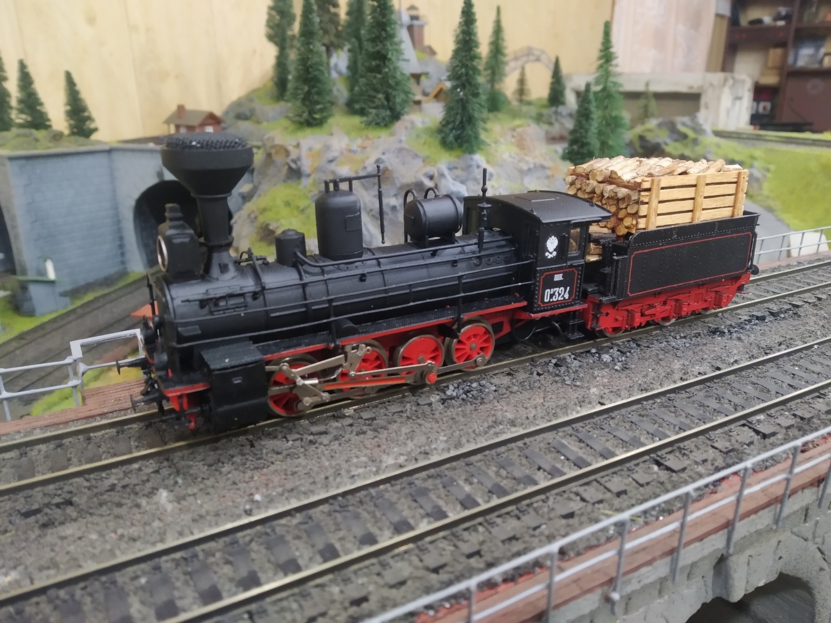

Теплих спогадів не залишилося. Можна будь що робити з зовнішністю цієї моделі, але мертвонароджений ПРМ зведе нанівець всі зусилля.
На фото наче гарно, але насправді лок не зміг подолати підйом. Один тендер легко витягує все і навіть більше. З головою не хоче...

Re: Локомотивное депо Юдмитов.
Враховуючи той факт що все це тягло дві вісі без гумок, то це вражаючий результат. :!:

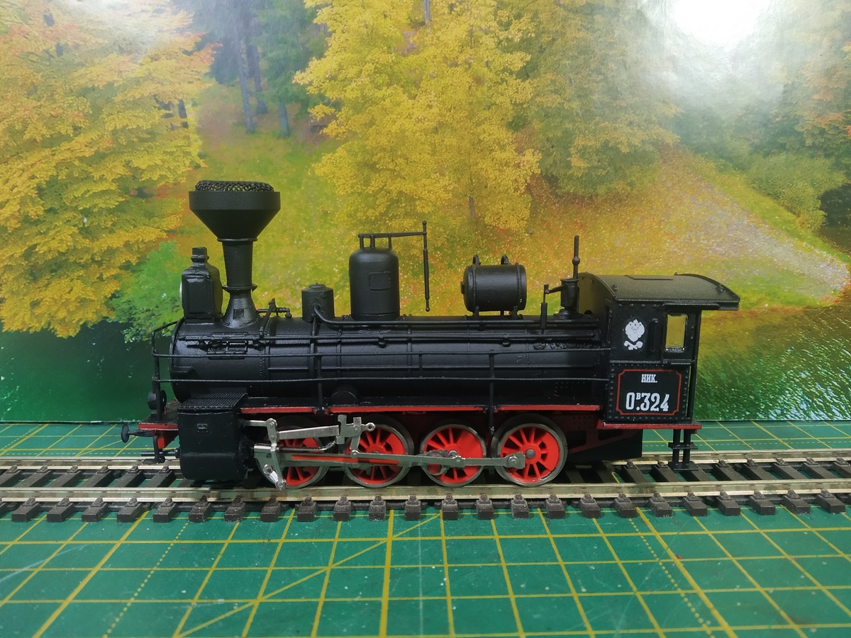

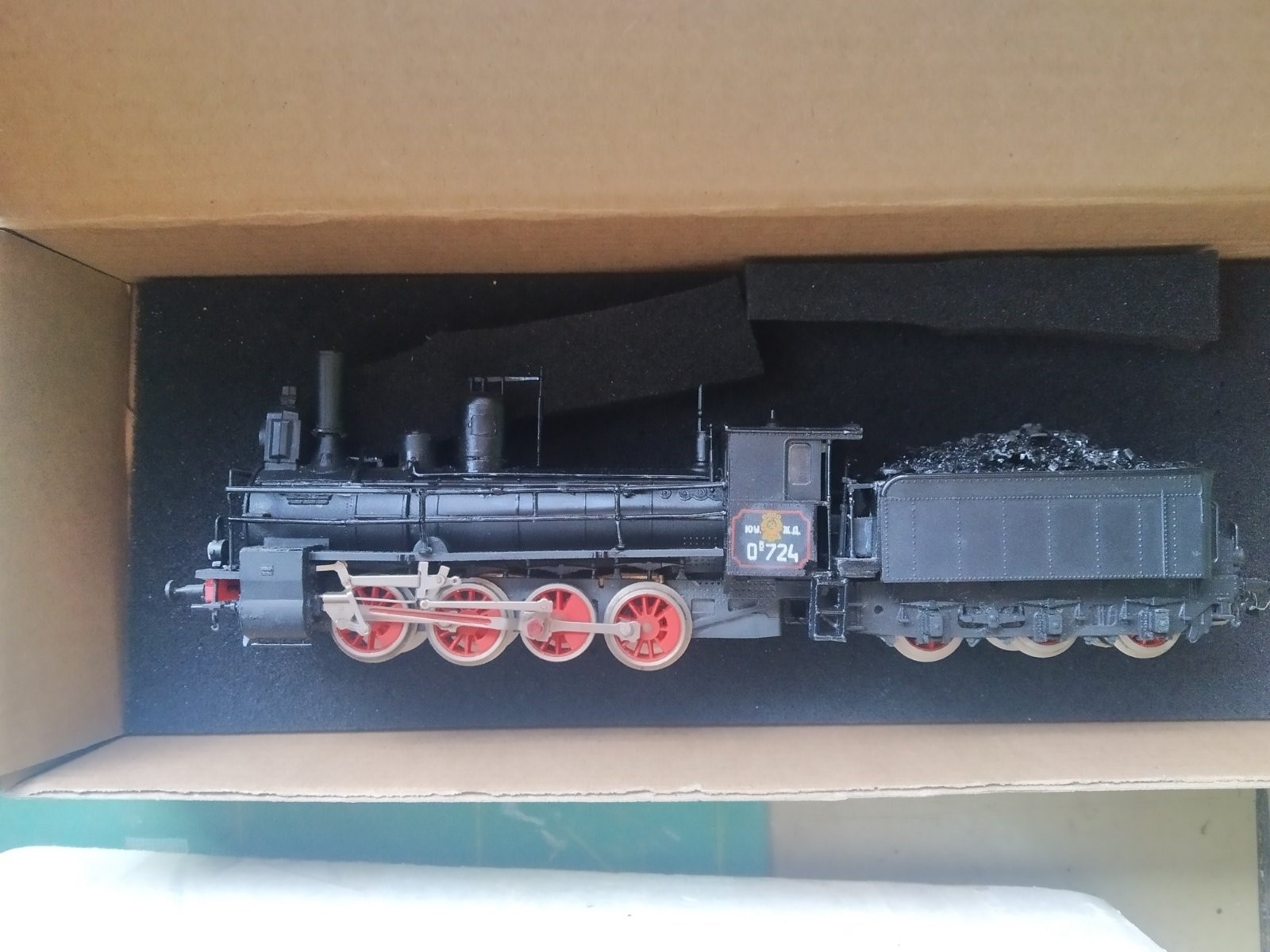

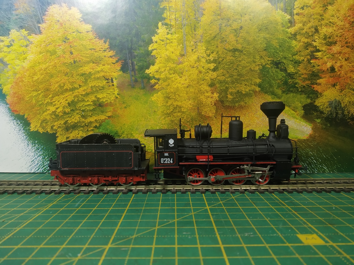

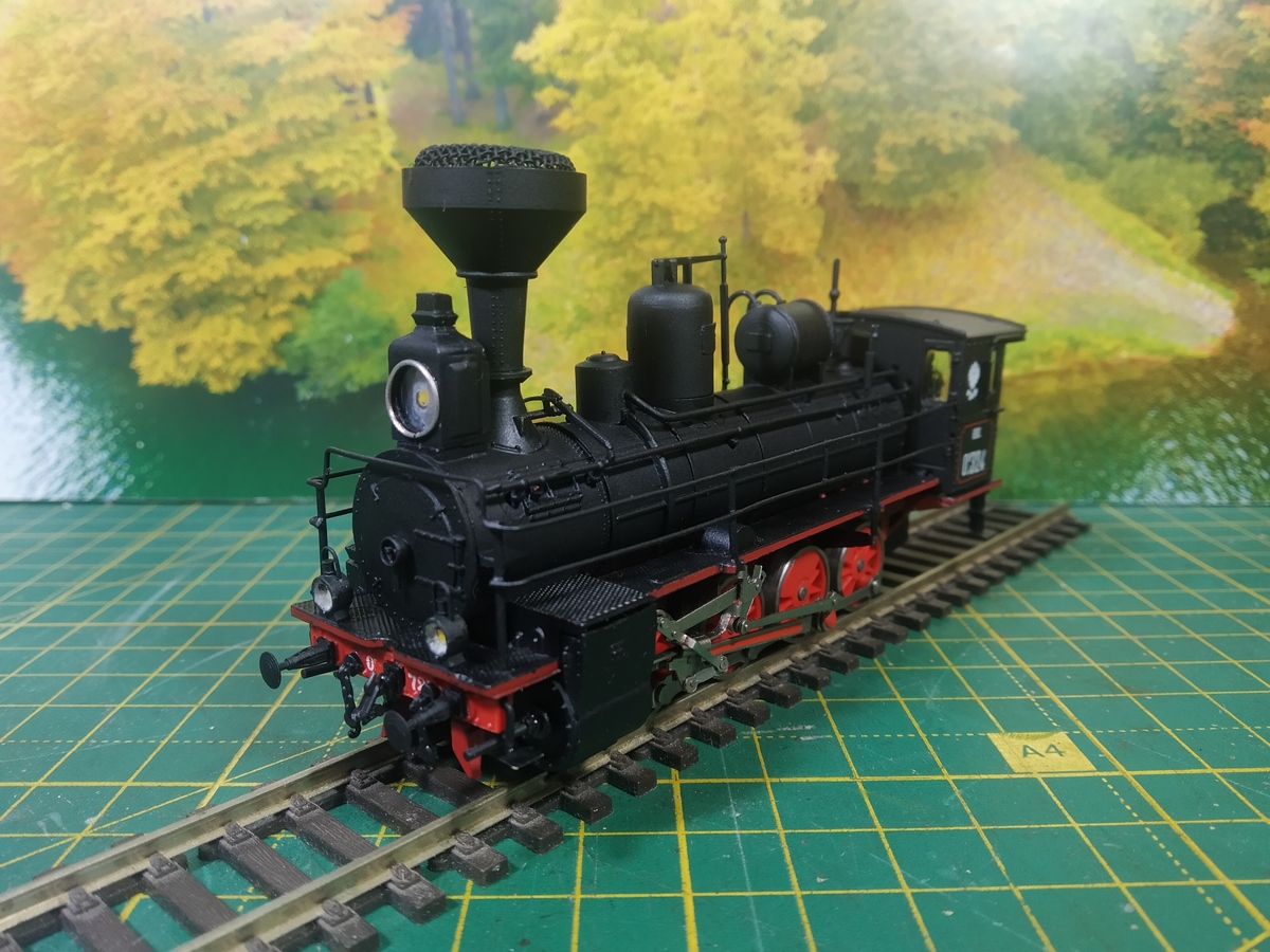

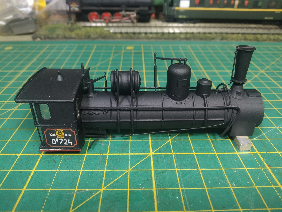

Re: Паровоз Ов. Епоха II

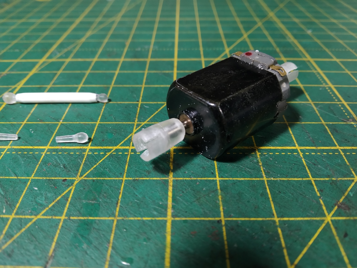

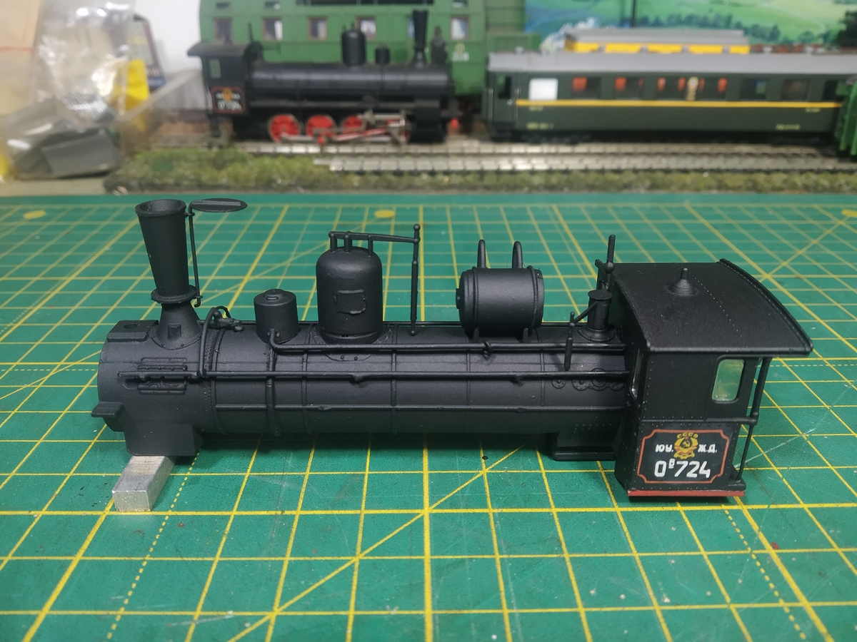

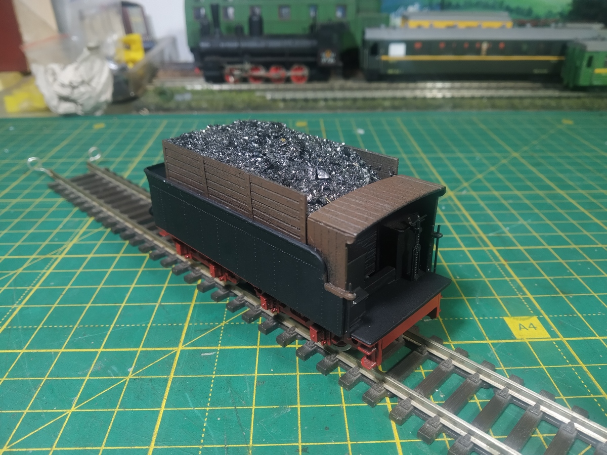

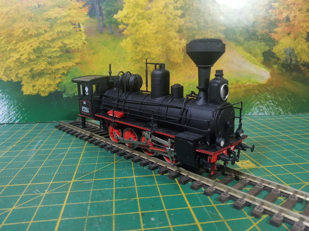

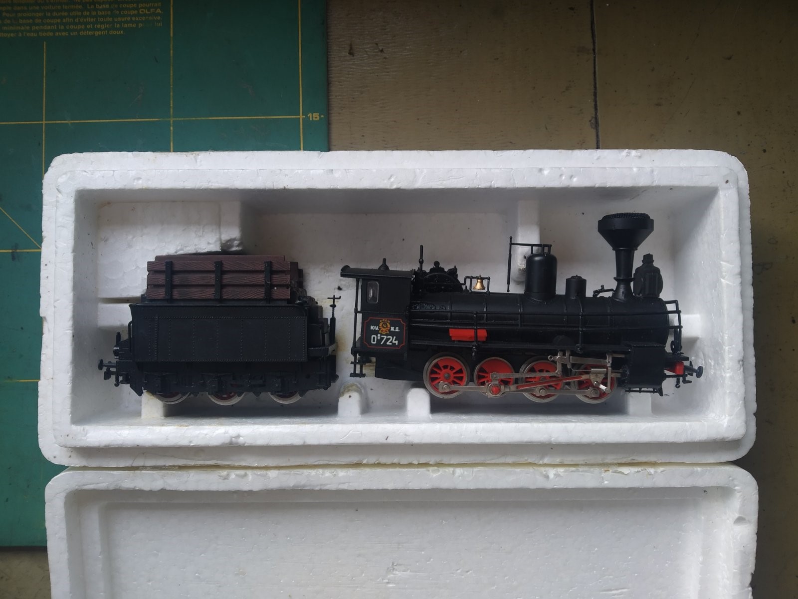

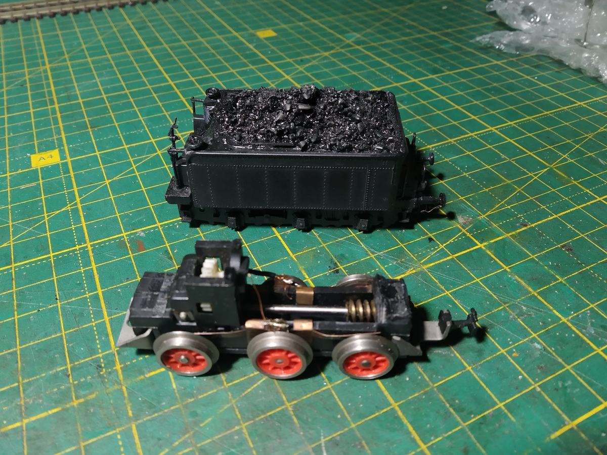

Друга вівця прибула в такому стані.
Треба зробити паровоз для дивізіону бронепоїздів. Один-два таких паровоза були прикріплені до кожного дивізіону для виконання допоміжних і господарчих завдань. Називалися чорними, а по суті це були звичайні цивільні паровози. Тобто, треба зробити звичайний Ов на другу епоху.
Видно, що хтось із попередніх власників героїчно боровся, щоб вівця нормально їздила. Видно по саморобним елементам ПРМ.
Мабуть людина втомилася и здалася. Двигун викинуто, але зроблена досить гарна імітація вугілля в тендері.
В такому вигляді вівцю і придбав мій друг. Із спілкування з ним з'ясувалося, шо про відсутність двигуна йому було невідомо.
Але і нема про що жаліти...

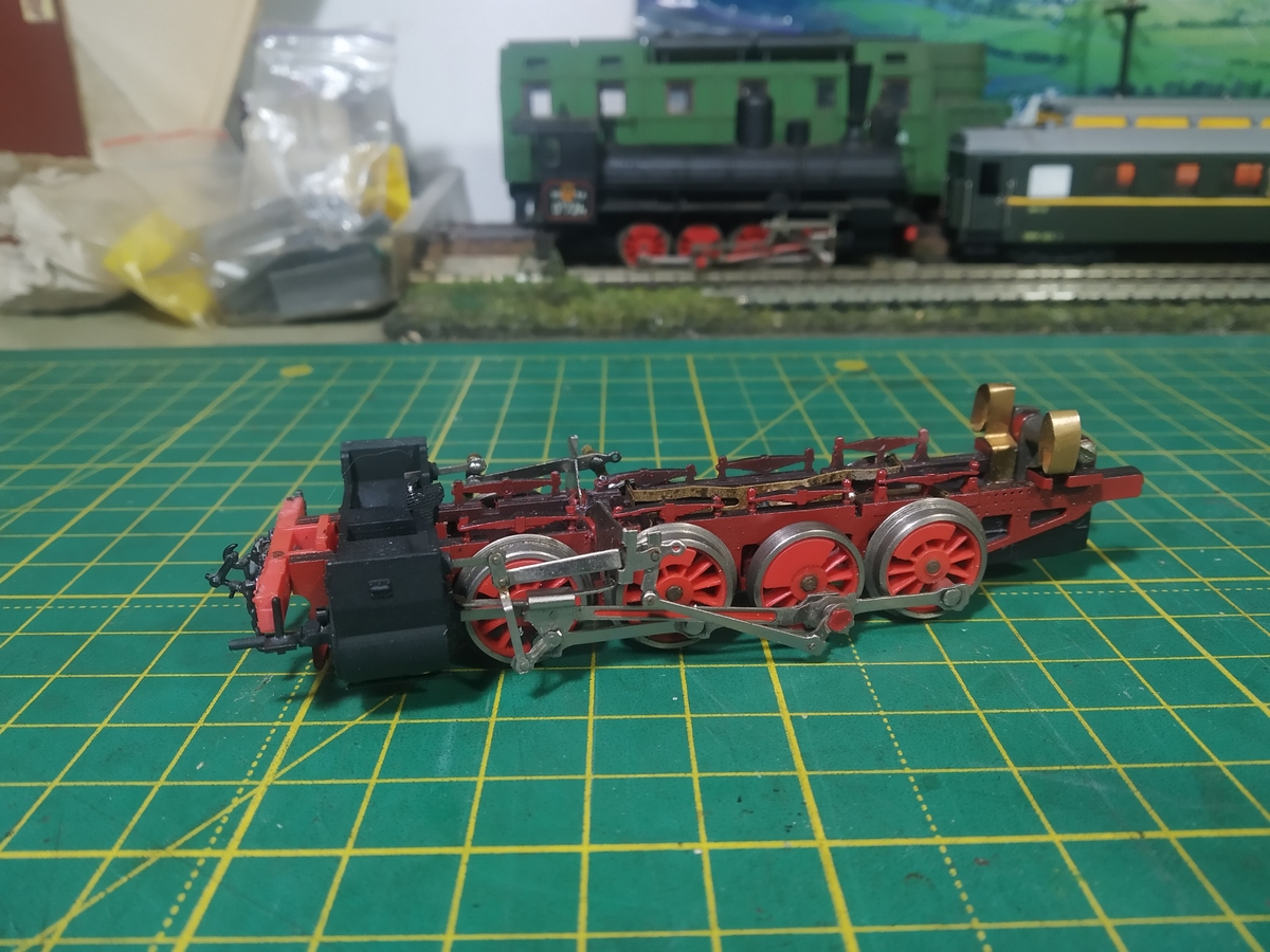

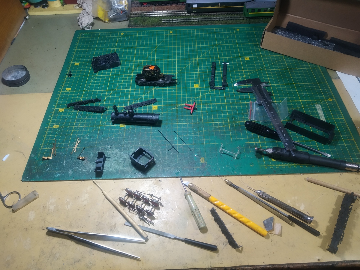

В мене на столі старт був такий.

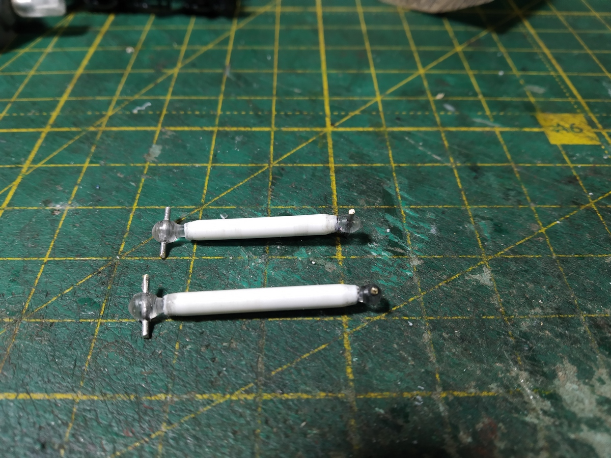

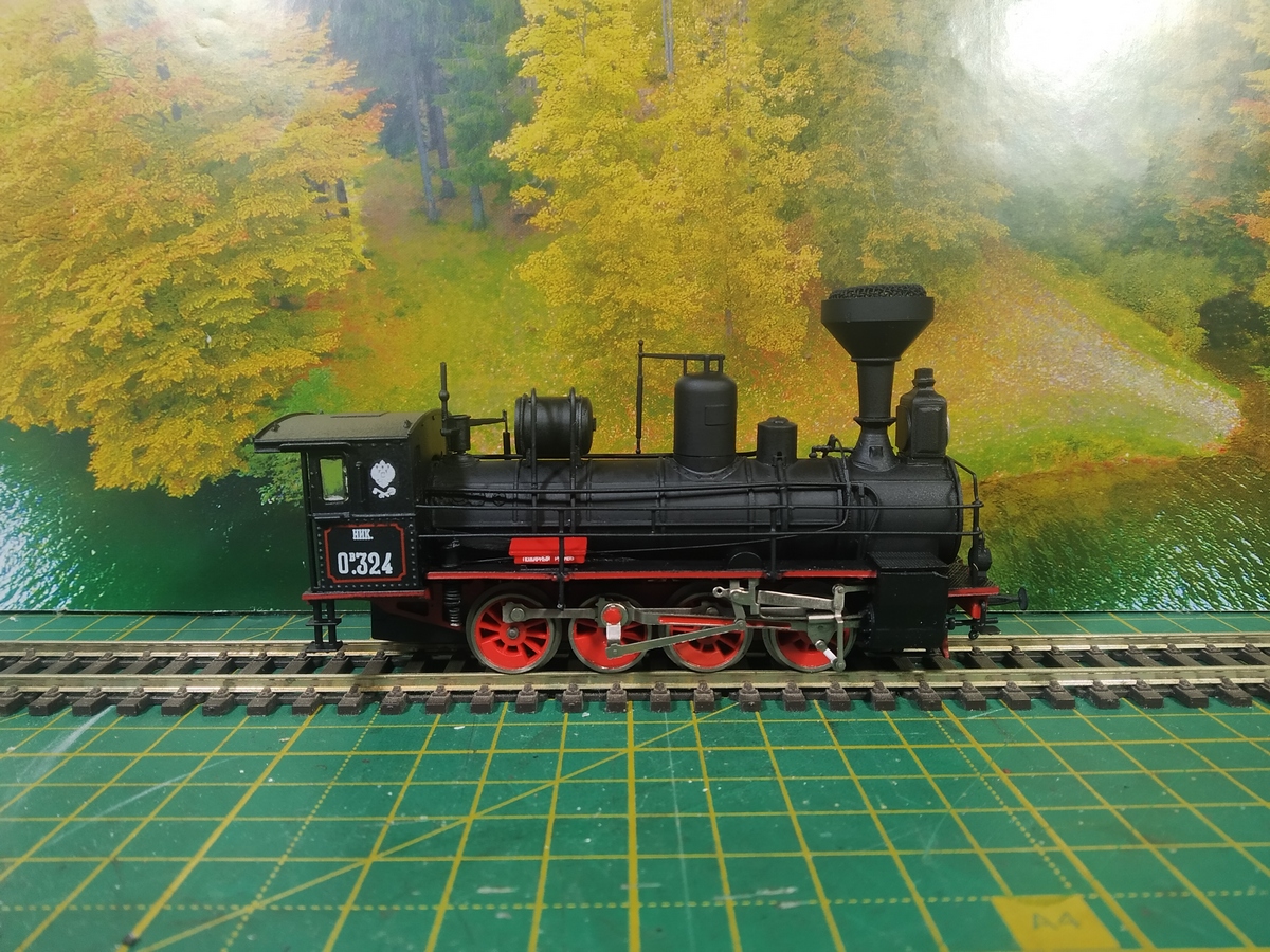

Далі звичайна робота. На сьогодні пофарбована и зібрана до купи рама з ходовою частиною і циліндрами.
Зроблена обвязка котла, встановлено додаткове обладнання. Трохи відреставрована і доопрацьована будка.
Опис процессу вогонь! Я в захваті :D
Качество работ традиционно впечатляет! :o
Я в "Захвате-2" (там где на поезде) :lol:

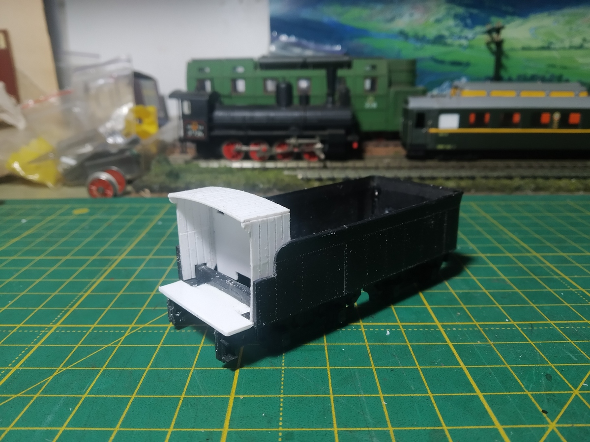

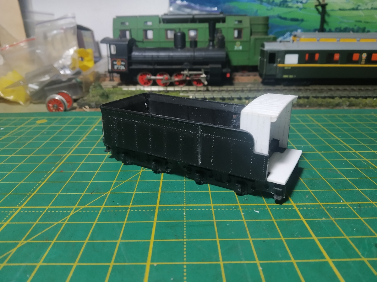

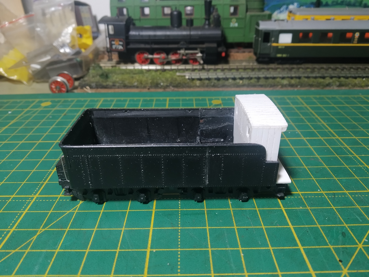

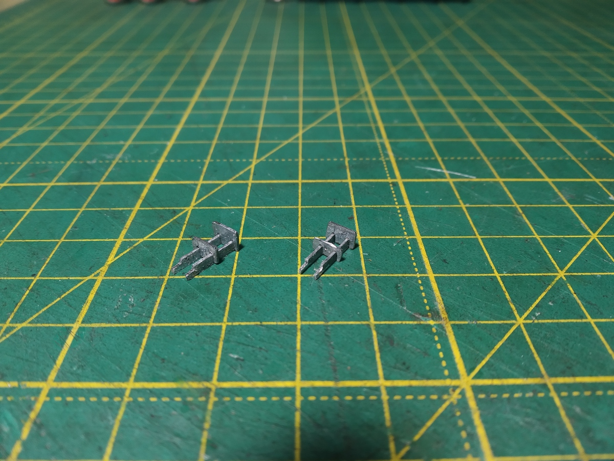

Спроба зробити чотиривісний тендер.
Наш колега пропонує готові сходинки до будки Ов, зроблені лазерною різкою, але, якщо дуже кортить, то можна і без лазера... 8-)

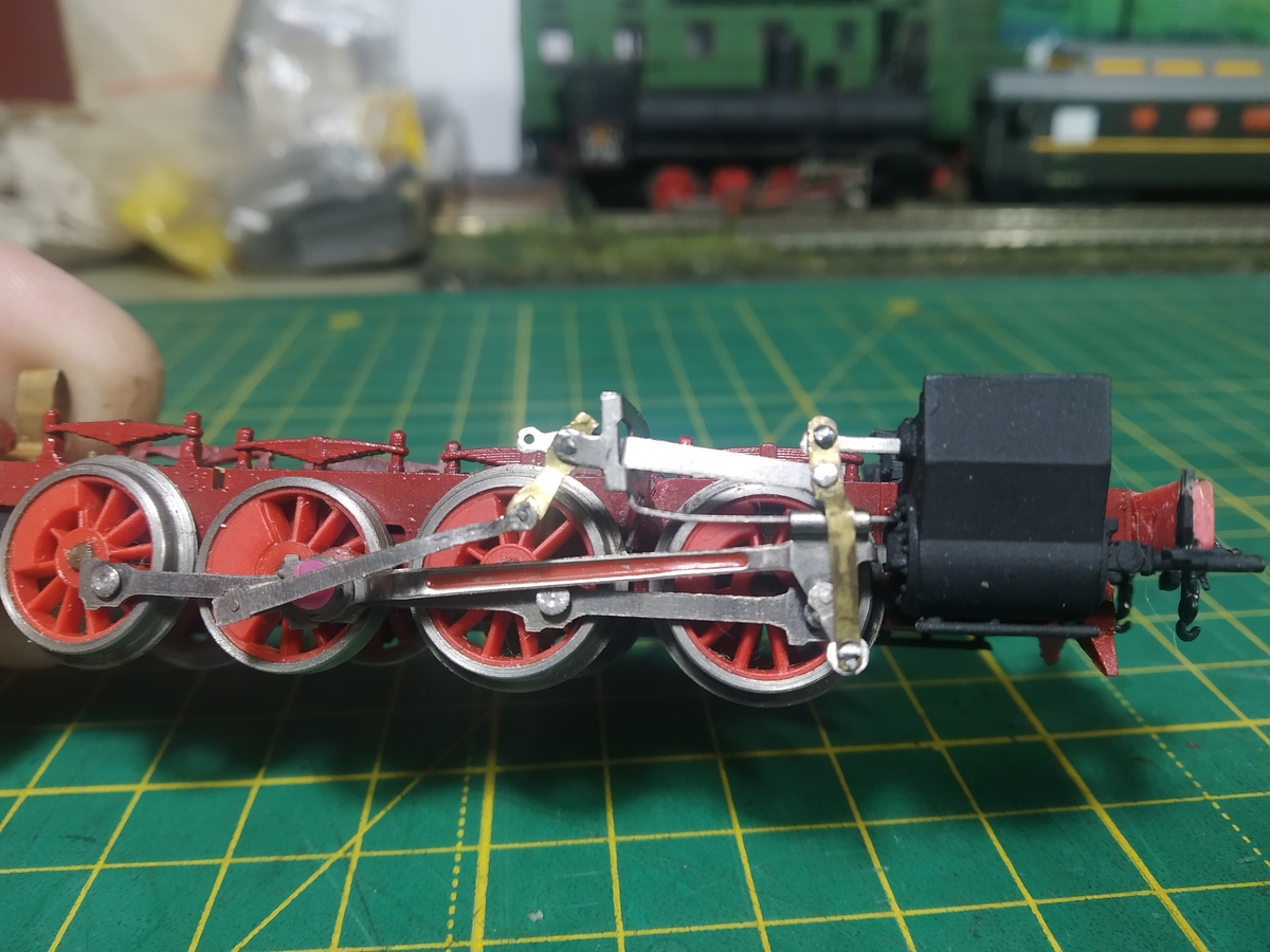

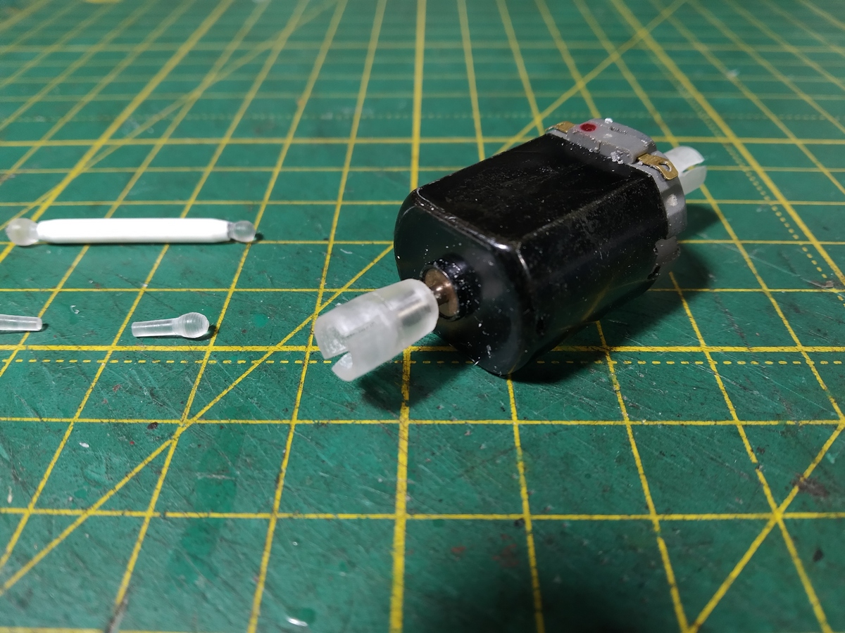

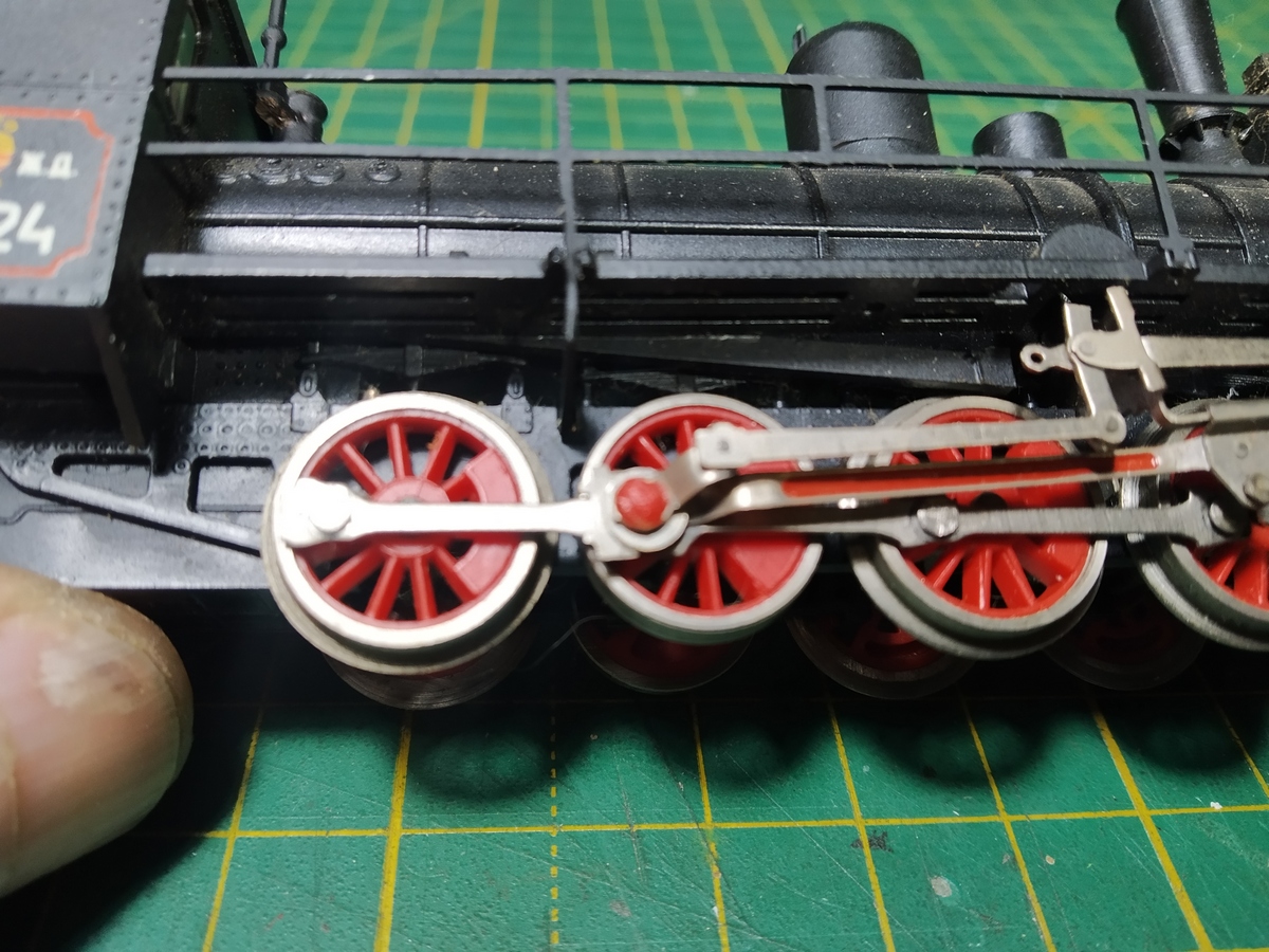

Повідомлення Aem »
а як фіксується у моделі контркривошип на ведучому колесі?
Повідомлень: 3431
Has thanked: 2339 times
Been thanked: 4503 times
Aem писав: ↑
27 грудня 2024, 14:56
А як фіксується у моделі контркривошип?..
А ніяк! 8-)
Пластиковий штифт нагріли і розплющили, чим прийшлося.

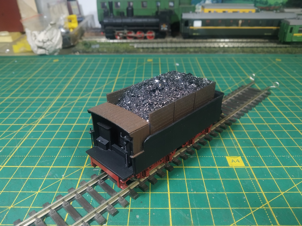

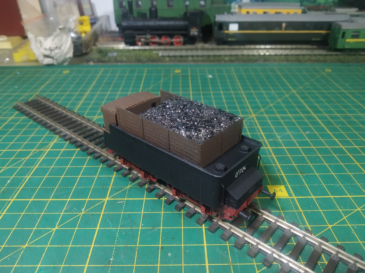

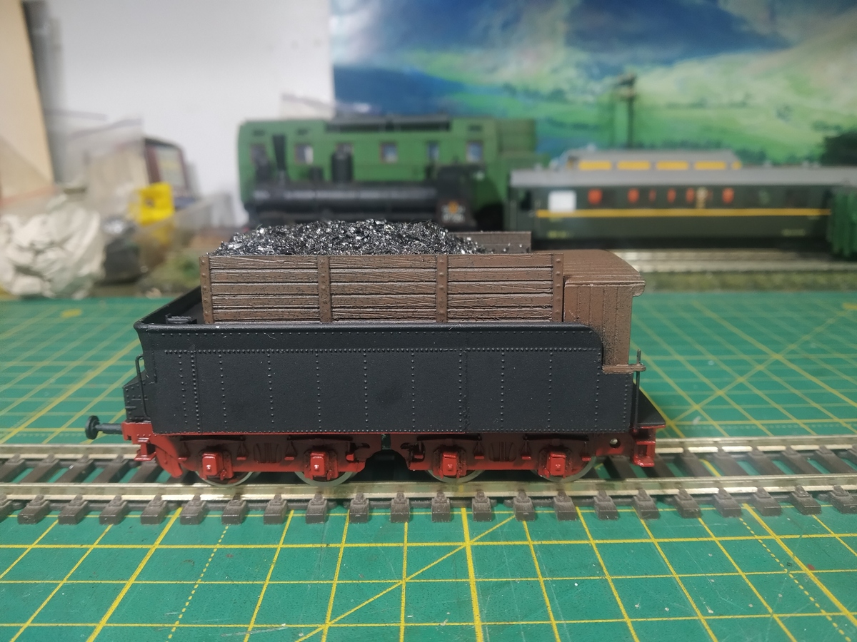

Тендер. Майже завершено.
Вугілля знайшов у минулому році, засипав в цьому...
