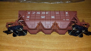

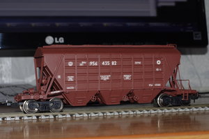

Сейчас же мог добавить небольшую доработку хоппера-зерновоза работы Виктора Орешко. у кого есть этих хопперы, знают, что тормозной и разгрузочные штурвалы отлиты из смолы и выглядят, скажем, не сильно аутентично - довольно толстые из-за отливки, четырехлучевые штурвалы, к тому же разгрузочные просто приклеены осями к бункерам без всякой имитации самого разгрузочного механизма. Решил это подправить, применив травленые штурвалы от Platinum Rail, припаяв их к осям из булавок. Также сделал имитацию трех разгрузочных рычажных механизмов.
До доработки: И после:

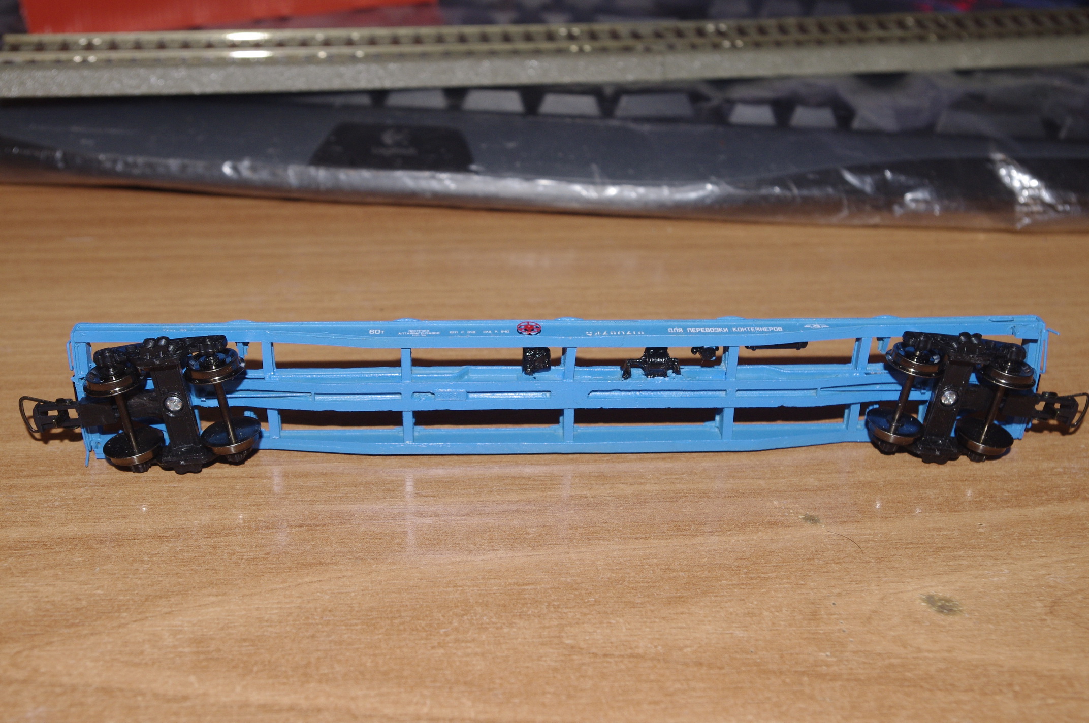

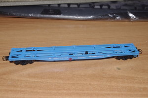

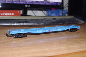

Доработка платформы-контейнеровоза от Modela - снял краску, убрал по возможности косяки отливки, коих у Моделы, к сожалению, предостаточно, установил все проволочные элементы (тормозную магистраль, тяги, подножки), травленый тормозной штурвал, окрасил и нанес декали под 6 эпоху УЗ.

Re: Мои доработки.
Мне понравилось, хорошо получилось! Я себе тоже хочу подобный контейнеровоз. Видел их в Одессе, в районе порта. Целыми поездами...
Вовчик, "Моделла" - это смола. Вячеслав выше написал, что "убрал по возможности косяки отливки".vover писав:Хорошая платформа!
Полагаю - она полностью из металла. Верно?
- Повідомлень: 3239
- Has thanked: 1283 times
- Been thanked: 495 times
Re: Мои доработки.
Дык ведь метал тоже льют...Muton писав:Вовчик, "Моделла" - это смола. Вячеслав выше написал, что "убрал по возможности косяки отливки".vover писав:Хорошая платформа!
- Повідомлень: 4050
- Has thanked: 1204 times
- Been thanked: 1349 times
Re: Мои доработки.
Убедилvover писав: Дык ведь метал тоже льют...

Модела и металл - понятия несовместимые. Они и смолу-то нормальную только несколько лет назад использовать начали. До этого со временем их вагоны скручивало аж за здрасьте. Но качество отливок лучше не стало. Мало того, если раньше они косячные отливки пускали на киты, а на вагоны собственной сборки более-менее нормальные, то теперь и готовые вагоны лепять "из того что было", чему примером эта платформа. Напомню, я её не китом брал, а собранную, окрашенную в черный цвет, 4 эпоха СЖД.

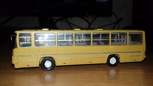

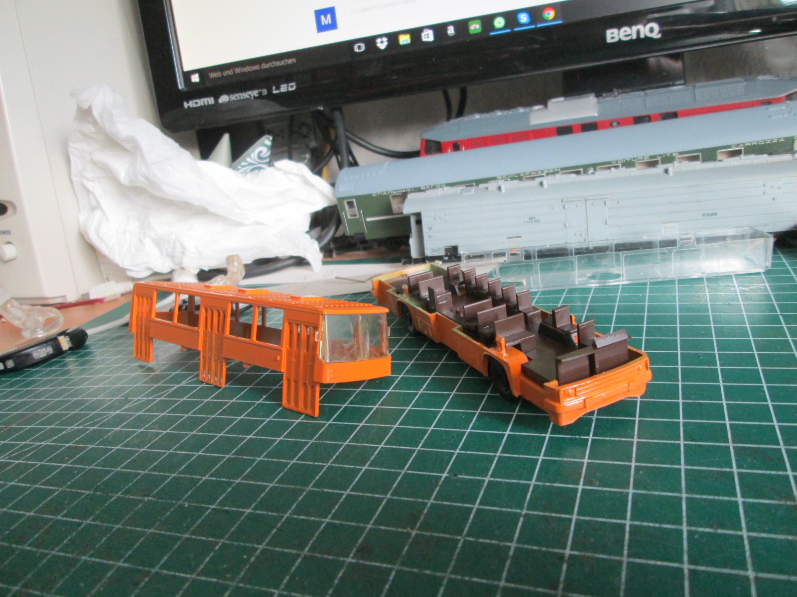

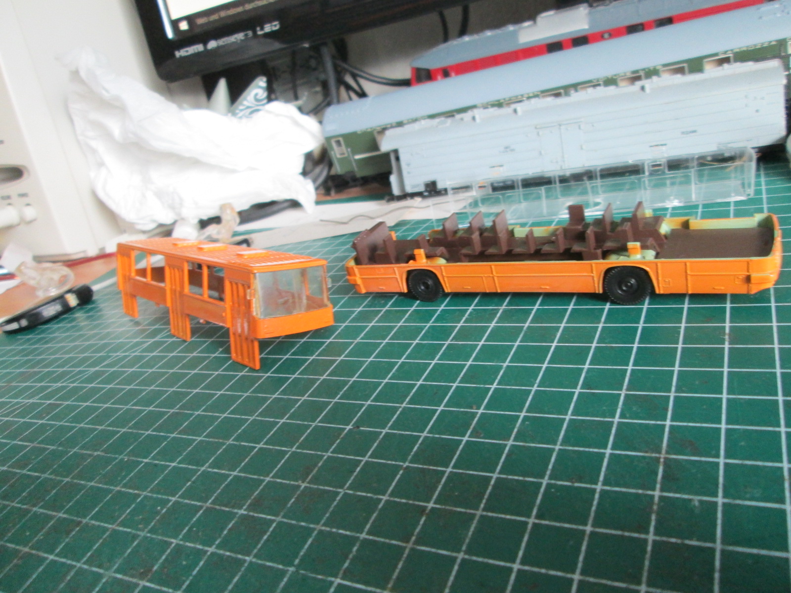

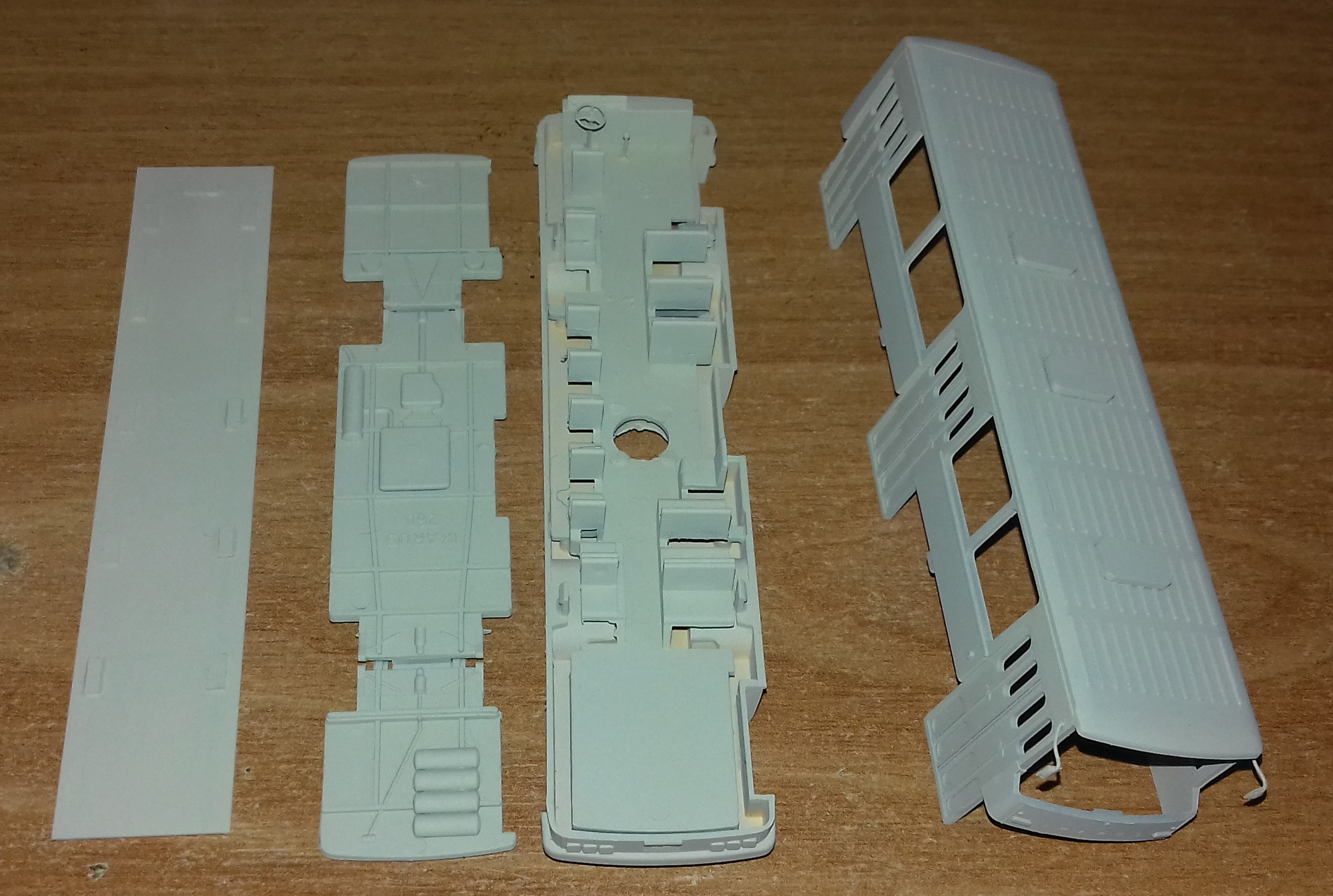

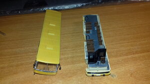

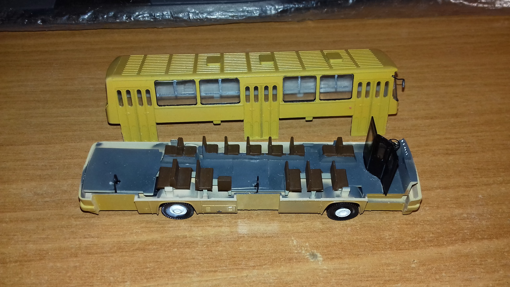

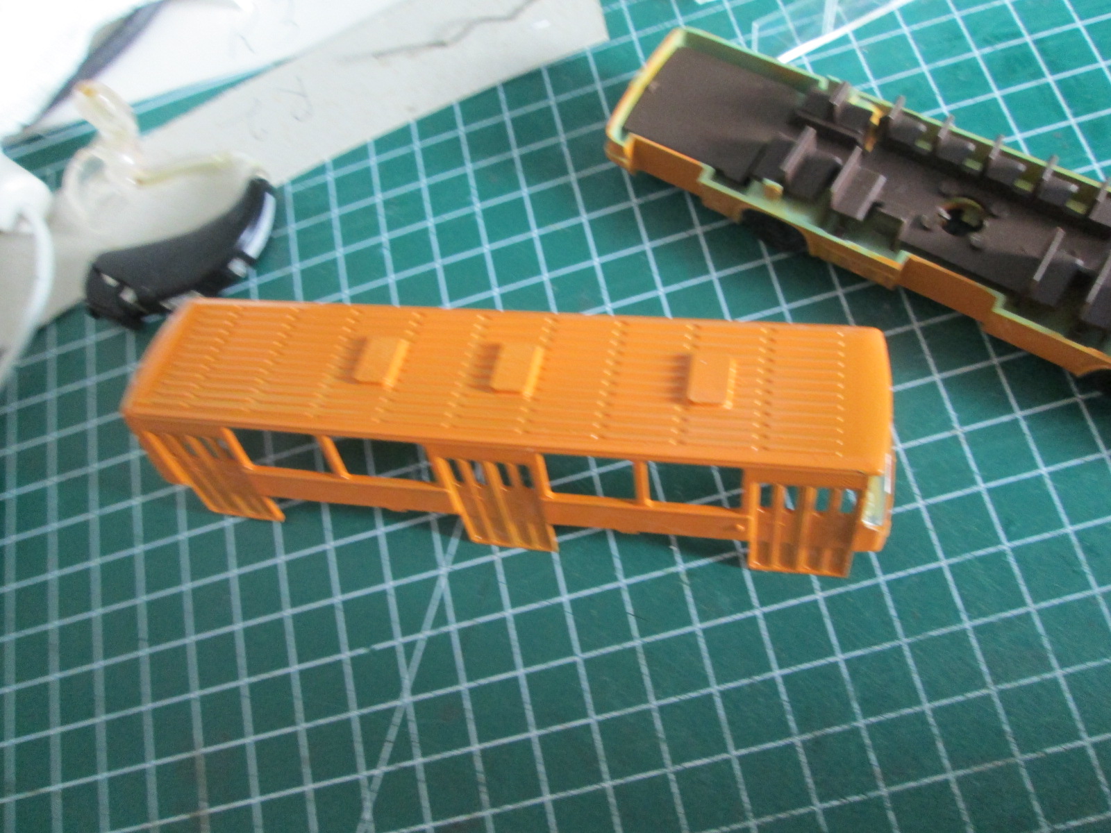

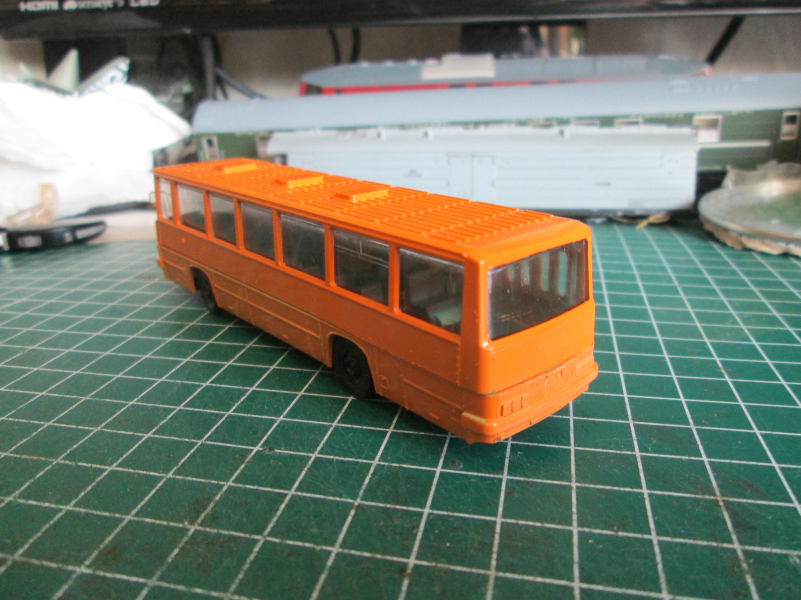

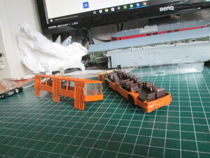

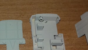

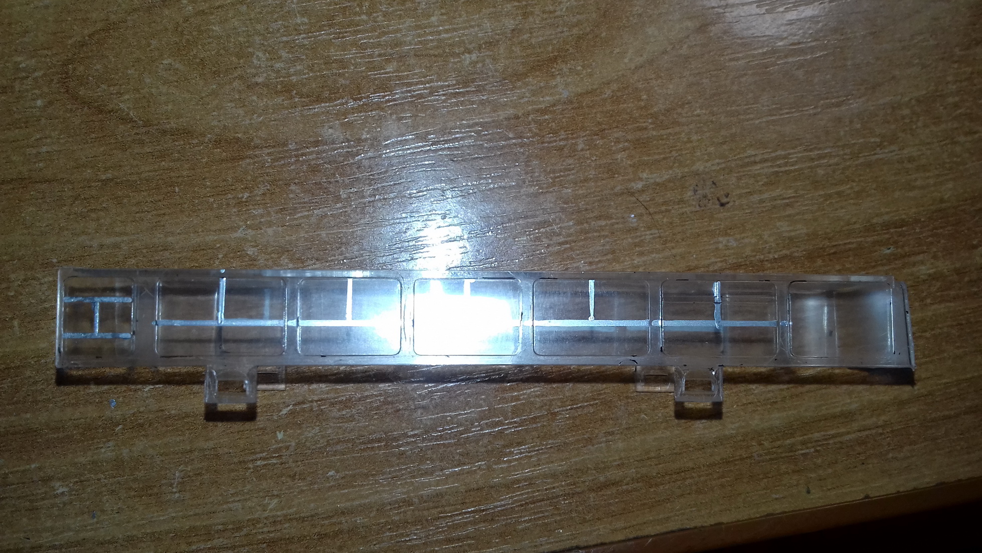

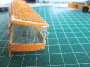

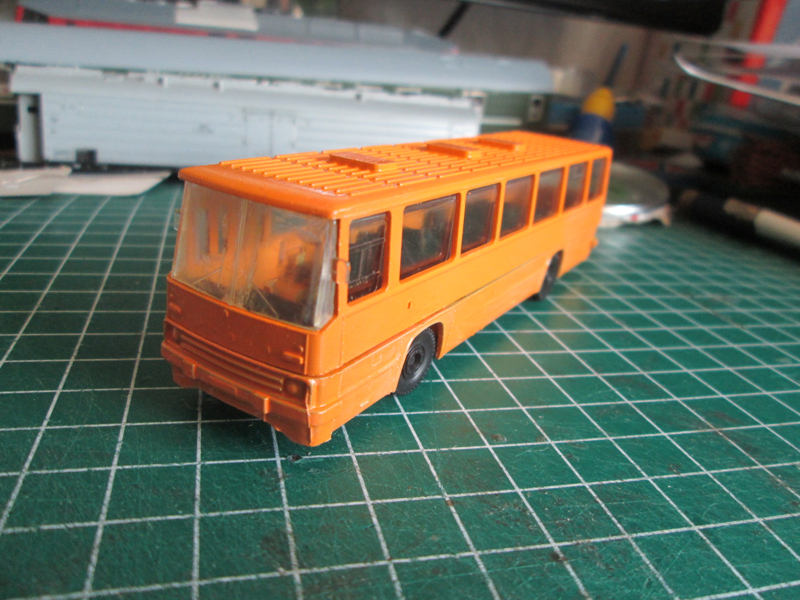

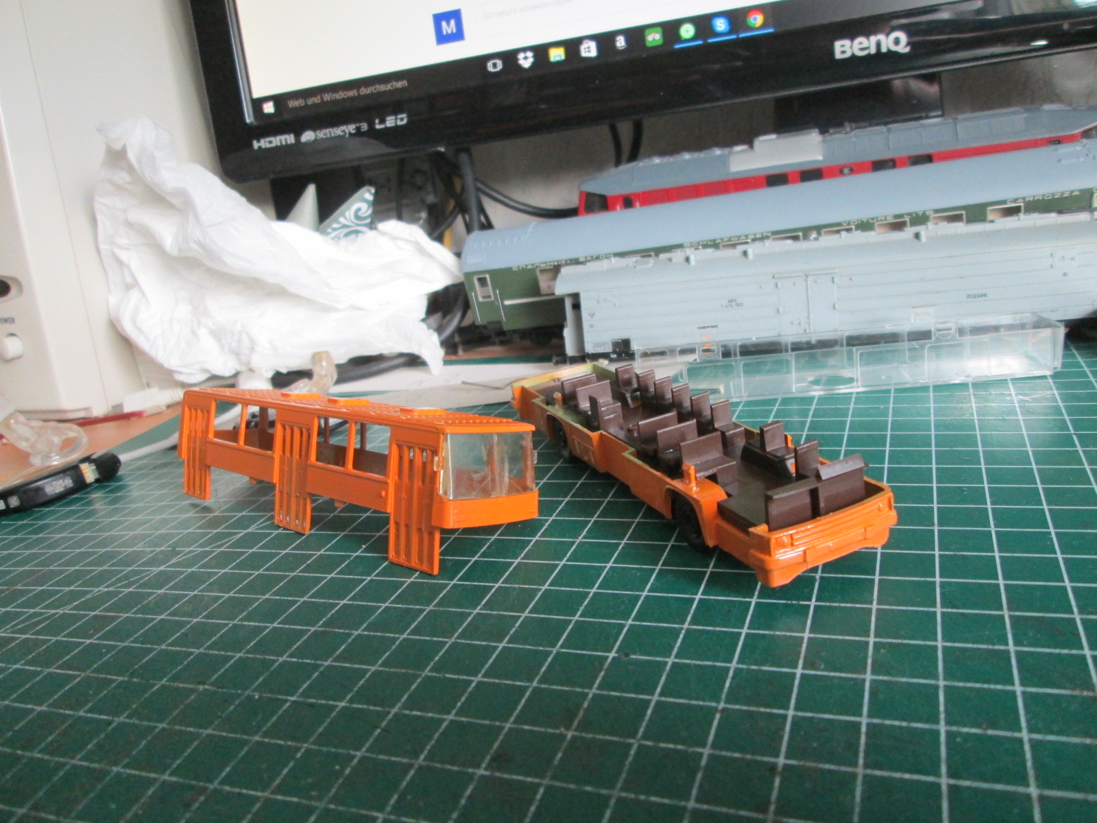

Небольшое "перетрахивание" модельтековского 260-го икаруса - руль, ручка кпп, зеркала заднего вида, потолок из тонкого пластика, покраска. Пока на стадии грунтовки. Красить буду в стандартную для городских икарусов охру.

Re: Мои доработки.
Вячеслав, а что за "модельтековский" Икарус? Не попадалось такое. Даже масштаб сходу не понял...via982 писав:модельтековского 260-го икаруса
- Повідомлень: 1767
- Имя: Andrey
- Мой типоразмер: H0, N
- Has thanked: 12 times
- Been thanked: 91 times
Re: Мои доработки.
у меня схожий, при покрасе малость конечно напортачил со стеклом. На данный момент на ебей такой икарус продается под брендом SES.Muton писав:Вячеслав, а что за "модельтековский" Икарус? Не попадалось такое. Даже масштаб сходу не понял...via982 писав:модельтековского 260-го икаруса
P.S.: Нашел сайт моделтека https://modelltec.de/
именно они и делают по такой низкой цене и посмотрел на шапку и так и есть MODELLTEC-S.E.S.

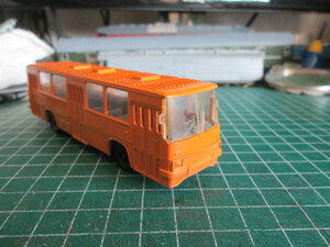

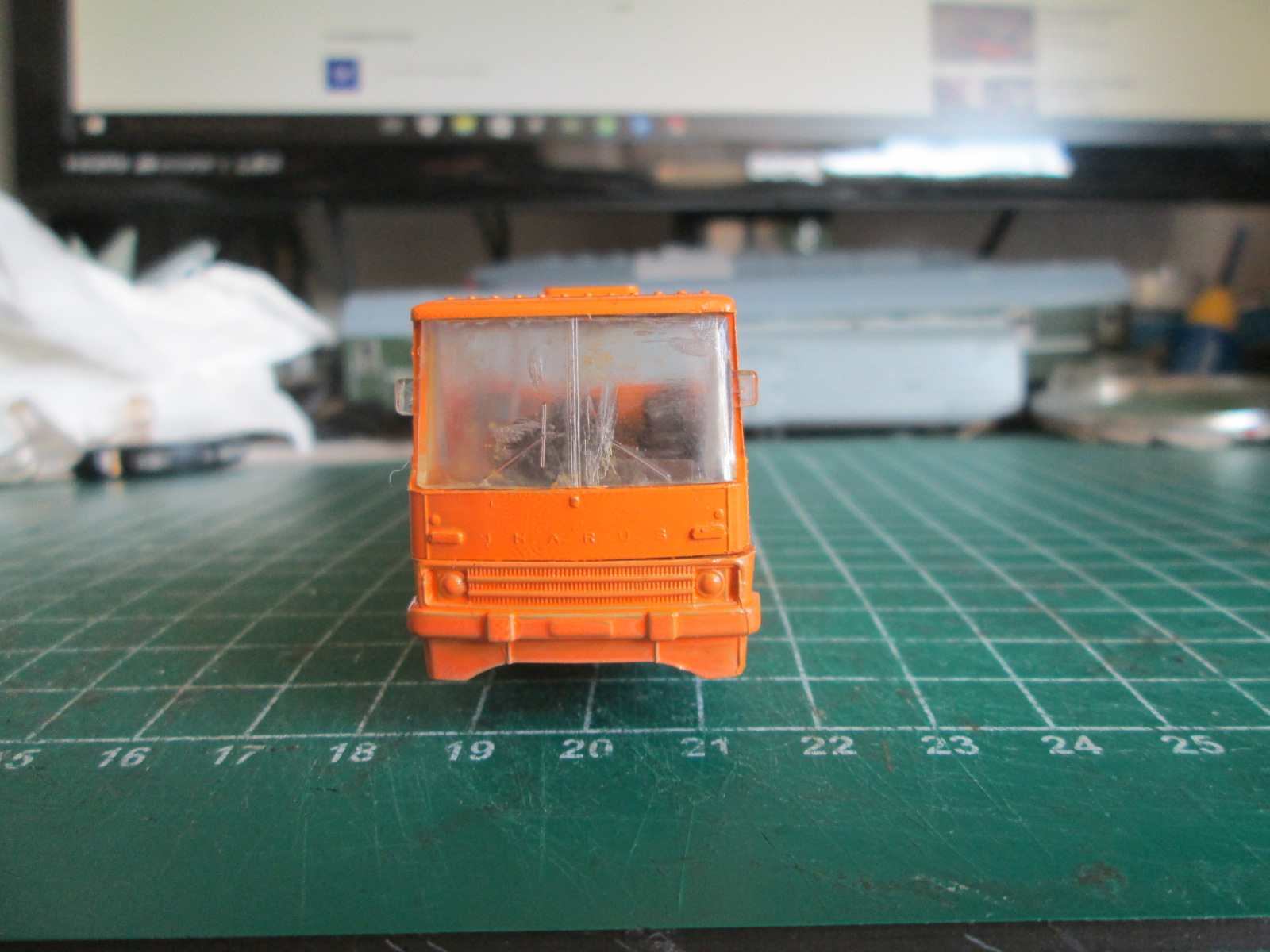

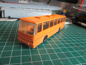

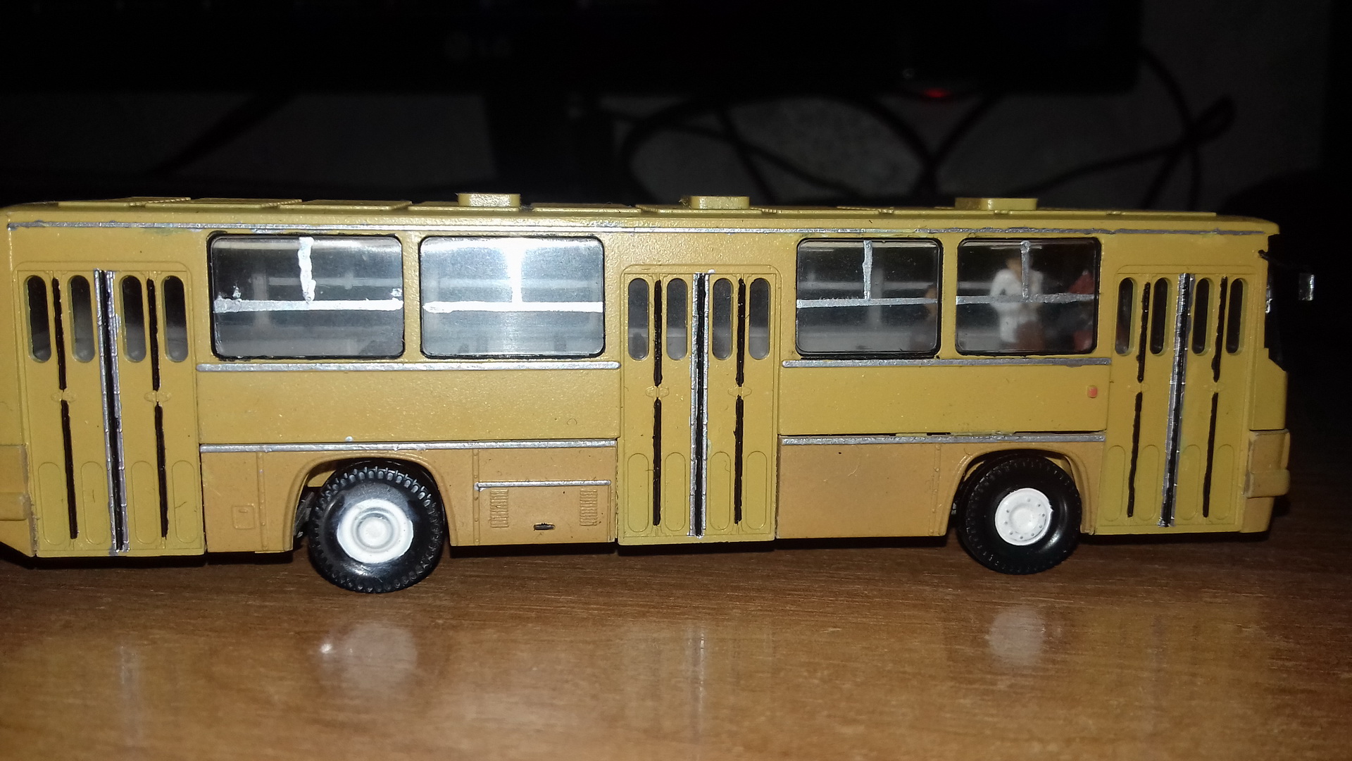

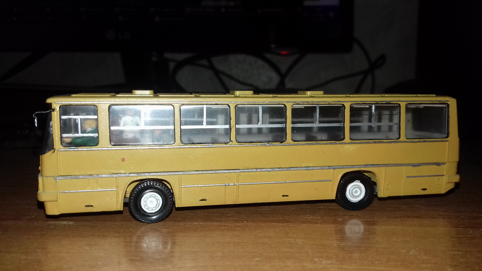

Ну вот почти все, водила, пару пассажиров, сборка, нанесение серебристых и черных линий. Фото, конечно, раскрывает все косяки покраски и ручного нанесения линий маркерами, но в руках уже ощущается именно как МОДЕЛЬ, пускай и с косяками, а не как пластиковая игрушка модельтек. На косяки покраски колес "не звертайте уваги", так как буду ещё наносить везеринг "земляной" и "пыльной" краской на днище и колеса...

Re: Мои доработки.
Я думаю вживую все с ним хорошо. Соглашусь с тем, что так гораздо лучше, чем безликая "пластмассовость".via982 писав: Фото, конечно, раскрывает все косяки покраски и ручного нанесения
- Повідомлень: 3432
- Has thanked: 2339 times
- Been thanked: 4506 times
Re: Мои доработки.
+ Даже точно знаю, что живьём воспринимается совершенно иначе. Хорошая работа!Muton писав:Я думаю вживую все с ним хорошо.
Попробовать отснять при натуральном освещении - полагаю, увидим совершенно другой автобус...

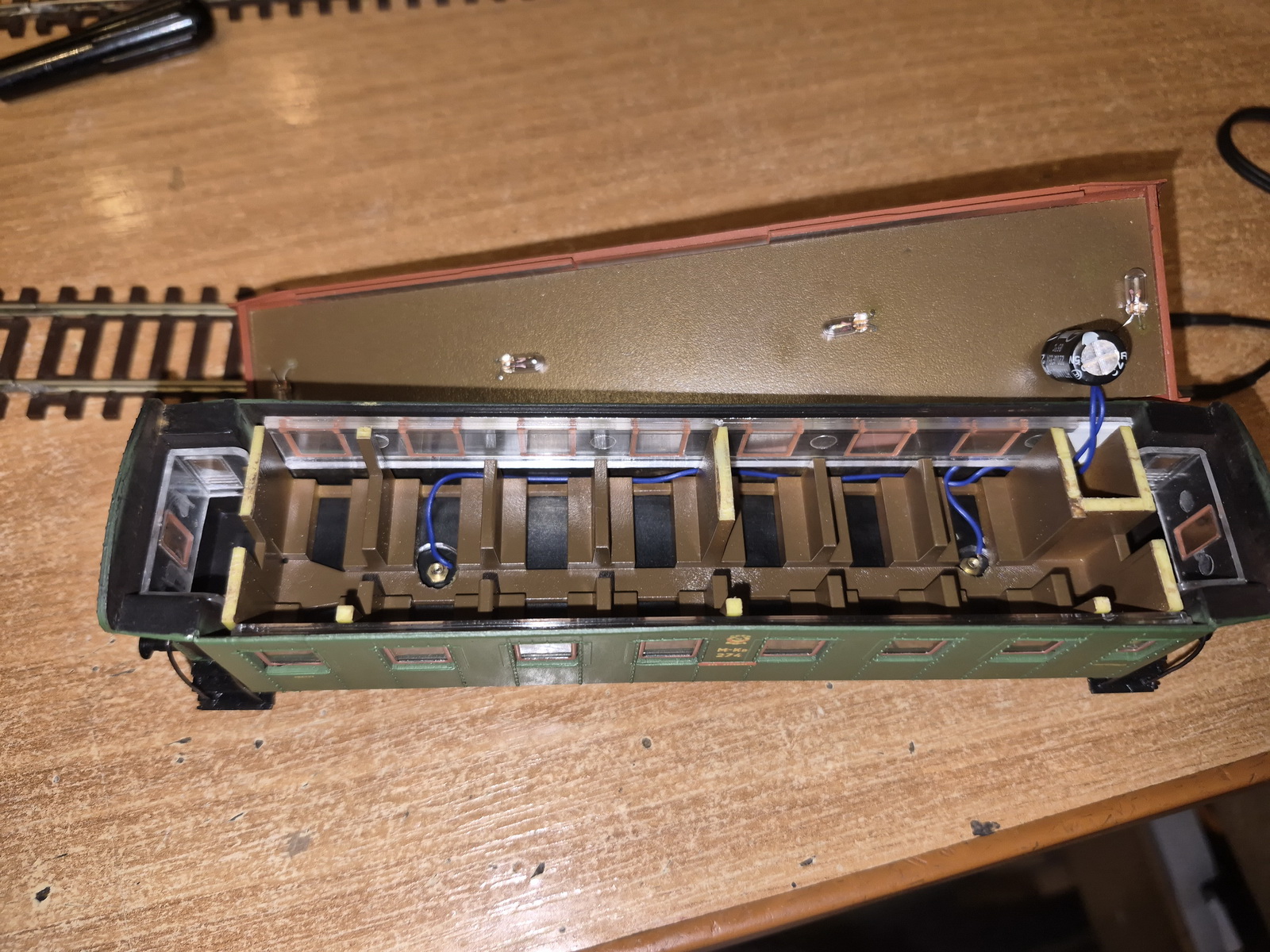

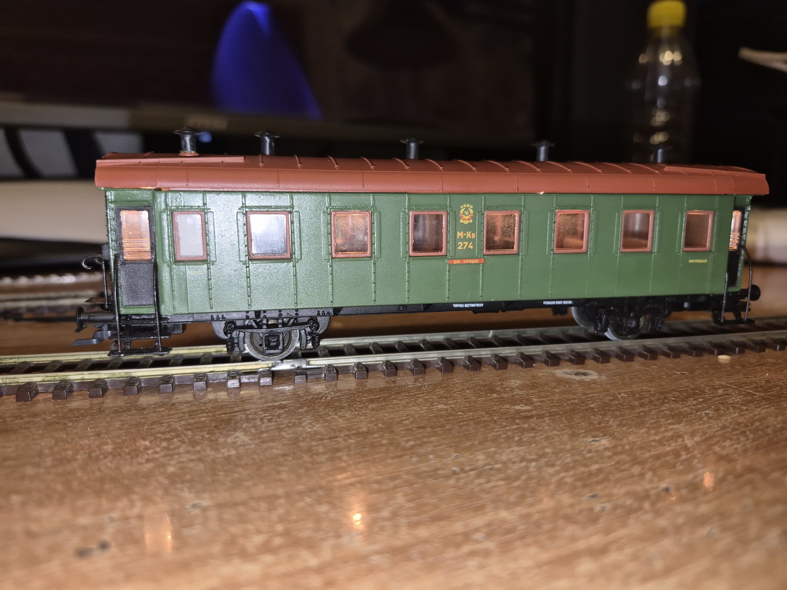

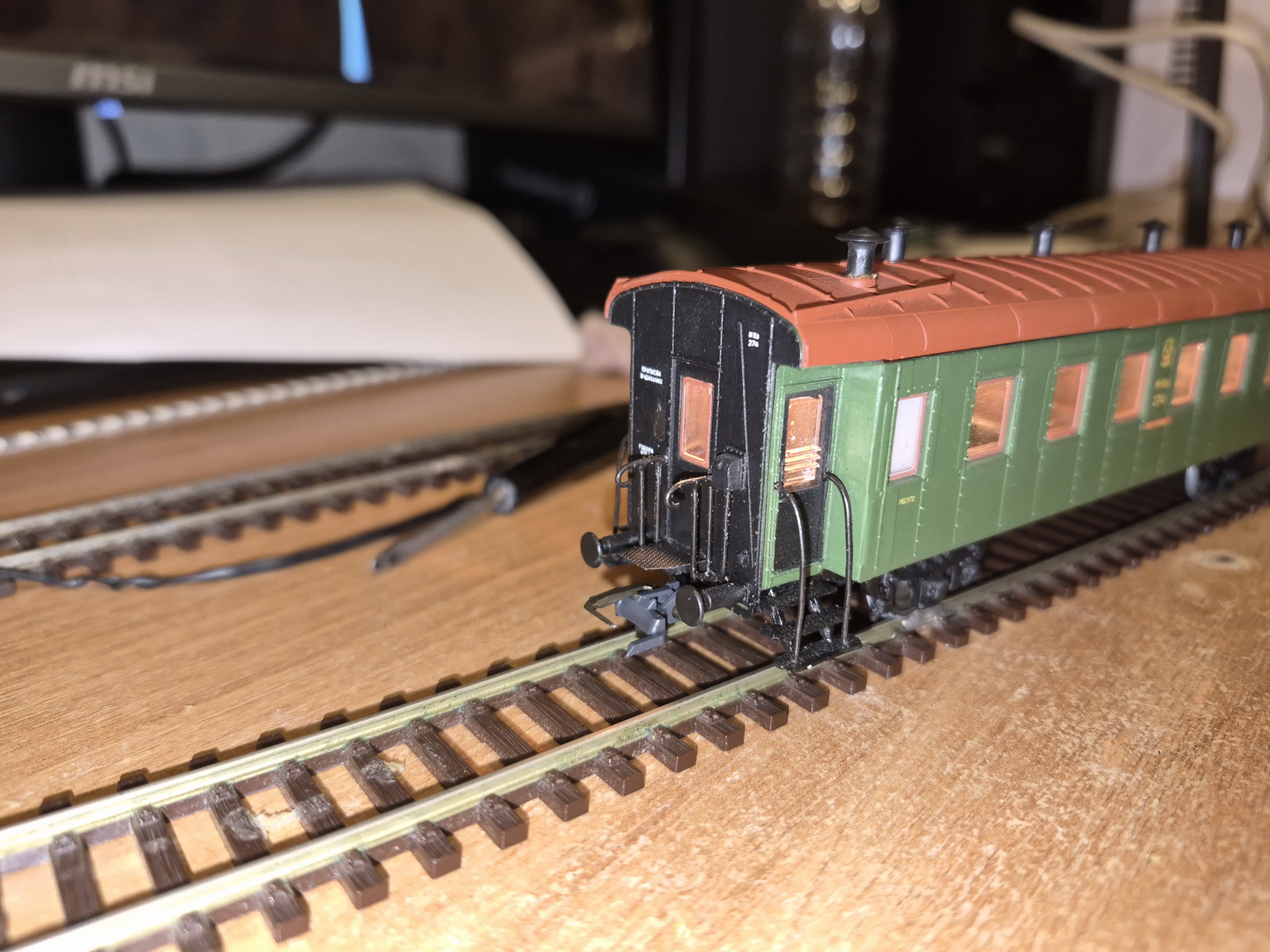

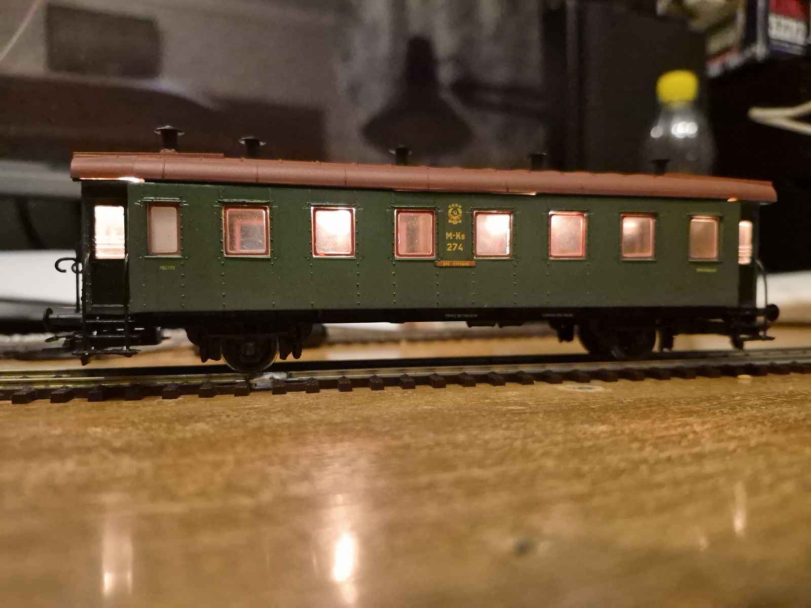

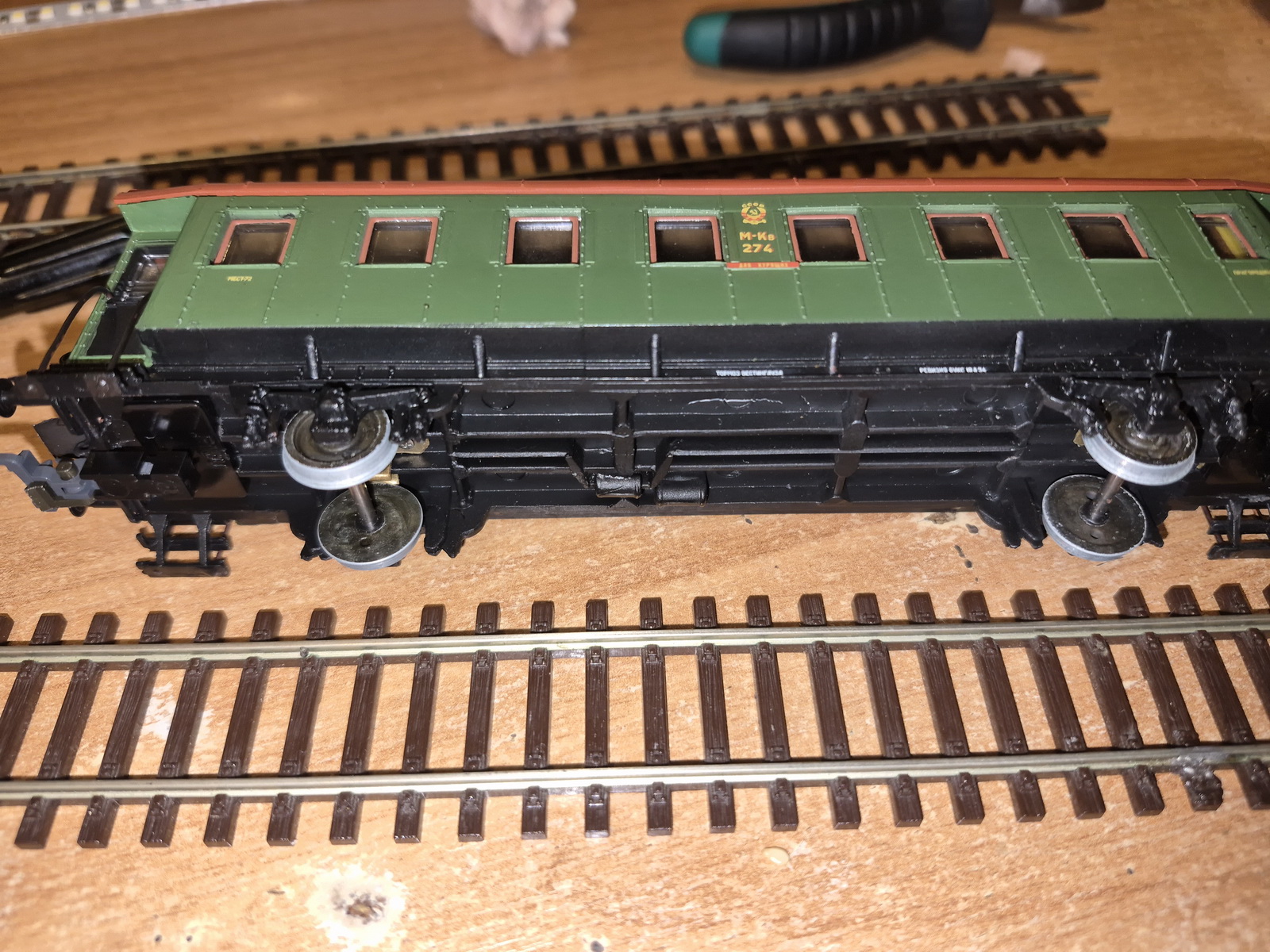

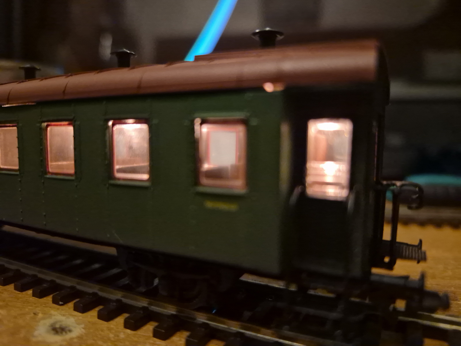

Ще одна робота кількарічної давнини. Доопрацювання курського єгоровця - поручні, металеві колісні пари, перехідні майданчики, зчепна кінематика, плата освітлення з 2-канальним декодером. Для аутентечності зробив не на світлодіодах, а на мініатюрних лампах. В результаті всередині тепле лампове світло
