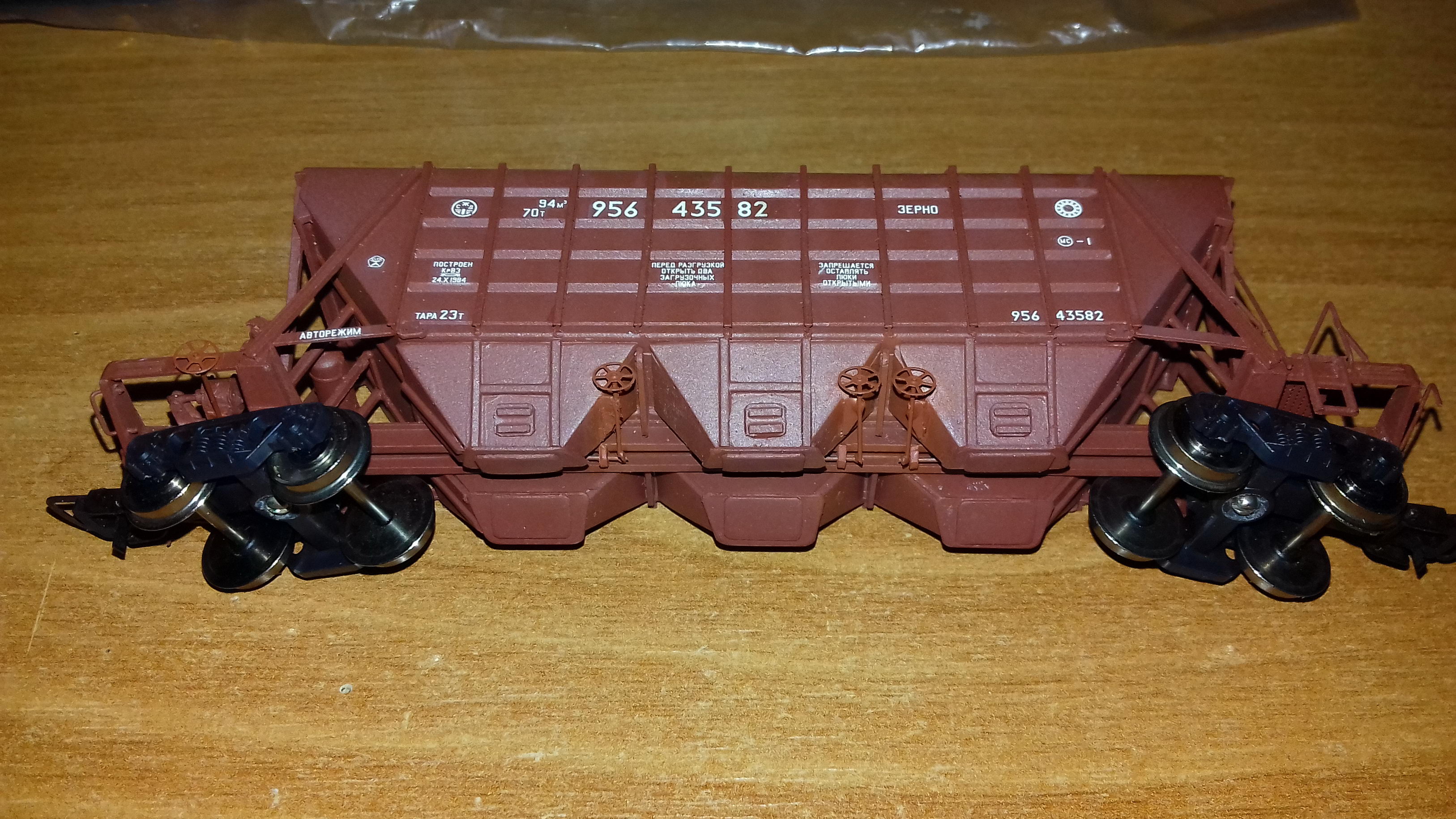

Сейчас же мог добавить небольшую доработку хоппера-зерновоза работы Виктора Орешко. у кого есть этих хопперы, знают, что тормозной и разгрузочные штурвалы отлиты из смолы и выглядят, скажем, не сильно аутентично - довольно толстые из-за отливки, четырехлучевые штурвалы, к тому же разгрузочные просто приклеены осями к бункерам без всякой имитации самого разгрузочного механизма. Решил это подправить, применив травленые штурвалы от Platinum Rail, припаяв их к осям из булавок. Также сделал имитацию трех разгрузочных рычажных механизмов.
До доработки:
И после:
Рашистам - пекло!
Re: Мои доработки.
Ну да - так в разы лучше смотрится 8-)

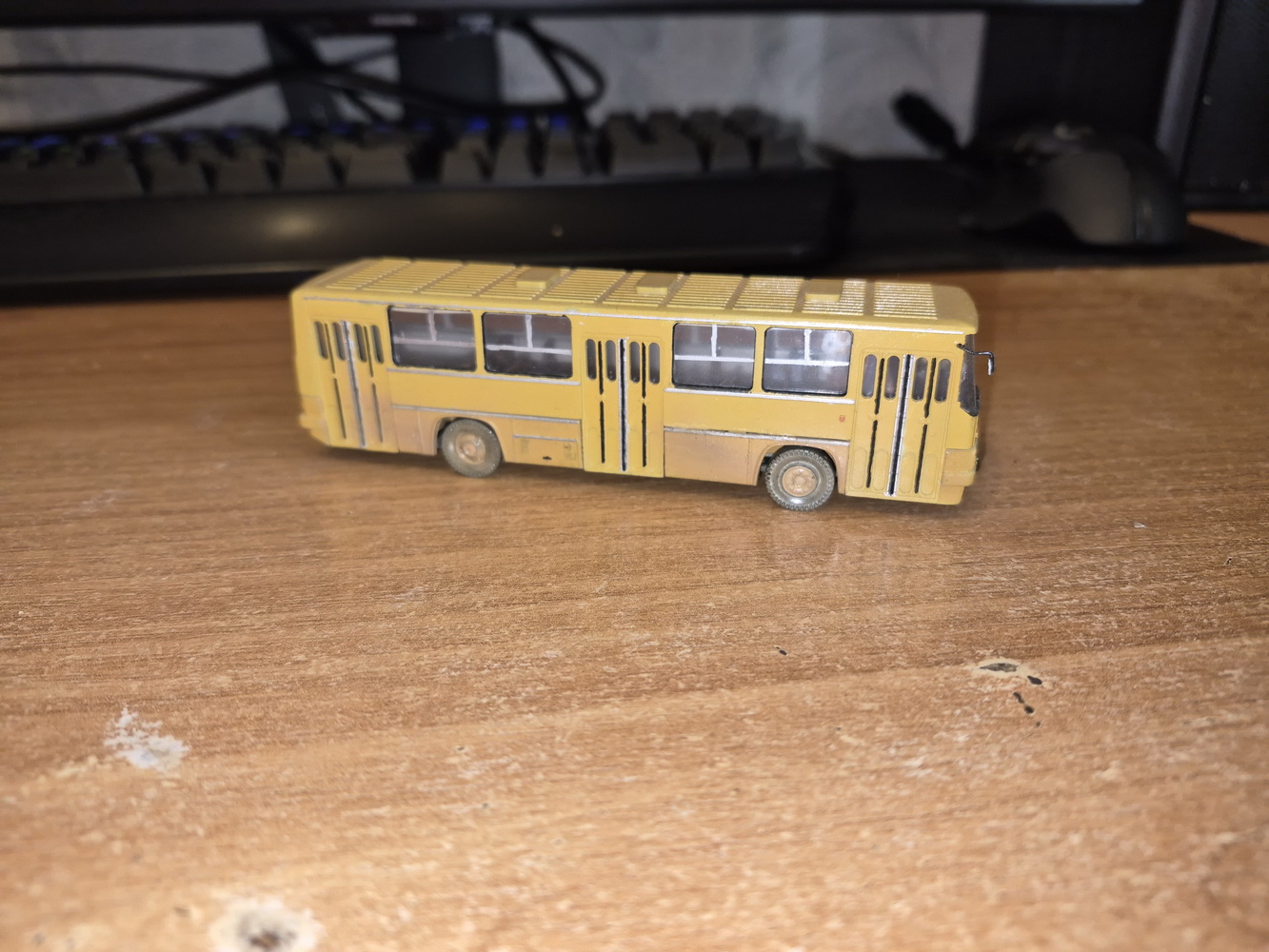

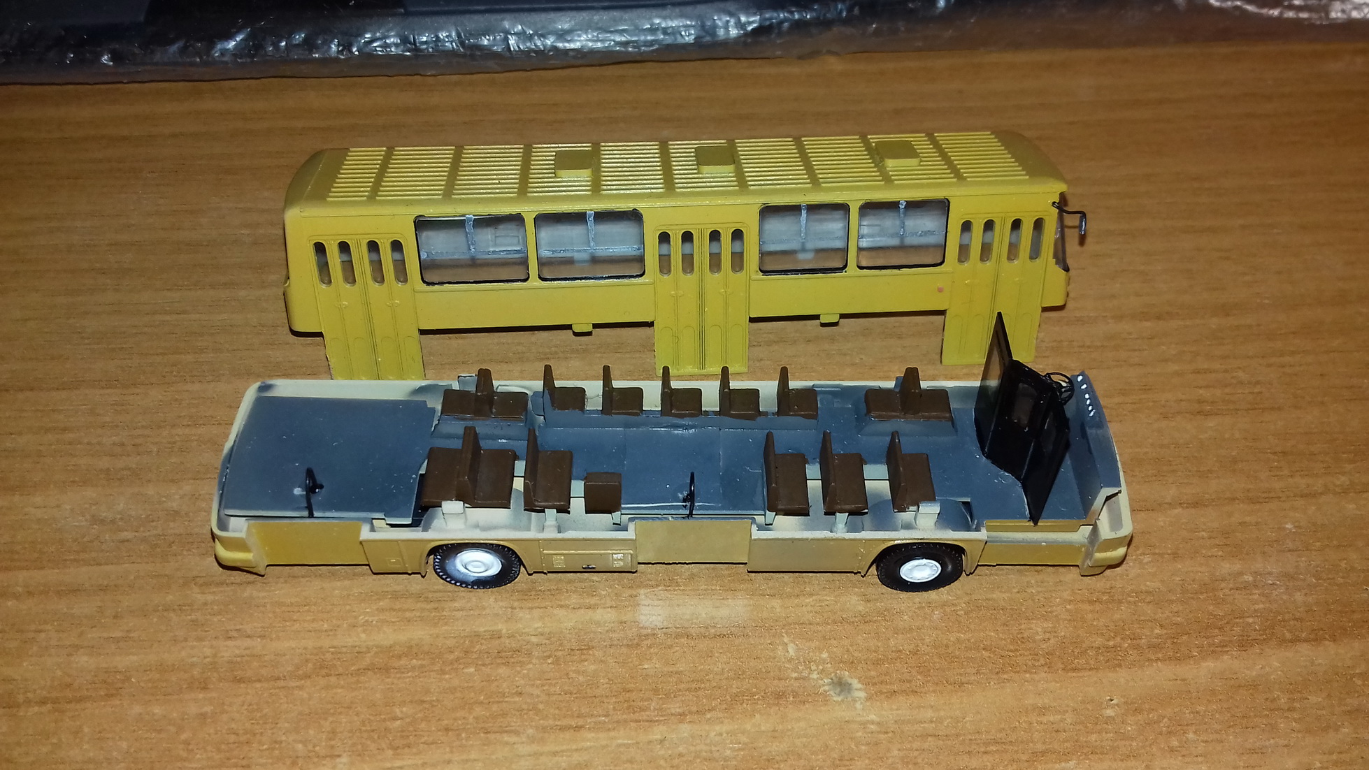

Небольшое "перетрахивание" модельтековского 260-го икаруса - руль, ручка кпп, зеркала заднего вида, потолок из тонкого пластика, покраска. Пока на стадии грунтовки. Красить буду в стандартную для городских икарусов охру.
Рашистам - пекло!

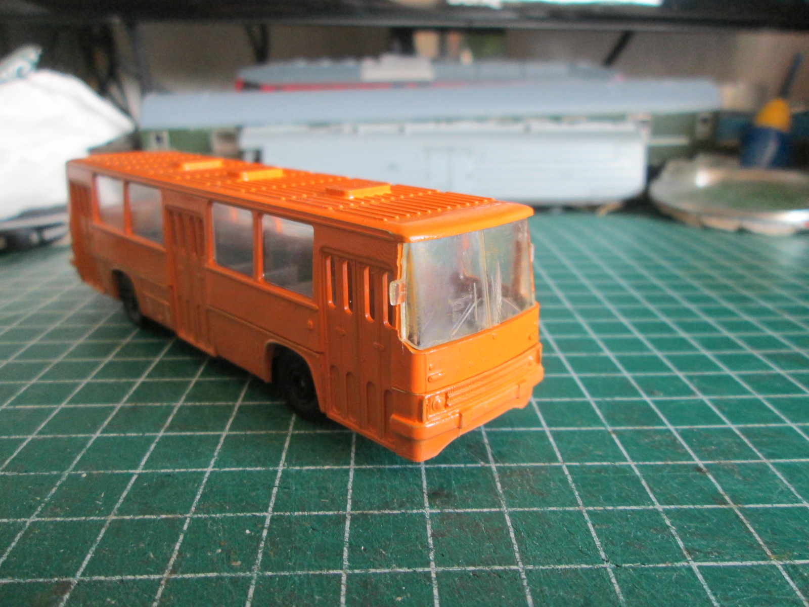

via982 писав:модельтековского 260-го икаруса
Вячеслав, а что за "модельтековский" Икарус? Не попадалось такое. Даже масштаб сходу не понял...
Повідомлень: 1767
Has thanked: 12 times
Re: Мои доработки.
у меня схожий, при покрасе малость конечно напортачил со стеклом. На данный момент на ебей такой икарус продается под брендом SES.
P.S.: Нашел сайт моделтека https://modelltec.de/
именно они и делают по такой низкой цене и посмотрел на шапку и так и есть MODELLTEC-S.E.S.

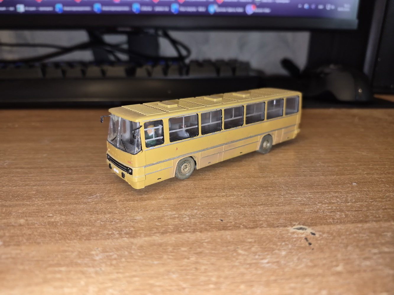

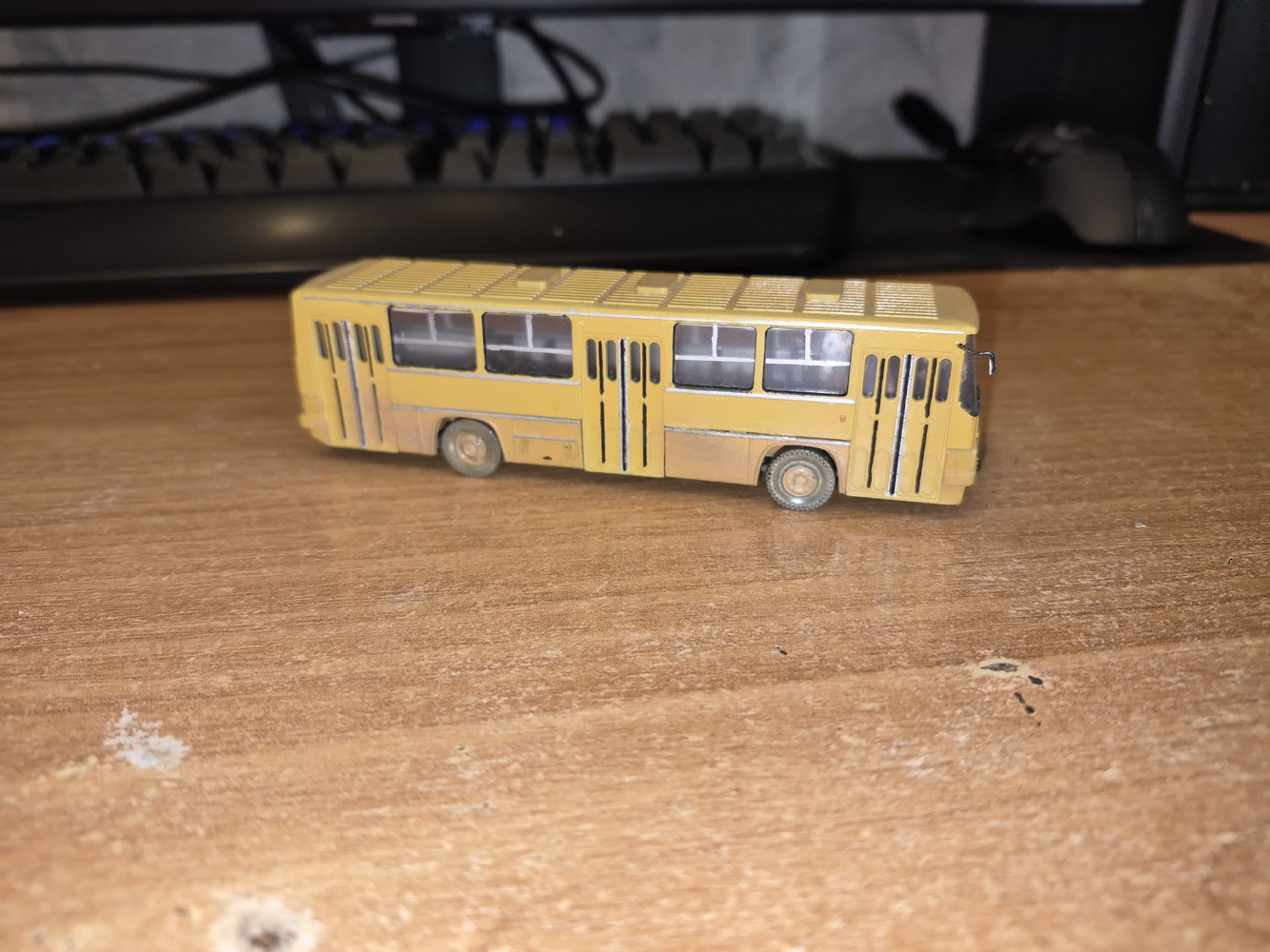

Ну вот почти все, водила, пару пассажиров, сборка, нанесение серебристых и черных линий. Фото, конечно, раскрывает все косяки покраски и ручного нанесения линий маркерами, но в руках уже ощущается именно как МОДЕЛЬ, пускай и с косяками, а не как пластиковая игрушка модельтек. На косяки покраски колес "не звертайте уваги", так как буду ещё наносить везеринг "земляной" и "пыльной" краской на днище и колеса...
Рашистам - пекло!
Has thanked: 1203 times
Re: Мои доработки.
via982 писав: Фото, конечно, раскрывает все косяки покраски и ручного нанесения
Я думаю вживую все с ним хорошо. Соглашусь с тем, что так гораздо лучше, чем безликая "пластмассовость".

Ха, забув зовсім про цю темку. Автобус вже кілька років, як завершений, "забруднений" та стоїть на полиці...
