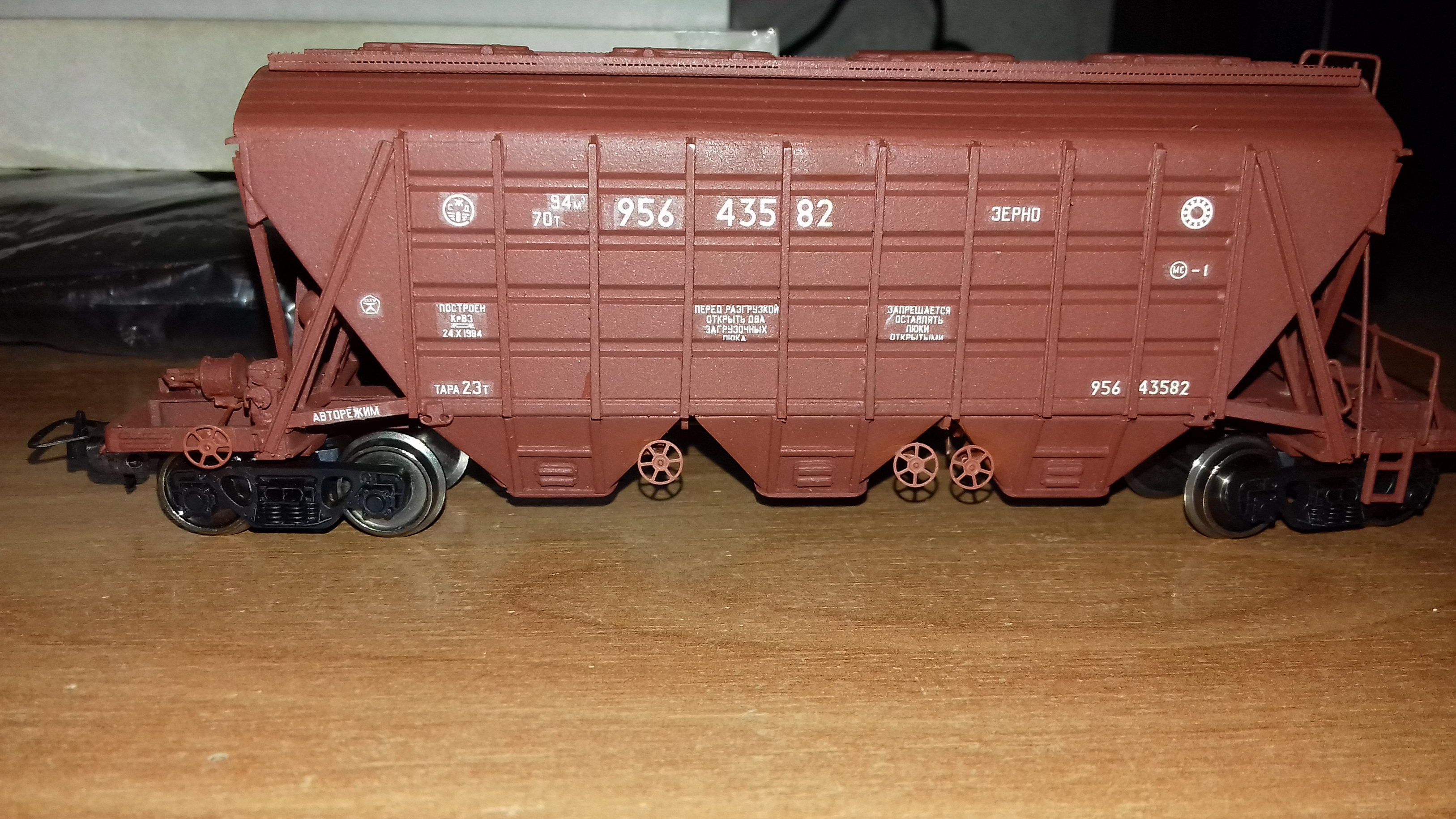

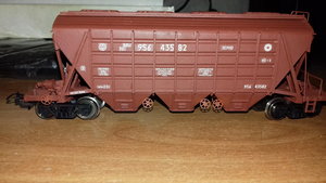

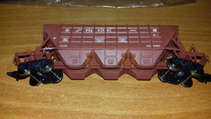

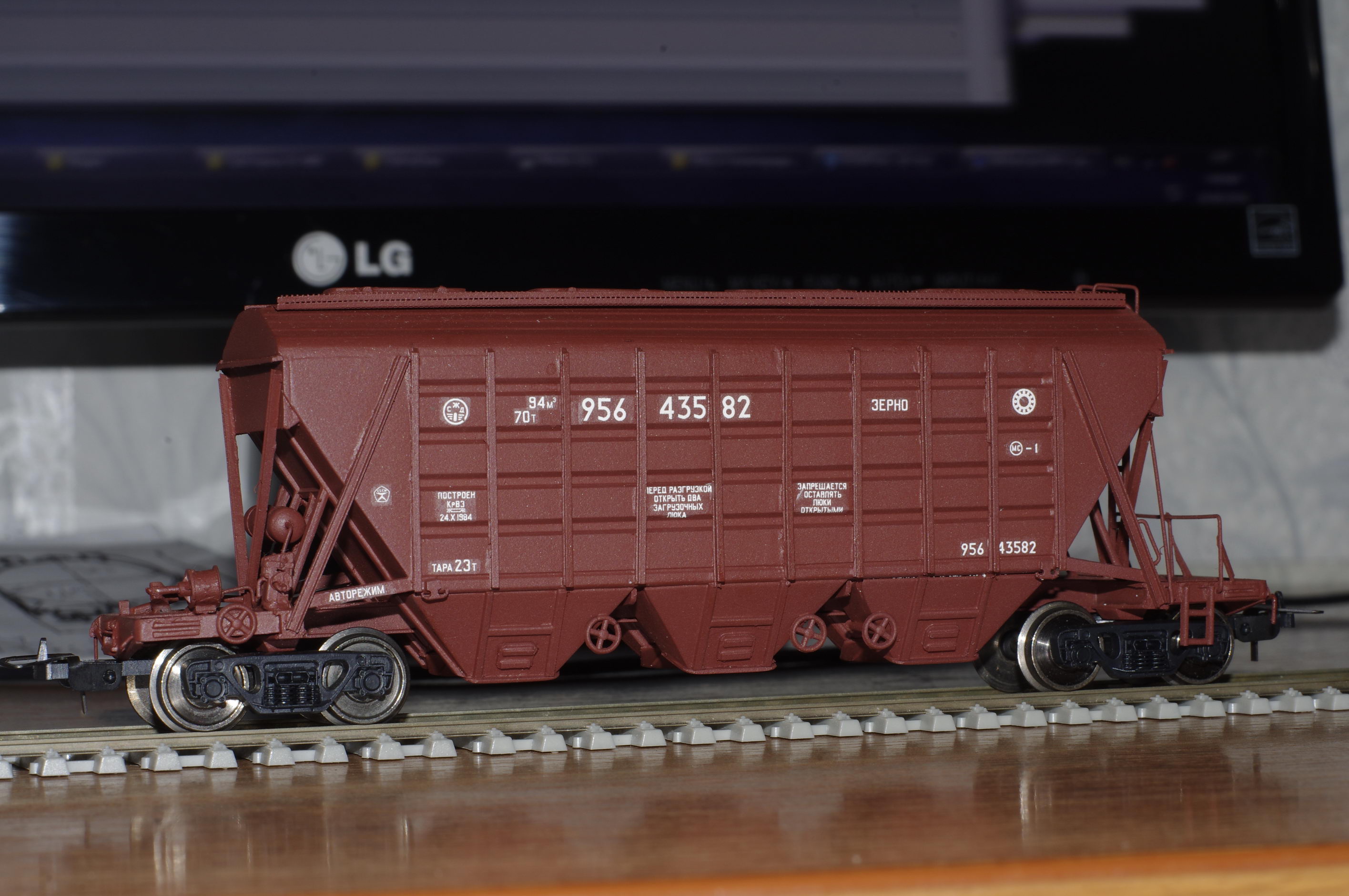

Сейчас же мог добавить небольшую доработку хоппера-зерновоза работы Виктора Орешко. у кого есть этих хопперы, знают, что тормозной и разгрузочные штурвалы отлиты из смолы и выглядят, скажем, не сильно аутентично - довольно толстые из-за отливки, четырехлучевые штурвалы, к тому же разгрузочные просто приклеены осями к бункерам без всякой имитации самого разгрузочного механизма. Решил это подправить, применив травленые штурвалы от Platinum Rail, припаяв их к осям из булавок. Также сделал имитацию трех разгрузочных рычажных механизмов.
До доработки:
И после:
Рашистам - пекло!

Re: Мои доработки.
Ну да - так в разы лучше смотрится 8-)

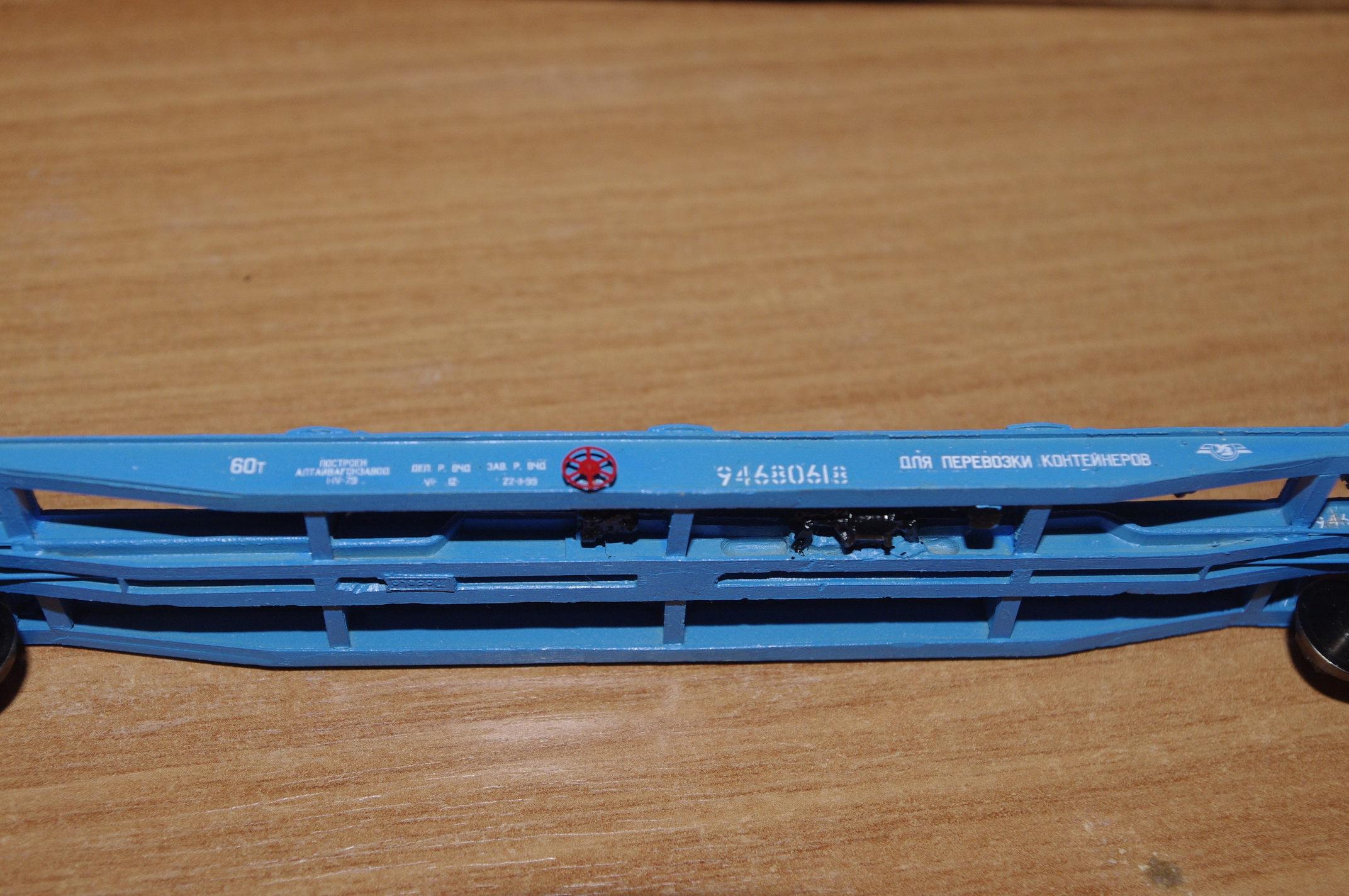

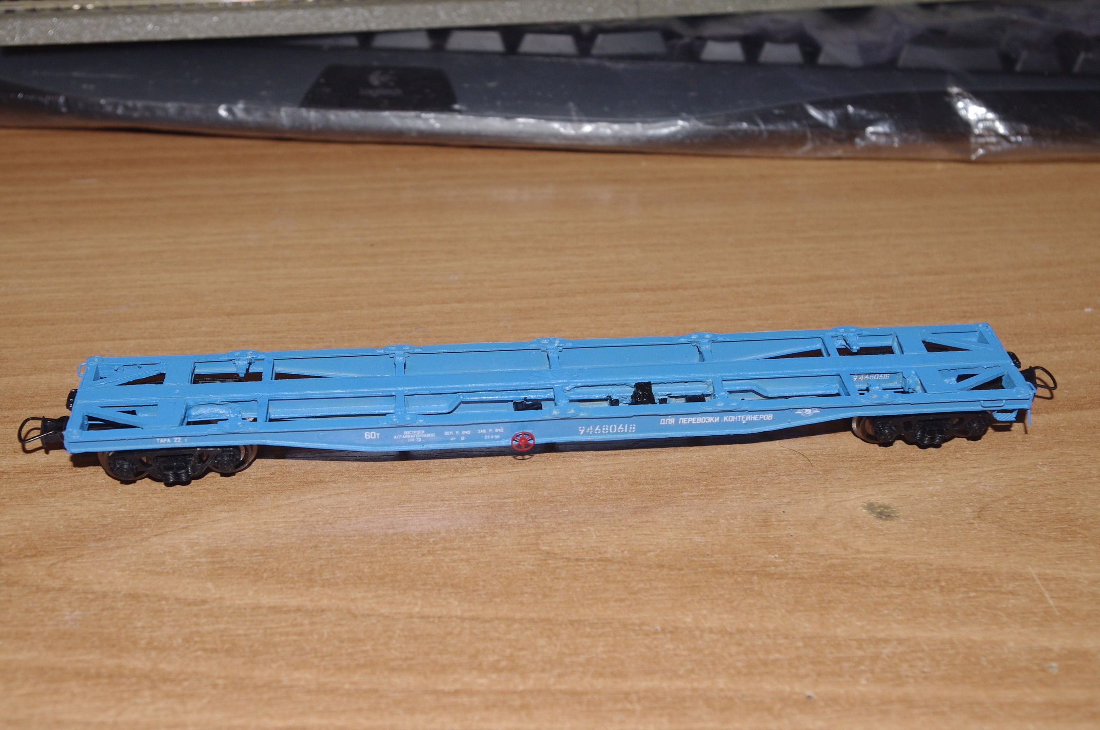

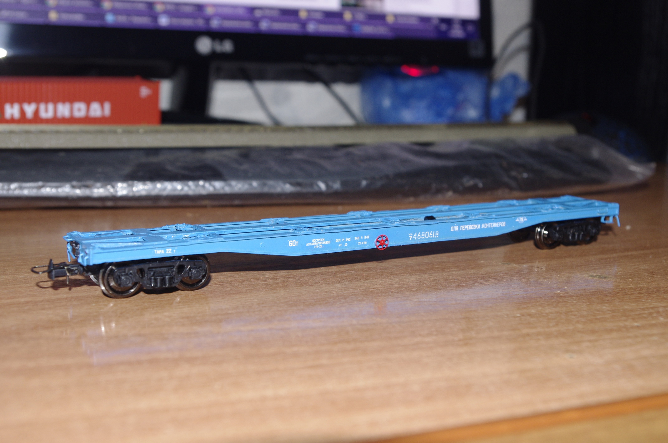

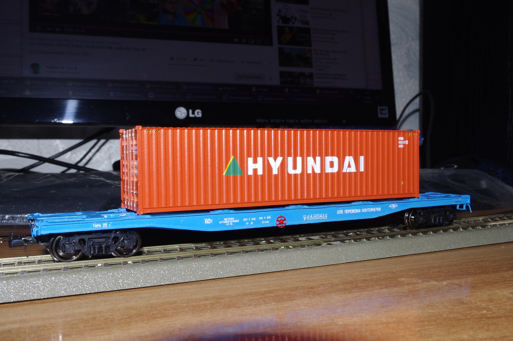

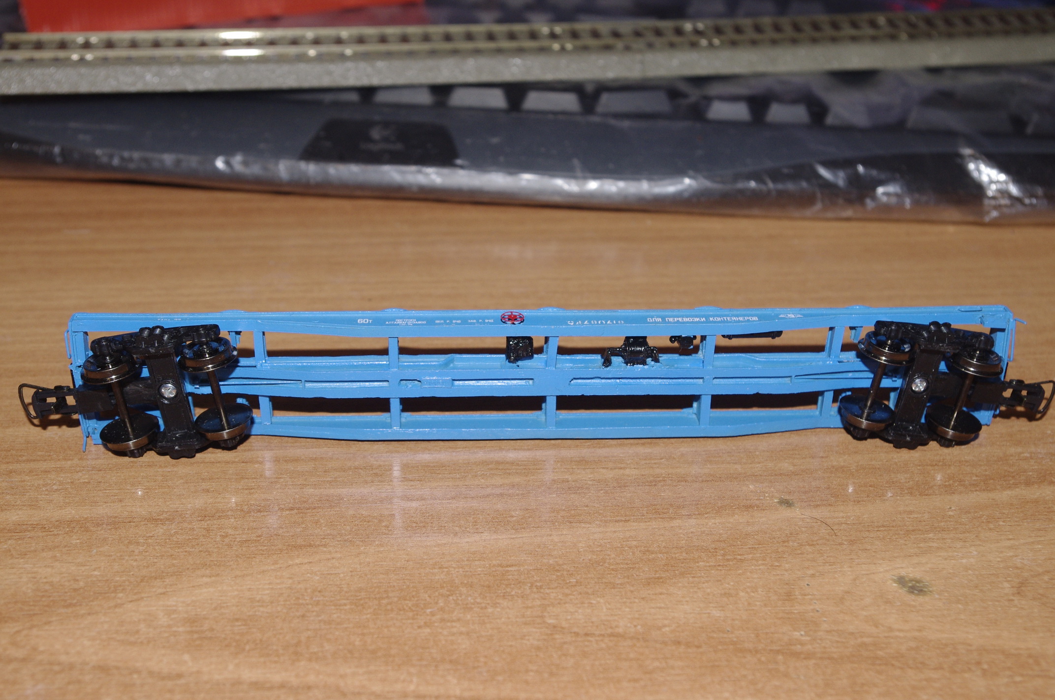

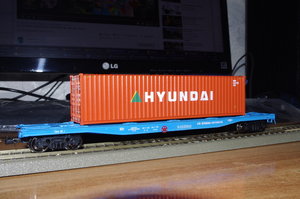

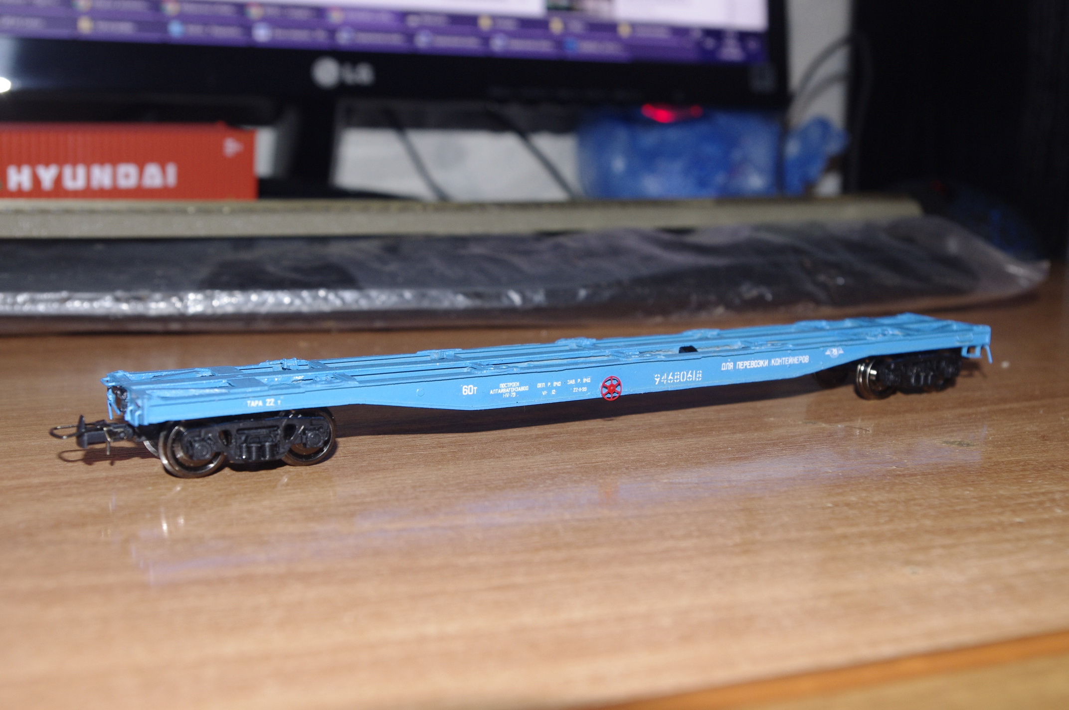

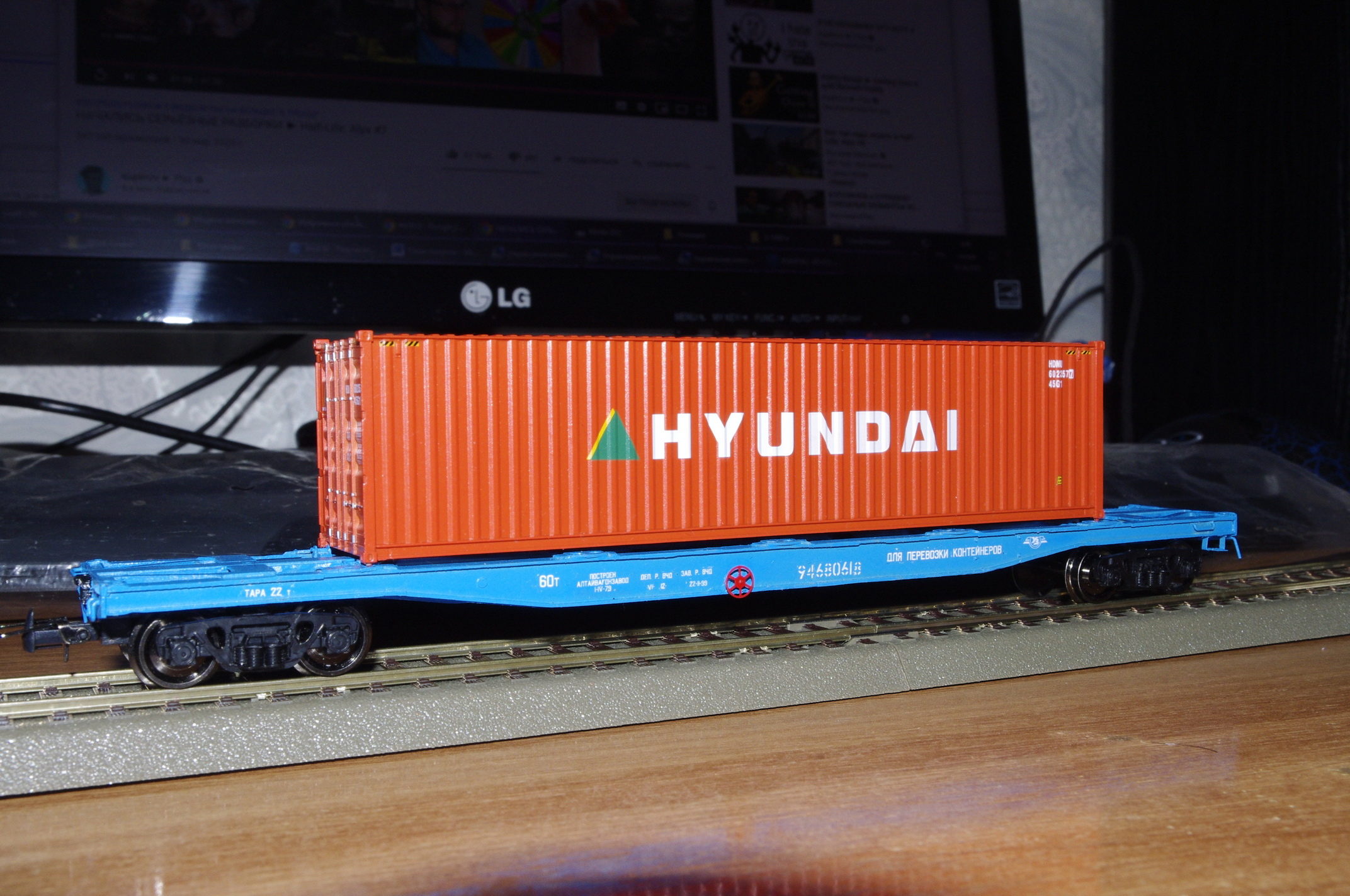

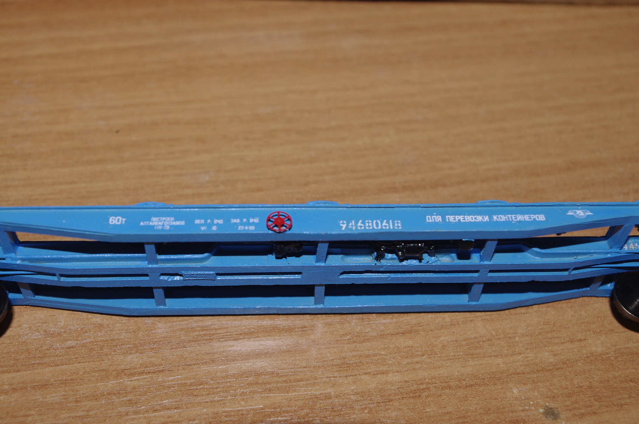

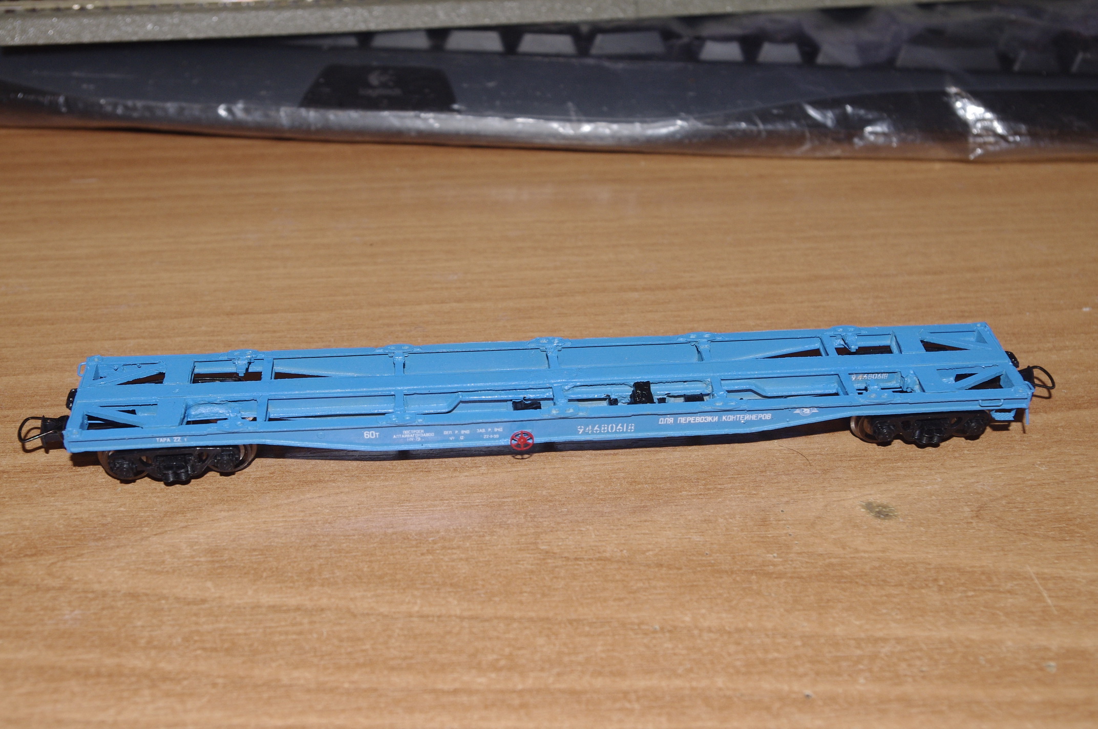

Доработка платформы-контейнеровоза от Modela - снял краску, убрал по возможности косяки отливки, коих у Моделы, к сожалению, предостаточно, установил все проволочные элементы (тормозную магистраль, тяги, подножки), травленый тормозной штурвал, окрасил и нанес декали под 6 эпоху УЗ.

Хорошая платформа!
Полагаю - она полностью из металла. Верно?

Мне понравилось, хорошо получилось! Я себе тоже хочу подобный контейнеровоз. Видел их в Одессе, в районе порта. Целыми поездами...
vover писав:Хорошая платформа!
Вовчик, "Моделла" - это смола. Вячеслав выше написал, что "убрал по возможности косяки отливки".
Дык ведь метал тоже льют... ;)

vover писав: Дык ведь метал тоже льют... ;)
Убедил :) Но металлической "Моделлы" пока еще не видел.

Re: Мои доработки.
Повідомлення via982 »
Модела и металл - понятия несовместимые. Они и смолу-то нормальную только несколько лет назад использовать начали. До этого со временем их вагоны скручивало аж за здрасьте. Но качество отливок лучше не стало. Мало того, если раньше они косячные отливки пускали на киты, а на вагоны собственной сборки более-менее нормальные, то теперь и готовые вагоны лепять "из того что было", чему примером эта платформа. Напомню, я её не китом брал, а собранную, окрашенную в черный цвет, 4 эпоха СЖД.

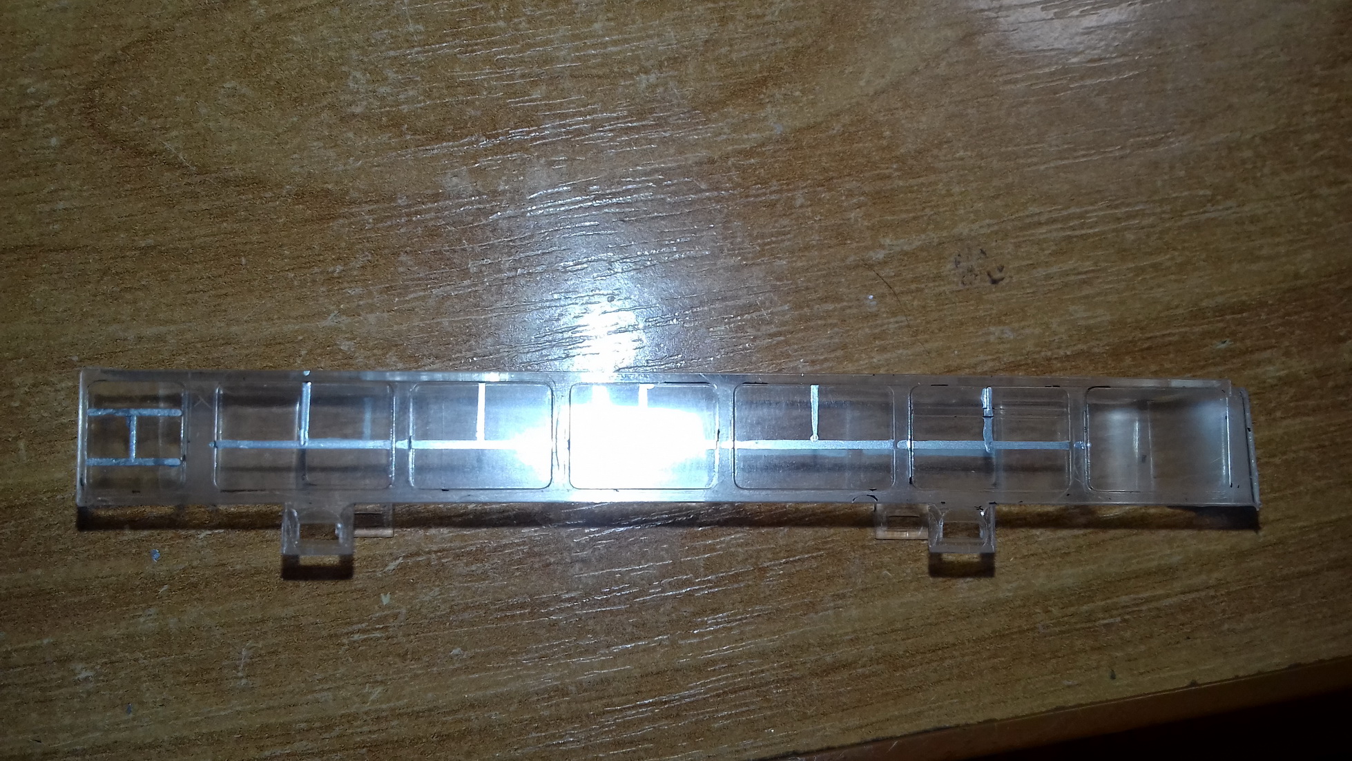

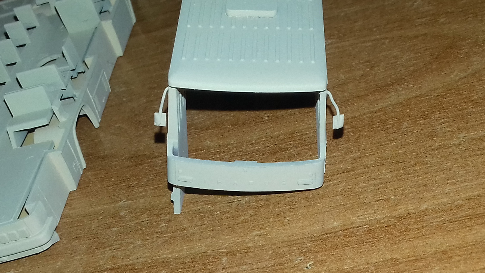

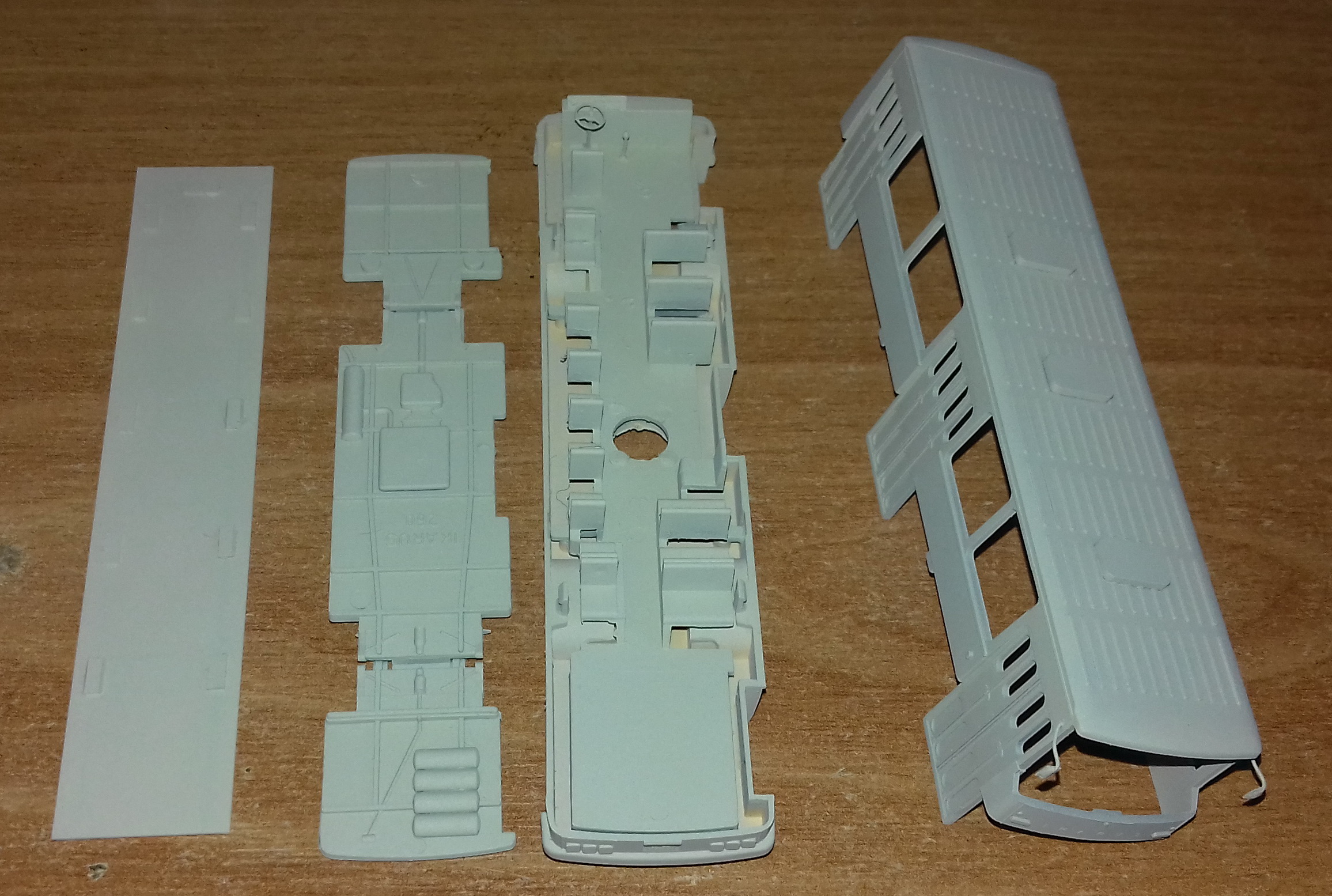

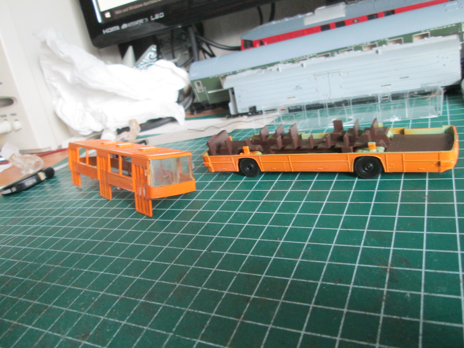

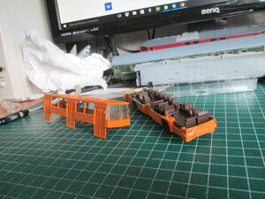

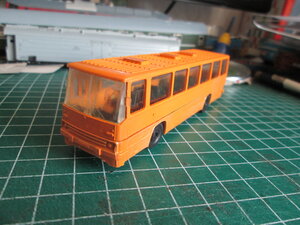

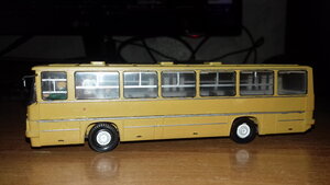

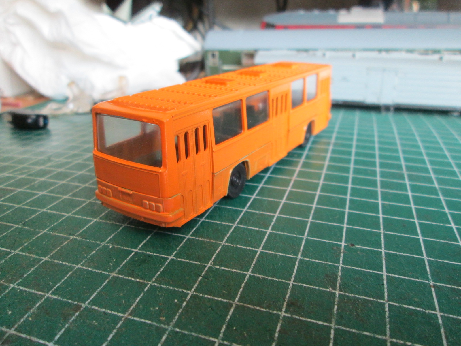

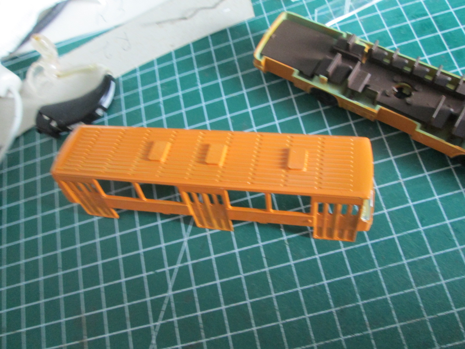

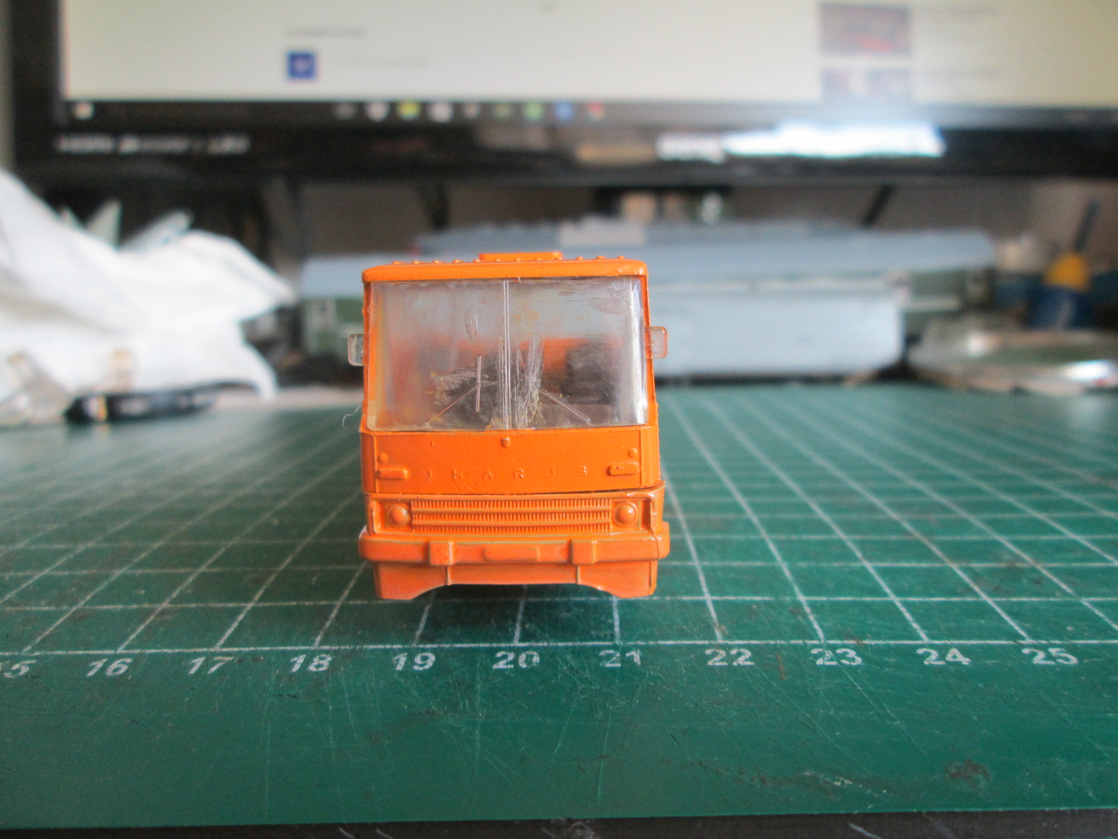

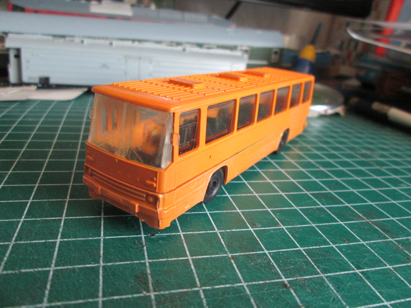

Небольшое "перетрахивание" модельтековского 260-го икаруса - руль, ручка кпп, зеркала заднего вида, потолок из тонкого пластика, покраска. Пока на стадии грунтовки. Красить буду в стандартную для городских икарусов охру.

via982 писав:модельтековского 260-го икаруса
Вячеслав, а что за "модельтековский" Икарус? Не попадалось такое. Даже масштаб сходу не понял...

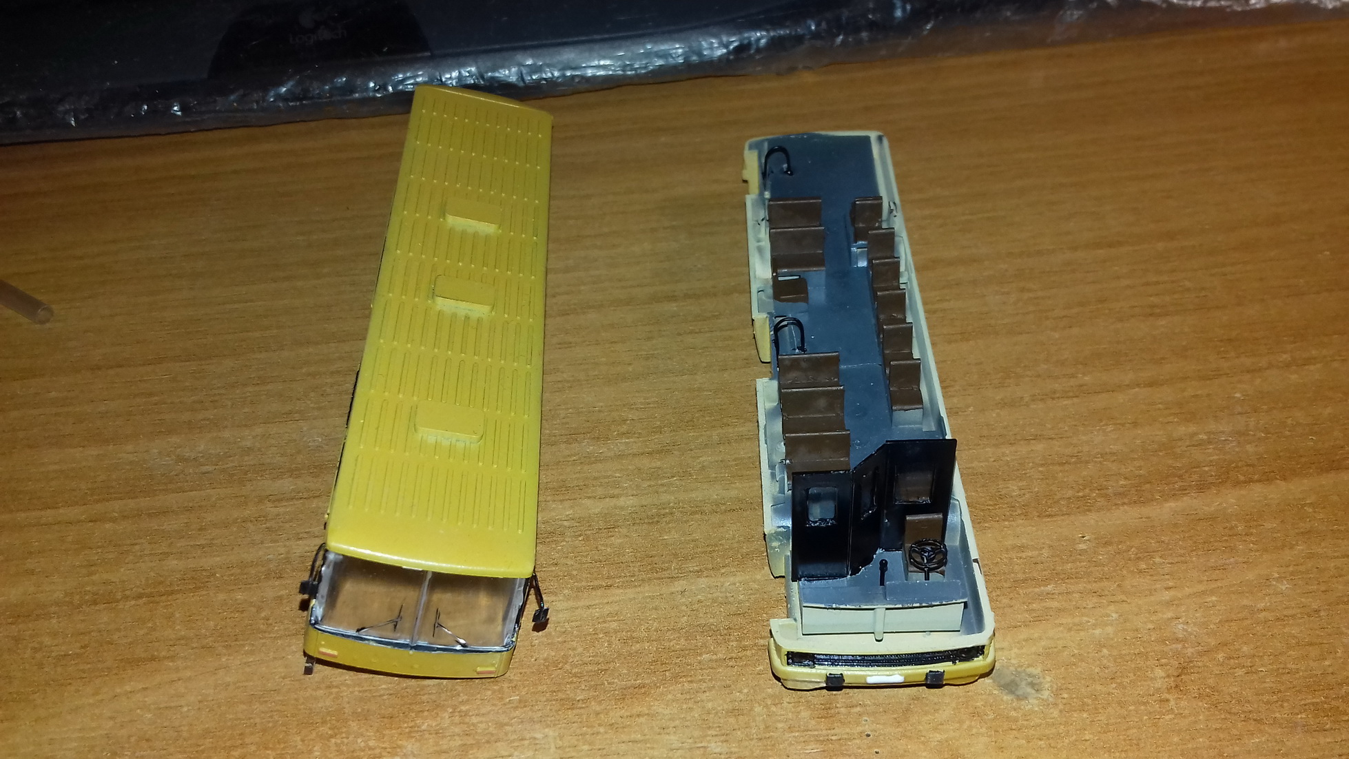

Повідомлень: 1767
Re: Мои доработки.
у меня схожий, при покрасе малость конечно напортачил со стеклом. На данный момент на ебей такой икарус продается под брендом SES.
P.S.: Нашел сайт моделтека https://modelltec.de/
именно они и делают по такой низкой цене и посмотрел на шапку и так и есть MODELLTEC-S.E.S.

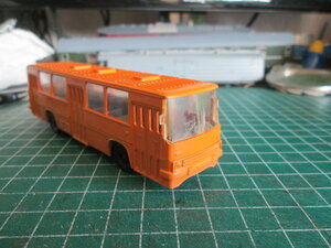

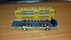

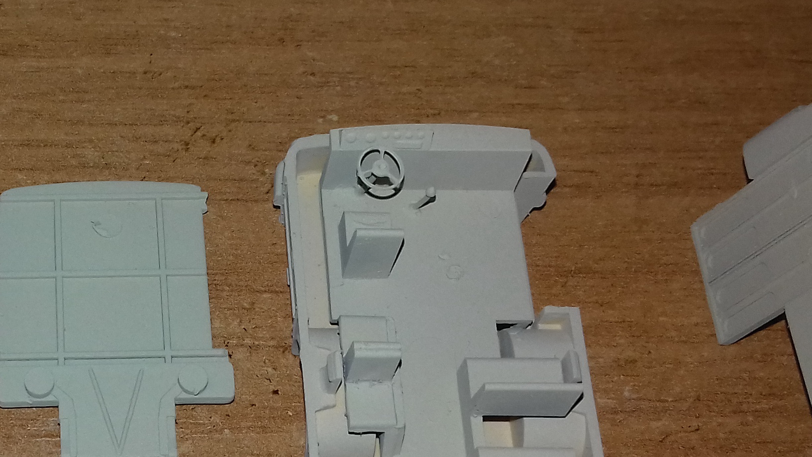

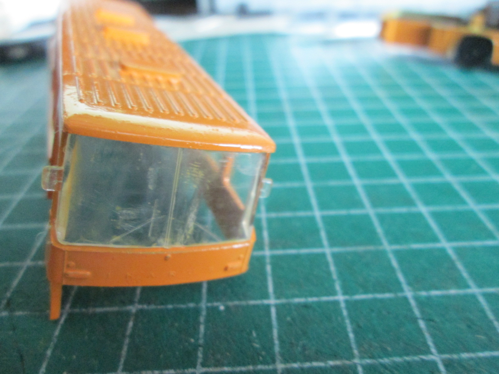

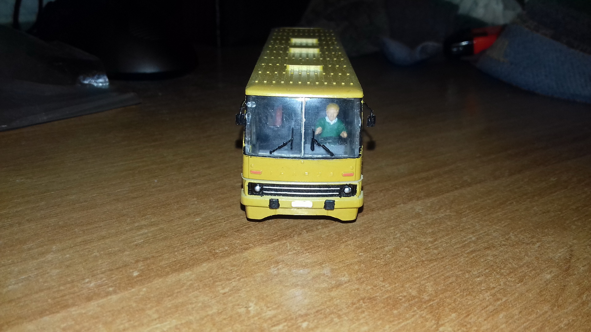

Продолжение

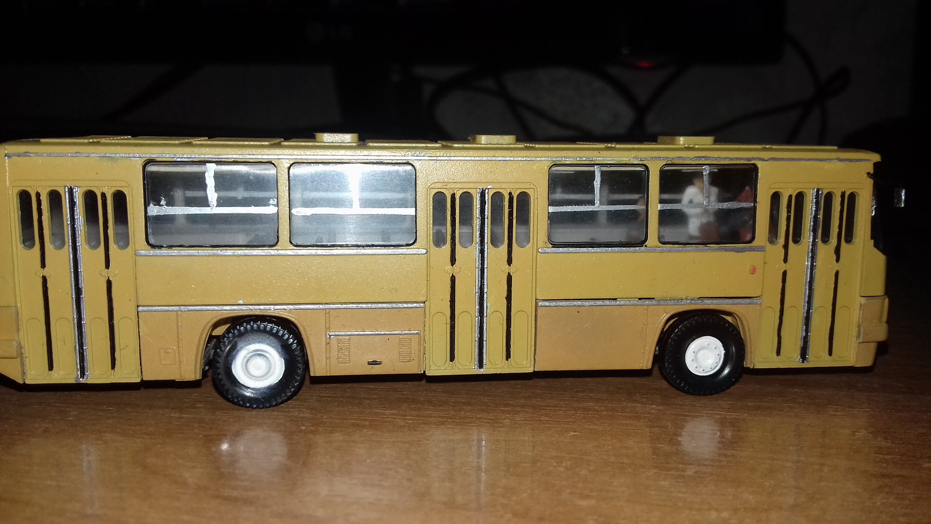

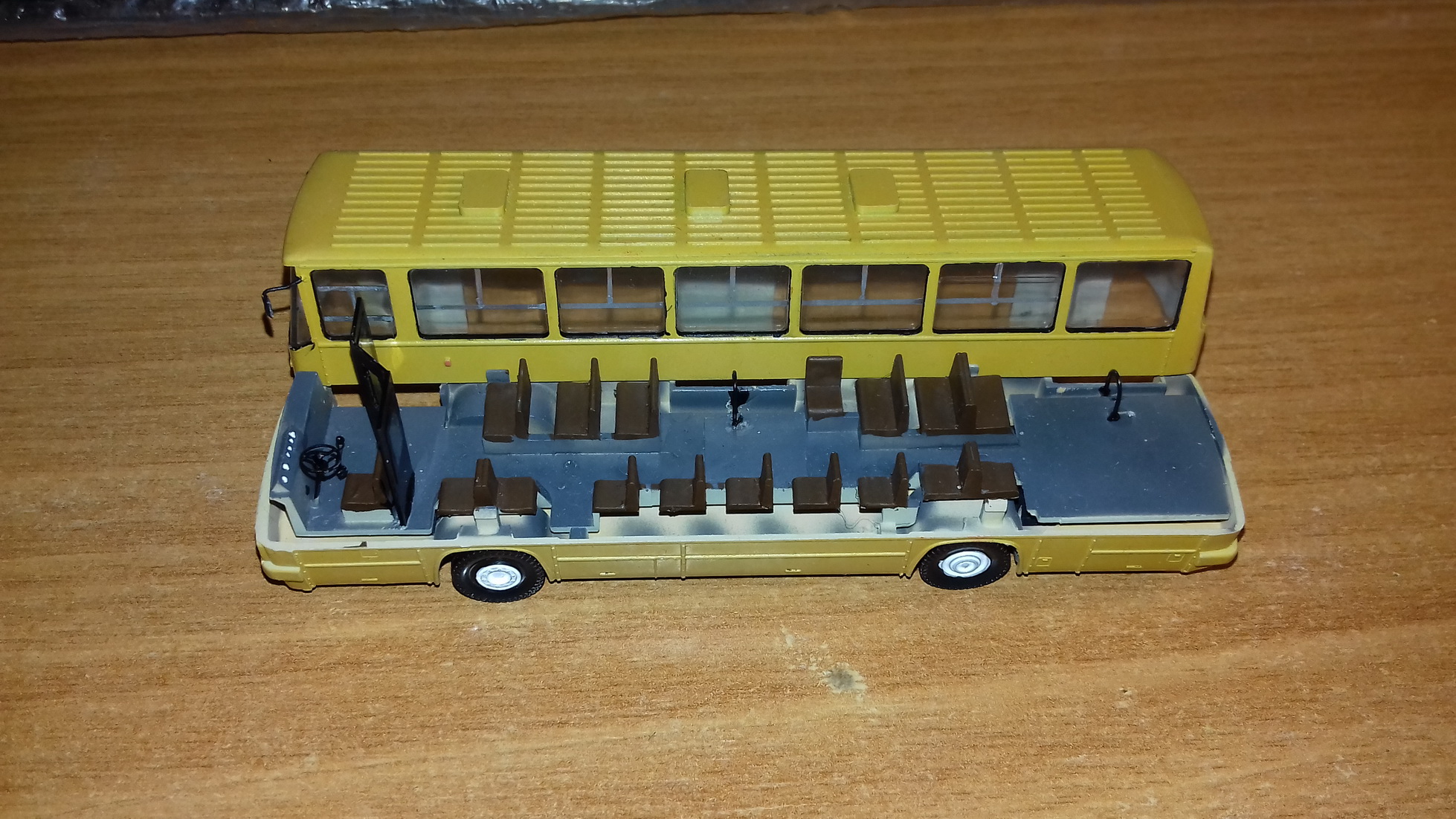

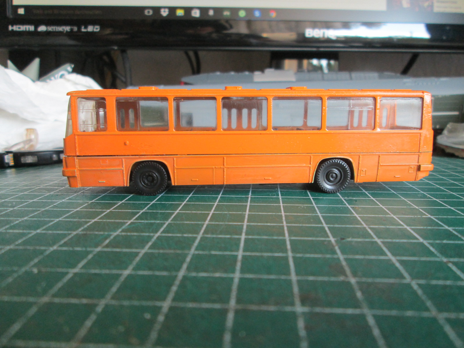

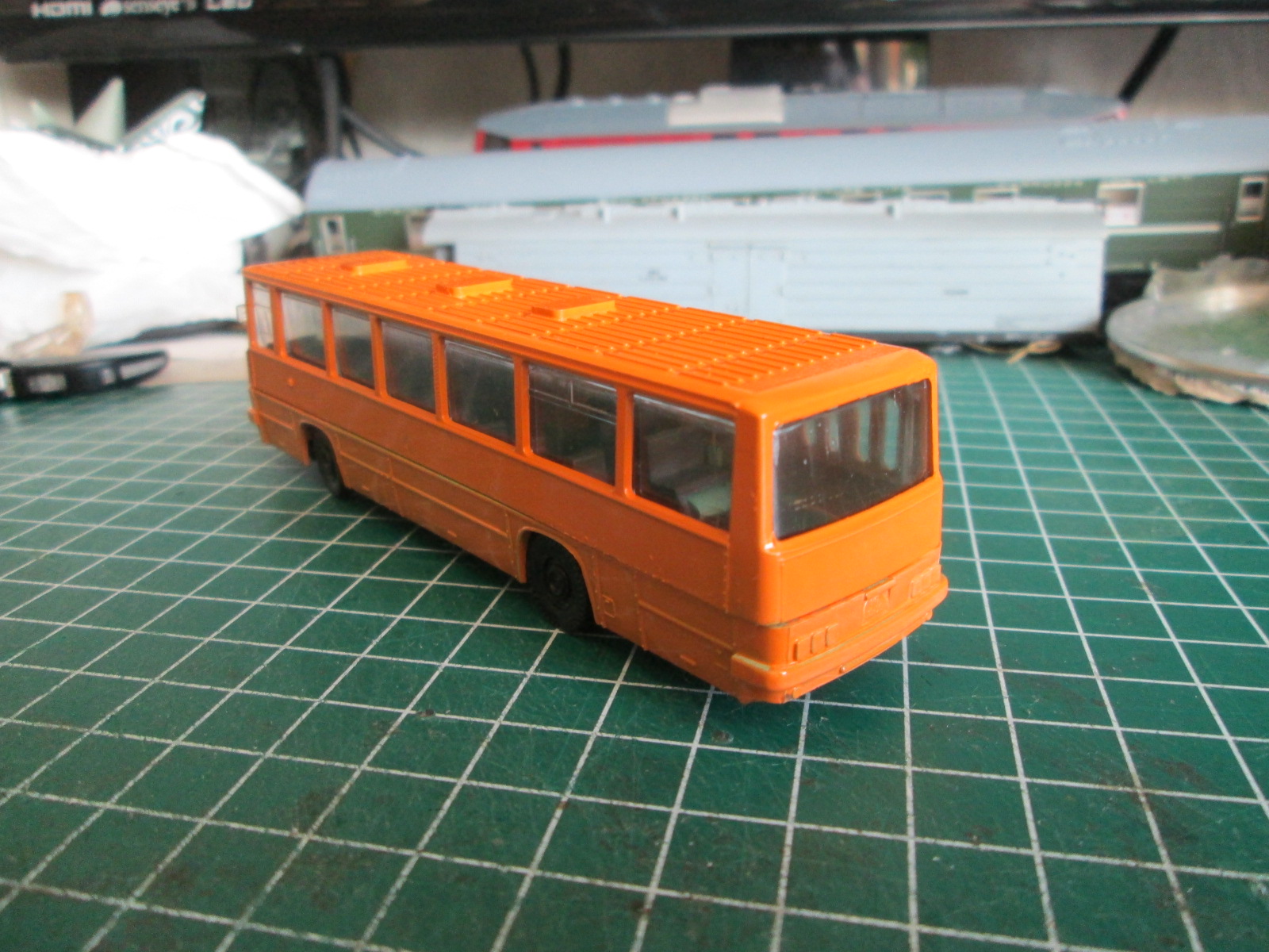

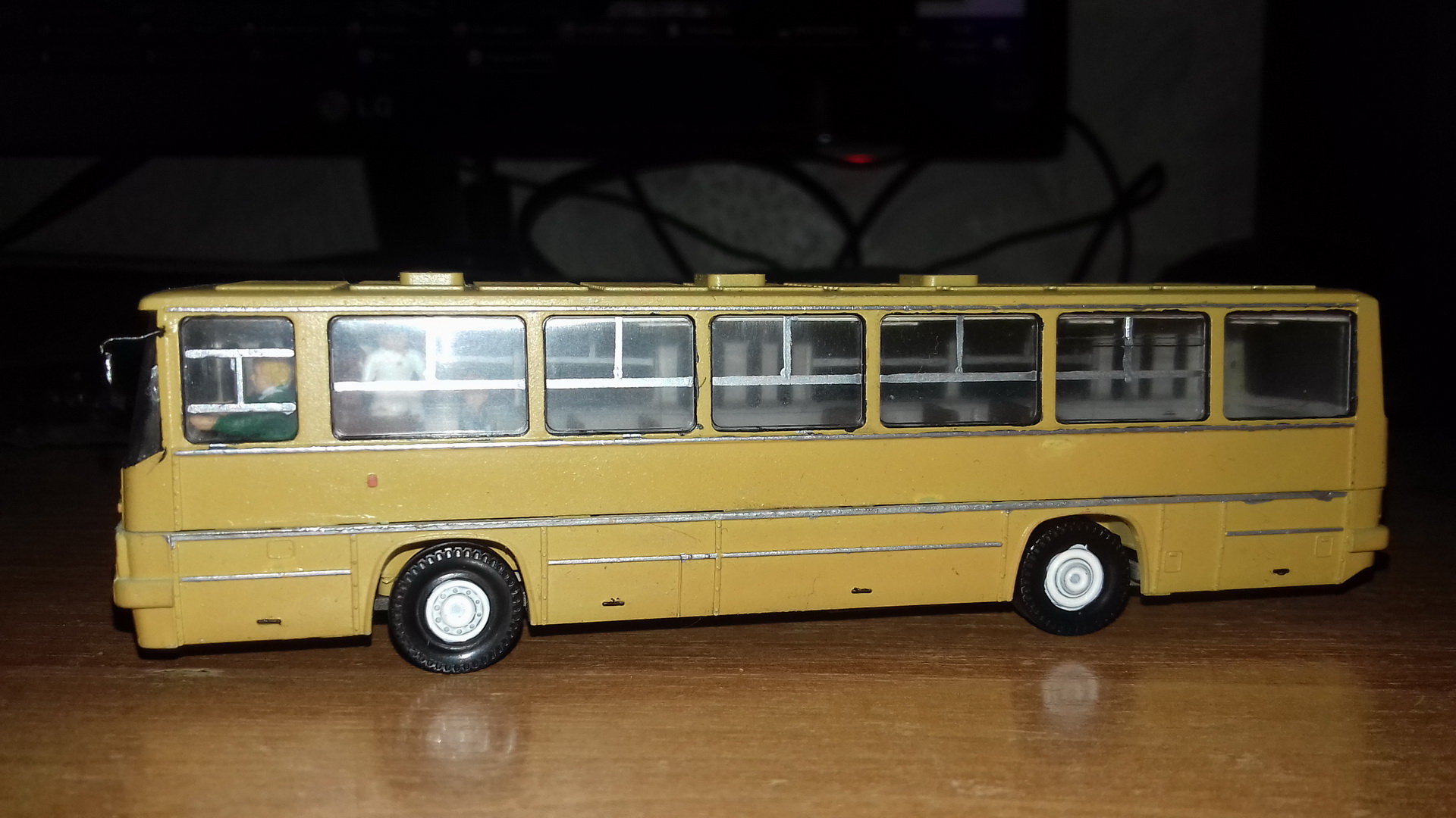

Ну вот почти все, водила, пару пассажиров, сборка, нанесение серебристых и черных линий. Фото, конечно, раскрывает все косяки покраски и ручного нанесения линий маркерами, но в руках уже ощущается именно как МОДЕЛЬ, пускай и с косяками, а не как пластиковая игрушка модельтек. На косяки покраски колес "не звертайте уваги", так как буду ещё наносить везеринг "земляной" и "пыльной" краской на днище и колеса...

via982 писав: Фото, конечно, раскрывает все косяки покраски и ручного нанесения
Я думаю вживую все с ним хорошо. Соглашусь с тем, что так гораздо лучше, чем безликая "пластмассовость".

Muton писав:Я думаю вживую все с ним хорошо.
+ Даже точно знаю, что живьём воспринимается совершенно иначе. Хорошая работа!
Попробовать отснять при натуральном освещении - полагаю, увидим совершенно другой автобус... :roll:
