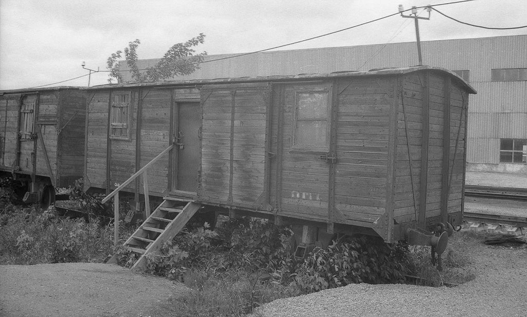

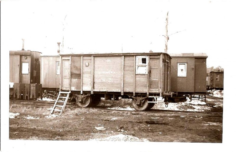

еще фото попалось
Re: ПМС
еще несколько фоток которые нашел в продолжении по ПМС на лайвжурнал
ссылка на статью https://matsam.livejournal.com/3416120.html
Зображення Зображення Зображення Зображення

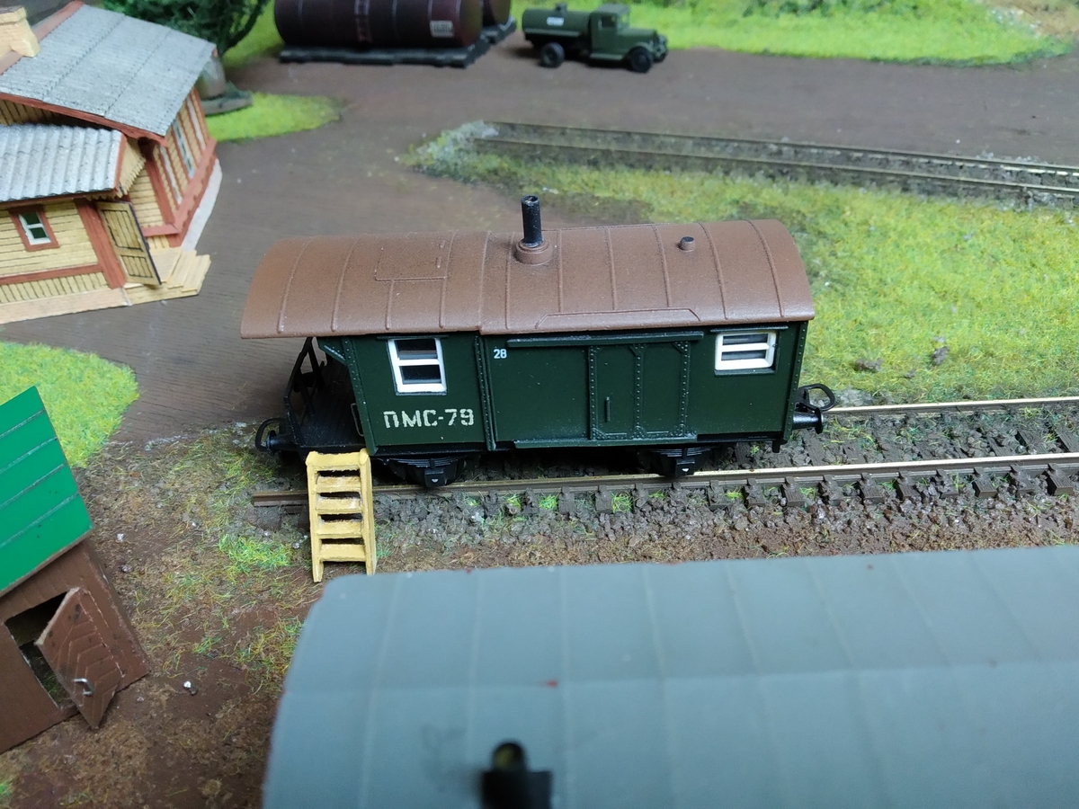

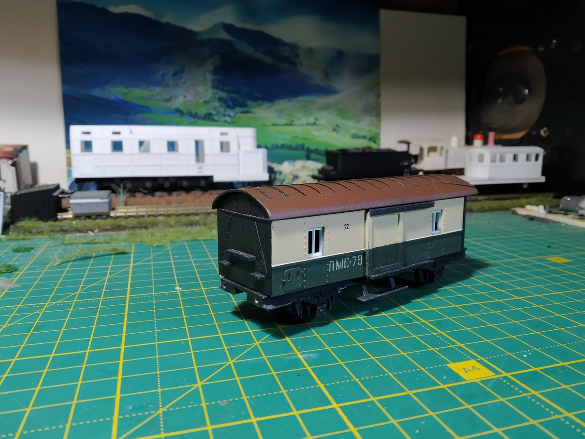

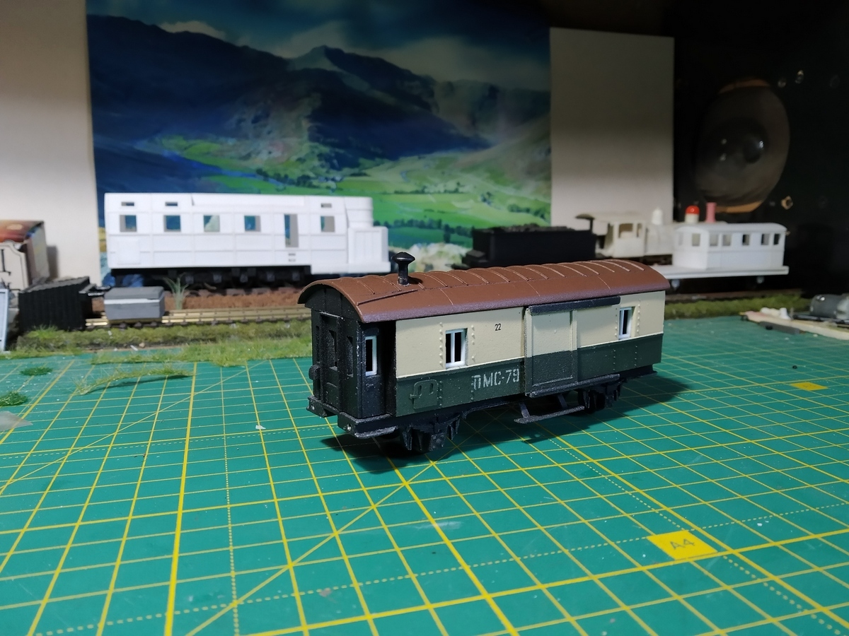

Трафареты от Саши Barbosa_ получены. По ряду причин дул из баллона :oops: , но результат меня вполне устраивают. Получилась слегка уставшая и пострадавшая от метеоусловий надпись... :roll:

Хорошо трафарет выглядит, правдоподобно. Саше и Санычу зачет ;)
Been thanked: 526 times
Re: ПМС
О, вот и надпись, отлично по моему.... очень правдоподобно. Трафарет есть трафарет!
Дуть без разницы из чего, из аэра или из баллона, расстояние нужно определить удачное, просто такой трафарет очень "нежный", и нельзя допустить что бы струя факела его задирала и поддувала под него, и краска должна быть так сказать "сухая", не текучая то бишь, это из моего опыта работы с трафаретом.

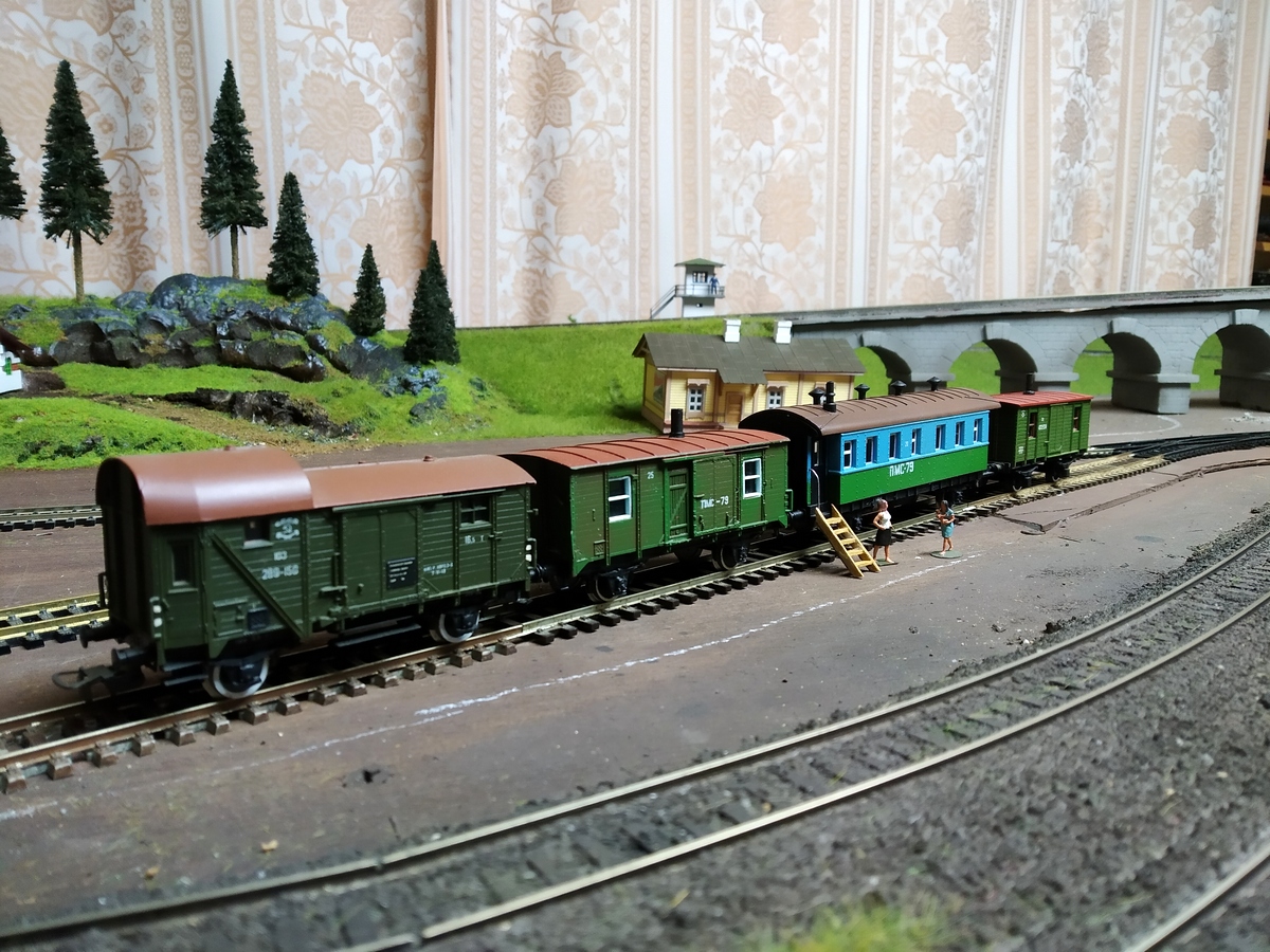

Гарний составчик вийшов. правда труда вашого шкода- мучились, вирізали здвижні двері щоб потім вклеїти туди вхідні двері Може логічніше було б врізати двері між вікном та зсувними дверями, або між вікном та торцьом вагона, А вагон з відкритими зсувними дверями використали біля якогось складу - погрузка (вигрузка) в вагон. А в цілому нормуль - БОМБА.

Винт 757 писав:... труда вашого шкода- мучились, вирізали здвижні двері щоб потім вклеїти туди вхідні двері
Спасибо, Виталий!

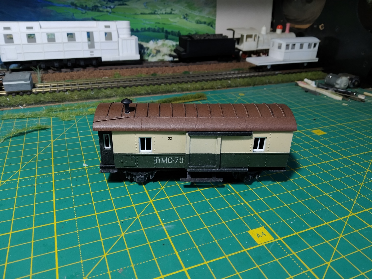

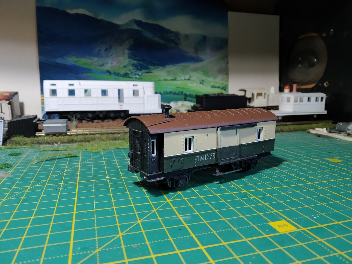

Всё нормально. Труд конечно был приложен и наверное имеет свою стоимость, но так и было задумано. Хотел воспроизвести эти двери по совершенно конкретному прототипу.

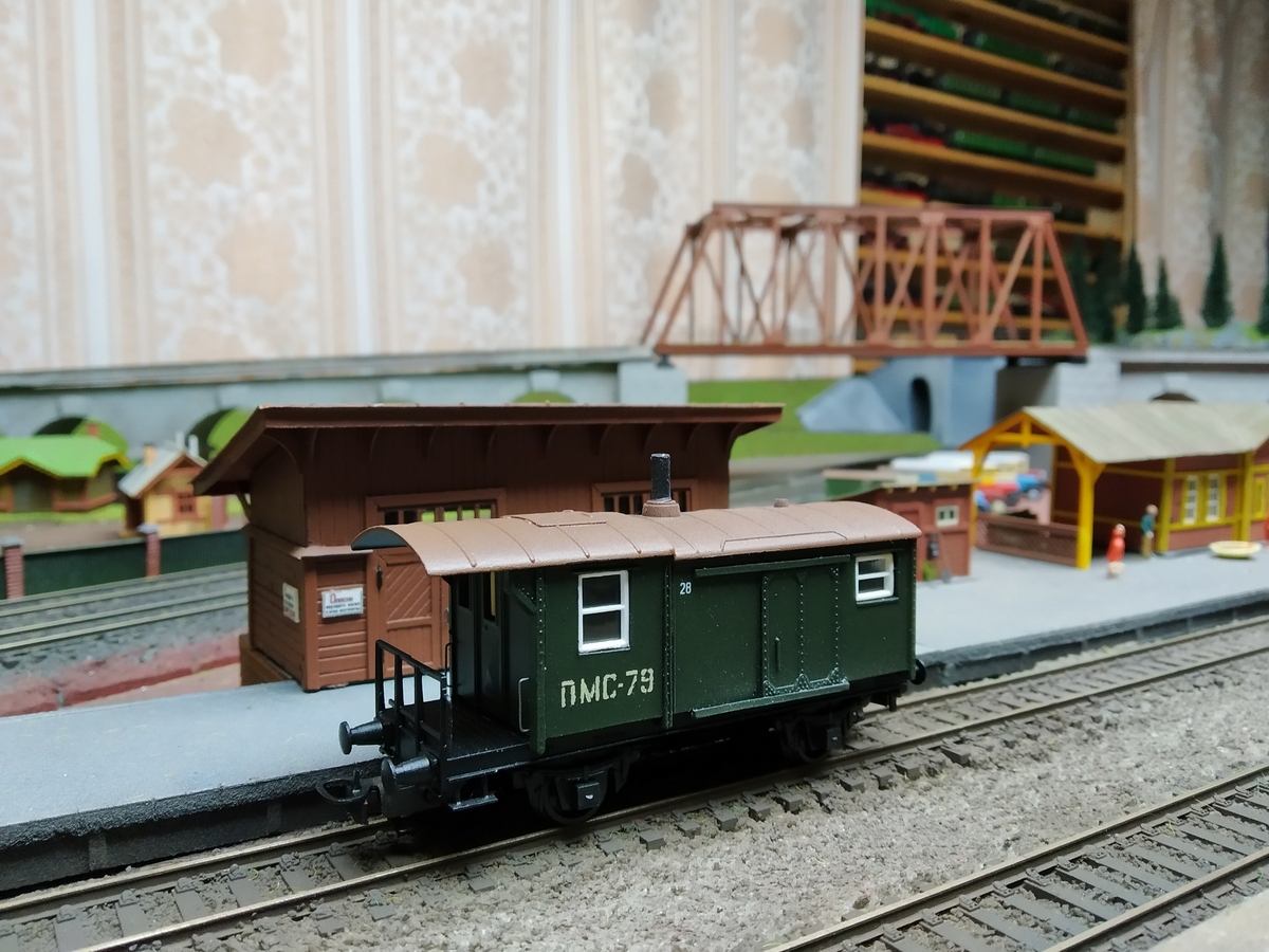

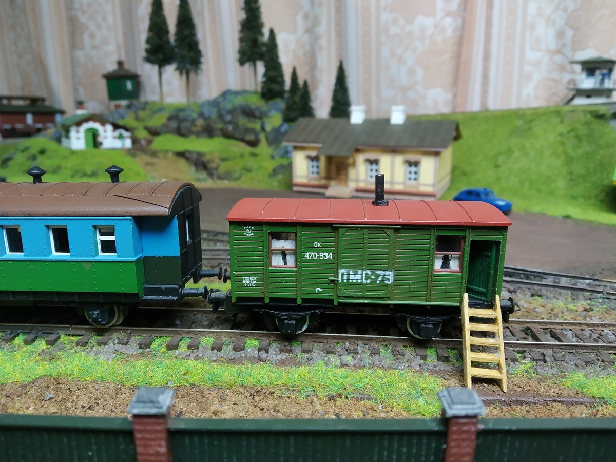

Но это уже пройденный этап. А пока сделал двери уже на другом вагончике. Тоже ориентировался на прототип, но решил обойтись одной дверью.
Надпись неудачно получилась. Не умею на таких сложных поверхностях пользоваться трафаретом... :cry:
Been thanked: 99 times
Re: ПМС
Нормаль у Вас все вийшло. як в житті, неможе все бути ідеально. Постійно бачу на проїждаючих вагонах коряві написи. То трафарет убитий-повело від погоди. то краска потекла - завгар на дачу списав а залишок розбадяжили чим під руку попало аби літраж на складі співпав. Ніхто не буде при нанесені однакових написів робити трафарет під кожен вагон, один вирізали наприклад із двп і погнали малювать по вагонах. На одному нормуль ,на другому більш менш влізло - теж непогано, на третьому напис аж по стіклам вікна дістав-пофіг . Ідеальні написи та покраска лише на вагонах які вийшли з заводу - вагони ПМС та інші ПАНСАМСКЛЕПАВ до них не відносяться.

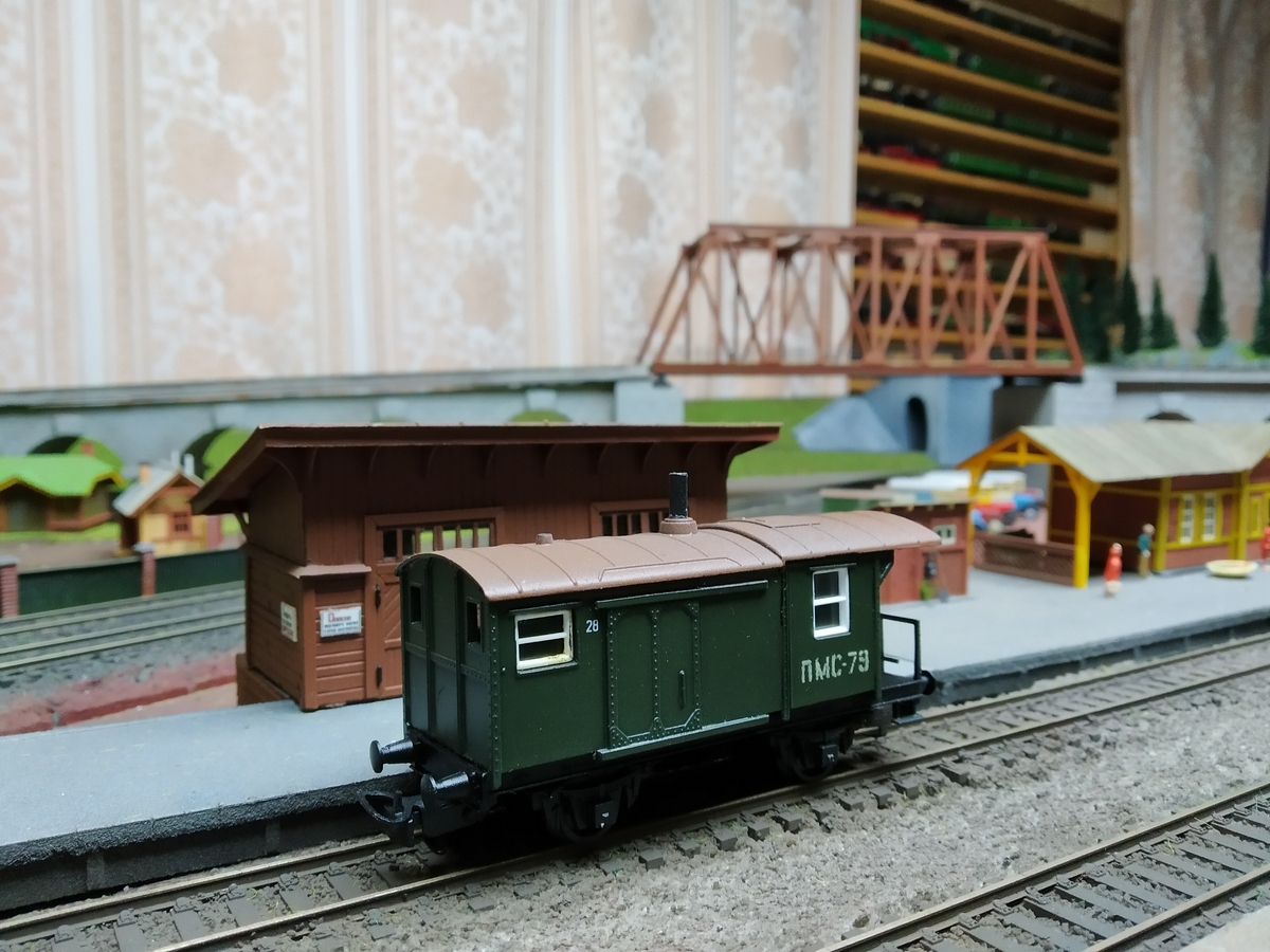

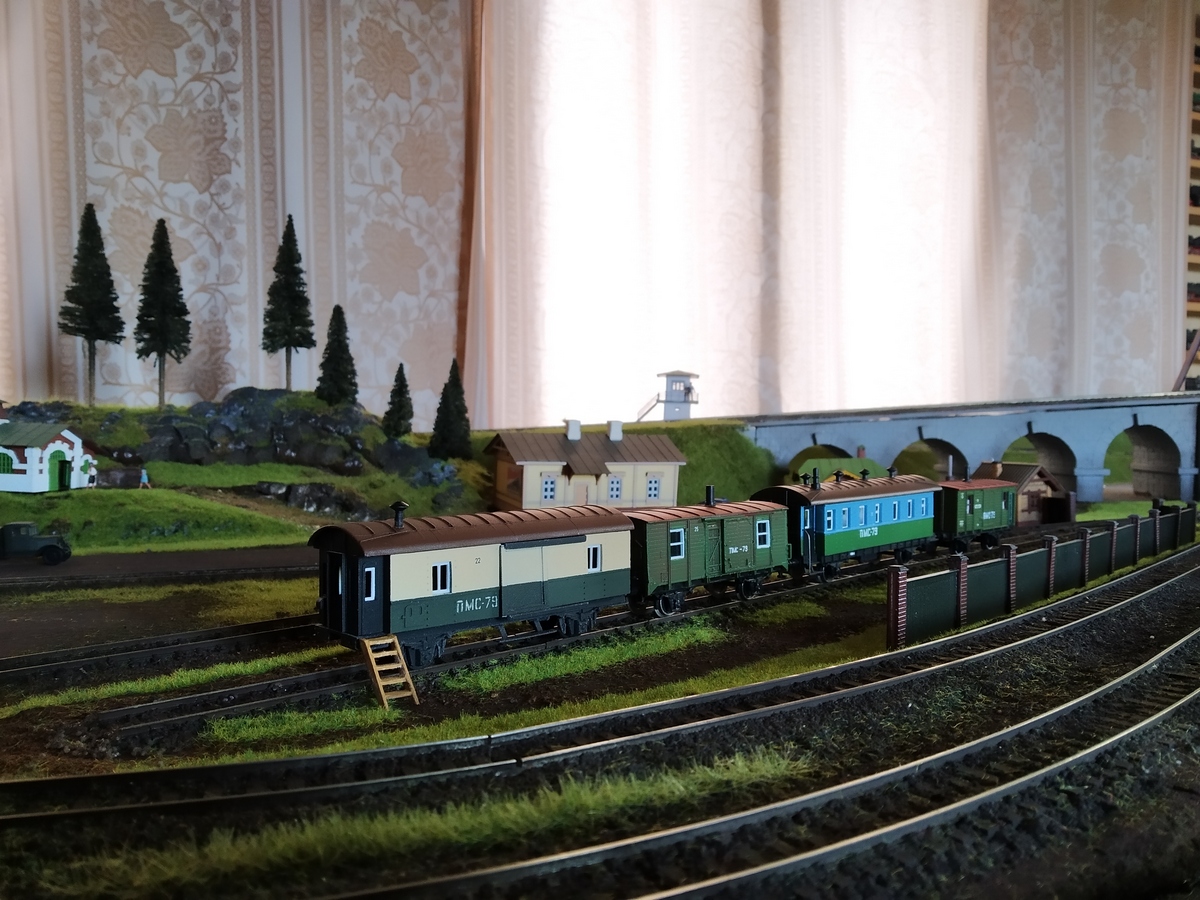

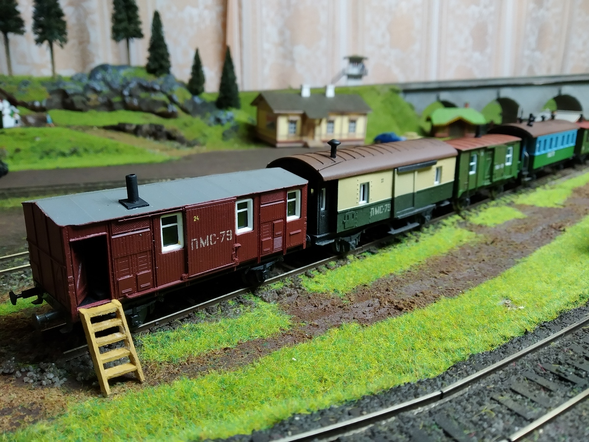

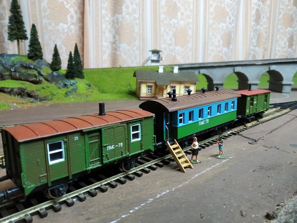

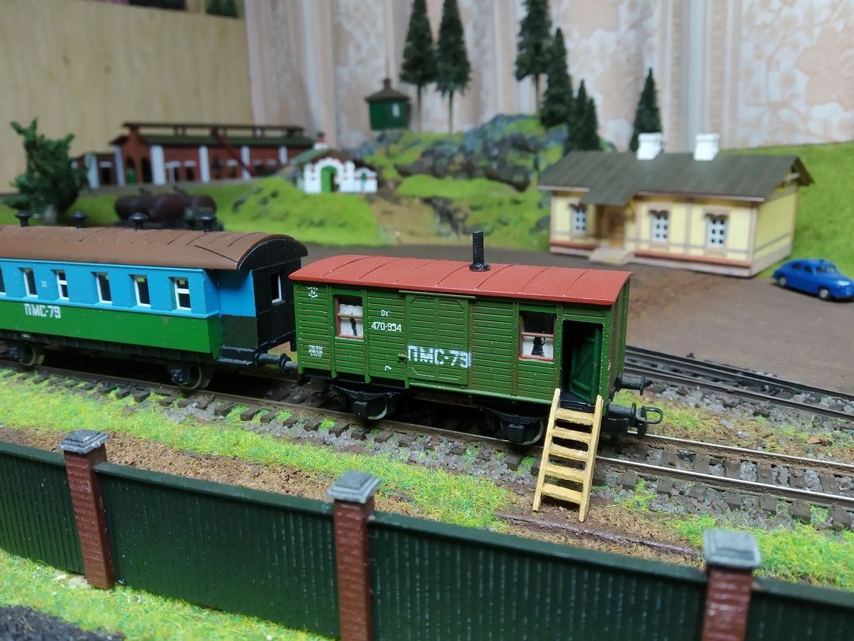

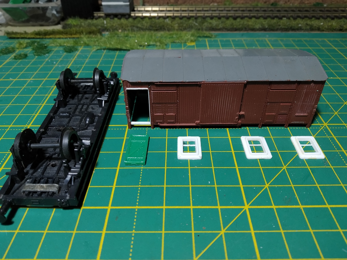

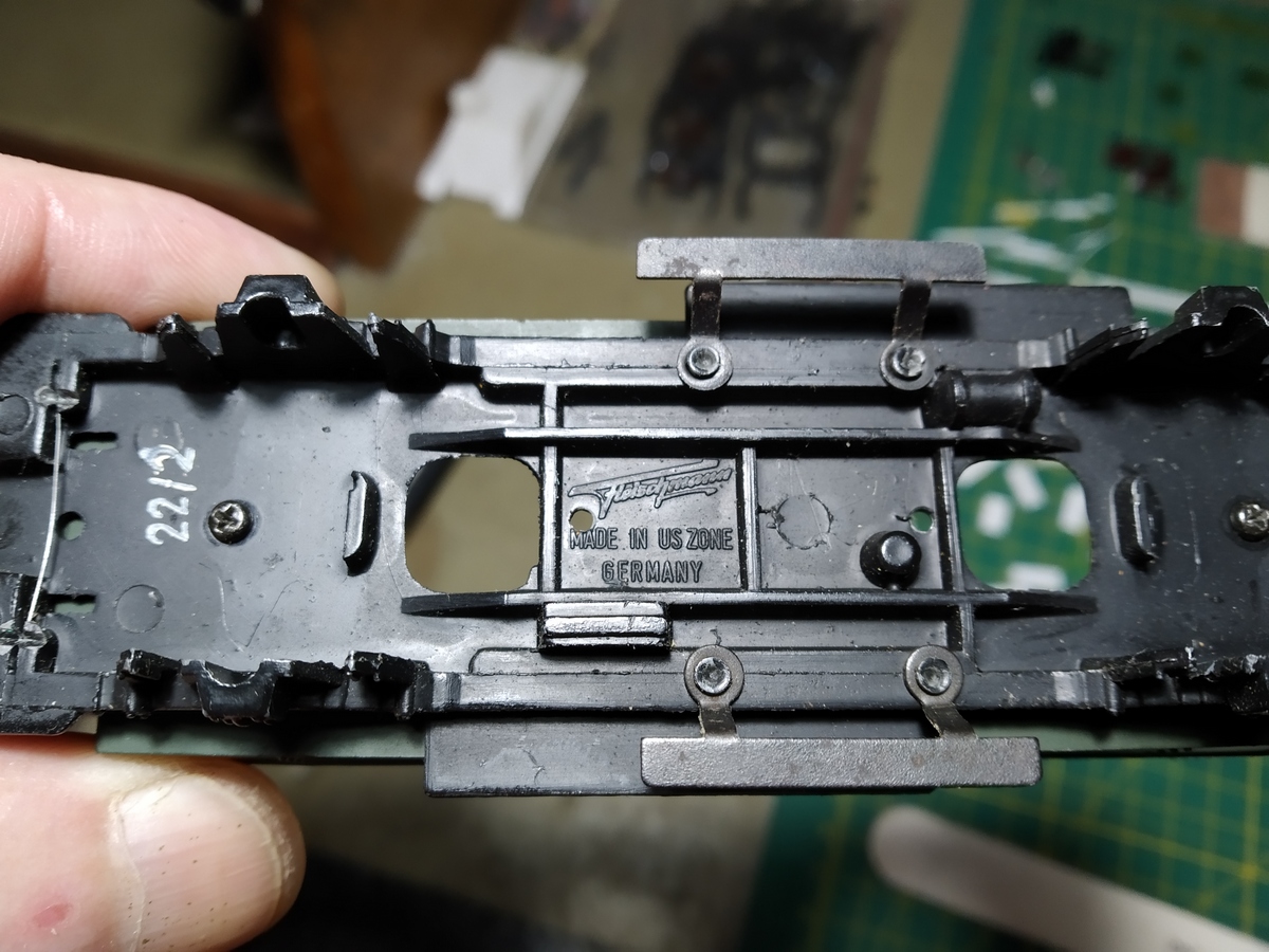

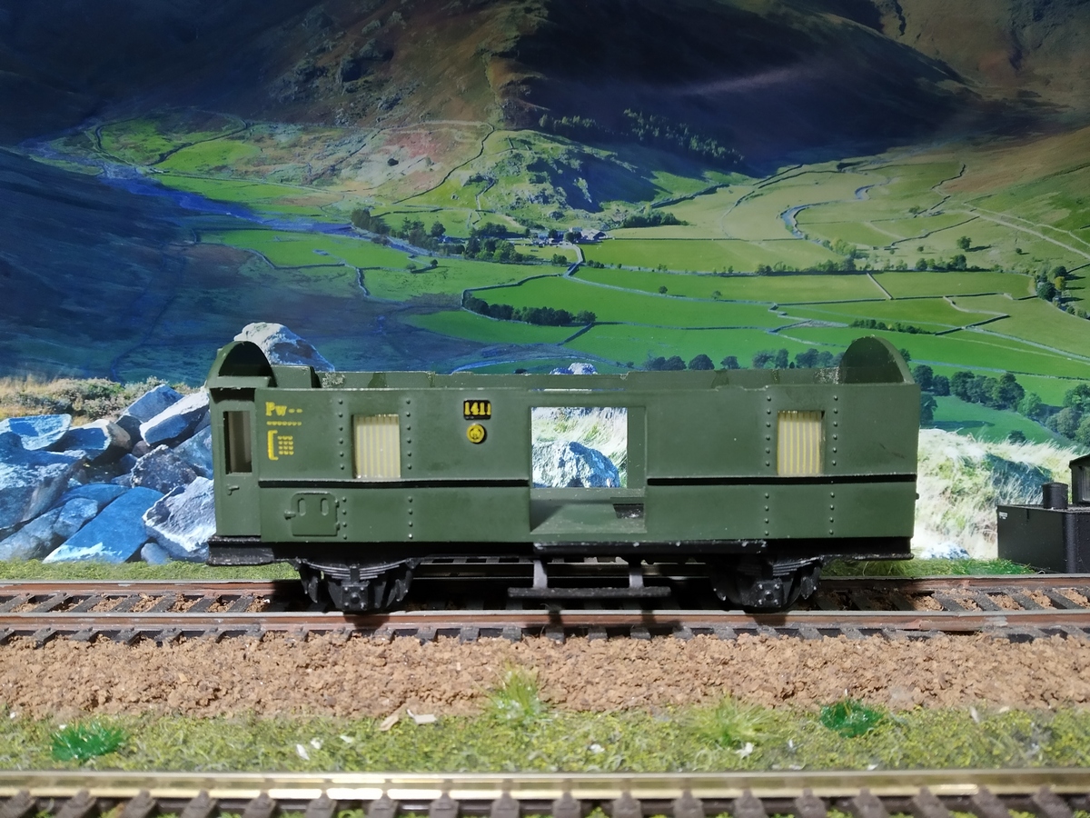

В ходе поиска материалов для изготовления ворот проходной ПМС обнаружил кузов. Именно кузов на раме. Без крыши, колёс, буферов и сцепок. Грузовые двери тоже отсутствовали.
Произведен в американской оккупационной зоне Германии. Можно только догадываться о дате изготовления учитывая, что ФРГ создана в 1949 году.
В общем, сразу понял, что следующий перекур будет посвящён работе с этим кузовом, хотя имеются и более укомплектованные кандидаты в ПМС.
Заготовка.

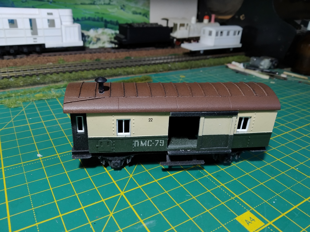

На этот раз удалось относительно нормально нанести надписи через трафарет Саши Barbosa_ и не потому, что научился, а потому, что место для надписи выбрал ровное...
Barbosa_ писав: Трафарет есть трафарет!
Саша, ещё раз благодарность!
Завершить вагон в ближайшие пару дней не позволит служба, но примерку в куче конечно сделал.

Re: ПМС

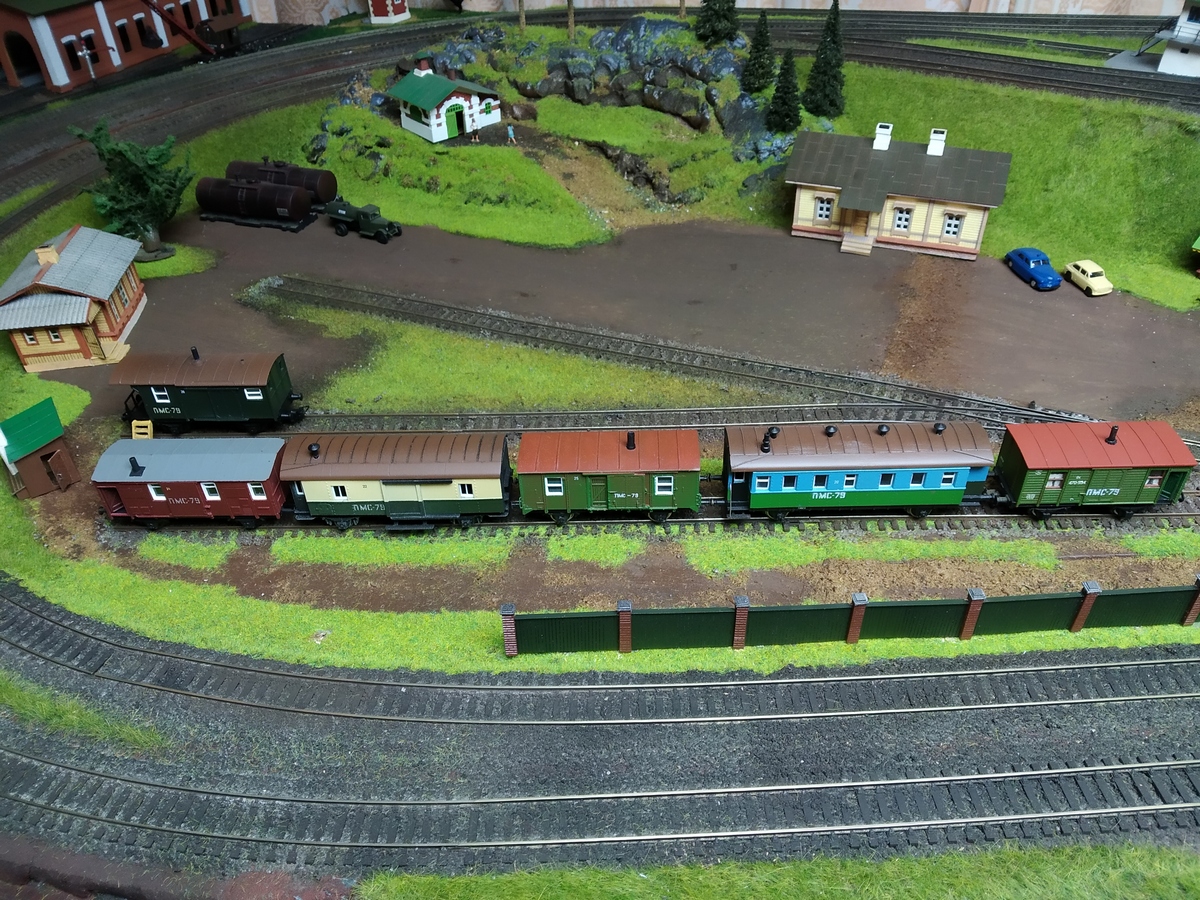

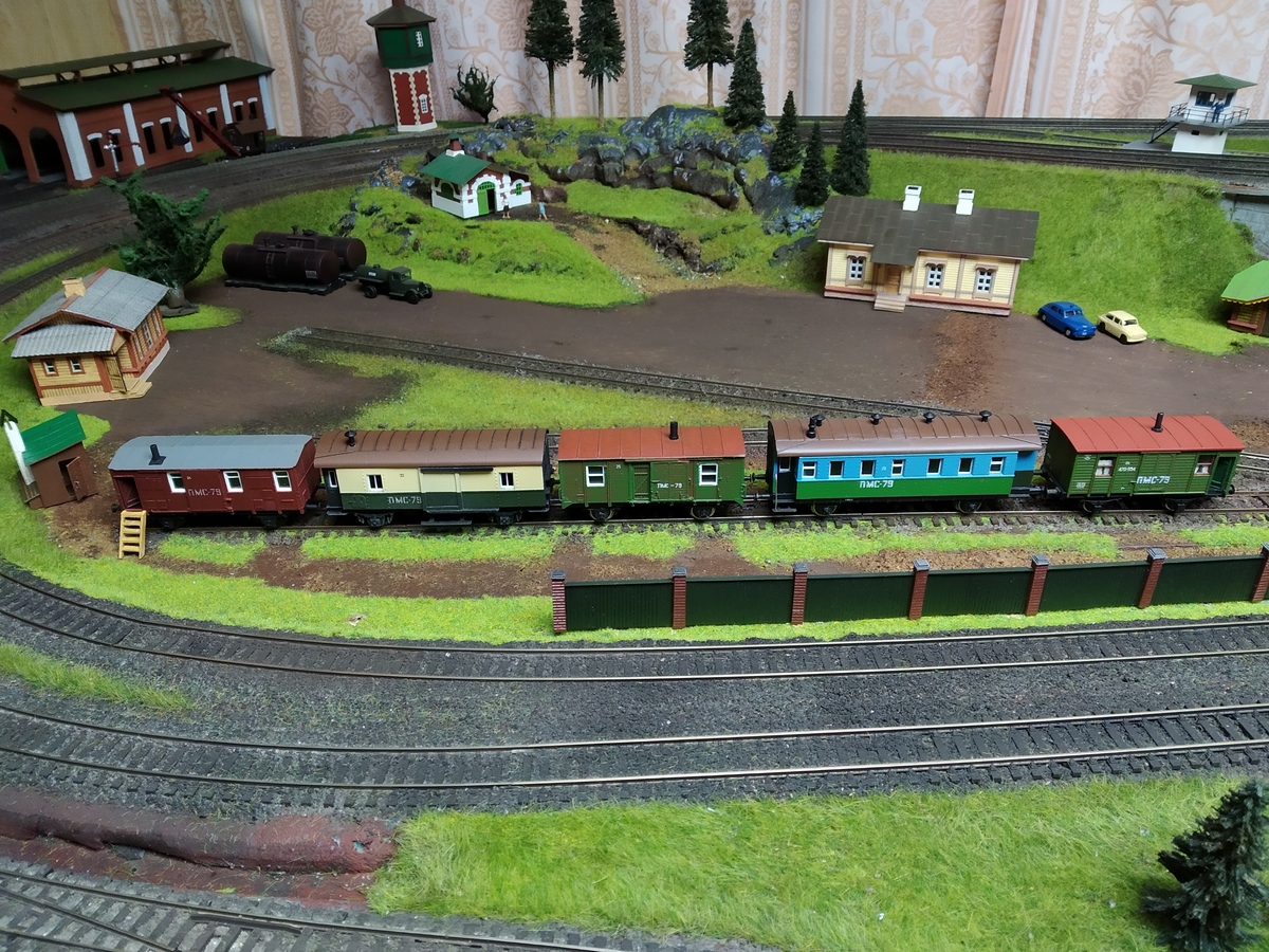

Отличный очередной экспонат. По путям ещё один влезет :roll:

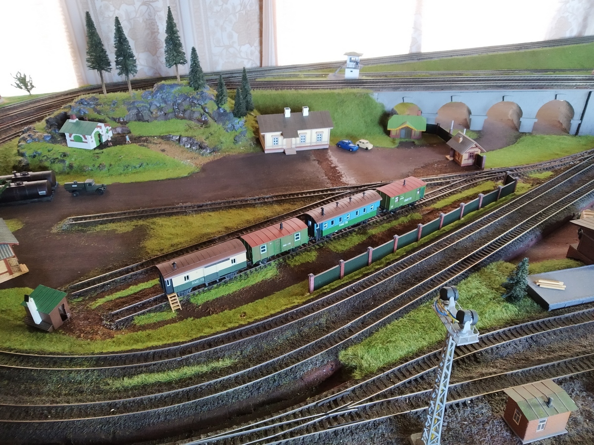

Re: ПМС

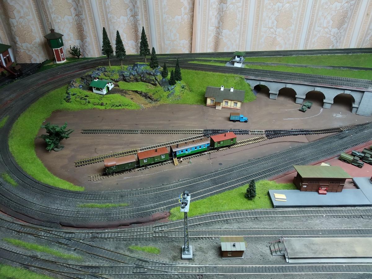

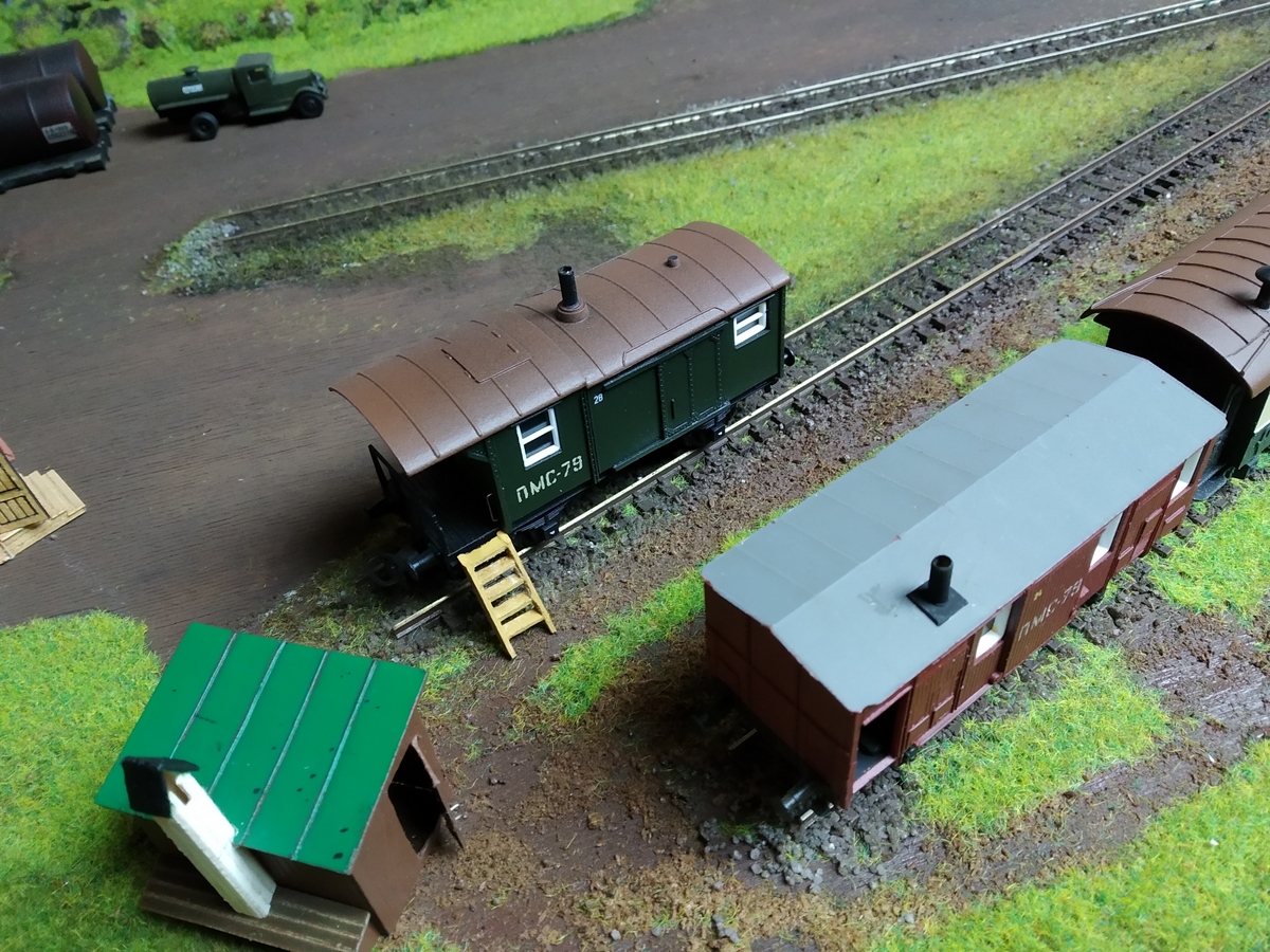

Хорошо ПМС состав смотрится, мне нравится. Вообще, ПМС это уникальный фрагмент, как раз в яблочко попадание, эпохе соответствует, сделать мона совсем не дорого, и выглядит уникально 8-) .
По моему, мона добавить болтающееся сохнущее бельё и простыни, на столбиках с проволкой, и путь тупиковый на котором стоит ПМС сделать бы более "заброшенным" и заросшим сорняками, а то он сильно "полированный" с виду, как и рабочие пути...
Забор "новый" действительно лучше в тему попадает 8-) :geek: :!:

Barbosa_ писав:...добавить болтающееся сохнущее бельё и простыни, на столбиках с проволкой, и путь тупиковый на котором стоит ПМС сделать бы более "заброшенным" и заросшим сорняками, а то он сильно "полированный"...
Всё это будет сделано и перечень запланированных доработок/проработок значительно больше.
Сохнущее бельё и стирающие женщины Preiser 14050 относительно недавно продавались на Skylots и цена была весьма гуманная.

Stinky писав:Отличный очередной экспонат. По путям ещё один влезет
Спасибо, Денис! Уже пилю... 8-)

Re: ПМС
Не сомненно, один из лучших пмс что я видел за последнее время. Хорошая работа!

Re: ПМС
Один из вагонов уже мона поставить на землю, на кирпичиках или на брёвнах, вросшим в землю уже, рядышком с теми что на рельсах..., что бы они все вместе образовали такой "миленький" дворик... и столб с рупором должен быть 8-)
Повідомлень: 3330
Has thanked: 2026 times
Been thanked: 4100 times
Re: ПМС
Barbosa_ писав:... столб с рупором должен быть
Саша, спасибо за подсказку! Этот момент я совершенно упустил. А колокола трансляции должны быть обязательно и не только на территории ПМС.

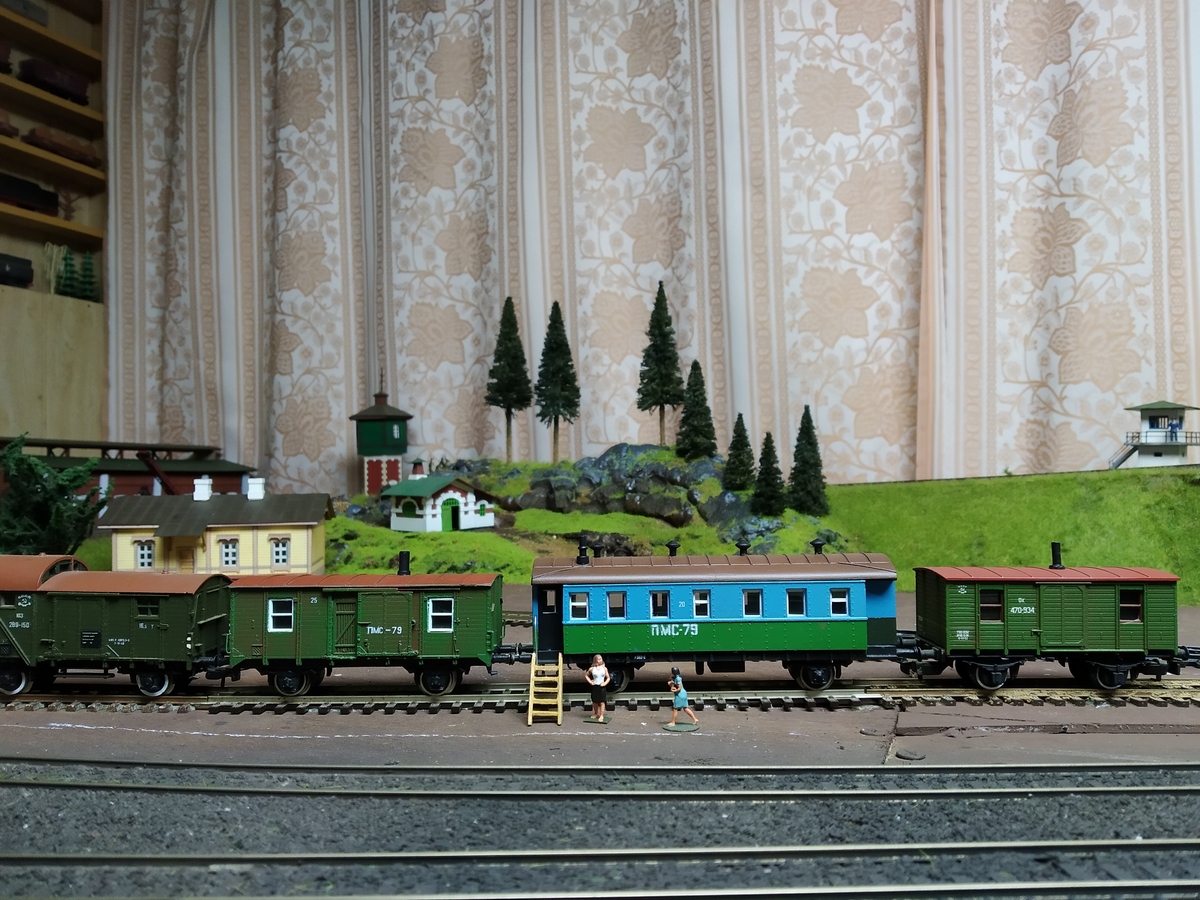

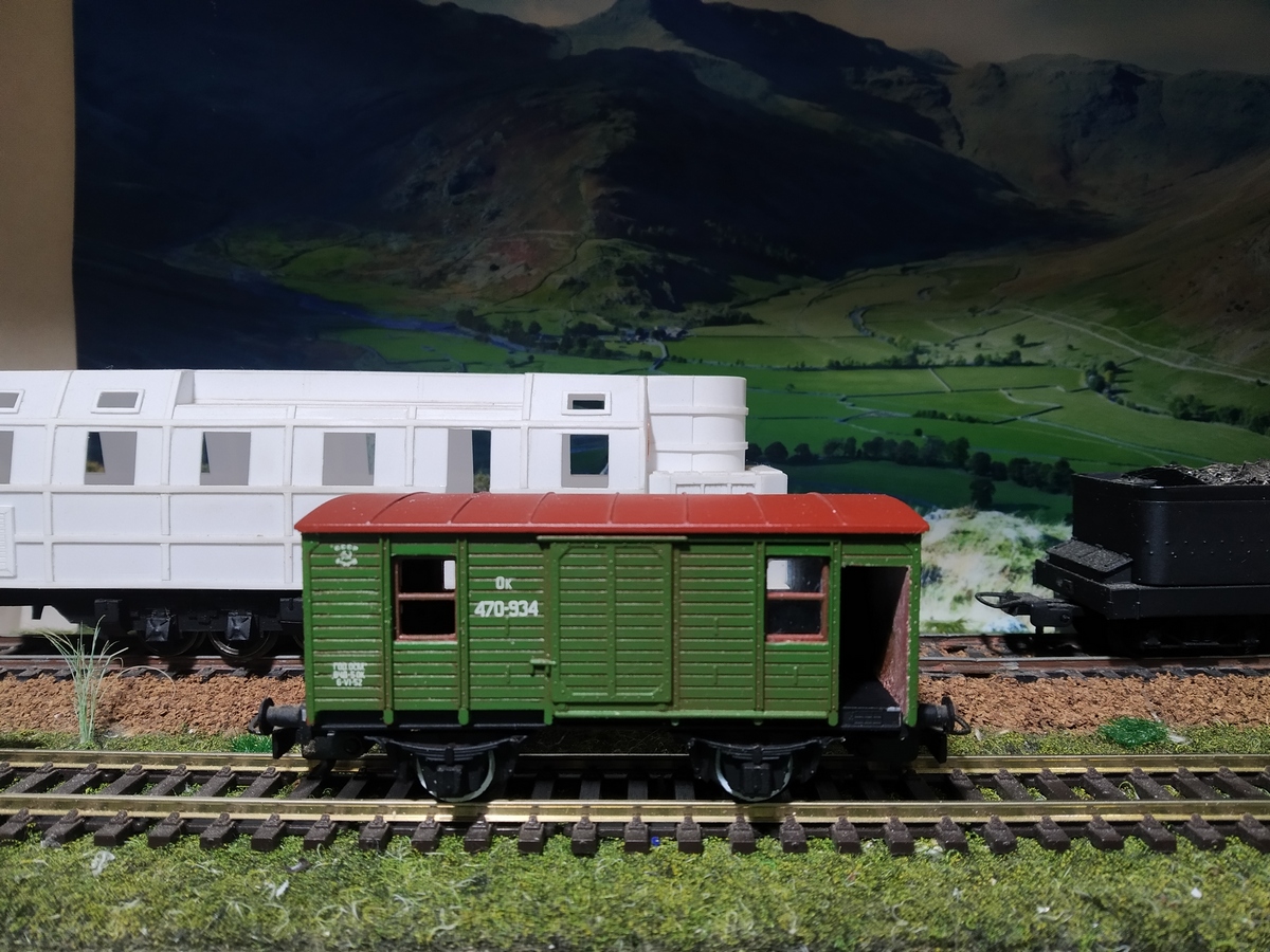

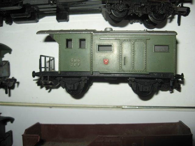

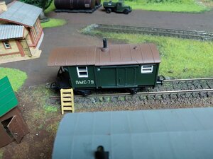

Вагонов ПМС уже вполне достаточно. Вместо трёх, запланированных изначально, сделано и размещено пять. Но у меня давно обитает вот такой подкидыш.

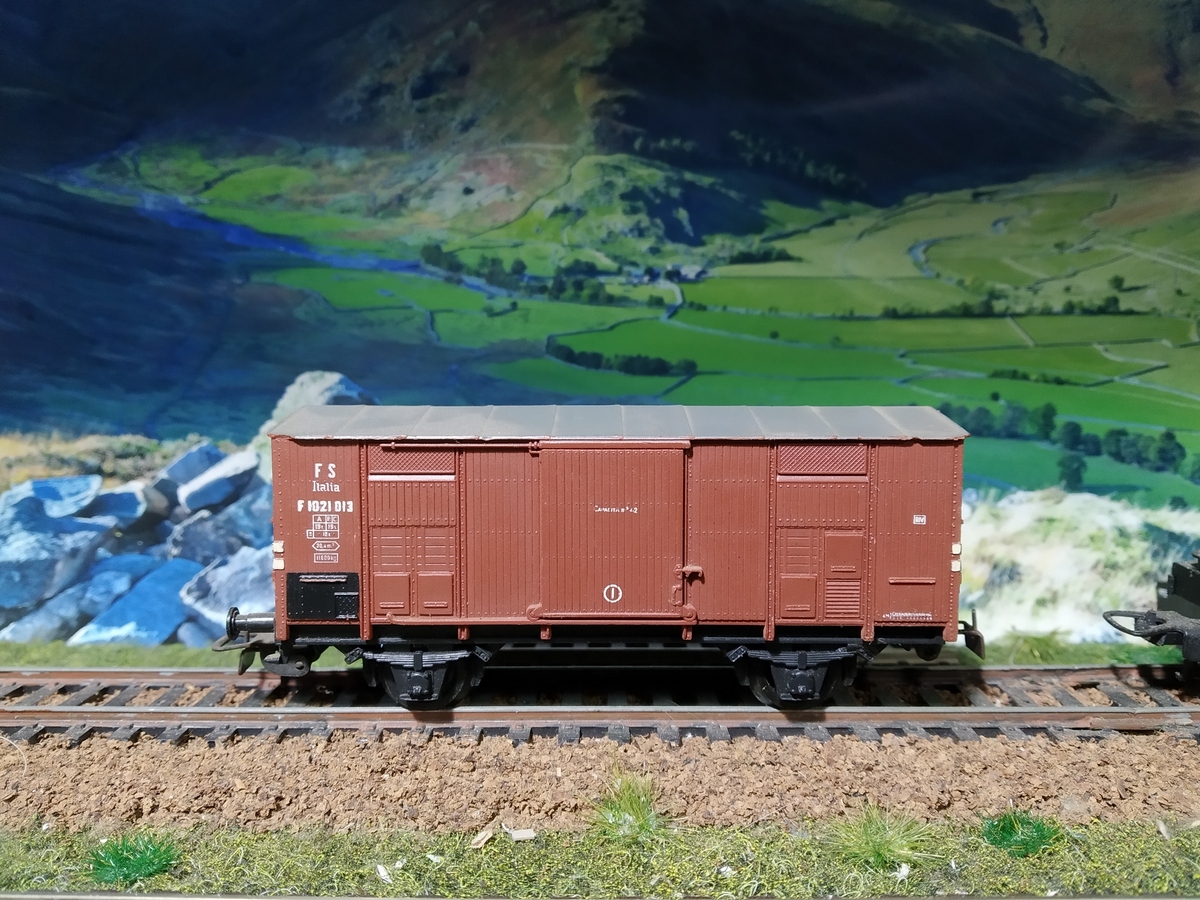

Требовать от Kleinbahn соответствия прототипу по умолчанию грешно, но данная модель как-то уж очень условна. Решил, что вагончик не виноват и заслуживает лучшей судьбы. И ещё действовала инерция, накопленная на изготовлении предыдущих вагонов ПМС.
В общем...
На этом изготовление вагонов ПМС завершаю. Информация о дальнейшем обустройстве, включая все аксессуары быта ПМС, будет размещаться в общей теме по строительству алтаря.
Благодарю Дениса Stinky за идею создания ПМС на макете. Рассчитываю на дальнейшие консультации, т.к. территорию ПМС можно обустраивать вечно... 8-)
Саше Barbosa отдельная благодарность за оперативно и качественно сделанные трафареты. Все надписи, кстати, сделал через один трафарет, хотя Саша прислал их целый пакетик.
