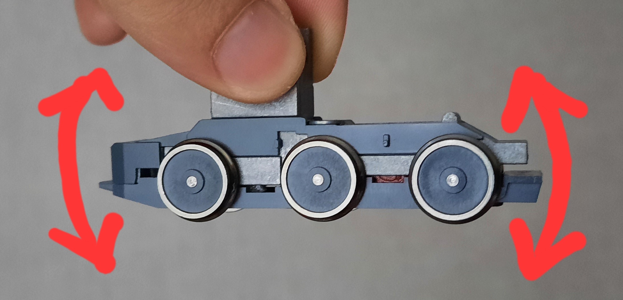

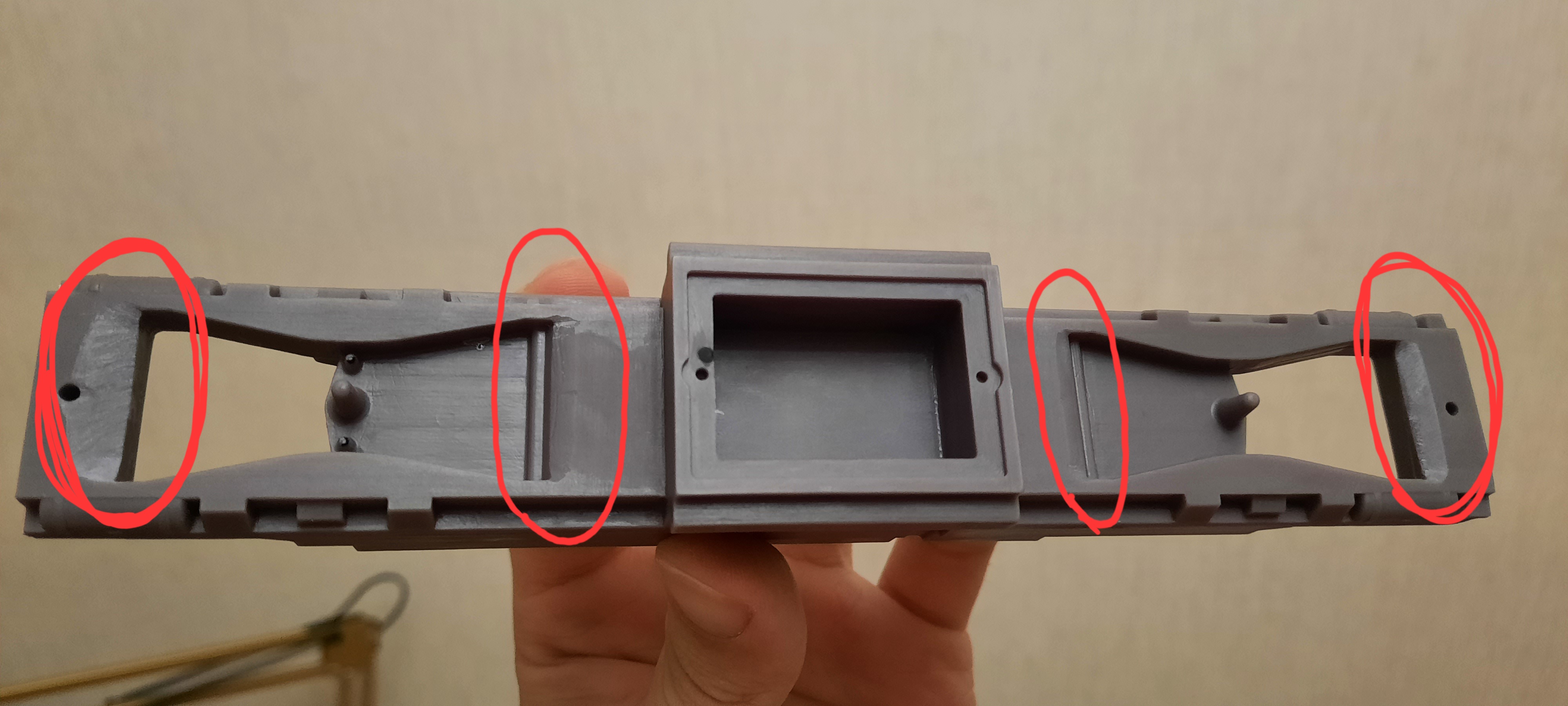

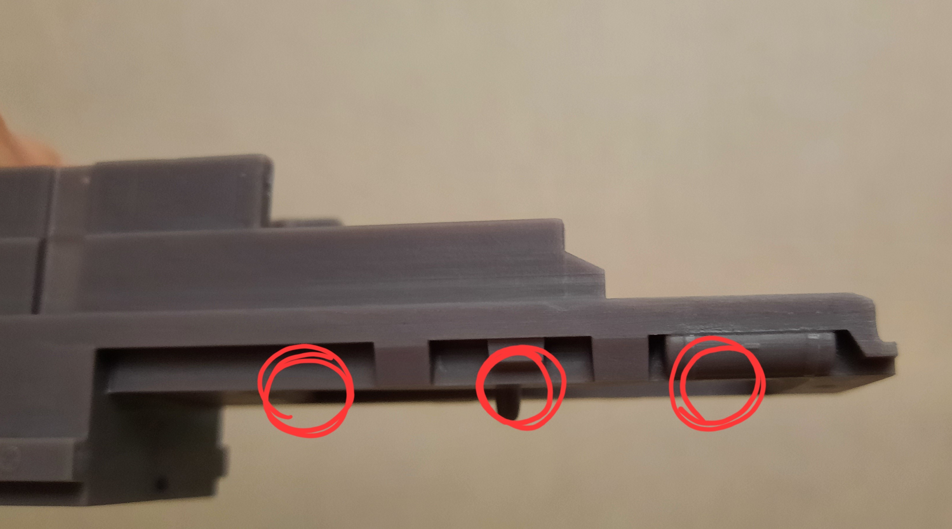

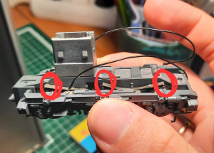

При примерке ходовых телег на кит обнаружил следующее: в вертикальной плоскости телеги почти не имеют ход относительно рамы. В этом нет ничего страшного, если макет, по которому предстоит ездить модели, плоский. Если макет многоуровневый и есть уклоны, сход с рельсов неизбежен.
Повідомлень: 1053
Has thanked: 990 times
Been thanked: 1791 times
Поэтому пришлось в раме сделать выборки для люфтов телег.
Повідомлень: 1053

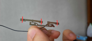

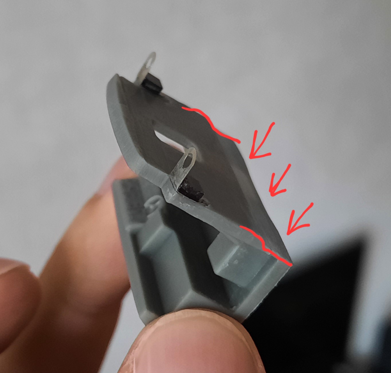

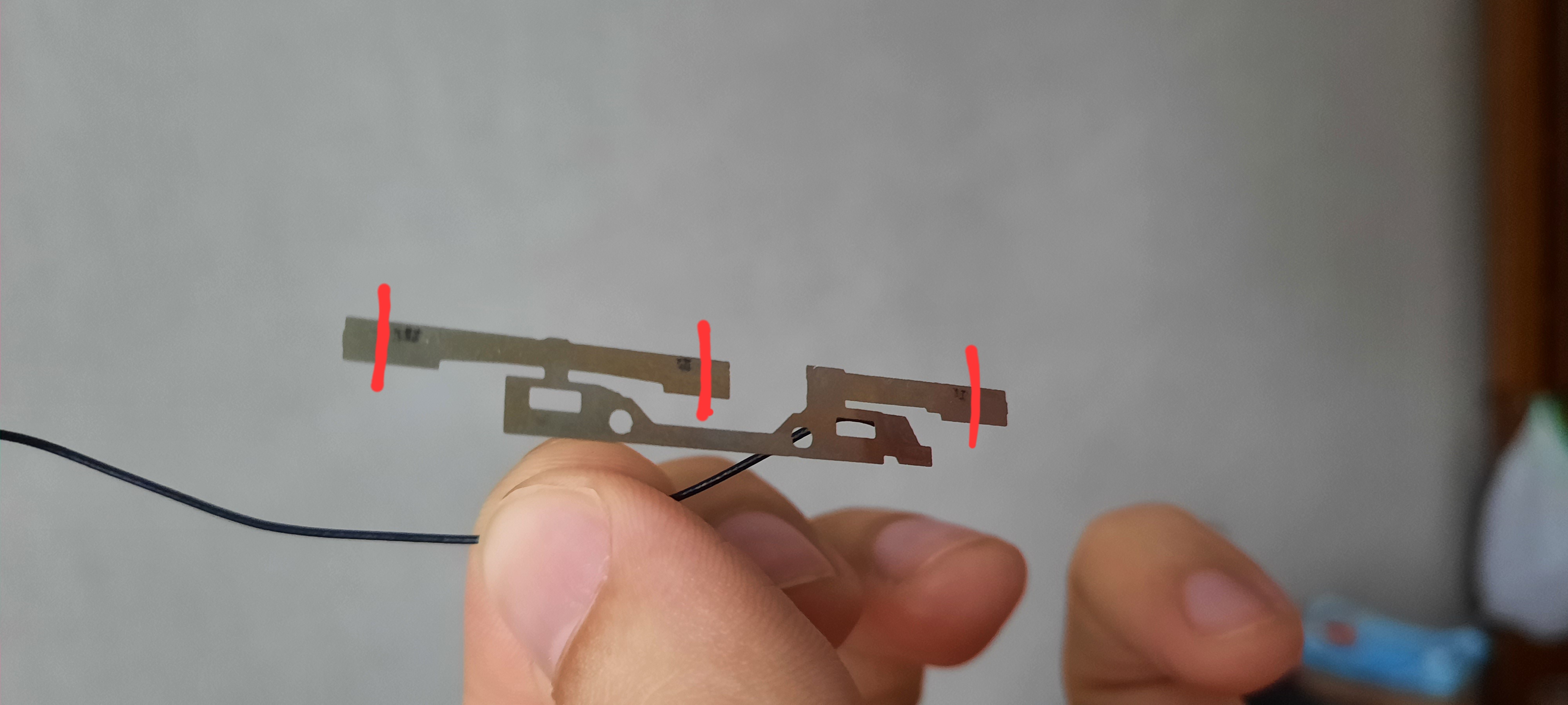

Ещё момент: токосъёмные пластины также задевают нависающую часть рамы при поворотах телег. Вначале думал точить раму, а потом просто пришла идея обрезать лишнее (то самое торчащее) с этих пластин.

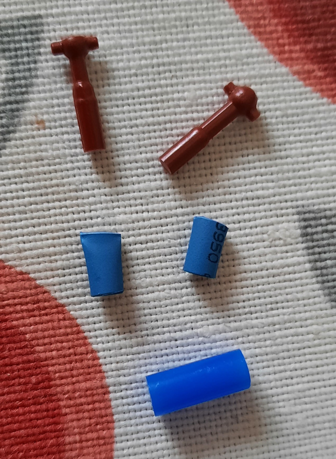

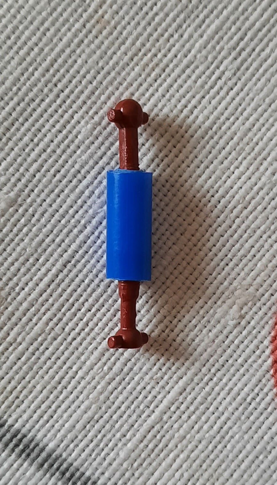

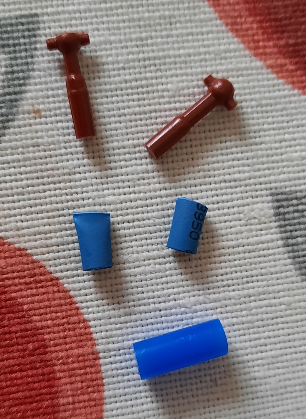

Под 2ТЭ116 нужно также укоротить карданы, т.к. межшкворневое на 116-м напорядок меньше, чем у Людмилы. Для этого просто разрезал карданы посередине, укоротил на нужную длину, а потом вставил эти половинки в куски использованного стержня от ручки. Пробовал ушные палочки - маловаты. Стержень оказался чуть великоват, но я "усадил" карданы в термоусадку, и всё отлично плотно стало. Ещё для надёжности заклеил торцы цианоакрилатом.

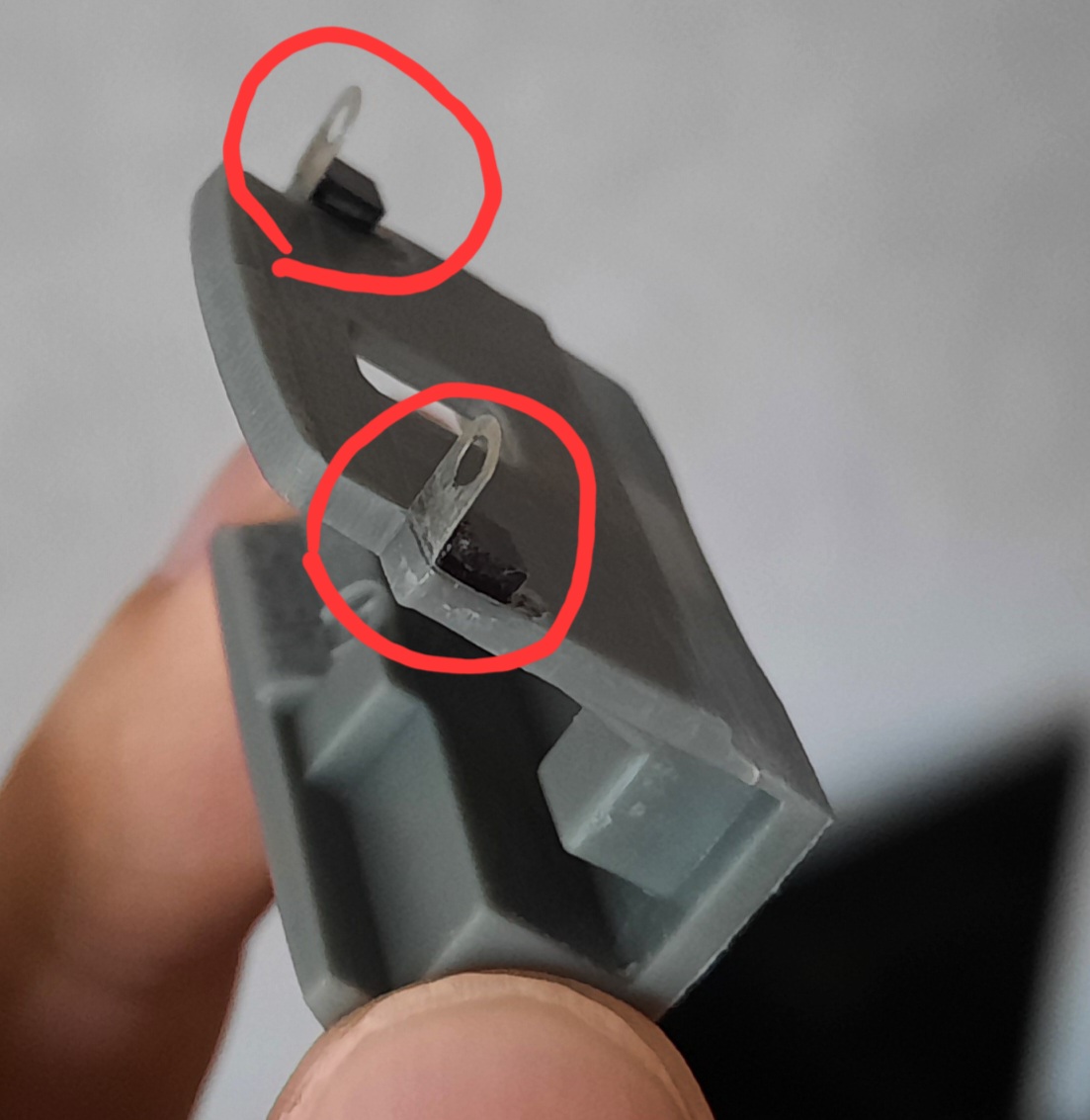

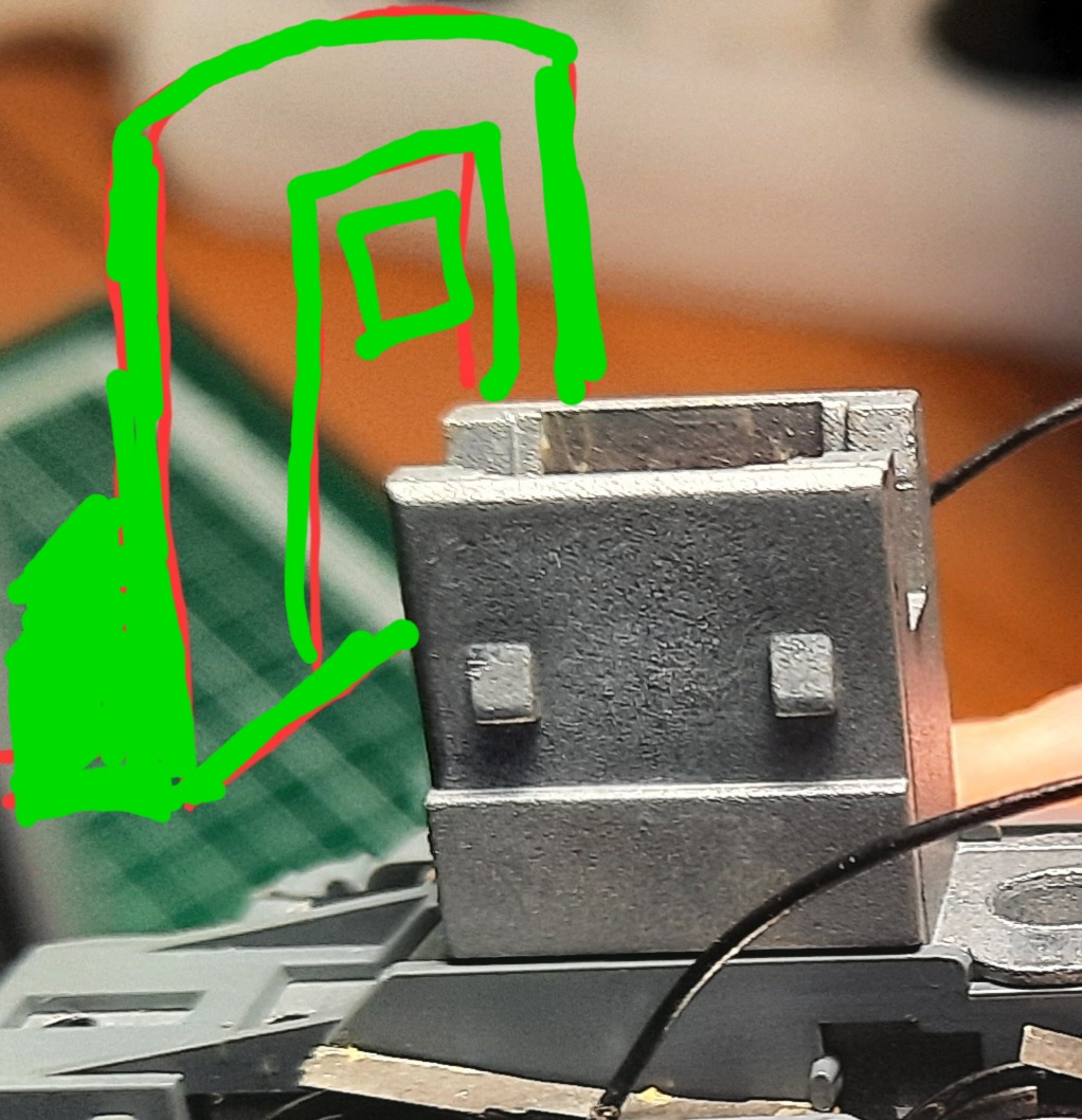

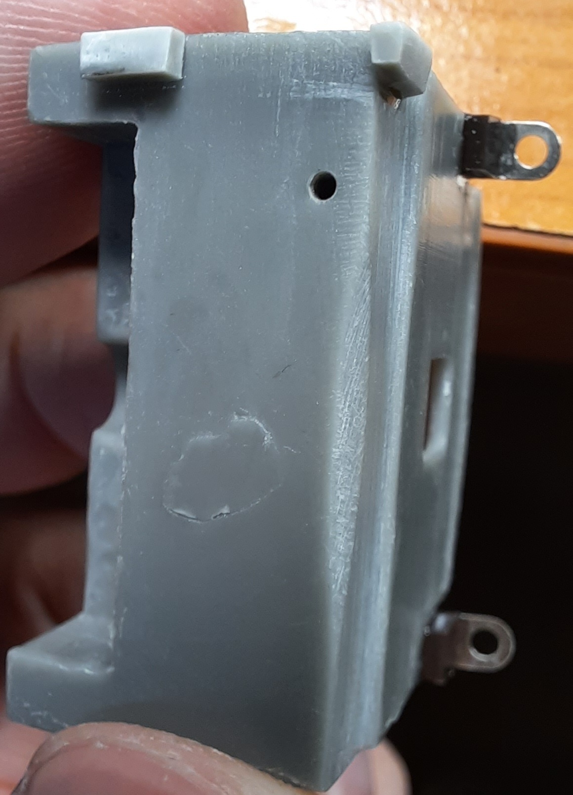

Ещё из небольших рихтовок... Ось "червяка" редуктора упирается в кабину, поэтому надо совсем немного сточить часть кабины в зоне редуктора.
Повідомлень: 1053

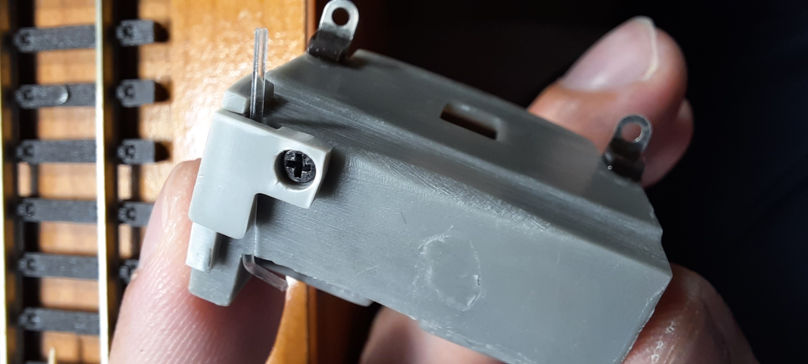

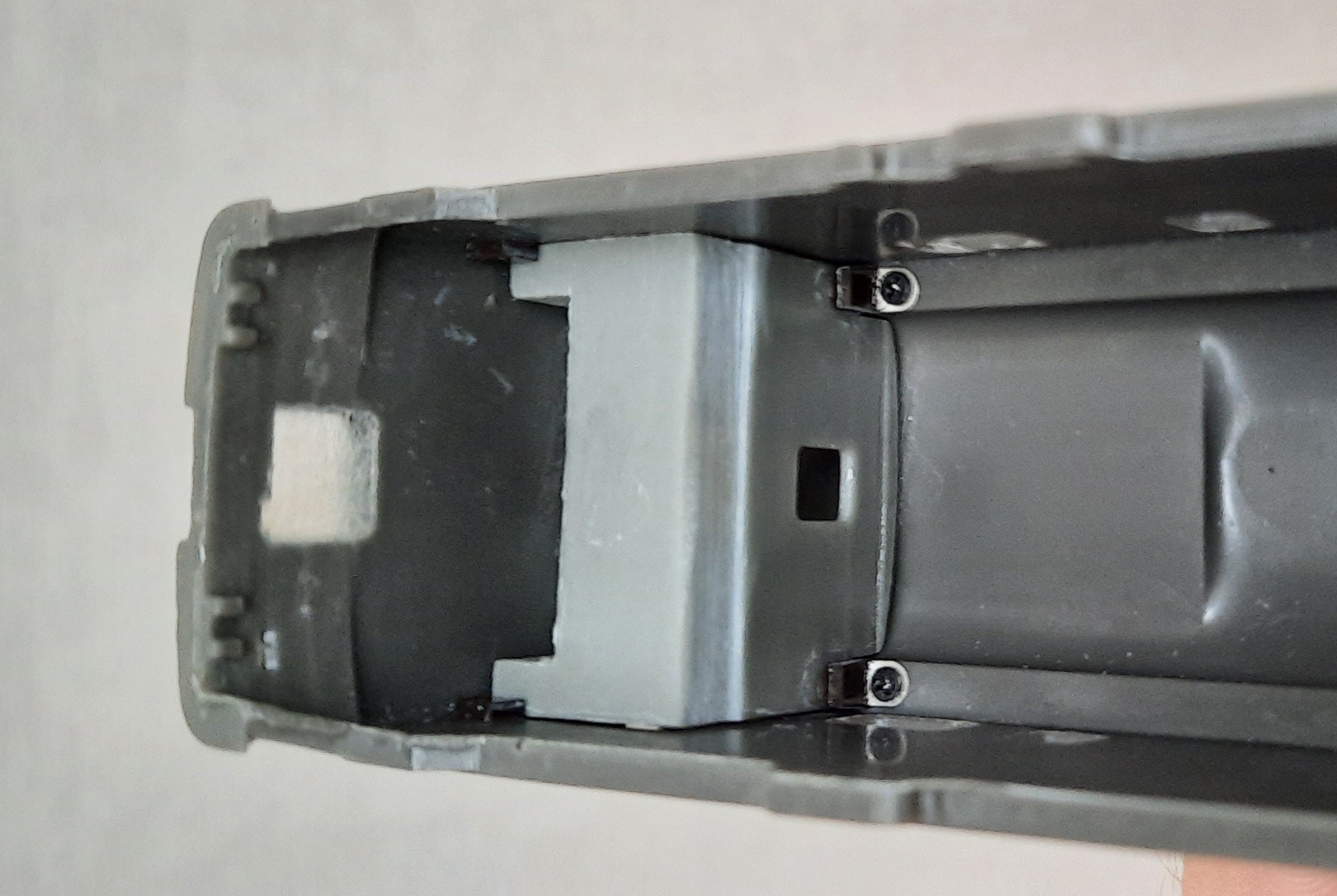

Сделал крепление кабины к кузову на двух винтах: приклеил 2 маленькие петли к задней стенке и спереди вклеил 2 упора, чтобы кабина прочно фиксировалась. Хочу, чтобы модель была максимально разборной.
Вот это крутое решение! Обожаю технологичность! 8-)
Повідомлень: 1053
Вова, спасибо 8-)
В стендовых моделях особо с этим не заморачивался. Их сделал, поставил на полку и сдуваешь пыль))) А тут постоянный контакт с моделью, и необходим доступ ко всем возможным частям.

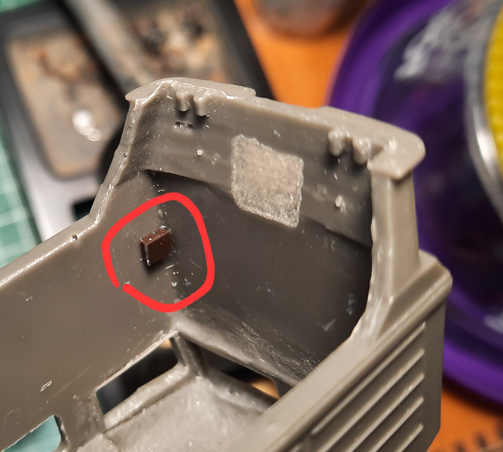

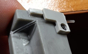

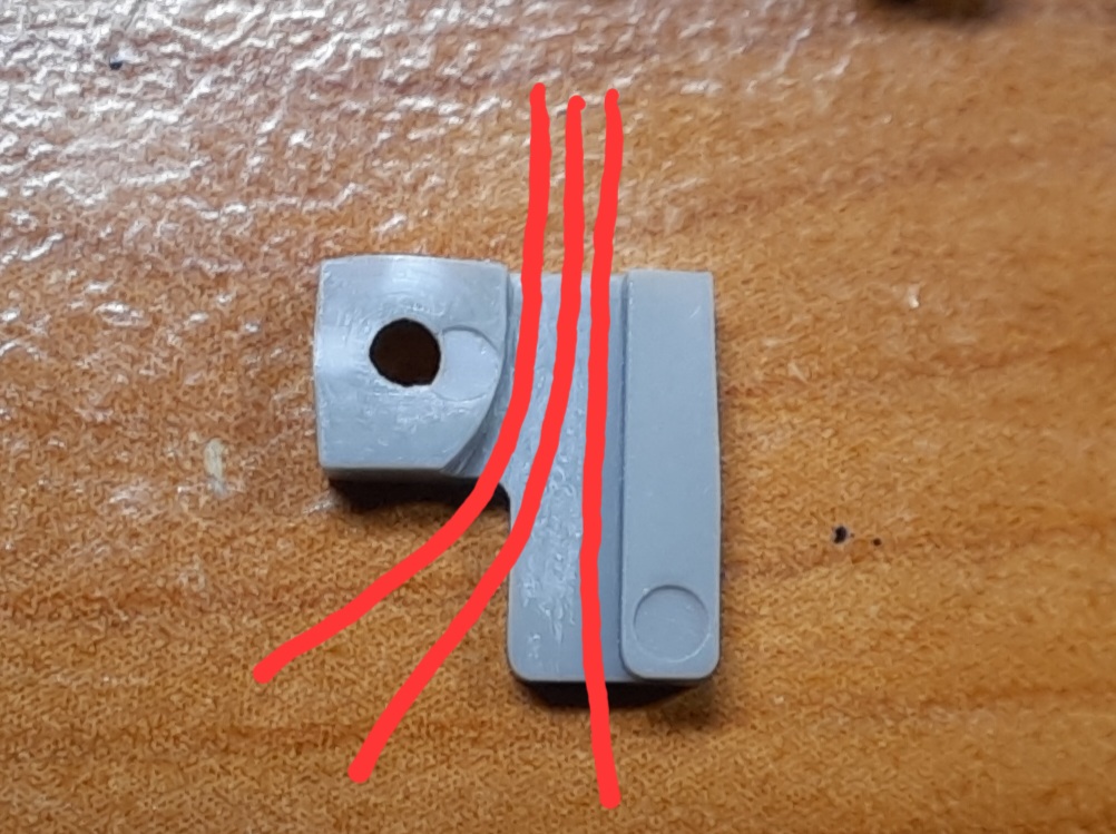

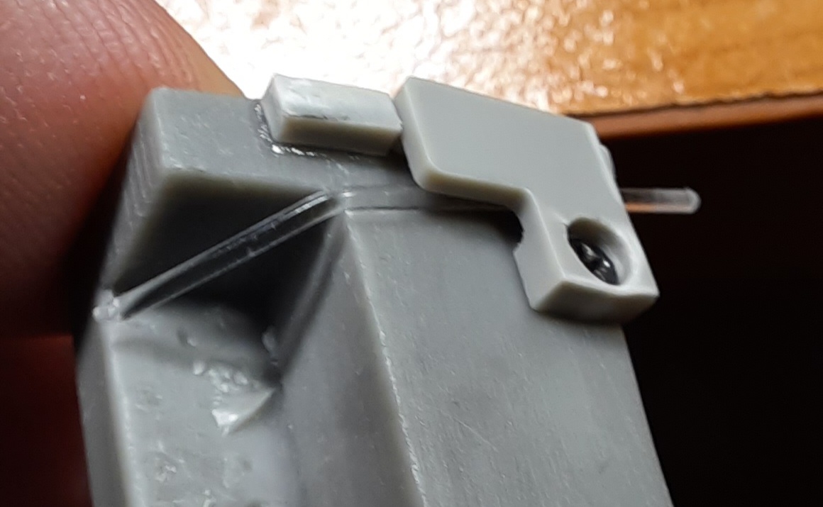

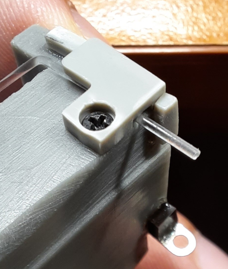

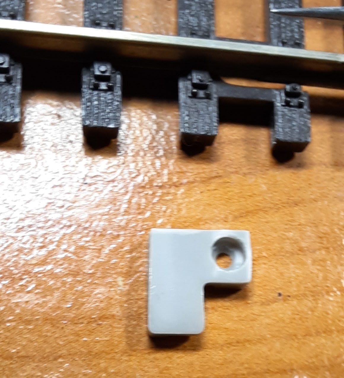

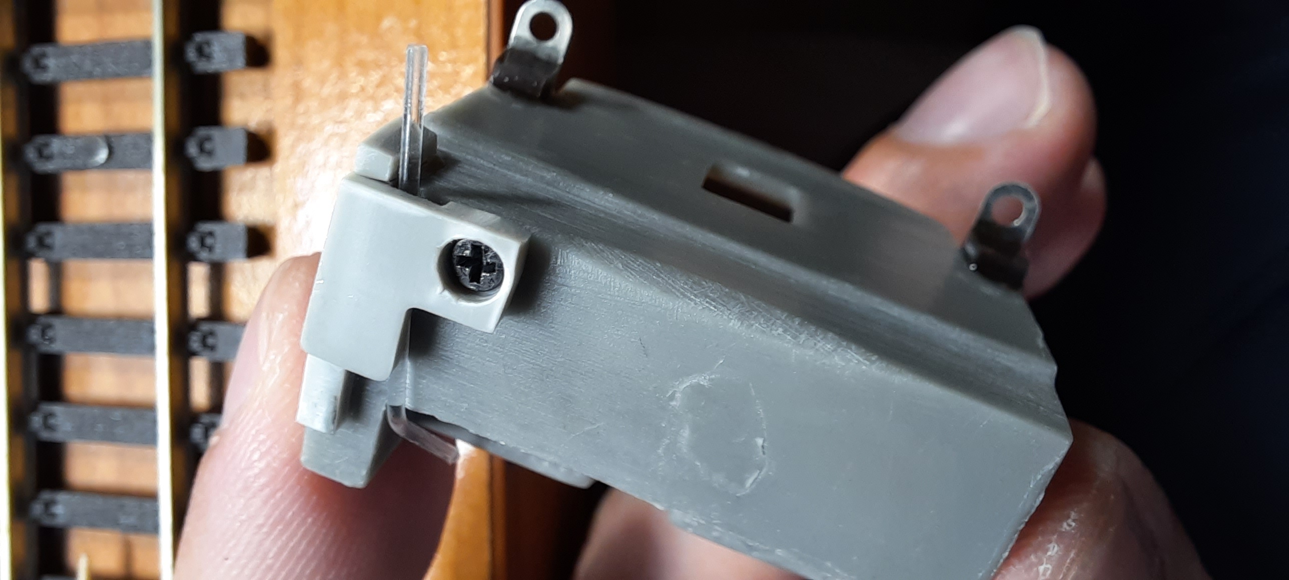

На имитации кабины сделал из каких-то валявшихся кусков пластмассы фиксатор для трёх гибких световодов, которые будут идти от светодиода на плате к прожектору и буферникам.
Ещё подобных фиксаторов хотя бы пару надо будет на крыше изнутри сделать, чтобы "сопли не болтались"...
Востаннє редагувалось 20 серпня 2022, 15:03 користувачем Leonid Popov, всього редагувалось 1 раз.
Повідомлень: 1053

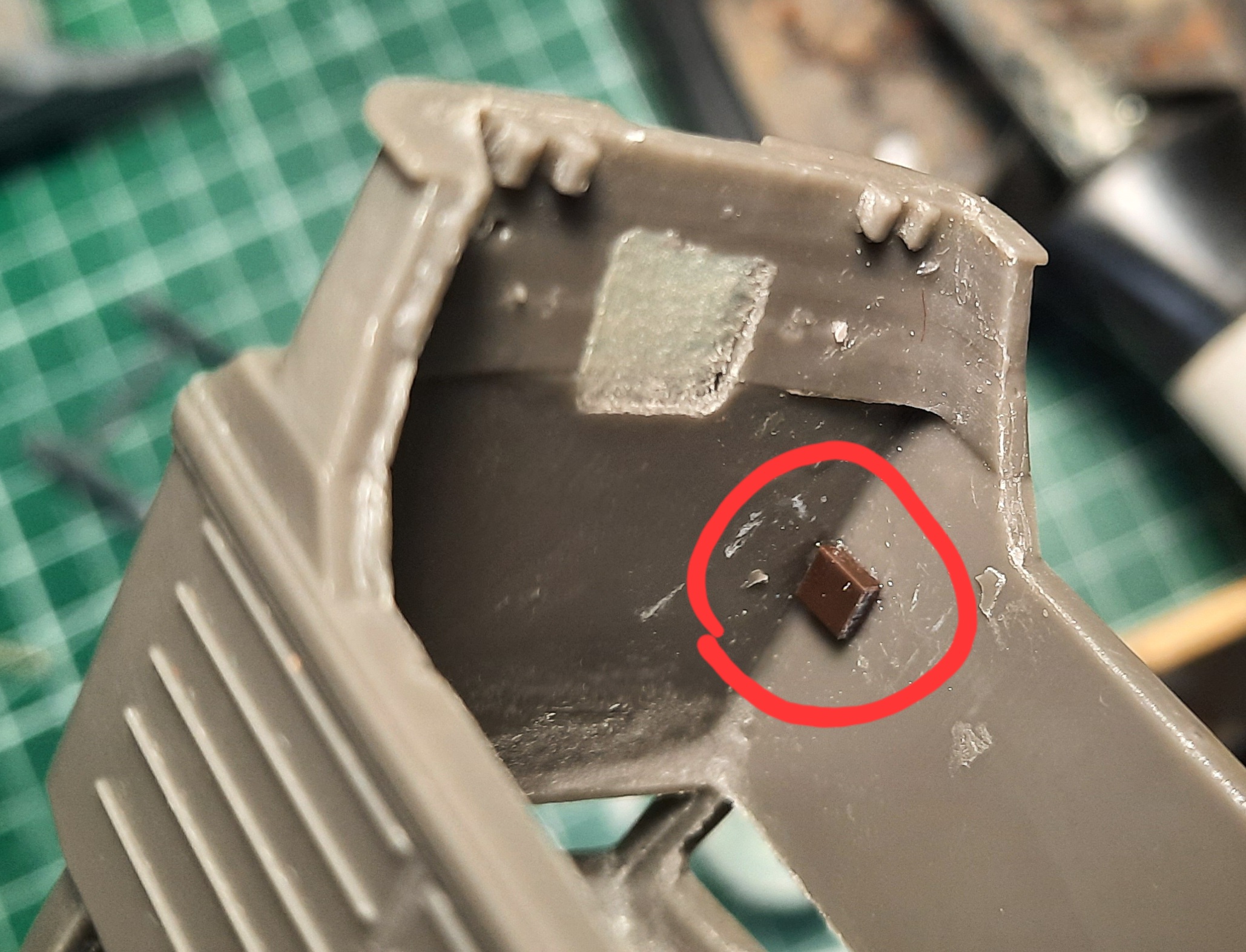

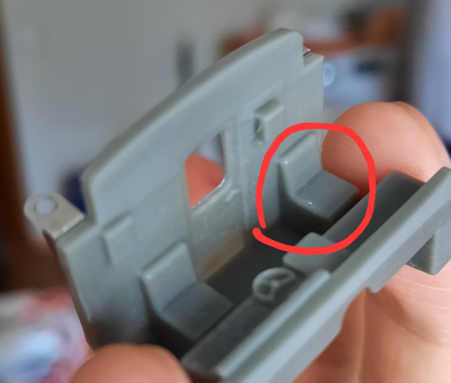

Кстати, месторасположение винта крепления фиксатора тоже не случайно было выбрано, а так, чтобы в кабине через окна не было видно торчащую резьбу. Она в сидушке спрятана.

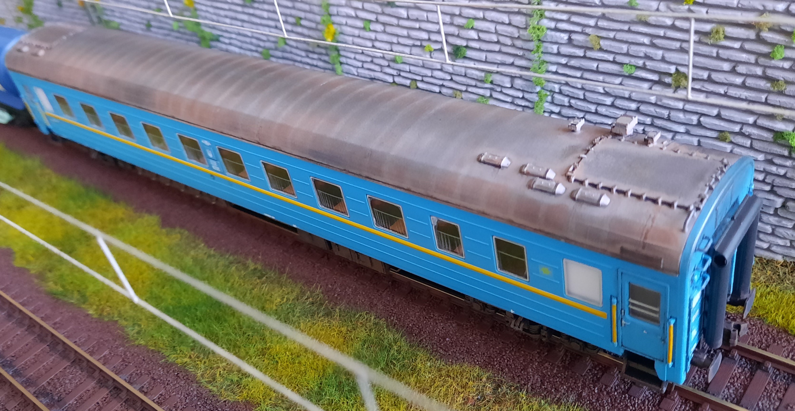

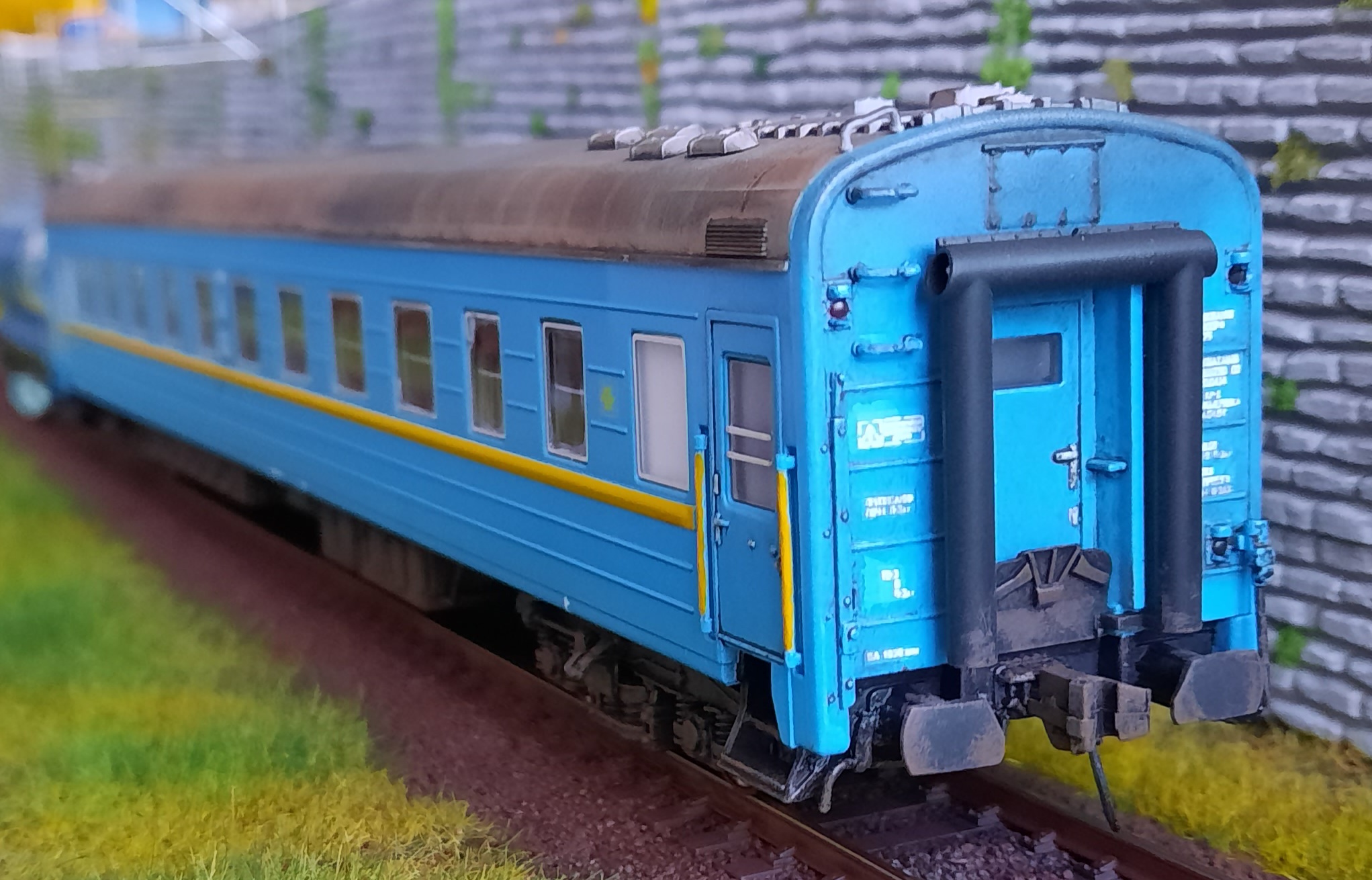

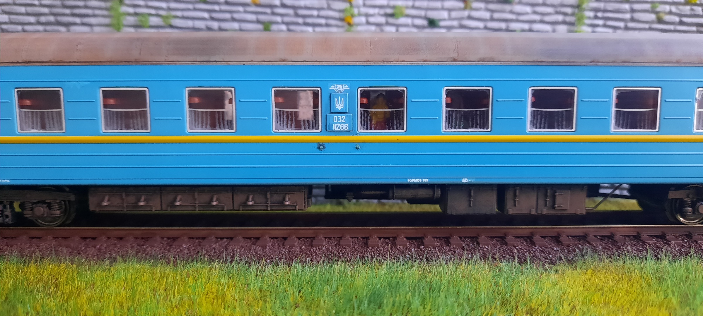

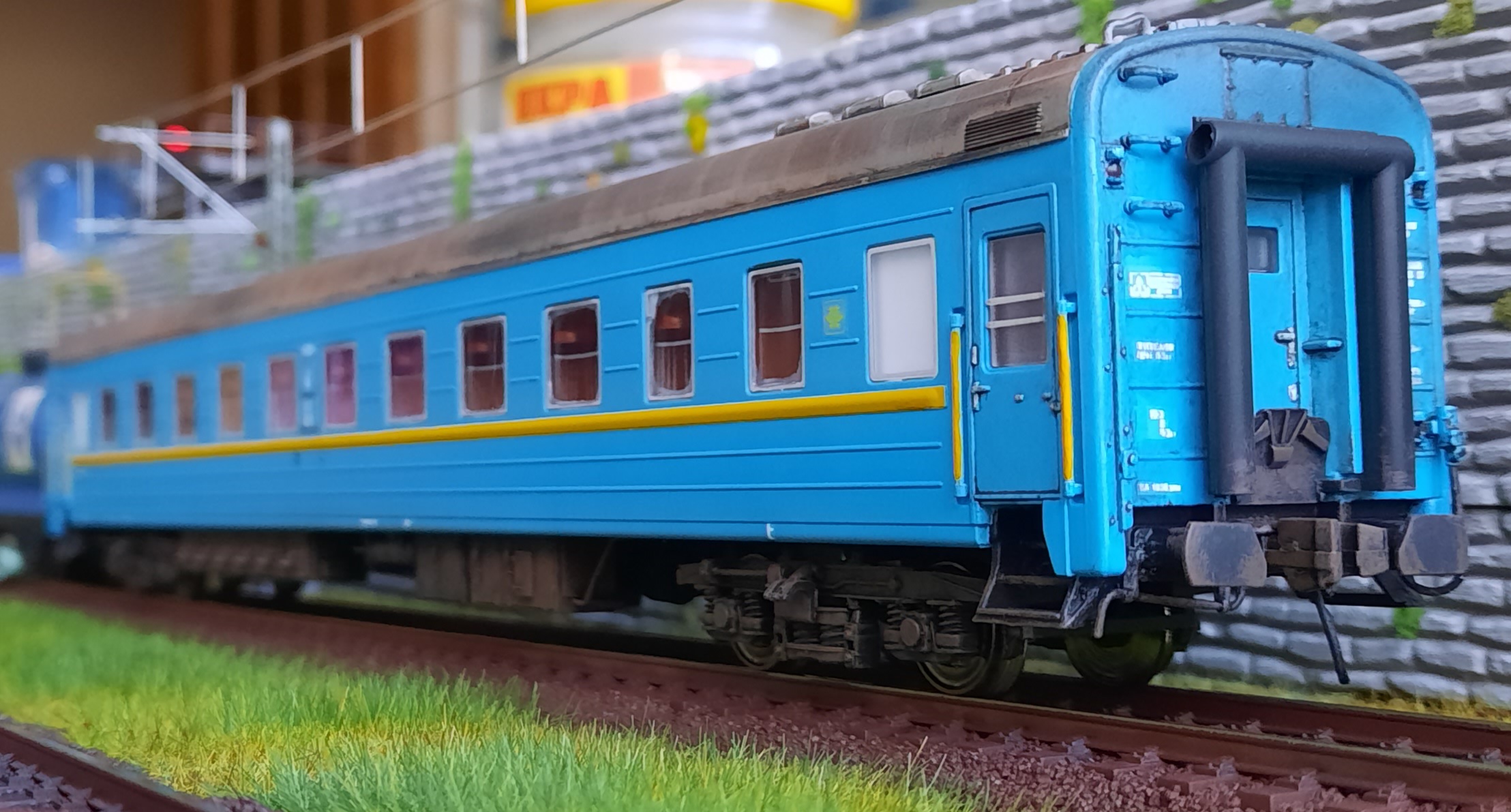

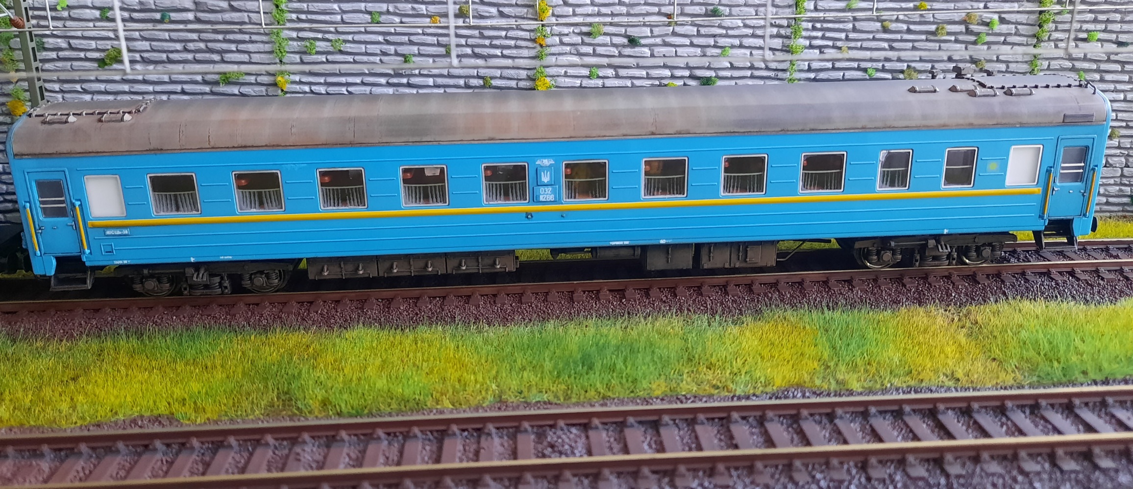

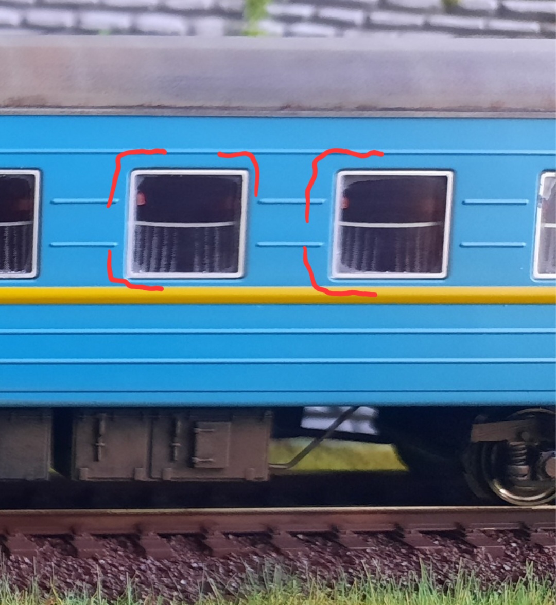

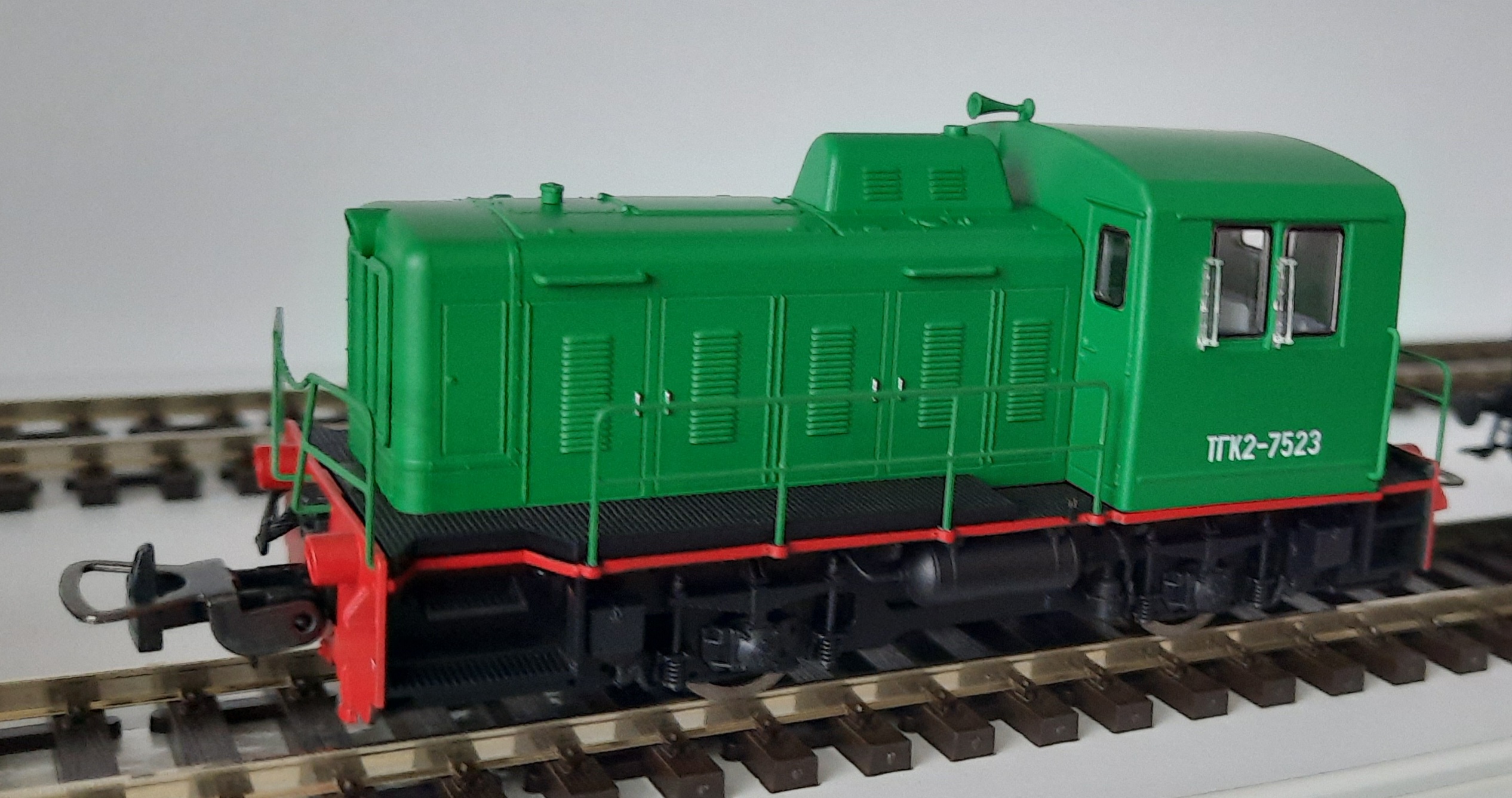

Немного привёл в порядок свою давнюю конверсию в УЗ вагона Евротрейн. В то время ещё не лакировал модели, и вагон неестественно блестел. Вчера задул его матовым лаком, и вживую (не на фото) результат сразу порадовал глаз.
Востаннє редагувалось 08 жовтня 2022, 11:10 користувачем Leonid Popov, всього редагувалось 1 раз.
SERIK
Повідомлень: 214
Имя: Сергій
Звідки: Хмельницький.
Has thanked: 585 times
Been thanked: 226 times
Повідомлення SERIK »
Leonid Popov писав: ↑
08 жовтня 2022, 09:24
Вчера задул его матовым лаком.
Вікна маскував, чи все задув лаком?
Повідомлень: 1053
Все задув, потім змоченою у спирті ватною паличкою витирав вікна, трішки залишаючи розводів по краях вікон, щоб імітувати те, наче провідниця витирала вікна ганчіркою на станції, бо вони дуже брудні)) 8-)
