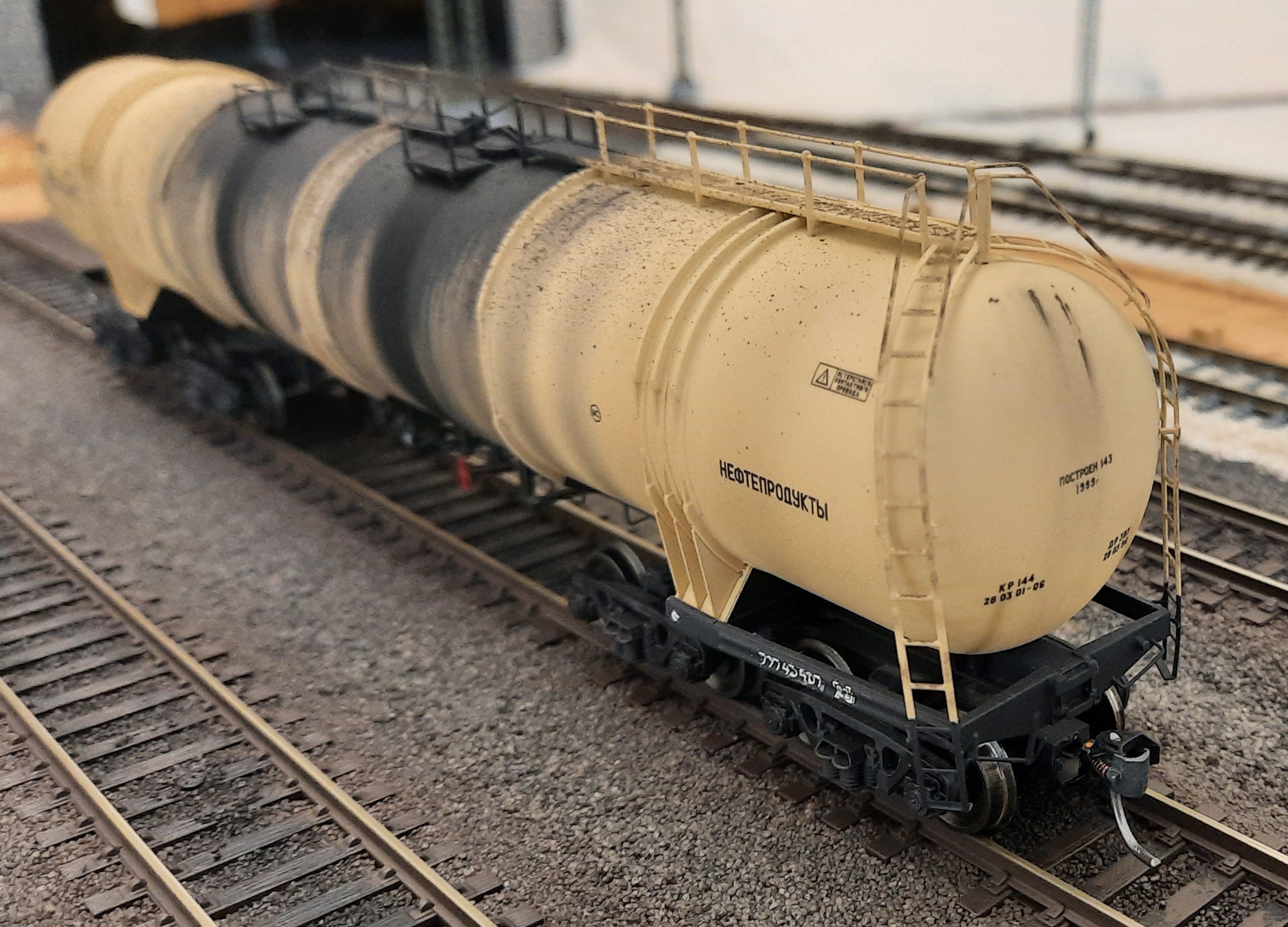

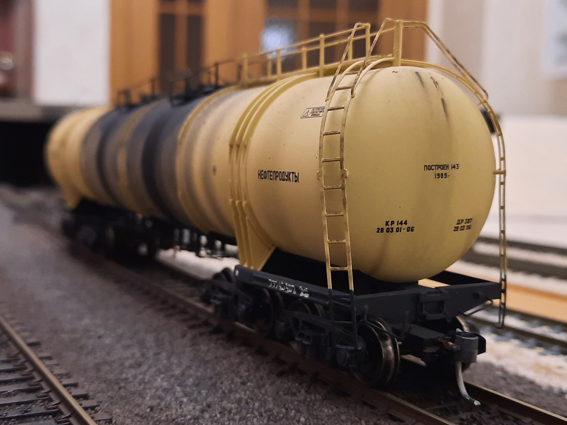

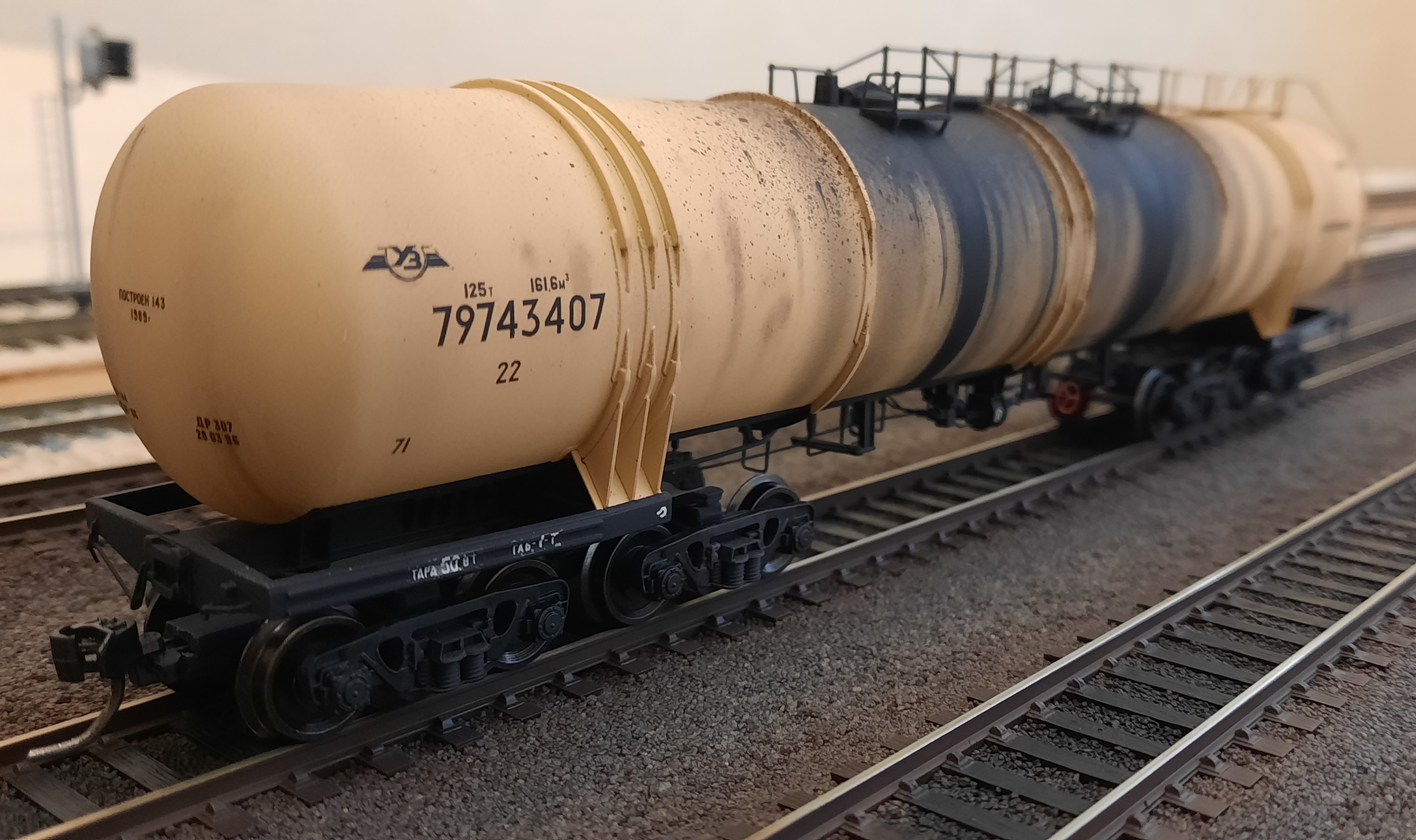

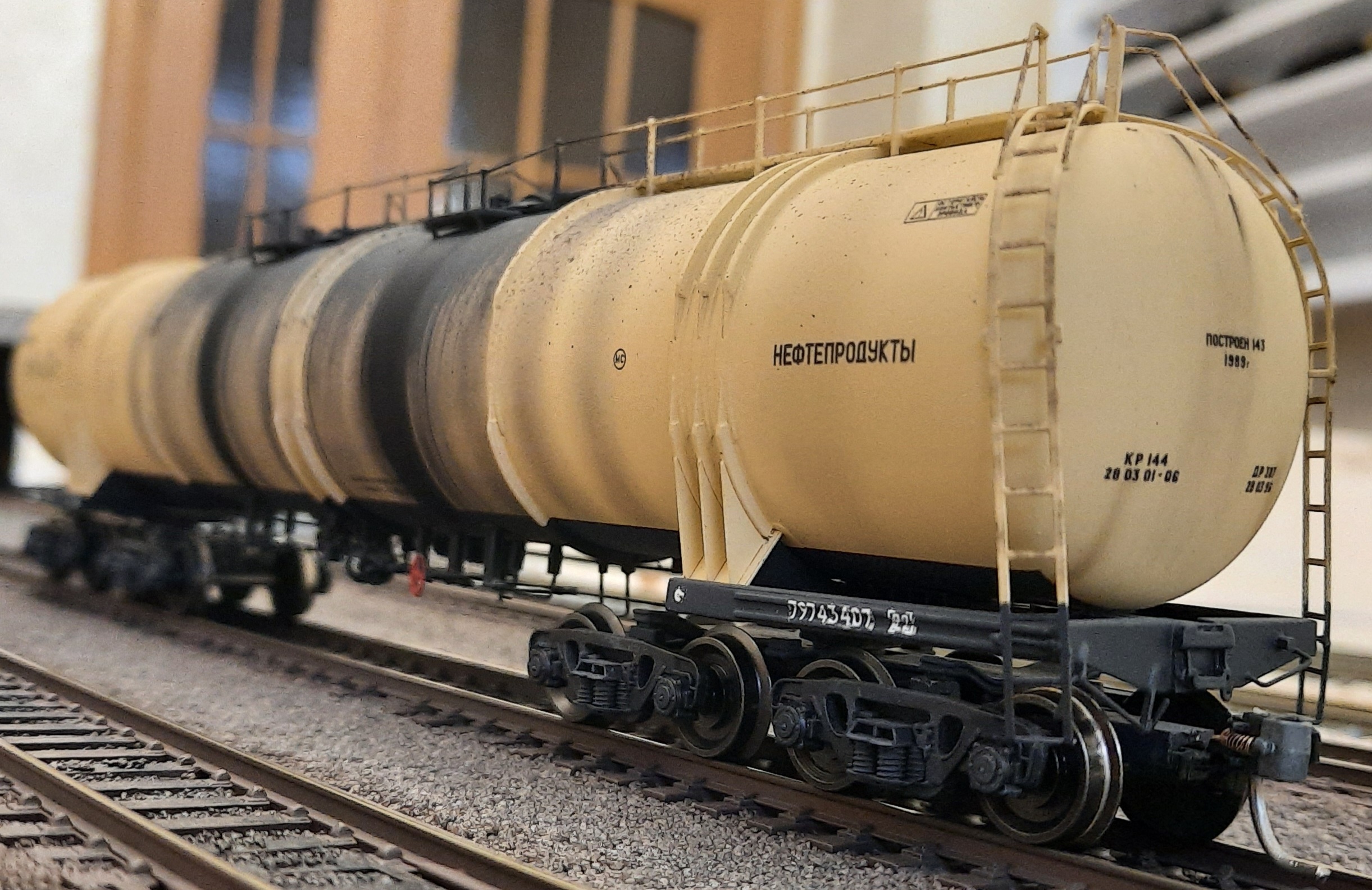

Прототип на фото скорее имеет некоторый глянец, чем матовый (имею ввиду основу цистерны, без загрязнений). Любопытно, что практически все, воссоздавая образ, стремятся уйти в матовый оттенок, а как насчёт такого полуглянца? Понимаю, что наверняка есть свои резоны для безраздельного господства в использовании матового лака, но интересен именно комментарий.
Повідомлень: 1050
Has thanked: 978 times
Been thanked: 1711 times
В данном случае я выбрал матовый финальный лак по двум причинам:
1. Мой прототип всё же напорядок грязнее, чем тот на фото, и глянец на модели не очень смотрелся бы.
2. При моей последовательности везеринга удобнее матовый финальный лак, т.к. свежие блестящие потёки поверх старых матовых удобнее рисовать.
Ещё стоит учесть один момент (может быть он субъективный): глянец в реальной жизни и на модели производят разное впечатление. Если мы восторгаемся чистой глянцевой техникой на настоящей ж/д, то в масштабных моделях точно такой же глянец ассоциируется с игрушкой.
Повідомлень: 6383
Has thanked: 1585 times
Been thanked: 3480 times
Чисто глянец актуальный в более крупных масштабах. Особенно автотранспорт. В мелких более актуален сатин или полумат. :roll:
justin
Повідомлень: 169
Звідки: Варшава
Has thanked: 501 times
Been thanked: 1286 times
Повідомлення justin »
ПМСМ, замечательная работа.
В который раз вижу подтверждение того, что наибольший реализм достигается комбинированием нескольких техник.
А относительно прототипов и состаривания... Вагонов и условий их эксплуатации - нереальное количество. Соответственно, вариантов состаривания - тоже.
Я лично добавил бы "брызги" в торцах, но без них тоже бывает. Своими глазами видел такие возле нефтебазы: эти цистерны возили нефтепродукты между нефтебазами дай бог чтоб раз в неделю и брызг в торцах там не было. А боковины загажены были от души.
Повідомлень: 1050

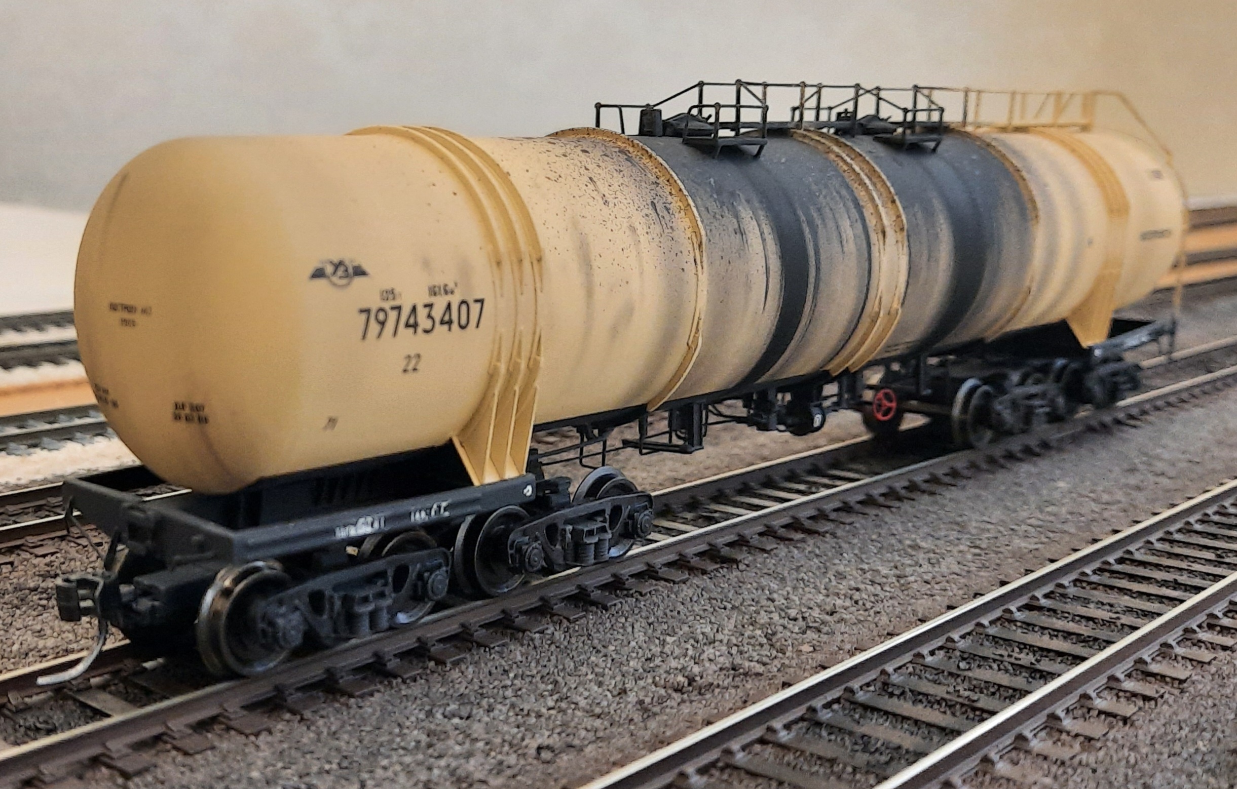

Все ж таки додав сліди "нальоту" від рейок на торцях. Воно в принципі набагато більш типово, ніж без них.
Ден, дякую, що звернув увагу!
Востаннє редагувалось 06 грудня 2023, 09:41 користувачем Leonid Popov, всього редагувалось 3 разів.
Повідомлень: 6383
Ось і вумнічка, а то не спав, ворочався... :mrgreen:
Тепер можно враховувати діжку завершеною. Поздоровляю, чудова робота!

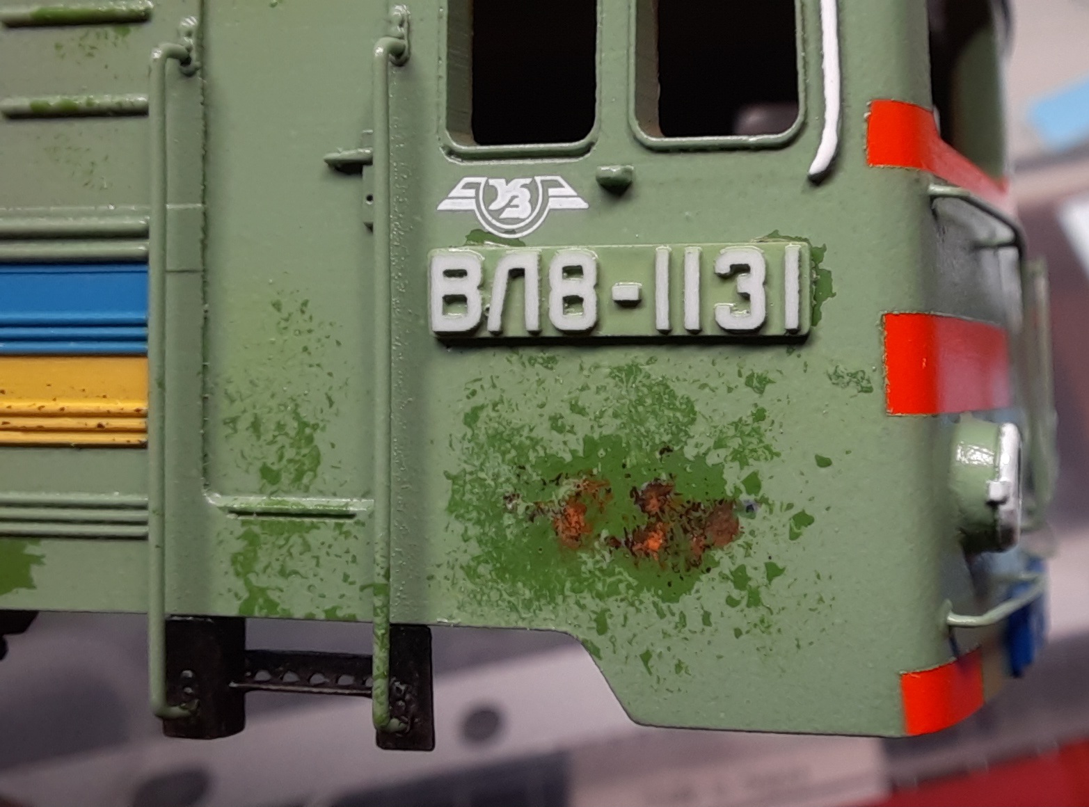

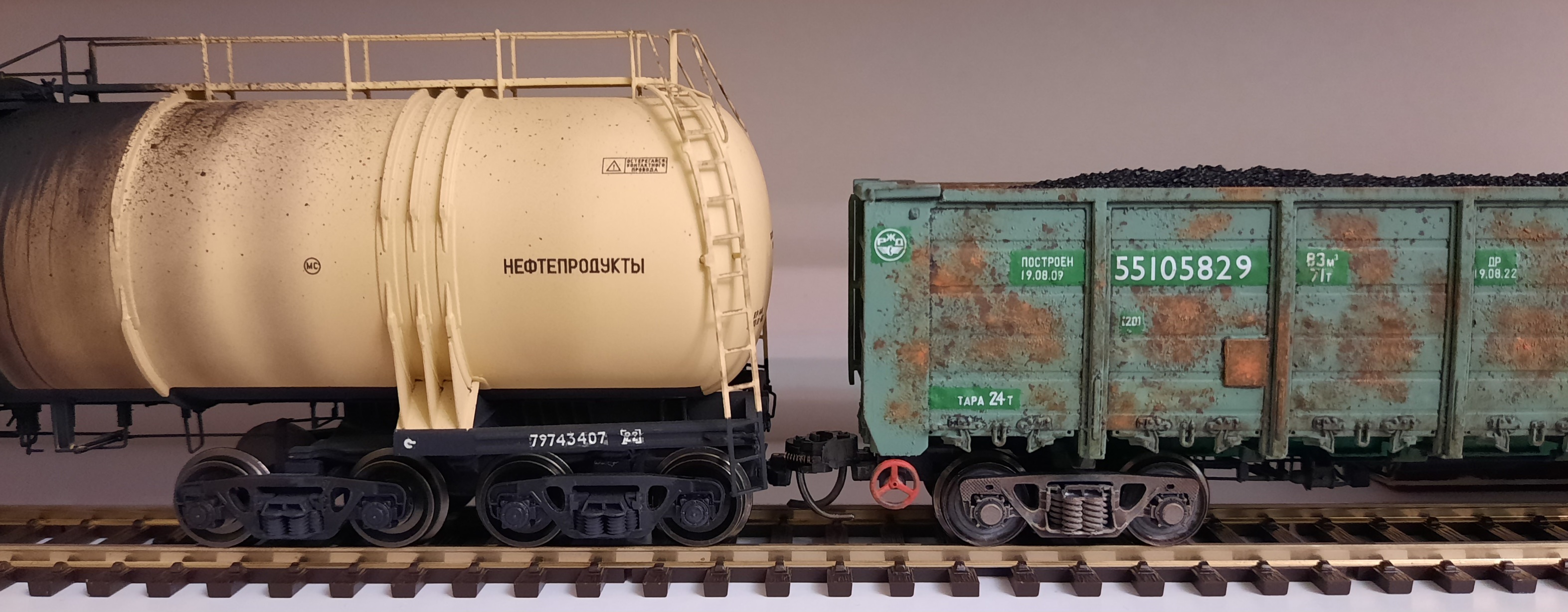

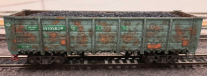

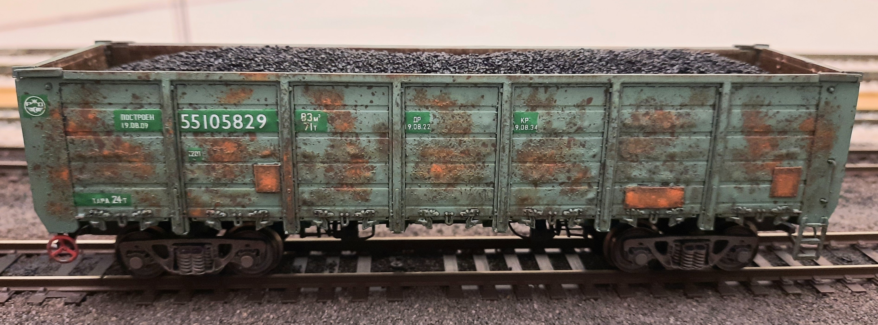

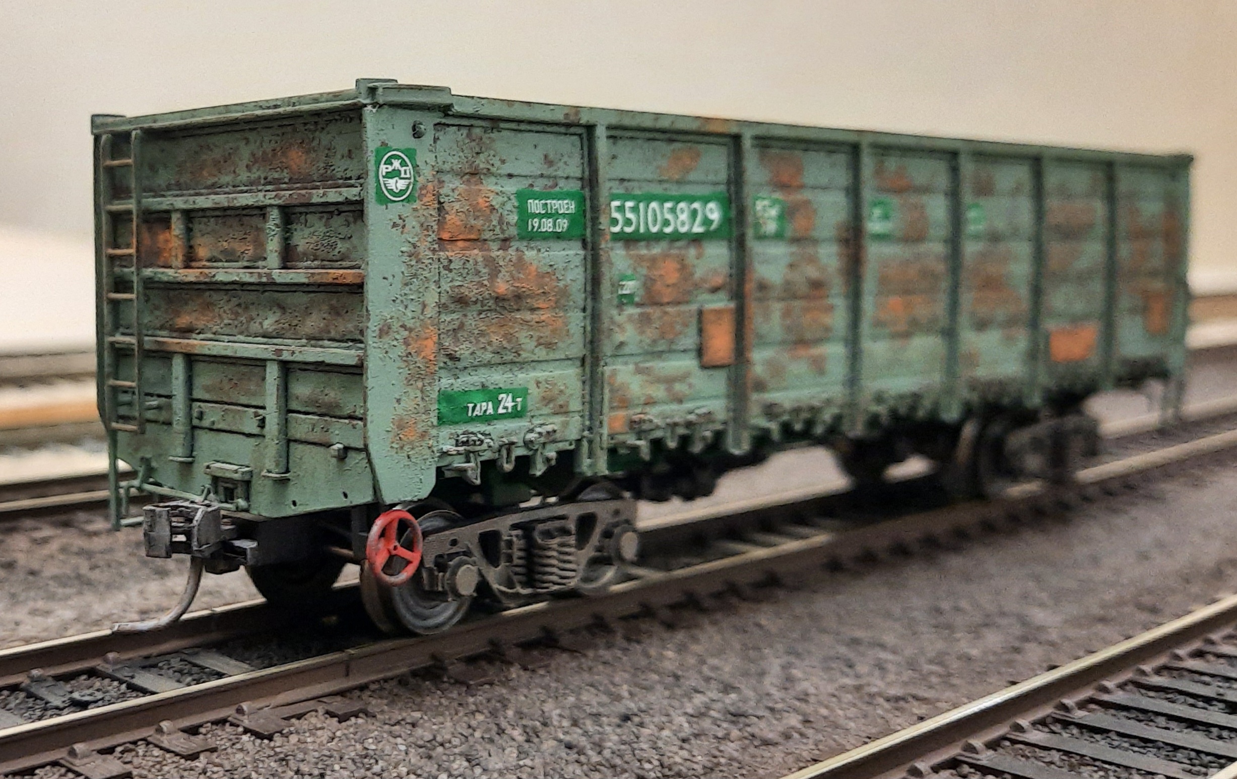

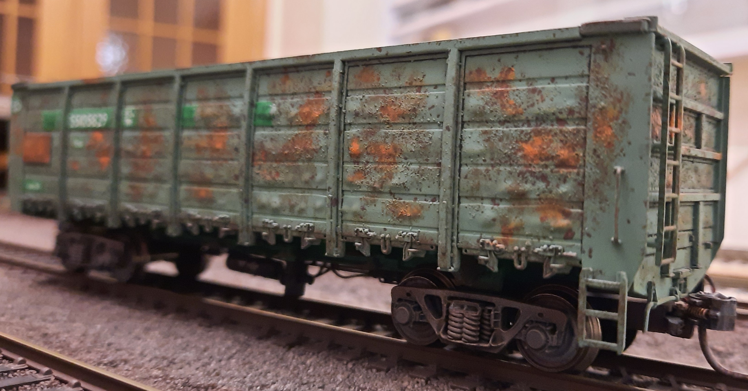

Трішки допрацював свій полувагон, який робив у 2020 році: додав різних відтінків іржі, щоб вона не була всюди однаковою.
Повідомлень: 6383
Ну дуууже натуралістично! :o

Адуренно, просто волшебно выполненно ;)

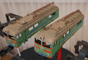

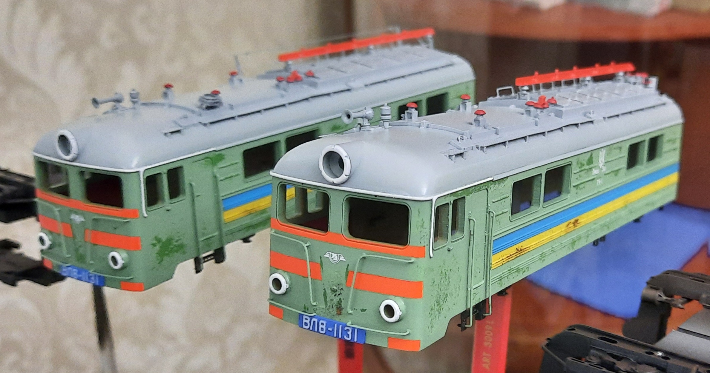

Повідомлень: 1050

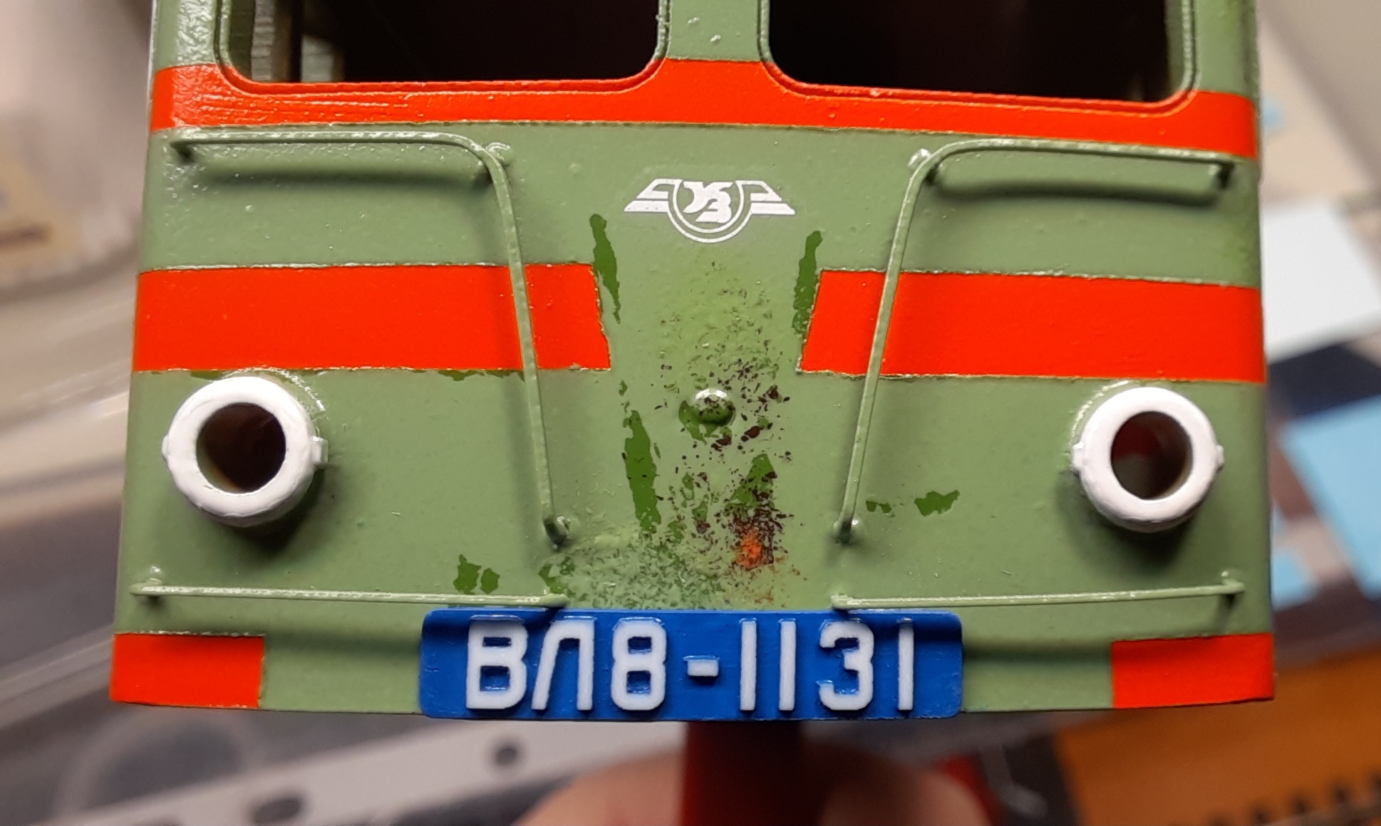

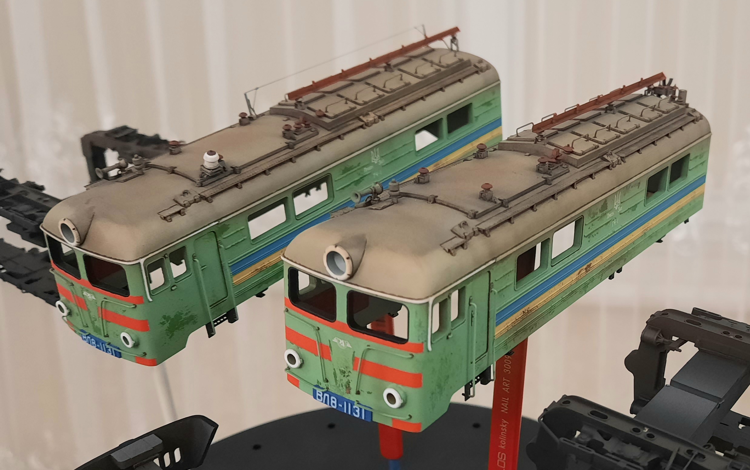

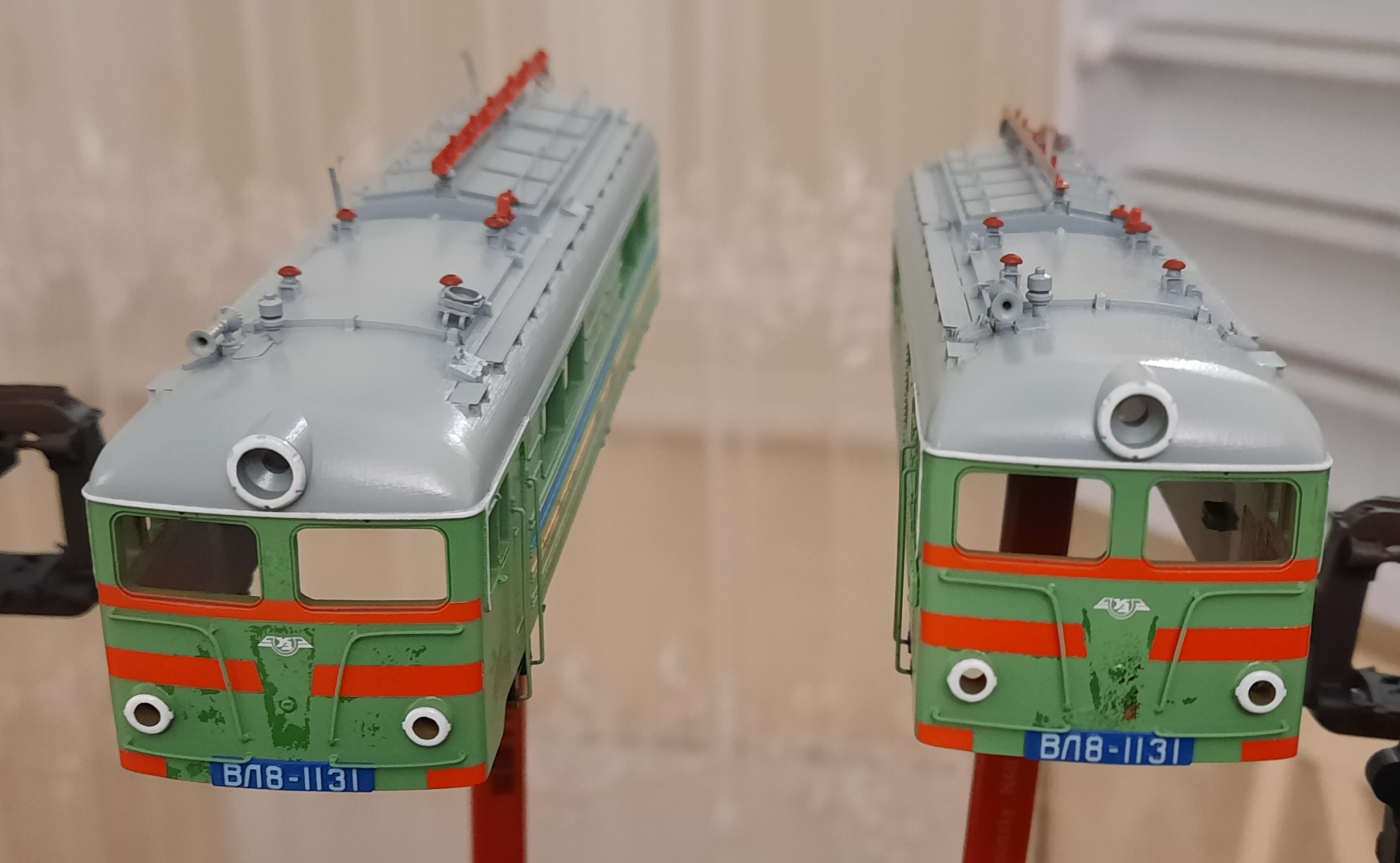

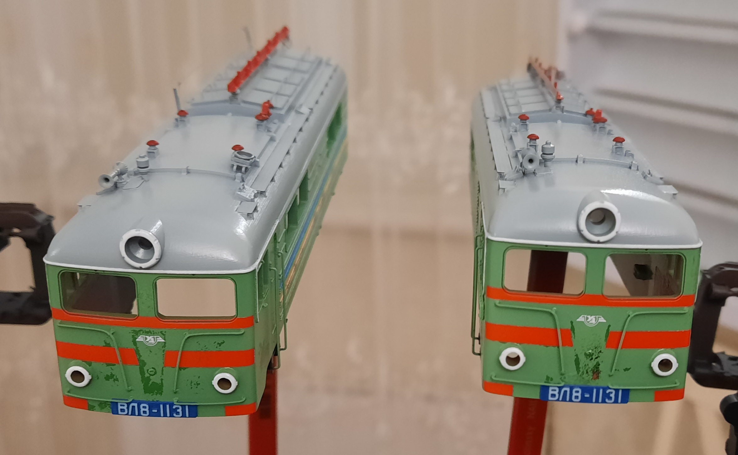

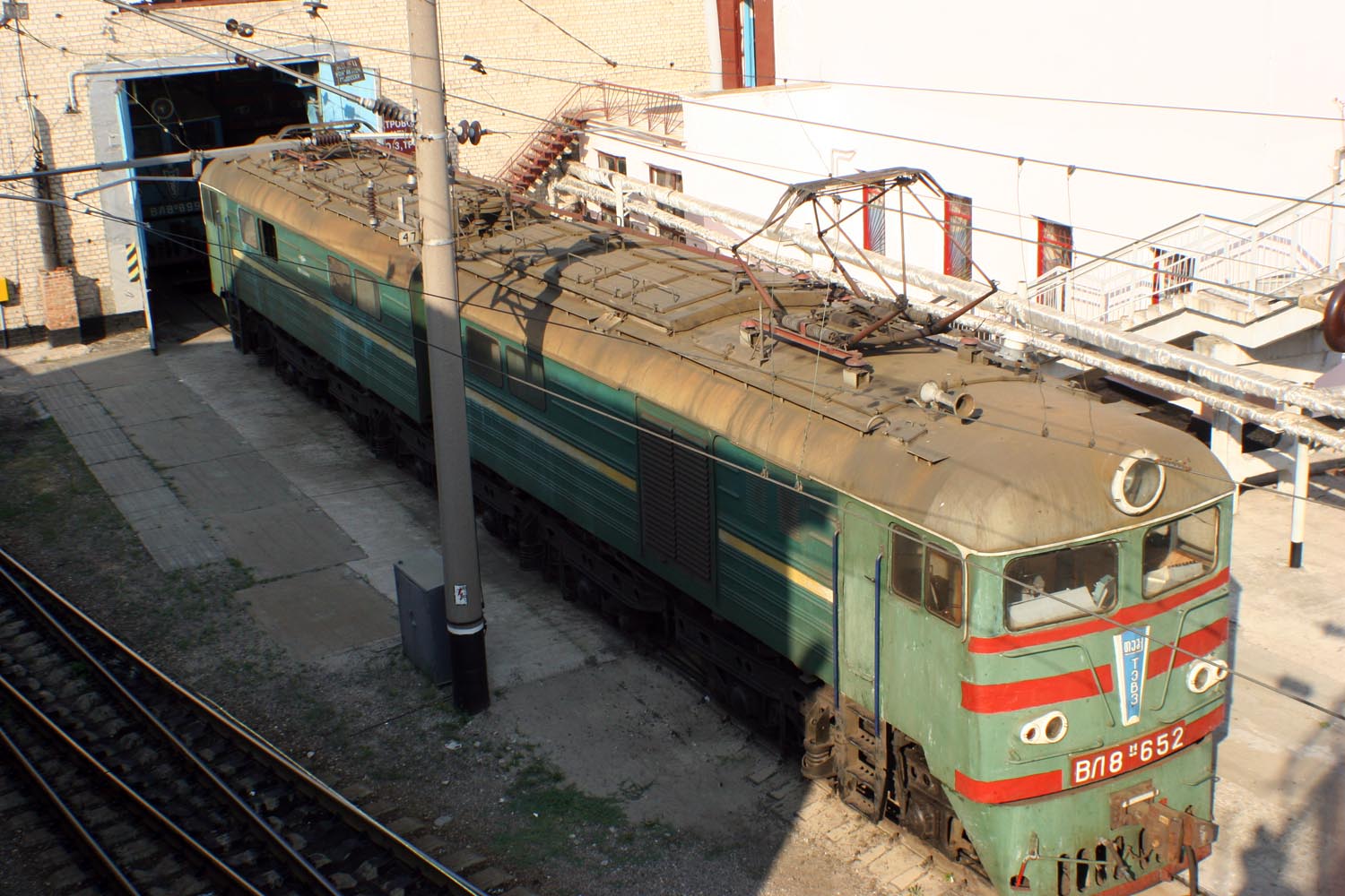

Все ближче завершення ВЛ8. Вже все у кольорі і з надписами. Далі везеринг...
Has thanked: 431 times
живописно выходит :o

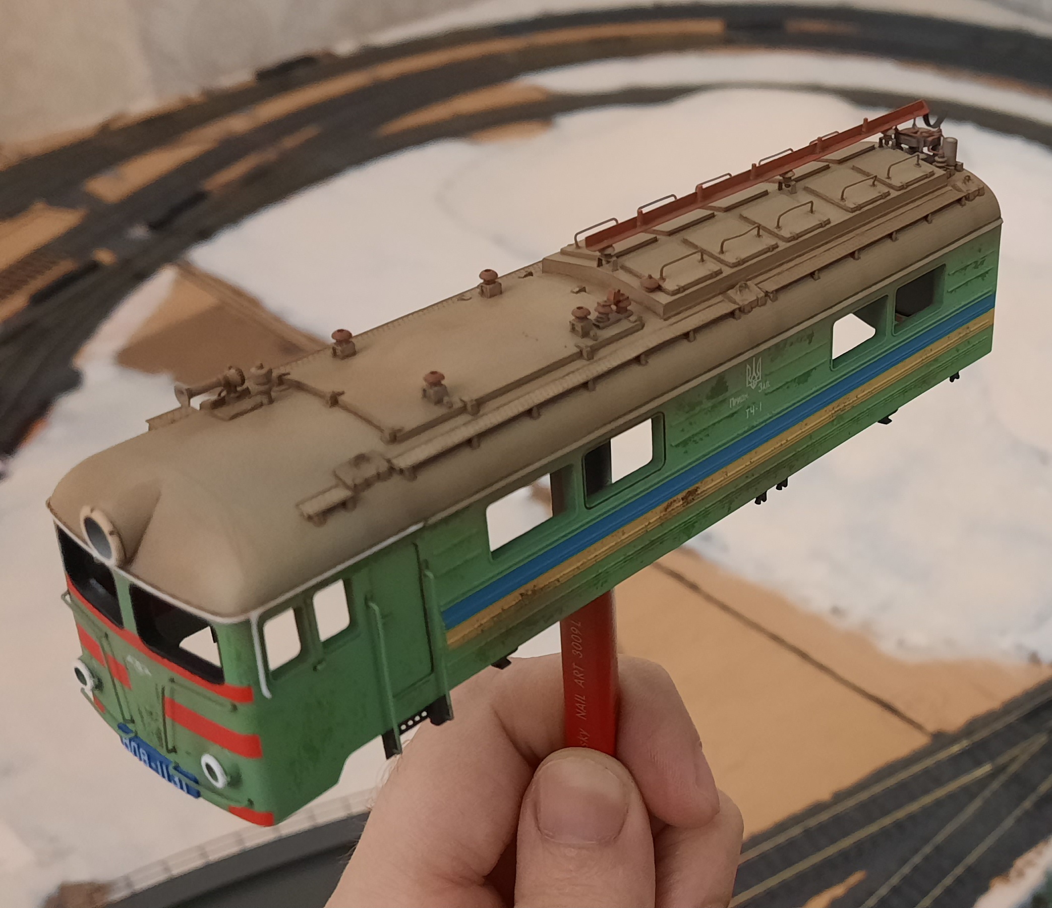

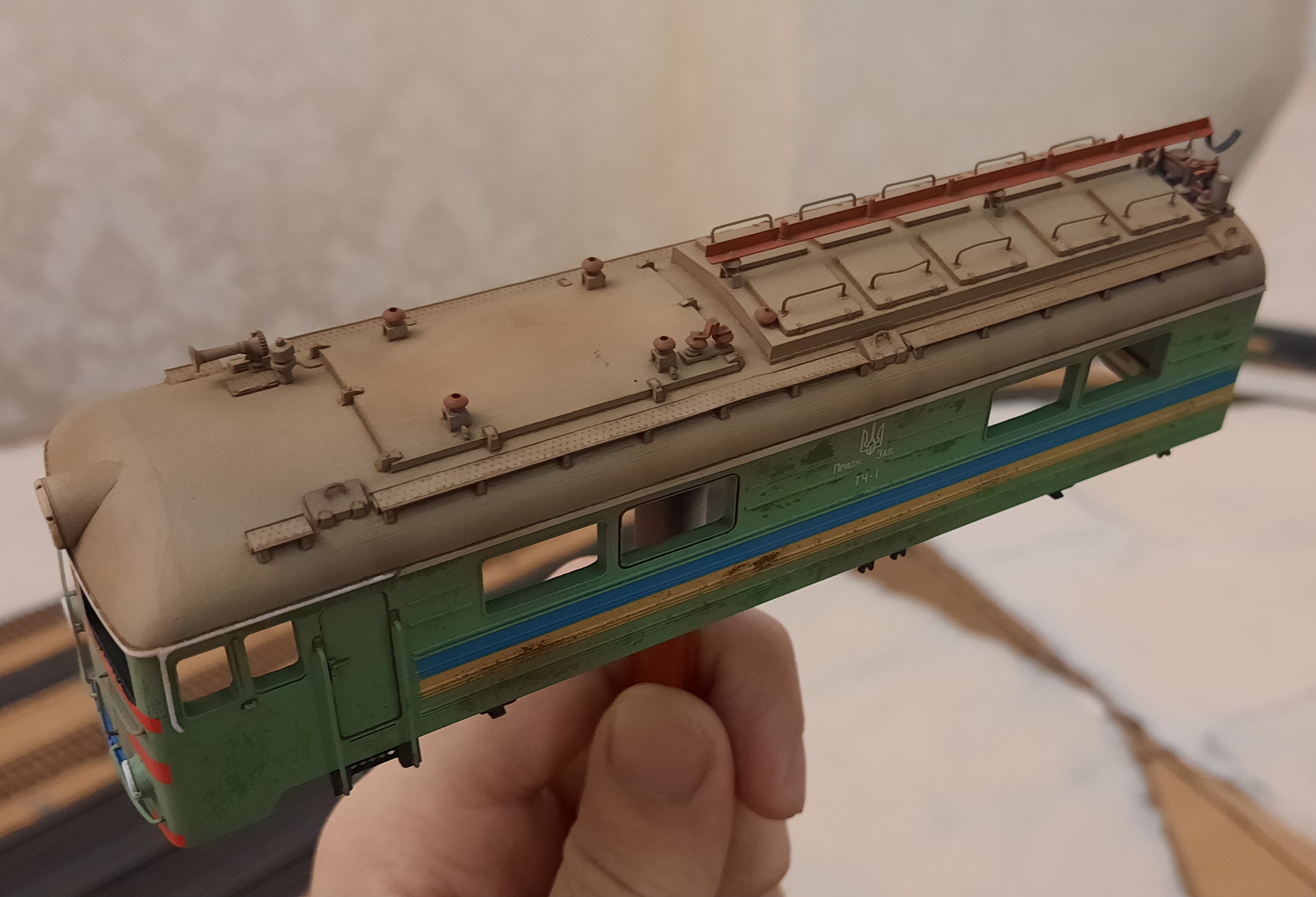

Повідомлень: 1050

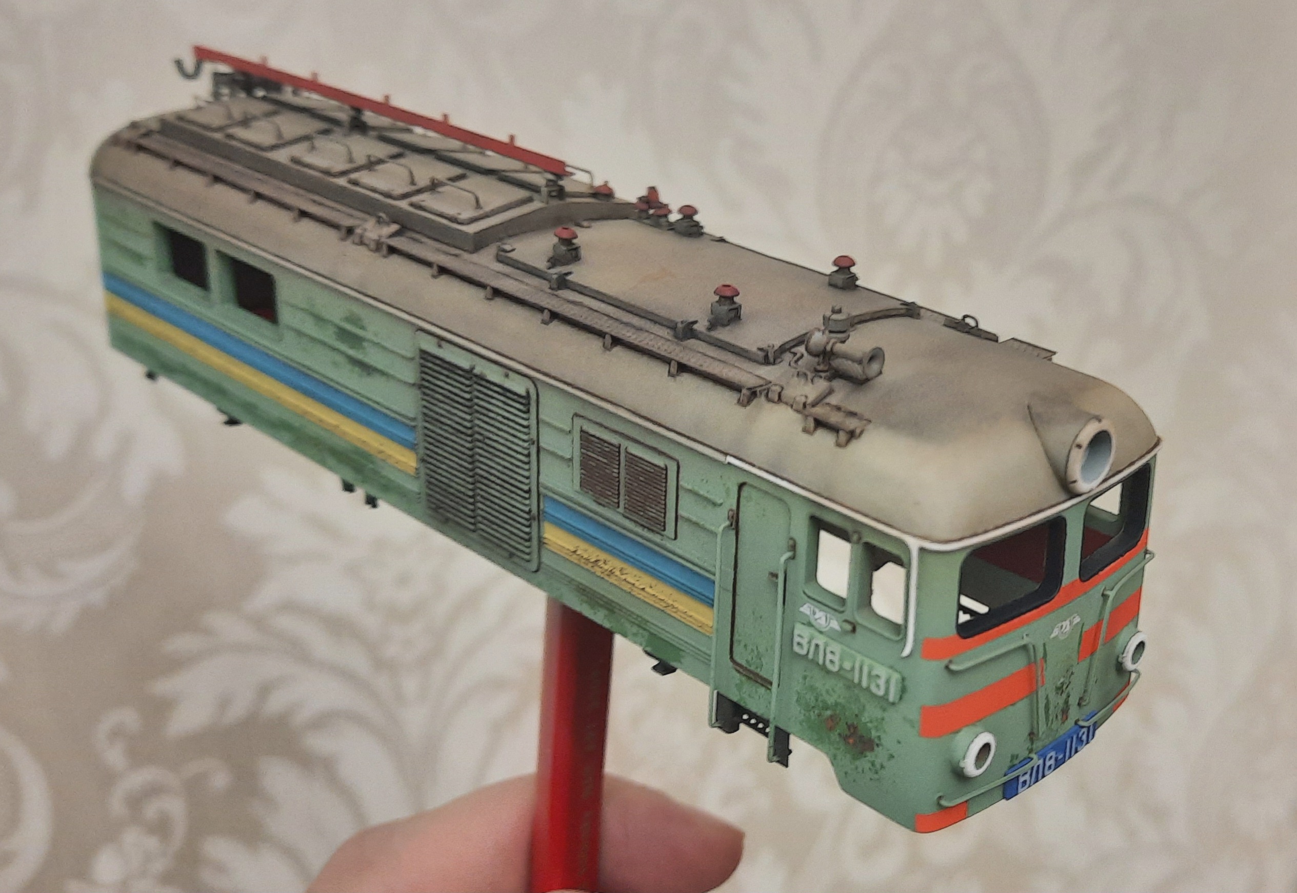

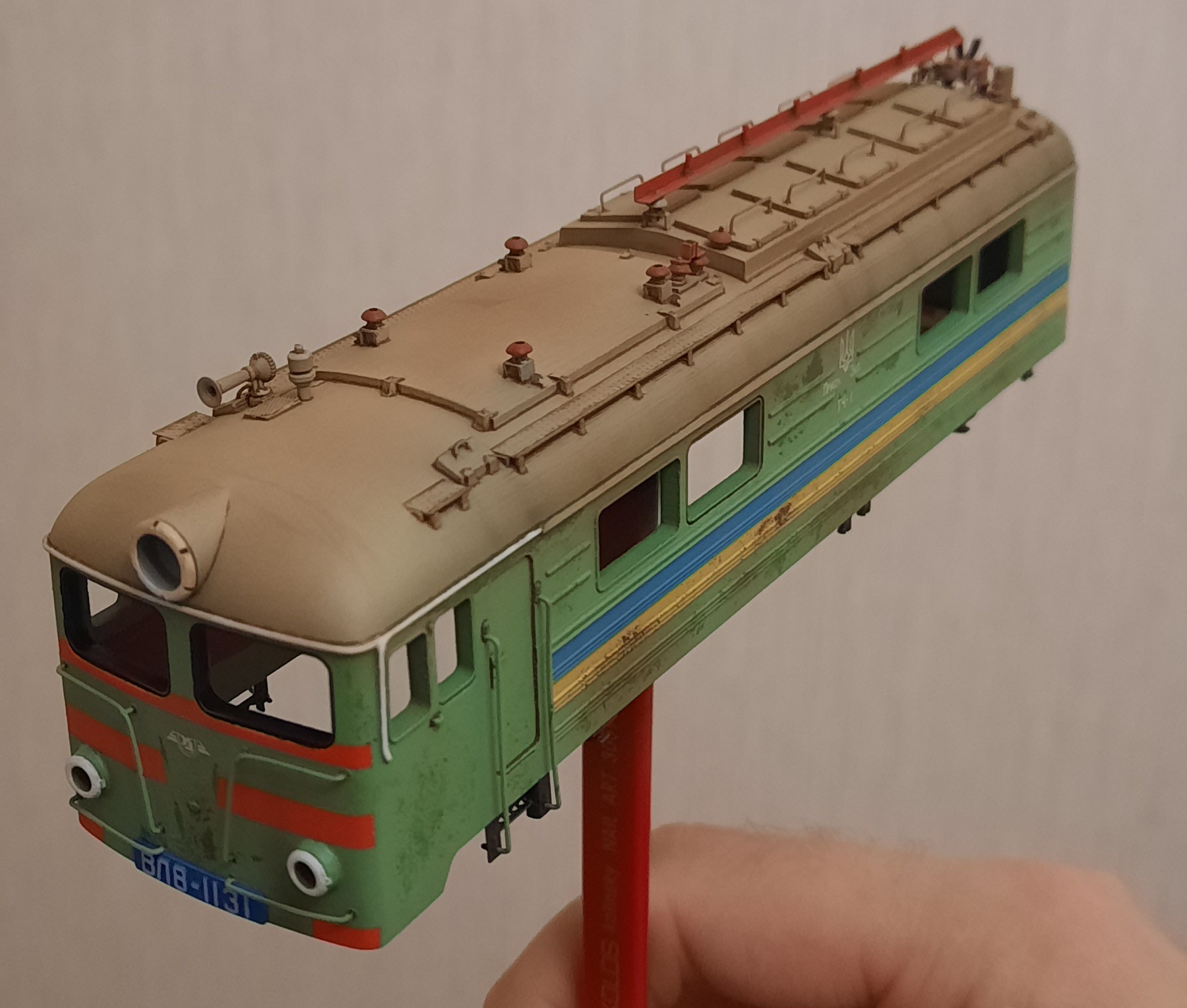

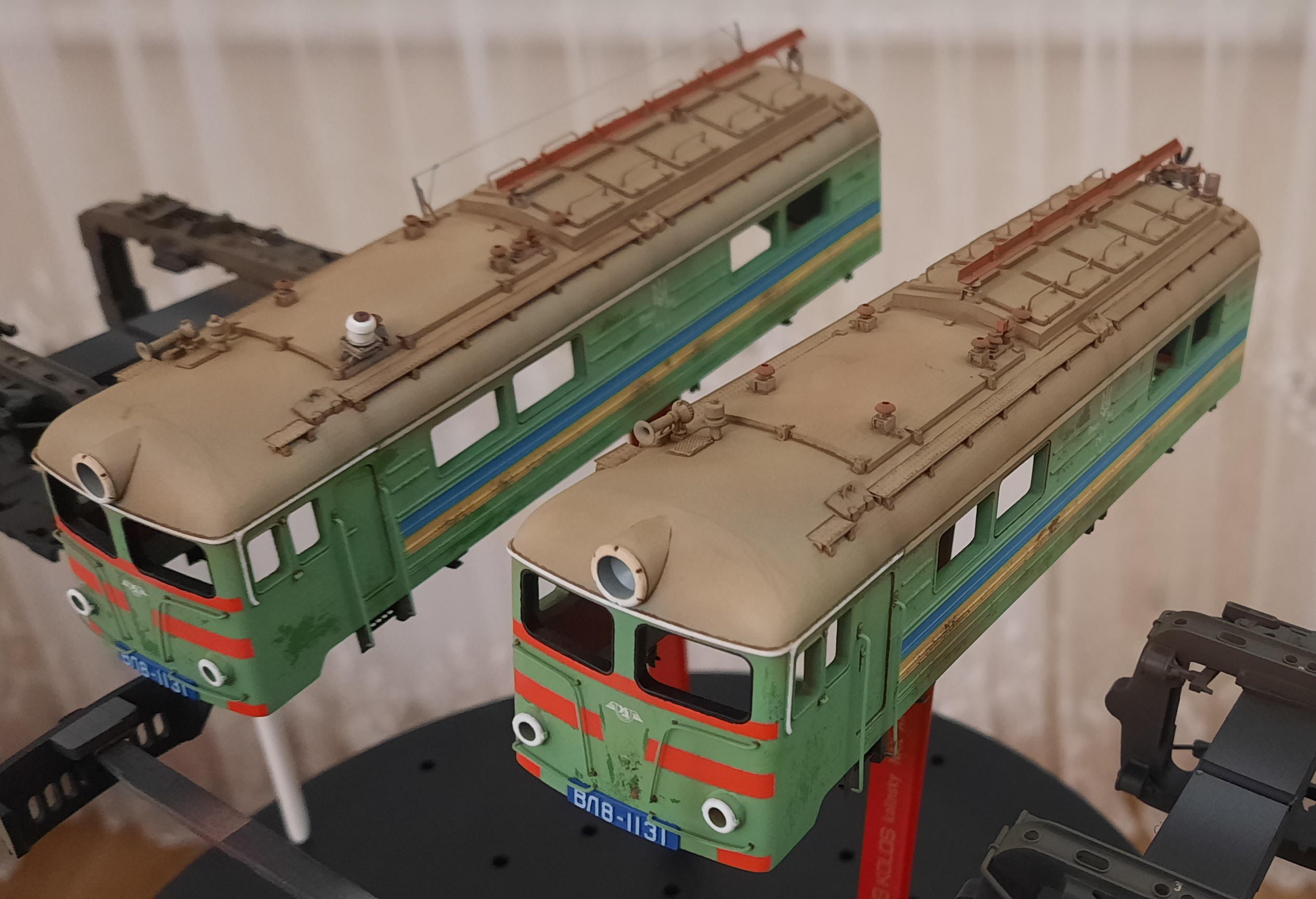

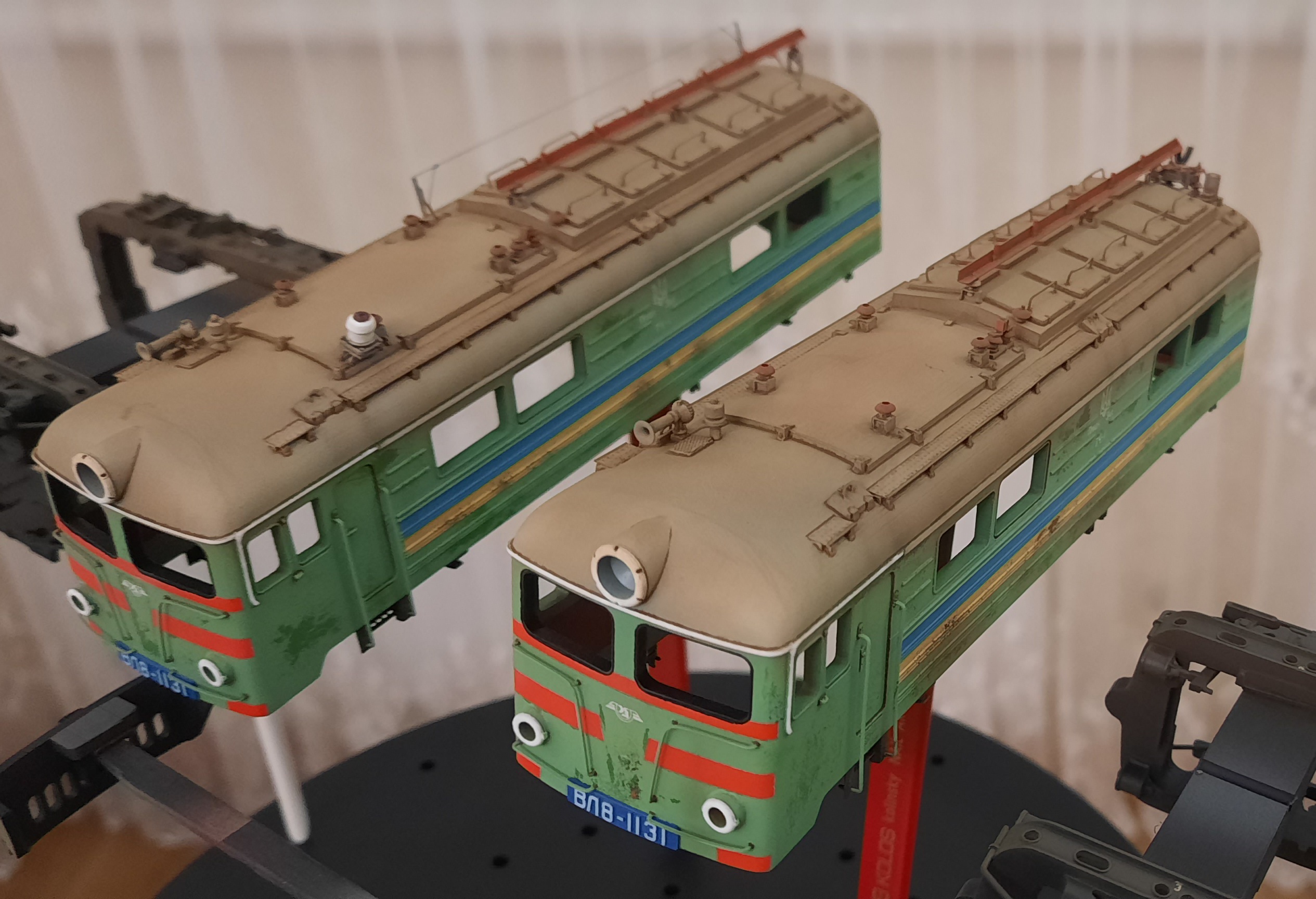

Довго возився з пігментами для даху, але все ж таки багатьма змішуваннями і комбінаціями підібрав кольори, щоб була схожість з "несвіжим" дахом ветерана.

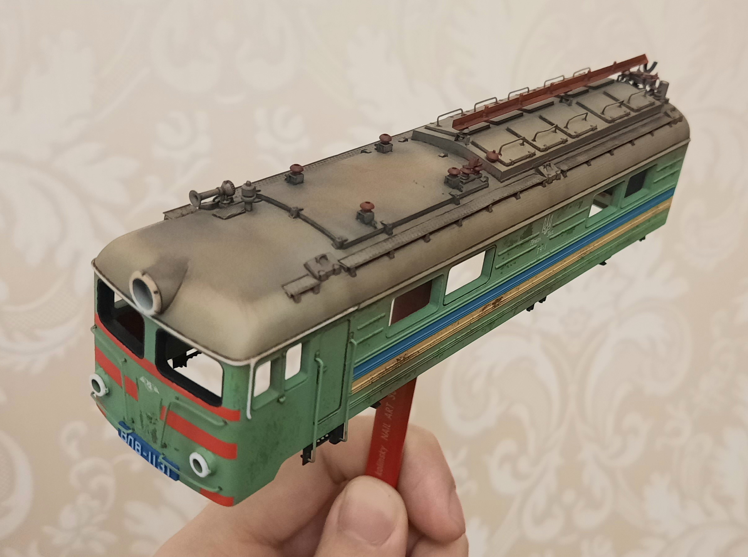

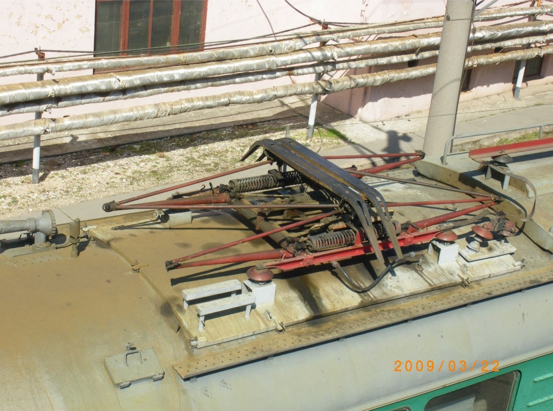

Повідомлень: 1050

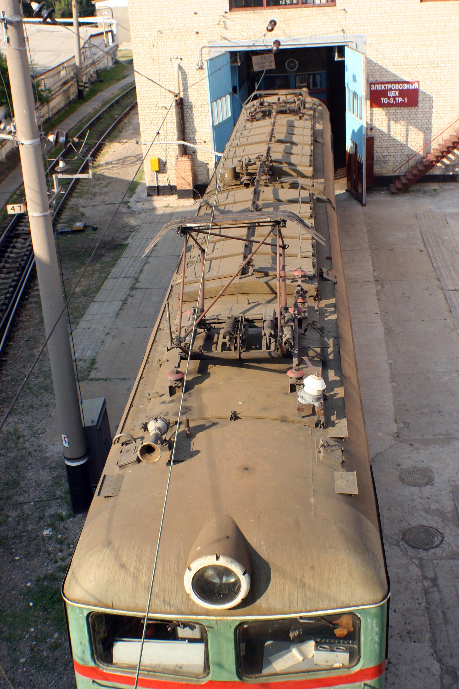

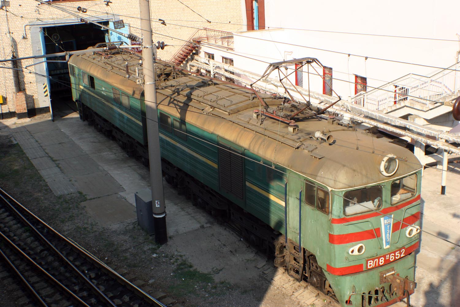

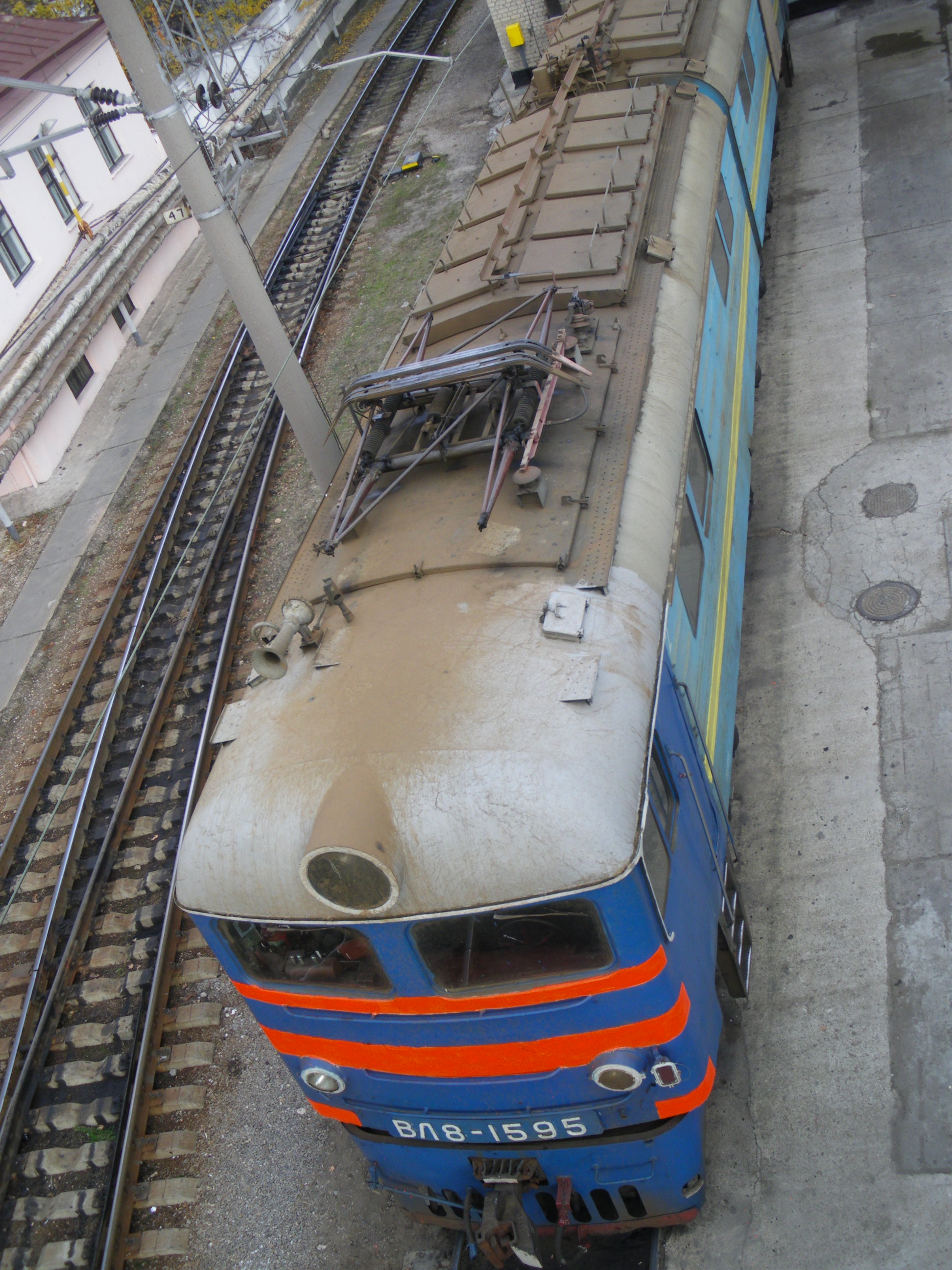

Что объединяет крышу ВЛ8 любого рода везеринга? бОльшая засраность на плоскости и меньшая на скатах крыши по бокам. Это естественно: пыль и грязь на горизонтальных поверхностях лежат и накапливаются, а на склонах не задерживаются в таком количестве. У меня это практически не было видно. Сделав на базе основного пигмента на ВЛ8 более тёмный оттенок и нанеся его на плоскости крыши, я получил желаемое. Потом ещё струйки потёков надо добавить, и с кузовами готово.
жаль, что нельзя два лайка поставить :shock:
