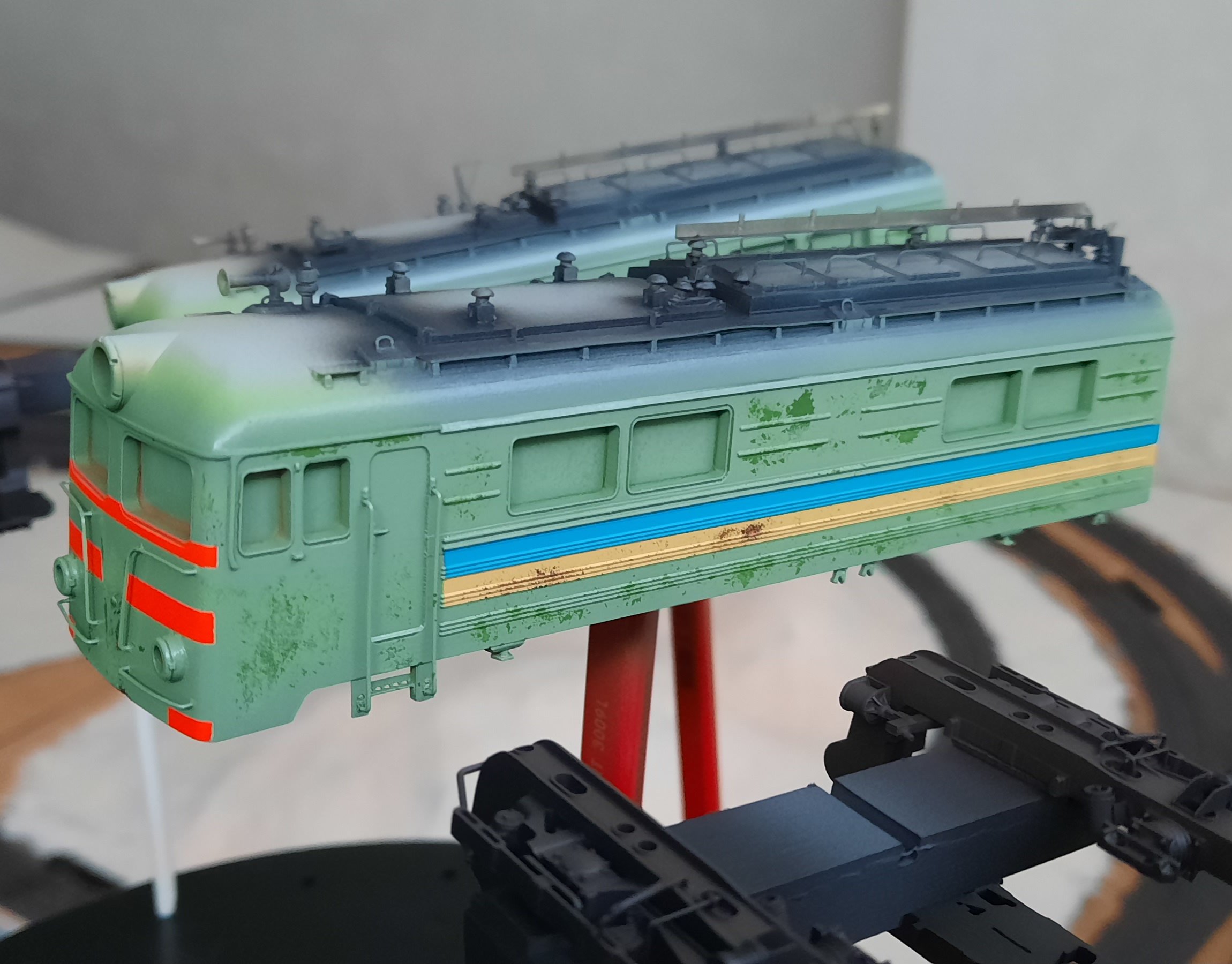

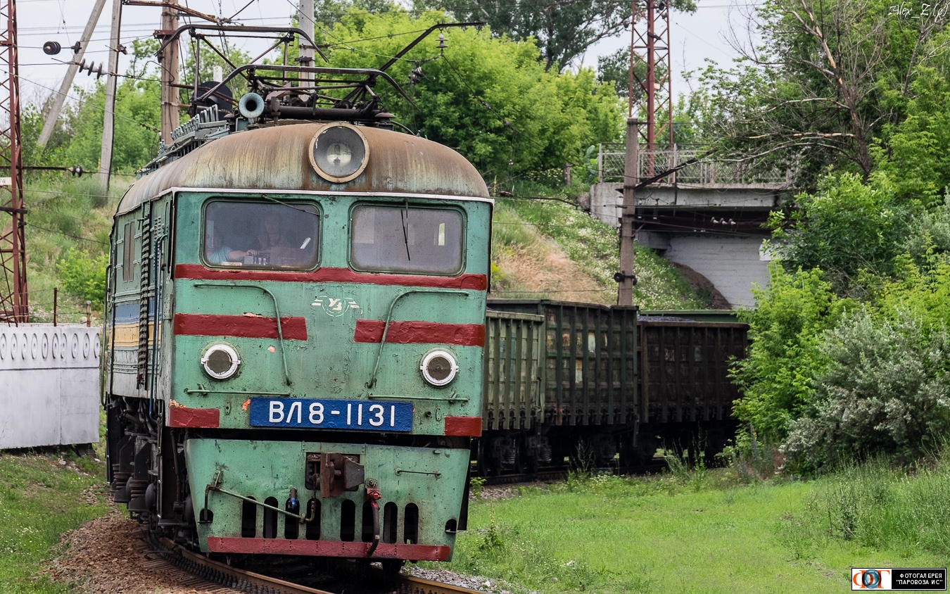

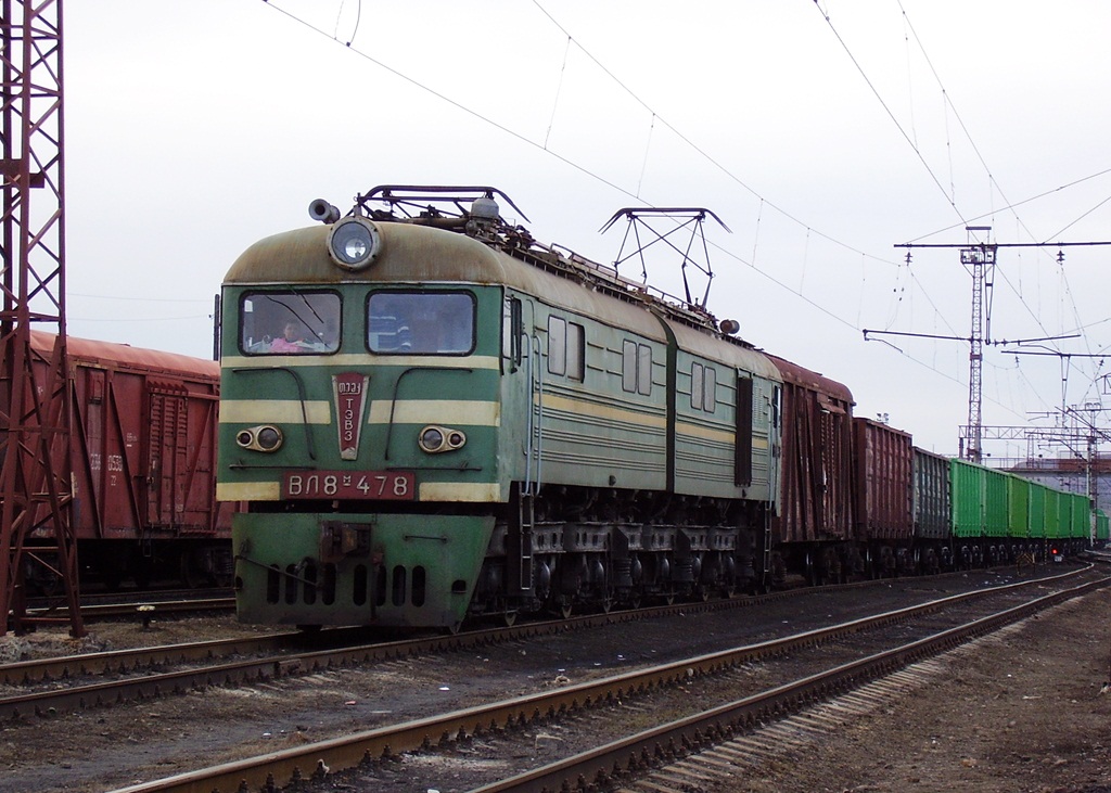

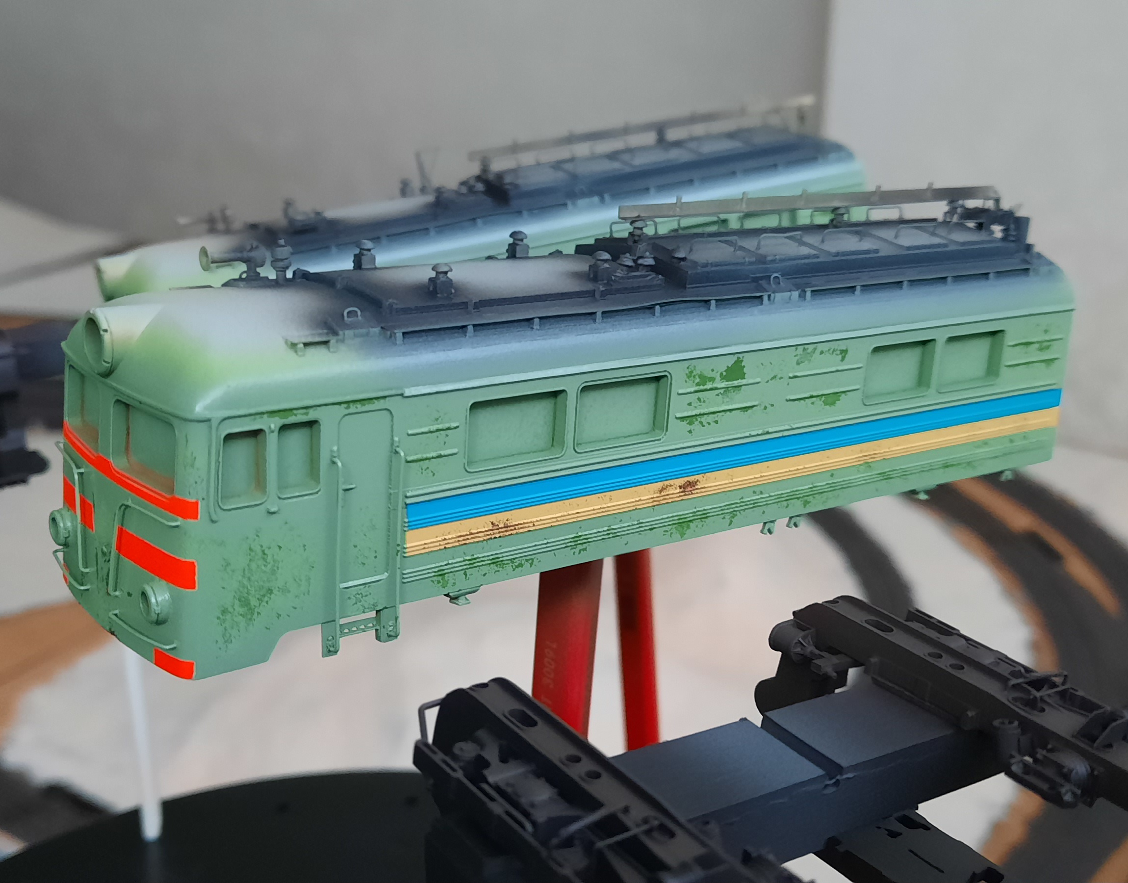

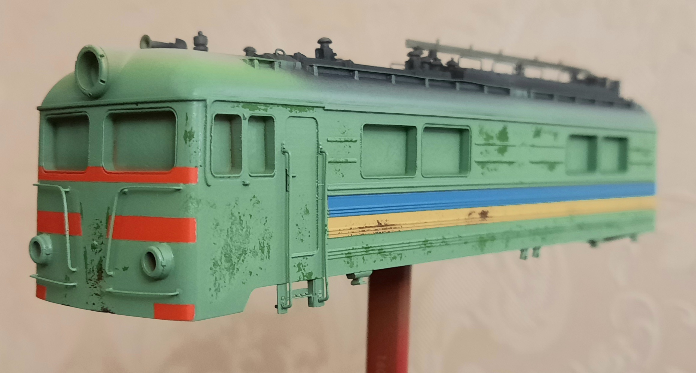

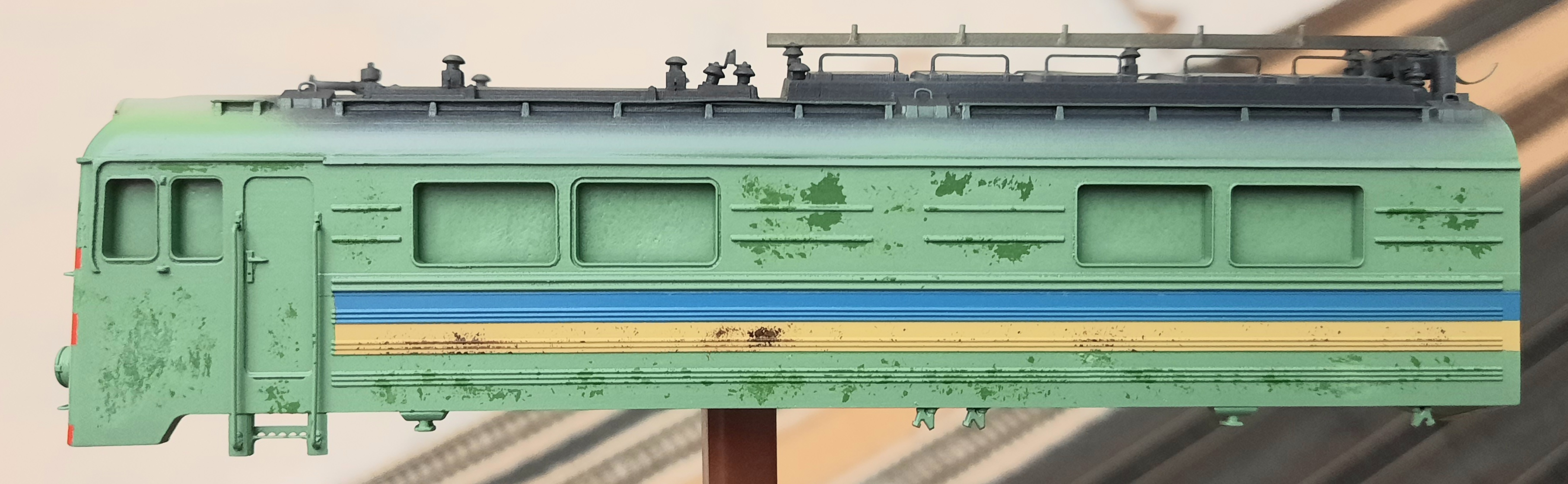

Ще багато тонкої роботи попереду. І нехай в мене кидаються капцями хоч всі учасники форума, але ВЛ8 для мене має виглядати так:
Повідомлень: 1053
Has thanked: 990 times
Been thanked: 1791 times

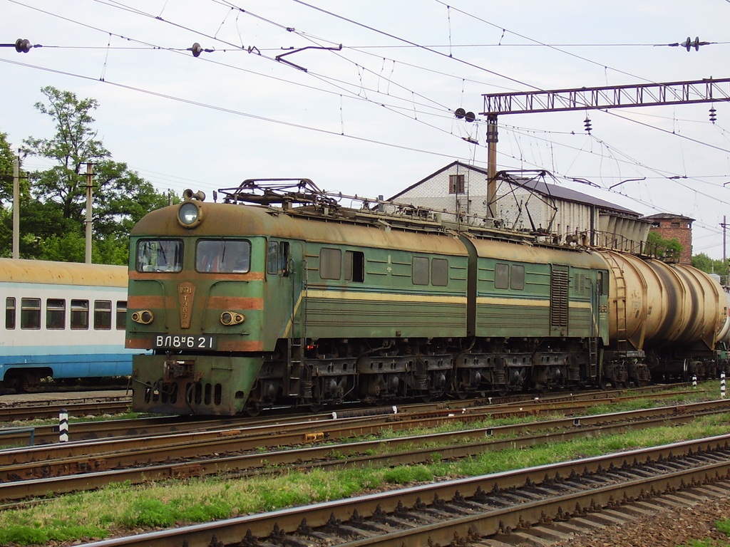

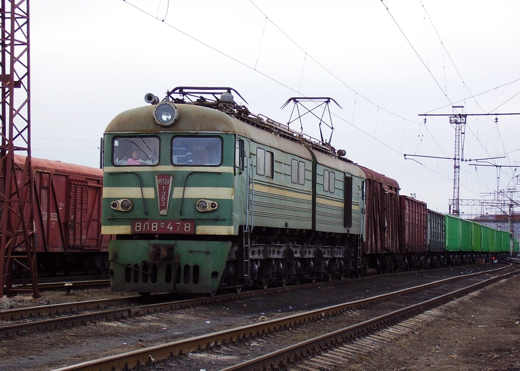

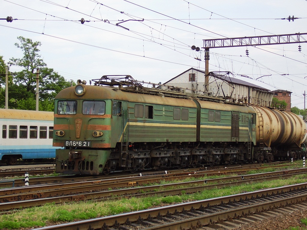

Фотки справжніх ВЛ8 УЗ, які надихають на таке знущання над смолою...
Повідомлень: 1053

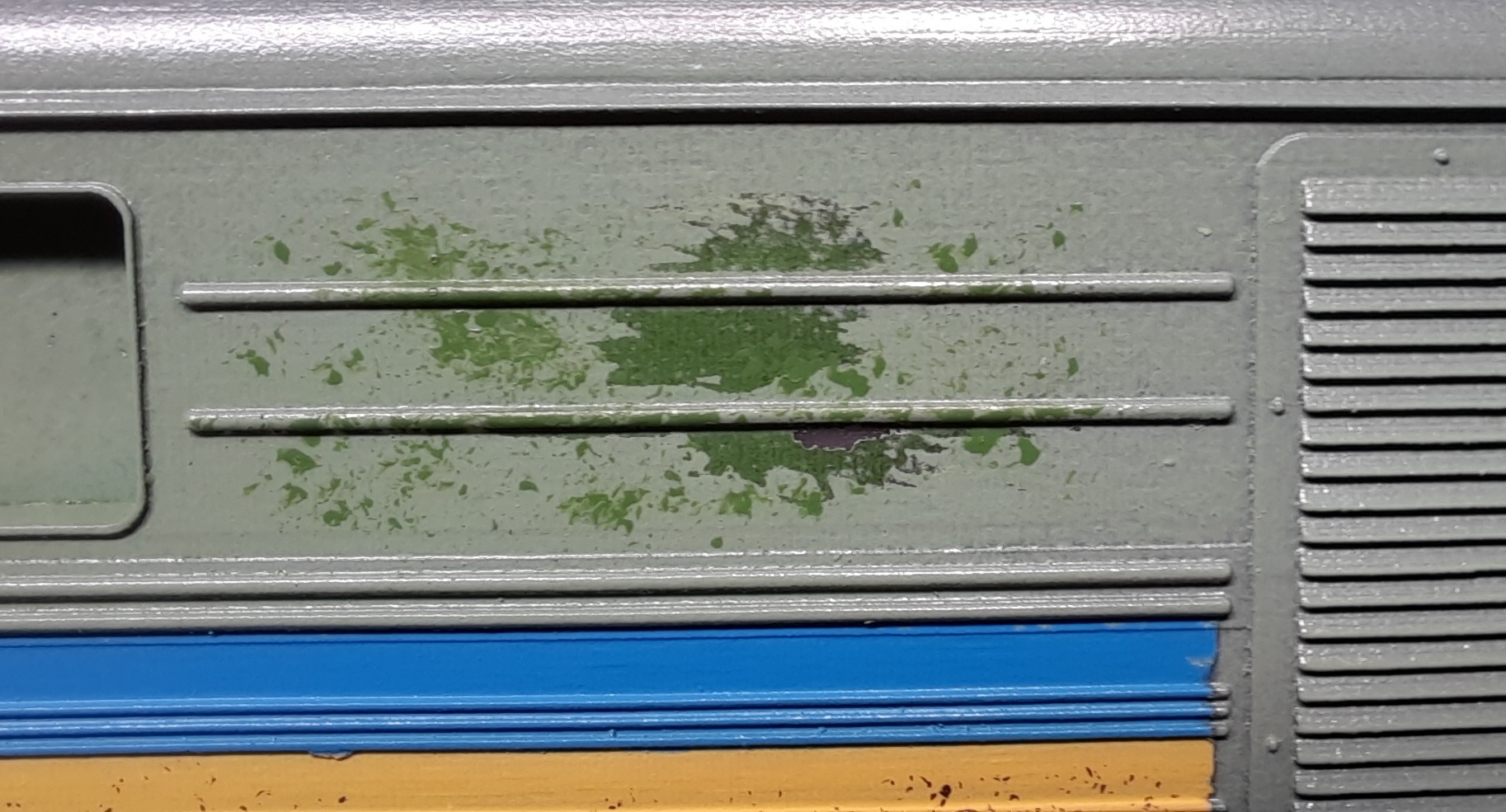

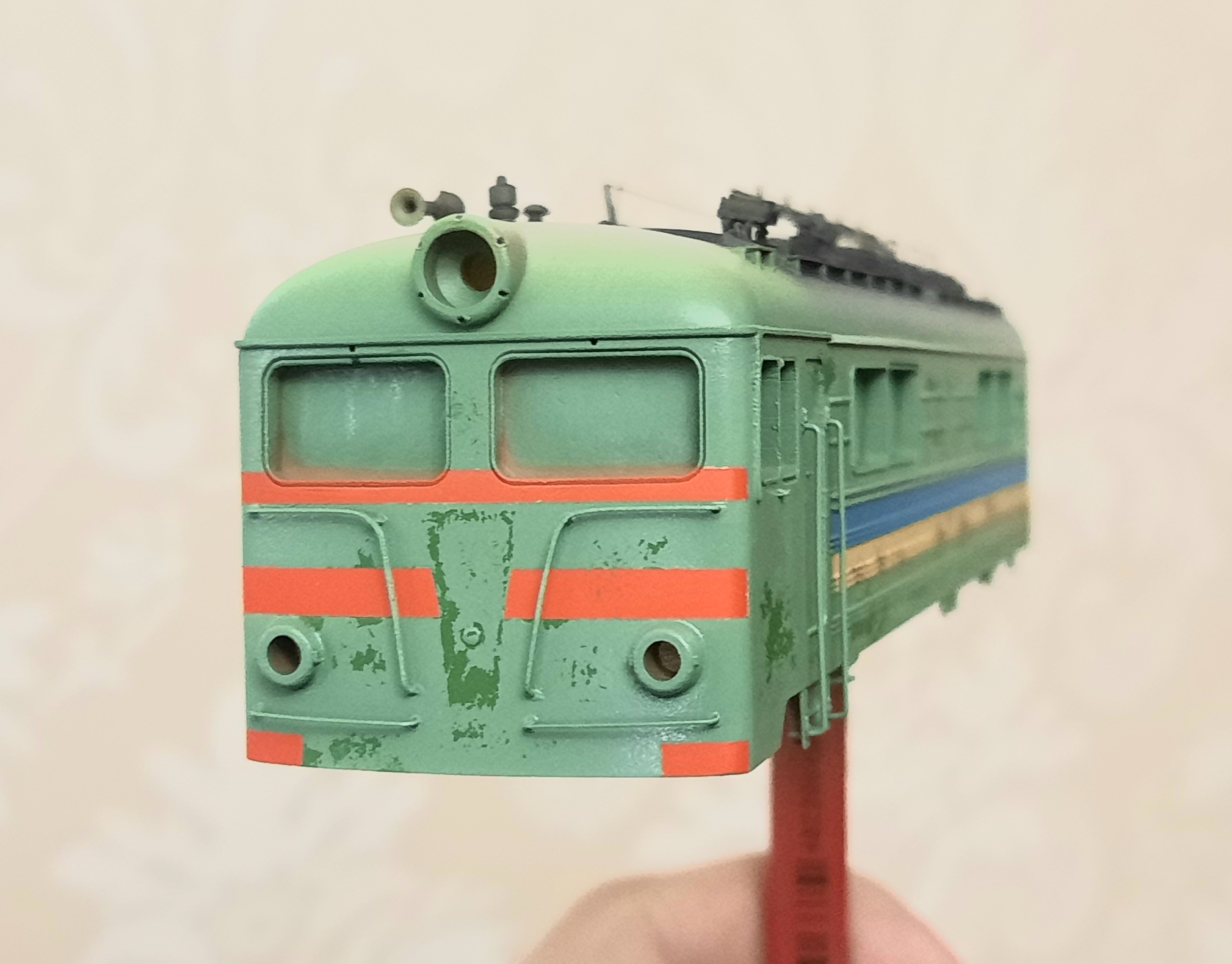

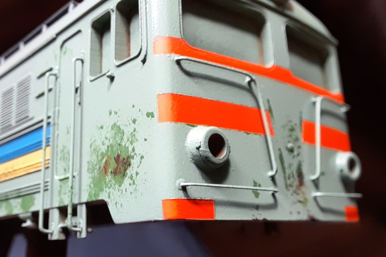

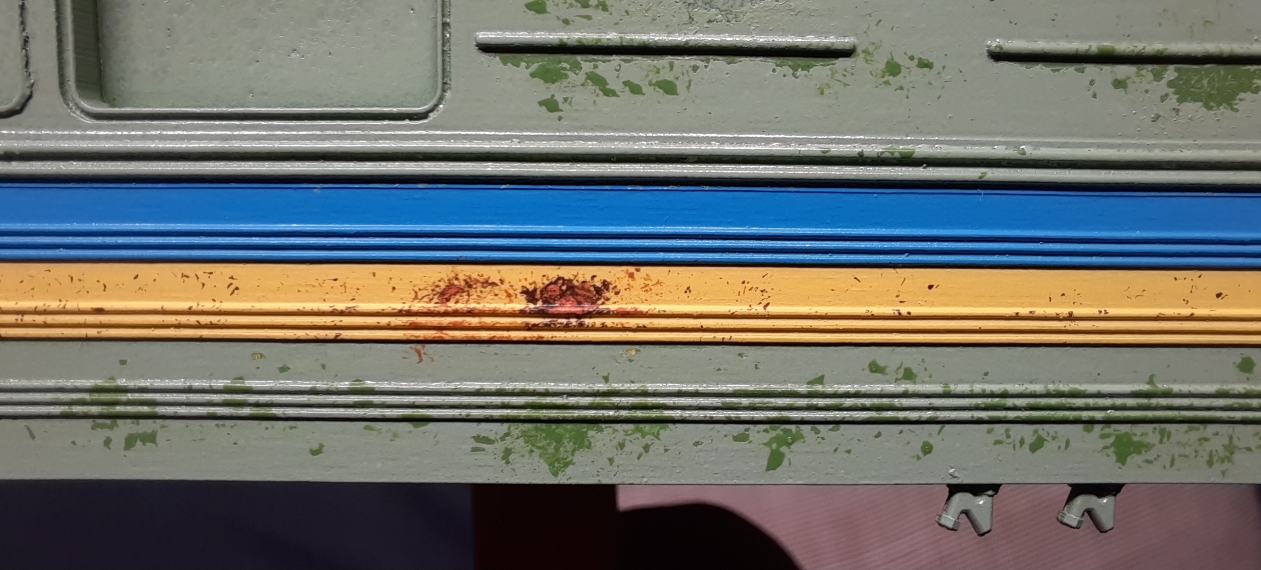

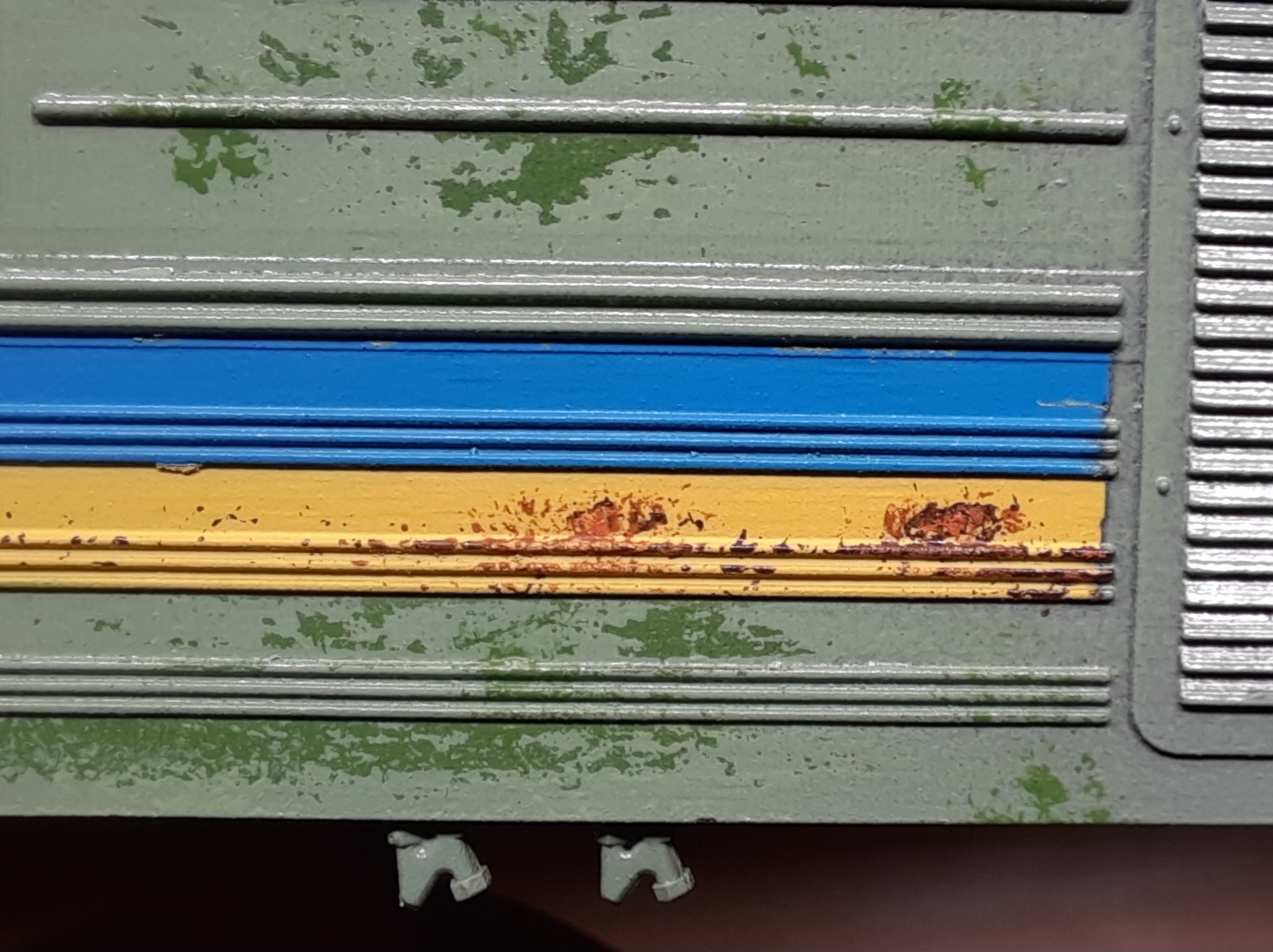

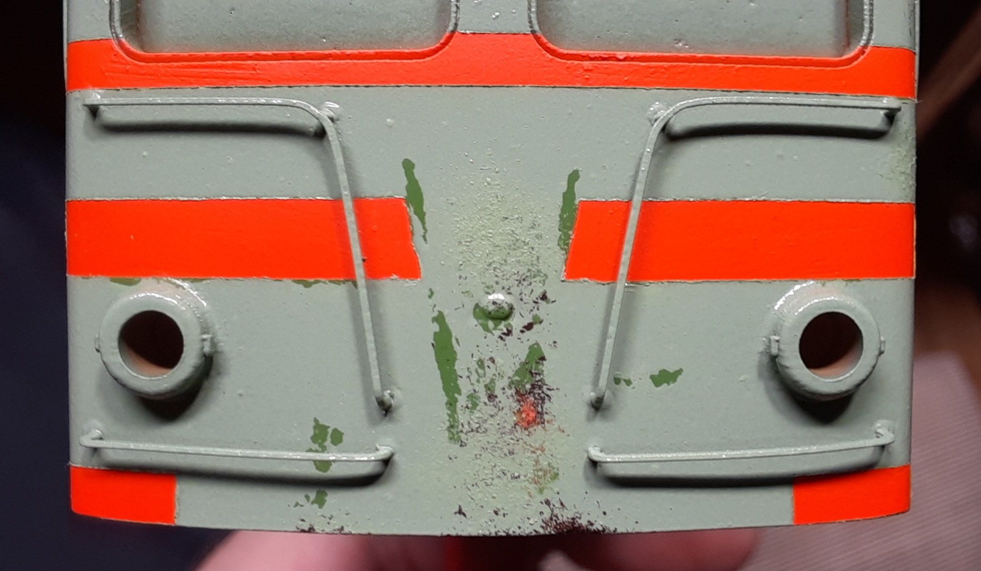

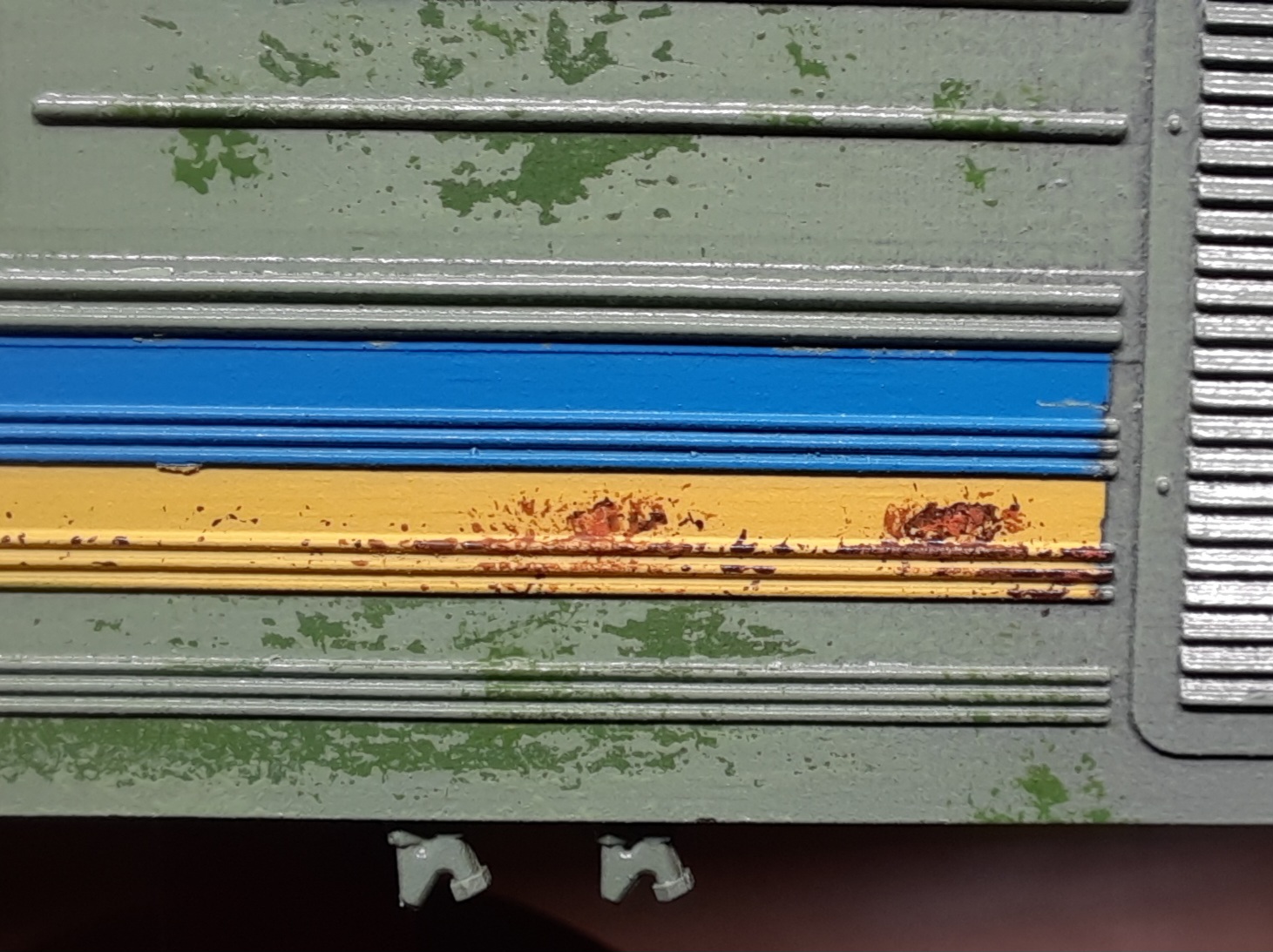

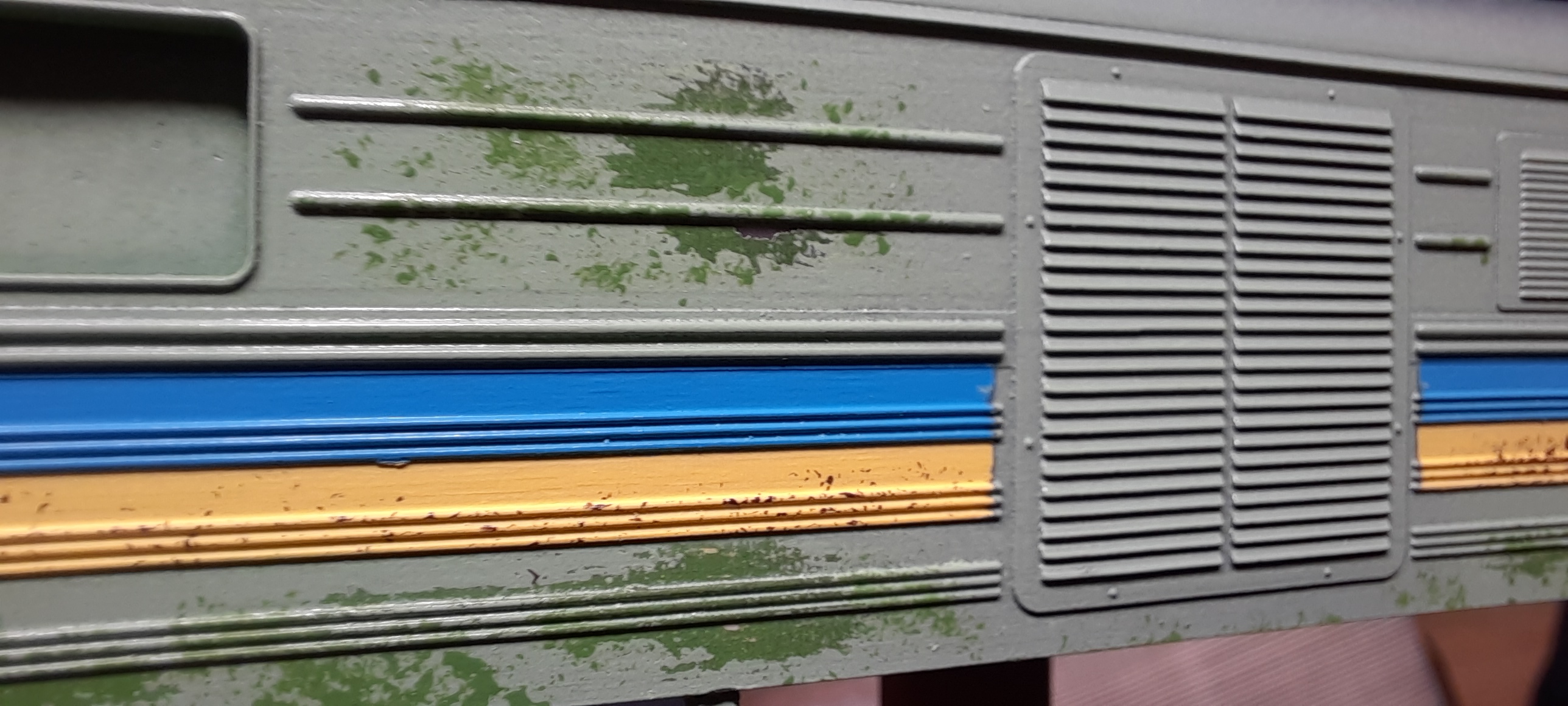

Ще поки є настрій, посидів з окремими "ранами", довів їх до (наскільки це можливо) реалізму.
justin
Повідомлень: 177
Звідки: Варшава
Has thanked: 534 times
Been thanked: 1403 times
Повідомлення justin »
Leonid Popov писав: ↑
28 листопада 2023, 23:15
Это офигенно 😀
"Солевой" метод?
Повідомлень: 1053
Нет, АК089 Heavy Chipping. С ним подрывать краску гораздо контролированнее. Использовал эту жидкость для больших сколов. Маленькие сколы делал кусочком поролона: макал в краски нужных цветов, промакивал о салфетку и наносил в нужные места. "Каверны" ржавчины делал сухой кистью 3-мя цветами: тёмно-коричневый (база), затем "поносный" (сам бадяжил когда-то, не помню как))) :lol: , потом оранжевый.

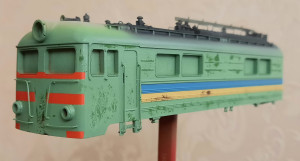

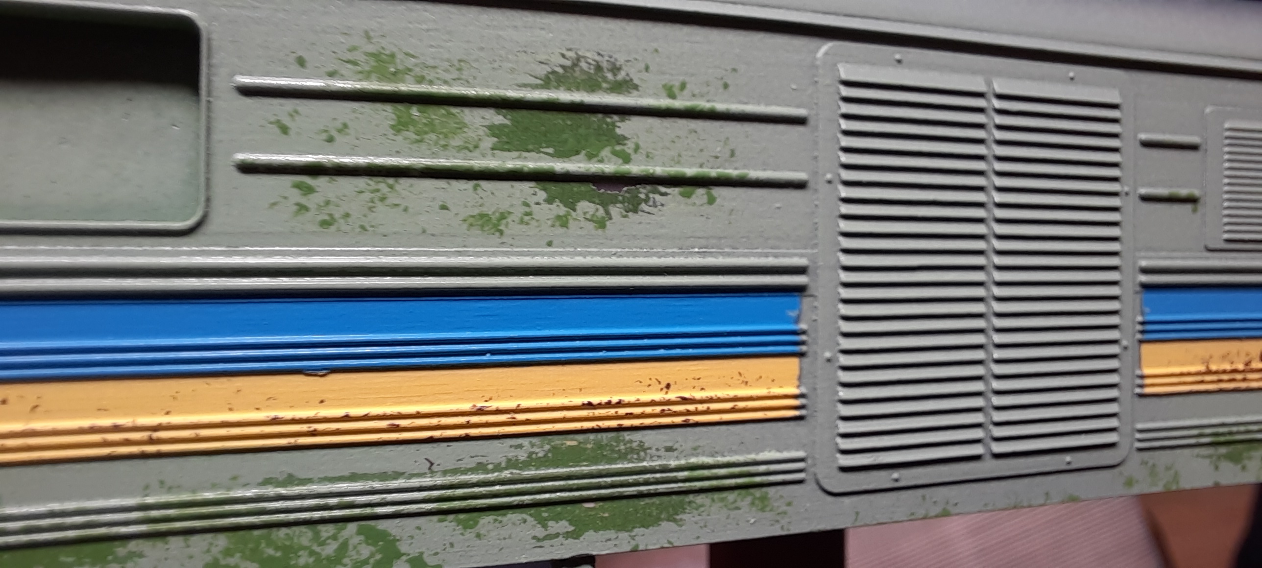

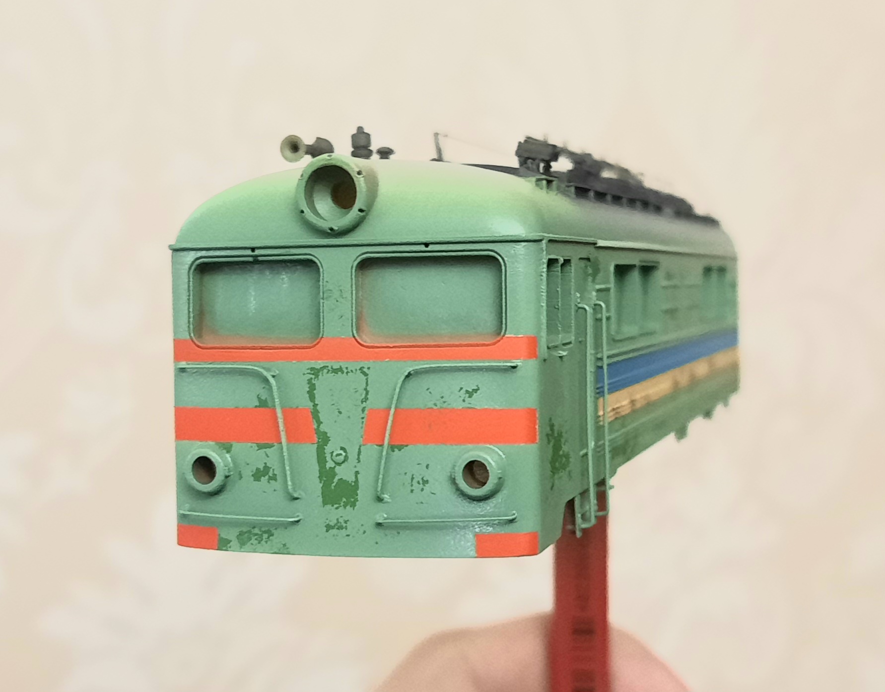

Колір такий. Вчора за робочим столом фоткав при лампах, там колір замість салатового якийсь сіро-блакитно-зелений був...

Вітаю, Льоня! Майстерність твоя росте з геометричною прогресією. Ти правий, вибір стану локомотива - то на смак, а ось відтворення дійсного - вражає. Добавлю теж кілька фото.

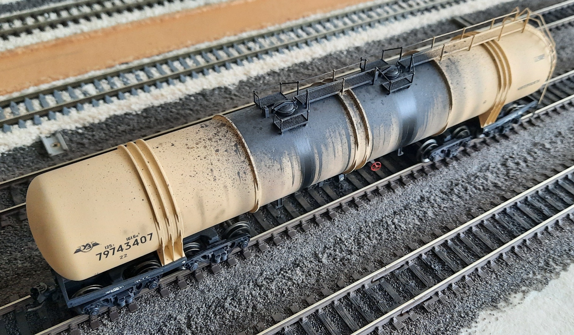

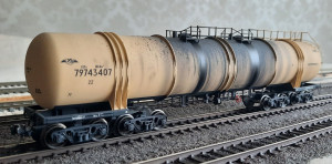

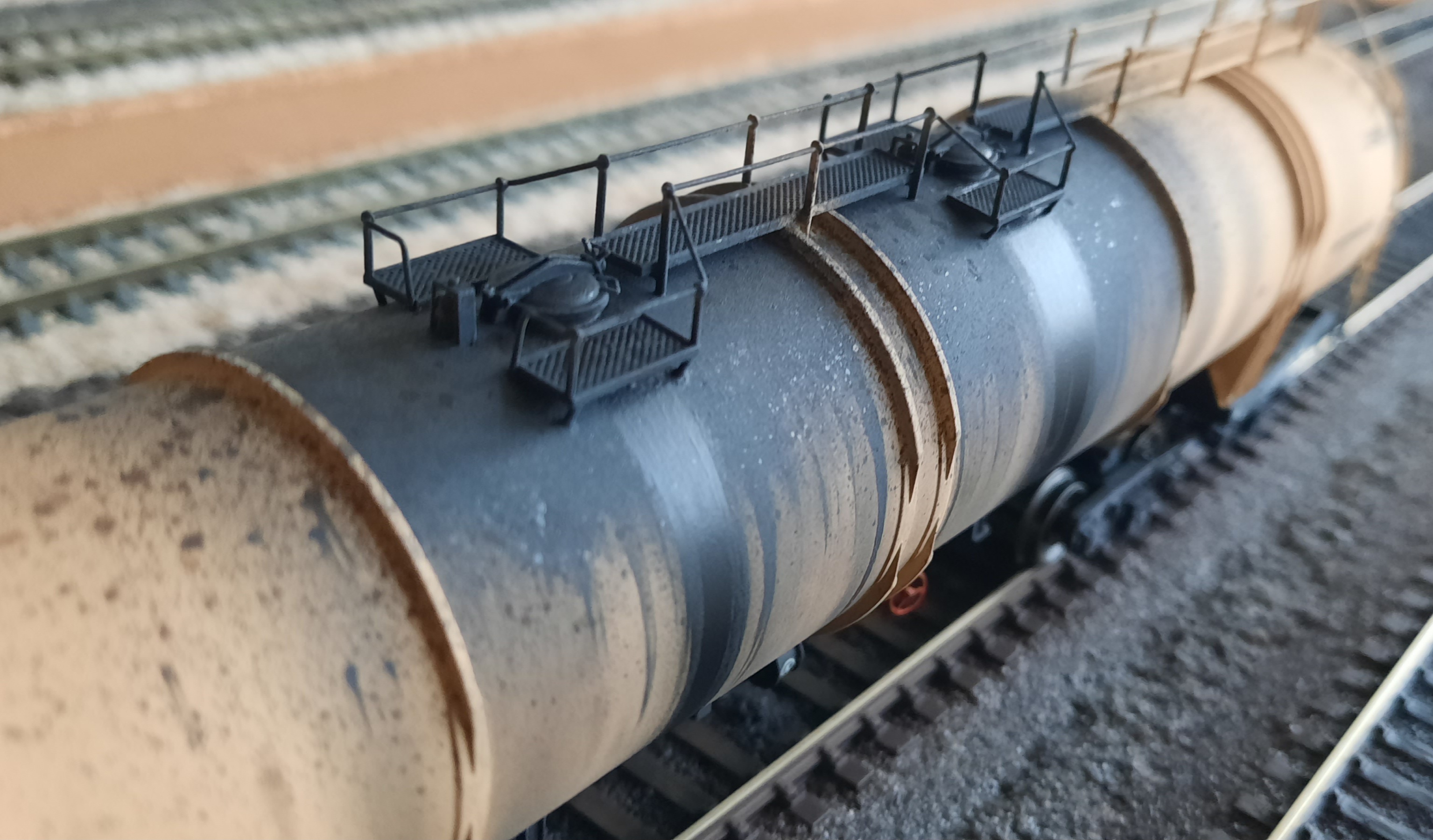

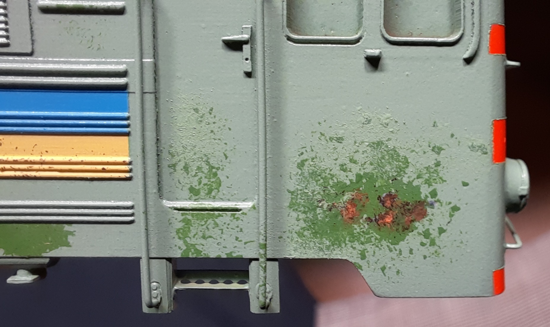

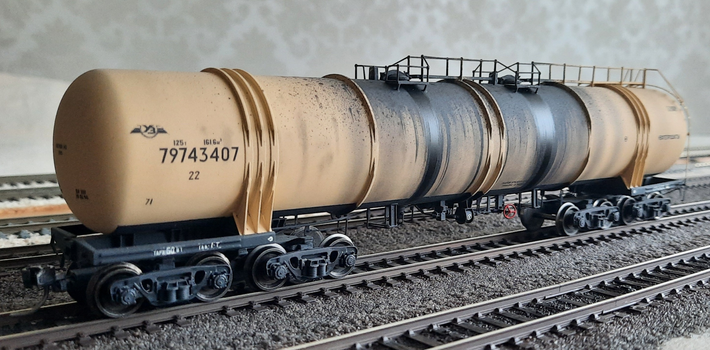

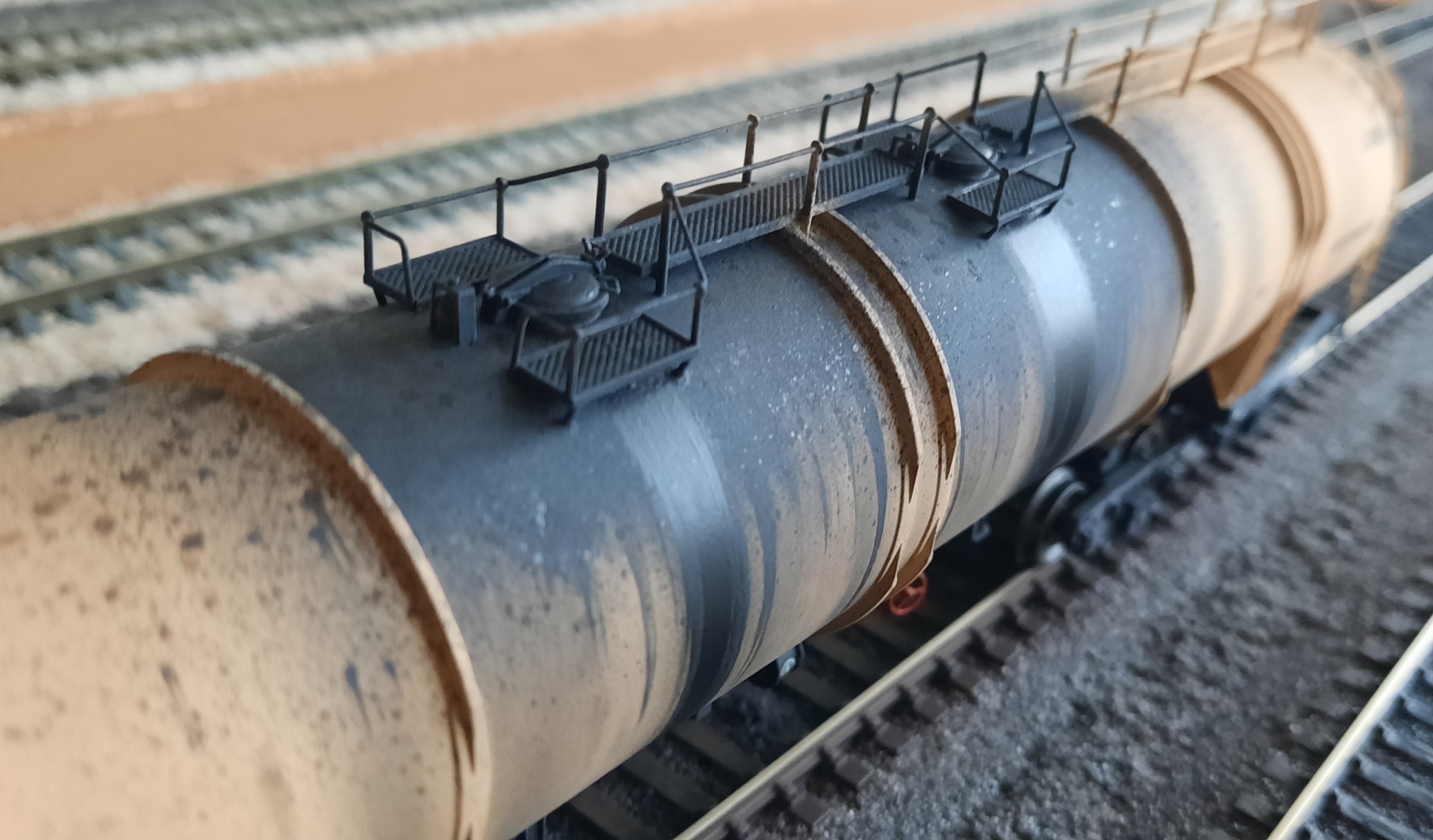

ВЛ8 поки у відпустці)) Додав пігменти на бочку...
Uragan
Повідомлень: 311
Имя: Николай
Звідки: Луганск Украина
Has thanked: 540 times
Been thanked: 311 times
Повідомлення Uragan »
Вимазав бочку і справився. Молодець! А взагалі - круто, мов жива.

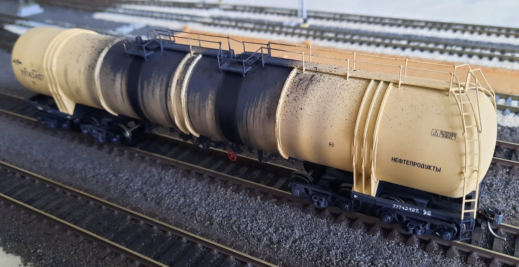

Эт що, типу все? Укакінг завершено?
Повідомлень: 1053

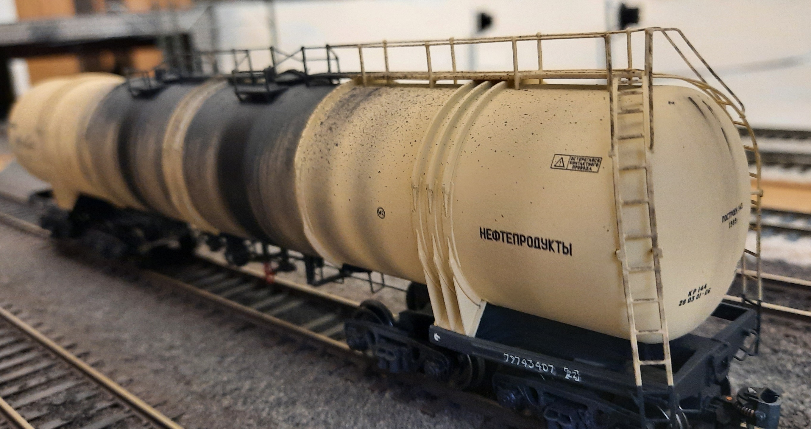

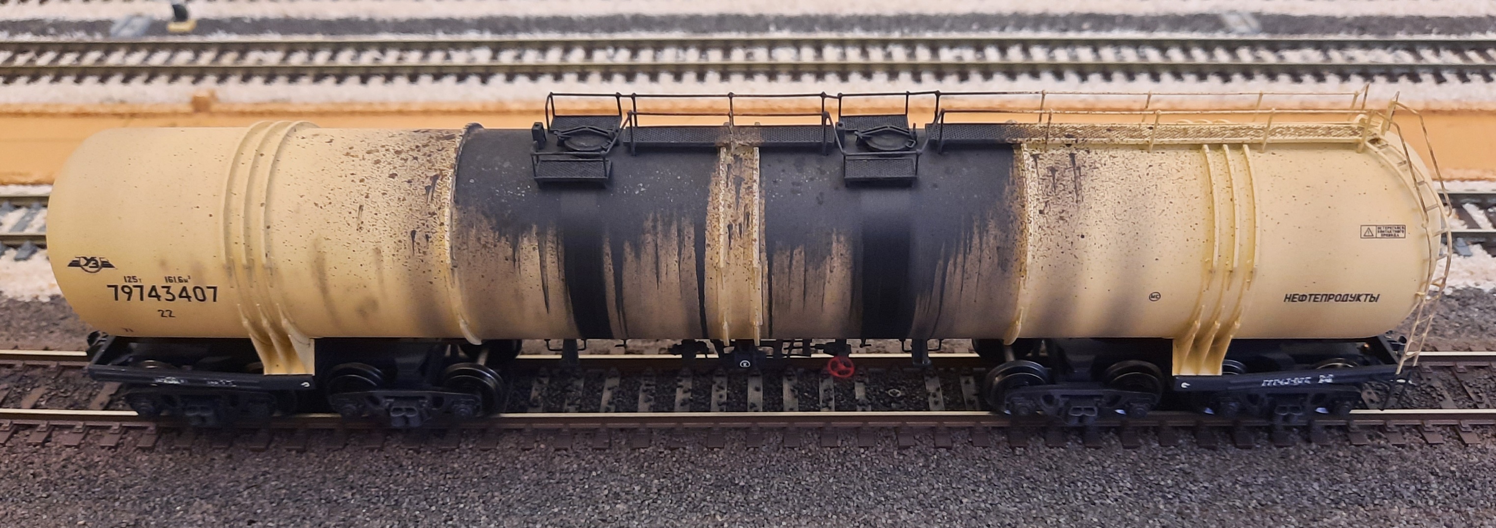

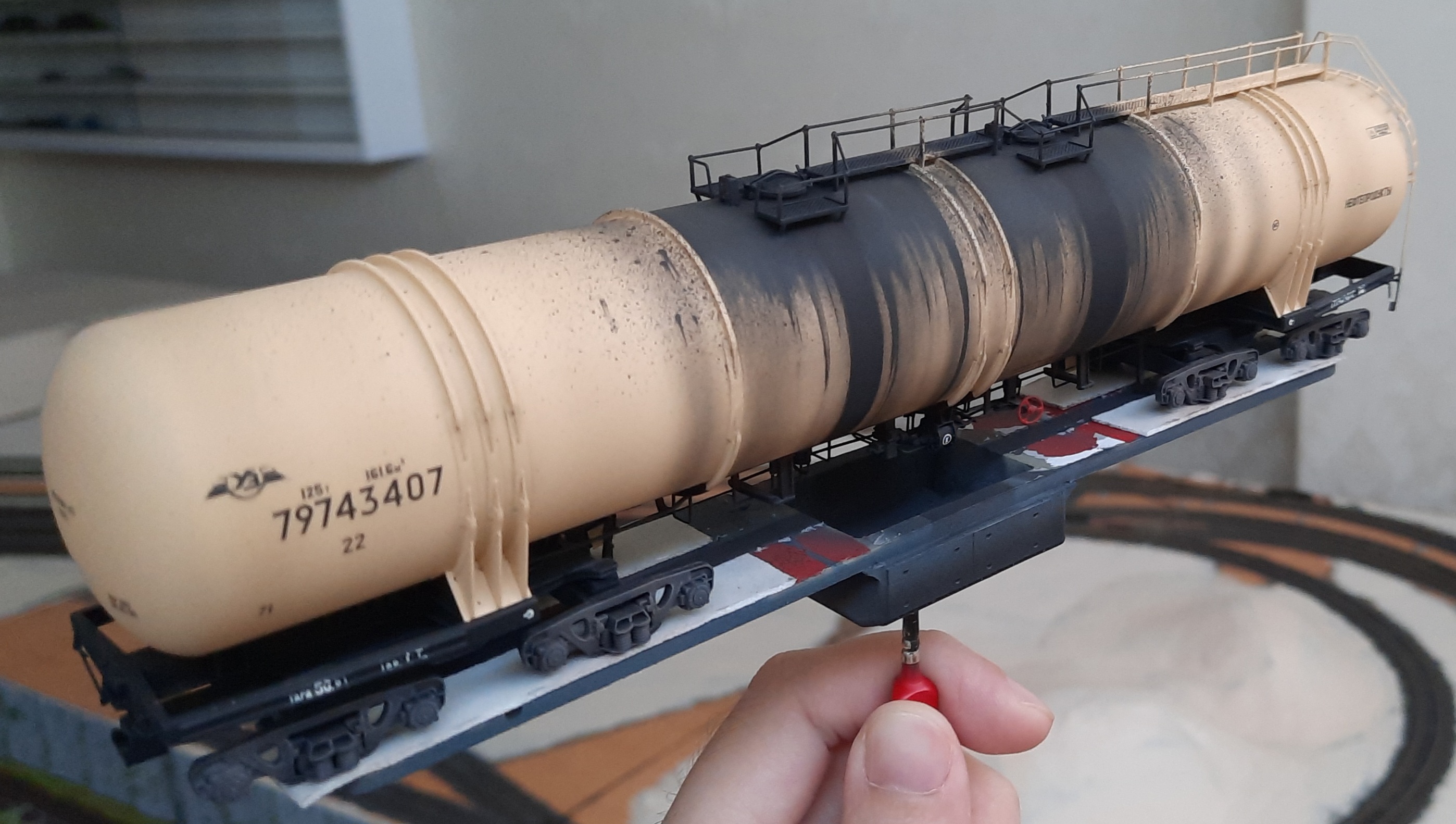

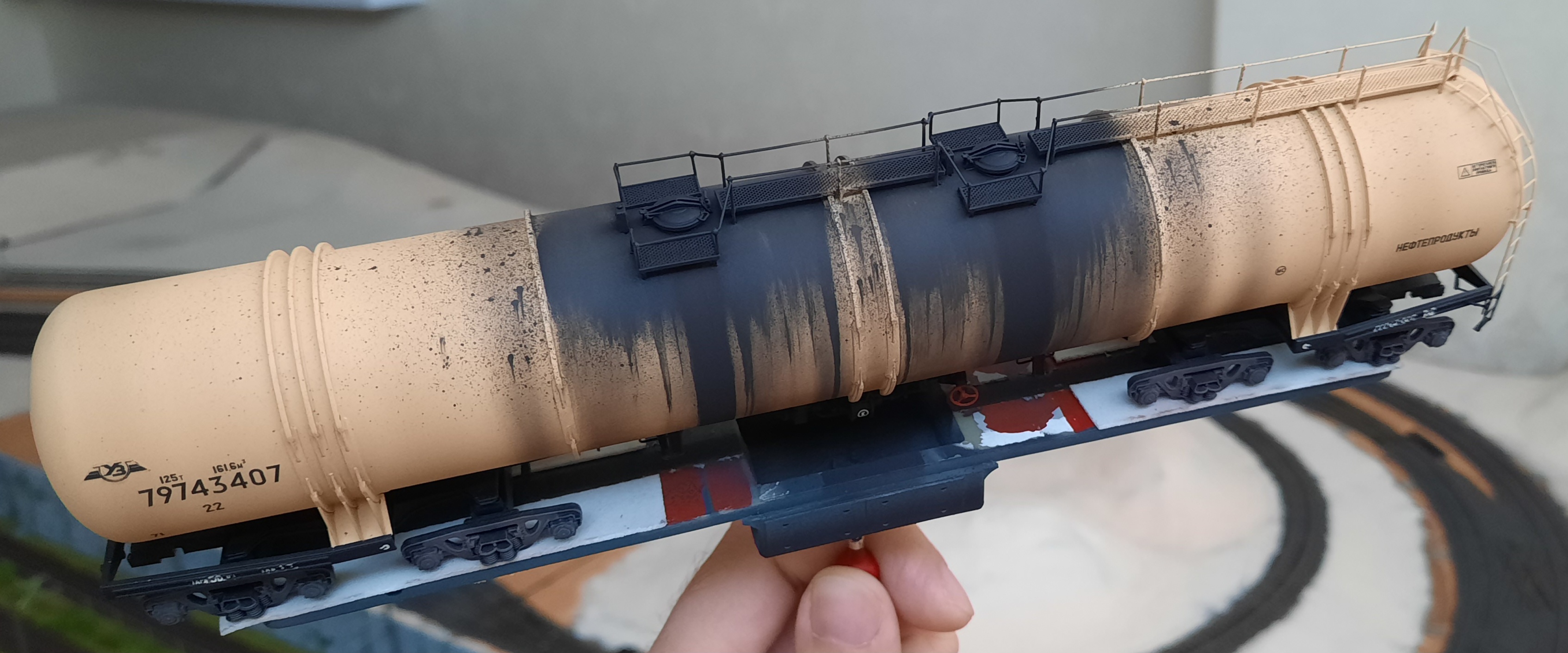

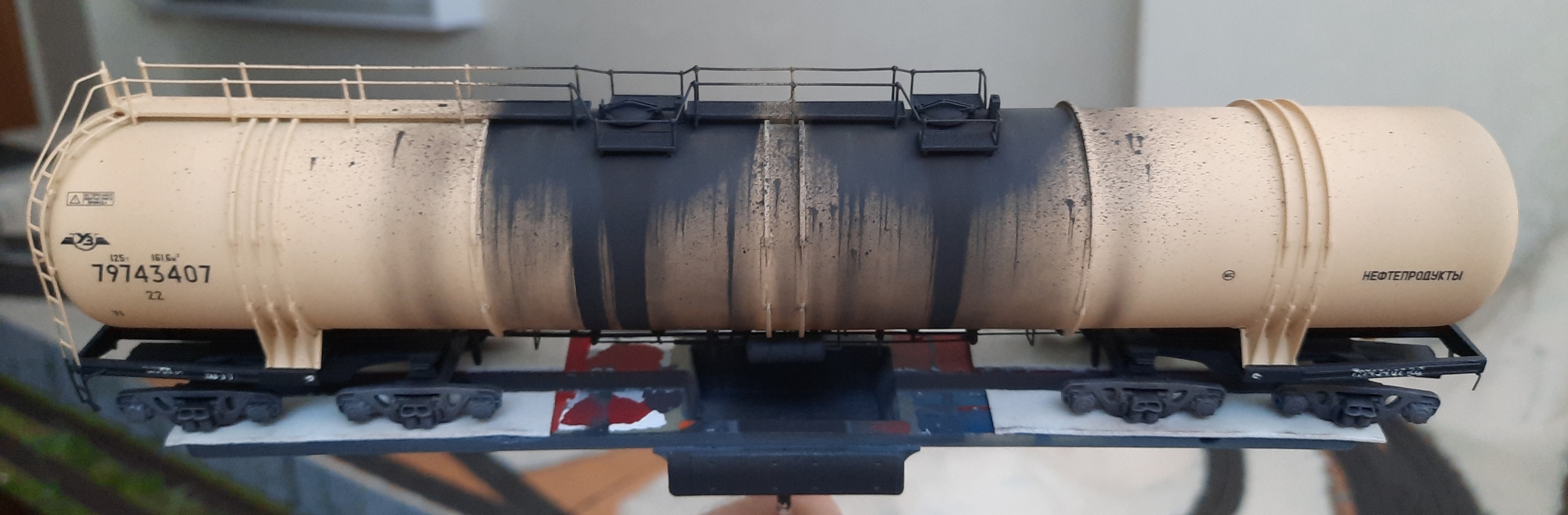

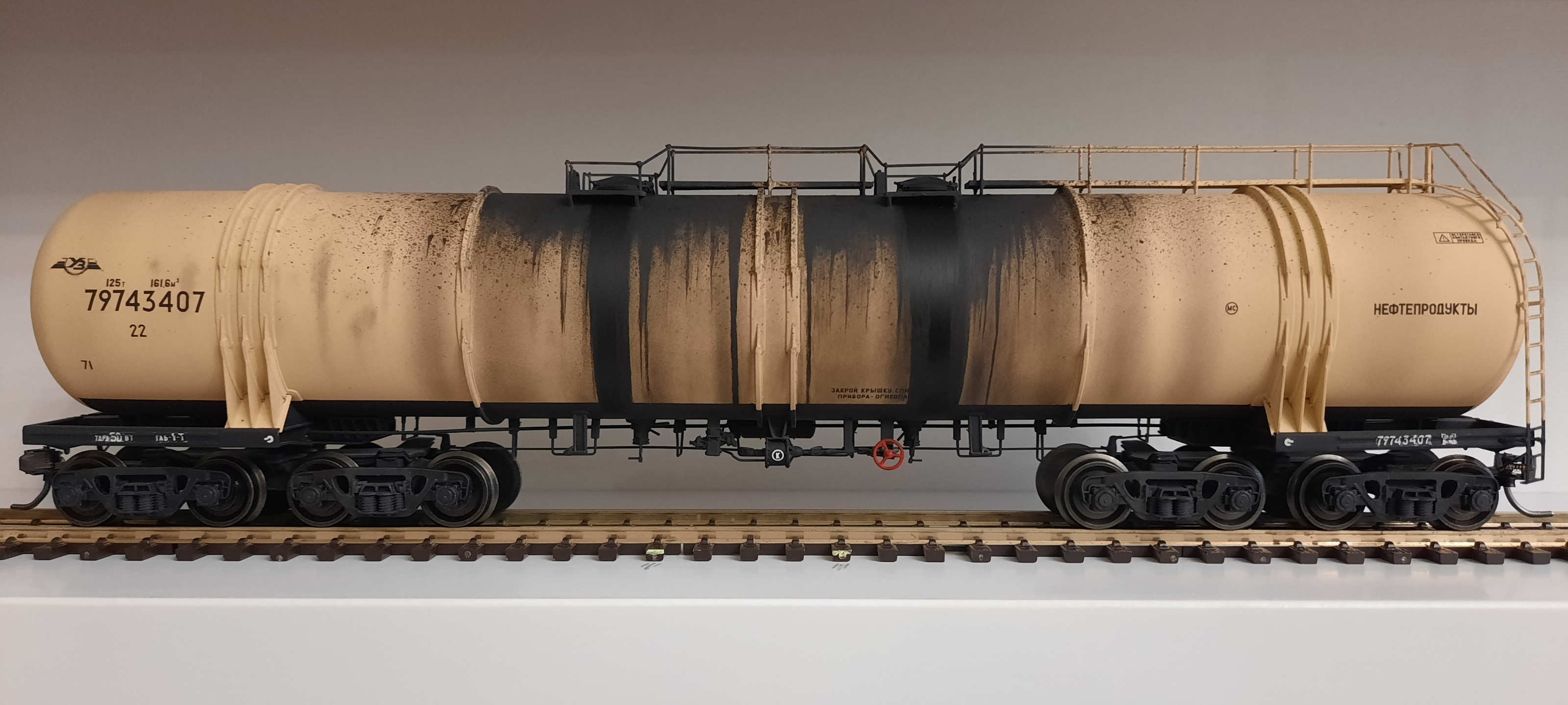

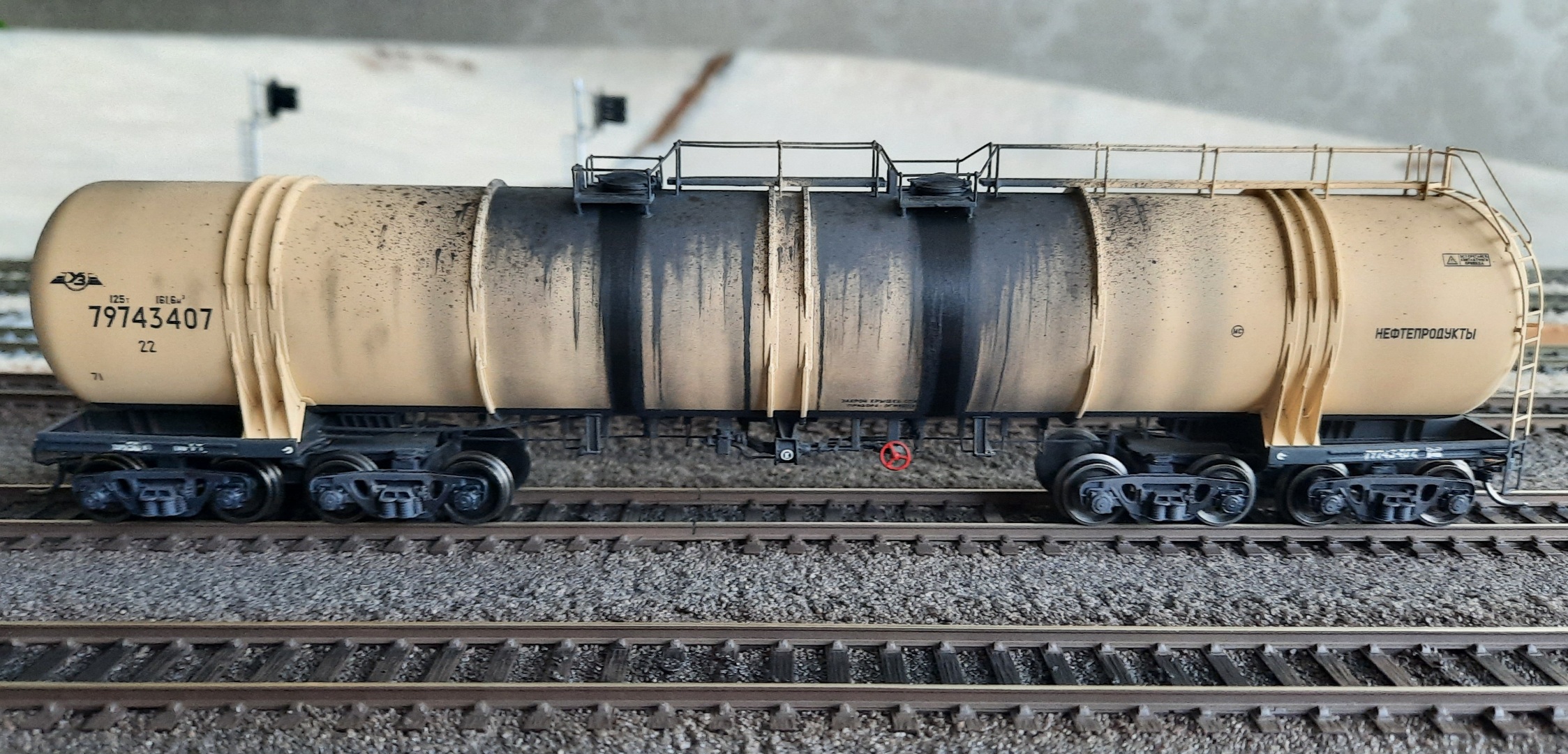

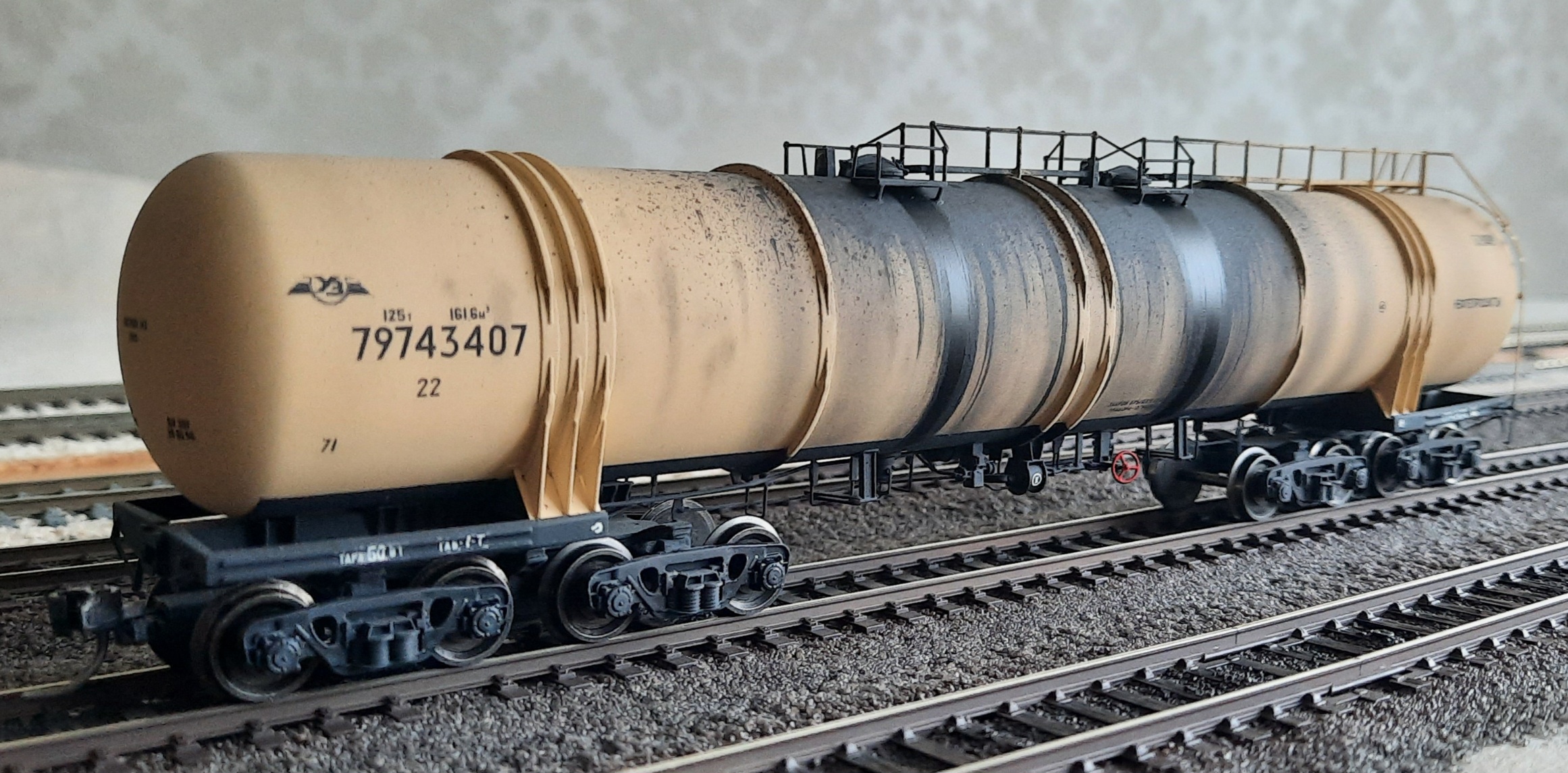

Типу так. За моєю версією цистерна відносно нова, пройшла недавно КР, але немита... Я хочу відійти від принципу "робити все по шаблону". В кожного виду рухомого складу своя історія: свій вік, свої умови експлуатації, свіє відношення людей до техніки...
Повідомлень: 1053

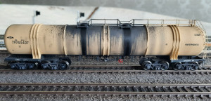

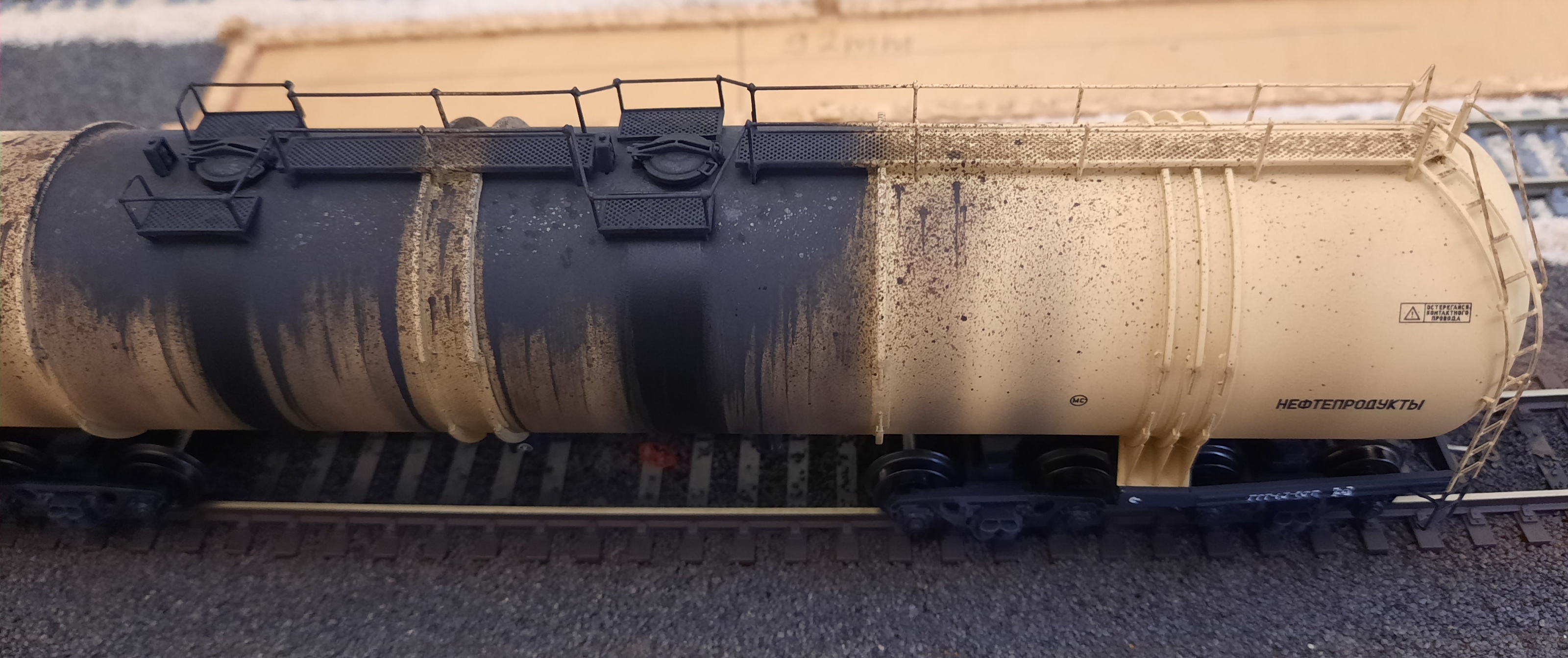

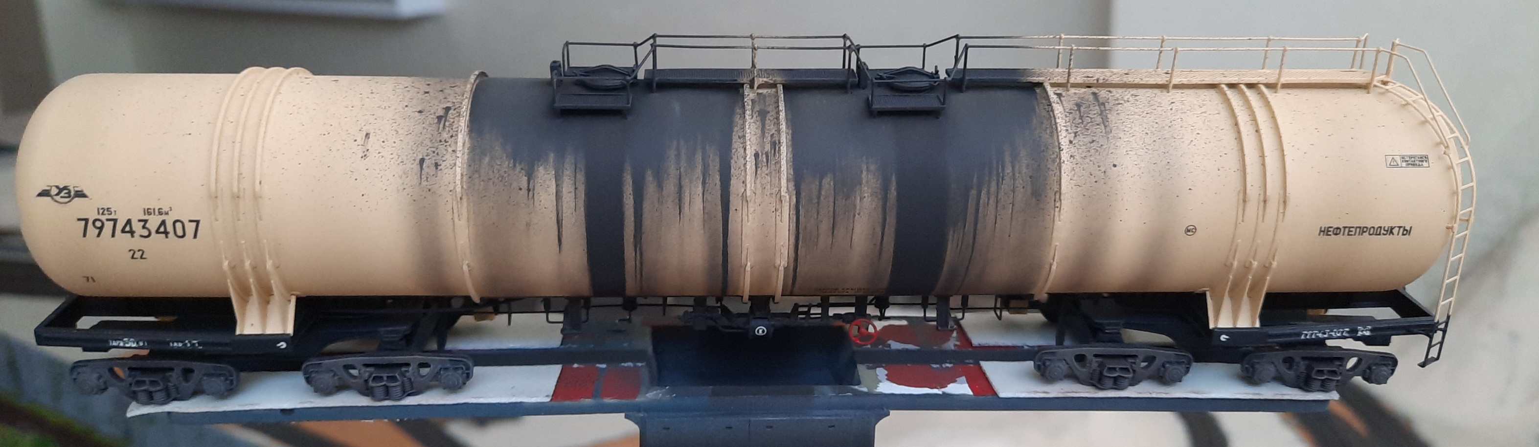

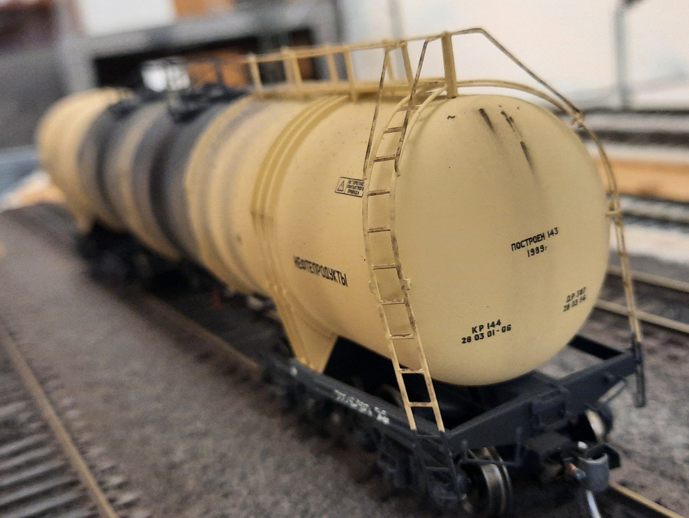

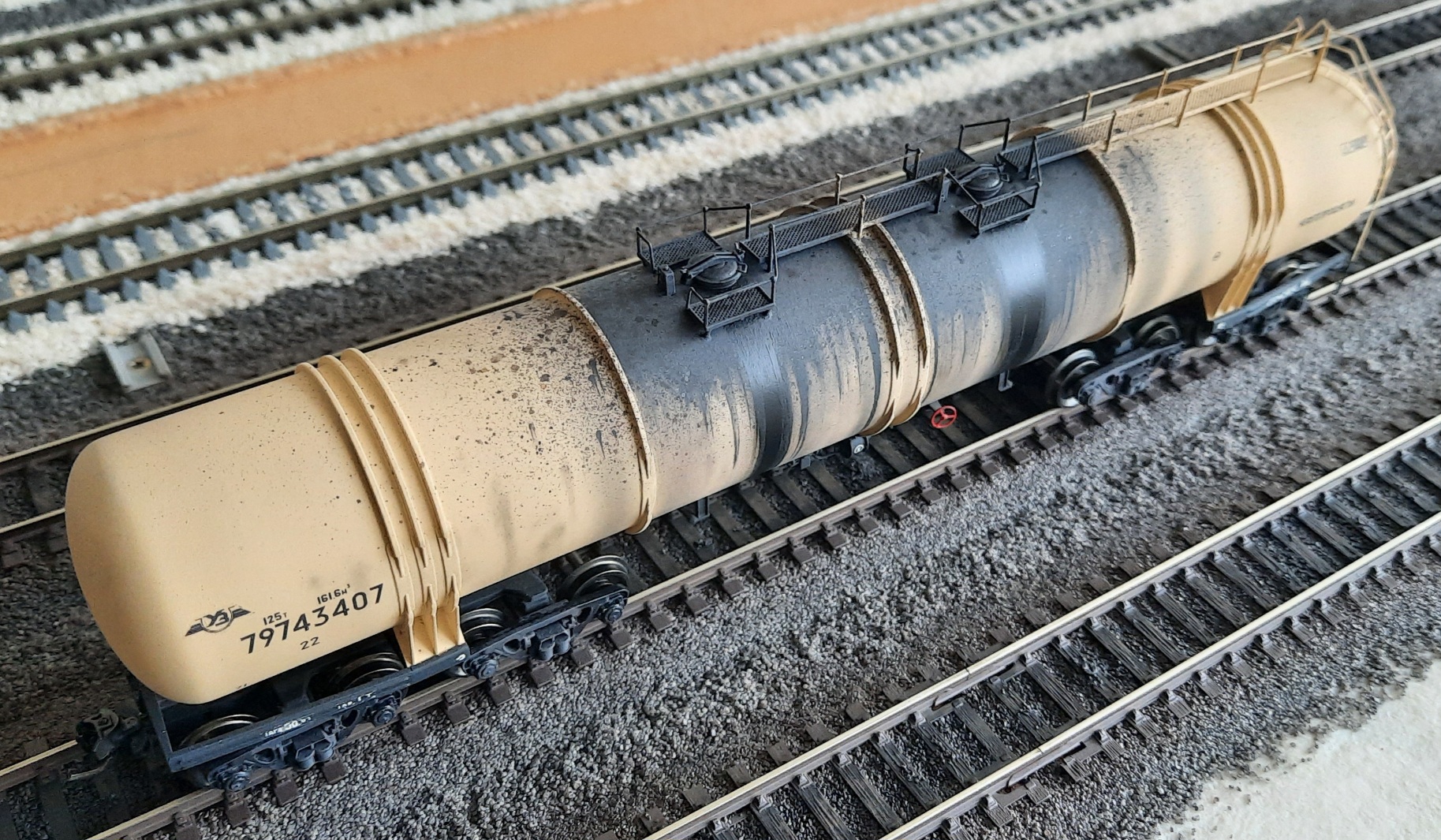

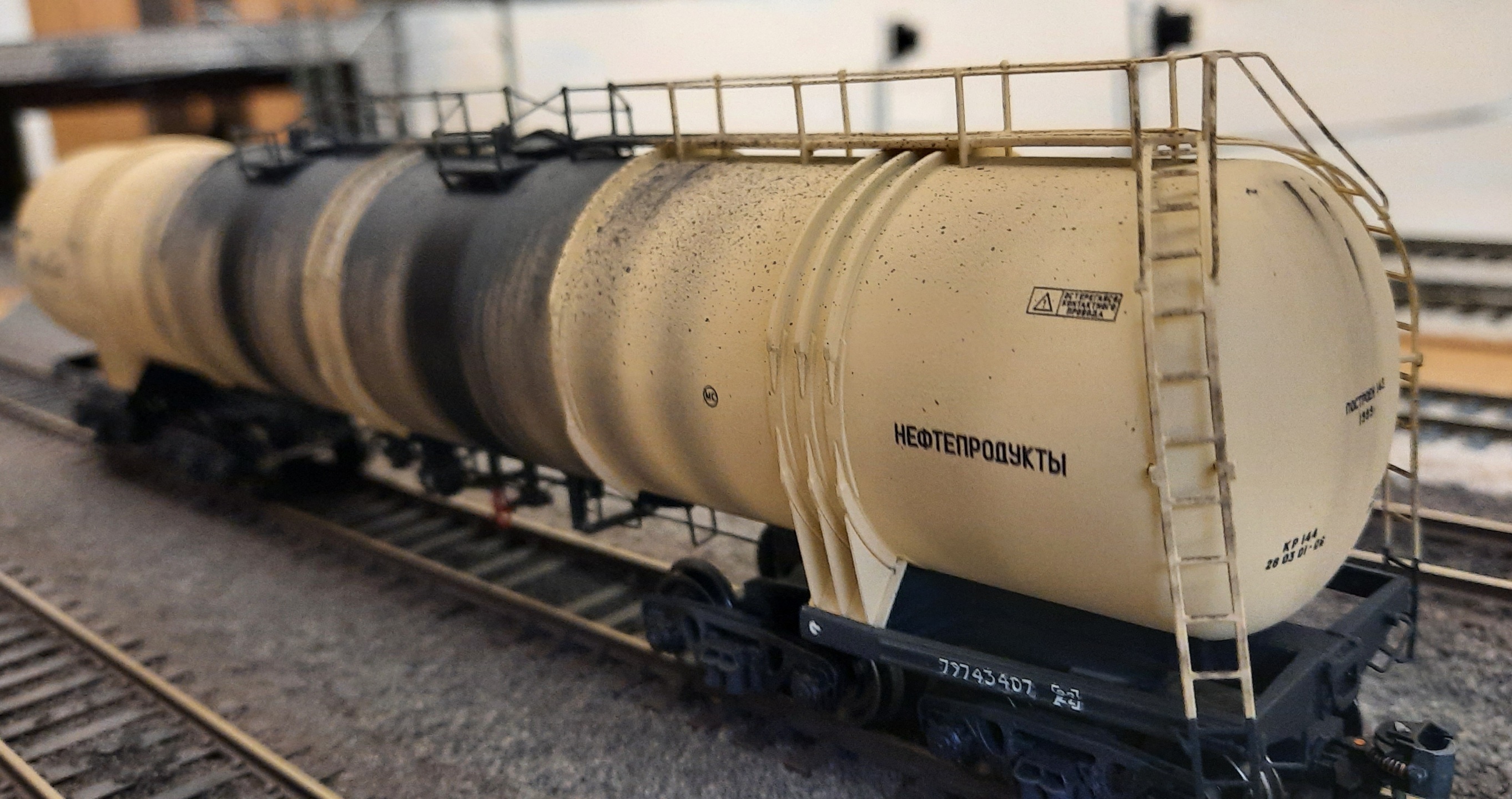

Цистерна хоч і після ремонту, але все ж таки мені щось різало око... І я збагнув: співробітники наливної станції ходять по трапу та драбинах, і якщо діжка немита, то останні не можуть бути без слідів нафти. Тож засрав драбини і трапік зверху. Ще трохи більше попрацював з візками та додав нафтових клякс по торцях котла.
Has thanked: 1655 times
Been thanked: 3652 times
Дуже фантастично обробив діжку. Є ще один момент, котрий багатьма обгадунами не приймається до уваги. Але тобі підкажу.
Мова йде про ті сліди, котрі з'являются на вагонах з відкритими рамами. На діжках вони дуже гарно бачні. Ці сліди народжуються навіть раніш інших з самого початку життя діжки. А саме брудні бриски від коліс на нижній частині та торцу котла. 8-)
Повідомлень: 1053
Дякую, Ден. Згоден з тобою, але на деяких фото прототипів нема таких слідів. Може річ у тому, що коли погода суха, не було дощів і опадів, нема і цих бризок. А поки цистерна нова або після фарбування, і недовго поїздила у суху погоду, то і цих слідів немає. Тим паче, низ моєї діжки пофарбований у чорний колір, і початкові сліди не були б помітні. Але я згоден з тобою у тому, що з ними бочка виглядає ефектніше. Ну я тільки вчуся, тому "обгадун" з мене ще такий собі.
Повідомлень: 1053
Камради, я дуже всім дякую за об'єктивну критику, вона дозволяє не стояти на місці, а потроху просуватись вперед і покращуватись!
Та то в тебе вже пора вчитись, та брати уроки. У порівнянні з тобою я просто обмазав ногою лайном і щасливий. :mrgreen:
Але зауважу, навіть на додатому тобою знімку ті сліди є. Бо вони не тікі від дощу,а також знос рейок, мастила, тощо. Твоя діжка гарна і так. Наносити чи ні діло смаку.
