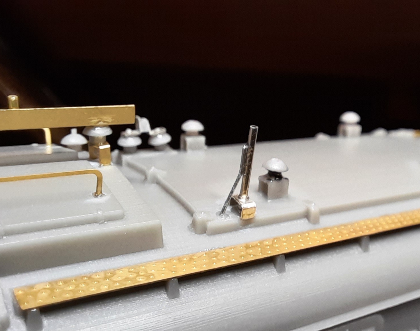

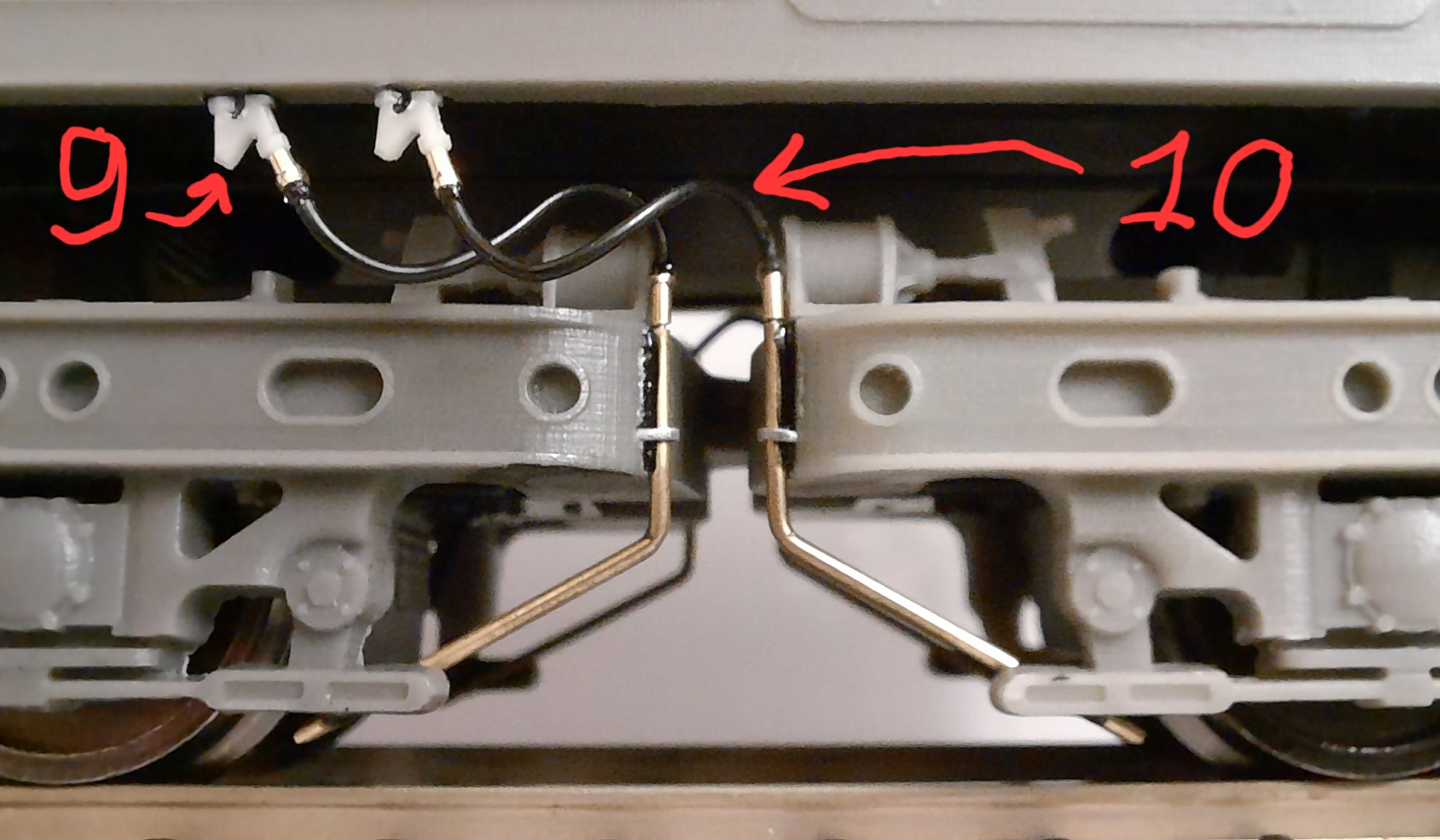

Установил краны песочниц снизу боковин кузова (в наборе их не было, спасибо Саше Дьяченко за любезно предоставленные 8-) ). Сделал какие-то трубки по днищу, которые тоже видны. Из латунной трубки 0.7 мм и проволоки 0.3 мм сделал наконечники гибких шлангов, которые потом будут идти от этих кранов к трубкам на телегах.
Похож на наконечник оптопары, только он по-моему крупнее....

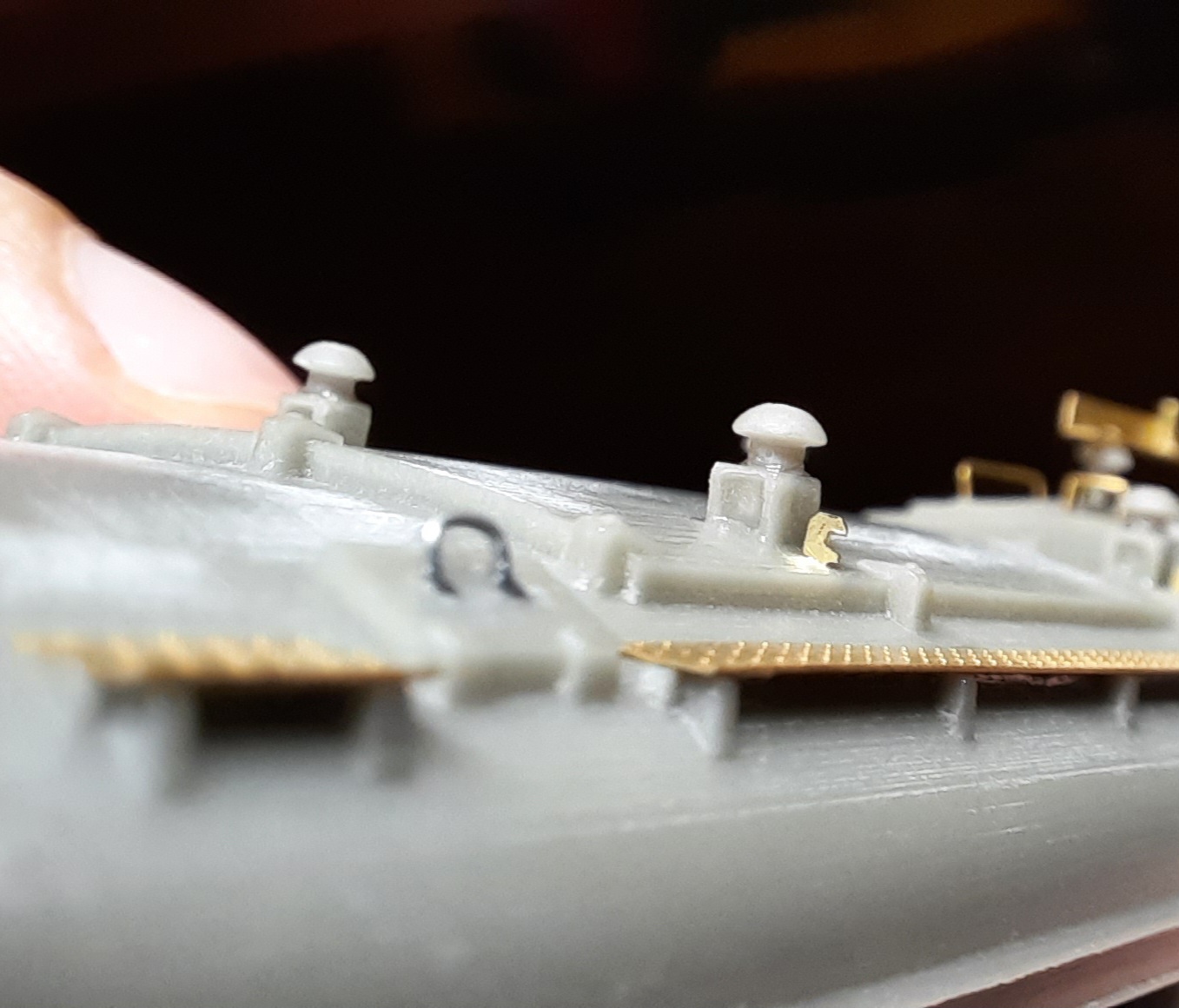

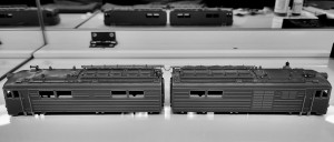

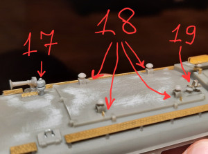

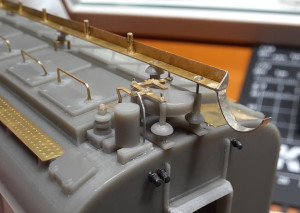

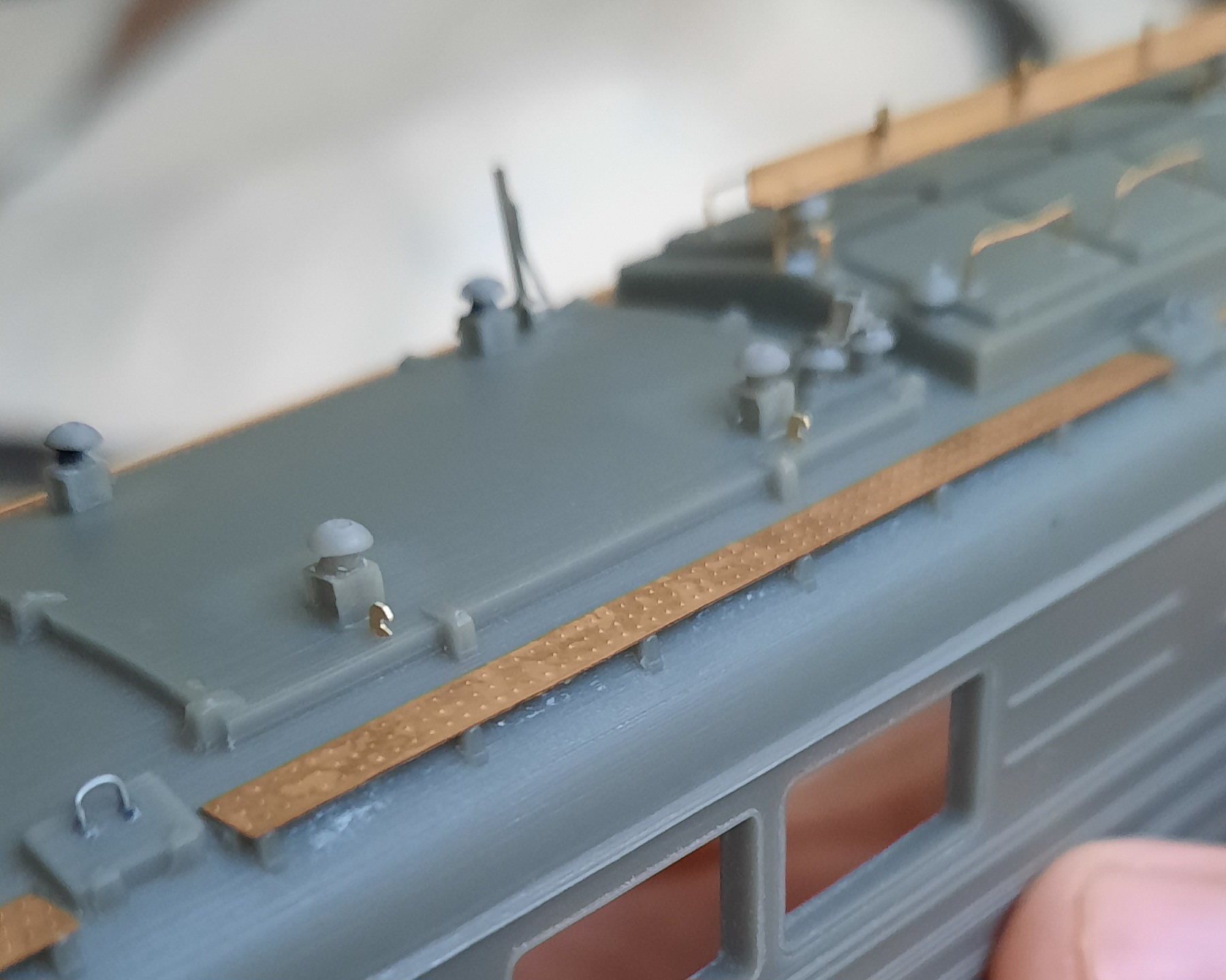

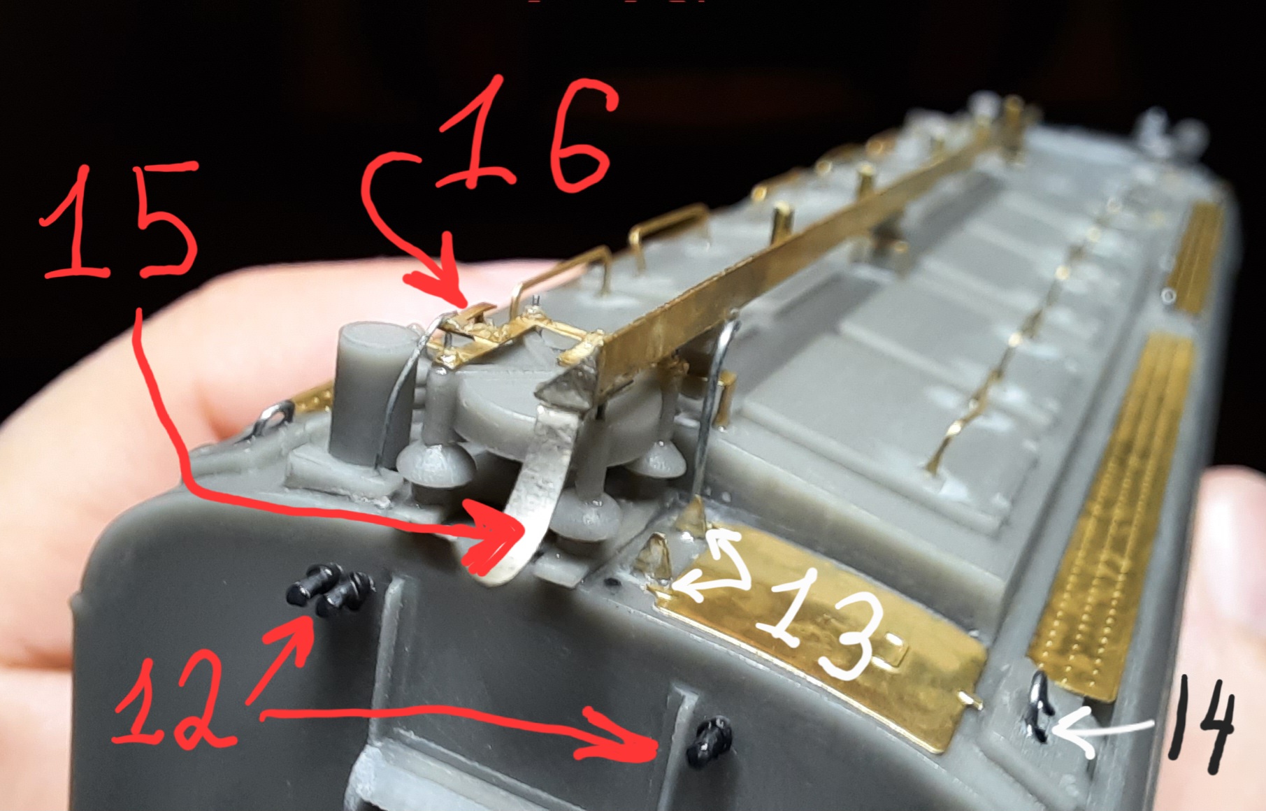

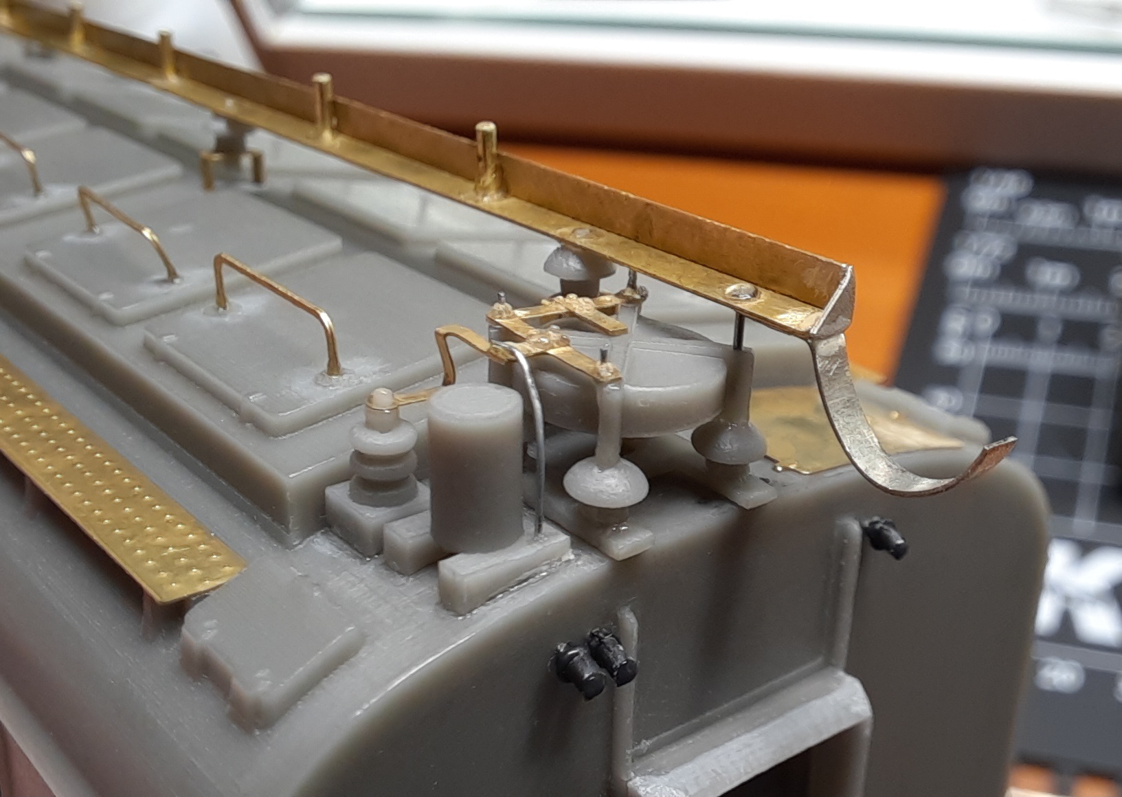

Після вчорашнього обстрілу Одеси в мене тремтіли руки, тож брати моделі я не став, щоб їх не спаганити... А сьогодні з'явилося невелике бажання зробити правильні (як на ВЛ8) стійки антени на другій секції та трішки доробити дах на першій секції (додав імітацію з'єднання між токоведучими шинами обох секції та зробив їх крайні кромки правильної форми).
Повідомлень: 1052
Has thanked: 968 times
Been thanked: 1710 times

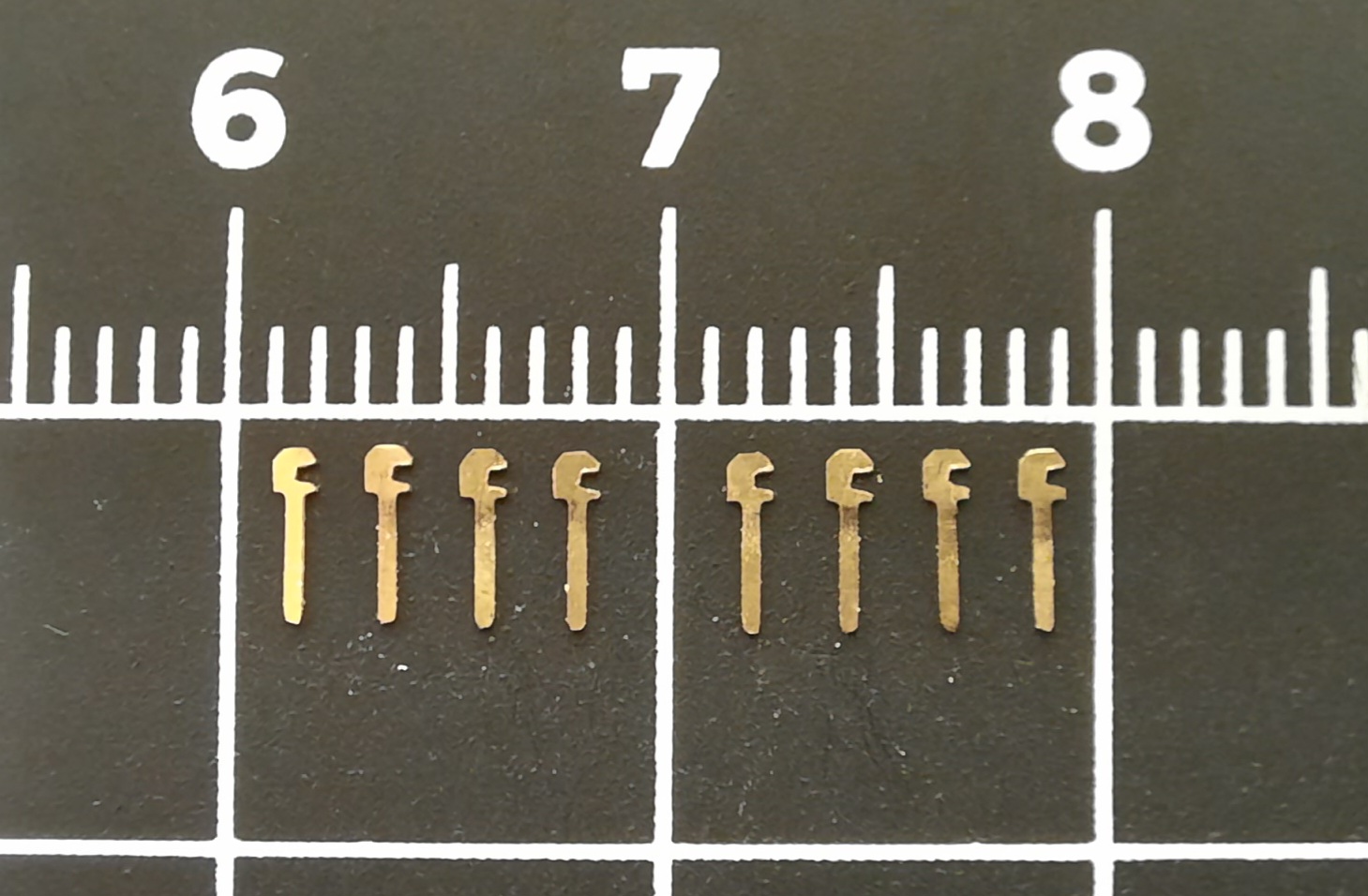

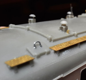

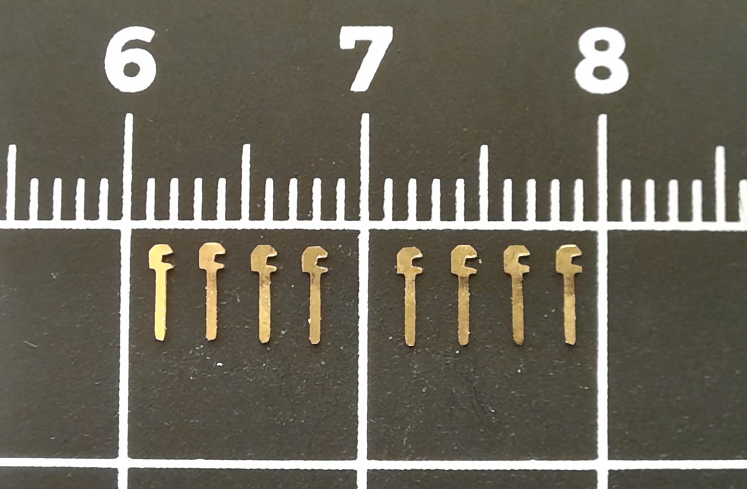

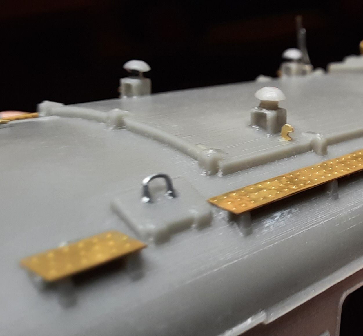

Зробив ручки люків пісочних бункерів та (особливо геморойна річ) крюки для підйому сегментів даху під пантографи.

Фототраленням робите? ЛУТ або фоторезист?
Повідомлень: 1052
Я просто виточив з обрізків травла ті крюки... Але то дурна робота, більше повторювати не буду)))

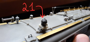

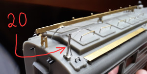

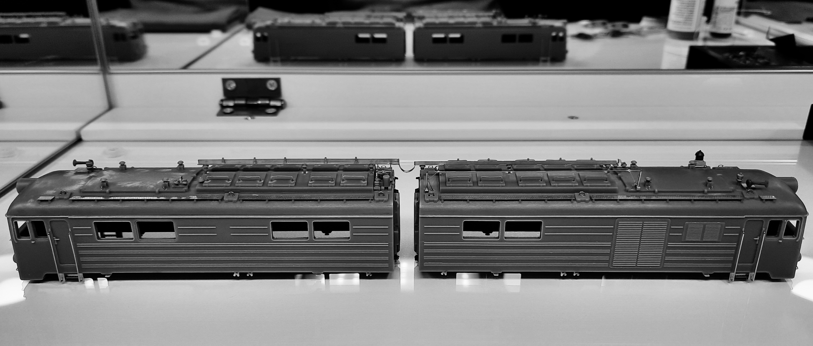

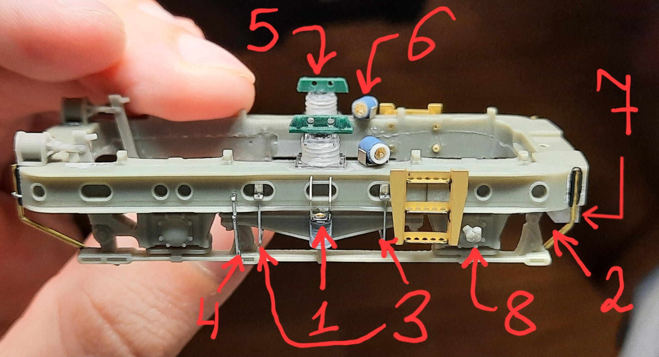

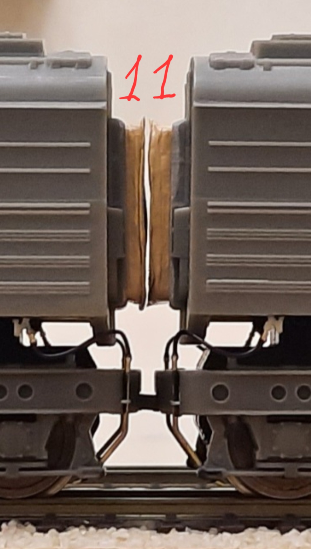

С ВЛ8 у меня пока что получается наибольшая возня. Этот лок для меня является воспоминанием детства с Приднепровской дороги, поэтому захотелось многое изобразить в нём. Опишу, что дополнил, чего не было в наборе:
1. Дополнительное подрессоривание.
2. Трубки пескоподачи.
3. Страховочные балки.
4. Рычаги тормозной передачи.
5. Боковые опоры кузова.
6. Гасители колебаний.
7. Крепления под катушки АЛС.
8. Редукторы скоростемеров.
9. Краны пескоподачи.
10. Шланги пескоподачи.
11. Брезентовый переход между секциями.
12. Межсекционные краны.
13. Упоры люка.
14. Ручки люков песочных бункеров.
15. Соединение токоведущих шин.
16. Имитации гаек, болтов, всякие трубки.
17. Свистки.
18. Крюки для подъёма съёмных секций крыши.
19. Разъединители.
20. Антенна.
21. Разрядник.
Фух... Надо уже красить. А то так и крыша поедет...

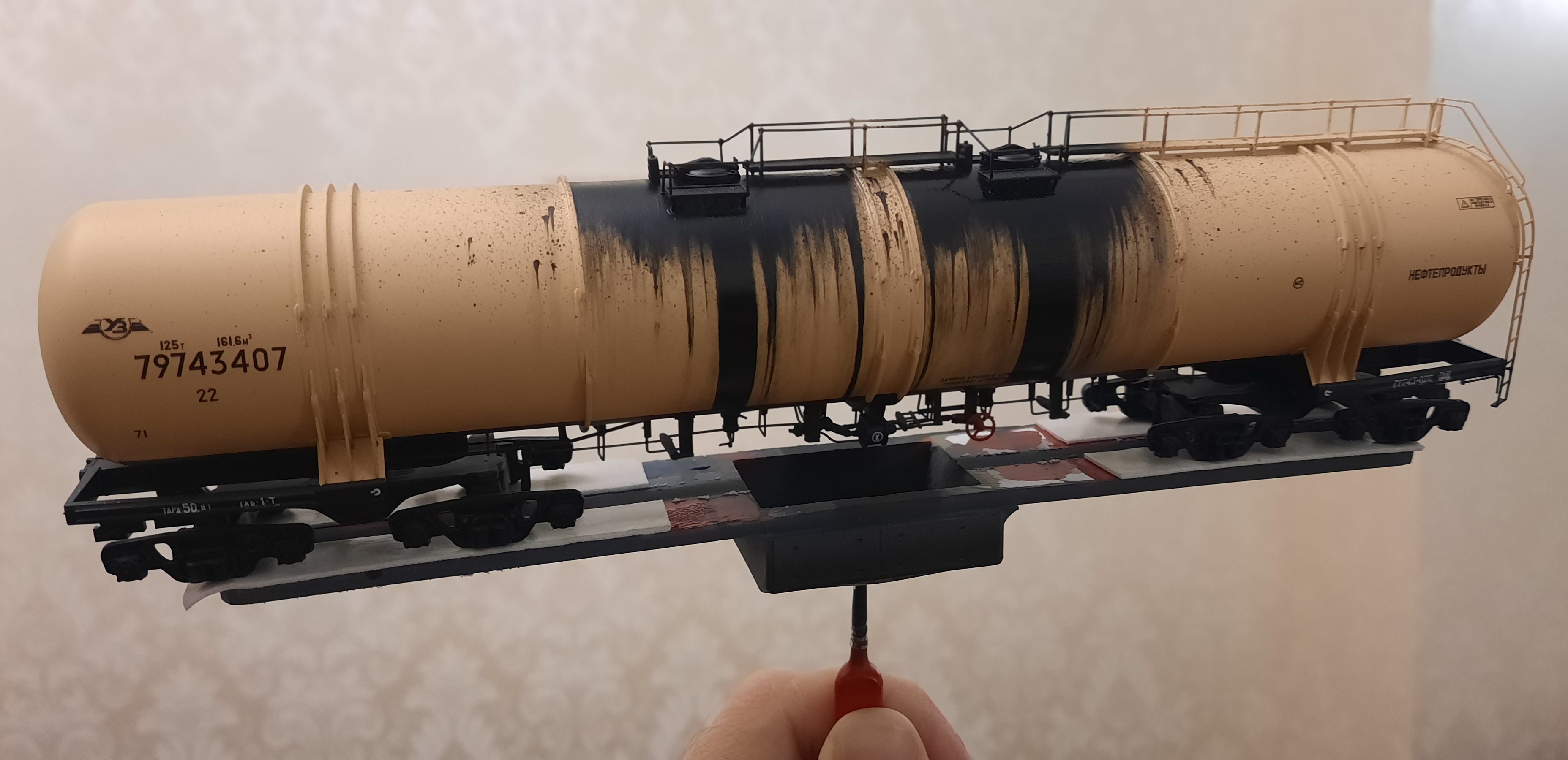

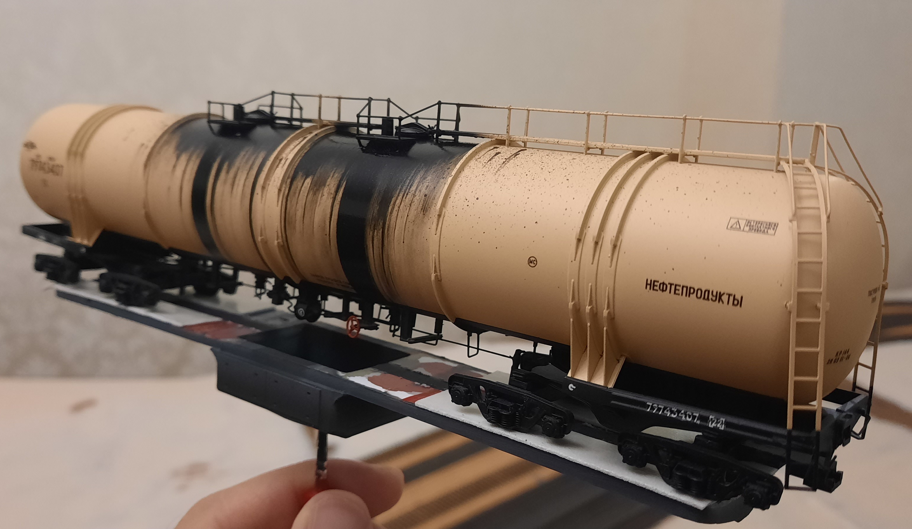

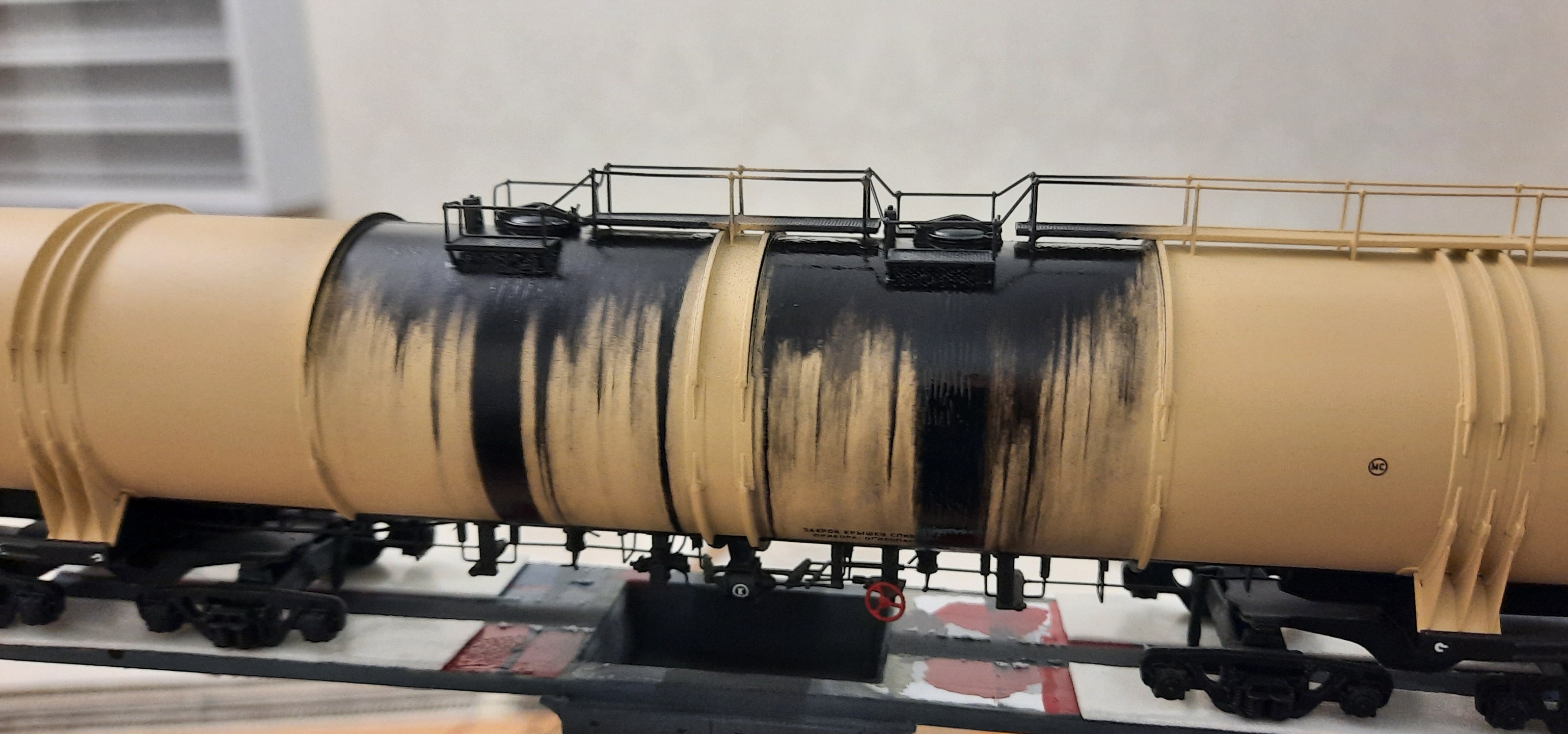

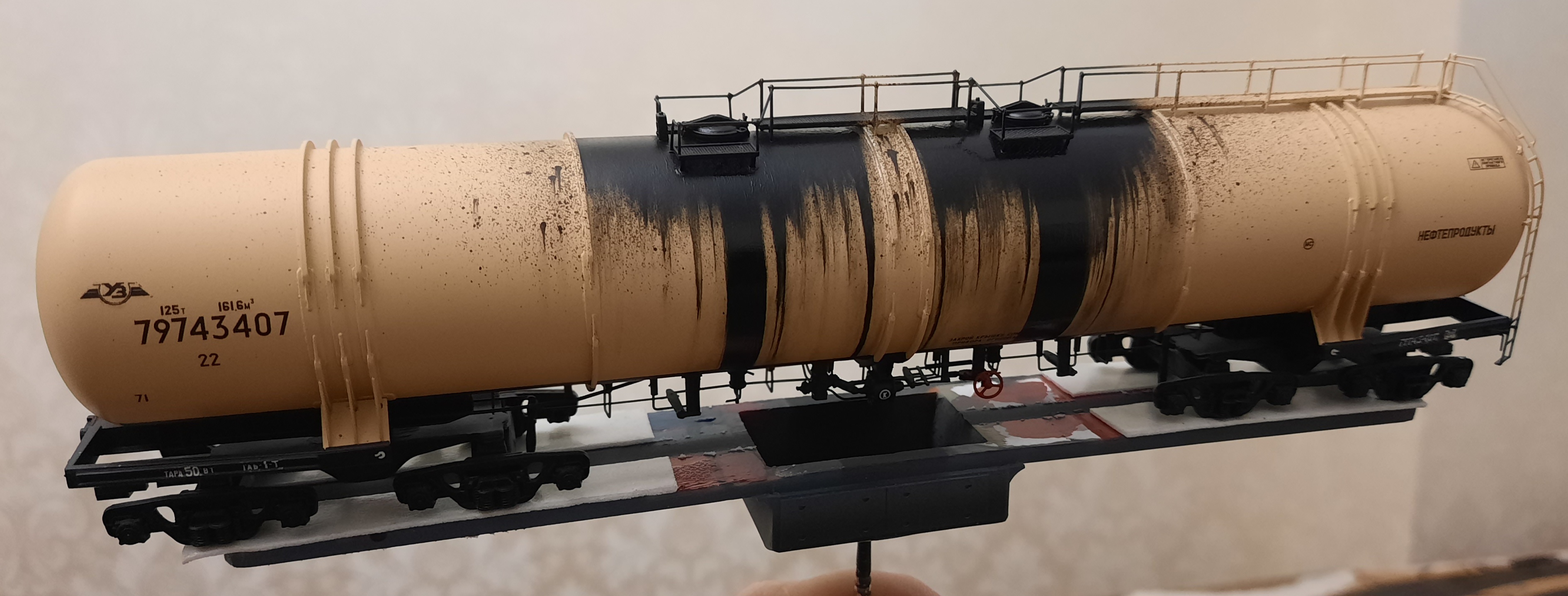

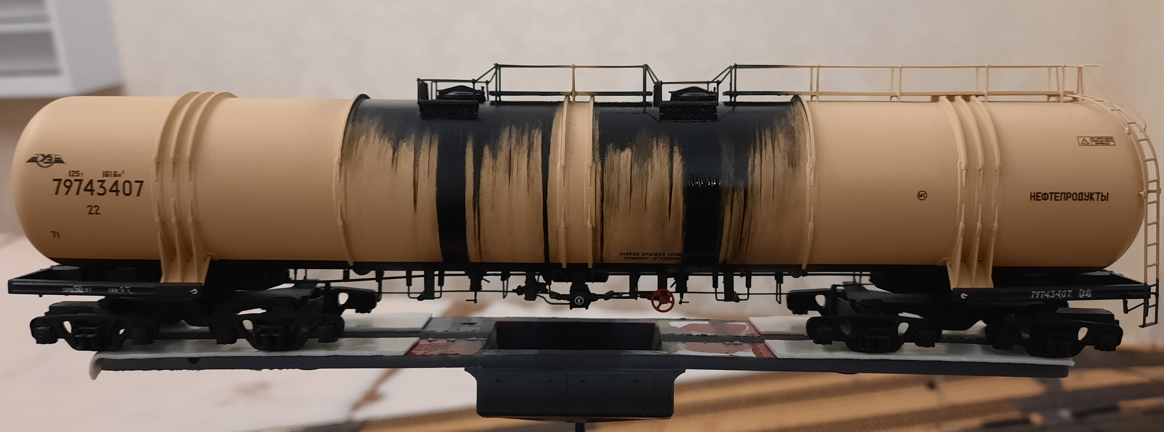

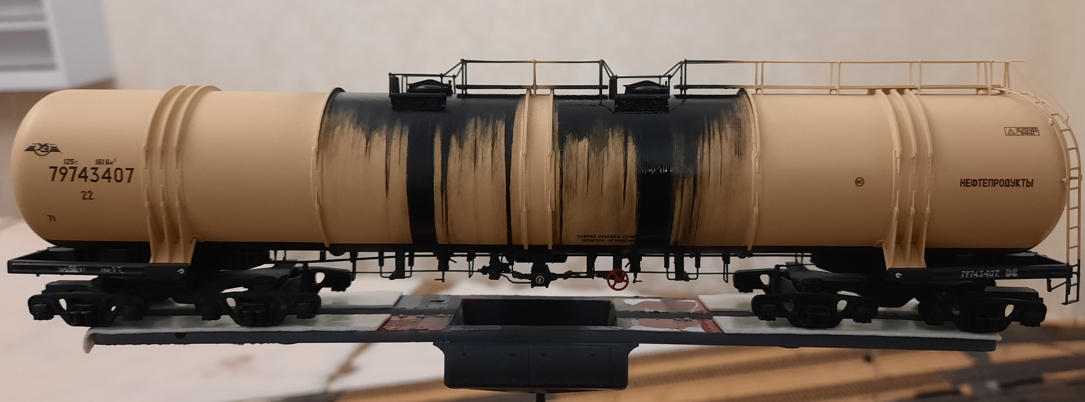

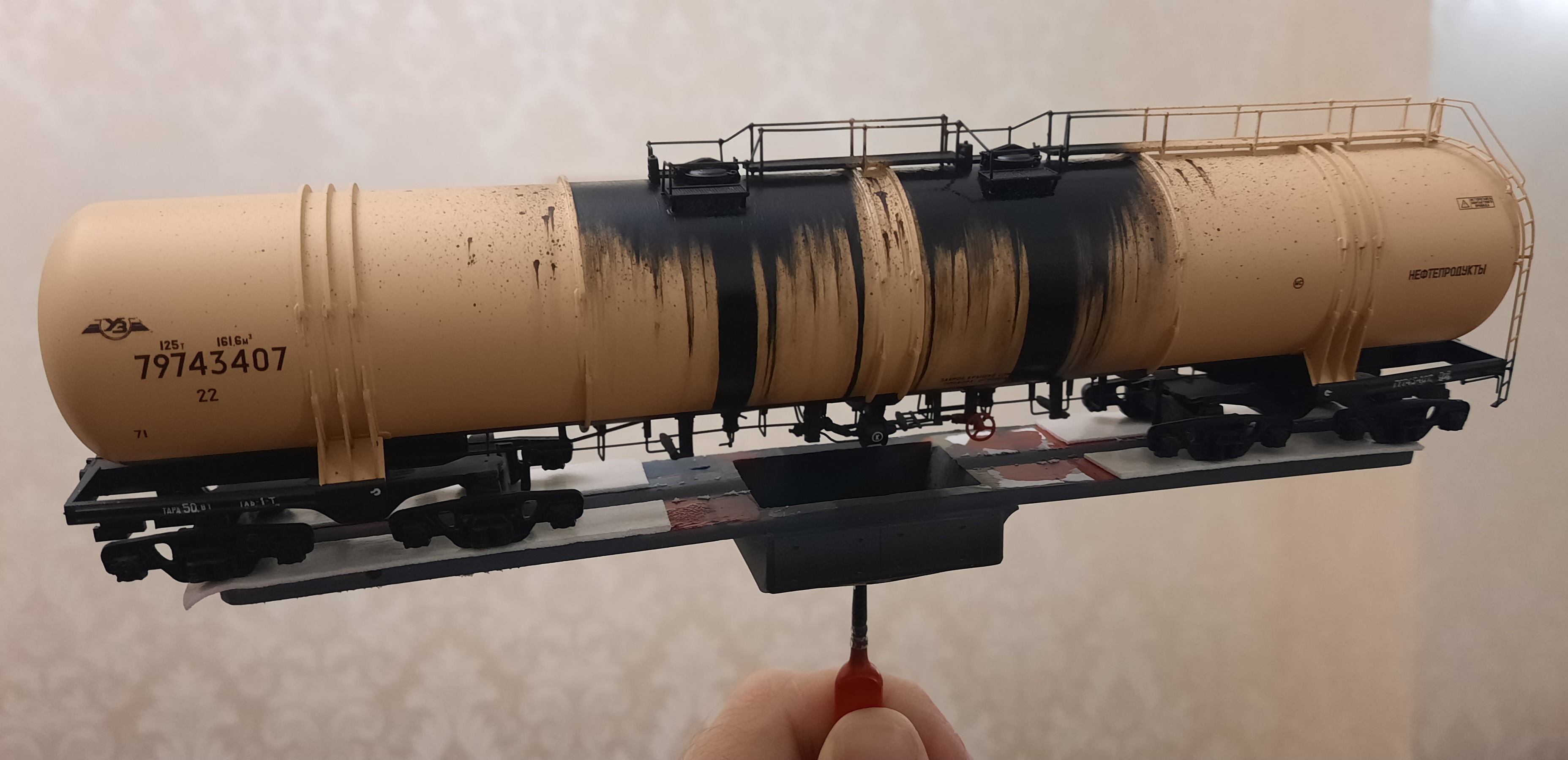

Пока ВЛ8 "отдыхает", решил немного придать вид 8-осной бочке. Пока в работе, ещё много процессов впереди.
Повідомлень: 1052

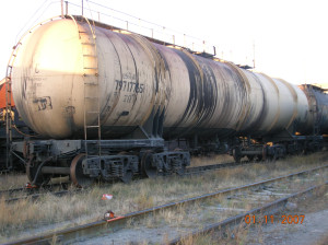

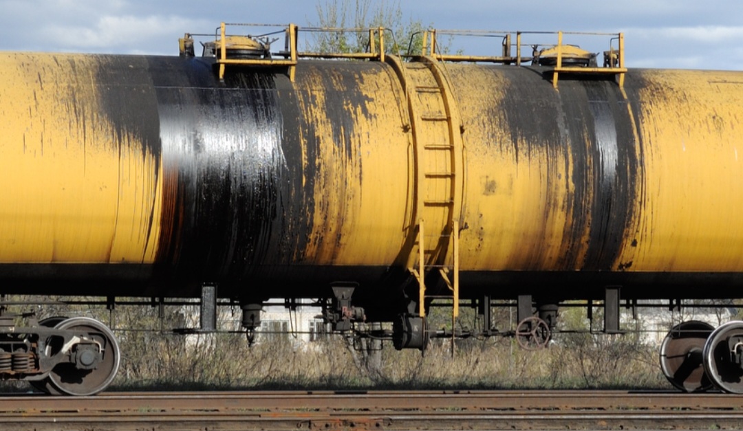

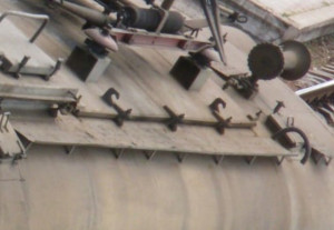

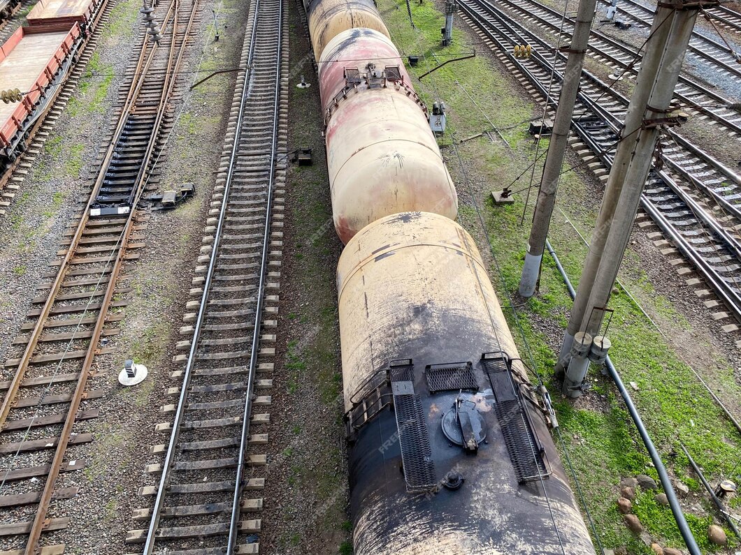

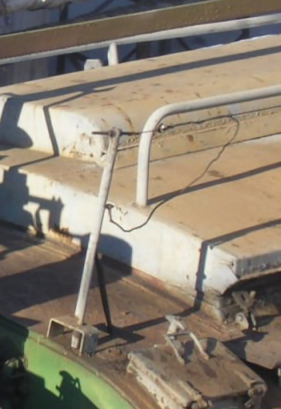

Можно очень много спорить о том, правильный везеринг или нет. В жизни много прототипов, которые можно выбрать в качестве объектов. Я прикреплю некоторые фото, вдохновившие меня из реальной жизни.
top-view-of-different-railway-wagons-and-tanks-on-an-industrial-railroad-with-rails_75563-10326.jpg
Повідомлень: 323
Has thanked: 825 times
Been thanked: 900 times

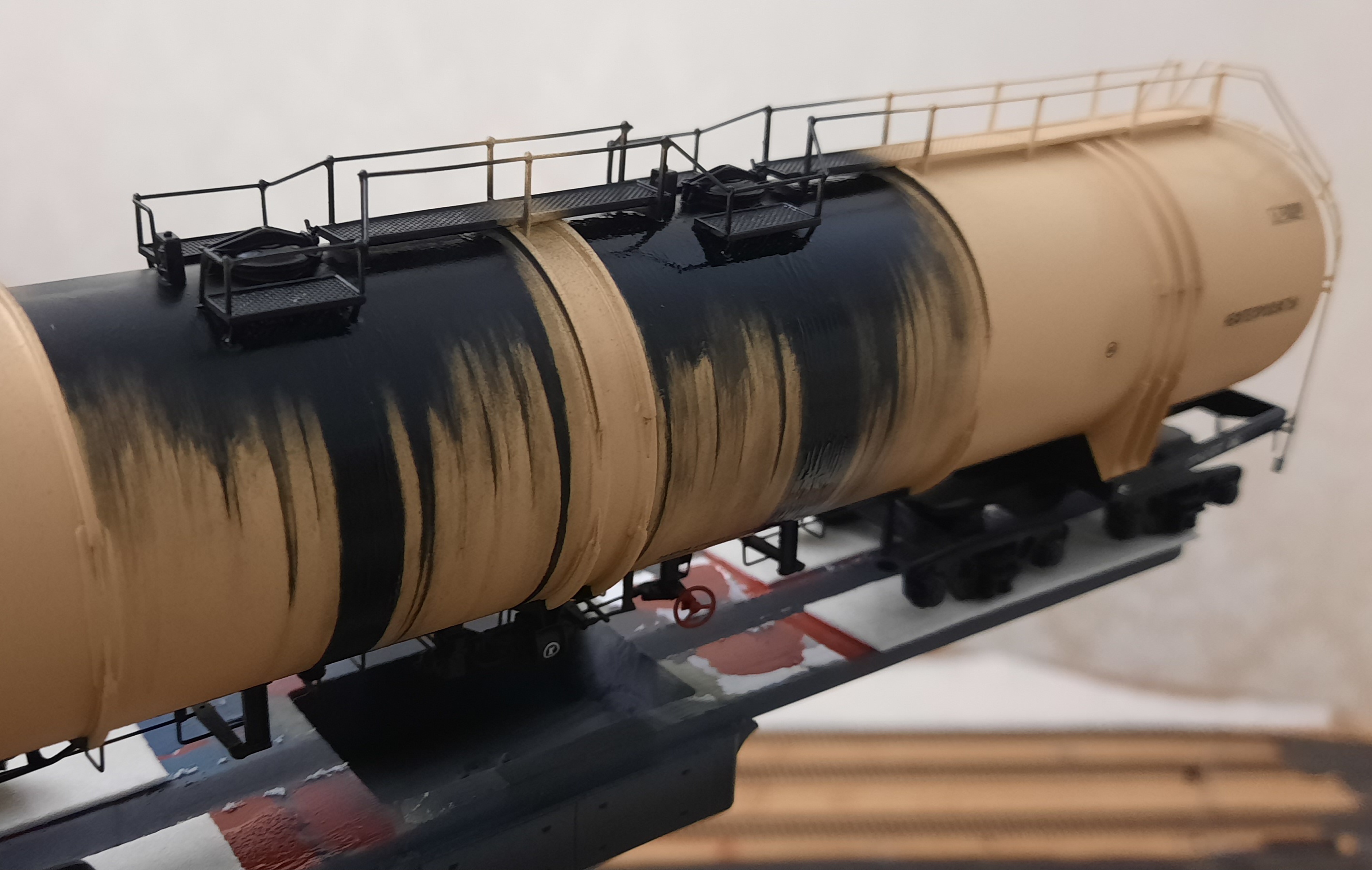

Повідомлення Aem »
ну может не хватает мелких капель за пределами центральних секций, а так потеки прикольные. Чем делали?
Повідомлень: 1052
Aem писав:
17 листопада 2023, 16:42
Ну понятное дело, что не хватает, я и не говорил, что везеринг закончен 8-) . Ещё достаточно процессов будет.
Потёки делал техникой масляных точек.

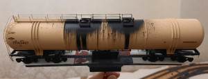

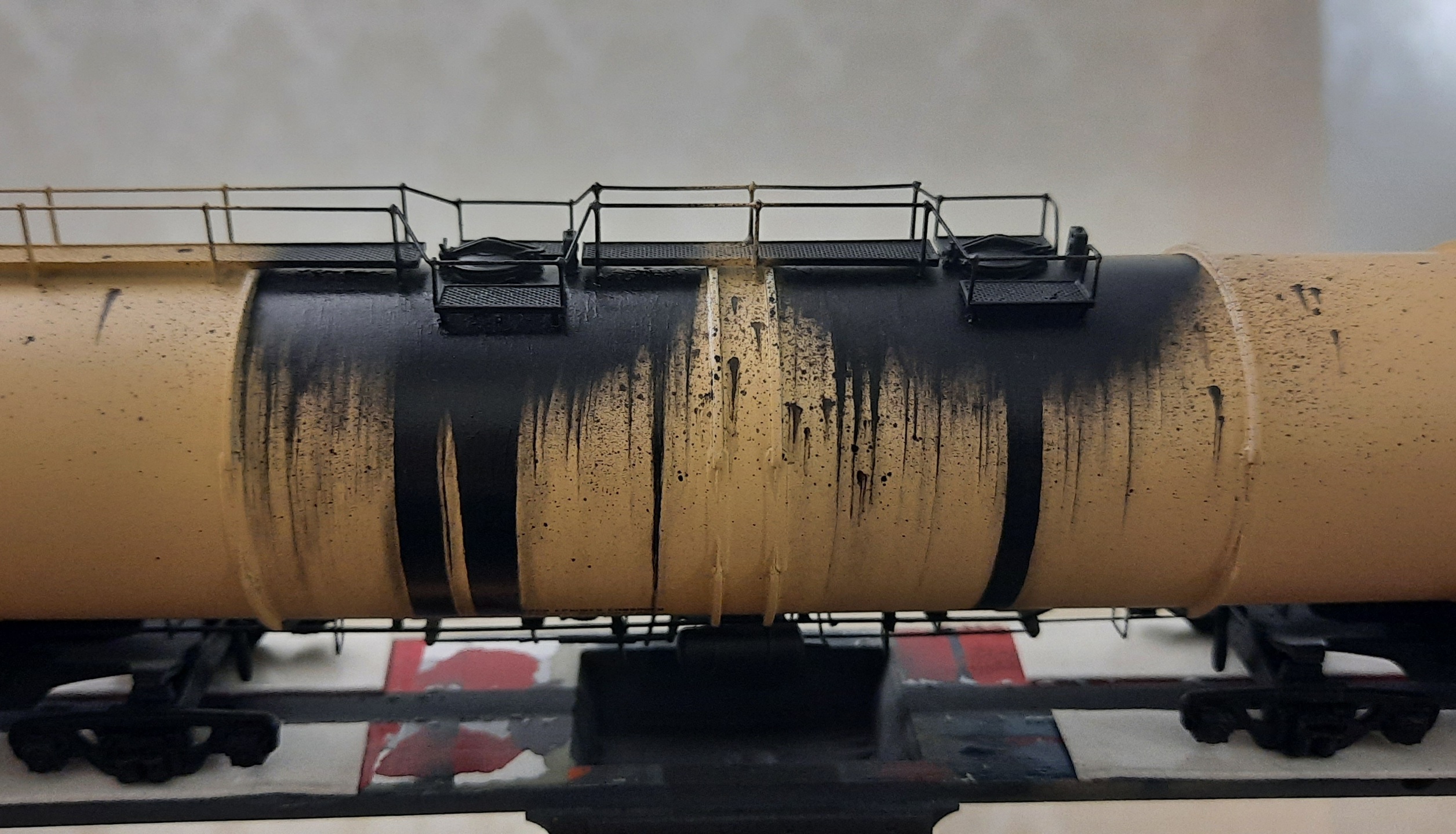

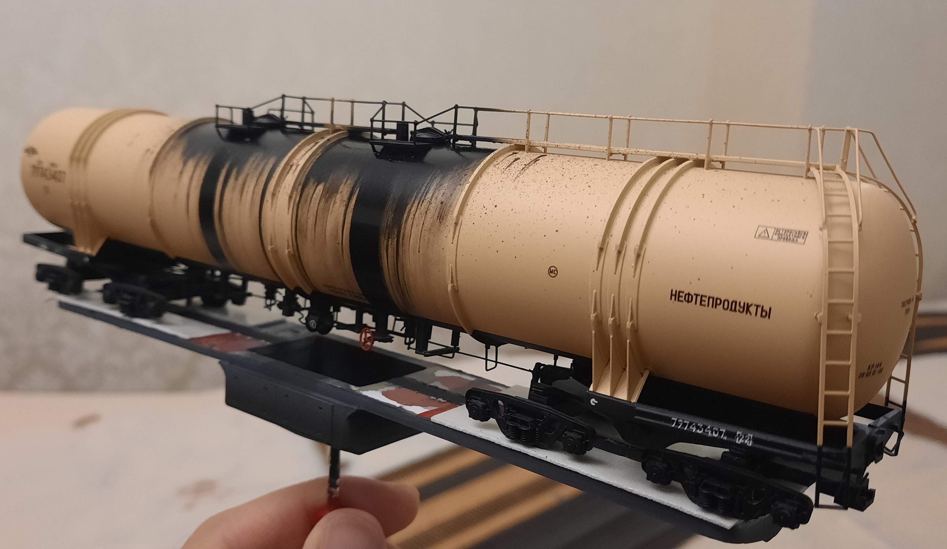

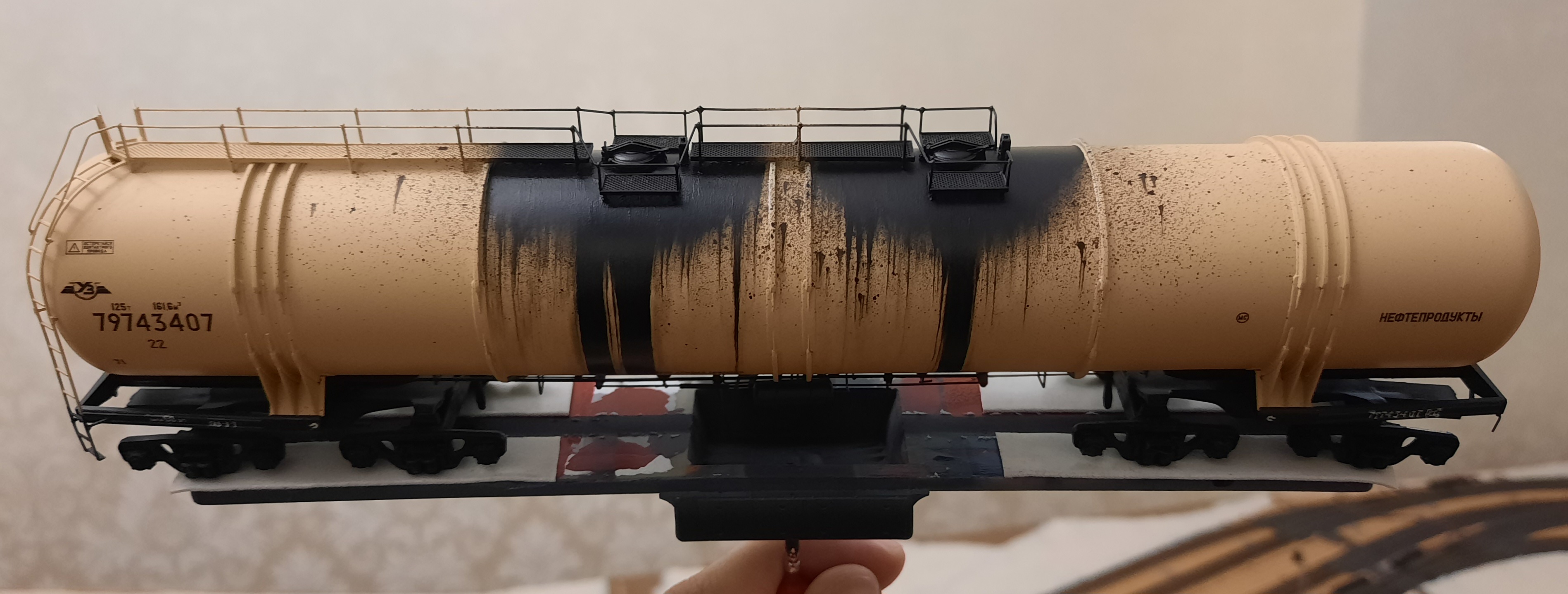

Повідомлень: 1052
Теперь капли есть))
Повідомлень: 1052
Совсем немного подкорректировал некоторые следы стекающей по котлу нефти, которые выглядели неестественно, и добавил бОльшее количество пятен и брызг. Дальше - матовый лак для фиксации масляных потёков, пигменты (эффекты припылённости). Финалом работ будут свежие блестящие потёки нефти поверх матовых старых. Сколов и ржавчины не будет: по моей версии цистерна неухоженная и немытая, но относительно недавно прошедшая ремонт.
P.S. На всё это художество у меня ушло 4 многочасовых вечера до поздней ночи... И это не финал ещё. Информация для тех, кто думает: "А что там везерить, посидел часок-другой, и готово!" 8-)
