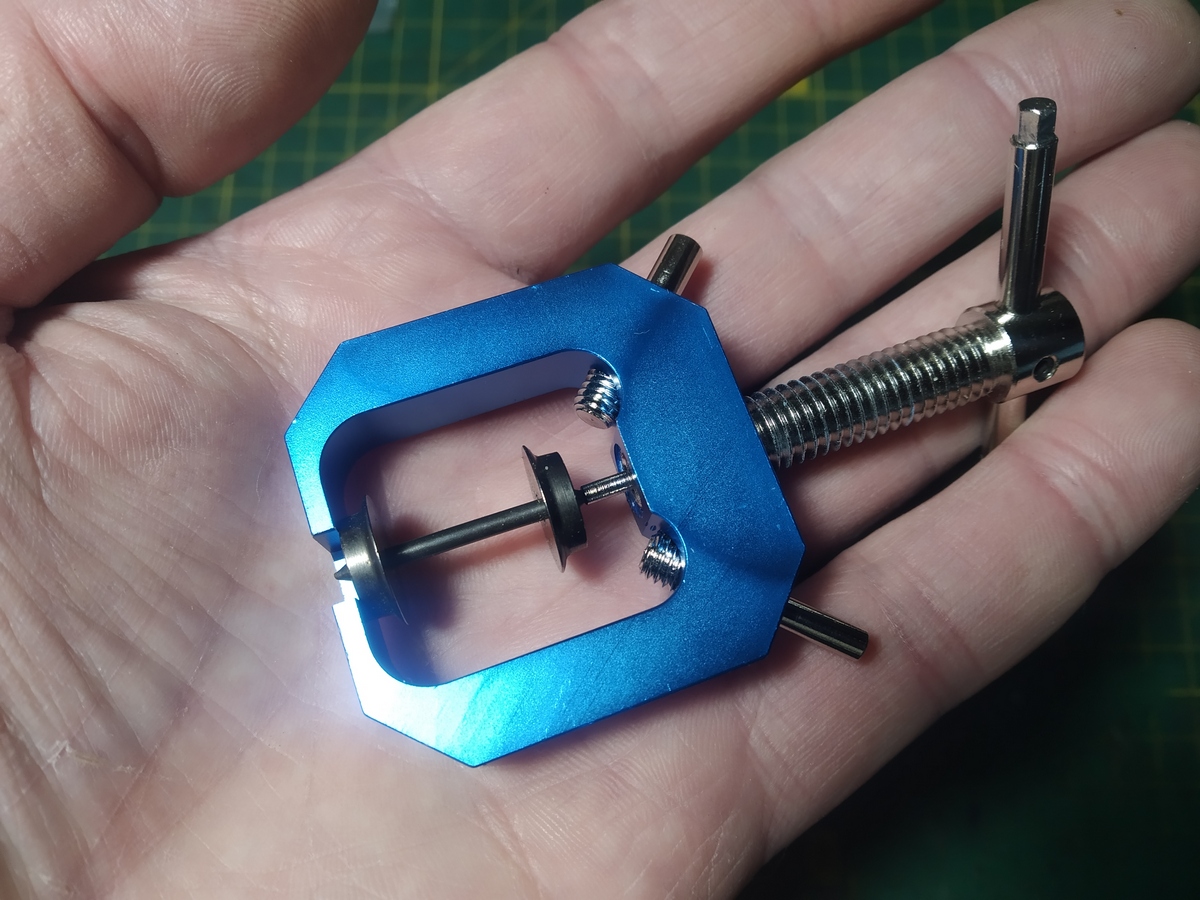

Прикольно! :o Это колесный выпрессовщик?Как оно на практике?

Для колёс конечно тоже можно.
А производитель даёт такой вариант применения.

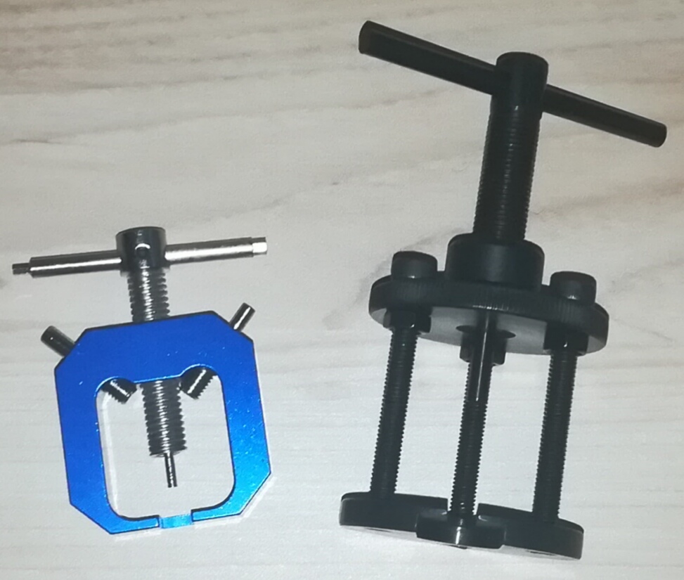

Покупка супер! Очень удобная и хорошая штука. Судя по цене и площадке покупки скорее всего хорошая копия. Пользуюсь такой оригинальной уже несколько лет. Цену оригинала озвучивать не буду, чтоб не пугать.
Для колес маловат, а для червяков и шестерен двигателя самое оно.
Для колес использую такие:
Тот, что меньше (синий), сейчас можно купить значительно дешевле. Цена упала в разы.
Тот, что побольше, может регулироваться по высоте

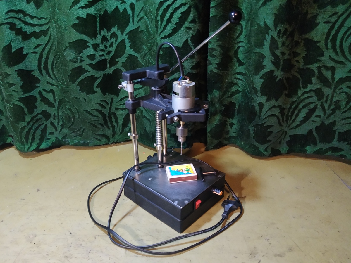

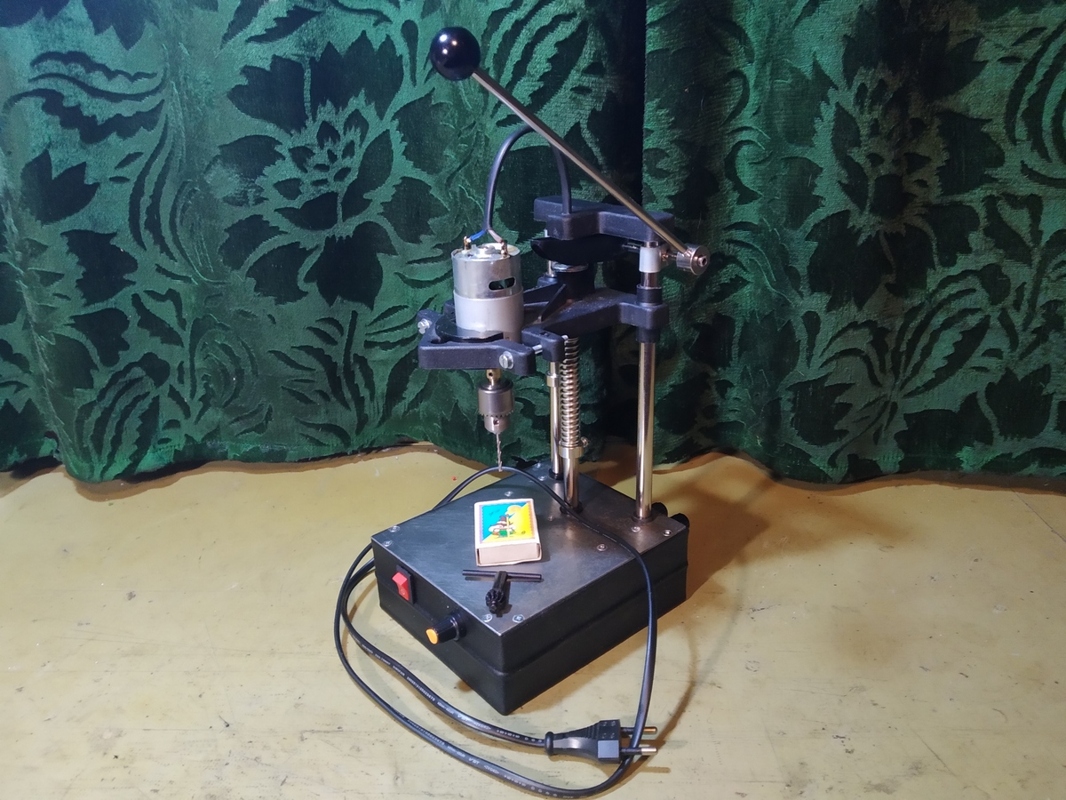

Большой сверлильный станок есть, но нужен был компактный настольный.
Сделал достаточно давно, но ждал патрон из Поднебесной.
За основу взят штатив из viewtopic.php?p=33147#p33147, за который отдельная благодарность Vover and Stinky.
Двигатель от переносного автомобильного компрессора. Патрон с диапазоном зажима 0,3-4,2 мм , чего в нашем деле вполне достаточно. В станине-подставке расположен БП от ноутбука и регулятор ШИМ, упоминаемый в viewtopic.php?p=18133#p18133
На тыльной панели установлен общий выключатель и клеммы для подключения ручных сверлилок, коих тоже имеется в хозяйстве.
При включении общего выключателя напряжение подаётся на регулятор ШИМ и на тыловые клеммы. Включение двигателя сверлилки выключателем на передней панели.
Пока не сделал подсветку - нет солидного светодиода, а сборку лепить не хочу.
Размер столешницы 150х130 мм, ход каретки 42 мм.

Я всегда знал, что чтобы приспособа стала полезной - к ней надо ещё и правильные руки.
И очень классно, что эта приспособа наконец-то такие руки нашла! 8-)

burbon писав: ↑
25 березня 2022, 21:03
Скористався такою нагодою. Купив. Не знаю, навіщо, але я без нього жити не можу...
Ціна вийшла $2,99.
Корпус алюмінієвий. Гвинт і пуансони сталеві.
Пуансони діаметрами 2,3 і 4 мм, з різьбою М5. Головний гвинт має різьбу М8.
Зручно розбирати та збирати колпари.
Центр самого потрібного в нашій справі пуансона трохи засверлив.
Сказати, що набагато краще моїх саморобних, не можу - знімач та й усе...

теж був купив такий, але майже не користувався. Не сподобалось що отвір знизу дуже виликий, туди б якусь пластину під 2мм штифти, щоб випресовувати і дрібні трибки
