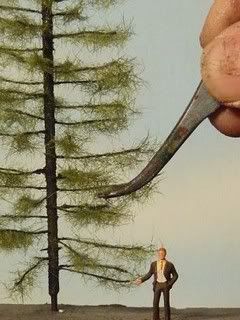

камрады вот выше были показаны ели сосны других мастеров. кто в курсе чем они присыпали, что сделали имитацию иголок? и чем можно заменить?

1. Опилки NOCH 07144 продавались года 3 назад в Квадрате на Лукьяновке. пару недель назад там только желтые и коричневые видел.
2. Я крашу всё пигментами. Бронебойная вещь! Можно красиить опилки, песок, балласт.
http://svd1975.livejournal.com/26144.html
Пигменты покупаю в художественных магазинах. Хороший но дорогой есть на Петровке в Городке
https://vk.com/kramartkiev
На Петровке в ларьке для моделистов тоже моржно приобрсти пигменты и недорого.
Можно очень эффективно пигментами красить манку! Первое своё дерево я делал из синтепона и манки.
3. Сосны.

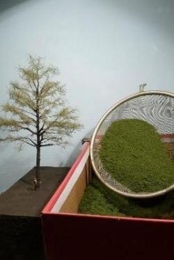

Насколько я понимаю, есть 2 популярных способа изготовления сосен:
1. Синтепон + фирменные присыпи. "Фирменные" = мелко измельчённый пороллон.
Я не пробовал, но есть подозрение, что возможно, пороллон из губки можно измельчить в кофемолке и покрасить пигметами.
Покрасить 100% можно, но я не знаю, можно ли его измельчить в паль.
Наверное, как альтернатива, можно использовать те же самые измельчённые в пыль, просеянные через самое мелкое сито, подкрашенные в зелёный, опилки.
ZloZlo пишет http://zz-bahn.narod.ru/kiefer.htm:
Для этих целей я использую самую мелкую присыпку Woodland Scenics зелёных оттенков, которые можно наносить в чистом виде или смешивать между собой. Причём на данный момент, альтернативы торфу Woodland Scenics, я не нашел, ибо эта фирма делает самую мелкую присыпку, практически пыль.
2. "Флокирование"
Сосна (ель, пихта) обсыпается сначала длинным флоком (в магазинах для моелирования можно найти), а потом коротким.
И в итоге вся эта конструкция обсыпается всё тем же мельчайшей пороллоновой пудрой.
http://zz-bahn.narod.ru/kieferalpen.htm
такой способ также применяют и для лиственных деревьев, как я уже постил:
Тут не используется флокатор: на ветви наносится клей-спрей, а затем ветви обсыпаются или флоком или любыми тонкими волокнами: изрезанная верёвка, шерсть, тонкие синтетические нити.
У меня не получилось красиво сделать листву, поэтому пока не выкладывал.
Недостаток этого способа: деревья могут выглядеть "волосатыми".
С другой стороны, крона получаются достаточно ажурной:
Нужно сказать, что есть ещё интересные производители всяких полезных штук дял деревьев.
Напимер, mininatur.de
Вот по хвойным:
Даже, наверное, лучше вот так:
Результат, особенно в масштабе О оченьдаже смотрится:
А ещё у них есть полноценные листья!
Но ни для ТТ ни для НО такой роскоши, конечно же нет...

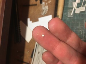

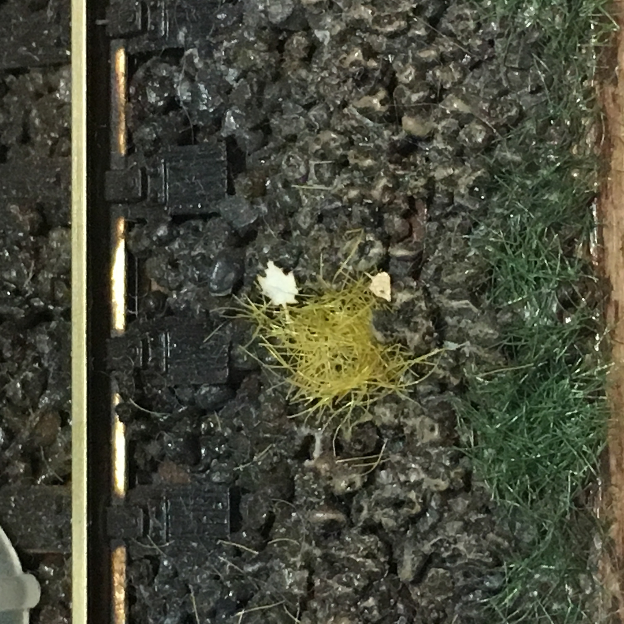

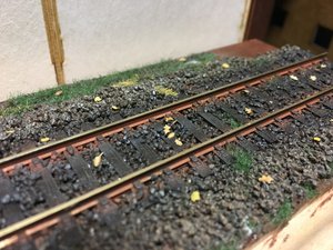

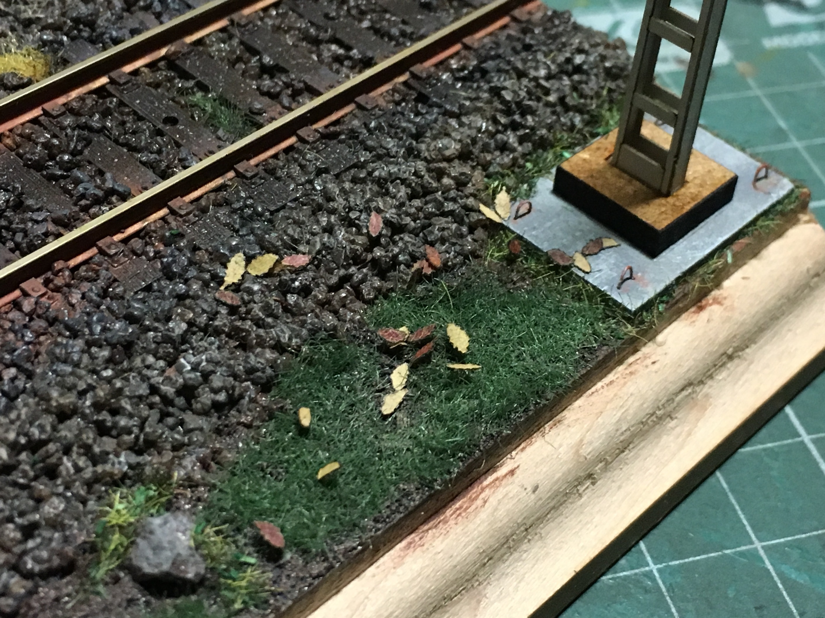

К теме листьев в 1/87. До этого, делал только в основных модельных масштабах и под настольные игры. Пока 4 типа листвы. Дальше планирую за травяную растительность и цветы взяться. Листья пока не анонсировал, но те кто уже пользуются, включая меня, довольны. Можно ещё мельче, но тогда, проще накрошить сухой листвы и посыпать. Как писал в теме по постройке вагона ЮрСаныч, масштаб, в жертву визуализации. Хотя листва в среднем 1-2мм. Так что плюс-минус в масштабе. Дуб, клён, липа и ещё лиственница с продолговатыми листьями. Замерял по засушенным оригиналам. На них и резал для себя.
Как всегда, критика приветствуется. Вполне вероятно, что на макете будет избыточным, но моя виньетка заиграла с ними по новому.
С уважением, Сергей.

Nef писав:Вполне вероятно, что на макете будет избыточным...
Ничего не избыточно, всё в тему и очень реалистично.

Серега. а ты пробовал нарезать зелеными и обсыпать дерево?. я полагаю что там, если иметь густую листву, получится отлично. например дуб. ну и да естьлюители осени, что тоже можно обсыпать.
да и ЮрСаныч малость ошибается, а ведь и летом можно найти листву под деревьями с прошлого года ) правлда не желтые, а коричневые. так что вполне можно в лесу под дубком такие листики кинуть немного. также и в сосновых борах тоже под деревьями нет травы, а лежат куча иголок
Повідомлень: 2586
Been thanked: 137 times
Re: Изготовление деревьев
Я тож думал про такие листики. Даже нашел кто может нарезать но в последний момент передумал. Мне природное нравится больше. Какое то микро в нем есть.
Nef
Повідомлень: 582
Повідомлення Nef »
Afess писав:Серега. а ты пробовал нарезать зелеными и обсыпать дерево?. я полагаю что там, если иметь густую листву, получится отлично. например дуб. ну и да естьлюители осени, что тоже можно обсыпать.
Листва есть всегда на земле. Тут склонен согласиться, что актуальна и весной, и летом, и осенью. Да и зимой малоснежной. Зеленую сделаю на днях. А те что нарезаны у меня, особенно кленовые, частично светло-зеленые. Дуб и лиственница коричневые и красные есть. Специально подбирал цвета к оригиналам и резал на оригиналах :-)
Под макет приготовлю обязательно. Вдоль заборов, зданий, по углам распихать, у водостоков вдоль крыш. На тупиках, даже на некотором пс можно будет, если в отстойнике давно. Я вон на днях, на рижском детально щом-1мф снимал. Так там в закоулках конструкции, помимо листвы, бассейны есть, огороды с травой и прочее. И это музейный экспонат :-)
Подумываю таки обсыпать одно из деревьев поверх. Просто надо прикинуть, чтоб в тему было. Но можно заморочиться и сделать пару деревьев, полностью из таких. Скажем подсыхающее частично. Чтоб не умереть за оклейкой полностью зеленого :-) или осенний вариант с осыпавшей частично листвой. Если не изменяет память, видел на ютубе давно, под 1:35 такое дерево. Кропотливый труд предстоит.

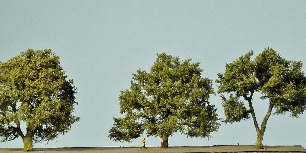

еще интересная картинка с описанием

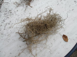

еще природный материал для деревьев

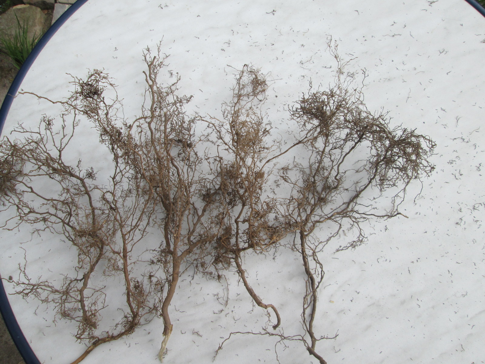

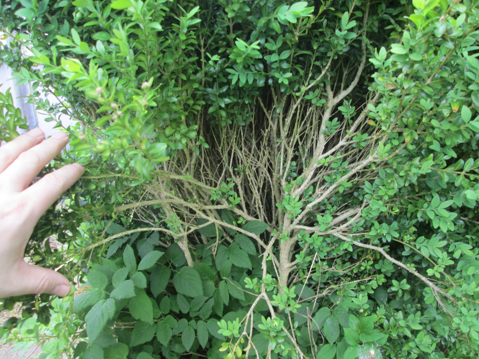

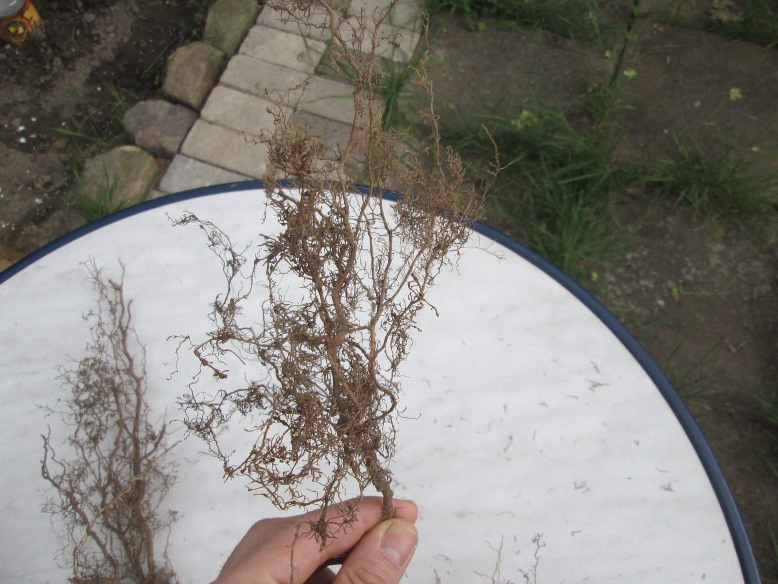

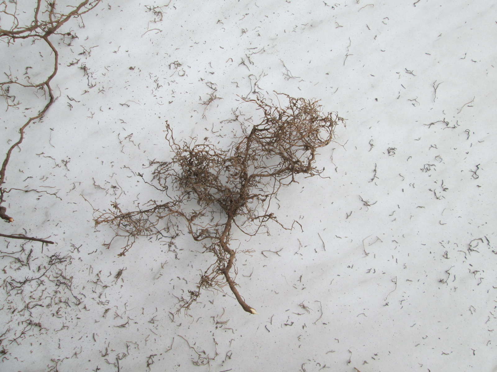

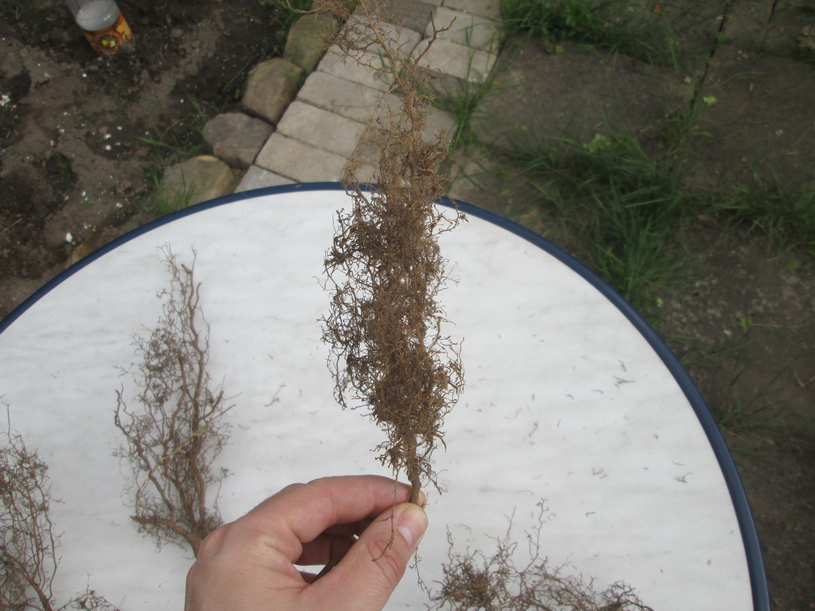

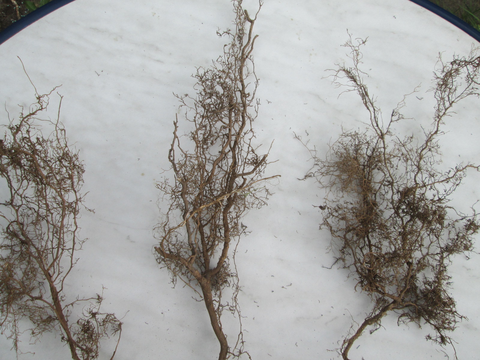

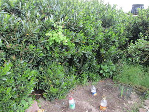

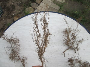

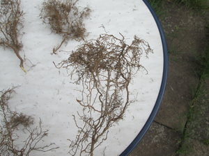

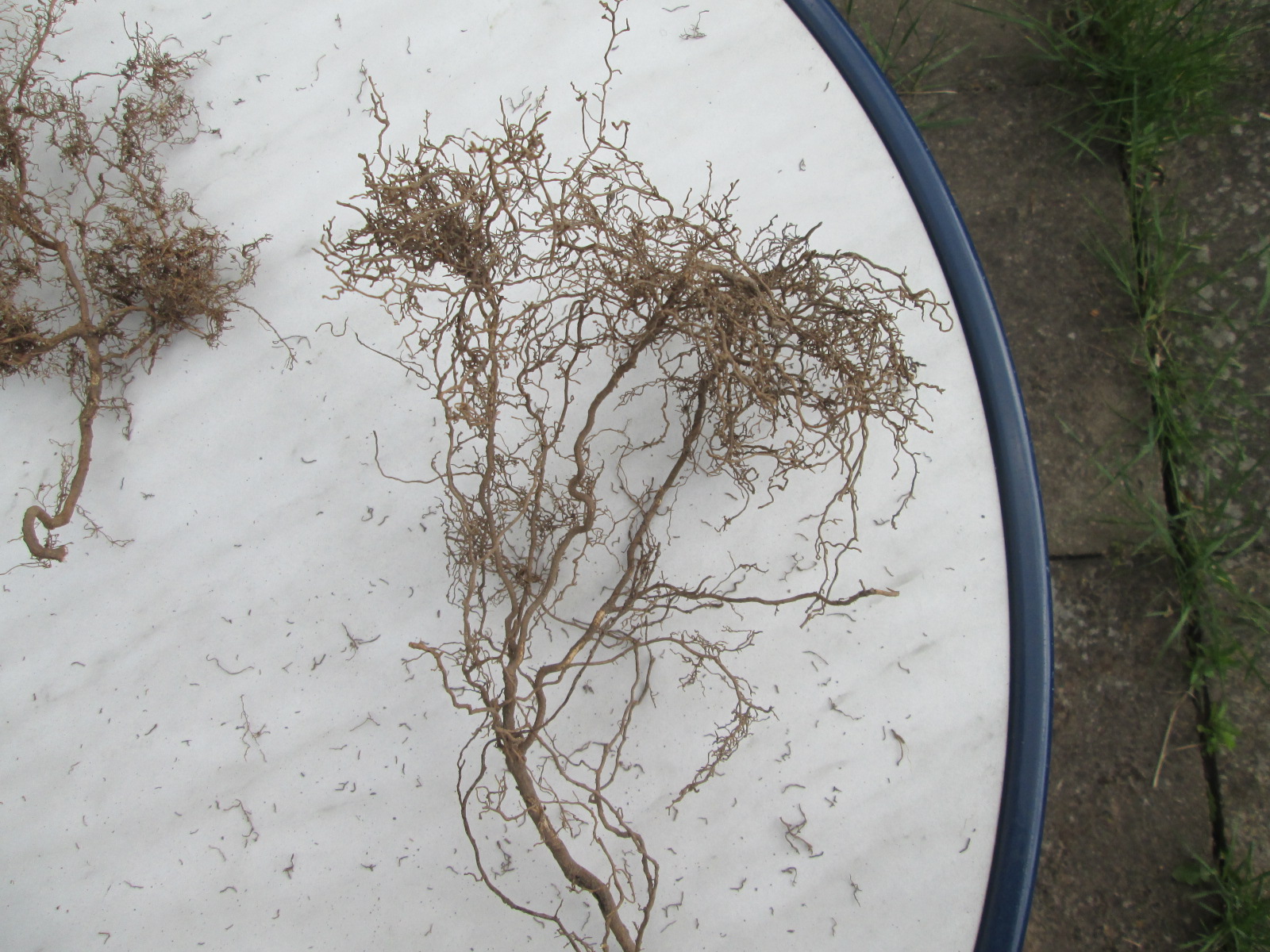

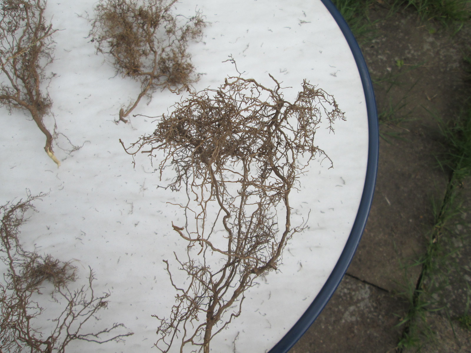

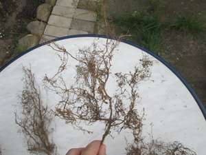

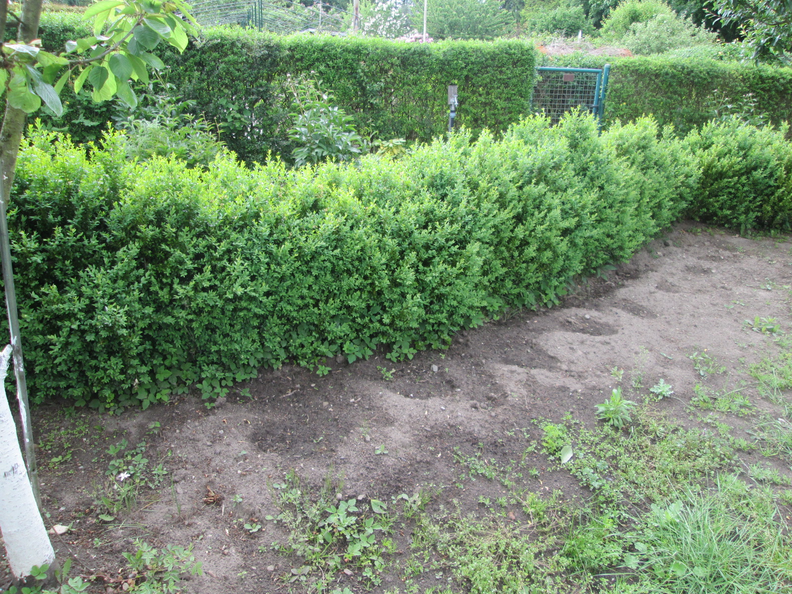

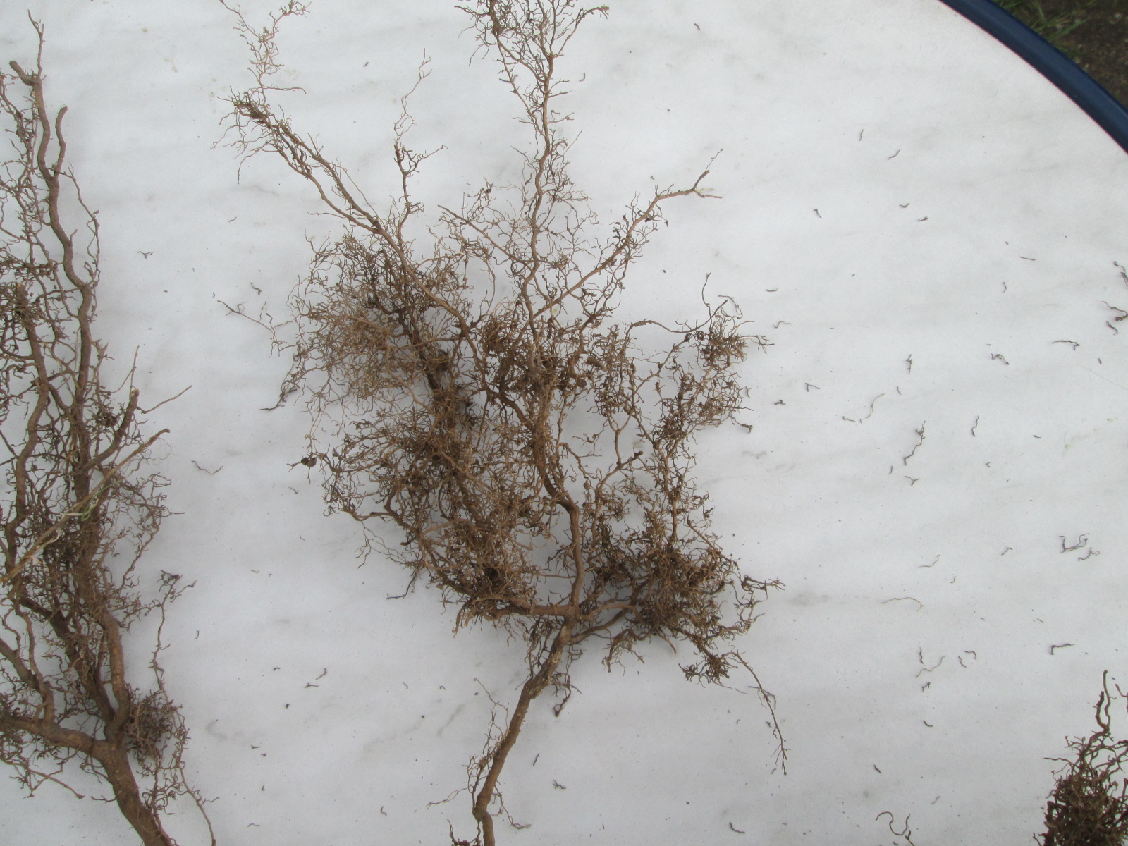

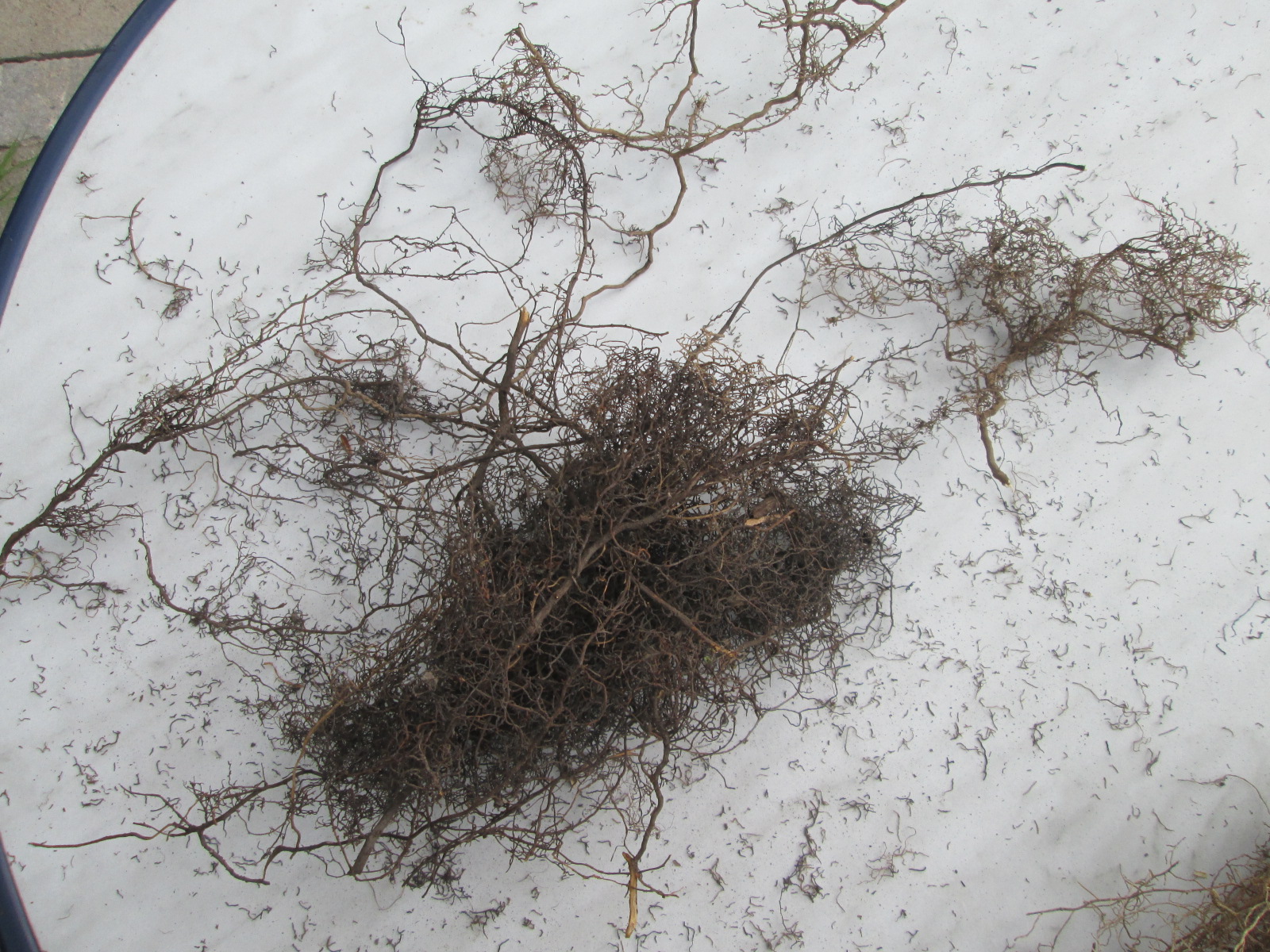

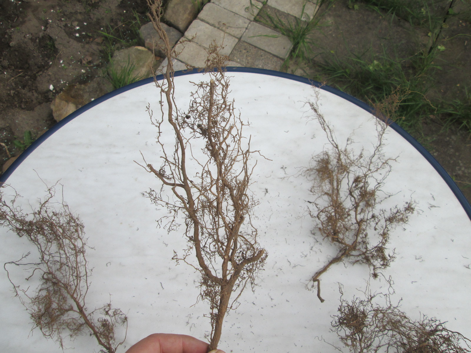

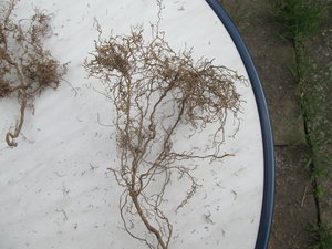

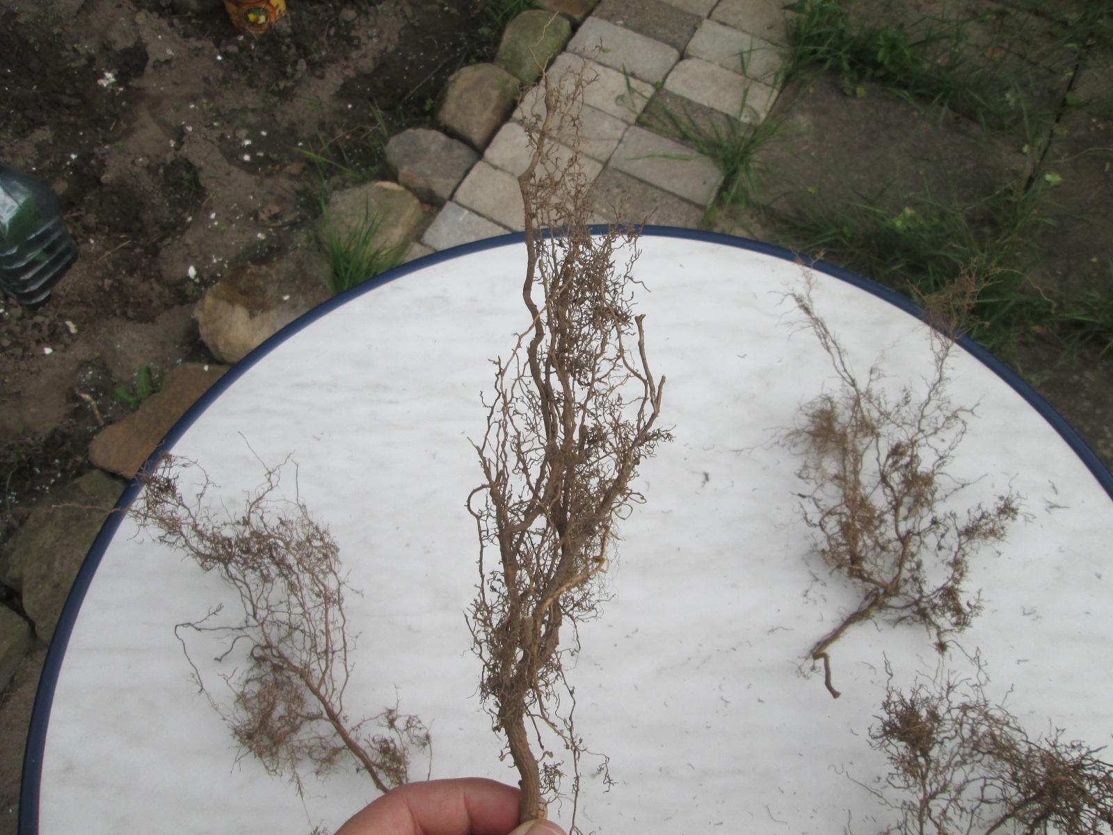

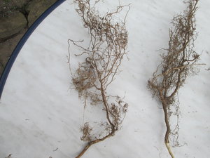

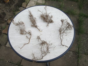

вот собрал как-то при перекопке участка дачного корешков для деревьев, а также могут годиться и стебли кустов буксуса (Buxus) в качестве стволов

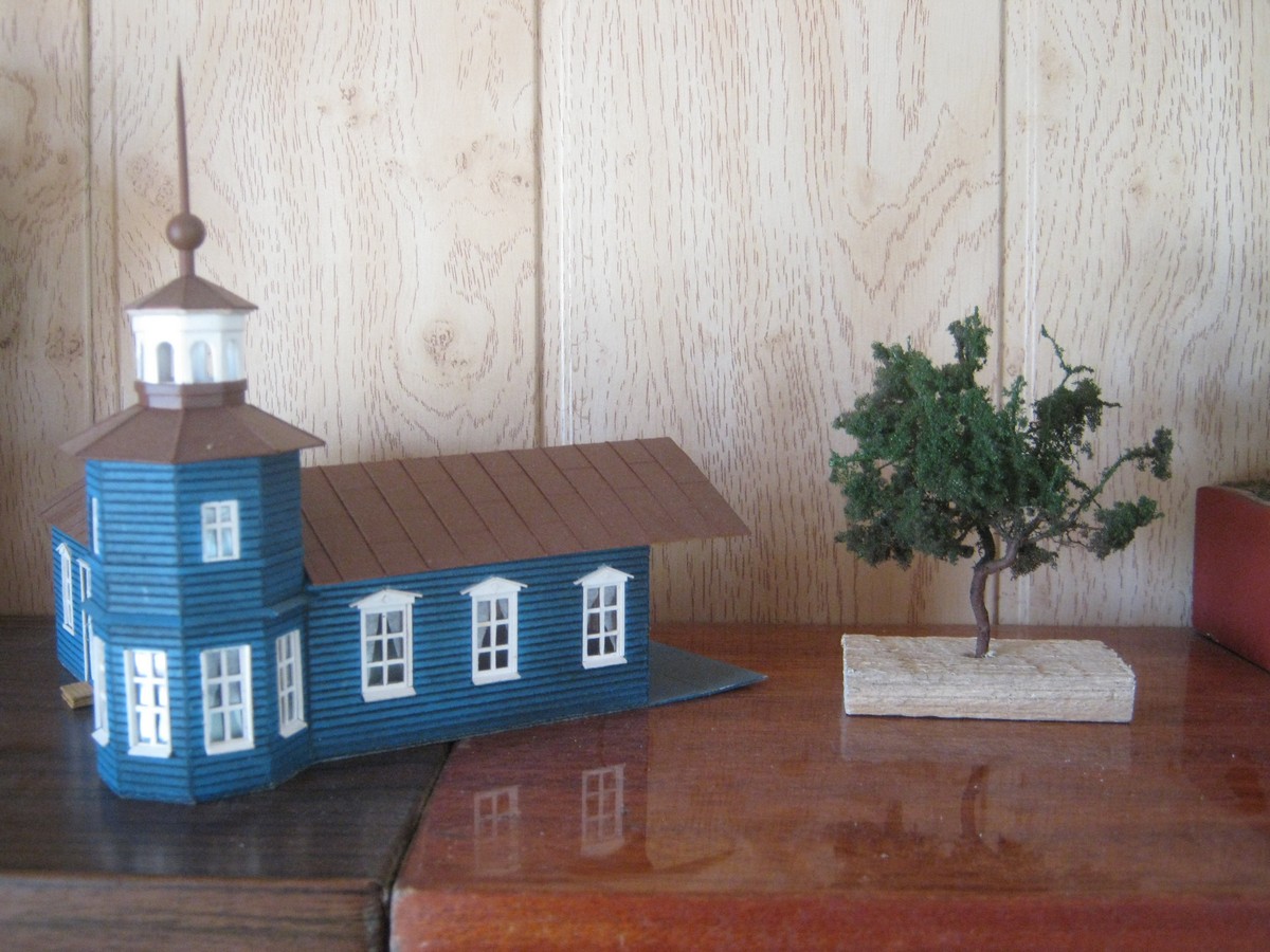

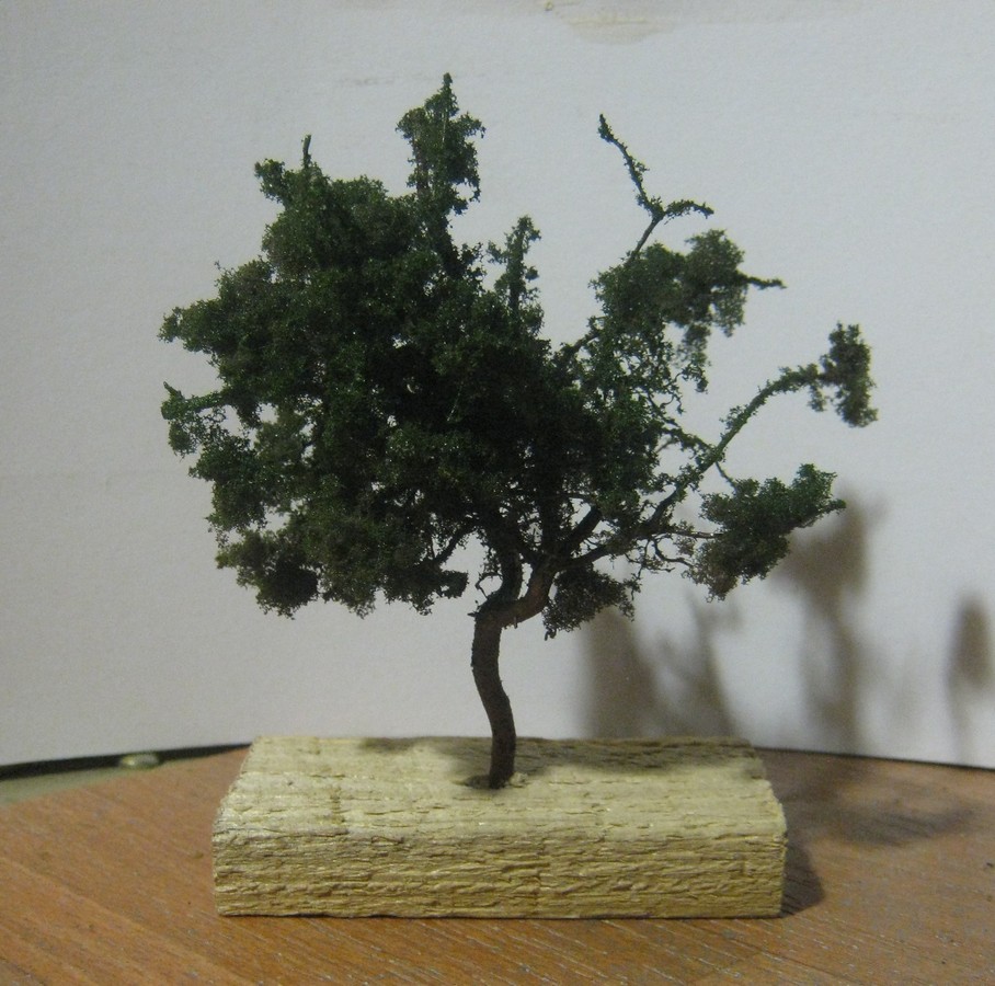

Андрей очень основательно взялся за это дело. Серьёзно продуман вопрос и это конечно правильно.

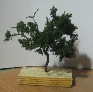

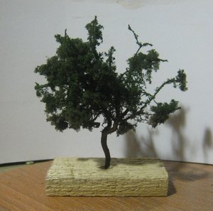

Я пока ленюсь и действую ситуативно. По весне, копаясь в саду, нашёл корешок, показавшийся подходящим. К сожалению не сделал снимок в первозданном виде.
Просто промыл водой, подсушил феном, намазал ПВА и обсыпал поролоном, перекрученным на мясорубке. Затем слегка брызнул краской из баллона.
Времени на всё ушло чуть больше, чем на написание этого поста...
Полагаю, что если Муза посетит, то какую-то присыпку на эту основу всегда можно добавить.
