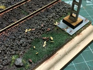

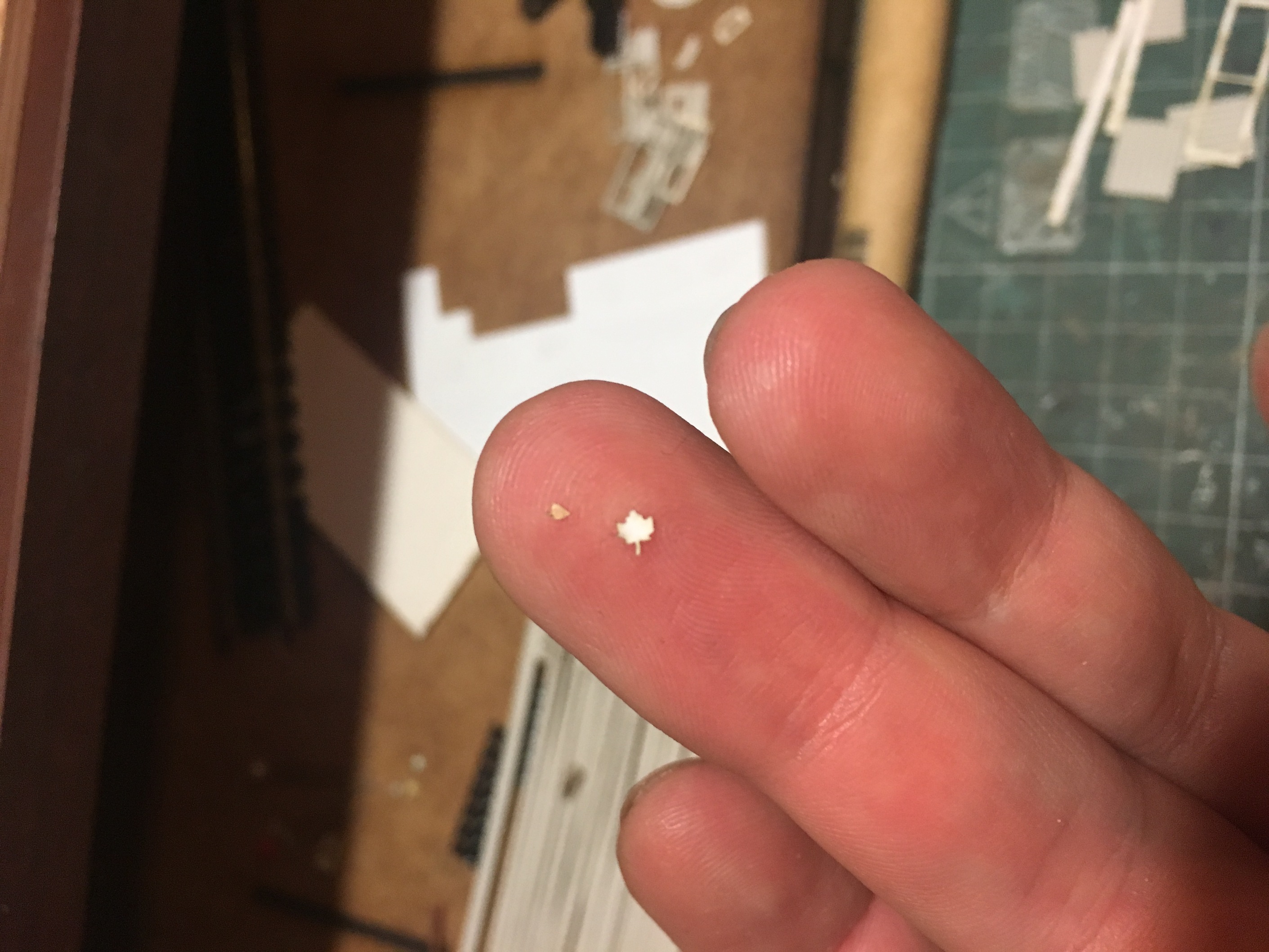

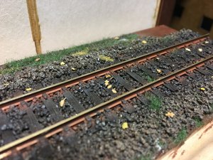

К теме листьев в 1/87. До этого, делал только в основных модельных масштабах и под настольные игры. Пока 4 типа листвы. Дальше планирую за травяную растительность и цветы взяться. Листья пока не анонсировал, но те кто уже пользуются, включая меня, довольны. Можно ещё мельче, но тогда, проще накрошить сухой листвы и посыпать. Как писал в теме по постройке вагона ЮрСаныч, масштаб, в жертву визуализации. Хотя листва в среднем 1-2мм. Так что плюс-минус в масштабе. Дуб, клён, липа и ещё лиственница с продолговатыми листьями. Замерял по засушенным оригиналам. На них и резал для себя.
Как всегда, критика приветствуется. Вполне вероятно, что на макете будет избыточным, но моя виньетка заиграла с ними по новому.

Nef писав:Вполне вероятно, что на макете будет избыточным...
Ничего не избыточно, всё в тему и очень реалистично.
Другой вопрос, что осень не то, что не люблю, а ненавижу. :evil: Но это сугубо ИМХО. Не понимаю Пушкина в этом вопросе. Дремучий напрочь... :roll:

Серега. а ты пробовал нарезать зелеными и обсыпать дерево?. я полагаю что там, если иметь густую листву, получится отлично. например дуб. ну и да естьлюители осени, что тоже можно обсыпать.
да и ЮрСаныч малость ошибается, а ведь и летом можно найти листву под деревьями с прошлого года ) правлда не желтые, а коричневые. так что вполне можно в лесу под дубком такие листики кинуть немного. также и в сосновых борах тоже под деревьями нет травы, а лежат куча иголок

Afess писав:Серега. а ты пробовал нарезать зелеными и обсыпать дерево?. я полагаю что там, если иметь густую листву, получится отлично. например дуб. ну и да естьлюители осени, что тоже можно обсыпать.
Листва есть всегда на земле. Тут склонен согласиться, что актуальна и весной, и летом, и осенью. Да и зимой малоснежной. Зеленую сделаю на днях. А те что нарезаны у меня, особенно кленовые, частично светло-зеленые. Дуб и лиственница коричневые и красные есть. Специально подбирал цвета к оригиналам и резал на оригиналах :-)
Под макет приготовлю обязательно. Вдоль заборов, зданий, по углам распихать, у водостоков вдоль крыш. На тупиках, даже на некотором пс можно будет, если в отстойнике давно. Я вон на днях, на рижском детально щом-1мф снимал. Так там в закоулках конструкции, помимо листвы, бассейны есть, огороды с травой и прочее. И это музейный экспонат :-)
Подумываю таки обсыпать одно из деревьев поверх. Просто надо прикинуть, чтоб в тему было. Но можно заморочиться и сделать пару деревьев, полностью из таких. Скажем подсыхающее частично. Чтоб не умереть за оклейкой полностью зеленого :-) или осенний вариант с осыпавшей частично листвой. Если не изменяет память, видел на ютубе давно, под 1:35 такое дерево. Кропотливый труд предстоит.

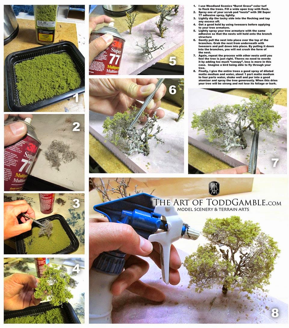

Re: Изготовление деревьев
еще интересная картинка с описанием

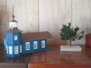

Версія "дерев" з природи. Масово + чайник ))

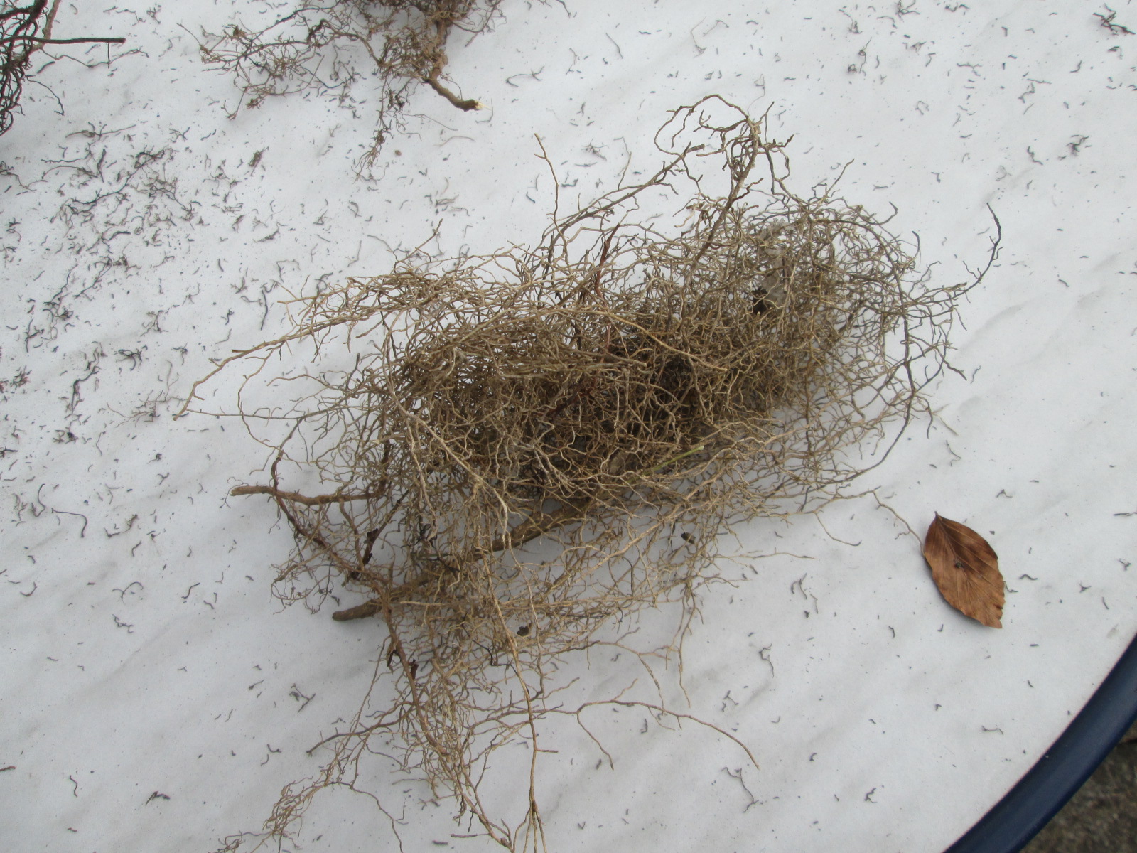

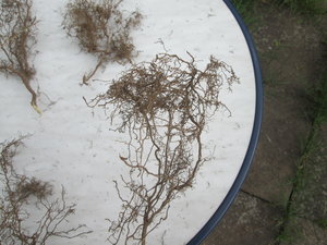

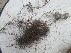

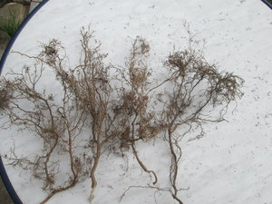

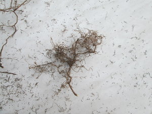

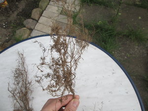

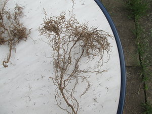

еще природный материал для деревьев

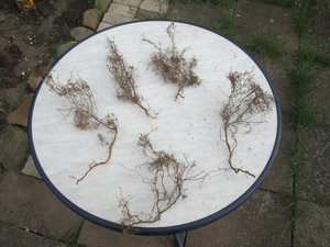

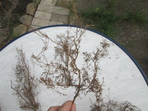

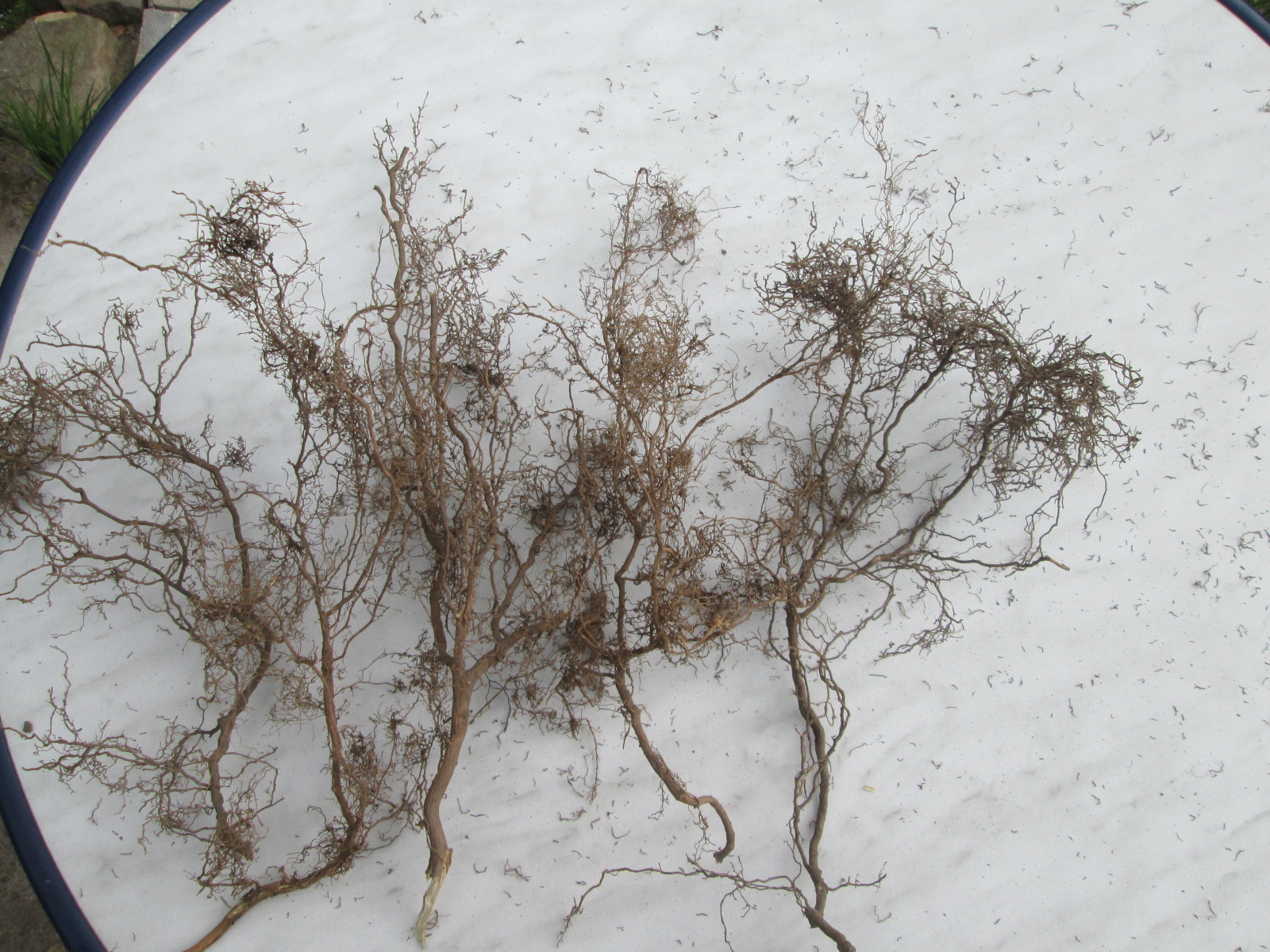

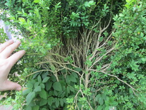

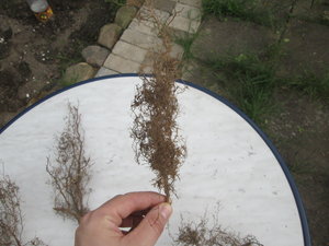

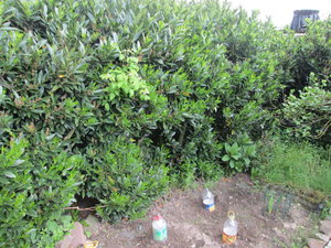

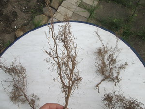

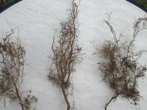

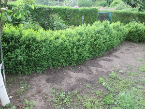

вот собрал как-то при перекопке участка дачного корешков для деревьев, а также могут годиться и стебли кустов буксуса (Buxus) в качестве стволов

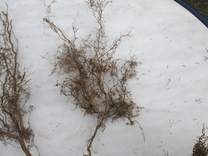

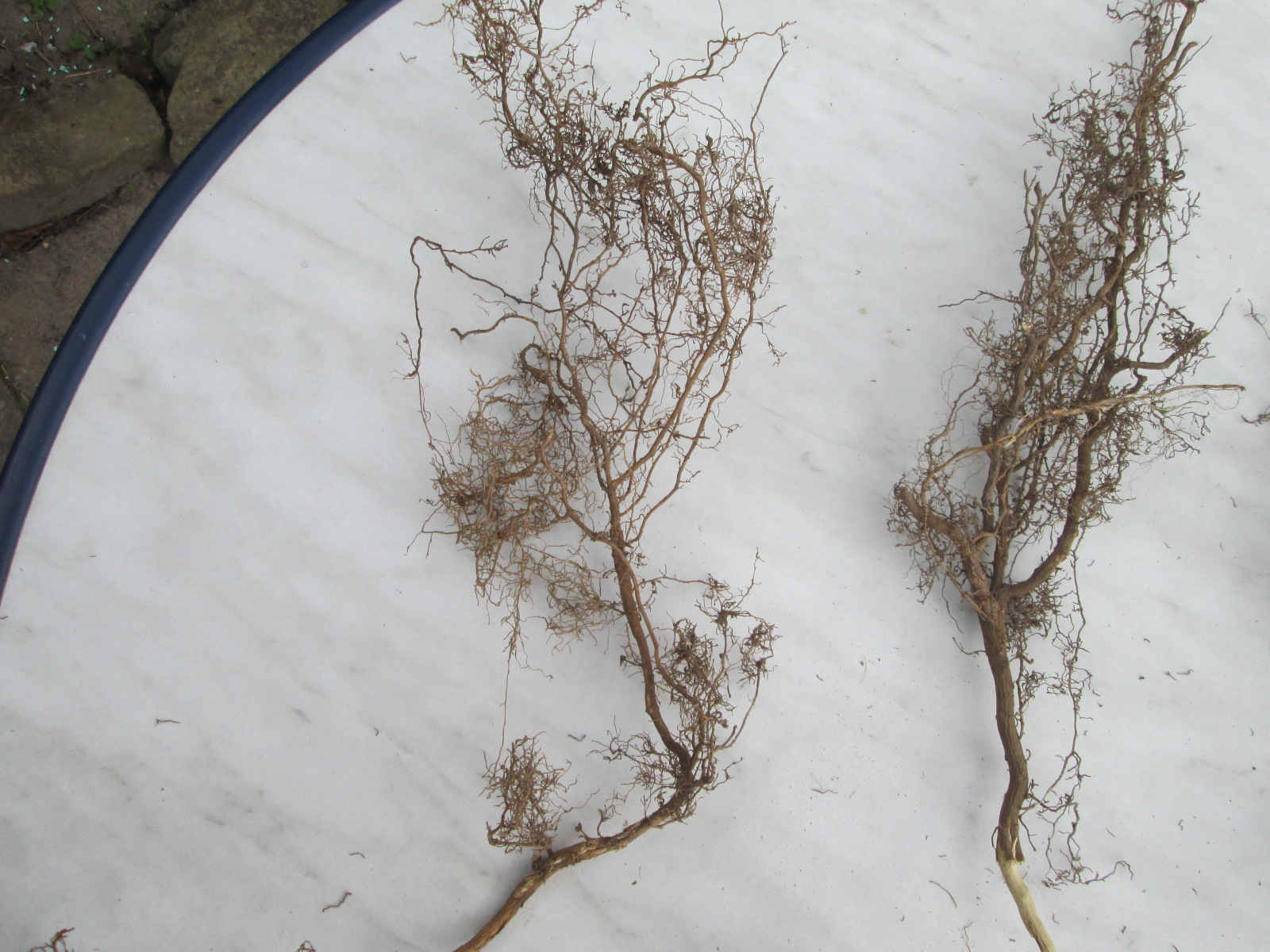

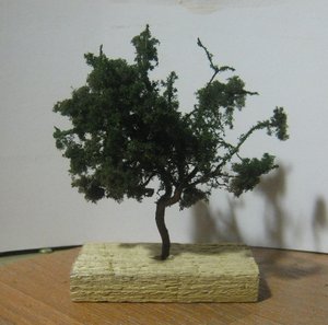

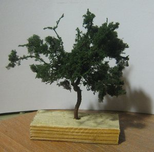

Андрей очень основательно взялся за это дело. Серьёзно продуман вопрос и это конечно правильно.
Я пока ленюсь и действую ситуативно. По весне, копаясь в саду, нашёл корешок, показавшийся подходящим. К сожалению не сделал снимок в первозданном виде.
Просто промыл водой, подсушил феном, намазал ПВА и обсыпал поролоном, перекрученным на мясорубке. Затем слегка брызнул краской из баллона.
Времени на всё ушло чуть больше, чем на написание этого поста...
Полагаю, что если Муза посетит, то какую-то присыпку на эту основу всегда можно добавить.
