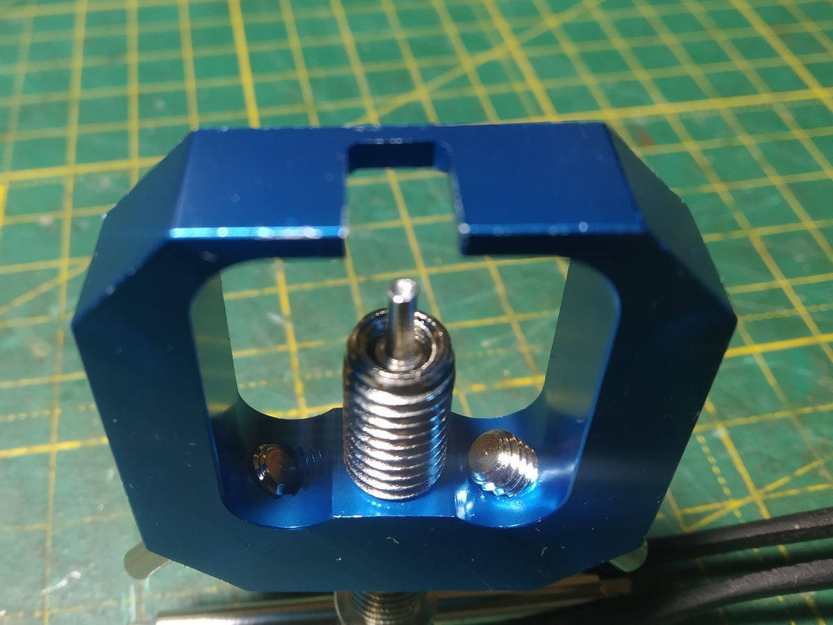

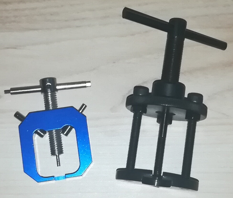

Покупка супер! Очень удобная и хорошая штука. Судя по цене и площадке покупки скорее всего хорошая копия. Пользуюсь такой оригинальной уже несколько лет. Цену оригинала озвучивать не буду, чтоб не пугать.
Для колес маловат, а для червяков и шестерен двигателя самое оно.
Для колес использую такие: Тот, что меньше (синий), сейчас можно купить значительно дешевле. Цена упала в разы.
Тот, что побольше, может регулироваться по высоте

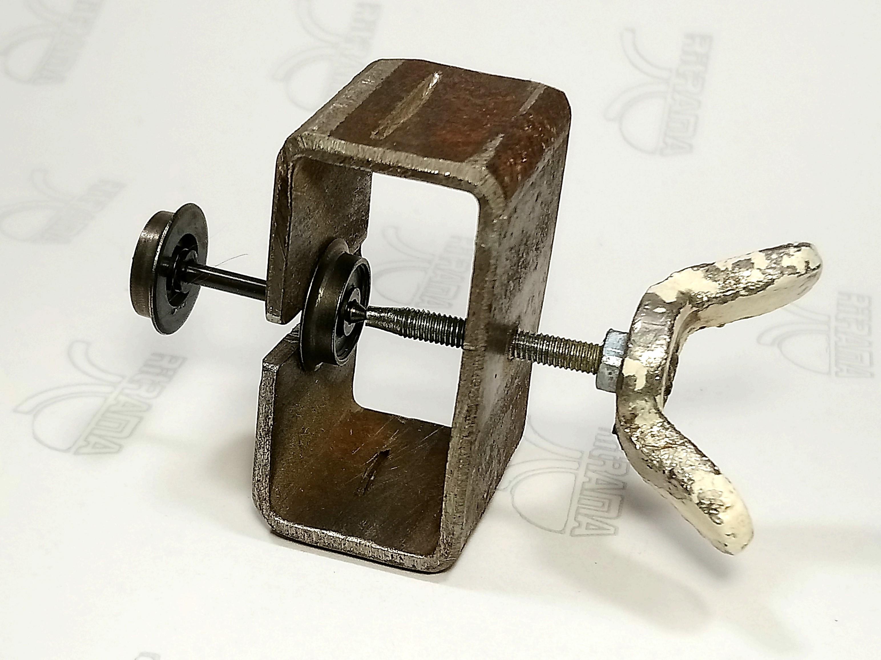

Покажу аналоговий випресувальник колісних пар, виготовлений ЮрСаничем.
Котрий люб'язно мені презентовано.
Я трохи допрацював вороток, а то мало каші їв провернути голий гвинт.
Застосовував досить часто. Вже працювати значно зручніше. А то пальцями, зубами...

От пощастило! А в мене такого нема...

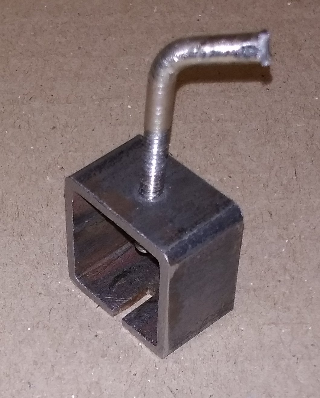

Трохи доопрацьований знімач, що я показав у своїй темі у вересні. Різьблення потрібно брати більше і приварювати гайку. Швидко різьблення стирається, велике зусилля для такого діаметру різьблення.

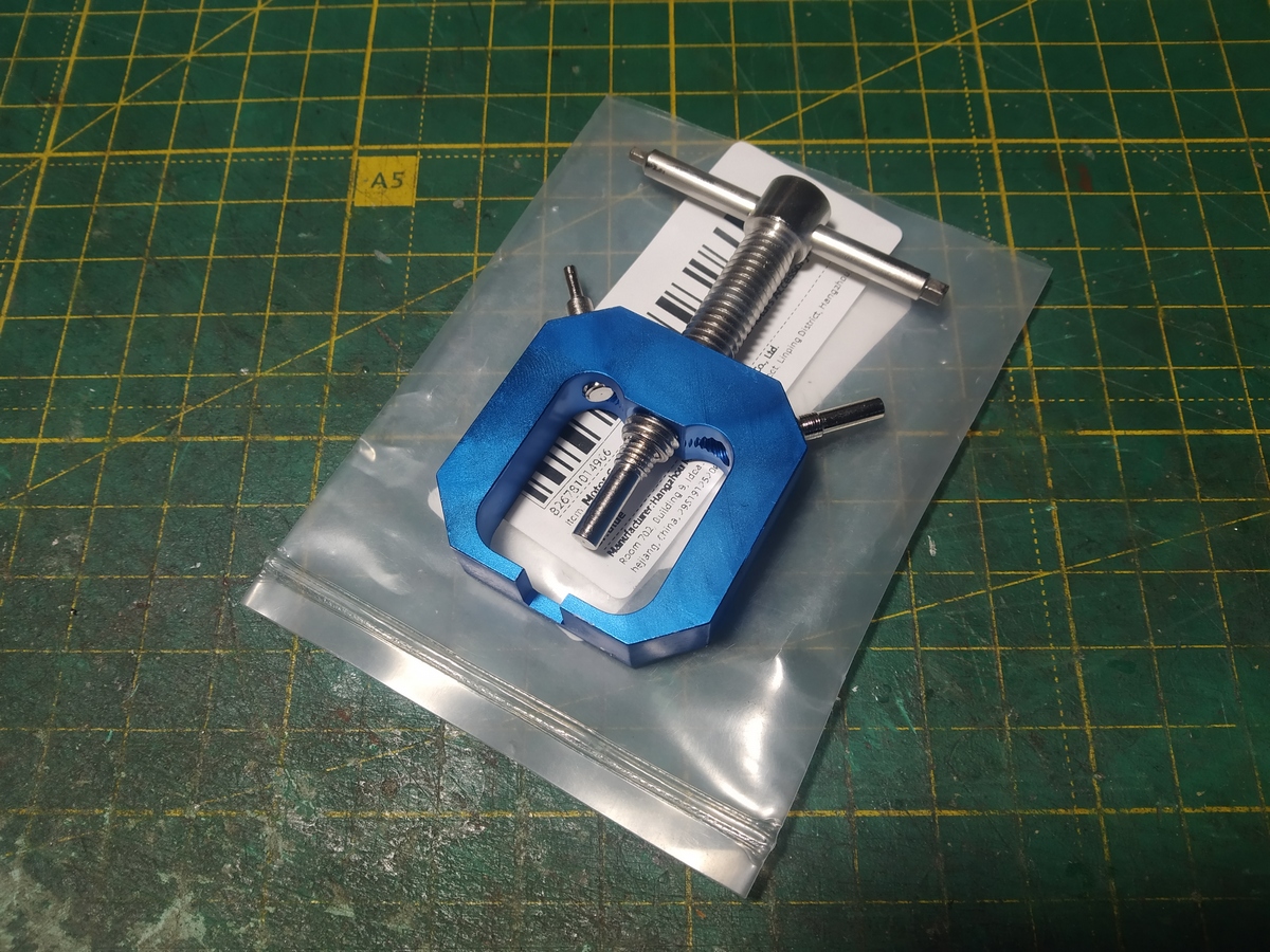

Скористався такою нагодою. Купив. Не знаю, навіщо, але я без нього жити не можу... Ціна вийшла $2,99.
Корпус алюмінієвий. Гвинт і пуансони сталеві.
Пуансони діаметрами 2,3 і 4 мм, з різьбою М5. Головний гвинт має різьбу М8.
Зручно розбирати та збирати колпари. Центр самого потрібного в нашій справі пуансона трохи засверлив. Сказати, що набагато краще моїх саморобних, не можу - знімач та й усе...

теж був купив такий, але майже не користувався. Не сподобалось що отвір знизу дуже виликий, туди б якусь пластину під 2мм штифти, щоб випресовувати і дрібні трибки
