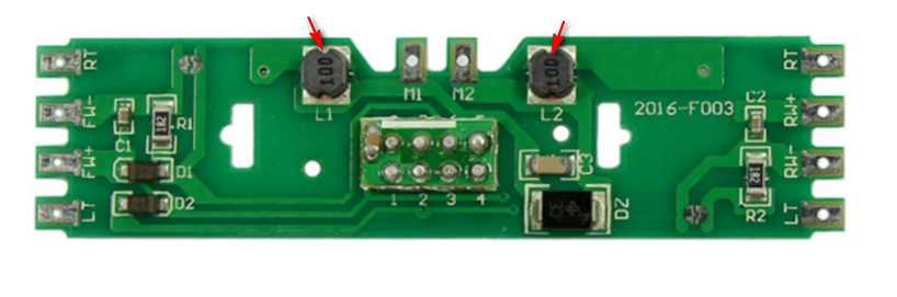

Эта информация от Ореста озадачила и заинтересовала.
Долго собирался, но проверил это дело на своём локомотиве с платой, предусматривающей установку декодера.
Использовал регулятор ШИМ, упоминаемый в viewtopic.php?p=18133#p18133
В точности повторилась картина, описанная Орестом - совершенно неадекватная регулировка.
Дело связано с частотой ШИМ, которую режет плата. На плате имеются два дросселя. Попробовал закоротить. Ничего не даёт.
Полагаю, нам надо более тщательно подходить к параметрам приобретаемых контроллеров ШИМ, ориентируясь на параметры ШИМ фирменных декодеров или фирменных БП с ШИМ регуляторами.
Во всём этом деле присутствует ещё такой момент, что в цифре ШИМ с декодера подаётся на двигатель без всяких LC фильтров, которые при оцифровке аналоговой модели вообще подлежат удалению.
Все эти рассуждения сугубо ИМХО...

Re: Roco М62 неадекватно реагує на саморобний блок управління - як пофіксити?
Ремоторизував БТТБ-шного "Нохаба" сучасним двигуном. Пурхає наче ластівка з найменших струмів, проблеми немає. Марки мотора не знаю, фото аналогічного додаю. Може все ж у дроселях справа? До описання проблеми додам таке - коли бттбшний локомотив рухається на малому ходу, а потім у його електричне коло додається М62 - він прискорюється. Виключиш Машку - знову сповільнюється. Машка же коли виключаєш БТТБ - трохи прискорюється.

Не всегда и не во всех моделях. Часто дроссели стоят на плате перед двигателем, а не на "аналоговой заглушке" и при оцифровке остаются. При этом не искажают характеристик управления двигателем.youdmit писав:...Во всём этом деле присутствует ещё такой момент, что в цифре ШИМ с декодера подаётся на двигатель без всяких LC фильтров, которые при оцифровке аналоговой модели вообще подлежат удалению...

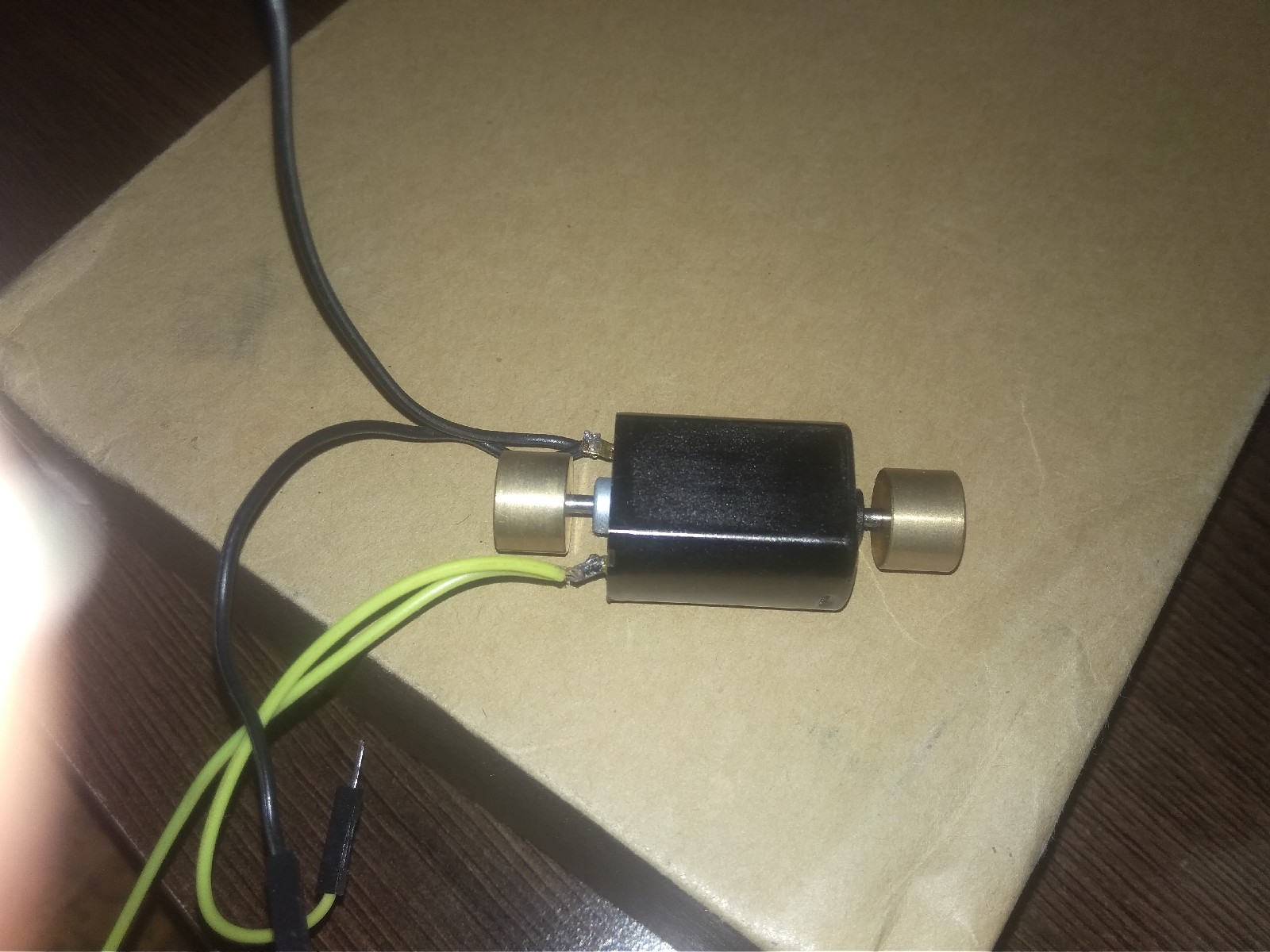

Попробуте подключить блок питания напрямую к двигателю, минуя все платы, дроссели и даже рельсы.
Как он себя поведёт?

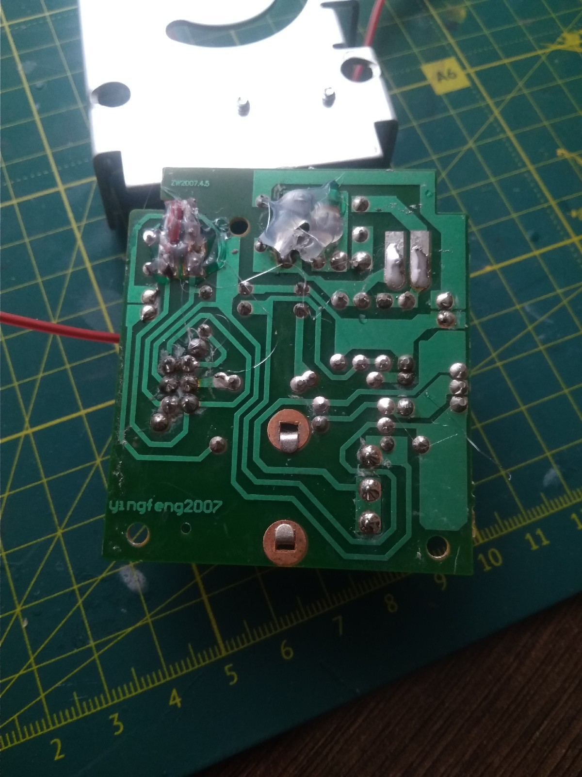

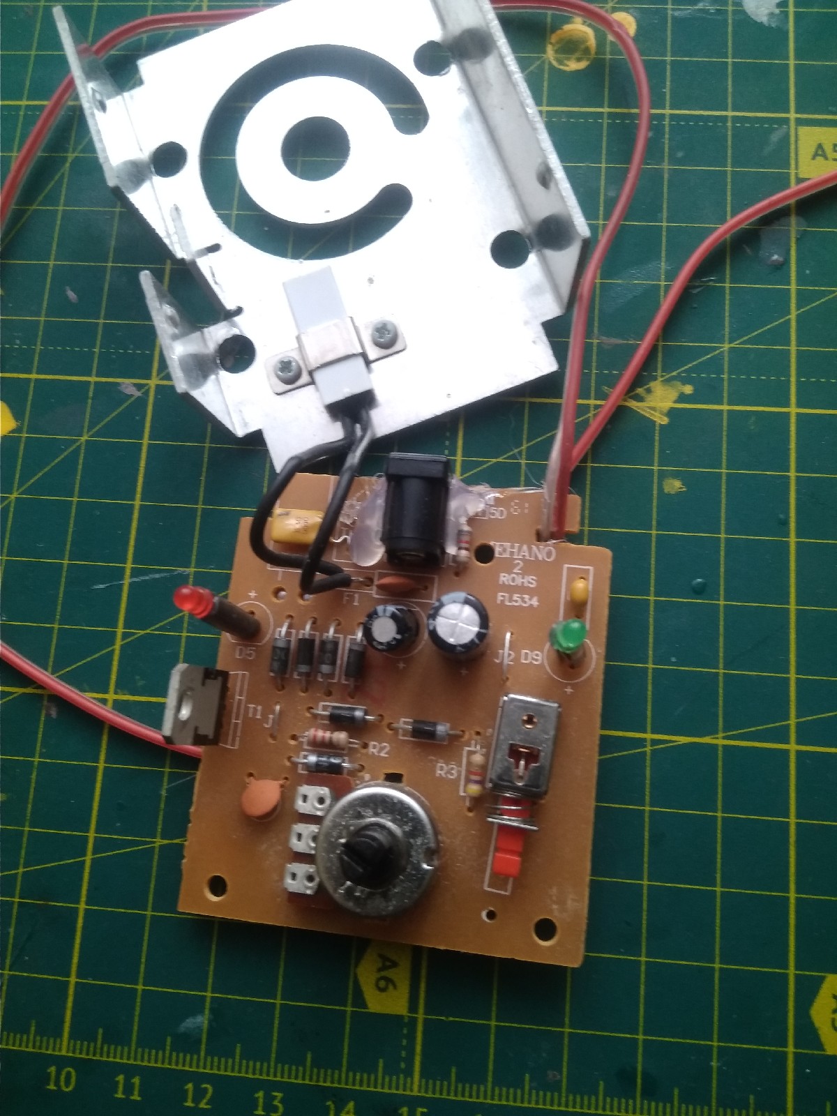

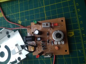

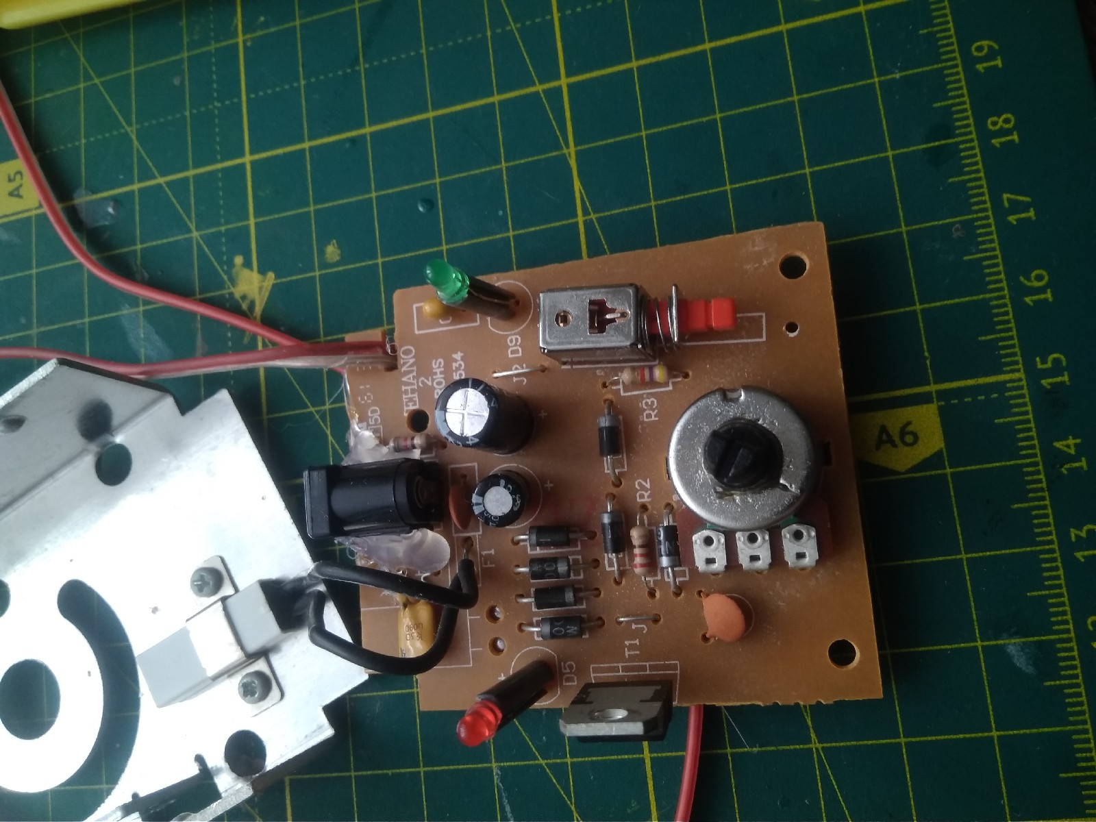

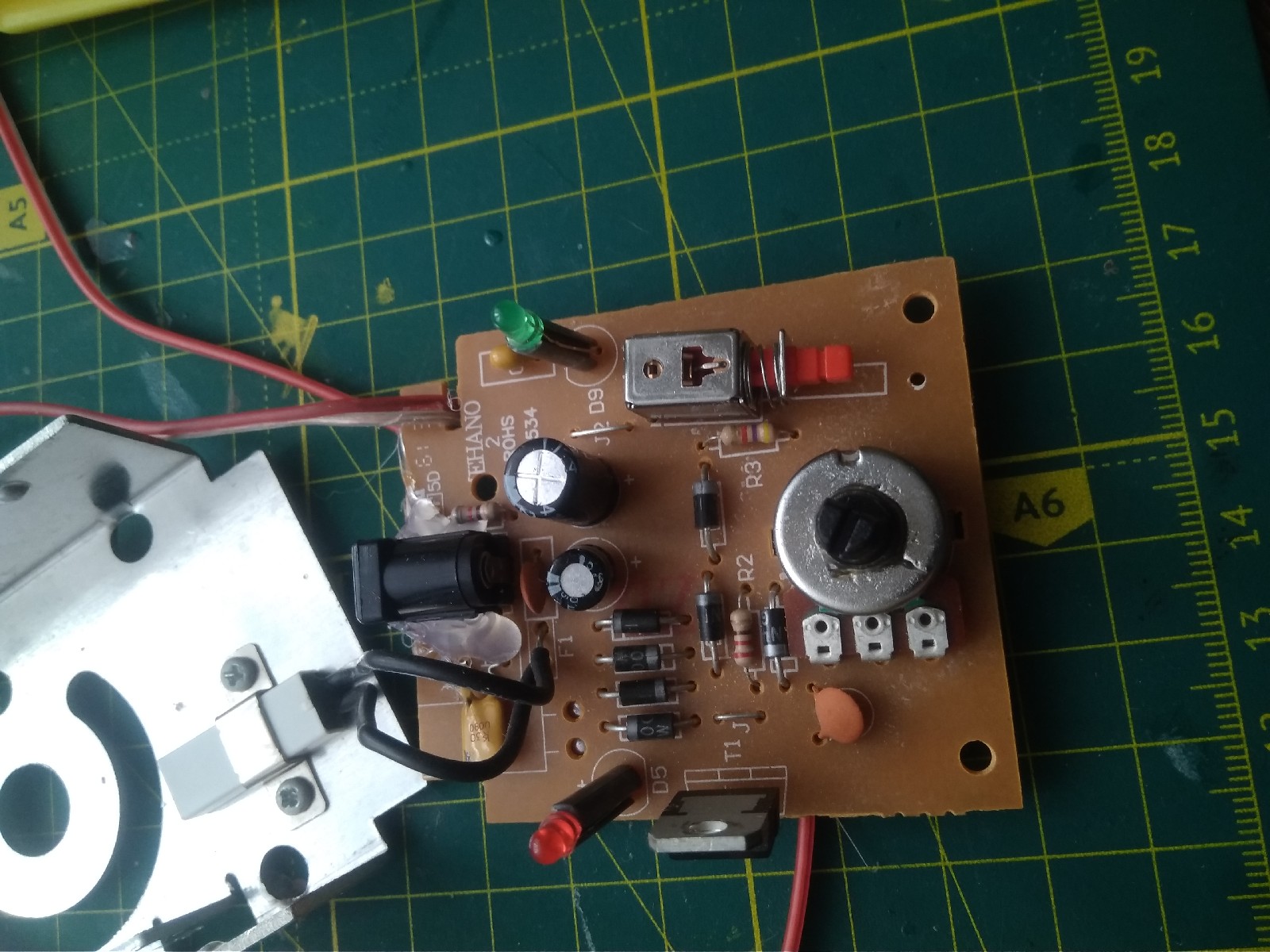

Розібрав "механовський" блок. Думаю що людина, яка дружить з паяльником, цілком може його скопіювати, тільки б не були дефіцитом певні елементи. Крутилку винести окремо.
П.С. струм прямо на мотор ще не запускав, оскільки сьогодні зранку феєрично накрився старий бж від ноута, від якого живився макет, аж пакетники у хаті вибило. Поки що оцей приколхожу.

З першого погляду можна сказати, що в даному блоці регулювання напруги відбувається не ШІМ, а лінійною характеристикою транзистора (такий собі реостат/потенціометр на транзисторі), на якому і спадає частина напруги в залежності від степені відкриття/закриття останнього. Тому і не глючить Маруся, бо там просто величина напруги знижується, а не частотами по платі лока валять.

Хм, чи не виходить із цього що сучасні локомотиви з платами взагалі не дружать з ШІМ?wildTarik писав:З першого погляду можна сказати, що в даному блоці регулювання напруги відбувається не ШІМ, а лінійною характеристикою транзистора (такий собі реостат/потенціометр на транзисторі), на якому і спадає частина напруги в залежності від степені відкриття/закриття останнього. Тому і не глючить Маруся, бо там просто величина напруги знижується, а не частотами по платі лока валять.

Нет, не выходит. Они наоборот больше именно под ШИМ заточены. Просто с твоим ШИМ что то не то.Arkee писав:Хм, чи не виходить із цього що сучасні локомотиви з платами взагалі не дружать з ШІМ?
У моїх ніби 20кГц. Думаю справа у дроселях. Чому так думаю - коли подаєш дуже малий струм, який ще не може зрушити з місця локомотив і включаєш подачу - напруга просідає. Але варто йому рушити - стрибає вверх.
