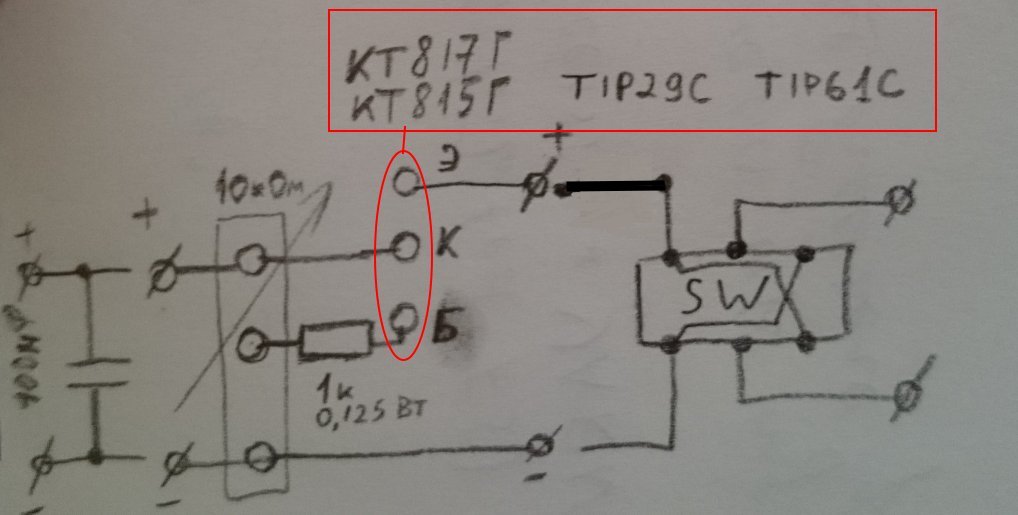

Для поката своей Z-ки в любое время и организации настольных покатушек, решил я сделать блочек питания с абсолютно универсальным входом - тобишь от USB.
Принципиальная схема проста до безобразия и выглядит так: Как видно по рабочим записям - вариантов аналогов рабочего транзистора довольно-таки много.
Выходное напряжение равно 5-ти вольтам, чего вполне достаточно чтобы паровозик ехал.
В плане добавить на вход 7805 со стабилитроном на 2,4 вольта на средней ноге. Это увеличит напряжение на рельсах до 7,2В.
Ну и собственно, видео поката с питанием от компа:

Вов, для З-ки подходит любой блок питанию от любого масштаба, только не наваливай больше 9В.......но, кстати, практика показала шо и на полную, т.е. на 12В она едет и ниче ей не происходит, правда кратковременно (не более минуты)......поэтому можно юзать обычный БП

Марклин рекомендует бп до 8В. Современные бп все идут на 14В, а без нагрузки разгоняются до 18ВTimon писав:Вов, для З-ки подходит любой блок питанию от любого масштаба, только не наваливай больше 9В.......но, кстати, практика показала шо и на полную, т.е. на 12В она едет и ниче ей не происходит, правда кратковременно (не более минуты)......поэтому можно юзать обычный БП
Я думаю не стоит испытывать судьбу
