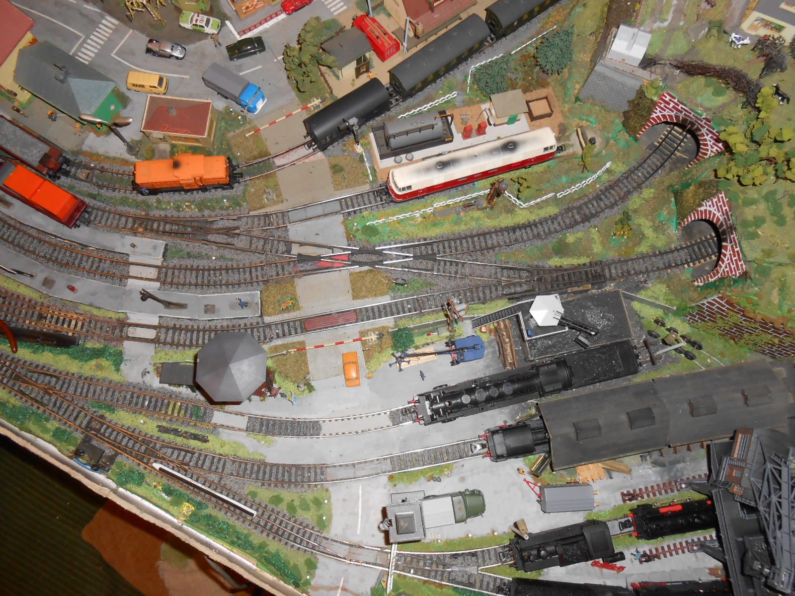

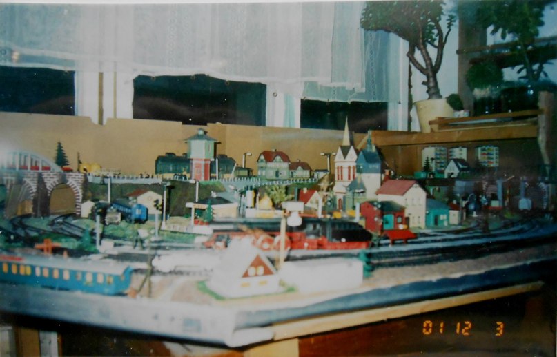

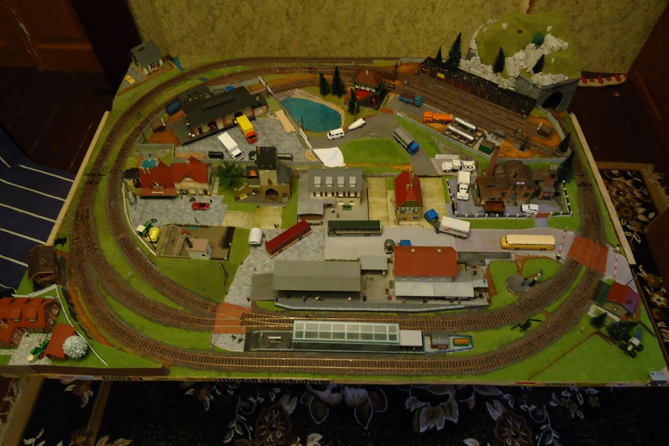

Всем привет,поведаю немного о своем макетном опыте. :roll:

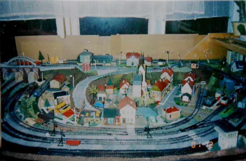

Всего я построил 3 макета.Начиная с 2000 года.До милениума у меня были
всего лишь робкие диорамки в серванте.
После чего в 2000 году я построил первый свой макет.Он был двухярусным.

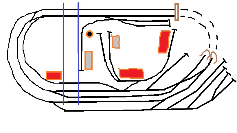

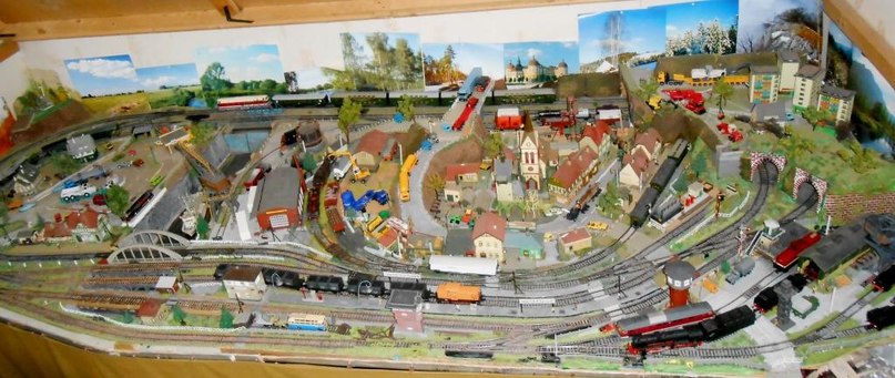

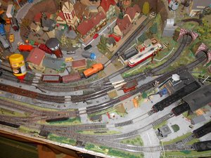

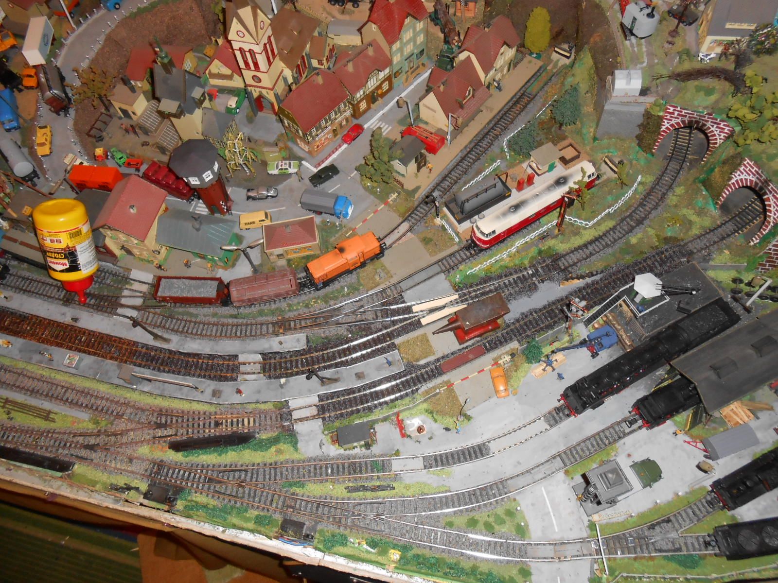

Потом первый мак был часично разобран и на его базе я построил большой
3,5Х2м.Он уже был одно ярусный но с большой путевой схемой.Также там
была конташка,которая впоследствии была демонтирована.

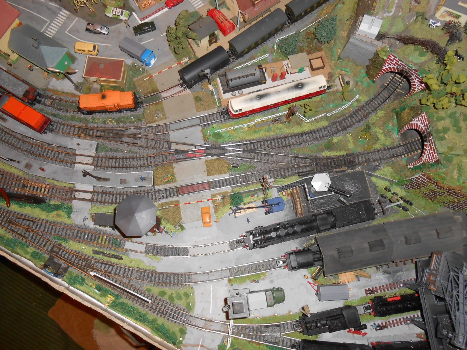

Вот его путевая схема.
На данный момент этот макет находится в активной эксплуатации.

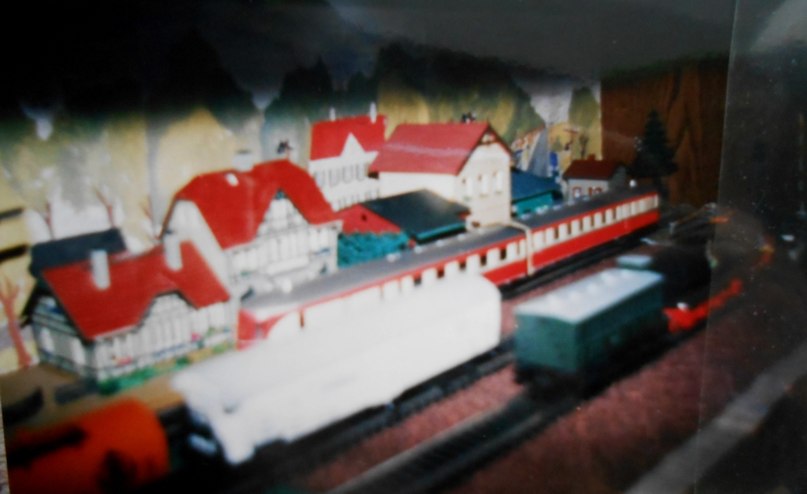

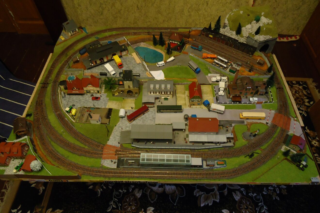

Потом,совсем недавно я закончил мини макет,складывающейся конструкции.
К сожалению свежих фото в архивах не нашел. :oops: На данный момент он с
конташкой и обильным озеленением и населением.

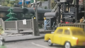

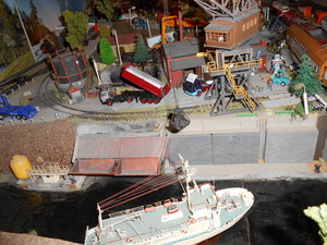

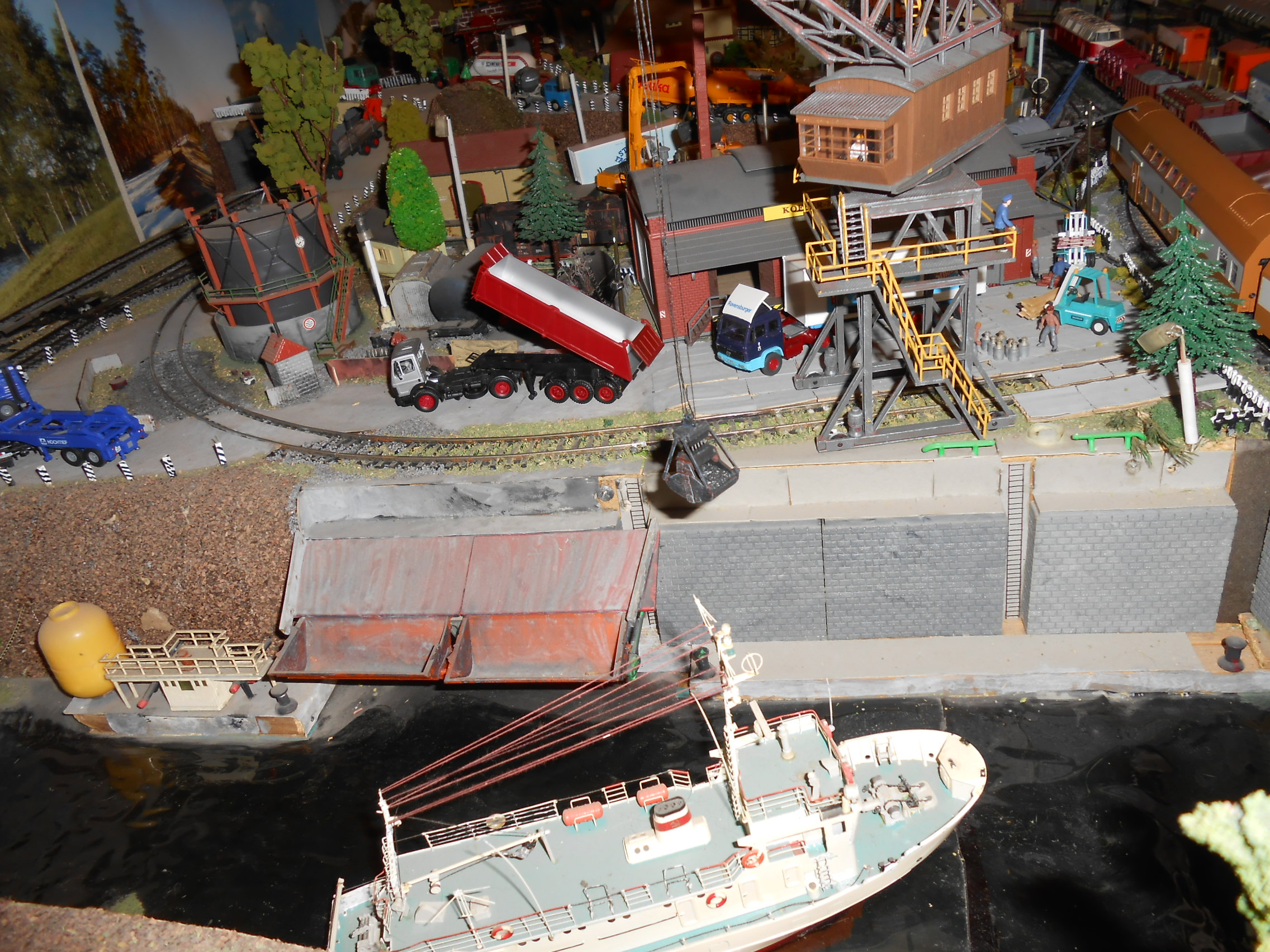

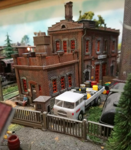

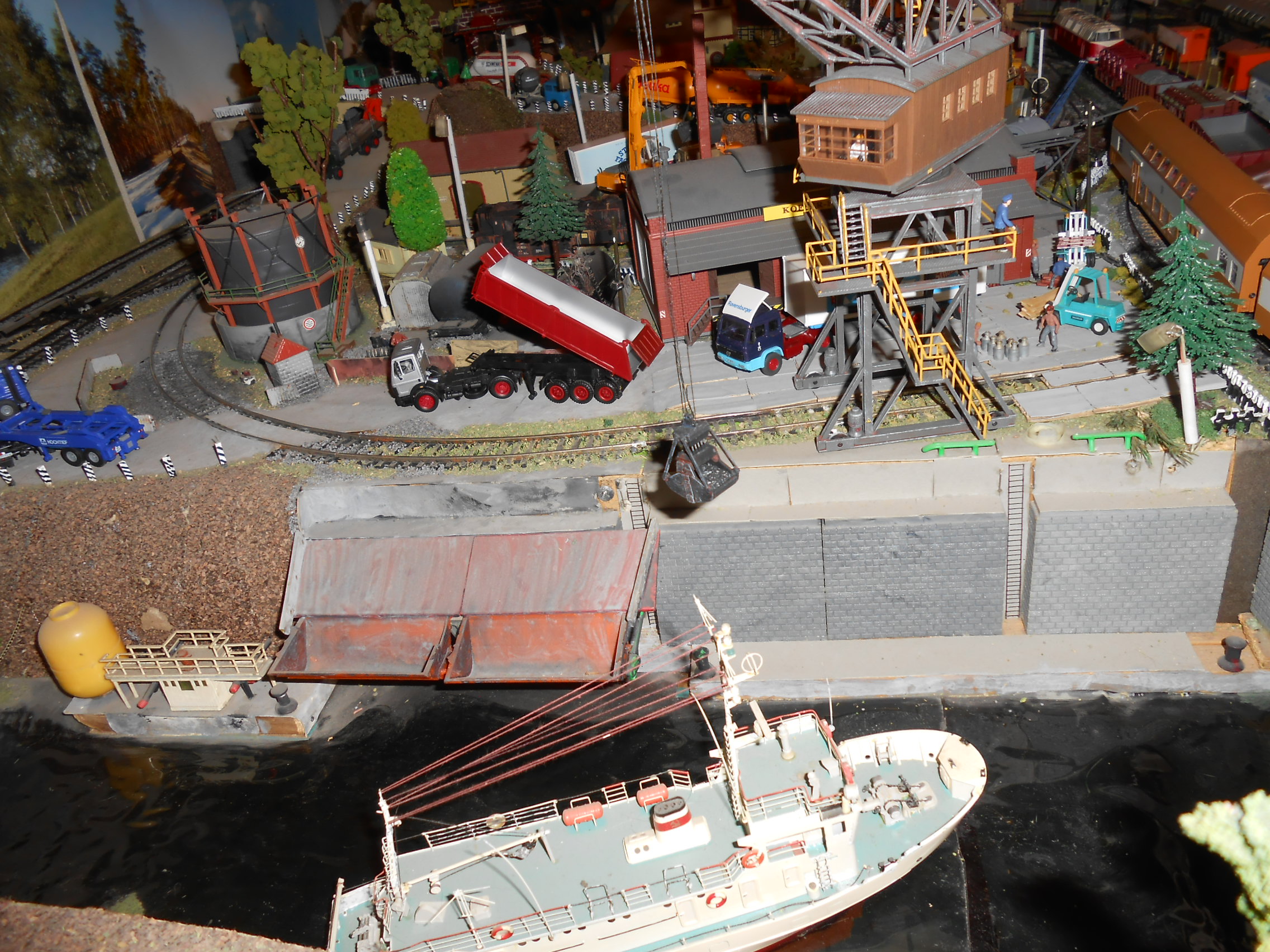

Вот,Фонзенгер просил фото порта. :roll:
Re: Мое макетостроение
Воду в порту как делал? Да.... а кран почему по асфальту катается? Сзади людей и бидоны раздавит :lol:
Повідомлень: 6385
Has thanked: 1585 times
Been thanked: 3488 times
Вода в порту просто темная пленка.Пылью покарыта,раньше глянцем блестела.
Надо протереть.Волны там есть естественные при укладке на клей.
Кран большой,типа статичный.Он своей стрелой покрывает весь
периметр порта.Ездить ему уже ни к чему. :roll:

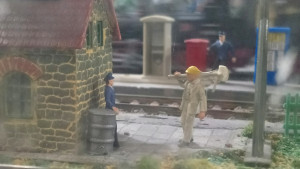

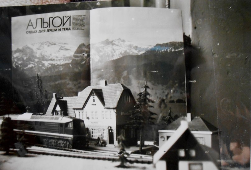

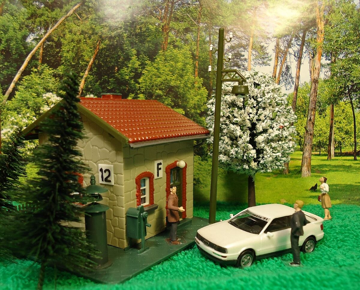

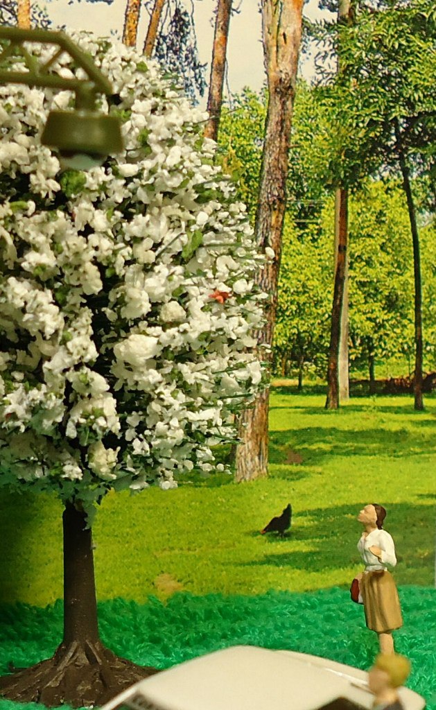

Давно отметил что интересные сценки и диорамки можно лепить
даже из подножных предметов обихода.Например для фотосессии
я воспользовался банным халатом в качестве травяного покрытия. :oops:
Has thanked: 1175 times
Халатик хорошо лег :) Правда, убрать однотонность не мешало бы :roll: А то он как в армейской части - крашенный :)
Повідомлень: 6385
Muton писав:Халатик хорошо лег :) Правда, убрать однотонность не мешало бы :roll: А то он как в армейской части - крашенный :)
Тут еще цвето передача чуть гульнула.Но в принципе для фотосесии пошло.

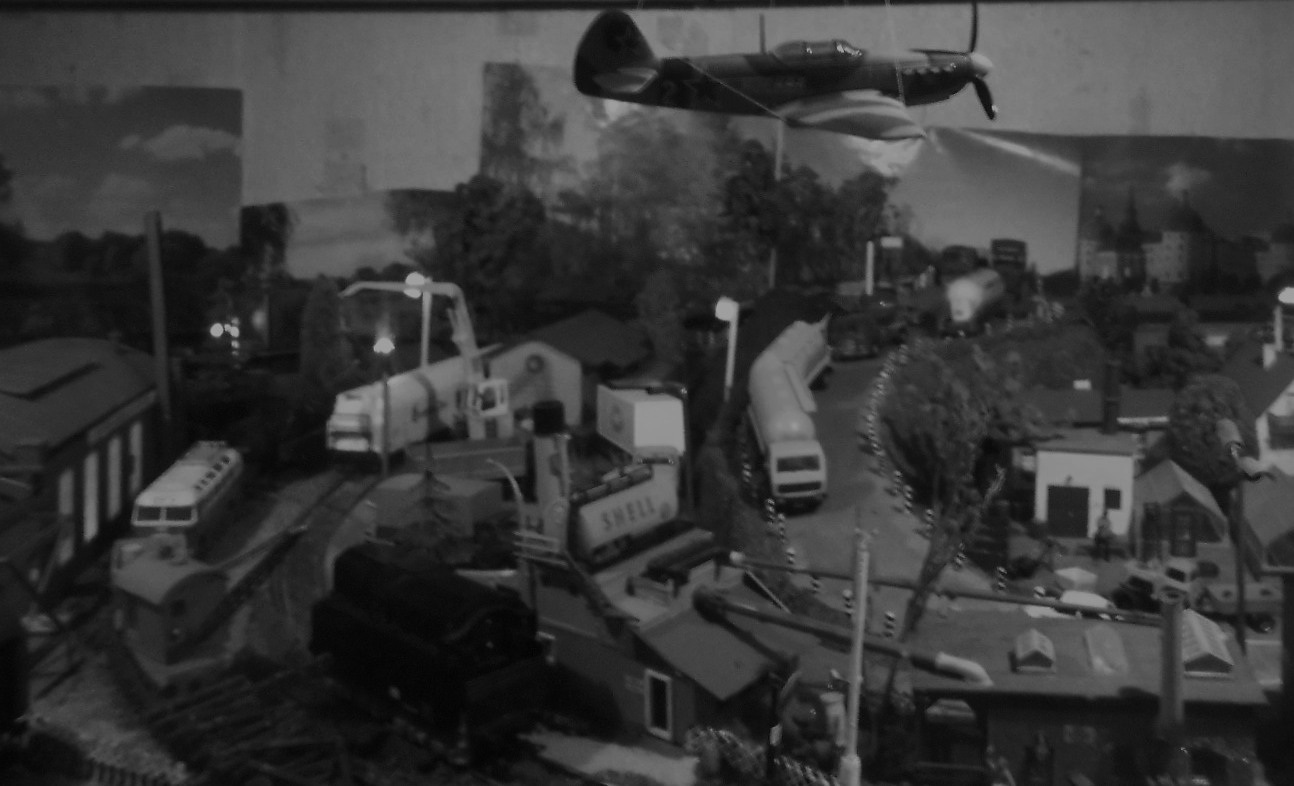

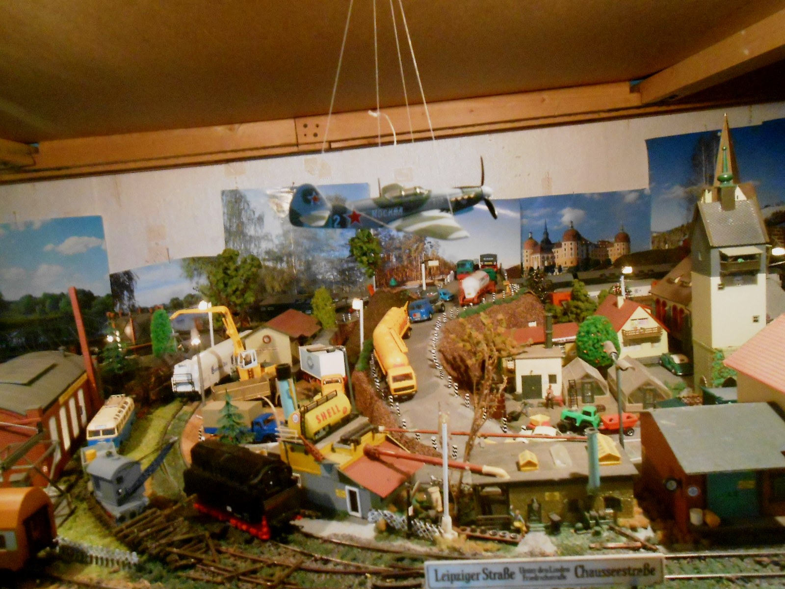

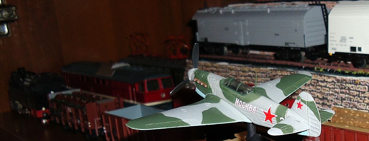

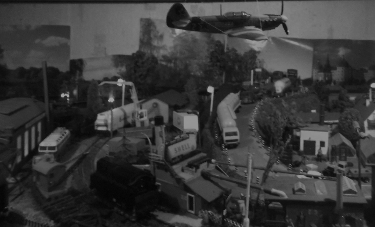

Еще есть заметка что некоторые самолетики из журнальных серий вполне
подходят под наши масштабы.Я например один из подобных подвесил на
нити на крышке макета и он парит над городом.На фото я сравнивал его
не будет ли он коробить взор.
А это он в позе вися.Качество унылое,фоткал через стекло.
Самолетег не коробит взор. Особенно получилась черно-белая фотка.

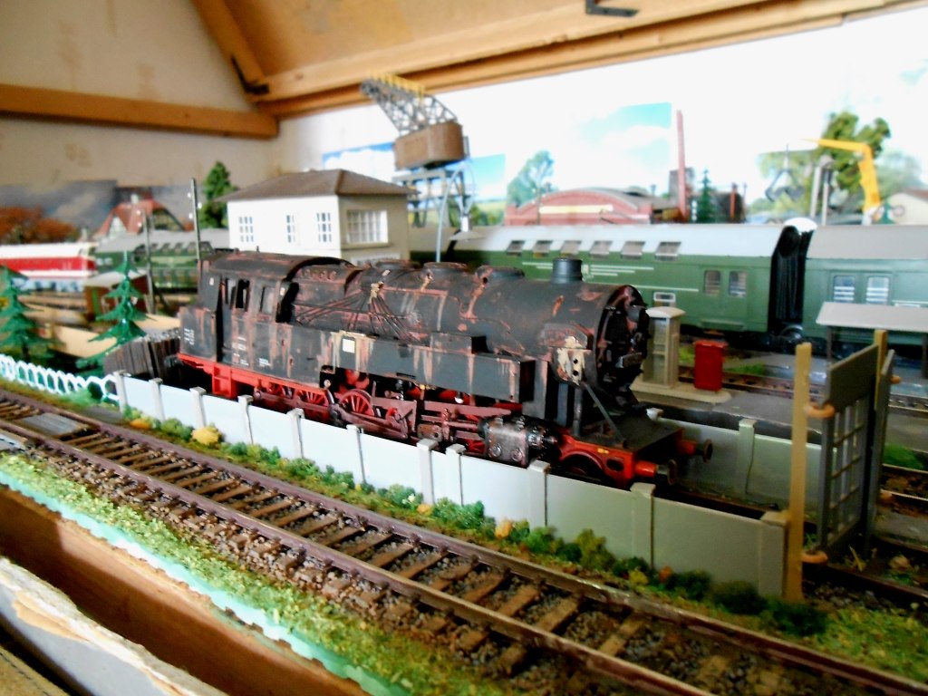

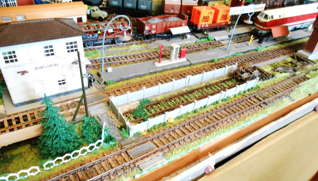

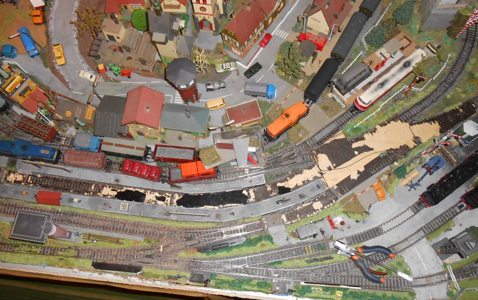

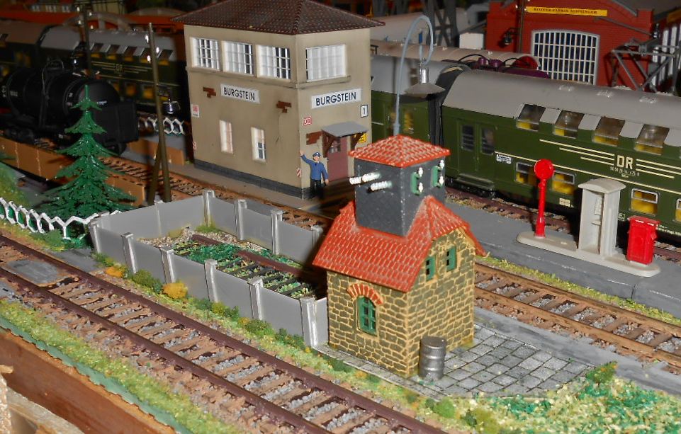

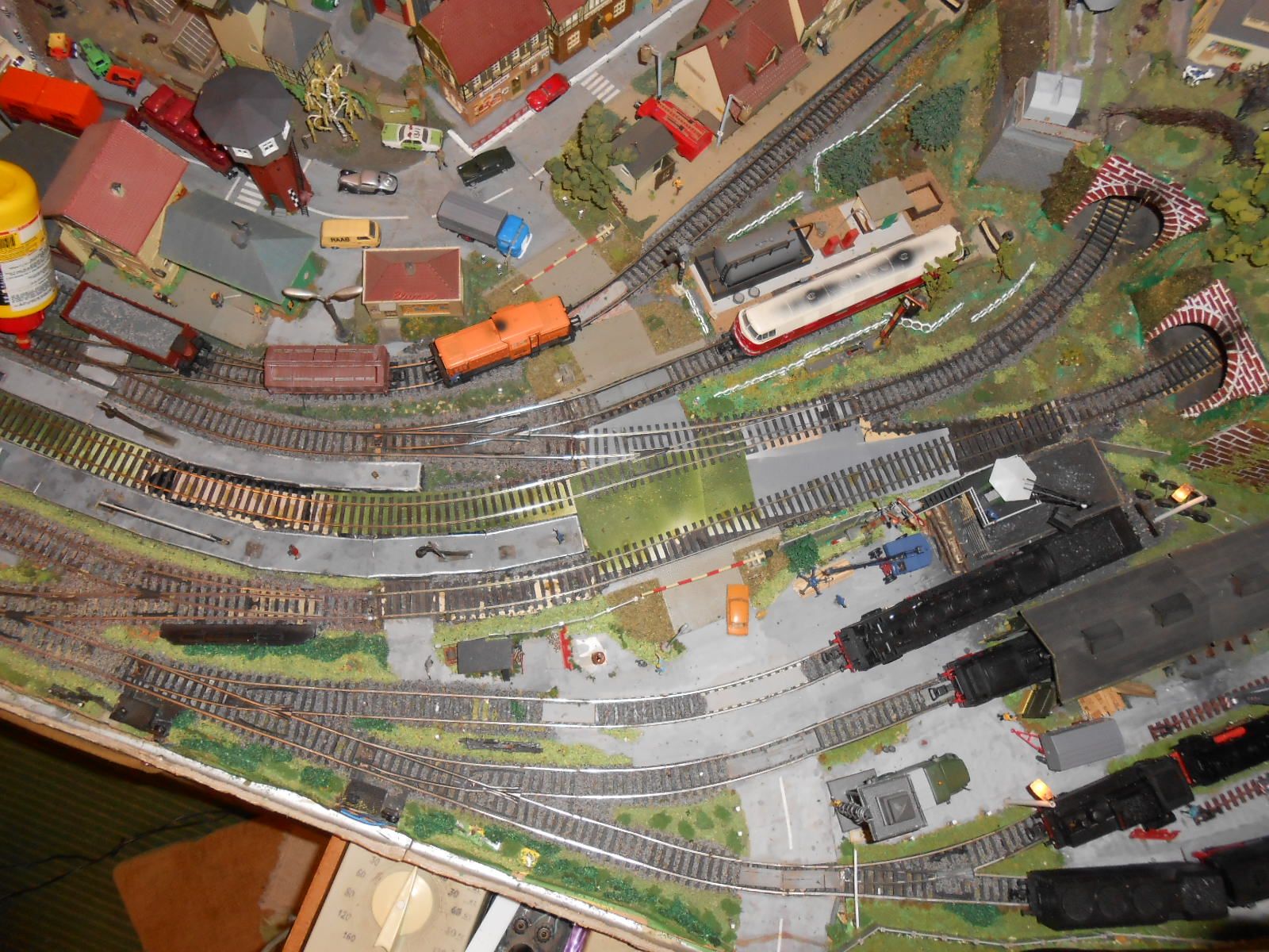

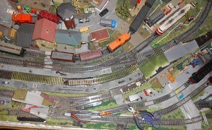

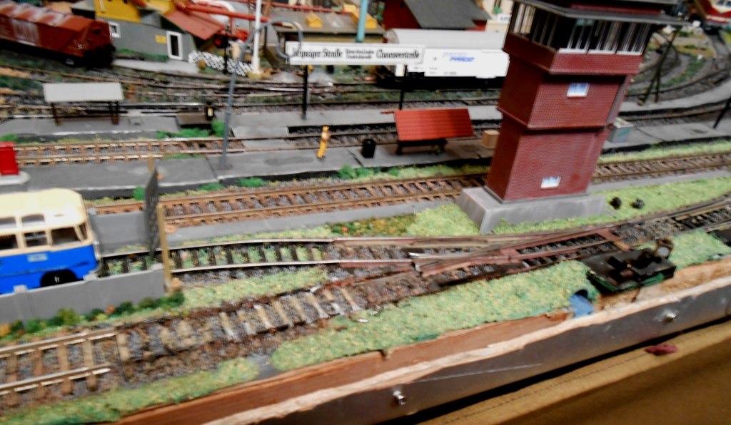

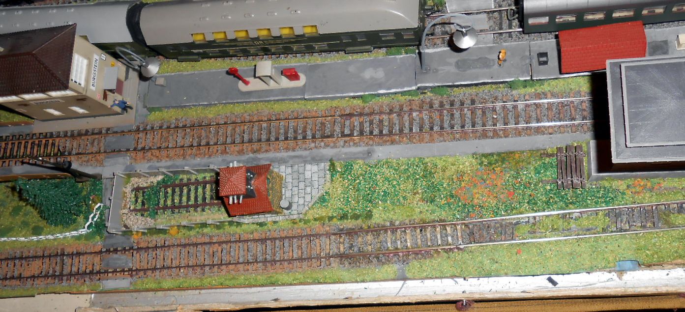

Периодически перерабатываю передний план на старом макете.
В очередной раз переделал зазаборье.Было изначально так.
То есть был заезд со стрелкой.Стрелку ликвидоровал,П-образ убрал.
Стоял там гнилушный 95й,сейчас хочу сделать электроподстанцию
на базе крытого вагона и добавить небольшое зданьице.Посему зазаборье
укоротил тем самым улучшив обзор 2го пути.
Пока прижмуреного Г10 не нашел буду менять П-образ на главных путях. :oops:
Макет отличный. Дениска еще подправит отдельные участки путей (профиль совсем уж аццкий).

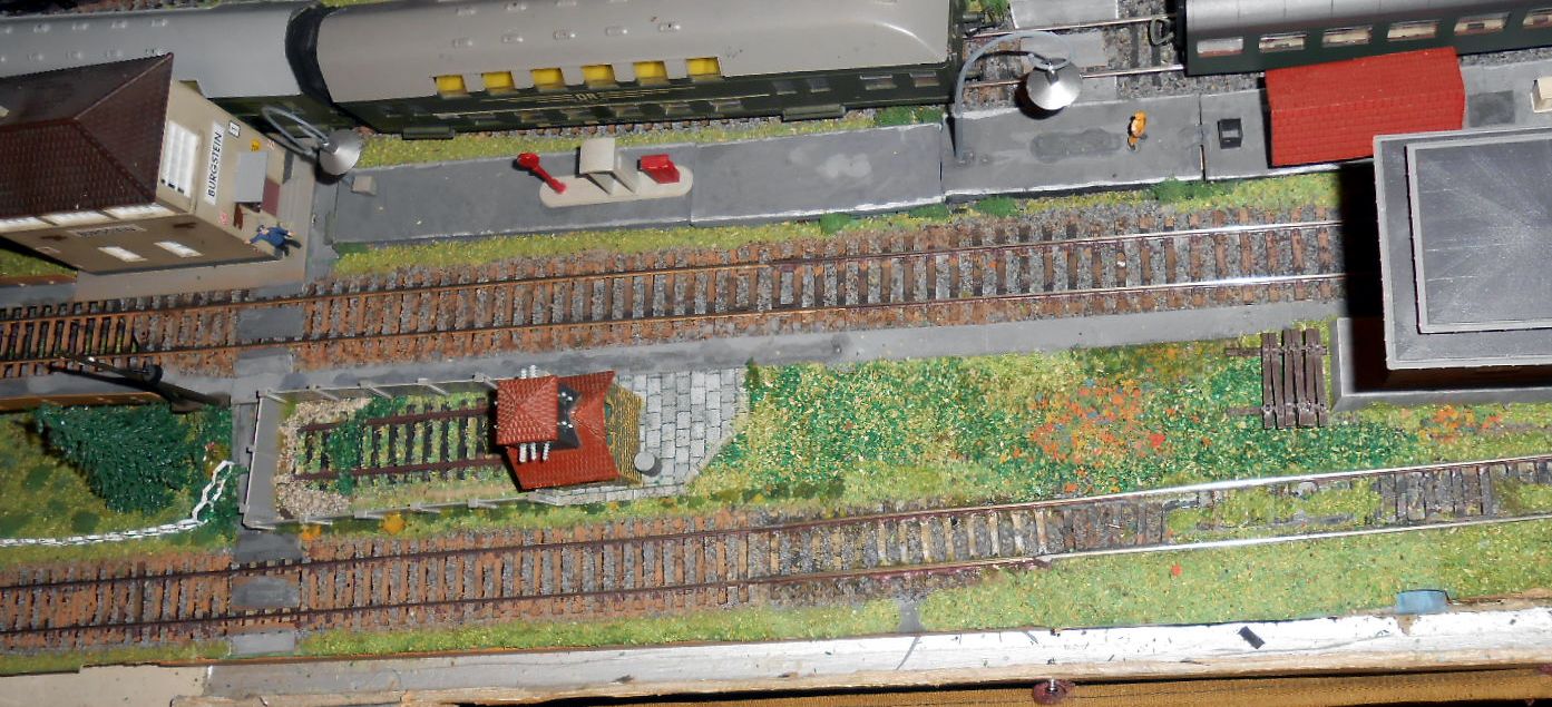

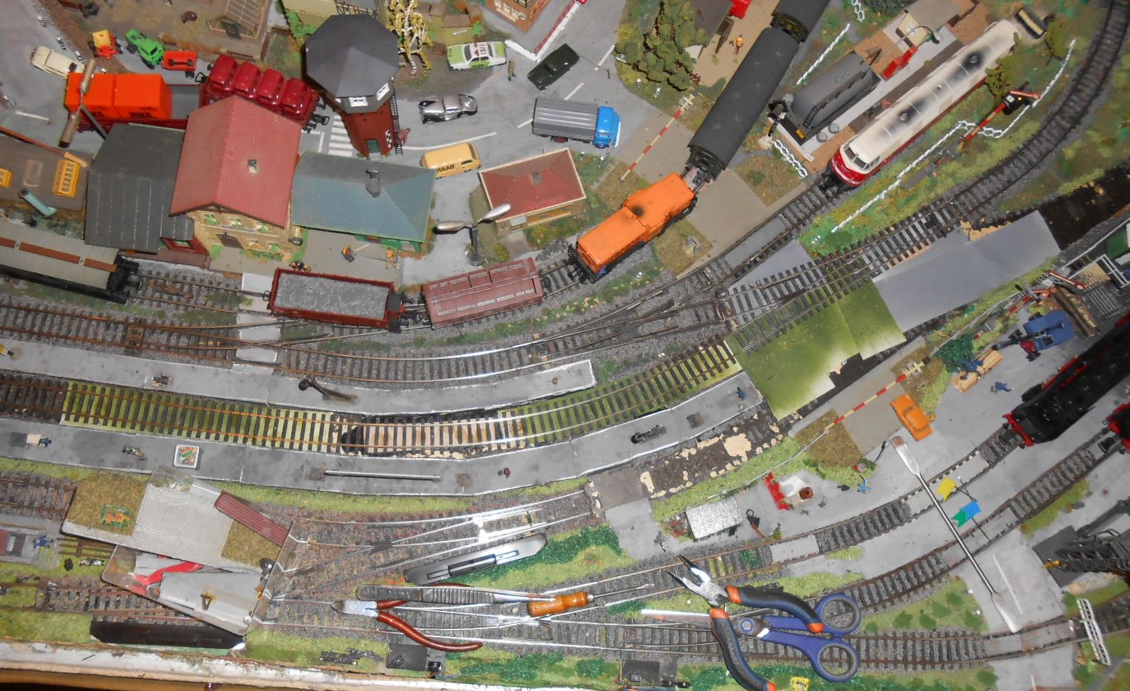

Ремонт движется стремительно.Вот планируемые 2 участка путей
(выходящих из туннеля) подлежащих замене.

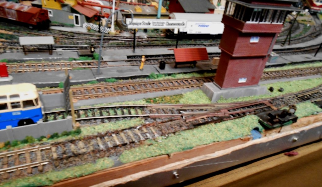

Причина замены-Излом стрелки(перводилась только в одну сторону в
автоматическом режиме).Частое залипание на ней локов.С глухой крестовиной
тоже самое.Итак,рельсы сорвал.
Участки покрыл новой подложкой(бумага) выровнял,спрятал провода.Уложил
флекс.
Испытал проблемными составами.
И капризными локами.При этом отважно пал в бою с рельсами старопикошный БР55. :(
Во время движения задымился двигатель,заклинил,остановился лок.При разборе оплавленный
и деформированый коллектор.Полагаю старое скоксовавшееся масло забило щетки и все
красиво там искрилось и грелось.К счастью лок удалось восстановить :P
Сегодня уложил второй участок,тоже испытал на движение(без жертв).55й снова учавствовал. :roll:
И засыпал балласт.Дальше приклейка всего что снес случайно медвежьими движениями,
засейка травы и тотальный покат.
