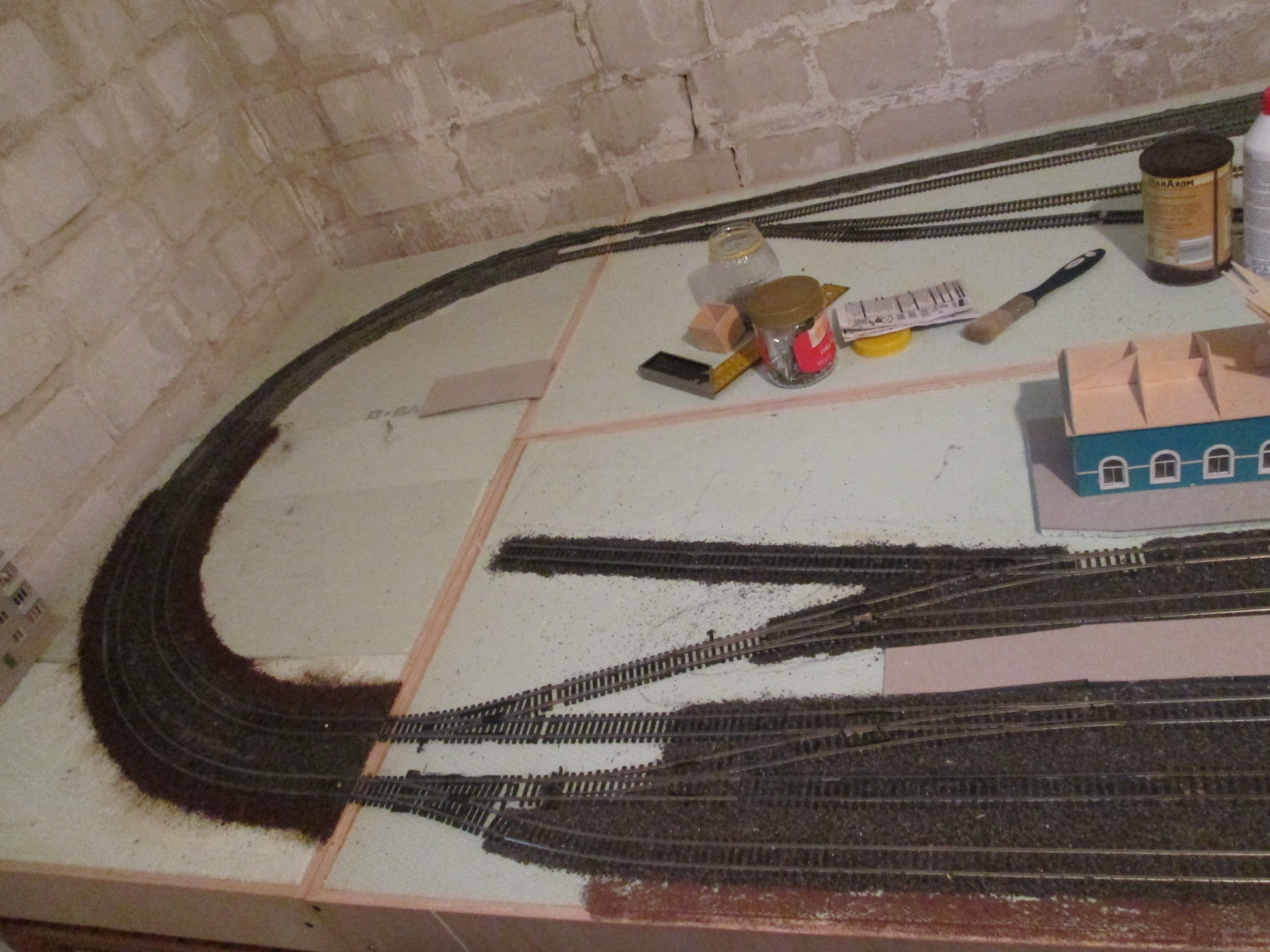

Это мой макет!
Повідомлень: 1767
Has thanked: 12 times
Re: Это мой макет!

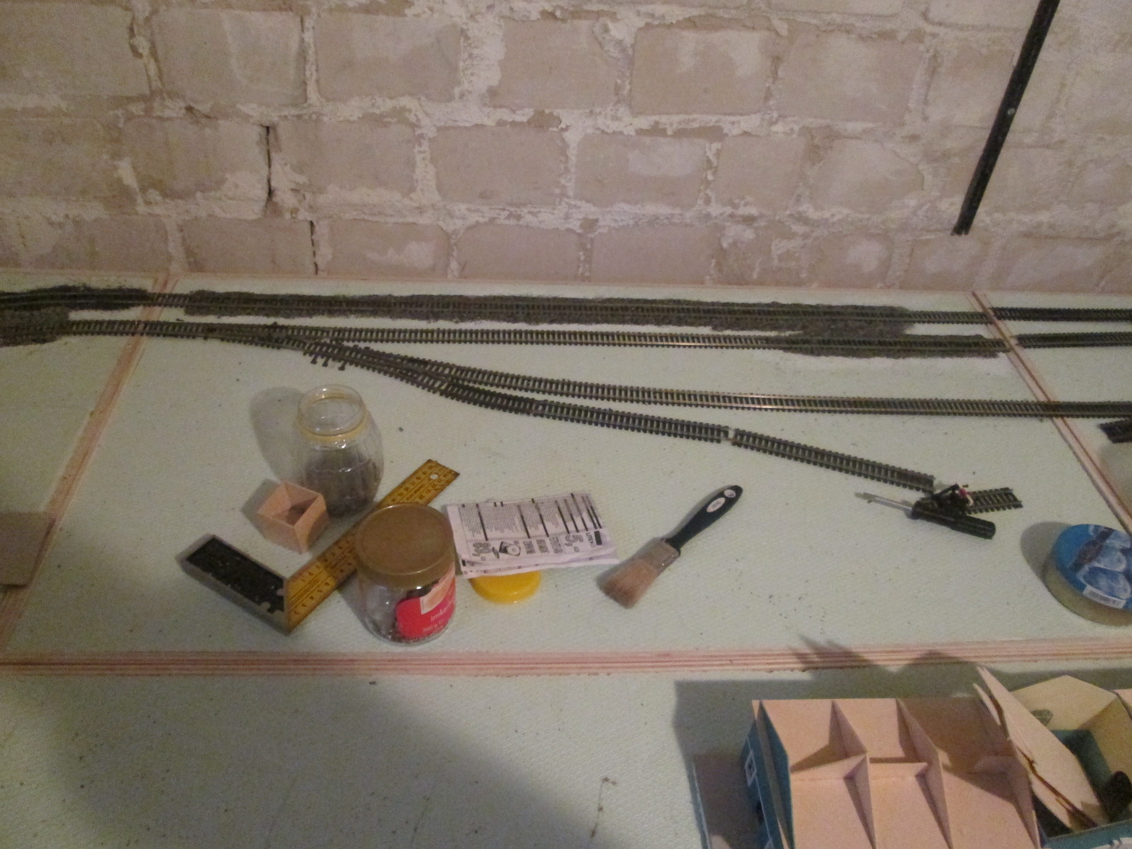

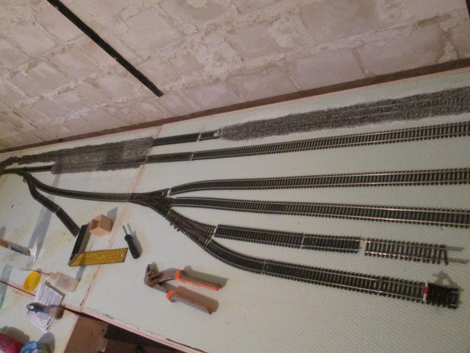

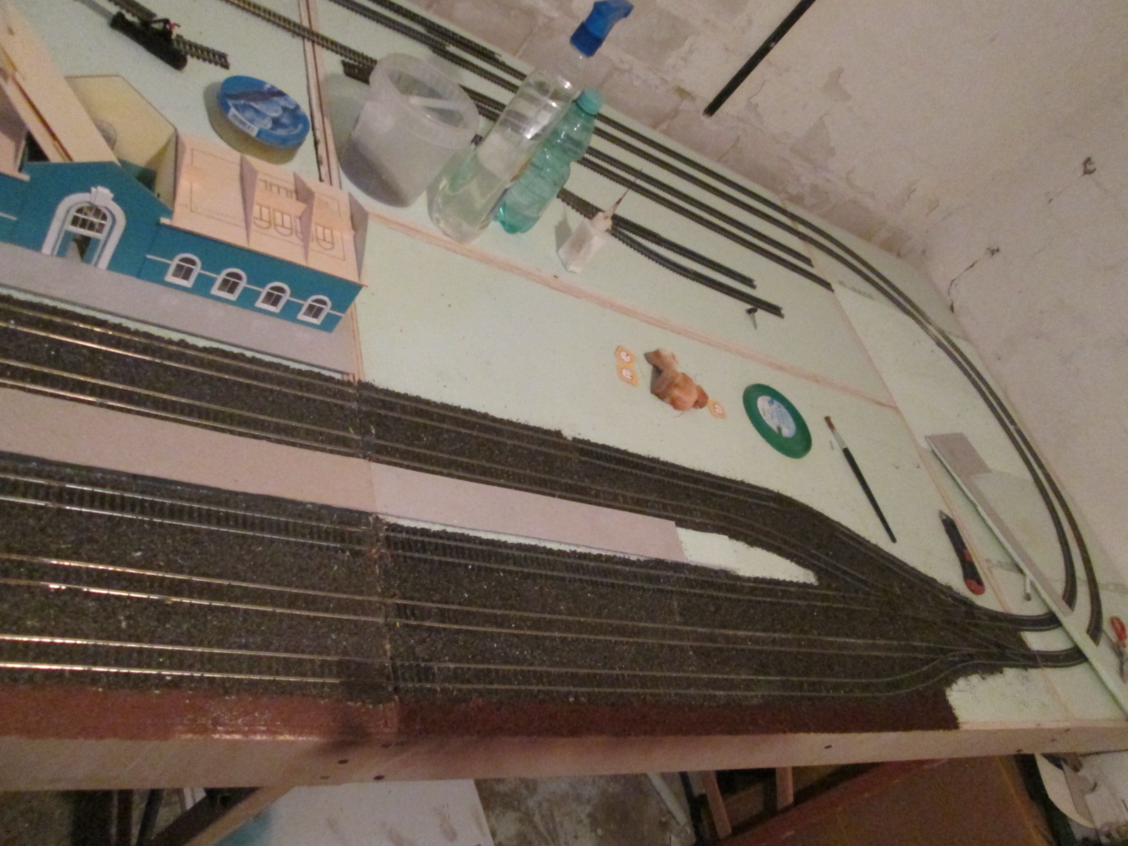

Afess писав:Зависит ли это от типа флексов?
Флекс у меня Tillig и Peco. На упомянутых радиусных участках использовал только Tillig потому, что на ощупь он значительно мягче.
Afess писав: Почему так повело? Деформация пластика?
Полагаю, здесь рулит металл, а не пластик. Радиусные участки превратились в набор прямых потому, что металлические рельсы при охлаждении стали короче и натянулись. Вопрос достаточно просто решается компенсационными стыками с подпайкой проводов снизу. Сделаю обязательно - сейчас просто нет в наличии тонкого отрезного круга.
Т.е. - это не проблема. Просто поделился своими наблюдениями чтобы не было коллективного похода на одни грабли... 8-)
Спасибо за информацию. завтра может буду уже заливать этот кусок клеем. а там поживем и увидим. может у тебя не произошло бы того если бы приклеил основательно. по моему опыту мне пока хватит просто залить ПВА. На тех модулях, где уже клеил, просто так не оторвать. БЫло дело надо было стрелку вытащить. минут пять аккуратно корпел чтобы не сломать )
Been thanked: 3652 times
Re: Это мой макет!
Все верно.Сделав отсыпку и залив клеем никакой деформации уже не будет. 8-)

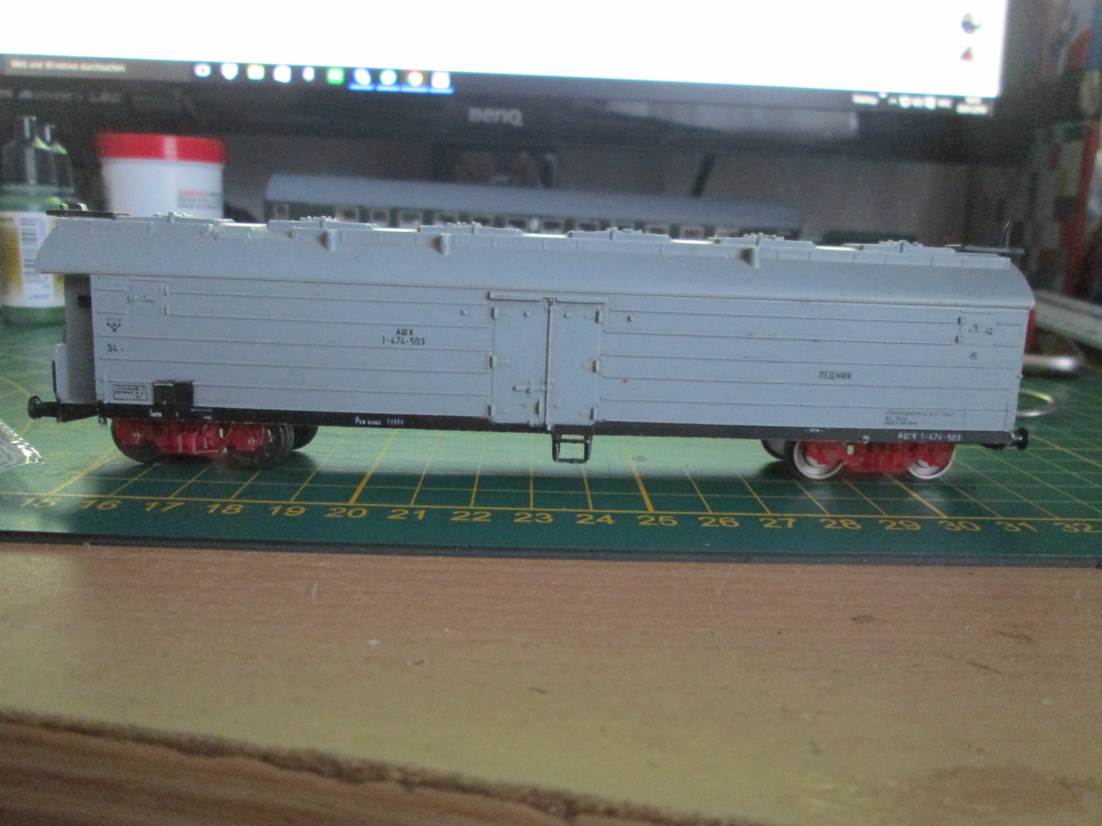

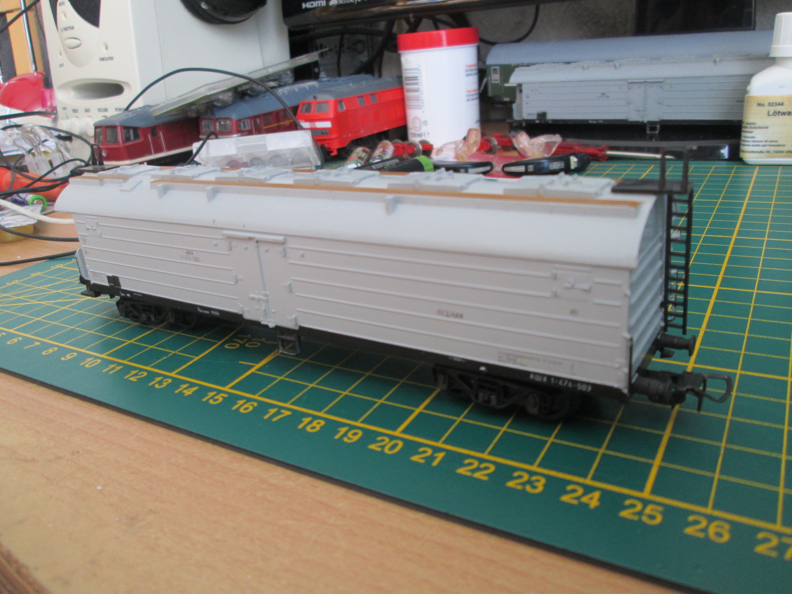

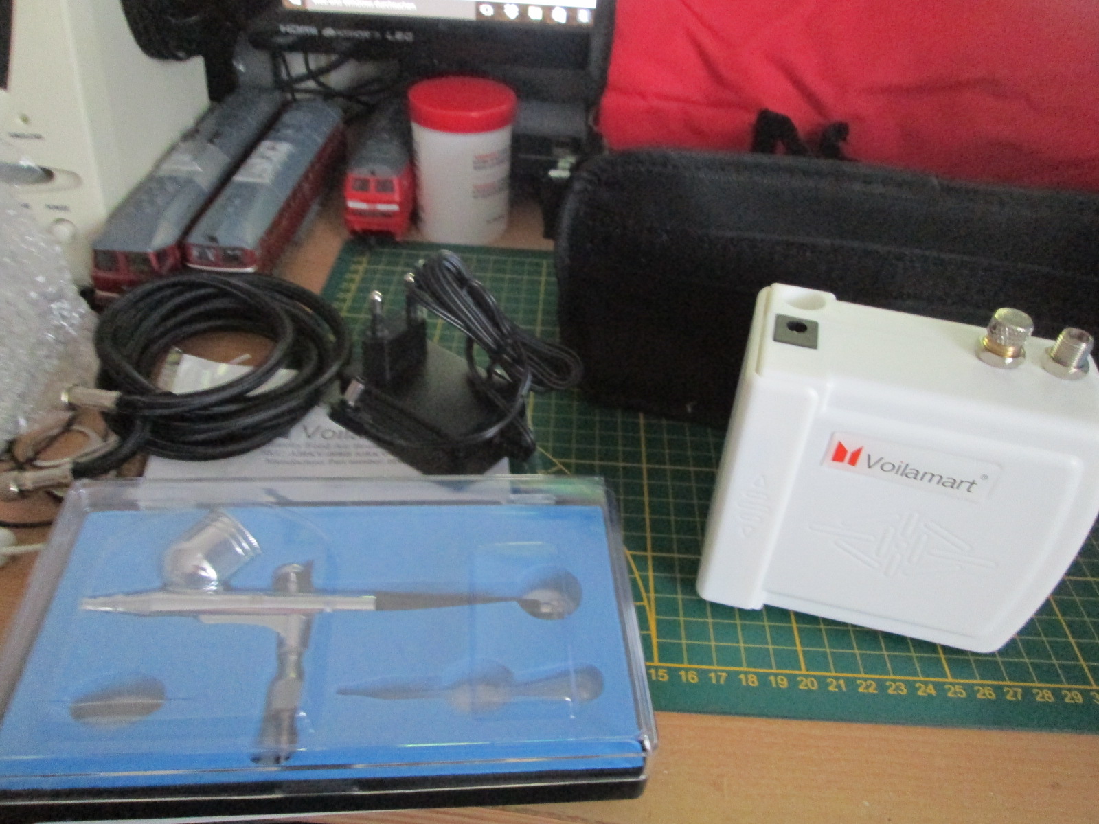

сегодня с утреца приехала посылочка
и как мне написал один товарищ: "Наконец то стал настоящим моделистом :lol: :lol: :lol: "
сам, зная что она будет, сбегал в модельный магаз
после обеда забрал в почтовом ящике еще одну посылочку с России

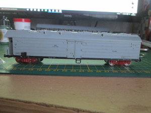

примерка
думаю, что теперь все завертится

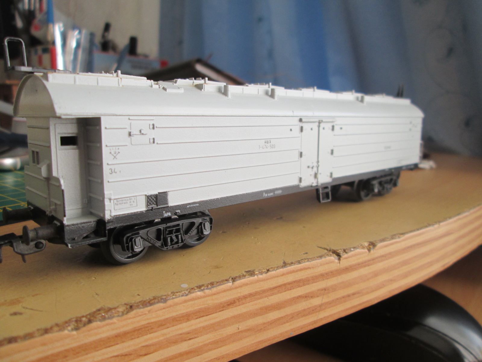

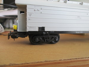

А из чего телеги грузового вагона, интересный оттенок... пластик, "смола"? Кстати под "ашхабад" я бы их не подкатывал, сильно современные они для него. Поищи на барахолках родные МТ-50. А эти сбереги для другой поделки.

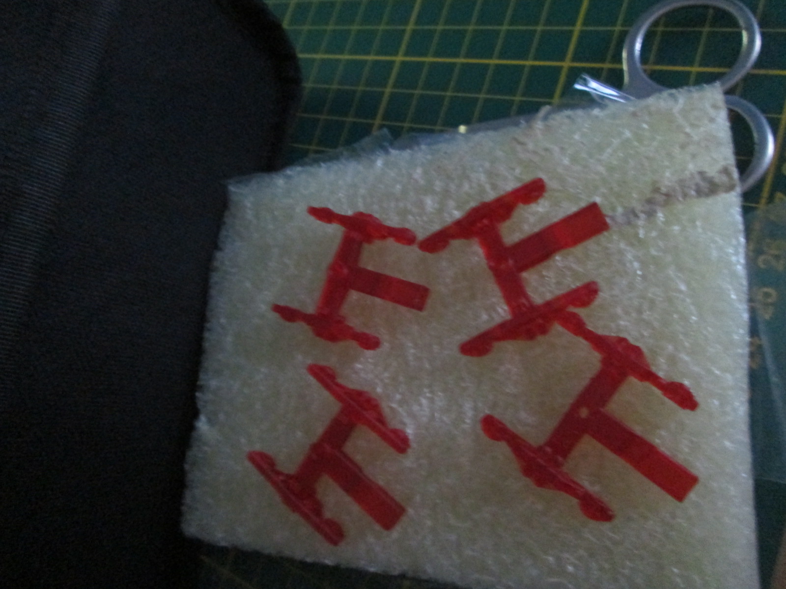

Muton писав: А из чего телеги грузового вагона, интересный оттенок... пластик, "смола"?
Фотополимерная 3D-печать, похоже.
Повідомлень: 1767
Re: Это мой макет!
railmodel писав:
угу
Повідомлень: 1767
Re: Это мой макет!

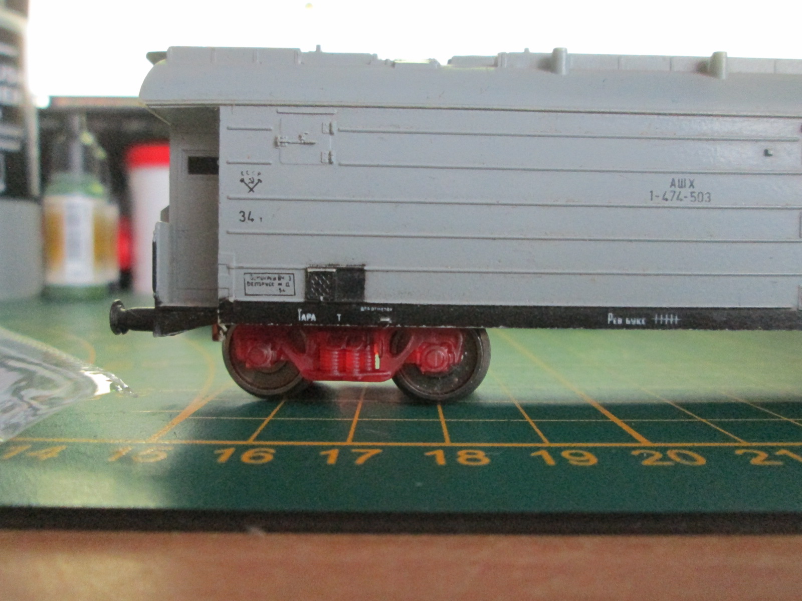

Muton писав:Поздравляю с обновками!
спасибо. да полимерная печать. в чем разница между телегами? буксами только? найти не могу что надо. потому пока приставлю что есть. мог бы и американские поставить, но тоже вид не тот. а так поставл. эти. вагон все равно малость дорабатывать надо снизу, чтобы телеги встали. типа сделать раму. ну а так второй комплект на полувагон пойдет который начинал когда-то
Has thanked: 1204 times
Re: Это мой макет!

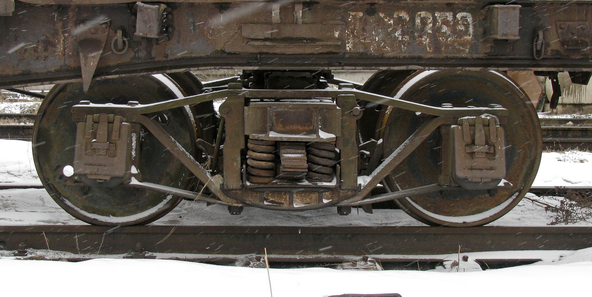

Afess писав:
Muton писав:в чем разница между телегами? буксами только?

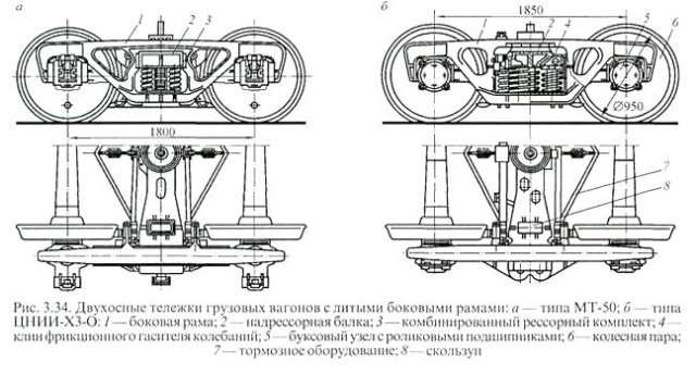

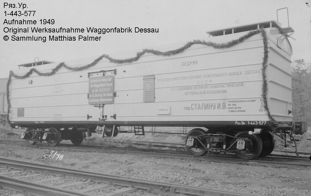

Андрей, телеги грузовые были разные. Почему я написал, что лучше поискать другие: ледник довольно старый, послевоенный... а телеги, которые ты хочешь прикрутить - из сравнительно новых.
Как видишь, подобный ледник вообще укомплектован тележками Даймонда. Вот поближе фотка:

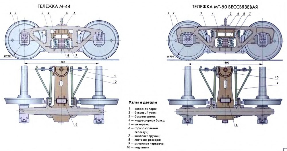

Про разницу между телегами нашел еще вот такие схемы:
Короче говоря, совет прежний: прикрути "даймонды" или аналог М-44 от американского вагона. А ЦНИИ-ХЗ оставь, пригодятся.
Повідомлень: 1767
Re: Это мой макет!
Muton писав: Короче говоря, совет прежний: прикрути "даймонды" или аналог М-44 от американского вагона. А ЦНИИ-ХЗ оставь, пригодятся.
хорошо если попадутся. не так просто мне найти их, либо дорого либо еще что. различие между телегами МТ-50 и 18-100 да есть большая. даже смотрел вагон в целом брать и то сумма приличная выходит. особенно в германии. такой ледник целиком не дешевле 15 евриков + доставка. но буду смотреть. скоро выставка может там повезет что найти, но навряд ли

На фотографиях просматривается путевая схема макета - по сути овал в одной плоскости с путевым развитием станции. Это окончательный вариант?
Повідомлень: 1767
Re: Это мой макет!
youdmit писав:На фотографиях просматривается путевая схема макета - по сути овал в одной плоскости с путевым развитием станции. Это окончательный вариант?
да, а на модулях возможно перепады? и так со стыковкой сложно все. но еще и перепады. а что предлагаешь ты? типа как у тебя? и пути уже приклеены.

Afess писав:

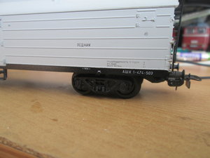

а как это фото?
на скале нашел, описание : фото ледника типа "Ашхабад"
просто тележки МТ-50 не попадаются в моделях.
P.S.: Берг выпускали, но теперь не будет, та и новые стоят около 15 евро
Повідомлень: 1767
Re: Это мой макет!

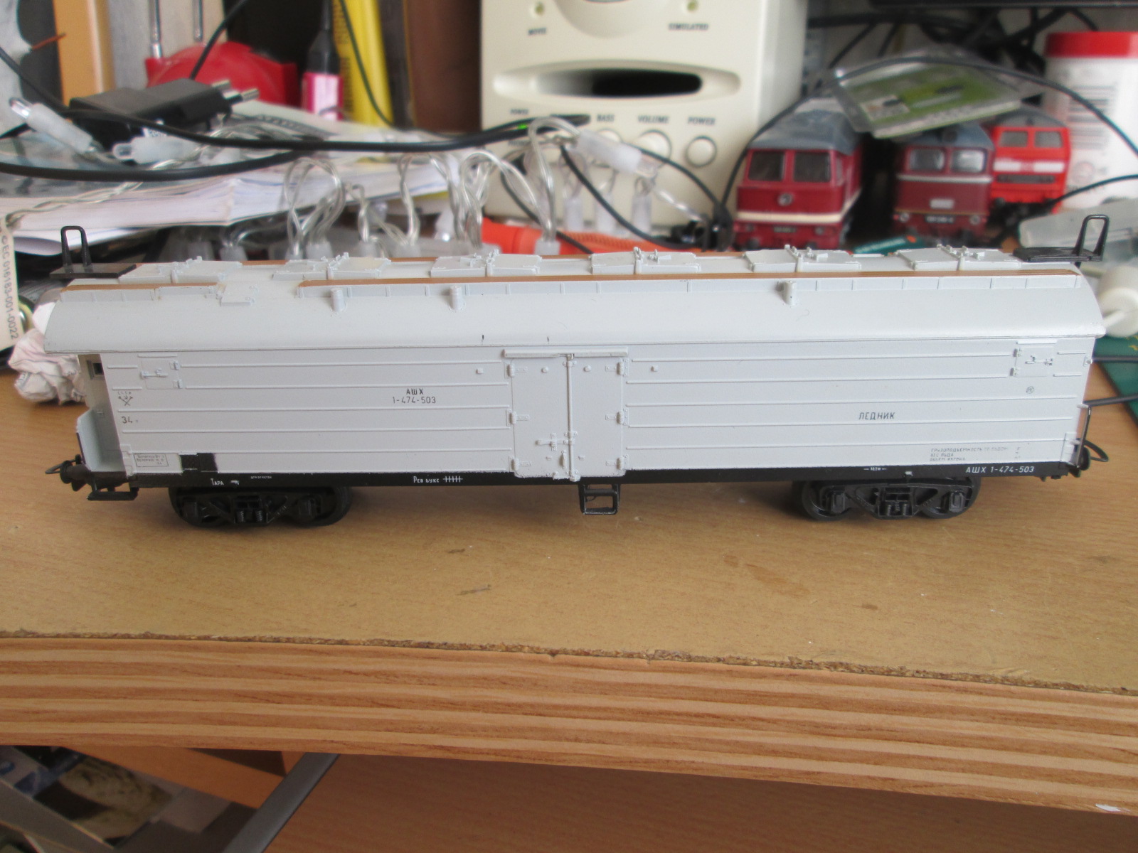

и вопрос такой: могли ли данные вагоны эксплуатироваться на просторах СССР в период 1970-1990 года. в особенности в Сибири.
Re: Это мой макет!

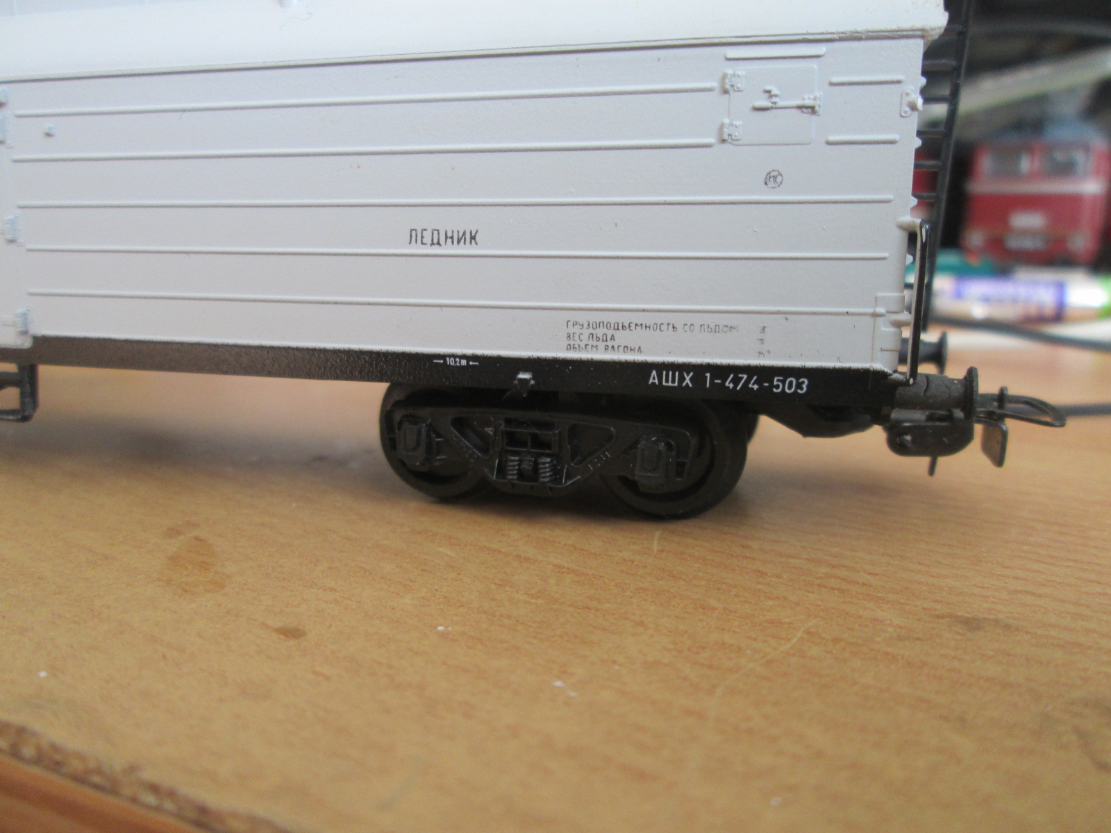

Ну вообще-то его родные тележки и были МТ-50. У меня на полке стоит целый "ашхабад", с родными МТ-50.
Afess писав:а как это фото?
Андрей, если нравится именно в таком исполнении, делай. Только не забудь знак роликовых подшипников нанести. Лично мне этот вагон больше нравится в классическом исполнении третьей эпохи :roll:
Вряд ли работал по специальности. Ледники были вытеснены АРВ и реф-секциями из перевозок скоропортящихся грузов. Так что в качестве сарая в каком-то хозяйственном поезде или под забором. Как на фотке, которую ты нашел.

Muton писав:[
значит доделывать не буду. а поставлю в качестве сарая.

Re: Это мой макет!

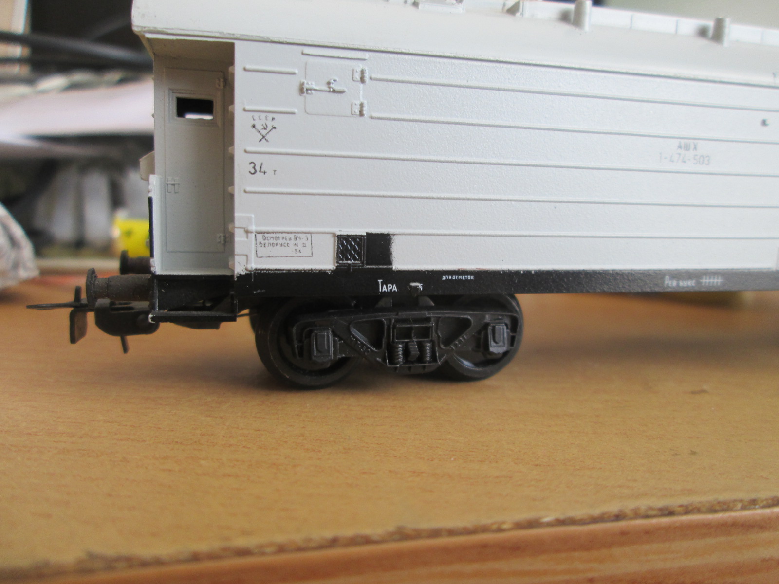

О, совсем другое дело. "Родные" телеги таки нашел?
Повідомлень: 1767
Re: Это мой макет!
Muton писав:О, совсем другое дело. "Родные" телеги таки нашел?
а теперь раскрою тайну
