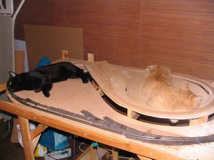

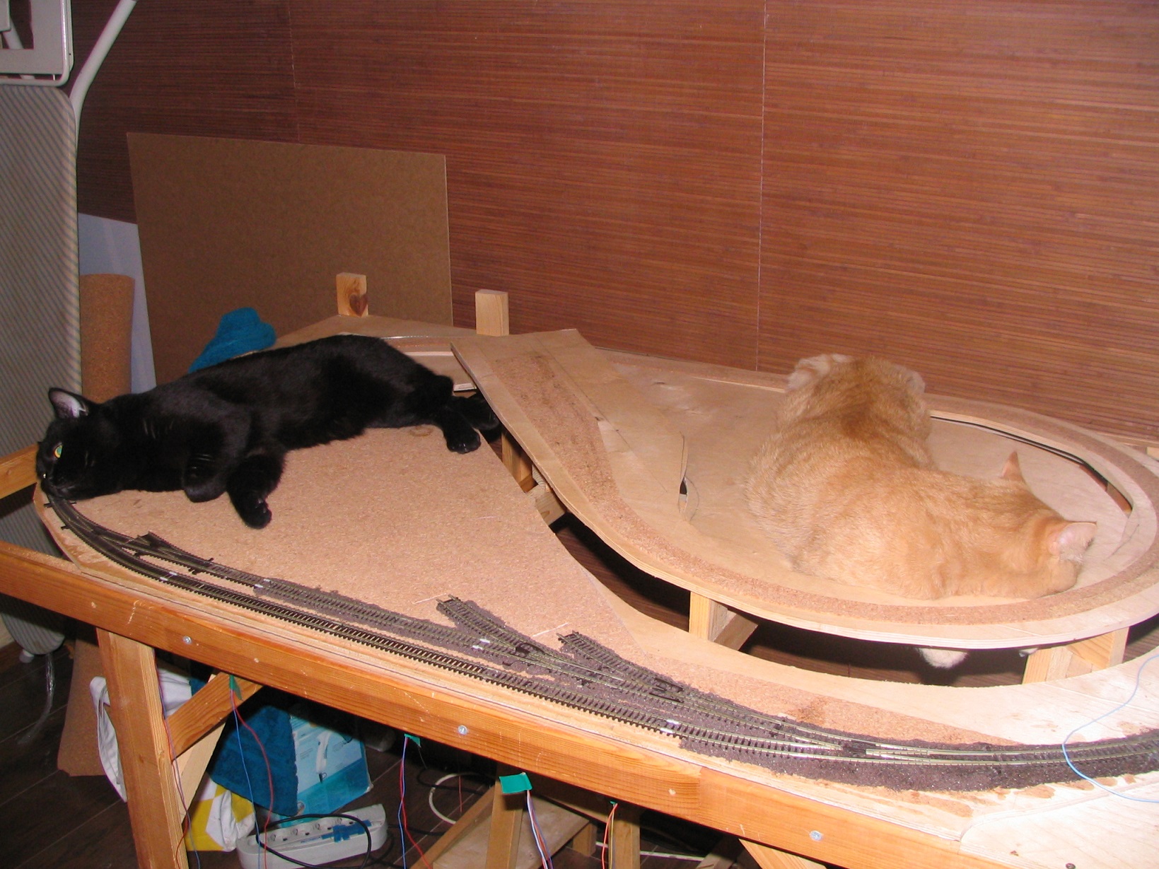

Как-то совсем упустил из виду, что после теста Д-2 на макете остался вполне работоспособный участок путевого. Брошена только одноколейка, но основной принцип выдержан и можно проверить хотя бы пригодность к эксплуатации выбранных уклонов. Но вообще-то к этому вопросу подошёл весьма аккуратно - уклон везде меньше максимально допустимых 4 см на метр, старался делать ближе к 3 см. В радиусах около 2 см на метр.
Гоняем первый на этом полигоне состав. "Кирпич" накручен на половину шкалы.
Сходов, расцепов нет и это при том, что путевой просто брошен, никак не закреплён, а подкладки под рельсами, в некоторых местах, вообще никак не способствуют надёжности.
Поезд вернулся на исходную позицию почти через две минуты, что тоже считаю неплохим показателем. Можно работать дальше...

Состав прошел очень уверенно. Поздравляю с первым пуском! ;)

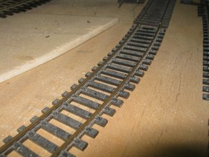

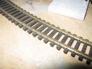

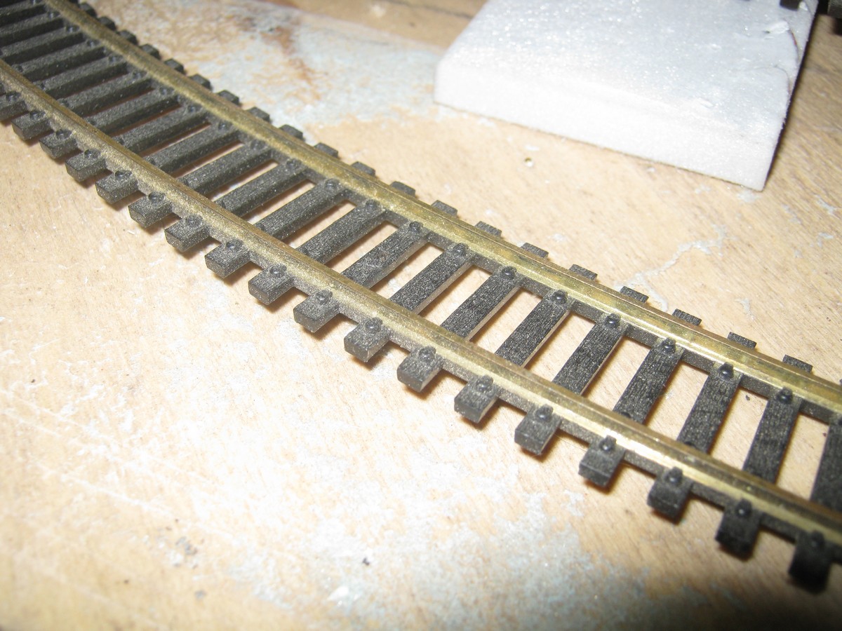

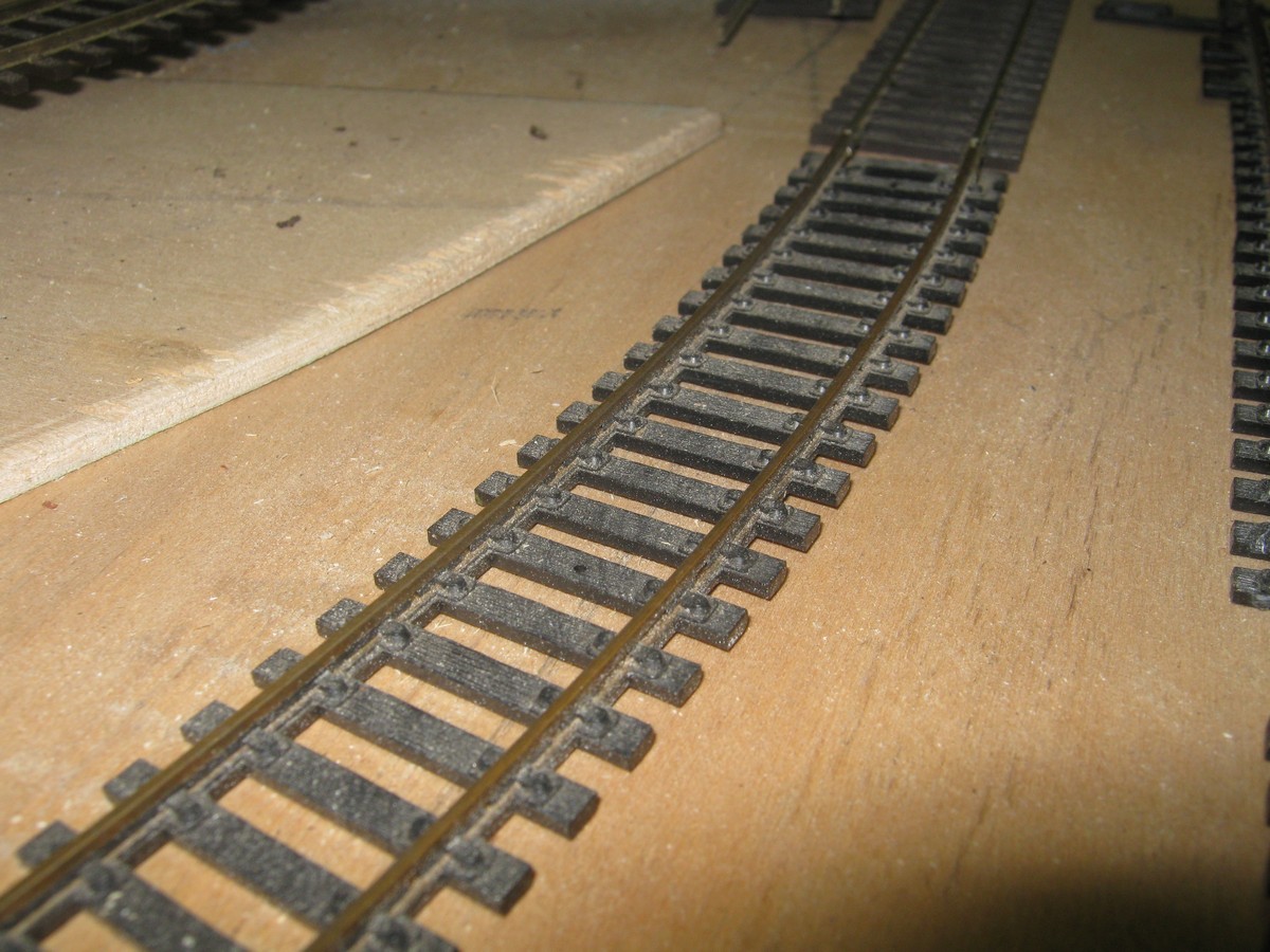

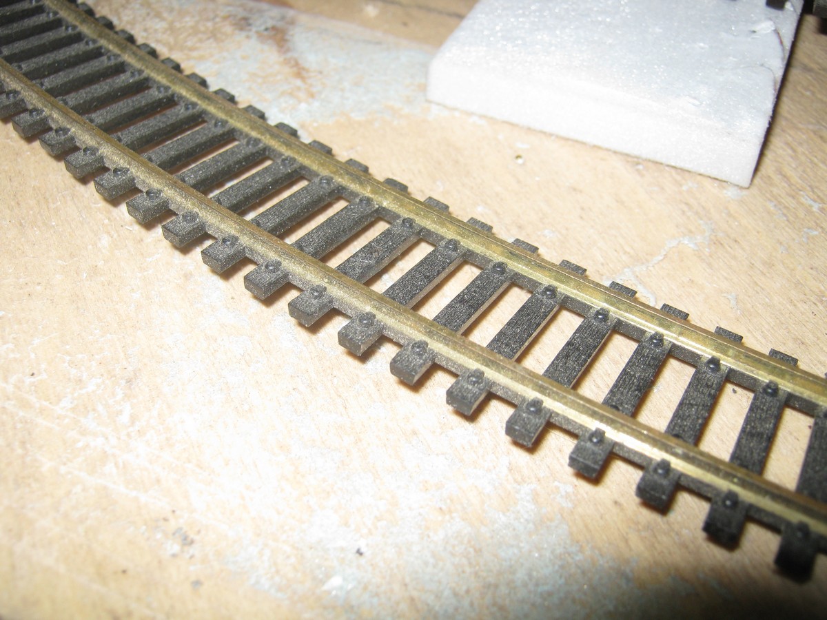

Barbosa_ писав:А рельсовый материал тут какой задействован?
Наверное проще будет сказать, что не задействован только П-образ. Я сейчас и сам не вспомню, чего там и сколько есть. Всё в коде 100. 60% Tillig, 15% Peco - эти все новые. А остальное - адская смесь.
Есть приличная доля б/у латуни Atlas, Tyco and Fleischmann. Стыдно сказать, но так и не собрался их почистить. :oops: Не знаю, как тот несчастный BR56 на видео проехал с вагонами и не заткнулся. А на латунных участках просто жуть. Сейчас специально отснял именно латунные участки. Зелёные...

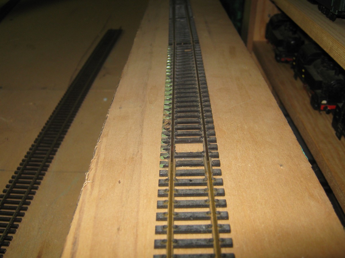

Хотя для съёмки видео на фотоаппарат вроде свет нормальный. В прогоне участвовал исключительно самодельный ПС. Так и не удосужился почистить рельсы :oops: , но тест показал, что и не особо надо. Вообще не надо...
Путевой материал вообще не чистился после презентации в октябре 2015 и условия хранения достаточно суровые - помещение ещё строится, пыль от циркулярки, болгарки или точила летает и ложится везде, обогрев включаю редко, влажность явно повышенная. До минусовых значений не доводил, но сегодня снимал видео при +6 и обогрев не включал. При этом читаю на профильных форумах о каких-то адских проблемах с путевым материалом и поддержанием его рабочего состояния. Складывается такое впечатление, что пишут люди не имеющие никакого отношения к реальной эксплуатации. Просто сказки рассказывают.
