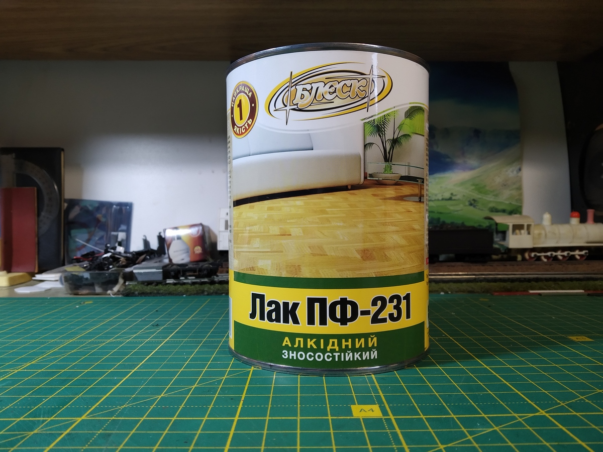

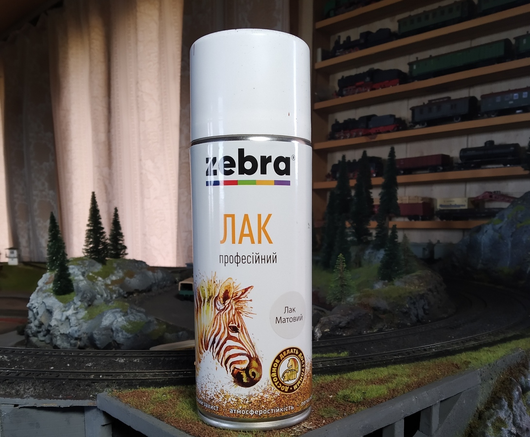

Сдаётся мне, что и просто кисточкой мазнуть можно.ЗЭРЗ писав: А лак обязательно в аэрозоле нужен? Из аэрографа нельзя?
Лак использовался такой: И не потому, что именно такой требуется, а потому, что под рукой другого не было...vover писав:А какой лак использовался? И сколько слоёв?
Дул в два слоя, но наверное это излишне потому, что после отмачивания в уксусе у нас с бумаги слезла практически негнущаяся табличка...
А вообще-то уже упоминал про консультативную помощь Артёма -Timon. Он у нас главный специалист по изготовлению декалей на колене. Созвонились, перетёрли и декали получились с первого раза

Гм... Если лак можно с коленки -либо вам повезло, либо есть информация к размышлению... Спасибо, Юрий Александрович.

Собственно лак можно любой использовать - если окрашено акрилом - акриловый, если алкидной краской, то алкидный.....Чем тоньше слой, тем лучше получается. Лак служит просто трансфером изображения с бумаги на поверхность и всё. Поэтому без разницы - из баллона, аэрографа или кистью......я пробовал даже с локтя накапать - всё равно получается
Да......еще.....бумагу нада использовать декольную (в народе), или гуммированную (в проф.кругах), иначе ничего не получится. Т.к. на этой бумаге есть желатиновая прослойка, собственно из-за которой и происходит отслоение изображения при контакте с водой!
Вот и вся мат.часть!

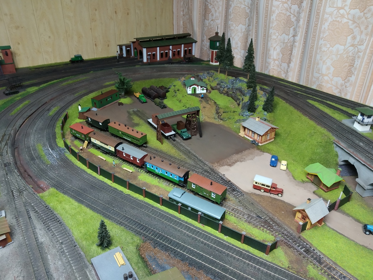

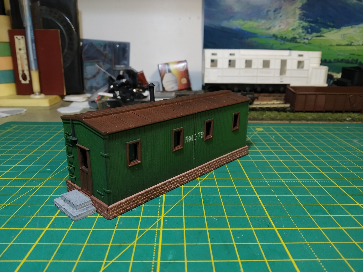

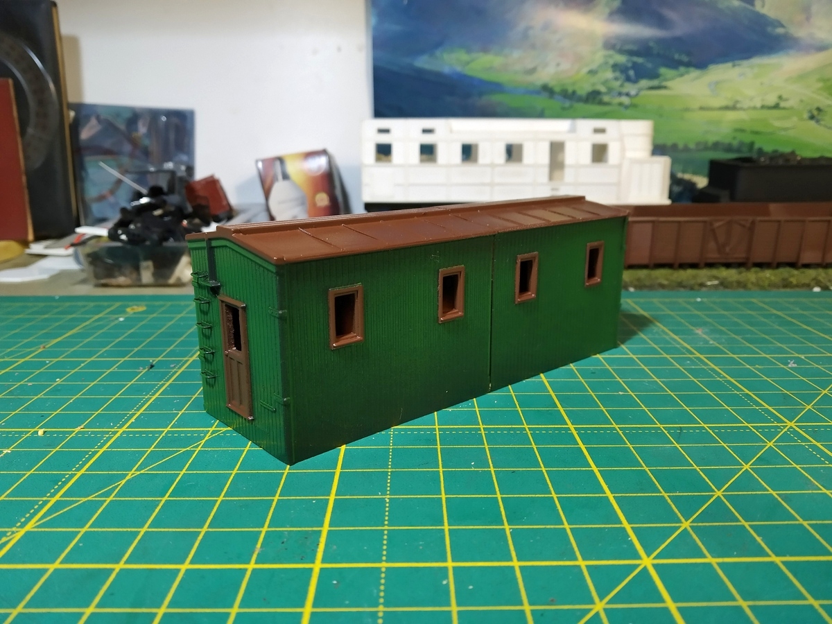

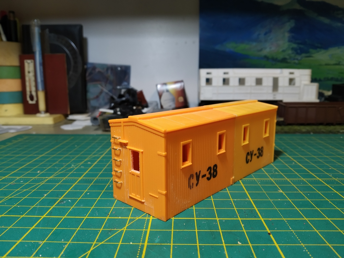

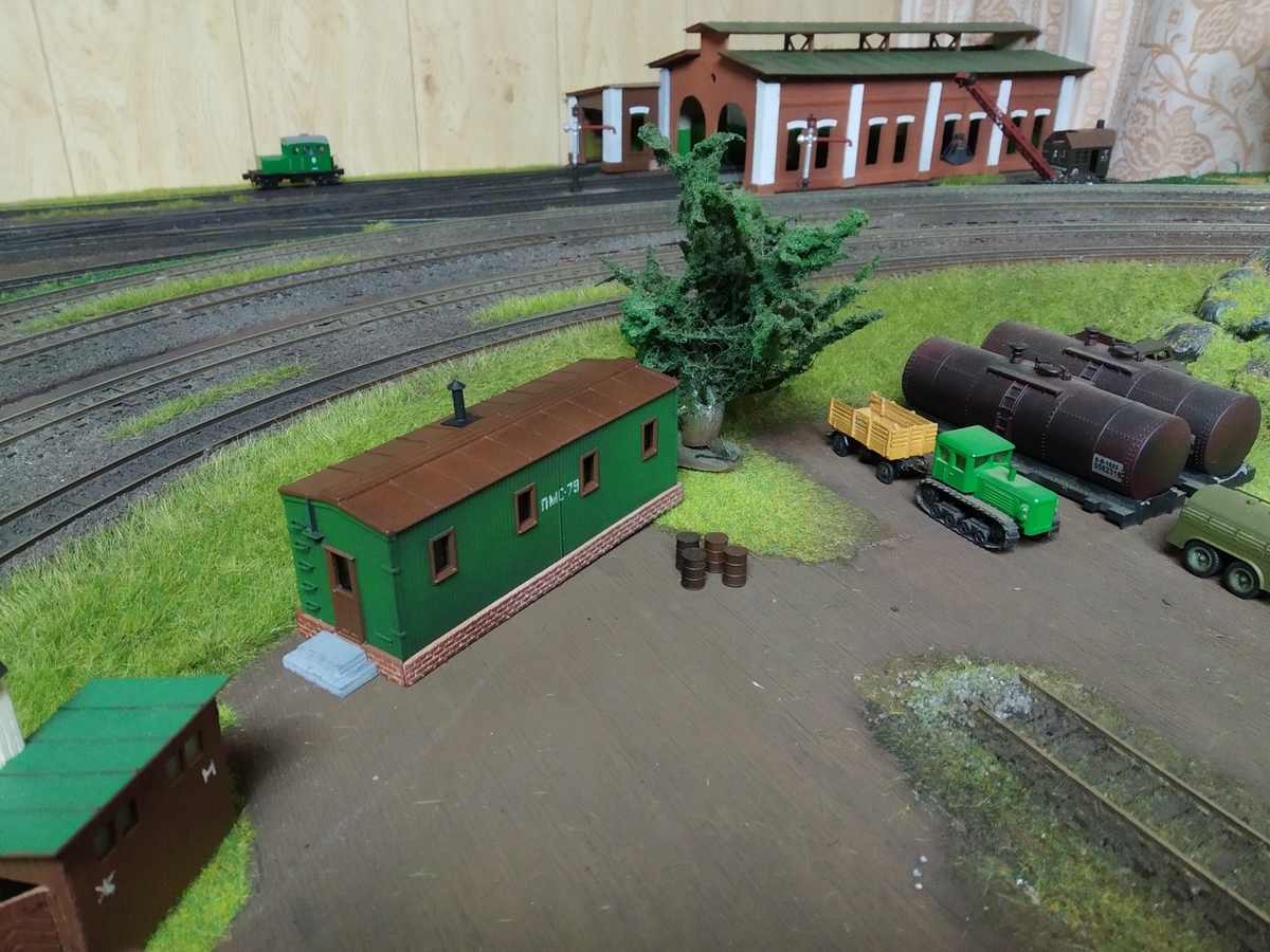

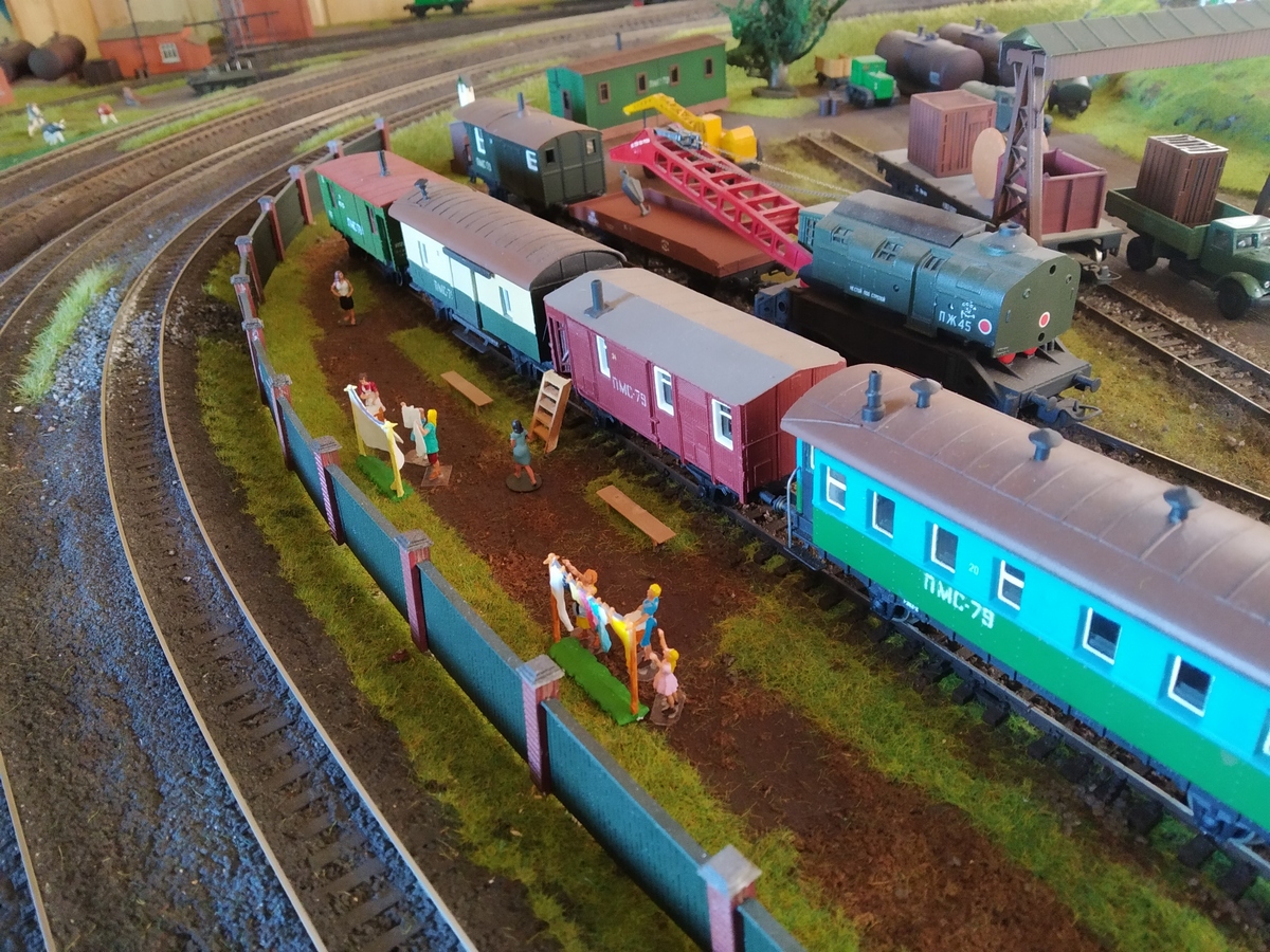

Вагон-лежак - реализация очень давней идеи Stinky. Установлен именно в указанном им месте.
"Фундамент" под вагоном из пивного картона, полистирол пока не по зубам ( не по рукам..)

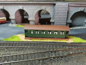

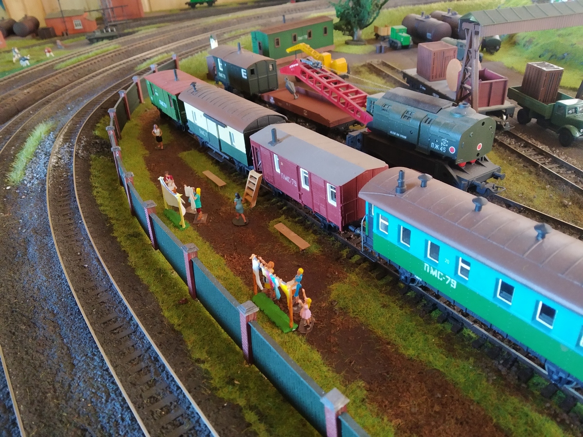

Здание путевой казармы в роли конторы ПМС наверное могло применяться, но в задуманном интерьере, ИМХО, выглядит тяжеловато и своими размерами давит весь сюжет.

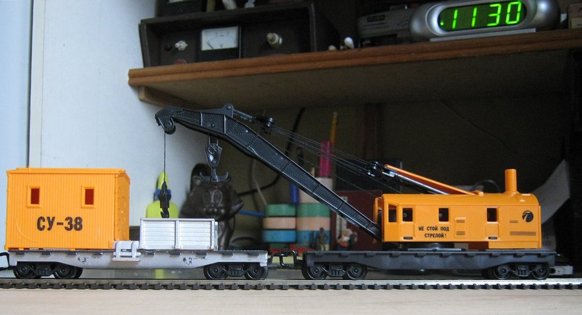

Изготовление вагона-лежака подсказало решение проблемы. Тем более, что при наличии донора работа вообще не требует особых усилий. Ревизия закромов несколько модифицировала изначальную идею просто поставить корпус любого, относительно подходящего вагона.
Коллеги наверняка помнят, что более десяти лет назад в продаже были вот такие китайские игрушки. В закромах их обнаружилось две...
Далее без слов. Как по мне, то общий сюжет территории ПМС теперь выглядит легче. Бытовку можно и нужно дополнить живописной мелочёвкой, но такие работы временно невыполнимы.
А путевая казарма в дальнейшем будет выполнять роль административного и пассажирского здания паромной переправы.
Рядом с лаптем-паромом казарма уже никакой сюжет не задавит...

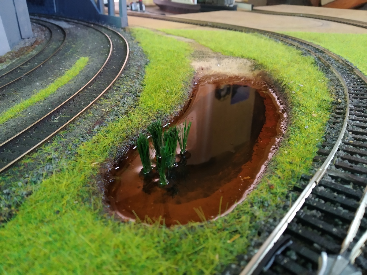

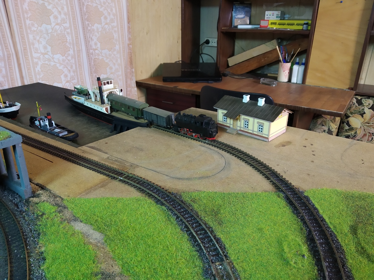

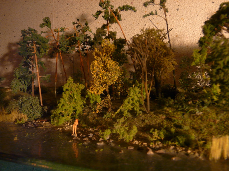

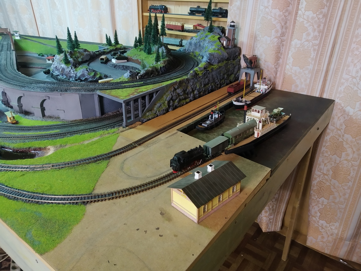

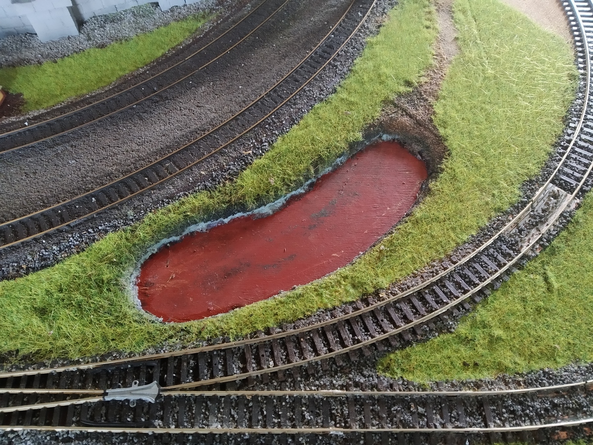

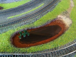

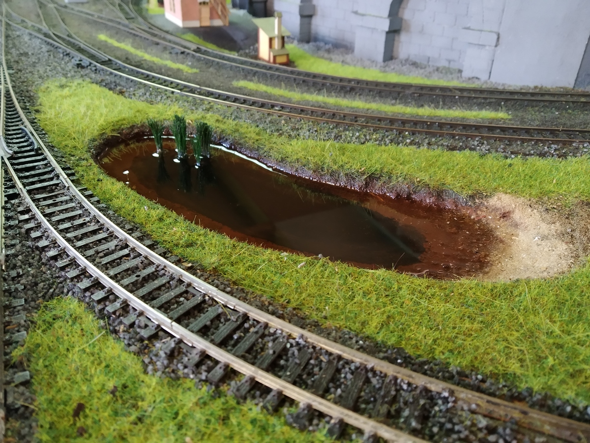

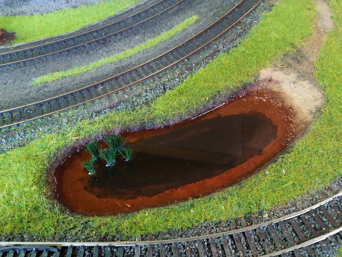

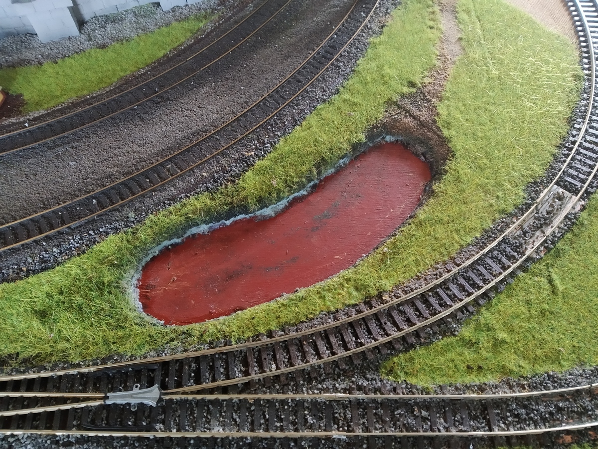

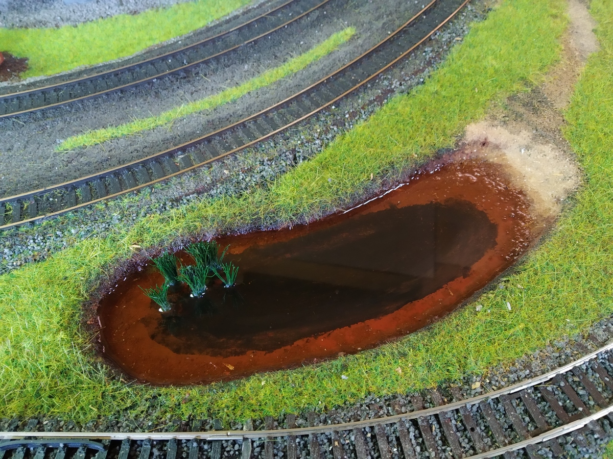

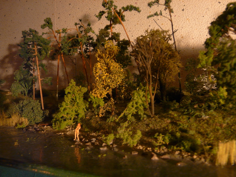

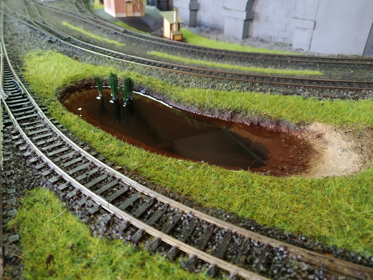

На выходе к модулю порта решил попробовать изобразить небольшое озерцо.
Задачу решал впервые, но не сильно переживал потому, что в случае провала озеро можно просто аннулировать...
При выборе технологии руководствовался информацией с форума наших коллег. Там товарищ наливал паркетный лак слоем 1 мм и затем очень долго ждал. Результат у него был такой. В моём случае был приобретён паркетный лак стоимостью 79,02 грн. за 0,7 л. Растворяется уайт-спиритом. Т.е. присутствует запах керосина, что в моих реалиях, когда макет в отдельном помещении и этаже, абсолютно не имеет значения.
Результат на сегодня: Заливал в три слоя десятикубовым шприцом без иглы. Каждый слой по 10 кубиков. Первый слой в значительной степени впитался и обрёл прочность через 48 часов. Второму слою на полную полимеризацию потребовалось восемь суток. Третий слой залит трое суток назад, сверху образовалась достаточно прочная ( проверял зубочисткой между камышами...
)но пока эластичная плёнка.
Из нюансов процесса хочу заметить, что лак из шприца не надо выдавливать до последней капли, иначе последние пол кубика просто выплёвываются и при этом образуется масса пузырьков. Но пузырьки могут образоваться и по другим причинам. Убираются втягиванием в шприц.
Следует добавить, что не с первого раза у меня получилось и на фотографиях не первый результат.
Первый заход делал лаком для древесины на водной основе. Если кратко, то ничего не получилось...

Как-то совсем закрутился, пропустил всё описание процесса судостроения. Очень, очень впечатлило. Знатная флотилия получилась!

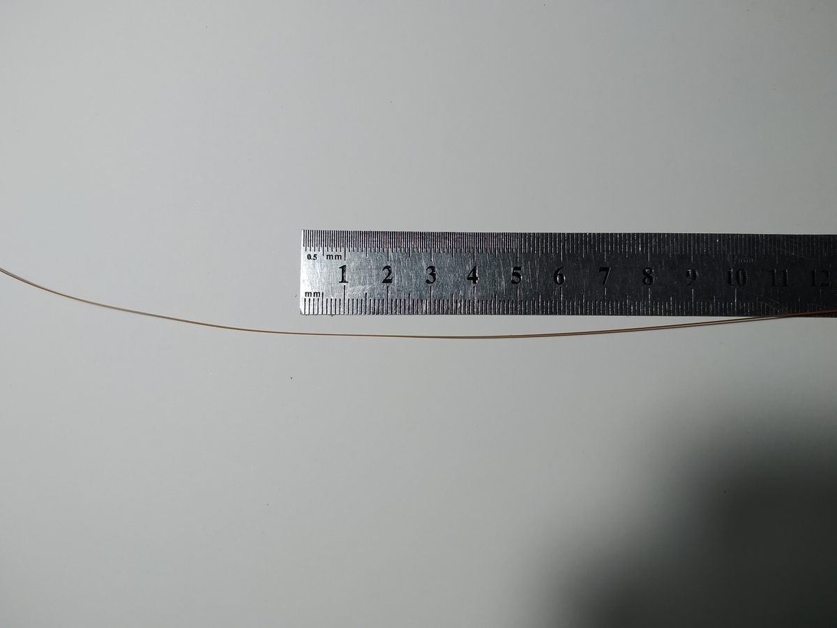

Если захотите посадить на берегу рыбака, то есть оригинальная технология изготовления удилища.youdmit писав:решил попробовать изобразить небольшое озерцо.
Берётся кошачий ус... Зоозащитники, молчать! Ус (вибрисса) не состригается и ни в коем случае не выдирается (это очень больно и травматично) — они сами порой выпадают. Сложность найти такой ус, который изогнут лишь в одной плоскости. Если надо — могу презентовать.
Ус хорош тем, что равномерно утоньшается к кончику, как настоящее удилище.
- Повідомлень: 3404
- Has thanked: 2216 times
- Been thanked: 4361 times
Re: Просто макет
Рассказал коту. Долго смеялись...railmodel писав:Берётся кошачий ус...
Если по делу, то практикующие моделисты отлично знают, что нить любой толщины элементарно делается из литников, которых обычно имеется в избытке.
Нет резкости на готовом изделии, но суть понятна.
Кот, кстати, с большим вниманием следил за процессом...

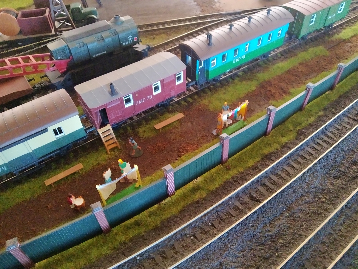

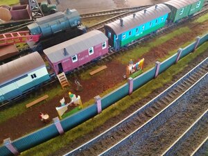

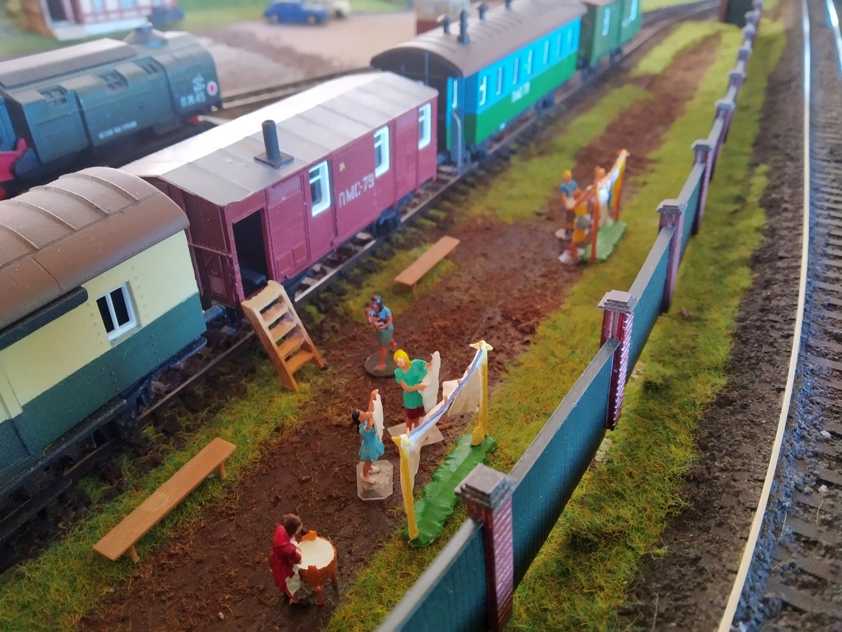

Постояльцы ПМС обживаются.
Мелочное, в общем-то, обновление...
Но если учесть, что фигурки были оплачены 12 января, а получил 9 июля, то событие можно назвать даже эпохальным...

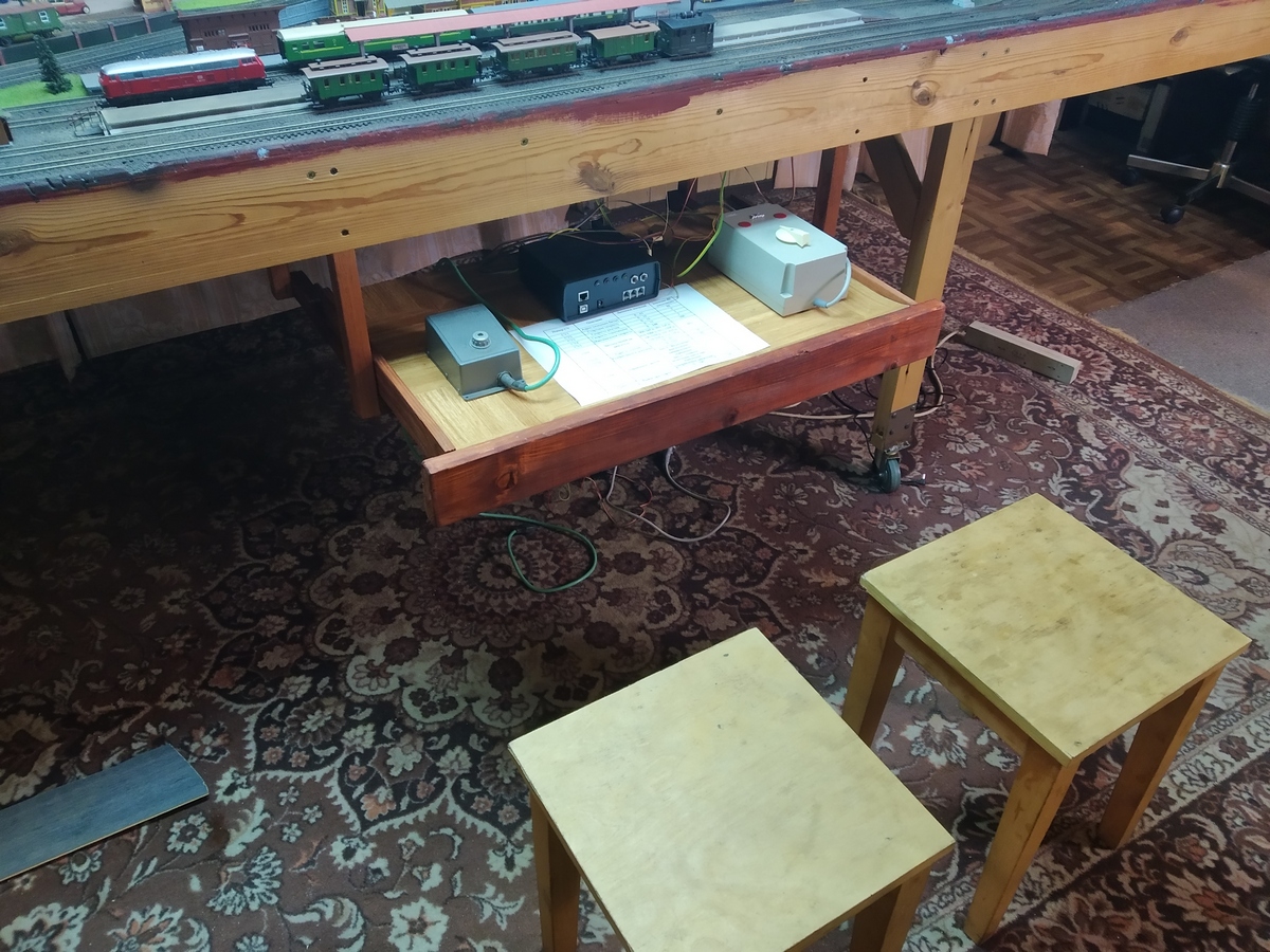

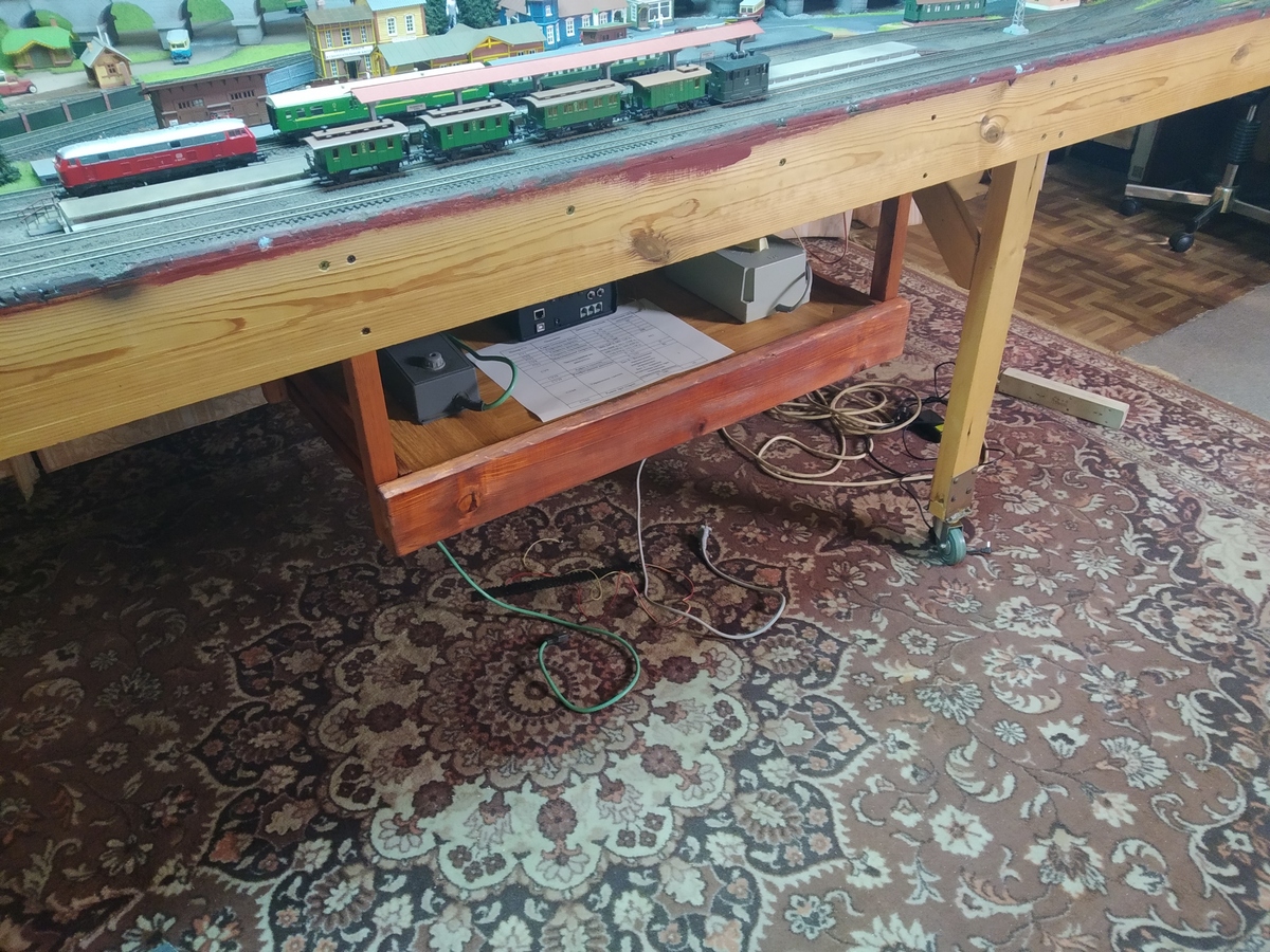

Сугубо утилитарное приспособление. При цифровом управлении вообще не нужно, но у нас собираются почитатели разных жанров. Да и просто пепельницу поставить или селёдку положить тоже можно...
