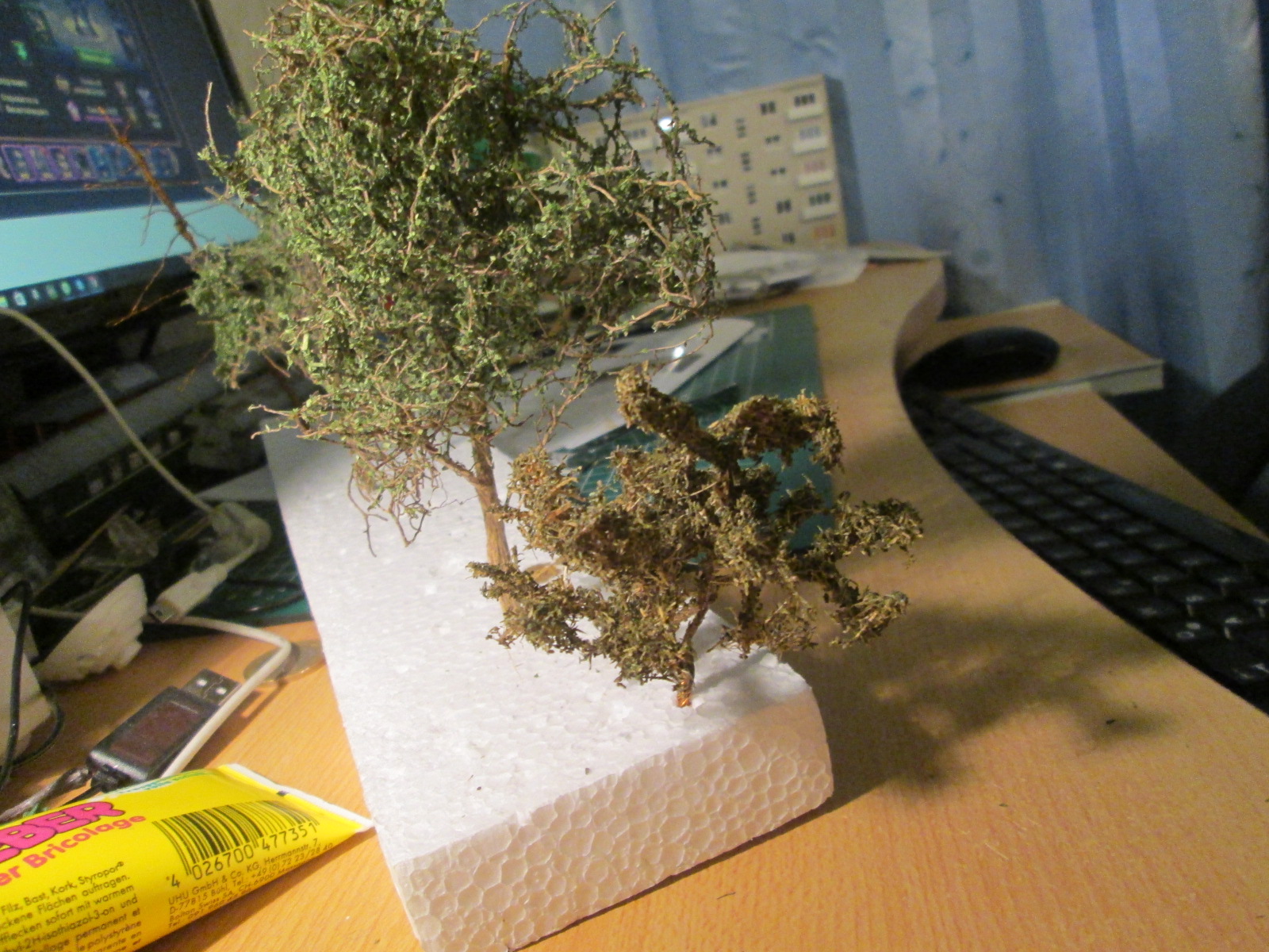

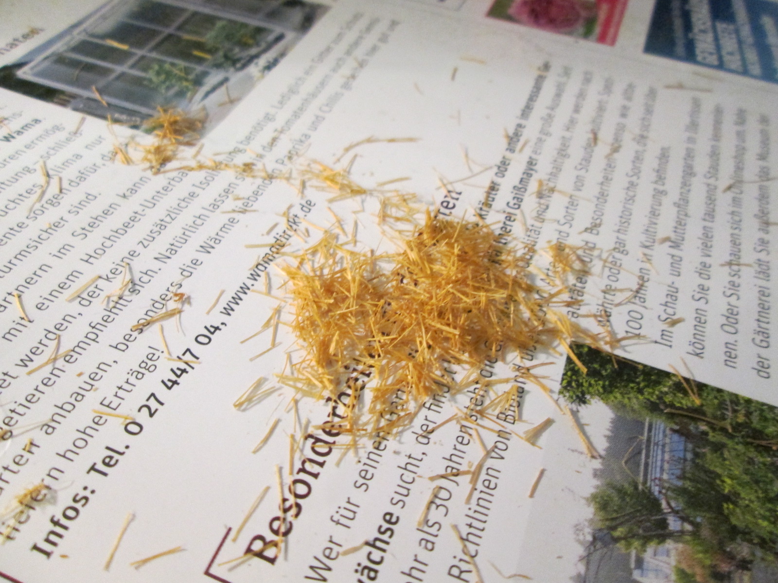

Я в свое время покупал кустарные пакетики крашеных опилок.Почти весь старый макет
ими обсыпал. :roll:
Повідомлень: 1767
Has thanked: 12 times
Re: Это мой макет!

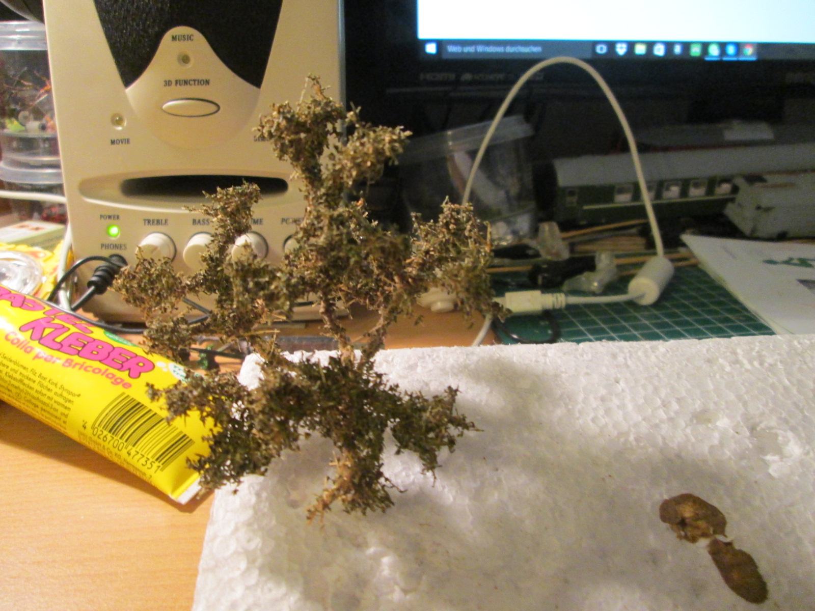

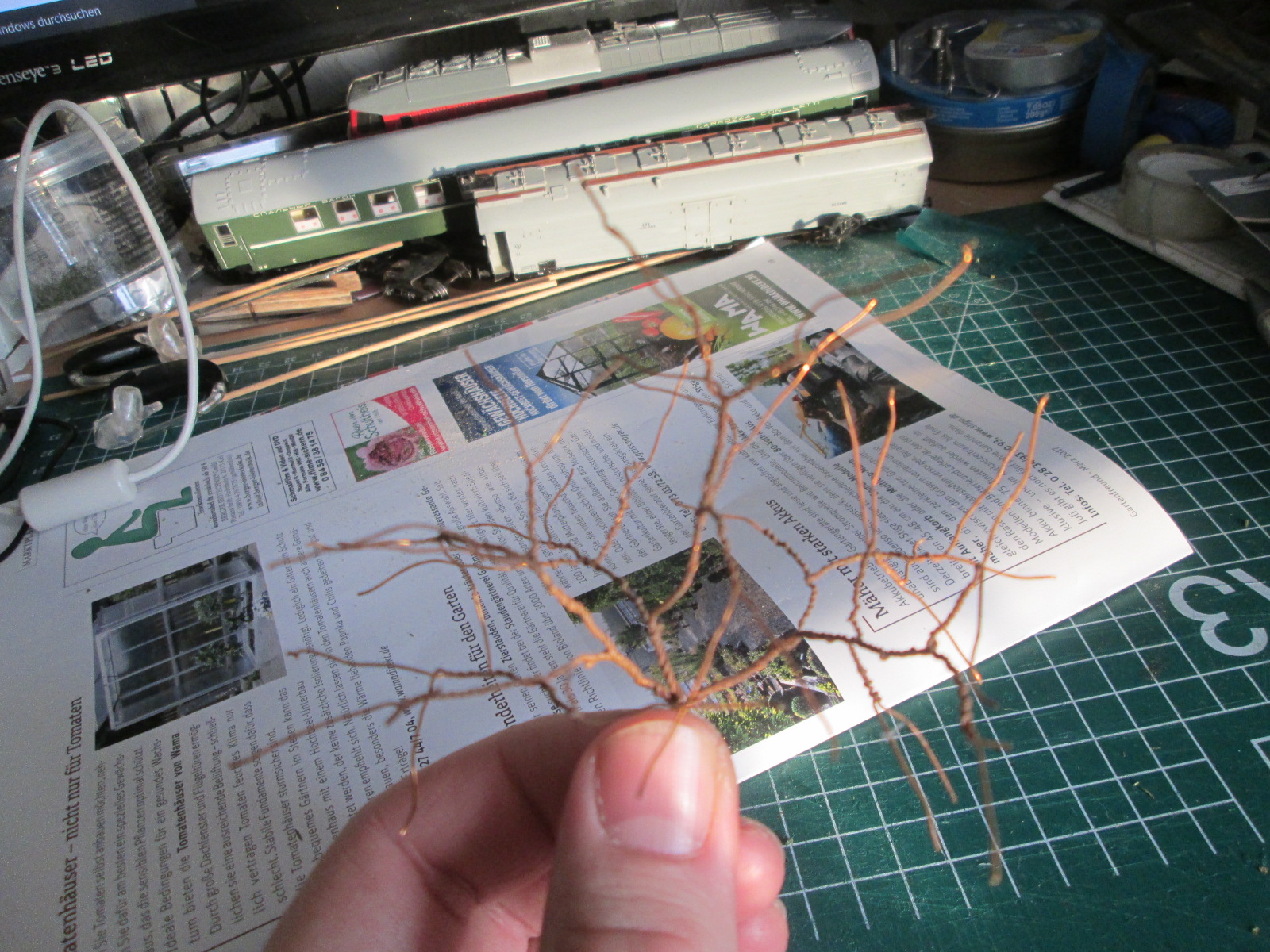

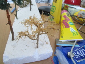

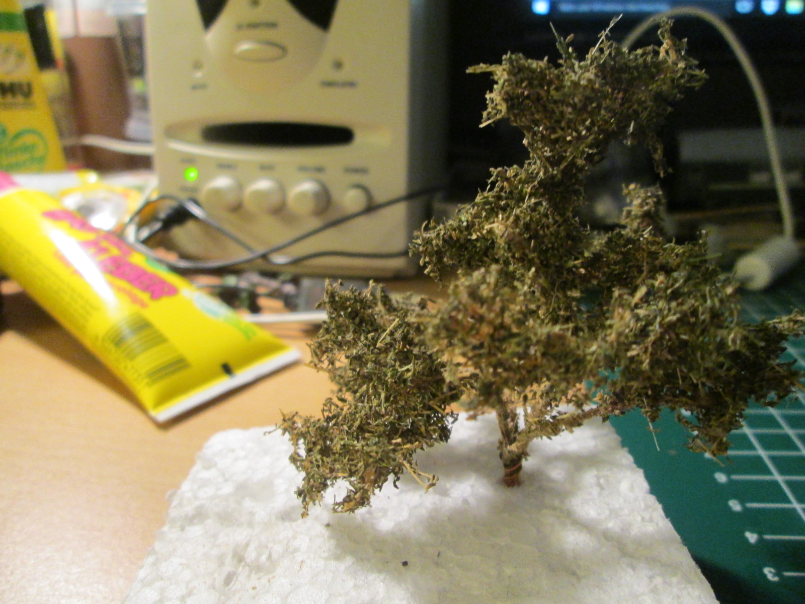

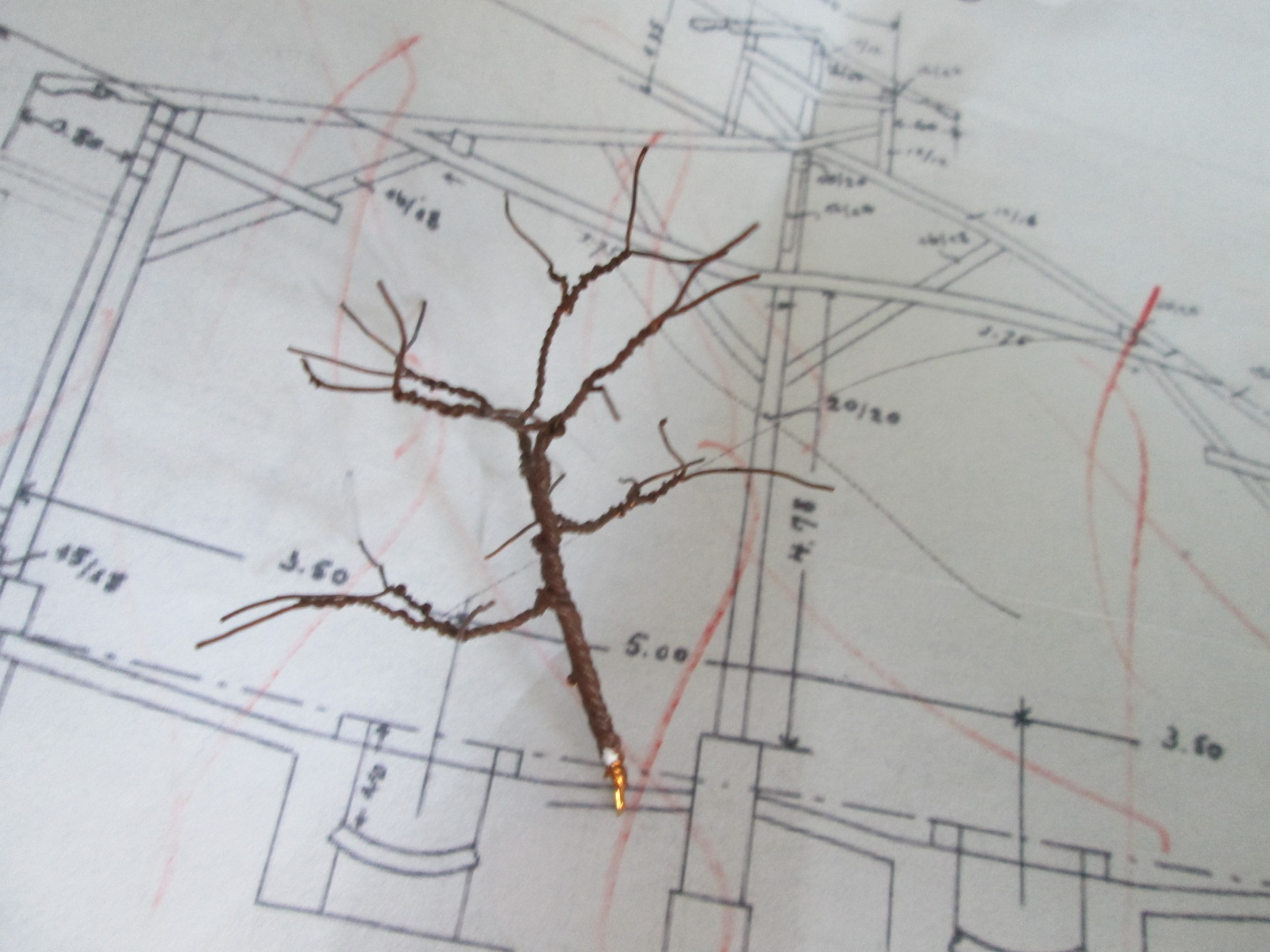

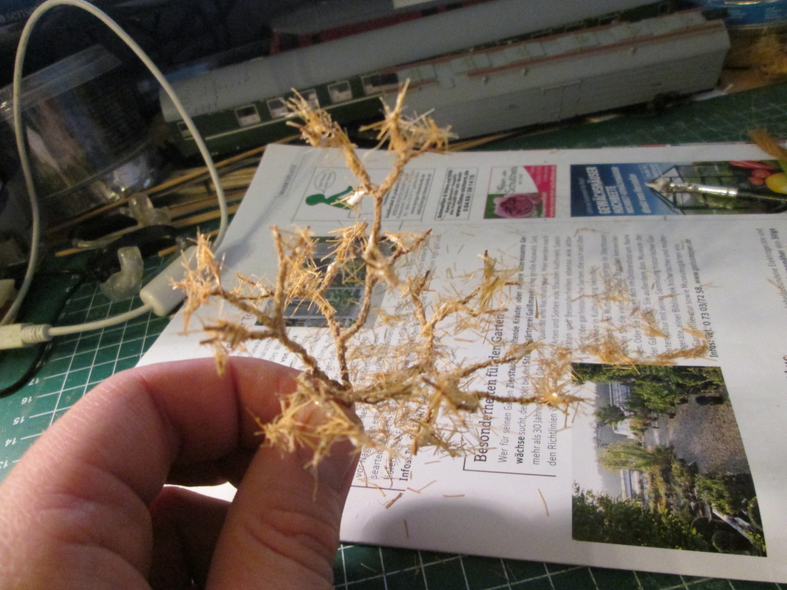

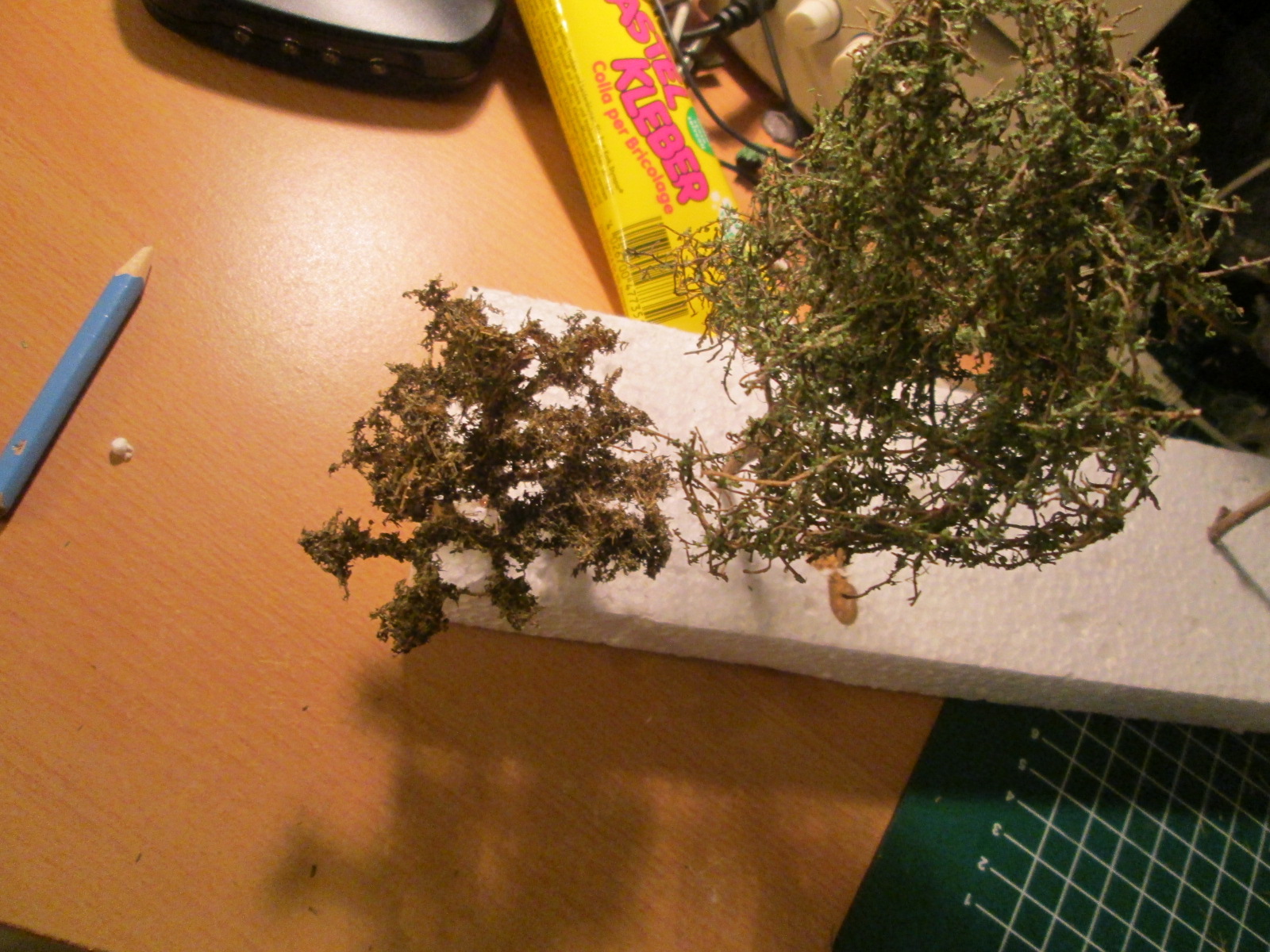

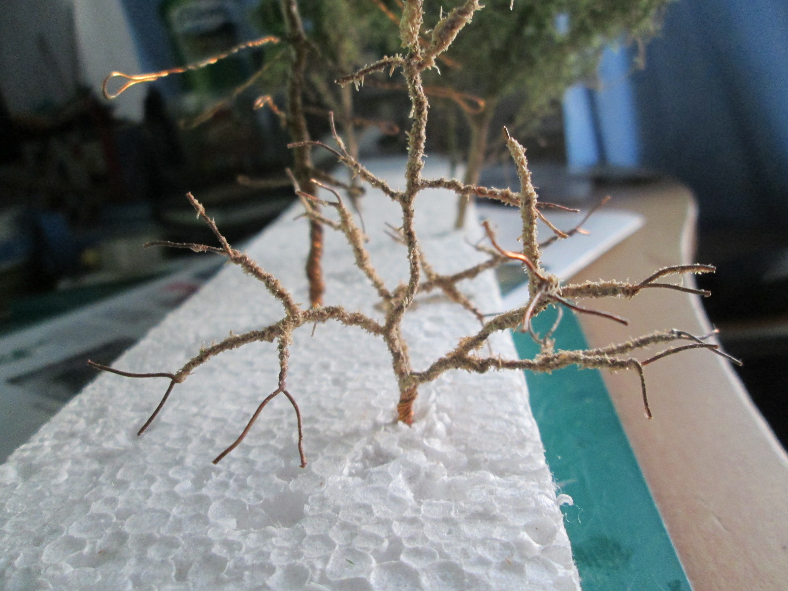

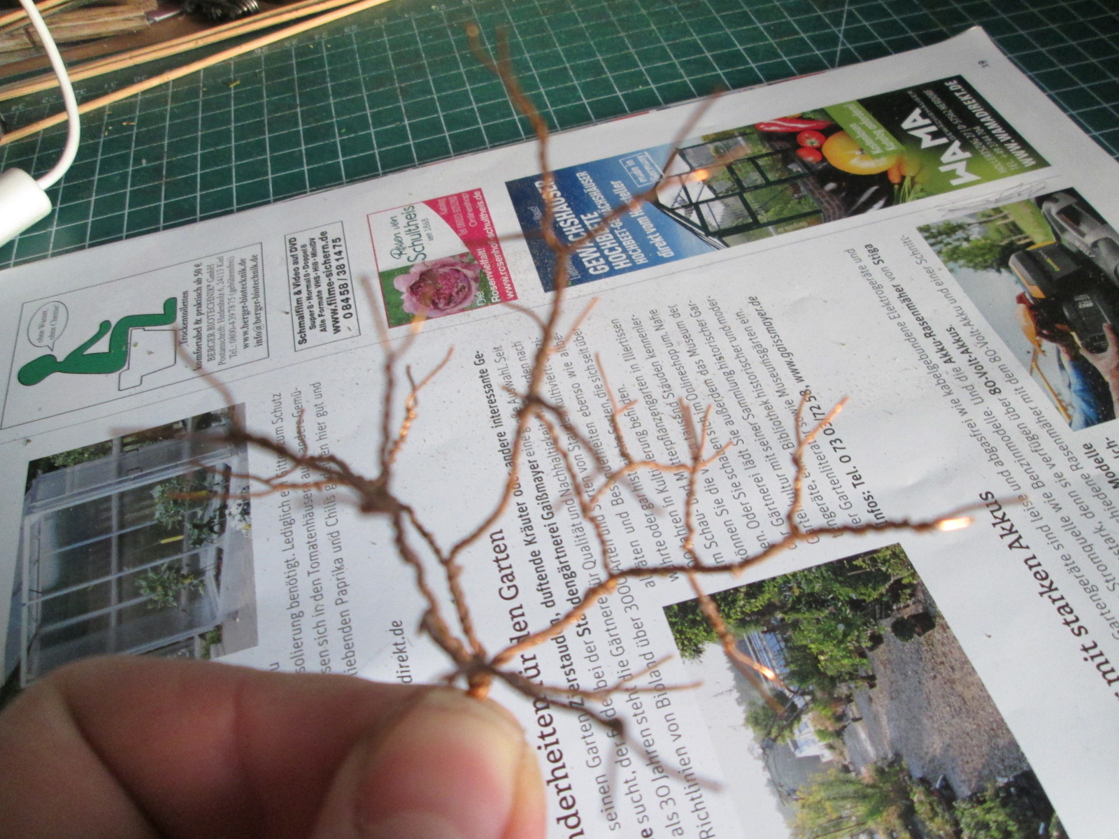

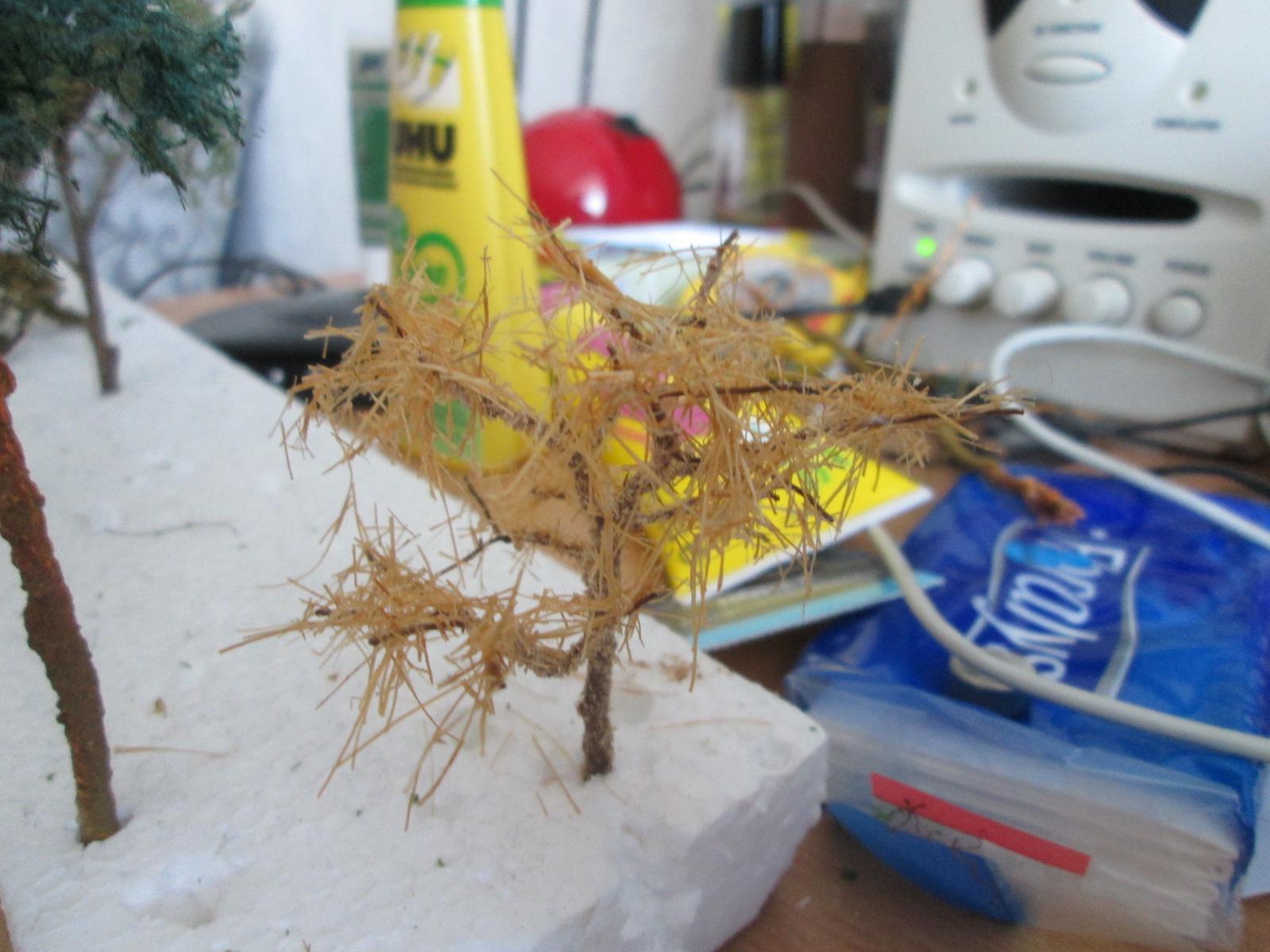

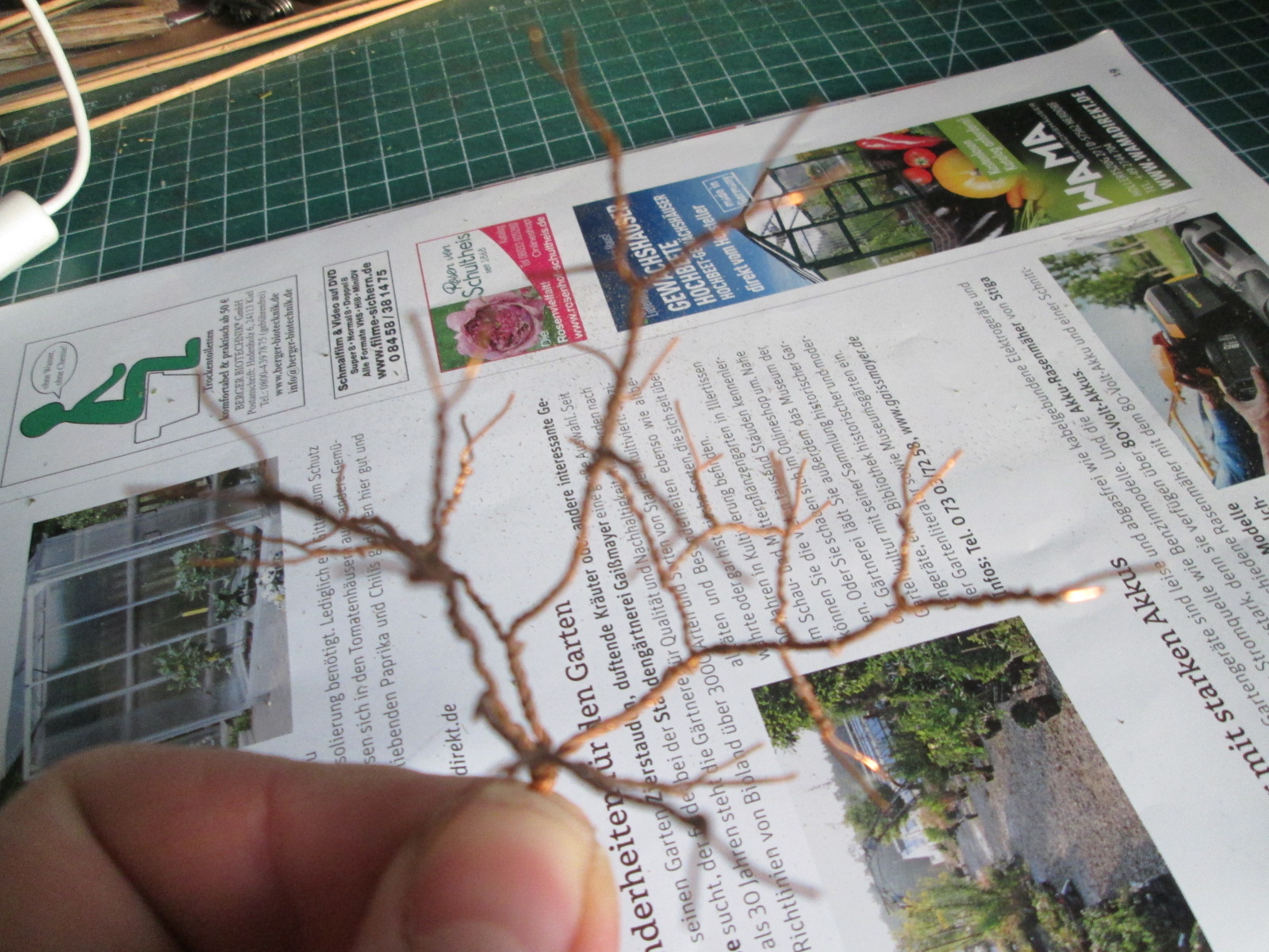

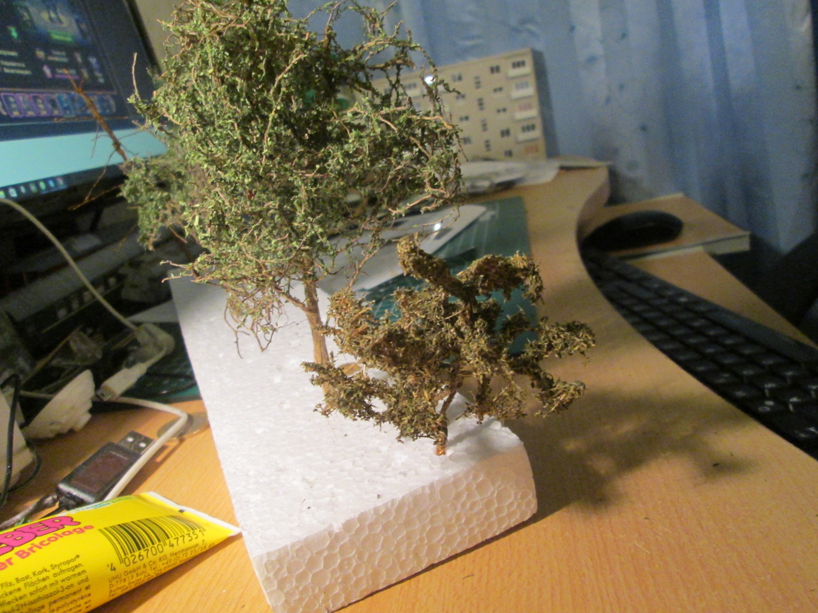

решил испробовать кустарную присыпку на кустике
это была давно сделана заготовка с проволоки кустарникого деревца

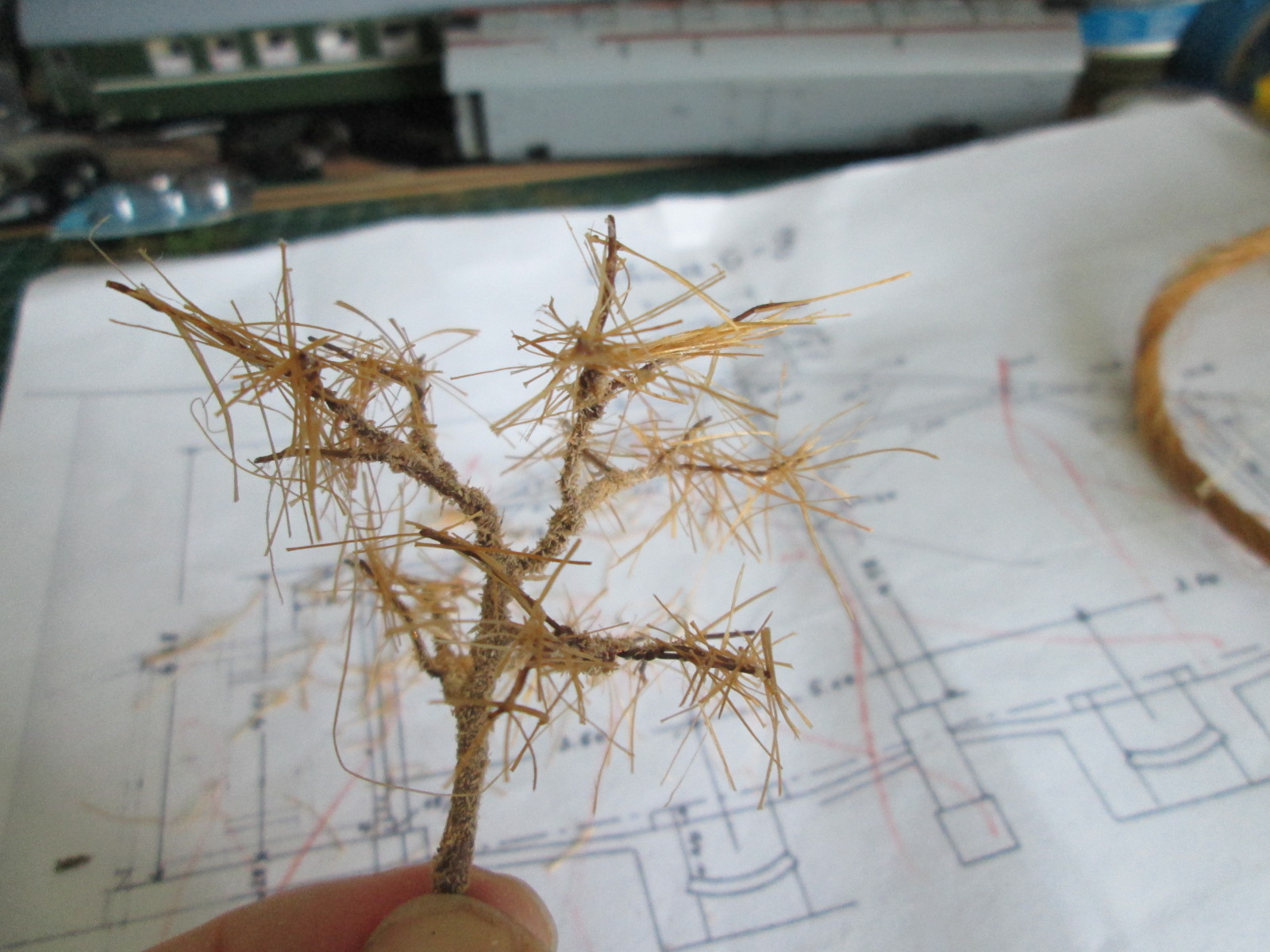

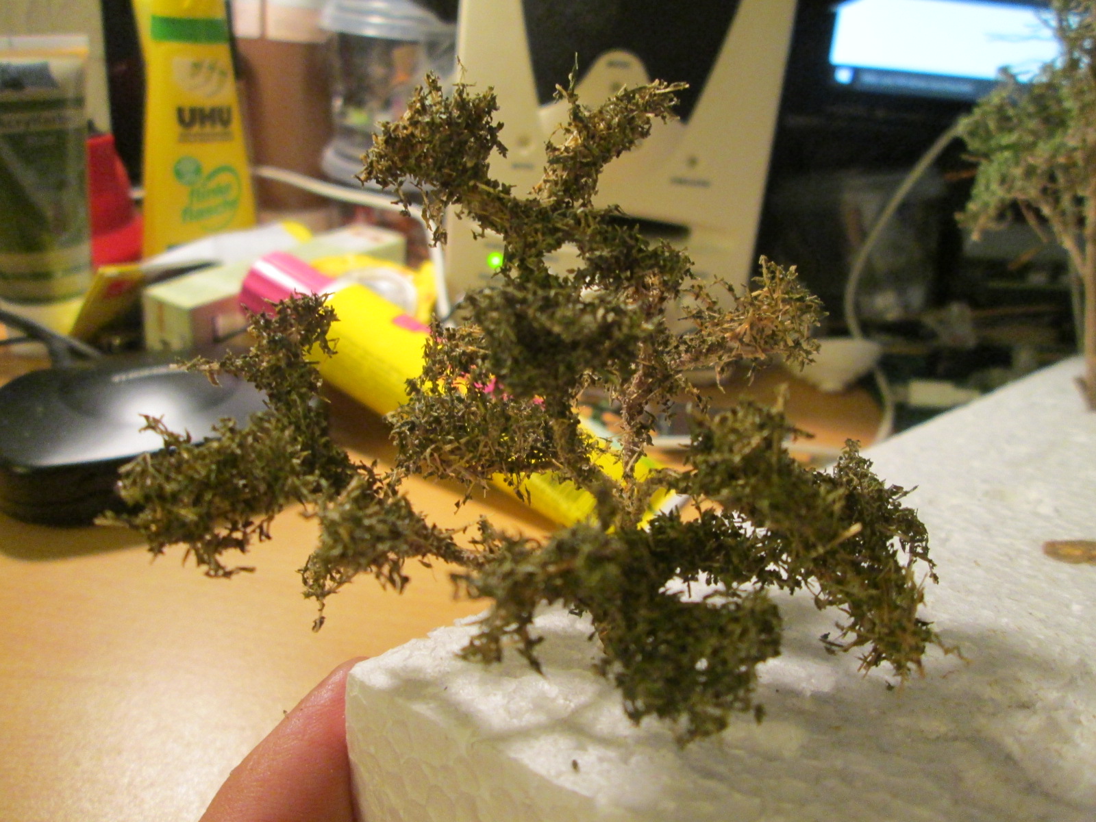

после обрезки лишней проволоки и обсыпки мелкими опилками
ипользовал лен, для придания пушистости веток
вот так вышло

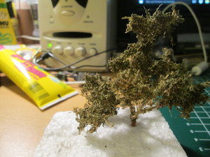

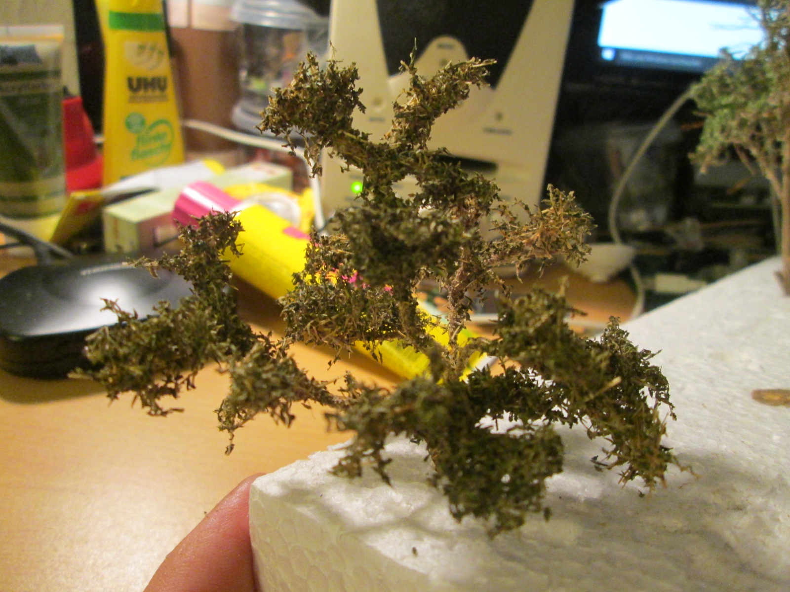

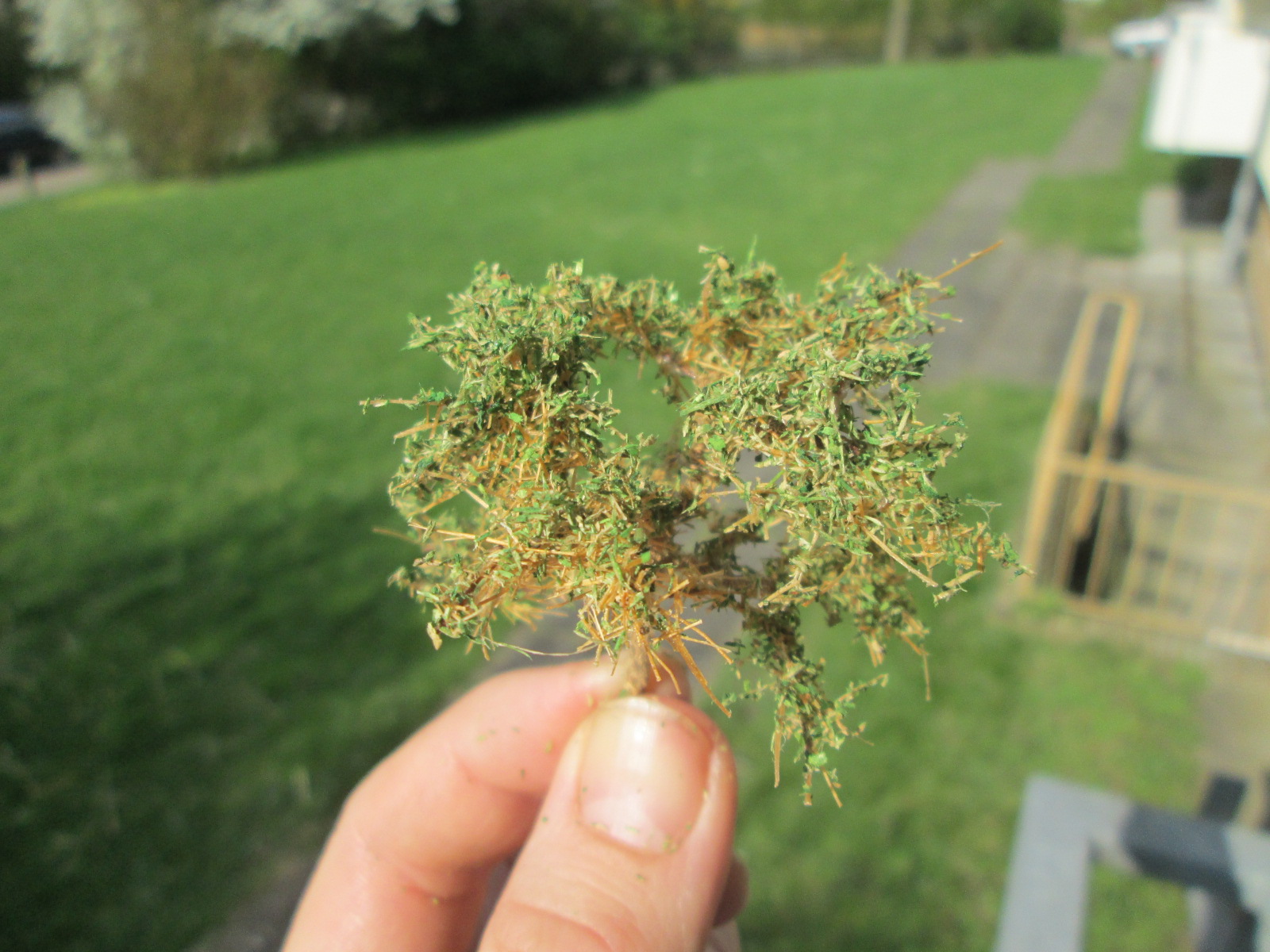

использовал кустарную присыпку оливкового цвета, сразу понял что перебор :!: :(
ну не понравился мне такой вид. потому решил малость подобрать

Re: Это мой макет!
По моему предыдущие были лучше, может не густые?
Повідомлень: 1767
Re: Это мой макет!
T-1000 писав:По моему предыдущие были лучше, может не густые?
именно что перебор. показалось что мало и продолжил. опять же на теже граблинаступил что и при первом дереве. ну и опять же скорее всего надо было подождать дня. а то уже в сумерках работал на улице

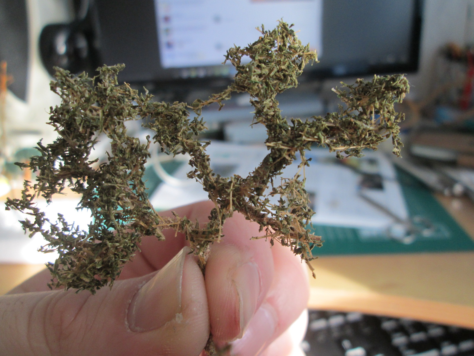

Re: Это мой макет!

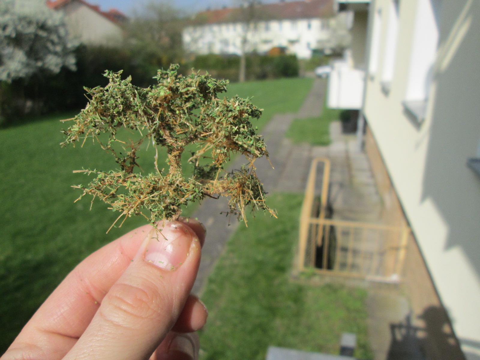

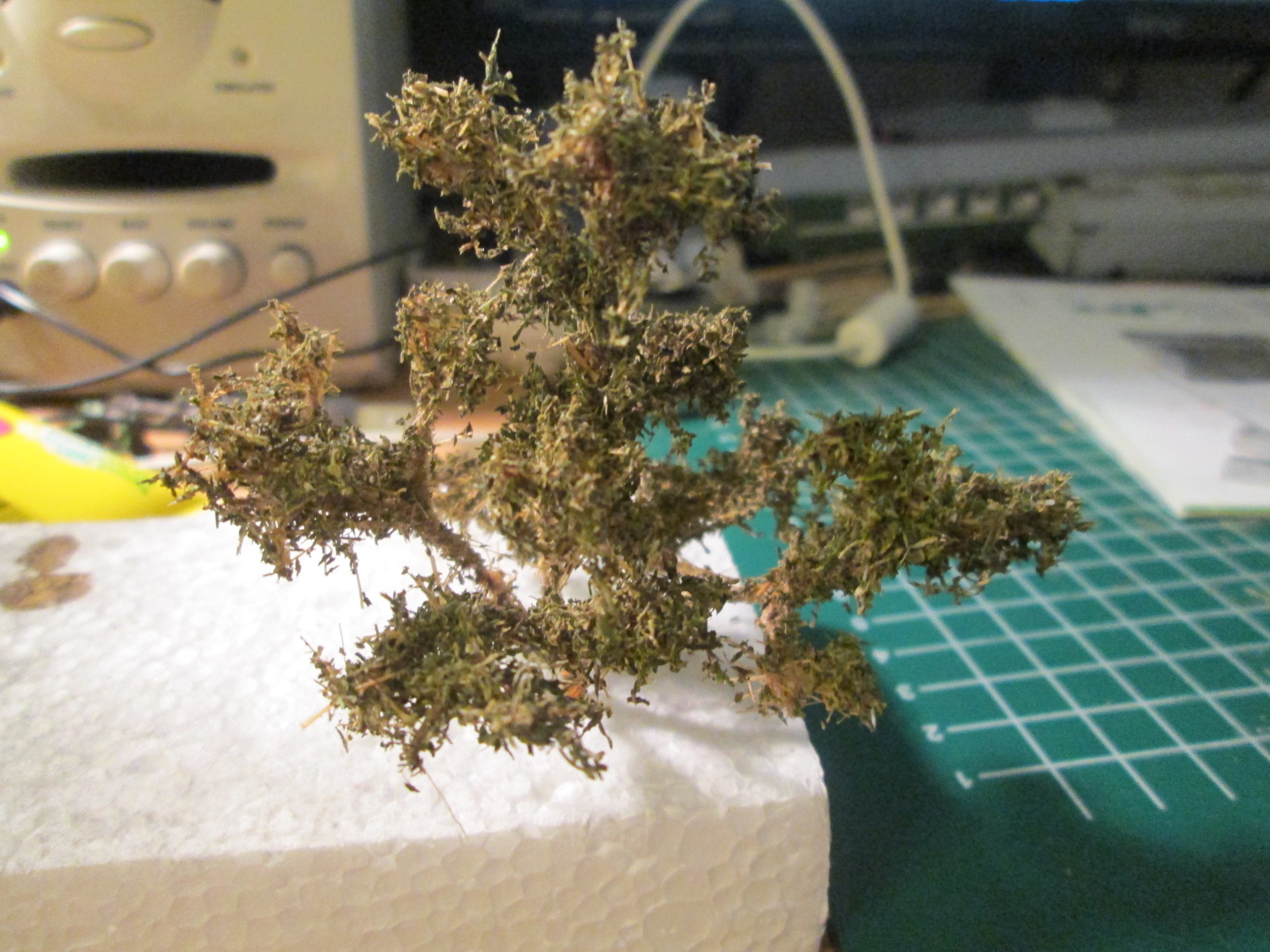

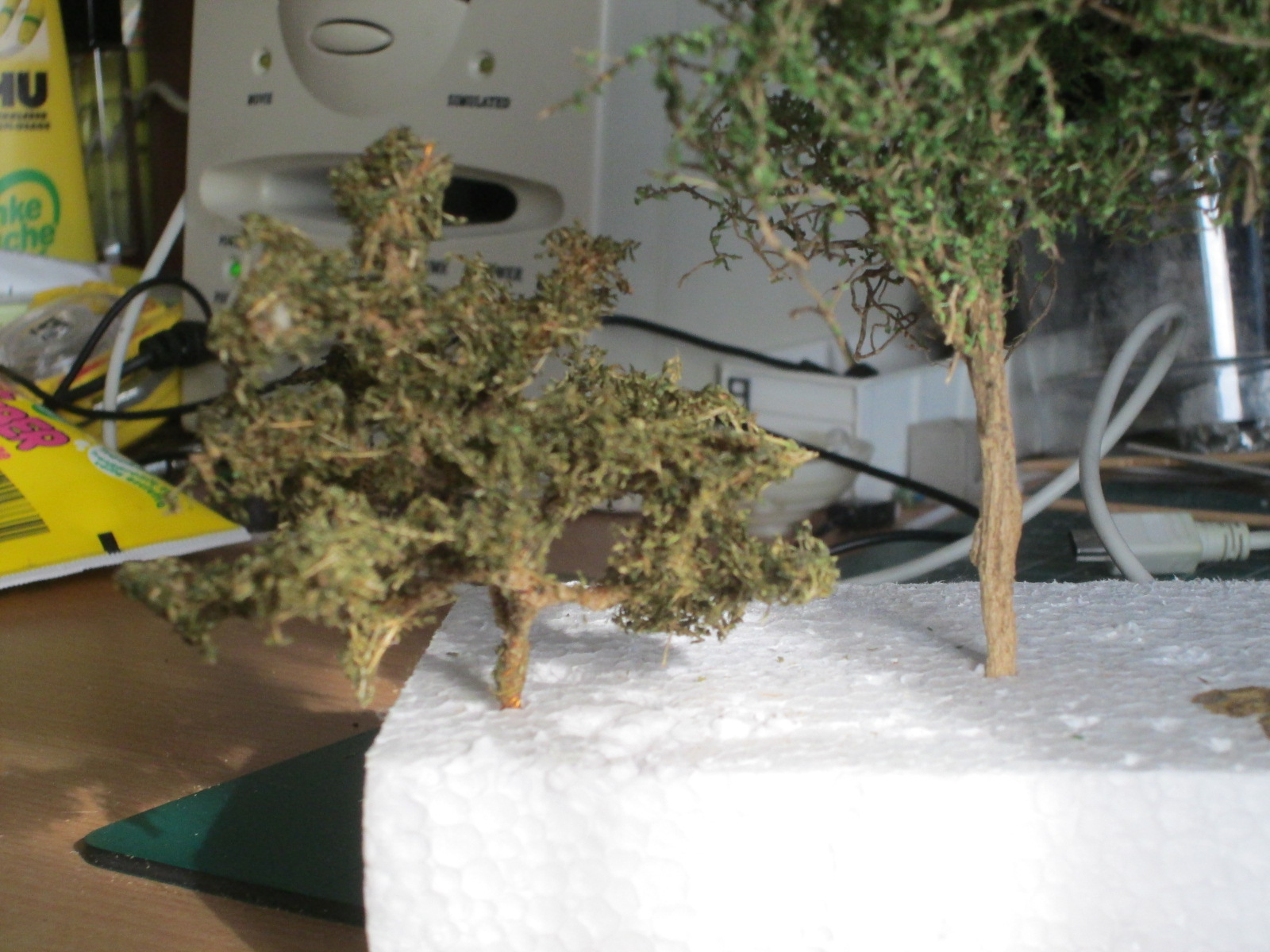

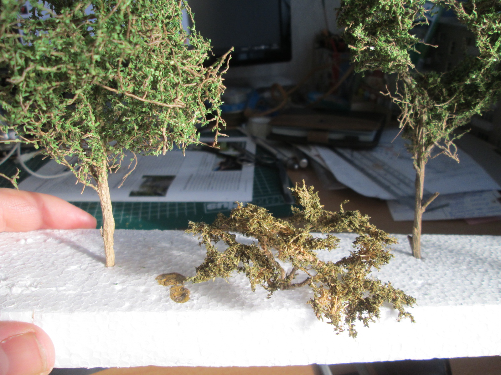

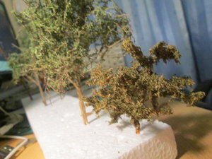

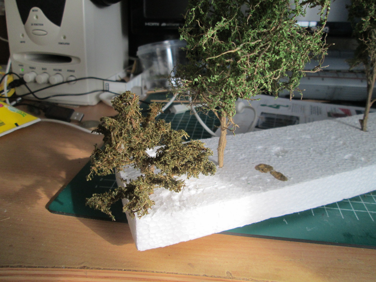

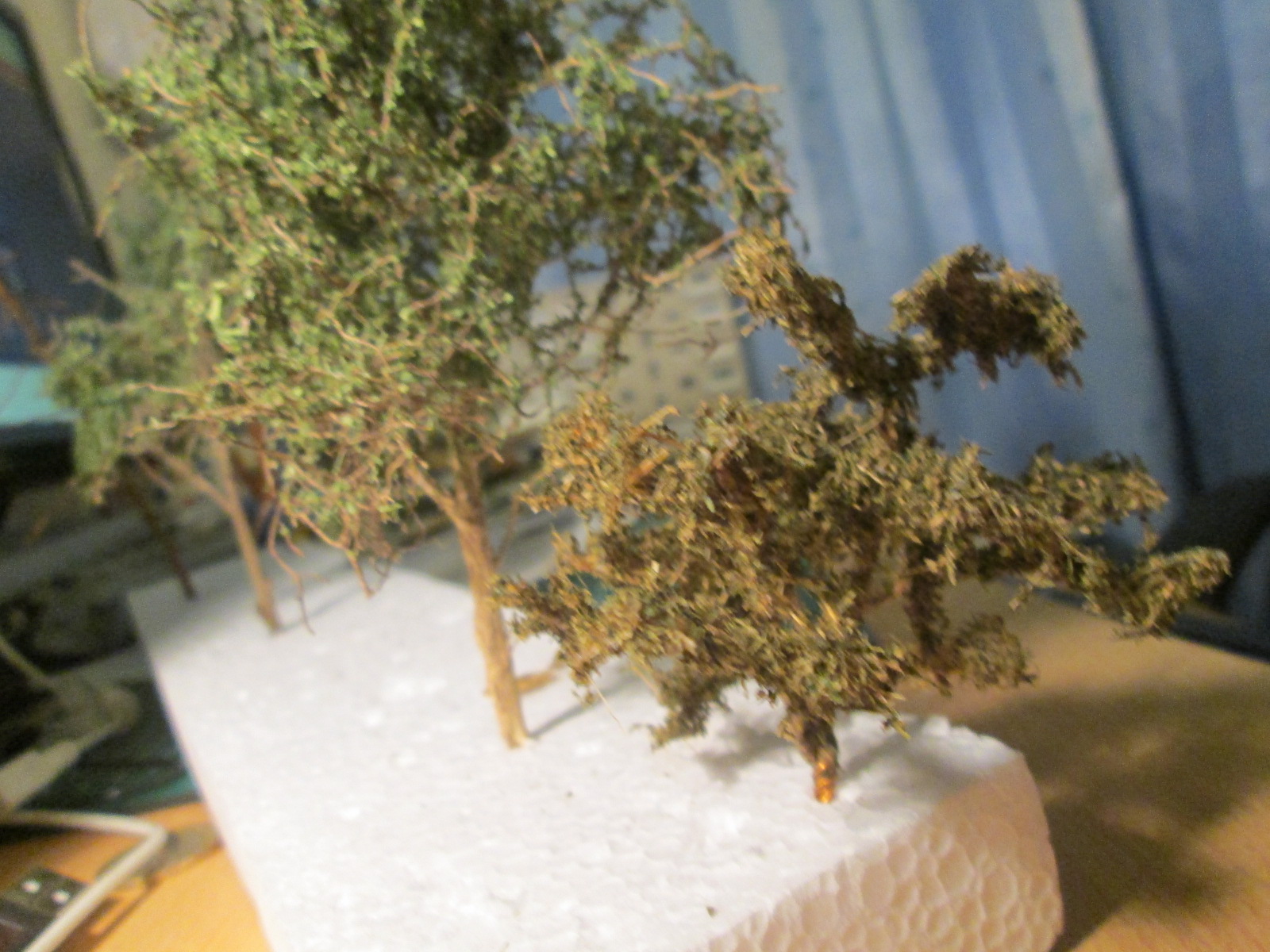

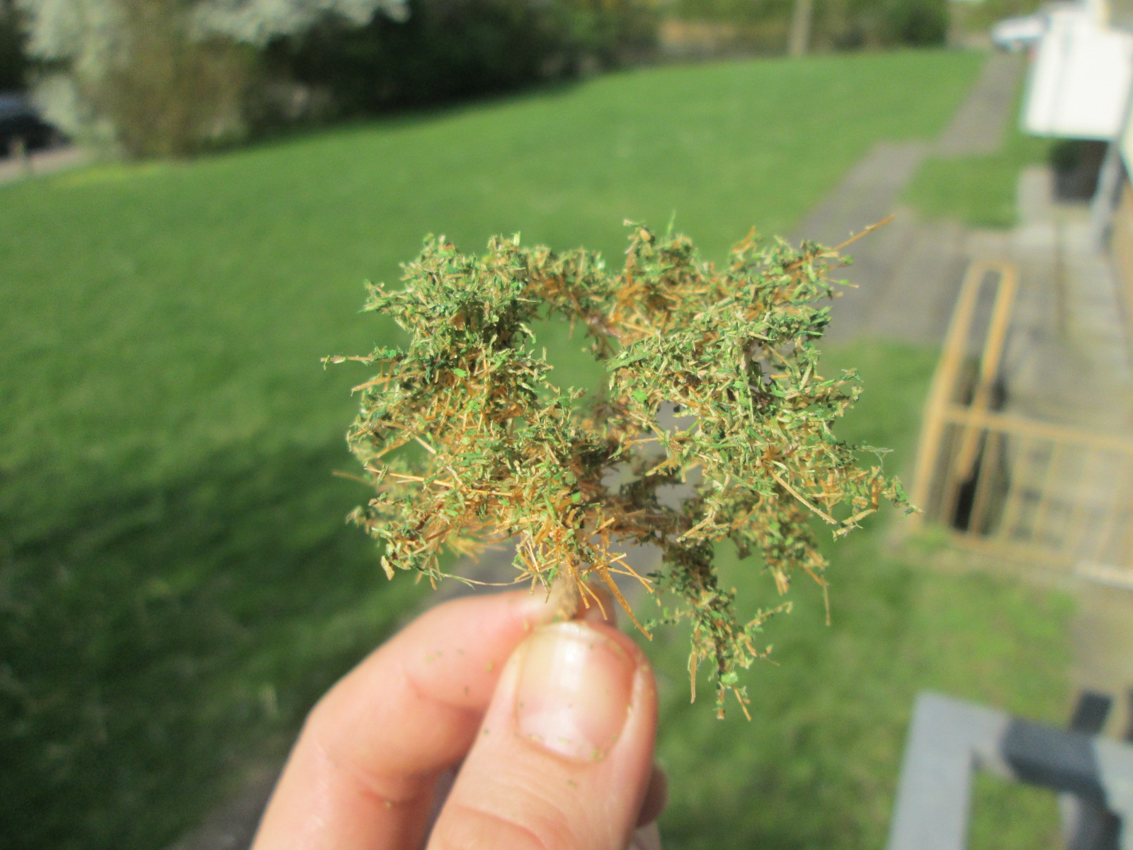

при дневном свете выглядело так
решил попробовать растормошить его, чтобы убрать эти камушки
слева уже обработанный участок (для сравнения)
ну и в итоге вышло так, думаю что вид уже получше стал

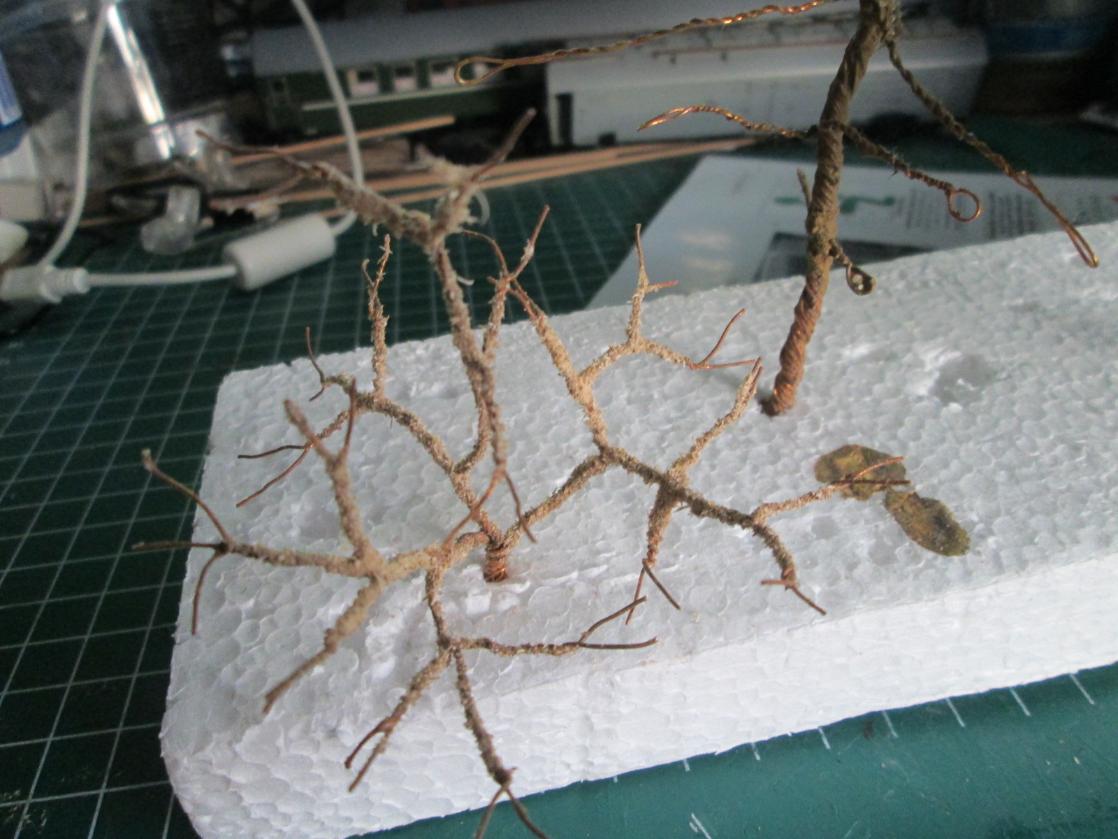

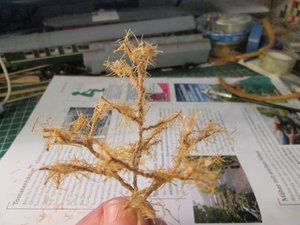

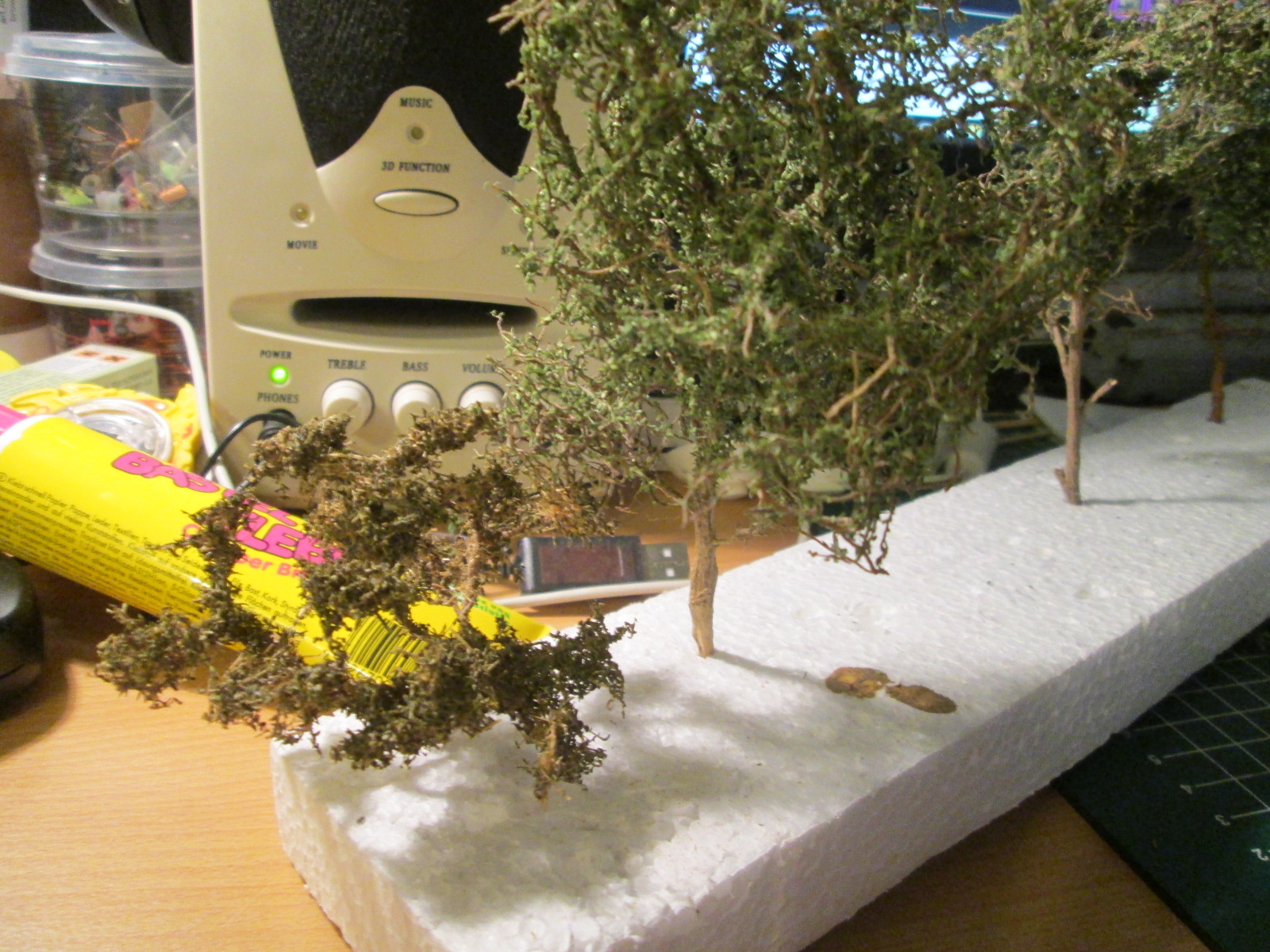

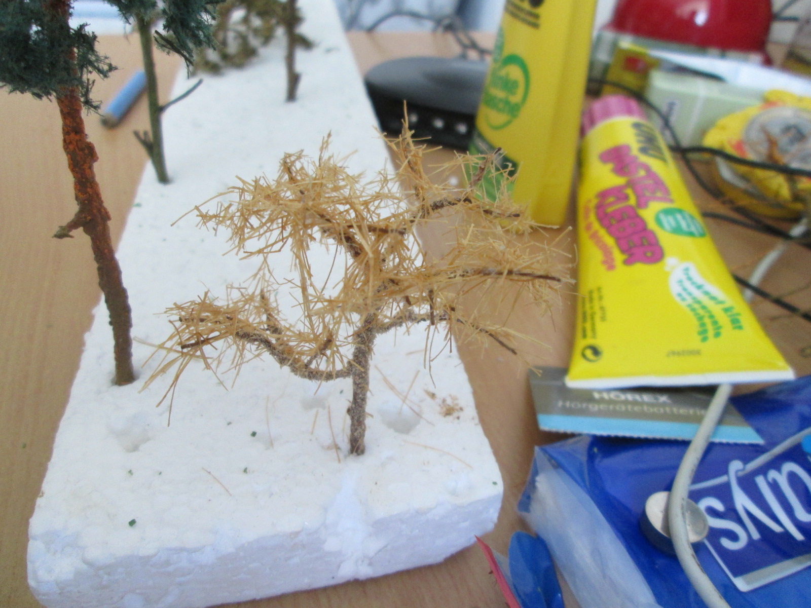

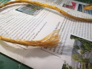

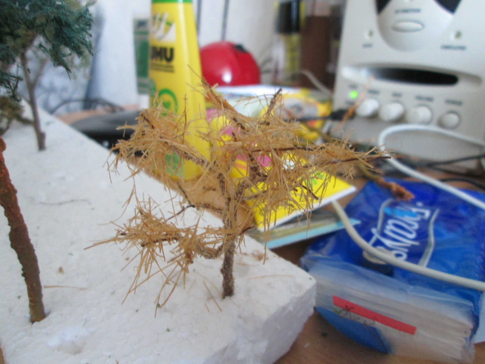

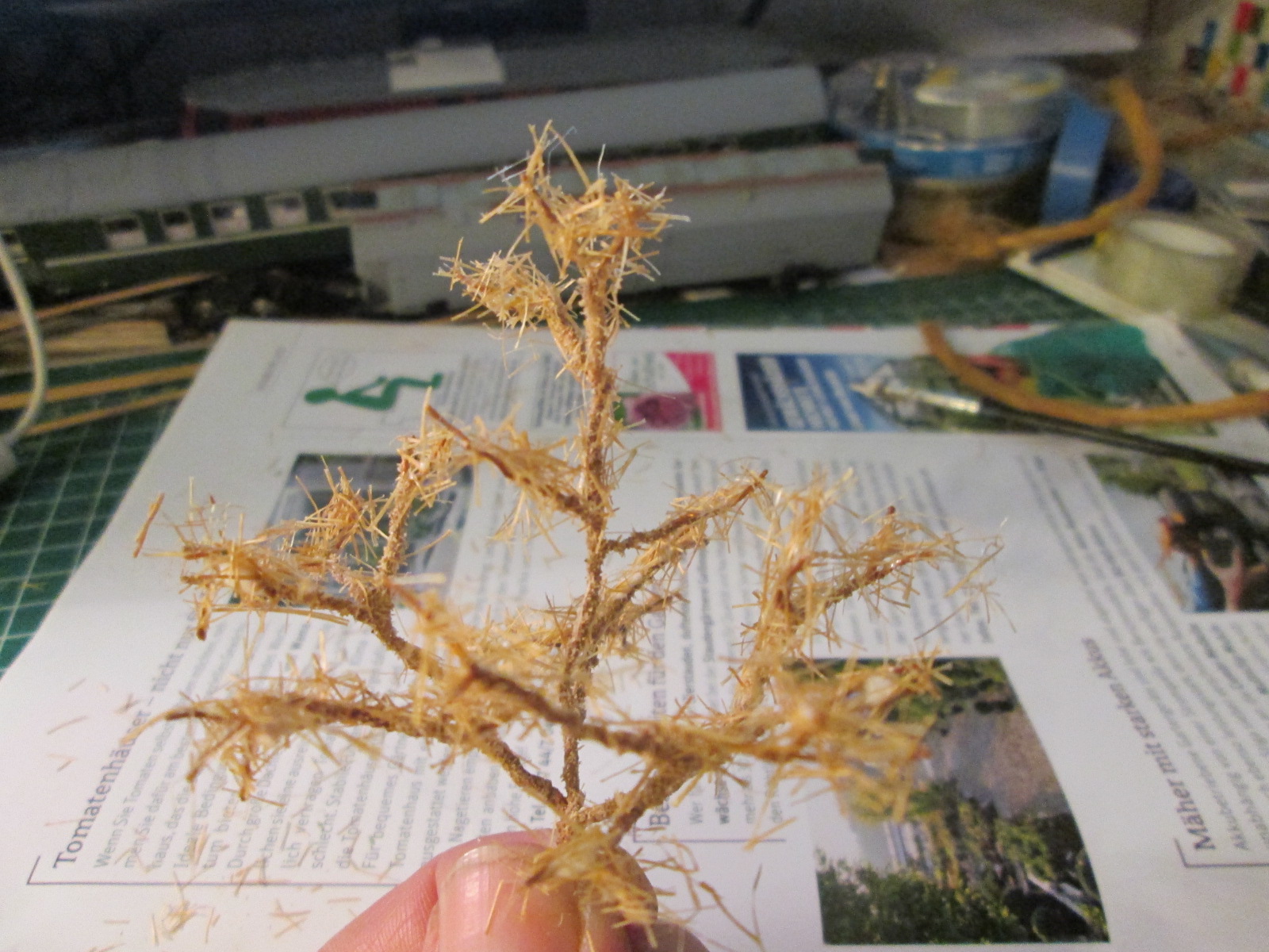

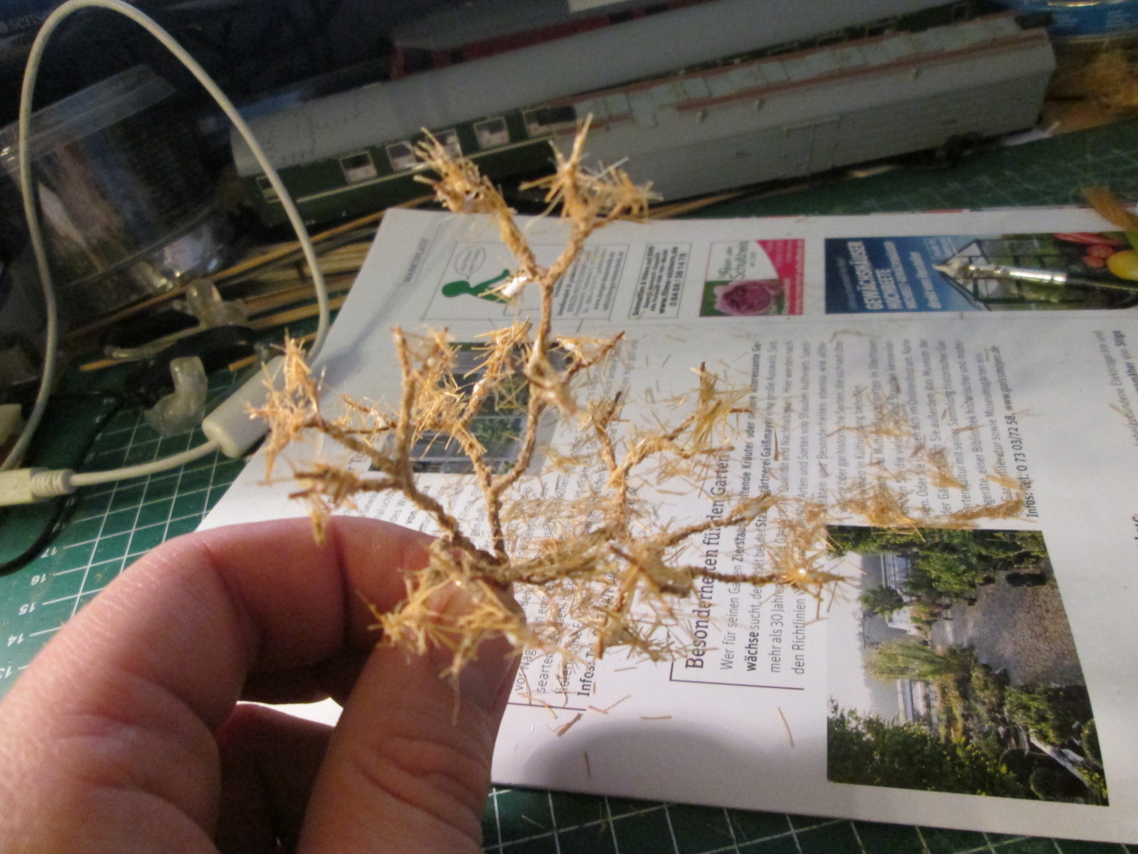

опять на столе обнаружилась заготовка

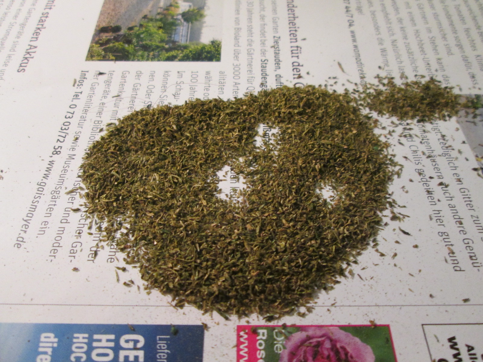

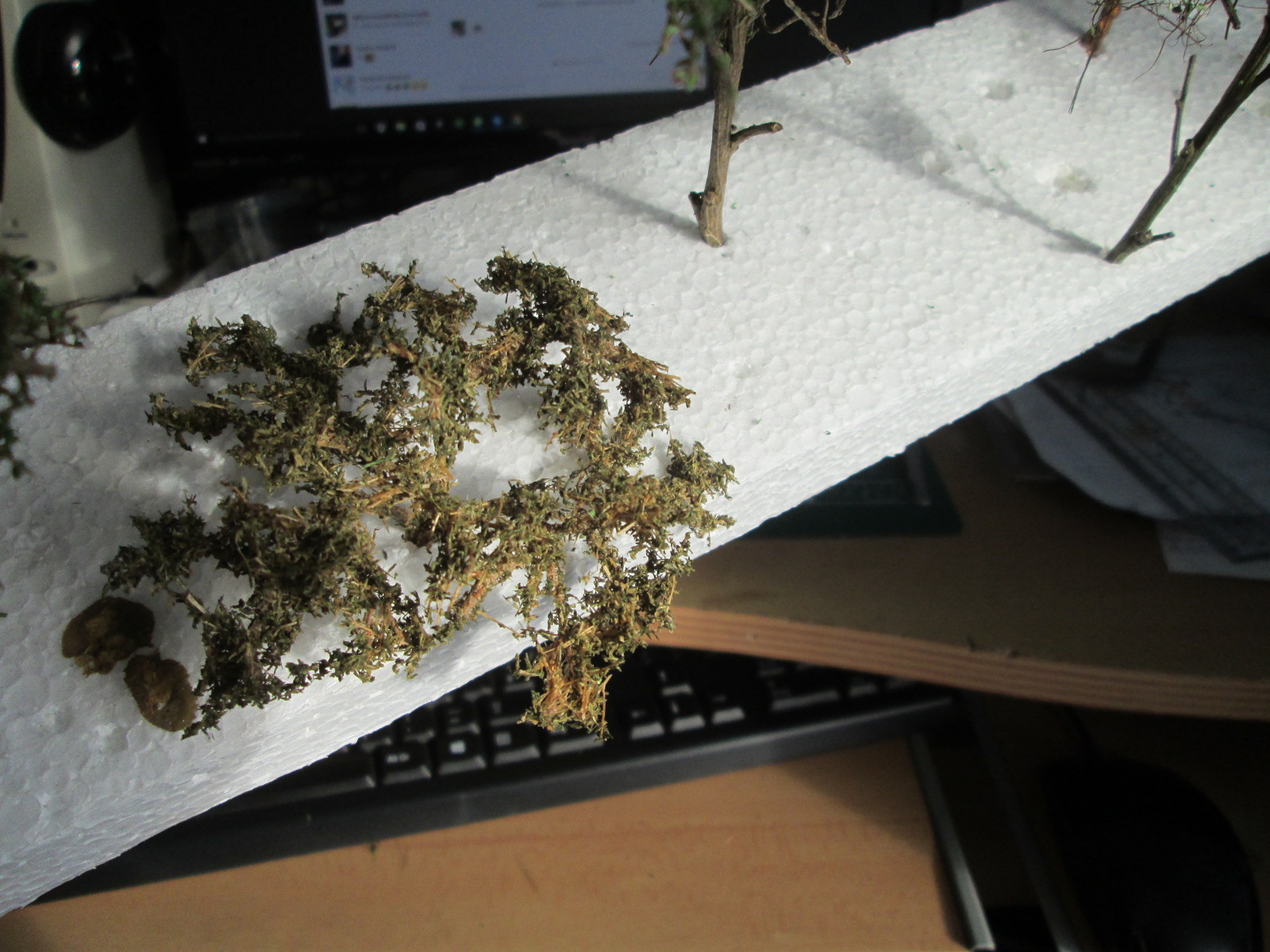

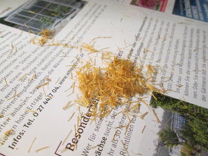

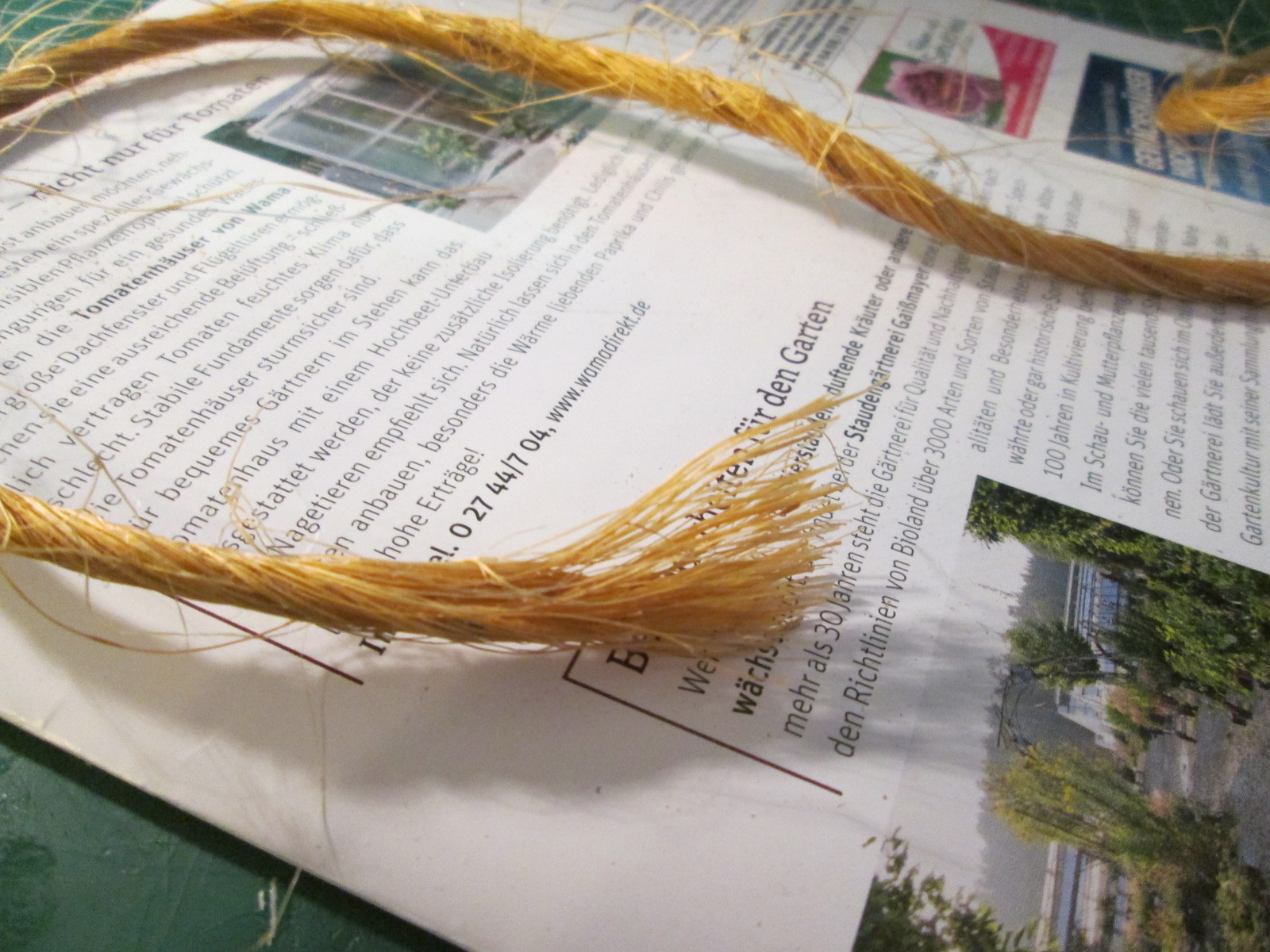

обсыпка опилками плюс обсыпка крупно нарезанным техническим льном
клеил его на клей уху

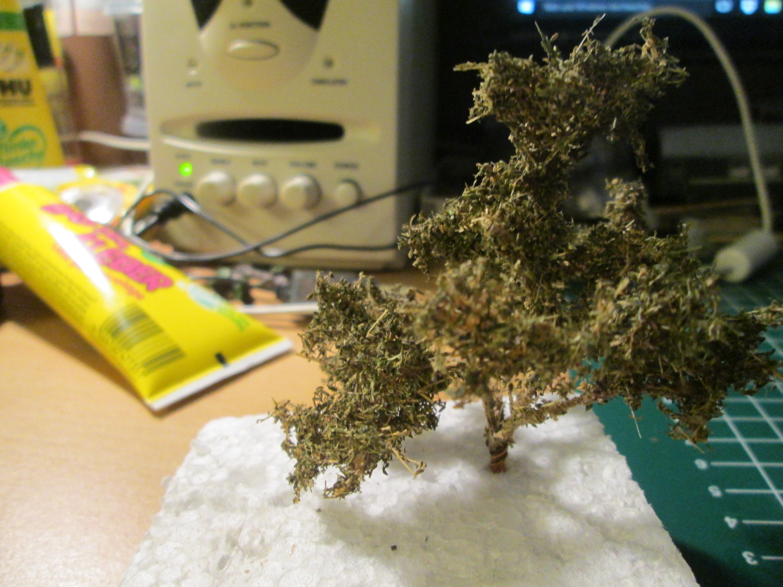

нарезал тот же лен помельче и обсыпал дополнительно. тут уже клей спрей

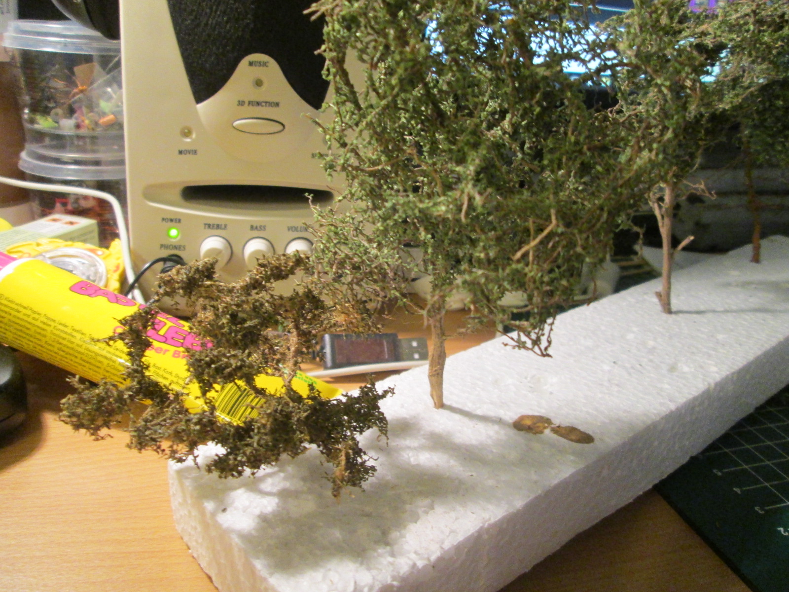

самодельная присыпка зелени цвета "насыщенный зеленый" или как он там правильно saftgrün, старался не переборщить

отлично как по мне. Все эти деревья на макет ведь пойдут? сколько ещё примерно надо? Меня на фоне московской весны со снегом и заморозками в апреле, прям греет зелёная трава на заднем плане и солнышко ))))

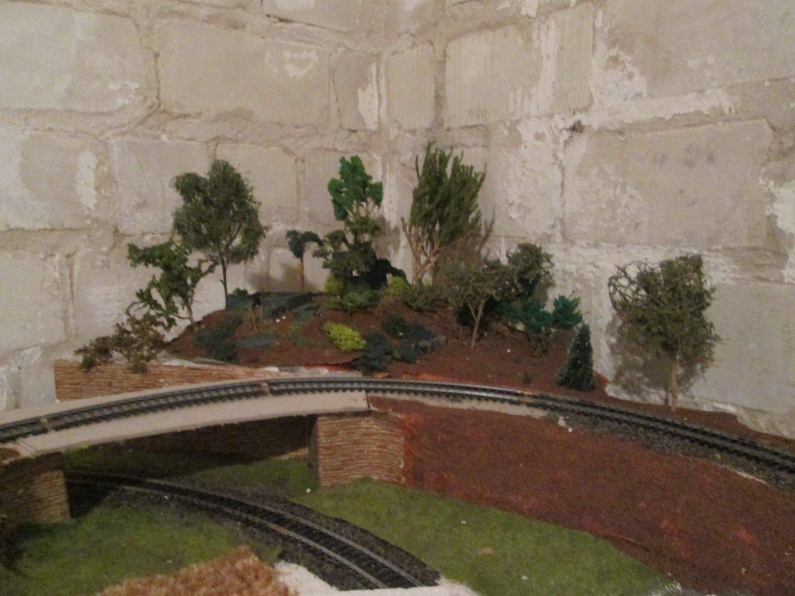

Re: Это мой макет!

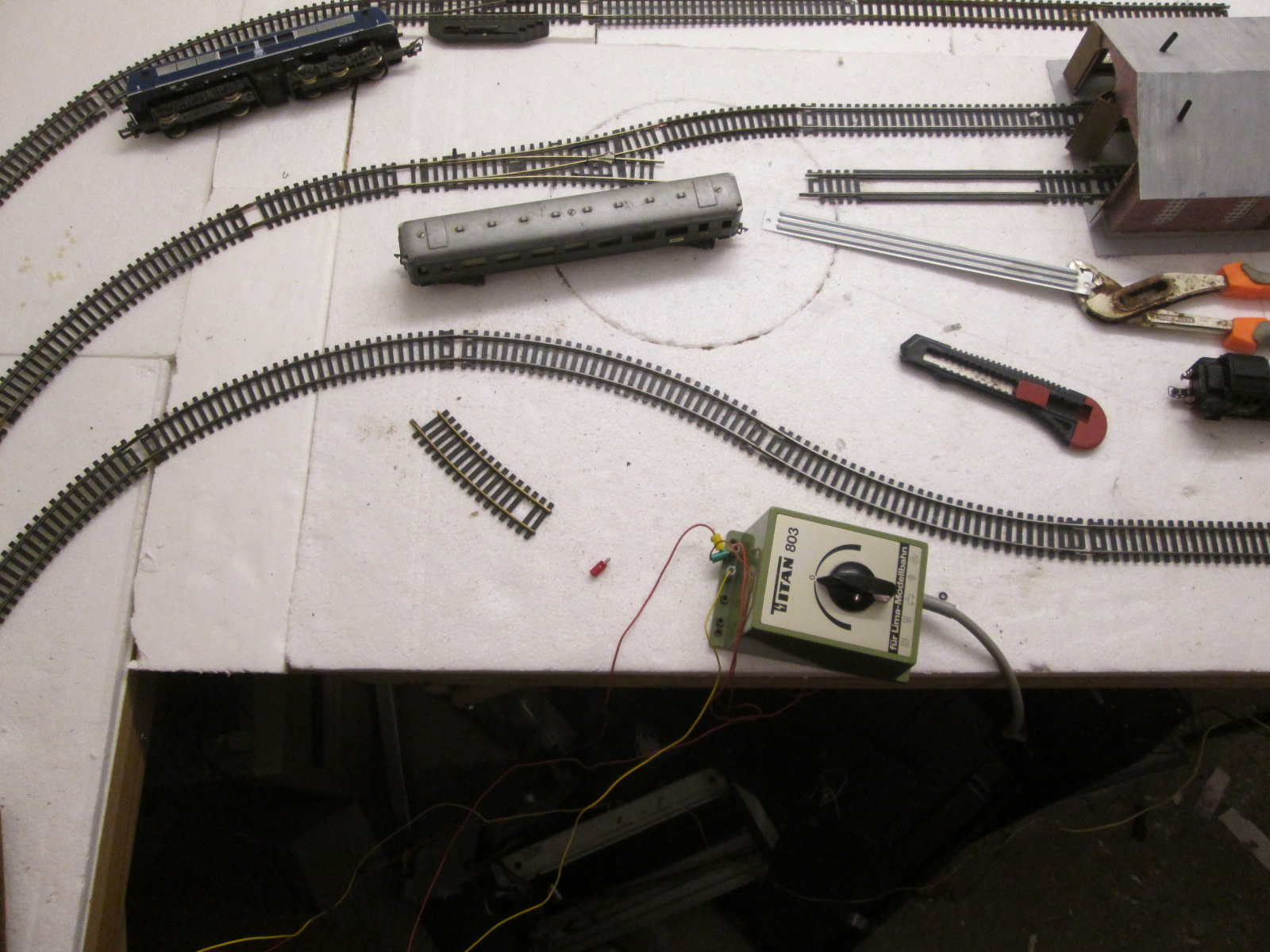

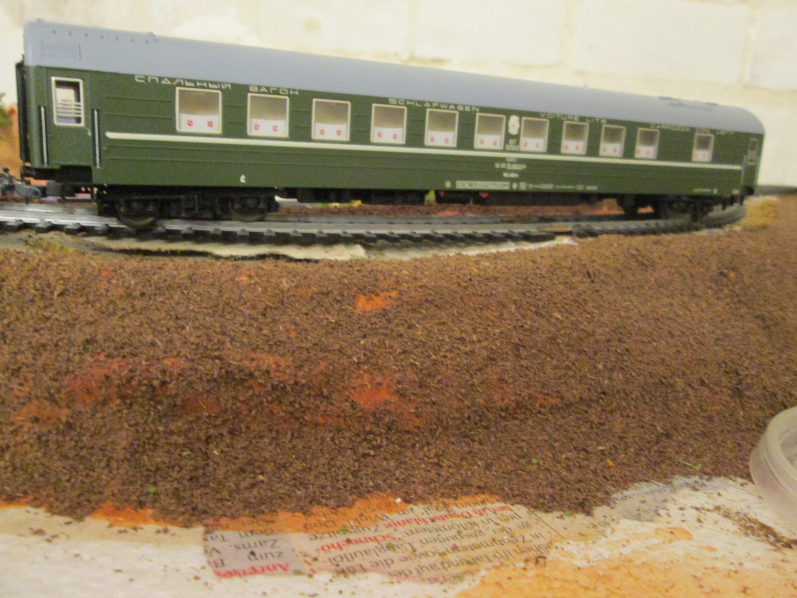

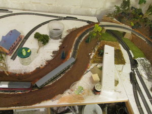

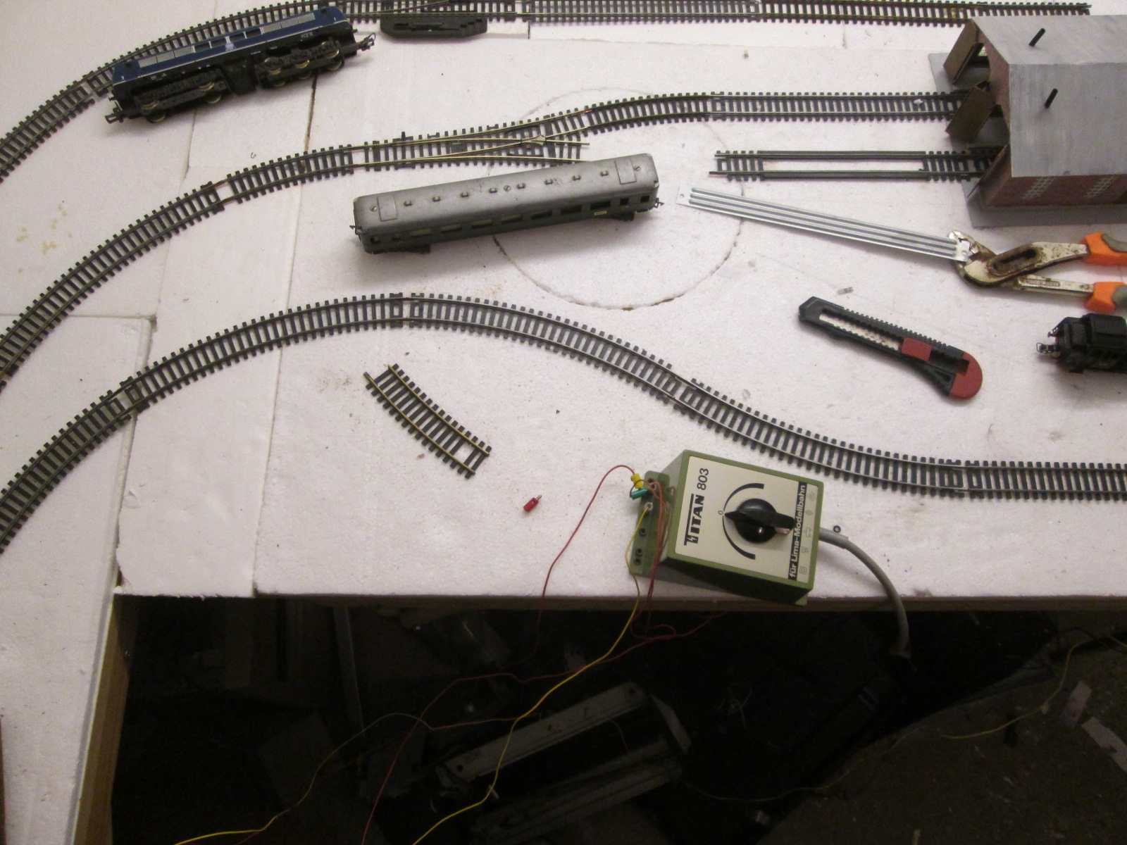

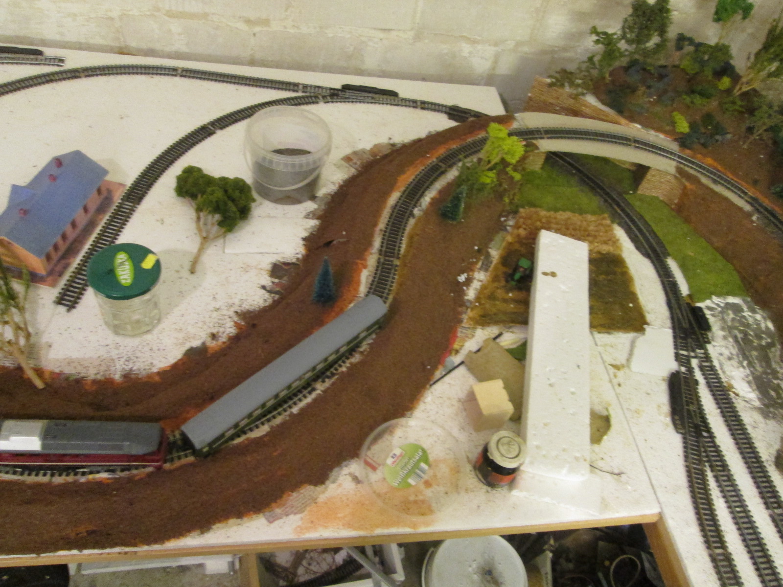

так, сползал наконец-то в подвал к макету. решил проверить как поедет вагон новый пассажирский с дизельным BR130. и сразу же печалька. рельсы покрылись налетом "ржавщины", сам лок тоже еле фурчил (хоть он у меня дома пролежал под монитором), вагону не нравятся пути, часто слетает (может грузу добавить?)
участки путей где часто слетал вагон при нормальной скорости, слетала обычно задняя телега
утащил последние кустики и поставил в уголке где руины и все равно мало )
снимал видео. но еще сам посмотрю стоит или нет выкладываться. завтра будет видно.
теперь мой вердикт по макету. данные пути годятся полностью для коротких локов и вагонов (или я не прав?) уже хочется полностью перестроить макет, но без горок и крутых поворотов, а еще бюы и двупутным но видать уже не с такими габаритами
что скажете камрады?
Been thanked: 3652 times
Re: Это мой макет!
Не вижу особого ужаса в налете рельс.Шкуркой или абразивчиком пройтись и зергуд.
без фанатизма,конечно. :roll:
По вагону.Полноразмерники-кабаны довольно капризны на сверхмалых радиусах.А у тебя
еще и подьемы-спуски.Также состав длиннобазных вагонов негламурно ломается в кривых.
Выход есть без перекраивания макета.Выявить проблемные участки и довести их до
проходимости РиЦем. :roll:
У меня было подобное с появлением сверхдлинных двухетажек.Немного подправил пути,
туннели и габариты приближения строений.Сами вагоны тоже улучшил-сделав им более
"разболтанные" тележки.
Re: Это мой макет!
Денис дело говорит. Но еще возможен вариант, когда на старых рельсах образуется налет, они стают немного абразивными. И тогда современные колесики с острыми ребордами радостно цепляются за то и спрыгивают.
Повідомлень: 2586
Been thanked: 137 times
Re: Это мой макет!
Нужно бороться с влагой.

Re: Это мой макет!
Повідомлення Nef »
Я в вк уже писал. Надо по возможности, обустроить помещение, согласовав всё и со всеми. Добавить там рабочее место. Влагу точно надо убирать. Плюс холода зимой, тоже не особо хорошо сказываются как на макете, так и на пс. Ну и как уже писал, покупать бу Флекс, рисовать схему и строить по новому, исходя из уже сформировавшейся затеи по СЖД. Тем более, что общаясь вчера, обсудили много идей, посмотрели много фотографий.
Has thanked: 1204 times
Re: Это мой макет!
Afess писав: вагону не нравятся пути, часто слетает (может грузу добавить?)
Вагон трогать не надо - он не виноват ;) Придется пути рихтовать. Вообще рекомендую заиметь привычку проверять уложенные рельсы длинными вагонами и прочим "капризным" ПС. Сразу же будет видно, где пробные зоны.

Afess писав:...и сразу же печалька. рельсы покрылись налетом "ржавщины"...
Для чистки рельс есть еще и такая штуковина - Rail Tracker™ Cleaning Kit TT4550 и жидкость для чистки - Clean Track Solution TT4554 от Вудланда.
Отличная и удобная весчь - проверено на практике - чистит хорошо и "гуманно" по отношению к рельсам. :roll:
