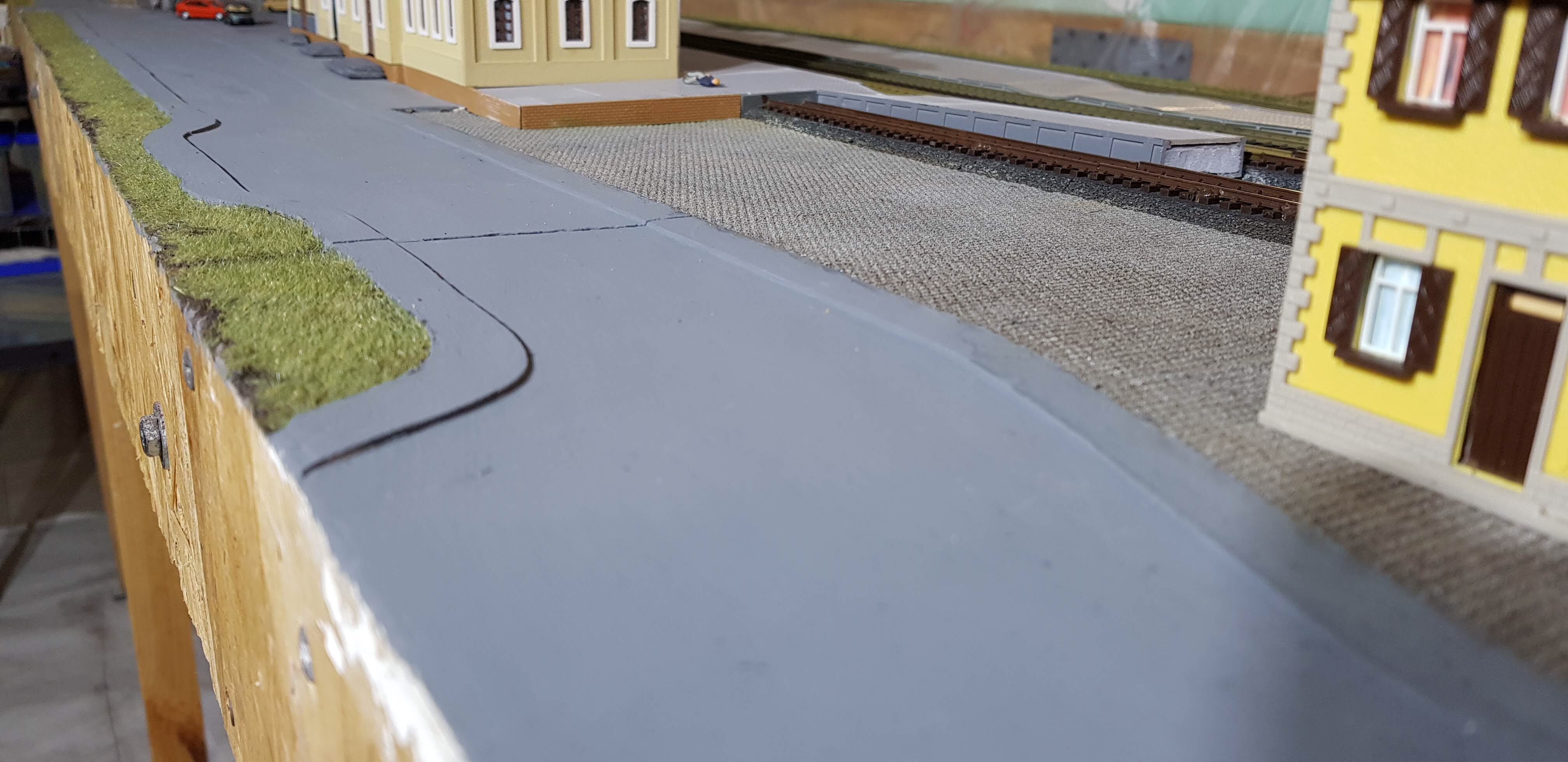

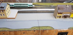

Основная доделка в последнем видео это появление дорожного покрытия на рыночной площади и за линией зданий.
Площадь покрыта ковриком флизелиновым или чем-т.о. похожим имитирующем брусчатку. Может кто имеет опыт везеринга таких покрытий, буду рад услышать как с ним работать.
Пытался залить жидкой чёрной краской, но она достаточно сильно окрасила и камни, а потом прошёлся сухой кисть с ветлы тонов, практически не осталось следов. В общем пока думаю что с эти делать.
Поделитесь опытом.

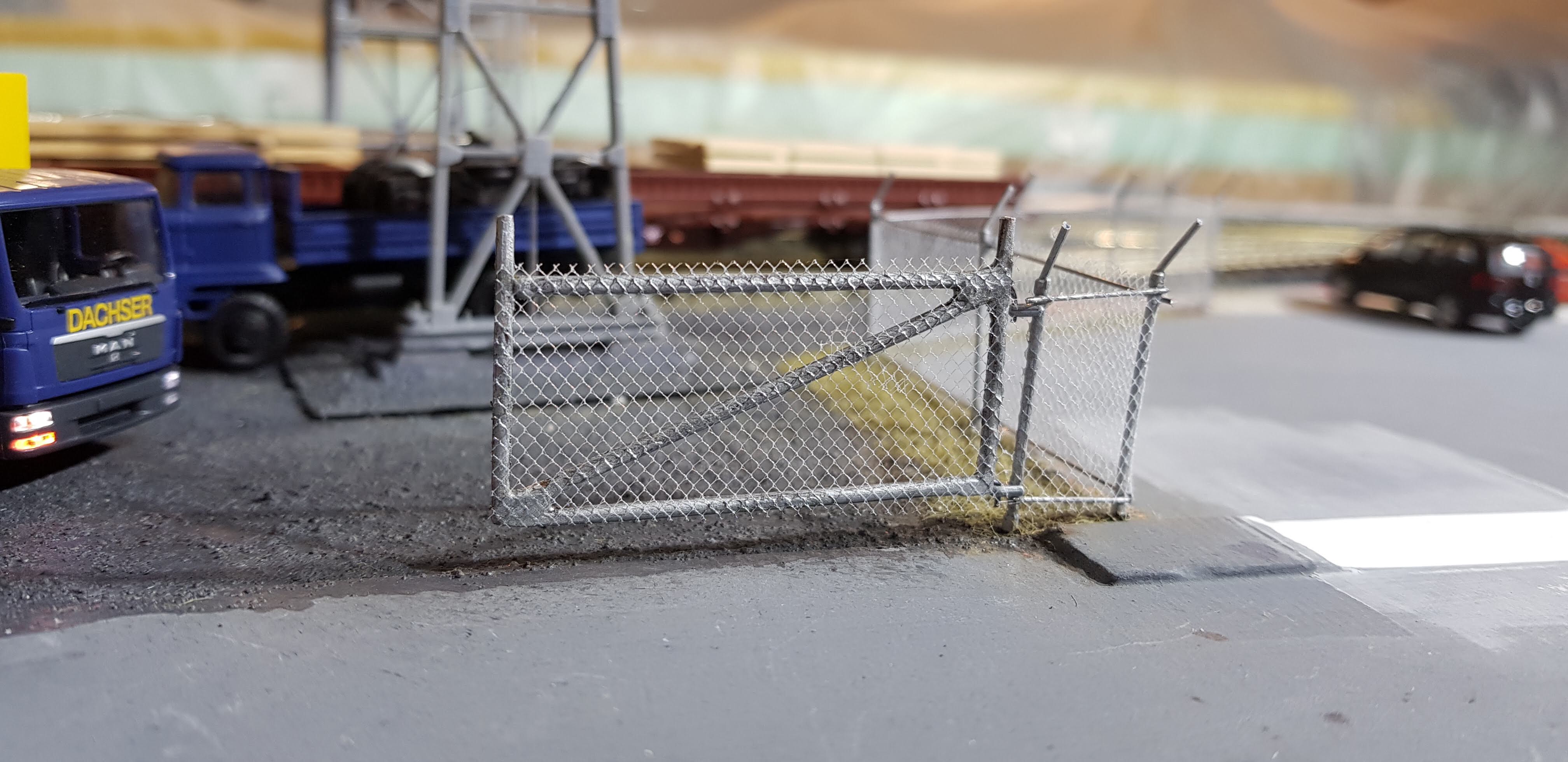

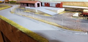

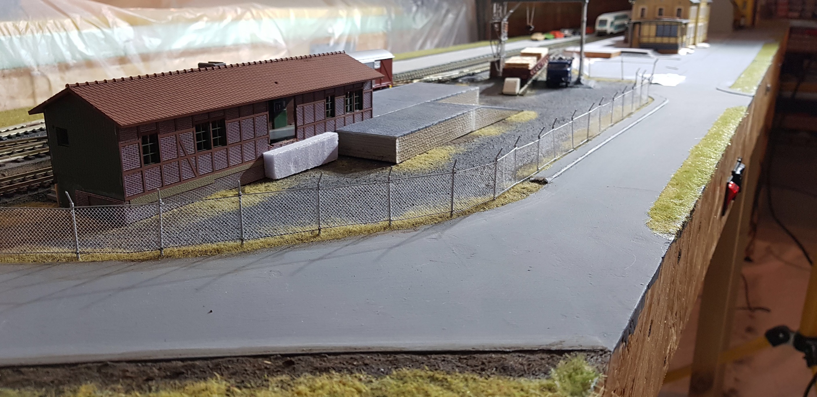

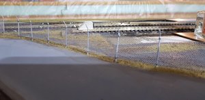

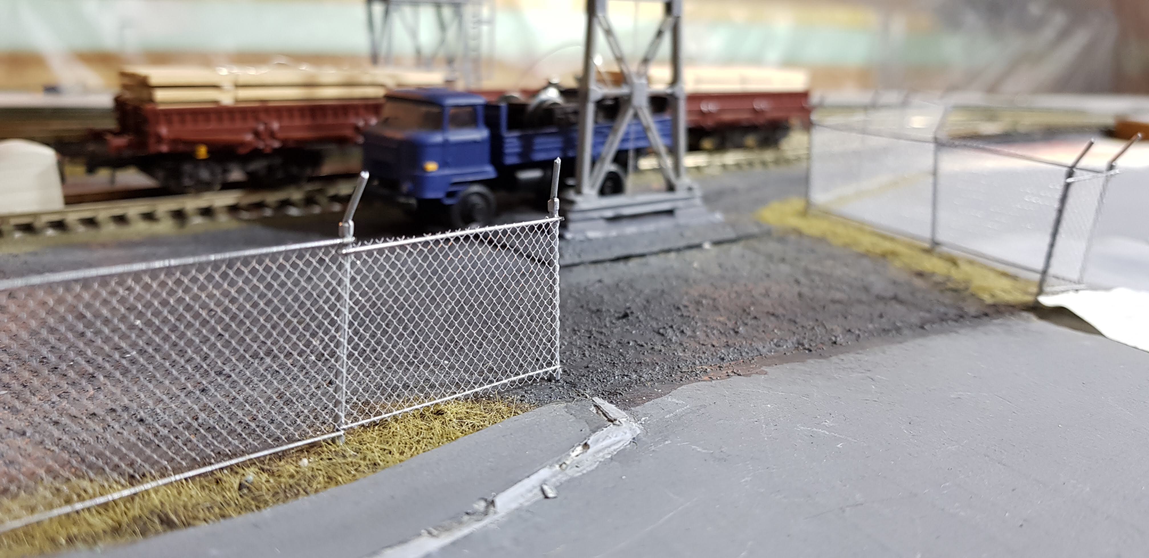

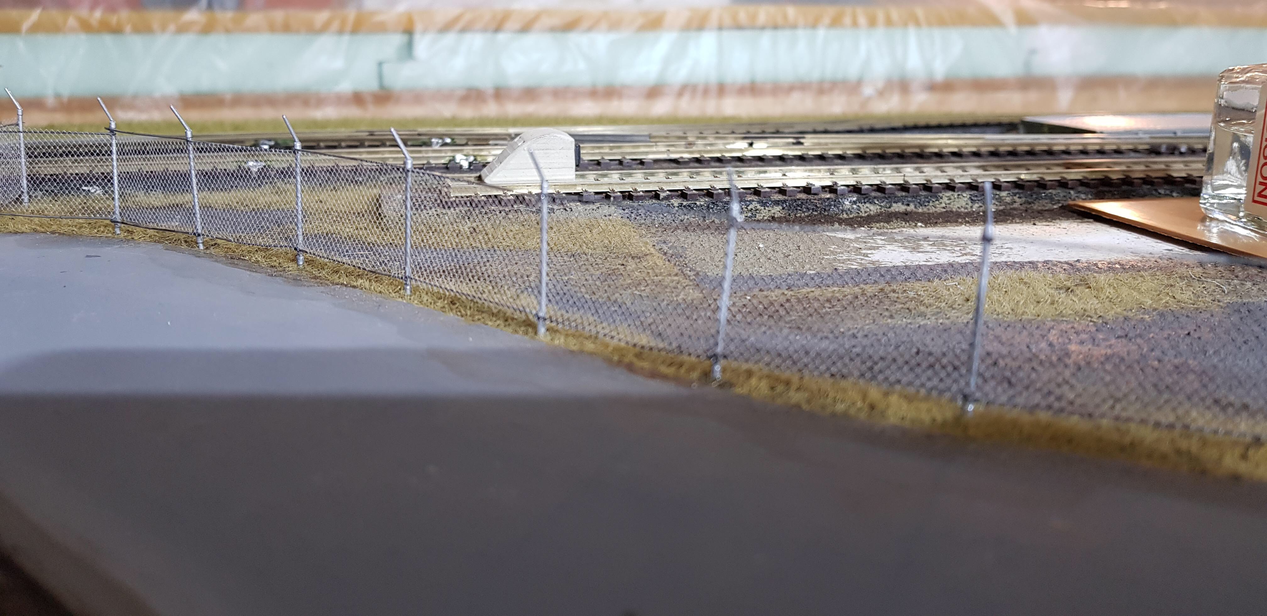

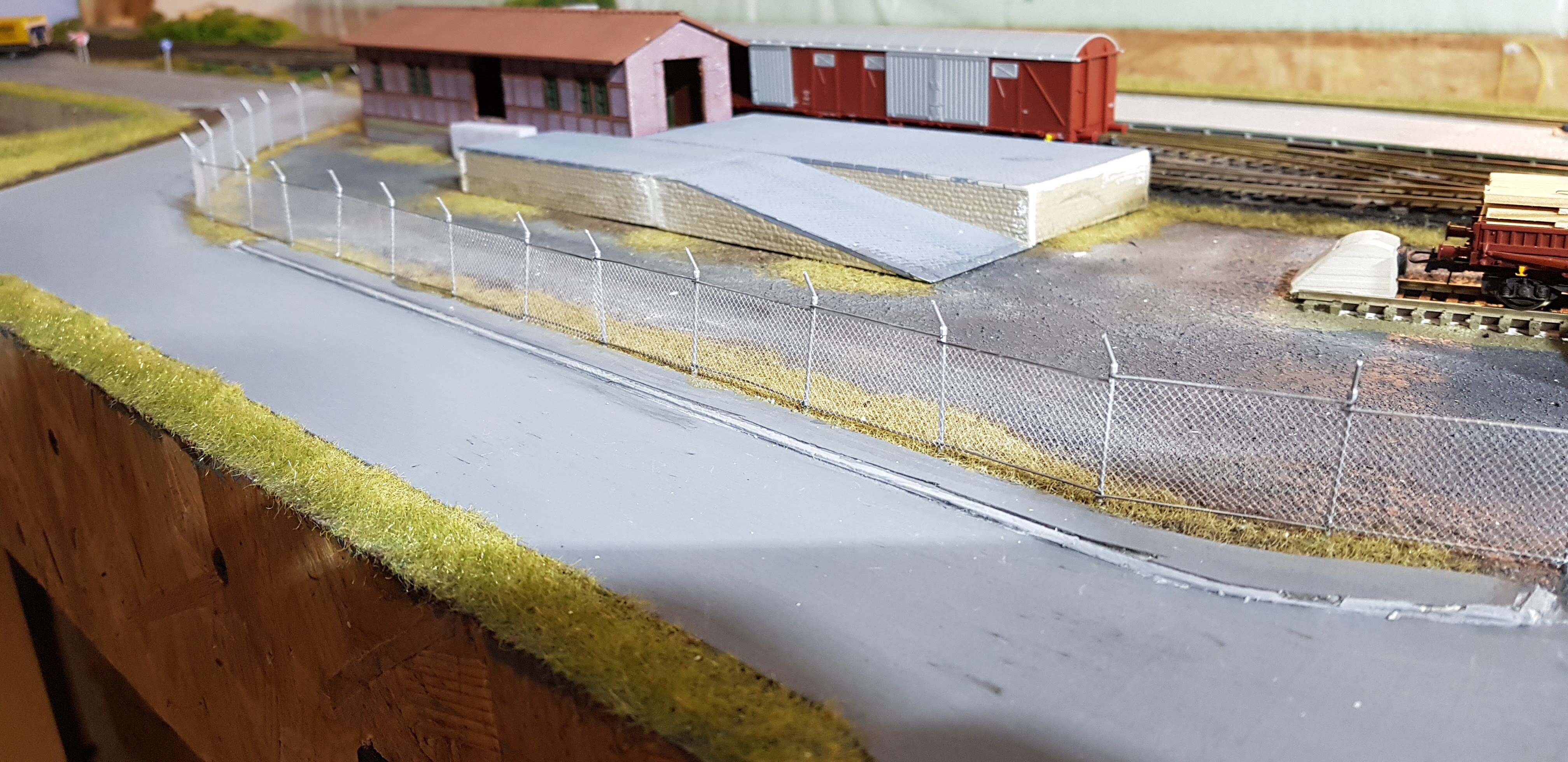

Оградил сетчатым забором территорию складско-погрузочного комплекса.
Ограда производства Walthers, стойки и прутики красил маркёром, в комплекте идёт кусок ткани для имитации сетки. Ткань не красил, на ограде выглядит как металлическая.
Шаг стоек 3,5 см +/-, стойки приклеены на суперклей, прутик нарезал по секциям и клеил поштучно, на собраный каркас натянул и приклеил ткань.

Re: Модуль «станция»
Довольно аккуратно собрано.Без потеков.Мне нра. :roll:

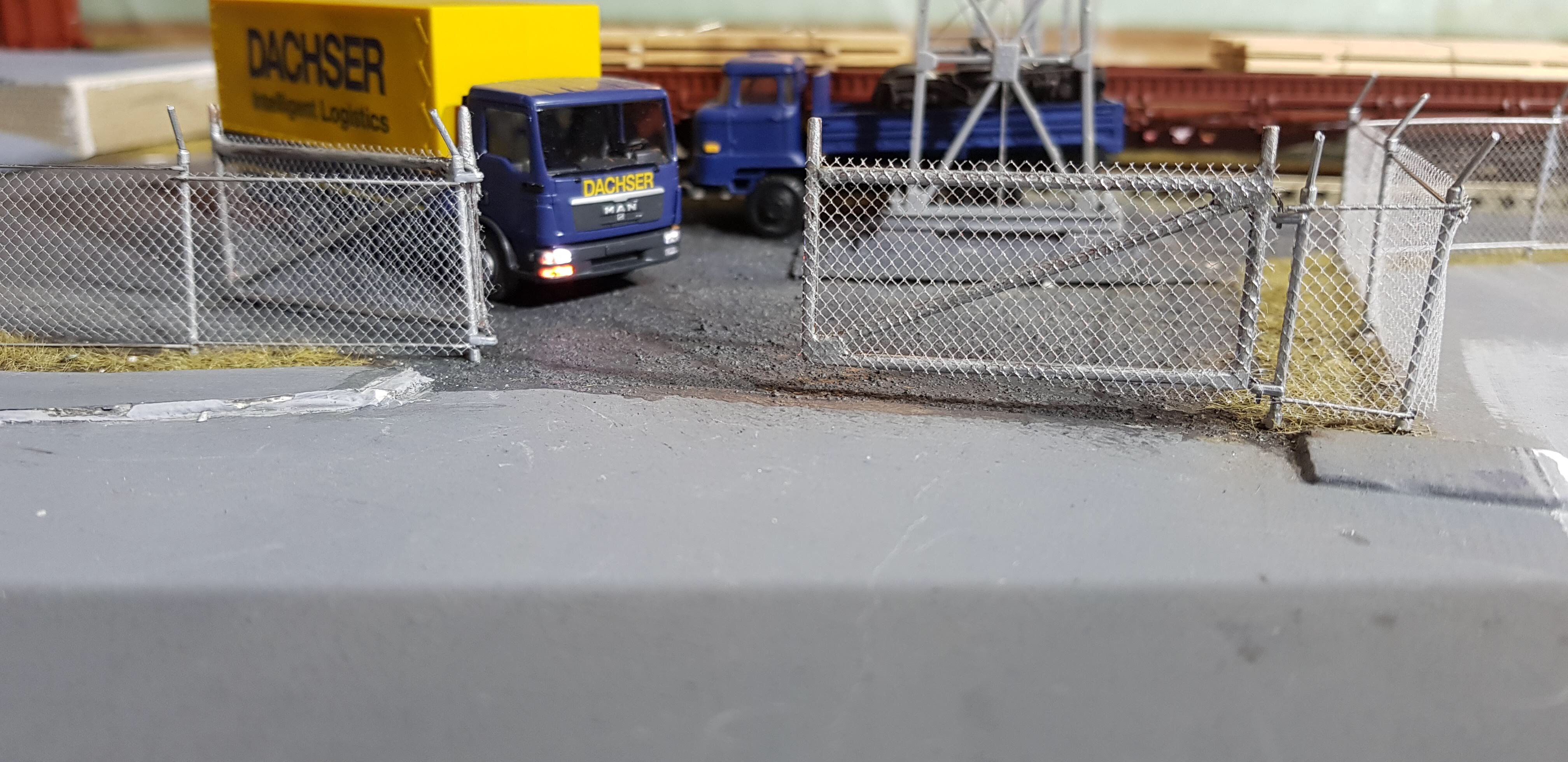

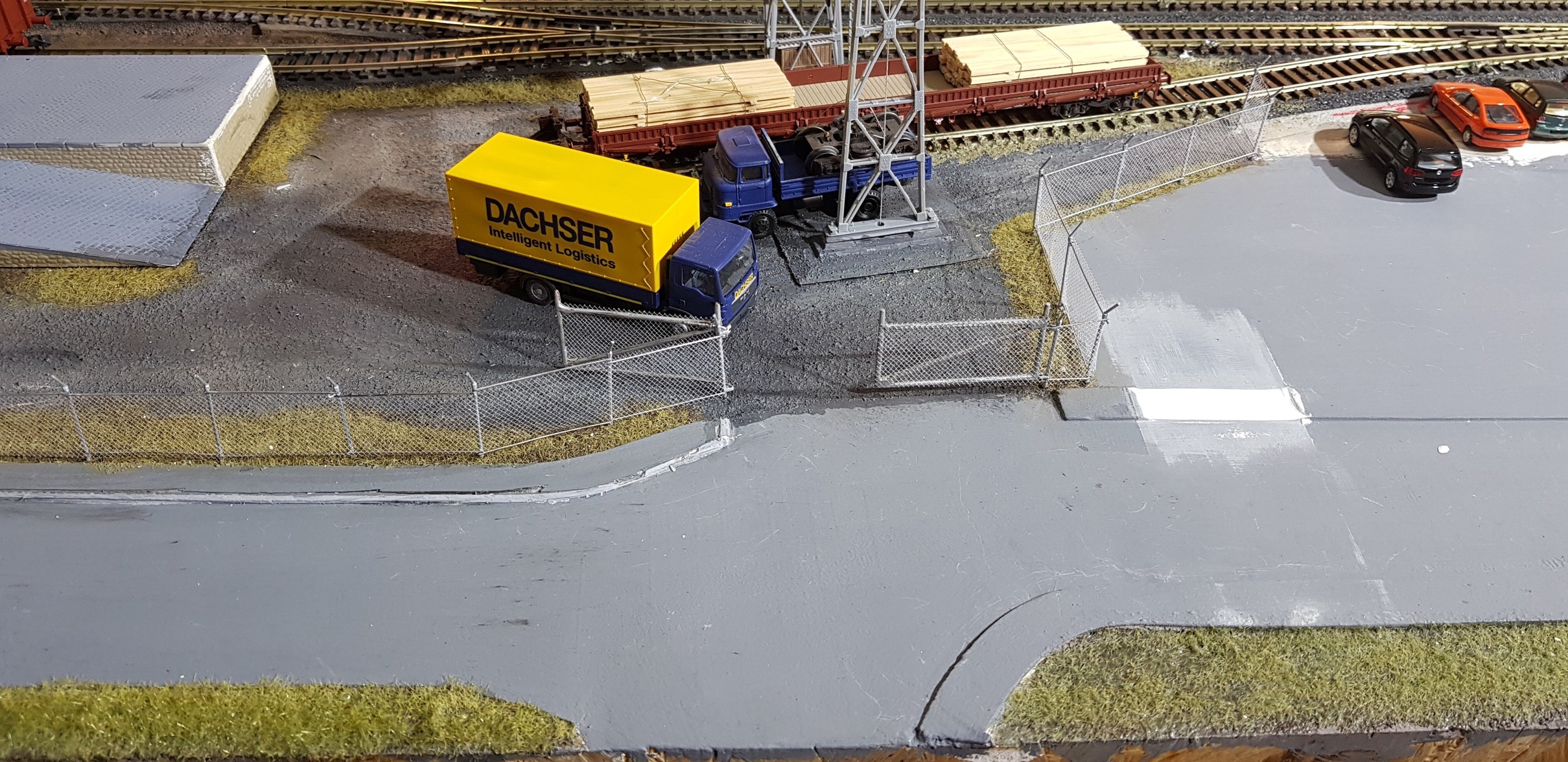

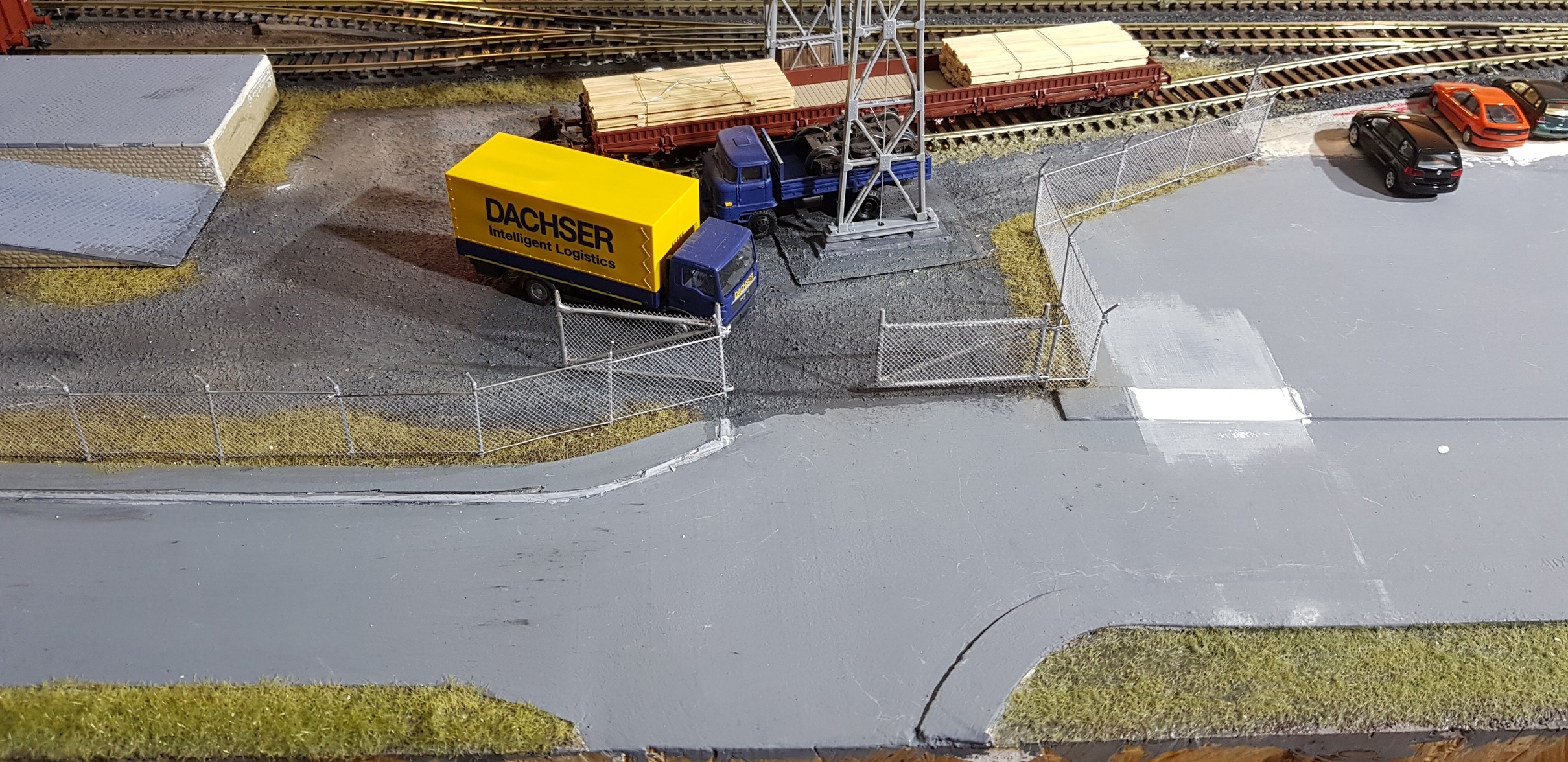

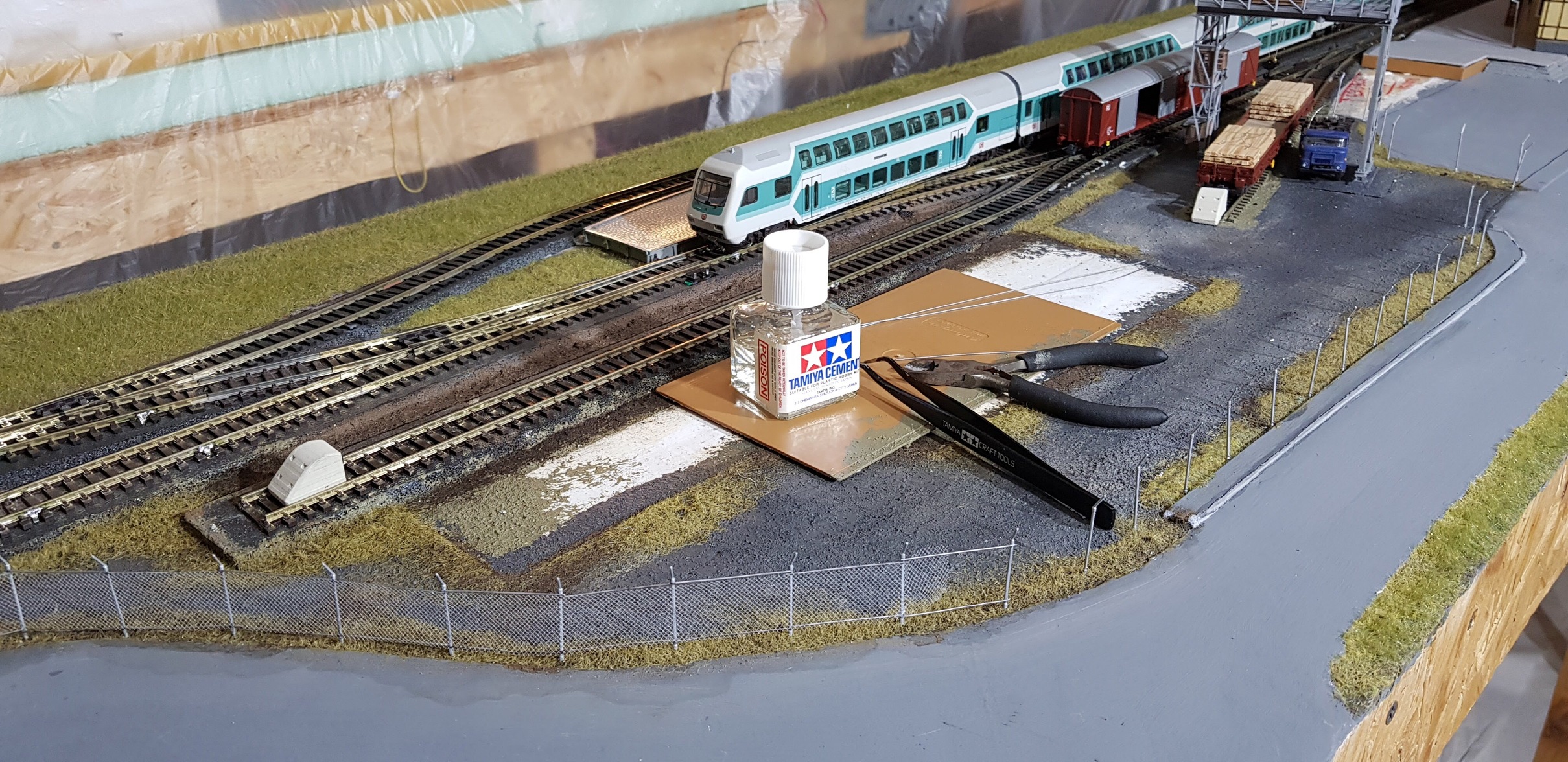

Я свои модули и макеты строю с учтём возможности езды управляемых моделей автомобилей. Из-за этого ворота входящие в состав набора забора мне не подошли- грузовики не проезжали через них. Пришлось делать свои ворота.
Сначала взял 1мм алюминиевую проволоку, но спаять ее естественно не смог, нашёл медную и все получилось.
Ворота получились достаточно жесткими, лишний припой обработал напильником без проблем.

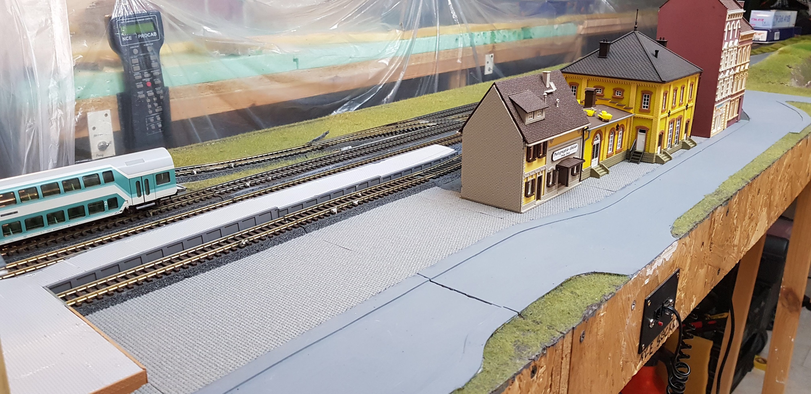

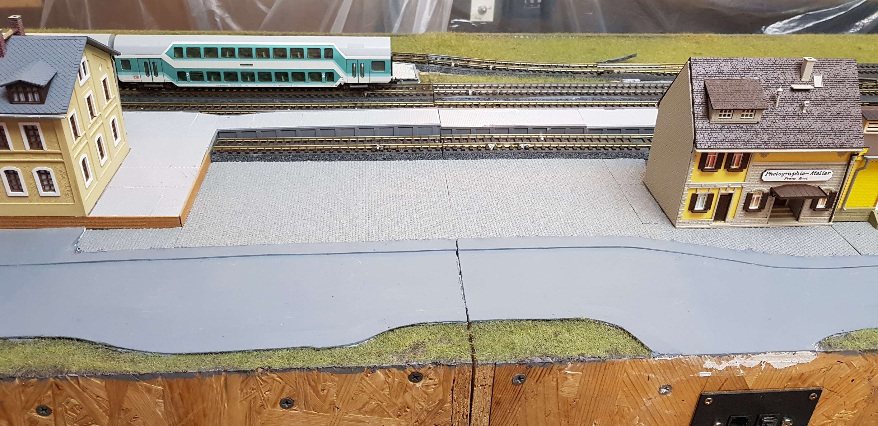

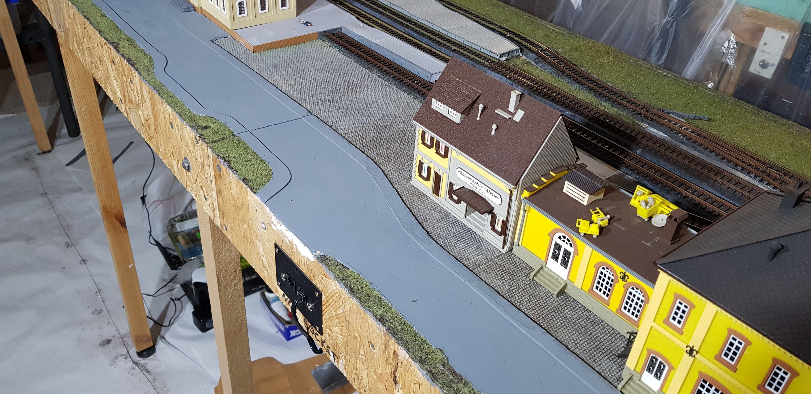

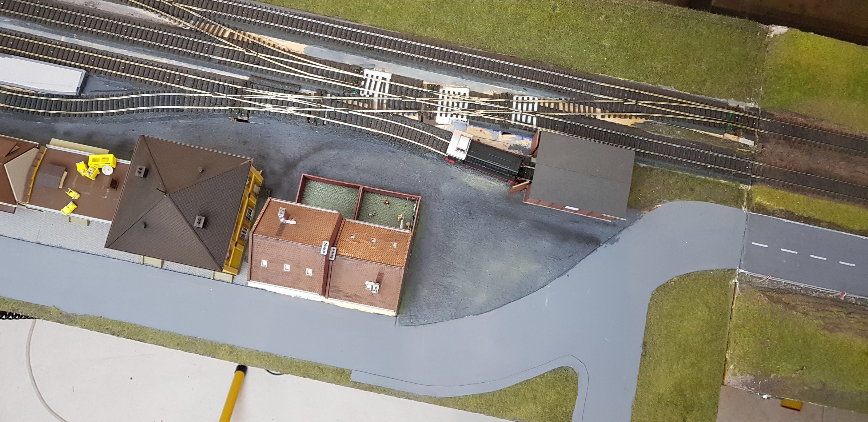

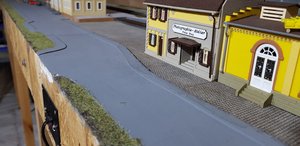

Небольшой апгрейд модулей- оживил площадь при станции, как мне кажеться.
Использовал землю разведённую водой и пва до состояния жидкой массы для «затирки» швов, потом как высохло пигменты и сухая кисть.
Интересная методика смешивания.Никогда о таком на задумывался. :roll:
Has thanked: 1279 times
А нормально земля с клеем затвердела? Влагу не тянет потом? :?
Оффтоп:
Почтовые тележки на крыше здания - это так по-советски :mrgreen: :mrgreen:
vover писав:А нормально земля с клеем затвердела? Влагу не тянет потом? :?
я лично к примеру балласт ПВА с водой проклеивал. в соотношении 1:1. так потом камни фиг отдерешь только с рельсами вместе, и вроде в помещении не сильно сухом все это. так что думаю что и земля с клеем тоже пи высыхании не оторвется и не расползется от сырости
Оффтоп:
Да вроде нормально держится. Я пигменты влажной кистью растирал все осталось на месте.
А тележки это я торопился сделать фото и особой красоты не успел навести, вот они и остались в месте хранения :D

Конечно при таком замазывании дороги можно было бы трещины,ямы там продавить. :roll:
