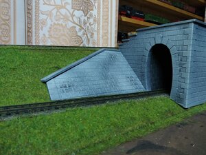

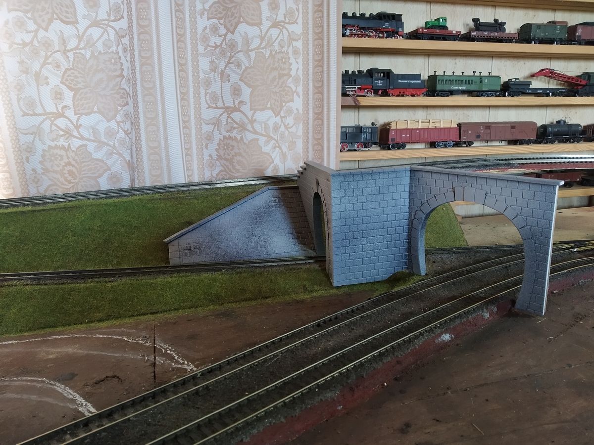

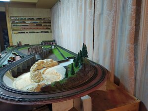

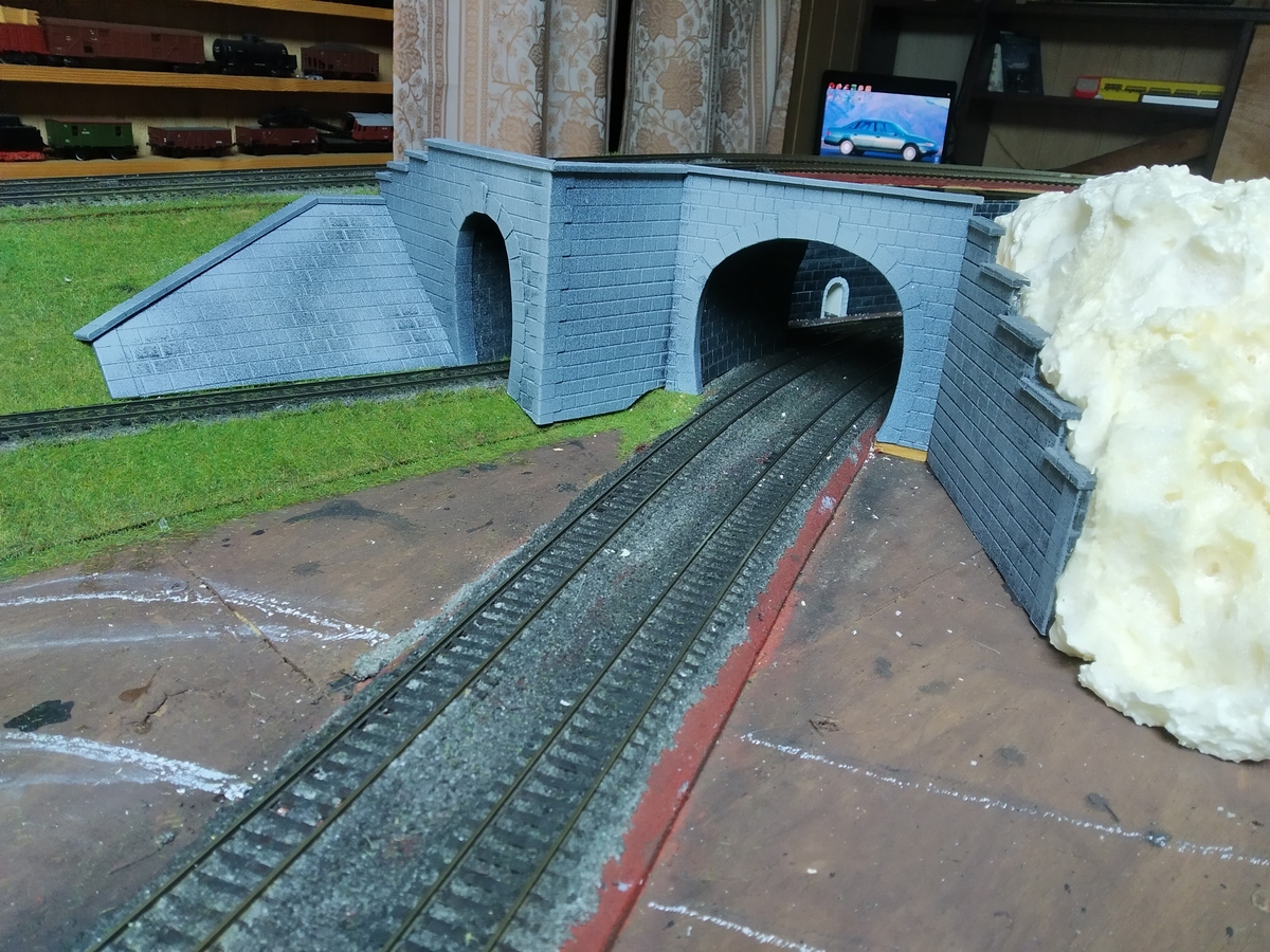

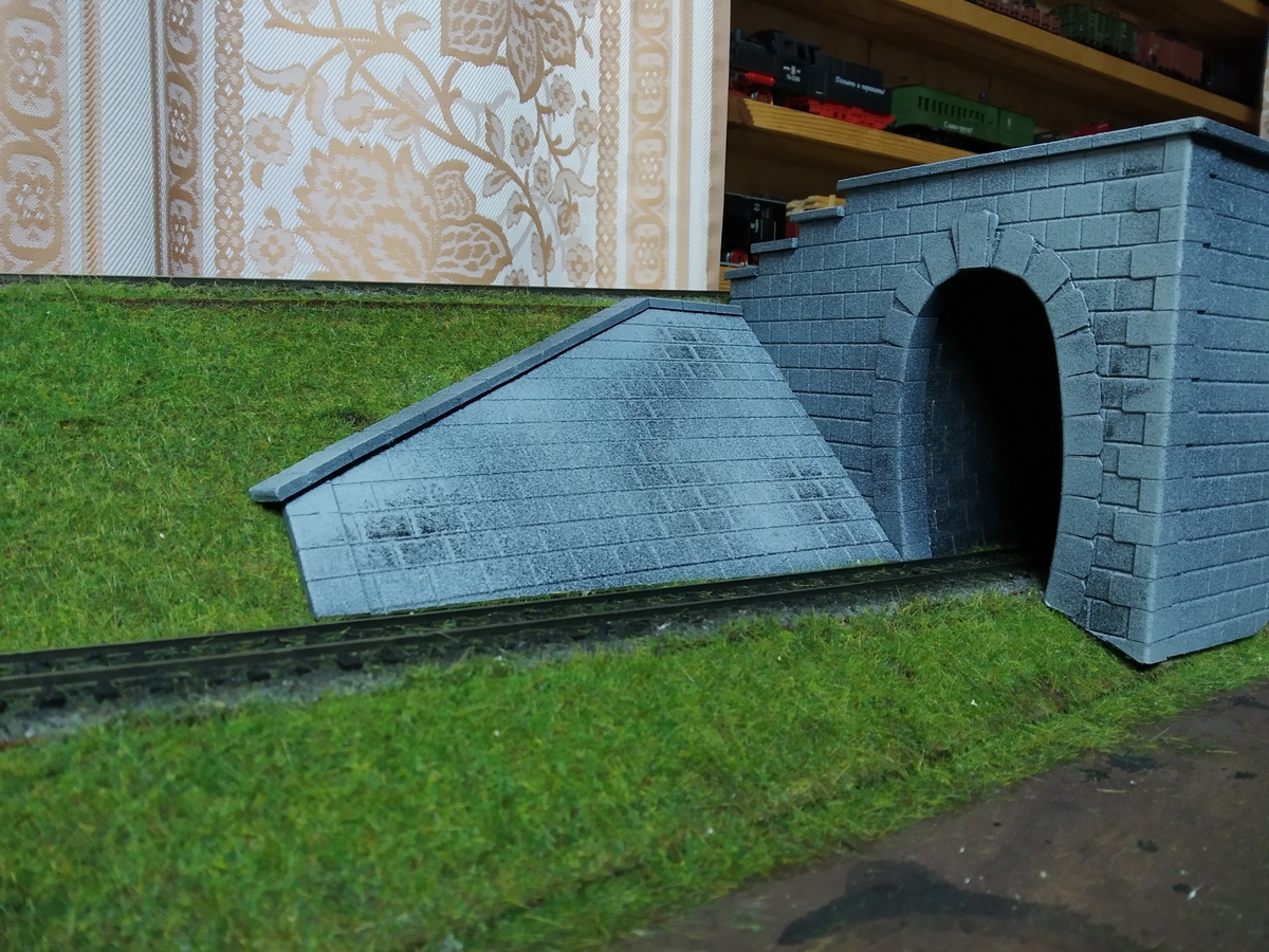

Крайнюю подпорную стенку пока не делал - так и не знаю, как будет выглядеть гора... :cry:
Re: Просто макет

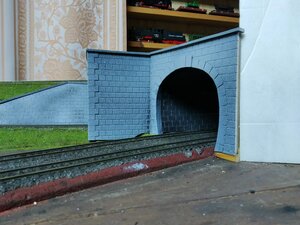

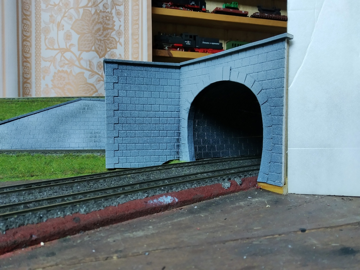

Юрсаныч, очень, очень ровные кирпичи... таких камней в кладке в "естественной природе" не бывает... это только "древние Египтяне" обтёсывали камни прецизионно "зубной щёткой"... при нашей с вами жизни таких технологий точно не существует....
Я, кстати тоже замечаю за собой.. что я больше "страдаю", от того, что всё очень точно и под линейку пытаюсь сделать.... :( :roll: :?
Повідомлень: 3387
Has thanked: 2189 times
Been thanked: 4274 times
Re: Просто макет
Barbosa_ писав: очень ровные кирпичи... таких камней в кладке в "естественной природе" не бывает...
Бывает. В наше время встречается повсеместно.
Но в данном случае блоки по финишу будут слегка "размазаны" аэрографом. Покраской много чего можно добиться. Единственная пока подпорная стенка сделана из того же материала и расшивку наносил тоже под линейку. Красил немного иначе и восприятие, ИМХО, несколько другое.

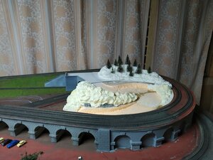

А можно фото немного поодаль? Чисто для улучшения восприятия :roll:
Повідомлень: 3387
Re: Просто макет

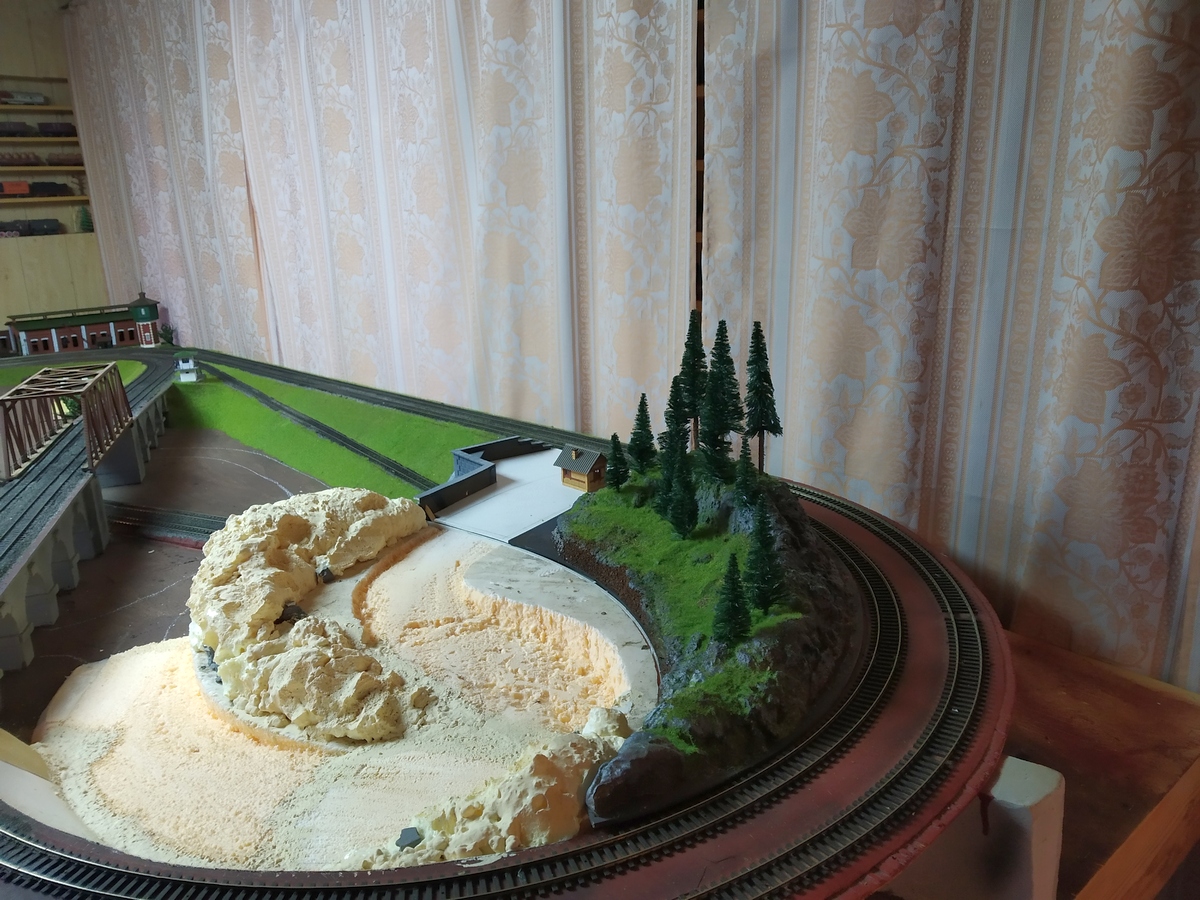

vover писав:А можно фото немного поодаль?
Можно.

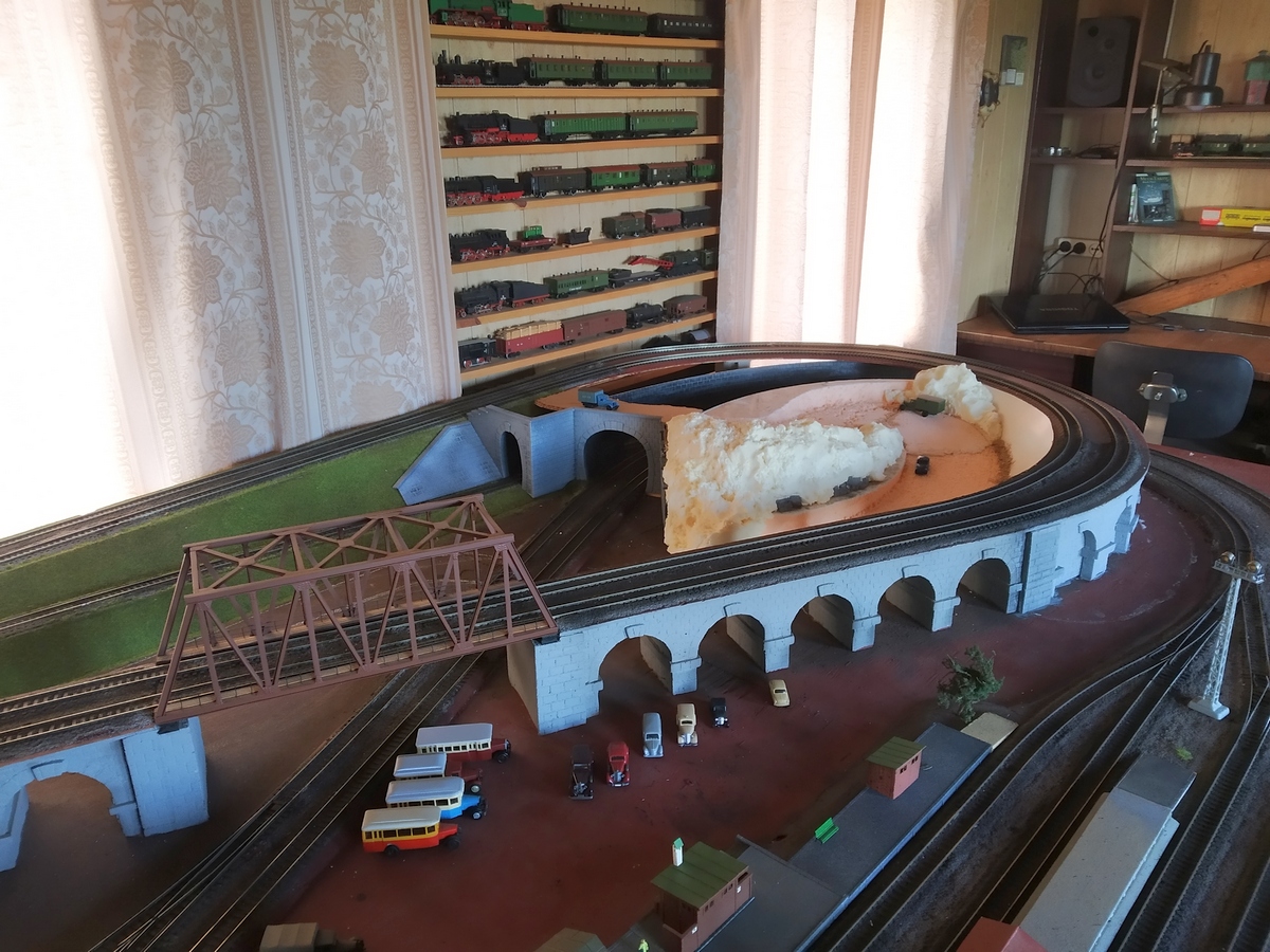

Но не хотел показывать потому. что гора пока имеет только основание, общий контур не обозначен.
Верхушка будет съёмная чтобы обеспечить доступ к стрелке. Картонкой обозначил дорогу к переезду. Проблема была в том, что автодорога из села не имела выхода во внешний мир. Лучшего решения не придумал.

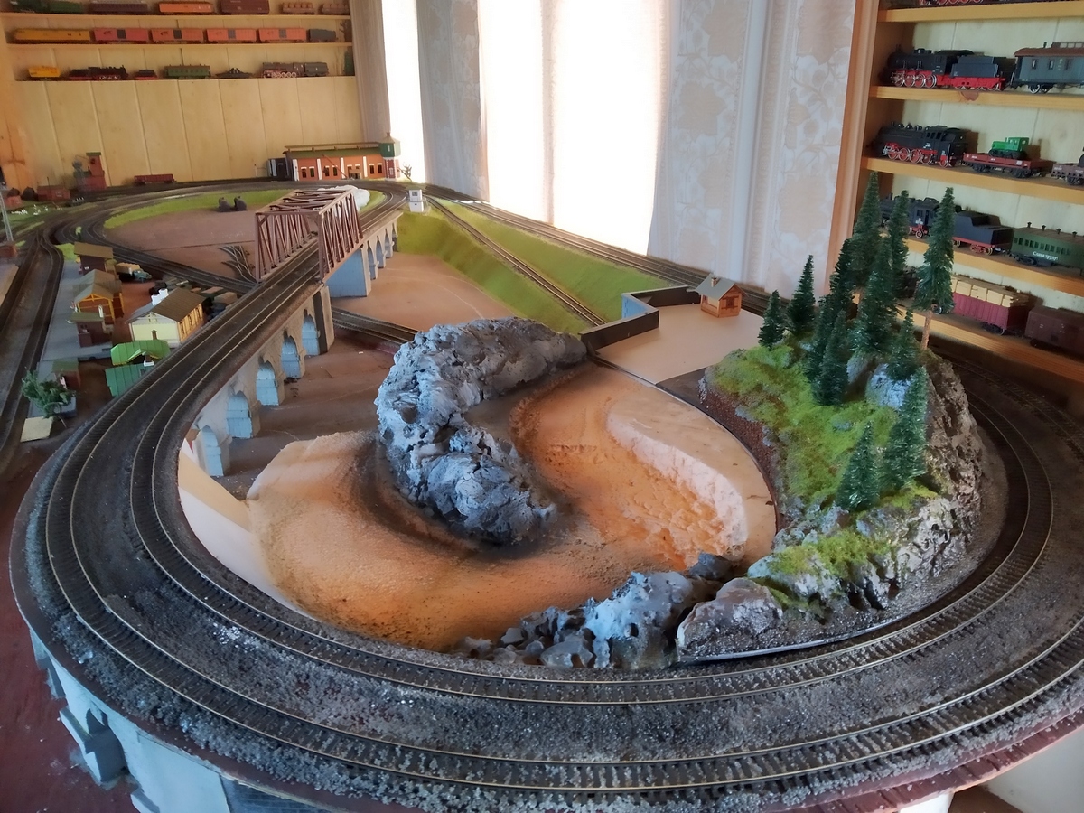

Re: Просто макет
Повідомлення slipfaker »

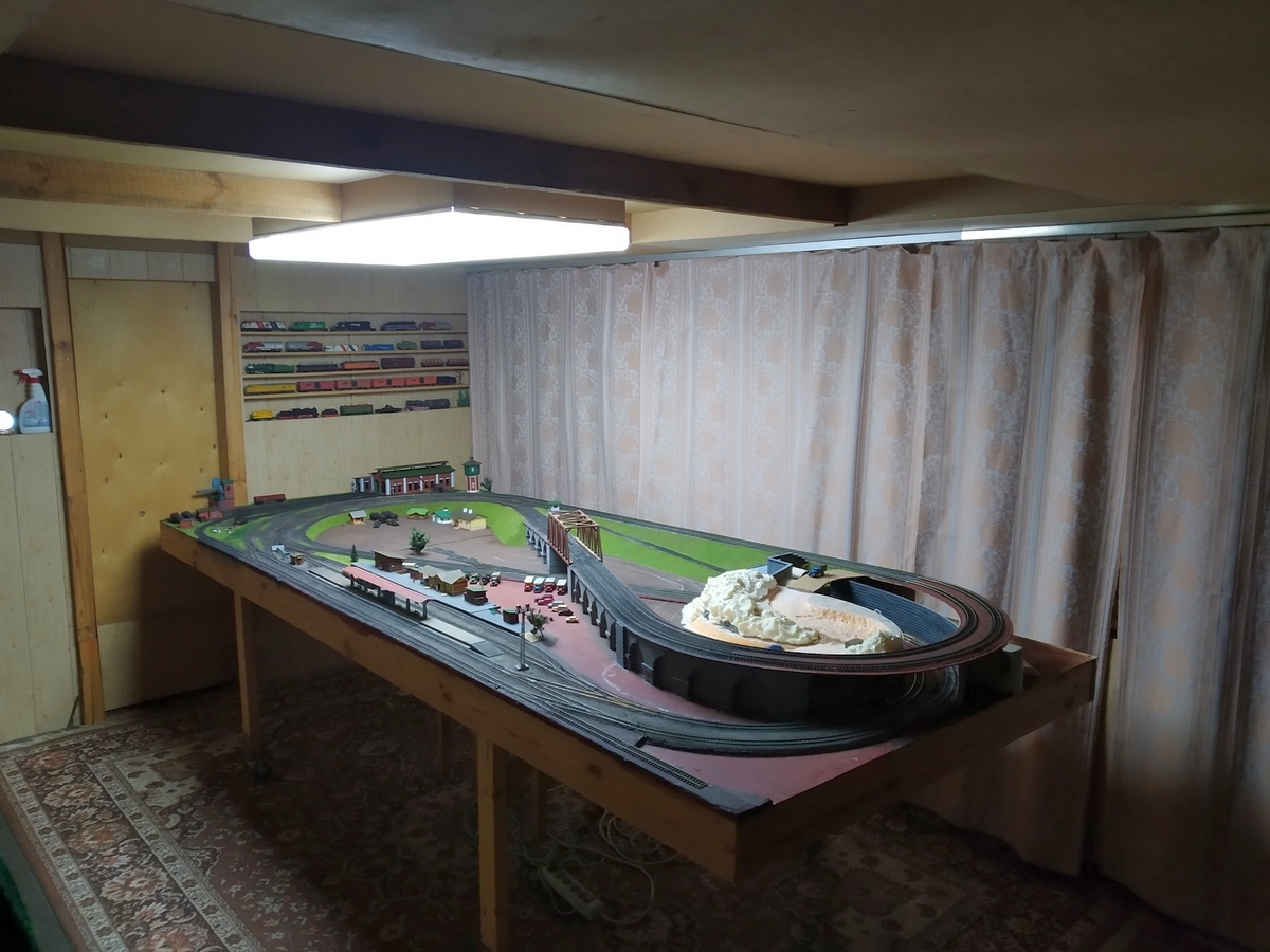

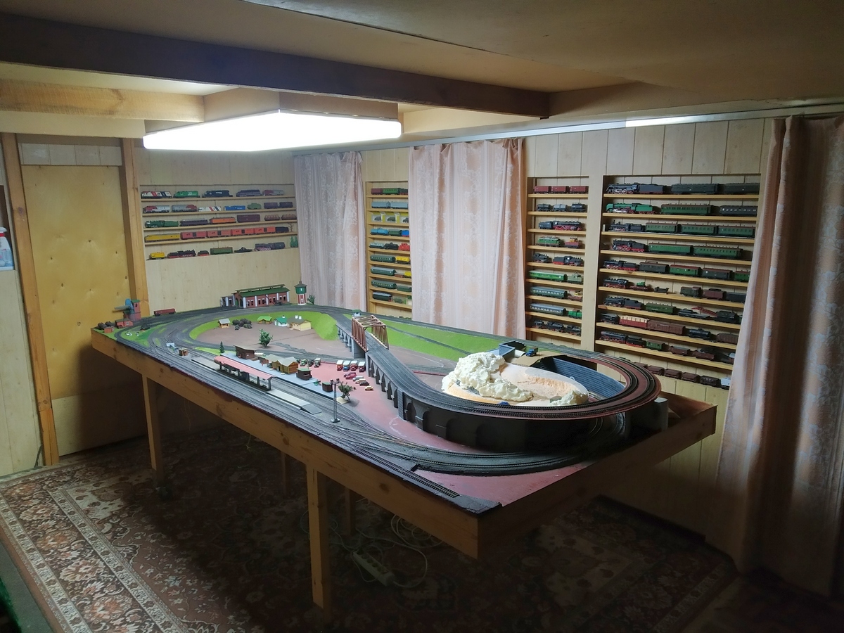

У вас, похоже, все полки открытые. Пыль не досаждает? Или часто катаете все экспонаты из коллекции?
А вообще у вас очень уютно :)
Повідомлень: 3387
Re: Просто макет
slipfaker писав:У вас, похоже, все полки открытые. Пыль не досаждает?
Не досаждает, но некоторые неудобства создаёт. Мягкая кисточка позволяет частично решить проблему, если модель выглядит слишком уж вульгарно. Но вообще-то весь ПС у меня предназначен для прямой и простой эксплуатации на макете, причём любым из присутствующих участников, чтобы человек мог спокойно, не опасаясь сердечного припадка у настоятеля, взять с полки модель голыми руками и поставить на макет для дальнейших покатушек.
Прихожане могут подтвердить, что никто из присутствующих ни разу по рукам не получил и анафеме предан не был.
Полки планируются под раздвижные акриловые панели и вопросом занимался - приготовил размеры, нашёл поставщика, просчитал всё это дело. Вопрос пока отложил потому, что предполагается увеличение площади полок за счёт одного из оконных проёмов.
В настоящее время полки прикрыты обычными шторами - не самое оптимальное решение, но частично выручает.
slipfaker писав:А вообще у вас очень уютно
Спасибо, Михаил! Я старался и работа продолжается. Немалый вклад, как духовный, так и материальный внесли сподвижники. При обустройстве помещения и макета были реализованы многие их идеи.

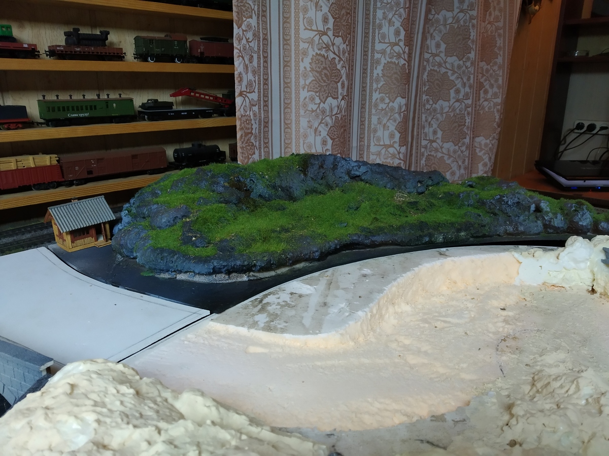

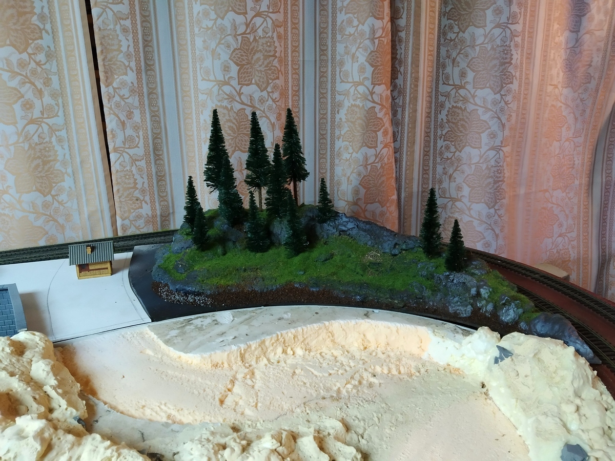

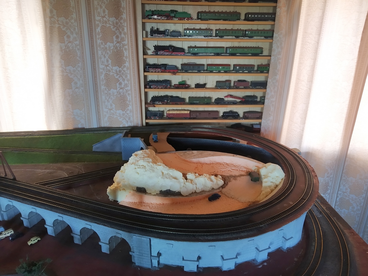

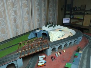

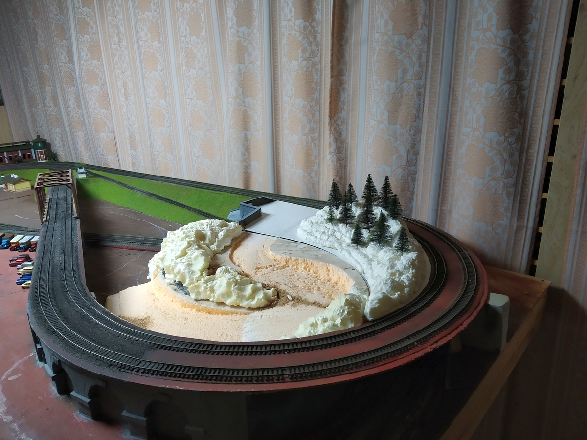

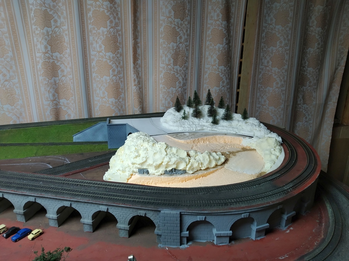

Заготовка верхней части горы.
Планируется, что будет густо засажена хвойными. Была прикидка на более раннем этапе.

Саныч, заготовка отлично окрашена и обсажена травой. Очень натюрлих! Мне нравится!

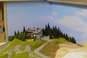

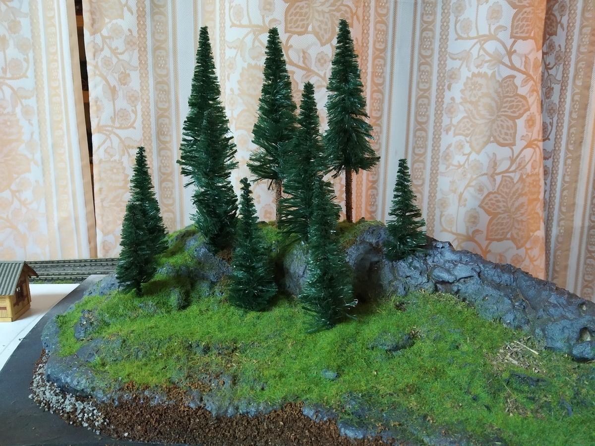

Не придумал лучшей идеи, как вывести автодорогу за пределы макета. Перевал - это слишком сильно сказано. Дорога поднимается на 100 мм от нулевого уровня макета, а это всего лишь 8,7 м в 1:1.
Сейчас с этим фрагментом вроде всё просто и понятно, но идея рождалась очень уж тяжело и надо признаться, что так и не родилась. То, что имеем, получилось ситуативно.

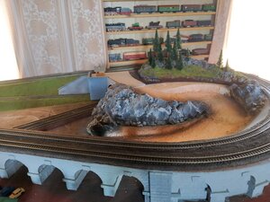

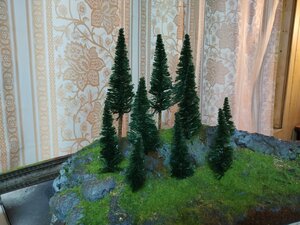

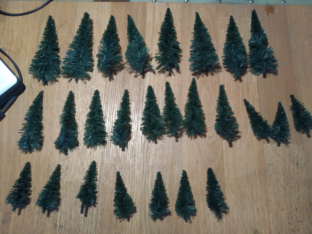

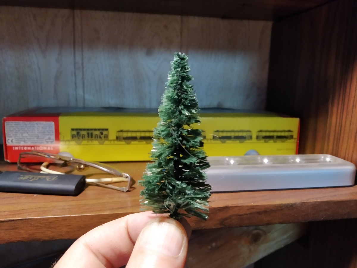

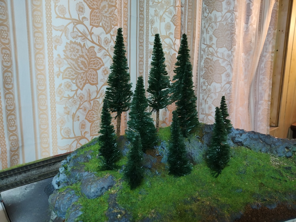

Ёлки, указанные ранее в примерочно-прикидочном варианте, меня не устраивают. Ещё имеются 40 шт. вот таких.
Тоже не супер, но третьего не дано... Блеск конечно надо приглушить хотя бы просто матовым лаком. Можно и присыпку попробовать. А пока нарастил стволы деревьям заднего плана и сделал очередную прикидку. Установил 12 шт. Наверное маленьких можно добавить, но это никогда не поздно.
У этой возвышенности имеются две совершенно конкретные задачи - организовать выход автодороги из села и визуально разорвать радиусный участок верхнего уровня, поэтому над проработкой мелочёвки на верхушке не особо озадачивался. Полагаю, сподвижники при посещении смогут внести свои штрихи, оставить автограф, так сказать...

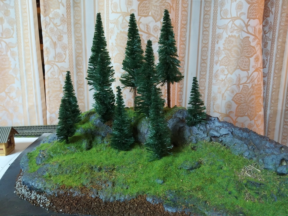

Пока верхушка поближе выглядит так.

Красиво виходить. Я так розумію скелі - це фарбована монтажна піна, місцями покрита флоком?

С учетом того что с другой стороны ёлок тоже будет склон с оными, то вырисовывается
весьма интересное место в радиусе для фото видео сьемок. 8-)

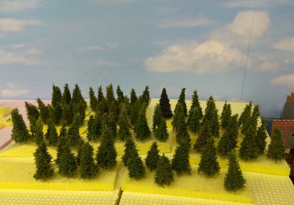

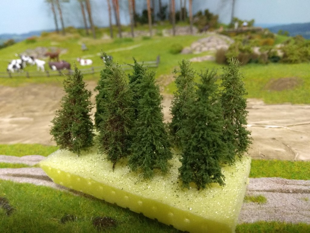

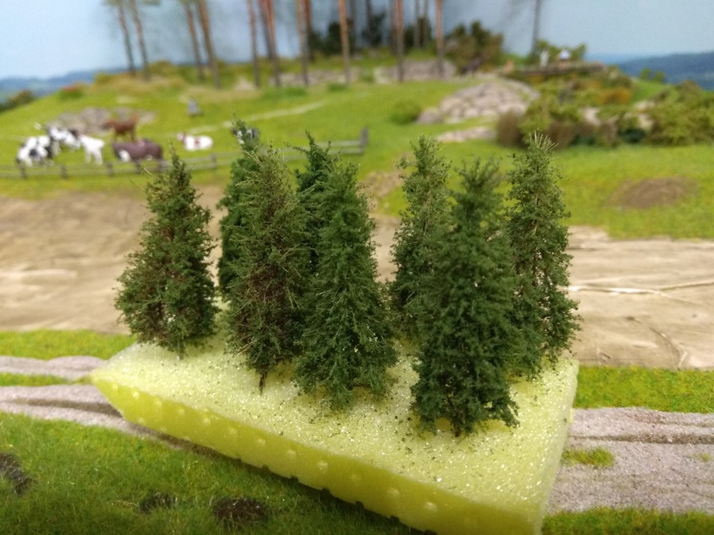

А елочек на гору, да и не только на гору, много понадобится. У меня на небольшой участок в уголке ушло более 70 шт. - 33 Busch (на заднем плане) и около 40 самопальных. Самопальные хороши тем, что они все разные (в отличие от фирменных) и можно подобрать любой цвет хвои.

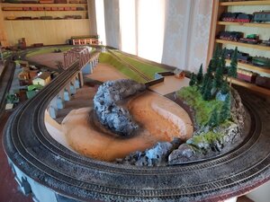

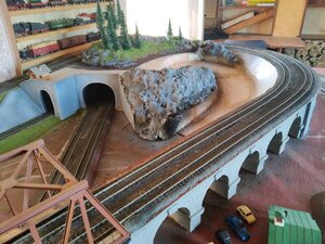

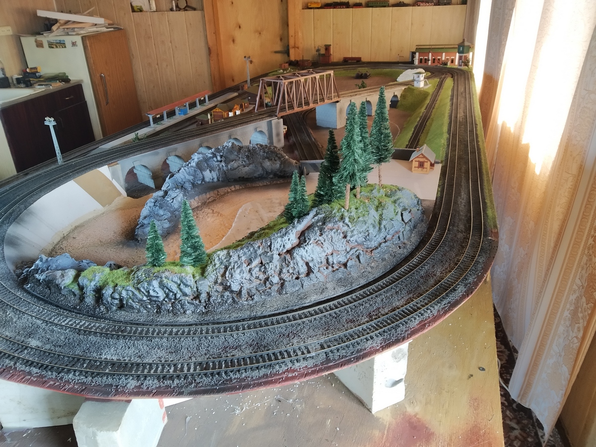

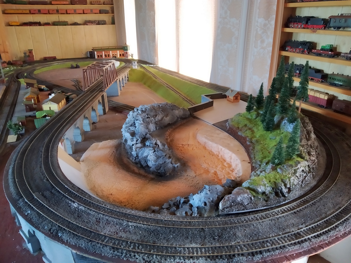

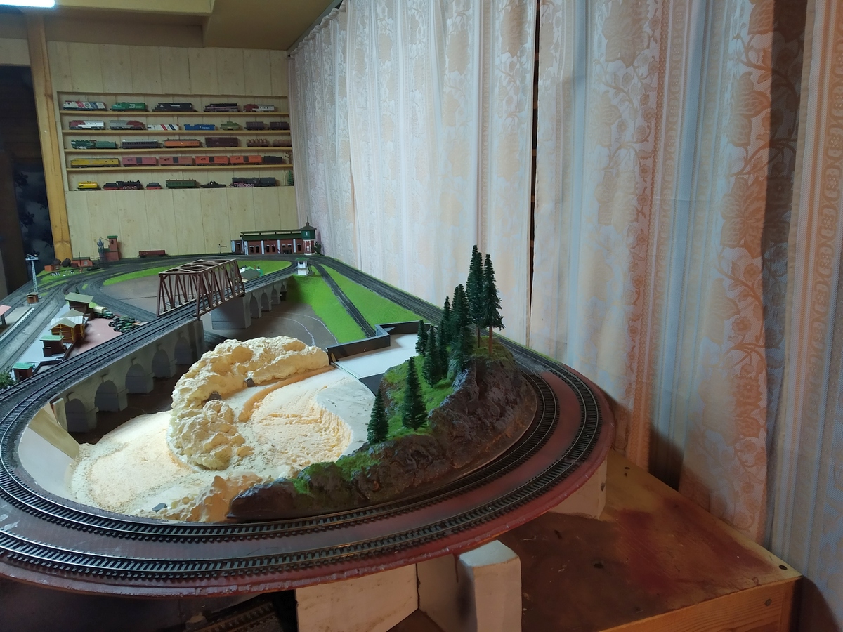

Arkee писав: Я так розумію скелі - це фарбована монтажна піна, місцями покрита флоком?
Так оно и есть. Вот эта скала с противоположной стороны. Пока без финишной отделки.
Монтажная пена в чистом виде более похожа на вулканическую породу, что вовсе не в тему. Все раковины заполняю опилками и проливаю раствором ПВА, аналогичным применяемому для балласта. Т.е. ПВА 50/50 с водой и капля моющего средства для посуды.
Монтажную пену в ходе полимеризации можно формировать, когда появляется поверхностная плёнка. На данной возвышенности именно таким образом формировал пологий "южный" склон и обрывистый "северный".
Приступил к работе с нижней частью горы.
Сначала крашу базовым черным, затем слегка серым грунтом.
I_L писав: Самопальные хороши тем, что они все разные (в отличие от фирменных) и можно подобрать любой цвет хвои.
Может запамятовал, но вроде Вы, Игорь, выкладывали технологию изготовления на одном из профильных ресурсов. Будет нелишним, если поделитесь. В viewtopic.php?f=31&t=394 , например.
