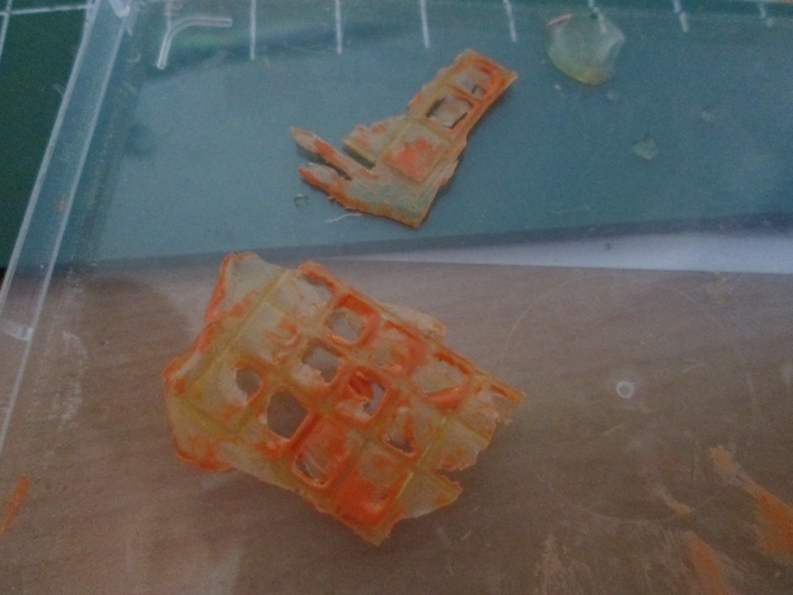

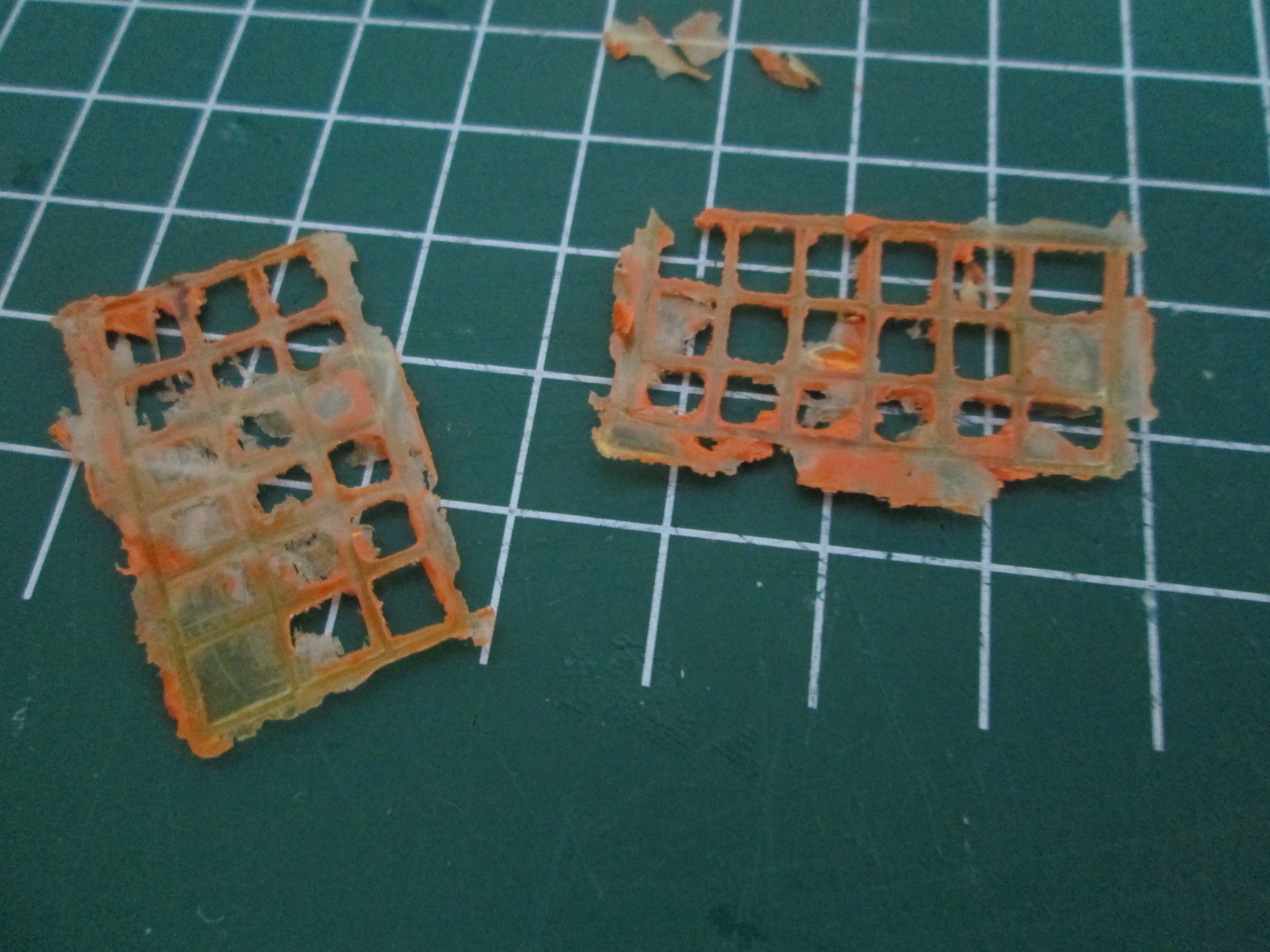

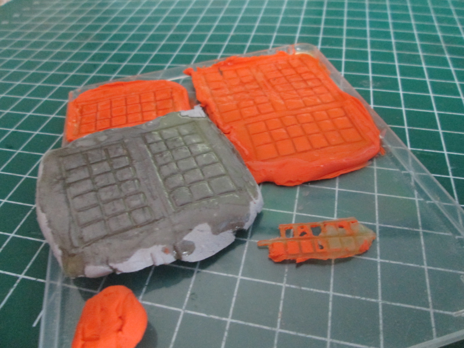

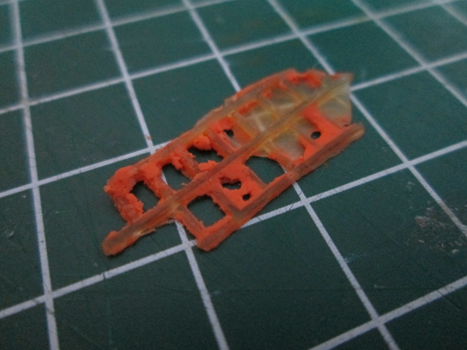

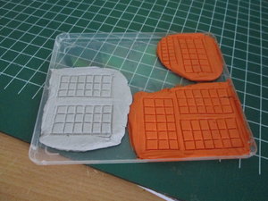

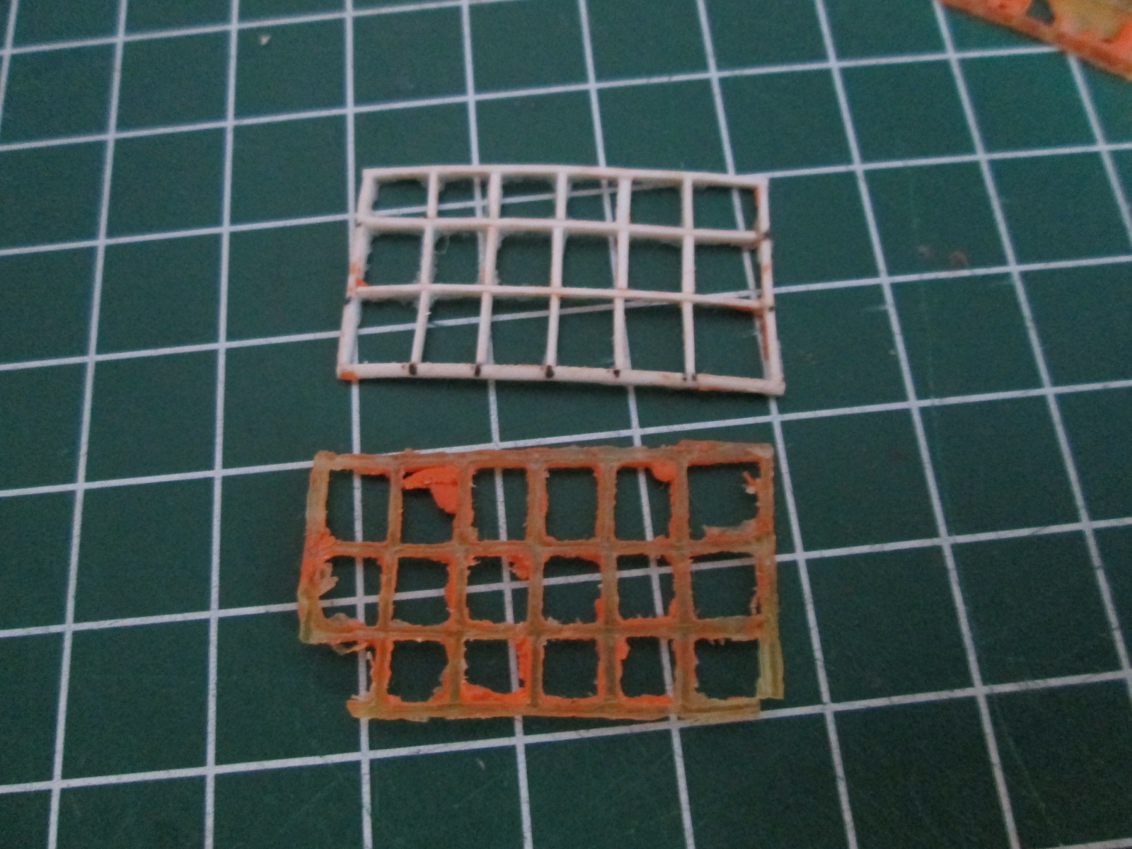

привет камрады. прикупил себе вот такую смолу
попробовал сделать оттиски окна
и залил этой смолой

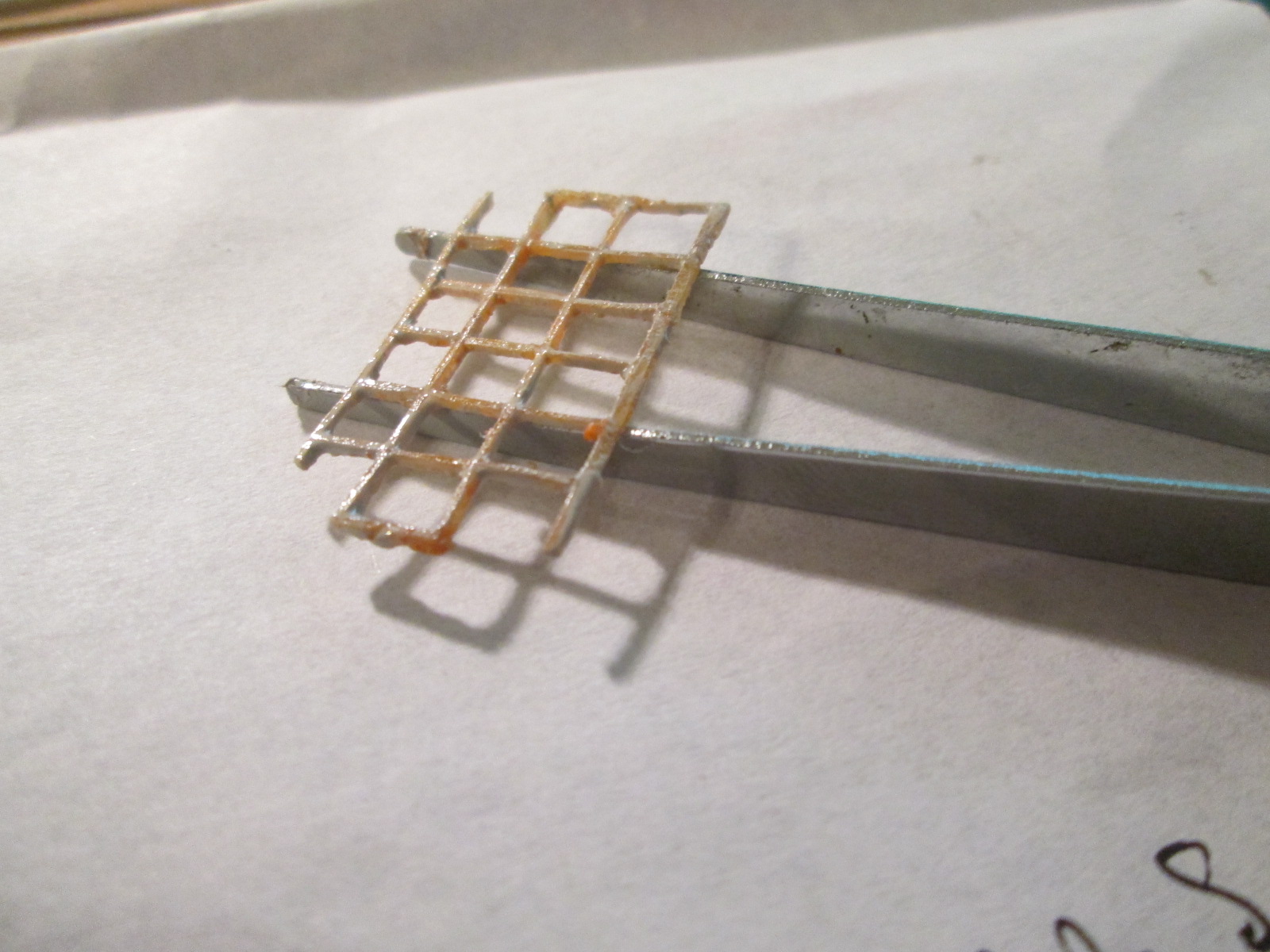

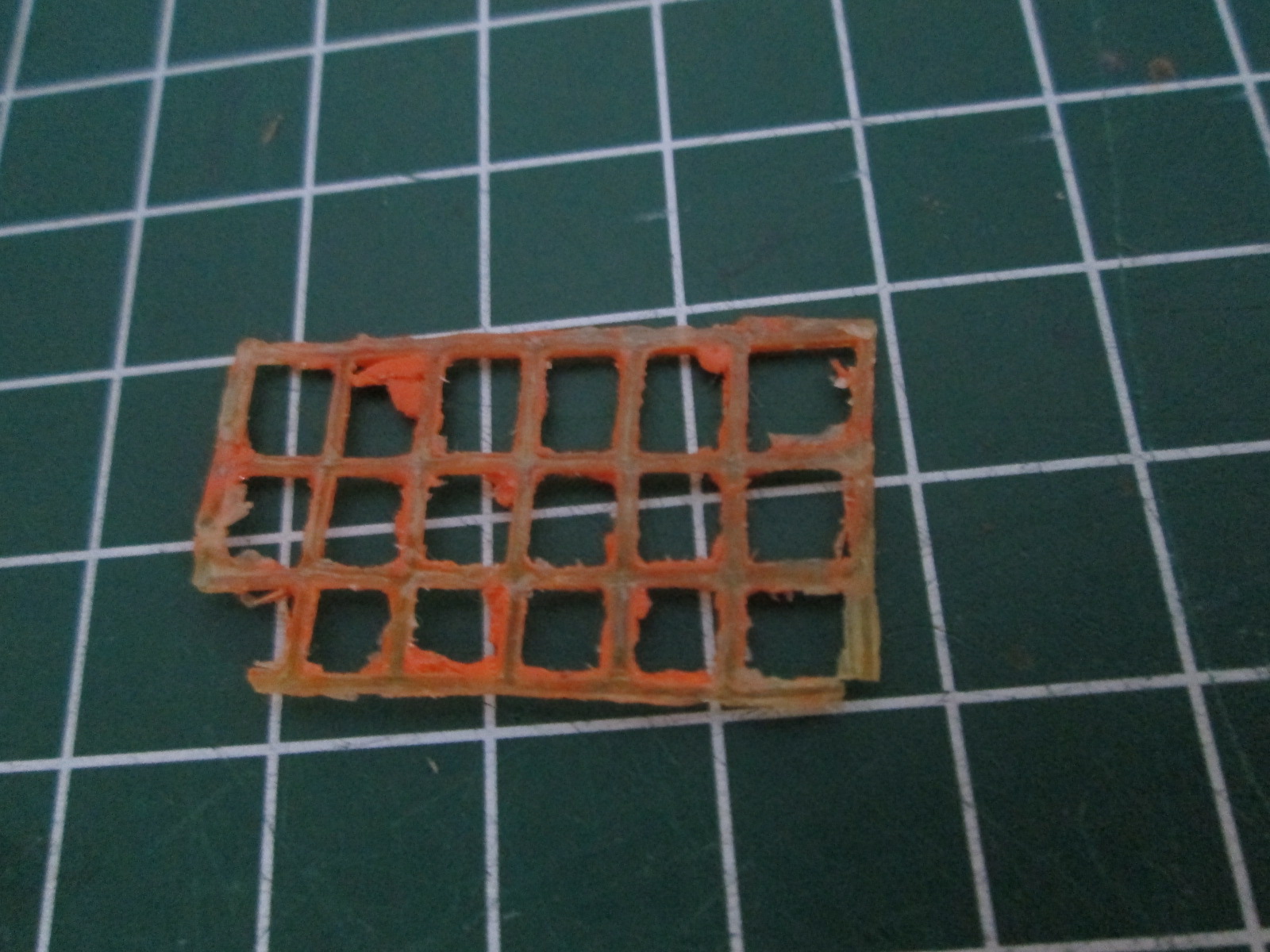

вот такие отливки получились, что-то вынул и неудачно. мелкие: это попробовал оттиснуть лесенку, которые были как на вагоне

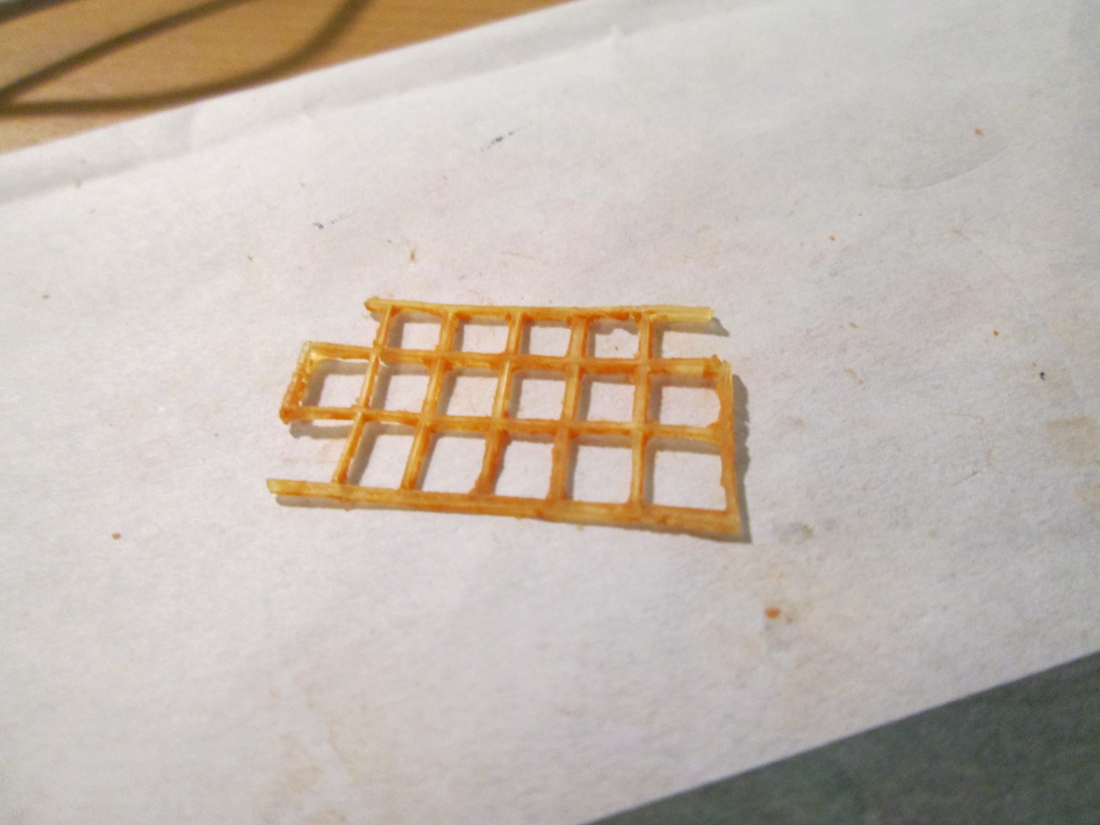

попробовал первую очистить и задуть грунтовкой. она же в сравнении с пластиковым источником
Been thanked: 3652 times
Re: Это мой макет!
После очистки еще куда ни шло.А до очистки на заброшенное здание
самое оно. :roll: Попробуй что то потолще отлить,боковину тележки
скажем.Думаю будет лучше результат. :roll:

Stinky писав:После очистки еще куда ни шло.А до очистки на заброшенное здание
Денис, я такого же мнения. прсото это была проба. а тут еще остаток на макет вылил типа озера так там ваще ужас что стало ) пенопласт расплавлял по штрашному, что получилось типа вода размыла все до рельс и даже под рельсы )))

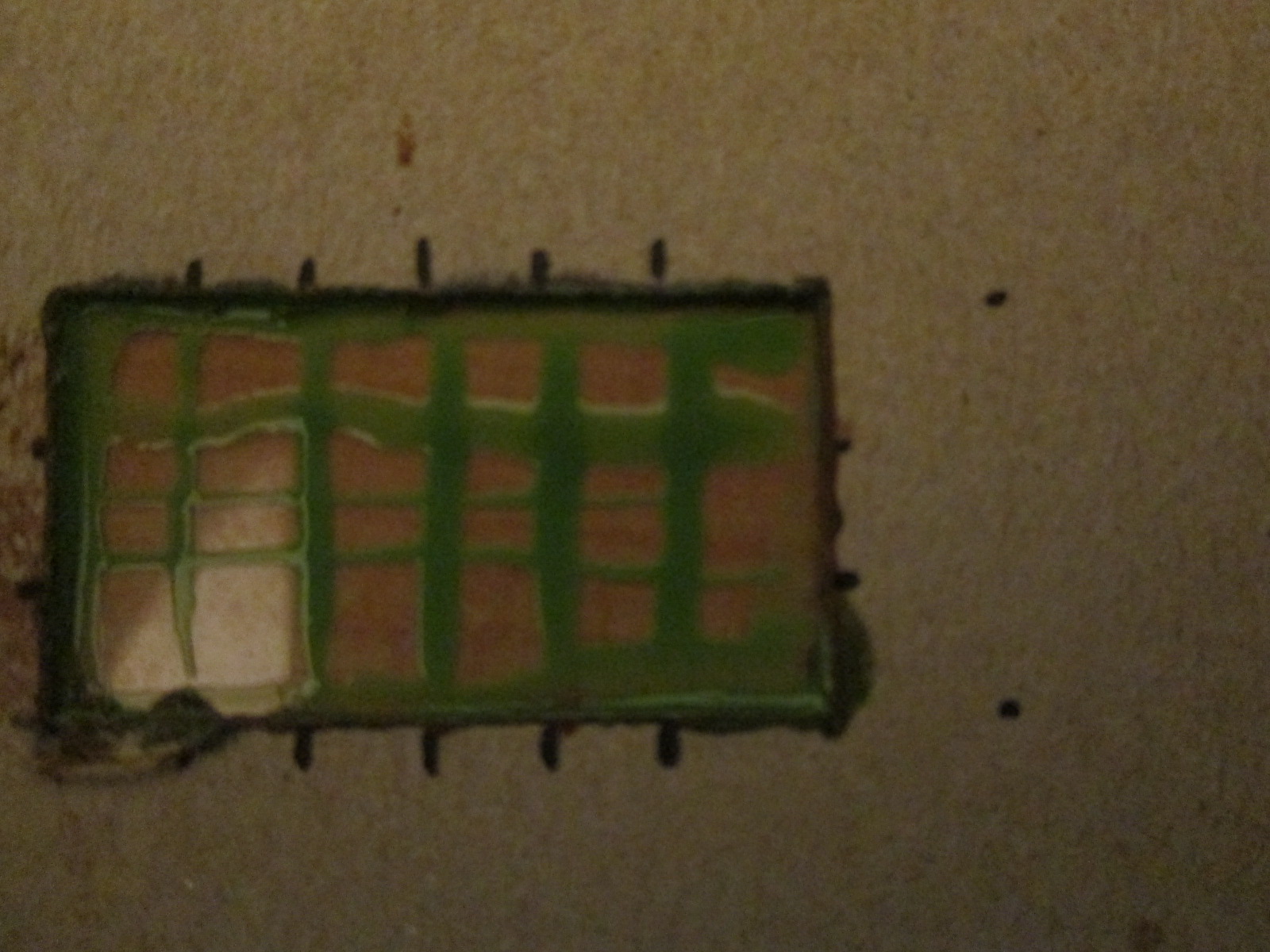

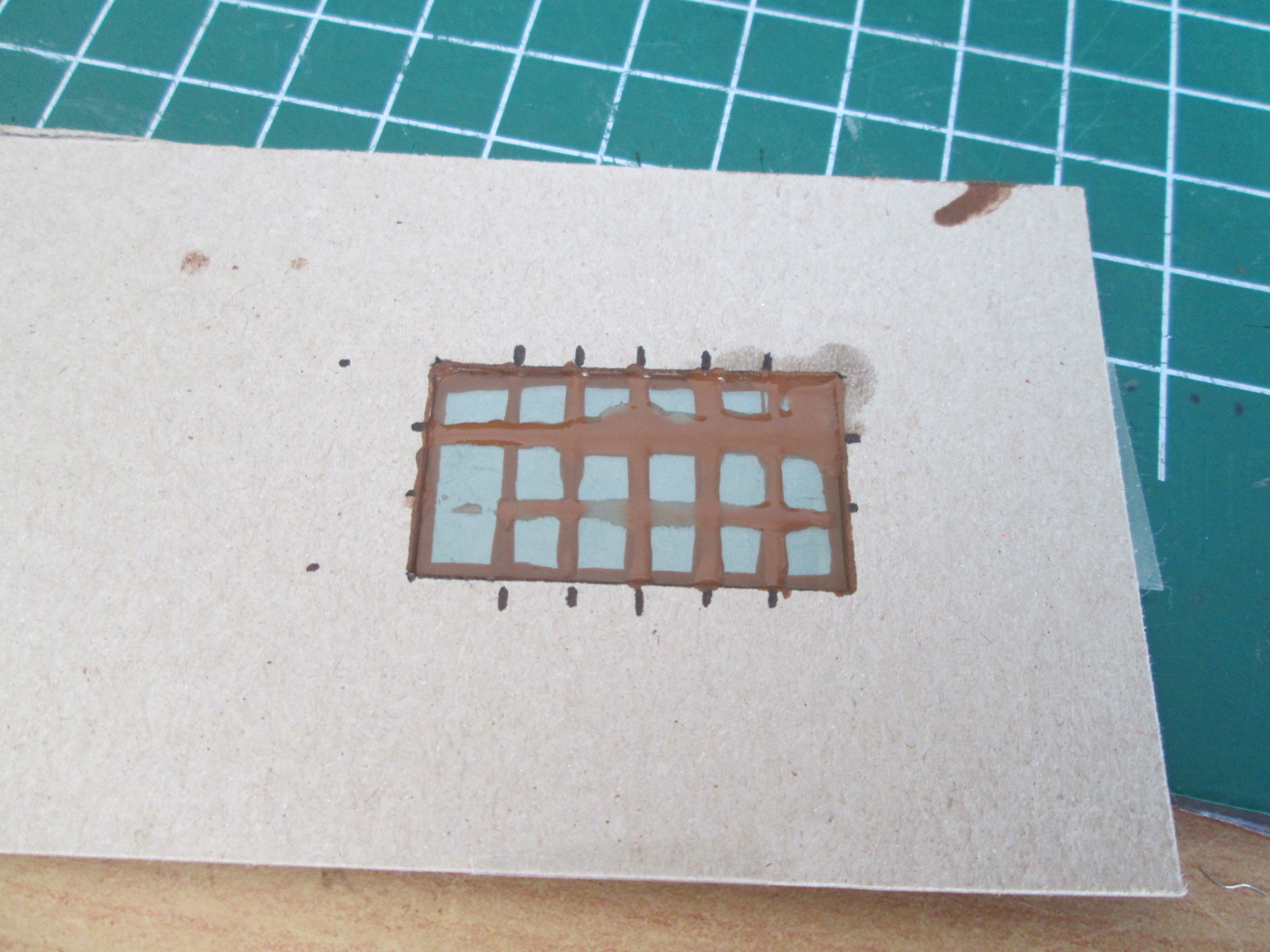

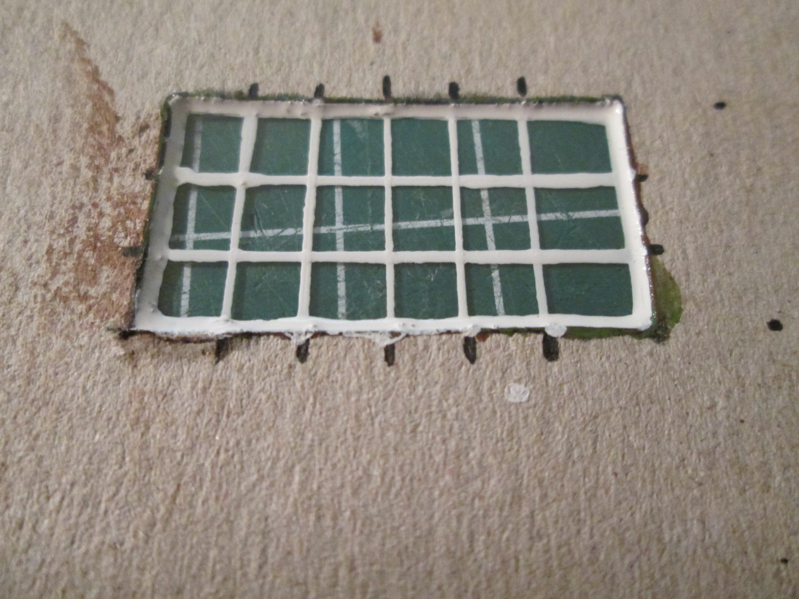

youdmit писав: И по окнам. Если такие проблемы с картоном, то может есть смысл попробовать технологию нашего друга и твоего тёзки, которую он выкладывал на известном картонном сайте.
Напомню:
" «Оконные переплёты» нанесены густым акрилом с помощью рейсфедера, снизу для разметки подкладывал миллиметровую бумагу."
Весьма прилично, как по мне.
Попробуй и нам расскажешь. Замучаешься ведь из пластика все окна делать. А лазерная резка нам пока не светит :roll:
Я бы и сам попробовал, но сейчас совсем не с руки... :cry:

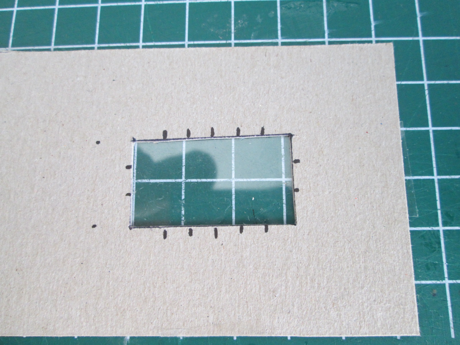

вот и попробую отписать про этот метод.
чтобы было понятнее принцип работы, то скажу вот что. если вы знаете как работает перьевая ручка с чернилами, то это практически тоже самое. чем удобен рейсфедер, так это можно у него зазор менять как хочешь. а вот краску надо подбирать. сперва я пробовал с акриловой художественной. и на мой взгляд слишком густой, так как через узкое горлышко не идет. после даже пробовал разбавить, что видно что получается на тесте. потом попробовал ревеловскую масляную, чтобы убедиться, что можно все таки делать узкие полоски. сделал типа трафарет окна и на нем пробовал
если понадобится могу выложить видео с тестом. так мне будет легче показать все подводные камни с чем столкнулся. просто так словами не описать. кстати на зеленой вы можете заметить самую тонкую полоску что я смог воспроизвести. надею в ближайщее время прикупить акриловую краску модельную и воспросизвести все это аккуратненько
Re: Это мой макет!
Чот я тестовыми результатами вообще не впечатлен. :cry:Как насчет попробовать
ручкой-корректором под линейку малевать? 8-)

Stinky писав:Чот я тестовыми результатами вообще не впечатлен. :cry:Как насчет попробовать
тестовые было выяснение только как работать. надеюсь что все таки доведу до ума. надежду не теряю. все таки интересно знать при каких обстоятельствах можно так же делать как и другие

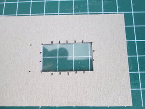

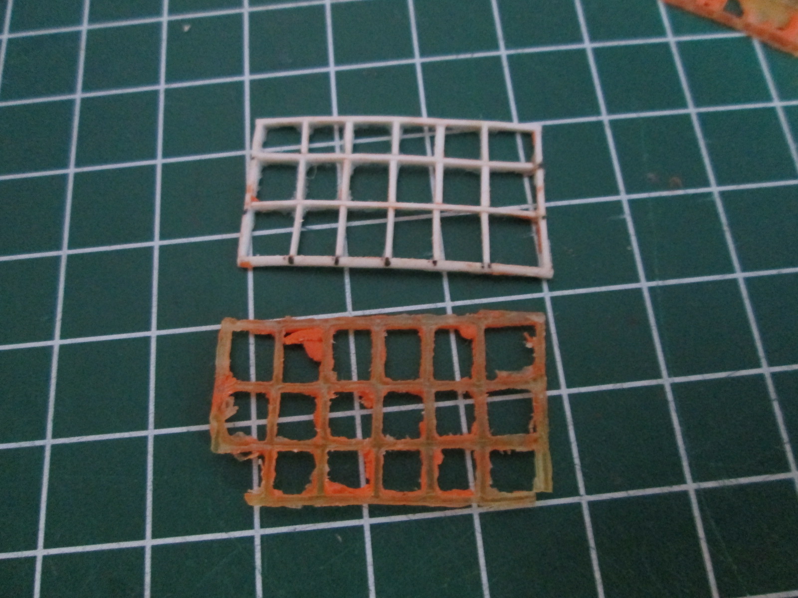

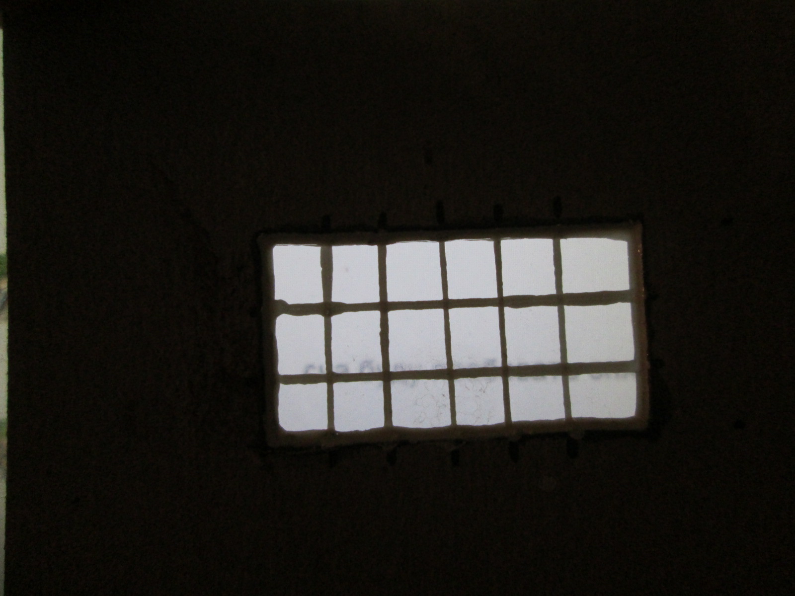

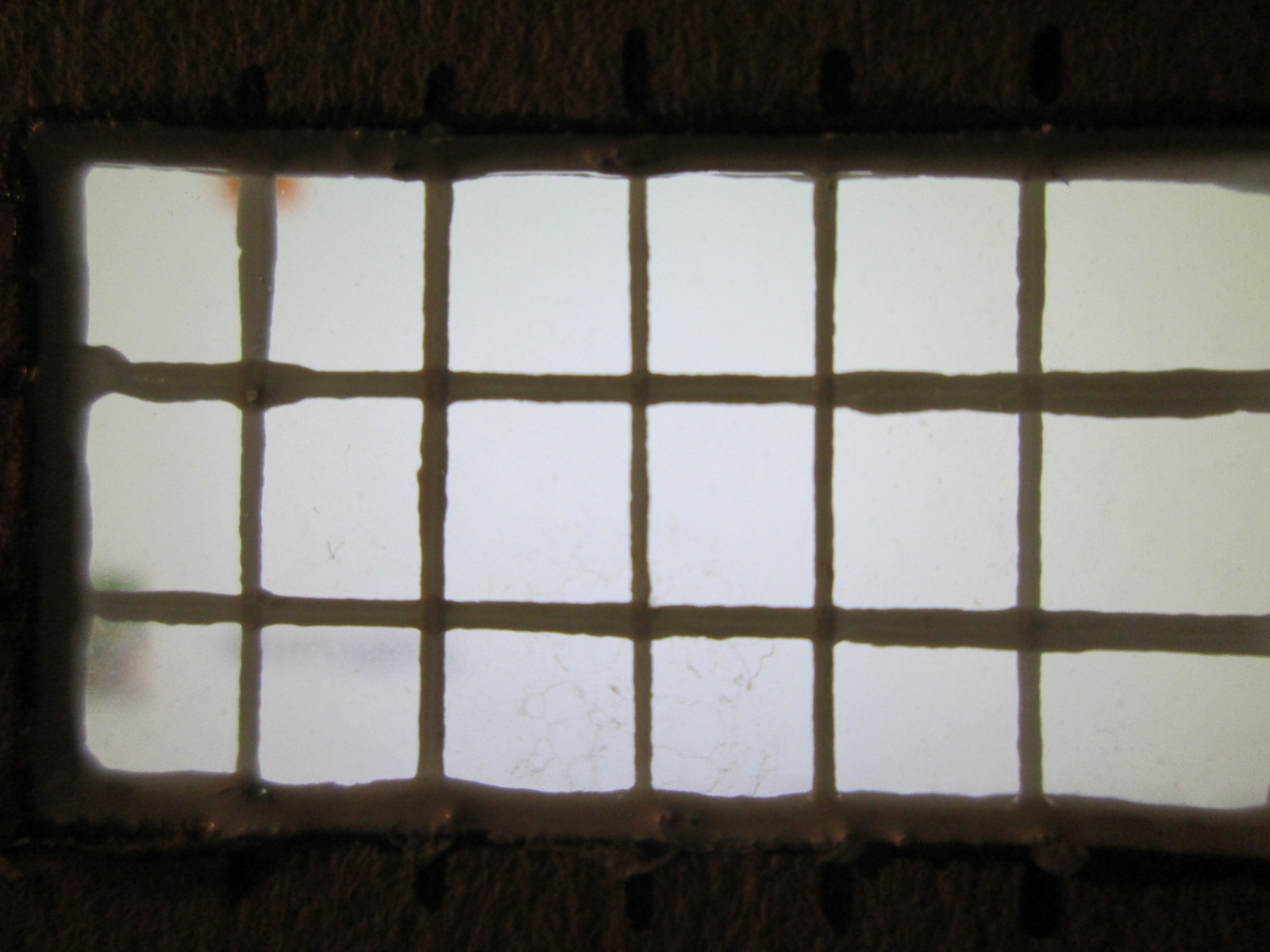

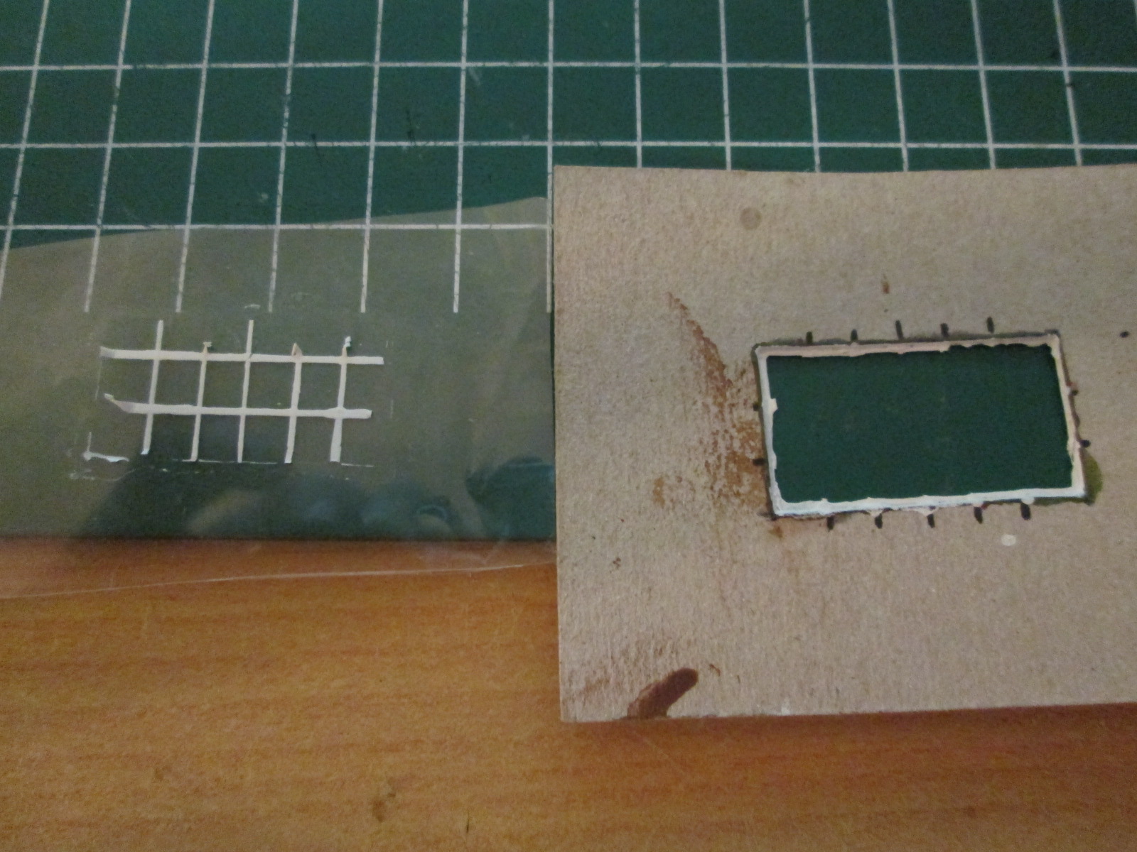

итак, сегодня прикупил краску акриловую модельную белую
и ею попробовал нарисовать уже окно
ну и ответ на вопрос что если изнутри будет свет
но если так делать, то делать нужно сразу на модели. если вы сделаете на трафарете как я сейчас, то при попытке отсоеденить окантовка рамы останется на трафарете а полоски могут повредится
поэтому если применять такой метод, то нужно сразу на готовой стенке, как раньше упоминалось с применением миллиметровки
Re: Это мой макет!
С этой краской результат уже получше будет.Тестирование считаю удачным. ;)

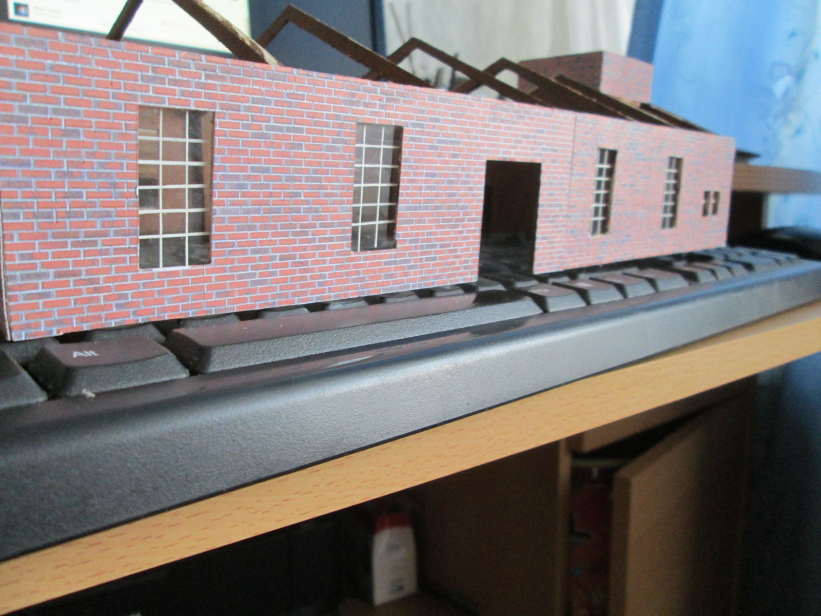

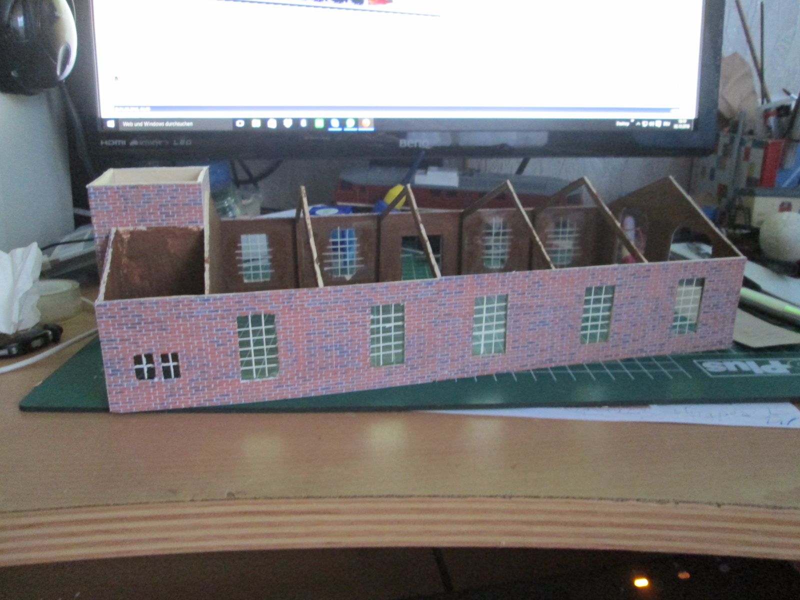

Re: Это мой макет!

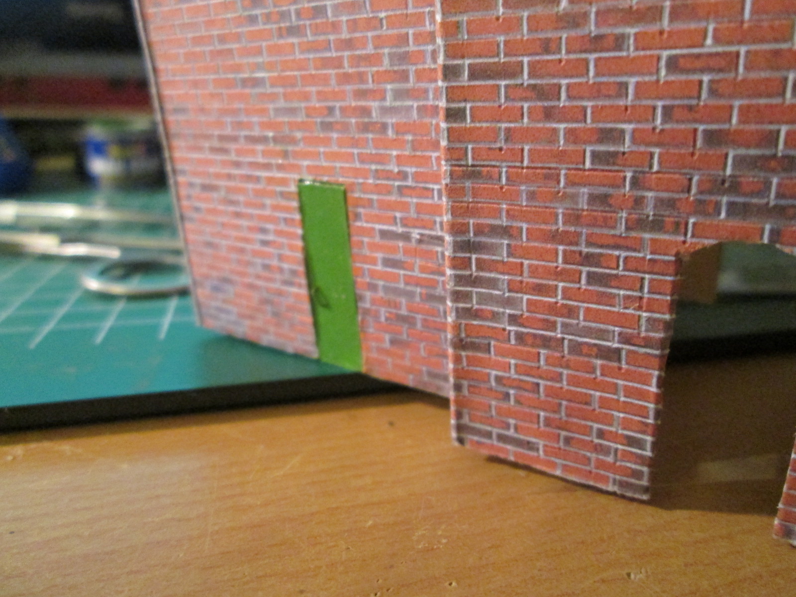

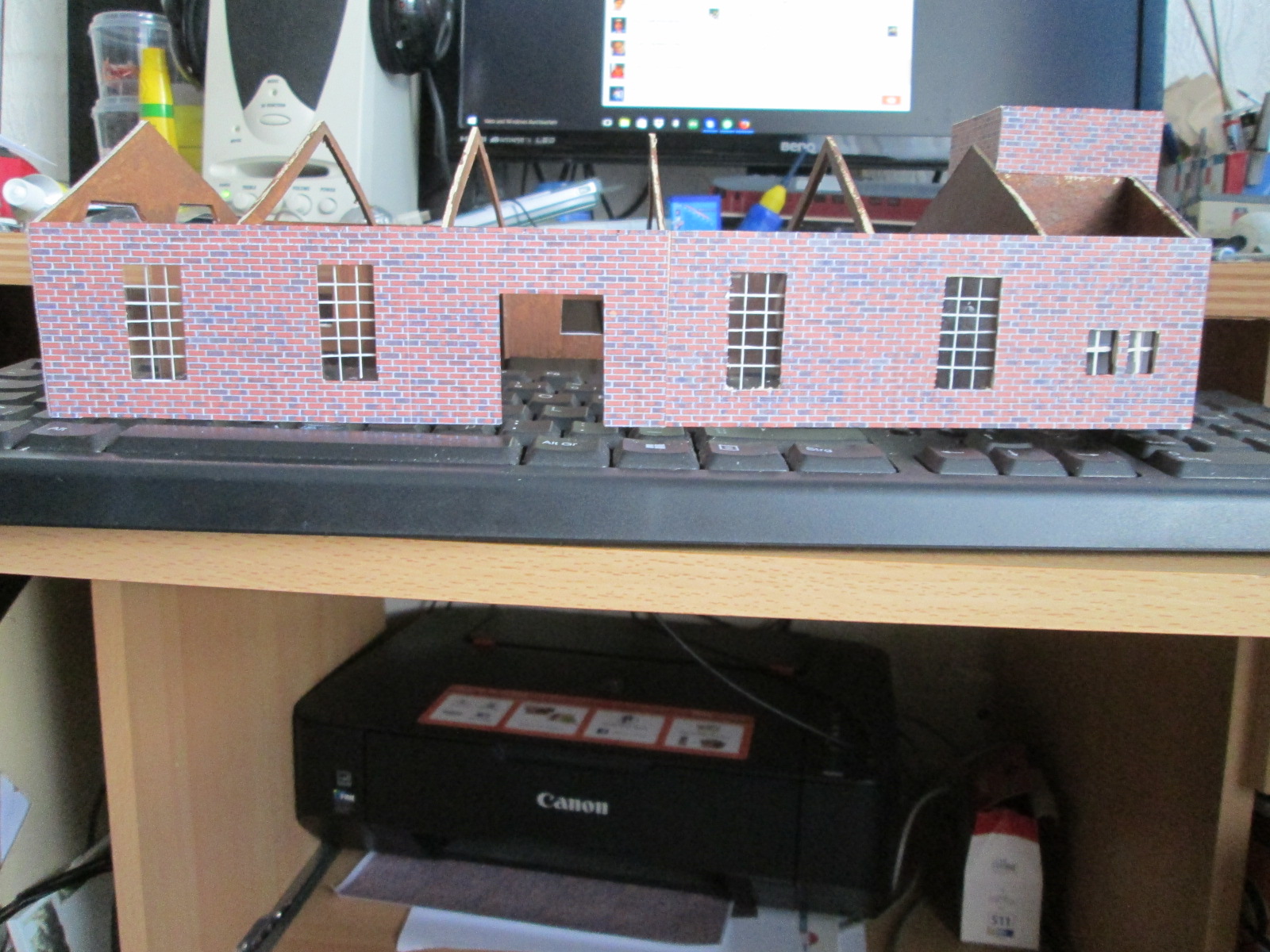

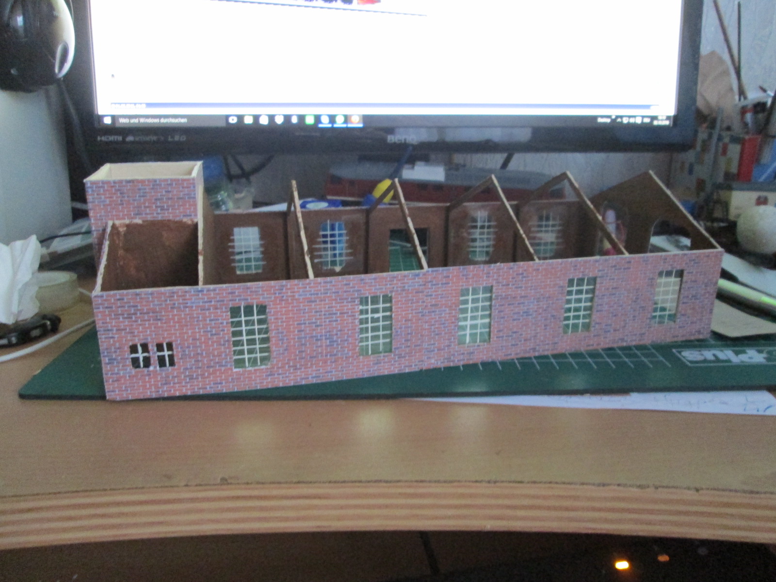

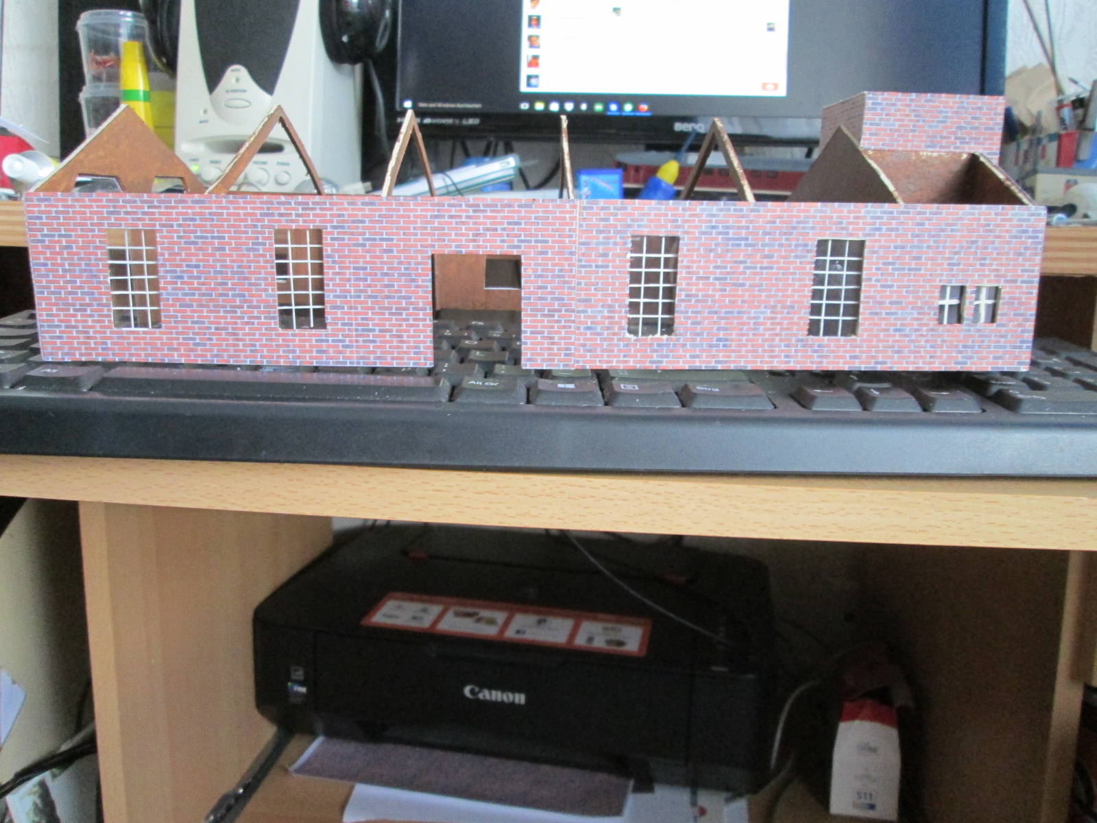

как то так
а также первая дверка
Повідомлень: 2586
Been thanked: 137 times
Re: Это мой макет!
Очень даже!

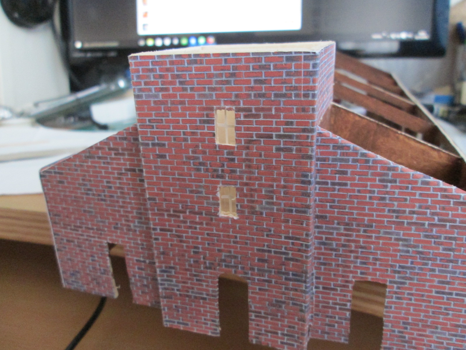

Добрый день. Прошу простить, что со своим самоваром так сказать. Но есть вопрос - почему не использовали такие варианты в итоге, которые перечислю ниже? Я уважаю ручной труд, но во всём нужна рациональность. Уже столько сил и времени потрачено на эти окна.
1. Нарисовать на картоне и аккуратно вырезать модельным ножом, одной деталью. Как обычную выкройку, из любой модели.
2. Нарезать полоски из пластика, или картона и собрать по шаблону окна.
3. Нарисовать макет и отдать на резку в вашем городе. Это выйдет в копейки, в буквальном смысле.
4. Нарисовать макет и отдать на травление. Этот вариант самый сложный в реализации. Может не быть под рукой таких мастеров. Могут изготавливать минимальный объём. А окон возможно существенно меньше, чем заполнение этого объёма. Ну и цена конечно.
Остекление во всех моих вариантах, проводится обычным клей-гелем от того же Uhu. С тыльной стороны, одним куском плёнки, на каждое окно.
И на счёт финансовой стороны. Первые два варианта, это подручные средства. Резка действительно копеечная в данном объеме и нет минимального заказа в большинстве случаев. Травло дороже, но это уже для эстетов.
Повідомлень: 1767
Has thanked: 12 times
Re: Это мой макет!
Nef писав:Добрый день. Прошу простить, что со своим самоваром так сказать. Но есть вопрос - почему не использовали такие варианты в итоге, которые перечислю ниже? ...
Сергей, все нормально. Задавай вопросы, отвечу.
1. Именно так первое окно и начинал, но меня не удовлетворял результат. все полоски надо было бы иметь толщиной в 0,5 мм. 1 мм слишком толстый. когда резал нодом, то первые квадраты нормально, а остальные потом просто рвались.
2. с пластика делал. тут уже показывал выше в постах одно окно с которого даже пробовал отливки сделать. в принципе мог и дальше продолжать, только по времени дольще делать буду. хотя я и не тороплюсь никуда.
3. резка отличная штука. я это знаю. но в нашем городе не могу найти такого, это раз. а второе не так дешего у нас резки стоят. они даже дороже чем у вас. Тут надо не забывать что я проживаю в Германии (некоторые простопро это забывают. был бы у вас. давно бы у Михеева Саши заказал полностью резку с гравировкой)
4. про травление совсем не в курсе кто тут делает, сам бы с удовольствием научился бы. но опять все стоит в вопросе экологии. это же Германия! ;)
именно так и делаю цельный кусок чтобы приклеить на стенку и также имею клеи фирмы UHU, а также и всеклеящий клей.
еще не рассматриваолся вариант с 3д печатью. такое можно найти но опять же не в моем городе, а в преджелах 25 км и дальше. и тут тоже встает вопрос цены. многие дерут по 1 евру за 1 куб сантиметр. хотя нашел и подешевле но вот заказывать окна побоялся. думаю осмеют с таким заказом. а вот попробовать боковины тележек можно или модель авто
