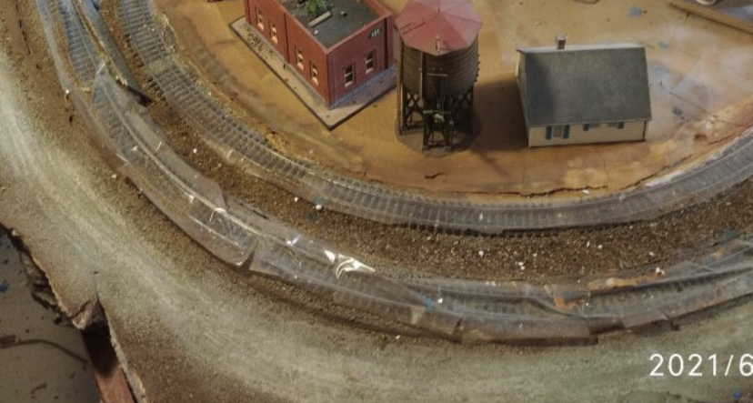

Надеюсь на рельсах не скотч?
Потом можете намучаться отмывать. :roll:

Скотч - это моя циклопическая проруха (большая ошибка, error 404). Средства, чтобы отмыть полотно, пока кроме спирта, ничего не надумал.
Потихоньку тру ушными палочками. Весёлая работа!

-уайт спирит-
тоже очч хорошо жрет клей от скотча и наклеек и не трогает пластик 8-)
а вместо палочек - ватные диски "спонжи" - можно спросить у дам, у них их всегда в запасе вагон ;)

Поддержу Ивана. Сам узнал о практике очистки путевого уайт-спиритом лишь совсем недавно. В сентябре 2018 Дима Дембик продемонстрировал это дело, когда надо было протестировать ЧС7 Сергея Хоменко. Все присутствующие пытались возразить, что это не годится и даже недопустимо, но Дима высказался примерно в духе, что все мы лохи и ничего не понимаем, взял чистую тряпку и единолично вымыл весь путевой. Благо, тогда на макете ничего кроме путевого не было. Дальнейшие события подтвердили правоту Димы по всем статьям :roll: Откатали безупречно.

Иван, спасибо!
Обязательно попробую уайт-спирит. Немного смущает запашок, но погода ещё позволяет открыть окна.

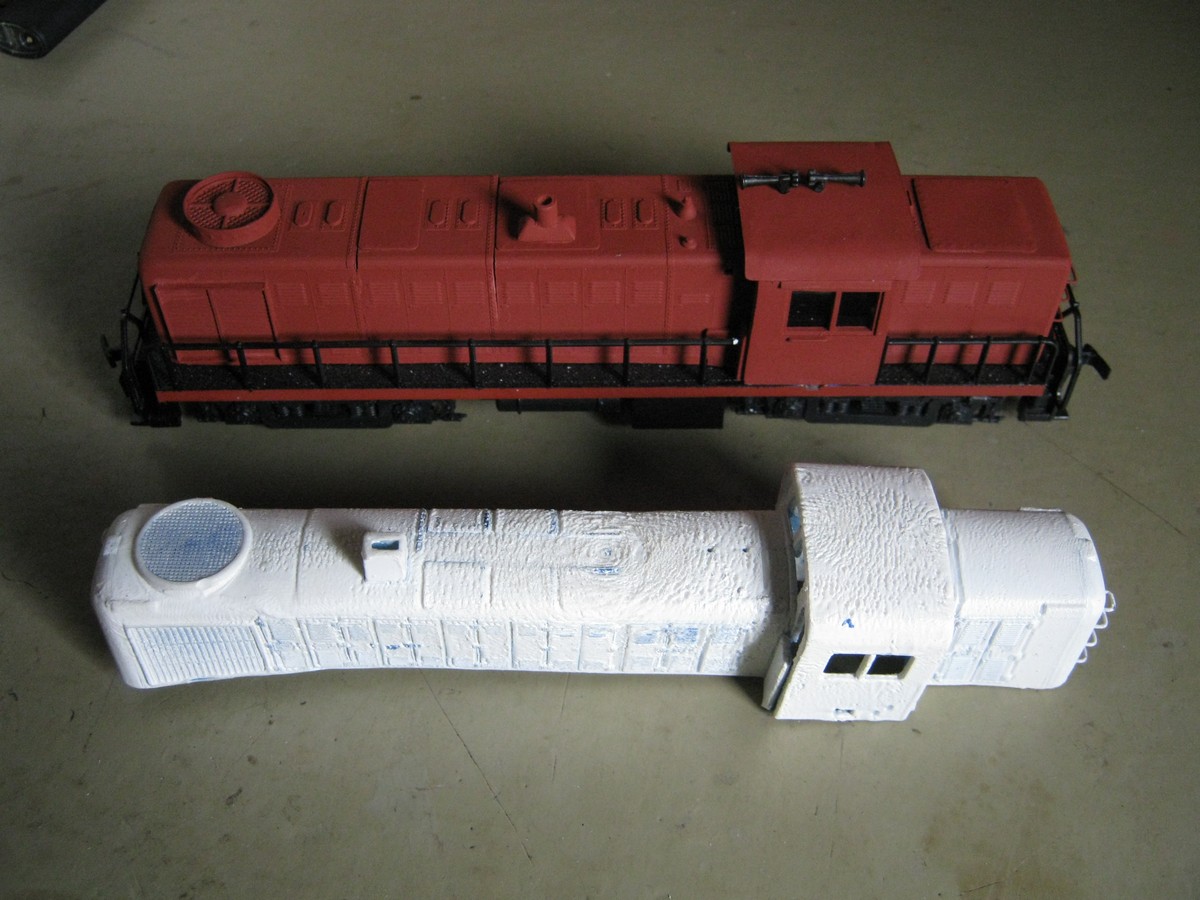

Тепловоз навевает слегка грустные воспоминания. Был у меня такой. Растворился в уайт-спирите... :cry:
А растворился в уайт-спирите - это, чтобы И В А Н не говорил, что уайт-спирит пластик не трогает... 8-)

Уайт-спирит показал свою полную состоятельность, рельсы заблестели как новые. Класс! Чистил куском войлока, причём, в отличие от ушных палочек прекрасно чувствуется скольжение по рельсу. Ещё раз спасибо.

ЮрСаныч, тепловоз после уайт-спирита стал образчиком искусства стим-панк. Но я думаю, что ты его уже урнировал.

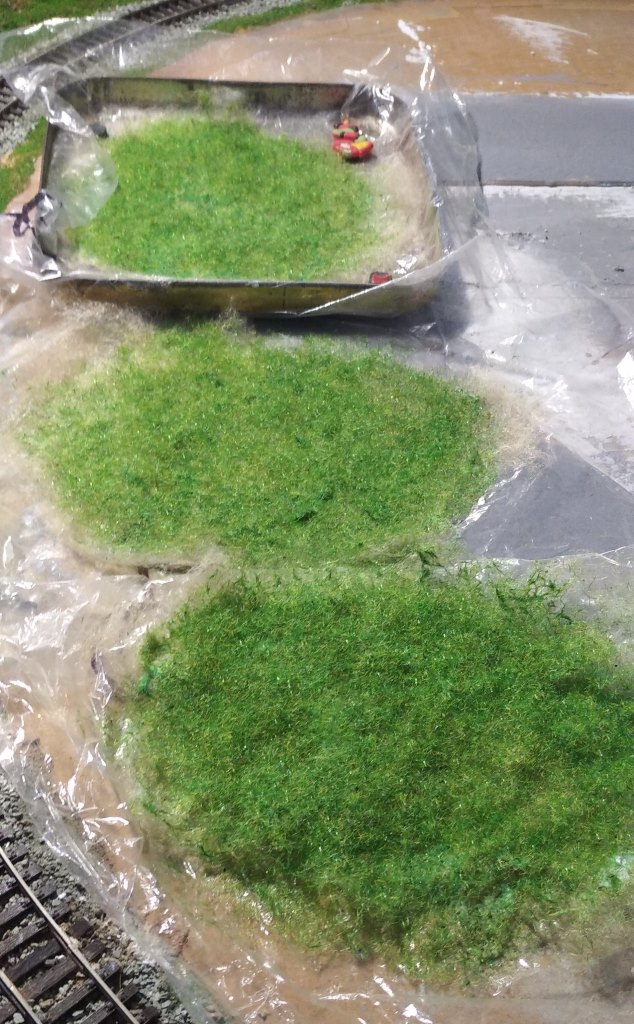

Начитавшись у соседей про флокирование, сегодня провёл очередной эксперимент. Первый раз флокировал непосредственно на макете и остался недоволен - ну не стоит трава хоть ты тресни. Вот я и решил для себя попробовать по-новому. Старый синтепон растянул до состояния паутины, промазал густым ПВА и присыпал флоком: присыпал-стряхнул-присыпал стряхнул. Высушил и повторил операцию. Пока, как по мне, нормально, появился объём. Думаю ещё сверху задуть ПВА с водой (1:5...7). На макет буду рвать и клеить.

...А растворился в уайт-спирите - это, чтобы И В А Н не говорил, что уайт-спирит пластик не трогает...
:o уа и не знал про такие фатальные последствия :(
Юр Саныч, ну и про длговременное замачивание уа тут не говорил.. :oops: :roll:

войлок еще и не плохо полирует...

Я пользуюсь жидкостью Калоша-средство для промывки печатных плат.

Не совсем так. Я его покупаю на радиорынке, поэтому эта смесь должна быть спирто бензиновая, если конечно правильную продают. Во всяком случаи флюс на платах отмывает отлично и скот тоже.
То что он скотч отмывает, открытие для себя сделал случайно.
Надо было отмыть скотч на рельсах, а под рукой ничего другого не оказалось. :)
Теперь использую его иногда в новой интерпретации! :D
