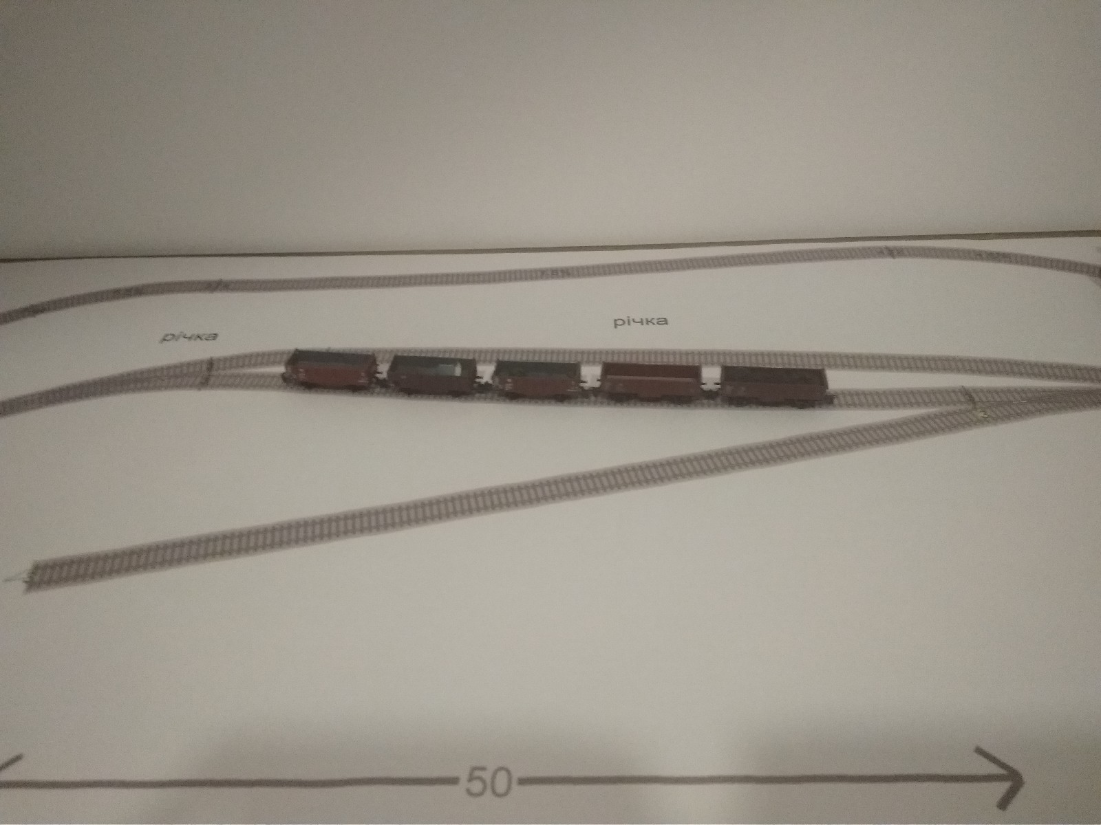

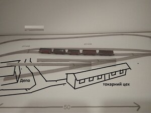

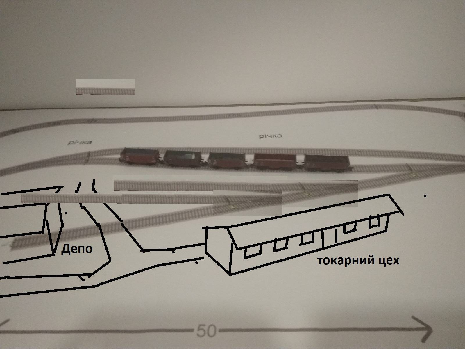

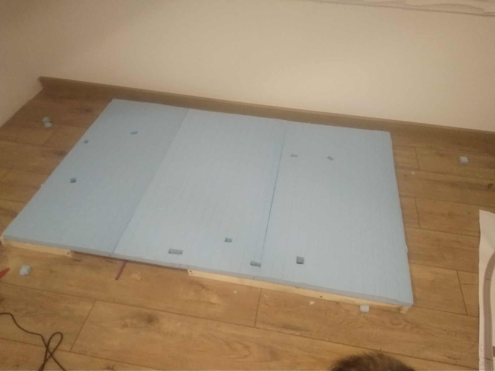

Щойно друг по Вайбері накидав мені новий апгрейд ґляйспляну, правий був ЮрійСанич :)
Плюс треба змістити схему на підмакетнику на пару см вправо - немає куди впхати привід крайньої стрілки у лівій горловині. На правій стороні наб'ю планку.

Arkee писав:...Плюс треба змістити схему на підмакетнику на пару см вправо - немає куди впхати привід крайньої стрілки у лівій горловині. На правій стороні наб'ю планку.
Это частая проблема. В идеале разрабатывать путевую и подмакетник с учетом размещения приводов. Так же часто используются тяги-удлинители. На "Первом Киевском" у нас установлено 36 приводов, пять или шесть из них через тяги-удлинители.

У мене буде на сервомоторах. Ну впихнути його можна, просто технічне обслуговування буде проблемним в разі чого.

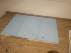

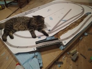

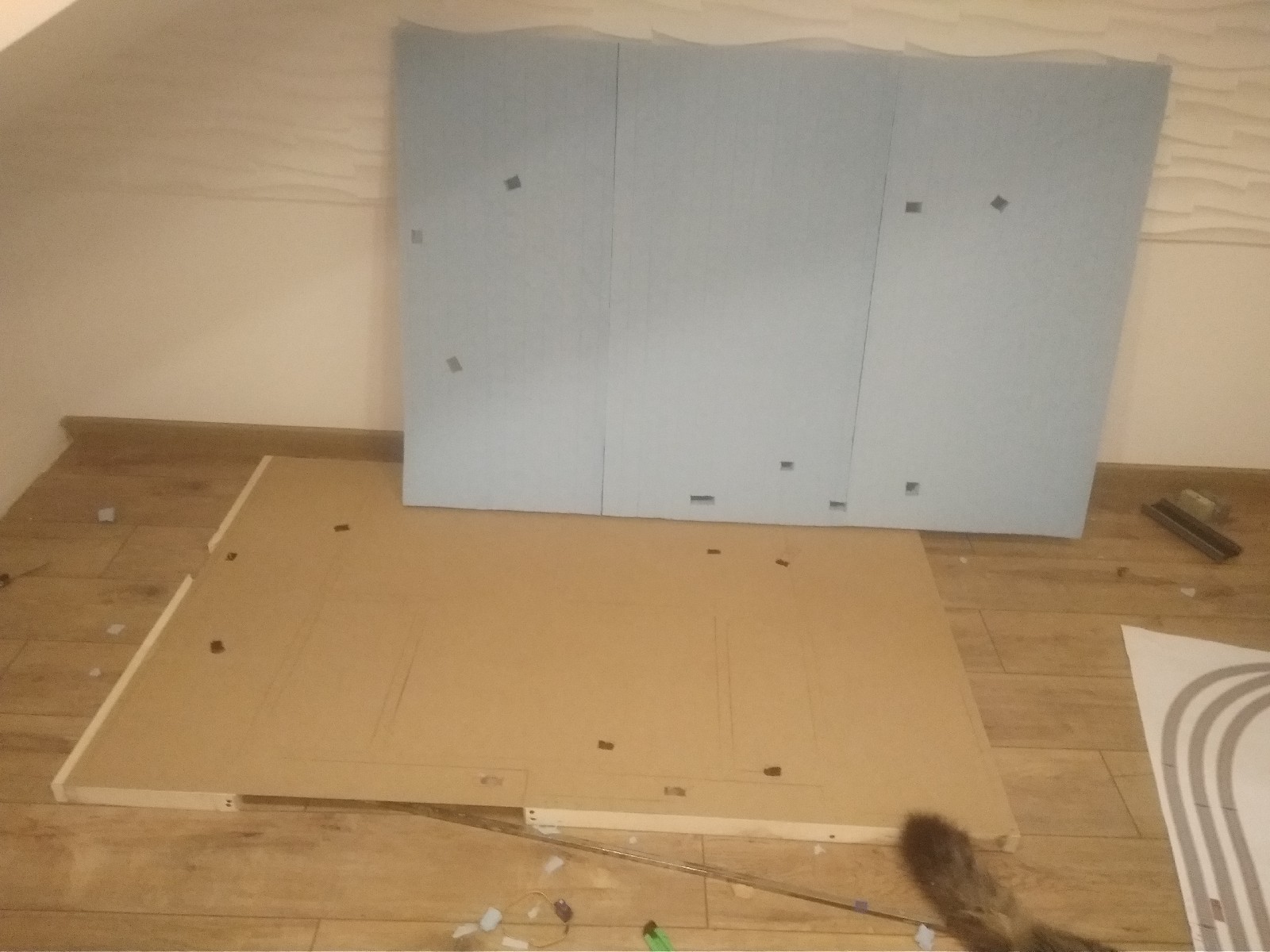

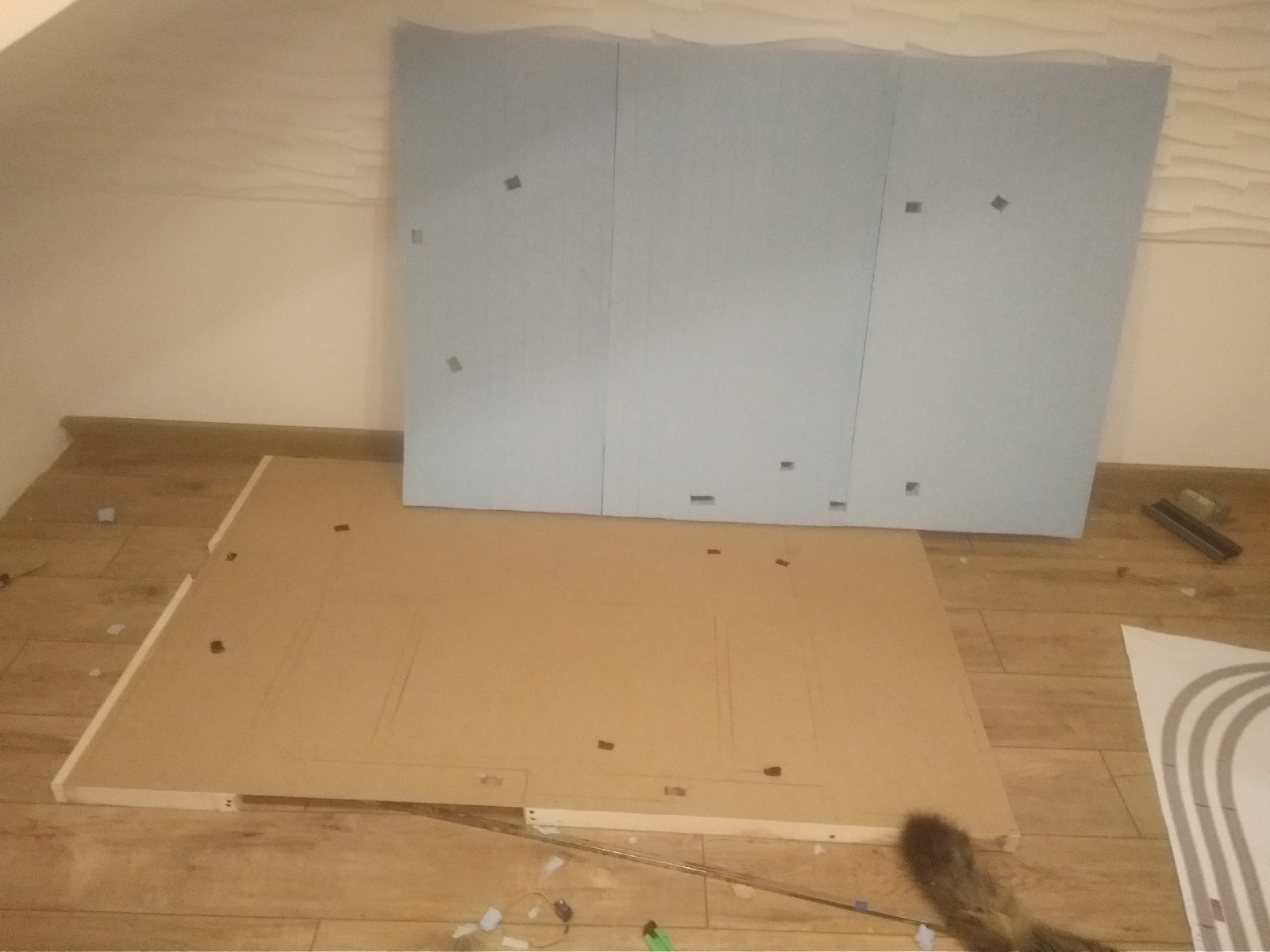

Вирізав, орієнтуючись по роздруківці, дірки для сервомоторів для стрілок. Приклеїв пінопласт до підмакетника, головний інженер тим часом дрімав за кресленнями :roll:

Arkee писав:У мене буде на сервомоторах. Ну впихнути його можна, просто технічне обслуговування буде проблемним в разі чого.
Сервомоторы можно было спрятать снизу не вырезая дырки, а потом просто сделать отверстия и просунуть усики. такую же систему применял и буду применять я

Помаленьку формую ландшафт. Барсікович контролює хід виконання робіт :)
Been thanked: 3652 times
Re: Побудова домашнього макету 155см на 100см від Arkee.
Arkee писав: Барсікович контролює хід виконання робіт :)
А также прогревает и разравнивает подмакетник. :)

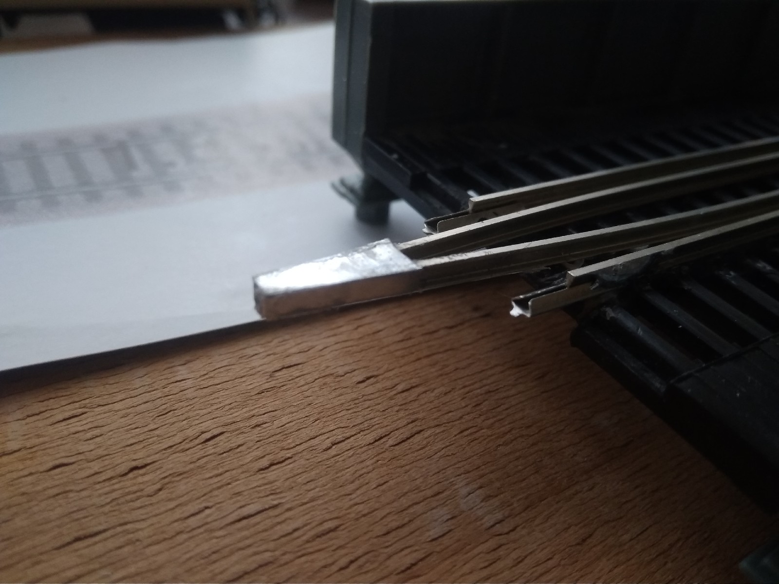

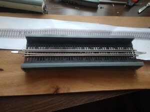

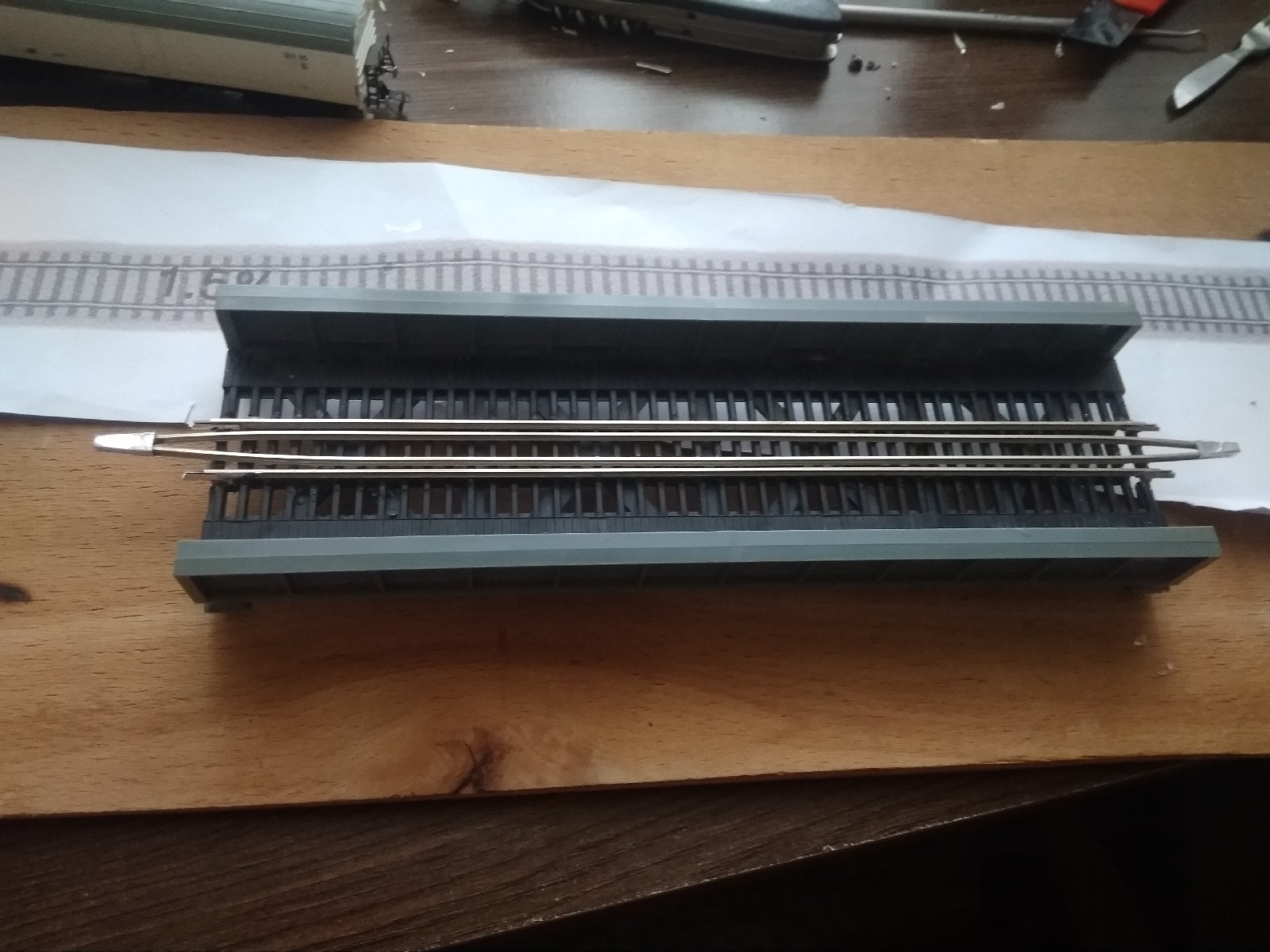

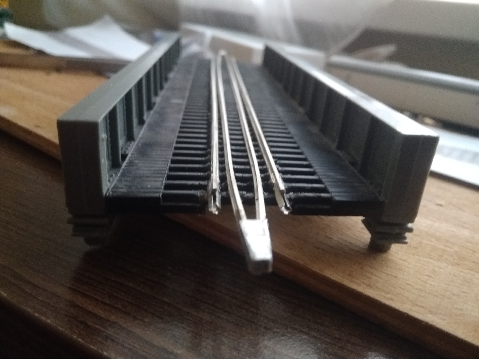

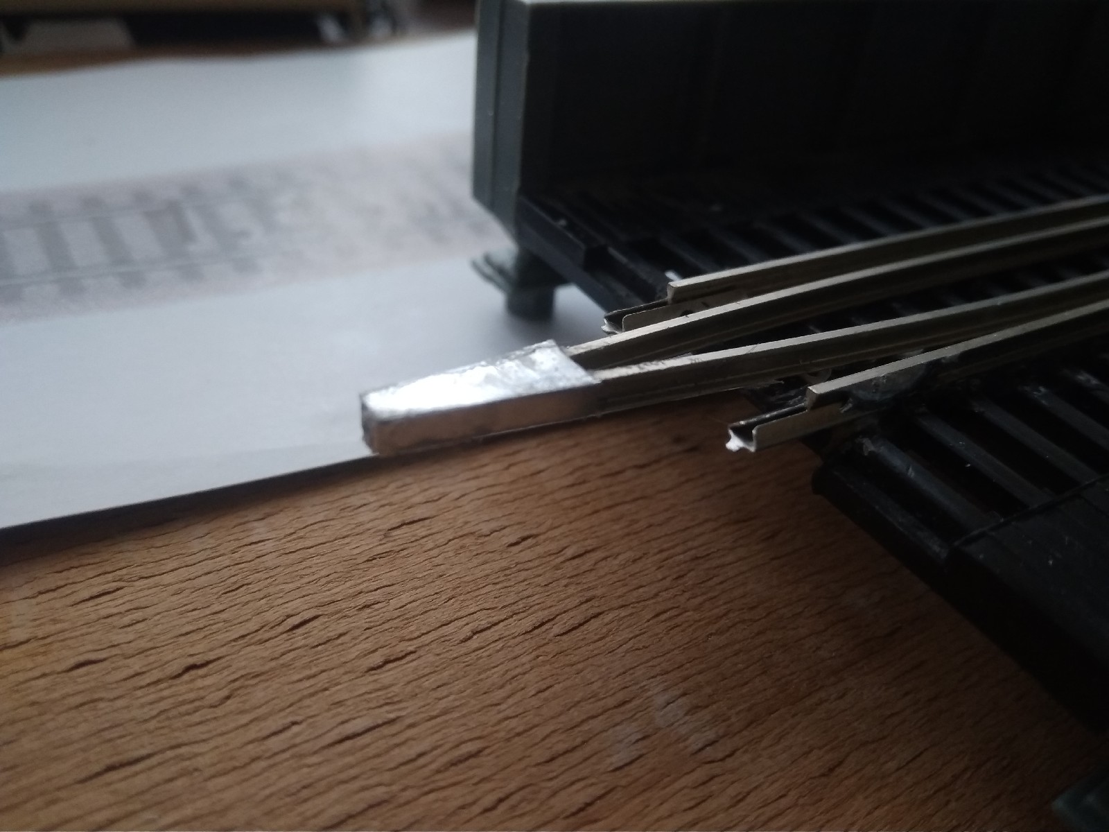

Пиляю далі. Дякуючи Ігорю "Burbon", з яким вчора познайомився особисто, розжився крихтою колійного матеріалу. "Поженив" БТТБ-шний міст з Тілліговськими рельсами, зробив контррельси. Паяю погано, мабуть понесу на роботу та підшліфую бором припой на з'єднувачах, перепаювати уже не хочу.

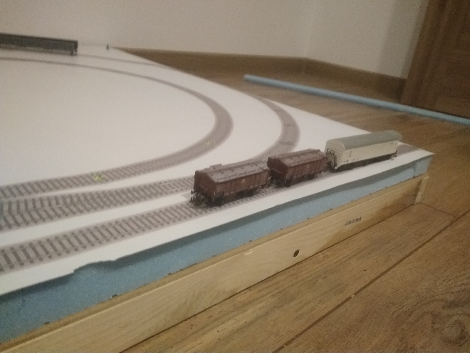

Знайшов у шафі дитячий килимок, щось типу карімату, 6 мм товщиною, досить м"який. Спробую як підложку на перегоні де уклони.

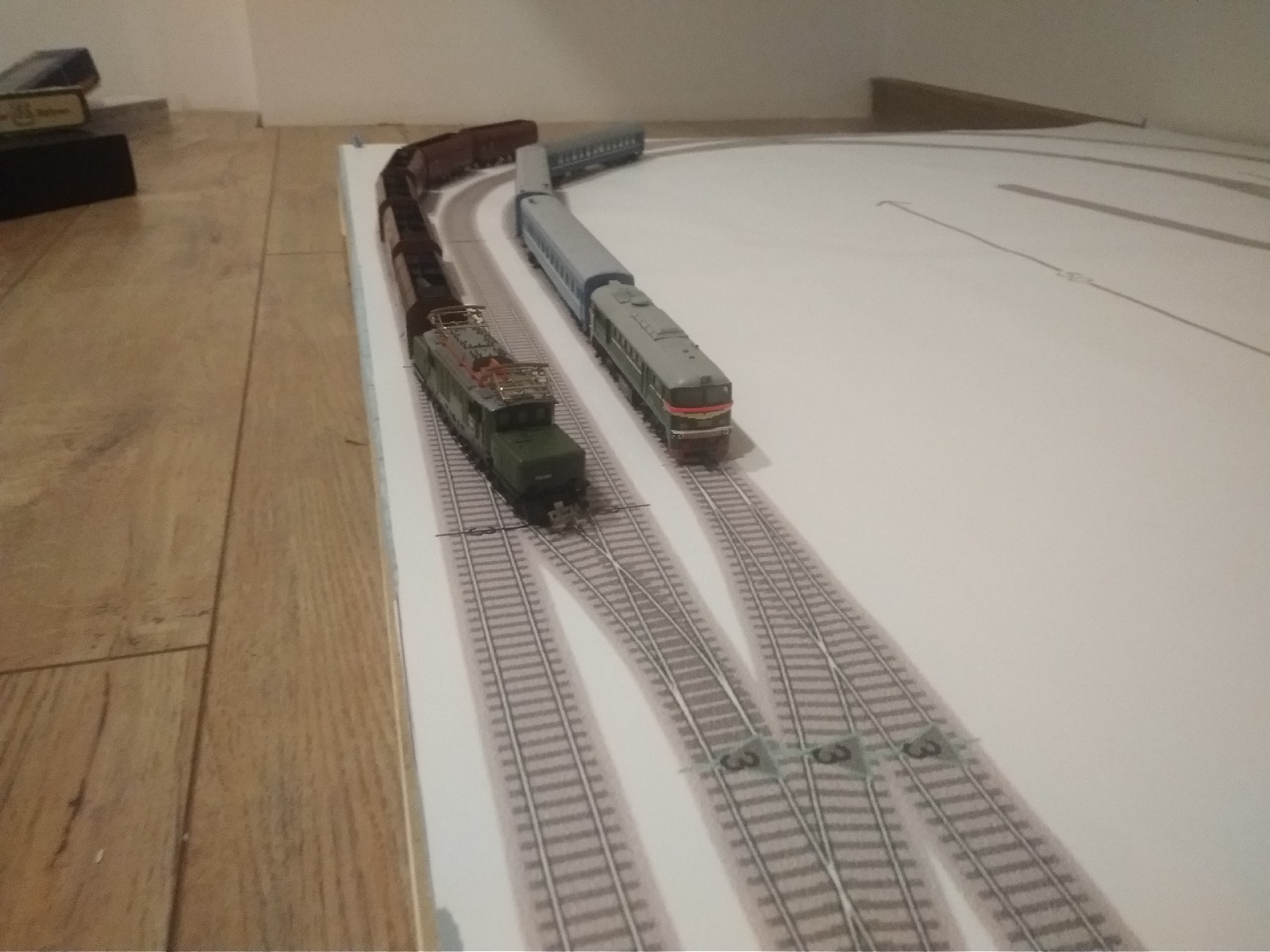

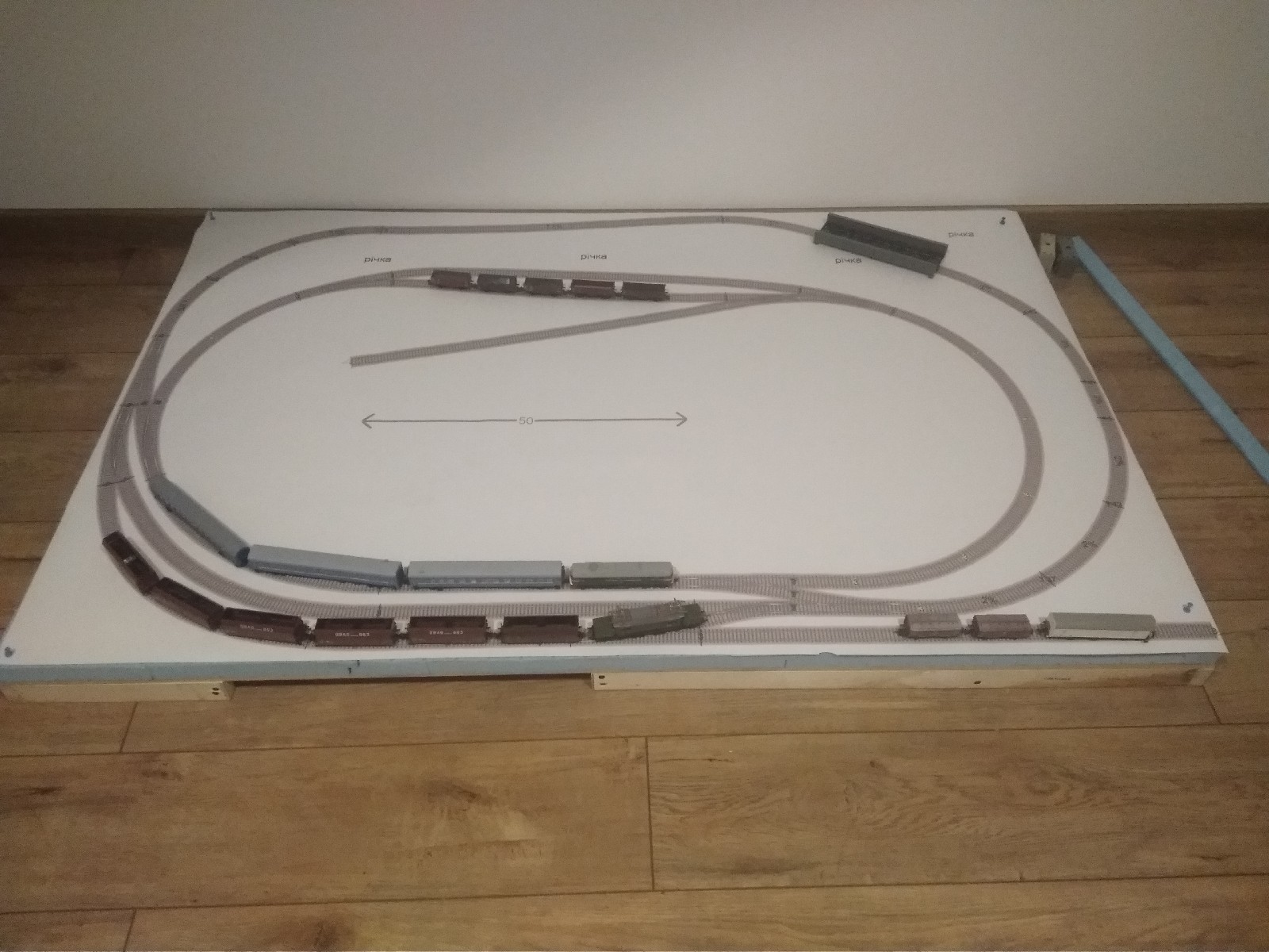

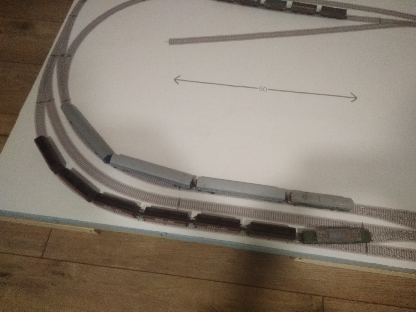

Крутий котяра. Брит, чи шотландець? Тим часом на макеті отаке. Перший "двіж", хоча це голосно сказано :)
