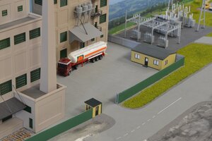

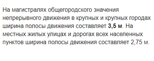

I_L писав: У разных дорог разная. Ширина полотна дороги между обочинами из промзоны - 75 мм.
Спасибо, Игорь!
Некоторое расследование по этому поводу проводил. Нашёл такую информацию.
Получается, что в Н0 ширина дорожного полотна для двухстороннего движения должна быть в пределах 63-80 мм, что Вы и подтвердили.

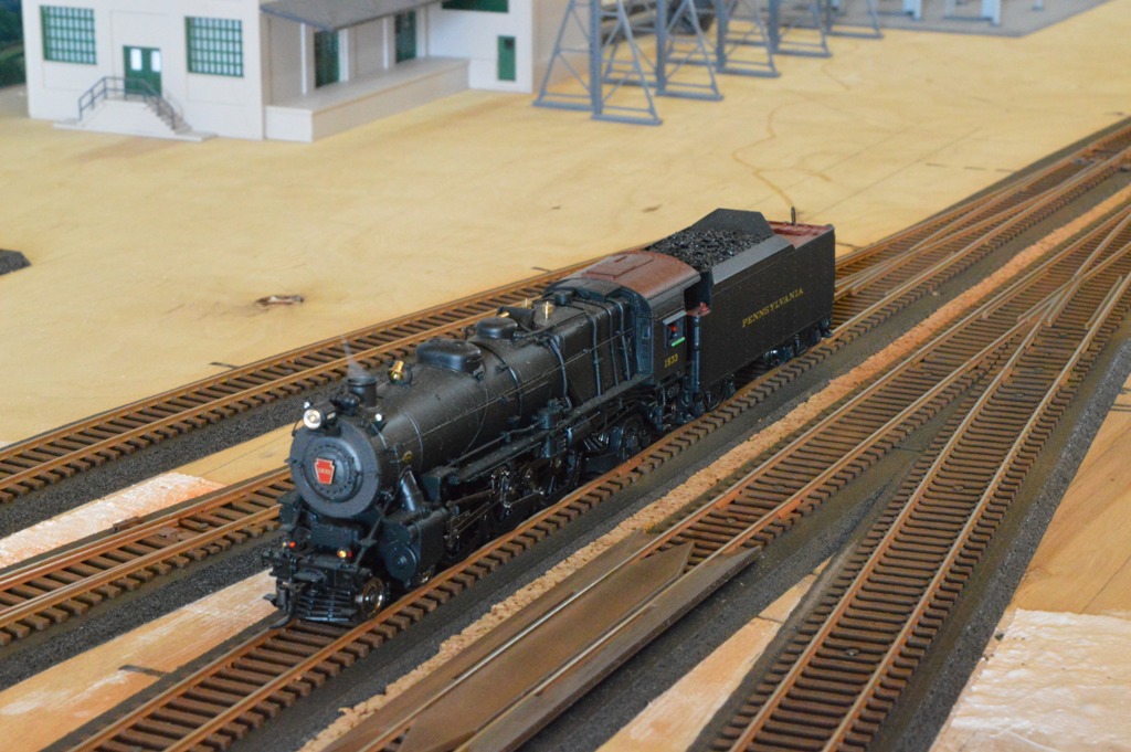

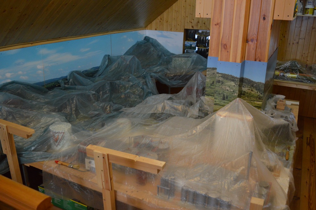

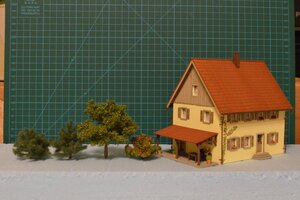

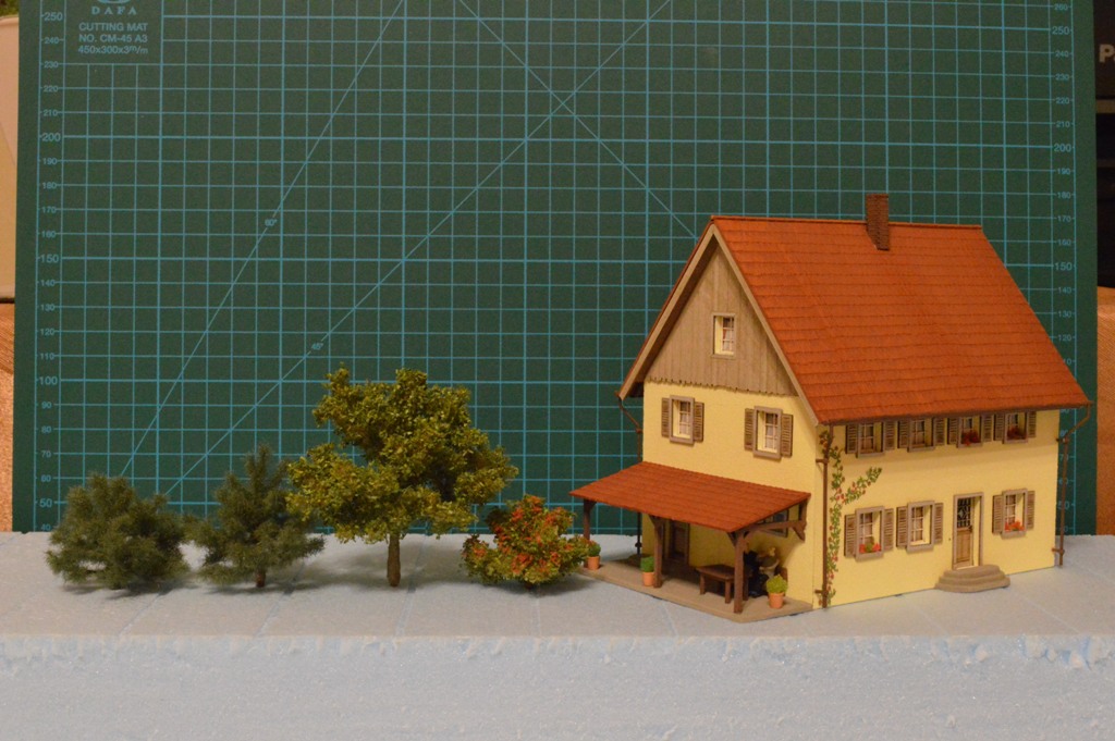

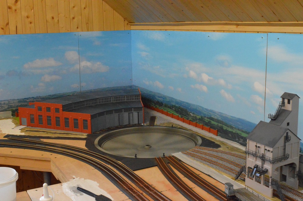

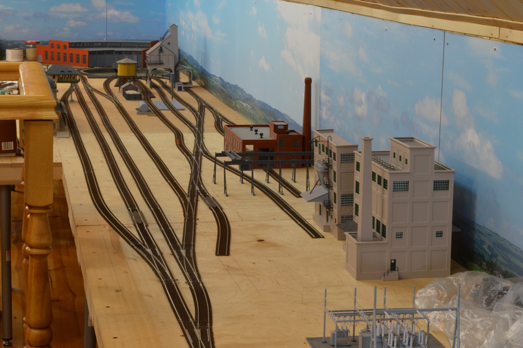

Продолжаю описание истории макета. 2016 - 2017 годы.
Собственно макетом я занимался только первую половину 2016 года, потом началась стройка, в том числе и на чердаке. Стройка заняла куда больше времени, чем рассчитывал. Закончил только к Новому 2017 году. Но и сделано немало: серьезно утеплил чердак (в том числе стены дома и перекрытие за стенками чердака), сделал внутреннюю отделку МДФ-вагонкой, полностью переделал освещение.
Вот что сделано по макету:

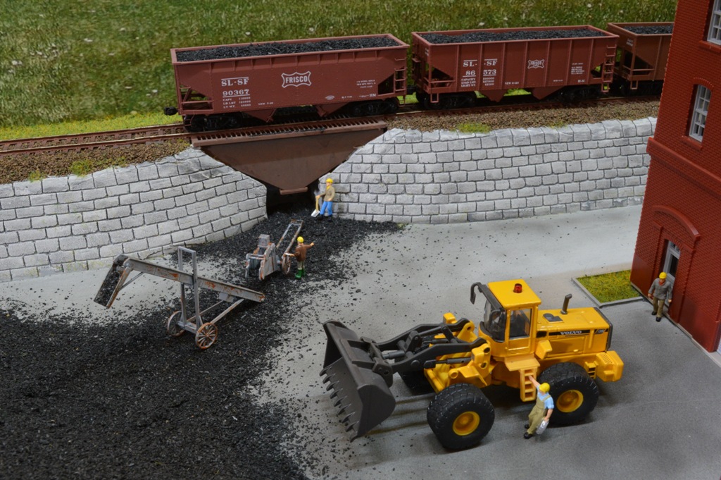

1. Доделана электростанция с угольным складом;
2. Уложены пути в депо и на большой станции;
3. По станции прошел первый паровоз;
4. Собрано и установлено паровозное депо на 6 стойл с поворотным кругом;
5. Сделан маленький садик за депо;
6. И пока шла стройка, потихоньку делал разные мелочи: домики, машинки, деревья.

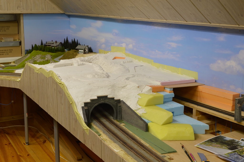

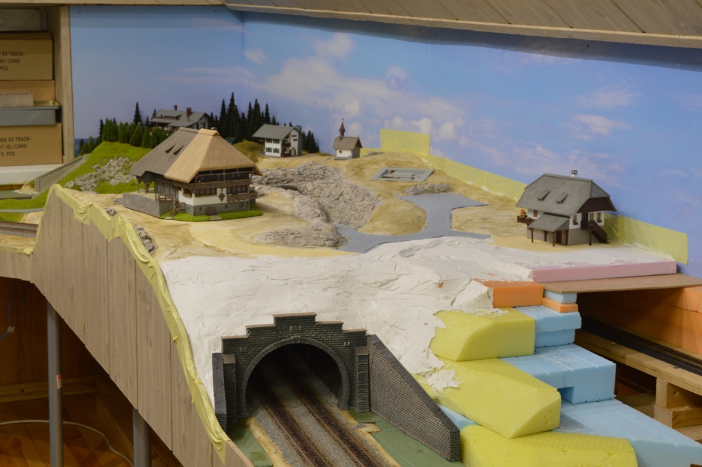

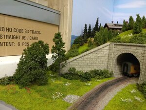

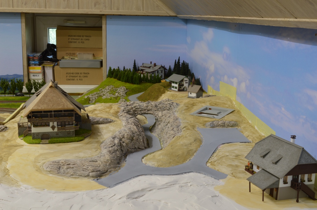

Всем добрый день!

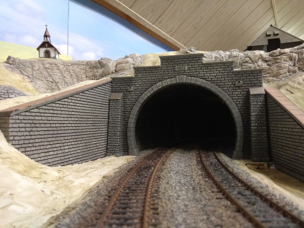

Временно прерываю описание истории макета, чтобы показать текущие свершения! :D

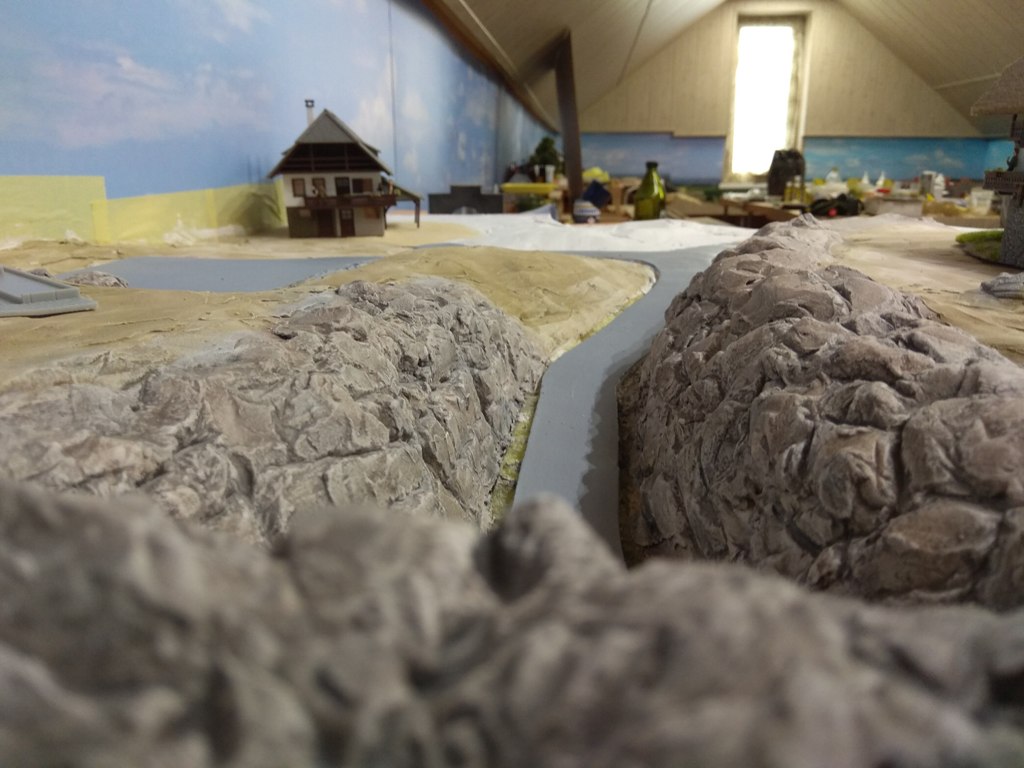

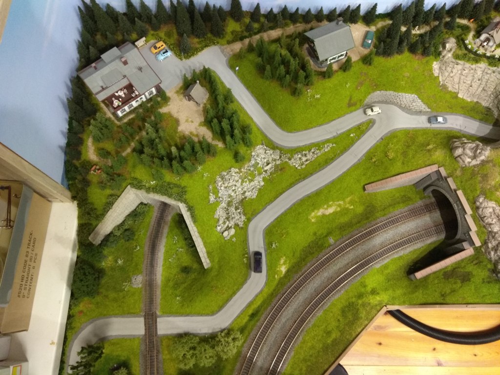

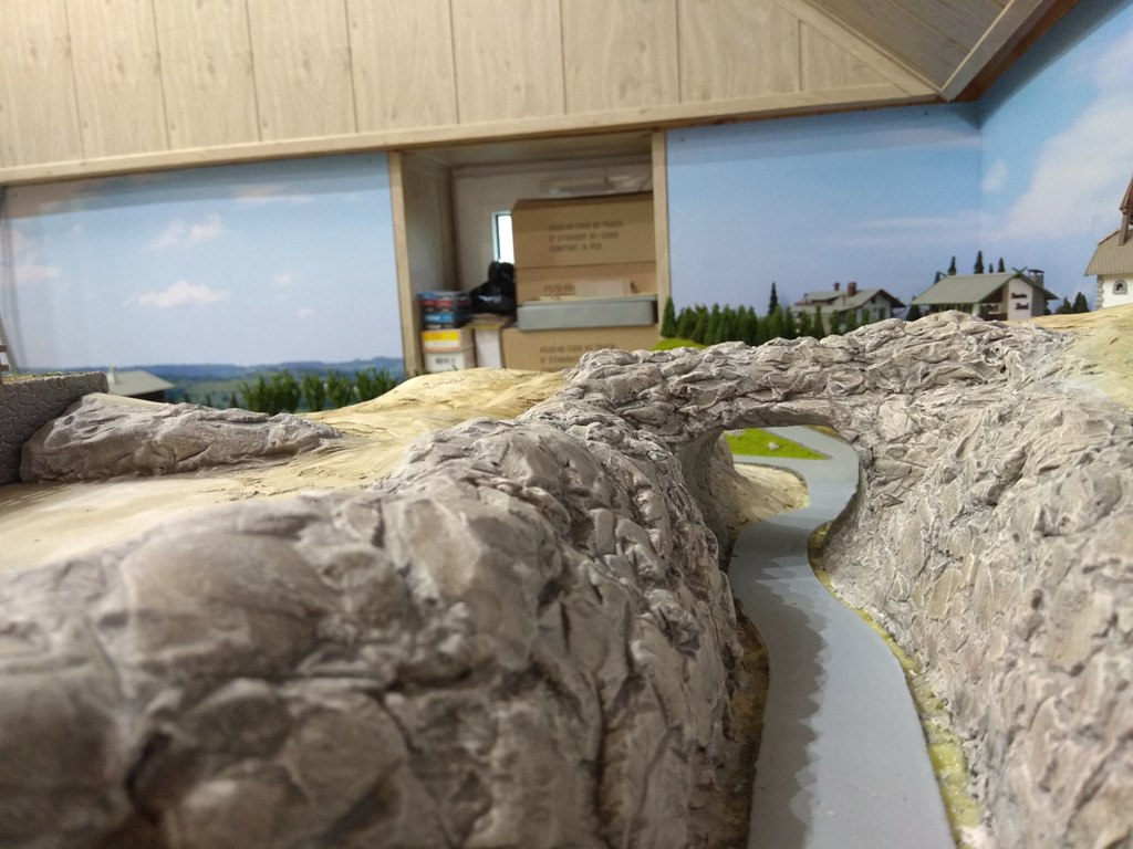

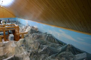

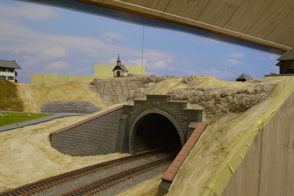

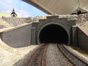

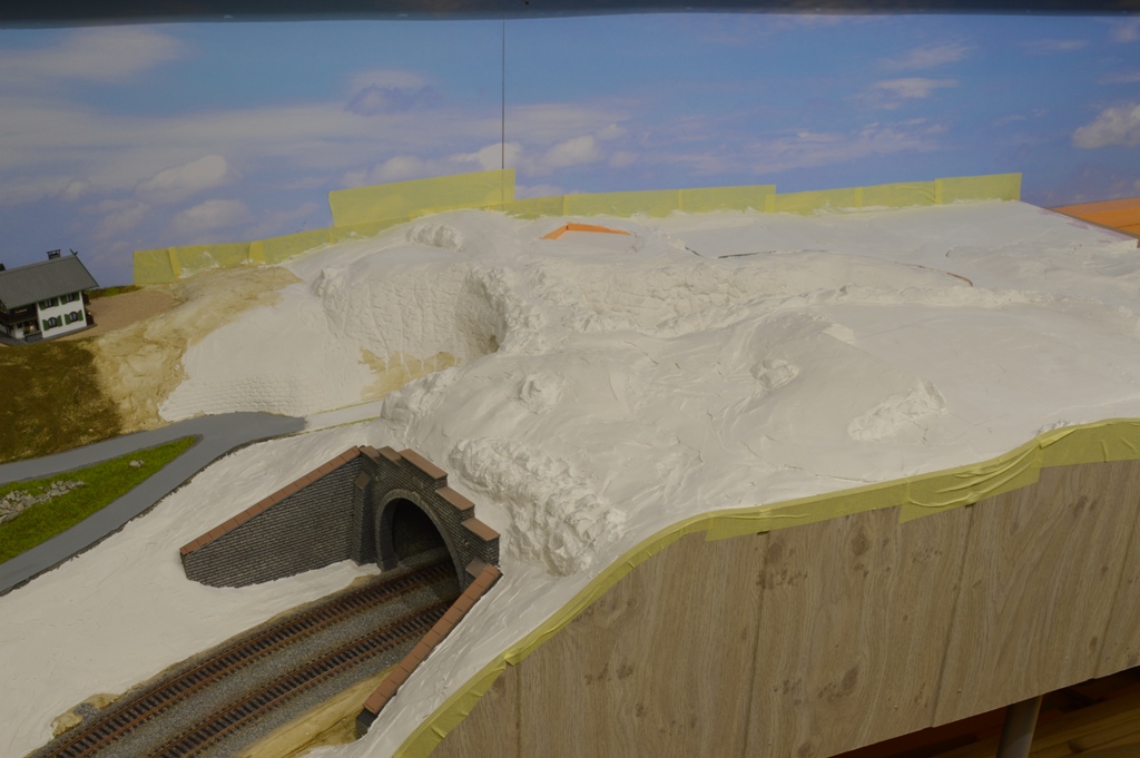

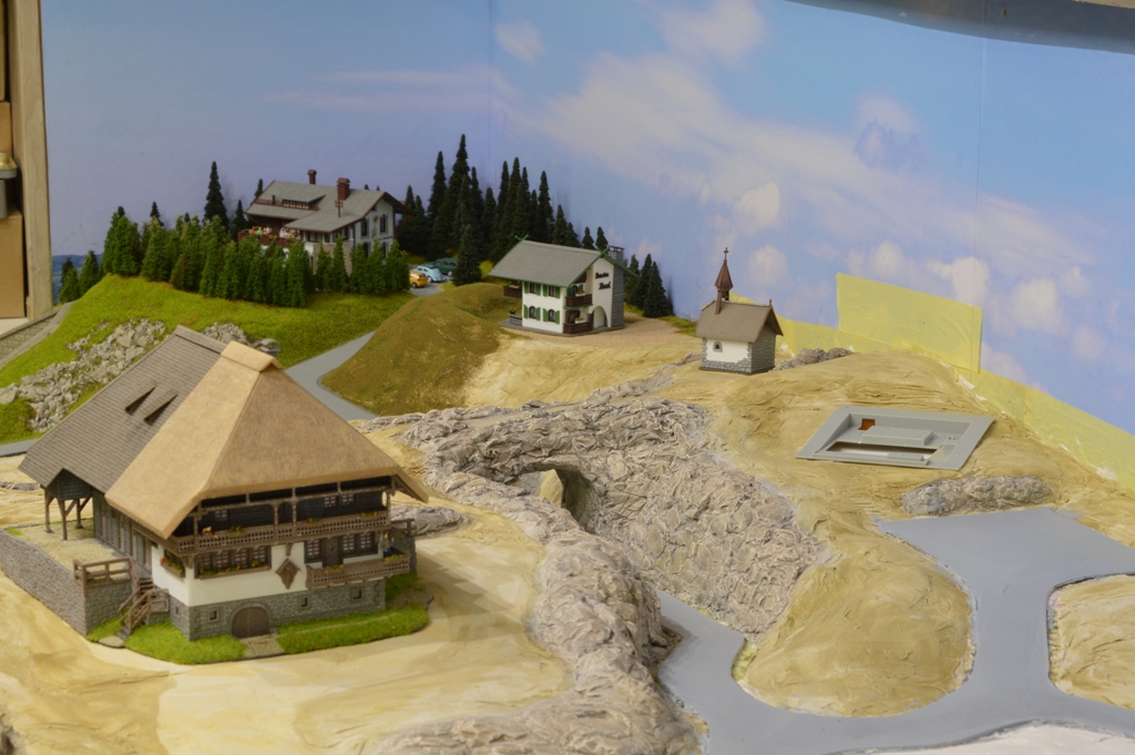

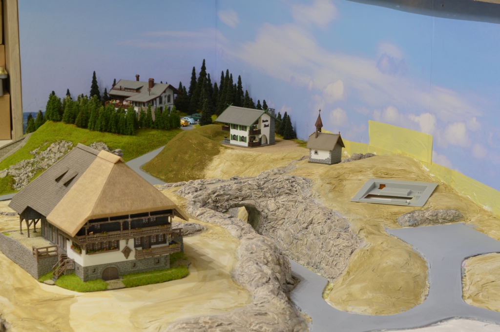

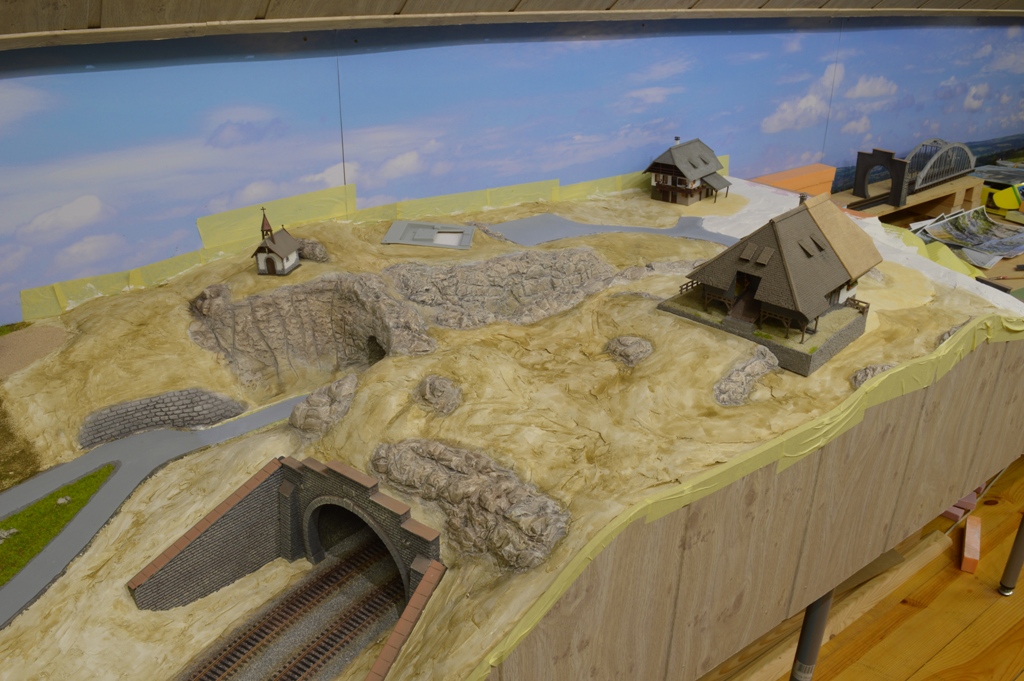

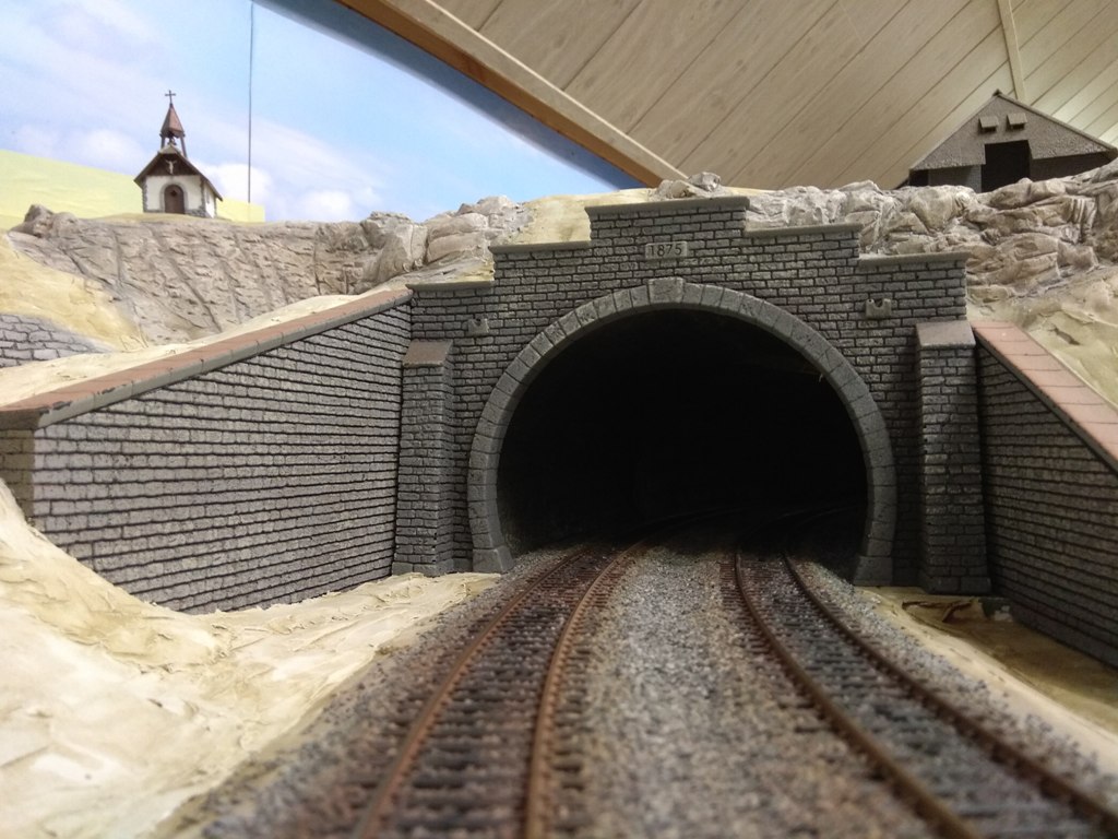

Полностью готов двухпутный туннель в альпийской зоне, проложена дорога, сформирован рельеф и скалы. Здесь осталось доделать кусочек справа над окончанием однопутного туннеля, но это будет позже после продолжения этого пути до станции.

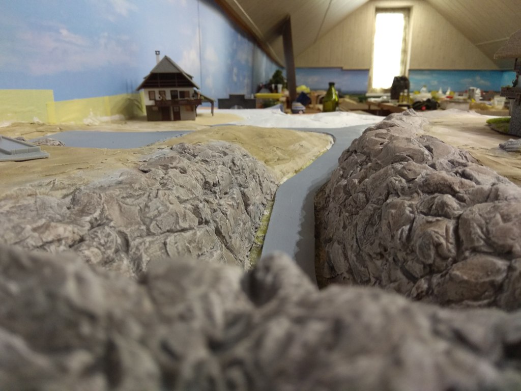

Много времени ушло на рельеф и скалы. Основной материал - моя любимая гипсовая шпаклевка "старт + финиш". На мой взгляд самый большой ее плюс по сравнению с гипсом это то, что с ней можно работать несколько дней. Я наносил шпаклевку толстым слоем (1 - 3 см), выжидал сутки, пока она схватится, но еще остается влажной, и занимался "скульптурностями". Вырезал основные формы скал, а еще через день-два доделывал по мелочам.
Вот что получилось. Общие планы:
I_L
Повідомлень: 247
Имя: Игорь
Звідки: Ворзель
Has thanked: 1251 times
Been thanked: 1084 times
Re: Макет на чердаке
Повідомлення I_L »

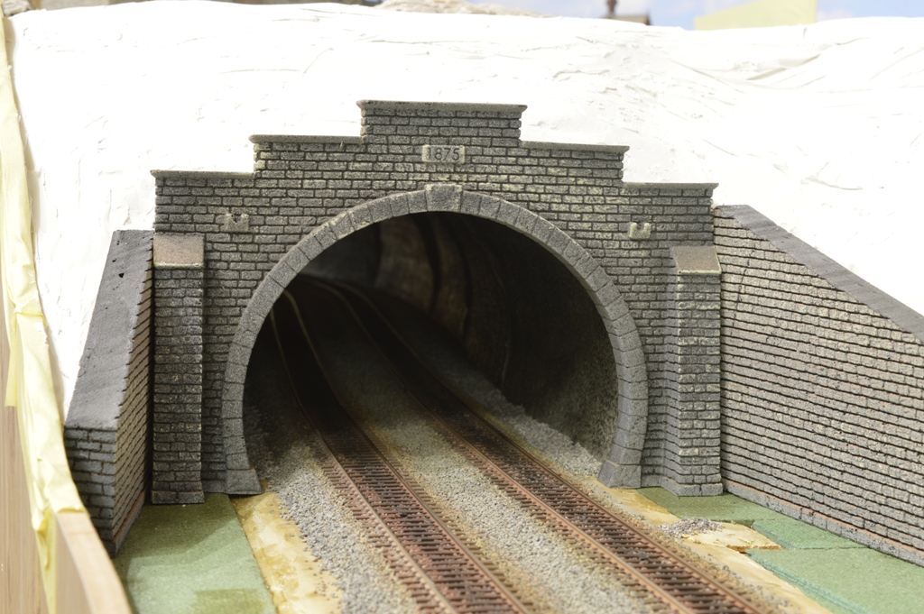

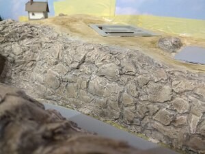

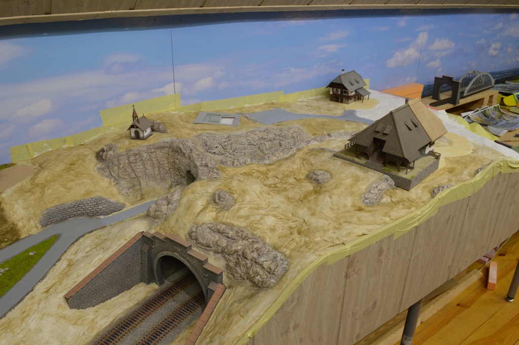

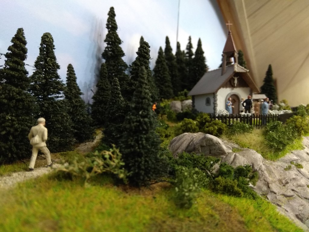

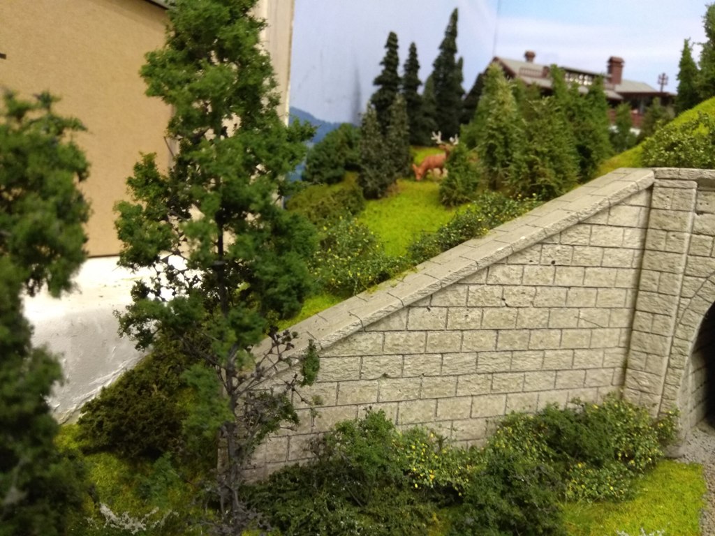

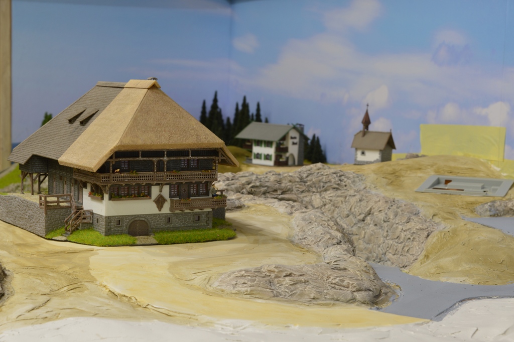

И крупные планы:
Has thanked: 1204 times
Уже весьма симпатично. А судя по предыдущим, уже готовым, участкам - результат должен быть отличный.
Повідомлень: 3432
Has thanked: 2339 times
Been thanked: 4505 times
Воспроизведение скальной породы очень реалистичное. Долго рассматривал и не буду скрывать, - любовался.
Потрясающее исполнение! :o
Arkee

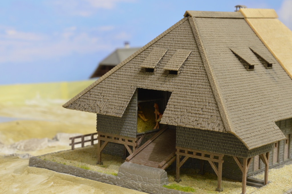

Повідомлення Arkee »

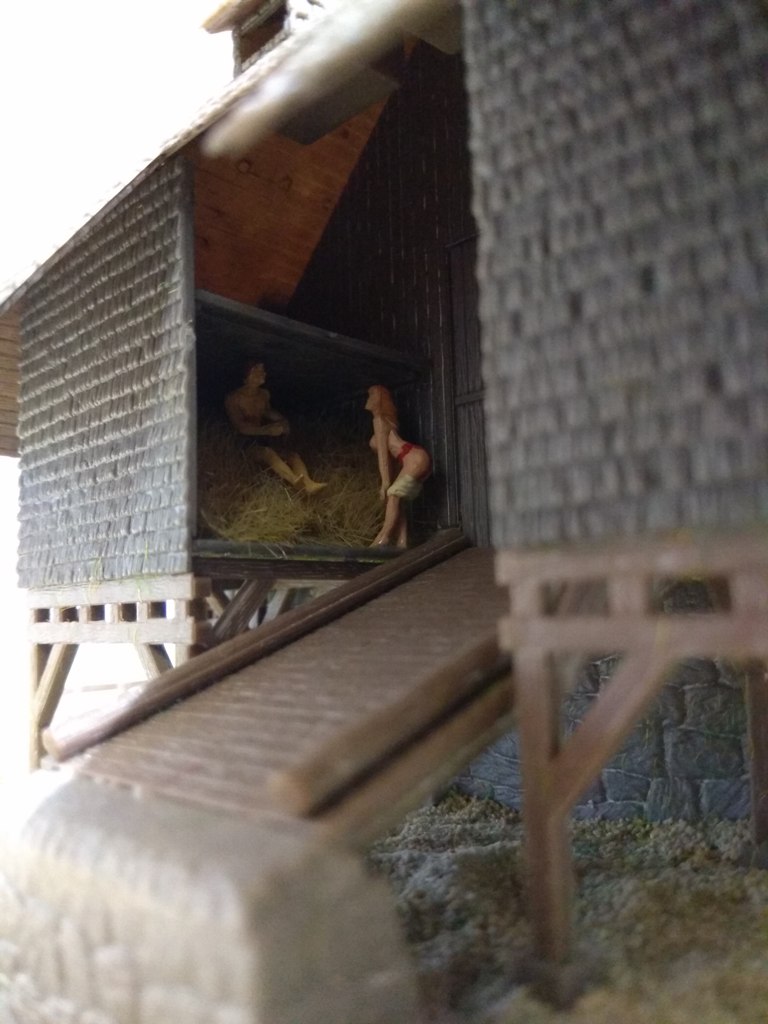

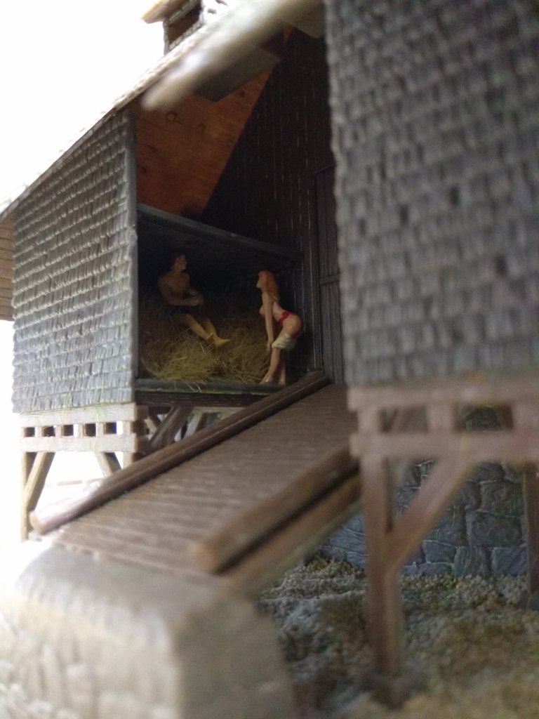

Шедеврально! Камінь дуже натурально виглядає. Ну й за сценку на сіновалі окремий + :))))

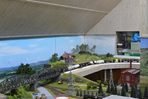

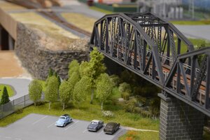

Продолжаю описание истории макета. 2018 год.

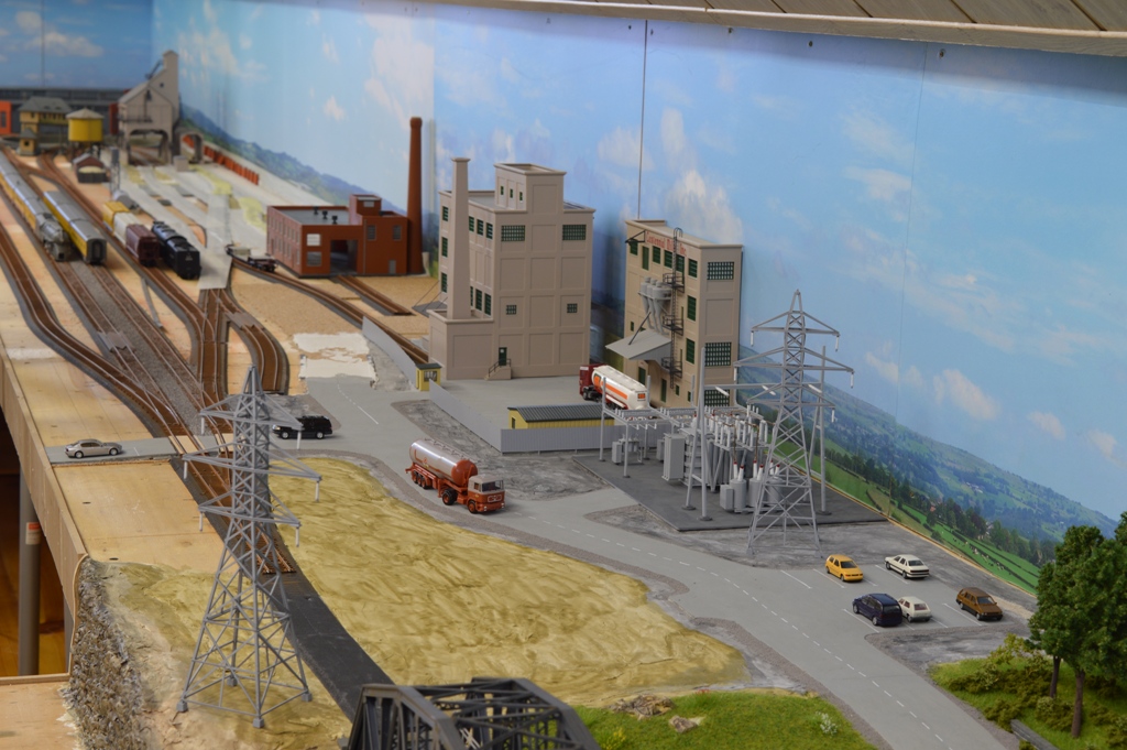

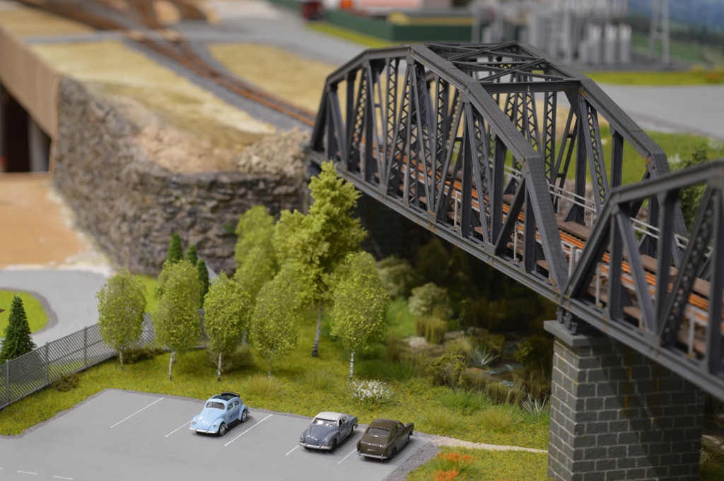

Осваивал технику состаривания моделей. На макете "подопытным кроликом" был мост через болото и подъезд к заводу. Заодно переделал опоры моста - старые как-то очень не нравились.Кроме того, построил небольшую промзону возле депо и дорогу к ней с переездом. Ну и, конечно, домики, деревья и кусты.

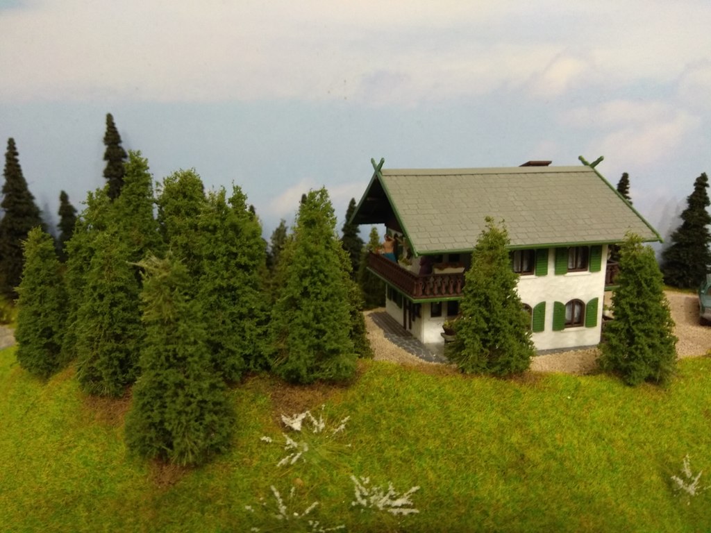

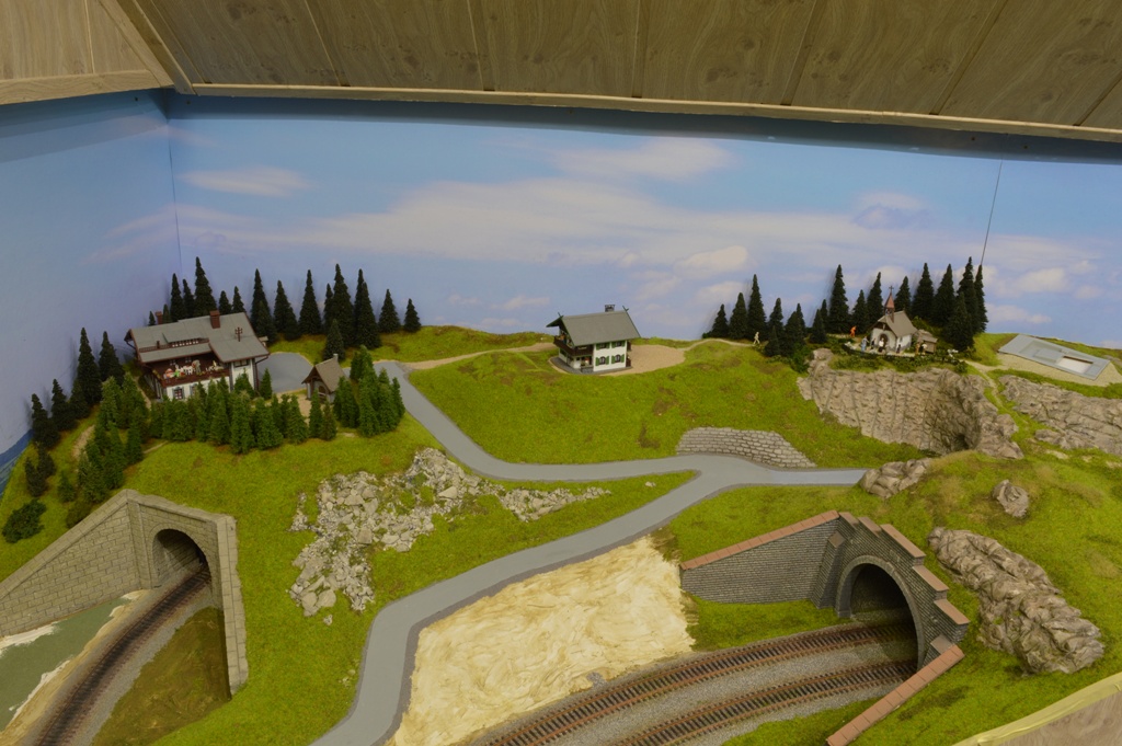

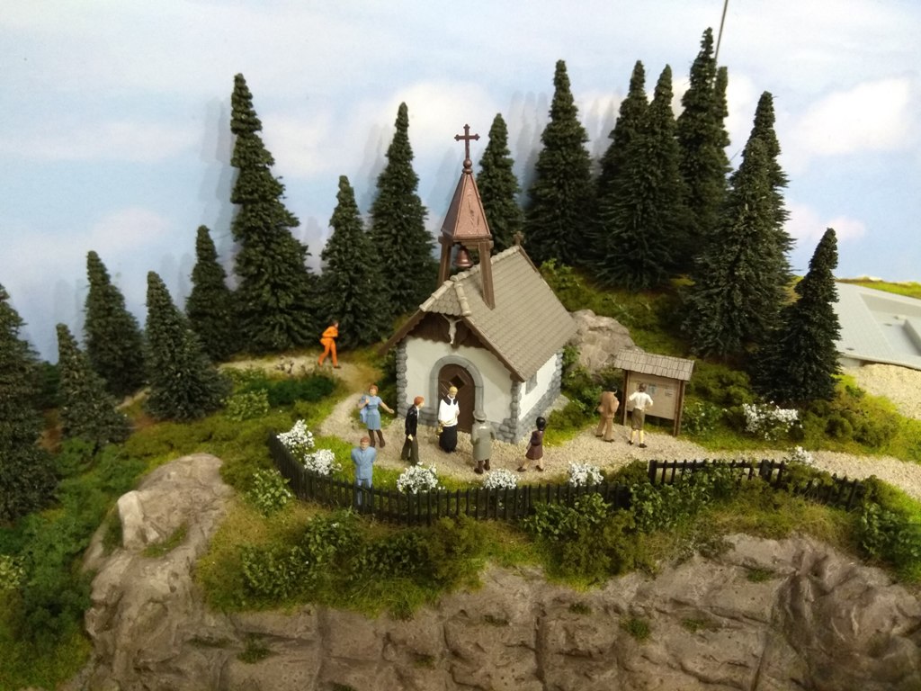

Всем добрый вечер!

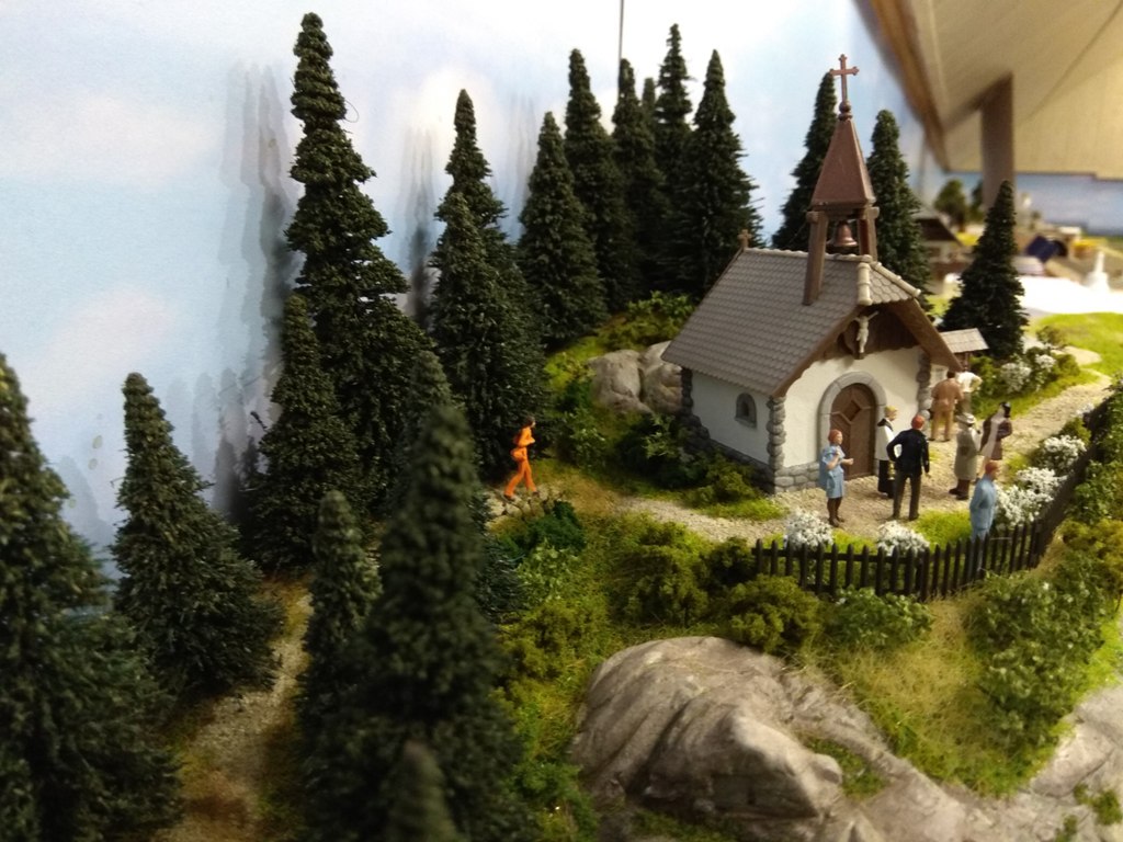

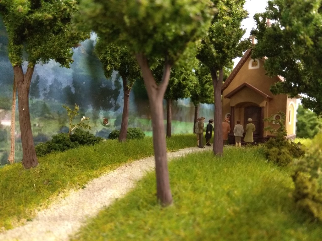

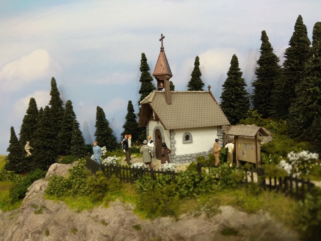

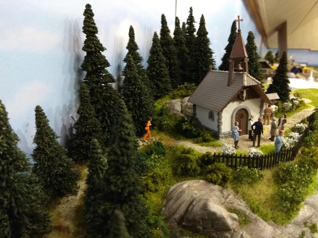

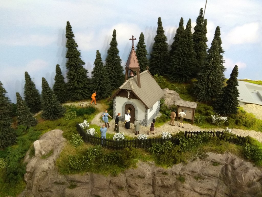

Возвращаемся в сегодняшний день. Двигаюсь дальше. Засыпал склоны грунтом и засеял травой. Следующим шагом сделал часовню. Решил сразу на выбранном участке сажать не только деревья, но и кусты, ставить фигурки и т.д. Вот что получилось:
I_L » Вчера, 21:41
Як на мій погляд то досить пристойно вийшло.

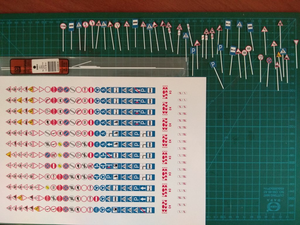

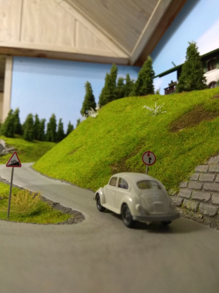

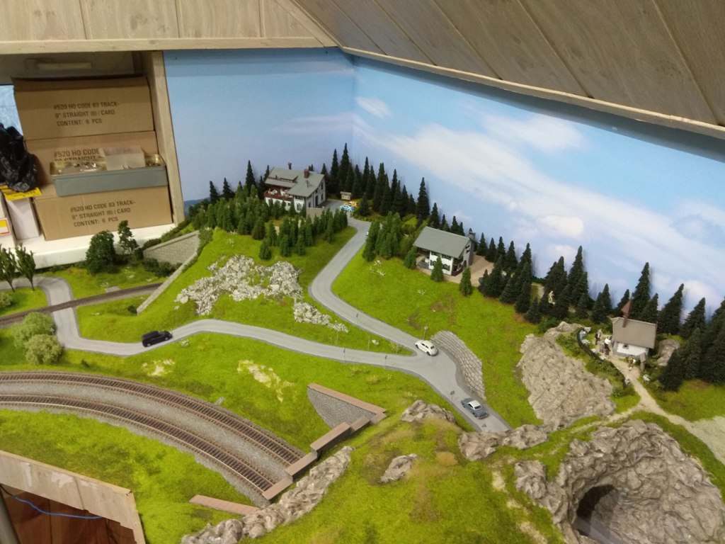

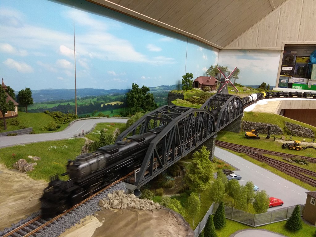

Всем добрый день!

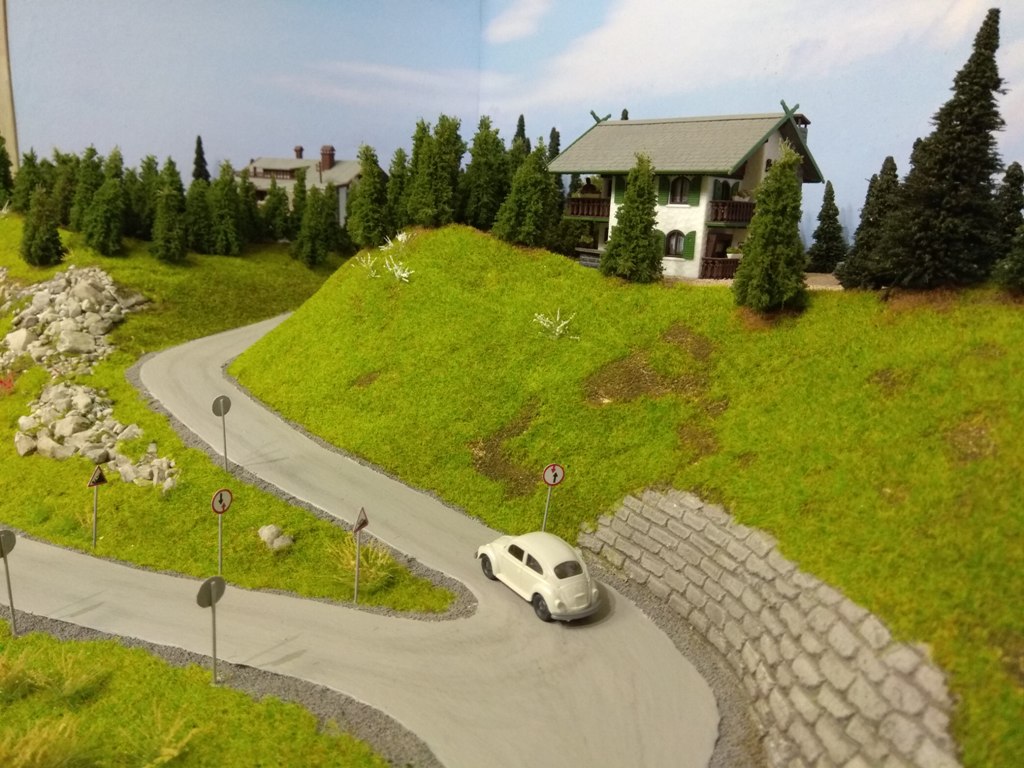

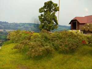

Моя стройка века движется очень не спеша - отвлекают другие заботы. Активно занялся изготовлением мебели: разные шкафы для банок и всякого прочего по заданию супруги и наконец-то созрел сделать себе в кабинет нормальную мебель - книжные шкафы, шкаф-выставку и два рабочих стола, в том числе один с вытяжкой для покраски.

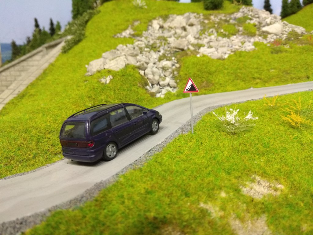

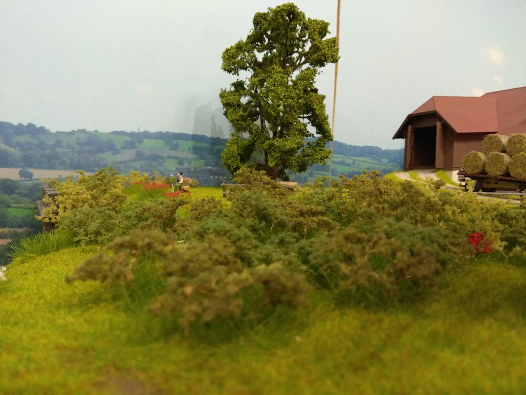

А на макете доделываю альпийский участок:
- перекрасил (старый цвет не нравился) дорогу и слегка ее "запачкал";
- сделал дорожные знаки;
- посадил еще штук 80 елочек;
- начал сажать кусты.
Вот что получилось:

Has thanked: 532 times
Been thanked: 552 times
I_L писав:...на макете доделываю альпийский участок...
очень приятно выглядит "Ваша природа" 8-), трава, холмистый рельеф местности, лес, узкие горные дорожки, отсыпка, всё очень мило сочетается :roll: 8-) , мне нравится 8-) . А камни, на склоне, это настоящие камни?
I_L
Повідомлень: 247
Имя: Игорь
Звідки: Ворзель
Повідомлення I_L »
Barbosa_ писав:А камни, на склоне, это настоящие камни?
На склоне - да, настоящие. Только покрашенные. Это декоративные белые камешки разных фракций, купленные в "Новой линии" (еще пока она не стала "Эпицентром").
Справа возле туннеля - скалы, вырезанные из гипсовой шпаклевки.
Шикарно! 8-)
Смотрю и тащусь!
Повідомлення I_L »
Всем спасибо за добрые слова!
ЮрСанычу отдельное спасибо за понимание! :D
По поводу перекраски дороги. Открою небольшую тайну: это уже четвертая перекраска. Никак не удавалось подобрать цвет выгоревшего асфальта. И это меня сильно напрягало. Сейчас вроде бы похоже на правду. Теперь думаю как бы еще правдоподобные трещины и ямы сделать...
