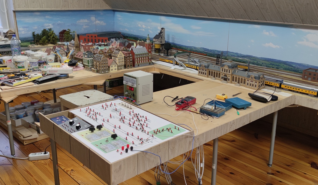

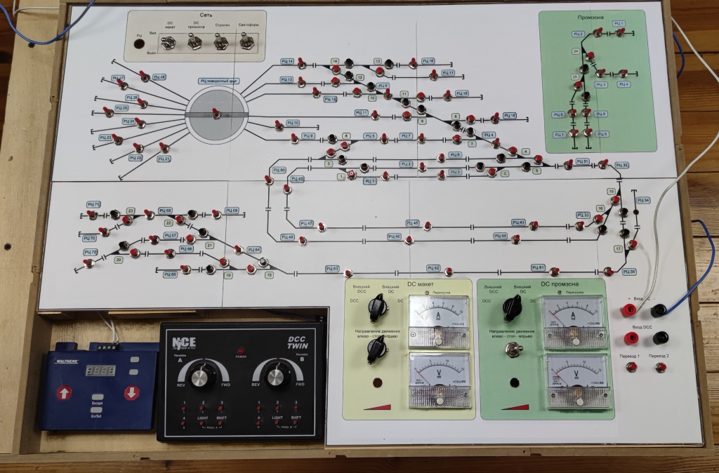

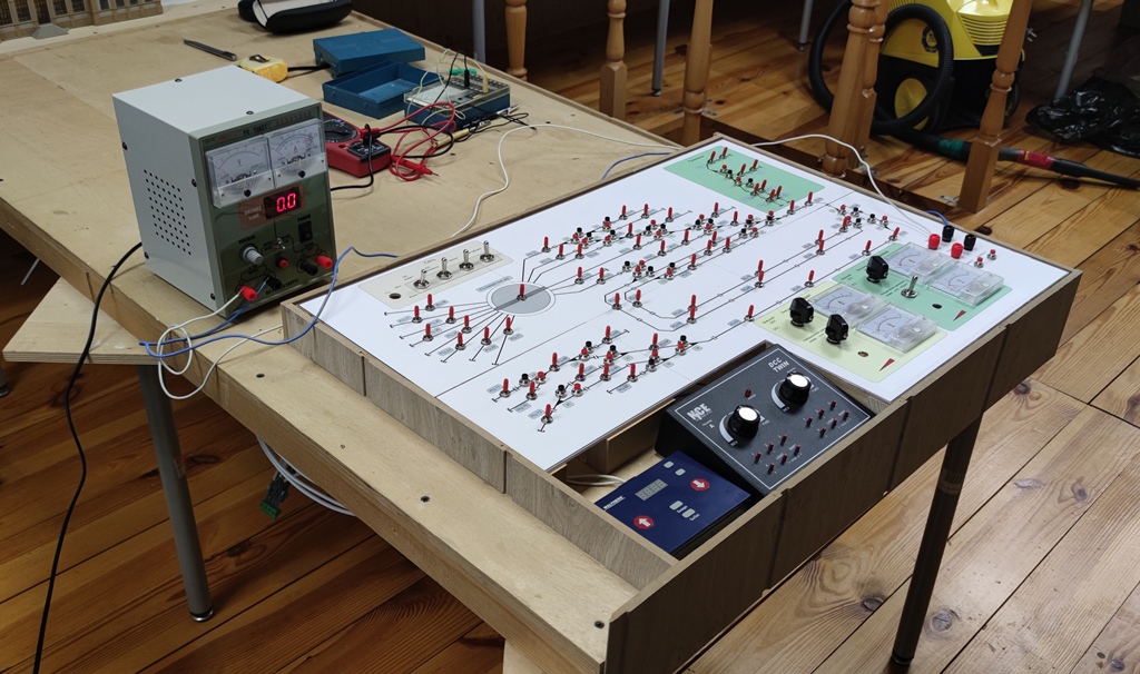

Всем добрый день!
Наконец-то, как говорят у велогонщиков, промежуточный финиш.

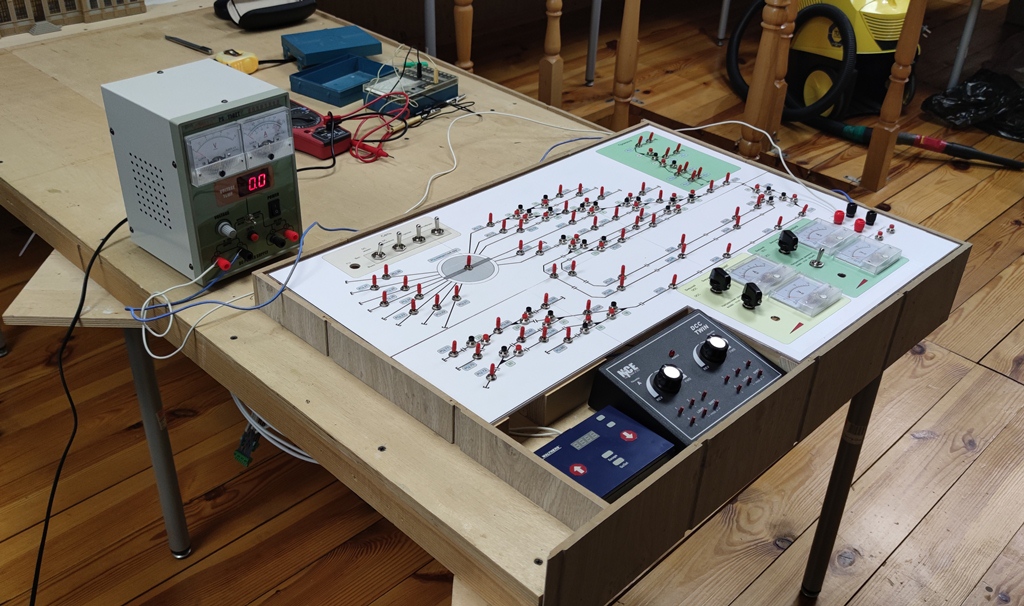

С ноября прошлого года практически все усилия на макете были направлены на создание полноценного пульта управления. Поскольку у меня бОльшая часть тяг аналоговая, задача была обеспечить совместное использование на макете и аналога и цифры. Для этого пульт управления должен иметь возможность независимого подключения к источнику питания каждой рельсовой цепи. Их у меня на макете всего 60. Поэтому самая трудоемкая часть работы - это прокладка кабелей от каждой рельсовой цепи к пульту управления. А учитывая, что для повышения надежности я припаивался к каждой рельсе (снизу к подошве рельсы - самый внешне незаметный способ), объем работ был весьма немаленький. Особенно учитывая, что все пришлось делать ползая под макетом, что совсем непросто в моем возрасте... :D Всего двухпроводного кабеля ушло около 500 м, и то не хватило примерно 20 м... :(
Итого на сегодня готов сам пульт. К нему подведены кабели питания для для 30 рельсовых цепей. Для остальных 30 не хватило кабеля для "последней мили". Кабели подведены и оконечены разъемами к месту установки пульта. Осталось только спаять кабель от самого пульта к этим разъемам. Аналоговые тяги запитываются от внешнего источника (лабораторный блок питания), цифровые - от пульта DCC Twin фирмы NCE. Предусмотрено подключение внешнего цифрового пульта. Также в дальнейшем будут встроены два аналоговых блока питания - отдельно для промзоны и основного макета.
Также будет реализовано управление стрелками, но привода пока что установлены только на 3 стрелках, а разводки цепей управления пока еще нет.
Сегодня после выявления и устранения ошибок монтажа испытал пульт в работе. Поехали первые поезда. Ура! :D
Uragan

Шикарний пульт, фантастична робота!

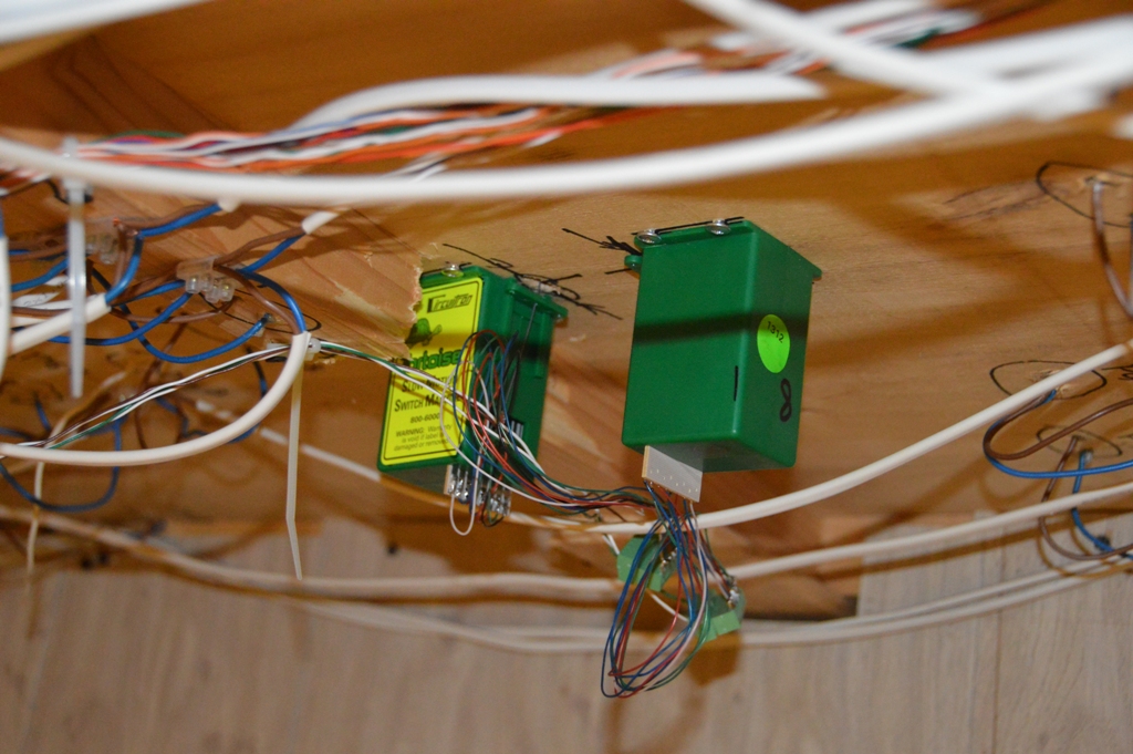

Работа над пультом управления макетом продолжается. Подключил все рельсовые цепи, установил все имеющиеся подмакетные приводы Tortoise, подключил их к пульту. На сегодня установлено 15 приводов. На 8 стрелок приводов не хватило (в свое время мало купил... :( ). С трудом нашел, где их можно сейчас заказать. Но таки нашел! Привода мне очень нравятся. Скорость перевода стрелки регулируется напряжением, подаваемым на двигатель постоянного тока. Я пробовал от 6 до 12 В, остановился на 10. Сила прижима остряков к рамным рельсам тоже регулируется. Кроме того, в приводе есть два переключателя, которые я в дальнейшем планирую использовать для управления светофорами. Особенно мне нравятся два фактора:
1. Звук. Моторчик приятно жужжит, что напоминает звук реального привода. По звуку легко определить, переключилась стрелка или нет. Это для меня важно, учитывая размеры макета.
2. Безопасность. При пошерстном движении поезда в случае взреза стрелки поезд не сходит с рельсов, остряк просто отжимается от рамного рельса.
Вот видео перевода стрелок:
А это вид самих приводов под макетом. Для установки одного из них мне пришлось выпилить часть ребра жесткости подмакетника...

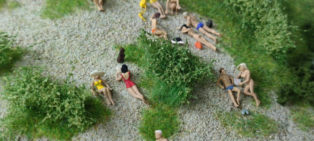

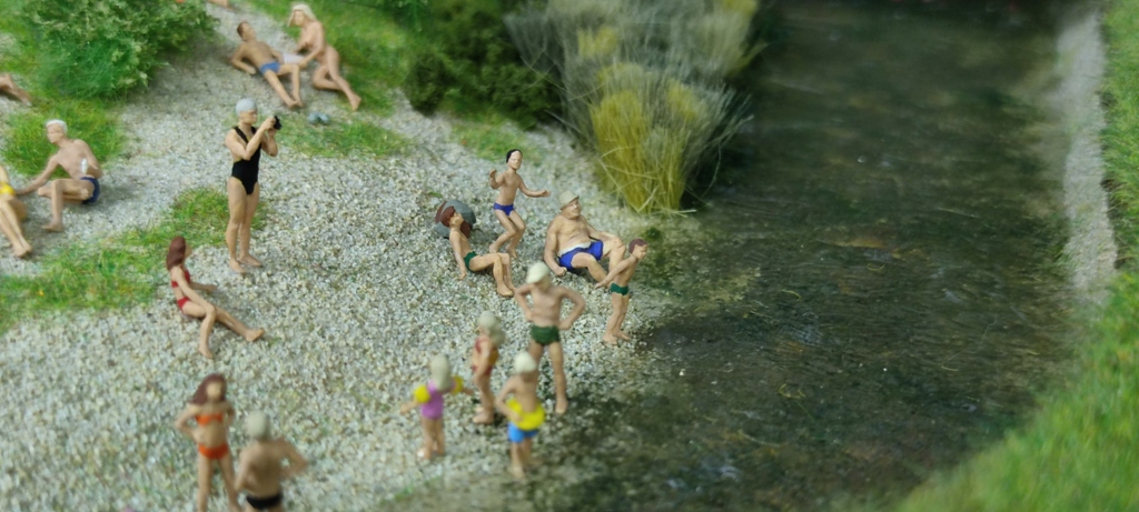

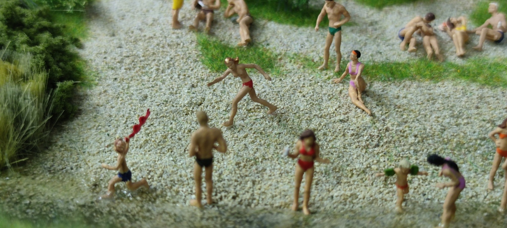

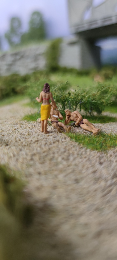

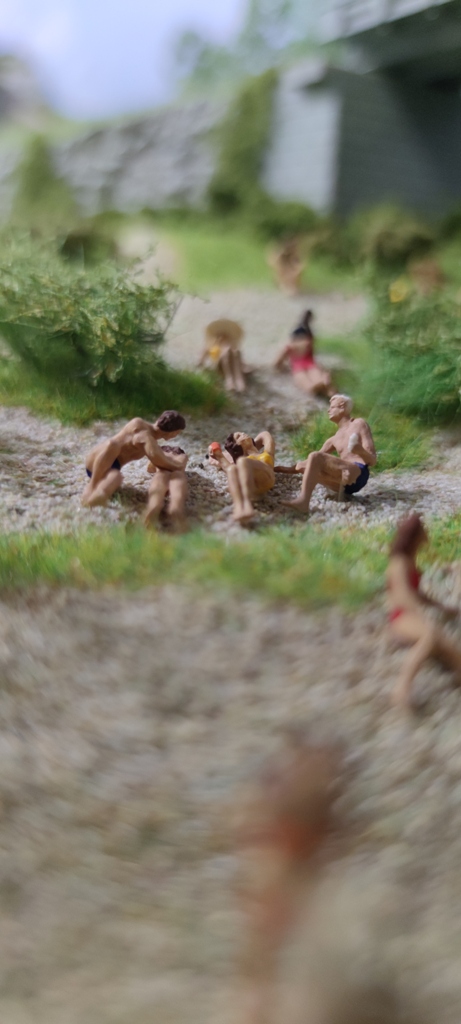

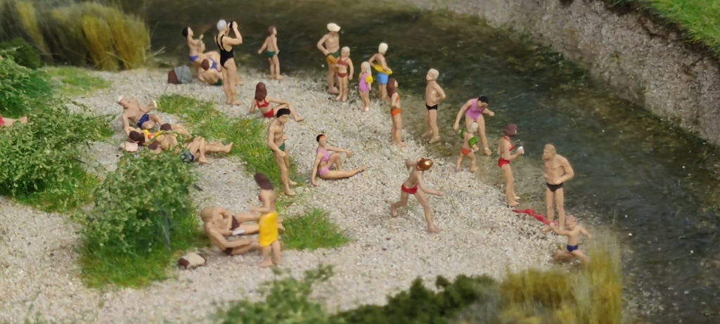

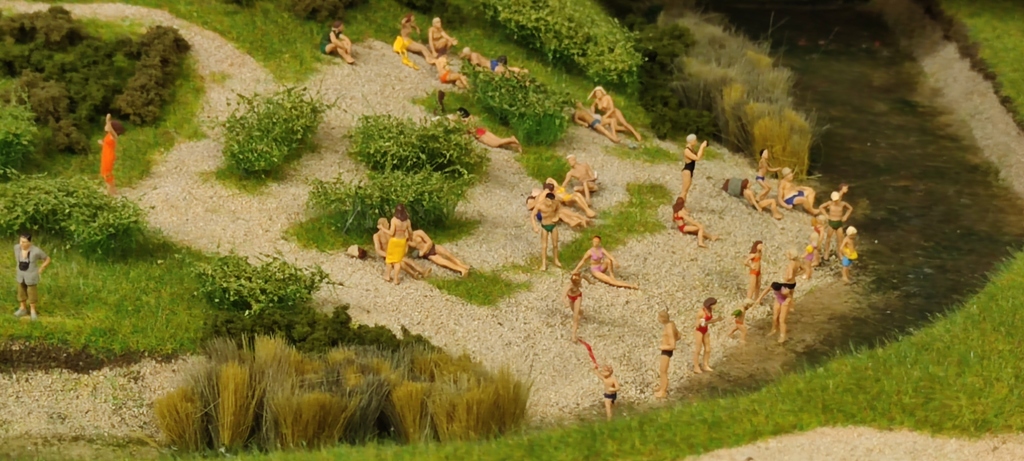

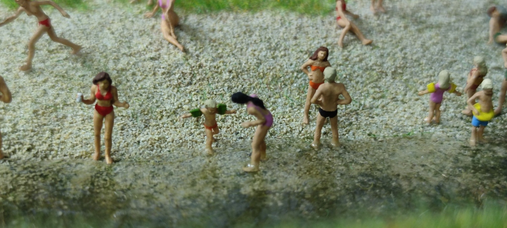

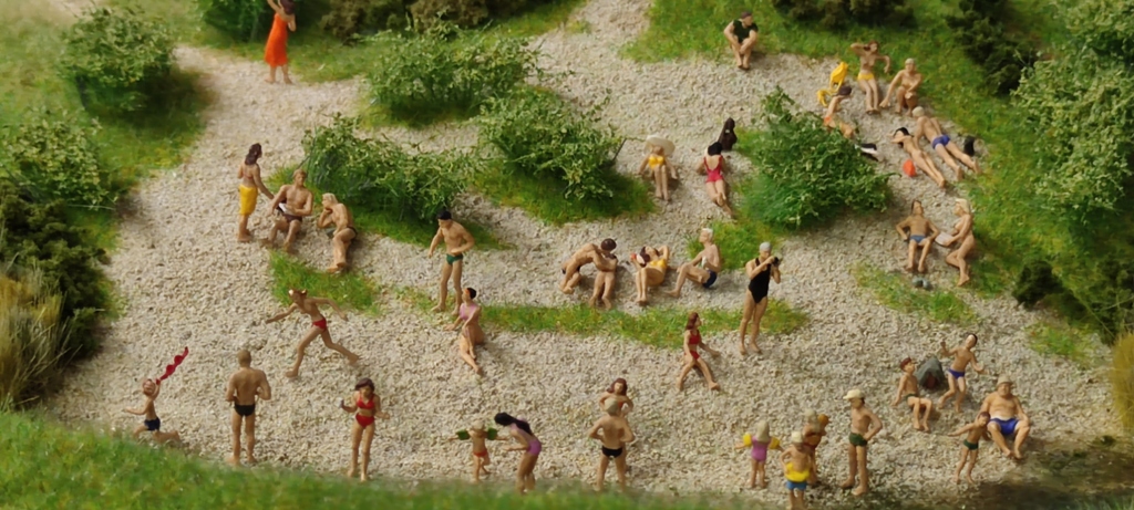

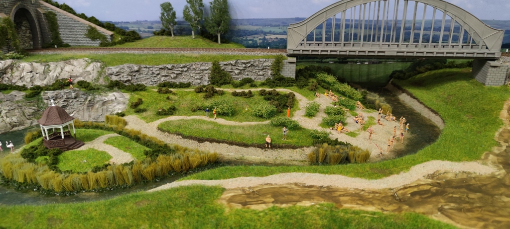

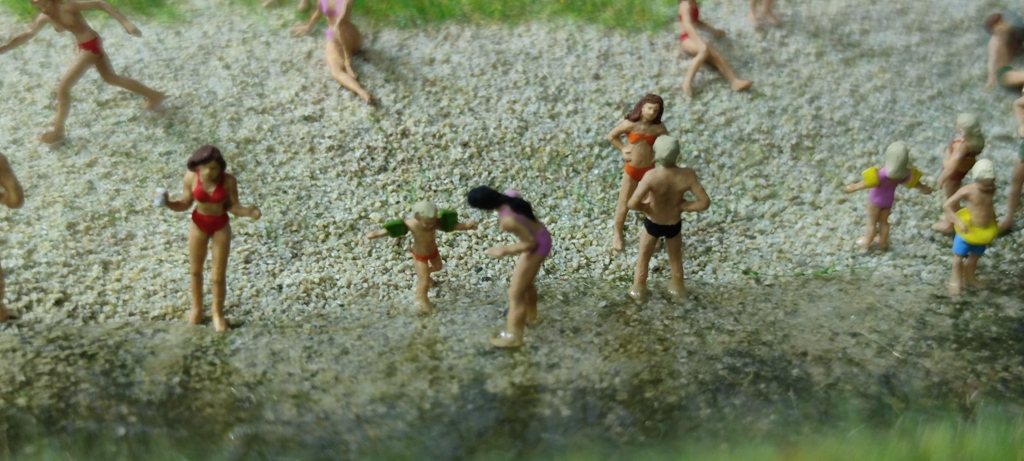

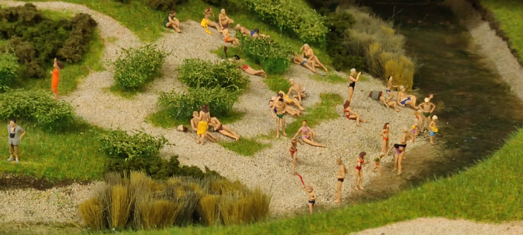

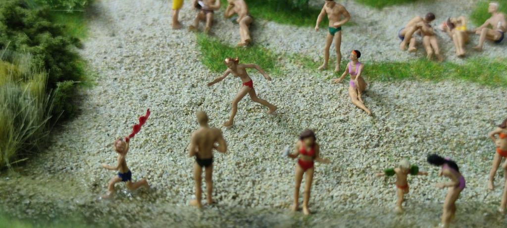

При постройке макета для придания ему реалистичности возникает проблема насыщения макета разными мелочами, в частности фигурками людей и животных. Готовые фигурки стоят недешево, а нужно их много. Очень много... По предварительным прикидкам мне на мой макет нужно не меньше 2000 (двух тысяч!) фигурок людей. Поэтому я купил несколько наборов некрашеных фигурок Прайзера и понемногу их крашу. Очень неприятным сюрпризом для меня было различное качество отливок в разных наборах: от просто идеального практически без облоя до отвратительного. Кроме того, в некоторых наборах было вложено по два, а то и по три одинаковых литника... :(
Пока едут недостающие привода для стрелок, сделал пляж. Пока еще не хватает кустов и деревьев, но это дело наживное.

Знайома проблема: береш жменьку чоловічків, а вони просто розчиняються на макеті :roll: І це навіть на моїй дрібній площі... А пляж вийшов "живий". Воно того варте.

Пляжникам ще б підстілочок покласти.

Sascha писав:
22 квітня 2024, 14:19
Да, є таке питання.
В кітах у Прайзера є пару підстилок. Але зовнішній вигляд у них такий дубовий... А з тканини або паперу щось я не зміг нічого підібрати.

Гарне виконання! Реальний колір людських фігур!

мабудь, треба додати транспорт, яким приїхали, або зупинку автобуса

Uragan писав:
22 квітня 2024, 19:56
Вони прийшли стежкою з санаторію через два містки, які я ще буду будувати.

Річка замала для такого пляжу. Пару метрів всього . Треба греблю гатити, щоб ставок був. ;)

Мав щастя купатися в подібних маленьких річках. Не зважаючи на те що ширина була, як тут п'яток метрів, глибина була також пара метрів. Тобто купатися взагалі можна, навіть ниряти. Але інший фактор-течія. Тікі занурився й вже 20 метрів від пляжу... :roll:

З приводу замалої річки.
1. Кожний макет має свої умовності. Зробити все точно в масштабі нереально - дуже багато місця знадобиться. Тому доводиться десь щось стискати та зменшувати.
2. Таки да, існують немаленькі пляжи на маленьких річках. Я теж в таких купався, зокрема на Буковині. Та навіть далеко ходити не треба: в Ірпіні поруч з Будинком письменників на початку (а може на кінці?) набережної є досить пристойний пляж. А ширина річки там така, що переплюнути можна... :)

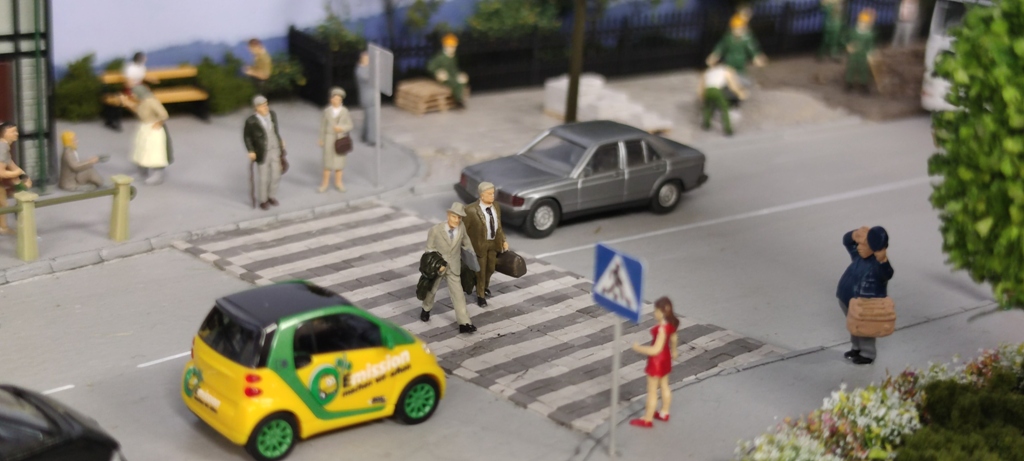

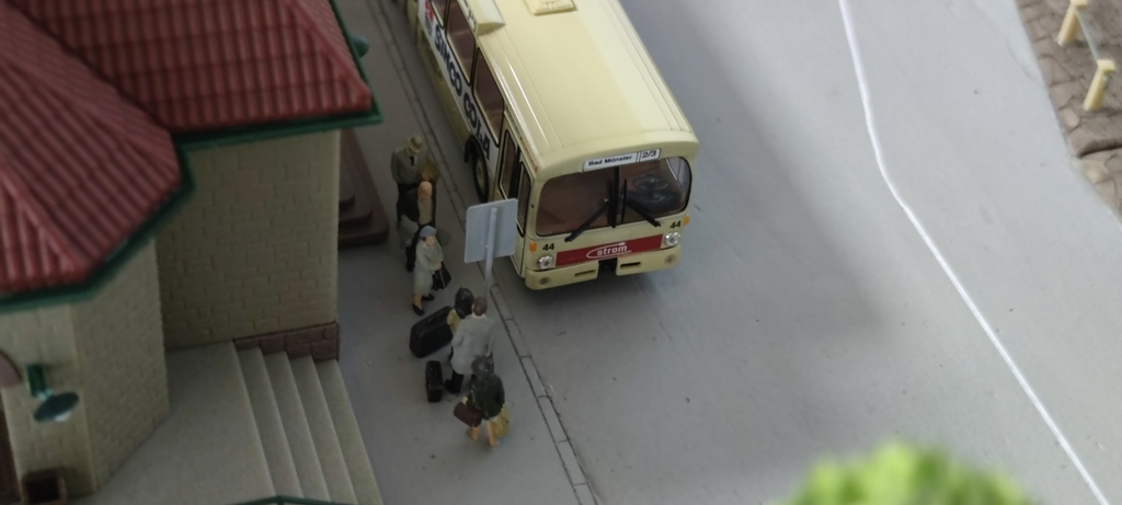

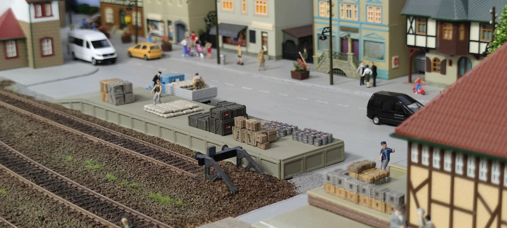

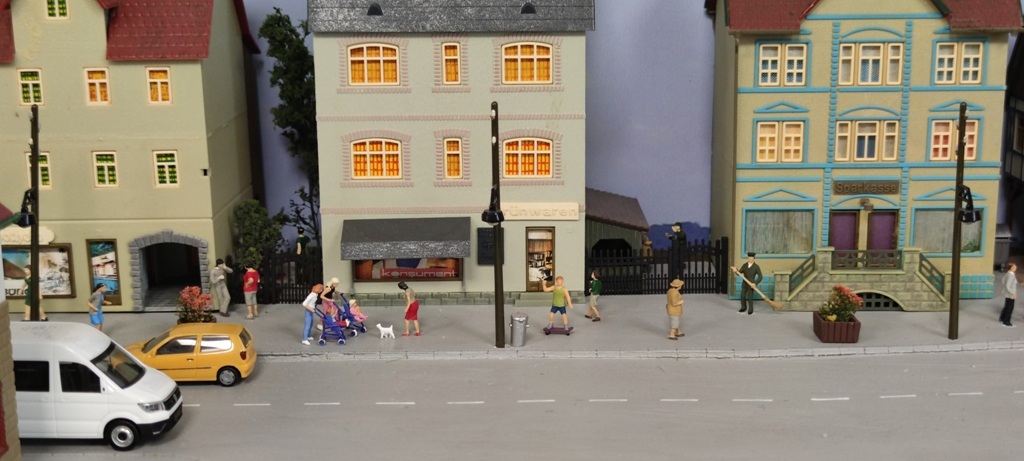

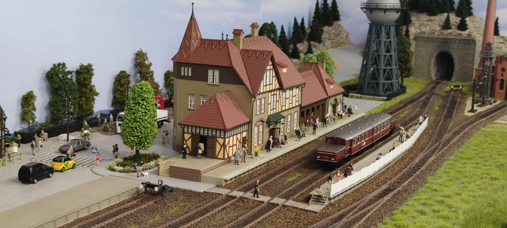

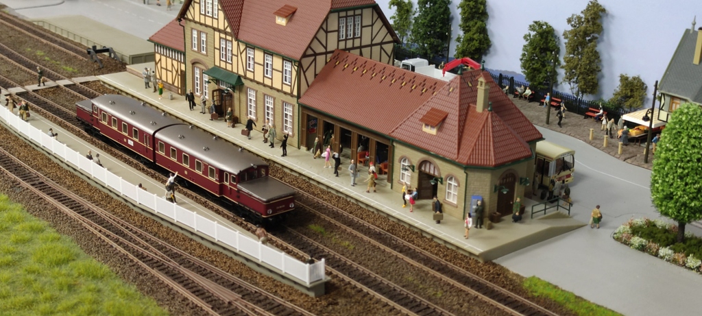

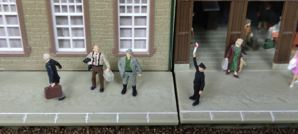

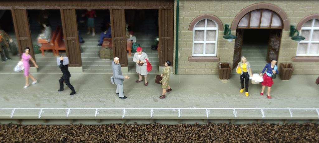

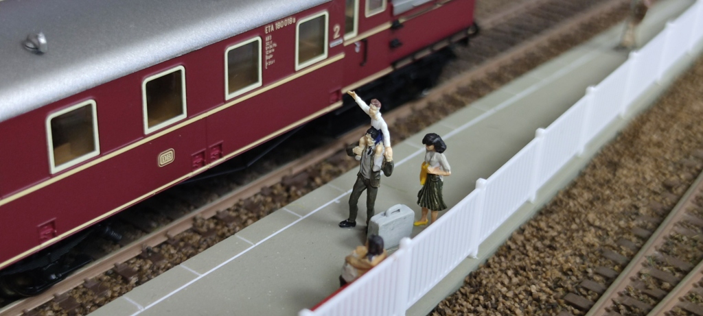

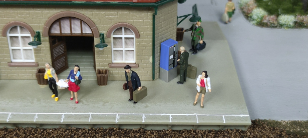

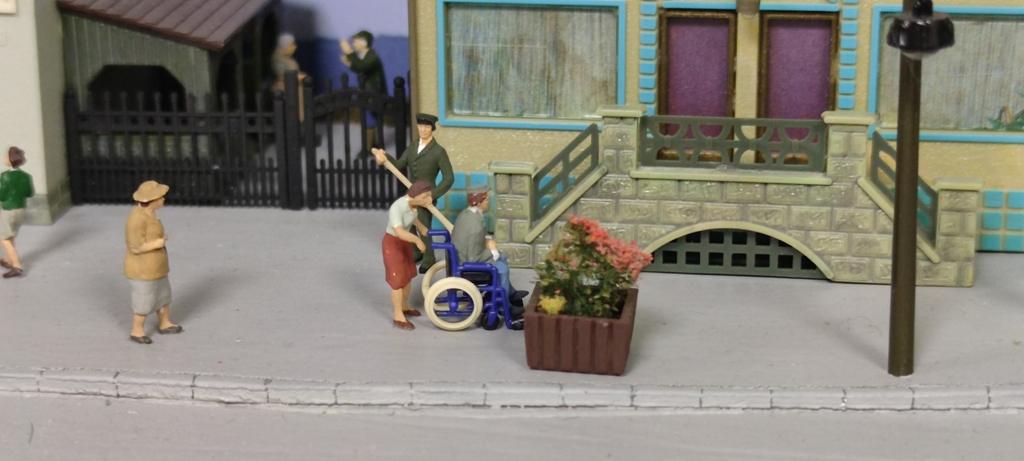

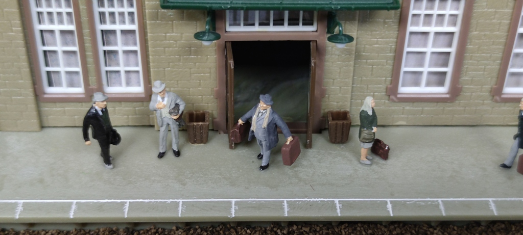

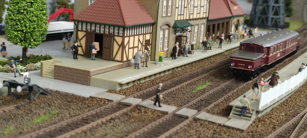

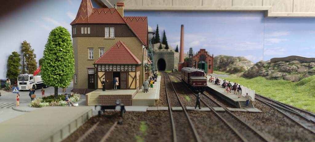

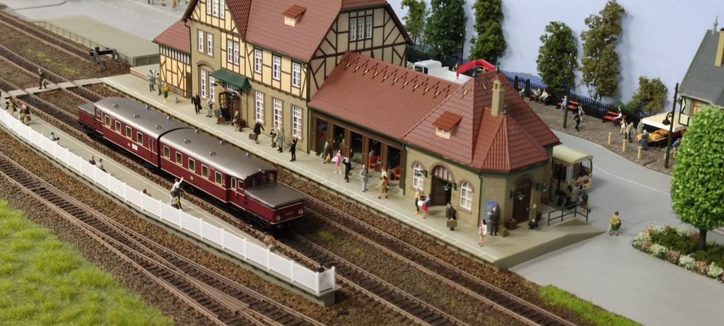

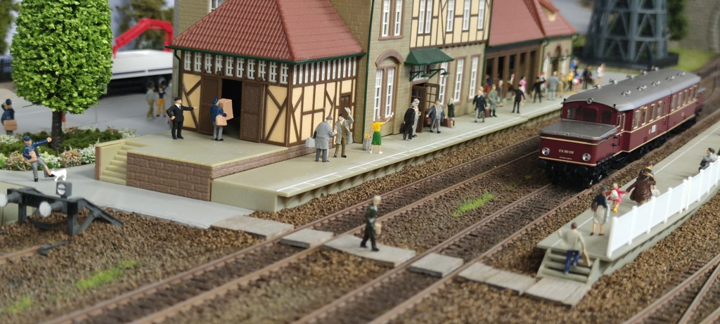

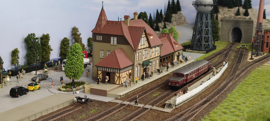

Продолжаю наполнять макет фигурками. На этот раз - станция в Старом городе и немного на улицах самого Старого города.

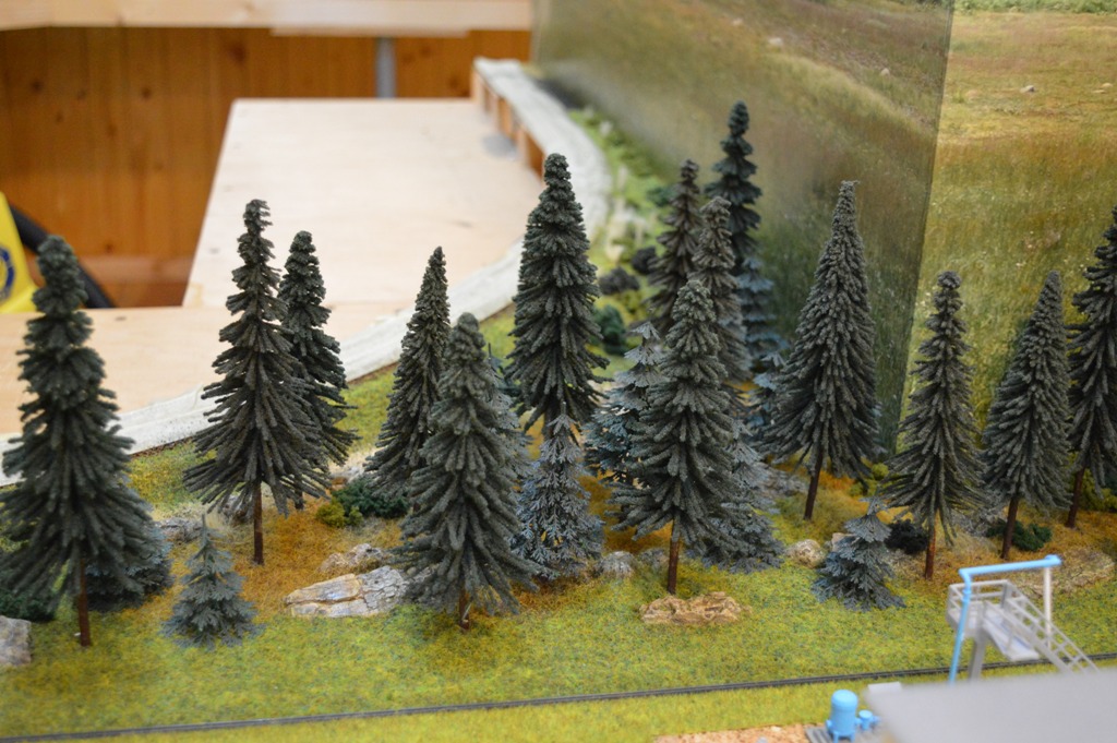

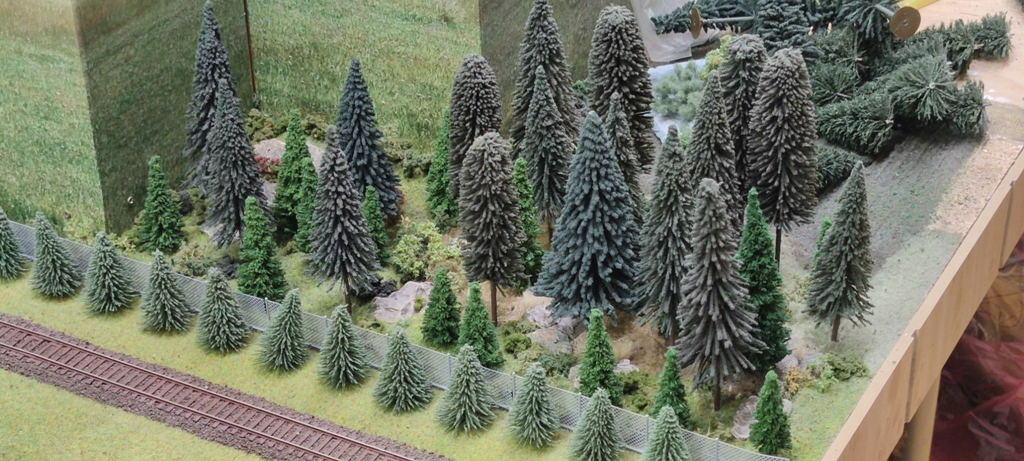

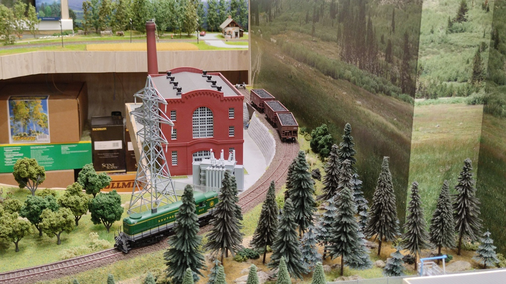

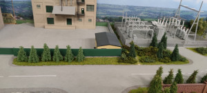

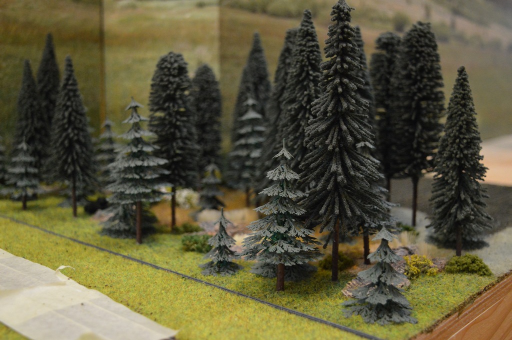

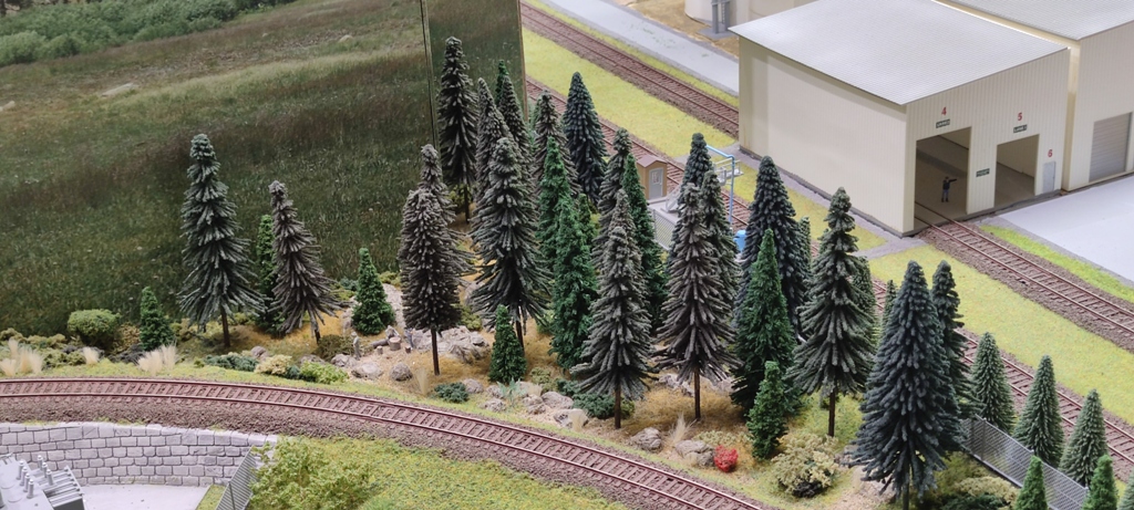

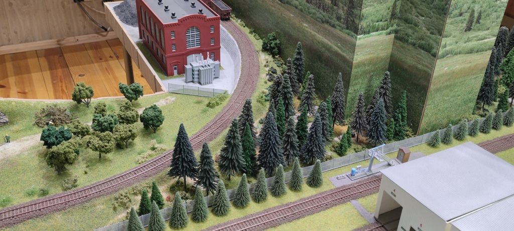

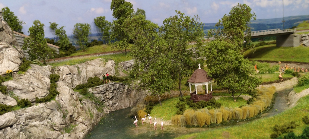

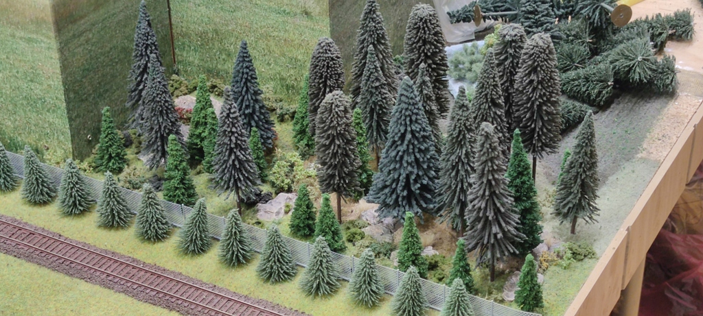

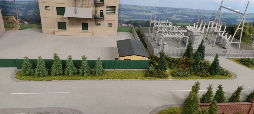

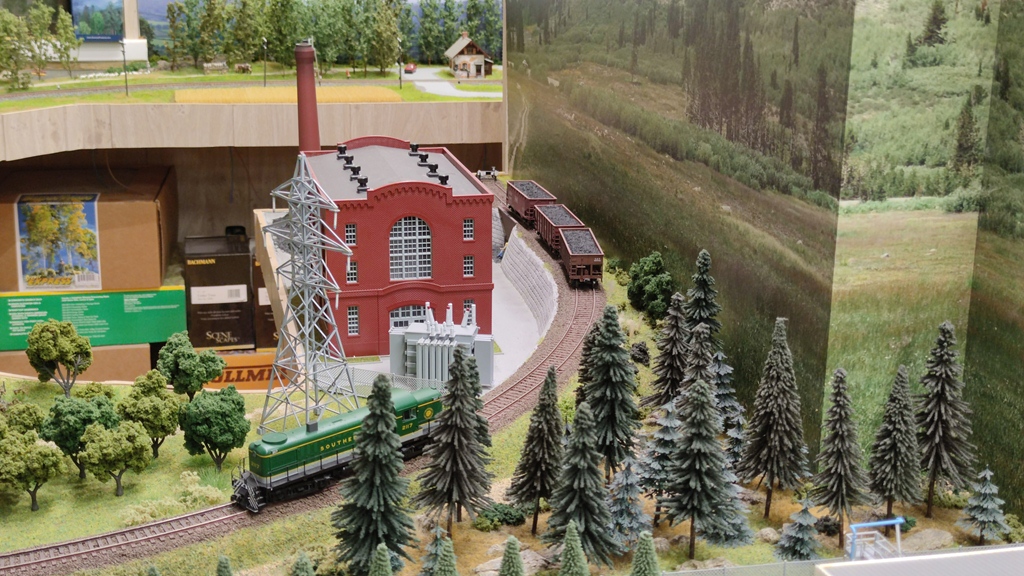

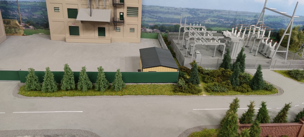

Вот уже несколько лет при взгляде на лесок возле завода меня мучила мысль заменить пластиковые ёлочки на что-то более подходящее. Этот участок был одним из самых первых на макете. Я его делал еще до попыток сделать деревья самому. Поэтому использовал покупные - несколько видов хвойных от Bachman и пластиковые ёлочки, которые у меня остались еще со старых времен. Единственное, что я с ёлочками сделал, - это родной ядовито-зеленый цвет закрасил темно-зеленым, похожим на цвет деревьев Bachman.
И вот на днях я таки созрел. Повыдергивал все пластиковые ёлочки, пропылесосил (все-таки за 10 лет пыли накопилось...) и посадил "ёршики" от Heki, добавил несколько хвойных от Bachman и разных кустиков. Я их сначала планировал на гору возле санатория, но когда попробовал, совсем не понравилось (я об этом писал в прошлом году). А здесь они на мой взгляд как раз подошли. "Ёршиков" было больше, чем старых ёлочек, поэтому лес стал немного гуще.
Вот фото того, что было и что стало. К сожалению, не догадался сфотографировать лес перед пересадкой, но нашёл несколько старых фотографий.
Да, еще посадил несколько самодельных ёлочек возле электроподстанции и вдоль забора завода.

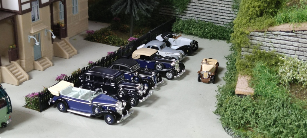

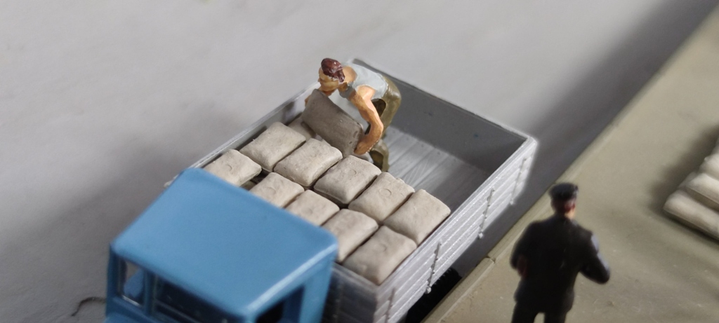

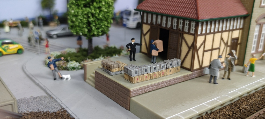

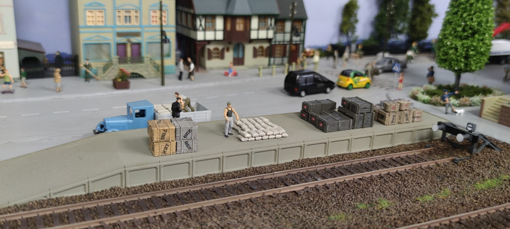

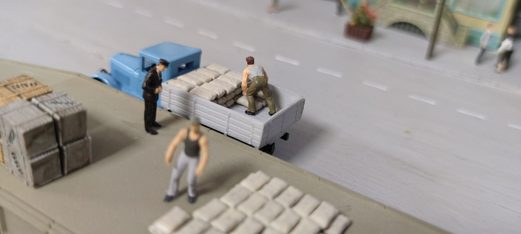

Давно не писал, поскольку был занят вопросами жизнеобеспечения - ставил в доме солнечную электростанцию. Оборудование я купил еще по зимним ценам, но неожиданно оказалось, что с монтажниками большая проблема. Пришлось заниматься монтажом самому с помощью коллег с работы. Но результат отличный - нынешние отключения электроэнергии (а в Ворзеле электроэнергия отсутствует по 11-12 часов в сутки в среднем по 3-4 часа за раз) я практически не замечаю. Разве что ограничиваю использование мощных потребителей типа духовки и бойлера.

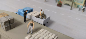

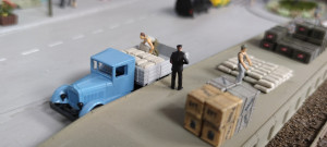

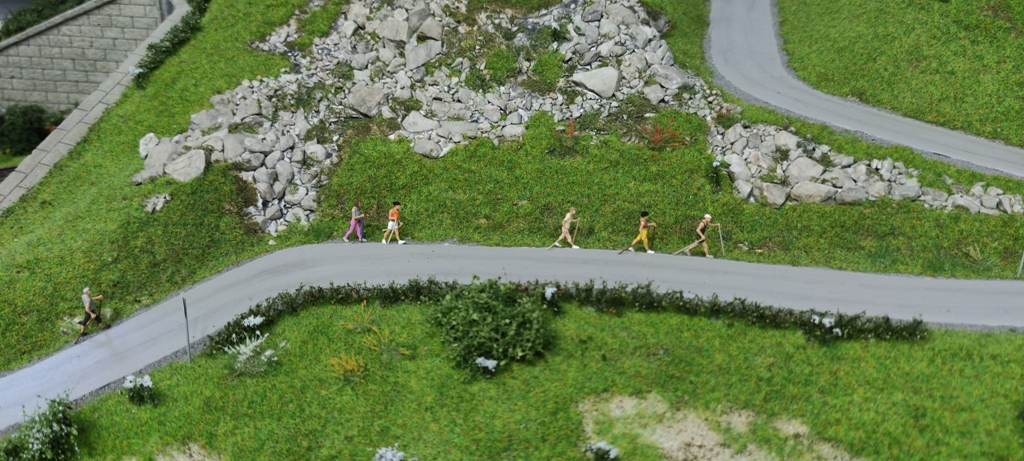

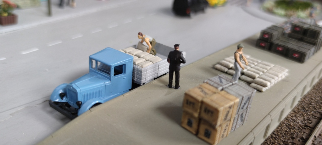

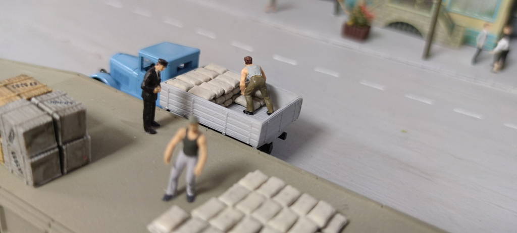

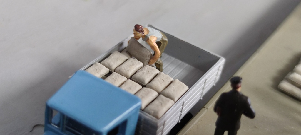

А по макету продвинулся совсем немного. Добавил пару сценок в Альпах и на станции в Старом городе появились грузы и, соответственно, грузчики. Неожиданно для себя обнаружил отсутствие в закромах небольших грузовиков. Нашелся единственный, вот в него-то и грузят мешки. Будем считать, что это строители из какой-то глухомани приехали за цементом на том, что у них было... А велосипедисты спорят куда ехать. Здесь, как всегда, права женщина. :D Как-то так.

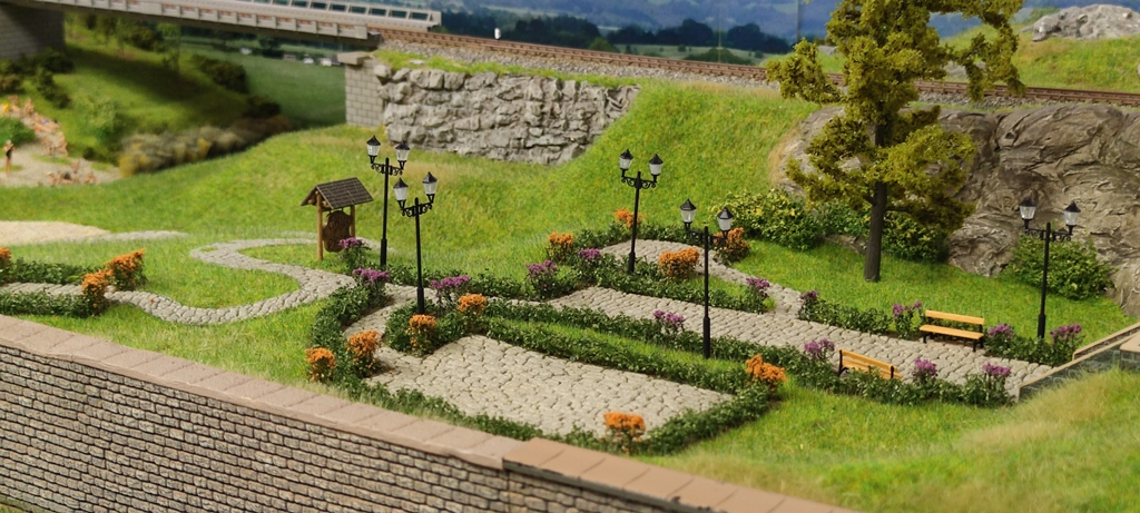

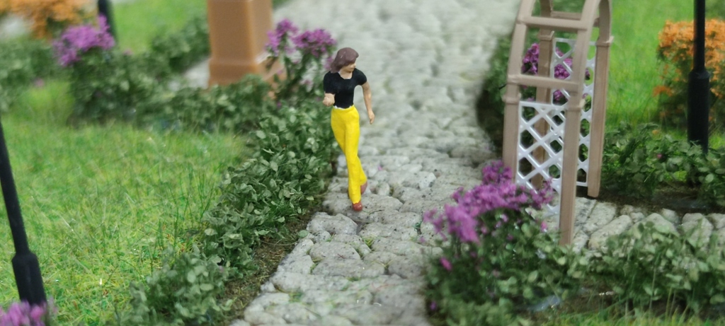

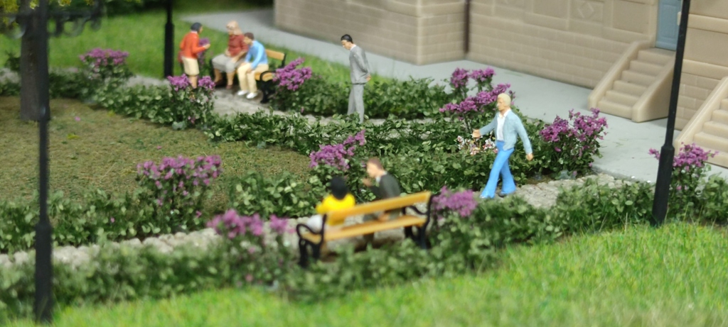

Всем добрый день!

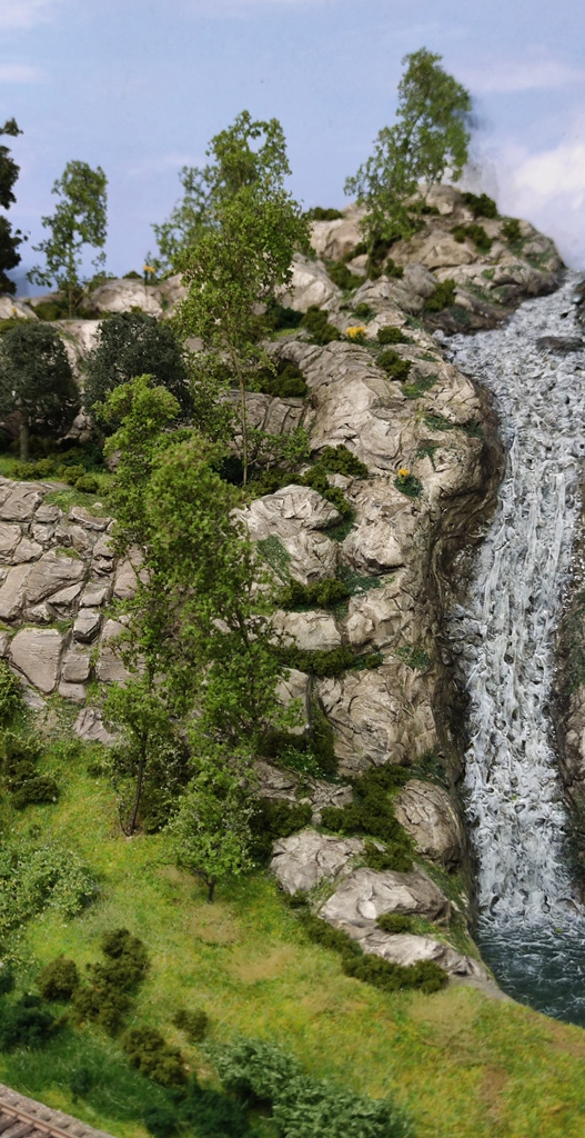

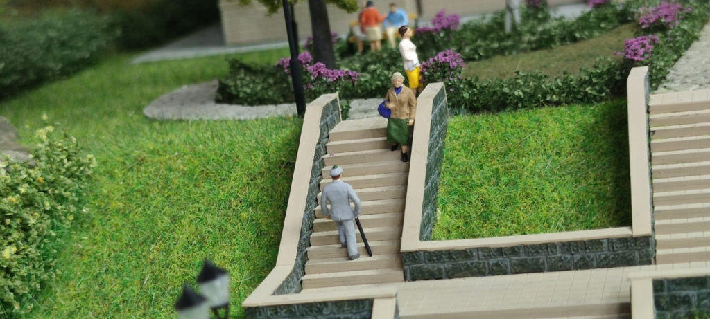

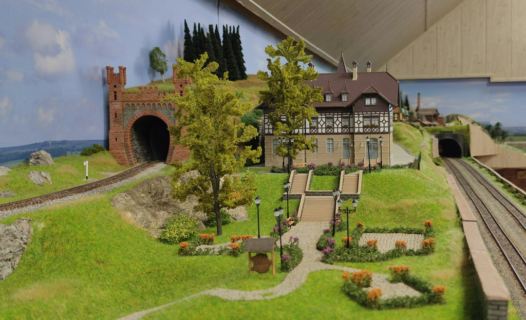

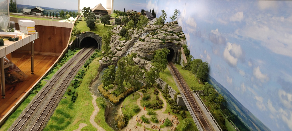

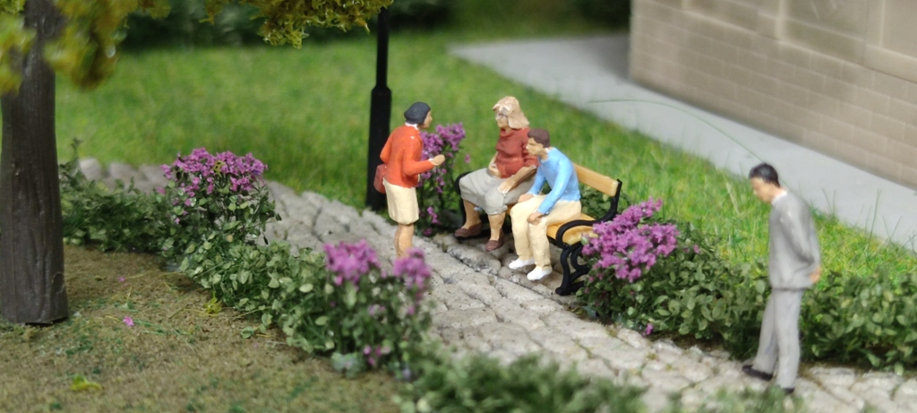

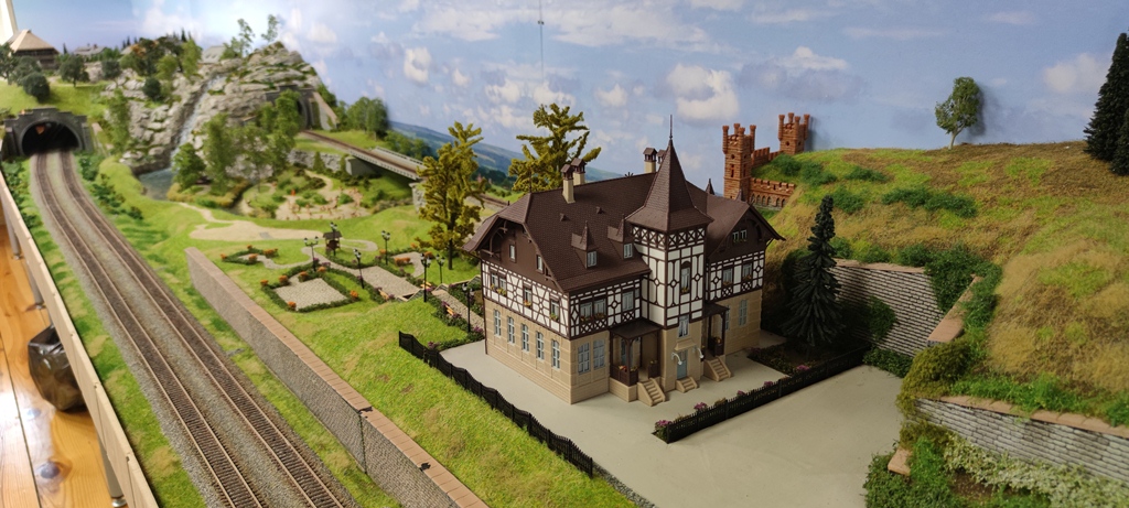

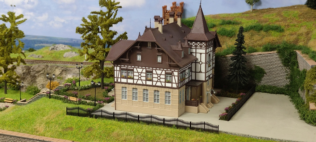

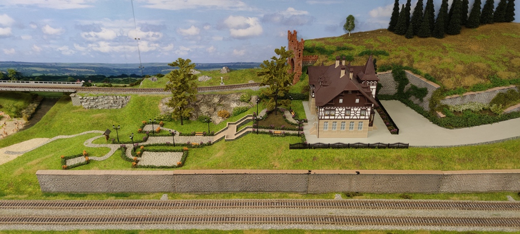

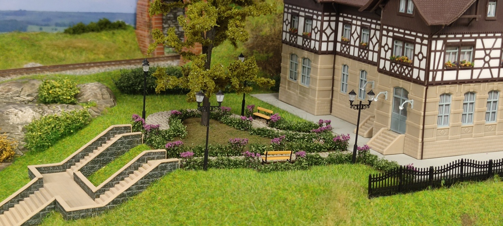

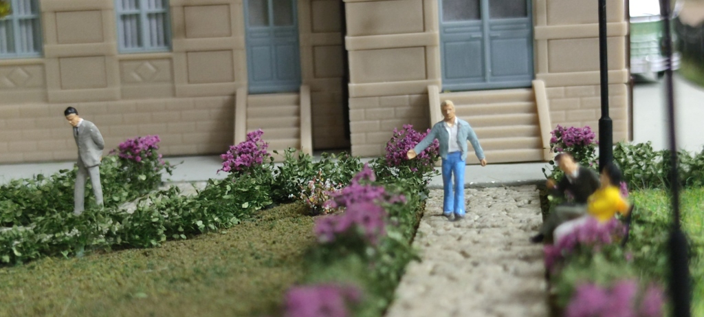

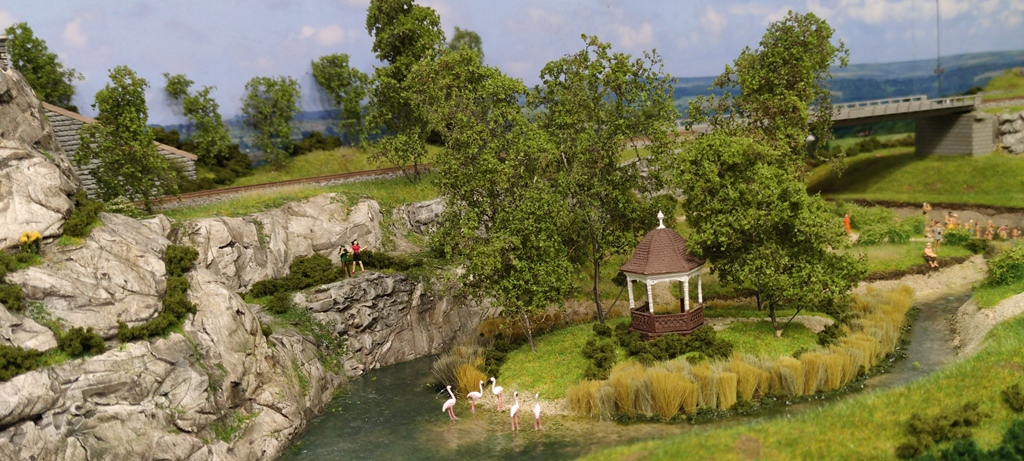

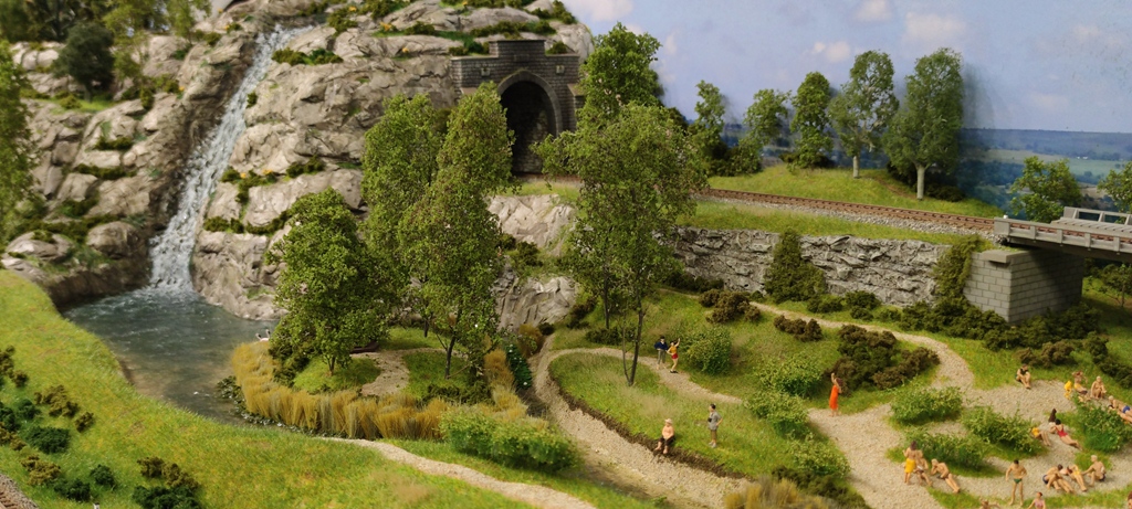

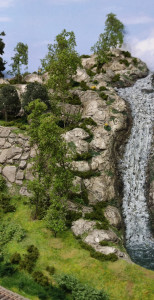

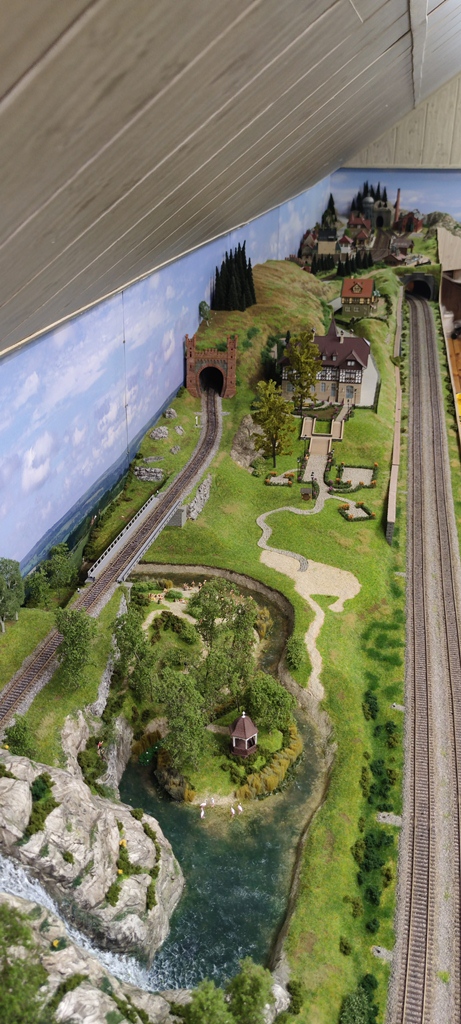

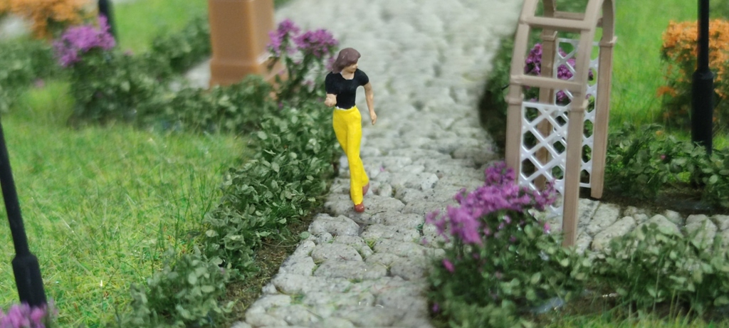

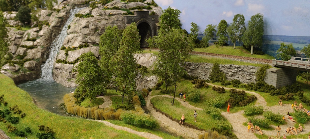

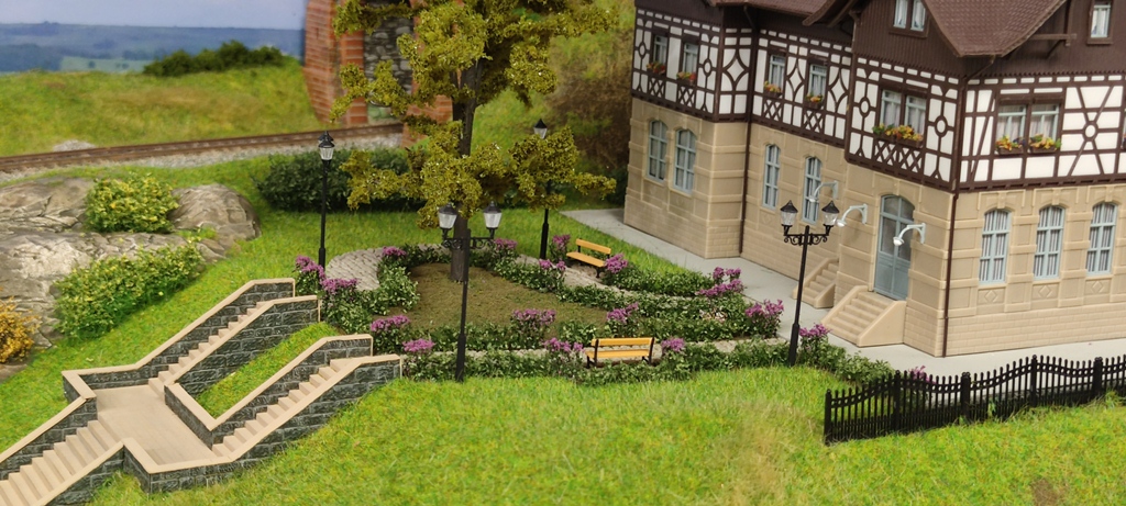

Начал делать парк возле санатория. Пока что готовы дорожки и кусты вдоль дорожек. Фонари просто вставлены в отверстия, не приклеены, поэтому некоторые стоят не совсем вертикально. Деревья пока поставил из того, что было. По замыслу тут должны быть старые широкие разлапистые дубы. Но их еще нужно сделать...
Кроме того, в районе водопада сделал и посадил еще два десятка деревьев. Стало как-то повеселее. Двигаемся дальше...

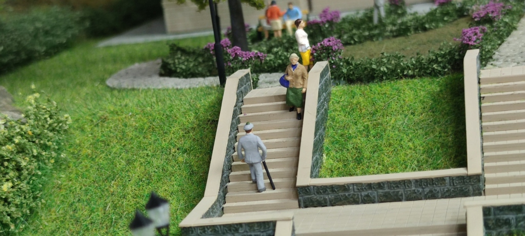

Re: Макет на чердаке
Повідомлення I_L »

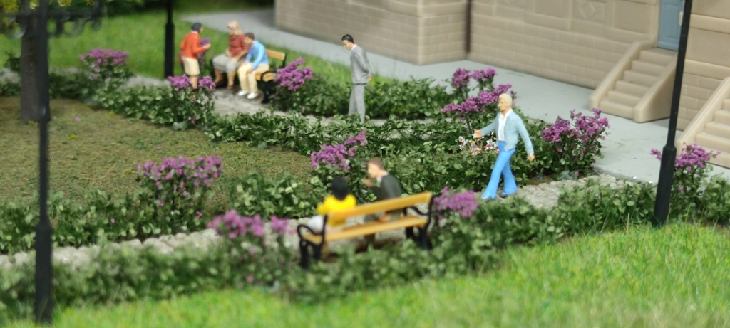

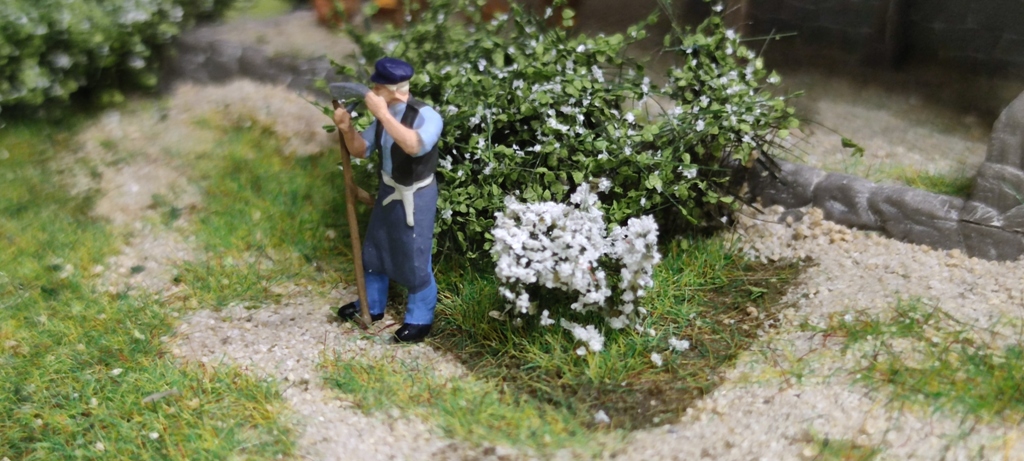

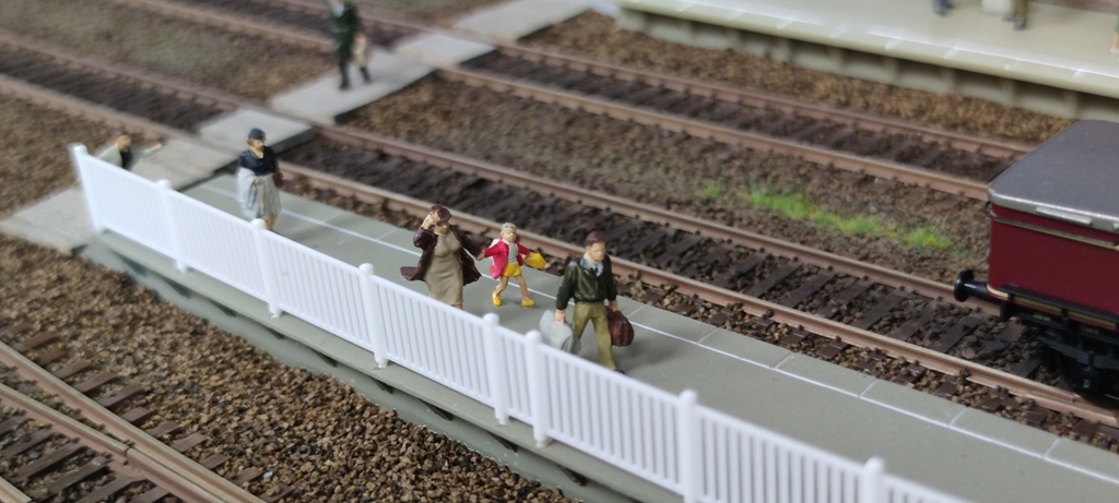

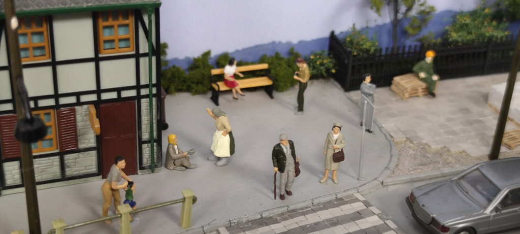

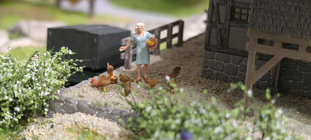

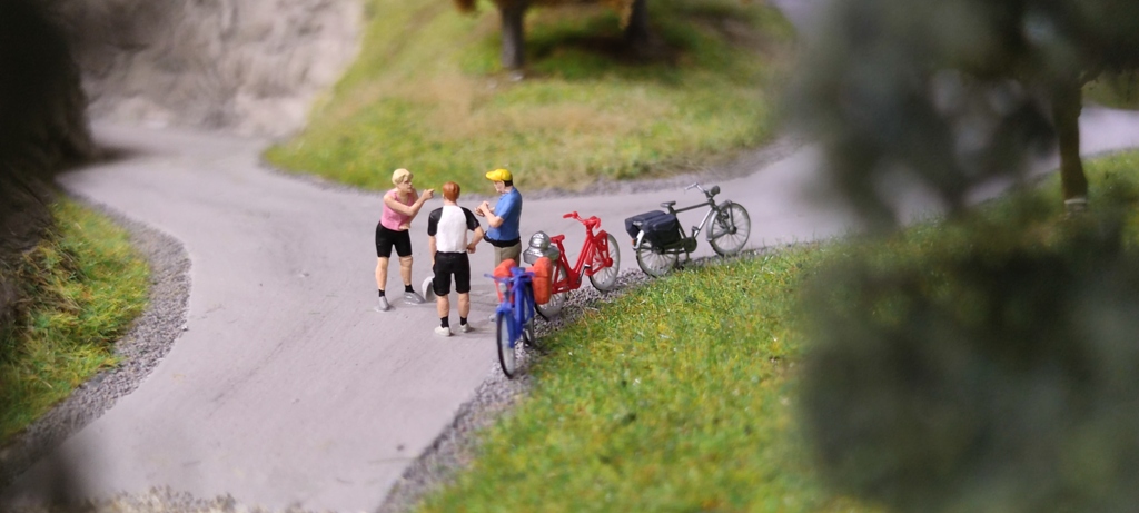

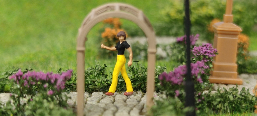

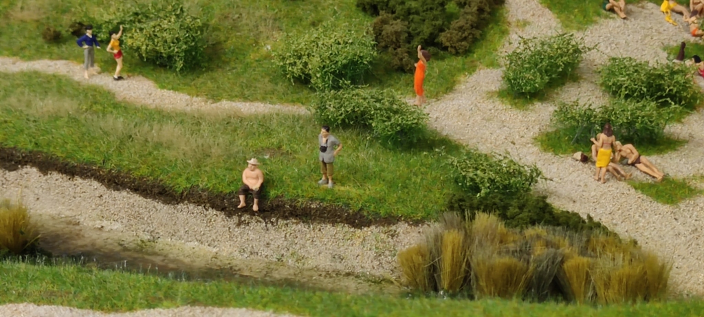

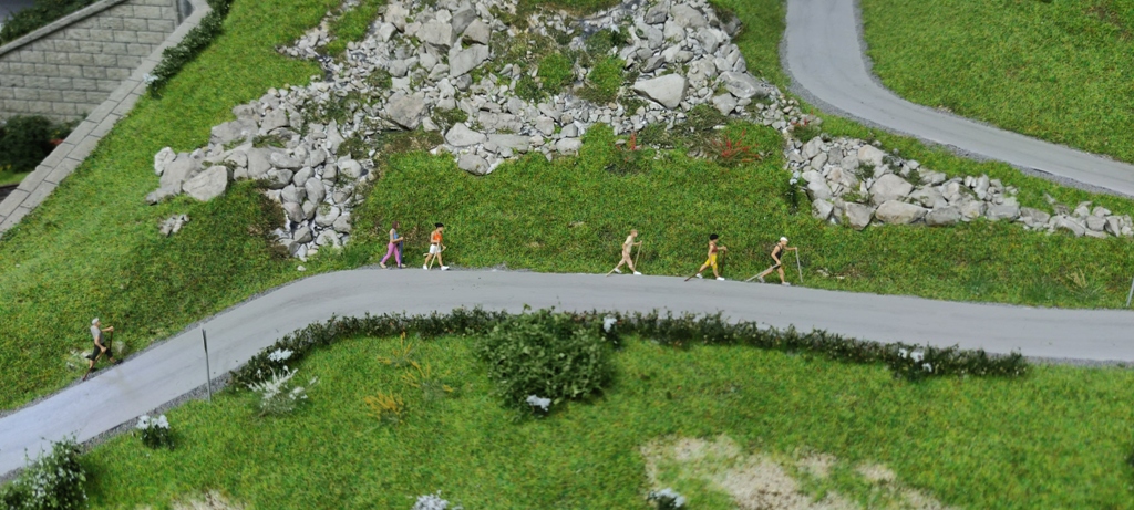

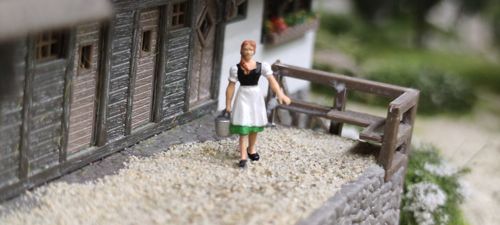

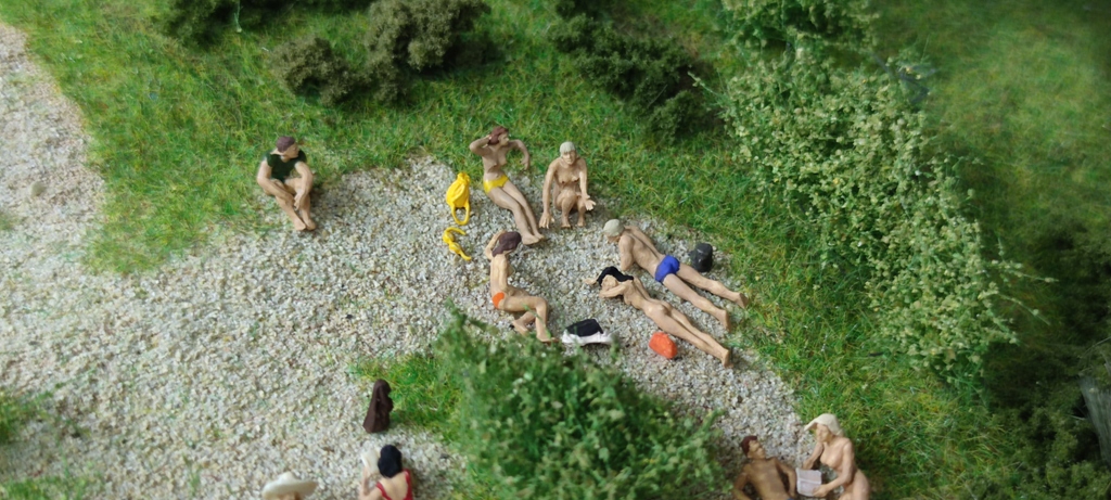

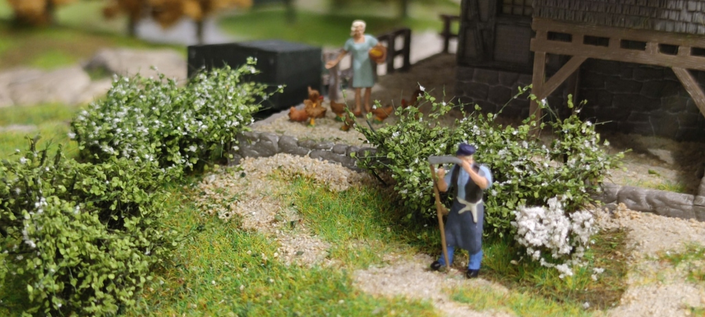

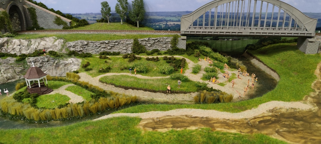

Жара немного спала, поэтому можно уже возвращаться на чердак. А то было там несколько жарковато :D .
Зато летом покрасил кучу фигурок, и вот начинаю ставить их на макет.
P.S. На ферме - готовые фигурки Preiser
