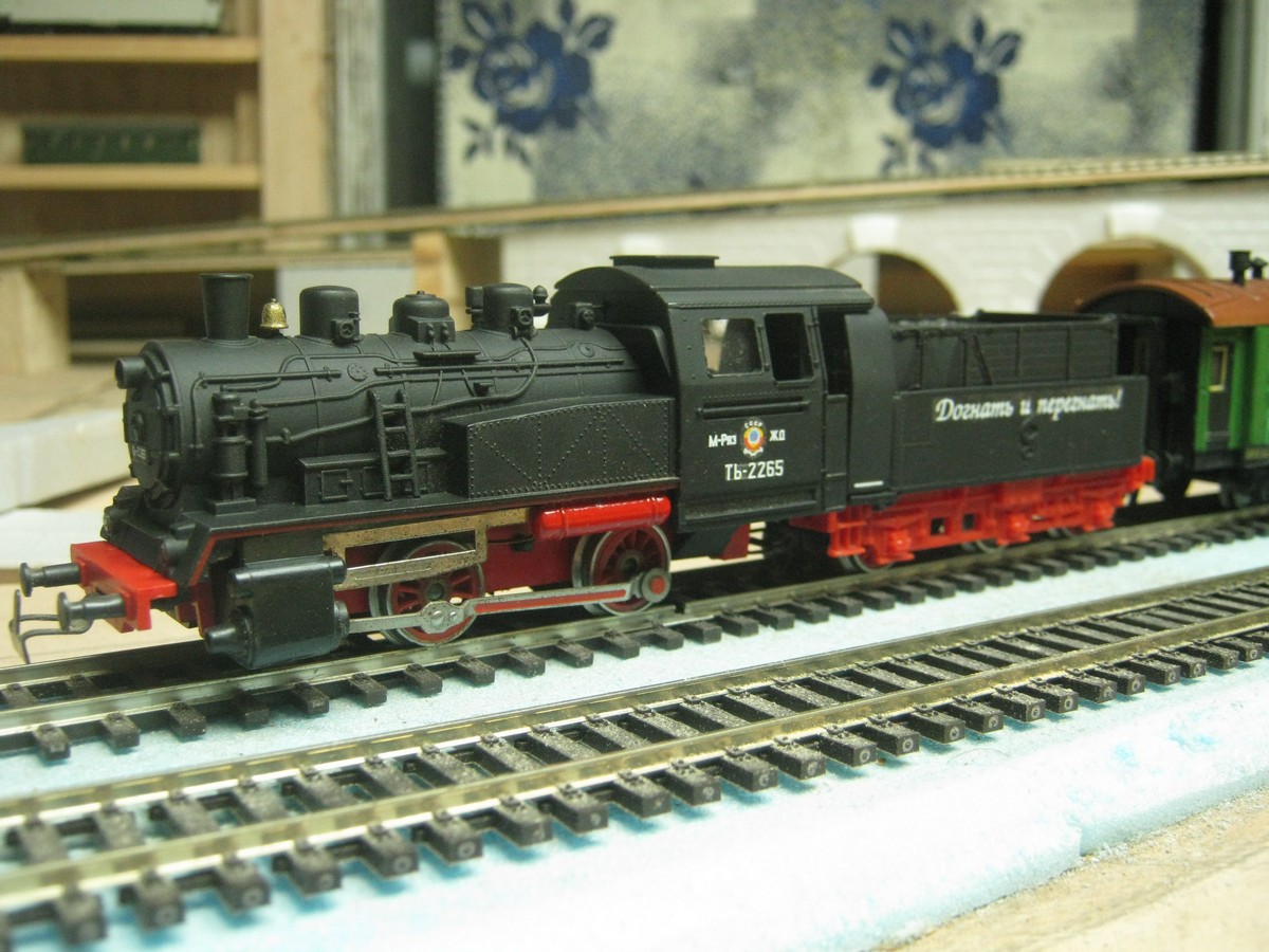

Все сомнения высказаны в описании ролика на You Tube. Это чтобы долго не рассказывать...
В тесте был задействован вот этот парень.
Не столь легендарный конечно, как стартовый BR80, но тоже достаточно знаковый лок в линейке старого Пико.
Мне важно было, чтобы именно лок с простейшими ТТХ выехал и не порожняком.

На 0:51 ему как-то не очень легко было. А потом опять бадьоро пошел. ИМХО.
Has thanked: 1655 times
Been thanked: 3651 times
Re: Просто макет
Eisenbahn_H0 писав:На 0:51 ему как-то не очень легко было. А потом опять бадьоро пошел. ИМХО.
С учетом того что рельсы просто накиданы(без подгонки и пайки) то скорее всего легкая
потеря токосьема. 8-) Вообще не ожидал что этот "клоповник",да еще и с вагонами выедет
из кривой. :shock: Наверняка какая то магия была применена. ;)

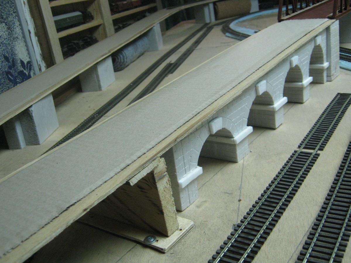

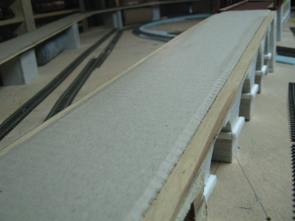

Продвигаю идею о бюджетности ЖД моделизма.
Подложка, она-же и балластная призма из гофрокартона.
За проверенную и обкатанную идею Зображення спасибо Stinky!

А что тут добавить?ЮрСаныч все написал,показал. :roll:
Для постройки всех своих макетов использовал простой и доступный материал.Картон,
бумагу,пенопласт.Не использовал материалы,которые со временем усыхают и теряют
свои свойства.(линолеум,пробку,всякие эластичные подложки).Нагрузку картон терпит
достаточную для ПС и рельефа.Ногами там никто не ходит.Простота монтажа и возможной
коррекции в дальнейшем.Шумоизоляция меня вполне устраивает.С учетом того что я даже
делал разрезы в рельсах дабы проезжающий поезд грохотал и стучал на стыках. :roll: На складном
макете эти материалы существенно облегчили складные подмакетники.
Думаю каждый сможет сделать свой выбор сам.А мы посмотрим что получится у ЮрСаныча. ;)

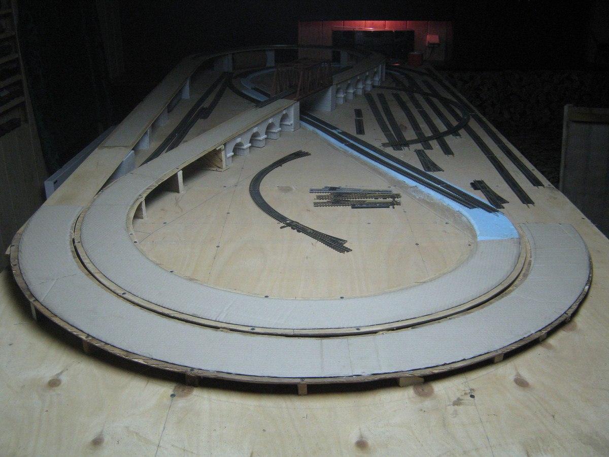

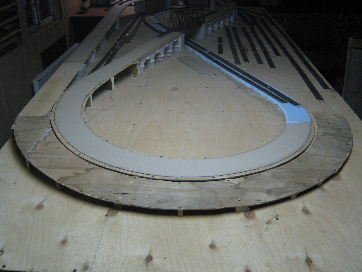

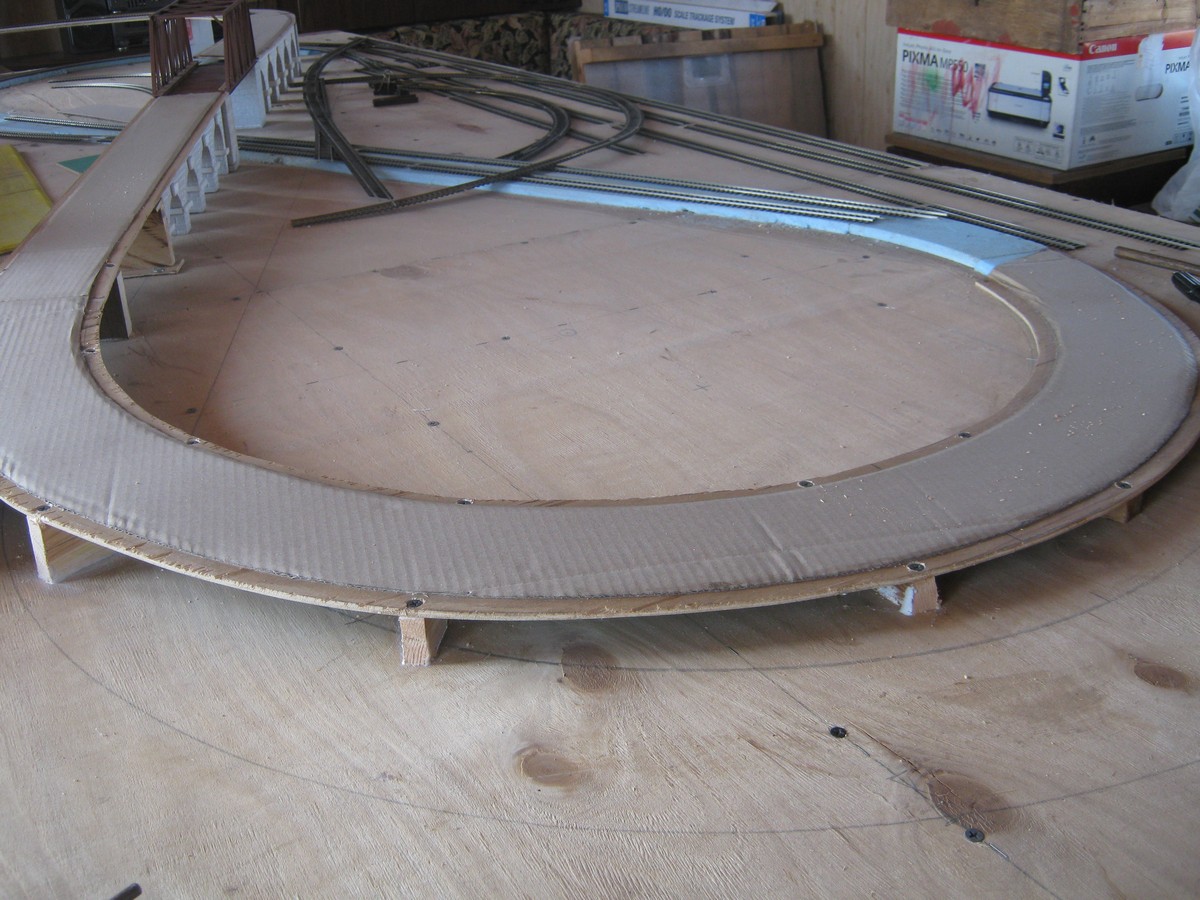

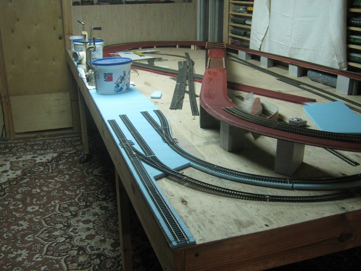

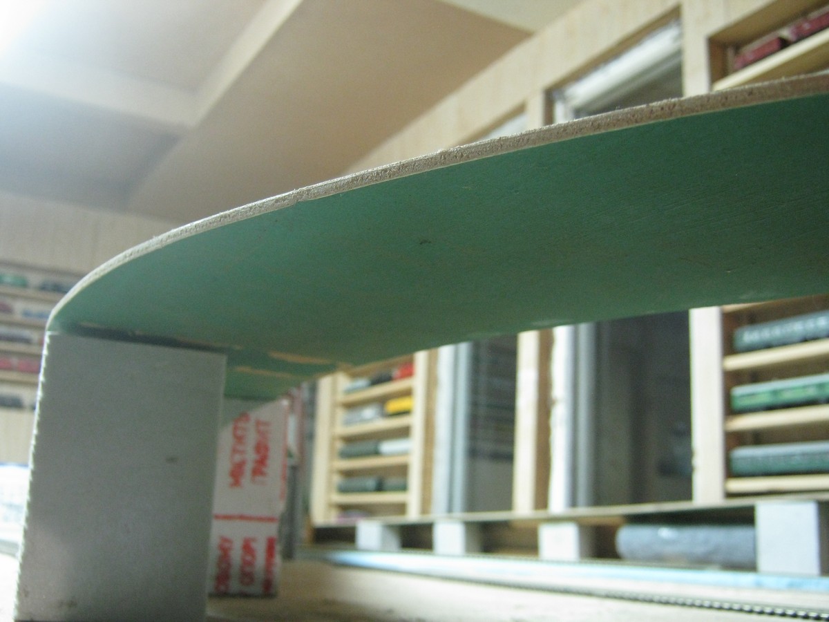

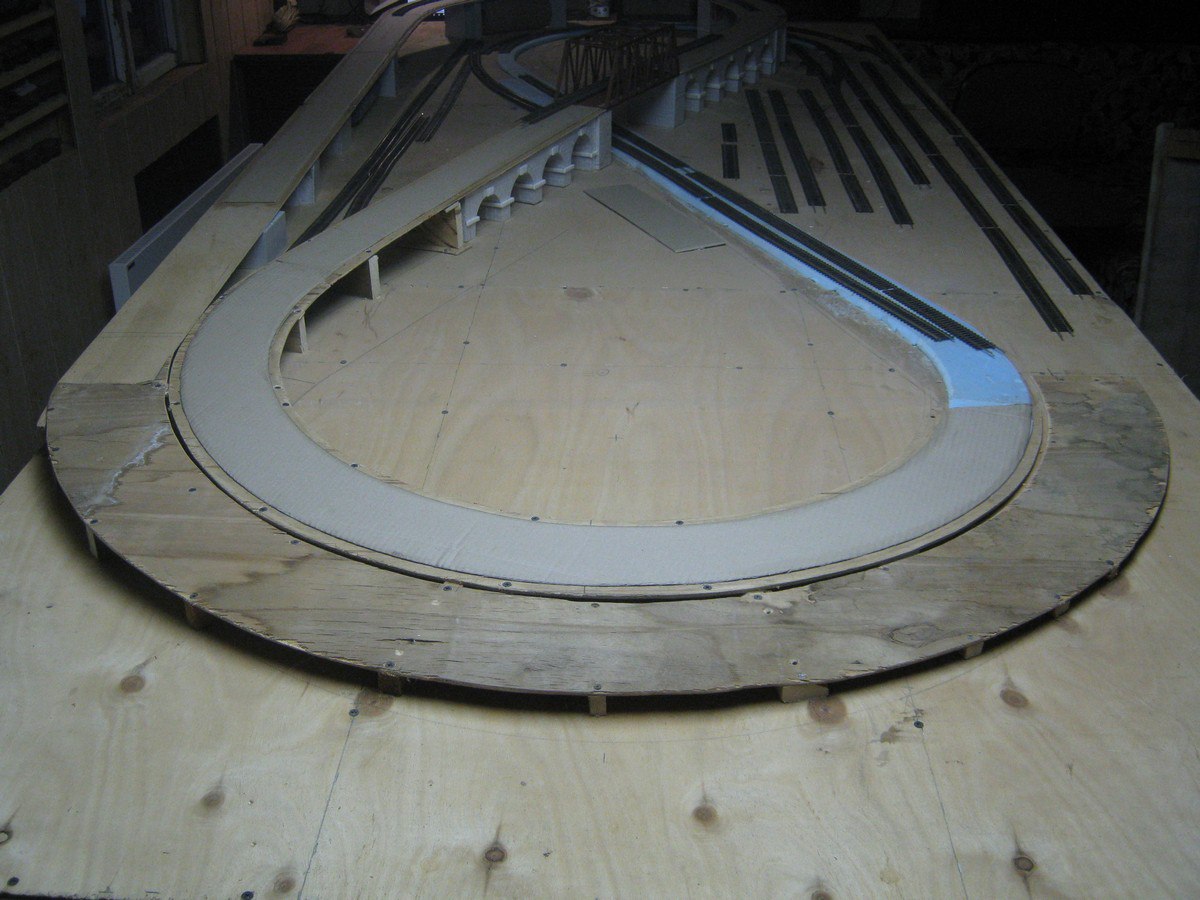

Пока получается так.
Закрепил внутренний радиусный участок левого фланга.
Это участок был обклеен гофрокартоном ранее и после полной полимеризации обильного количества ПВА фанера несколько деформировалась. Подлечил.
Далее вырезал из фанеры новый участок внешнего радиуса, рассчитанный под флексы. Тоже закрепил и заклеил картоном, сколько успел...

Не заливал, а тщательно наносил слой клея на ВСЮ поверхность, хотя изначально тоже мыслил клеить точечно.
Поясню.
Вся фанера, использованная на макете, Б/У и одна сторона была покрашена во времена предыдущей жизни. Эту сторону пустил вниз.
Сплошная пропитка клеем верхней части и кромок призвана создать защитную плёнку и уменьшить деформации от перепадов влажности.

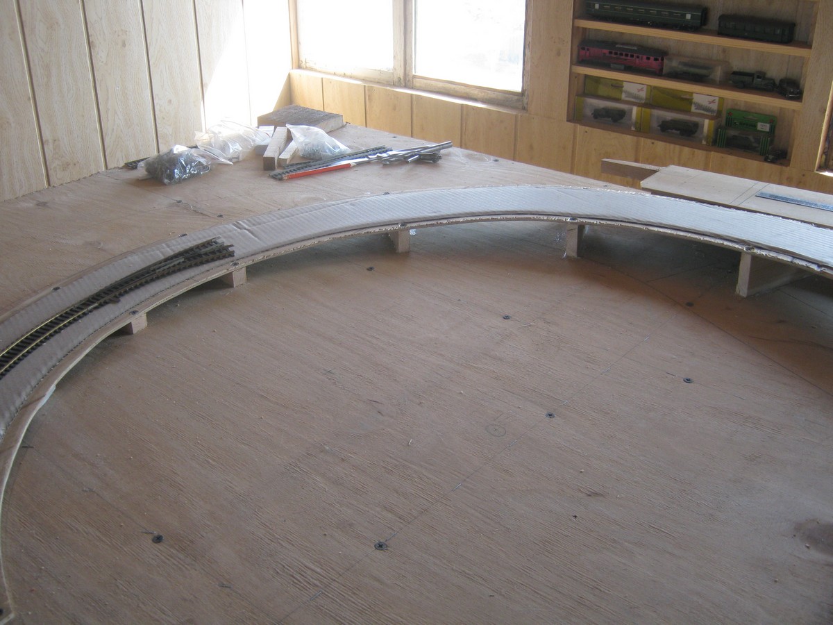

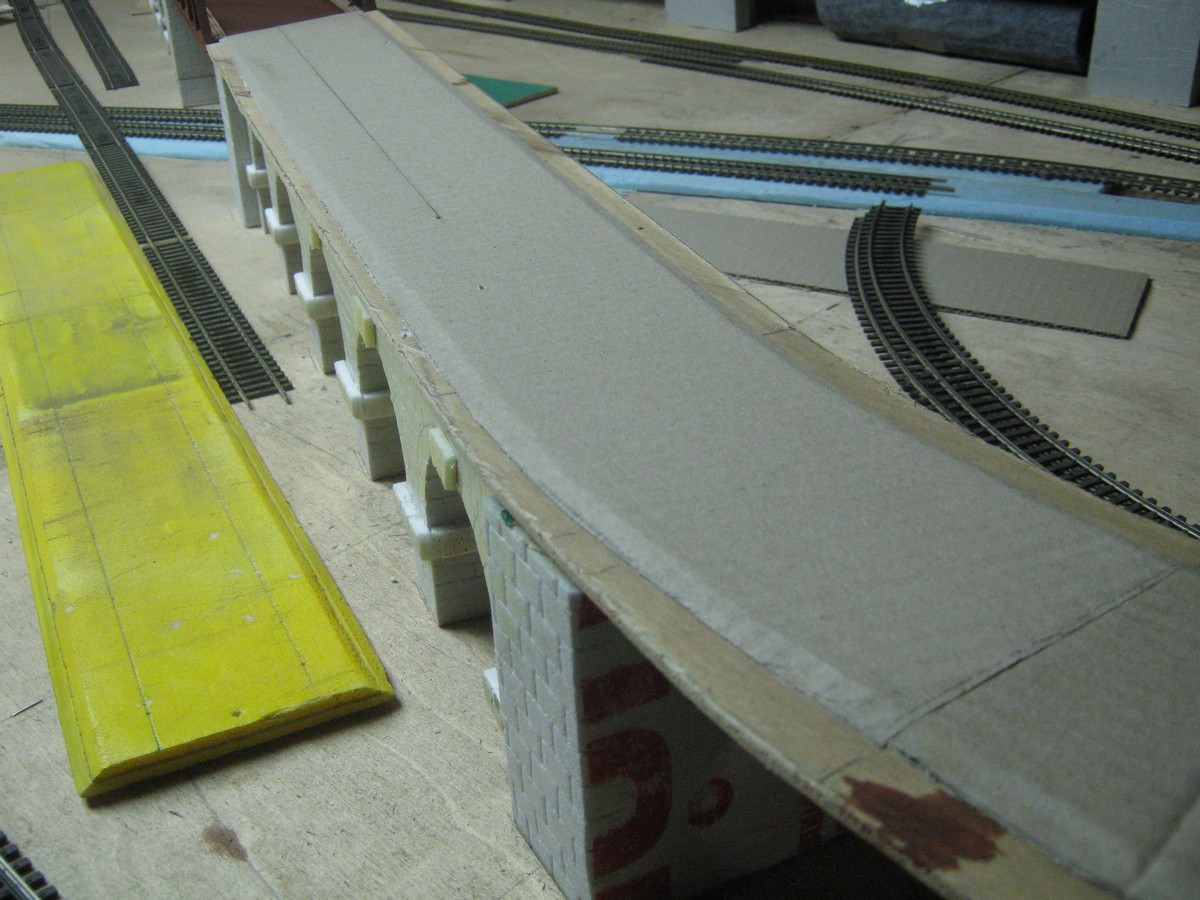

На макете пока доклеил картон и вскрыл грунтом, чтобы исключить просвечивания при дальнейшей работе.
И начал клеить подложку на станции.

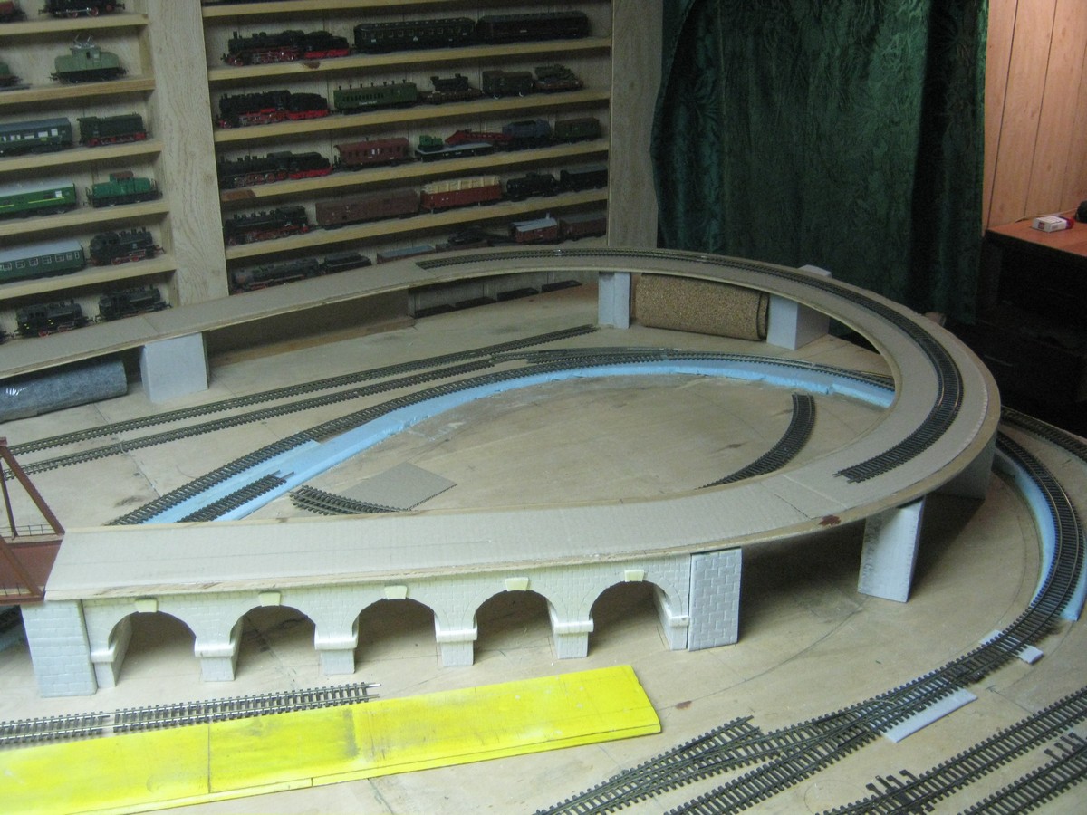

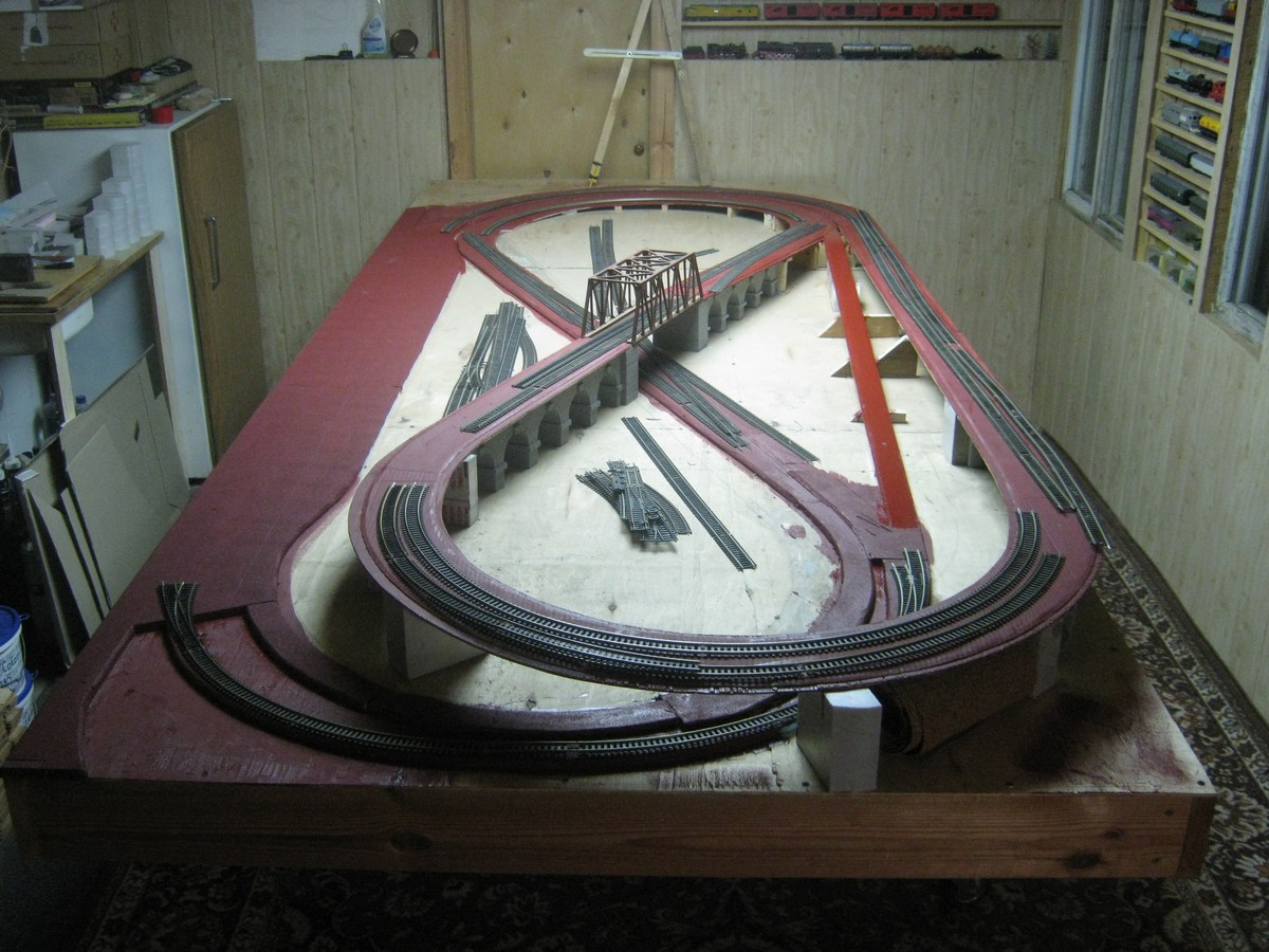

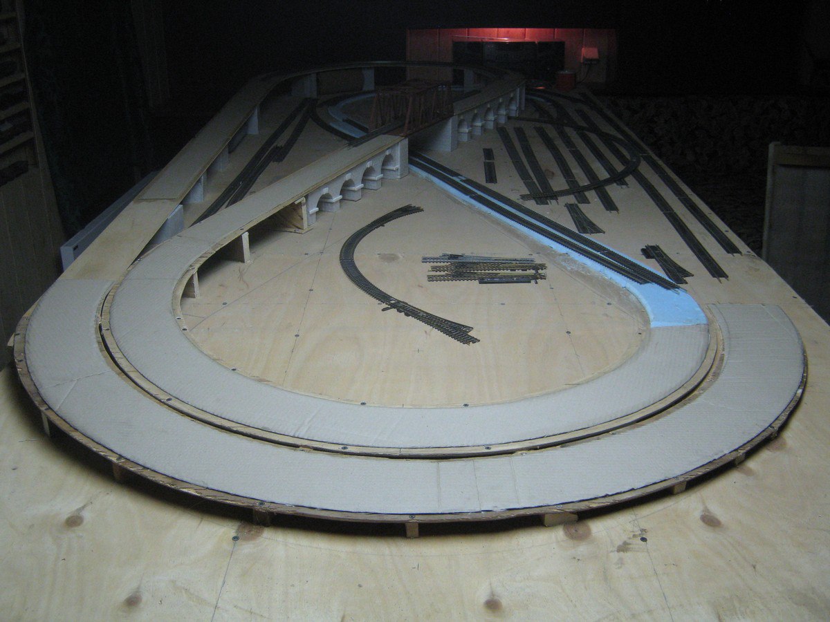

Re: Просто макет
Готова основа под укладку путевого. Пока без депо, оно будет там, где стоит циркуль.
Последней делал однопутную перемычку, ещё краска блестит. Самый натуральный онлайн... 8-)
