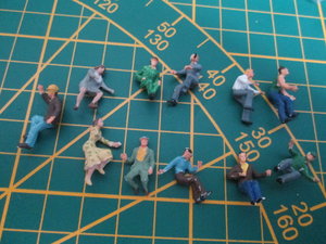

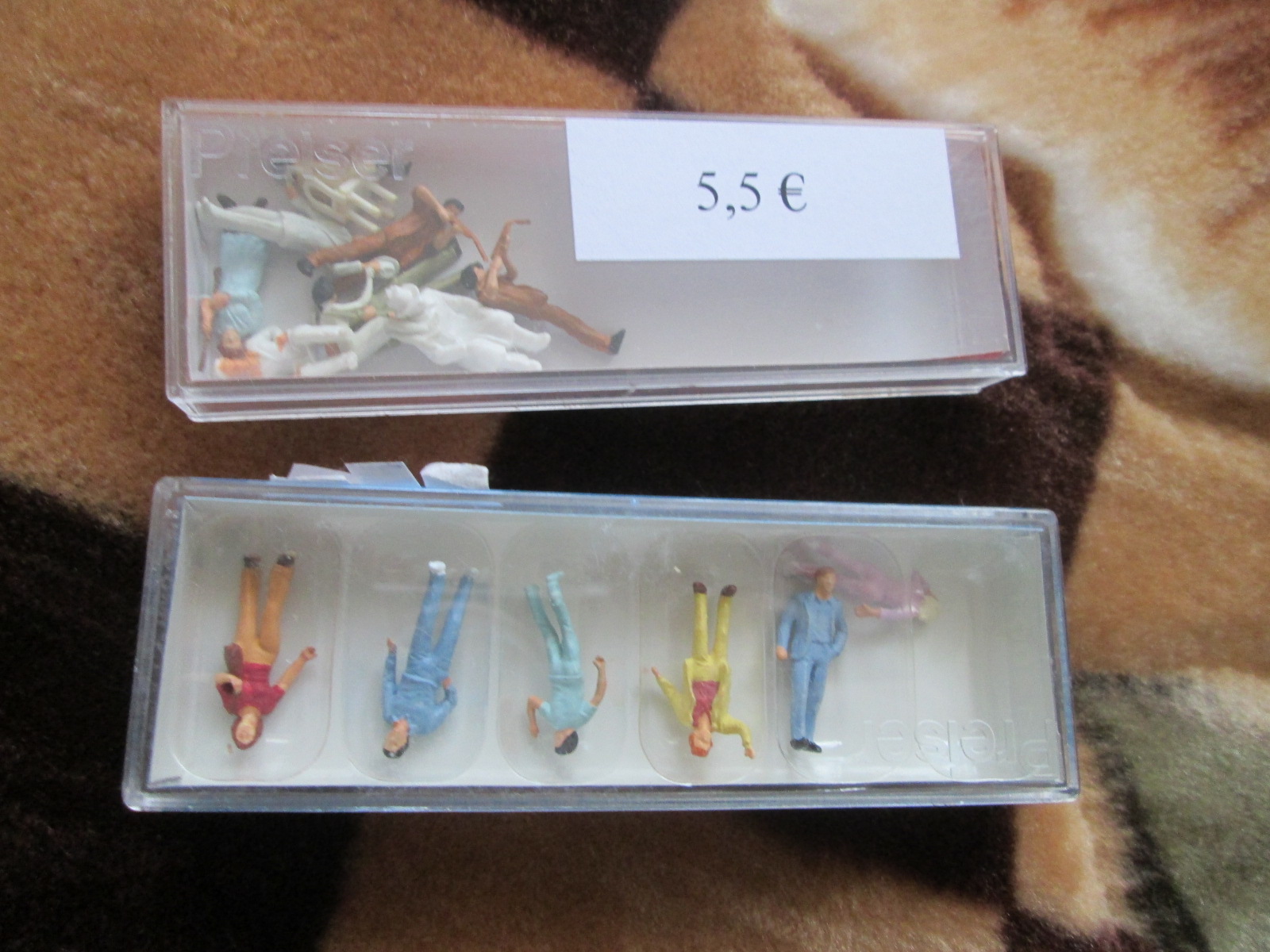

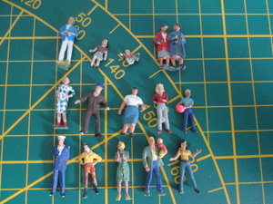

небольшое приобретение для макета
Повідомлень: 6422
Been thanked: 3652 times
Re: Это мой макет!
Весьма полезные в нашем деле аксессуары. 8-)
Re: Это мой макет!
Дуже навіть потрібна річ!
Їх завжди нехватає на макеті, скільки б не було :D

zizik писав:Їх завжди нехватає на макеті, скільки б не було
Это точно. Надо запасаться впрок. Тем более что имеют замечательное свойство - не ржавеют...
Тоже имею специальную коробочку для этой публики и стараюсь периодически пополнять коллектив.
Повідомлень: 1767
Has thanked: 12 times
Re: Это мой макет!

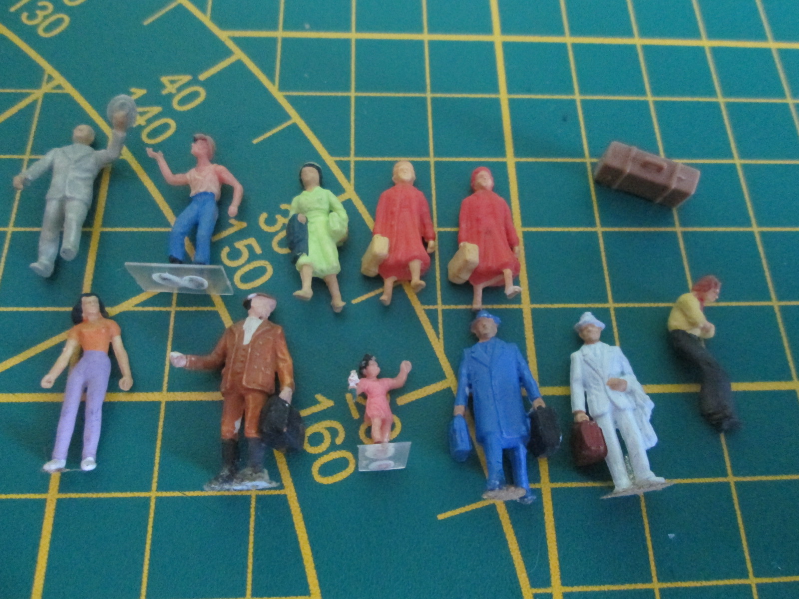

так давно хочу, но вот за 5 штук платить по 10-15 евро. жаба душит. а вот не раскрашенные чет не могу рискнуть взять. нет такой сноровки красить такую мелочовку, но может когда-то придется. а утт просто в воскресение на ярмарку сползал по продаже модельного барахла, вот и нашел такого продавца где коробочка за 5 евро. а там от 11 до 15 штук в каждом. все 3 фото и есть 3 коробочки. опять подбирал чтобы и не зима-осень, а чисто по лету, но есть некоторые что и не лето ) хотя пожилым всегда холодно ) ну и эта партия подбиралась в основном для вокзала

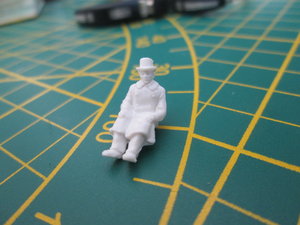

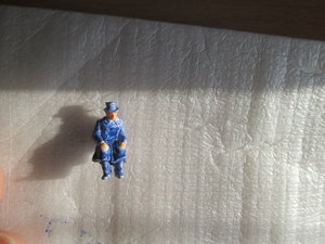

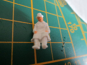

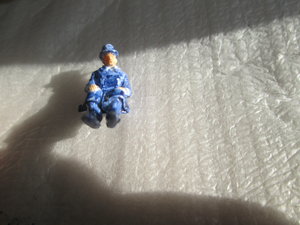

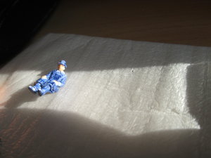

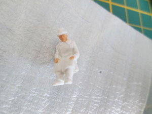

и все таки взял себе не крашенные 72 штуки фирмы Noch за 10 евро и немного крашеных
в крашенных есть тоже не крашенные попробовал вчерась первого
Has thanked: 1204 times
Re: Это мой макет!
Как для первого раза, да и с учетом макросъемки - норм! На макете будет хорошо смотреться.

Желательно не глянцевой краской.Или хорошо размешивать краску. :roll:
Наверное все через это проходят.Как первые впечатления? 8-)
Повідомлень: 1767
Re: Это мой макет!
Stinky писав:Желательно не глянцевой краской.Или хорошо размешивать краску. :roll:
немного муторно, но можно. краска матовая. я не мешал просто по верх окунал чутка кисть или иголку.

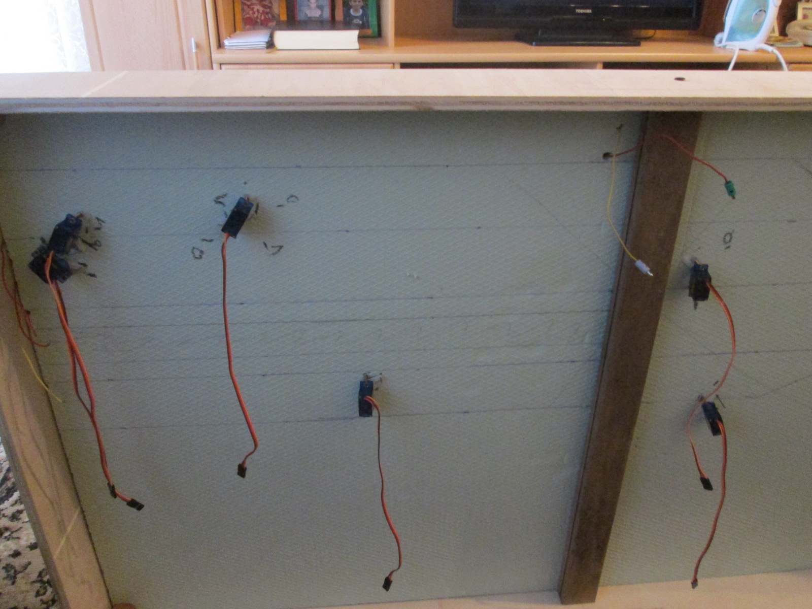

а теперь по макету. все таки перевел все управление стрелками под макет
осталось в запасе 6 сервомоторов. а на второй половине требуется 7. думаю убрать пару стрелок и часть пути которые планировал сделать как депо, тем самым увеличу длину перрона самого короткого
А стрелки пригодятся потом. плюс все равно еще докупать надо будет, ну и депо как раз можно будет побольше сделать в другой зоне. а то в этом месте совсем был бы коротыш

Ого, сколько сервантушек :shock: , здорово...
Механизм привода стрелки - "Рычаг Серво - Стрелка" - что то не видно по фото .. :roll: как ты его решил делать???... :? там много нюансов...
Повідомлень: 1767
Re: Это мой макет!
Barbosa_ писав:Ого, сколько сервантушек :shock: , здорово...
Саша, посмотри это видео. принцип взят именно там

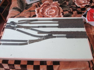

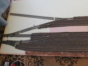

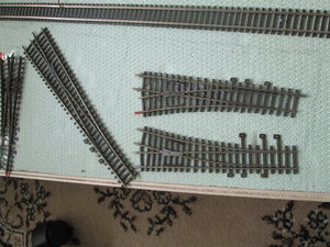

Итак, так ничего нового нет, но решил поделиться приобретением, которое побуждает пересмотреть путевую схему на втором модуле. благо его еще на стрелках не утвердил окончательно с сервомоторами.

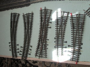

Привет всех и с праздником православным, если он для кого-то что-то значит, а у нас сегодня проходила ярмарка игрушек, где обычно продаются в основном все для жд-моделизма. Итак в поисках вкусняшек смог себе урвать несколько стрелок фирмы Pilz (8 штук)
смотрите фото ниже
мог бы взять и больше но были причины почему не взял. с одной стороны стрелки замазаны, но с другой стороны в деле еще сгодятся.

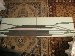

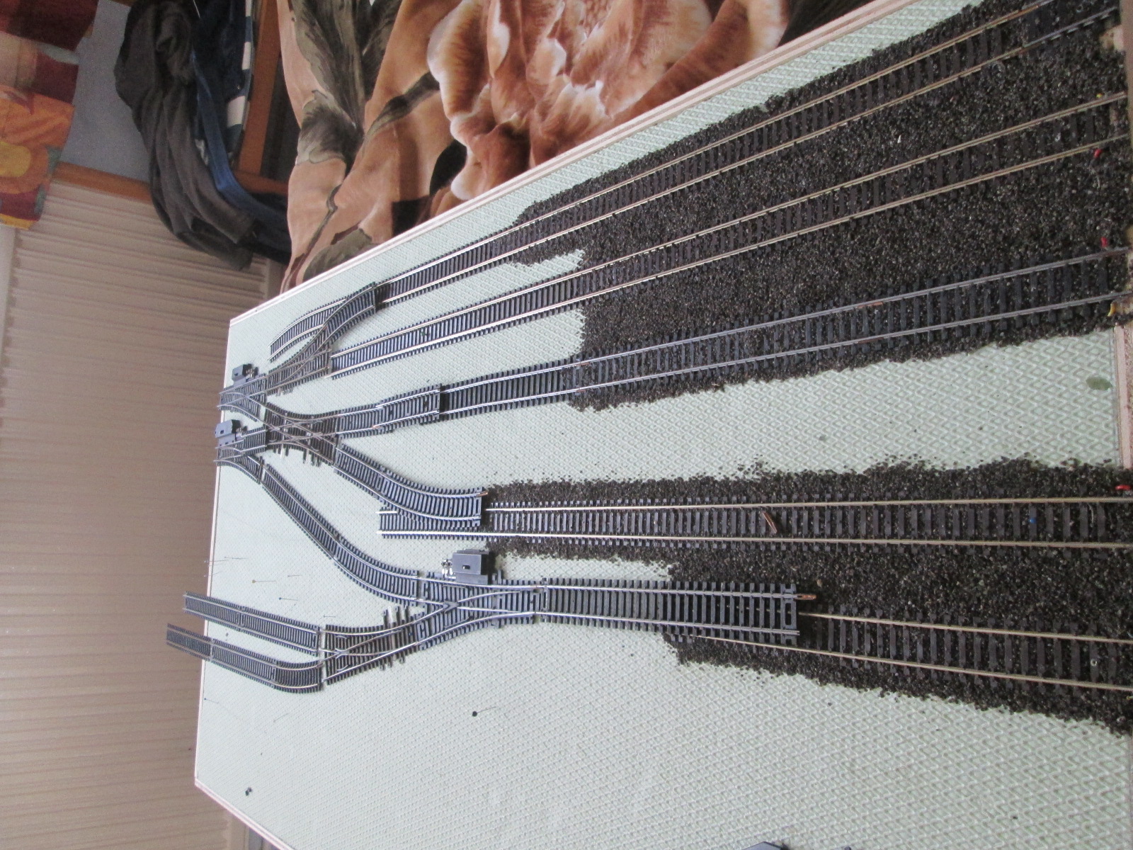

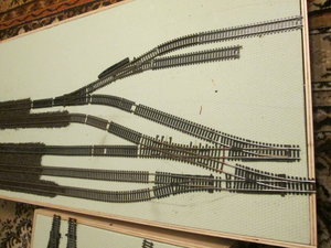

и одна стрелка вот и тянула меня поставить на второй модуль станции. крутил вертел и выложил новую схему путей
все отлично, даже вокзальный перрон увеличился в длине, ну и да тут отказываться от депо в стороне куда хотел ставить его первоначально.
Но решил попробовать вернуть немного в старое русло, но чтобы длина перрона была больше первоначального. вот что выходит
депо можно разместить дальше на следующем модуле, а вокруг него будет проходить поворот. либо убрать пути как вначале выложил или оставить тупик, хотя мне хватило бы на первом модуле станции, а само депо сделать полноценно на отдельном модуле, хотя оно будет уже далеко от станции

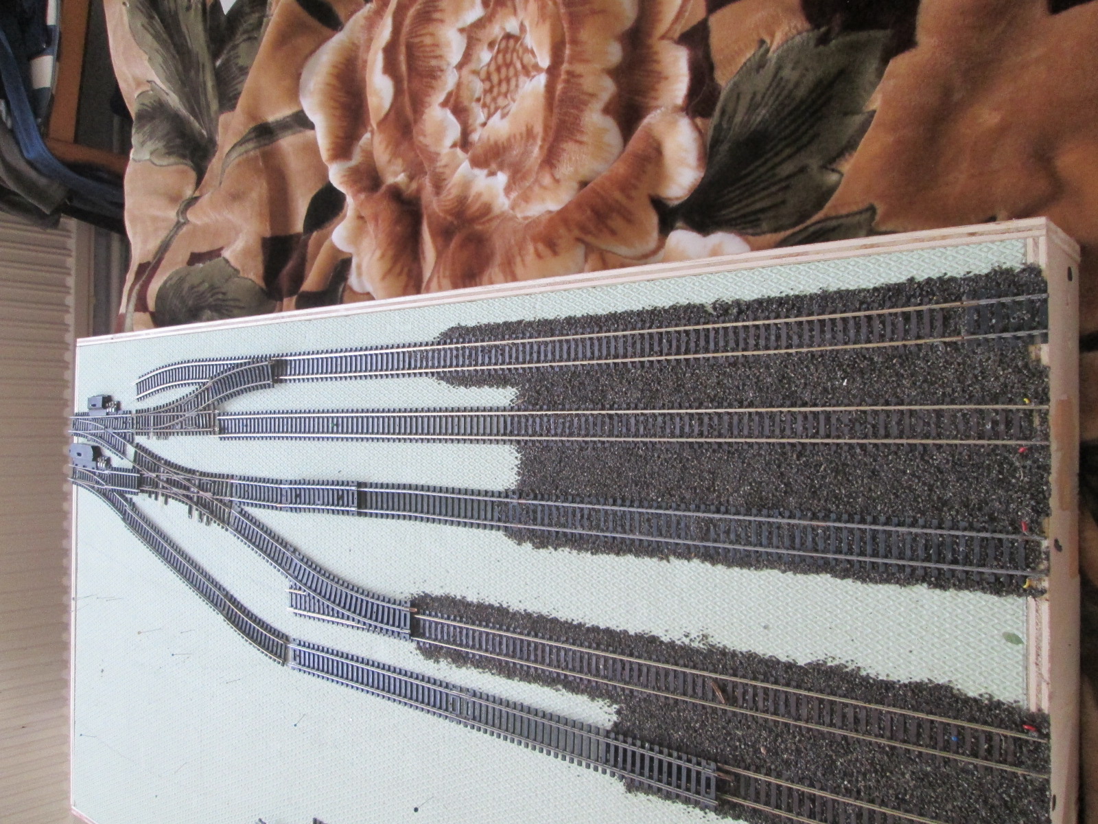

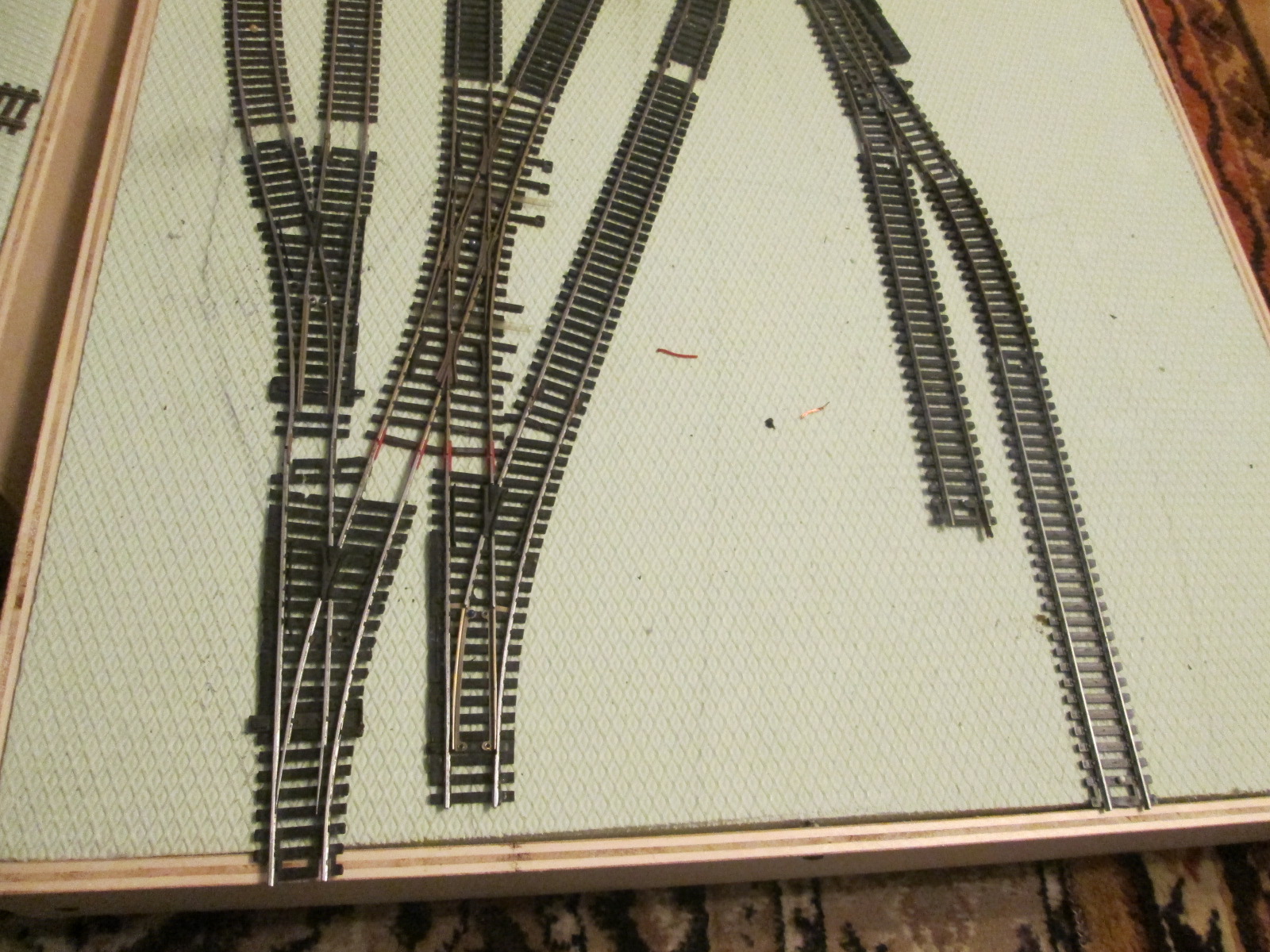

все приготовил к окончательному креплению, пара тупиков под вопросом. возможно уберу
в целом модули вокзала выглядят с путями так
