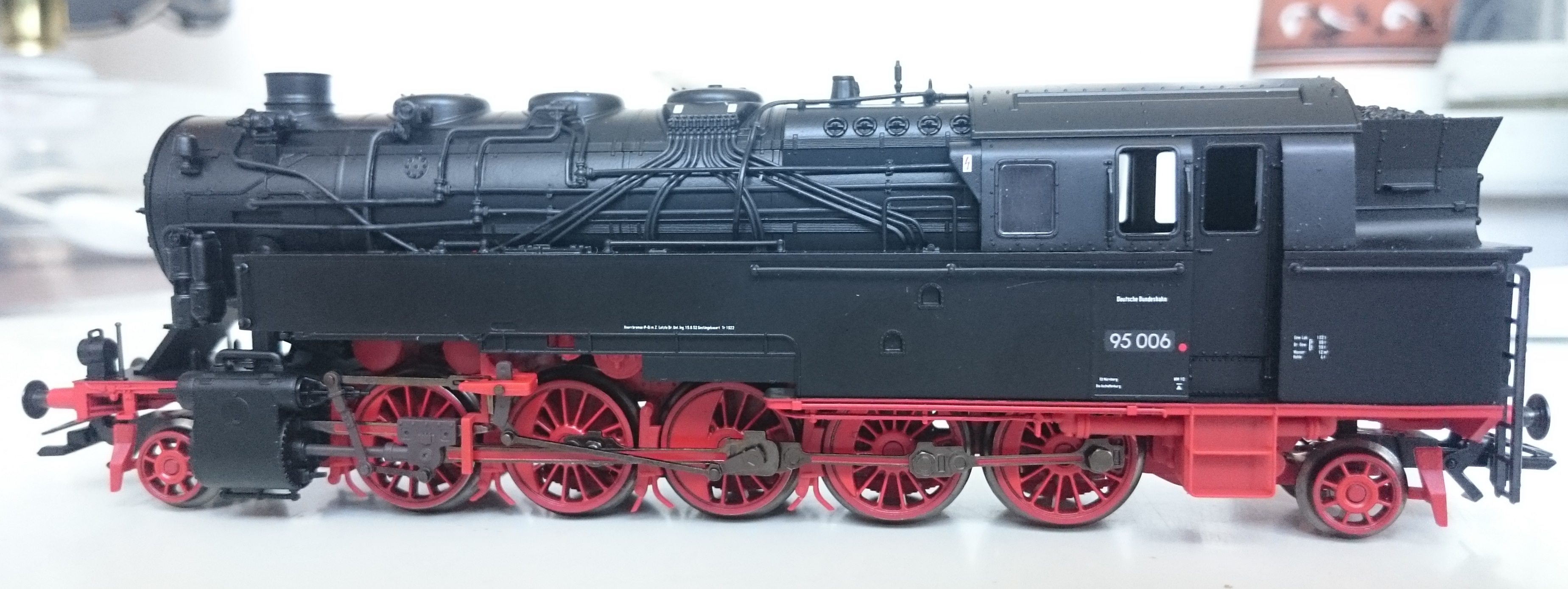

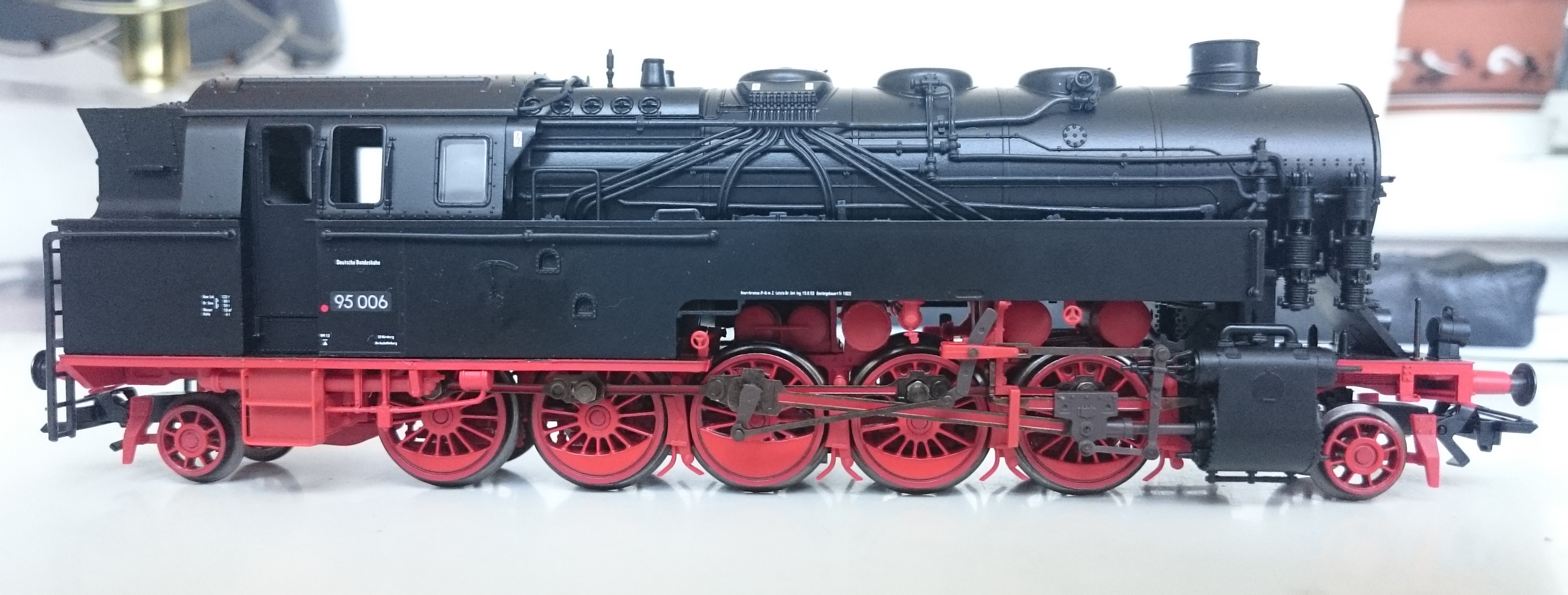

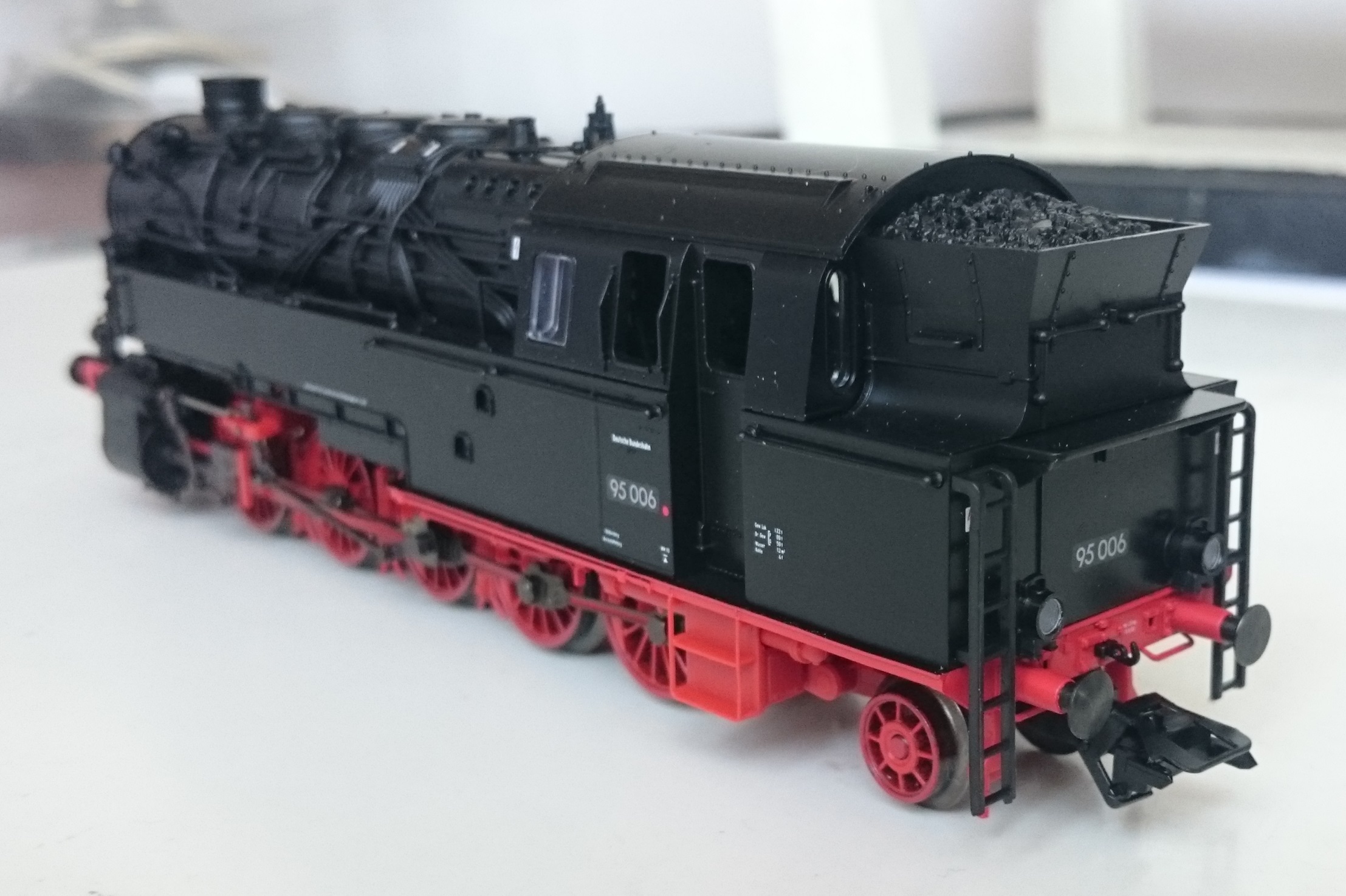

Сегодня решил заобзорить еще одну интересную модель. Правда, мы со Стинки ее обнюхивали еще на покатушках в Планетарии в феврале. Однако ко мне она попала знааачительно позже.
Встречайте - Модель паровоза BR 95.0 в ливрее DB 3-й эпохи.

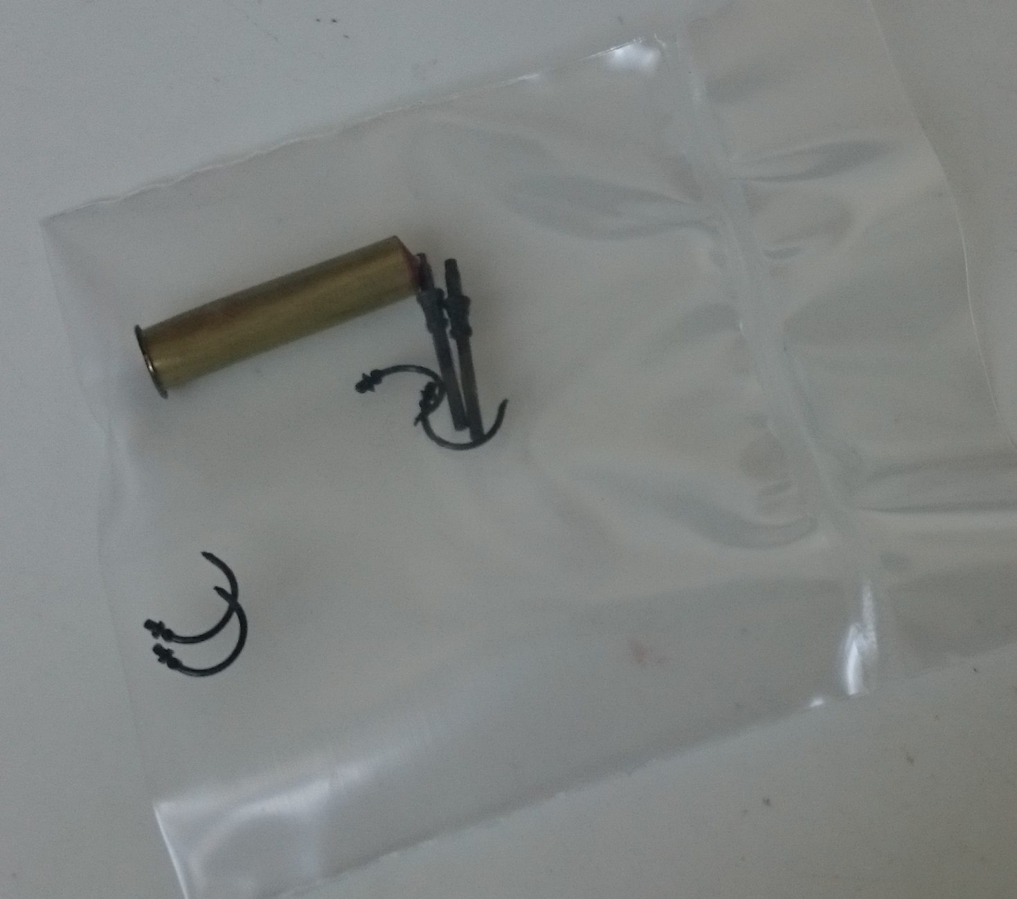

Данный конкретный артикул является клубной моделью и поставляется в такой готичненькой коробочке:
В комплекте идут накладные шланги и дымогенератор :!:

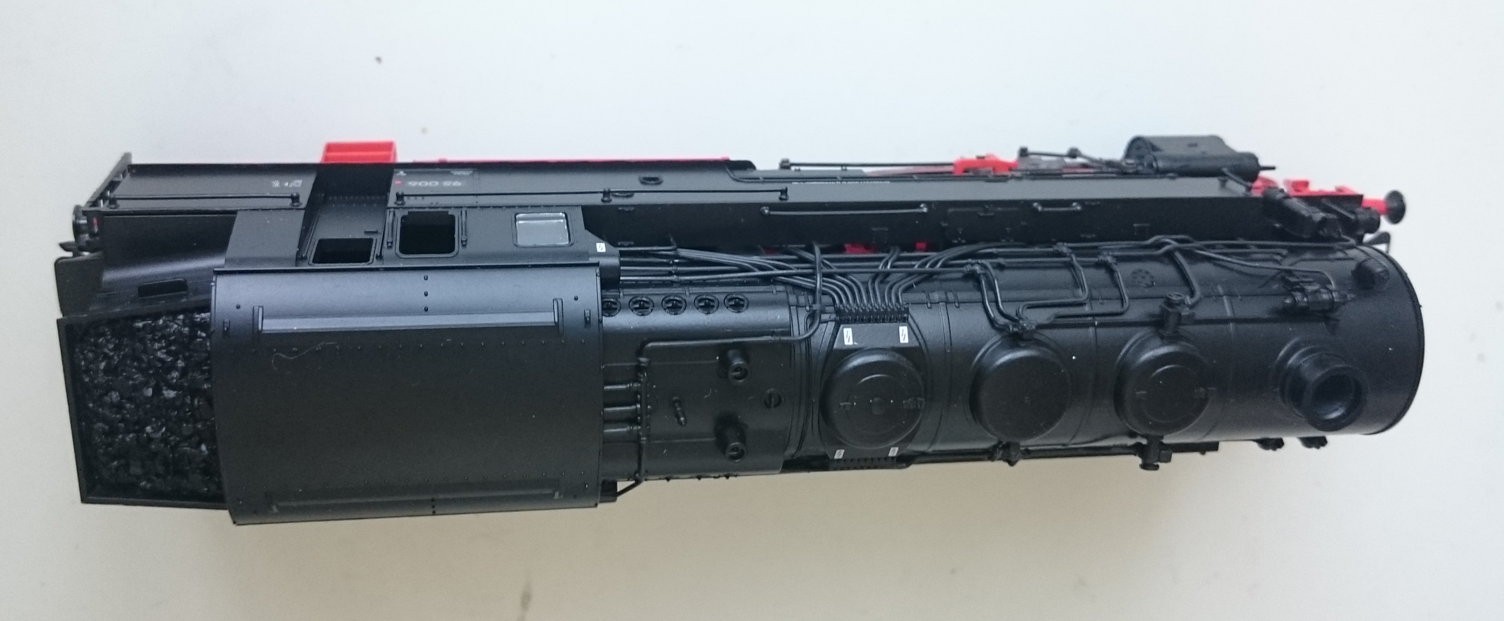

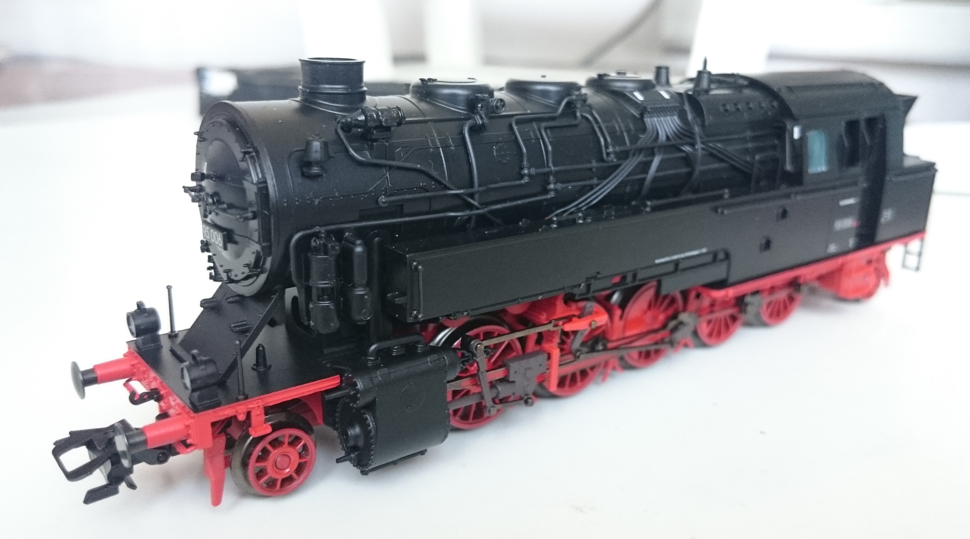

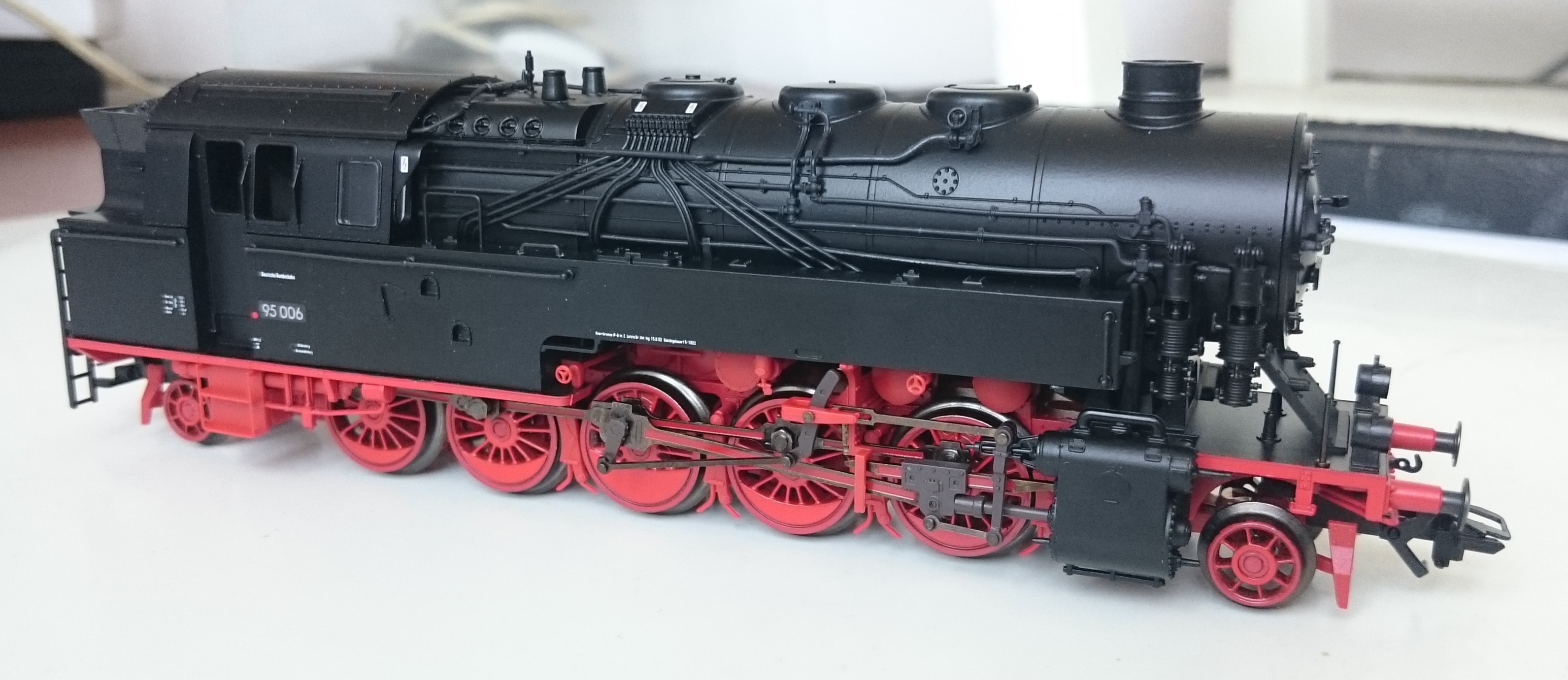

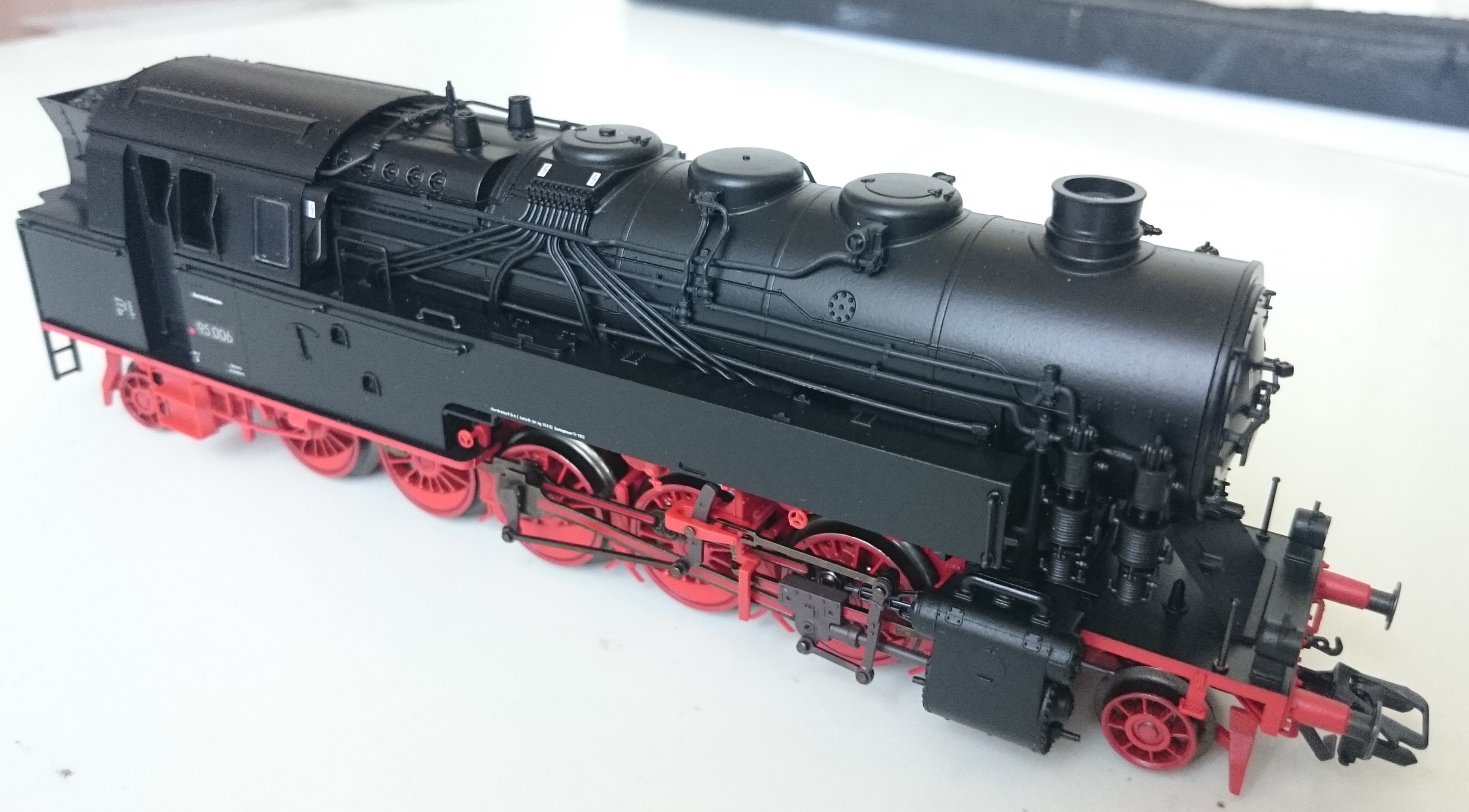

Сама модель выполнена на очень достойном уровне - рама и корпус полностью из металла, все патрубки на котле и поручни выполнены отдельными деталями. Очень понравились прототипично выполненные рамы бегунков. Модель очень увесистая!
Мотор продольный пятиполюсный с маховиком - все серьезно уже :) Кулисный механизм также весь металический. Надписи очень четкие и качественные.
Теперь минусы:

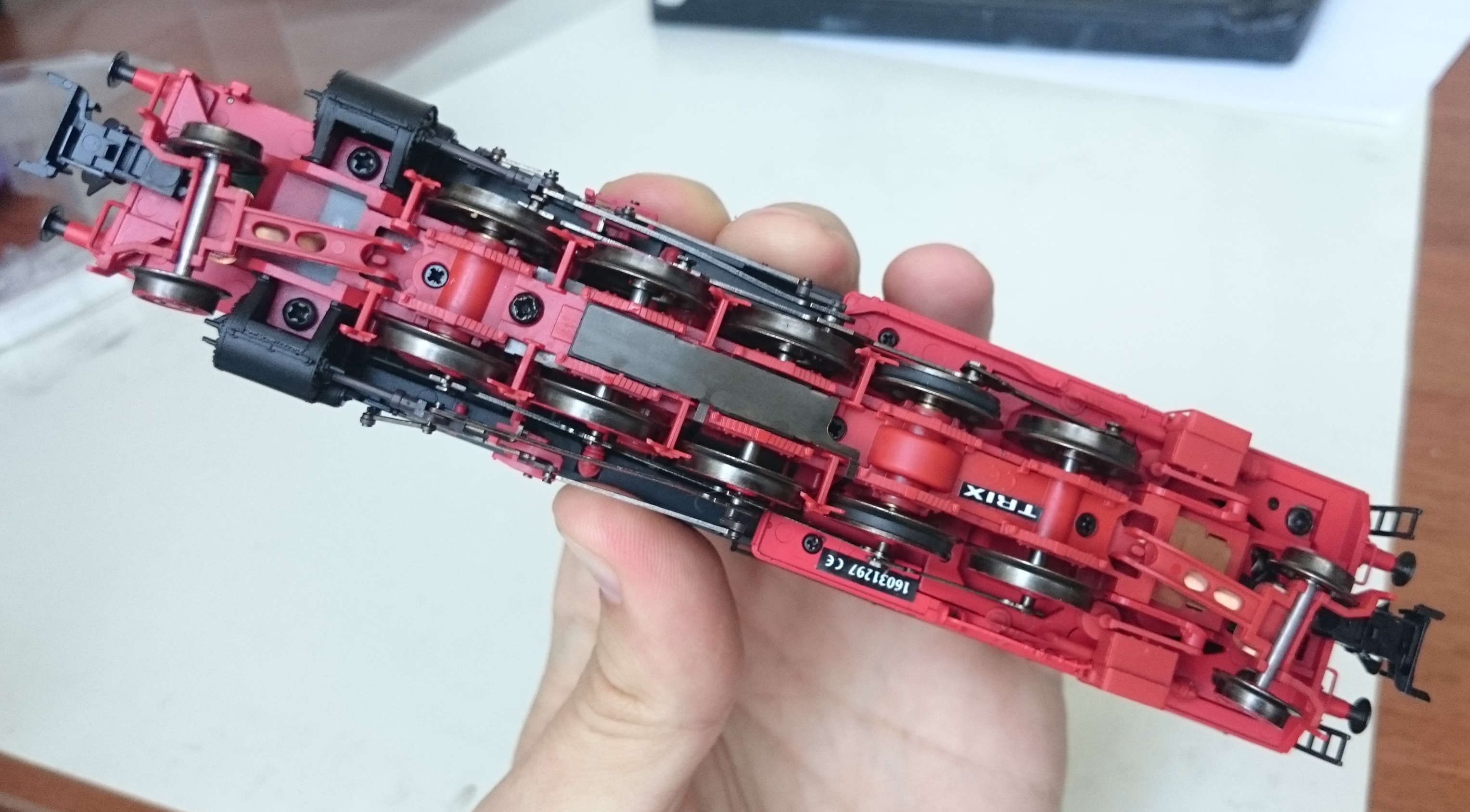

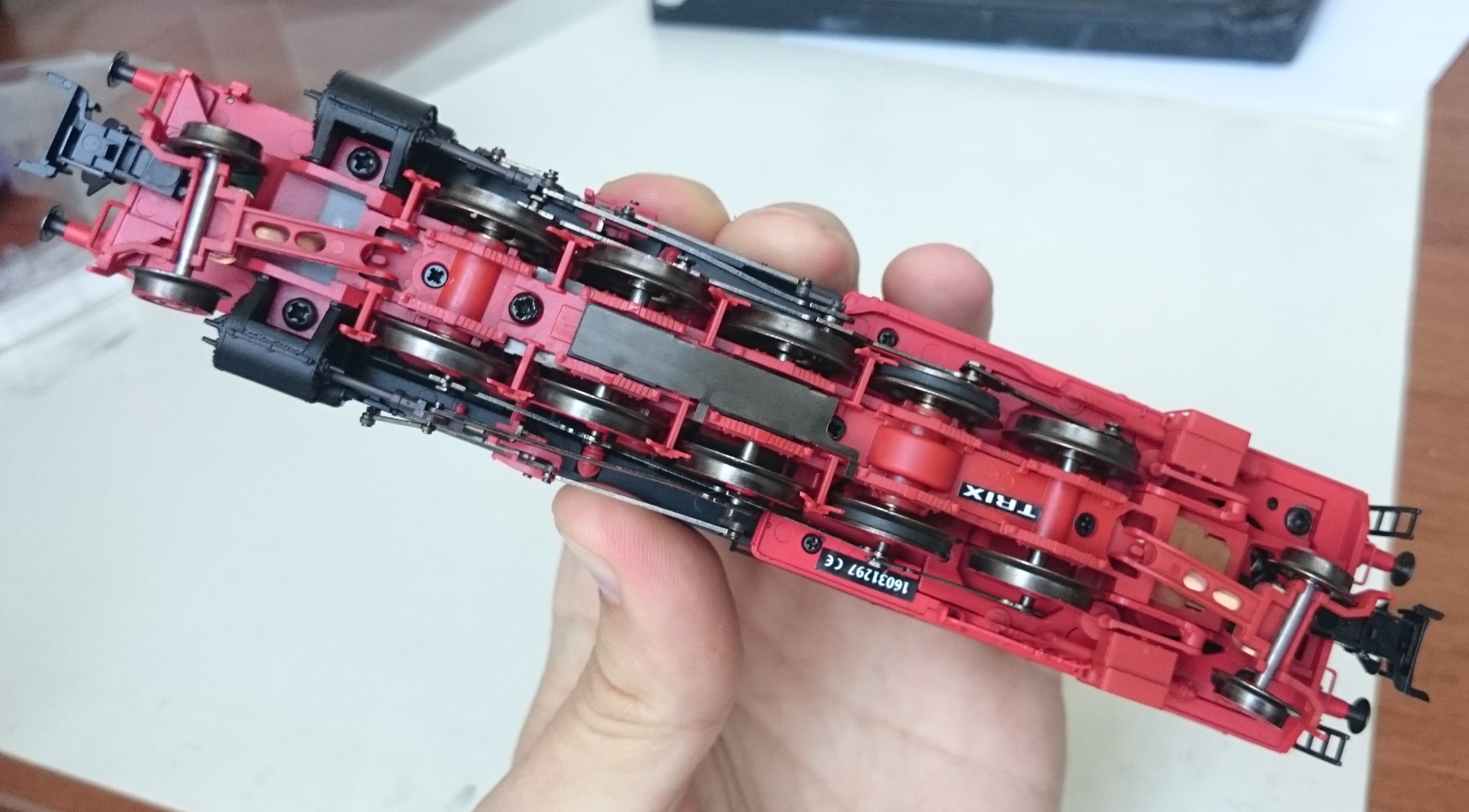

1. Непропорциональный токосъем. С левого рельса снимается всеми 7-ю осями локомотива, а с правого только пермыми 4-мя ведущими осями. Да еще и какой-то несчастной пластинкой, прикрученной вместо "лыжи". Я понимаю - унификация производства и тому подобное, но все-равно считаю это крайне неприемлимым для лимитированной модели да еще и с таким ценником! :evil: Вполне можно было продумать пружинный токосьъем внутри рамы как у Риваросси или мелкосерийщиков.
2. Проработка днища. Точнее ее отстутствие, что вытекает из п.1. Пол днища модели закрывает либо лыжа у Марклин-версии, либо дурноватая пластина в ТРИКС-версии.
Но если его не переворачивать, то модель очень приятная и качественно исполненна. Я брал модель для будушего поката, а как известно - модели ездят брюхом книзу :lol:
Для себя вариант от ТРИКС выбрал не случайно. Была возможность пощупать Пико (они только DR и DRG) - не подошел по идейным соображениям, хотя детализорован он тоже неплохо. Особенно учитывая год разработки модели! 8-)
Также немного потискал вариант от Фляйшман - очень достойная альтернатива - рама металл, ажурные колеса, приятный Фляйшмановский пластик. Смутил маленький моторчик (как для такого гиганта), малый вес модели (Фляйш реально слишком легкий) и черезчур мудреная основная плата локомотива. Как для 6-пинового разъема под декодер (NEM-651) - она слишком сложная, при чем неоправданно. Модель от ТРИКС оснащена 21-пиновым МТС разъёмом, в которм уже установлен звуковой декодер. И при этом основная плата ТРИКСа значительно более понятная.
Днище у всех трех вариантов выглядит весьма убого. Поэтому думал не долго (не очень долго :lol: )
В заключение. Модель оставляет очень приятные эмоции. Ее вес внушает доверие к тяговым характеристикам, а полное отсутсвие остатков облоя на всех :!: деталях - солидно прибавляет в карму MaTRIXa. Плюс необычная коробочка не оставит Вас равнодушным.

спасибо за обзор !
из минусов могу добавить , что лесенка выполнена наполовину впереди, у лилипута и пико помоему лесенка полноценная ... у фляй нет, у фляй еще и контрштоков нет ....

T-1000 писав:Наша Галя балувана!
Та не - замечание действительно хорошее. Я и не заметил, что спереди и правда только пол лесенки. Она длиннее у прототипа. И у Фляйшмана ее и правда нет . Могли в накладные кинуть полный вариант - модель-то красивая на самом деле.

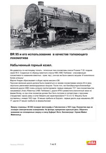

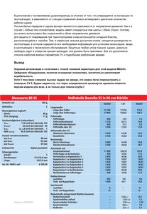

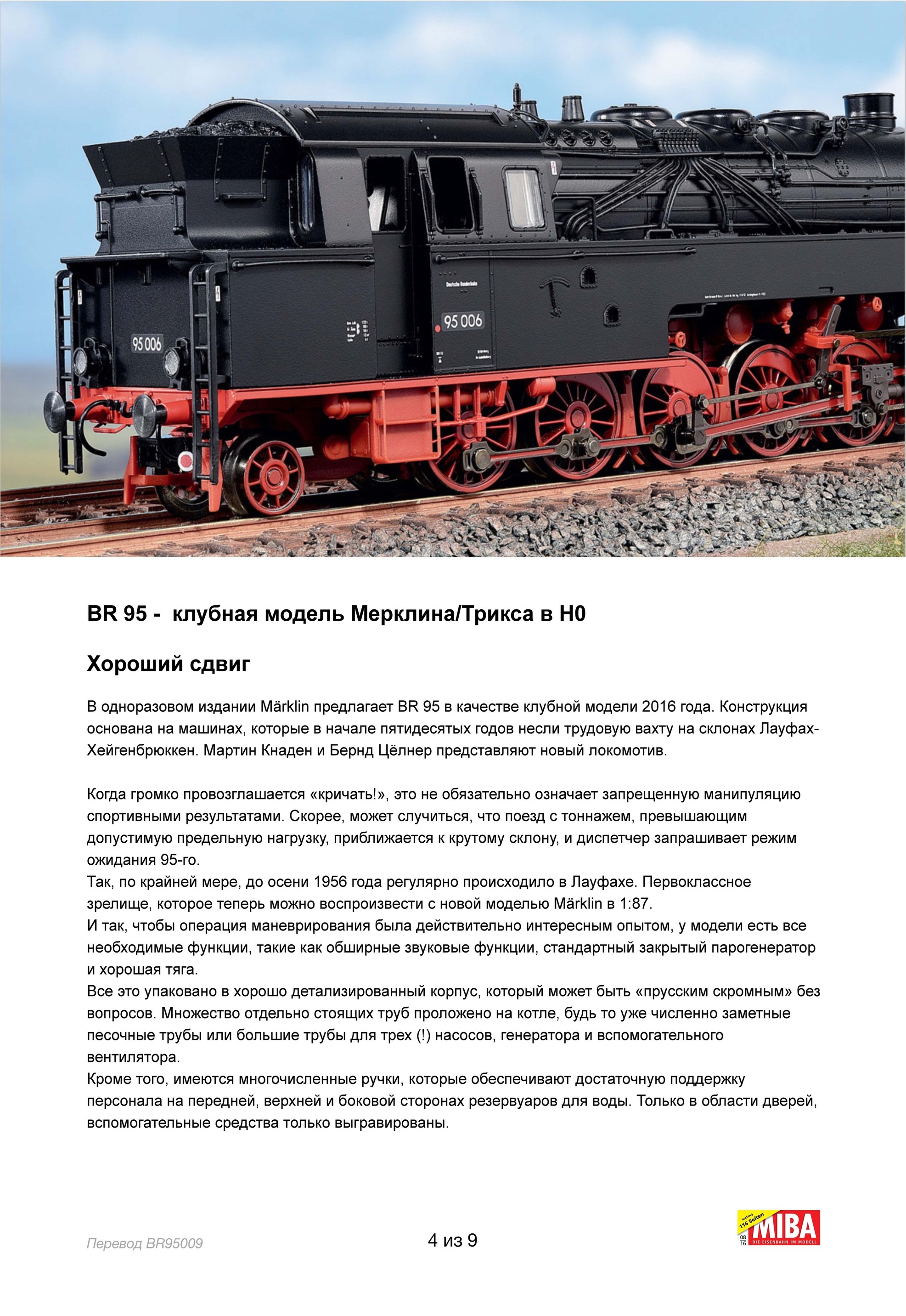

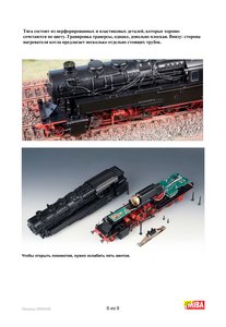

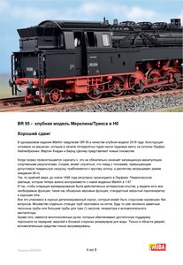

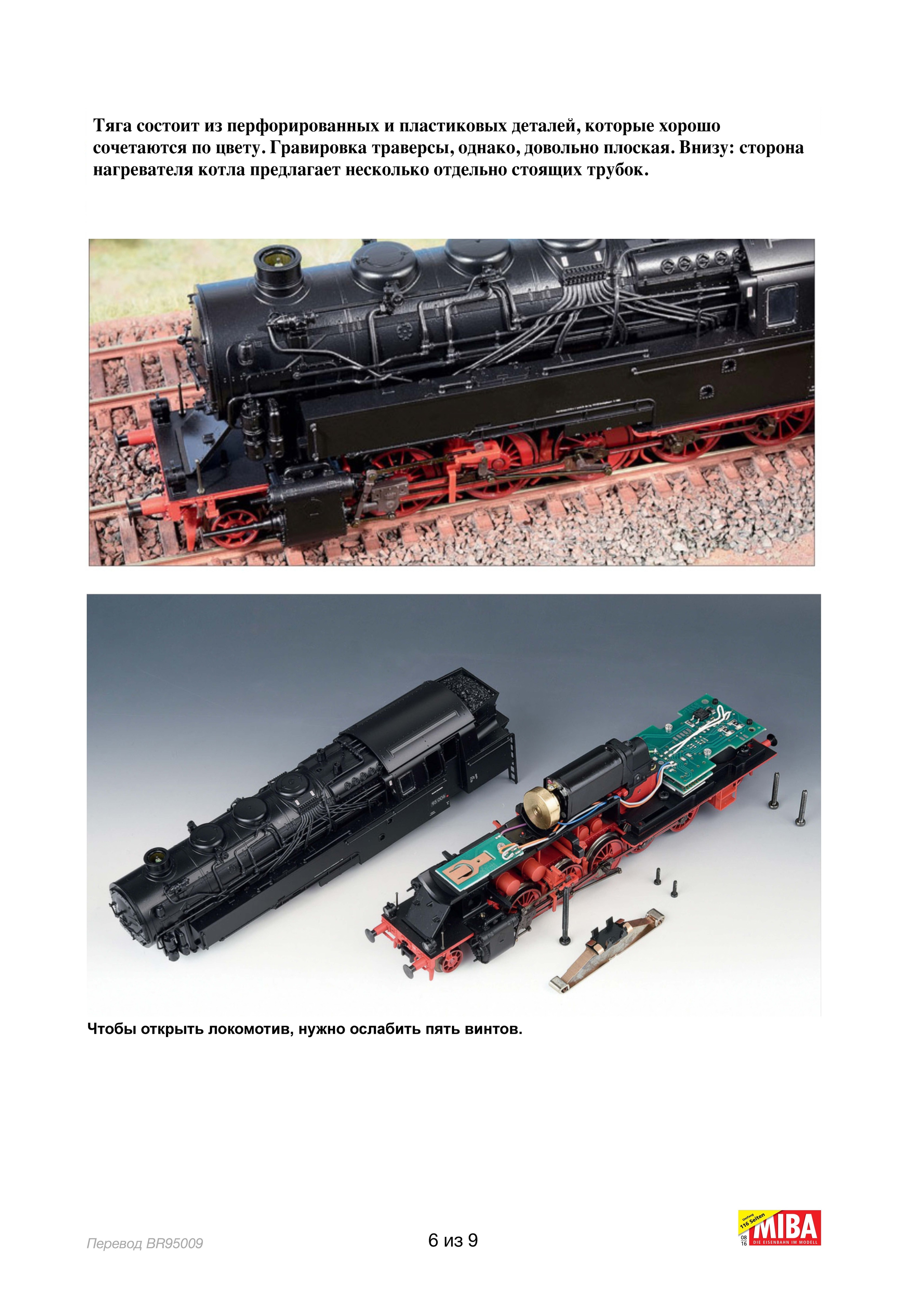

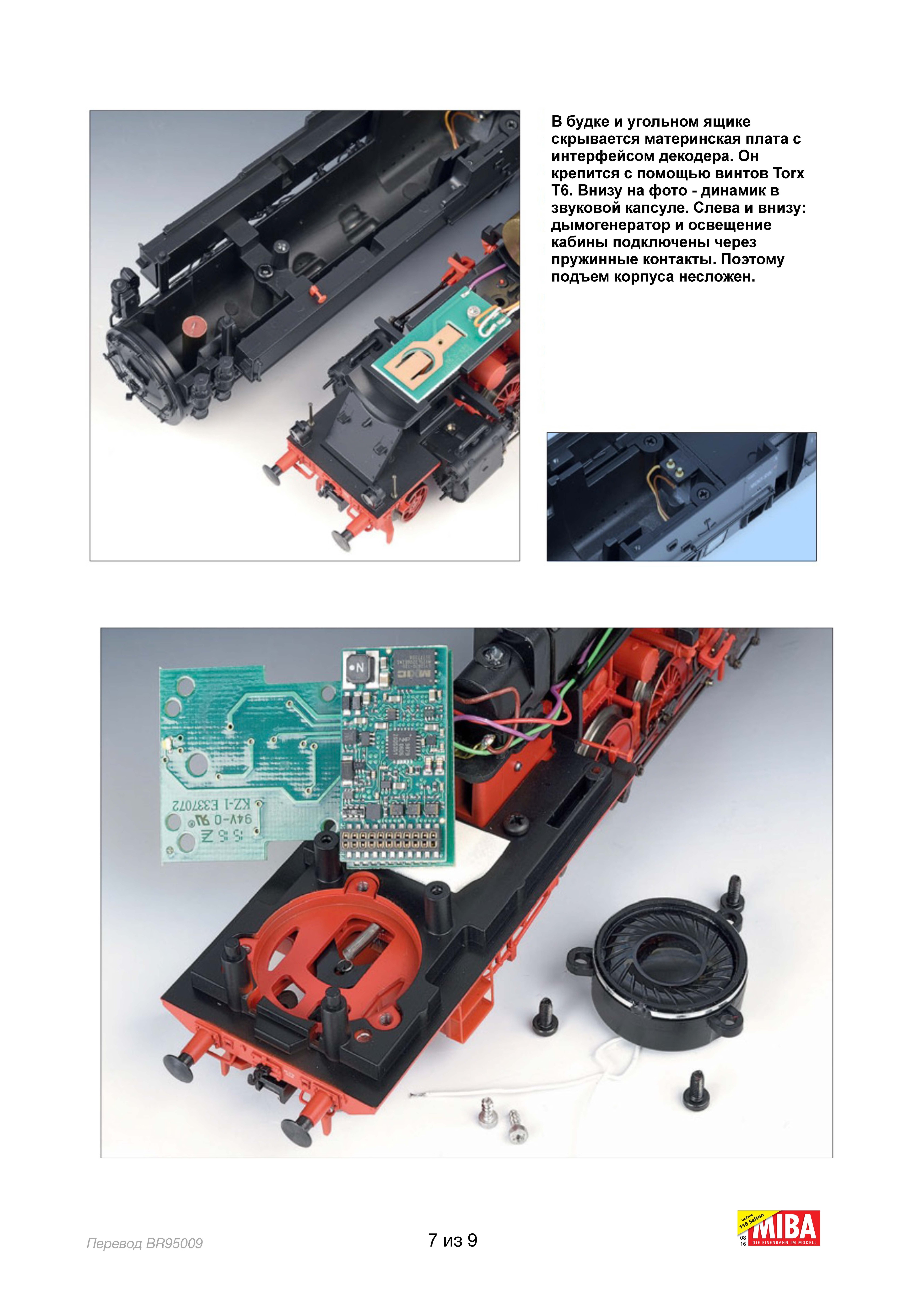

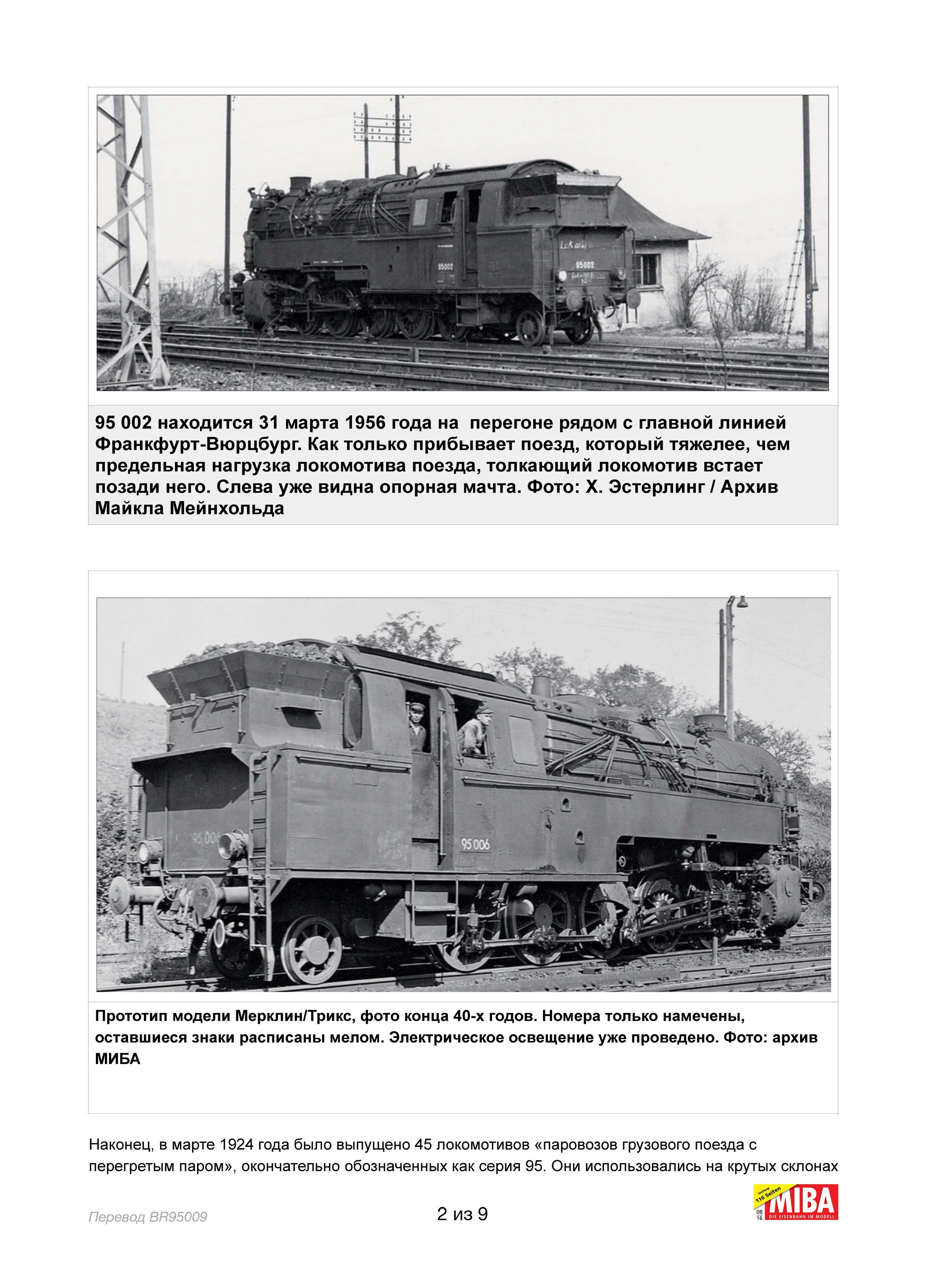

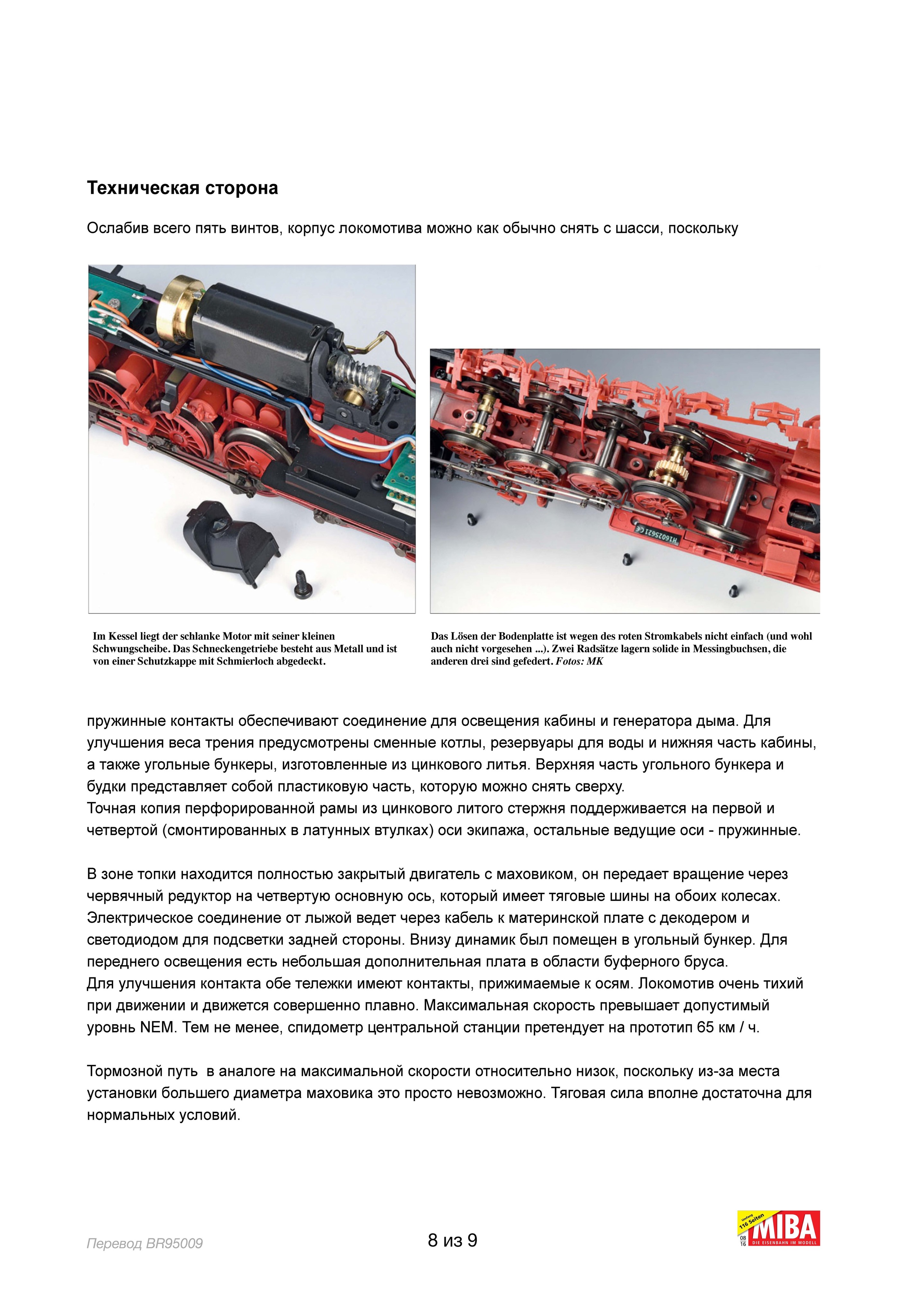

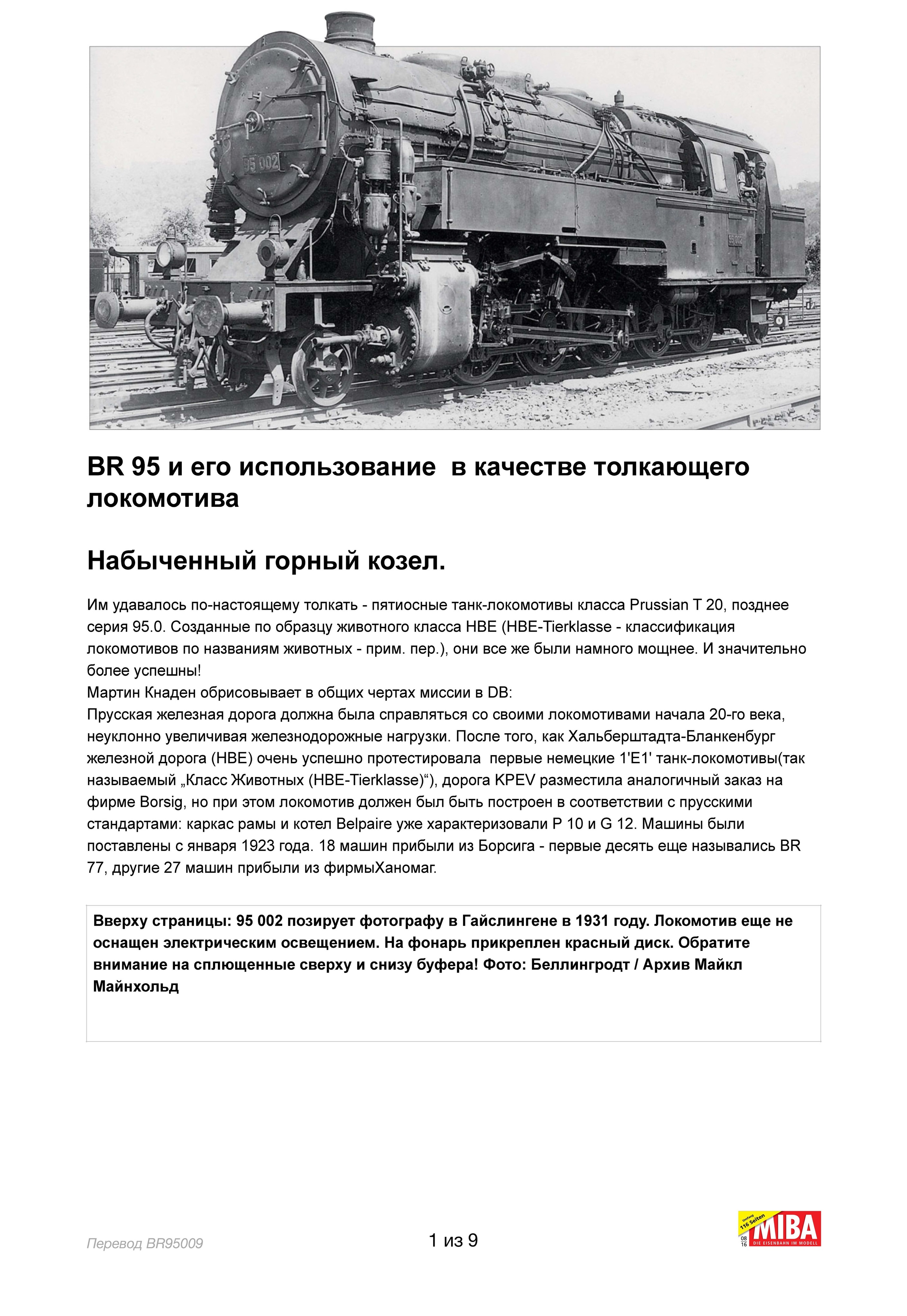

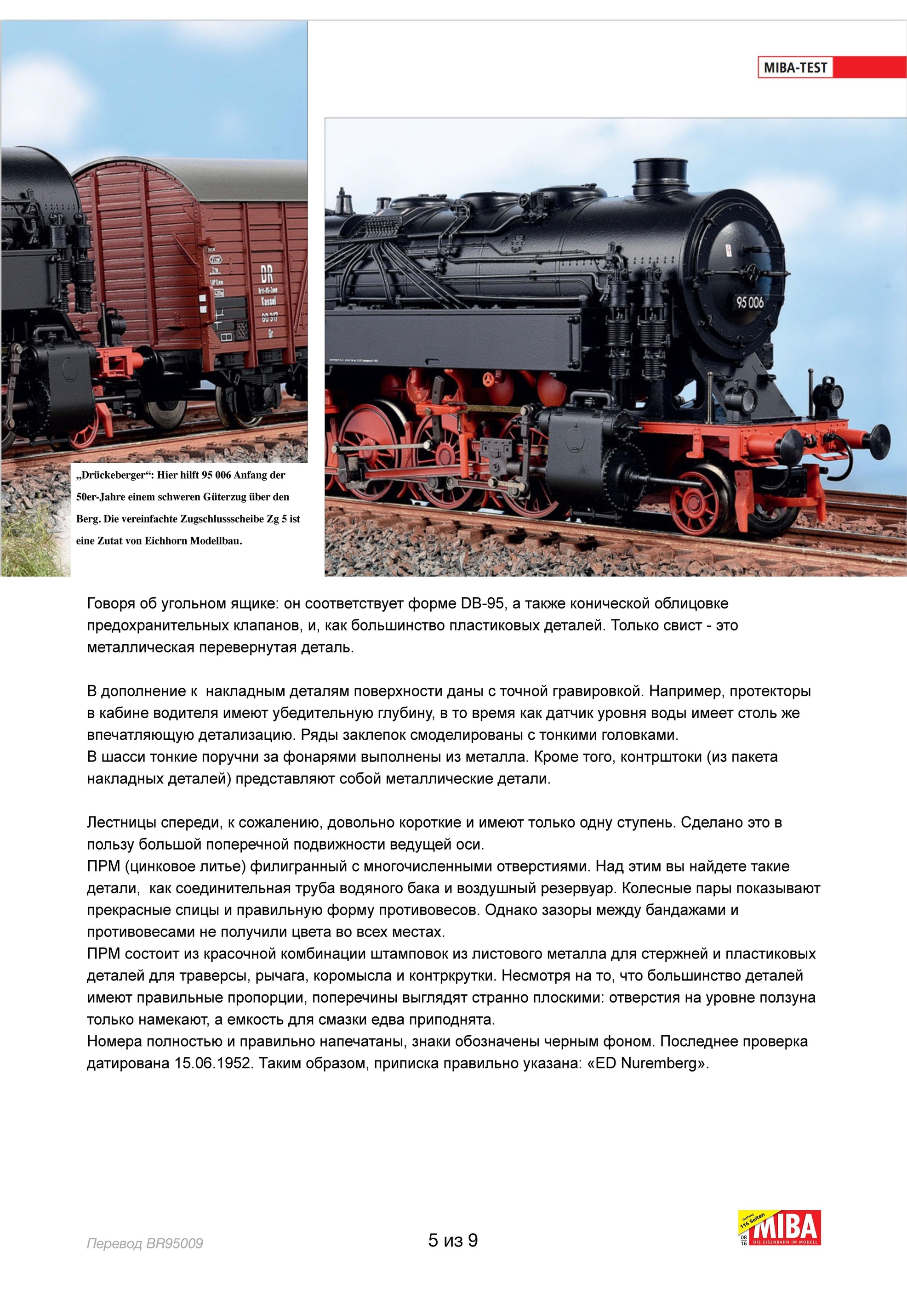

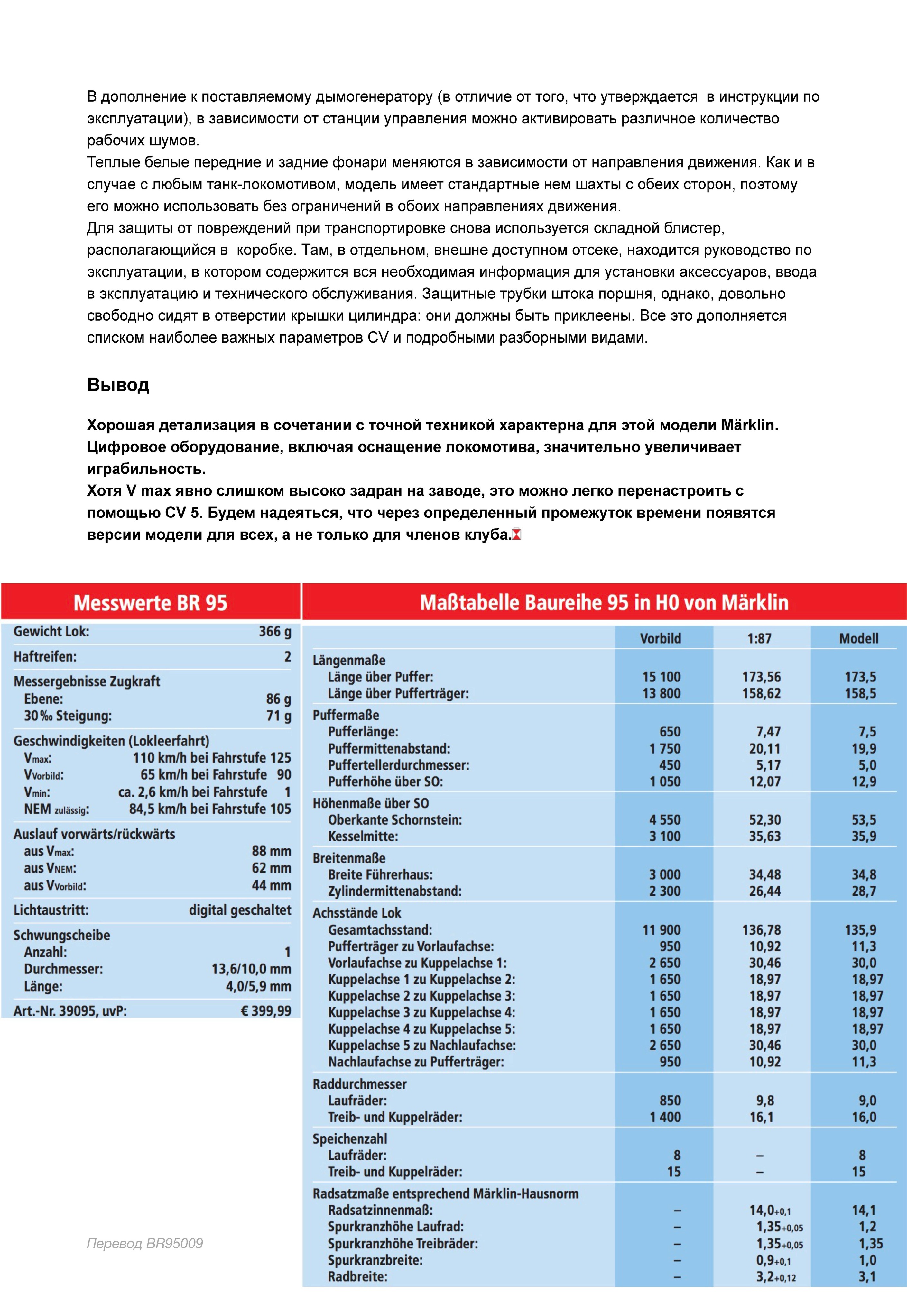

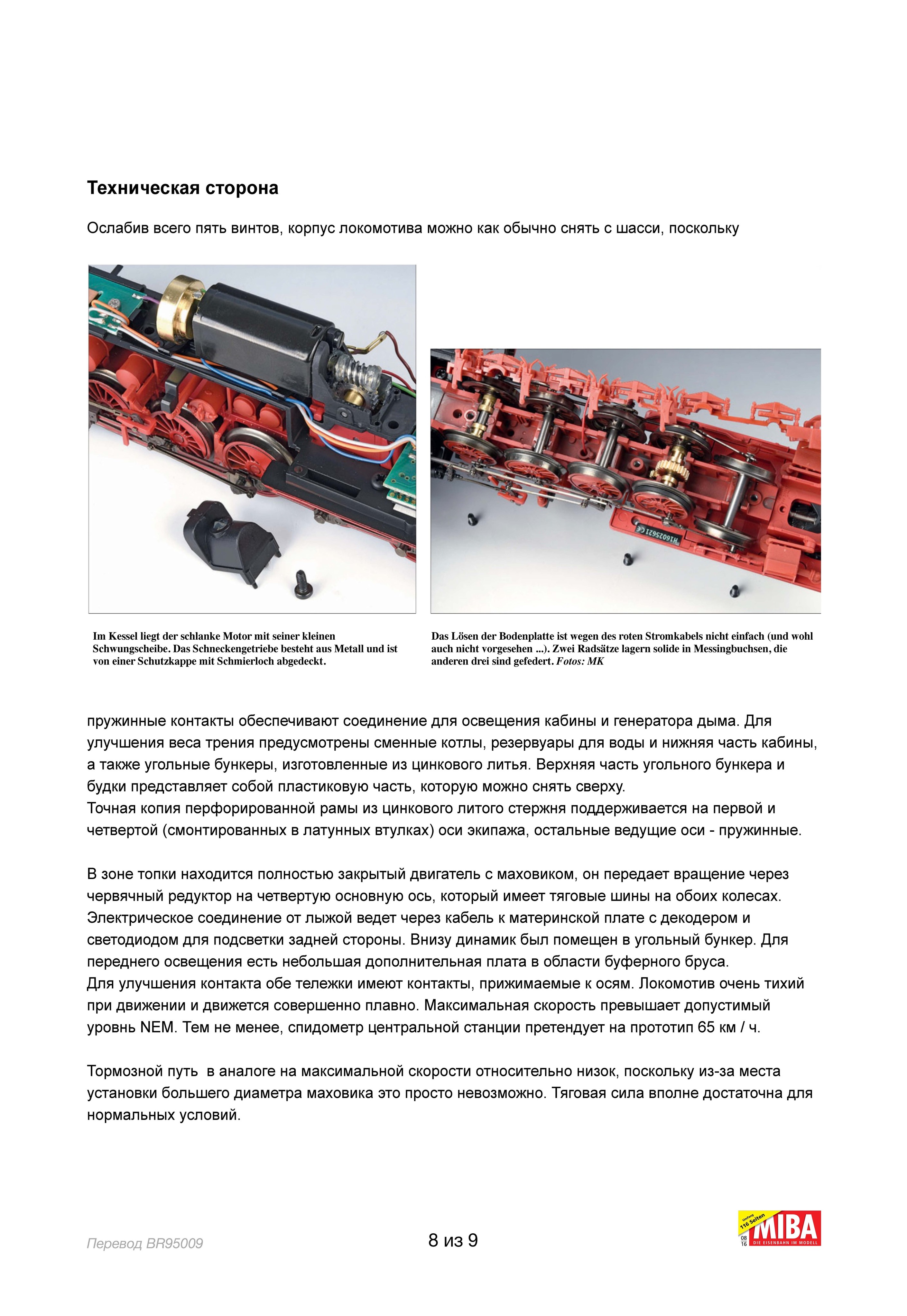

перевод из журнала MIBA

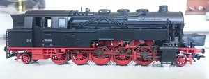

maximalist писав: .. гребни, особенно на бегунках выделяются,
Бегунок, просто стандартный под двухрельсовую систему. Точ такой же ставят на 64-й и 86-й паровозы как минимум :D
НЕМ-стандарт как ни крути.
