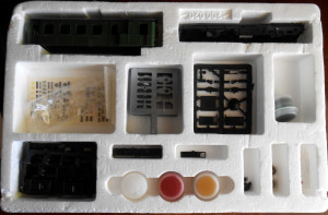

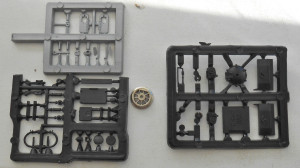

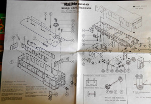

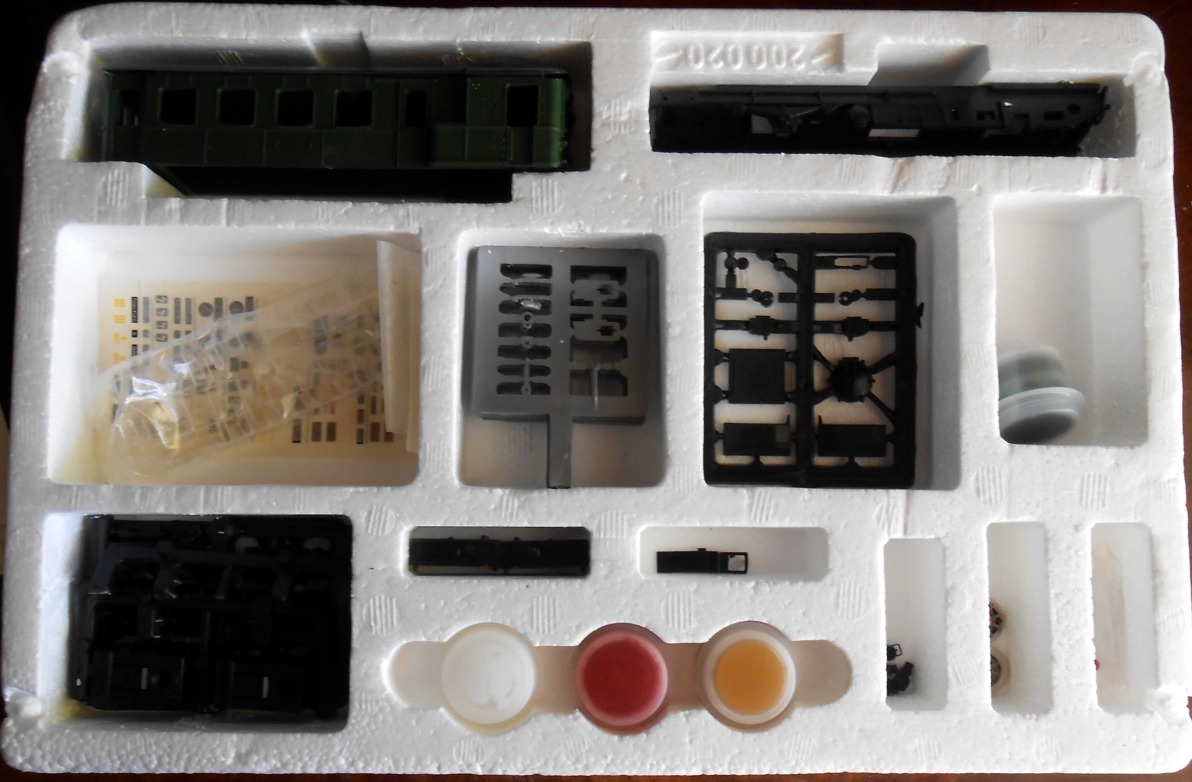

Всим привiт!
Пропоную невеличкий огляд кiта парового вагону вiд Рай-Мо.
Трохi фото. Далi буде збирання та фарбування.

Покищо провожу доопрацювання по механиці.
Всё інше валяєця в коробці. Після успішних
Тестів буду збирати.

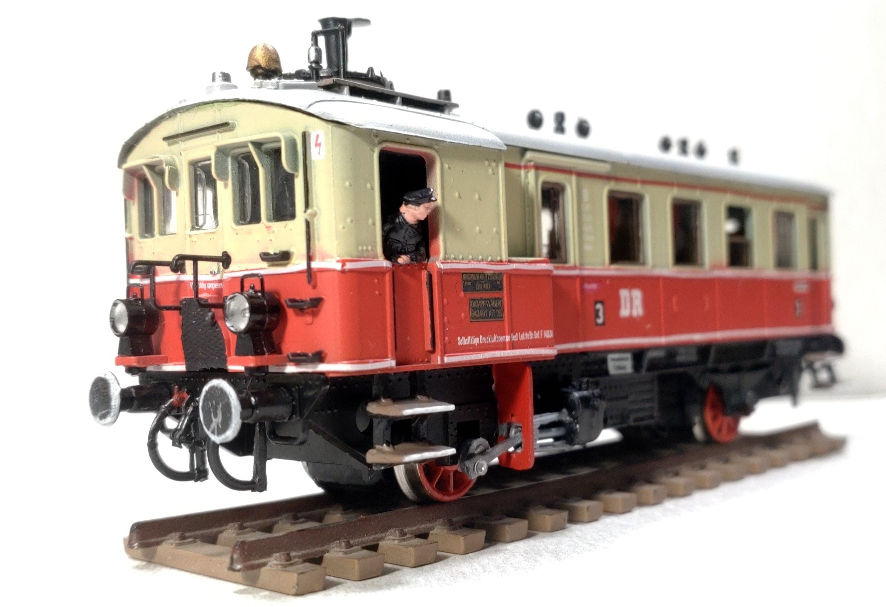

Re: Rai-Mo "Kittel" DT14

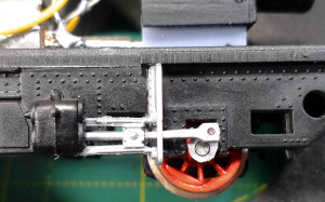

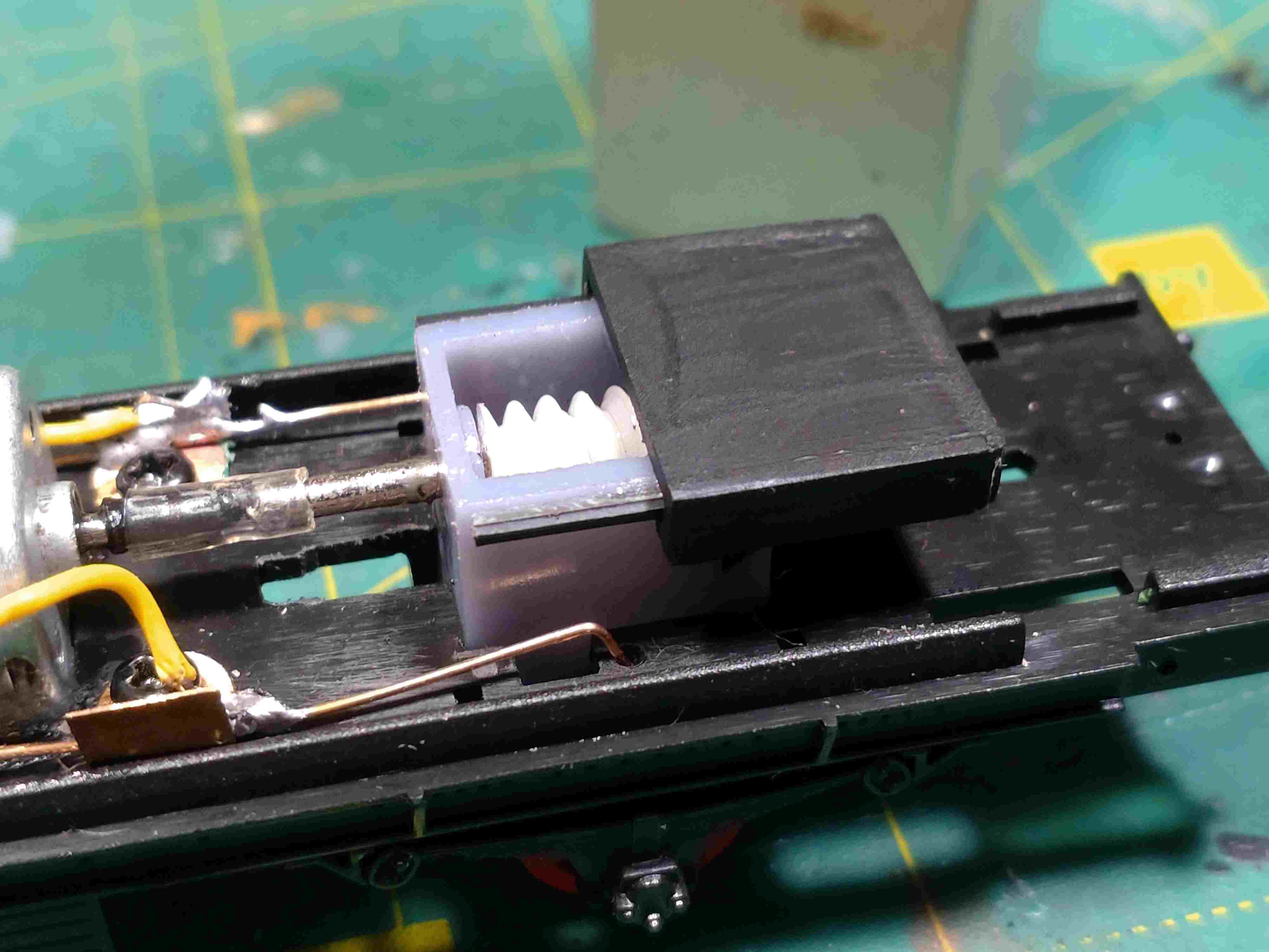

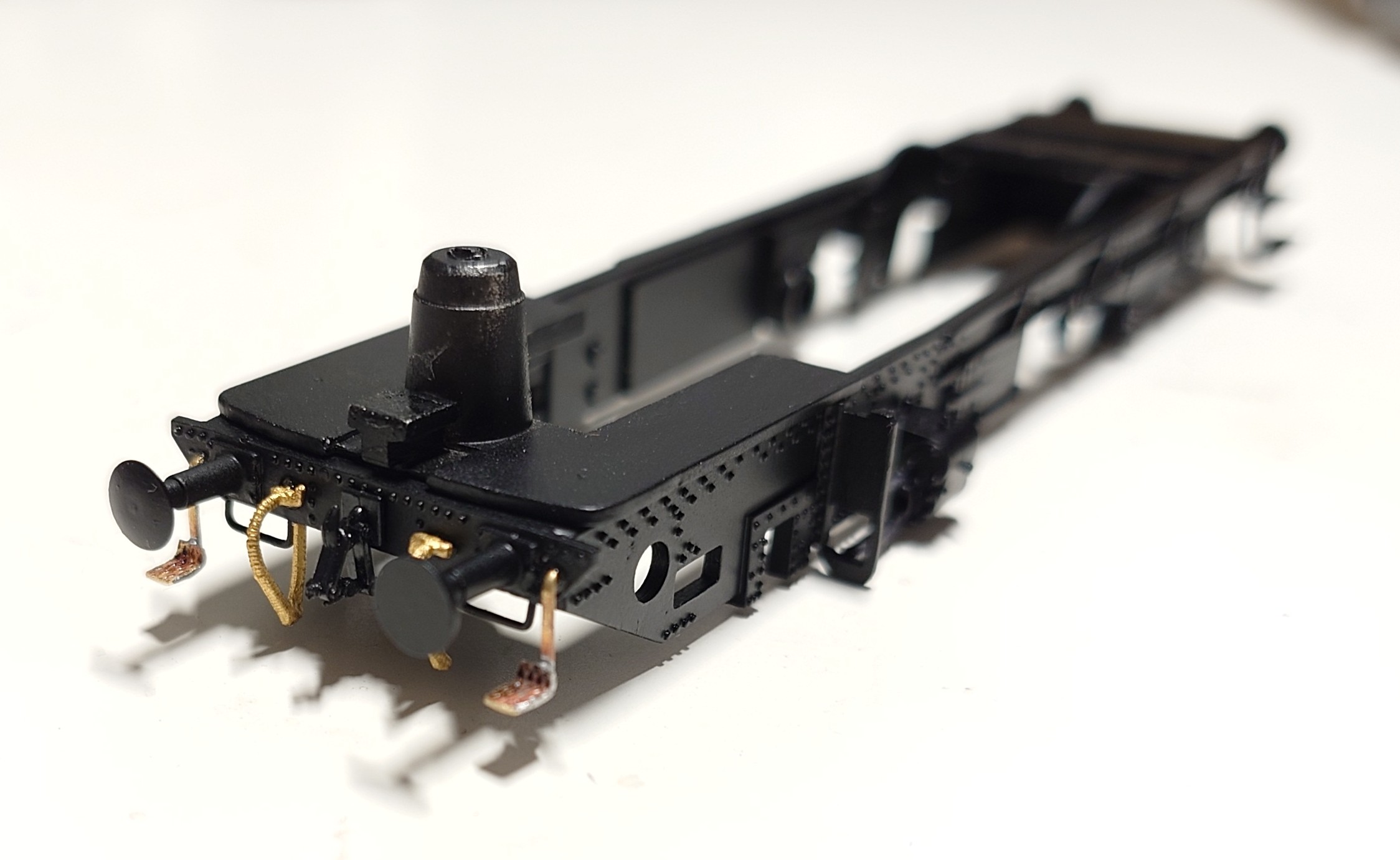

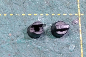

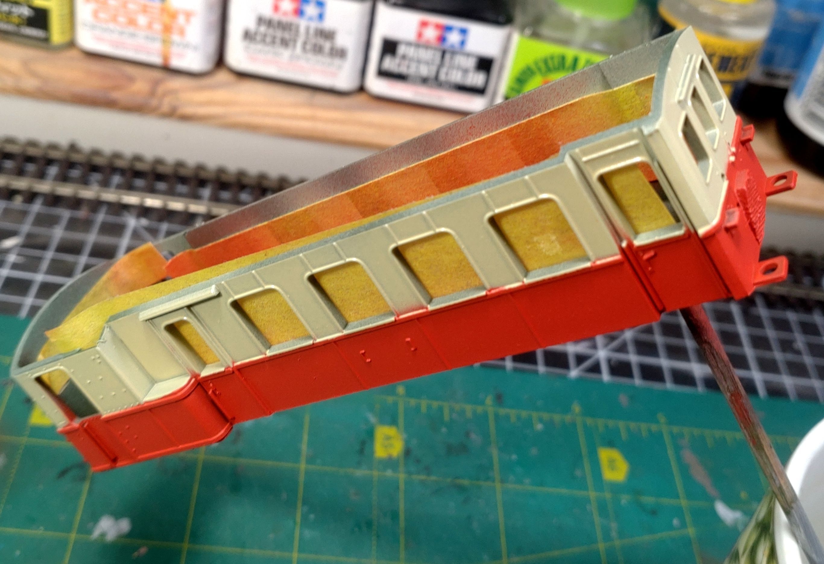

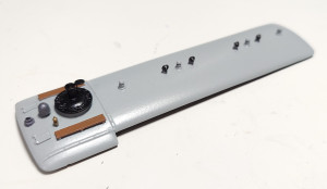

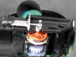

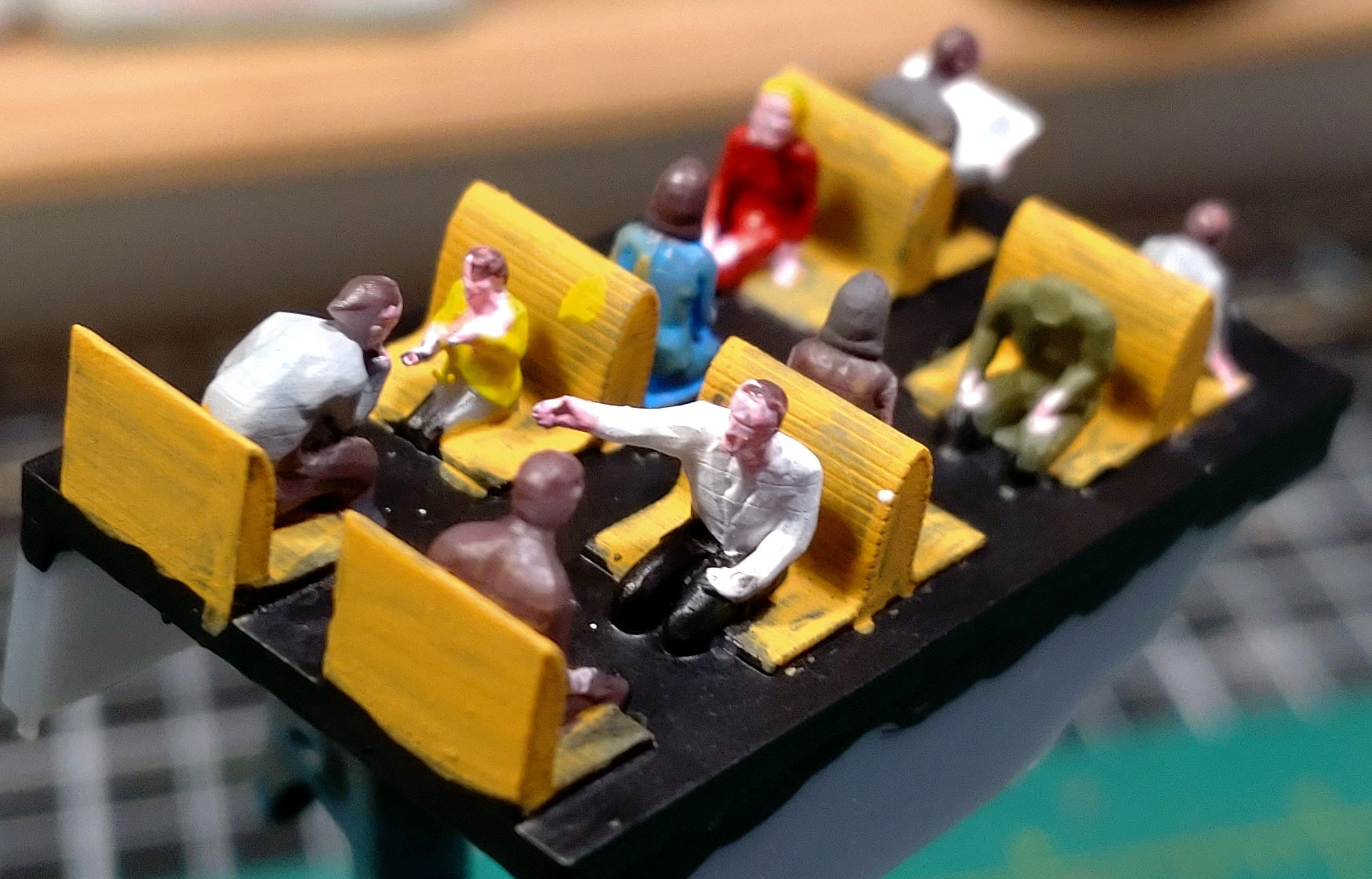

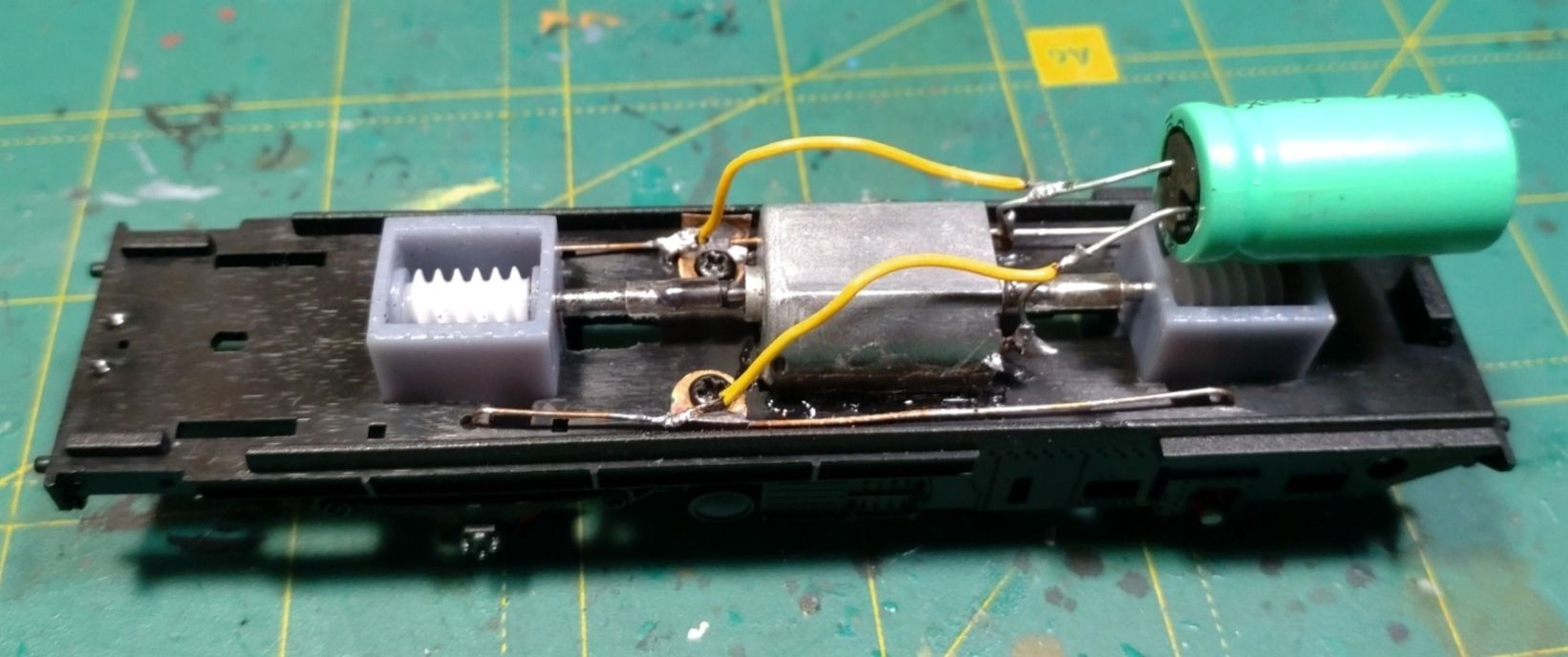

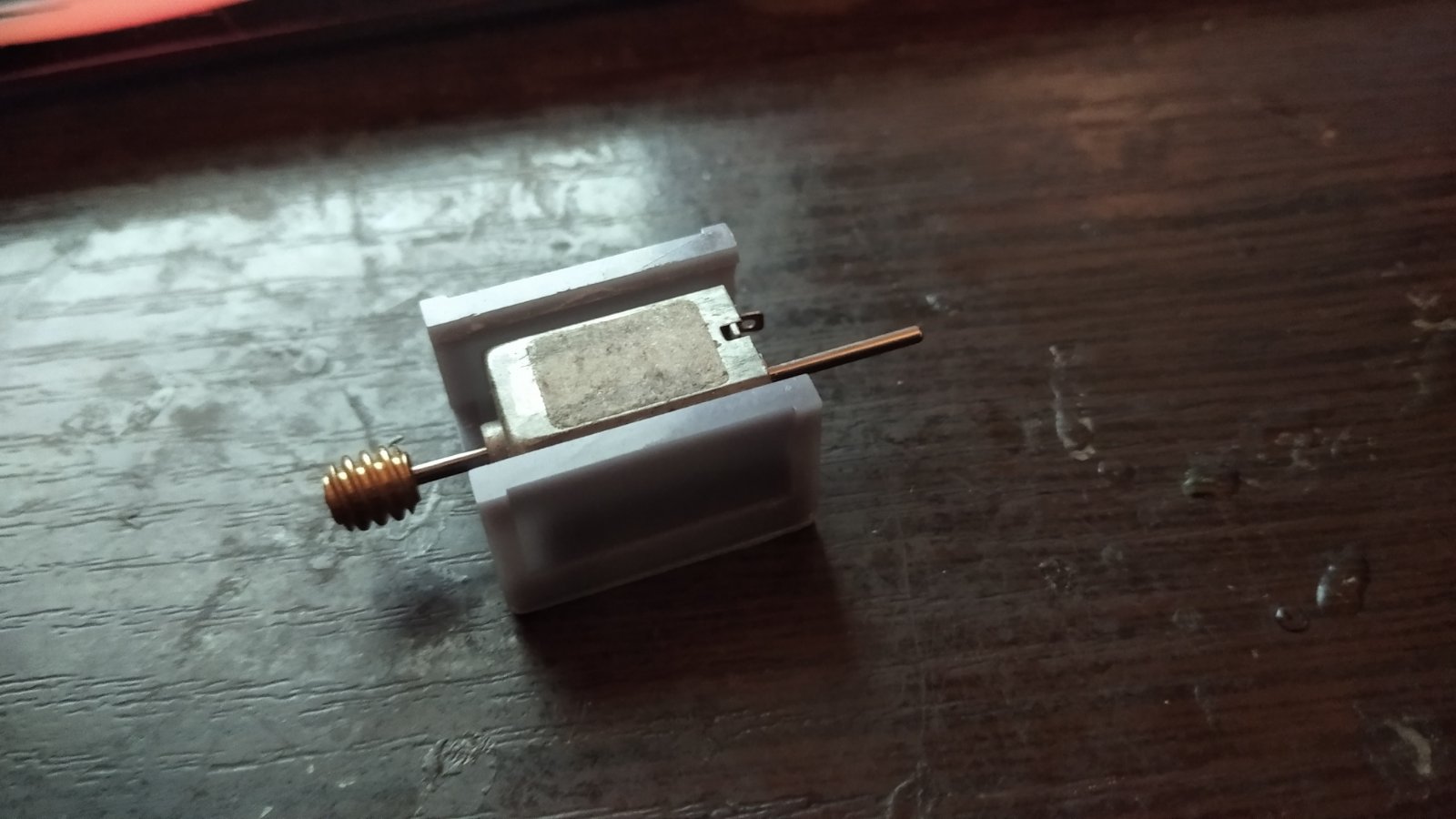

Появилось немного времени и я сдвинул этот долгострой.
Рама вагона доведена до ходового состояния. Кулисный мэханызЬм оказался для меня утомительной по сборке задачей.Но осилил. При тест драйвах оказалось что отрытые сверху редукторные коробки разбрызгивают
масло.Поэтому сообразил сдвижные защитные крышки. Также приятно порадовал факт что в литниках этого набора оказались муфты для валов
двигатель\редутор. Также планируется интегрировать салон с человеками.Так как это одна 3Д деталь красить
ее было увлекательно. Сам кузов окрашен и на данный момент выглядит так. Варианты раскраса и схема интерьера прототипа. Микро видео одного из тестовых заездов ходовки :
Дали буде...
Дали буде...

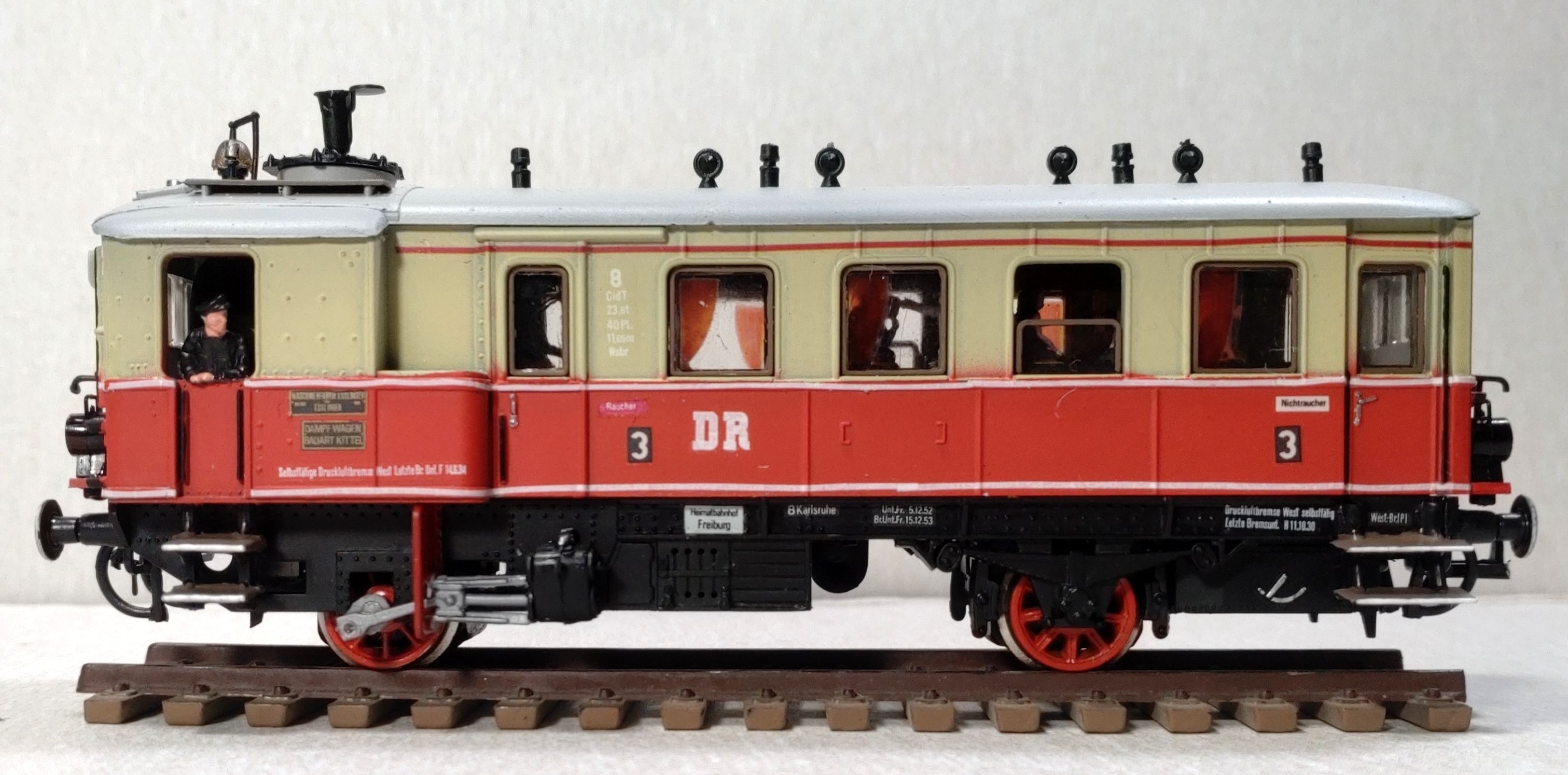

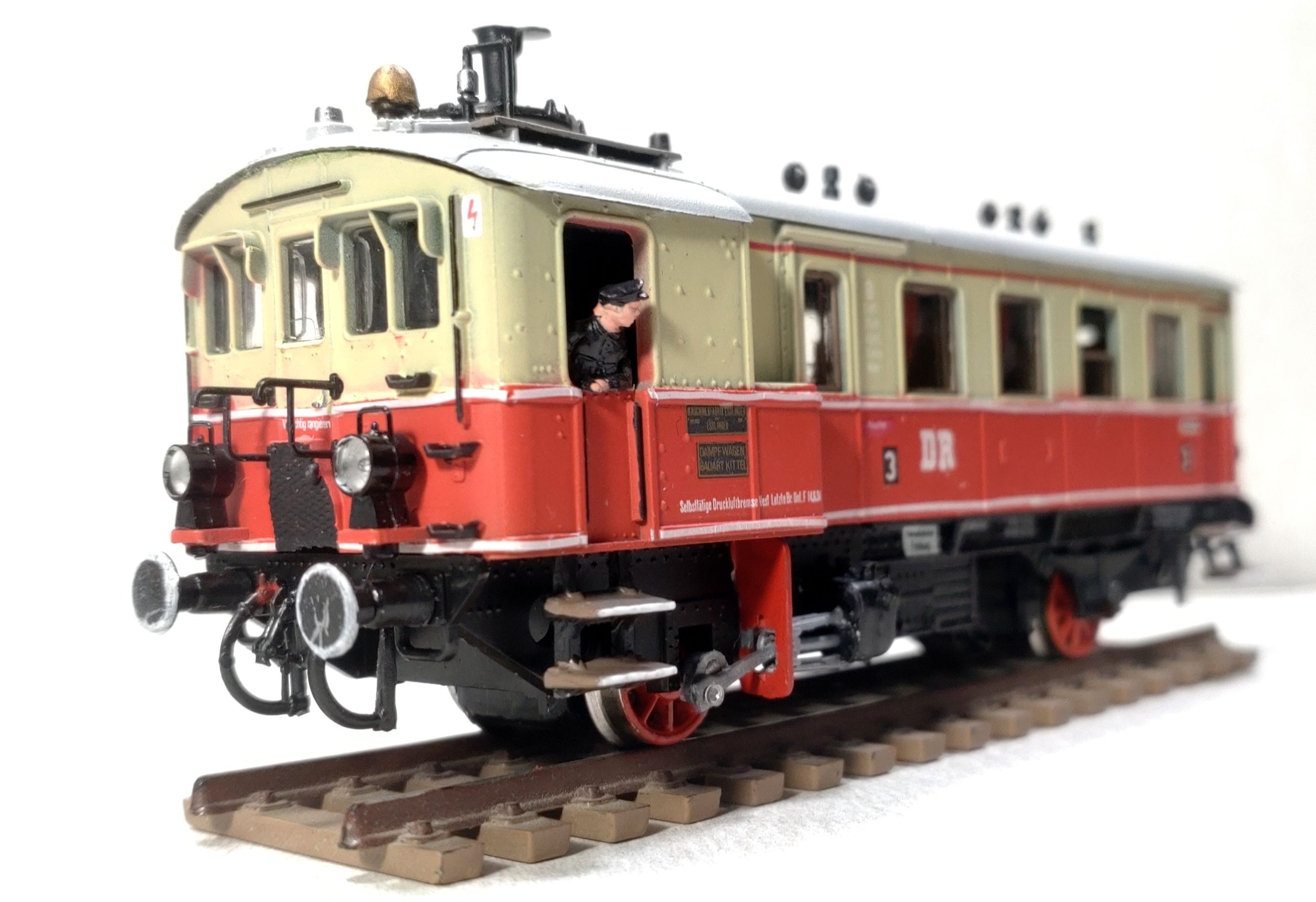

Ось начебто закiнчив цей об>ект. Залишився задоволений.Зробив те що хотiв.
Трохи згодом знiму вiдео.
Денисе, вітаю! Без перебільшення витвір мистецтва! Браво!

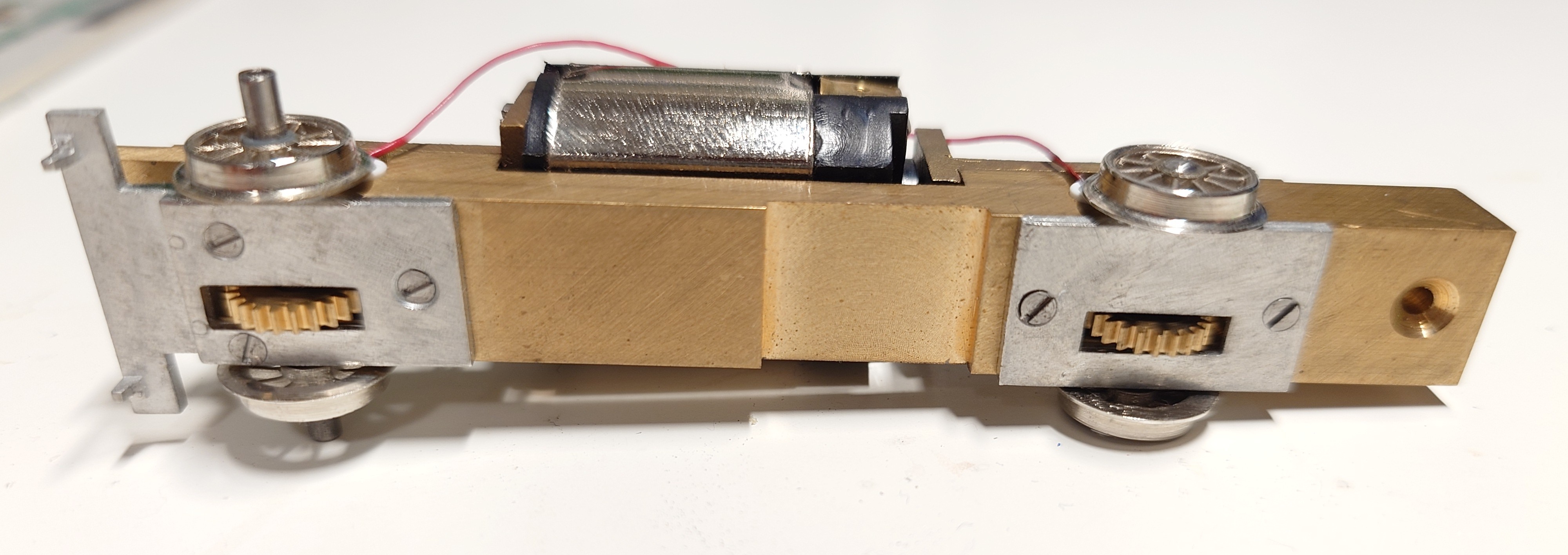

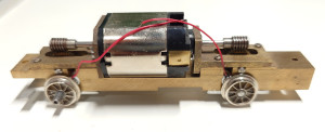

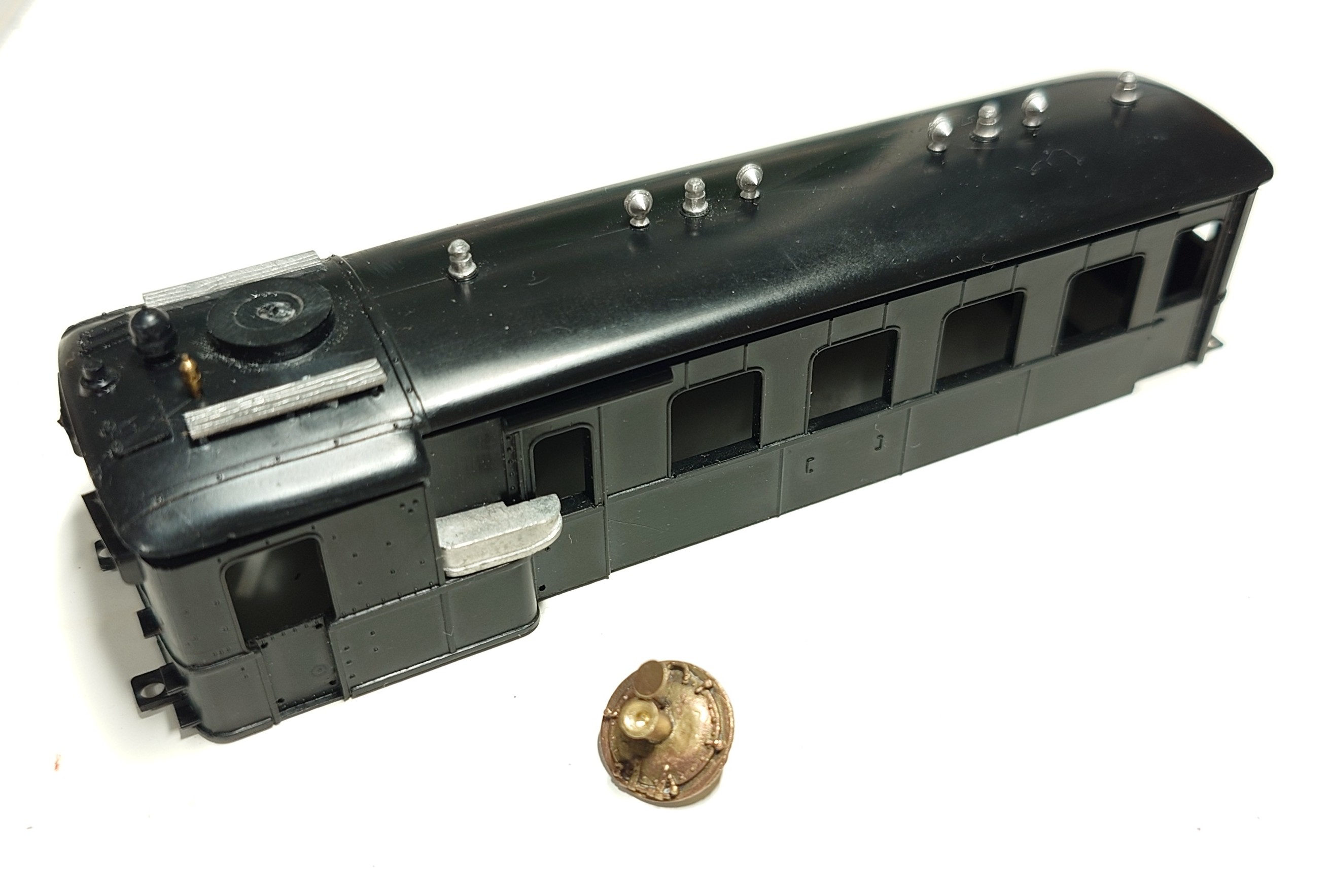

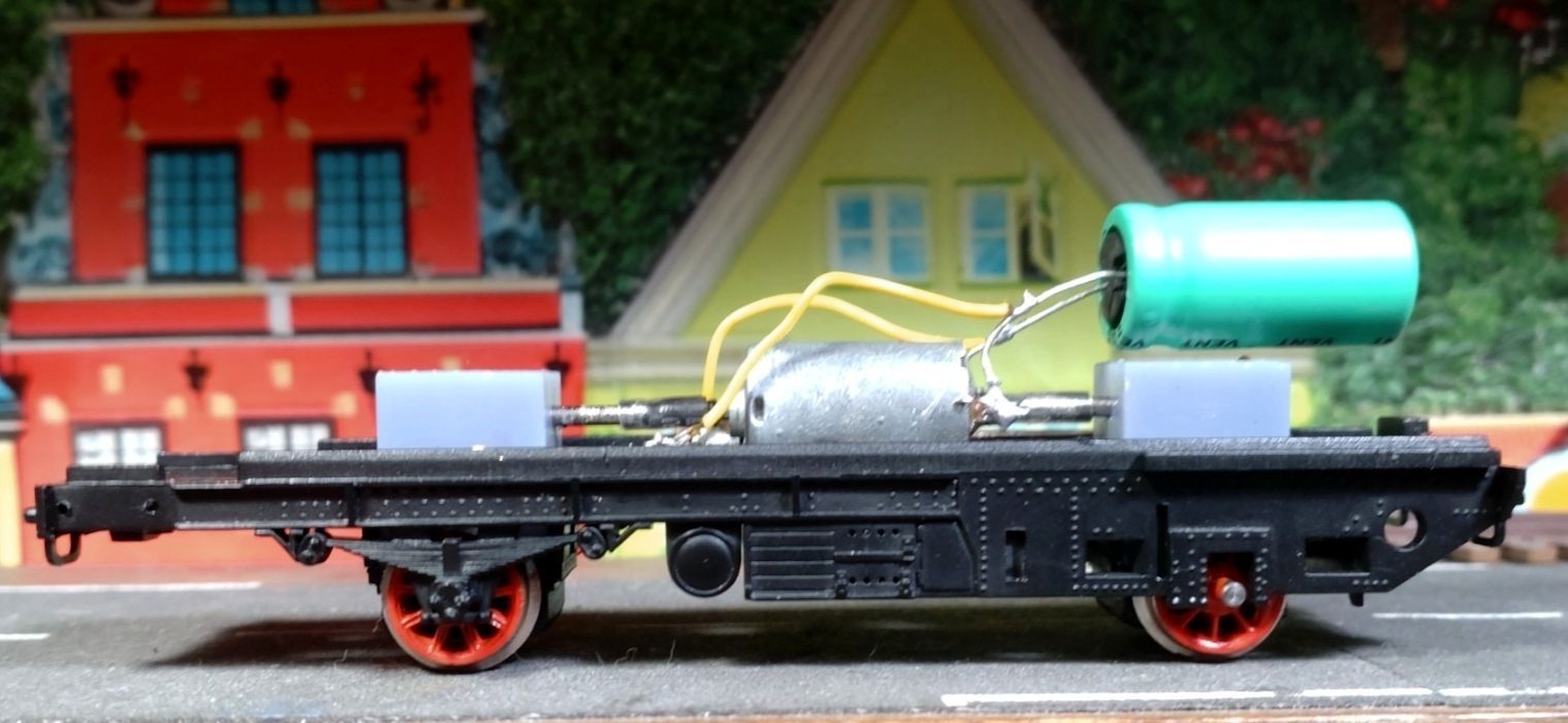

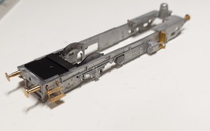

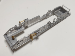

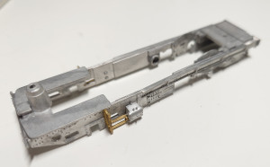

В данный момент пилю "младшего брата" этого КИТа производства Фишера. В принципе, модель практически идентична за исключением того, что у Фишера почти всё в металле, кроме кузова и крыши. Ну и ходовка есть в комплекте (в зависимости от цвета коробки - ходовка отличается).
У моего экземпляра в белой коробке собранная ходовка выглядит вот так: Экипажная часть в собранном виде (пайка) : Начал пилить кузов:

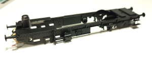

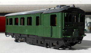

Запил продолжается....
Собрал окончательно раму. (по крайней мере - думал, что окончательно
...и покрасил. Потом вспомнил, что забыл добавить "премиальности" - и откупорил пару "гюнтеров".
Теперь вроде все - можно продолжать покраску:
Пасиба!
Последовательность слева-направо: Сначала задул грунтом по металлу, потом обычным черного цвета в 3 слоя. Потом лак - 2 слоя

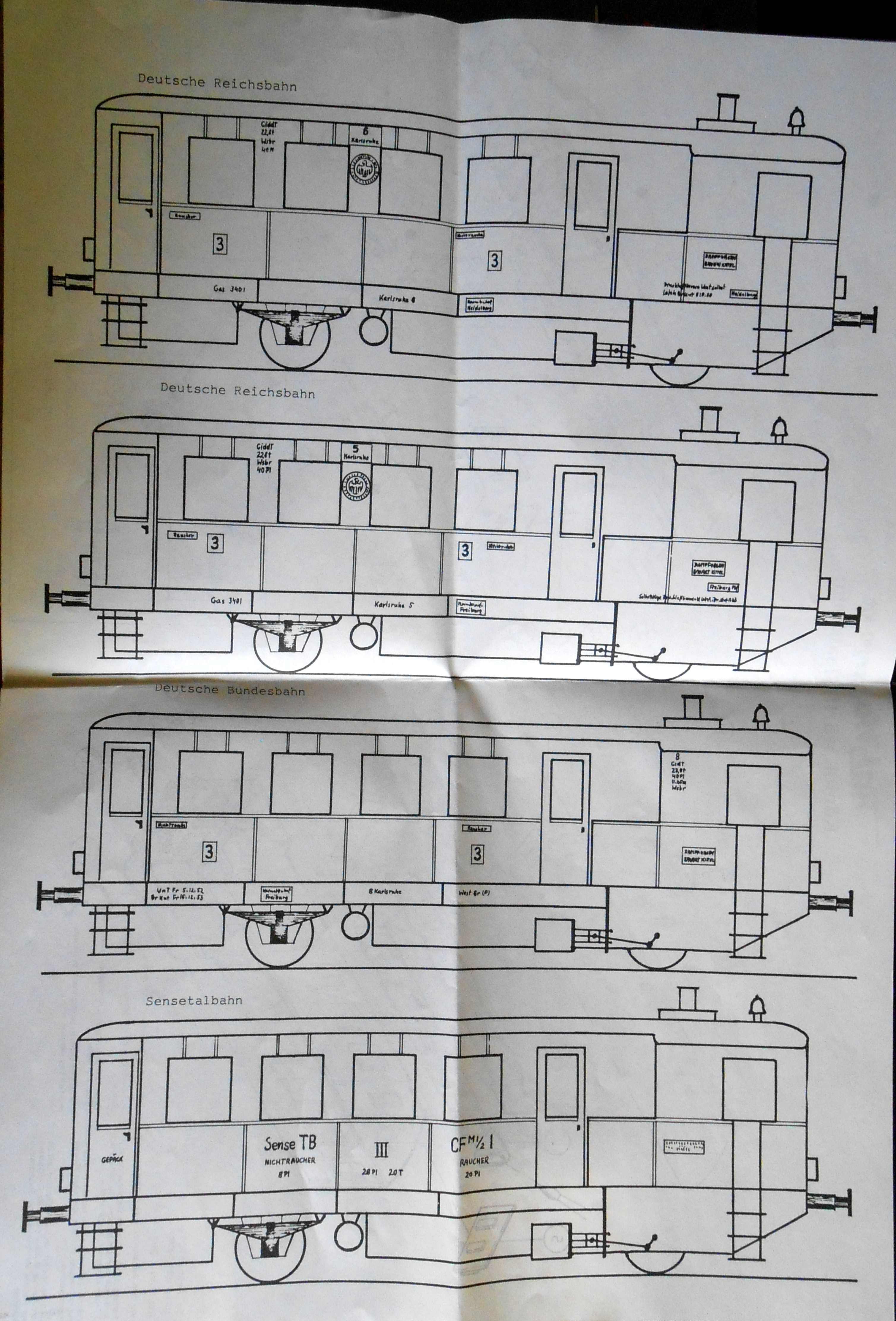

ну что тут сказать, - поздравляю, получилось хорошо, ... как-то пропустил я мимо этот пост, а kittel - одна из любимых "триб-вагенов"
этот пепелац имеется во всех версиях от TRIX, но этот экземпляр мне понравился...
жду, что получится у Володи, тоже будет оччень интересно !!
имеется у меня, кстати, Kurier-овское издание по этой модели ...

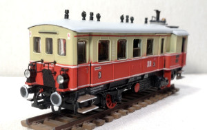

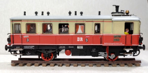

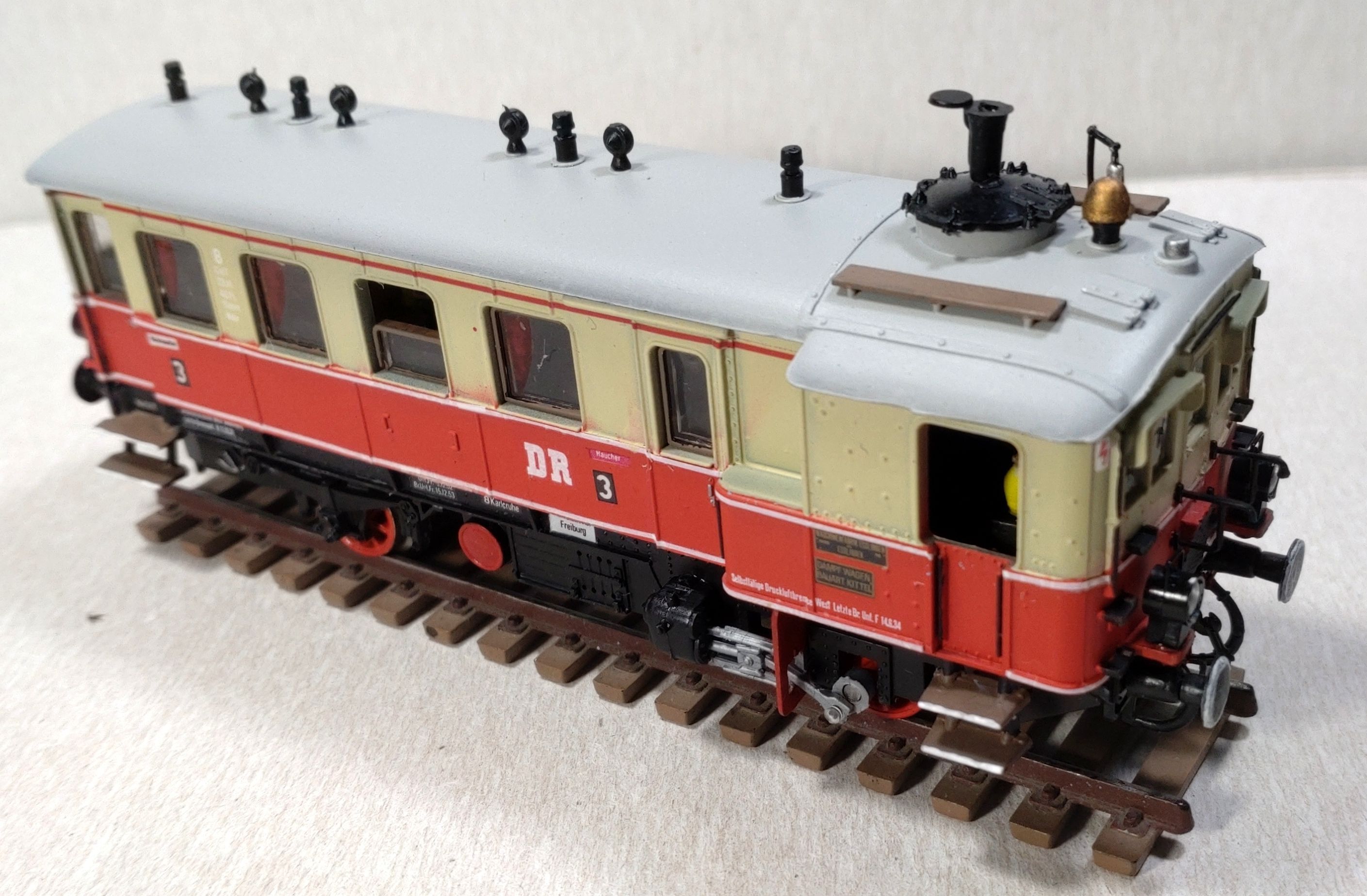

Всем доброго времени суток!
Закончил я свой Kittel. Сорри, камрады - запилы происходили набегами, поэтому промежуточные фото отсутствуют
Практически финишный вариант выглядит вот так: На нем еще нехватает стекляшек на БФ (лень было делать сразу, потом забыл, но сделаю облизательно), маршрутных табличек (где-то задевались), ну и нужно подкрасить один поручень (почему-то с него слизалась краска).
Клопик с циферью, но без светы. Мне прям очень лень было свету звать сейчас. Уж извините...
Вигляд " крутіше,ніж "по заводу"".
