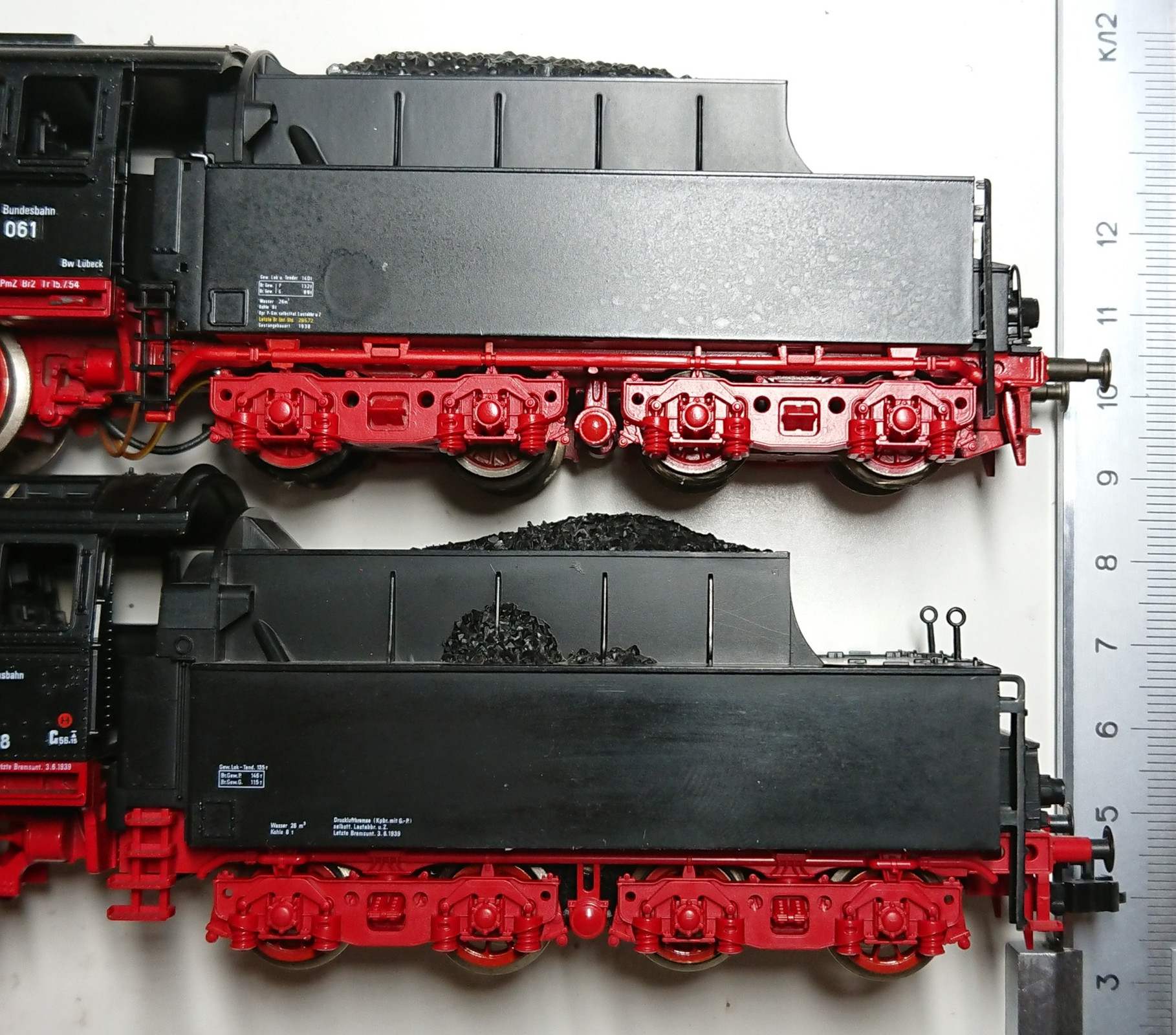

Обзор, конечно, будет весьма неполным, поскольку сравнивать я буду только тендера от Fleischmann и Roco.
Для начала немного разьясню - 2'2'T28 - это стандартный тендер, который цеплялся к большинству паровозов 50-й серии, 35-й в DR и даже были попытки вцепить его к паровозу 24-й серии. Тоесть весьма распространенный тендерок.

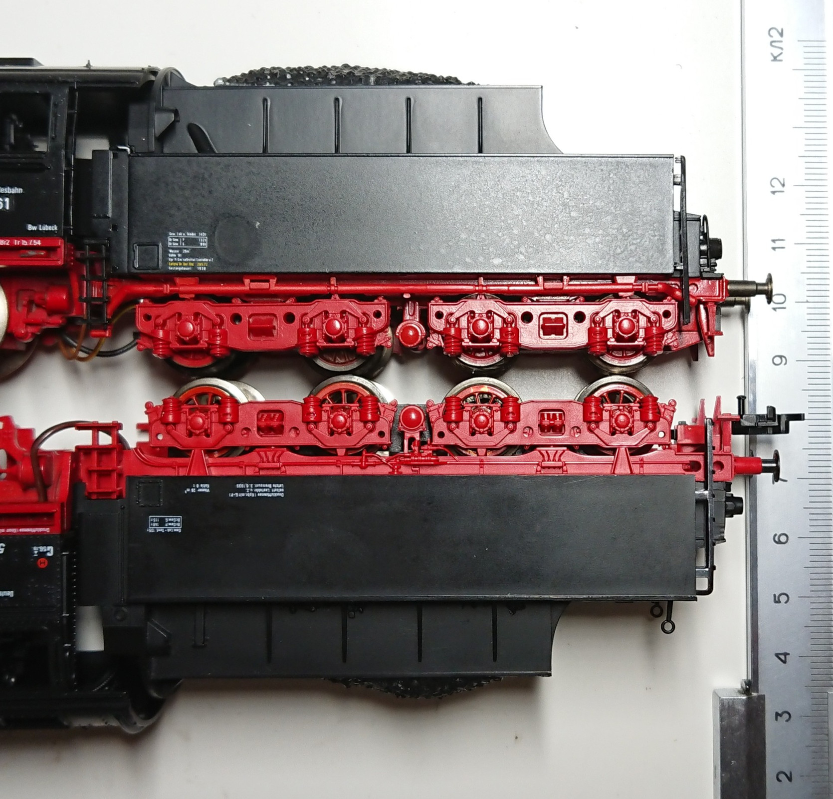

Мне всегда было интересно, почему тендер от Fleischmann даже на фото всегда выглядит как-то куцо и странно. И вот у меня появилась возможность поставить их рядом:

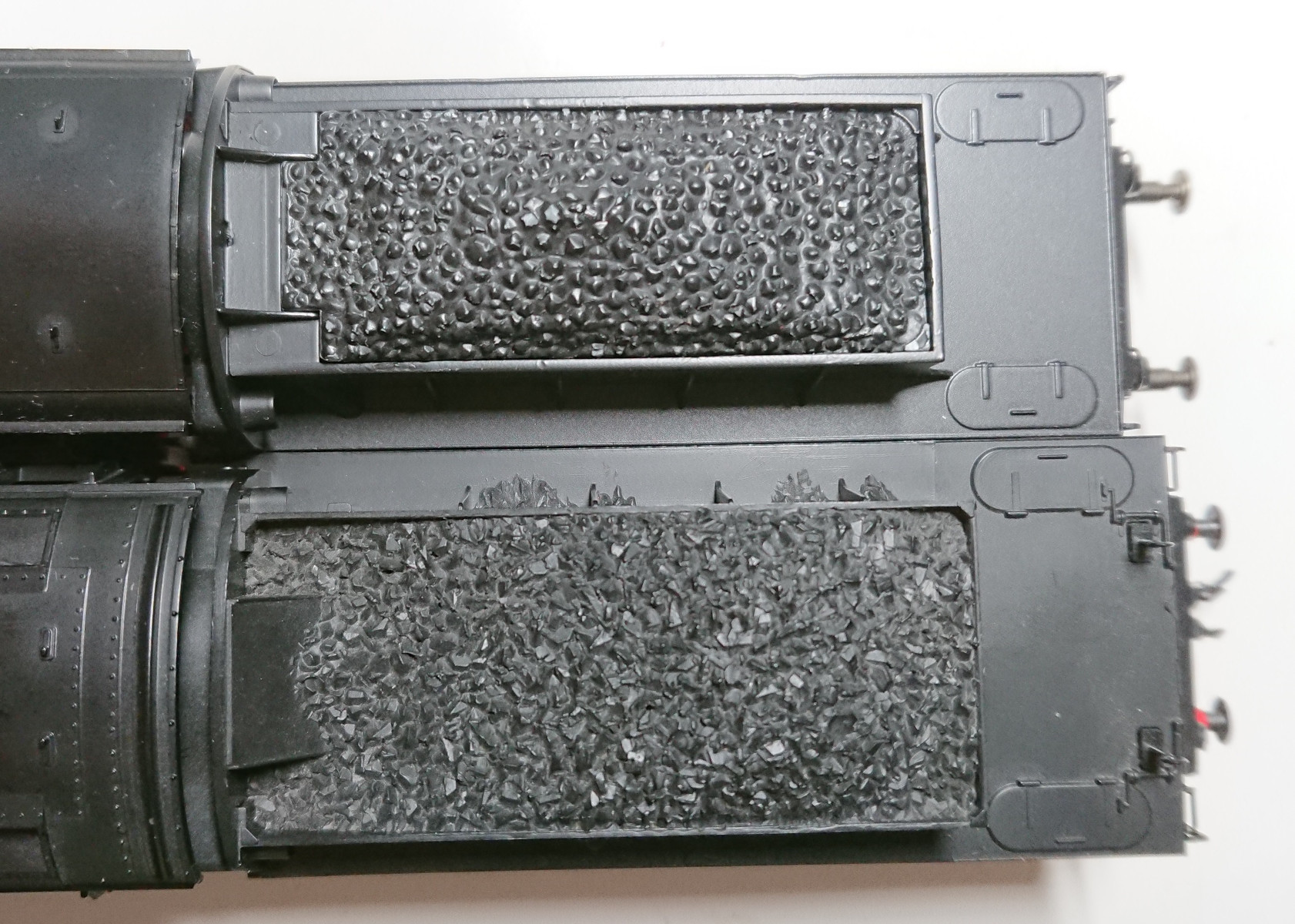

Сразу же бросается в глаза диспропорциональность тендера Фляйша - его бак на 1мм длиннее Роко, а угольная яма на 2 мм длиннее :shock:
Также обнаружен "секрет" глупого внешнего вида - колесная база совсем другая! Разбег по крайним осям составляет почти 5 мм в меньшую сторону :shock: :shock: :shock:
На деталировку не смотрим - все-таки модель постарше будет, хотя еще активно производилась года 2 после выхода модели от Роко.

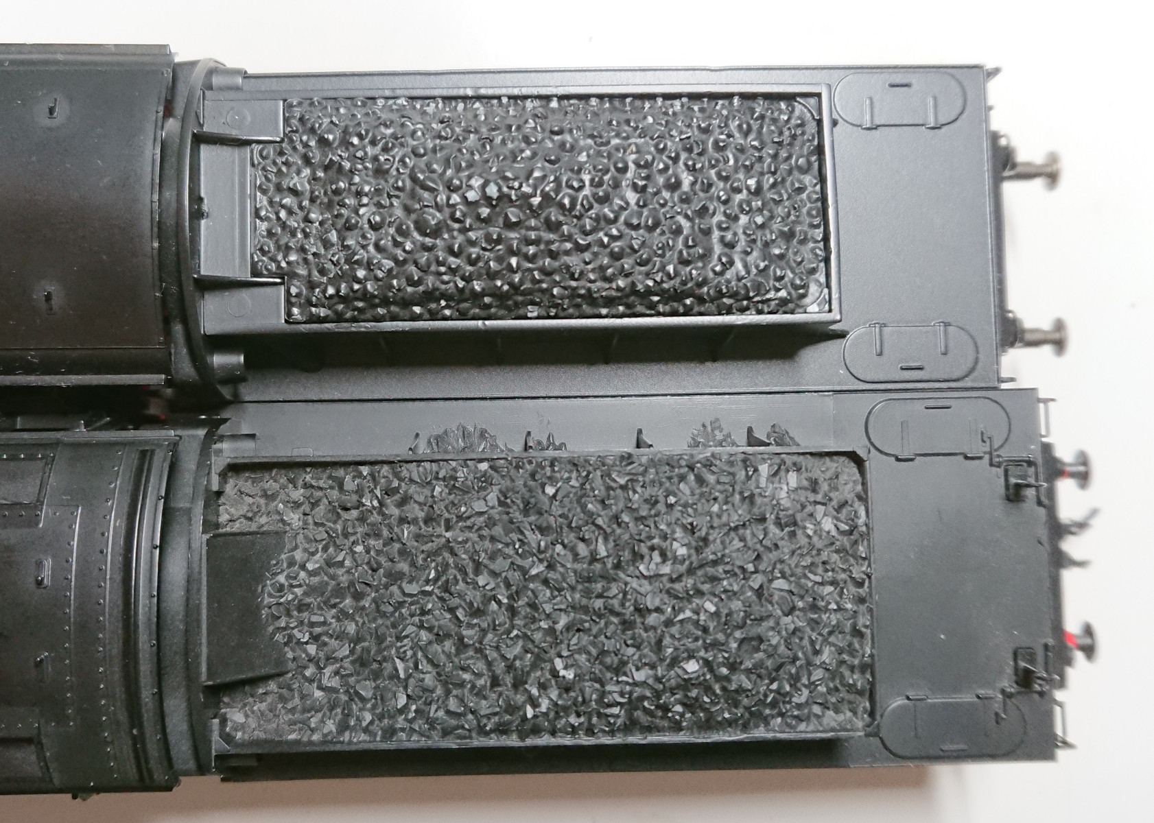

Обзорим дальше. Вид сверху:
Разница в длине отсюда видна еще сильнее (верхний тендер - Роко)

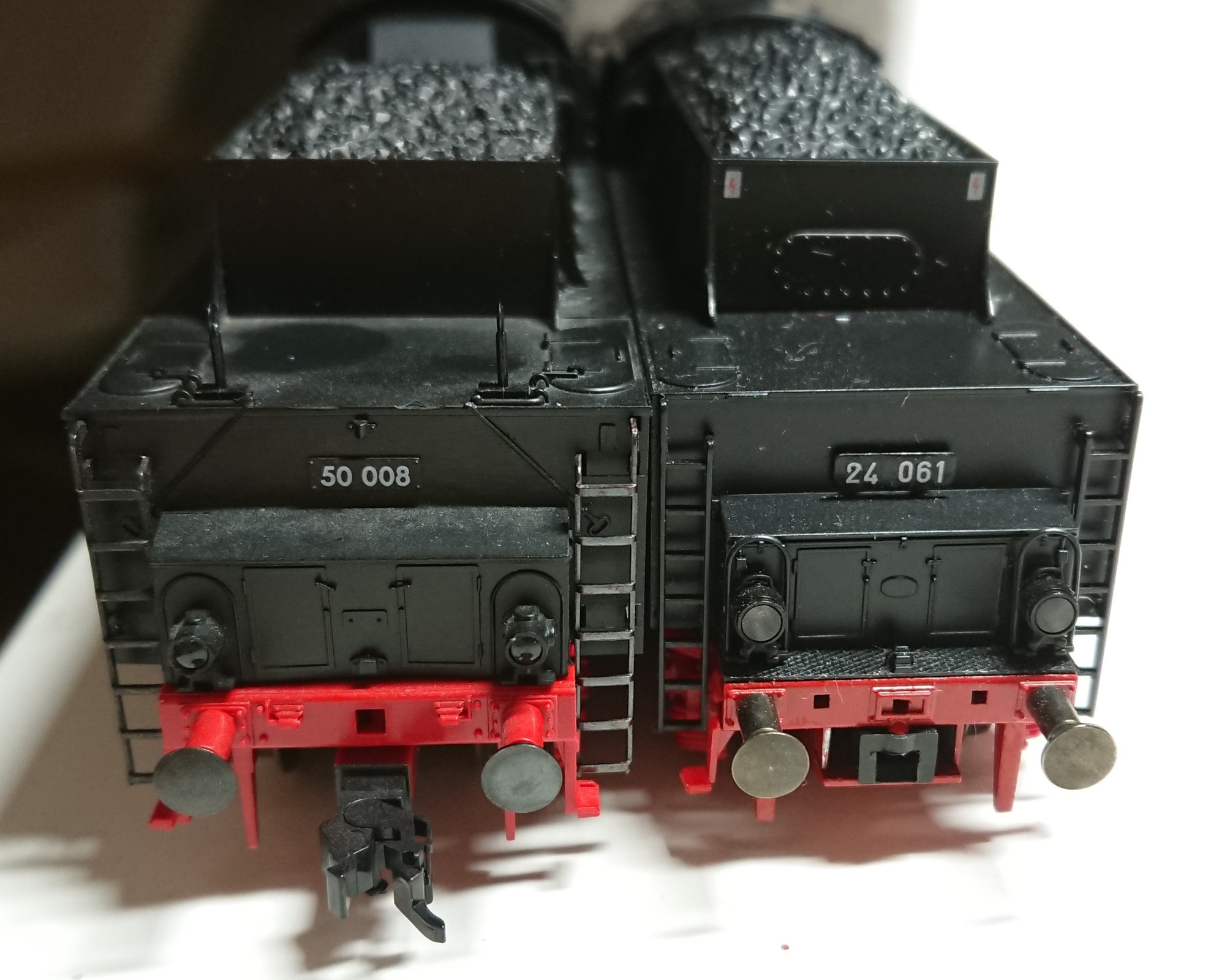

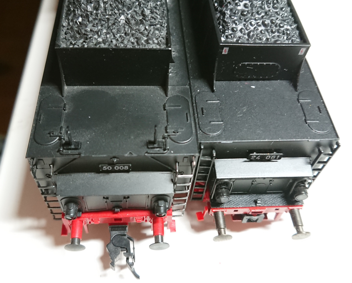

Вид сзади:
Тут есть пара спорных моментов. С одной стороны - Фляйш очень классно проработал тяги крышек заливных горловин и поставил поручни. У Роко нет ни того ни другого. Но с другой стороны сильно накосячил с инструментальным ящиком и переходной площадкой на буферном брусе.
Лично мне кажется, что если бы они все-таки сделали размеры кузова правильнее, то он бы смотрелся получше. Но это сугубо ИМХО.
Единственная вещь, которая мне прям очень нравится у Фляйша - это нормальная шахта NEM. У Рого она сделана совсем через ж... и работает примерно так же.
И совсем забыл упомянуть лесенки сзади - Fleischmann их сделали из металла как и Трикс/Марклин. Что я считаю очень круто и правильно! 8-)

Очч.наглядное сравнение 8-)
Да разница тут не просто заметна, а столь сильно видна ...:shock:
Но в обзоре не хватает главного - интересно, а как эти образцы ложатся в чертежи ? :roll:
И кто же тут накосячил в итоге Фляйш/Роко с правильными размерами рамы базы и тендера :?

Плюс у Фляйша конская ширина кузова тендера и угольной ямы. Прям советский габарит. Видима все эти негаразды из-за типовой трансмиссии, которую не пожелали переделывать под данный тендер.
