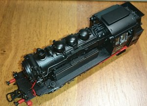

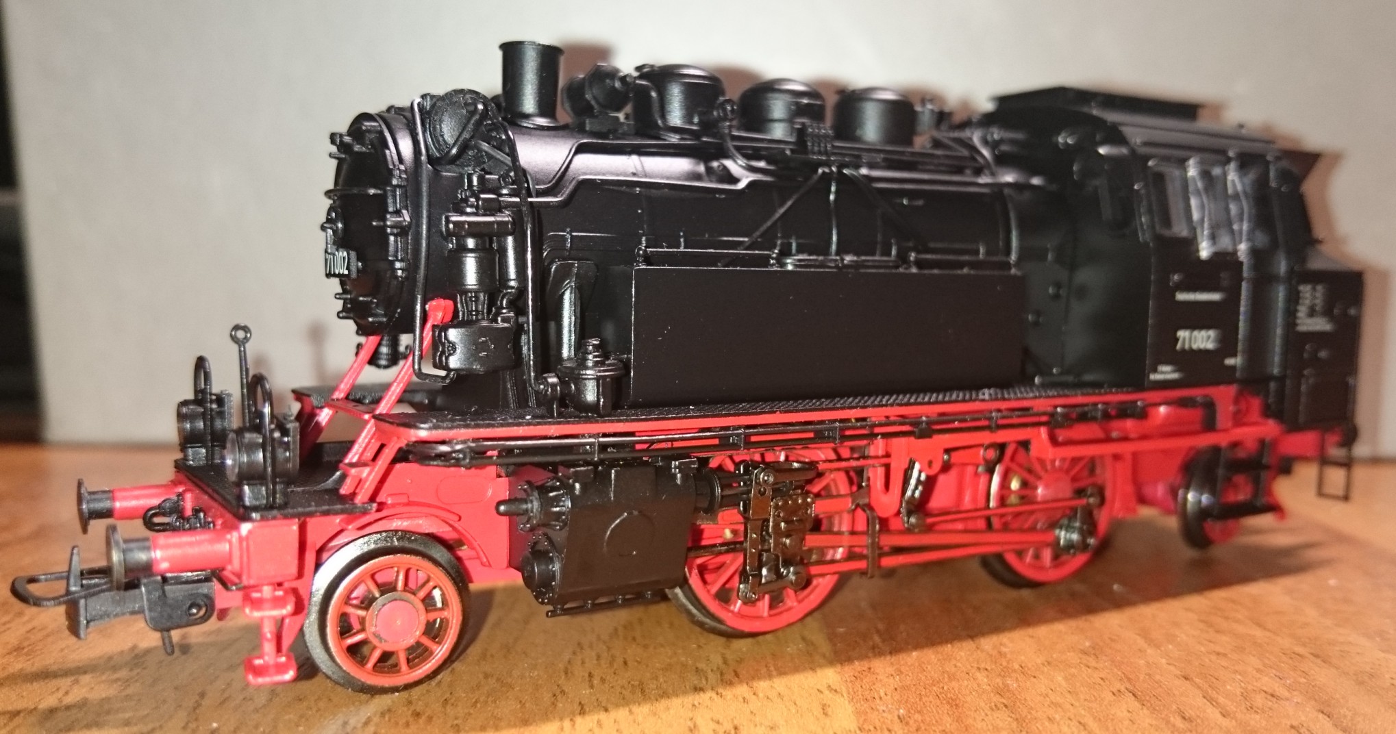

Принесли мне на оцифровку долгоожидаемый многими БР71 от Лилипута.
Поскольку все-равно нужно было его погонять перед оцифровкой, я решил сделать мини-обзорчик данной модели.

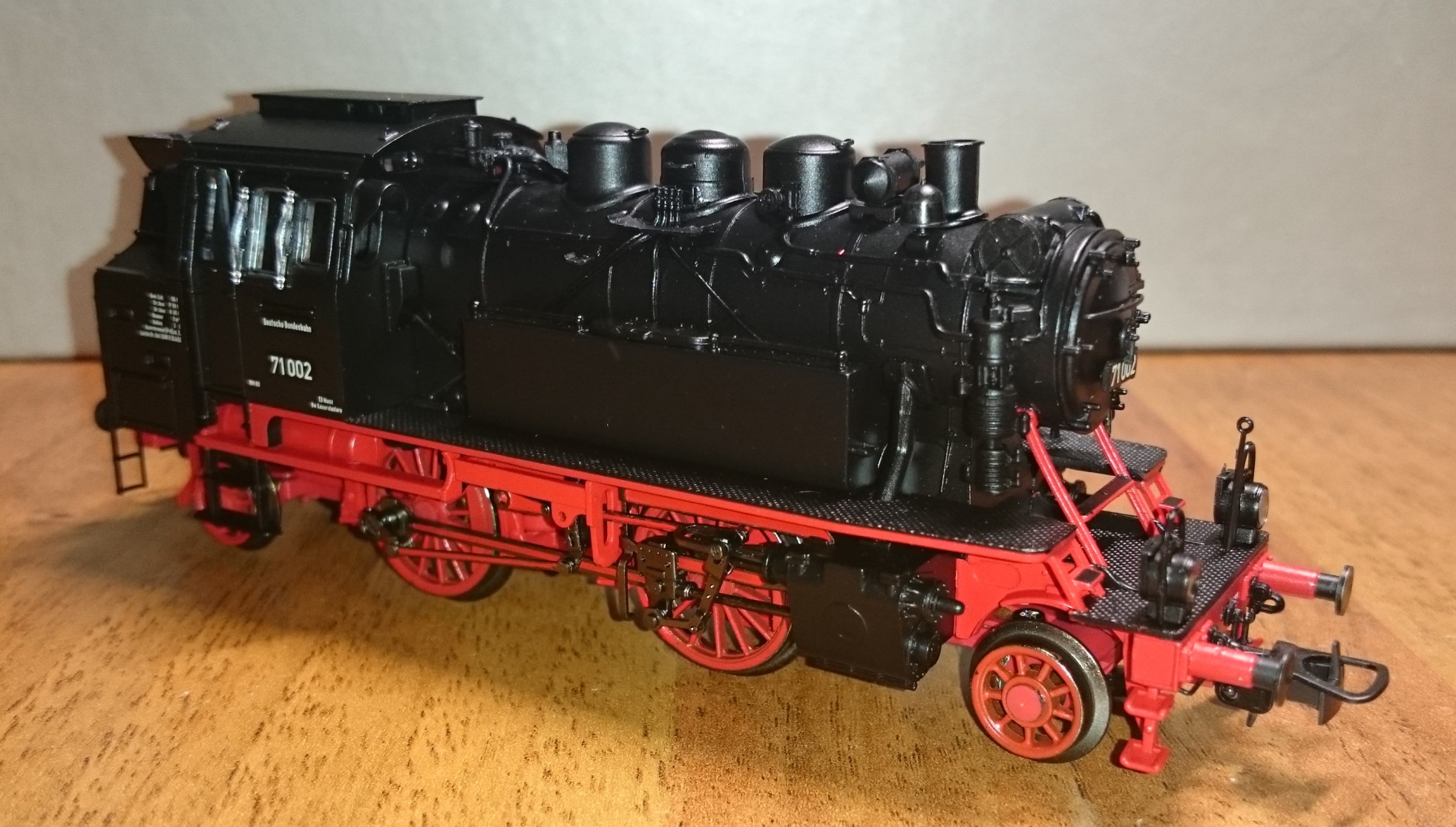

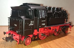

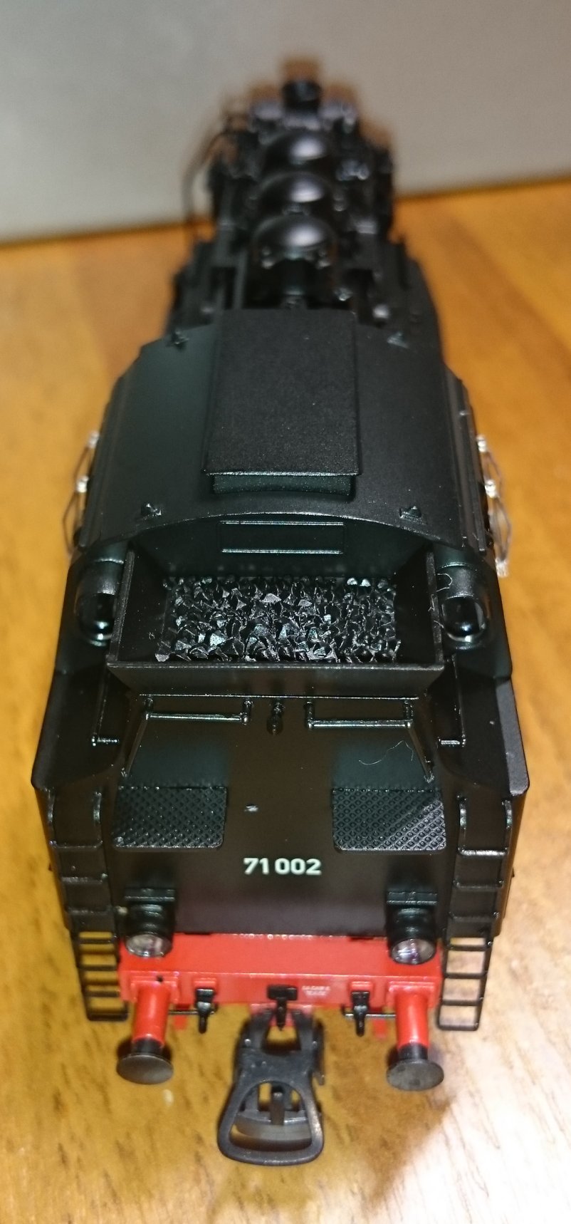

Модель выполнена на очень хорошем уровне и отлично детализирована.
Рама и корпус полностью металлические, за счет чего модель весьма увесиста.
На котле модель имеет множество накладных деталей. Все достаточно тоненькое и смотрится отлично!
Кулисный механизм традиционно металлический и в движении это просто загляденье!
Сначала я скептически посмотрел на токосъем модели - он хоть и выполнен со всех колес, но про "качественный" токосъем у лилипута думаю наслышаны многие. Каково было мое удивление, когда я обнаружил, что у этой модели таких болезней нет - токосъём очень уверенный, в отличие от ее многоосных собратьев :? . Привод на обе ведущие оси. Первая из них имеет резиновые бандажи. ...хотя я не совсем понимаю зачем, учитывая вес и предназначение модели. Это ведь пригородный паровозик.
Из косяков самой модели могу отметить пока лишь один - подклинивает передняя штанга шахты НЕМ. Но если "морду" делать парадной, но это абсолютно несущественно.

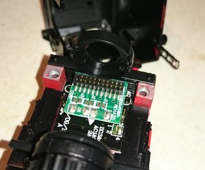

Декодер устанавливается в будку машиниста. Там даже оборудовано специальное гнездо под установку 16мм динамика.
Мотор 5-ти полюсный с маховиком. Как заявляет производитель - практически не требует обслуживания - сразу только замена :mrgreen: Поэтому, понятно, что это бред и обслуживать моторчик надо. ;)

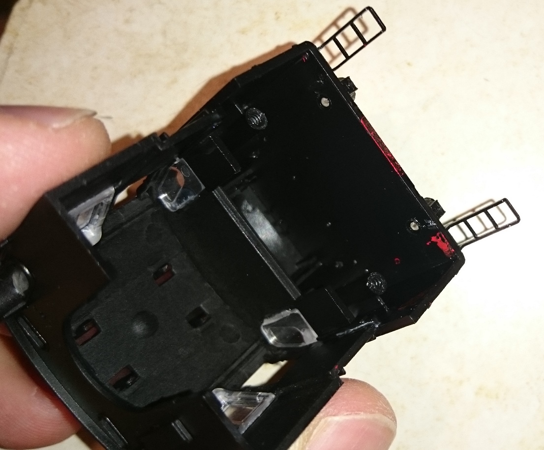

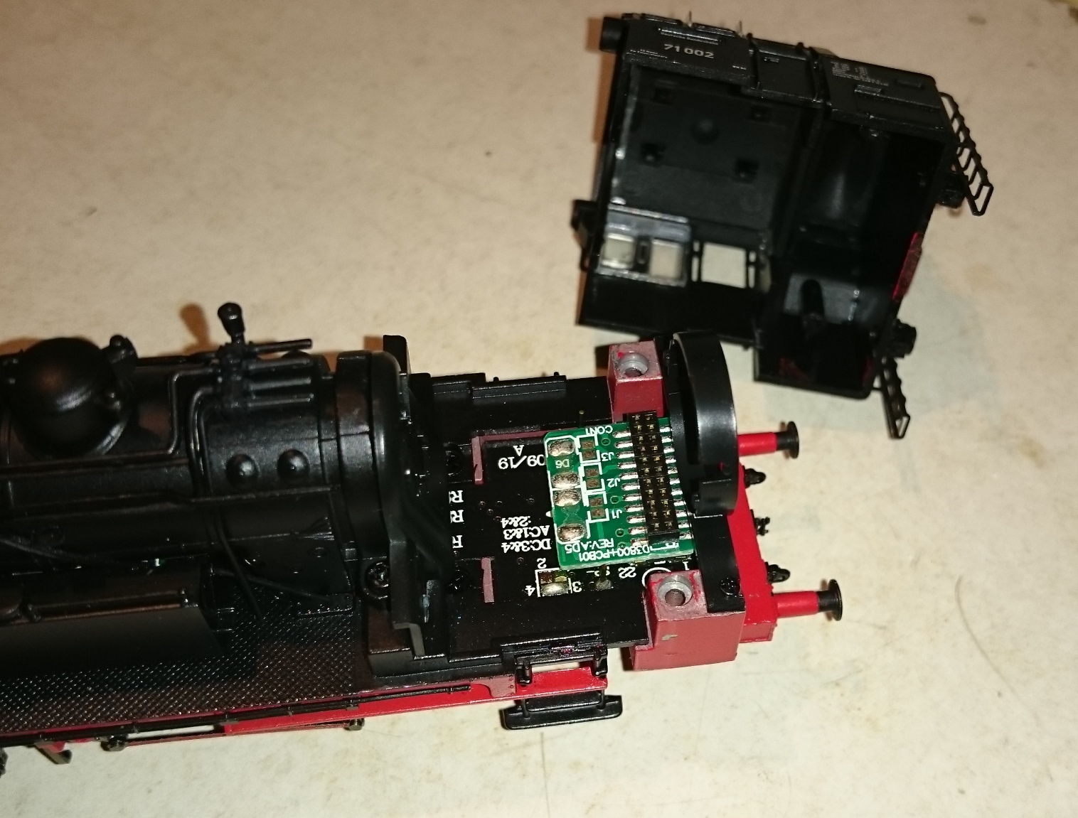

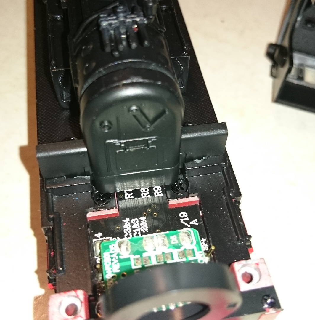

Продолжаем обзор...
Собственно для оцифровки пришлось его разобрать. Согласно инструкции - задача плевая на 5 минут - для установки декодера нужно открутить два винтика внизу и снять будку машиниста. Казалось бы - все просто...
Але є одне але... точнее два:
1. Я уже давно использую отвертку со сменными битами и очень доволен. Но тут рабочей длины нужного бита оказалось мало - винтики сидят очень глубоко, и поэтому пришлось искать мои старые отверточки.
2. Открутив все-таки винты начал снимать будку. Снова затык... Лилипут похоже собирает свои модели, когда краска еще окончательно не высохла, и как результат - будка намертво приклеена :? Вооружившись зубочистками и модельным скальпелем, прощупал стык и аккуратно продавил присохшую краску. Ура! Кабина поддалась!
Дальше все просто - установка декодера и сборка в обратном порядке.
Хочу отметить - в будке маловато места, поэтому без подрезания детали топки, навряд ли получится установить звуковой декодер.
Кстати, под динамик отведено специальное местечко - очень удобно!

Знаю что Лили в разборе не простые.А присохла может не краска а клей,от
монтажа кормовых трапов? :?И чего на видео света не горит? :roll:

А этот 71-й - по сути тот же БР-80 ( от старопико) с пределанными поддерживающими телегами? :ugeek:

Stinky писав:Знаю что Лили в разборе не простые.А присохла может не краска а клей,от
Не - именно краска. Ее остатки видно на фото будки изнутри.
А трапы там просто вставлены.

Timon писав:А этот 71-й - по сути тот же БР-80 ( от старопико) с пределанными поддерживающими телегами? :ugeek:
Таки да - оч похож. Но не совсем - у 80-ки котел короче и чуть большего диаметра. :geek:

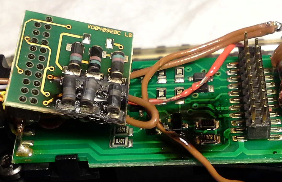

Аааа!!! Стоять!! Бушш оцифрововать, если конечно заглушка не нужна, могу принять в дар :roll: , обмен, за деньги...
А то у меня тут беда случилась:
а свои все пораздавал...
Она не такая но я смогу ее переделать 8-) Тама как раз на заглушке есть площадки для smd-шечек...
