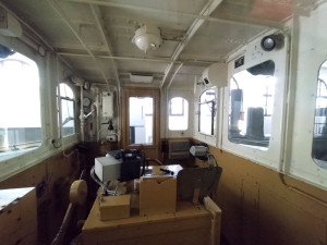

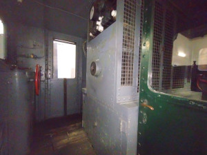

Ниже фотография внутренностей такой кабины. Увы, снято в помещении депо, да еще через стекло, а стекло по понятным причинам очень грязное, но, тем не менее, видно, что никаких органов управления там нет.
Вид в кабину тендера в направлении от будки через левую дверь

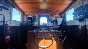

Судя по виду и по описанию кабины внутри (с тумбой контроллера по центру, т.е. с одним постом управления - у Е69 тоже такая компоновка кабины) - да, явно немецкий с каких-то локальных дорог, возможно, даже метровой колеи (на вид, кажется, узковат). Проблема в том, что он, видимо, не DRB, а именно локальной дороги. На таких дорогах подвижной состав часто не имел серии, а имел сквозную нумерацию, т.е. ET-3 и ET-4 могут быть вообще конструктивно не похожими локомотивами с разницей в возрасте несколько лет. К тому же, оригинальная машина могла быть единственной в своем роде, т.к. локалные дороги имели кучу специфичексих требований и не имели денег на серии бОльшие, чем единицы машин. Для локальных дорог это нормально. Искать его историю в таком случае не сильно легче, чем иголку в стоге сена, пробовали на другом уже... После 10 лет поиска, например, "откуда взялся грузовой вагон в Харькове на ДЖД", - нашли случайно, когда в Гайвороне с него содрали краску при ремонте, и проступили немецкие надписи, а откуда другие вагоны были (которые послевоенные годы там катались) - просто загадка (понятно только, что они трофейные).
А если у этого электровоза еще и ходовая не родная (кстати, у подобных машин несущая рама в оригинале), то там у исходного локомотива и колесная формула может отличаться... К слову, насколько сильно могли его переделать, хорошо видно на примере Е69 04, который сейчас визуально похож на Е69 05, но исходно имел с ним вообще мало общего. Так что поиски его происхождения - качественный квест...

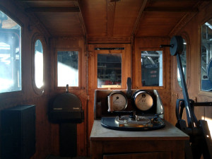

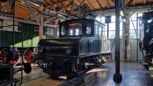

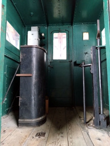

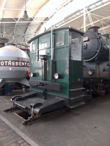

Коль затронули тему "самокатов" и "мини-крокодилов", немного фотографий таковых. Не хочется отдельную тему ради нескольких кадров городить, потому прошу прощения, немного будет оффтопика в этой.

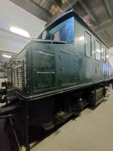

1. Сименс SSW 333, 1907 г.п., 220, позже 380в постоянного тока, привод на одну ось
Siemens-Schuckert SSW333
SSW333, кабина
SSW333, кабина

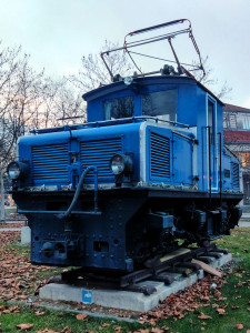

2. Долинный локомотив Цугшпитцбана, метровой колеи, постройка AEG, 1929 г., 1.6 кВ постоянного тока. Фото кабины нет, но имеются сведения, что контроллер там в виде тумбы по центру кабины.
Bayerischen Zugspitzbahn Nr 3.

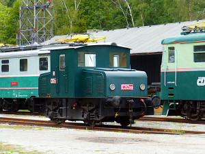

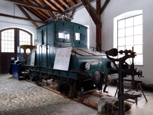

3. Е225 001 чешских ЖД. Изначально построен в 1906 г. в Праге, питание двумя линиями постоянного тока (2х1,5 кВ) от двух проводов, позже переделан под обычный постоянный ток 3 кВ
Локомотив Е225
Локомотив Е225
Интерьер кабины Е225

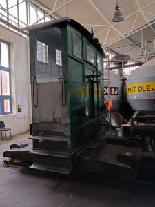

4. Чехословацкий локомотив (Шкода) Е212 по прозвищу "самокат" за размеры, колесную формулу и отсутствие пантографа. Аккумуляторный, постройка 1958 г.
E212 001

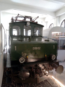

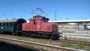

6. Электровозы "серии" Е69.
Слово "серия" здесь очень условно, т.к. по сути все пять машин разные, первая и последняя машины в ряду имеют мало общего, кроме общей схемы компоновки, колесной формулы и заказчика, к тому же между ними добрых 25 лет разницы, что для начала ХХ века - просто пропасть. Подробнее в Википедии, впрочем, думаю, если не все, то многие из нас и так знают их историю наизусть. Обратите внимание на компоновку кабины, точнее, расположение тумбы с контроллером, на всех этих машинах
6.1 Катарина - Е69 01, 1905 год, Сименс-Шуккерт, 5,5 Кв 16 Гц.
Е69 01
Е69 01
Кабина Е69 01
Кабина Е69 01
6.2 Паулина - Е69 02, 1909 год, Краусс совместно с Сименс-Шуккерт, изначально 5,5 Кв 16 Гц, позже 15 кВ, 16 2/3 Гц
Е69 02
Е69 02

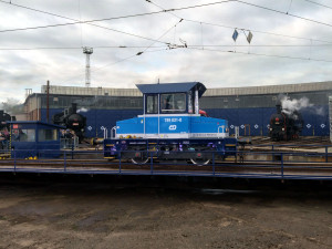

7. Современный маневровый локомотив чешских ЖД, это переделанные тепловозы ЧКД серии 700 ("поросенок"). Официально называется ADL ("Аккумуляторно-дизельный локомотив"), за что получил прозвище "Адель" или "Аделка". Перестройка с 1992 года производится з-дом CZ LOCO Jihlava.
ČD 799 031-0
ČD 799 031-0
