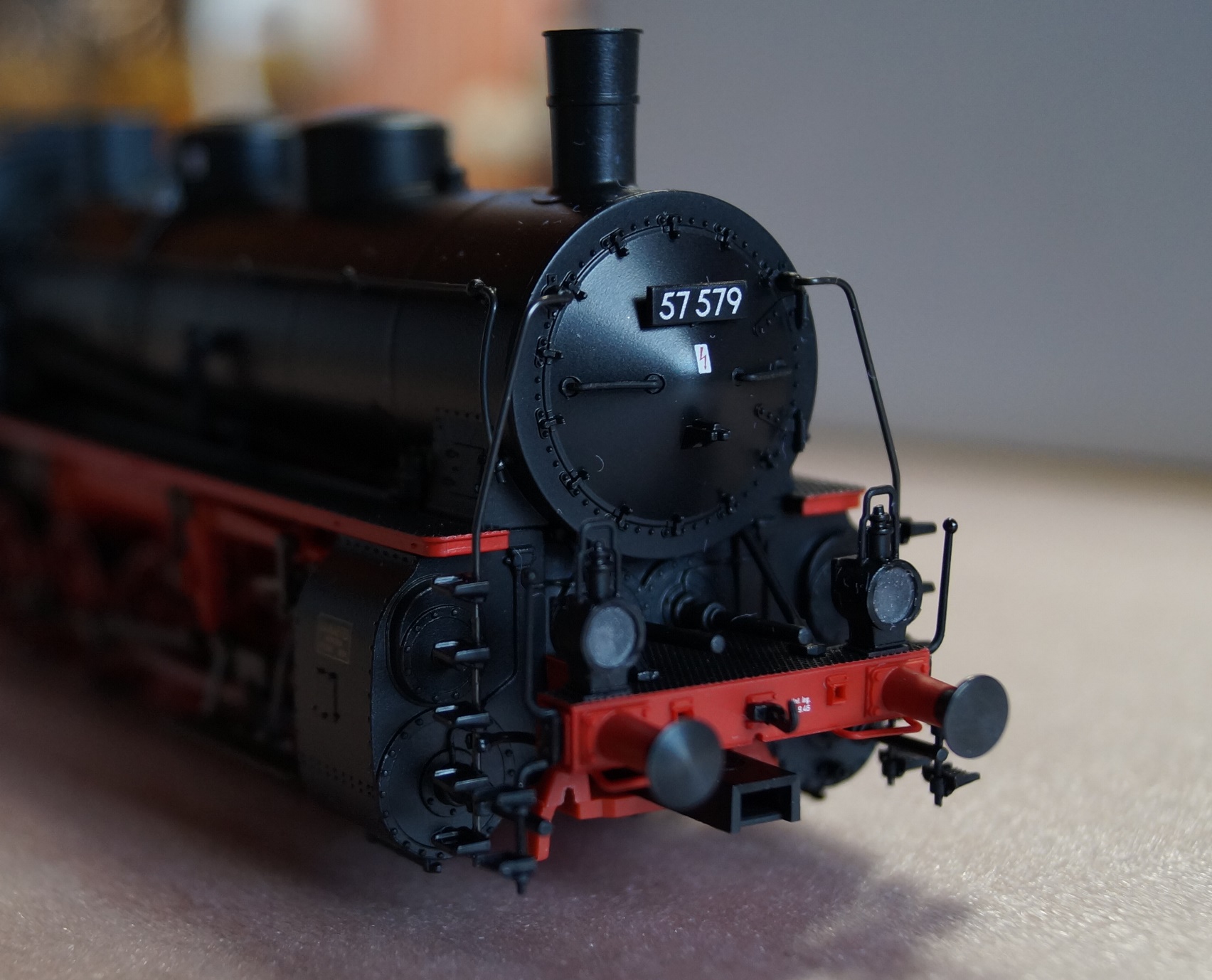

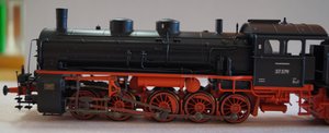

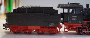

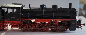

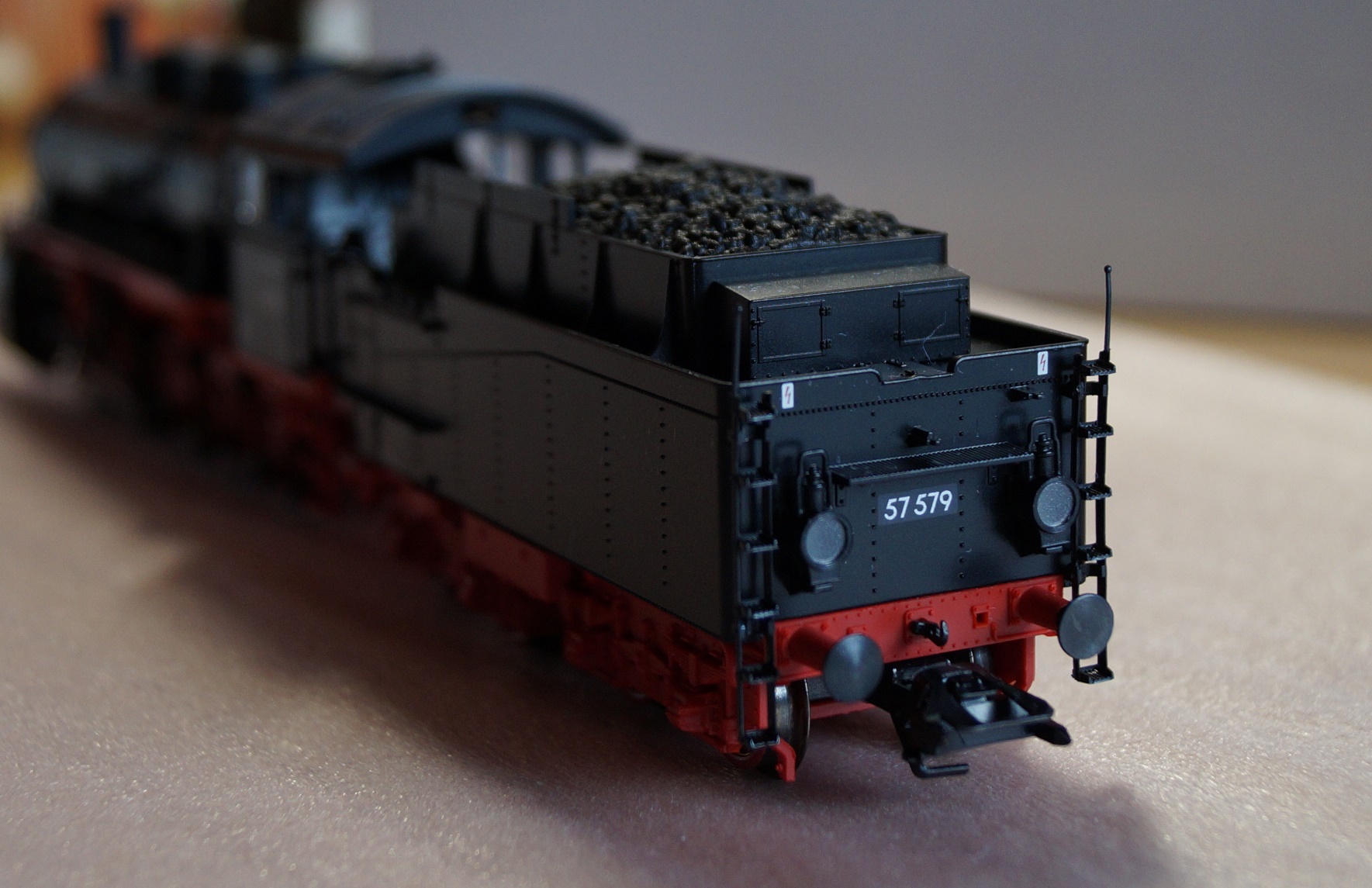

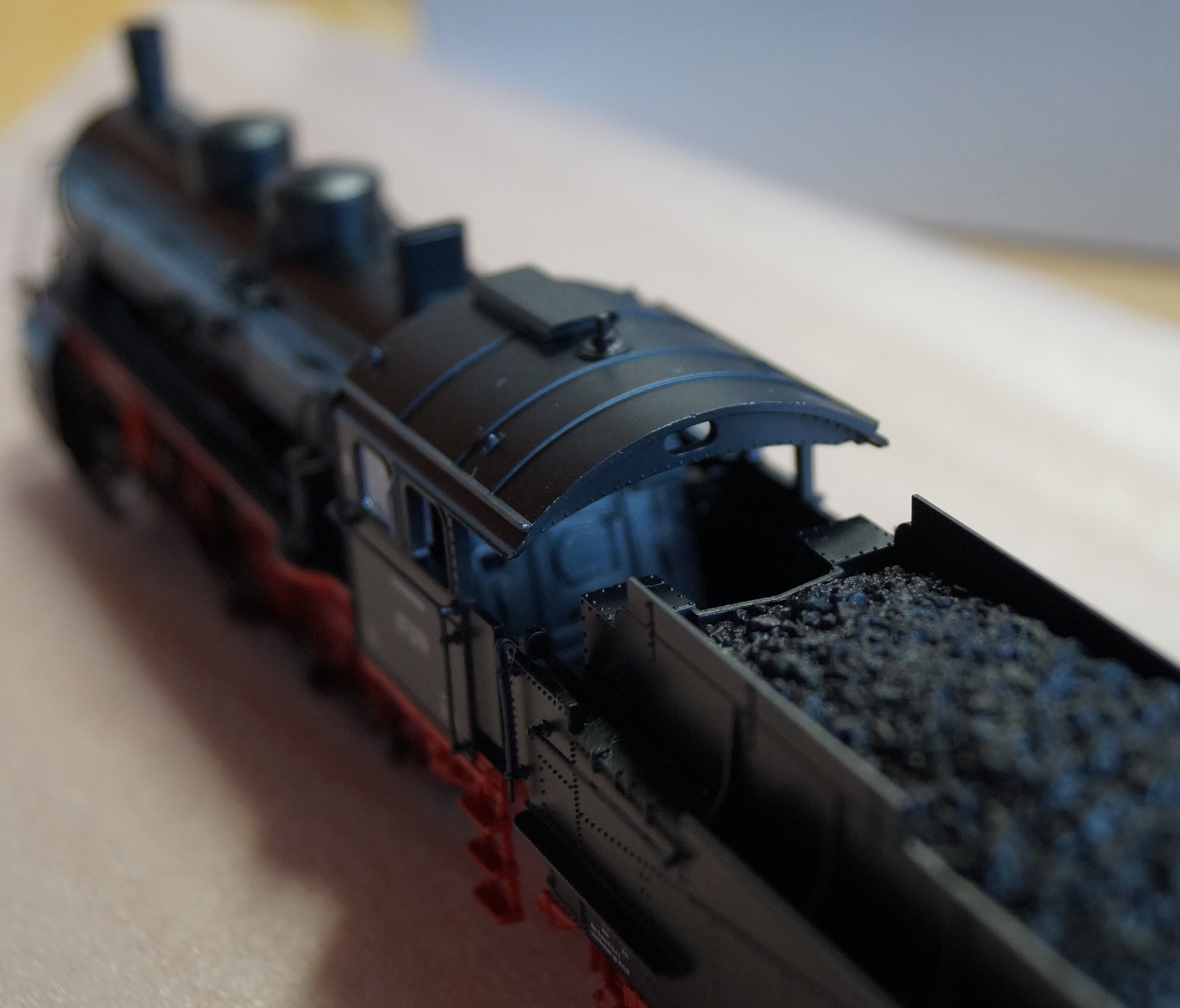

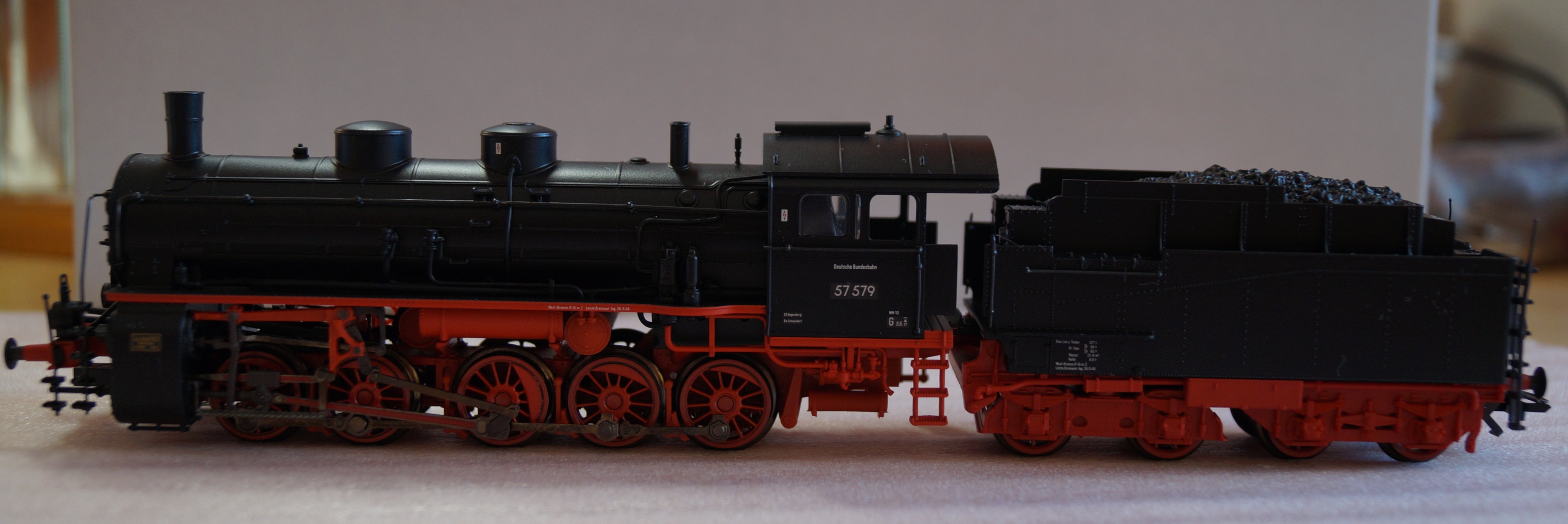

Сегодня хотел бы сделать обзор на модель паровоза BR57.5 от TRIX.
Модель этого саксонского красавца до этого видел только у мелкосерийщиков и у Брава, но у последней была версия с 3-х осным тендером в 1-й эпохе. Но в 2015 году TRIX анонсировала данную модель и я тоже стал обладателем одного экземпляра в ливрее DB 3-й эпохи. Модель детализирована очень неплохо. Я бы даже сказал - замечательно. В лучших традициях TRIX - сделан прототипичный тендер - как и у прототипа первая тележка тендера подвижная, а вторая является частью рамы. Обвес мелкими деталями самого паровоза выполнен тоже очень хорошо - особенно ярко выражена передняя часть локомотива. Много накладных деталей выполнены из металла, что тоже очень хорошо - внушает доверие. Однако немного слабовато реализована деталировка будки машиниста - как по мне - нехорошо для открытой к обзору части паровоза. У современного Лилипута и то уже намного лучше в данном аспекте. Теперь о ходовых качествах. Модель имеет полностью нового типа привод. Оснащена швейцарским мотором фирмы MAXXON с маховиком. Привод на 4-ю ось, а дальше дышлами тяговое усилие передается на все колеса паровоза. Ход очень плавный и мягкий и практически бесшумный. Модель оборудована с завода звуковым мультипротокольным декодером и звук таки реально практически соответствует оригиналу. Из световых "примочек" - лишь свет в будке машиниста. Опять же слабовато - могли бы сделать и мерцание в топке. Токосъем выполнен обычным для TRIX методом - один рельс со всех осей паровоза, а второй со всех осей тендера. Для уверенного токосъема тендер нужно немножко подгрузить - он слишком легкий, но место внутри с легкостью позволяет это сделать. В целом модель оставляет очень приятное впечатление. Она увесистая и обещает быть весьма надежной в эксплуатации благодаря хорошему мотору и полностью металлическому редуктору.

Вот это я понимаю паровозик.Классное исполнение.Понравился уголь в тендере,прототипичная ходовая тендера,
рифленые все ступеньки,металлическое литьё.Даже динамический механизм лок\тендер есть.Правда спереди
НЕМ шахта немного режет око.
От души поздравляйтунг с таким красавцем!
Спасибо за обзор.

Чем тендер собираетесь утяжелять?
"Дым" устанавливается дополнительно, как я понял из описания лока?

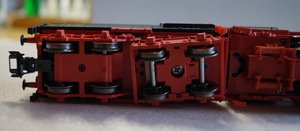

Владимир, мне кажется или нет, рама очень узкая и совершенно не масштабная? Верх еще более менее нормальный, а низ лучше не смотреть.Конечно, если цена 150 евро, тогда пойдет. Извините если, что не так.

Утяжелять планирую небольшой свинцовой пластинкой - по идее хватит.Eisenbahn_H0 писав:Поздравляю с пополнением - классный паровоз!
Спасибо за обзор!
Да - дым ставится отдельно. Уже купил, но пока колеблюсь ставить ли - и так редко использую...
Увы, модель стоила значительно дороже, но, уверяю Вас, - она стоит каждого своего евроцентаMiG писав:Владимир, мне кажется или нет, рама очень узкая и совершенно не масштабная? Верх еще более менее нормальный, а низ лучше не смотреть.Конечно, если цена 150 евро, тогда пойдет. Извините если, что не так.
Рама действительно сильно упрощена, чтобы модель могла жить и радовать меня как ее владельца. Да я и сквозь балластную призму пока ещё не научился смотреть

Кстати, для сравнения - видео поката как раз модели-копии:
Как видно - по деталям котла ТРИКС почти на том же уровне
...но по раме и тендеру конечно упрощен сильнее
