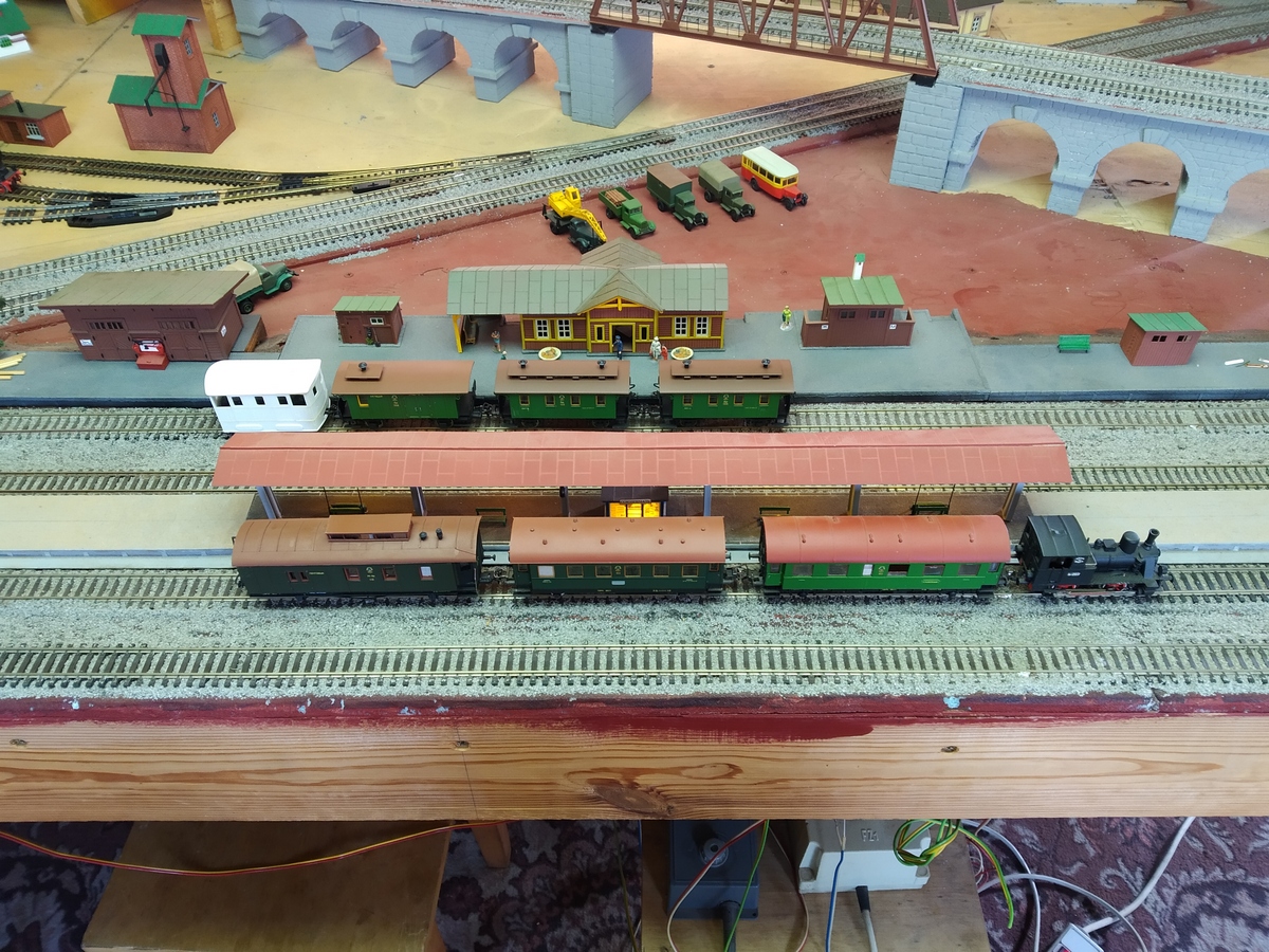

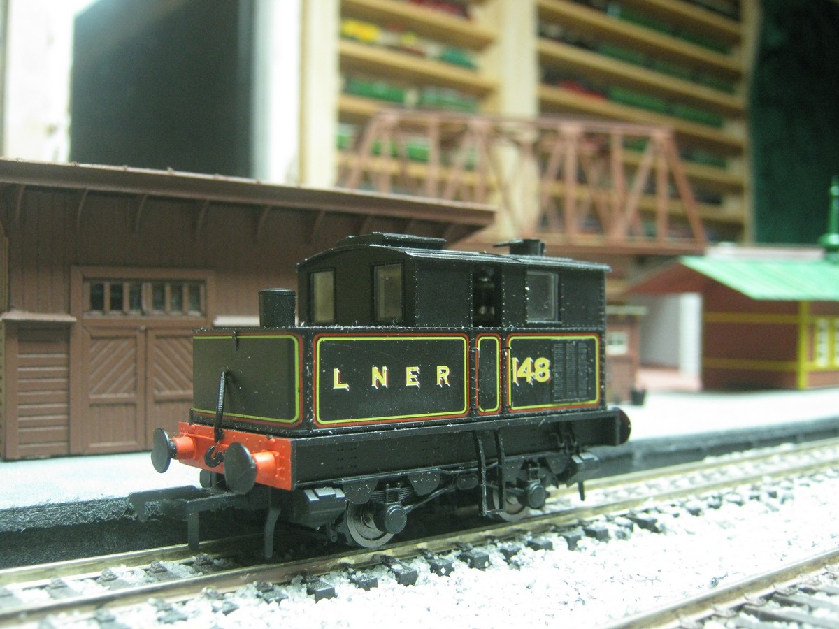

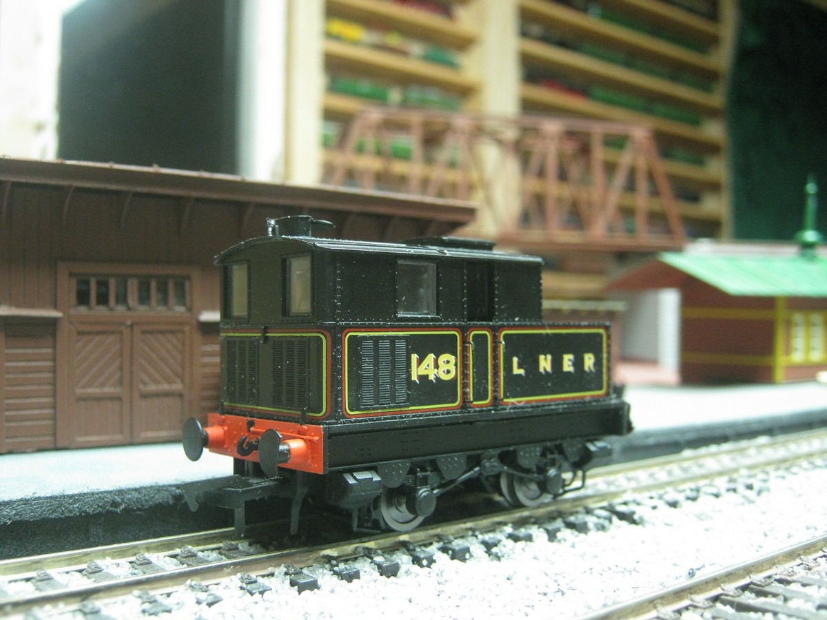

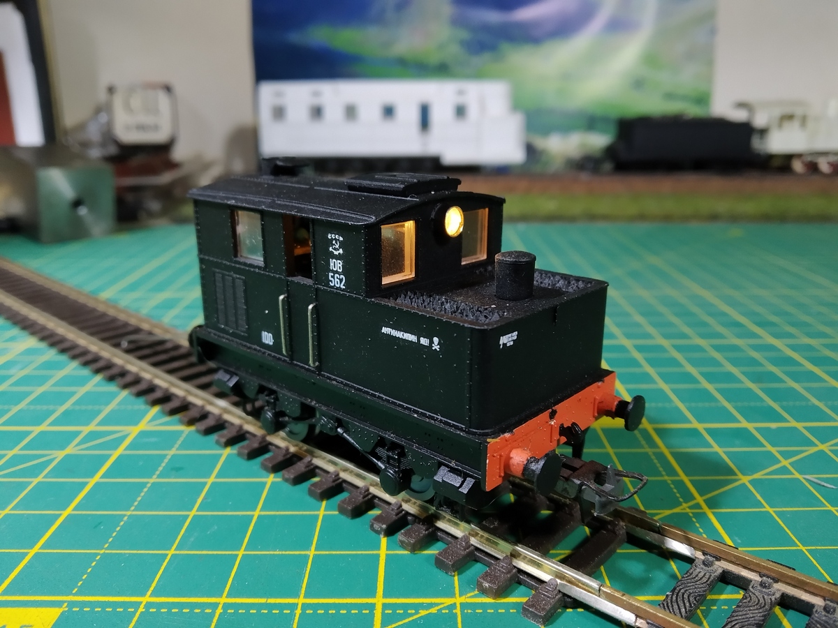

Совершенно неожиданно получил вот такой презент от Артёма-Тимона.
Весьма симпатичный локомотивчик. Ранее Артём показывал его в viewtopic.php?p=5839#p5839
Немного ходовых испытаний.
Дружище Стинка оперативно накидал ссылок в пользу того, что в Союзе было валом подобных.
Ну и, раз уж открыл тему в доработке серийных моделей, наверное что-то придётся с ним делать...

Ну вроде как у томми это паровоз.А в совке были похожие внешне мотовозы. :roll:
Ездит норм.Даже разьем под декодер есть...

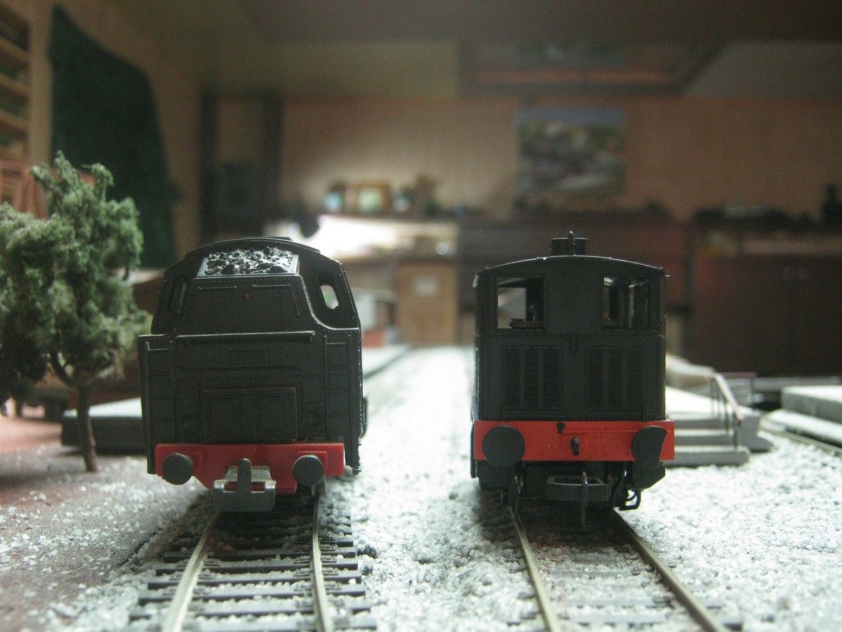

Классный локомотивчик, хотелось бы посмотреть его относительно равноценных по размеру (в реальности) Н0 моделей, насколько он их больше.

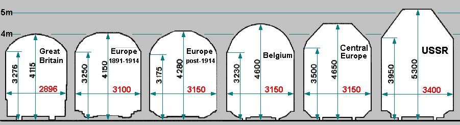

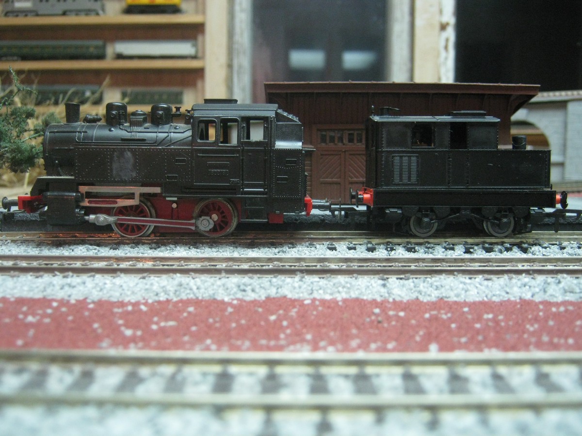

17771andre писав:... хотелось бы посмотреть его относительно равноценных по размеру (в реальности) Н0 моделей, насколько он их больше.
Явно заметно, что буферный брус выше, расстояние между буферами больше и буферные тарелки огромные. А по общему габариту, хотя это и 00 1:76, никак не больше потому, что у англичан по умолчанию самый маленький габарит ПС.

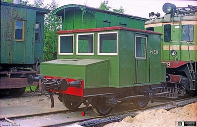

Не думаю что М3/2 мотовоз подходит, он много ниже, не зря у него рама ниже буферных брусьев с ударно-сцепными устройствами. http://scaletrainsclub.com/board/viewto ... 20#p117928
Скорее ближе мотовоз МК2/15 - http://scaletrainsclub.com/board/viewtopic.php?t=9684
или ДМ(ДМс) - http://scaletrainsclub.com/board/viewtopic.php?t=8104

Артем Д писав:Не думаю что М3/2 мотовоз подходит
Артём, он вообще не подходит. Спасибо за ссылки и очень рассчитываю на помощь в поиске подходящего прототипа.

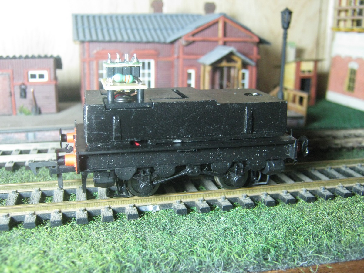

Внутри там вот такое...
... и конечно это дело пилить нежелательно. Желательно ограничиться вариациями кузова...

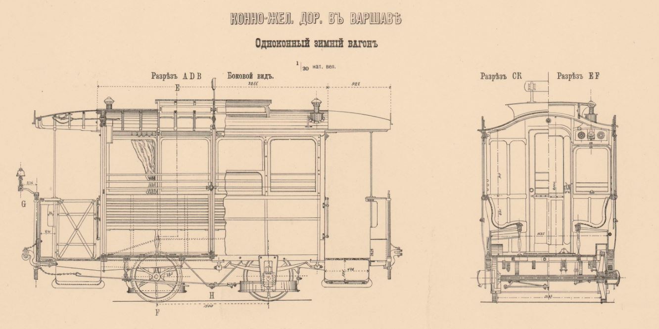

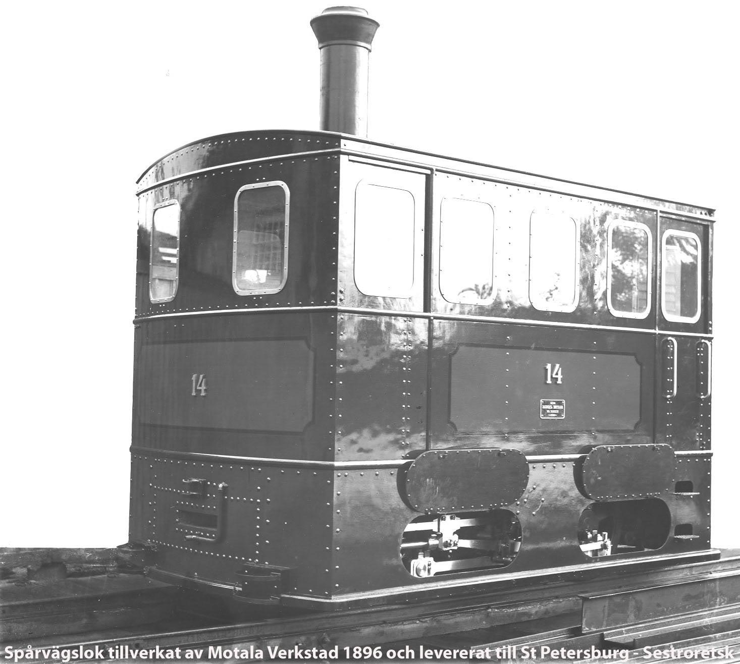

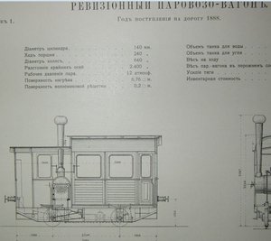

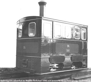

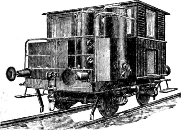

Хорошую картинку нашли, колоритная идея для переделки! К таким вагончикам паровоз по плану "Б" в самый раз...

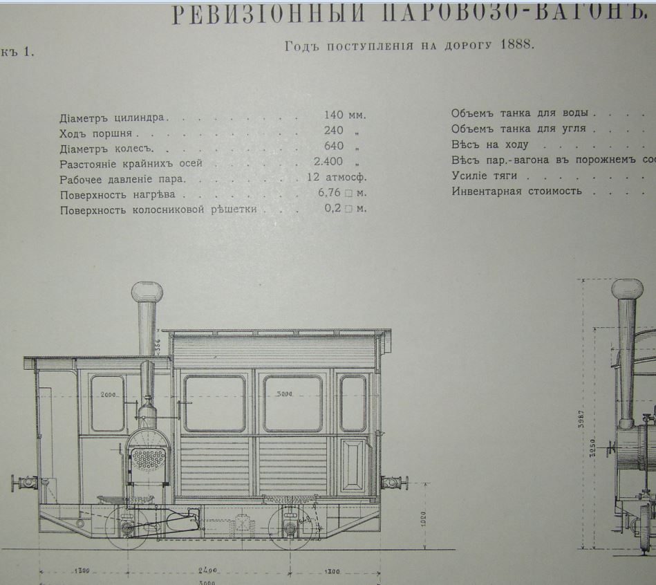

Muton писав:Хорошую картинку нашли, колоритная идея для переделки!
За фотографии спасибо Артёму Д и Stinky!
Фотографий много и на всех паровоз выглядит по разному. Чаще встречается вариант с открытой кулисой ПРМ.

Был и полностью закапотированный вариант. Именно такие стоят на той картинке в предыдущем сообщении.
Есть рекламная фотография.
Но в реальной эксплуатации, как по мне, локомотив выглядел намного интереснее.

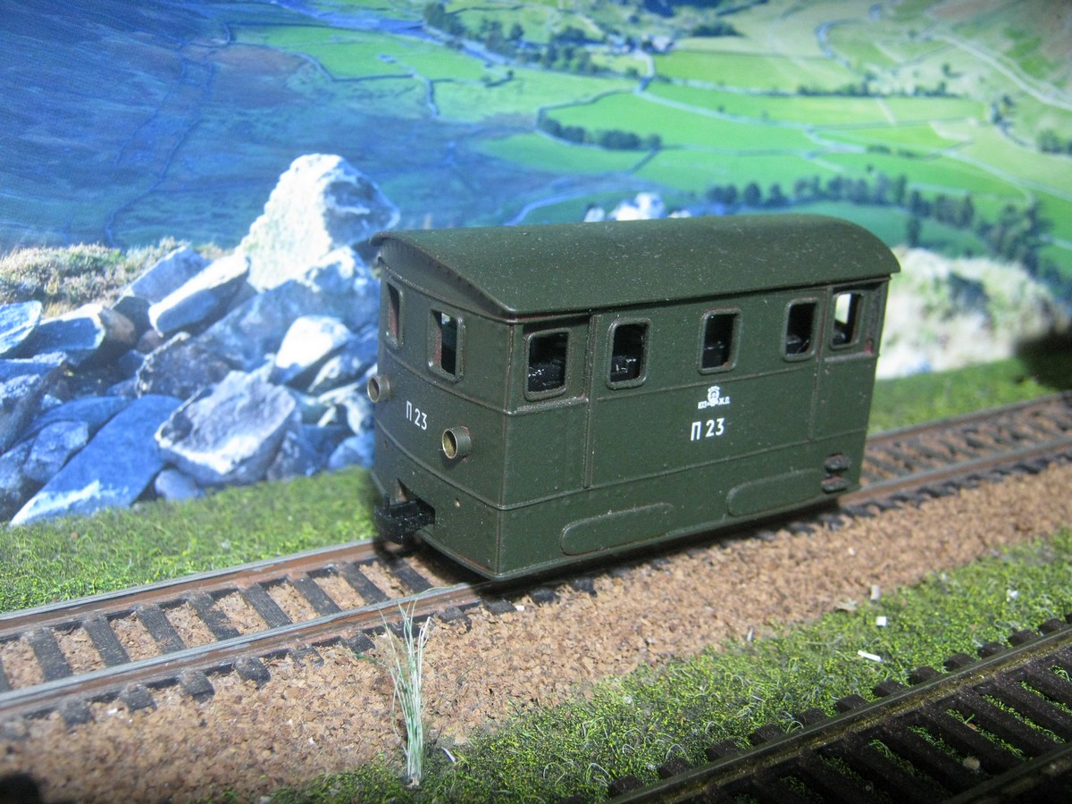

То-то я его лепил и никак не мог понять, что ОНО мне напоминает... :roll:

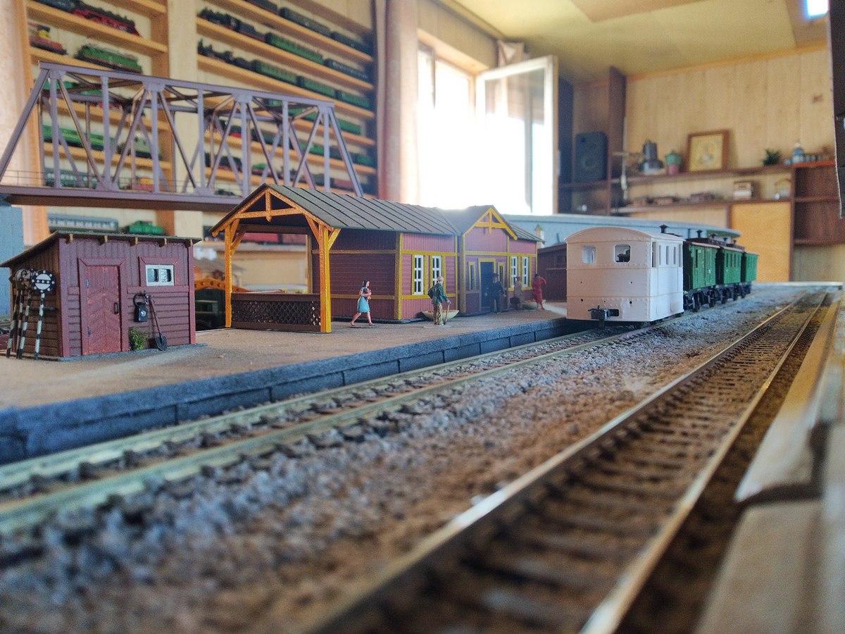

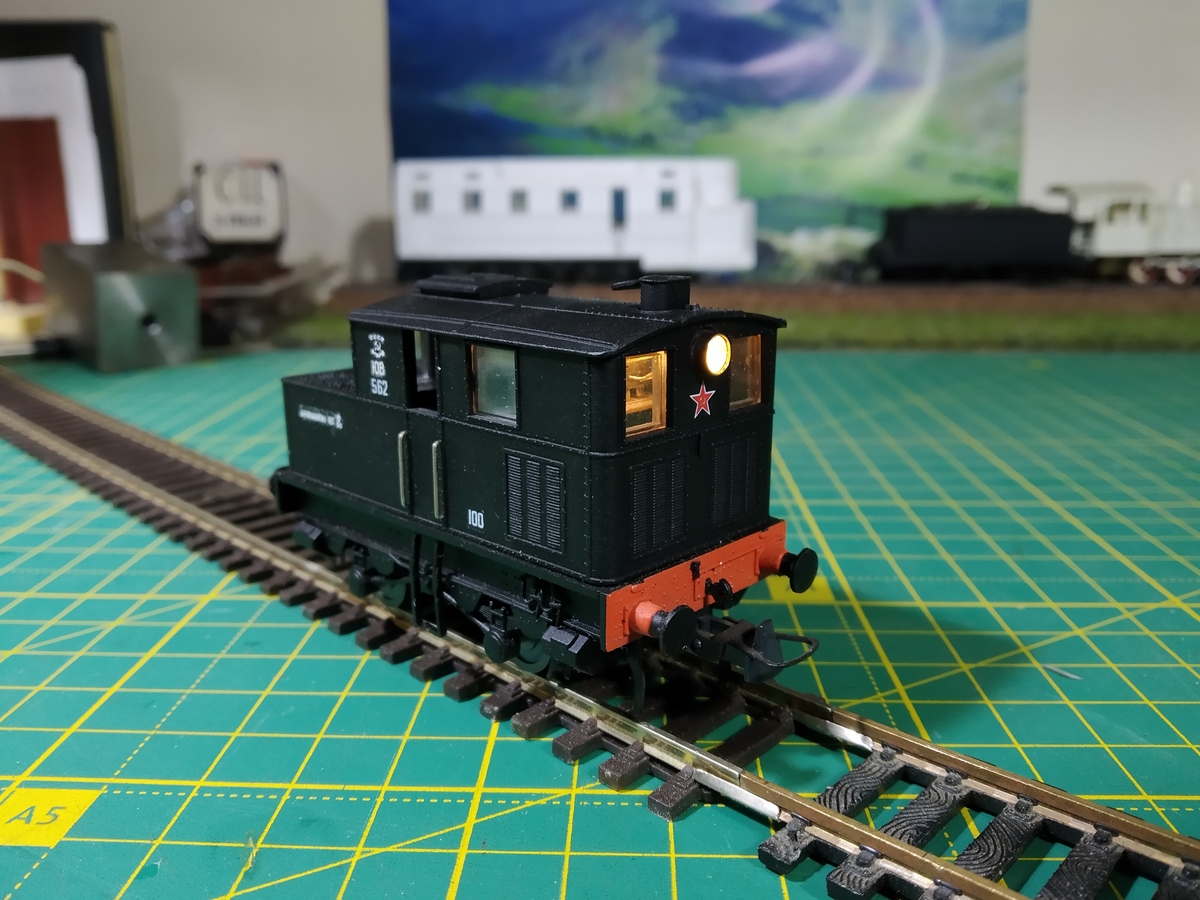

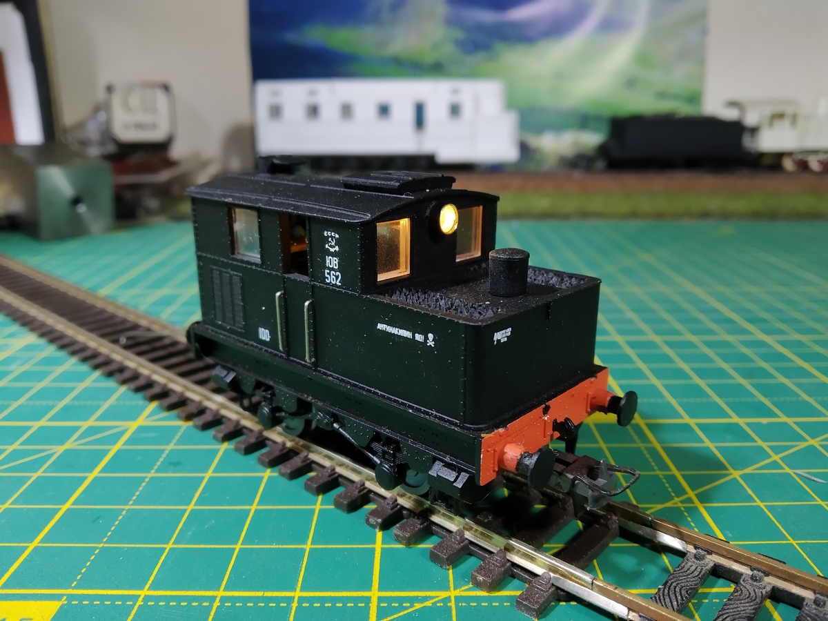

Артём-Timon, спасибо огромное за удачного донора! Долго не мог придумать, куда использовать великолепную, но весьма специфическую ходовку. Настал её час!
P.S. Размеры корпуса задала имеющаяся ходовка и конечно о модели-копии говорить не приходится - просто попытался хоть немного сохранить пропорции, как они мне видятся по фотографиям... :oops:
Продолжение следует.
Has thanked: 1655 times
Been thanked: 3651 times
Re: Sentinel in USSR?..
Интересный и колоритный прототип."Сентинел" сам по себе плохо вписывался в макет СЖД,
но нельзя было прос..ать такую хорошую ходовку.Саныч успешно решил эту сложную задачу.
Теперь состав древних вагонов имеет законченый,полноценный вид.

Добавилось немного.
Has thanked: 1203 times
Не немного, а новая модель добавилась. Весьма симпатичная и самобытная. Хочу отметить очень аккуратное исполнение, "вылизан" буквально каждый оконный проем. Браво, Саныч!
