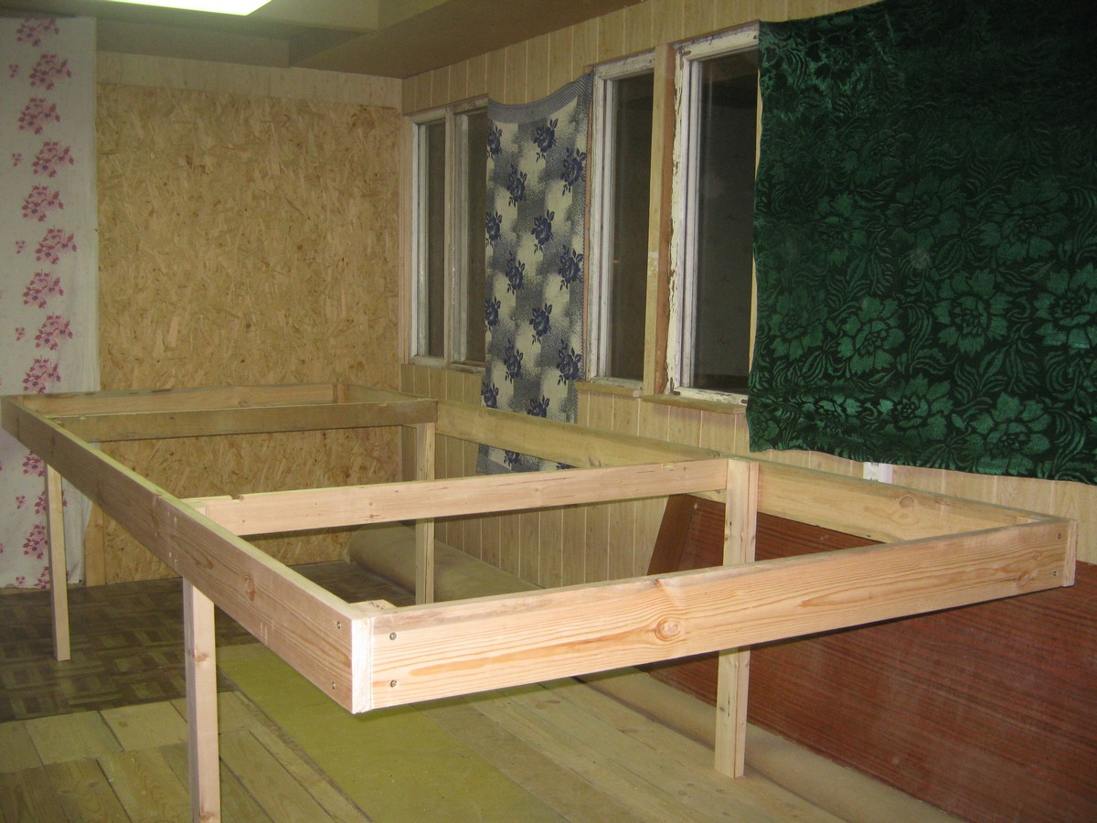

А по сути сложилась ситуация, что надо было забивать место на третьем этаже, где лежали доски для макета. Был просто вынужден их вытащить. Можно было, конечно, переложить в другое место, но решил немного разнообразить перекуры...Зображення

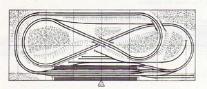

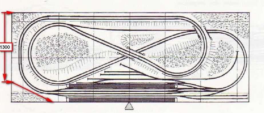

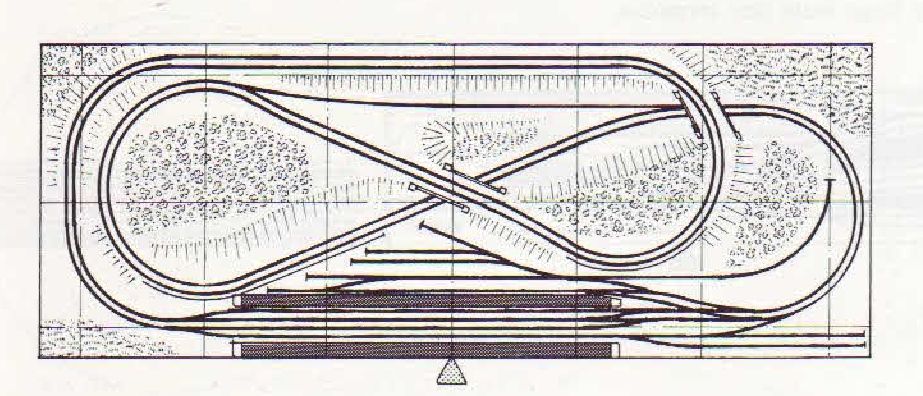

В перекуре, опять-же, были просмотрены имеющиеся заготовки путевых схем и остановился на варианте взятом, кажется, у англичан - точно сейчас не вспомню. Вроде того, что схема была для N, но это не столь важно. Общая концепция меня вполне устраивает - двухпутное движение на всём протяжении трассы. Путевое развитие станции переработаю, часть путей скрою в тоннелях.
Всё это надо разместить на площади 3400х1350. По длине проблем нет, по ширине немного напряжённо, но получается. Ширину рамы больше делать нельзя потому, что тогда макет, при перемещении в юго-восточный угол, будет частично перекрывать проход в станочную и малярку.

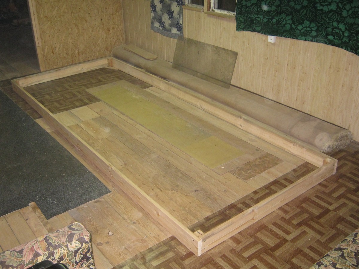

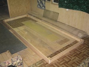

Рама была заложена 1 июня.

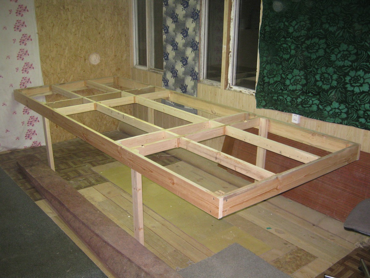

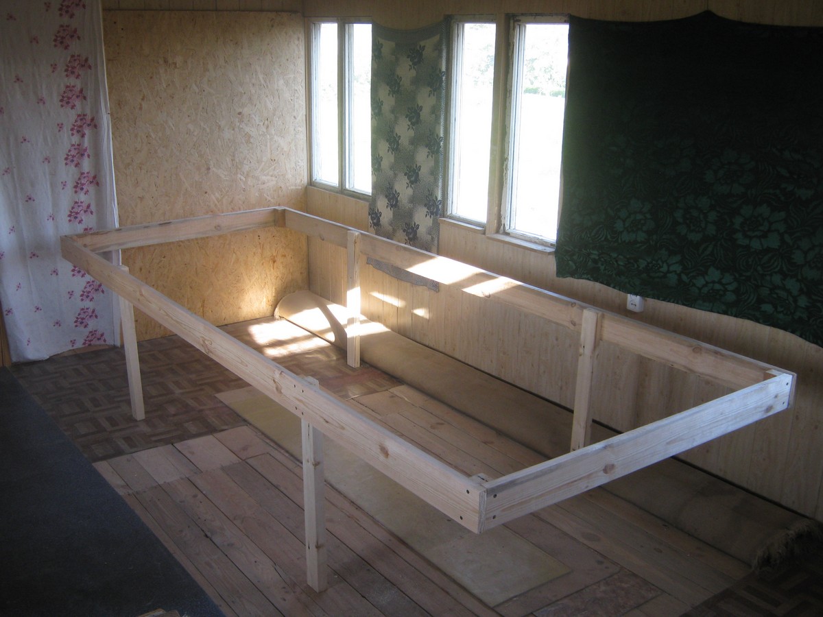

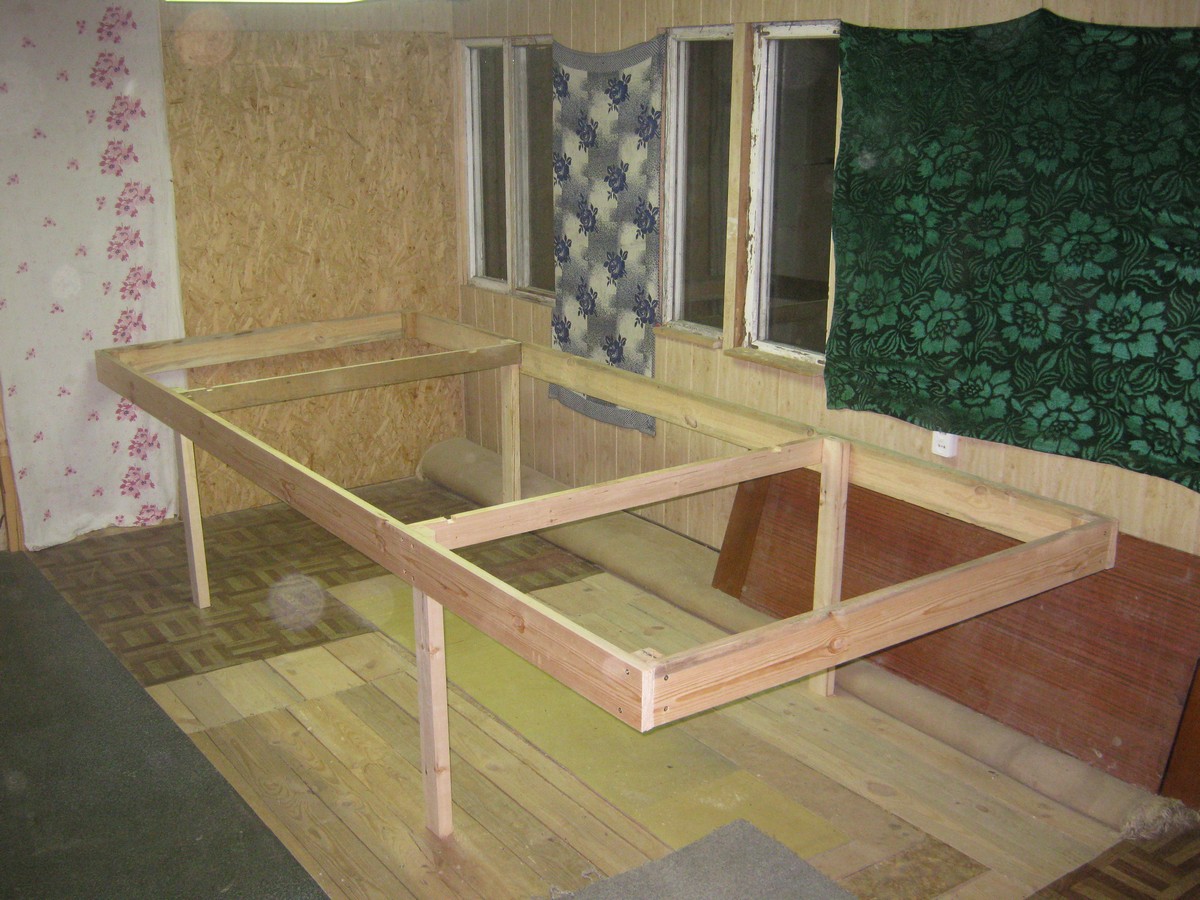

Далее немного продолжения и реально только в перекурах потому, что сейчас занят капитальным ремонтом и реконструкцией на первом этаже - делаем квартиру для внучки.

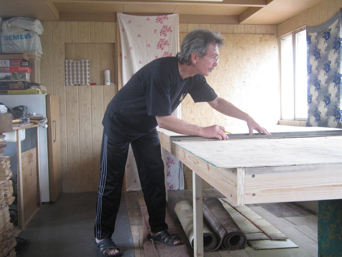

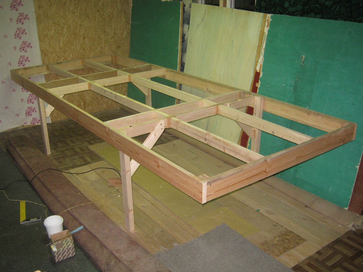

После установки поворотных колёс диаметром 140 мм высота будет 900 мм. Каркас ещё будет заполняться поперечными и продольными элементами. А пока просто приложил фанеру, очень своевременно подвернувшуюся в результате демонтажа некоторых конструкций в ремонтируемой на первом этаже квартире.

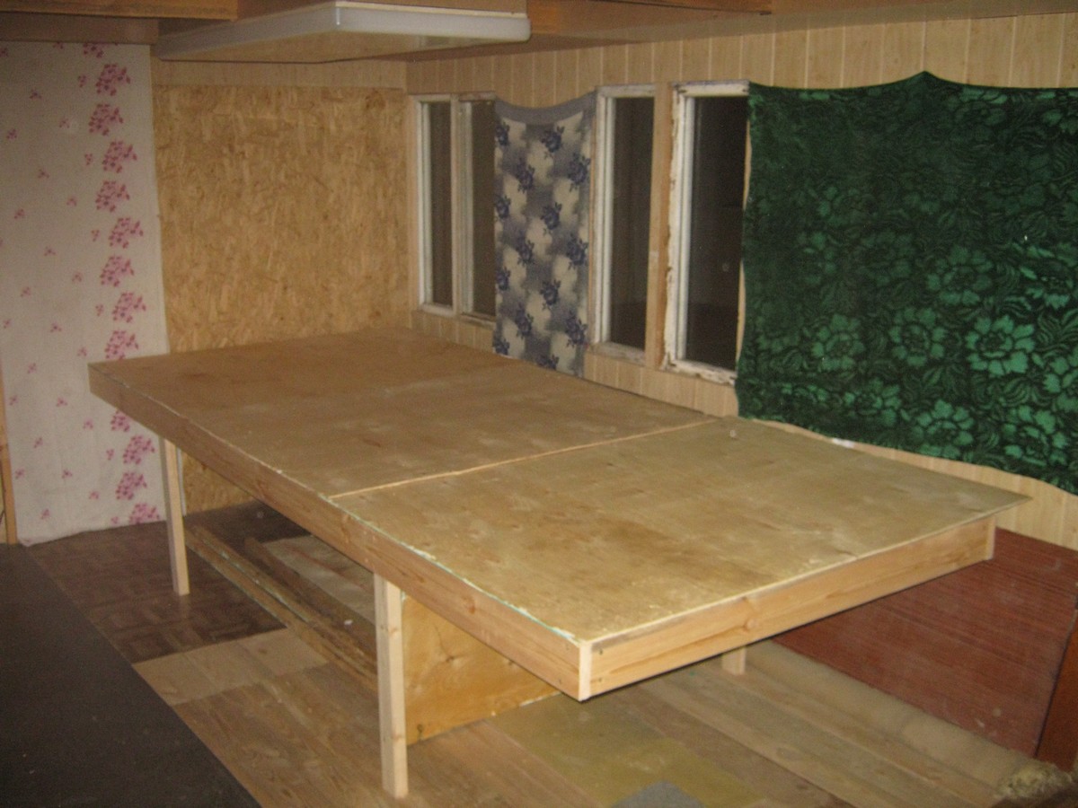

Полагаю, что эта фанера позволит обойтись без диагональных элементов силового набора подмакетника. Тем более, что перемещение макета предполагается только по горизонтали - из угла на середину макетной и назад, в угол. Т.е. нагрузки на скручивание исключаются.
Конструкция собирается на саморезах 50х5,0 с проклеиванием ПВА. Даже на данный момент, при том, что ножки ещё не подкреплены раскосами к поперечинам, жёсткость приятно радует.

vover писав: уже поздновато, но тот угол, где вход в малярку, - можно было сделать срезанным и тем самым дать возможность еще на 10-15 см расширить подмакетник.
Володя, такой вариант рассматривался - Стинка не даст соврать...
Вот эскиз от 16 мая.
Затем уточнились размеры - выяснил, что от дверного проёма до угла не 1300, а 1350 и решил, что как-то размещусь. Очень хочется оставить прямой центральный проход... :?

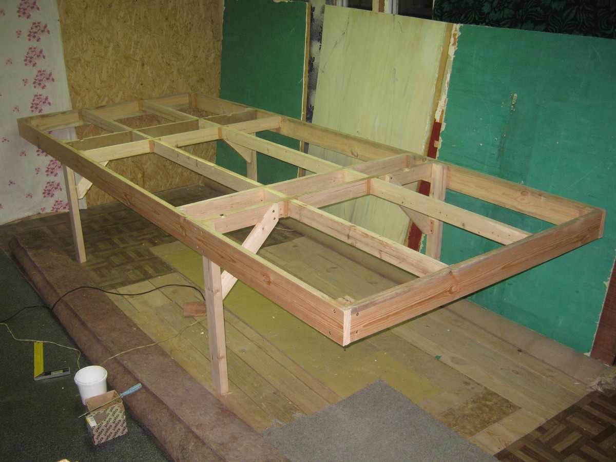

Сделал раскосы на ножках.
Днём был Игорь Бурбон и мог оценить жёсткость конструкции без этих элементов. А теперь стучать по подмакетнику - всё равно, что по бетонной стене.

youdmit писав: ...Днём был Игорь Бурбон и мог оценить жёсткость конструкции без этих элементов. А теперь стучать по подмакетнику - всё равно, что по бетонной стене.
Оценил, подтверждаю!
