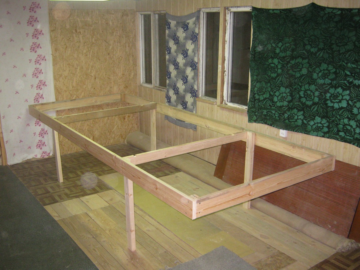

Рама была заложена 1 июня.
Далее немного продолжения и реально только в перекурах потому, что сейчас занят капитальным ремонтом и реконструкцией на первом этаже - делаем квартиру для внучки.
После установки поворотных колёс диаметром 140 мм высота будет 900 мм. Каркас ещё будет заполняться поперечными и продольными элементами. А пока просто приложил фанеру, очень своевременно подвернувшуюся в результате демонтажа некоторых конструкций в ремонтируемой на первом этаже квартире.
Полагаю, что эта фанера позволит обойтись без диагональных элементов силового набора подмакетника. Тем более, что перемещение макета предполагается только по горизонтали - из угла на середину макетной и назад, в угол. Т.е. нагрузки на скручивание исключаются.
Конструкция собирается на саморезах 50х5,0 с проклеиванием ПВА. Даже на данный момент, при том, что ножки ещё не подкреплены раскосами к поперечинам, жёсткость приятно радует.

Был разговор о заполнении каркаса подмакетника. Немного не успел до 22:00 сделать и установить все элементы. Не установлены, в частности, уже упоминавшиеся раскосы на ножках, но и не гулял. Врать не буду - сегодня уделил этой конструкции несколько больше времени, нежели банальный перекур.

Сделал раскосы на ножках.
Днём был Игорь Бурбон и мог оценить жёсткость конструкции без этих элементов. А теперь стучать по подмакетнику - всё равно, что по бетонной стене.

youdmit писав: ...Днём был Игорь Бурбон и мог оценить жёсткость конструкции без этих элементов. А теперь стучать по подмакетнику - всё равно, что по бетонной стене.
Оценил, подтверждаю!
