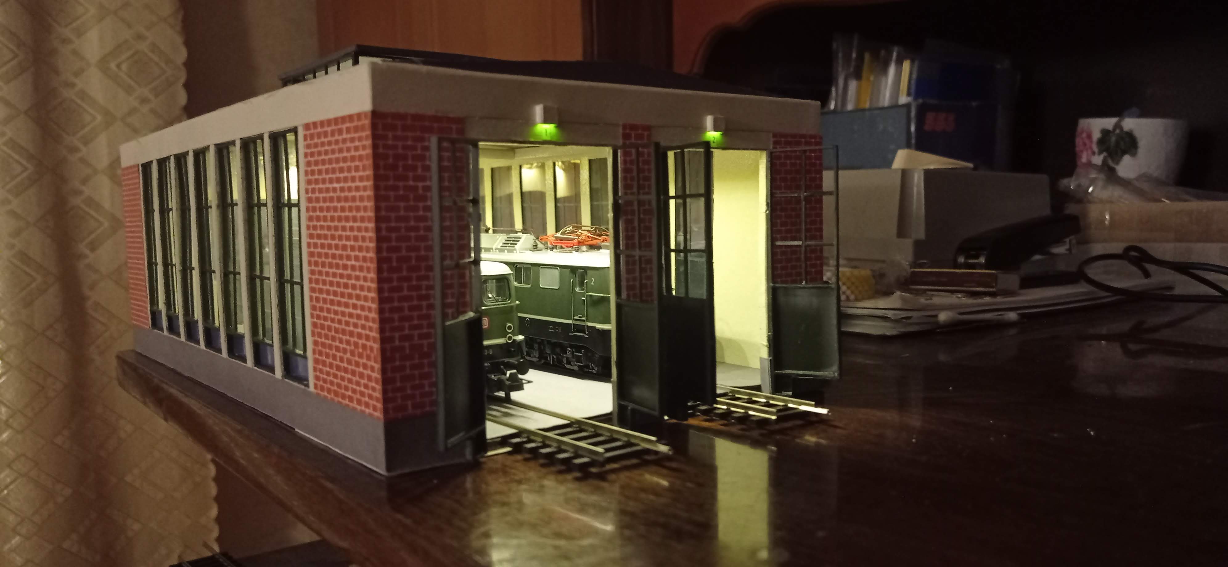

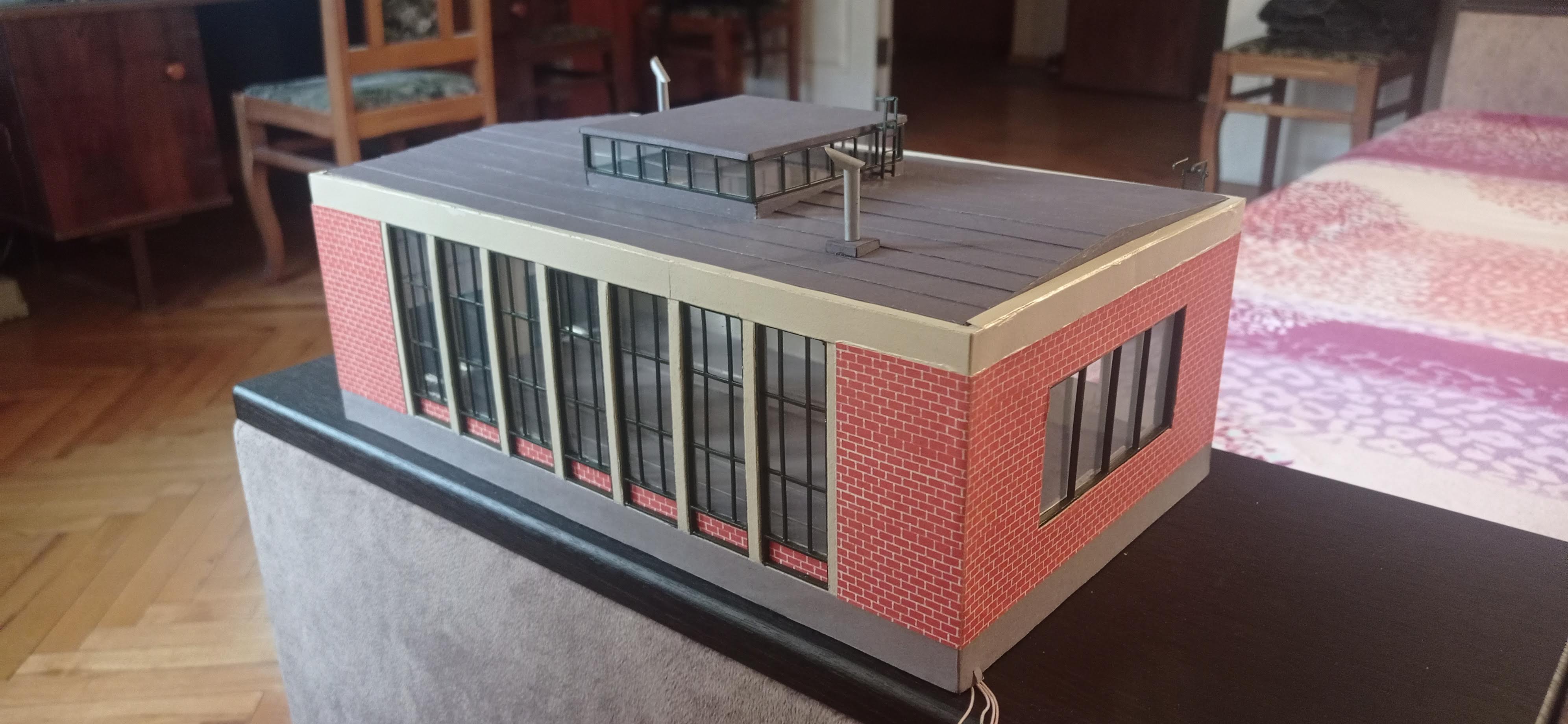

Потрапив до моєї уваги дуже цікавий об'єкт залізничної архітектурної творчості фірми Vollmer - локомотивне депо на дві канави. Спочатку представлю те саме депо, яке мене спонукало зробити, щось подібне.
Ця штука не дефіцит, але і викидати за нього, як мінімум 50 ойро не дуже то і хотілося. Натхнення і трошки жаби, зробили свою справу.

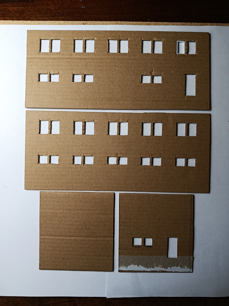

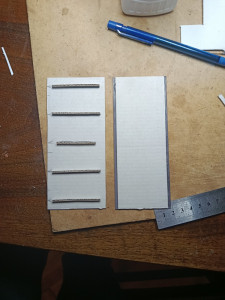

Використовував лише гофрований картон від коробок для посилок, картон для дитячої творчості та художній картон для пастелі.
Габаритні розміри вираховува по фото приклада.
Далі сам процес. Виготовлення з картону основних конструкцій.

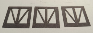

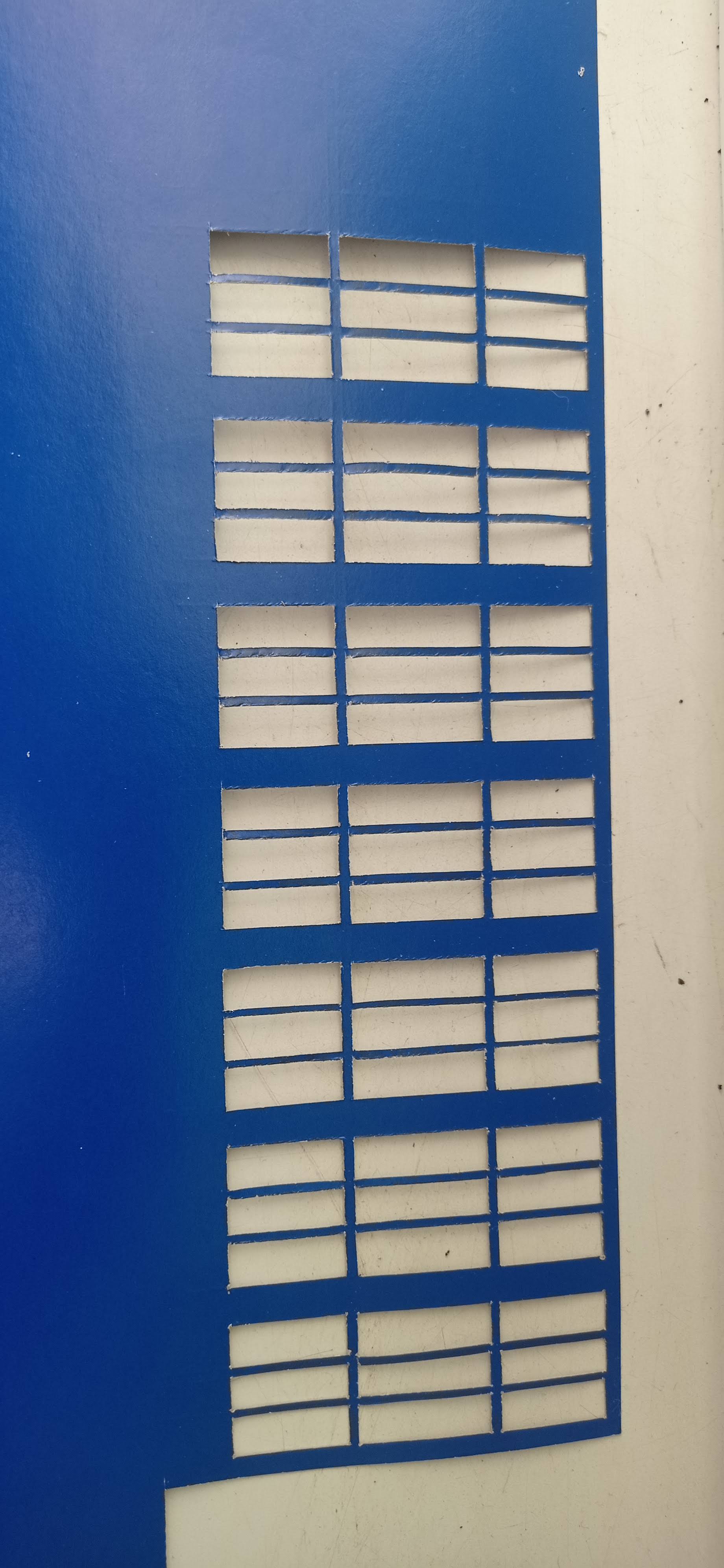

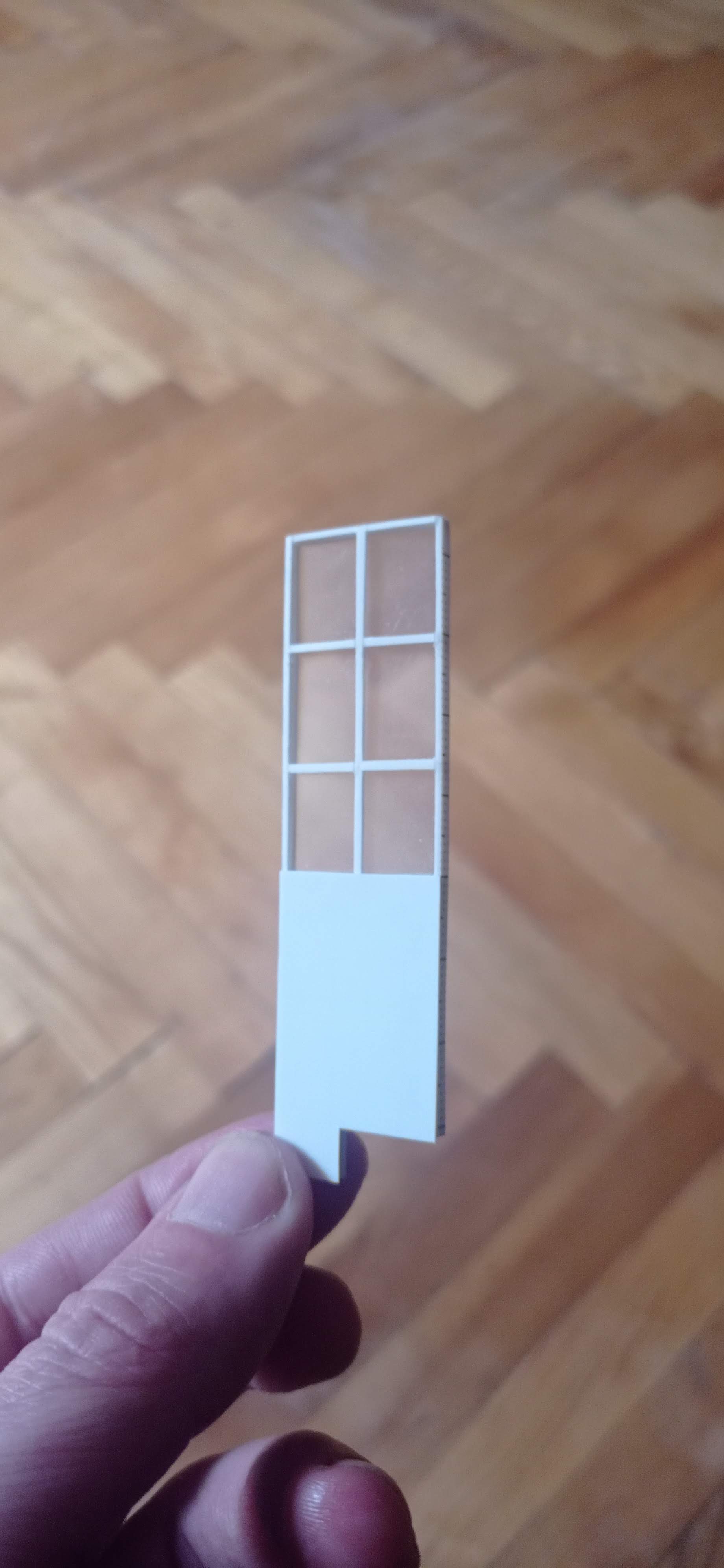

Але враховуючи те, що картон дуже гігроскопічний та його веде від вологи, вирішив віконні рами зробити з пластику.

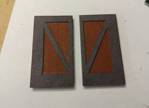

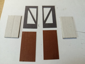

Далі робота з дахом і з дверима

І загальні фото

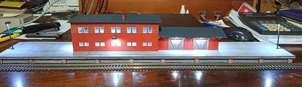

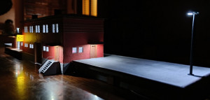

З підсвіткою

Re: Депо. За мотивами.
Олександр, поздоровляю с завершенням!
Чудова робота!
Окрема подяка, що показали не тільки мені. 8-)

Доволі цікаве виконання, геометрія та дуже охайно. ;)

Гарне виконання, особливий респект за дрібниці, накшталт драбини...

Механізм відкриття. Трохи туговато, але працює.

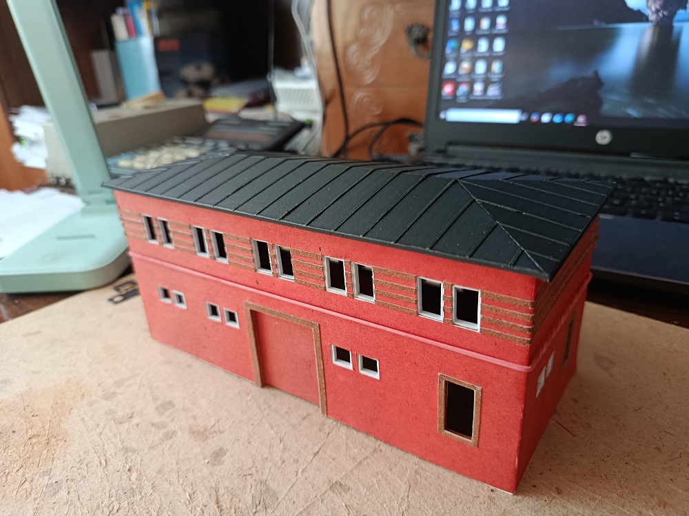

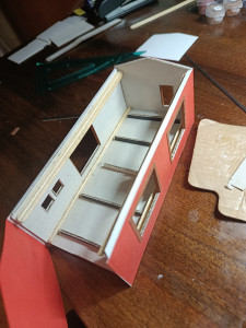

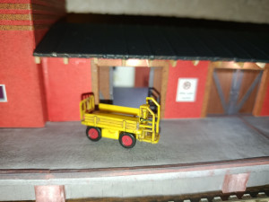

Пропоную до уваги свою другу роботу з виготовлення адміністративної будівлі поштової станції.
Це збірний образ. За основу взяв два верхніх поверхи будівлі експрес-пошти гамбурзького вокзалу. Оздоблення, дах, цоколь, сходи - це вже з інших будівель.
Використовував різні типи картону, пластик пішов на віконні рами.
Залишилося, щось придумати з вивіскою та з водовідведення з даху. Ту вивіску, що я зробив, здається мені завеликою.

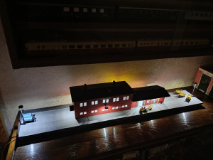

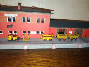

Поштова станця
Повідомлення Sascha »

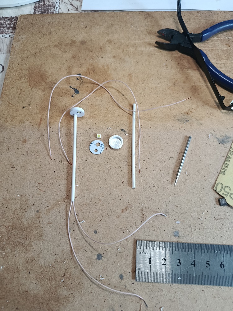

Майже закінчив. Залишились дрібниці накшталт паркану, лавки, працівників станції.

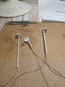

ліхтарики
ліхтарики
ліхтарики
ліхтарики

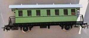

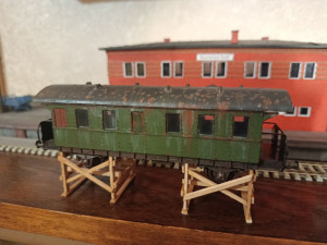

Вирішив зробити тимчасовий сигнальний пост зі старого пікошного юніорівського доннербюхсе та трішки поекспериментувати. Вагон без надписів і скління.
Фото з інтернету. Свій не сфоткав.

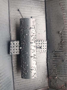

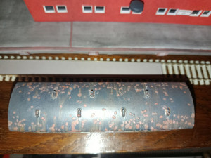

Спробував ефект іржі на даху за допомогою солі.
Спочатку на дах наносив колір, схожий на іржу. Після висихання фарби наносив лак для волосся в декілька шарів і поки лак не висох, насипав солі. Дав просохнути і після цього задув фарбою з балона.
Після висихання зняв крихти солі.
Потім можна було вже бруднити далі.

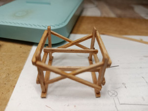

Підпори для вагона з паличок для кави.
Зробив скління. Зашив крайні вікна з обох сторін дошками. Вікно санвузла зашив металевим листом.
Далі буде.
