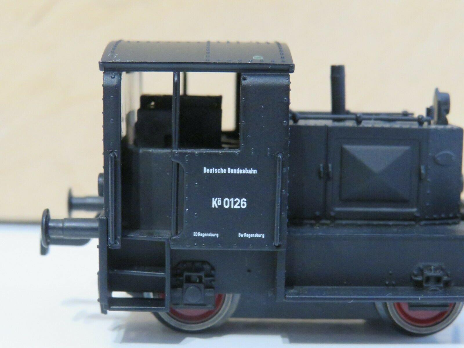

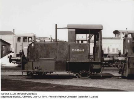

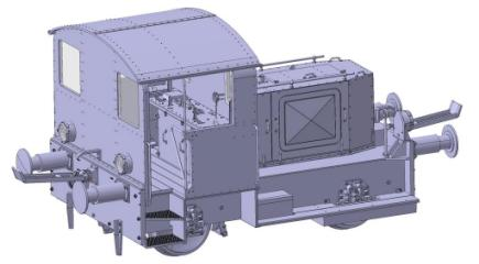

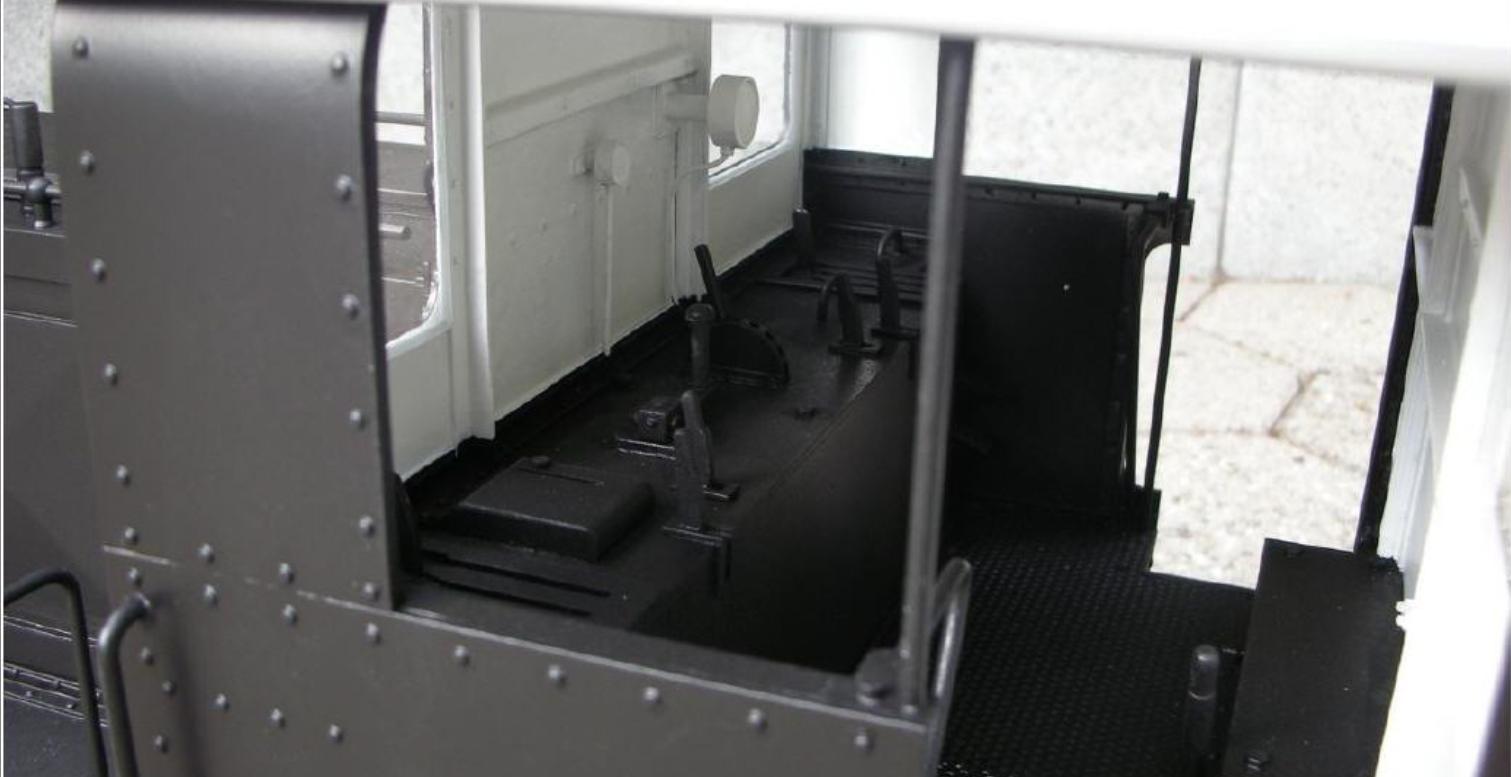

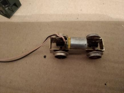

Решил поделится столетним опытом постройки кефа. Много кто затарился корпусами тут на форуме, однако никто так и не поделился своими доработками и продвижениями. Увы но думаю большинство кузовов осело где то на руках. Один из них попал ко мне.

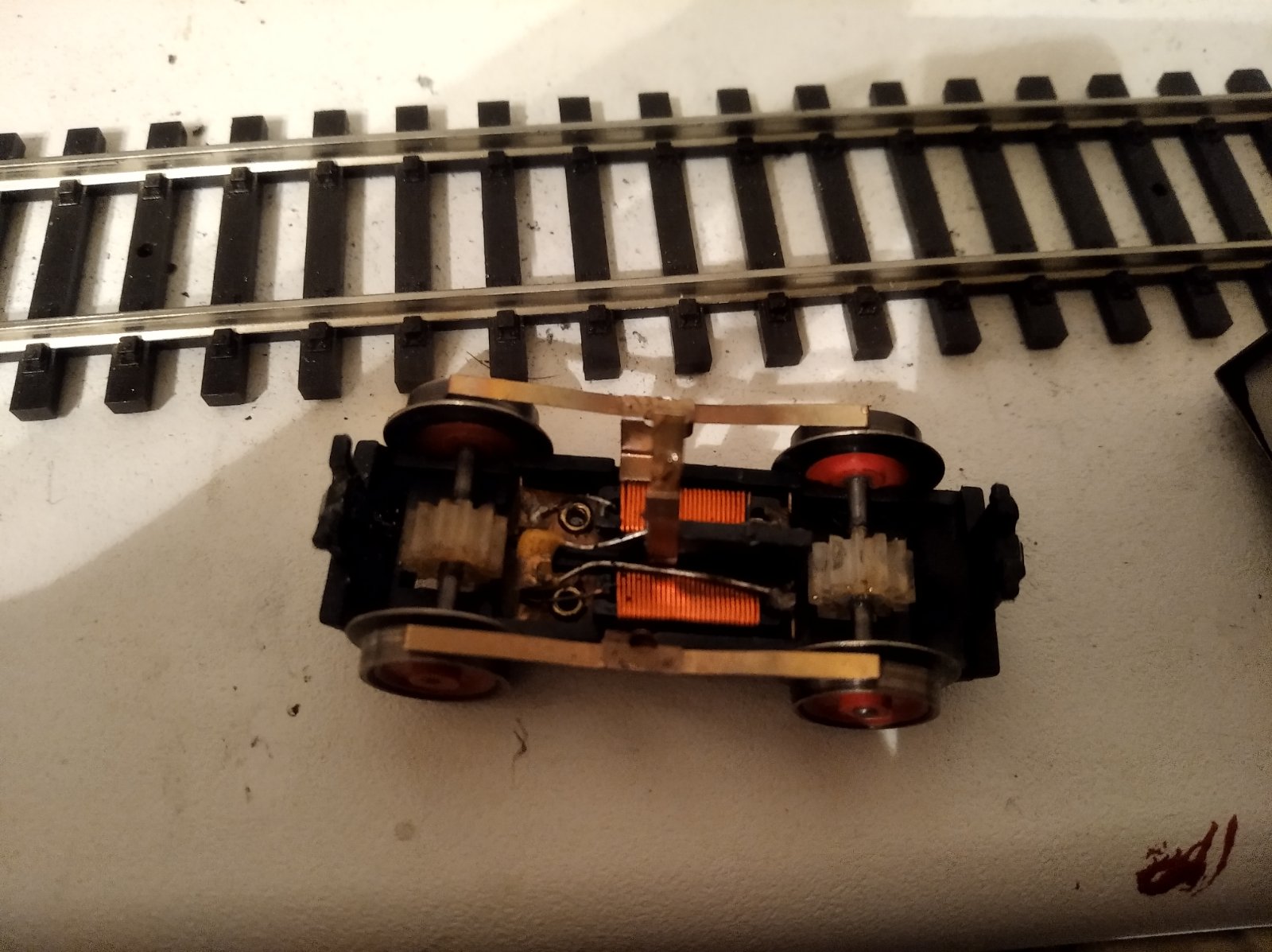

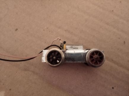

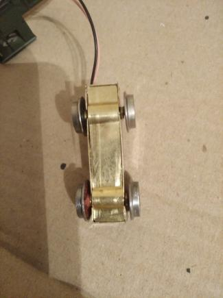

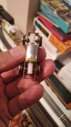

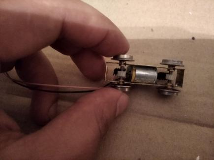

Первым делом стал вопрос, как сделать привод в столь мелкой машине, при том, что туда даже мотор из розряда доступных, не влезает. В итоге был куплен китаса мотора, не знаю из чего и для чего. Но он понравился тем, что был по номенклатуре на 16 вольт, а также выводом вала в обе стороны. И так поехали.

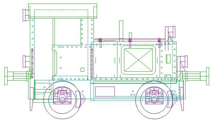

Все фото и схемы найденные ранее.

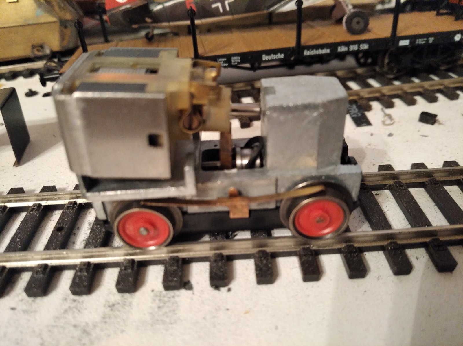

Ну и фото самого процесса изготовления
Re: Kö Кеф Kef (Или мое кефостроение)

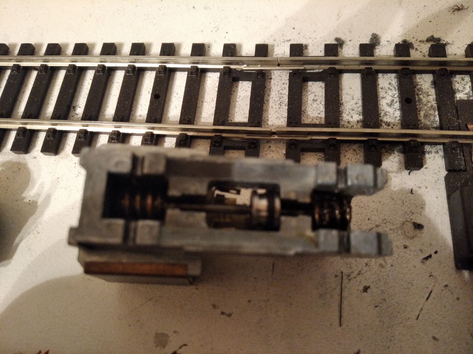

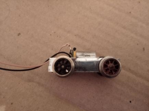

Корпус редуктора в сборе.

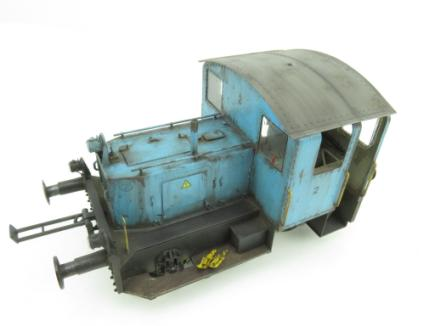

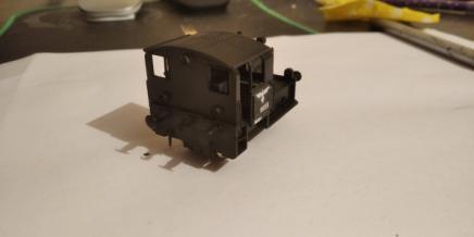

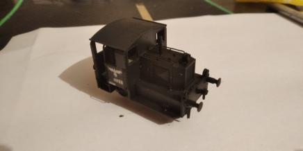

Ну ичто в итоге вышло. К сожалению за год не осталось видео испытаний. В модели был сделан свет в обе стороны и будка. Также установлен маховик, а вся электроника размещена между колес по бокам редуктора.
Также доделаны все накладные и отсутствующие детали на корпусе пластикового Piko. От себя добавлю, что совсем малый ход не вышел, причина банальна, двигатель, он оказался очень слаб, а отсутствие нормального червячного вала дало свой результат. В итоге стартовал резко но потом переходил на более плавное движение. К сожалению модель у меня не сохранилась, забрал один из знакомых, стоять светится в депо, так как свет включался до начала движения мотора.

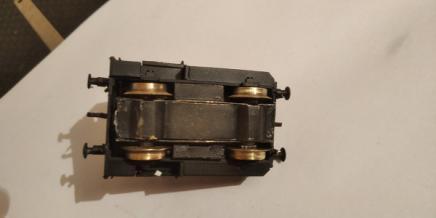

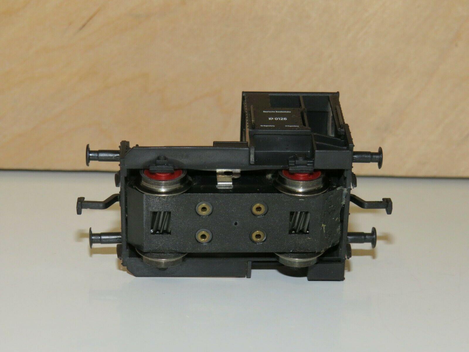

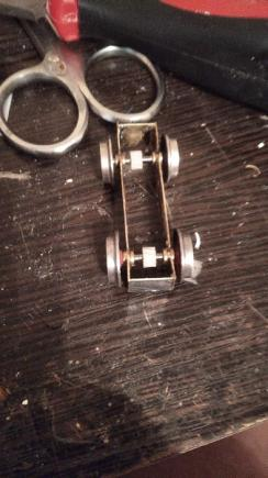

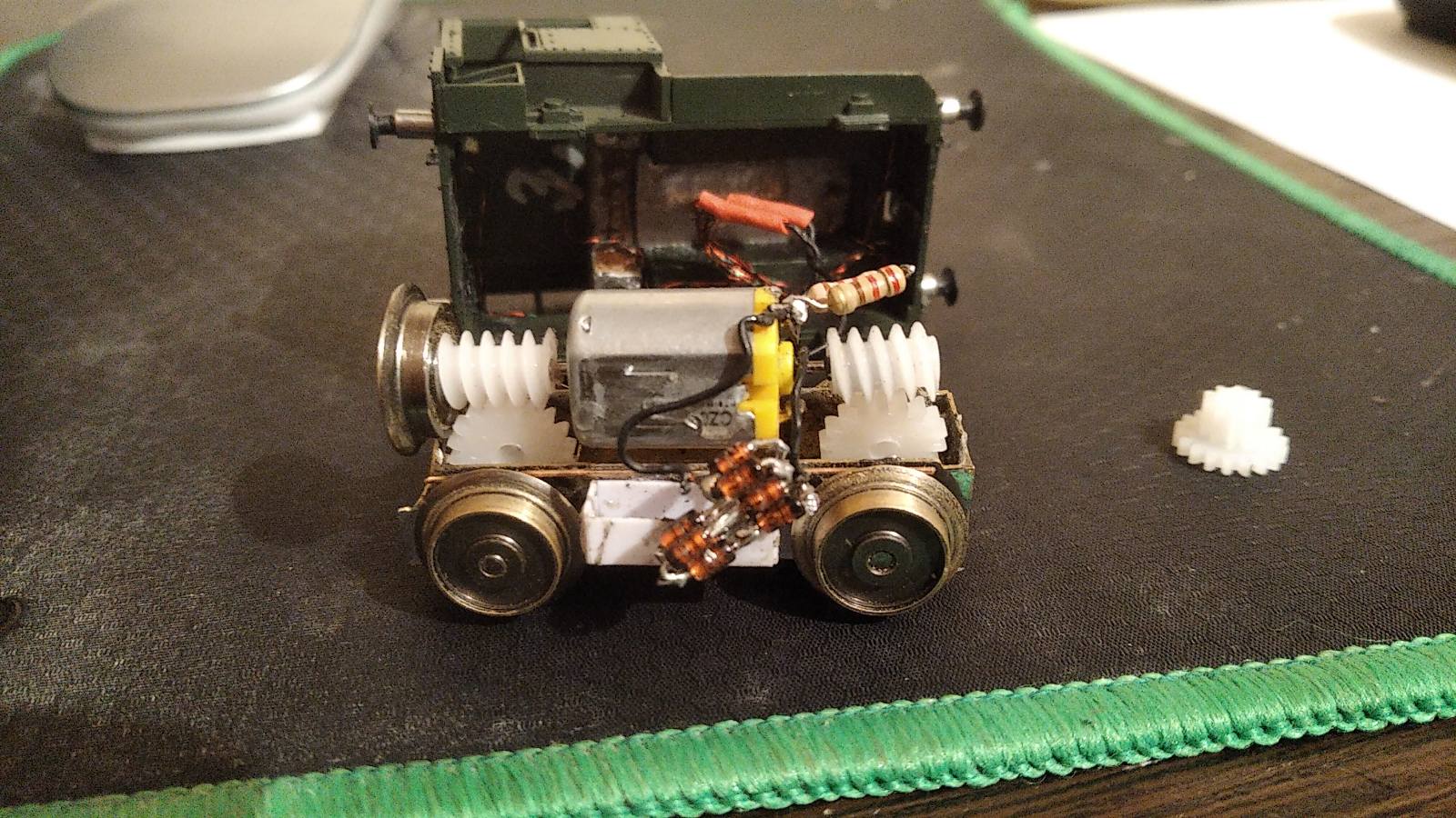

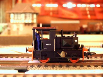

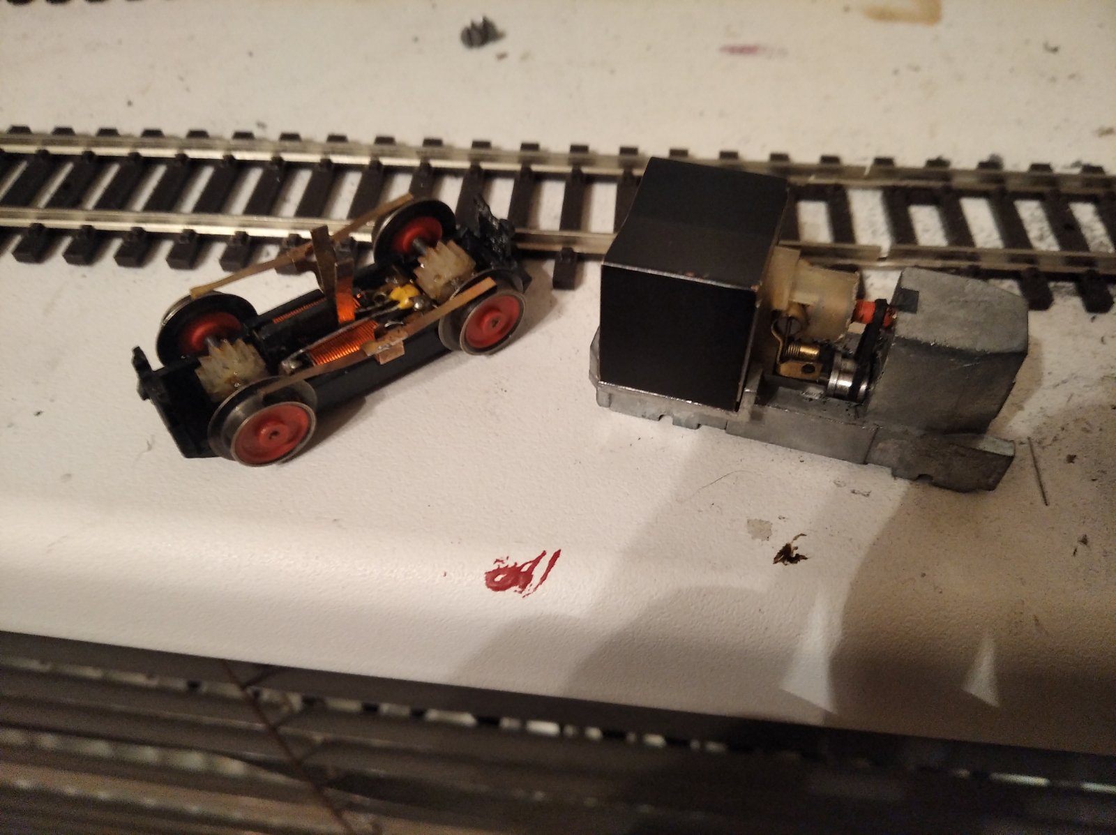

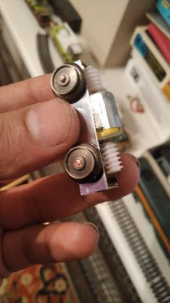

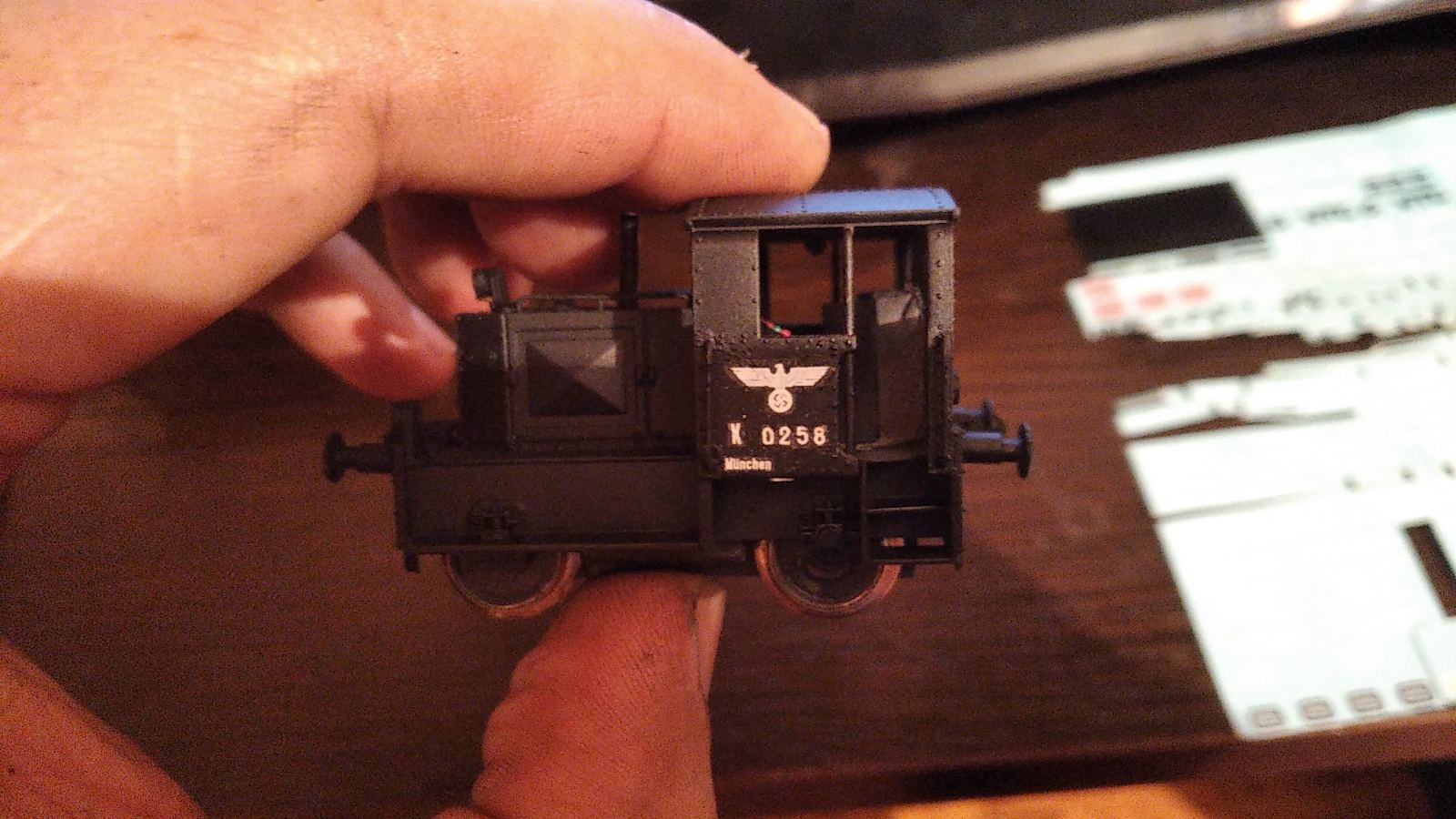

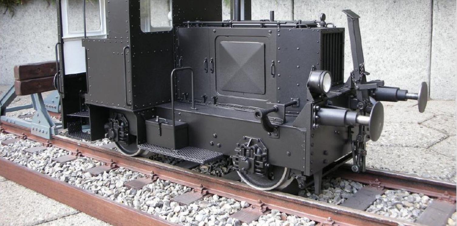

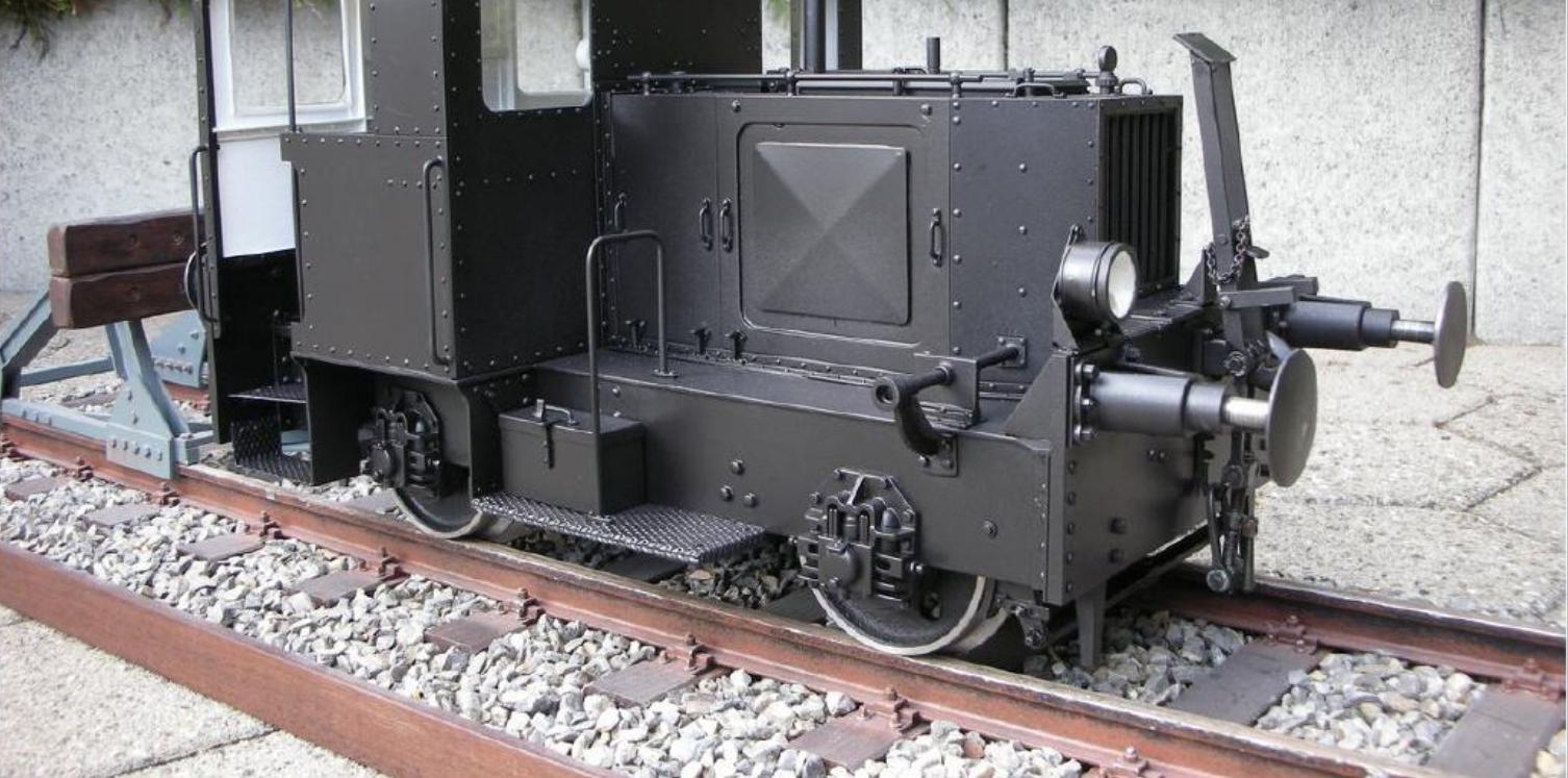

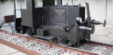

Идем далее, после продажи пожалел, имхо нечем стало таскать заводские цистерны и прочие вагоны. Решил найти себе еще один кеф)) Выбор пал на продаваемый товарищем димой74. К сожалению он умолчал, что там не родной пасик, но тем не менее я его настроил и потихоньку заказал комплект пасиков запасных. Также пришлось приложить руку и к его ходовым качествам, которых собственно вовсе не было. Балансировка червяков, свет, токосъемники и еще куча всего.
0-02-05-459f0e142f145b815483ccd61a70de1b3faba9405461714feac47e979a38c9f1_3a51164c.jpg
0-02-05-5055d944cc0cc786479d77c50c76788a3623307b8e30930fbb193e204bec12c5_f1b12c92.jpg
0-02-05-22f0da94246de244b5a5f22a1a9b3d62cf3f6cd38a867bc6142e0639b83badd5_1a50cc90.jpg
0-02-05-5b24c5bfed44b2892300e405780a7046b3d942804574533168d9019c3506cf53_c4e373f0.jpg
Как оказалось, что этот кеф куплен был у товарища с форума по запчастям.
Но та не суть как важно. Вот собственно, что вышло:
