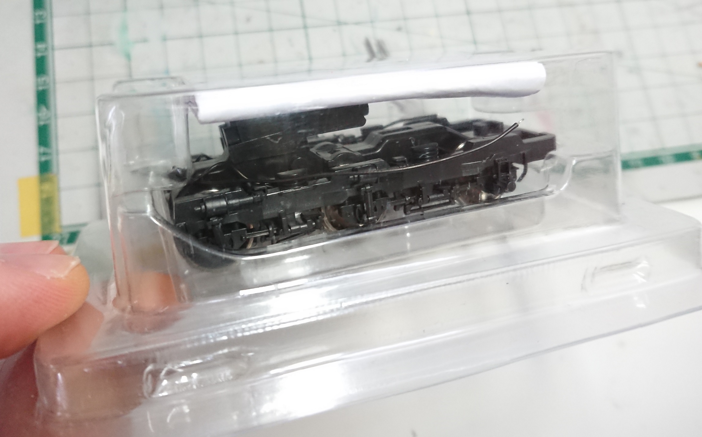

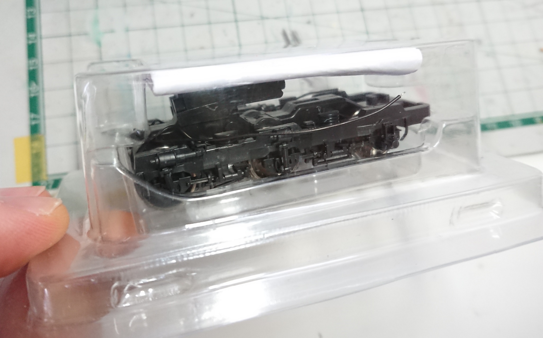

Я думаю, уже многие набредали на подобные телеги на Алике, но, честно говоря - описание от производятла просто никакущее. Поэтому я рискнул и по получению решил их заобзорить.
Итак, приезжают они в таких блистерах:

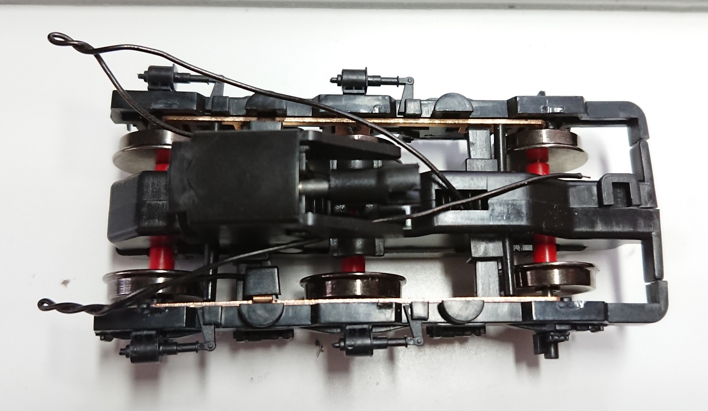

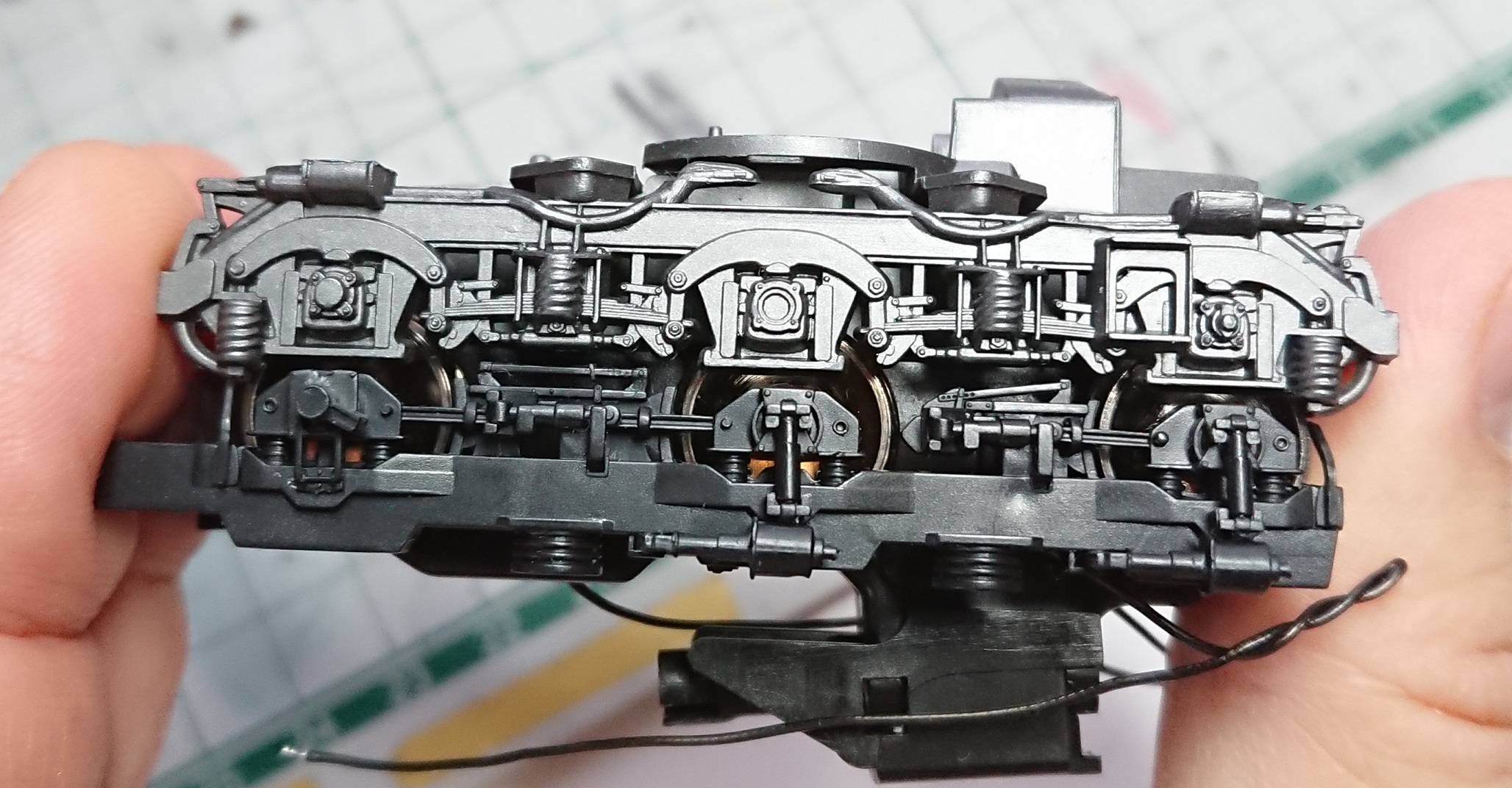

Сама телега низкопрофильная - нподобие старогутзольдовской. Редуктор едва выступает наверх по сравнению с Роко или Пико.
Проработаны хорошо и очень технологично. В наборе прилагается инструкция, которую настоятельно рекомендую к прочтению перед разборкой. ;)
Теперь что касается применения в нашем хобби. Расстояние между крайними осями 1-в-1 как у М62. Средняя ось смещена на 0,6 мм вперед. Что как по мне - абсолютно некритично и практически не заметно.

Вовчик, спасибо за обзор! Мне кажется, или реборды мелковаты? Вообще, токосьем и некоторые элементы очень похоже на тележки от амерских моделей (китайского производства, вроде Proto2000).

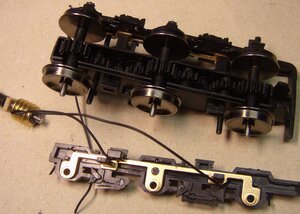

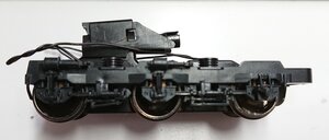

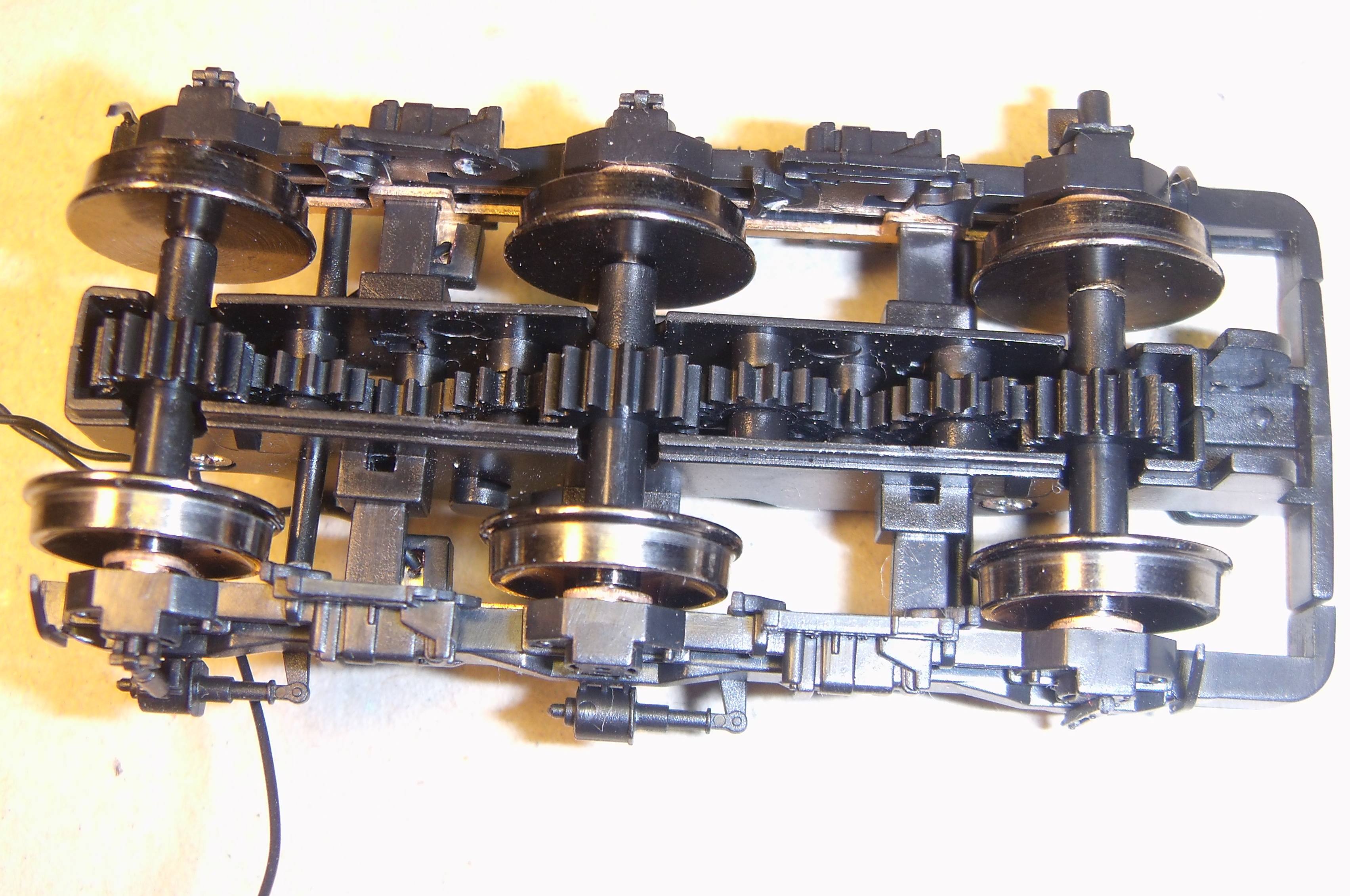

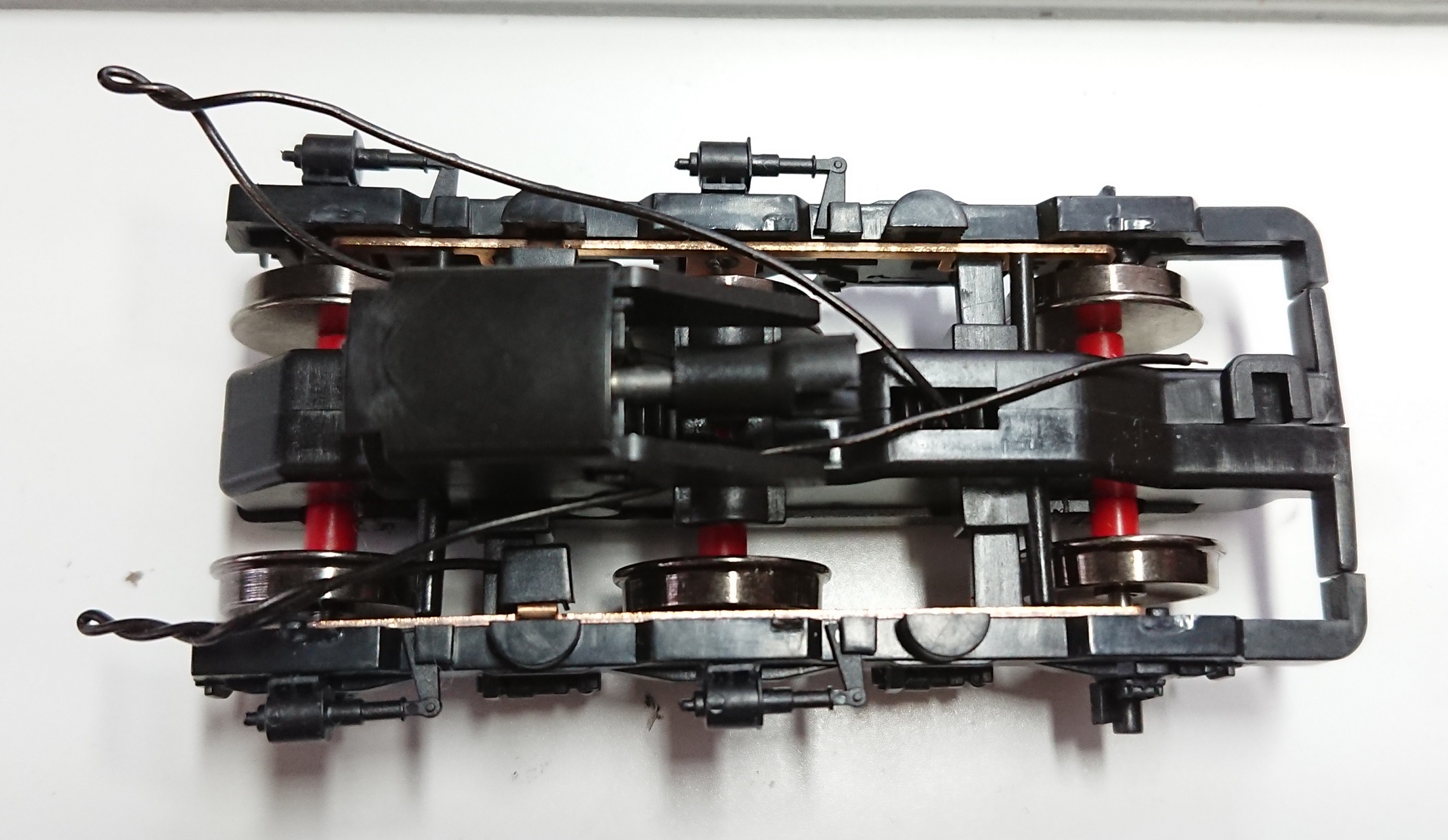

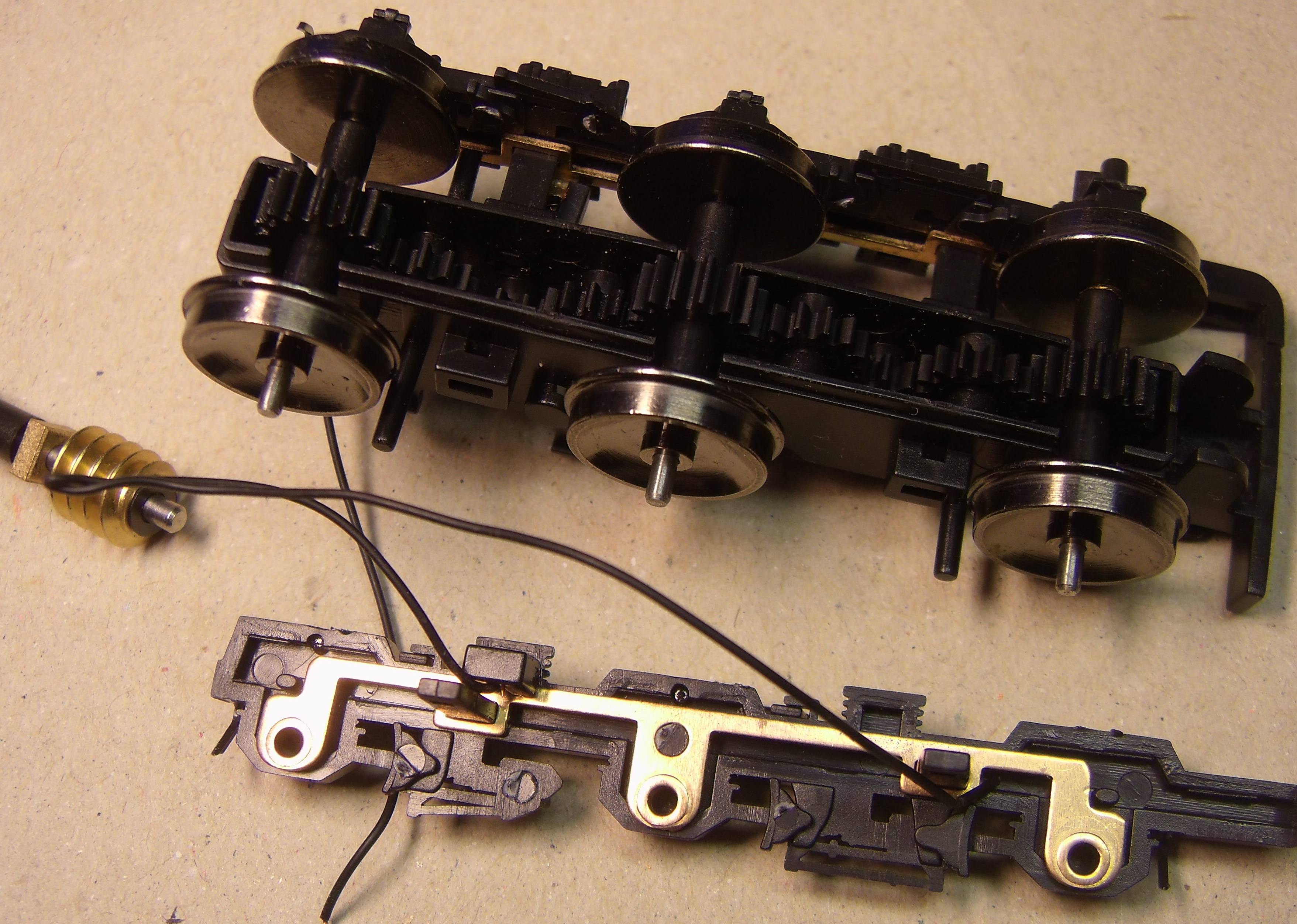

Давно эта телега не давала мне покоя, "поиски доноров" заставили меня её тоже её купить, и изучить...
Разбирается она очень технологично, мне понравилось...
выглядит внутри вот так:
Конструкция у неё очень интересная, приятная, надёжная, и довольно качественная, мне она понравилась.
Но, для переделок, для того того что бы двигать оси, она не годится, это будет не практично...
Поэтому, это весьма классная тележка для использования в таком виде как есть, только сошлифовать имитацию тележки и наклеить поверх наши боковинки...
Для ТЭ3 и ТЭМ2 отличнейший вариант...

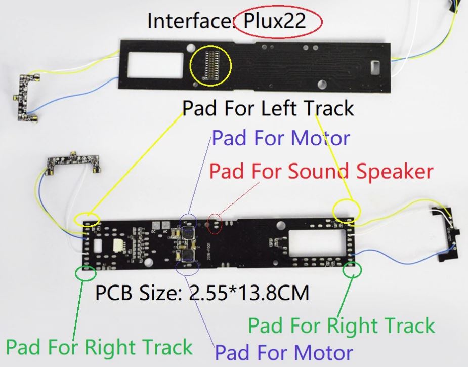

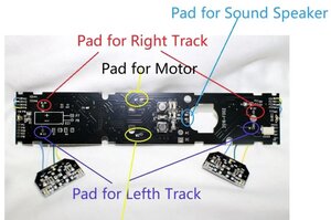

Тут меня ещё один вопрос замучал :? :roll: ;) ... юзал ли уже кто нибудь "общую плату" китайскую, которая под декодер применяется...
вот такие имею в виду..

По виду это плата от новых пиковских локомотивов.

Barbosa_ писав:Тут меня ещё один вопрос замучал :? :roll: ;) ... юзал ли уже кто нибудь "общую плату" китайскую, которая под декодер применяется...
Так а в чём вопрос? Что именно тебя интересует?
