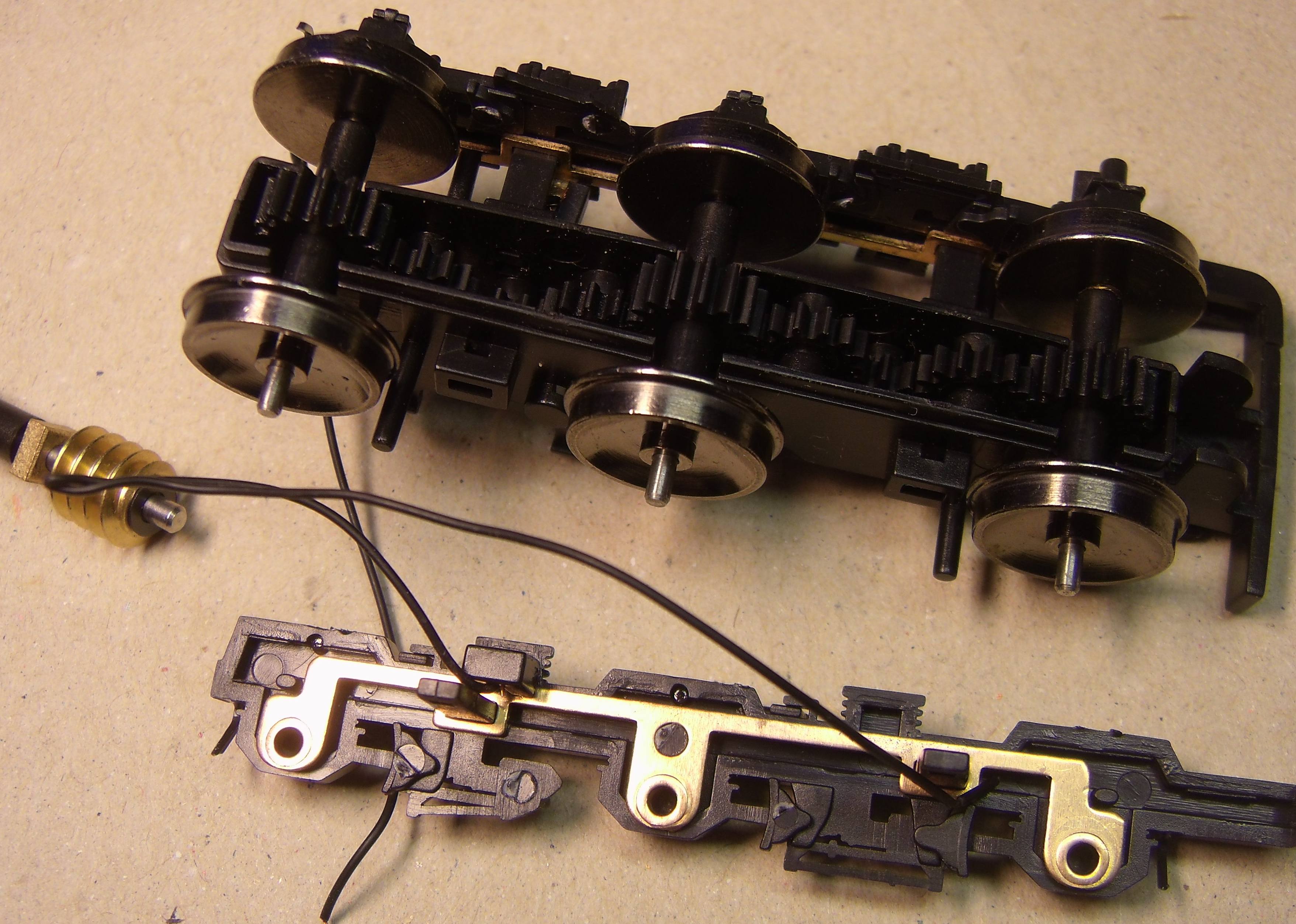

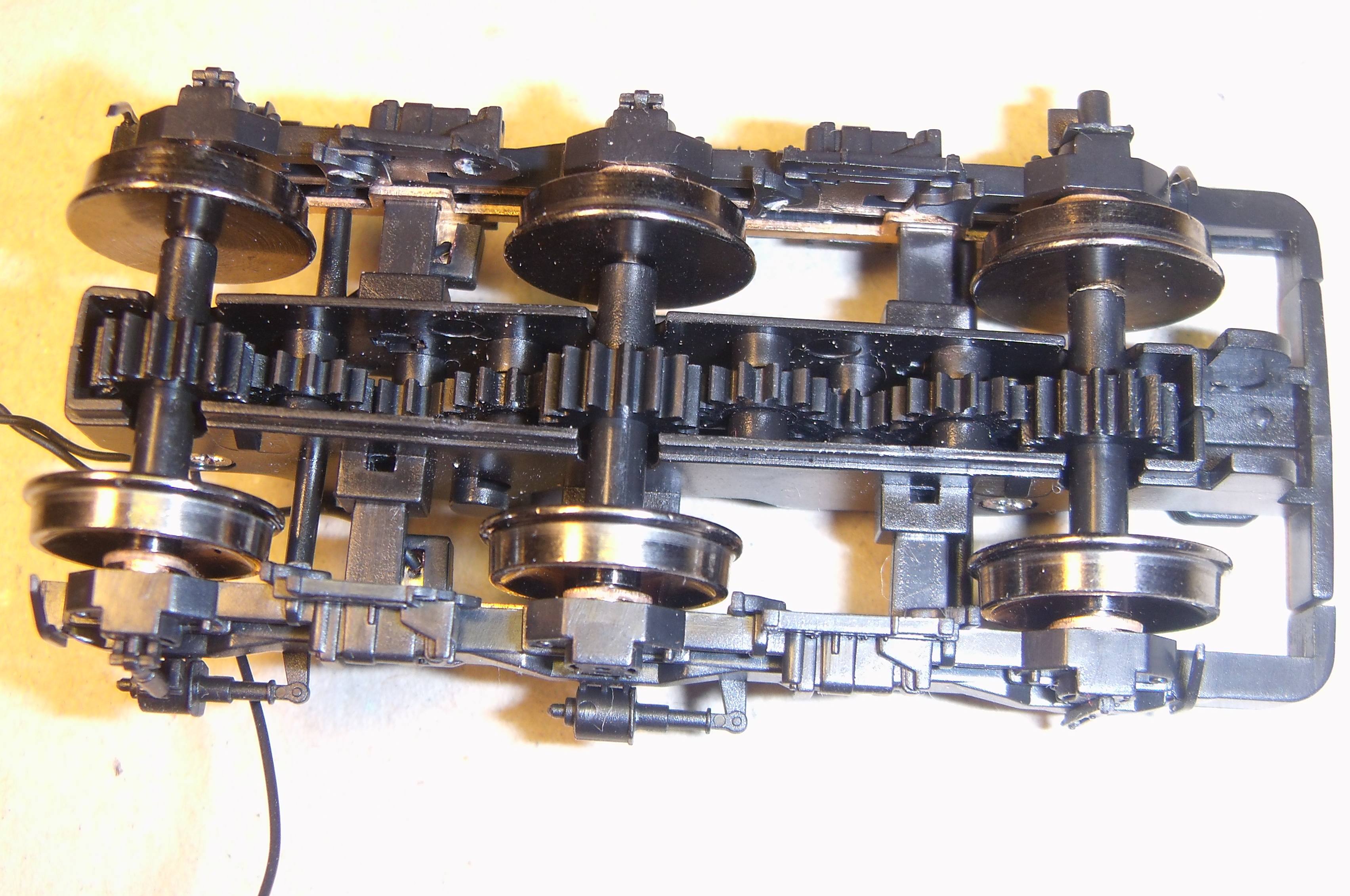

Давно эта телега не давала мне покоя, "поиски доноров" заставили меня её тоже её купить, и изучить...
Разбирается она очень технологично, мне понравилось...
выглядит внутри вот так:

Конструкция у неё очень интересная, приятная, надёжная, и довольно качественная, мне она понравилась.
Но, для переделок, для того того что бы двигать оси, она не годится, это будет не практично...
Поэтому, это весьма классная тележка для использования в таком виде как есть, только сошлифовать имитацию тележки и наклеить поверх наши боковинки...
Для ТЭ3 и ТЭМ2 отличнейший вариант...

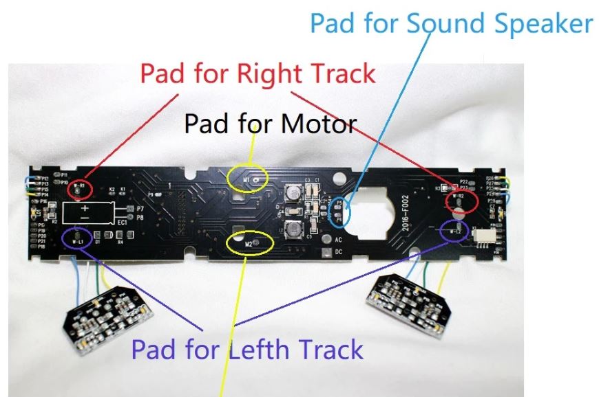

Тут меня ещё один вопрос замучал :? :roll: ;) ... юзал ли уже кто нибудь "общую плату" китайскую, которая под декодер применяется...
вот такие имею в виду..
https://aliexpress.ru/item/400023344157 ... 4194384783
https://aliexpress.ru/item/400023322456 ... 0946820216

По виду это плата от новых пиковских локомотивов.

Barbosa_ писав:Тут меня ещё один вопрос замучал :? :roll: ;) ... юзал ли уже кто нибудь "общую плату" китайскую, которая под декодер применяется...
Так а в чём вопрос? Что именно тебя интересует?
